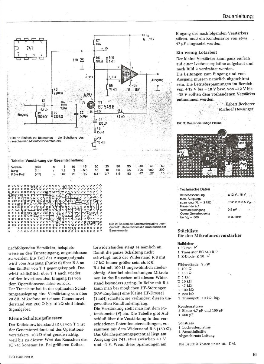

Liebe Forumsmitglieder,

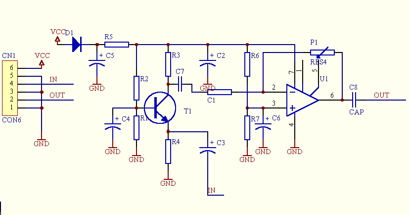

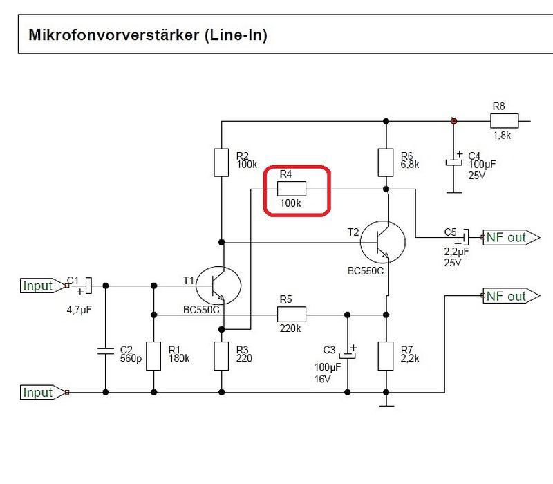

in Sachen Audioelektronik bin ich noch ziemlich grün. Meiner Tochter
haben wir ein Shure SM48-Mikrofon geschenkt für ihre Gesangsübungen
(dynamisch, Impedanz 270 Ohm). Dafür möchte ich ihr einen
Mikrofonvorverstärker basteln, über den sie das Mikrofon an den
Audio-In-Eingang eines Ghettoblasters anschließen kann.
Ich habe mehrere Schaltungen im Web miteinander verglichen und
favorisiere die folgende:
http://jap.hu/electronic/micamp.html
(siehe auch Anhang) Dies ist deshalb mein Favorit, weil eine einfache
Impedanzanpssung integriert ist.
Ist diese Schaltung hier bekannt oder könnt ihr mir sagen, ob sie für
meine Zwecke geeignet ist? Mir wäre eine einfache Schaltung nur mit
Transistoren auch sehr sympathisch, wenn das Shure damit nicht
beschnitten wird, nur habe ich keine Schaltungen gefunden, die die
niedrige Impedanz berücksichtigen.
Vielen Dank schon mal für Tips und Meinungen!
Fred S.

Ich halte die Schaltung gar nicht für sinnvoll. Der Eingangstransistor
wird in sog. Basisschaltung betrieben, am Emitter wird das Signal
eingekoppelt, daher ist der Eingang sehr niederohmig. Dynamische
Mikrofone sollen aber mit mind. einem Vielfachen ihrer Impedanz belastet
werden, als mit ein paar kOhm. Hattest du da was falsch verstanden?:
Ich fürchte, du hattest bei der Suche ein falsches Kriterium als Ziel.
Das ist auch nicht wichtig. So ein Mikrofon ist zwar selber niederohmig,
sollte aber durchaus mittel- bis hochohmig abgeschlossen werden. Das hat
den Vorteil, das die Schwingspule der Kapsel nicht bedämpft wird.
Typisch sind so mindestens 2-10k Eingangswiderstand des
Folgeverstärkers.
von Elliot (Gast)
Was meinst du denn damit? Die Eingangsimpedanz dieser Schaltung ist etwa
50Ohm, dein Mikro hat aber 270Ohm. Außerdem ist die Eingangsimpedanz der
Schaltung stark von der Versorgung abhängig. Von "Anpassung" kann also
keine Rede sein.
Weiterhin hat die Schaltung einen groben Fehler. Das von T1 verstärkte
Signal liegt über R3, nicht aber von R3 nach Masse. Der OPV nimmt aber
das Signal von R3 gegen Masse ab, wodurch die Spannungsversorgung direkt
im Signal erscheint.

Die Basisschaltung nimmt man nur für extrem niederohmige Quellen, z.B.
ein Bändchenmikrofon.

Naja. Damit das gut funktioniert, braucht es eine extrem saubere
Versorgung.
> Versorgung.
Das ist aber immer so. Ein Linearregler und/oder ein RC Glied in der
Versorgung sollte das lösen. Sicher kann man sich auch eine einfache
OpAmp Schaltung bauen und damit verstärken - saubere Versorgung braucht
man aber in jedem Fall. Man kann auch in der Ausgangsschaltung des
ersten Postings einfach T1 und den Kram drumherum weglassen und das
Mikro an C7 anschliessen - fertig.

Dann mach doch das, was ich vorgeschlagen habe. Lass den ganzen Kram um
T1 weg und schliesse das Mikro an C7 an. Der OpAmp erledigt die
Verstärkung gut alleine ohne die Hilfe von T1.

Das heißt: R1, R2, R4, C4 und T1 weglassen (der Impedanzanpassungskreis)
und C4 direkt an R3 und C7 anbinden?
von Thomas (sculla)
Das werde ich ausprobieren und berichten. Ganz herzlichen Dank erst
einmal an alle, die ihren Senf dazugegeben haben!
Einen schönen Tag,
Fred S.
Du meinst wahrscheinlich nicht C4 (der kann weg), sondern C3. Aber auch
C3 kannst du weglassen, denn C7 ist ja da und der neue Eingang für dein
Mikrofon. Das Mikrofon also dort anschliessen, wo der Kollektor von T1
war. Auch R3 entfällt.

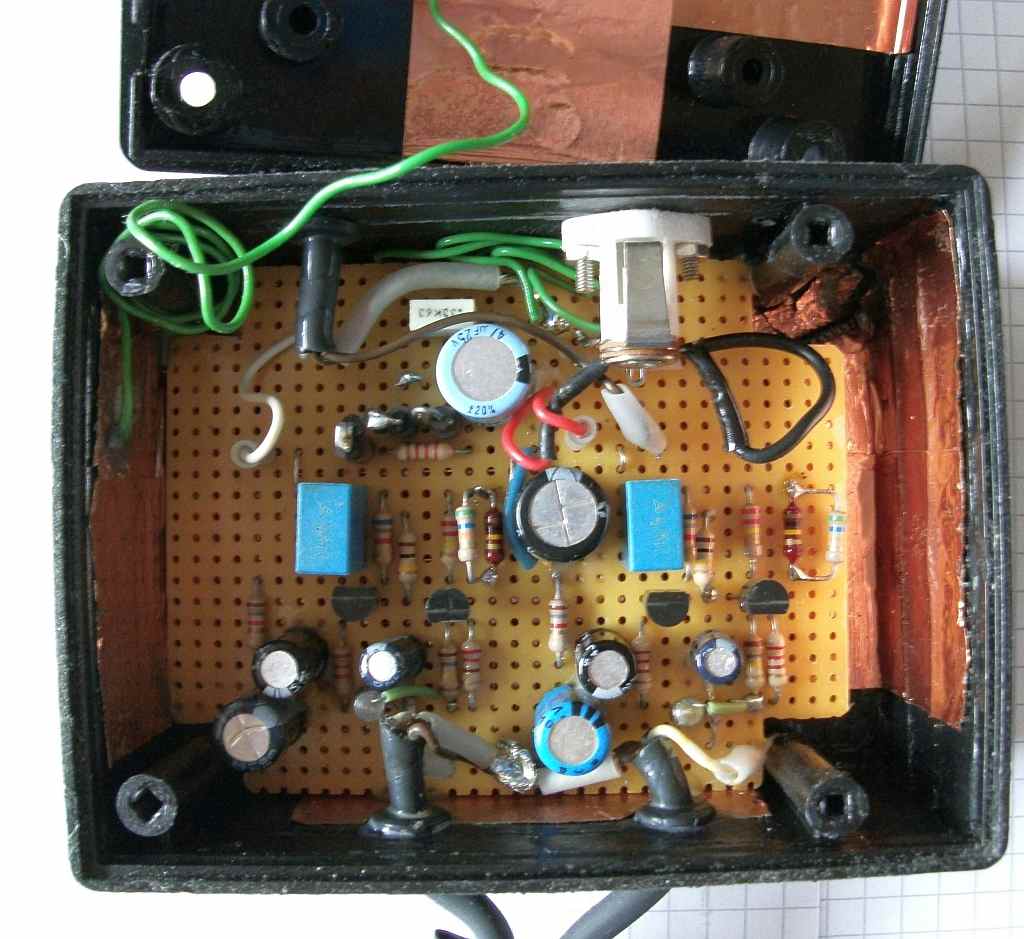

von Karl B. (gustav)

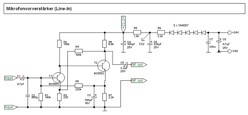

hab etliche Aufnahmen mit der angehängten Schaltung gemacht.
Das Problem: die Soundkarte im PC hat nur einen Line-In Eingang.
Also Mikrofonvorverstärker nötig.
Es kommt also auch darauf an, wie hoch der Ausgangspegel sein soll.
Oder hab ich da was überlesen?
Später hab ich mir ein Behringer Mischpult besorgt. (gebraucht ca. 30
Euro)
Damit klappt das viel besser. Und man hat da direkt symmetrische
Eingänge,
braucht nicht unsymmetrisch zu machen, wie im Bild.
Darüber hinaus ist die Schaltung im Bild nicht übersteuerungssicher.
Der "Dynamikumfang" ist als suboptimal zu bezeichnen.
(Verstärkung kann über R4 geändert werden.)
Der C2 dient zur Abblockung von HF-Signalen, damit der Ortssender nicht
durchschlägt oder Mobiltelefon etc. pp.
Und kommt eventuell noch drauf an, wie lang die Mikrofonleitung ist.
Mit dem Behringer-Mischpult mit Phantomspeisung symmetrisch habe ich bei
20 Metern noch keinen hörbaren Unterschied zu 50 cm Leitung
festgestellt.
Beim gleich langem asymmetrischen Anschluss fängt man sich noch
Netzbrummen ein. Und Phantomspeisung geht dann nur über im Mikro
eingesetzte Batterie.
OK, TO hat dynamisches Mikro. Hat keine Phantomspeisung nötig. Die sind
aber auch meistens brummempfindlicher. (Magnetische Einstreuung trotz
Kompensationsspule nicht 100% Auslöschung)
Und deswegen sollte nicht noch über die Leitung Extra Brumm reinkommen.
ciao
gustav

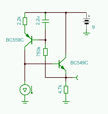

von Stefan F. (Gast)

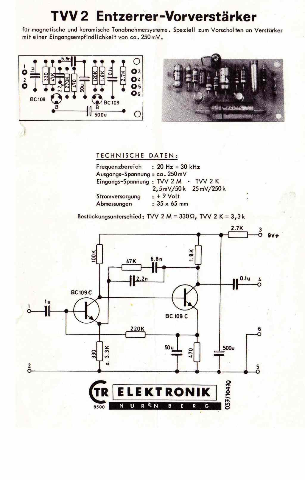

Ich benutze eine ganz ähnliche Schaltung, wie Karl:
http://stefanfrings.de/mikrofon_vorverstaerker/index.html
Zur Stromversorgung dient hier eine 9V Block Batterie.

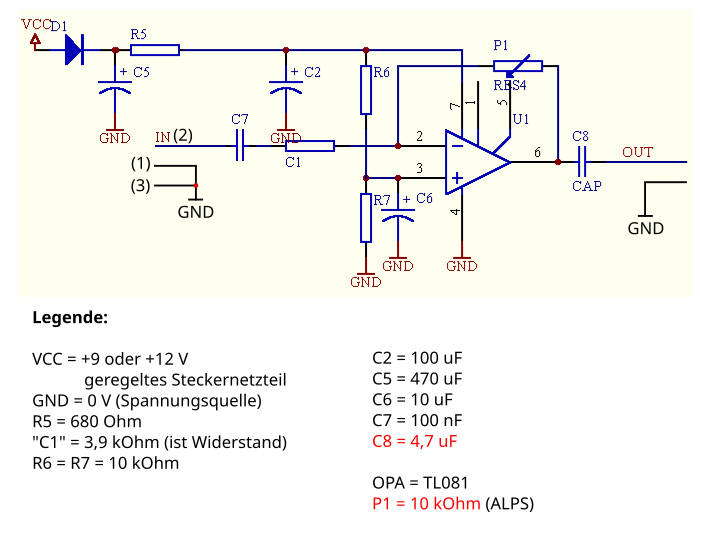

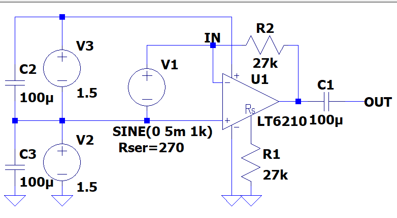

So ähnlich wie auf dem Bild. Der LM741 kann auch durch einen moderneren
Typ ersetzt werden.
Quelle:
Beitrag "Re: rauschen Dynamisches Mic (250 Ohm) am Differenzverstärker"

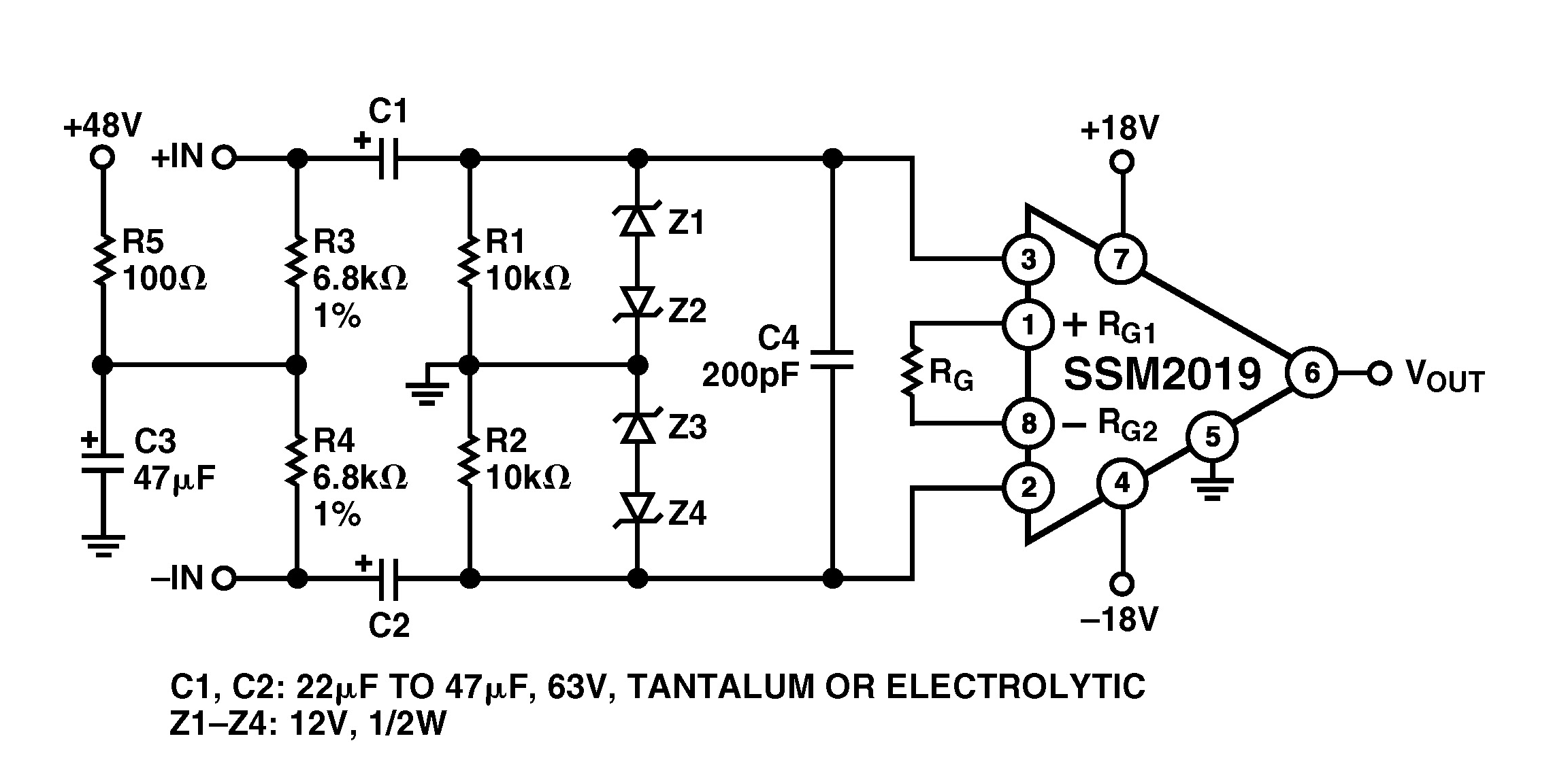

Normalerweise verbindet man Mikrofon und Mikrofonverstärker symmetrisch.
Nur so kann man Störungen in Kabel unterdrücken.
Statt SSM2019 kann man auch THAT1510 nehmen.
Wenn Mikrofon und Verstärker nur sehr kurze Verbindung haben, kann auch
ein rauscharmer OV helfen, z.B. OPA1611 (bequem wenn man nur 1x 5V hat.
Es ist möglich, 3x OPA1611 oder 1,5x OPA1612 als symmetrischen
Instrumentalverstärker zu schalten, wie gewöhnlich). Aber SSM2019 ist
quasi Standard (da sehr rauscharm), man kann SSM2019 auch asymmetrisch
schalten, wenns notwendig.
Wenn Mikrofon nur einen asymmetrischen Ausgang hat, kann man das
trotzdem quasisymmetrisch schalten, um Störungen in Kabel zu
unterdrucken: Pin 2 von XRL wird dann Ausgang von Mikrofon, zwischen Pin
3 und Pin 1 (Gnd) schaltet man einen Widerstand, genau so groß wie
Ausgangsimpedanz von Mikrofon (Genauigkeit 0,1% oder besser).

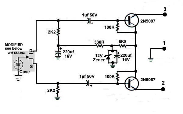

https://www.mikrocontroller.net/attachment/500802/MUS.png sollte die
Beschaltung der +48V weglassen:
TO verwendet dynamisches Mikro, das keine Phantomspeisung braucht.
Eher kontraproduktiv. Die Spule mag Gleichspannung nicht so gerne.
Die Mikrohersteller sagen zwar, dass dadurch kein Schaden entstehen
kann.
Bin da nicht so sicher, wenn ich mir den Einschaltplopp bei Zuschalten
der 48V so angucke.
ciao
gustav

b) durch den geringen Eingangswiderstand des T1 wieder zunichte gemacht.
Es hat schon gute Gründe, warum niemand auf der ganzen Welt eine
Basisschaltung als Eingangsstufe für Mikrofone benutzt.

von Klaus R. (klara)
> Typ ersetzt werden.
Das sollte er auch unbedingt!
mfg Klaus

von Maxim B. (max182)
Klaus R. schrieb:
> Endlich mal etwas Gescheites. Ist schon fast High Tech.
Echt? Mikrofon schaltete man symmetrisch schon vor 60 Jahren. Das ist,

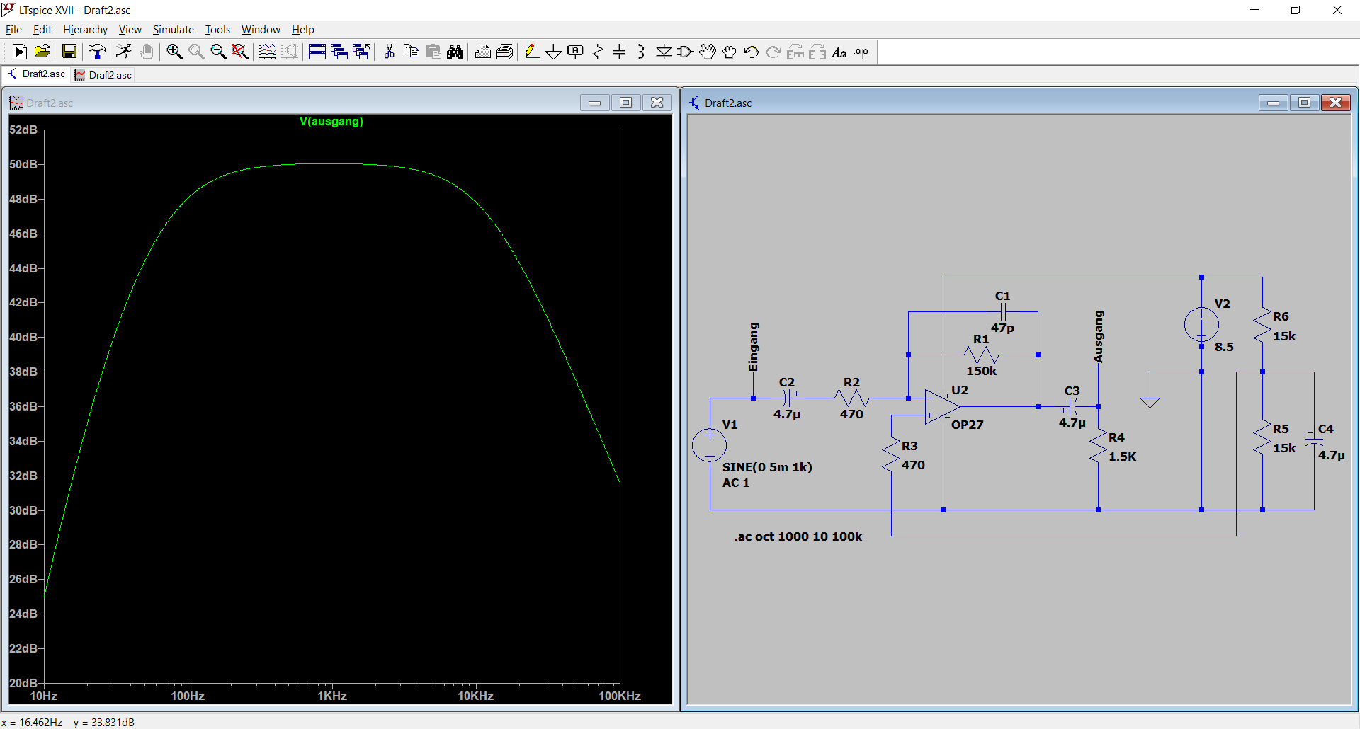

https://www.reichelt.de/de/en/op-amp-dip-8-op-27-gp-p13642.html?search=low+noise+op&&r=1
Vorweg:
ob nun ausgerechnet der OP-27 ne gute Wahl ist, weiss ich wirklich
nicht.
Bin mir nicht sicher, ob der bei 7-8V noch genug "luft nach oben" hat.
Ich hatte den in einem RIAA-Entzerrer bei 12V Betriebsspannung verwendet
und da war nix von Störungen zu hören. Also Rauscharm ist er, das kann
ich schonmal sagen, weil probiert.
Heute würde ich mit nem TS922 spielen?
https://www.mouser.de/datasheet/2/389/cd00001188-1795600.pdf
Symmetrisch ist ja richtig und schön und gut.
Ich würde, dem Zweck entsprechend, einen rauscharmen OPV in
invertierender Verstärkerschaltung betrieben, den Frequenzgang
entsprechend meinen Bedürfnissen anpassen. Das 48er Shure ist ein
Vocal-Mikrofon, geht von 50Hz bis 14kHz und soll an einen Ghetto-Blaster
angeschlossen werden.
Bitte die Kirche im Dorf lassen.
9V-Block ist empfehlenswert, da der Line-In leider etwas Amplitude sehen
will. zwar nur 500mV also -6dbV, aber man singt auch mal lauter und dann
soll das ja nicht gleich clippen und verzerren. Der Normpegel liegt mit
weiteren -6db nochmal n Stück tiefer. Meist sind so 20dB Crest-Faktor
"erlaubt", also so bis 2.8V macht der Gehtso-Blaster schon mit, bevor es
zerrt und klirrt. Das wird dann mit ner 4.5V-Flachbatterie eher knapp.
Auch wenn das Mikrofon mit 1.3mV bei Nennschalldruck angegeben ist,
kommt da "etwas mehr" raus. rechne mit 4mV. wenn man also den Verstärker
mit einer verstärkung von 200 auslegt und den Eingangswiderstand auf
470R auslegt, ist der frequenzgang des Mikrofons etwas glatter, als wenn
man es "frei" laufen lässt und der Pegel reicht. da kommt immernoch
genug raus.

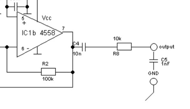

bei den Verstärkern bedenkt man oft nicht, dass diese nicht im Gerät
fest eingebaut sind, sondern extern angeschlossen werden, wobei auch
über die Leitung vom Ausgang des Vorverstärkers zum Eingang des Radios
bzw. Verstärkers Störungen eingekoppelt werden können.
Habe deswegen immer noch einen Tiefpass vorgesehen, der eindringende HF
"von der Ausgangsseite her" unterdrückt.
Beim Drücken der Sendetaste merkt man das sonst. Oder bei Suche nach
unerfindlichem Grund für Mobiltelefongeratter.
Ein Widerstand am Ausgang von ca. 1...4,7 k in Reihe wirkt zusammen mit
der Schirmkapazität des Kabels wie ein Tiefpass für die "Einstrahlung".
ciao
gustav
von Axel R. (axlr)
Den HF-spezifischen Kram hab' ich mal weggelassen.
Da kann man fast überall noch nen 100p oder einen 1nF parallel schalten.
SerienWiderstand am Ausgang ist ne gute Idee!
so in etwa.
ciao
gustav

von Helge (Gast)
Besonders bei hohem Schalldruck müßte man doch die Auslenkung möglichst
klein halten, und den Mikrofonstrom (u=0) in eine Spannung verstärken?
Du meinst, man sollte den Verstärker als Dämpfung benutzen? Nö, das ist
kontraproduktiv, denn die Kapseln in diesen Mikros sind schon darauf
ausgelegt. Externe Dämpfung kostet nur Pegel und macht schlechten
Frequenzgang.
von Helge (Gast)
Weiter oben, dieses Bild.
Beitrag "Re: Bewertung Schaltplan Mikrofonverstärker" Also auf U=0
gegenkoppeln, erweitert das nicht den dynamischen Bereich so eines
Mikros?

Matthias S. schrieb:
Habe ich jetzt gemacht. Außer Brumm kommt da leider gar nichts. Ich
nehme mal an, ich habe die Zuordnung der Mikrofonleitungen und des
Signalausganges nicht verstanden. Am Shure habe ich zwei Leitungen (2
und 3) und den Schirm (1). XLR-Ausgang dito. In meinem Schaltplan ist
aber nur ein Eingang und ein Ausgang eingezeichnet. Das sehe ich bei
sehr vielen Schaltplänen, ich denke, das ist symbolisch zu verstehen und
die Eingeweihten wissen sich den fehlenden Teil dazuzudenken. Wenn der
eingezeichnete Eingang der Leitung (2) des Mikrofons entspricht, was
mache ich mit Leitung (3)? In der Spezifikation zum Mikrofon steht, daß
die Membranbewegung nach innen eine positive Spannung auf (2) in Bezug
auf (3) erzeugt. Der Schirm (1) ist mir eigentlich klar, den verbinde
ich direkt mit dem Schirm am Ausgang.
Ich könnte dir bei meiner Schaltung jedes einzelne Bauteil erklären. Das
dauert aber was.
Ich habe sie mir nämlich nicht aus dem Ärmel geschüttelt, sondern einer
alten Fachzeitschrift entnommen und an aktuelle Bauteile angepasst. Das
hat insgesamt schon ein paar Stunden gedauert. Ich mache das nämlich
auch nicht jeden Tag.
Fred S. schrieb:
> Das sehe ich bei
Nee, das ist nicht symbolisch. Es ist nur nicht eingezeichnet, das man
bei einem symmetrisch belegten Mikro wie deinem Shure zum Anschluss an
einen unsymmetrischen Mikrofoneingang die kalte (-) Leitung mit Masse
verbinden muss, weil sonst die Kapsel in der Luft hängt. Pin 3 wird also
mit Pin 1 zusammen auf Masse gelegt. Pin 2 des XLR liefert dann das
Signal.

von Andi B. (andi_b2)
Da hier schon so viel Text ist und du ja löblicherweise nicht aufgeben
willst, wäre es vielleicht gut, wenn du deinen Schaltplan hier
reinkopieren würdest. Du wirst doch nicht noch immer an dem vom
Eingangspost rumbasteln, oder doch?
> dauert aber was.
Wenn du das wirklich könntest, sähe die nicht so aus. Die Schaltung ist
nicht nur schlecht, die ist auch unnötig aufwendig. Aber das haben wir
ja schon mehrmals besprochen, leider ohne Wirkung.
Ich habe früher auch lange überlegt, Mikrofonverstärker zu bauen. Zwar
vor Anfang an sollten 8 XRL-Eingänge mit Phantom und quasisymmetrische
Jack-Ausgänge sein (die ohne weiteres auch asymmetrisch benutzt sein
können). Das sollte mit SSM2019 gehen.
Aber ich hatte zu lange Vorbereitungen. Dann kam Zoom F8 und ich habe
das Gerät einfach gekauft :)
Elliot schrieb:
> Die Schaltung ist nicht nur schlecht,
Laber nicht. Sie erfüllt ihre Zweck gut. Außerdem ist das nicht meine
Erfindung, ich habe nur angeboten, sie zu erklären.
> Aber das haben wir ja schon mehrmals besprochen, leider ohne Wirkung.
Weil ich mir von dir nicht einreden lasse, dass sie nichts taugt während
ich selbst genau die gegenteilige Erfahrung bei der Verwendung gemacht
habe.
So richtig begründet hast du deinen Einwand damals nicht. Offenbar hast
du auch dieses mal kein Interesse daran, deinen Einwurf zu begründen.
Blödsinn wird durch Wiederholung nicht sinnvoller.

Aber wenn du darauf bestehst sage ich es auch nochmal. Die wichtigsten
Punkte sind der große Emitterwiderstand R4 (der allein rauscht deutlich
mehr als das Mikrofon) und die extreme Empfindlichkeit gegen Störungen
auf der Versorgung. Die Schaltung verstärkt Signale auf der Versorgung
anstatt sie zu unterdrücken. Daher muss aufwändig gefiltert werden. Das
hast selbst du schon mehrfach bestätigen müssen.
Dann bin ich entweder taub oder habe keine guten Mikrofone. Bei mir fügt
dieser Verstärker kein auffälliges Rauschen hinzu. Ich muss dazu sagen,
dass ich nicht den Anspruch nach Spitzenqualität hatte. Das ist einfach
nur ein kleines Hilfsmittel für den Haushalt.
In der ersten Schaltung ganz oben hat R4 übrigens fast den gleichen Wert
wie in meiner.
> und die extreme Empfindlichkeit gegen Störungen auf der Versorgung.
> Die Schaltung verstärkt Signale auf der Versorgung anstatt sie zu
> unterdrücken.
Die Schaltung ist für Batteriebetrieb ausgelegt, wie oft soll ich das
noch wiederholen? Da gibt es keine Störungen!
Was ist mit deiner Aussage "unnötig aufwändig"?

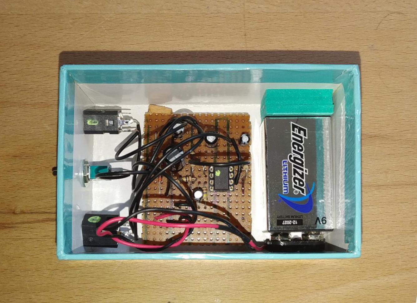

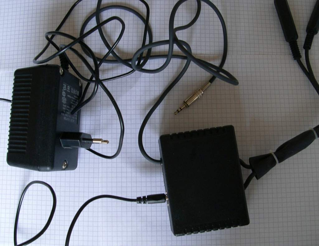

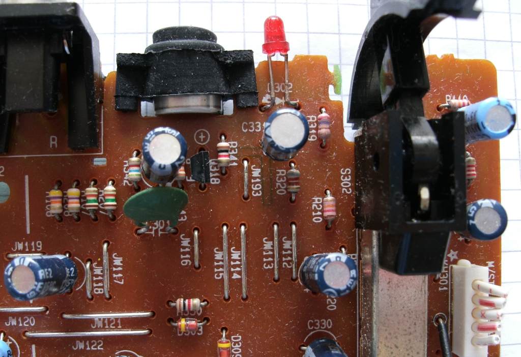

Zu den Bildern:
Ein Plastikgehäuse ist eigentlich ein "No go". Man kann aber einen
ausreichenden Abschirmeffekt mit Kuperselbstklebefolie erzielen.
Wichtig war die Zusammenführung der Schaltungs-Nullpunkte an einem
Punkt.
Man sieht schon, dass ich an der Verstärkung "herumgedreht" hatte.
Deswegen Parallelschaltung der Rückführungswiderstände. Ein Poti wäre
besser.
Man kann es aber  - wie hier - einmal ausprobieren, was für den
tatsächlich verwendeten Mikrofontyp am besten funktioniert. Und dann
einen passenden Festwiderstand einlöten.
Die Betriebsspannung war wegen des zu speisenden Grundig Elektret-Mikros
24 V.
Wird aber mit Dioden runtergeteilt. Das braucht man nicht. Nur für
Nachfragen, was die Dioden da sollen. Forget it.
Eine 9 V Batterie als Speisespannung für den Mikrofonverstärker reicht
da aus.
Ach ja, war Stereo. Bei Mono wirds noch kleiner.
Viel Spaß beim Nachbau.
ciao
gustav
Eine Schaltung mit npn/pnp braucht weniger Bauteile und außerdem keine
Siebung der Versorgung, weil diese Schaltung eine hohe Unterdrückung von
Störungen auf der Versorgung hat.

Elliot, eine Frage zu deiner Schaltung
(https://sound-au.com/project13.htm):
Braucht die wirklich 30V Versorgungsspannung?
Meine batteriebetriebene Schaltung braucht auch keine Siebung.
Deine hat 12 Bauteile und braucht ein 30V Netzteil.
Meine* hat auch 12 Bauteile, wenn man die bei dir fehlende Versorgung
des Mikrofons weglässt. Sie braucht nur einen 9V Block.
*) Die Schaltung ist genau genommen gar nicht von mir, ich habe sie nur
auf einer Fachzeitschrift übernommen.
Das hast du zu deiner eigenen Schaltung übrigens auch geschrieben:
> It requires a well regulated (or extremely well smoothed)
> supply voltage of 30V

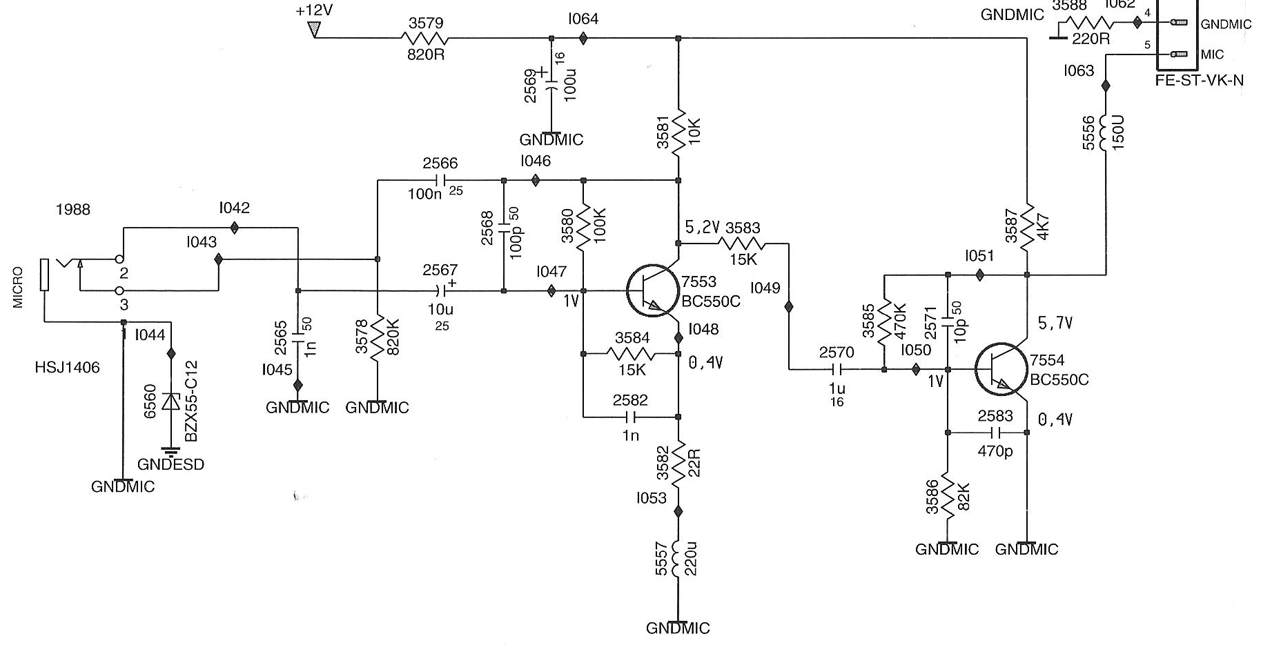

Hier mal eine Schaltung wie es die Profis machen. Also im Consumer
Bereich aus einer Service Dok kopiert. Funktioniert nachweislich mehr
als gut für die üblichen Consumer Mikrophone und Anwendungen. Wer
Bauteile sparen will, kann die EMV Bauteile (gegen ESD und Einströmung)
weglassen.
Ich weiß, jeder will "seine" Schaltung möglichst gut darstellen. Aber
wer von Mikrophonverstärkern noch nicht so viel Ahnung hat, sollte zum
Vergleichen auch einen Blick auf Profischaltungen, also Schaltpläne von
guten Geräten, werfen.
Für Fred S. Wissenstand und seiner Anwendung wäre ein einzelner, simpler
invertierende OPAMP wohl das passendste. Außer er will wirklich
Transitorverstärker verstehen lernen.
Andi B. schrieb:
> Also im Consumer
Wo ist im angehängten Bild der Mikrofonverstärker?
Das Elektretmikrofon ist noch drin. OK, oben Mitte.
Der TO braucht mindestens einen Transistor mehr, da bei dynamischem
Mikro
auch mehr an Vu nötig.
ciao
Um das mal klar zu stellen:
Der Elliott von Elliotts Sound Projects ist ein Profi, der eine
umfangreiche, australische Seite zum Thema Audioschaltungen und
drumherum betreibt.
Immer zu empfehlen, wenn es um Audio und verwandtes geht.
Er hat weder was mit dem gleichnamigen Schmunzelmonster, noch mit dem
Elliot zu tun, der hier postet. Ausserdem schreibt er sich mit Doppel-T
hinten.
Um auf Stefans Frage einzugehen - roll auf der Seite runter und du
findest sie auch nochmal für 12V.

von L J (Gast)
Naja. Es handelt sich um zwei hochverstärkende Emitterschaltungen, ohne
großartigen Emitterwiderstand und somit ohne Gegenkopplung. Die
Verzerrungsarmut lässt dadurch vermutlich etwas zu Wünschen übrig. Man
hat aber immerhin versucht, durch viele kleine Kapazitäten und
Induktivitäten diese Unzulänglichkeit weitestgehend zu unterdrücken. Ja,
kann man so machen.
Der Frequenzgang endet bei etwa 4 bis 5 kHz. Das reicht normalerweise
auch aus, könnte für meinen Geschmack noch etwas höher liegen, damit die
S, Z, SCH und F Laute etwas spritziger rüberkommen.
L J schrieb:
> kann man so machen.
Der eine Emitterwiderstand ist einer der EMV Teile von denen ich
schrieb. Gegenkopplungs-Rs sind doch von C auf B. Wobei bei der ersten
Stufen offensichtlich der unterschiedliche Quellwiderstand
unterschiedlicher Micros genutzt wird um deren unterschiedliche
Empfindlichkeit auszugleichen. Zumindest vermute ich das jetzt so. Ist
jetzt kommen wir alle vor den Kadi und müssen Lizenzgebühren bezahlen,
denn der Ursprung der Schaltung von CTR Elektronic und Bausatz TVV2.
Den es auch in der Mikrophon-Variante zu kaufen gab.
ciao
gustav
Heftig, wie groß die Kondensatoren damals waren. Das habe ich schon ganz
vergessen.
von Rainer V. (a_zip)
Ich meine, dass diese Schaltung so schon in den
Siemens-Schaltungsbüchern auftaucht...und je nachdem wie man die
Rückkopplung ausführt, gibt es ein Tief- oder Hochpassverhalten...
Gruß Rainer

von Thomas (sculla)
Axel R. schrieb:
> Das ist schade, wenn jetzt dort garnix rauskommt. Sowas nervt und wirft
> einen mental zurück.
Vor allem wenn ich dann nicht sehe, wo der Wurm steckt. Die Schaltung
ist genauso wie es dem Schaltplan entspricht, habe ich mindestens
dreimal geprüft (ich weiß, man kann auch dreimal etwas Offensichtliches
übersehen!).
Nun habe ich aber die Schaltung angehängt, wie ich sie hier nach
mehreren Vorschlägen gemacht habe, inklusive Legende. Die rot markierten
Teile entsprechen nicht der Originalvorgabe von der Webseite, bei P1
sollten 1 MOhm sein (habe ich ersatzweise mit 2x 470 kOhm in
Spannungsteilerkonfiguration ausprobiert, funktioniert ebensowenig) und
bei C8 gehören eigentlich 47 (und nicht 4,7) uF hin.
Die Schaltung ist also noch ohne die Modifikationsvorschläge von Axel R.
und den nachfolgenden, sondern so, wie Matthias S. zunächst
vorgeschlagen hatte. T1 im Original mit dem ganzen Kram, inkl. R3,
weggelassen.
Das also ist mein Brummkreis. Was läuft falsch?
Vergleich mal die Beschaltung von Pin 5 des OP-Amp mit dem Beispiel in
seinem Datenblatt, Figure 5
https://html.alldatasheet.com/html-pdf/28774/TI/TL081/235/10/TL081.html
Ich halte den Offset-Abgleich für unnötig, denn der DC-Anteil wird durch
C7 und C8 ohnehin entfernt.
von Elliot (Gast)
Welcher Offsetabgleich? Mit P1 wird nur der Verstärkungsfaktor
eingestellt.
von Elliot (Gast)
Fred S. schrieb:
> Was läuft falsch?
Zuerst Arbeitspunkt prüfen. Liegt die Versorgung an (OPV-Pin7)? Liegt
die künstliche Masse an (OPV-Pin3)? Liegt am Ausgang (OPV-PIn6) die
gleiche Spannung wie an Pin2?
von Elliot (Gast)
Drückfehler, meinte: gleiche Spannung wie an Pin3?
> eingestellt.
Pin 5 von U1 ist einer der beiden Eingänge für den Offset-Abgleich.
von Elliot (Gast)
Ich seh´gerade P1=10k. Mit C1=3k9 und dem Mikroinnenwiderstand von 270R
ergibt das eine maximale Verstärkung von etwa 2. Ich weiß ja nicht was
aus dem Mikro rauskommt, aber Vu=2 ist wohl etwas wenig.
von Elliot (Gast)
Na und? Der ist doch unbeschaltet.
P1 ist viel zu klein. Mach da mal ein 100k Poti rein, dann wirds lauter.
von Thomas (sculla)
Original sollten da auch 1 Megohm hin, jetzt sehe ich auch, warum. Was
mich wundert: Bei zuwenig Verstärkung hört man ja fast nichts, aber wie
hängt das mit dem Brummen zusammen? Das geht doch nicht nur dadurch weg,
daß ich die Verstärkung korrigiere, das ist doch ein grundsätzlicher
Fehler in meiner Schaltung, oder?
Ich habe den Schaltplan anders gelesen. Aber jetzt wo du es sagst... ist
ein bisschen uneindeutig gezeichnet.
Fred, wie hast du denn das Poti angeschlossen? Genau so falsch, wie ich
es dem Schaltplan entnommen habe (also mit dem Schleifer an Pin 5)?
Das Brummen kann nur von der Stromversorgung oder einer Masseschleife
(an der das Netzteil beteiligt ist) kommen. betreibe sie mal zur Probe
mit Batterien.
von Thomas (sculla)
Ja, Schleifer an Pin 5. Ist also verkehrt. Wenn damit nämlich ein Offset
eingestellt werden soll, macht es eigentlich keinen Sinn, den fest mit
der Verstärkung zu koppeln. Die Zeichnung ist hier undeutlich, sehe ich
jetzt auch. Dei Schleiferpfeil hätte ein Hnweis sein können, daß er
nicht an Pin 5 hängt. Aber woran dann?
Fred S. schrieb:
> wie hängt das mit dem Brummen zusammen?
Habe ich dir schon beantwortet: Schlechte Stromversorgung oder eine
Masseschleife. Googel mal nach dem Begriff.
> Aber woran dann?
An einen der beiden seitlichen Anschlüsse. Welcher ist egal. Im
Zweifelsfall ist die Drehrichtung für leise und laut vertauscht.
Die Schaltung mit dem TL081 rauscht aber deutlich mehr, als mein
Vorschlag mit den beiden Transistoren. Ich weiß das deswegen, weil ich
es ziemlich genau so versucht hatte und eben wegen dem Rauschen nach
einer besseren Alternative gesucht hatte. Der TL081 liegt heute noch in
meiner Bastelkiste.

von Elliot (Gast)
Das wäre bei den oben angemahnten Spannungsprüfungen aufgefallen.
An einem beliebigen Ende des Poti P1.

von Egon D. (Gast)
Elliot schrieb:
> Ich begründe meine Einwände immer,
Mag sein.
Allerdings werfen manche Deiner Begründungen wieder
neue Fragen auf...
> Die wichtigsten Punkte sind der große Emitterwiderstand
> R4 (der allein rauscht deutlich mehr als das Mikrofon)
Nun ja.
Dem Datenblatt von ST zum BC550 entnehme ich, dass der
Transistor bei 0.2mA Kollektorstrom selbst ungefähr wie
ein 2k-Widerstand rauscht. Ein zusätzlicher Widerstand
von 1k ändert das Rauschen nur in den Kommastellen...
> auf der Versorgung.
Bei Batteriebetrieb wenig relevant. Wie man eine
Versorgungsspannung abblockt, wussten schon die
Radioamateure vor 100 Jahren...
Dass die Komplementärschaltungstechnik inhärente
Vorteile hat, weil man hier das Bezugspotenzial
des folgenden Eingangs identisch zu dem des
vorhergehenden Ausgangs wählen kann, ist ein guter
Hinweis, rechtfertigt aber keine Tiraden gegen
nicht-komplementäre Schaltungen... (Ton, Musik,
und so...)
Einen Punkt, den Du an anderer Stelle angesprochen
hast, finde ich viel wichtiger: Durch die fehlende
Über-Alles-Gegenkopplung ist der Ausgangswiderstand
relativ hoch; das würde ich persönlich anders machen.
Und mich wundert auch, dass Stefan die Verstärkung
der Schaltung nicht viel zu hoch ist; sie dürfte ja
grob geschätzt bei 50dB...60dB liegen.
Angesichts der niedrigen Betriebsspannung denke
ich auch, dass eine Über-Alles-Gegenkopplung den
Verzerrungswerten gut tun würde...
Die habe ich anhand von Versuchen mit den Electret-Mikrofonen gemacht,
die ich zur Hand hatte. Ziel war, bei ruhig gesprochenen Worten einen
guten Line-In Pegel zu erreichen.
Für die Musiker-Bühne wäre die Schaltung sicher nicht geeignet.
Egon D. schrieb:
> Durch die fehlende Über-Alles-Gegenkopplung
Ich kann dir nicht folgen, was meinst du damit? Die Gegenkopplung macht
R5.
von Thomas (sculla)
Es funktioniert! Ich habe Pin 5 (OPV) vom Poti getrennt, statt 10 k-Poti
einen Widerstand von 1 Megohm zwischen den Pins 2 und 6 des OPV gesetzt
(sollte jetzt etwa 200-fache Verstärkung haben) und eine 9
V-Blockbatterie statt Steckernetzteil genommen. Kein Brummen mehr und
ein wunderschön lautes Signal aus dem Ghettoblaster! Rauschen konnte ich
auch nicht feststellen.
Das mit dem Steckernetzteil gibt mir zu denken. Liegt es an der Qualität
des Netzteiles? Ich nehme an, das Brummen kam von daher. Batterie auf
Dauer ist nicht sonderlich umweltfreundlich, daher würde ich gerne auf
Netzteil umsteigen. Worauf muß ich da achten?
Und bevor ich es vergesse: Ein dickes Dankeschön für Eure Hilfe und
Geduld!

von Elliot (Gast)
> R5.
Nein, R5 macht keine Über-Alles-Gegenkopplung, sondern nur eine
teilweise GK und dient vor allem der Arbeitspunkteinstellung. Eine ÜAGK
würde vom Kollektor T2 zum Emitter Q1 gehen. Diese GK würde auch den
Ausgangswiderstand reduzieren.
>> auf der Versorgung.
Naja, wenn man die Schaltung darauf beschränken will. Trotzdem finde ich
das schwach. Die falsche Signalabnahme ist doch wirklich unnötig. Warum
bestehen die Leute immer auf solchen Lösungen?
Als Beispiel wie es anders geht, zeige ich im Anhang mal einen von mir
entworfenen komplementären Elektretmikrofon-Verstärker mit ganz wenigen
Bauteilen, der etwa 100-fach verstärkt, eine gute
Versorgungsunterdrückung und niedrigen Ausgangswiderstand hat.
von Thomas (sculla)
Der Kondensator C8 dient doch hauptsächlich dem Ausfiltern von
DC-Anteilen. Muß der so groß sein oder wovon hängt dessen Kapazität noch
ab? Der Schaltungsdesigner hatte hier 47 uF vorgesehen und ich habe in
Ermangelung dessen einfach einen 4,7 uF genommen, den größten unpolaren
halt, der bei mir herumlag.
von Thomas (sculla)
Axel R. schrieb:
> Dann mal mal auf und mach ein helles Foto für alle interessierten.
Sobald ich das auf der Platine und in einem Gehäuse habe, mache ich ein
Bild von der Schaltung! Z.Zt. Steckt alles noch auf dem Breadboard.
Fred S. schrieb:
> Zumindest denke ich, der
> ökologische Fußabdruck ist bei Batterien höher als bei Netzteilen.
Kommt drauf an, wie viele Stunden du das Ding nutzen wirst.
bedenke dass in einem Netzteil eine Menge Teile drin sind, deren
Produktion und Entsorgung erheblich aufwändiger ist, als bei Batterien.
Das Recycling von Batterien ist zudem ziemlich weit fortgeschritten.
Danke Elliot. Ich habe das in der Simulation mal durchprobiert, jetzt
ist mir klar was du meinst.

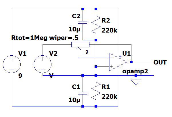

von Helge (Gast)
Fred S. schrieb:
> Muß der so groß sein ... ?
Nö. Deine ganze Schaltung läßt sich für Batteriebetrieb noch gut
verkleinern.
Was fehlt: Das Mikro überträgt Höhen stärker, klingen Stimmen schnell
eher piepsig.
von Arno H. (arno_h)
> verkleinern.
> eher piepsig.
C2 muss weg, sonst hast du keinen Tiefpass für den nichtinvertierenden
Eingang sondern neben dem Widerstands- auch noch einen kapazitiven
Spannungsteiler. Sehr schlecht für die Betriebsspannungsunterdrückung.
Arno
von Helge (Gast)
Arno H. schrieb:
> C2 muss weg
Quark.
Nur für dich Spassvogel, s.o.
Arno
von Helge (Gast)
Eine Wechselstrombatterie. aha.
> verkleinern.
Das hört sich gut an. Verkleinern heißt, Bauteile ohne Qualitätsverlust
einsparen, oder? Ich versuche mal selbst drauf zu kommen ...
> eher piepsig.
Das verstehe ich nicht ganz. Meinst du damit, "meine" Schaltung
überträgt Höhen stärker? Was ist die Abhilfe?

Fred S. schrieb:
> Mir geht es um Folgendes: Schreibt Helge, für Batteriebetrieb ließe sich
> die Schaltung noch vereinfachen, dann lese ich daraus, daß einige
> Bauteile für den Betrieb mit einer Batterie einfach überflüssig sind.
Im jetzigen Zustand ist nichts mehr überflüssig. Du kannst lediglich R6
und R7 noch grösser machen, denn durch die fliesst ja ein Querstrom, der
die Batterie belastet. Helge hat statt deiner 10k Widerstände jeweils
220k benutzt, um den Querstrom kleiner zu machen. Das kannst du auch
machen, wobei es recht egal ist, ob es nun 220k oder 100kOhm sind.
Hauptsache, sie sind beide gleich gross.
Für den Eingangkondensator und den Eingangkondensator kannst du übrigens
auch gepolte Elkos benutzen, denn am Opamp liegt ja an allen Pins etwa
die halbe Betriebsspannung. Zeigen also die Pluspole der Kondensatoren
zum Opamp, stimmt das in der Polung und du sparst erheblich Platz, denn
Elkos sind ja viel kleiner als entsprechende ungepolte Kondensatoren.
Ich glaube man kann C2 weglassen. Ich würde es aber nicht tun, denn auch
Batterien haben einen gewissen Innenwiderstand (vor allem wenn sie leer
werden). Wenn dann die Versorgungsspannung vom Audiosignal moduliert
wird kommt es unter Umständen zu einer Rückkoppelung (Pfeifen).
Mag sein, dass es in dieser Schaltung mit diesem Mikrofon nicht
passiert. Aber ich würde da trotzdem lieber 20 Cent mehr ausgeben um auf
der sicheren Seite zu sein.
Ich vermute, dass du eine Verstärkung um Faktor 100 brauchen wirst. Ein
lineares Poti lässt sich nur schwer auf 1/100 einstellen. Deswegen ist
an dieser Stelle wohl ein logarithmisches Poti besser, wenn nicht gar
eine Kombination aus Festwiderstand und logarithmischem Poti, welche den
Einstellbereich z.B. auf 50 - 500 beschränkt.
Das bezog sich auf Helges Schaltungsvorschlag (= obiger Anhang).

Seit ich mir was dazu dichte. Ja, das war dumm.
Andi B. schrieb:
> Prinzipiell ist halt dein Ansatz schon ein bißchen schräg - 1 Transistor
> und ein OPAMP.
Das ist schon länger Geschichte. Die Rede ist im Moment von der
Schaltung in diesem Beitrag:
Das ist praktisch die Schaltung aus dem Startposting ohne den
Transistor. Ein simpler, invertierender OpAmp Verstärker. Nachdem das
bescheuerte Problem mit Pin5 geklärt ist (da war die Schaltung einfach
zu schlecht gezeichnet) läuft ja alles soweit.
Jetzt gehts nur noch darum, etwas Strom einzusparen.
kitzelt es sogar beim Anfassen der Gleichspannungsanschlüsse?
Wobei wir wieder bei der bis zum Erbrechen durchgekauten leidigen
Schaltnetzteil-EMV-Verhinderungs-Dilemma-Problematik angelangt wären.
Übrigens, alle meine Audiobastelschaltungsnetzteile haben ein
Trafo-Netzteil.
https://www.mikrocontroller.net/attachment/501065/Pegelanpasser_TB.jpg
Passt auch in ein Steckernetzteilgehäuse rein. Oder ist nicht wesentlich
größer.
Aber, Achtung, der Trafo hat ein magnetisches Streufeld, das vom
dynamischen Mikrofon mit oder ohne Kompensationsspule, wenn man dem zu
nahe kommt, schön als Brummen wahrgenommen wird.
Ein paar Zentimeter Abstand zwischen Netzteil und Mikro sollten schon
eingehalten werden. Alles andere grenzte sonst schon an Boshaftigkeit.
ciao
gustav
muss eigentlich noch dazu gesagt werden, dass ein Komplementärpärchen
sicher besser ist als nur zwei einzelne NPN/PNP-Transistoren mit
ähnlichem Verhalten und Specs. Oder?
Wieso die PNP-Silizium-Transistorschaltungen nicht bei den "alten"
Bastelschaltungen öfter auftauchten?
Ganz einfach, das wird wohl historische Gründe haben:
Weil der Wechsel von Germanium- zu Siliziumtechnologie zuerst mit
NPN-Transistoren werkelte. Erst im Zuge der Komplementärpärchentechnik
rückten dann zwangsläufig PNPs in Si-Technik mehr in den Vordergrund.
Das bedeutet, dass ein Preisunterschied deutlich wurde. Und was
massenweise billiger ist, kursiert dann auch.
Und zum Patent anmelden kann man die Schaltung auch nicht mehr. Andere
waren da schneller.
Siehe Input amplifier PCB 1.177.220.00
Mal nach googeln.;-)
ciao
gustav

von Elliot (Gast)
Ein typischer Gustav-Post, nichts verstanden aber Unsinn labern.
Bringt genau nichts. Mal was konkretes posten kannst du nicht? Flutest
das Forum doch sonst auch mit deinen Bildchen.
Ich habe gerade keinen Zugang zu LtSpice und meinen Bauteilen. Kann mir
mal jemand erklären, wie diese Schaltung irgend etwas verstärken soll?
Ich sehe da links eine halbgare Konstantstromquelle und rechts einen
Spannungsfolger, also nichts mit Verstärkung.
Oder doch?

von Elliot (Gast)
> Kann mir
Ja, könnte ich. Aber ich fürchte, du wirst die Erklärung nicht
akzeptieren.
Das wird nichts nützen, LTspice sagt dir auch nur das hier:
Die Verstärkung ist so nicht sichtbar. Die ist aber da, hatte es
testweise aufgebaut.
> akzeptieren.
Mach mal, ich bin wirklich daran interessiert.
von Nichtverzweifelter (Gast)
Roland F. schrieb:
> willst also für den recht unwahrscheinlichen Fall, das das Mikrokabel

gustav
von L J (Gast)
> Kann mir mal jemand erklären, wie diese Schaltung irgend etwas
> verstärken soll?
Die verstärkt nix. Die Kollektorschaltung am Ausgang hat eine
Verstärkung von 1 und die erste Stufe mit dem 2u2 ist kompletter Kappes
und wird sogar noch über den 750k unterhalb von 0,1 Hz gegengekoppelt.
In dem Frequenzbereich können selbst Wale und Elefanten kaum noch etwas
hören.
Elliot leistet sich hier einen Spaß auf unsere Kosten. 😄👍
Nach meinem Kenntnisstand ist die Spannung am Emitter des rechten
Transistor immer 0,7V geringer als an der Basis. Der
Wechselspannungsanteil müsste als 1:1 durch gereicht werden.
Eliot, warum ist das hier nicht der Fall?
so langsam glaube ich das auch.
> Oder doch?
Du liegst mit Deiner Analyse schon ziemlich richtig. Die
Konstantstromquelle stellt aber den "höchstmöglichen
Kollektorwiderstand" (natürlich Drain...) bei gegebener Batteriespannung
von 9Volt dar, Stichwort: unendlicher Widerstand.
Grösstmöglicher "Kollektorwiderstand" bei gedachter Emitterschaltung des
Transistors in der Kapsel ergibt also grösstmöglichen Spannungshub. Den
stellt dann der Emitterfolger niederohmigst am Ausgang zur Verfügung.
Der Rest ist DC-Arbeitspunktstabilisierung.
Wenn man sich die klassische Emitterschaltung in Erinnerung ruft, so ist
deren Verstärkung etwa das Verhältnis Kollektorwiderstand zu
Emitterwiderstand. Natürlich nur in erster Näherung.
Bei der hier gezeigten Electretkapsel mit nur zweipoligen Anschluss kann
man nur den "Kollektorwiderstand" (Verzeihung...) variieren. Mit der
halbgaren, aber leistungssparenden Konstantstromquelle ist das auf die
Spitze getrieben.

Ist der erzielbare Spannungshub nun auf die Spitze getrieben, macht der
hohe Innenwiderstand Sorgen, daher der nachgeschaltete Impedanzwandler.
Also kommt da höchstens doppelt so viel Spannung heraus, wie an einem
einfachen Arbeitswiderstand. Mit Verlaub: Diese Schaltung ist für den
diskutierten Anwendungsfall vollkommen ungeeignet.
Es ist einfach nur Bullshit, so wie auch fast alle anderen Äßuerungen
von Elliot.
von Elliot (Gast)
"Nichtverzweifelter" hat im Prinzip die richtige Erklärung gegeben.

von Elliot (Gast)
> von Elliot.
Ich sagte ja, du wirst das nicht akzeptieren. Das liegt aber daran, daß
du die Sache nicht verstehst. Deine "Erkenntnisse" sind wieder mal
vollkommen falsch. Und anstatt mal nachzudenken, flippst du wieder aus.

Du hast immer noch nicht das Problem der magnetischen
Wechselfeldeinstreuung verstanden. Es ist genau "der" Vorteil, dass die
sowieso schon niederohmige Übertragung (immun gegen kapazitiven Brumm)
durch die vollständig symmetrische, "beidseitige" Symmetrierung eben
auch gegen die zweite Hauptart von Brumm immun wird.

Na gut. Ich räume ein, dass die Electretkapsel mit Elliots Schaltung so
gut wie gar nicht belastet wird und dadurch die hohe Signalspannung
quasi 1:1 an den Ausgang gelangt. Der Basisspannungsteiler vom PNP
Transistor kann durch den 750k und den 2u2 eingespart werden. Mehr noch:
Es wird dadurch sogar noch eine automatische Arbeitspunkteinstellung
bewerkstelligt.
Eigentlich eine Topschaltung, der man das aber nicht sofort ansieht.
Ähem, "Stefanus", die Schaltung a la Elliot gibt es wirklich.
Eben dann, wenn man ein klitzkleinwenig dB-Bruchteile mehr aus einer
"gegebenen" Elektretkapsel mit eingebautem Fet herausholen will.
Das will ich nicht abstreiten, sie ist aber für den hier diskutierten
Fall völlig ungeeignet.
Die Wirkung von Gyratoren ist mit seit meiner Telekom-Ausbildung in den
90ern durchaus bekannt.
LJ hat ja schon ganz richtig auf die verlustlose 1:1-Weitergabe
hingewiesen.
Der aktive FET-Impedanzwandler in der Kapsel hat als
"Wechselspannungsgenerator" eben auch einen Innenwiderstand, seine
"Klemmenspannung" wird dadurch bei Belastung niedriger als die
Quellenspannung.
Der notwendige Arbeitswiderstand Kapsel-nach-Plus stellt eben diese
unerwünschte Belastung dar, weil die Spannungsquelle (Batterie) selbst
wechselspannungsmässig einen Kurzschluss darstellt.
Aus der Kapsel selbst wird mittels der Konstantstromquelle (="unendlich
hoher Widerstand für AC") der maximal mögliche Spannungshub
herausgeholt.
Über halbwegs gleichbleibendem Rauschpegel.
Jetzt ist der integrierte Impedanzwandler der Kapsel aber zur
hochohmigen Quelle geworden, der durch die Kabelkapazität beladtet würde
(Höhenabfall).
Daher der notwendig gewordene Emitterfolger, dessen Spannungsverstärkung
aber immer ein ganz klein wenig unterhalb "eins" bleibt.
Daher auch keine Schwingneigung.
Der Ausflug sei genehmigt, weil der TO längst von funktionierendet
Schaltung für sein Problem berichtet hat.
> Dann würde mich auch noch interessieren, warum du bei mir den
> von 1kΩ kritisiert, dann aber selbst in deiner ach so perfekten
> Schaltung 2,2k und 4,7kΩ verwendest.
Es kommt schon drauf an wo man was einbaut, die Wirkung deines 1k ist
eine ganz andere als die der 2k2 und 4k7 in meiner Schaltung.
> Und dann noch das:
>> Die hat nämlich einen hohen Ausgangswiderstand
>> von etwa 6,8kOhm und ist daher für längere Leitungen am Ausgang
>> ungeeignet. Im Audiobereich erwartet man eher Ausgangswiderstände von
>> unter 1k.
> Warum verwendest du dann 4,7kΩ?
Der Ausgangswiderstand des Emitterfolgers (meine Schaltung) ist viel
kleiner als der Emitterwiderstand, bei der Emitterschaltung (deine
Schaltung) ist der Ausgangswiderstand aber etwa gleich dem
Kollektorwiderstand.
Seltsam, daß du solche trivialen, aber wichtigen Dinge nicht weißt. Mit
welchem Recht beurteilst du dann eigentlich solche Schaltungen, wenn du
nichtmal die einfachsten Grundlagen verstehst?

von Helge (Gast)
Beim Bauteile einsparen, wie ich das vorgeschlagen hatte, ging es darum:
Es wird ein virtueller Nullpunkt erzeugt, nach V+ und V- abgestützt. Für
den reichts aus, wenn der nur irgendwo im Gleichtaktbereich des OPV
bleibt.
 Über der Mikrofonspule entsteht keine Gleichspannung, die kann also
direkt ohne Kondensator dazwischen an diese Masse und an den
Spannungsteiler für die Verstärkung gehen.
Entkopplung: Dem Ausgang kann man noch einen Kondensator spendieren,
falls der Audioeingang vom Ghettoblaster oder wasauchimmer Spannung für
Elektretmikros liefern sollte.
Frequenzgang: Das Mikrofon schneidet <55Hz ab und betont Höhen ab ca.
2kHz. Mit Klangregelung (oder Filternetzwerk) läßt sich das ausgleichen,
egal ob im Mikro-Vorverstärker oder später.
Verstärkungseinstellung: Die ließe sich begrenzen, z.B. Verstärkung X1
bis X50: Mikro -> 3k9 -> Poti 100k -> Widerstand 100k zum OPV-Ausgang.
Mit Poti 1M wärs X0,1 bis X500.

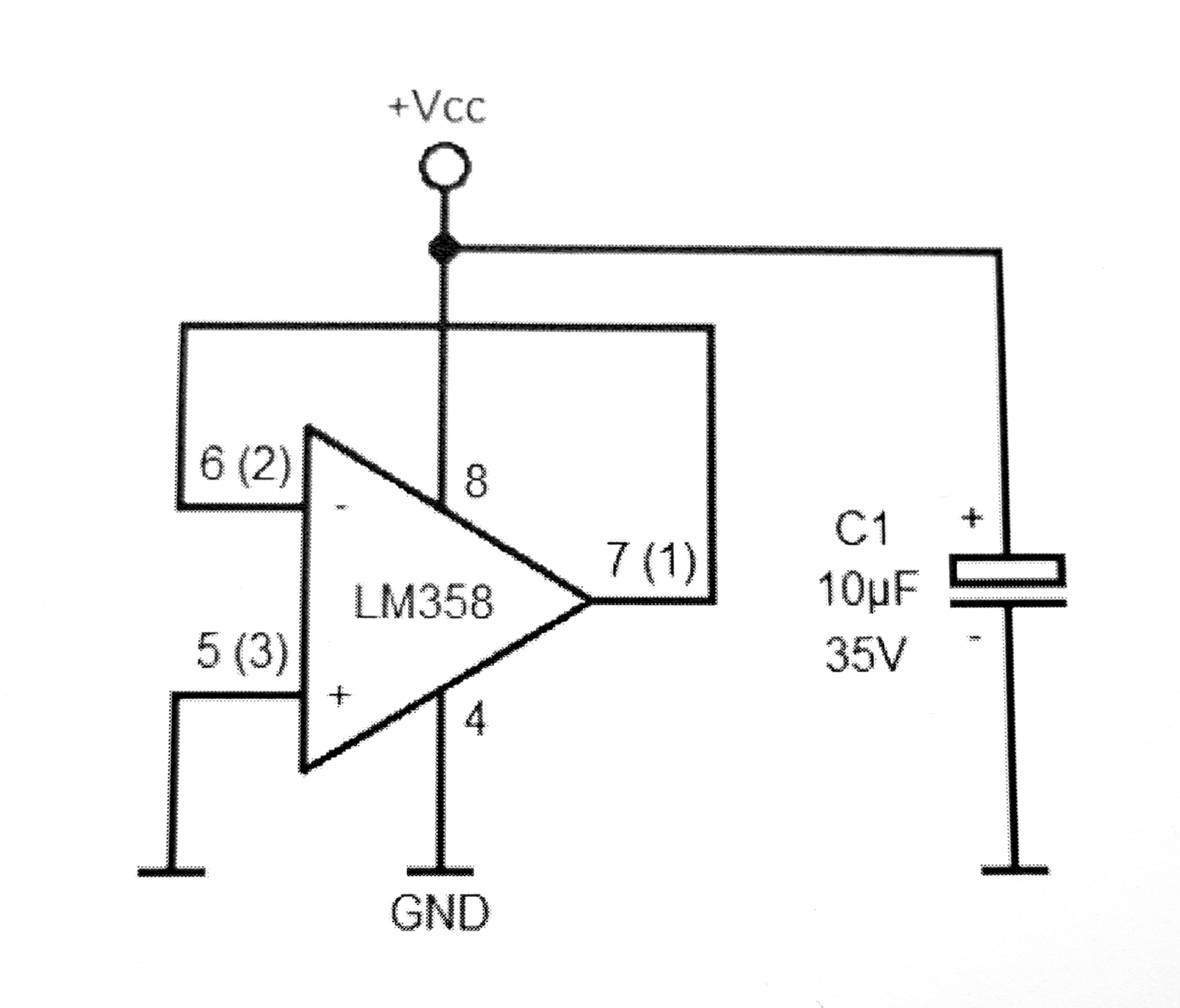

Ich TL082 auch schon erfolgreich mit 5V oder 6V betrieben (weiß nicht
mehr genau), obwohl das laut Datenblatt eigentlich zu wenig ist.
der 4558 ist zwar Doppel IC, soll aber nur 3 mA laut Dabla "ziehen".
Also, den hab ich noch nicht kaputtgekriegt. Findet man wer weiß wo
noch.
(Auch weiter links auf der "Schrottplatine".)
Es kommt eine Frage auf:
Die Doppel ICs, wenn man nur einen OPV braucht, sollte man dann so
beschalten, dass der zweite, unbenutzte OPV nicht in der Luft hängt?
Also Ausgang und - Eingang, und GND mit + Eingang kurzschließen.
ciao
gustav
Ja, er soll nicht schwingen und nicht auf Radiowellen reagieren, weil
das wegen der gemeinsamen Stromversorgung und Nähe den anderen OP-Amp
unnötig stören würde.
Wenn sie schon vorhanden ist, schadet es nicht, den (+) Eingang an die
virtuelle Masse bei Single Supply anzuschliessen.
von L J (Gast)
> den (+) Eingang an die virtuelle Masse bei Single Supply anzuschliessen.
Man kann es evtl. auch so wie auf dem Bild machen. Aber nicht jeder OPV
verträgt das!

von Thomas (sculla)
**Matthias S. schrieb:**
Habe ich gemacht, ebenso wie die Vergrößerung der Widerstände R6 und R7.
Funktioniert nach wie vor einwandfrei! Unter welchen Umständen kann ich
ungepolte Kondensatoren durch Elkos ersetzen?
Nur zur Klärung: An den Versorgungspins des Opamp liegt eine
Betriebsspannung von etwa 7,3 V an (die Differenz fällt an D1 und R5
ab), an den übrigen beschalteten Pins etwa die Hälfte, wie Du gesagt
hast. Ich glaube mal irgendwo gelesen zu haben, die Signalqualität ist
besser, je höher man die Versorgungsspannung am Opamp wählt. Der TL081
hat ein Spektrum von 5 bis 15 V an Vcc+ und mit 7,3 V liege ich etwas
über dem Minimum. Mit z.B. 9 V müßte es nach der Theorie also besser
sein, mit 6 V schlechter, oder?
Ich frage deshalb, weil ich in der endgültigen Schaltung noch eine LED
zur Betriebsanzeige einbauen möchte. Dann fällt die Versorgungsspannung
wg LED und Vorwiderstand noch weiter ab.

Das verstehe ich leider nicht: Am Ausgang habe ich doch C8 mit 47 uF!
**Helge schrieb:**
Ich habe in Ermangelung eines passenden Potis (ist aber bereits
bestellt) einen 470 kOhm-Widerstand zwischen den Pins 2 und 6 des Opamps
geschaltet (vorher 2x 470 kOhm).
Die Verstärkung wird doch hauptsächlich deshalb begrenzt, um die
Batterie zu schonen, oder?
Wenn die Spannung aus Sicht der Kondensatoren niemals negativ wird. Also
wenn der DC Anteil größer ist, als der AC Anteil im Signal.
Die Qualität nicht unbedingt, aber die Aussteuerbarkeit steigt
natürlich. Der OpAmp bekommt eine höhere Versorgungsspannung und kann
damit auch an seinem Ausgang einen höheren Spannungshub bieten, ohne das
er die Grenze erreicht und das sogen. 'Clipping' einsetzt, bei dem der
OpAmp nicht mehr kann, obwohl er wollte - er wird übersteuert.
Es gibt heute OpAmps, die fast die Betriebsspannungsgrenzen erreichen,
das sind dann die Rail-To-Rail Typen, wobei 'Rail' für die
Versorgungsschienen steht. Der TL081 und die meisten anderen hier
genannten OpAmps sind aber keine Rail-To-Rail Typen und können das
nicht.

von Thomas (sculla)
Nun habe ich - nach vielen Verzögerungen und Ablenkungen - den kleinen
Micamp fertiggestellt. Anbei ein Bild.
Mit der Übertragung der Schaltung auf die Platine habe ich mich extrem
schwergetan, weil ich die Teile so nach wie möglich beieinander haben
wollte und wildes hin- und hergedrahte vermeiden wollte. Das hätte eine
Software (so es denn so eine gibt) vermutlich intelligenter gemacht,
aber ich habe keine zur Hand (Empfehlungen?).
Die Verstärkung liegt jetzt bei V=170 (statt Poti habe ich einen
Widerstand von 1,15 MOhm fest gesetzt, der Widerstand "C1" (ja, das soll
ein Widerstand sein) ist 6,8 kOhm => 1150/6,8 = 169.
Platine auf Korkscheibchen aufgebockt, eingebaut in eine Geschenkebox
aus kräftiger Pappe, weil der Platz in der vorgesehenen
Altoids-Bonbondose wegen der Anschlüsse zu knapp war. Ich habe der
Einfachheit halber normale Stecker und Schalter genommen und keine, die
in die Platine gesteckt werden können.
Der Micamp funktioniert mit 9V einwandfrei. Vorher hatte ich aber noch
eine LED drin gehabt, um "AN" anzuzeigen. Aber offenbar hat die soviel
Spannung gebraucht, daß die Schaltung nicht mehr funktioniert hat. Kann
das sein? Eigentlich sollte doch nur die Durchbruchspannung abfallen
(0,7 V) und keine 2 V oder so. Jedenfalls habe ich LED samt
Vorwiderstand dann weggelassen und die Sache funktioniert.
Den Schaltplan werde auch noch einstellen mit allen Modifikationen, die
hier im Forum entstanden und eingeflossen sind, damit auch andere
Anfänger das bei Bedarf nachbauen können. Einen Thread habe ich schon
gefunden, wo jemand eine Micamp-Schaltung für 9V sucht.
von MaWin (Gast)
Fred S. schrieb:
> Vorher hatte ich aber noch eine LED drin gehabt, um "AN" anzuzeigen.
> Aber offenbar hat die soviel Spannung gebraucht, daß die Schaltung nicht
> mehr funktioniert hat. Kann das sein? Eigentlich sollte doch nur die
> Durchbruchspannung abfallen (0,7 V) und keine 2 V oder so.
Normalerweise schaltet man die BetriebskontrollLED mit ihrem
Vorwiderstand parallel zur Schaltung, dann kostet sie gar keine
Spannung, erhöht aber die Stromaufnahme.
Und erhöhte Stromaufnahme kann natürlich wieder zum Einbrechen der
Spannung führen bei schwachen Batterien.
Aber wenn die LED in Reihe zur Schaltung gelegt wird wenn die
zufälligerweise dauernd zwischen 1mA und 20mA zieht, kostet sie
natürlich 2.1V Vorwärtsspannung, und die verbleibenden 2.9 (Batterie
leer) bis 6.9V (Batterie voll) könnte natürlich zu wenig sein
Eine Altoids ist aus Blech und würde, im Gegensatz zur Geschenkbox,
abschirmend wirken. Deine schwarzen Kabel sind so lang wie
Handyantennen, das streut gut ein. Und 9V Lithium sind teuer, aber wohl
hier unnötig.
https://data.energizer.com/pdfs/l522.pdf
von Thomas (sculla)
Hatte ich tatsächlich in Reihe geschaltet. Also kein Wunder, daß da
nicht viel lief!
> hier unnötig.
Danke für den Hinweis mit den Leitungslängen, das hatte ich überhaupt
nicht auf dem Radar. Die Pappschachtel ist auch eher als vorübergehender
Ersatz zu sehen, bis ich die Anschlüsse auf der Platine unterbringe und
dann alles in die Altoidsdose transferieren kann. Daher sind auch
Platine und Batterie bzw. Batteriepolster zwar fest, aber schadlos
herausnehmbar eingebaut.  Solange kann meine Tochter schon mal proben.
Immerhin mußte sie lange warten, bis ich den Micamp fertiggestellt habe,
da soll es an dem Gehäuse auch nicht mehr scheitern. Sie wird sich schon
rühren, wenn etwas nicht so klingt wie es soll!
Die Lithiumbatterie hatte ich von einem anderen Projekt hier noch
herumliegen, insofern war es für mich die günstigste Möglichkeit.
