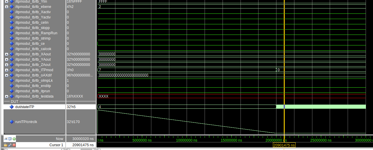

Ich habe für mein Design bereits der Post-Map Simulationsmodel
generiert.
Wie kann ich definieren, dass der ModelSim die Post_Map simulation
durchführt und nicht nur Behaviour Simulation  durchführt.
Wo kann man es umgeschaltet werden ?

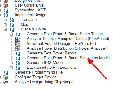

von Rick D. (rickdangerus)
Das Modell hast Du schon erstellt (erstellen lassen?)
Danach muß man für die ISE ein neues prj-File erstellen:
https://support.xilinx.com/s/article/45668?language=en_US

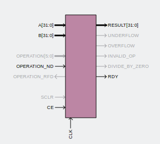

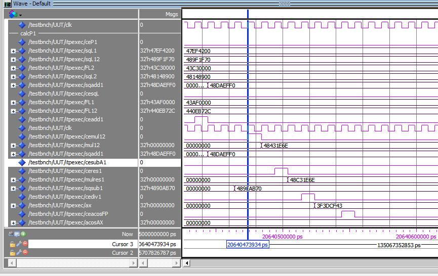

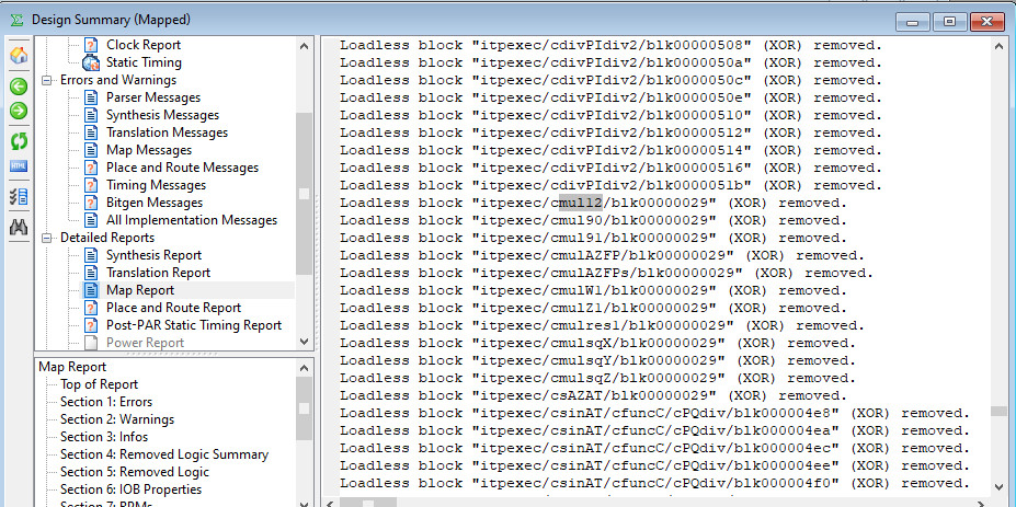

Nun läuft  den entsprechnde Modul in der Simulation (ModelSim)
problemlos, dagegen wird ein Block
in der Map wegoptimiert (konkret mulFP, =coregen  muliplication
FloatingPoint ).
Da der Resultat in nachfiolgenden Cores gebraucht wird läuft die ganze
Berechnung nicht mehr.

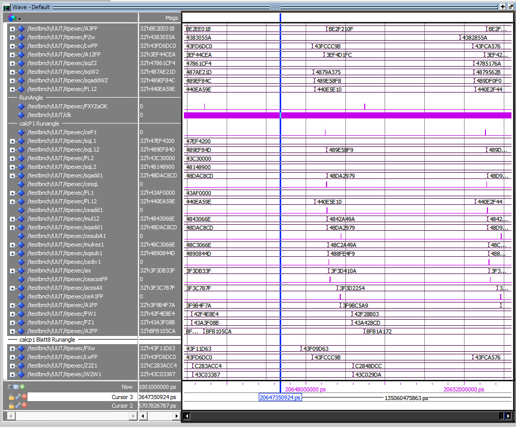

Ich habe alle relevante Signale auf ein Testoutput geführt, so konnte
ich mit dem LA genau fessstellen wo es nicht weiter geht.
Bitte Lothar, kannst es bitte kritisch anschauen, ich bin mir keines
Fehlers bewust.Bin  bereits ganzer Woche daran, am Rande von
Verzweiflung.
Der ganze Modul ITPModul.vhd in der Beilage.
Das Problem liegt in Process "runangle" state 25..29, Implementation
siehe am Ende des Moduls.
Die latency von mulFP ist 1, ich habe auch mit mehr probiert. Alle
Signale sin SLV(31..0) in FP format, (singel Precision )
Die Input Signale FL12 und FL1 sind vorhanden, das konnte ich an
testoutputs sehen. Der Resultat mul12 ist immer 0 (wegoptimiert),
wird für nächste Multiplikator benötigt. Ich habe auch mit KEEP
component probiert, ohne Erfolg.

von Jens W. (jensw)
Hallo Anton,
du verwendest für den multiplier das Signal "mul12". Das ist scheinbar
der result-vector. Und der wird für die nächste Operation am Eingang a
verwendet.
(Hab ich das richtig verstanden?)
Bei deinem Reset von deinem Prozess initialisierst du mul12 mit (others
=> '0').
Da das aber der Ausgang von deinem Multiplier ist kann das zu Problemen
führen.
Das hatte ich bei Xilinx auch schon.
Bei mir hatte geholfen das Signal nicht im Reset zu behandeln. Das
brauchst du nicht. Sobald valide Daten am Eingang des Multipliers
anliegen liefert auch der Ausgang vernünftige Signale. Bis dahin ist es
halt unbestimmt.
Grüße, Jens
von Anton K. (Firma: AK development GmbH) (antonkurka)
Hallo Jens,
vielen Dank führ den Hinweis, an das habe ich nicht gedacht, das könnte
tatsächlich die uesache sein. Danke.
Hallo Jens, ja das habe ich probiert, das hat nicht geholfen, habe
festgestellt das nich nur der Ausgang Signal "removed" ist sondern die
ganze
mulFP Komponente (cmul12):
The signal "itpexec/cmul12/sig0000009c" is sourceless and has been
removed.
The signal "itpexec/cmul12/sig0000009b" is sourceless and has been
removed.
The signal "itpexec/cmul12/sig0000009a" is sourceless and has been
removed.
The signal "itpexec/cmul12/sig00000099" is sourceless and has been
removed.
 Input SignaleFL1 & Fl12 sind aber vorhanden und werden nicht "removed"
weil die auch an anderen Stellen gebraucht wurden
hier source implementation von mulFP:

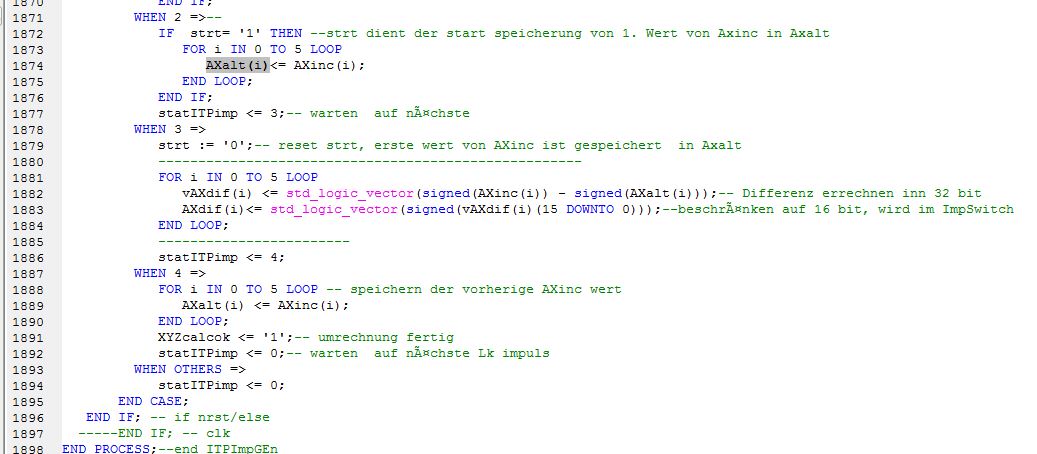

cmul12: mulFP port
map(a=>FL1,b=>FL12,clk=>clk,ce=>ceadd1,result=>mul12);-- FL1 * FL12 =>
mul12
weiter info siehe Beilage ITPmodul.vhd, process runangle(clk)
Hallo Jens,
Stimmt das war ein fehler ( 1 oder '1'),der ich übersehen habe, nur nach
beheben von einigen Fehler konnte ich neu kompilieren, im Mapreport sehe
ich nach wie vor das ganze Menge von CORES entfernt werden (in der alte
unkorigierte version).
Im processs RUNANGLE benütze ich praktisch nur SLV(31 DOWTO 0) für
die Inputs und Outputs Signale für die CORES
(man darf hier nur SLV benützen).
Heufig starte ich mehrere CORES gleichzeitig uber ce...., es ist mir
aufgefallen das genau die CORES entfernt werden die Parallel gestartet
wurden. vermutlich hat der Kompiler  damit problem.
Siehe ITPModul.vhd in der beilage, im Implementationteil am Filesende,
Danke, dass Ihr mich darauf aufmerksam gemacht haben das ich obsolete
Library benütze, selbsverständlich werde ich es korrigieren (erst 2
module habe ich gemacht) , aber das eigentliche problem  hat es nicht
gelöst.
Ich versuch jetzt an einigen Stellen die CORES nacheinander zu starten.
Gruss Anton
von Jens W. (jensw)
Hallo Anton,
welche Cores werden denn entfernt? Es ist ein bisschen schwierig, das
aus dem process Runangle heraus zu suchen.
Und welche Fehlermeldung steht im Synthese Report (also warum wurde das
entfent. Das gibt ein Hinweis, was falsch sein könnte)?
Ich mutmaße mal:
Es könnte sein, dass das Umschalten deines Processes durch die States
nicht richtig funktioniert. Die Verzögerung machst du mit einer
Variablen. Da gilt das Ergebnis gleich. Anders wenn es ein signal wäre.
Dann wäre das Ergebnis einen Takt verzögert. Schau die ctrclk genau an.
Das setzt du auf 1 und willst 1 subtrahieren und vergleichst auf 0. Wenn
das alles gleichzeitig geht, dann gibt es unter dem Strich keine
Verzögerung. Dadurch ist auch das Ergbenis von den Cores noch nicht da.
Und vielleicht werden die Cores daher entfernt, da du die Ergbenisse ja
nicht nutzen kannst (Die gibt es ja noch nicht).
Die Struktur bläht das auch sehr auf. Die Verzögerung wird in jedem
State neu implementiert. Heißt, jeder State hat diesen Subtrahierer. Das
kostet enorm Ressourcen.
Ich empfehle dir die Statemachine so umzubaunen, dass du spezielle
states für die Verzögerung hast und die explizit anspringst. Der Rest
wird dann auch deutlich lesbarer, da die ganzen "if () then else" in den
States entfallen.
Grüße
Hallo Jens
Tolle Idee mit der Verlagerung  der If tehen else in separate modul.
Das mache ich.

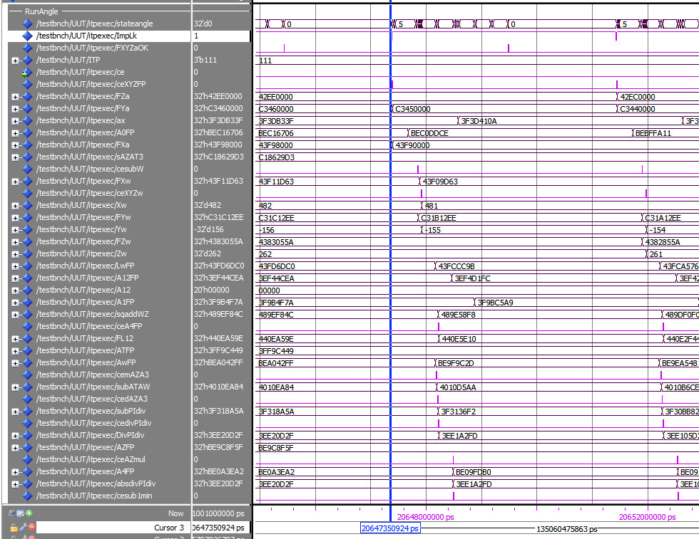

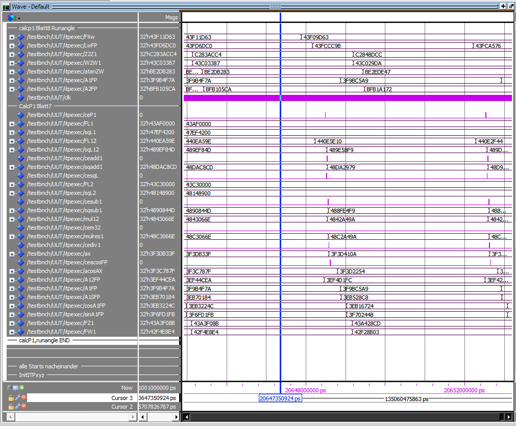

Das mit der Verzögerung habe ich untersucht, in der Simulation scheint
es richtig laufen, siehe beilage, das CORE mulFP mit Ausgang mul12
wird entfernt.Ist es möglich das nach compilation anderes verhalten
da ist.
Was die Sensitivity List anbelangt, so empfehlen die Xilinx(AMD) Leute
es soll für Kintex7 nur voll synchrone betrieb sein d.h. auch das nrst
soll voll synchron mit clk. Darum synchronisiere ich in separaten
modulen alle Eingänge mit dem clk.
Aber ich kann Dein Vorschlag ausprobieren, die Xilix Leute sind nicht
allwissend.
Nun habe ich eine neue Version gemacht (wo mulFP nicht parallel läuft)
und warte bis es kompiliert wird (2 std) und dann sehe ich am Roboter ob
es Aenderung gibt.
Gruss Anton

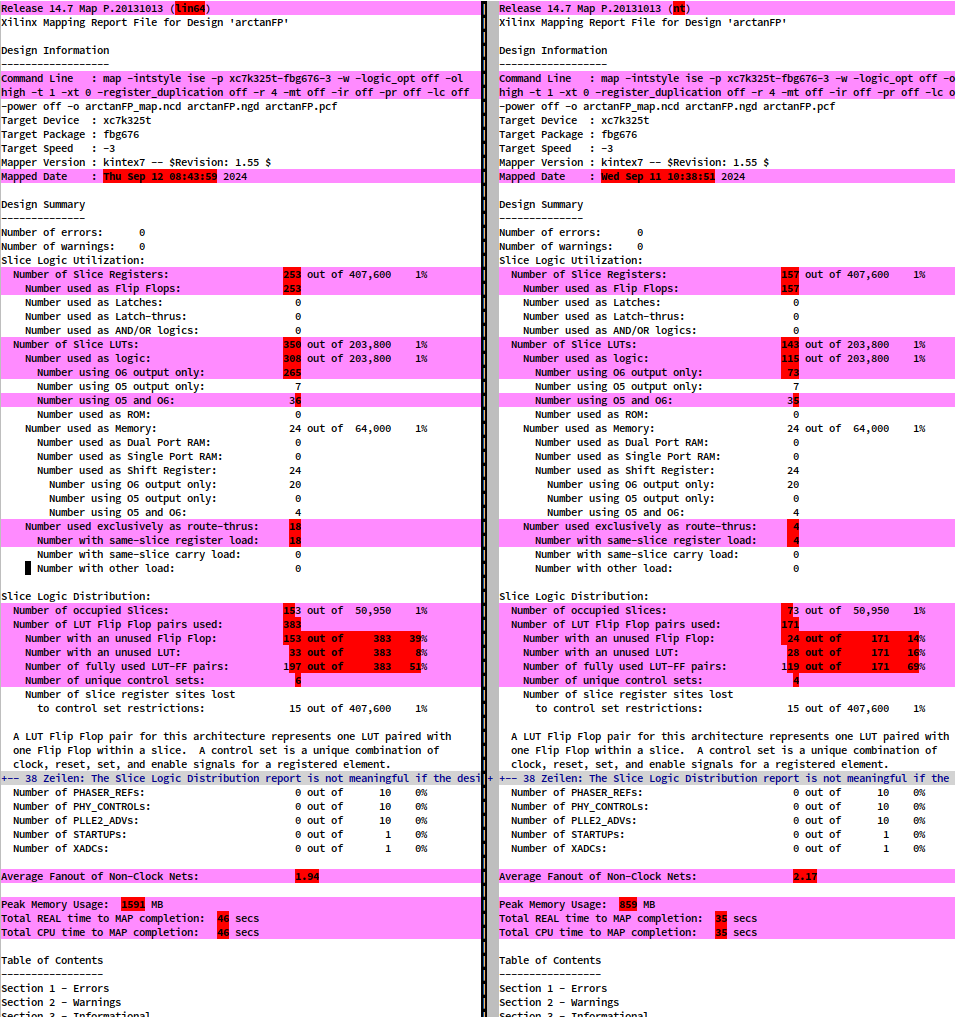

Resultat der letzte kompilation....siehe beilage
von Jens W. (jensw)
Was sagt denn der Synthesis Report?
Da sollten schon Hinweise drin sein, wenn dann später beim Map etwas
entfernt wird.
Da mischt du zwei Sachen zusammen.
Man soll keinen asynchronen Reset verwenden. Das machst du ja schon

Ich sende Synthese und Map report.
Im Map report sehe ich häufig  immmer den cIntFPAx block (Berechnung der
Deformation), liegt die Ursache
am anderer ort im TopAS21 ?

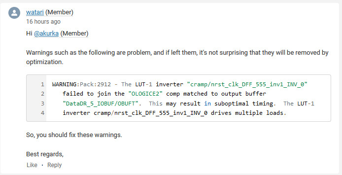

von Jens W. (jensw)
Hallo Anton,
am Tool liegt das nicht. Ich verwende auch die ISE 14.7.
Im Synthese Report von dir sind noch 26000 Warnungen. Da würde es mich
nicht wundert, wenn alles läuft. Dann wären es weniger Warnungen.
Poste mal bitte deine letzte Version der Datei.
Ich bau den Process runangle mal nach. Dann kann ich selbst schauen, was
da nicht stimmt.
Nur heute schaffe ich es nicht mehr. Ab morgen hab ich Zeit und würde
die auch investieren.
Grüße, Jens
Hallo Jens,
das ist sehr lieb, vielen Dank.
Das herauszulösen ist ja gar nicht zu einfach, aber wenn RUNANGLE schon
die Achsen A1FP und A2FP Liefert für die Startposition ist damit schon
gewonen.
Bis jeztzt Liefert es nur A0FP,A3FP,A4FP , die A1FP und A2FP bleiben
Null.
Das RUNANGLE solLte die Achsenwerte in FPformat liefern.
Die Werte für Test Startposition :XS=500,YS=-200,ZS=120,
Weiter Benötigt man XT=-200,YT=500,ZT=-170,
Die Werte Für L1=350,L2=390,L3=150.
Start des RUNANGLE mit dem Impuls ImpLK = '1' , 1 takt, CLK ist 100MHz
ZuM RUNANGLE werden noch andere SRC file benötigt für div Trig.Fkt die
mit Taylor Aprox. Rechnen , wg. bessere Geauigkeit als im CoreGen.
Wie kann ich mich bei Dir revanchieren  ?
Gruss Anton

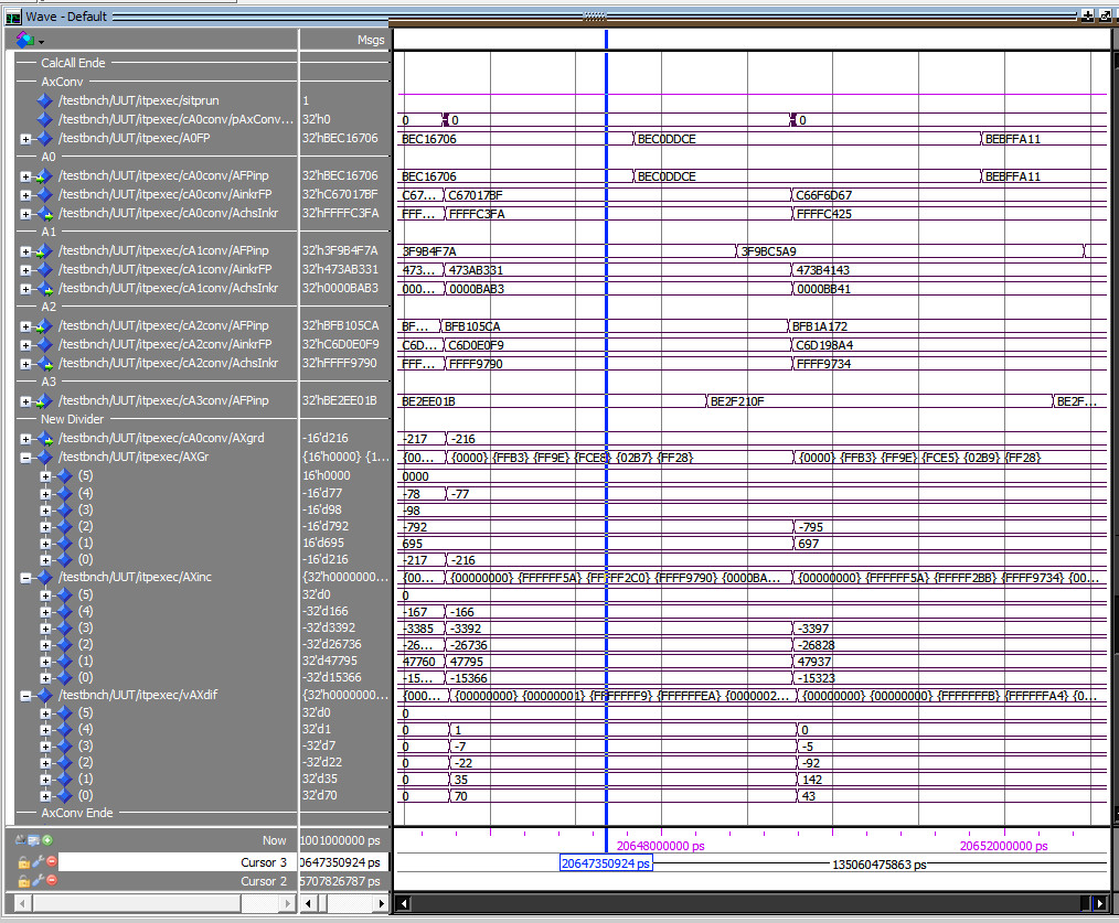

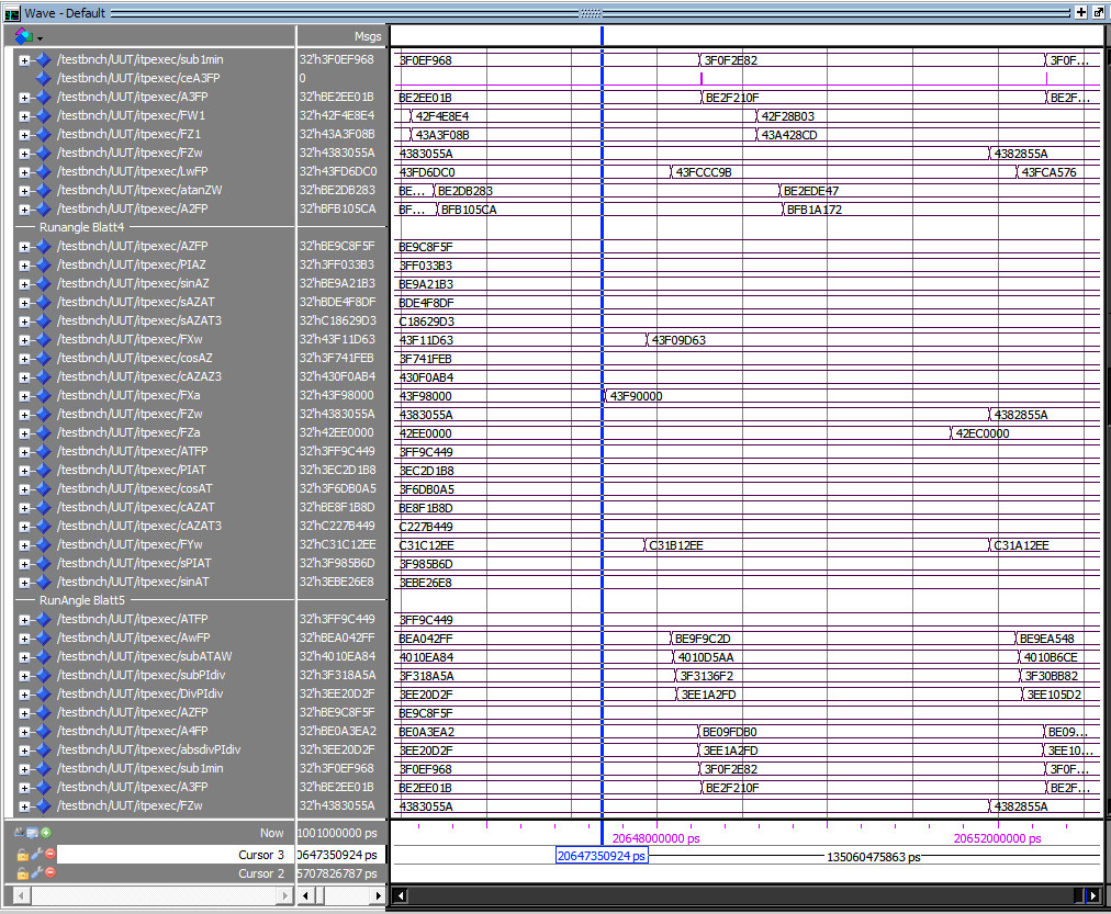

Hallo Jens
Gute Morgen.
Hier die Werte die meine Simulation Liefert für die StartPosition :
A1FP = 3F9B3277 = 1.2124776 rad
A2FP = BFB0DF87 = -1.3818215 rad
In etwa selbe Werte bekome ich von der Grafische Simulation im sketch.
Darf ich Dich fragen mit was für Hardware baust Du es auf ?
Es wäre für mich nützlich auch ein System zu haben wo ich kann in der
Hardware etwas aufbauen und die Signale dann anzuschaen.
Gruss Anton
von Jens W. (jensw)

von Jens W. (jensw)
Frage:
Was machst du denn mit der Variable startON?
Die wird zwar zugewiesen, aber ich finde nichts, dass die auch mal
verwendet wird.
Und das ist gerade im State 27, wo bei dir etwas wegoptimiert wird!
Grüße, Jens
Hallo Jens
So probierte ich mit dem Neuen REUNANGLE die Synthese neu.
Also nach der Synthese und generieren des Prog.Files, Schaute ich ich
den
MAP report,.. Keine Aenderung, nach wie vor  fast alle Coregen
componenten
werden removed,darunter auch das mul12 usw.
Ich habe parallel be Xilinx angefragt und habe ich diese interesante
Antwort
erhalten: siehe Anhang
Was meinst dazu ?  Werde suchen ob ich es finde.
Bitte kannst du mir die letzte von dir geänderte Version von RUNANGLE
senden?
Grüsse
Anton
Hallo Jens
Nun habe der gesamte Process auf NUMERIC STD geändert dazu bei allen
Processen das wait until.
Resultat ist ziemlich ernüchternd. Nach der Generierung von Prog.file
und Laden in PROM /Starten FPGA  funktioniert gleich wie vorher, einige
Kleinigkeiten müssen noch korriert werden, aber im Grossen und Ganzen
hat sich überhaupt nicht geändert, Achsen A1,A2 = Null,
Im Map report sieht man auch das die ensprechende Komponenten "removed"
werden, genau die,die es verhindern das die 2 Achsen Kalkulation
nicht durchgeführt wird.
Nur etwas ist mir aufgefallen: Number of LOCed IOBs =100%
avaiable=159,used=159, alle andere resourcen sind meistens unter 50%.
Ist da irgendwo maximum erreicht und darum werden die kopmponenten
entfernt?
Ich wersuche demnächst die Deform.Berechnung die sehr aufwendig und im
moment nicht benötigt ist wegzulassen
Gruss Anton

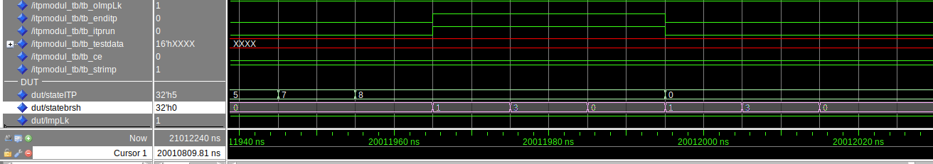

Gibt es für das Modul ITPmodul.vhd eine Testbench?
Die wäre noch wichtig, damit man das mal testen kann, was da so los ist.
Grüße, Jens
Hallo Jens
Nein es gibt nur eine sehr komplexe testbench die  überordnete CPU mit
allen Meldungen simuliert.
Aber ich könte eine mal machen, braucht nicht allzuviel Aufwand.
Nur für RUNANGLE oder für den ganzen ITPModul ?
Gruss
Anton
von Jens W. (jensw)
Hallo Anton,
nur für Runangle wäre gut, dann könnte ich den ausgeschnittenen Prozess

Mir ist noch etwas aufgefallen:
WHEN 27 => -- A3FP :=sub1min * AZFP, a3FP fertig,FL11^2,Fl2^2,FL12^2
          IF ctrclk > 0 THEN
            ctrclk := ctrclk - 1;
            cesqL <= '0';--FL11^2,Fl2^2,FL12^2=> SqL1,sqL12,sqL2  fertig
            ceA3FP <= '0';--a3FP fertig
            stateangle <= 27;
          ELSE
            IF strImp = '0' THEN
              --StartON := '0';
            END IF;
            ceadd1<= '1'; -- startsqL1+sqL12,Fl12*FL1
            ctrclk := clkTomul;
            stateangle <= 28;
          END IF;
Kannst du das mal testen, ob das was hilft?
Grüße, Jens
Das ist der state, wo der mulFP wegoptimiert wird. Da muss ein Fehler
sein!
Schau mal genau auf den ELSE-Pfad. Da ist eine zweite if-Abfrage auf
strImp. Das signal wir für Start-Interpolation genutzt. Aber die
Anweisung ist dann leer, da du StartOn nicht verwendest. Jetzt ist das
eine if-Abfrage ohne else-Zweig. Das hat bei mir schon Probleme gemacht.
Danach kommt direkt das ceadd1 <= '1'. Das ist das Ce-Signal, das direkt
auf den mulFP geht, der wegoptimiert wird.
Entferne mal komplett die nicht-genutzte if-Anweisung.
Also:
          IF ctrclk > 0 THEN
            stateangle <= 27;
          ELSE
Eine rudimentäre Testbench ist im Anhang.
Die Simulation startet damit:
$ vcom *.vhd
Model Technology ModelSim SE-64 vcom 10.7f Compiler 2020.03 Mar 23 2020
Start time: 08:43:39 on Aug 22,2024
Ich habe die Simulation etwas erweitert.
Jetzt knallt es hier:
# ** Fatal: (vsim-3421) Value 15 is out of range 0 to 2.
#    Time: 335 ns  Iteration: 0  Process: /itpmodul_tb/dut/runITPlin File: ITPModul.vhd Line: 861
Das ist die zugehörige Codezeile:
  iEB := to_integer(unsigned(Ebene));-- Ebene für linSatz
iEB darf nur Werte zwischen 0 und 2 einnehmen, aber Ebene hat vier
Bit...

überflüssig ist. Am besten sende ich dir RUNANGLE Signale von ModelSim
Gruss
Anton
Hallo Jens
anbei alle Signale des runangle sowie Axconv.
Grüsse

Process RUNANGLE sind OK. Die Optimierung beginnt bei cmulFP12, wobei
die beide Eingänge des FP multiplizierer keine Konstanten sind und
bei paralel laufende Komponenten die übrigens gleiche Eingänge für
z.Bsp Quadrat bilden benötigen  nicht optimiert werden.
der Log file meldet nur von loadless Signale, diese werden aber im
nächsten
process im gleichem Modul durchaus benützt. Das Werkzeug kann gar nicht
wissen ob die Ausgänge konstant sind weil die Berechnung nur alle 10 us
gestartet wird dazwischen passiert nichts.

von Udo K. (udok)
> nächsten
Welche Signale sind das?  Wenn da Warnungen kommen, schau nach was da
genau passiert.
Wie schaut das Synthese Timing aus?  Wie viel Reserven hast du?

Wenn man an ce wackelt und mehr als 20 ms wartet, passiert auch was in
der Simulation. Was muß man tun, damit stateITP nicht ständig zwischen
State 5 und State 6 springt?

WARNING:Xst:2677 - Node <vAXdif_5_16> of sequential type is unconnected
in block <itpexec>.
WARNING:Xst:2677 - Node <vAXdif_5_17> of sequential type is unconnected
in block <itpexec>.
WARNING:Xst:2677 - Node <vAXdif_5_18> of sequential type is unconnected
in block <itpexec>.
--- usw. für alle 32 bits ------------------------
Ich wüsste nicht was da unconnected ist ??
Gruss
Anton
Vielleicht meint das Tool auch den Output?  Oder die Optimierung hat
schon davor zugeschlagen.  Ich habe den Source nicht gesehen, und kann
dir so leider nicht viel weiterhelfen.
Hallo Rick D
CE hat mi state 5 oder 6 nicht zu tun, ist schon lange auf 0 (1clk
impuls).
Hier wird auf strimp gewartet, das kommt von aussen und weil auf der
Leitung
störungen kömmen, muss man da den Richtige Puls abwarten, und es darf
nicht
weiter gemacht werden, wird auch übrigens angezeigt, also off.
Gruss
Anton
von Jens W. (jensw)
Hallo Anton,
schau mal in das Bild.
Das ist aus ITPImpGen.
Im state 2 weist du zu: AXalt(0) <= AXinc(0)
In state 3 berechnest du die Differenz:
vAXdif(i) <= std_logic_vector(signed(AXinc(i)) - signed(AXalt(i)));
Aber wenn AXalt = AXinc (aus dem state 2) ist, dann ist das Ergebnis
doch immer 0, oder?
Macht das Sinn?
Grüße, Jens
von Jens W. (jensw)
Bild vergessen:
von Jens W. (jensw)
Und im gleichen State verwendest du das Ergebnis weiter:
AXdif(i)<= std_logic_vector(signed(vAXdif(i)(15 DOWNTO 0)));
Wenn das aber ein synthesefähiger Code sein soll, dann gibt es das
Ergebnis von vAXdif(i) aber erst im darauffolgenden Takt. Da bist du
aber schon im nächsten State.
Da sollte man in der Simulation mal ganz genau hinschauen.
Für alle anderen hänge ich mein gesamtes Projekt mal in den Anhang.
Grüße, Jens
Im Kommentar steht, das die oberen 16 Bit nicht verwendet werden.
Das scheint für das 5. Array-Element auch zu stimmen, sonst würde die
Meldung nicht kommen.
> Leitung
Ok, wenn ich nach ca. 20 ms auf strimp wackele, geht es in stateITP auch
weiter.
Es wackelt auch in statebrsh, aber nicht so, das ImpLk mal auf '0' gehen
würde, damit in runangle was passiert.
Was genau muß man denn alles machen, damit in stateangle Action ist?

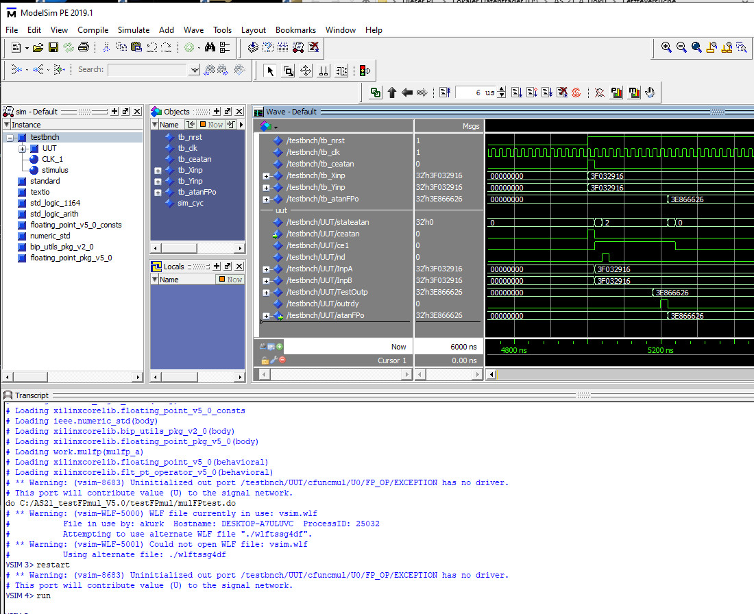

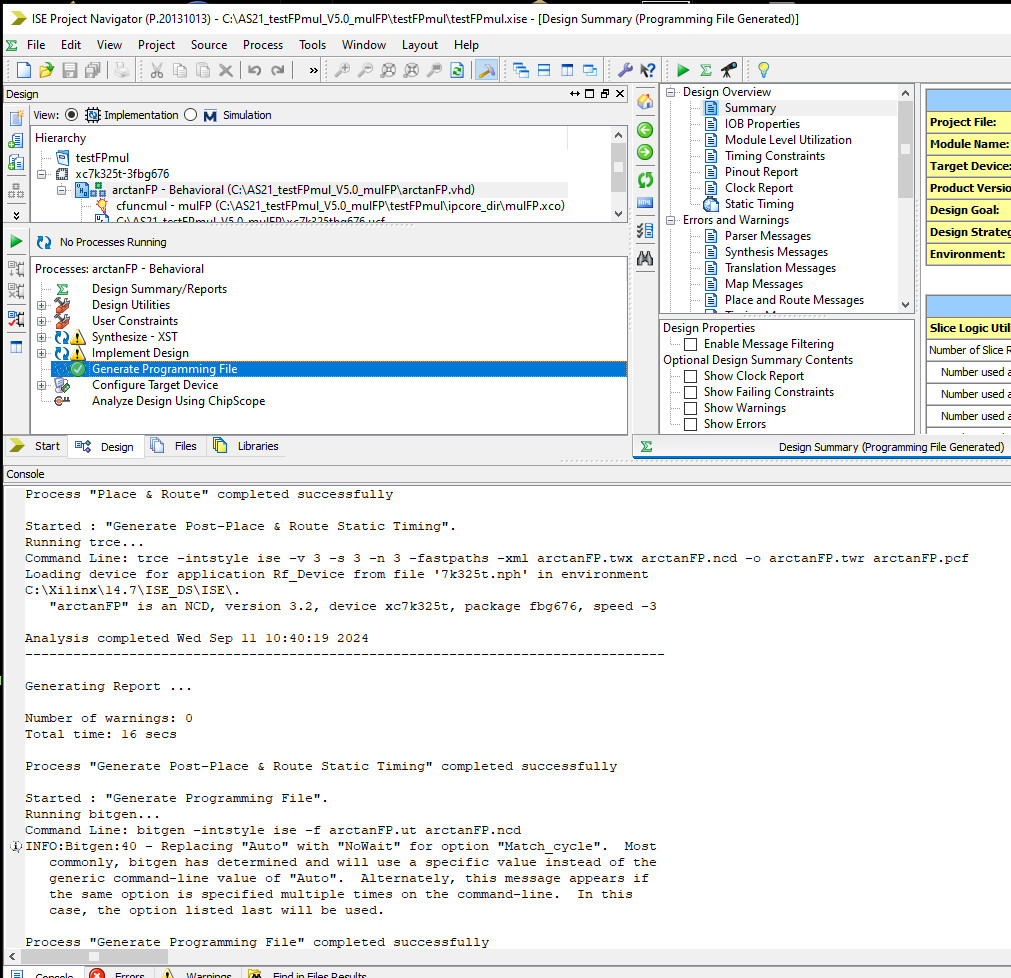

Um das ganze abzuschliesen.
Ich habe folgende Versuch gemacht, ein Testprogramm der nur folgendes
macht:  atanFPo = xinp * Yinp, Input und output im FP format,
IP_coregen Mul Floating Point Komponente(vers 6.1): mulFP1
Simulation liefert richtige Resultate,Kompilation ohne Fehler
jedoch im MAP wird der Block MulFP1 (implementation cmulFP1) "removed"
mit
Erklärung:
The signal "cmulFP1/blk00000001/blk0000001c/sig0000017b" is sourceless
and has
been removed.
Was ja nie und nimmer stimmt, Ein- und Ausgang sind Entity-signale,
im übrigen habe ich auch mit internen Signalen Probiert(auskomentiert),
=> das selbe Resultat
Das Testprogramm ist so einfach, dass da kaum ein Fehler möglich sind.
Wer das nicht glaubt kann es selber ausprobieren, siehe Beilage mit
Testprogram
,testbench und ucf file.
Ich lasse mich gern belehren wenn ich hier ein Fehler gemacht habe.
Gruss Anton

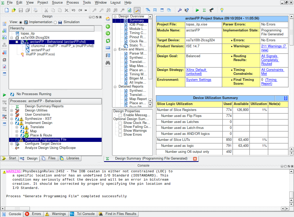

Ich habe neu noch einmal probiert mit mulFP (IP logiccore 5.0) diese mit
ND, RDY usw. es hat bereits in der Simulatiion mit Warnung:
 ** Warning: (vsim-8683) Uninitialized out port
/testbnch/UUT/cfuncmul/U0/FP_OP/EXCEPTION has no driver.
# This port will contribute value (U) to the signal network.
Dies führt später bei der Kompilation zu "remove" den Block cfuncmul
Der vorherige Versuch mit mulFP1(IP Logiccore Vers 6.1) gibt keine
Warnung bei der Simulation,
aber bei der Map wird das Block cfuncmul trotzdem "removed)
Ich sende sowohl MulFP(IP5.0) wie auch mulFP1(IP6.1).
Wie man es probiert es werden generel IP Komponenten bei allen Versuchen
entfernt. Ob es an ISE14.7 oder IP Versionen 5.0 oder 6.1 liegt kann ich
nicht sagen.
Anton K. schrieb:
> ... bereits in der Simulatiion mit Warnung:
EXCEPTION ist ein Ausgang, der nicht getrieben wird.
Da der Ausgang auch nicht gelesen wird, spielt das keine Rolle.
Nein, da kommen halt nur 'U's raus, aus dem Port. Das hat mit dem Rest
des Blocks nichts zu tun.
Simulation und Synthese sind zwei verschiedene Paar Schuhe.
Die Simulation schmeißt eigentlich nichts raus, es sein denn vopt ist
aktiviert.
Aber die Synthese erkennt, das sich bei Deinem Block das Ergebnis nicht
ändert und damit wird er eliminiert.
> nicht sagen.
Das Problem wird vermultich vor dem cfuncmul liegen. Möglicherweise
klemmt ein Eingang schon dauerhaft auf Null oder 'ce' wird nie aktiv.
Das läßt sich mit einer Gesammtsystemtestbench herausfinden.
Oder Du ziehst Dir die Signale InpA, InpB und ce1 mal auf ein Chipscope
und schaust, ob die überhaupt wackeln.
bei der Simulation lauft alles wunderbar, nicht nur das kleine
tesprogramm sondern auch die gesamte Applikation. In der Simulation
sieht man leider nicht wo das Problem wegen Entfernen aller IP
komponenten bei der Kompilation sein kann.
Interesanterweise lauft die Simulation trotz
der Warnungen   richtig, Resultate aller Berechnungen sind richtig.
Diese Warnung kommt immmer bei Simulationsstart , für die Simulation
hat es aber keinen Einfluss.
Gruss Anton

Ich kann bei der Synthese von arctanFP kein Problem entdecken.
Hallo Rick.D
Vielen Dank für dein Einsatz ,ja so sieht es bei mir auch.
Hast Du aber auch den "Map report" angeschaut ?
Wenn es bei Dir keine "removed Block" gab, so ist nur eine Erklärung
möglich, das bei meine Installation ISE14.7 etwas nicht stimmt.
Gruss Anton
Hier noch wie sich bei mir presentiert, sowie Map report
Irgendwas wird shcon rausgemappt:
Section 4 - Removed Logic Summary
  26 block(s) removed
  39 block(s) optimized away
  17 signal(s) removed
Es werden auch keine DSP48 benötigt:
IO Utilization:
  Number of bonded IOBs:                        99 out of     210   47%
Specific Feature Utilization:
  Number of RAMB36E1/FIFO36E1s:                  0 out of     135    0%
  Number of RAMB18E1/FIFO18E1s:                  0 out of     270    0%
  Number of BUFG/BUFGCTRLs:                      1 out of      32    3%
    Number used as BUFGs:                        1
    Number used as BUFGCTRLs:                    0
  Number of IDELAYE2/IDELAYE2_FINEDELAYs:        0 out of     300    0%
  Number of ILOGICE2/ILOGICE3/ISERDESE2s:        0 out of     300    0%
  Number of ODELAYE2/ODELAYE2_FINEDELAYs:        0
  Number of OLOGICE2/OLOGICE3/OSERDESE2s:        0 out of     300    0%
  Number of PHASER_IN/PHASER_IN_PHYs:            0 out of      24    0%
  Number of PHASER_OUT/PHASER_OUT_PHYs:          0 out of      24    0%
  Number of BSCANs:                              0 out of       4    0%
  Number of BUFHCEs:                             0 out of      96    0%
  Number of BUFRs:                               0 out of      24    0%
  Number of CAPTUREs:                            0 out of       1    0%
  Number of DNA_PORTs:                           0 out of       1    0%
  Number of DSP48E1s:                            0 out of     240    0%
22
  Number of EFUSE_USRs:                          0 out of       1    0%
23
  Number of FRAME_ECCs:                          0 out of       1    0%
24
  Number of IBUFDS_GTE2s:                        0 out of       4    0%
25
  Number of ICAPs:                               0 out of       2    0%
26
  Number of IDELAYCTRLs:                         0 out of       6    0%
27
  Number of IN_FIFOs:                            0 out of      24    0%
28
  Number of MMCME2_ADVs:                         0 out of       6    0%
29
  Number of OUT_FIFOs:                           0 out of      24    0%
30
  Number of PCIE_2_1s:                           0 out of       1    0%
31
  Number of PHASER_REFs:                         0 out of       6    0%
32
  Number of PHY_CONTROLs:                        0 out of       6    0%
33
  Number of PLLE2_ADVs:                          0 out of       6    0%
34
  Number of STARTUPs:                            0 out of       1    0%
35
  Number of XADCs:                               0 out of       1    0%
36
37
Average Fanout of Non-Clock Nets:                3.19
Aber da immer noch 774 Register und 850 LUTs gebraucht werden, wird die
eigentlich benötigte Funktion auch noch drin sein. Sonnst würde er alle
Ausgänge einfach auf GND legen.
Hallo Rick.D
Ich habe Dir vorher die Datei Map report geschickt(arctan_map.mrp.txt),
schaust Du  bitte hinein, bei mir wird effektiv die Komponente mulFP
entfernt. Genau das ist das Problem.!!
Darf ich wissen mit was für Version von 14.7 Du arbeitest ?
Gruss Anton

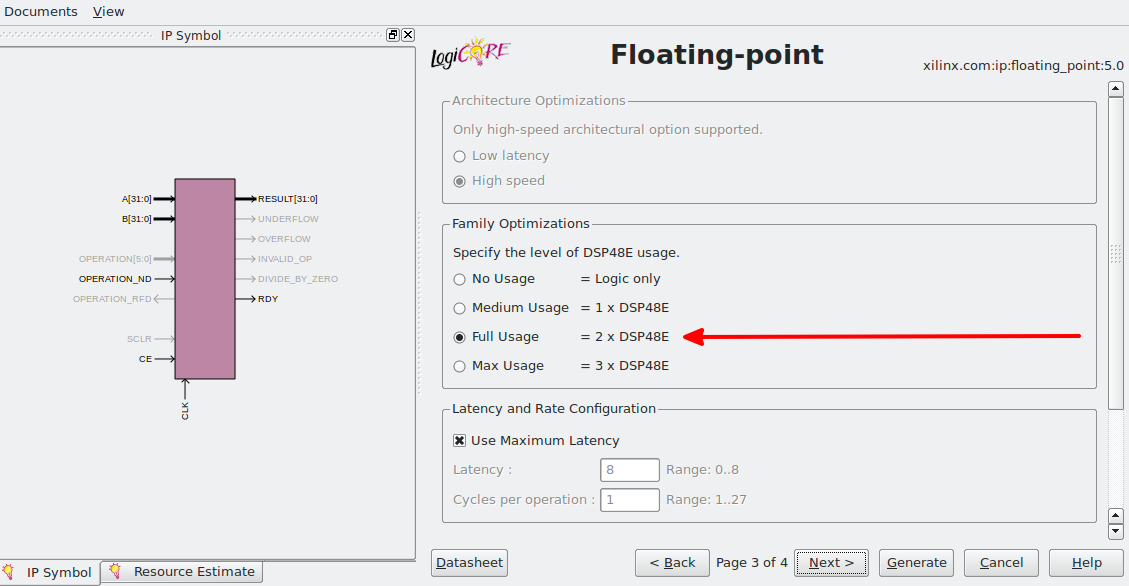

Ah, den Map-Report hatte ich übersehen.
Ich habe nun bei mir den gleichen FPGA eingestellt und den Core
angepasst (sieh Bild).
Außerdem konnte damit Deine ucf-Datei fast vollständig verwendet werden.
Es gibt zaw immer noch Unterschiede, aber weder bei mir noch bei Dir
wird der Multiplizierer wegoptimiert. Es werden jeweils zwei
DSP48-Blöcke verwendet.
Das was unter 'Removed Logic' aufgeführt wird, ist Logik aus dem Core,
die für die ausgegrauten und nicht genutzten Signale da ist (core.png).
Dein Problem liegt nicht am Core sondern weiter vorn (ce nicht
angesteuert?).
Anton K. schrieb:
> Wiso wirst Du so sicher das es am ce liegt ?
Das ist eine Vermutung.
> Es geht eigentlich hier nicht um das Testprogrammli sondern dies ist
Richtig. Im Testprogramm geht es ja und die Einzelkomponente
arctanFP,vhd wird ordentlich simuliert und synthetisiert.
> weil bei der eigentliche Applikation (wo 55 x cores
> verwendet werden) alle in der Map report als removed aufgeführt werden
Kannst Du den aktuellen Map-Report (ITPModul) mal hier anhängen?
An der Teilsynthese (arctanFP) sieht man ja, das auch bei einem
funktionierenden Core Teile entfernt werden.
> die tatsächliche Berechnungsresultate  am Ausgängen des FPGA gleich = 0
> erscheinen.
Das würde mir tatsächlich zu denken geben.
> Somit muss ich davon ausgehen  das auch die aktiven teile
> der verwendeten cores eliminiert werden.
Diese Annahme kann ich nicht teilen. Siehe oben.
Nach meiner Erfahrung werden alle Logikblöcke entfernt, deren Ergebnis
nicht benötigt wird (unused output) oder deren Ergebnis fest '0' oder
'1' ist.
Zur weiteren Fehlersuche würde ich mir im großen Design (ITPModul)
Schritt für Schritt anschauen, ob die gewünschten Zwischenergebnisse
vorliegen. Und zwar von vorn nach hinten.
Erst in der Simulation und dann mit Oszi bzw. LogicAnalyzer bzw.
Chipscope.
Hallo Rick.D
Am 22.8.24 habe ich die Simulation von allen Signalen des Moduls
RunAngle
beigelegt. Alle Berechnungen waren richtig , auch die Endresultate an
den
Ausgängen. Das habe ich manuell nachgeprüft.  Im Moment bin ich in den
Ferien bis am 23.9. un leider nicht alle Daten dabei. Melde mich dann
nach dem 25.9. System Frequenz ist 100 Mhz. Gruss Anton
