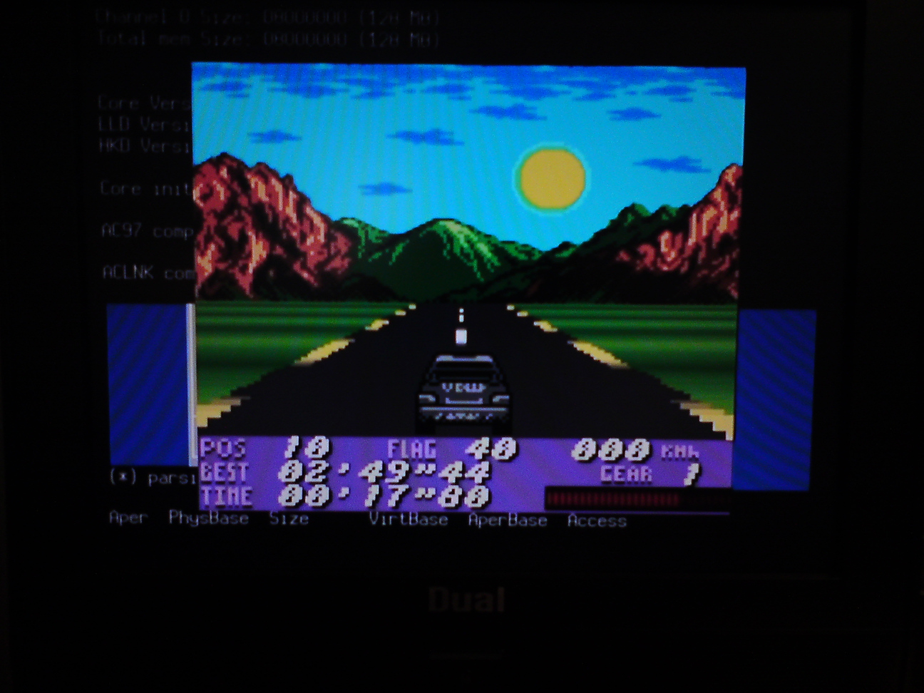

Hab' für die Freunde des Spielens mal einen gut laufenden (~50% CPU)
GameBoy/GameBoy Color Emu (gnuboy) in leicht modifizierter Variante mit
bei mir auf http://hilses.de/vip1710 gepackt. Siehe dort auch unten
Abschnitt X.
Nur so nebenbei zur Info: Ist kein GBA-Emu!

ok.. schon viel weiter.. GB Bild erscheint.. und nach einigen Sekunden
beginnt die Spieldemo zu laufen.. Joystick Kommandos werden anscheinend
nicht erkannt.. kein sound..
dmesg nach Einstecken des USB Joysticks:
hub.c: new USB device 00:11.0-1, assigned address 2
input: USB HID v1.00 Joystick [Microsoft Microsoft SideWinder game
controller] on usb1:2.0
esd habe ich so entpackt:
cd /
tar zxvf /flash2/esound.tar.gz
--- hal.sh ---
/flash2 # cat hal.sh
#!/bin/sh
mkdir /lib/modules
cp /flash2/joydev.o /lib/modules
insmod joydev
cd /
killall -9 halserver procman; watchdog -t 5 /dev/misc/watchdog
cp /flash2/prevent-halserver-watchdog.so /tmp
touch /tmp/halsocketname
LD_PRELOAD=/tmp/prevent-halserver-watchdog.so /usr/bin/halserver -s
/tmp/halsock
etname &
cp /flash2/dfbesdgnuboy /tmp
dann auf der Konsole:
cd /tmp
./dfbesdgnuboy --joy_device=/dev/input/js0 --scale=3 /flash2/test.gb
Probleme also noch:
1. Joystick geht nicht..? Evtl. Tastatur nutzen..?
2. Kein Sound.. muß da noch was im Hintergrund gestartet werden..?
Peter

@Hans-Werner: dfbesdgnuboy
Gnuboy läuft mit Joystick (keine Ahnung warum gestern nicht..).
Nach dem starten der Box melde ich mich zur Zeit noch mel telnet an und
führe dann das script /flash2/hal.sh aus:
#!/bin/sh
mkdir /lib/modules
insmod joydev
cd /
/bin/esd -r 44100 &
LD_PRELOAD=/tmp/prevent-halserver-watchdog.so /usr/bin/halserver -s /tmp/halsock
etname &
killall -9 browser X
cd /tmp
22
23
#./dfbesdgnuboy --joy_device=/dev/input/js0 --scale=3 /flash2/test.gb
24
25
/flash2 #
killall -9 browser X scheint erforderlich, da sonst der directfb
blockiert ist..
Danach starte ich den gnuboy emu wie oben auskommentiert..
..aber kein Sound..?
ps zeigt:
  405 0           612 S   /bin/esd -r 44100
  408 0           412 S   watchdog -t 5 /dev/misc/watchdog
  411 0          3380 S   /usr/bin/halserver -s /tmp/halsocketname
  414 0           704 S   /bin/sh
Peter

Jup.. so läuft es:
#!/bin/sh
mkdir /lib/modules
insmod joydev
cd /
etname &
sleep 5
/bin/esd -r 44100 -beeps &
22
sleep 5
23
24
/tmp/dfbesdgnuboy --joy_device=/dev/input/js0 --scale=3 /flash2/vrally.gbc &
Noch manuell per telnet gestartet..
EDIT: Hmm.. noch nicht ganz.. dfbesdgnuboy bekommt nicht immer eine
Verbindung zum esd server..?
Peter

Bez. dfbesdgnuboy + esd: Es ist zum Mäusemelken!!
Wenn ich esd -d /dev/sound/kboxdsp ... aufrufe startet er.
Ebendso wenn ich einen link aud /dev/dsp setze und ohne -d aufrufe..
ABER: Wenn esd gestartet wird, läuft dfbesdgnuboy NICHT!?!
Wenn ich esd start auskommentiere, läuft dfbesdgnuboy - ohne sound?!
Peter

Hmm.. weiter gehts..
esd beim start gestartet. läuft. dann über telnet dfbesdgnuboy gestartet
bringt folgende Fehlermeldung:
GFX component not loaded.
DirectFB setup succeeded. Got Screen 720 x 576
HOME environment variable not set?
Signal 13
Terminating core services...
Core terminate completed.
Warning: Core services already terminated. Exiting.
dann esd gekillt und dfbesdgnuboy gestartet:
unsupported sound format: 4128
cannot open stream to esound server, error Connection timed out
dfbesdgnuboy läuft, aber ohne sound..
mv myrc _myrc
(damit keine autom. Aktion mehr)
dann motorola.sh manuell ausgeführt:
open for file </dev/misc/watchdog>
  0.003 Note: Initializing resources
telnetd: bind: Address already in use
ln: /dev/dsp: File exists
** VideoMem share failed at offset 07000000 **
acl| !!!Error: AtiCore_VideoMemShare(0x7000000) fails
** VideoMem share failed at offset 07008000 **
acl| !!!Error: AtiCore_VideoMemShare(0x7008000) fails
(*) parsing config file '/etc/directfbrc'.
O_CREAT path
  1.509 Trace: Successfully opened mixer device: 22
  1.510 Trace: Successfully opened dsp device: 23
acl| FwIrqInsertNewEntry: Duplicated active IRQ notification entry
acl| FwHkiCollectInsertNewEntry: Duplicated active COLLECT notification entry
  1.518 Error: !!! ACL error 0x5000007 at TAudioDecoder.cpp:1050
  1.518 Trace: Audio output state: MPEG
22
23
24
25
26
  1.555 Trace: TVbi::SetCgmsAMode(), mode: 0
27
  1.556 Trace: TVbi::SetMacrovisionState(), state: 0
28
  1.574 Note: DM642 DSP detected
29
  1.574 Note: Adding MPEG4 AVC decoder resource
30
31
*** Semaphore lock error 2 ***
32
33
34
Aper  PhysBase  Size      VirtBase  AperBase  Access
35
00    18000000  00010000  2aac1000  2aac1000  MM
36
01    40000000  10000000  2b046000  2b046000  MM
37
02    1c000000  04000000  3b046000  3b046000  MM
38
03    11010000  00001000  2aad1000  2aad1000  MM
39
07    11011000  00000100  2aae0000  2aae0000  MM
40
08    11011100  00000100  2aae1000  2aae1100  MM
41
10    00002300  00000008  00002300  00002300  IO
42
11    00002308  00000004  00002308  00002308  IO
43
12    00002320  00000010  00002320  00002320  IO
44
14    1e000000  00010000  00000000  3d046000  MM
45
15    1c000000  04000000  00000000  3b046000  MM
46
16    1d000000  01000000  00000000  3c046000  MM
47
17    1c400000  00100000  00000000  3b446000  MM
48
18    1c500000  00100000  00000000  3b546000  MM
49
19    1c800000  00400000  00000000  3b846000  MM
50
20    1cc00000  00400000  00000000  3bc46000  MM
51
22    11008000  00008000  2aad8000  2aad8000  MM
52
53
54
ATI Xilleon X210D-A12    (Device ID: 4860   Revision: 2)
55
56
XCLK = 167 MHz
57
MCLK = 99 MHz
58
MIPS = 299 MHz
59
60
Memory Configuration: 32-bit 1-Channel DDR.
61
Channel 0 Size: 08000000 (128 MB)
62
Total mem Size: 08000000 (128 MB)
63
64
65
Core Version: 18.6.0.0
66
LLD Version:  18.6.0.0
67
HKD Version:  18.6.0.0
68
69
Core initialization completed.
70
71
AC97 component not loaded.
72
73
ACLNK component not loaded.
74
75
FW1394 component not loaded.
76
77
EADC component not loaded.
78
79
AVDC component not loaded.
80
81
AADC component not loaded.
82
83
84
85
86
87
88
89
cannot open esound server, error Connection timed out
Peter

Hans-werner Hilse schrieb:
> PS: Mit der gnuboy-Chose direkt beim Booten bin ich bisher auch noch
> nicht weiter.
ok. Signal 13 ist ja SIGPIPE. dfbesdgnuboy versucht wohl per pipe eine
Verbindung zum esd server, die fehlschlägt..? Interessant ist, das es
ohne esd läuft aber mit zu dem Signal 13 - Terminate kommt.. Und das es
ohne spezial settings2.xml und manuellem Start geht.. was darauf
hindeutet, das
es auch im Bereich des halservers noch ein Problem geben könnte..

Auf http://hilses.de/vip1710 gibt es jetzt mal beispielhaft eine von
USB-Stick oder -HD lauffähige GnuBoy-Distro. Funktioniert in
Zusammenarbeit mit dem myrc-Skript, das ich da auch bereitstelle. Sonst
ggf. eigene Skripten anpassen.
Die Methode ist folgende: Via myrc wird während des frühen Bootvorgangs
(/etc/rc.sysinit) die "plugrc" vom Stick ausgeführt. Die modifiziert
leicht das Dateisystem, tauscht u.a. die /usr/bin/start_platform.sh aus,
die sonst normalerweise für den Start des Set-Top-Box-Stacks sorgt. Mein
Ersatz startet stattdessen halserver, esd und ein DFBTerm, das ein (mit
Joypad bedienbares) Menü präsentiert, mit dem man derzeit aber noch
nicht mehr machen kann, als GnuBoy zu starten und dafür ein ROM
aussuchen kann.
Könnte mir aber auch vorstellen, dass das für nicht-Gamer auch
interessant als Vorlage ist. Datei ist "hws-gnuboy-dist.zip", Quellcode
(modifiziert nur DFBTerm und LiTE) gibt's da auch.

von Peter S. (petersieg)
Tatsächlich! Es geht.. aber diese Bedienung ist wirklich ein Krampf ;-)
Wenn das Dialogmenu, da wenigstens andere Farben verwendet würde (z.B
Rot),
wenn etwas selektiert ist..
Um es noch ein winziges bißchen runder zu machen, müßte der Hintergrund
vor Start des gnuboy gelöscht werden.. denn aktuell sieht man da noch
Systemmeldungen etc.. was etwas unschön ist.. (siehe Foto).
Peter

von Hans-werner H. (hwhilse)
Das Menü werd' ich wohl nicht mehr anpassen. Hatte erst überlegt, selbst
den Verzeichnis-Inhalt auszulesen und dann via "dialog --menu ..."
anzuzeigen, aber es gab ja schon "dialog --fselect", und es ist zwar
wirklich nicht intuitiv, aber funktioniert. Aber falls jemand da Arbeit
reinsteckt und es anpasst -- nehme entsprechende Änderungen gerne auf...
Das mit dem Hintergrund sollte eigentlich recht einfach sein. Setze ich
mich am WE noch mal ran - wird aber erst am späten Sonntagabend oder
sonst Montag was.

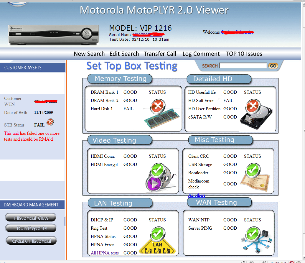

Bei den Sourcen zur VIP ist auf den Motorola-Seiten auch ein Hinweis auf
ein Tool namens "VIP MotoPLYR" von einem "Otto Kruse" (siehe
https://opensource.motorola.com/sf/projects/vip_motoplyr). Achtung: die
angeblichen "Sourcen" zu dem Tool beziehen sich nur auf einen
TFTPD-Server, der wahrscheinlich dazu verwandt wird, das "MotoPLYR" auf
die Box zu schaufeln.
Hat zufällig einer dieses Tool oder weiß wo man es eventuell per
Download bekommt?
von noch so einer (Gast)
Das ist irgendein Diagnosetool für VIP Boxen. Es it im Einsatz in USA,
da ist wohl die 1200 im Breitversuch.
http://www.motorola.com/Business/US-EN/Business+Product+and+Services/TV+Video+Distribution/Customer+Premises+Equipment+%28Set-tops%29/Set-top+Software/MotoPLYR-Tools
Irgendwer hat aber wohl vergessen eine .htaccess ins Verzeichnis zu
packen.
Schwer zu finden ist die Seite nicht. ;) Ich denke nicht, das man damit
was brauchbares anfangen kann. Scheint auch auf die 12xx passend zu
sein.

Kannst Du mir freundlicherweise einen noch besseren Hinweis auf den URL
geben? Irgendwie stehe ich auf dem Schlauch und die Datenkrake konnte
mir auch noch nicht weiterhelfen.

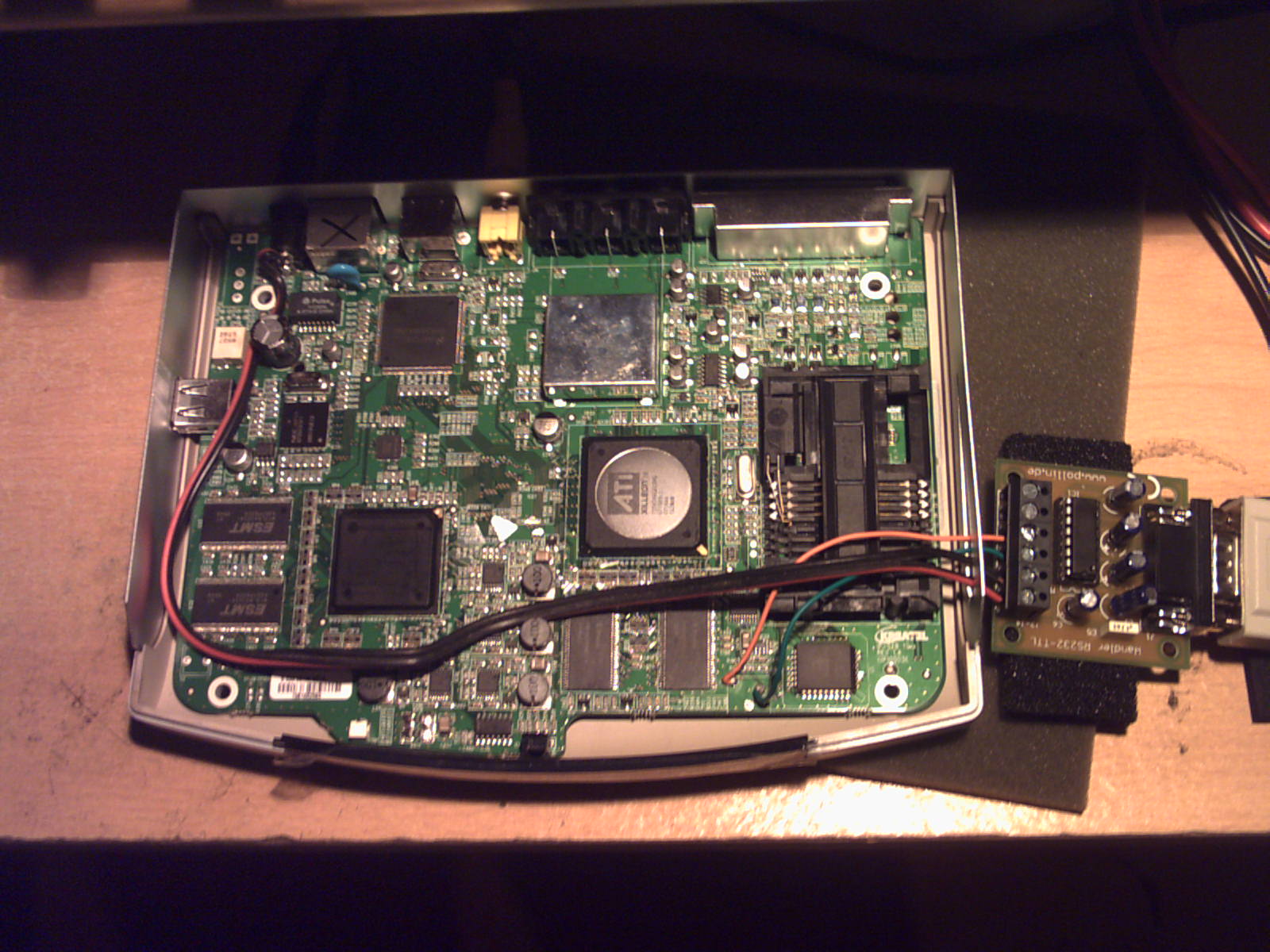

von Bingo (Gast)
@Sebastial
Thank you
Will start with a Mediamall -F32 with flash.
I'll start by connecting a Pollin RS-232 converter , and see what
happens.
/Bingo
