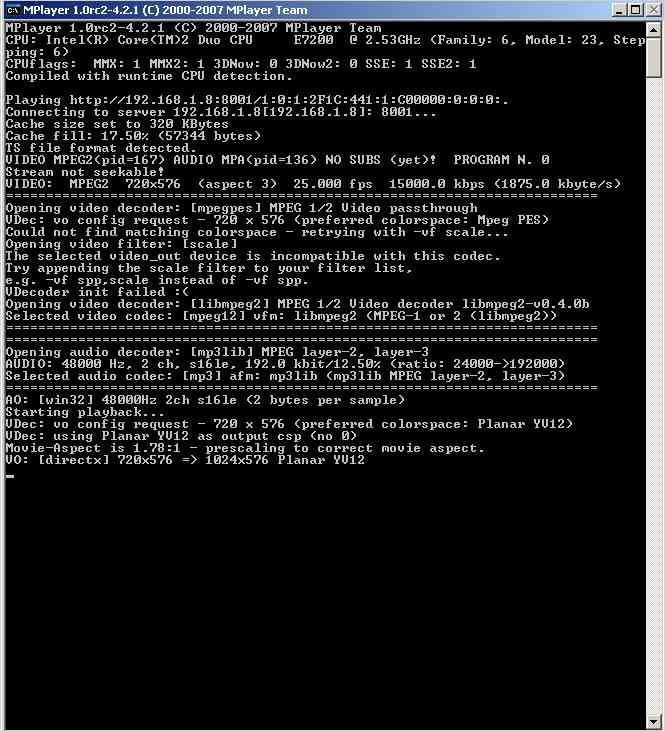

Bingo: (if it's easier to read english, please give a note, but since
you indicated you understand german well, I'll continue in that
language)
Du musst gar nicht löten bei den Boxen mit Flash. Die holen sich eine IP
via DHCP und sind dann via telnet ohne Passwort erreichbar. Als ersten
Versuch würde ich an deiner Stelle dann den Befehl
  toish uri LoadUri tcp://<dreambox-IP>:<TS-Port> video/mpeg
ausprobieren. Das sollte eigentlich bereits den TS darstellen können.
So nebenbei als Information: Ich habe den VDR-Port mittlerweile
weitergebracht, läuft etwas besser. Demnächst kommt das ganze dann aber
mit einer aktuelleren VDR-Entwicklerversion. Bei den Experimenten habe
ich festgestellt, dass die Box nur bei TS (im Gegensatz zu (P)ES/PS) das
mit dem Timing ordentlich reguliert, so dass die Zeitsynchronisation
passt. Daher stammen auch bei den bisherigen VDR-Ports die
Unterbrechungen alle 7-12 Minuten - da ist die Uhr der Box zu schnell.
Aber wie gesagt (auch @Bingo): Bei TS sollte das kein Problem sein.

> Wie würde man auf dem PC den Stream abspielen?
Auf dem PC gehe ich folgendermaßen vor
- Firefox öffnen
- IP-Adresse eingeben, also 192.168.1.8
- Es öffnet sich die Dreambox-Webcontrol (siehe Bild)
- Der Monitor-Link (roter Kreis) öffnet dann den Stream
- Der Link ist unten links zu sehen
- Der Stream läuft dann über den MPlayer ab
von Hans-werner H. (hwhilse)
Offensichtlich schickt das Web-FE erstmal eine Playlist im .m3u-Format.
Das sind Textfiles: interessant wäre, was da drin steht. Und evtl. auch,
was denn MPlayer auf der Konsole ausspuckt beim Abspielen. Ist ja
eigentlich ein sehr gesprächiges Programm, was Stream-Infos angeht.

so, ich hab jetzt die Ausgabe des MPlayers, sobald der Stream der
Dreambox gestartet wird. Daraufhin habe ich den Port auf 8001 geändert:
toish uri LoadUri tcp://192.168.1.8:8001 video/mpeg
Ich erhalte daraufhin die TV-Ausgaben "Connecting.." und "Film currently
not available". Einen Stream sehe ich leider nicht.
@MM-T: Da wird ja anscheinend via http ausgeliefert - versuchs damit
auch mal bei "toish". Einfach den URL so kopieren, wie er in der
mplayer-Ausgabe steht. Also nicht mit "tcp://", sondern mit
"http://....";. Und natürlich dann auch mit Pfad. Sonst macht toish (bzw.
die Prozesse, die das eigentlich machen) halt nur eine tcp-Verbindung
auf und wartet auf Daten. Wenn's HTTP ist, dann erwartet der Server aber
eine korrekte HTTP-Anfrage und liefert dann erst Videodaten aus. Kann
der Softwarestack aber. Ich bin ganz guter Hoffnung, dass das
funktionieren wird.

von MediaMall-Tester (Gast)
> Also nicht mit "tcp://", sondern mit "http://....";. Und natürlich dann
> auch mit Pfad
Welchen Pfad meinst Du? Ich habe folgendes probiert, auch mal ohne ":"
am Ende:
toish uri LoadUri http://192.168.1.8:8001/1:0:1:2F1C:441:1:C00000:0:0:0:
video/mpeg
Es klappt aber nicht. Der Bildschirm bleibt dunkel.
stimmt, daran hatte ich gedacht. Schwierig zu sagen, woran es liegt,
dass nix passiert. Mal das Pferd von hinten aufgezäumt: Wenn du statt
mit "toish" einfach mal versuchst, via "wget" Daten zu ziehen (also
"wget http://...:8001/...";, kommt dann was? Und wenn du die
resultierende Datei (falls das eben klappt) z.B. auf irgendwas
umbenennst, was auf ".ts" endet und versuchst, das via "toish uri
LoadUri file:///mnt/gespeicherter.ts video/mpeg" wiederzugeben - klappt
das?
Die reinen Videodaten sind jedenfalls - das sagt mir die mplayer-Ausgabe
- auf den ersten Blick kompatibel mit dem, was die Box so abspielen
kann. Vielleicht bekommt man die Stream-Wiedergabe dann ja auch
irgendwie anders hin. Im Zweifel kann es evtl. auch interessant sein,
mal via tcpdump oder wireshark den Netzwerk-Traffic mitzuschneiden (wohl
eher vom PC aus, obwohl man zumindest tcpdump sicher auch auf der Box
selbst zum Laufen bekäme) und zu gucken, was passiert (d.h. die Stufen
"Kontaktaufnahme via HTTP klappt" und "irgendwelche Videodaten werden

von Rainer H. (rha)
ich habe gerade mal mit 'ner Dreambox (DM7000) versucht zu
kommunizieren.
> das?
> übertragen" zu prüfen).
Wenn mann einen aufgenommen Film streamen läßt, a la
toish uri LoadUri "http://192.168.1.10:31342/hdd/movie/Filmname.ts";
video/mpeg
klappt das problemlos. Sofern der Filmname nicht die leider üblichen
Leerzeichen etc. enthält -ich hatte einfach einen Link mit einem
einfachen Namen auf der Dreambox erzeugt-.
Diesen Film per wget zu kriegen geht problemlos, die Daten werden
übertragen. Einen Livestream der Dreambox a la
toish uri LoadUri http://192.168.1.10:31339/0,0064,0065,0066,0067,006a
video/mpeg zu sehen geht nicht (s.o). Komischerweise kriegt auch ein
wget scheinbar nur einen Datenblock, dann ist Schluß.

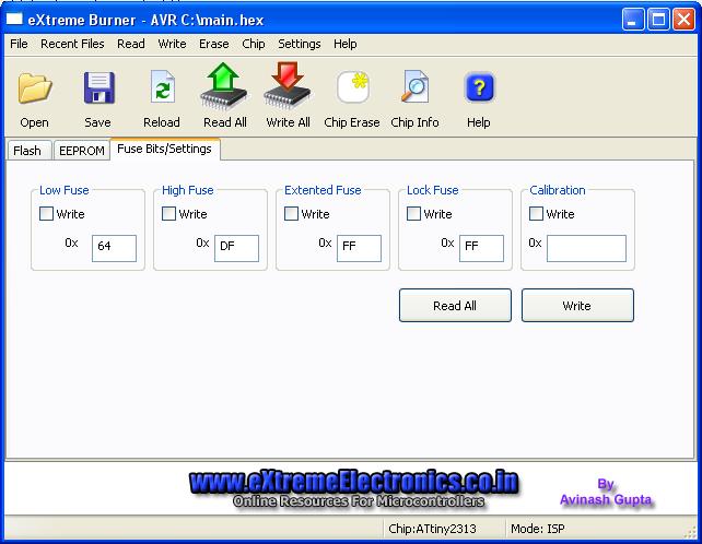

von R. H. (snapper)
avrdude -p t2313 -c dein_programmer -U lfuse:w:0xff:m  -U hfuse:w:0x99:m
habe ich noch nicht so ganz gerafft, was und wo ich bei meinem Burner da
eintragen soll, lfuse:"ff" hfuse:"99" und der Rest?
mit diesen Fuses: lfuse:"e4" hfuse:"df" und dieser Anpassung im code
#define F_CPU 8000000 statt #define F_CPU 20000000 ? wäre nett, wenn
ands oder jemand anderes der sich damit besser auskennt als ich das
dafür abgeänderte hex file mal hochladen könnte !
und der eeprom bereich bleibt leer, sehe ich das richtig ?

von R. H. (snapper)
@ands
vip1710_t2313
bitte kannst du die geänderten versionen ( mit status led ) der
datei mal als hex hochladen ? müssen die fuses ev. auch geändert werden
was gibt es neues von der ansteuerung eines lcd display´s ?

von Andi M. (ands)
@R. H.
Tut mir leid, ich hatte mal eine kleine Pause von diesem Projekt
genommen ;)
Brauchst du wirklich noch die Mikrocontrollervariante zum starten?
Es gibt ja nun seit einiger Zeit noch den exploit...!
Wenn du auf den attiny2313 angewiesen bist:
Die extended/lock/calibration fuses kannst du eigentlich ignorieren, die
hat der Attiny2313 nämlich garnicht.
Welche geänderte Version des Codes meinst du genau?
Also welche Taktfrequenz? (mit 8Mhz läuft es nicht zuverlässig),
(welche) Statusleds? Displaycode?

von R. H. (snapper)
@ands vom 19.06. 20Mhz (mit quarz)
(An PD2 und PD3 können Statusleds gehängt werden.)
von Andi M. (ands)
@R. H. (snapper)
Wo ist dann das Problem?
Der dort angegebene downloadlink funktioniert doch noch:
http://www.mikrocontroller.net/attachment/80402/vip1710_t2313.zip
Der Code ist doch bereits für 20Mhhz und Statusleds...
Und die *.hex Datei ist auch mit drin...
von R. H. (snapper)
sorry, habe ich wohl übersehen ! was zeigen die statusled´s denn an ?
von Andi M. (ands)
PD3 ist hight, solange der Controller auf die Kommandozeile wartet.
Sobald der befehl zum starten des Skriptes losgeschickt wurde, ist dann

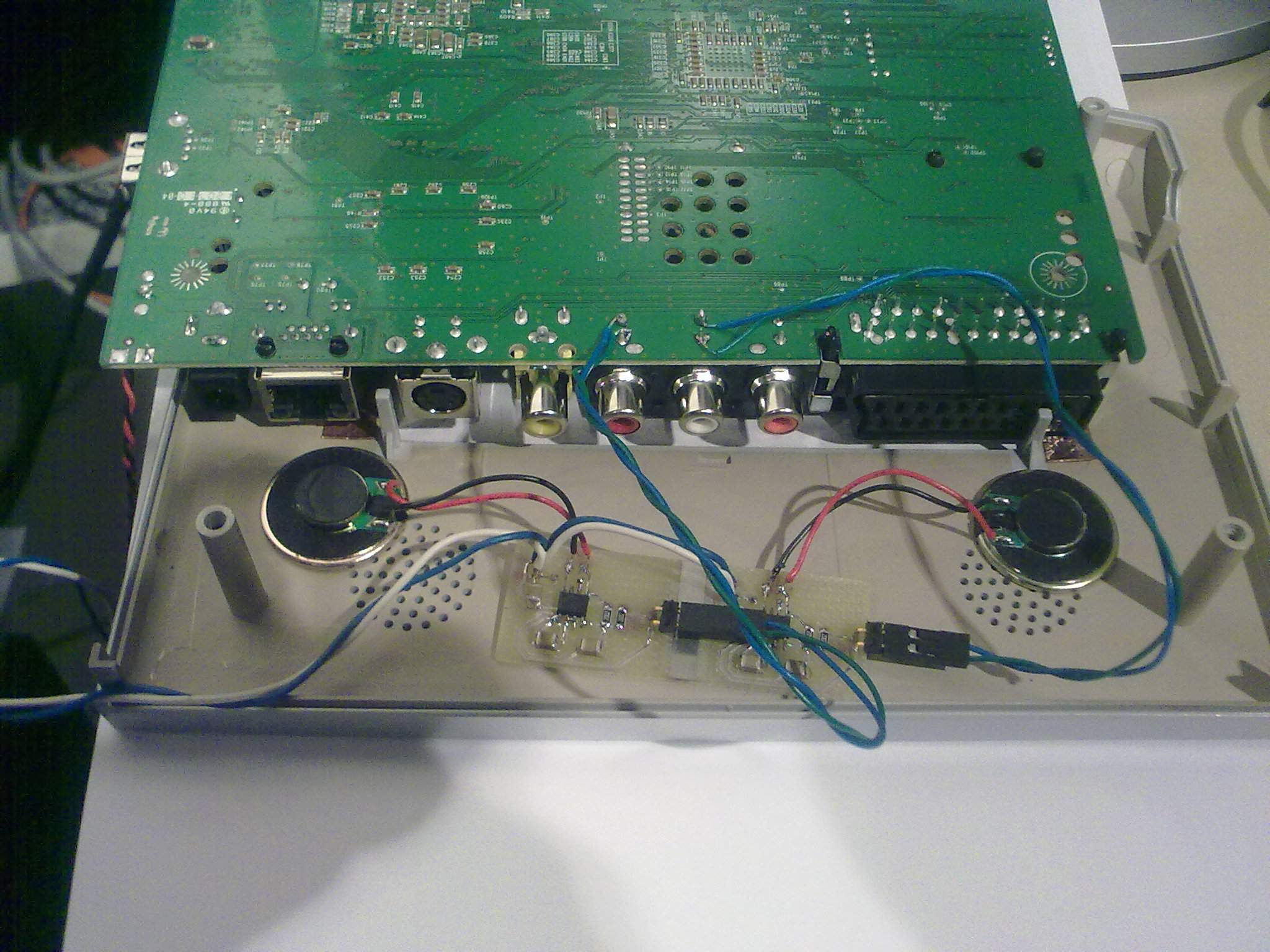

Hallo Dirk, Holger, ...
anbei ein Photo vor dem endgültigen Zusammenbau. Die Lautsprecher und
die Platine sind ans Gehäuse geklebt worden. Das Abschirmblech und die
Federbleche vom Kühlkörperteil für den DVB-Tuner habe ich auch noch
entfernt, um etwas Luft zu schaffen. Alle Verbindungen sind steckbar und
die Stromversorgung der Verstärkerplatine kann mittels Schalter (direkt
neben der 5V Buchse plaziert) von außen ab/zu geschaltet werden.
Paul
von Dirk W. (glotzi)
Danke, nice :)
Ist die Schaltung für den/die Verstärker irgendwo einsehbar?

von mittelwilli (Gast)
Hier der Audioverstärker vom Web Küchenradio:
http://focus.ti.com/lit/ds/symlink/tpa4861.pdf Einfach die
Applikationsschaltung auf der ersten Seite von Ti zweimal aufgebaut und
mit 32Ohm Lautsprecher betrieben.Passt alles auf eine winzige
Leiterplatte oder auch als Drahtigel an den Lautsprecher.
Zur Dimensionierung: Alle C= 1µ SMD die R=20KOHm so geht es auch
halbwegs mit der Anpassung.
