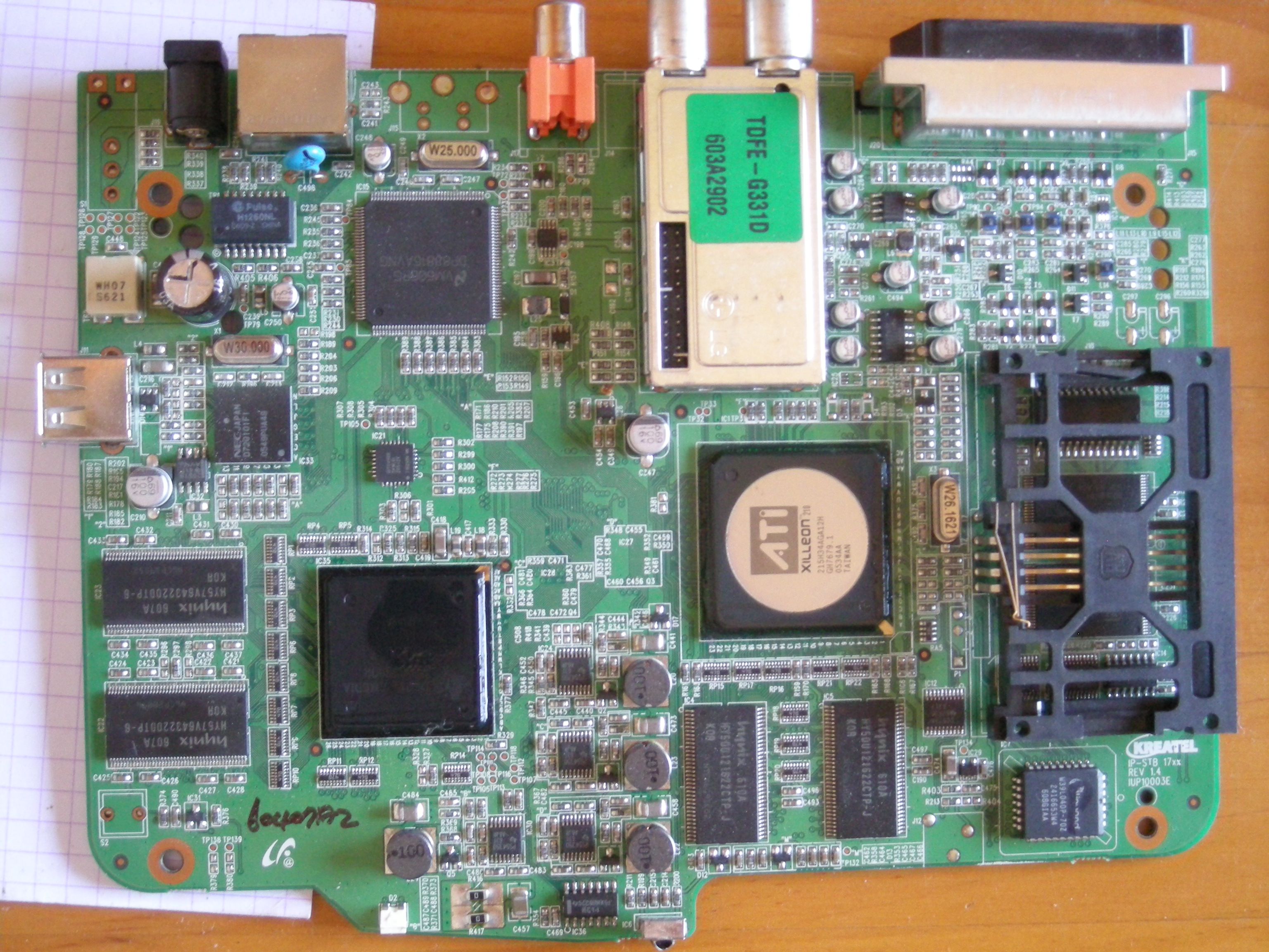

In der Toolchain sind nicht alle Treiber enthalten es fehlen atyx220 und
dm642. Ein Teil der HW-Init wird vom HALserver gemacht. Wenn der läuft
hast Ton, auch mit einem selbst gebauten Kernel aus der Toolchain. Mit
dem rootFS aus der TC wirds schwierig, weil dann der ganze
HALsever,procman, etc Klimbim fehlt. Das wird aber alles gebraucht,
sonst schlägt der Watchdog zu.

Der schlägt sogar zu , wenn man die rootdisk.tar.gz einmal aus und
wieder einpackt.Also , wenn man ein eigenes Image mit Ton erzeugen will
, dann geht es ohne kernel Module nicht.
Wenn man sich die kernelkonfig einer drem7025 (Xilleon 226)
anschaut,dann  wird dort auch nur ein Standard Alsa device erzeugt.Also
auch nichts besonderes.
Ich vermute langsam , das die Kernel quellen des 2.4.30, was OSS
betrifft fehlerhaft sind.
VG
Norbert

Ich meine zusammenfassend haben wir bei der Box ja einige 'Spielfelder',
die sich
sicherlich auch überschneiden und teilweise ergänzen:
1. Box 1 - Motorola mit Flash - bootet aus Flash und hat wget+telnet
Zugang:
=> Neue Anwendungen über neue Programme, die über wget geladen werden..
(Beispiel: madplay und mpd; usb storage module..)
Hier wäre die Frage, welche weiteren ladbaren
Anwendungsbereiche/Programme Sinn machen.. Kann man z.B einen Film per
usb storage über Scart abspielen? Wie müßte ein Film kodiert sein? Wie
wäre die Ausgabequalität?
Werden USB Tastatur+Maus autom. erkannt und eingebunden? Kann man mit
einem Webbrowser dann im Internet surfen..(Auflösung Bildschirm..?)
2. Box 3 - Kreatel ohne Flash - bootet unsignierten Kernel (+initrd?)
per tftpd.
=> Hier hat Norbert? ja schon erfolgreich einen unsignierten Kernel
geladen bekommen.. Nur fehlt hier halt die Soundausgabe!
Und völlig richtig war, die usb storage module und eine
autostart/kickstart Funktion auf usb stick als Modifikation eröffnet
ersteinmal vielfältige Anpassungsmöglichkeiten!
3. Box 2 - Motorola ohne Flash - bootet nur signierten Kernel per tftpd.
=> Läßt sich so umbauen, das sie wie Box 3 einen unsignierten Kernel
lädt.
(Flash wird über A18 Trick verändert..?). Alternativ wenn die Signierung
geknackt werden sollte, kann ein neuer Kernel dann signiert werden und
die Box würde diesen dann auch ohne HW-Änderungen schlucken..
4. Ein weiteres Spielfeld ist es, das vorhandene Flash zu ändern und
dort wo keins ist, dieses nachzurüsten.. hierzu ist dann sicher die
Signierung zu knacken etc.
(Man sieht, auch bei mir sind noch viele Fragen/Unsicherheiten, welche
auch durch die 3 verschiedenen Box Typen kommen vorhanden..;-)
Wäre aber schön, wenn das mal entsprechend korrigiert sich dann auch im
Artikel wiederspiegeln könnte ;-) )
Auf jeden Fall eine Menge Betätigungsfelder für 5€ ;-)
Peter

Ich sehs ähnlich wie Norbert, die Dreambox 7025 ist ja nahezu gleich
(ati22x statt ati21x) aufgebaut. (Hab ich irgendwo oben schon mal
gepostet)
Abhaken würde ich da noch nix, an dem Dreambox SVN bin ich grad dran.
Jetzt schon zu sagen, es geht nix, wäre IMO falsch. ;)
Mit der Zeit wird sich da was basteln lassen.

Mal ein paar Info's zusammen getragen:
1. W39L040mod
Beitrag "Re: Pollin MOTOROLA VIP1710"
-> Jetzt sollte die Box unsignierte und unverschlüsselte Images von Netz
booten.
2.
-> Neuen kernel-1710 bauen, der per tftp gebootet werden kann.
1.) die stb1710-mtd1.bin kann durch dd if=/dev/mtd/1 of=stb1710-mtd1.bin
    erzeugt werden
2.) die W39L040mod.bin kann man mit
    cat stb1710-mtd1.bin stb1710-mtd1.bin > W39L040mod.bin
    erzeugen, oder man fuellt die einfach mit Nullen auf bis die 512k
    voll sind
Was ich noch nicht gefunden habe.. wie man einen geänderten
Kernel+Initrd in das Flash schreibt..?
Peter

Was aber bloß hilft, wenn man eine Box hat , die unsignierte Images
akzeptiert.
Ansonsten die stb1710-mtd1.bin nehmen die hier zu finden ist.
> 1.2.) die W39L040mod.bin kann man mit
>     voll sind
Hat sich leider als nicht richtig erwiesen. Bei den meisten Boxen lassen
sich die oberen 256 k des W39L040 nicht beschreiben.
Man muss dann die A18 auf der Unterseite trennen,das signierte Image
booten und dann A18 + VDD überbrücken.
Dann kann man mit dd if=stb1710-mtd1.bin of=/dev/mtdblock/1
den oberen Bereich des Bootchips beschreiben.
Danach kann,je nach dem ob die A18 am Chip auf Masse oder an Plus liegt
,entweder der alte oder der neue Bootloader verwendet werden.
Alternativ kann man den A18 Pin des Flash ablöten und hochbiegen. So hab
ich es gemacht. Man macht den Pin heiss und hebelt dann mit einer feinen
Nadel den Pin hoch. Achtung nicht zu fest drücken und richtig heiss
machen, sonst reißt das Lötpad ab.

Die stb1710-mtd1.bin ist ein ganz normaler Bootloader der Box Typ 3.
Er lässt sich durch extrahieren einer Typ3 Box mit dd if=/dev/mtd/1
of=stb1710-mtd1.bin gewinnen oder hier herunterladen.
Mit hilfe des A18 mods ist es möglich , diesen Bootloader auf Boxen vom
Typ 1 und 2 auf zu spielen und dort ausführen zu lassen.
An sich kann dieser nicht vom Flash booten.Was sich aber durch ändern
der proddata ändern lässt.
Am besten ändert man die proddata noch nach dem man den neuen Bootloader
aufgespielt hat und noch nicht neu gebootet hat.
Es sind dort Drei Einstellungen vor zu nehmen.Die Mac Adresse ändern,
<LargeFlash>Yes</LargeFlash> oder <LargeFlash>No</LargeFlash> je nach
dem ob
mit oder ohne Flash und die Boot reihen folge
<FixedBootOrder>2</FixedBootOrder> für Boxen ohne und
<FixedBootOrder>323</FixedBootOrder> für Boxen mit Flash.
Eingespielt wird sie in das Bootflash mit dd if=stb1710-mtd1.bin
of=/dev/mtdblock/1 bs=256 count=seek=64.

vorher aufgetrennte Leitung zum TP wieder.In der Mitte ist Pin1 des
Winbond und der 3.Stift ist Pin32(3,3V).
Durch umstecken kann der obere Bereich des Flash beschrieben werden.
Dies ist nur für die Box mit Flash unterm Kartenleser
sinnvoll(Typ1und2).
Die hat dann einen unsig. Kernel.Typ3 hat von Haus aus unsignierten
Kernel.
Bohre bitte nicht, wie ich, die Leiterplatte an.Sie hat Innenlayer die
zu Komplikationen führen können.Wenn unbedingt Steckerbrücken, dann an
freier Stelle eingeklebt(Epoxy).
Na klar, Du hast natürlich die ser.COM schon in Betrieb!?
Reihenfolge ist sonst wie oben beschrieben.

Gast #1757097
zur Auswahl des Speicherbereiches habe ich einfach die Enden von zwei
Dragtwiderständen leicht verzinnt und  diese dann an die Pins 1 und 32!
des FirstBoot gehalten und mit dem Lötkolben dort festgeklebt.
Danach den Draht ca 10mm darüber abgezwickt. Diesen etwas
auseinandergebogen und einen Festplattenjumper aufgesetzt.
Hoffe das Bild wird angezeigt..Ansonsten bitte draufklicken.
VG Peter

(@paps) Die Brücke legt nur den Speicherbereich des WINBOND fest.Brücke
wie im Bild-->die Unterbrechung wird wieder überbrückt(orginaler
Zustand);
       Brücke zwischen Pin32 + Pin1(und abgetrennter TP) --> oberer
Speicherbereich (wird vom System aber wie der originale
betrachtet).Erwartet dann unsig. Image vom Server.

Nein , eher nicht.Wenn man sich das Blockschaltbild des Xilleon anschaut
dann sieht man eine menge Audio Schnittstellen.Darunter auch ein ganz
normales AC57 Device.Problem dürfte damals gewesen sein , das zu der
Zeit als die Box gebaut wurde OSS der Standard Linux Soundtreiber war.
Und der war nur für Private Anwender frei.Deswegen taucht er hier im
Toolkid auch nicht auf.Der Neue 2.6 (Der auf schlechteres Wetter wartet
:-) )sollte über ALSA überhaupt keine Probleme machen.
Der DSP dient eher dazu etwas in die BX hinein zu bekommen , und nicht
heraus.Ich denke mal,das es vom Aufbau so geplant war in Echtzeit einen
Mpeg Stream von einer Webcam oder von einer Analog Video Quelle zu
erzeugen und diesen im Internet zu Streamen oder auf Festplatte auf zu
zeichnen.
Viele Grüße
Norbert

Diese Vermutung ist naheliegend, da diese Box in einer anderen Variante
gleichzeitig DVBT können sollte. (Der leere Tei unter dem
Abschirmblech.) Das macht die Kiste aber auch interressant für MPEG2
Streaming Anwendungen trotz der 300MHZ Takt.
Gast #1784182
Was der DSPs auch noch macht:
Die Videoformate dekodieren, die der Xileon nicht per Hardware kann
(also H.264 (MPEG-4) und VC-1). Dies kann man indirekt dem Datenblatt
entnehmen:
Video memory MPEG-2 shared with main memory -> Xilleon
MPEG-4 16MB -> DSP

Ich habe mich mal erdreistet und zwei Ergänzungen im Artikel
MOTOROLA VIP1710 vorgenommen:
1. Hinweis zum Programm toish (von Hause aus in der Box vorhanden)
2. Erweiterung der Erklärung zur W39L040-Mod in Bezug auf die
betroffenen Signale. In dem Zusammenhang noch eine Frage: Kann es nicht
passieren, dass die Box nach dem Auftrennen der Leitung nicht mehr
bootet, da kein definierter Pegel am A18 des Winbond anliegt?
Sofern derartige Ergänzungen am Artikel nicht gewünscht sind, bitte ich
um kurze PM. Danke!
