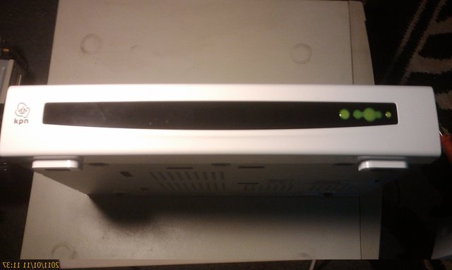

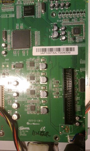

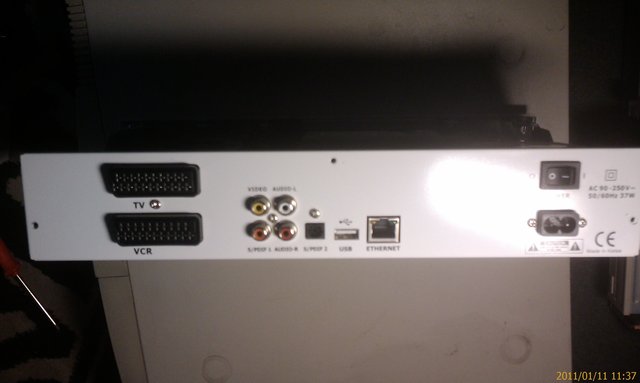

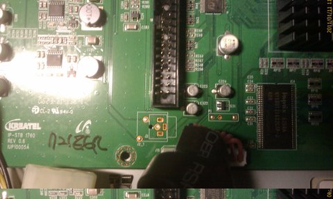

Got my 1760, extracted the proddata.
Unit has hdd and frontdisplay.
Only found <FrontDisplay>1</FrontDisplay>, but nothing on how to write
to it.
Default image of the 1710 doesn't have the ide-core modules, so hdd
can't be used right now.

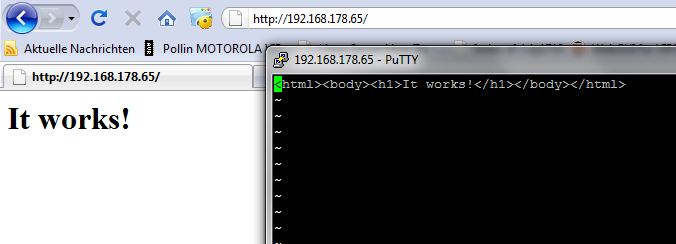

Looking for info to display images, right now I start thttpd from the
usb and it displays a background. For use as pictureframe I can make a
slide show in html. But I like to display some channel logo with the
streaming webradio client.
Next is there a way to use syslog, dmesg etc, found no serial port but I
like to see what is going on during boot.
Unit has ide and display but I can't use them right now. (btw found the
ide files in the build tools)

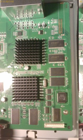

I'll post some more info about the 1760. Right now I can use the
harddisk. Found the modules, but it didn't work. You've to load them in
the right order.
ide-core, xilleon, ide-disk, ide-detect. Then it works.

EIn Bild sagt mehr als tausend Worte.
AUch wenn das ganze Thema wohl hier viele langweilen dürfte zeigt es,
dass ihr mit der VIP derartige Arbeiten auch für Einsteiger (wie mich)
interessant gemacht habt..
Aber kurzum: Meine VIP hat nun einen funktionierenden Apache - wieder
ein Schritt weiter :0)
Danke einfach mal an alle, die gute Infos oder Tips parat hatten, der
Thread ist unübersichtlich aber auch verdammt gut!

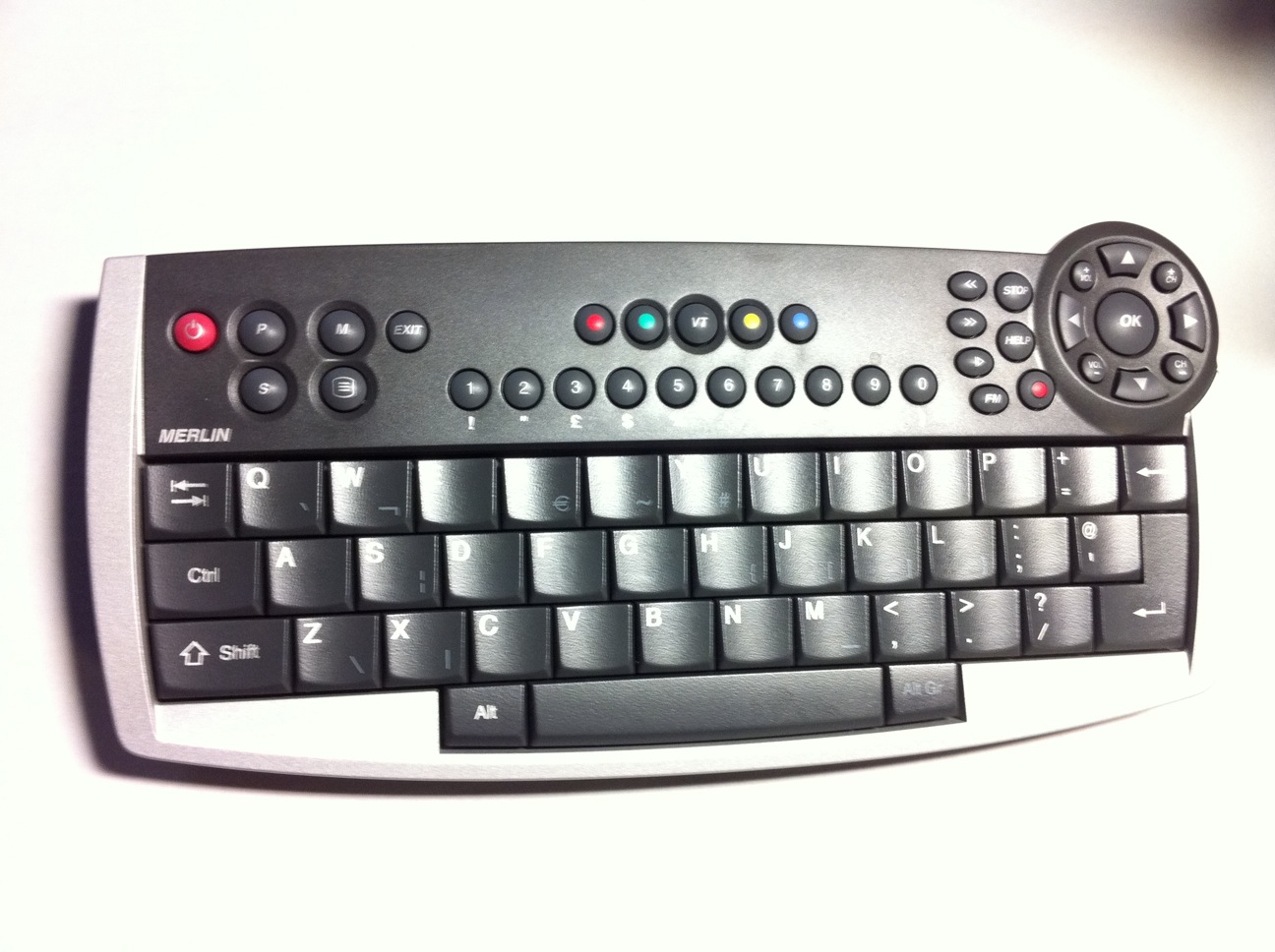

Martin V. schrieb:> A media keyboard? Your lircd.conf shows some media key but picture is> too small to see.
Hier ein besseres Foto von der Ruwido Merlin
gruß
Uli

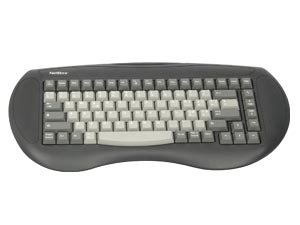

Uli M. schrieb:> Noch eine Kleinigkeit zum Thema Fernbedienungen.>> Pollin hat eine kleine IR-Tastatur mit der Aufschrift>> MERLIN (auch aus dem Hause Ruwido, wie die MediaMall)>> anbei die passende lircd.conf
habe diese Tastatur auch, wollte sie allerdings am PC mit LIRC und nem
seriellen Adapter verwenden. Dort bekomme ich aber keine sinnvollen
Ausgaben hin. Hast du noch irgendetwas besonderes für das irrecord
getan, damit es funktioniert? Bei mir funktionieren nur manche Tasten
nach dem Einlesen und andere ergeben falsche Buchstaben.
Thinksilicon schrieb:> Hallo,> habe diese Tastatur auch, wollte sie allerdings am PC mit LIRC und nem> seriellen Adapter verwenden. Dort bekomme ich aber keine sinnvollen> Ausgaben hin. Hast du noch irgendetwas besonderes für das irrecord> getan, damit es funktioniert? Bei mir funktionieren nur manche Tasten> nach dem Einlesen und andere ergeben falsche Buchstaben.
habe bis jetzt nur die Tastatur mit irrecord eingelesen, und die
RAW-Codes in eine lircd.conf schreiben lassen. Mehr zur Zeit noch nicht.

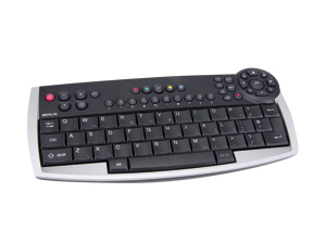

Martin V. schrieb:> The lirc_uinput_keybd is working now. With the default lircd-webpal.conf> after playing with eps, aeps and gap parameters, still needs some fine> tuning.
Can you tell us the "tuned" parameters from your lircd-webpal.conf
I'm using a NetBox SWK-8650 keyboard ( 1 euro @ pollin).
To test I've set config.portalurls to www.google.nl, on google I can
enter text. Don't have a mouse configured yet.

Now a little question to your lirc_kbd-Programm - could you perhaps
compile a version where Debugging is enabled. I wanted to try to get my
MERLIN-Keyboard from Pollin working with it. But it doesn't do anything,
so some debug-messages would be great. I looked into the source-code and
there is already a debug-switch, but it has to be enabled on
compilation.

I think the problem with the keyboard is the config file. To test start
IRW, and see if your board is working.
Pushed some random keys:
/ # irw
0000000000000001 00 KBD_A WebPal_Keyboard
0000000000000002 00 BRK_A WebPal_Keyboard
00000000000000ad 00 ALL_UP WebPal_Keyboard
0000000000000015 00 KBD_K WebPal_Keyboard
0000000000000016 00 BRK_K WebPal_Keyboard
0000000000000019 00 KBD_M WebPal_Keyboard
000000000000001a 00 BRK_M WebPal_Keyboard
lirc_kbd is checking for "WebPal_Keyboard"
I had to change eps/aeps and gap to get it working
Also removed some keys from the CodesToKeys_webpal.h because it gave
compile errors.

So,
hab mich heute nochmal über die Merlin-Tastatur her gemacht.
Herausgekommen sind zwei Programme, ein wenig Script und ein wenig
lircd.conf + lircrc. Jetzt kann die Box die Merlin-Tastatur empfangen,
die Tasten per Netzwerk an einen Computer senden und dieser wandelt sie
in Keycodes um, die dann per uinput an das System gesendet werden.
Wenn man die Ausgabe direkt auf der Box haben möchte, können beide
Programme auch direkt auf der Box laufen und schicken dann eben auf
localhost. Könnt das euch ja mal ansehen - hab ne kleine Seite gestrickt
mit genaueren Infos:
http://thinksilicon.de/61/VIP1710-als-IR-Empfaenger-fuer-MERLIN-Tastatur.html
Wäre auch Interessiert an verbessertem Code, nachdem ich leider keine
große Erfahrung mit C hab. Komme da eher aus dem Web-Lager mit PHP.

Ich möchte die Merlin Tastatur gerne auf der Box nutzen, mit dem Paket
von Hans-Werner kann ich die Rohdaten auch empfangen (mode2 -d
/dev/lirc/0).
Dann habe ich das Paket von Thinksilicon installiert, klappt soweit bis
auf den letzten Schritt:
Wenn ich uinput.o per insmod lade (modprobe meckert wegen fehlenden
modules.dep), kommt "Using uinput.o insmod: Not configured to support
old kernels", auch mit -f. Kopiere ich uinput aber nach /lib/modules/
und führe dann insmod aus, wird es geladen und bei lsmod auch
aufgelistet. net_kbd kann trotzdem kein uinput-device starten ("Using
/dev/uinput Unable to create UINPUT device.Unable to find uinput
device").
Was mache ich falsch?
Gruß, Tim
Ah, das kann sein, dass ich da noch ne alte Version hab, die eben
/dev/uinput öffnen möchte. Leg einfach nen Link von /dev/misc/uinput
nach /dev/uinput an, dann sollte es gehen ;)
cd /dev
ln -s misc/uinput .
Muss ich bei Gelegenheit mal die neue Version hochladen, die alle
möglichen Devices abklappert -> /dev/uinput, /dev/misc/uinput und
/dev/input/uinput
Ok,
habe neue Version auf die Homepage geladen. War zwar schon der aktuelle
Code, der hatte aber einen Fehler. Habe für den Rückgabewert des
Filedescriptors nur auf == 0 überprüft. Wenn das Device gar nicht
existiert, erhält man eine -1. Daher hat das nicht geklappt, wie
gewünscht. Jetzt geht es. Das uinput.o musst du in /lib/modules/ stecken
und mit 'insmod uinput' laden. Dann wird /dev/misc/uinput angelegt ;)
