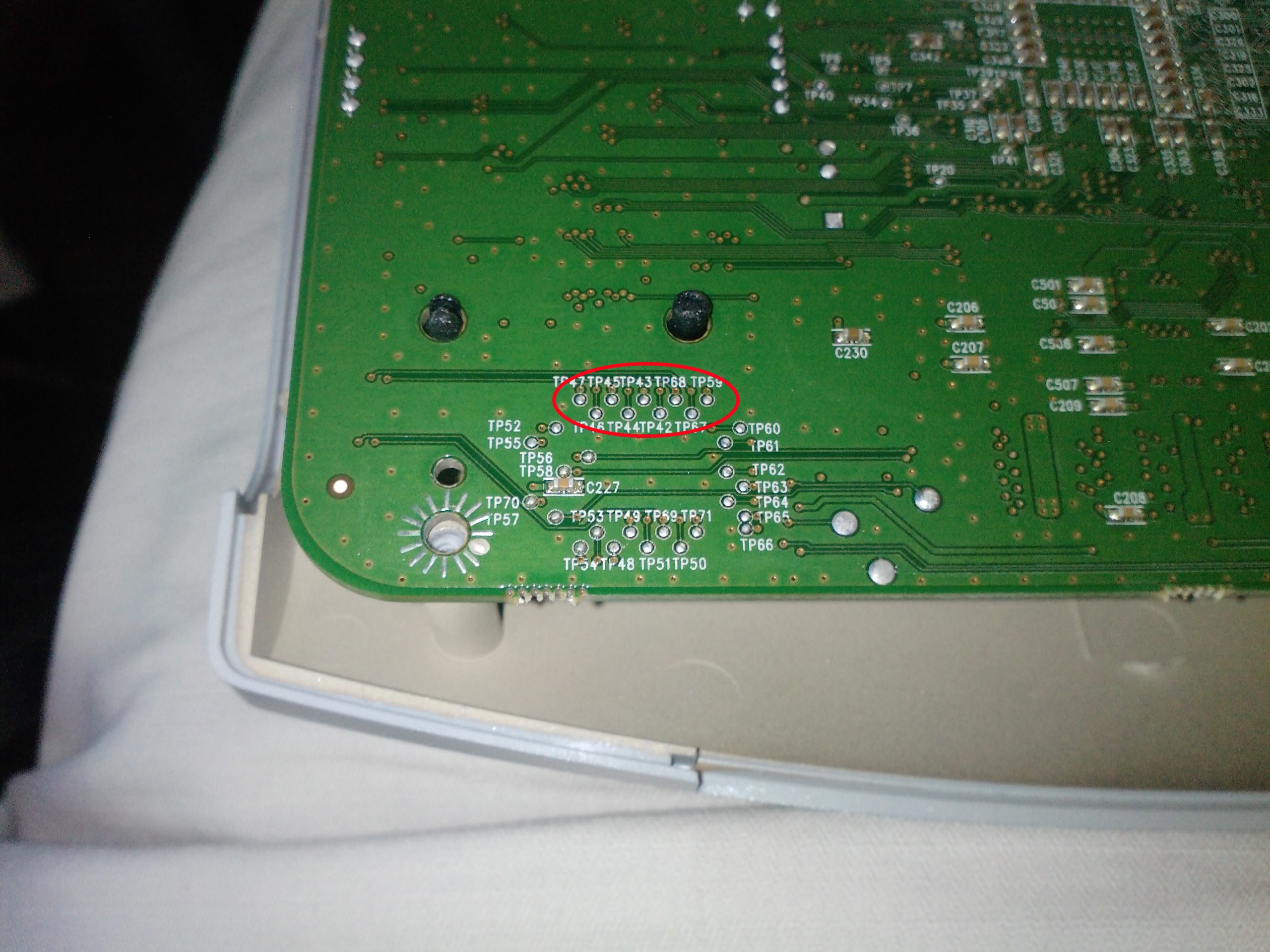

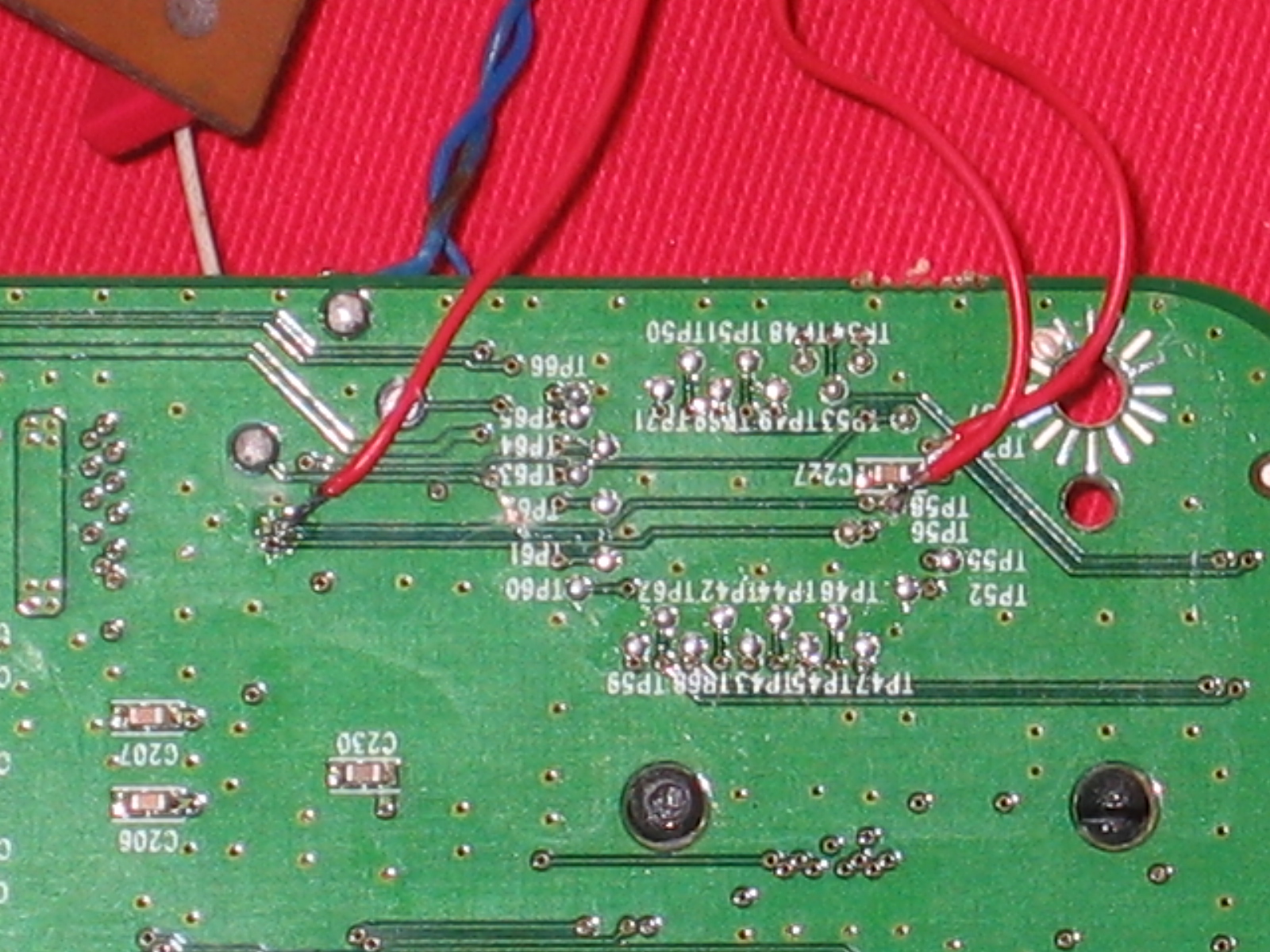

von Pitt (Gast)
bei meiner Kreatel Kiste REV1.2
wird am Netz ein DHCP request gemacht
ich habe mir dann die IP vom Router nennen lassen ind dann nmap
draufgjagt, keine offenen Ports :-((
telnet geht also nicht, jetzt muss ich den Pegelwandler suchen...

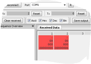

von lue (Gast)
Hab etwas mit der box gespielt, den mdtblock0 bekomme ich ohne Probleme
ausgelesen, der 4er will nicht, gibt ohne Ende
dd: /dev/mtdblock/4: Input/output error
aus.
Ob da was drin steht dauert noch, alleine der Dump braucht immer ein
paar Minuten - und nc ist nich das schnellste Protokoll.
@ -_- ..du konntest den mdtblock4 ohne Probleme dumpen? Bei mir get es
bei 4 Boxen nicht. immer der dd-Fehler.

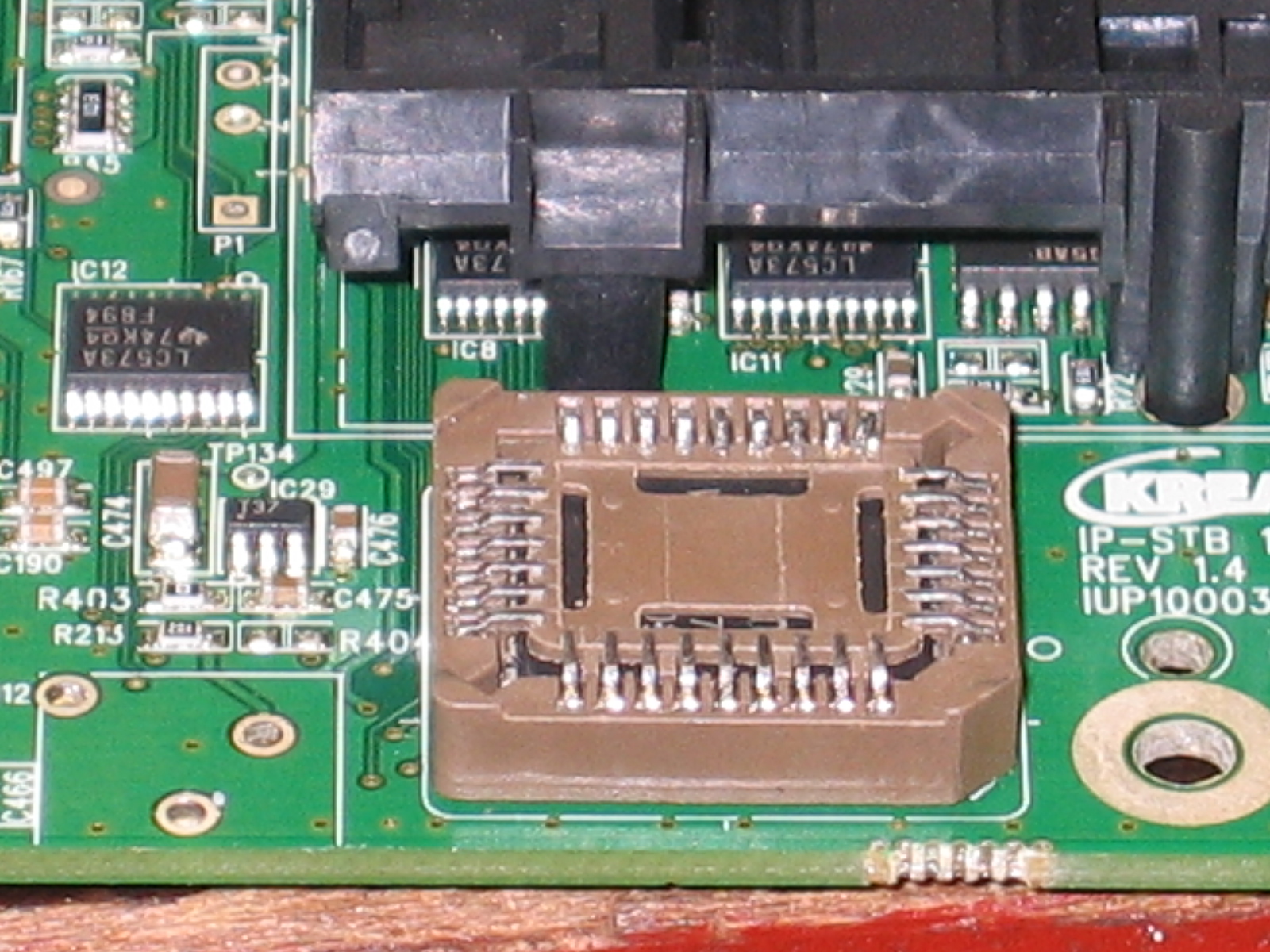

So,
habe nun mal die zwei aufgeschraubt. Sind beide Rev 1.4 und beide haben
FLASH unter dem Cardreader. Es ist also ein reines Glücksspiel, ob ihr
eine bootbare Box bekommt. Die oben abgebildete Rev 1.2 scheint da eine
alte Version ohne Flash zu sein.
Scheinen wohl aus verschiedenen Zyklen der Produktion zu sein (also mit
und ohne Firmware).
Gruß Heilo

von Michael X. (Firma: vyuxc) (der-michl)
probiers aus. Manchmal funktioniert sowas.
von lue (Gast)
Für mich halte ich die debug-pin Theorie für erfolgsversprechender.
Eigentlich hat jede Kiste so eine Möglichkeit. Die Frage ist halt, wo so
ein Dingens sitzt.
Bei der Mood300 hats auch geklappt. Ebenfalls eine IPTV Kiste.
http://download.berlin.freifunk.net/sven-ola/mood-300/seriell.jpg
von Uwe H. (uwehermann) Benutzerseite
Norbert schrieb:
> Mal probeweise aufgesteckt.
> Ich denke mal, es würde funktionieren.
> VG
> Norbert
Yep, sollte kein Problem sein, hab das ein paar mal auf "normalen"
Mainboards gemacht:
http://www.coreboot.org/Soldering_a_socket_on_your_board
Mein VIP1710 ist noch unterwegs, werd das mal probieren wenn das Gerät
da ist. Chip auslesen sollte mit flashrom auch kein Problem sein, zur
Not in einem anderen Mainboard/Programmer -> http://www.flashrom.org.
Uwe.
> Mainboards gemacht:
Ehm, moment, ich glaube du willst den Chip irgendwie mit "Adapter"
in-system programmieren, das ist wohl etwas komplizierter (könnte aber,
wenn man es richtig macht, auch gehen). Was ich aber oben meinte ist,
den Chip auszulöten, einen SMD-Sockel aufs Board zu löten und dann den
Chip wieder einsetzen (oder einen anderen, kompatiblen Chip).
Uwe.

von Michael H. (kju)
Dieter schrieb:
> Irgendein Trick wird
> sich sicher finden lassen um den Lock zu umgehen
Ohne Eingriffe in die Hardware selber wäre folgendes denkbar: Einen
PLCC-Sockel von oben auf den Chip stecken, so daß man an die Pins kommt.
Mit einem uC die Zugriffe überwachen und sobald die Locking-Sequenz
kommt einen der dafür nötigen Befehle "zerstören" durch Manipulation der
Datenleitungen.
Die IP STB-1710 akzeptiert anscheinend tatsächlich unverschlüsselte
Images. Ich habe mal dieses für die 1720 gedachte File genommen:
http://sourceforge.net/projects/infocast2tools/files/Firmwares%20Imagenio/Firmwares-20080906/0003-4000-kreatel-ip1720/download
Der Bootloader meldet "(ELF)..." und lädt das File, allerdings startet
anschließend der Bootloader ohne jegliche Fehlermeldung einfach neu.
Mit Hilfe von Chipquik habe ich nun bei drei Boxen (zwei mit Hauptflash,
eine ohne) den Bootflash entlötet und dank der freundlichen Mithilfe
eines Mitlaboranten sind nun drei Sockel drauf.
Ich habe den Bootflash von der Hauptflashfreien (Kreatel) Box mal auf
eine mit Flash gesteckt. Funktioniert, aber bootet dann auch nur
unsignierte Kernel übers Netz und erkennt den Flash auch nicht.
Aber in der Config im Flash steht ja auch "no" vielleicht, muß man das
noch ändern.

Wie löte ich den Serial Port an? ich hab diverse Bilder aber ich versteh
es nicht...
Das sind doch diese Pins hier oder?
von lue (Gast)
Nee, da hat du im Moment falsche pins im Auge. Siehe
http://www.mikrocontroller.net/articles/MOTOROLA_VIP1710
Da sind die 4 wichtigen Stellen hervorgehoben.
von Kenny (Gast)
Okay, dankeschön. Aber wo ist der "First Boot" pin oder ist das kein Pin
sondern eine Bezeichnung?
von Kirk (Gast)
Das ist das Flash modul wo der Bootloader drauf liegt
von lue (Gast)
Firstboot ist kein pin, das ist der Winbond. Nicht beachten. Du brauchst
nur die 4 pins.
von Kenny (Gast)
Okay, dankeschön. Dann hol ich mal meine Lötstation raus... :)
von lue (Gast)
Pegelwandler nicht vergessen!

Hterm zeigt mir schlichtweg nichts an. Evtl hab ich auch falsch gelötet?
von Kenny (Gast)
Achja: auf beiden COM ports wird nichts angezeigt. Weder als ASCII, noch
Hex, dez... nichts.
von munit (Gast)
bei mir selbes problem, mediamallbox bootet, anschließend die
fehlermeldung, dass er die seite 'portal.mediamall.com' nicht finden
kann, soobald ich das bestätige kommt ein white/grayscreen.
per serielle schnittstelle kommen nur nullen rein.

Ok, danke für den Link. Kann mir dennoch jemand mit meiner MediaMall
helfen? Über Serial Cable ist sie am PC. Hterm zeigt nur komische
Buchstaben an (Als Hex, Dezimal oder Binär sinds lauter Nullen.).
Manchmal wenn ich glück hab, kommt auch ein Anderer Buchstabe, das ist
dann als HEX der Wert "FF" und als Dezimal wieder tausende von Nullen.
Ich hoff jemand kann Helfen. (P.S: Ich bekomm die Kiste auch über TFTP
an den PC nicht zum laufen!)

@ Kenny
V24 Pegelwandler nicht vergessen ???

Pegelwandler? Verzeiht mir, ich bin da noch sehr Frisch - Was ist ein
Pegelwandler? Ich befürchte stark dass ich diesen NICHT habe.
von Kenny (Gast)
Ach du heilige... Na dann isset ja klar dass es nicht geht. hat mir
jemand ein Schema + Bauteile für einen Pegelwandler oder ist das etwas
"aufwengides" was man kaufen muss?
MfG
von R. H. (snapper)
entweder mit einem max232 baustein ( suchmaschine bemühen ) oder mit
einem alten seriellen  datenkabel von einem siemens handy S25 o.ä., gibt
es für 1€ bei ebäh ! im microcontroller.net kannste auch mal die suche
benutzen !

Und was die Winbonds angeht, die die bekommt man am einfachsten von
älteren Mainboards. Hab heute ein paar p4 (socket 478) Boards abgesucht
und war in 3 von 7 Fällen erfolgreich.
