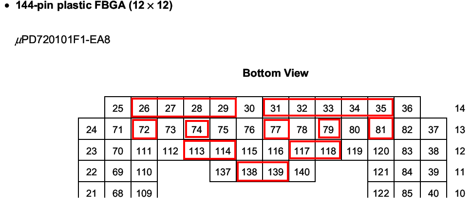

Der in der Box verbaute USB-Controller hat mehr als einen Port, ich habe
mir das Datenblatt angesehen. Ob man die anderen Ports allerdings
angezapft / kontaktiert bekommt, ist bei einem BGA eben die
problematische Frage. Hat sich eigentlich schon mal jemand damit
beschäftigt?

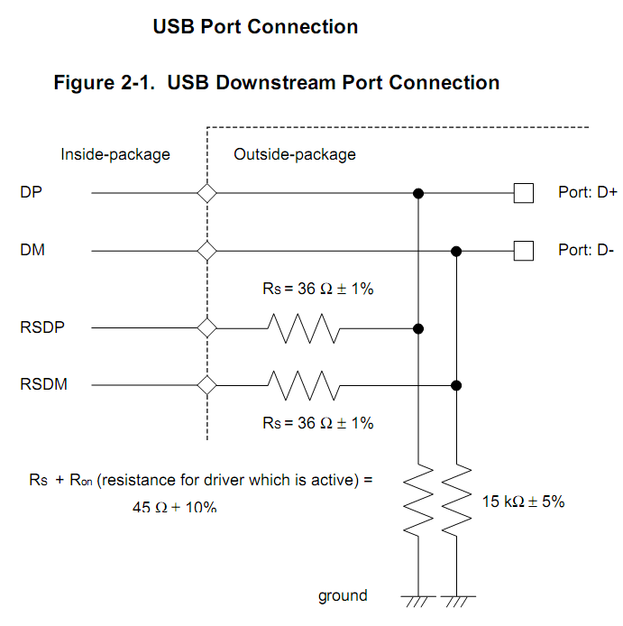

#2156370

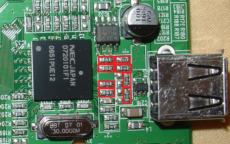

Guten morgen,
das USB Thema hat mich auch schon beschäftigt. Ich galube es gibt zwei
Möglichkeiten um an zusätzlich USB Ports zu kommen. Zum ausprobieren
hatte ich noch keine Zeit.
1. glaube ich, daß der Port USB 1.1 Port des Xilleon heraus geführt ist.
2. ist die minimal Konfiguration des NEX mit 2 von 5 Ports. ich galube
den 2. port an hand der "abschlusswiderstände" gefunden zu haben.

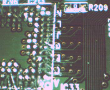

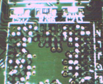

hat jemand hochauflösende Fotos der gegen um den NEC und der Rückseite
davon.
dann kann ich meine Vermutung einzeichnen und jemand von euch
ausprobieren.
Ich kann im Moment leider keine Fotos von meiner VIP1710 machen und die,
die ich gefunden habe sind leider nicht scharf/genau genug.
frohe ostern
p.c.squirrel
#2156631
was besseres an bildern scheint es nicht zu geben :
http://www.mikrocontroller.net/attachment/75650/VIP1710bottom.jpg
http://www.mikrocontroller.net/attachment/75651/VIP1710top.jpg

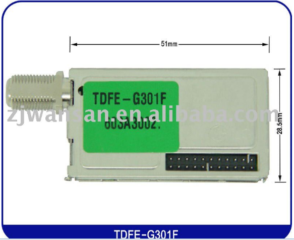

Ruekov schrieb:
> The bundled tuner is a DVB-T tuner.
da hier (teilw. vor längerer zeit) immer mal wieder nach dem tv tuner
gefragt wurde habe ich hier noch was gefunden :
TV TUNER WITH CE CERTIFICATE We have more than 4000 types tuners in
stock, please contact us for detail product information.
http://www.alibaba.com/product-gs/287452530/HIGH_QUALITY_TV_TUNER_TDFE_G301F/showimage.html
passt mechanisch, gleicher hersteller aber etwas andere bezeichnung und
dem anschluß nach ne sat variante, vip1710 als dvb-s wäre doch auch
nicht schlecht oder ? ,:-)

#2157116

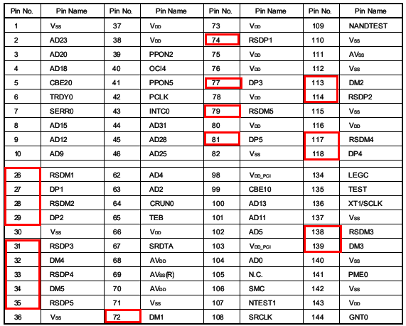

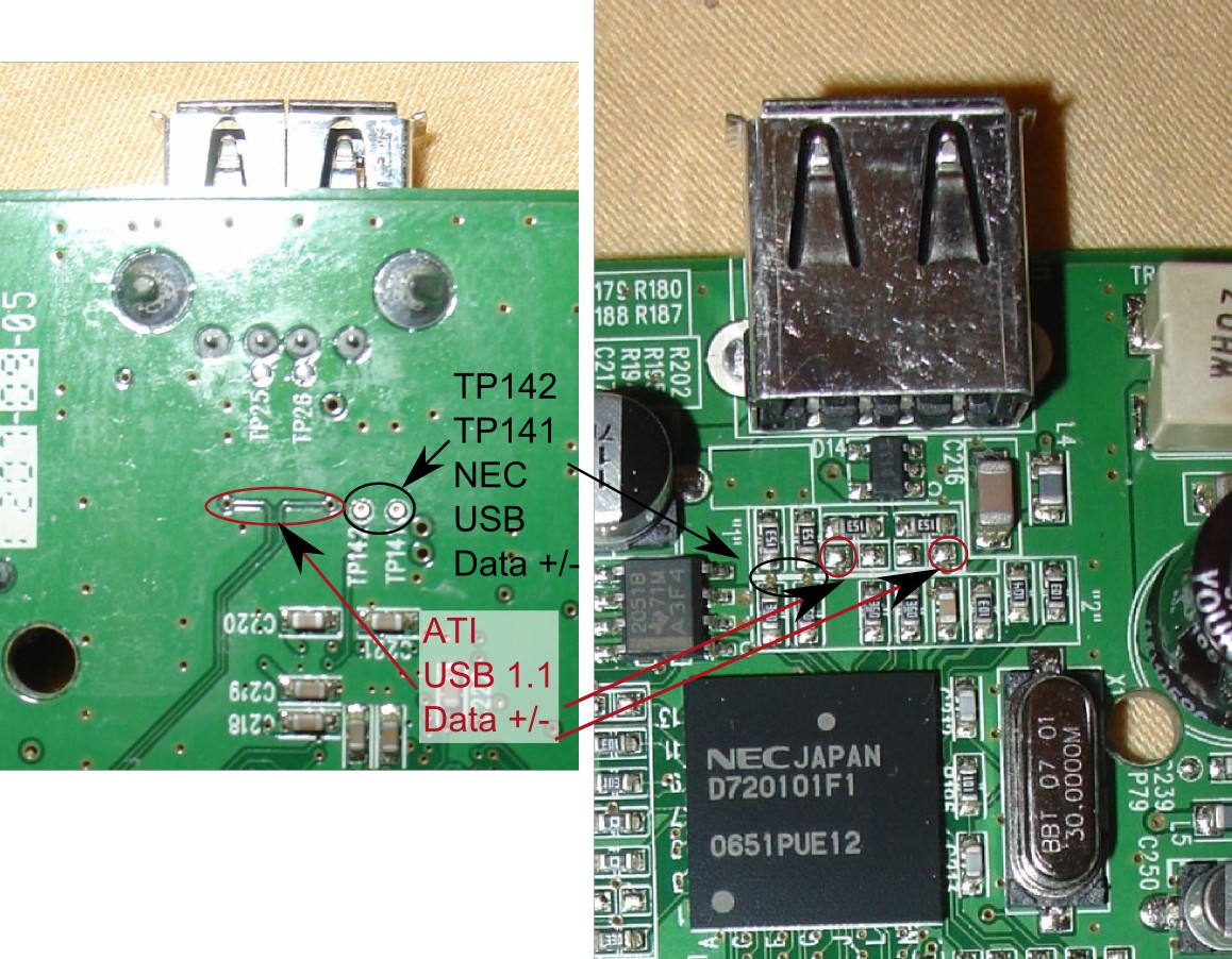

@  R. H.
jetzt hab ich doch zu langsamgezeichnet :-)
ich bin zu dem selben schluß gekommen. der port geht nirgenwo hin. die
beschaltung ist laut datenblatt für alle aktiviert (lt. pci register des
nec)
ports vorgesehen. Deaktiviert werden können aber nur die ports 3-5.
Damit müssen port 1 und 2 mit den abschlusswiderständen beschalten sein.
zu unsere glück hoffentlich.
des weiteren vermute ich, wie in meinem bild eingezeichnet auch den port
des xilleon hier.
und zwar als bestückungsvariante. wenn man den NEC und seine beschaltung
weglässt kommen zwei 0 ohm widerstände (R187,R188) links neben die
beiden senkrechten (R179, R180) und damit liegt der xilleon usb port am
stecker.
p.c.squirrel

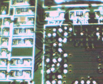

#2158068
Habe eine meiner 2 Boxen irgendwie geschrottet (ich glaube es war ein
A-meter an diesem reset-Switch, danach leuchtete die LED nur noch
rot...), war ich ganz froh drüber, da ich einen der 64MB RAM-Chips ganz
gut gebrauchen konnte. Und da ich nicht so jemand bin, der jeden Tag nen
Lötkolben in der Hand hat, habe ich das Entlöten (mit Heißluft :D
nachdem mir der erste Quimonda nach Versuchen mit dem Kolben
runtergebrochen ist...) erst mal an ein paar anderen Chips der VIP Kiste
"geübt", sodass ich jetzt ein beinahe IC-freies Board habe. Mache mal
einige Fotos (mit Webcam, die einzige Kamera mit manuellem Fokus^^), da
ich beim überfliegen der letzten Posts rausgelesen habe, dass Bilder von
der Umgebung des NEC-Chips gebraucht werden... (Orientierung der Bilder
ist "USB-Port Richtung links")
Falls ihr noch Bilder von bestimmten anderen Stellen braucht, kein
Problem, mein Board hier ist definitiv defekt :-P
Gast #2158127
Das ist ja mal wieder spannend, danke an alle Beteiligten für die neuen
Erkenntnisse!
Übrigens ist mir gerade erst aufgefallen, daß diese Gruppen von
Widerständen im B-Druck jeweils mit einem Rahmen umgeben sind, an einem
steht "1" dran, und am anderen "2". Ob das was zu bedeuten hat?
Vielleicht sind die bei "2" gegenüber "1" zusätzlich enthaltenen
Bauteile zum Abschluß eines unbenutzten Ports gedacht?
Leider komme ich an diesem langen Osterwochenende nicht zum Löten, sonat
hätte ich ausprobiert, ob der USB-Port am Xilleon geht. Aber vielleicht
ist ja jemand schneller als ich.

#2158485
Ok,
habe die beiden vermuteten USB-Ports mal rausgelötet. Und sie
funktionieren:
hub.c: new USB device 00:11.2-2, assigned address 4
usb.c: USB device not accepting new address=4 (error=-71)
hub.c: new USB device 00:11.2-2, assigned address 5
usb.c: USB device not accepting new address=5 (error=-71)
hub.c: new USB device 00:14.2-2, assigned address 4
usb.c: USB device 4 (vend/prod 0x204/0x1976) is not claimed by any active driver.
Bzw. lsusb meldet jetzt:
Bus 003 Device 004: ID 0204:1976 Chipsbank Microelectronics Co., Ltd
# lsusb -t
Bus#  4
`-Dev#   1 Vendor 0x0000 Product 0x0000
Bus#  3
  `-Dev#   4 Vendor 0x0204 Product 0x1976
Bus#  2
Bus#  1
Werde Fotos und vorallem Belegung (Data +/-) nachreichen! Aber auf alle
Fälle schon mal meinen besten Dank an die Entdecker!

#2158503
Grad mal eben probiert, nen Stick zu mounten -> das geht nur mit dem
USB-Port vom NEC-Chip. Beim Port vom Xilleon kommen in der dmesg nur
Meldungen alla "device not accepting new address", aber in /dev/scsi
wird kein entsprechendes Device angelegt. Könnte natürlich noch an
meiner Verkabelung liegen, aber ich denke eher, dass es ein
Treiberproblem ist...
#2158676
So,
hier noch ein kleines PDF mit Bildern und Belegung. Hab den USB-Port vom
Xilleon mal bis zum Prozessor verfolgt. Da sieht man zumindest die 15k
Widerstände. Aber man bräuchte wohl ein Datenblatt zum zu wissen, ob
oder wo evtl. noch weitere Widerstände hinmüssten. Denn der USB-Port vom
Xilleon scheint bei mir noch nicht so ganz zu funktionieren. Die dmesg
gibt wie gesagt Meldungen aus, wenn man nen Stick ansteckt; aber im VFS
wird der Stick dann nicht registriert -> im Gegensatz zum Port vom
NEC-Chip, der einwandfrei funktioniert ;)

#2159235
Ja, tut mir leid mit dem Heißkleber - aber ich wollte mir die Ports
nicht gleich grillen. Natürlich wären Fotos ohne Kleber besser gewesen.
Aber dafür nehmt bitte die von R. H. und Philipp Eichhorn. Wo dann D+
und D- sind könnt ihr euch hoffentlich anhand meiner raussuchen.
Interessant sind im Moment wohl eh nur die von den TP141/142 die an den
NEC-Chip gehen. Sprich TP141 ist D+ und TP142 ist D-

#2165253
im Wiki sind nun hochauflösende Scans (600DPI) des Boards.
Die .jpg sind nur wenig schlechter als die .png files (2MB vs. 30MB).
Ich habe auch mit 1200DPI gescanned, aber der Gewinn lohnt sich nicht.
wesentlich. Die Dateigröße steigt auf (9MB/120MB). Falls sie jemand doch
will, kann ich sie für eine begrenzte Zeit über Ubuntuone
veröffentlichen (PM).

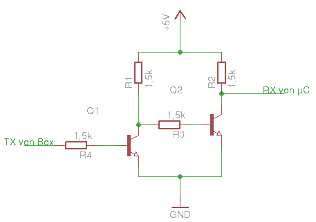

@ Markus,
vielen Dank für deinen Tipp mit der Baudrate... War selber gerade dabei
nen Dimmer für meine Lampen zu basteln, die über nen attiny1323
gesteuert werden. Der µC lauscht dabei auf der Seriellen welche
"Dimmung" er in welcher Zeit einstellen soll. Das bekommt er jetzt über
die Box mitgeteilt (mit 19200 baud) was sehr praktisch ist, weil nicht
extra ein Rechner laufen muss, damit das Licht geht.
Hab für den µC allerdings noch nen primitiven Pegelwandler löten müssen,
weil er die Pegel von der Box nicht erkannt hat -> siehe Anhang. Ist nix
besonderes und gibt bei vielen Zeichen auch Übertragungsfehler, aber für
meine 10 Byte, die ich jeweils senden muss, reicht dieses Teil wunderbar
und man brauch nicht mit irgendwelchen Chips anfangen.
