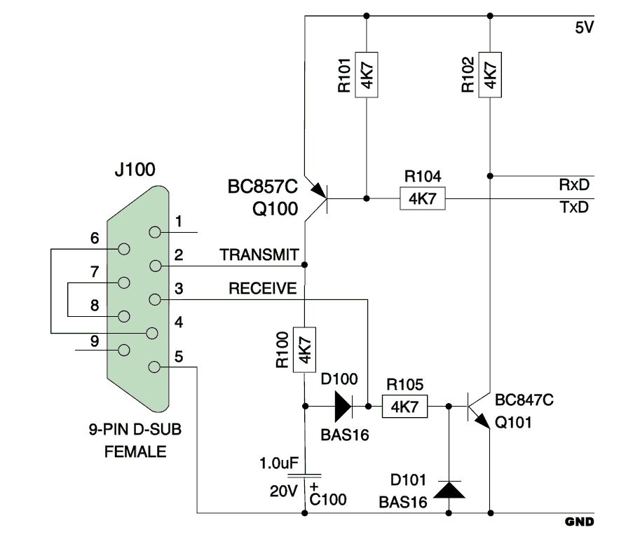

von TheBitHexer (Gast)
Was haltet ihr denn davon.
Habe ich mal aus einen App-Note von Atmel entnommen.
Lief bisher immer ganz gut. Und geht auch mit 3.3V (evtl. Widerstände
verkleinern).
Irgendwo auf der Box wird doch die passende Spannung sein...
Bitte auf Polarität von C100 achten! + muß nach GND! Oder keramischen
nehmen.
BC8xx sind SMD kann aber auch ein BC5xx (TO92) sein.

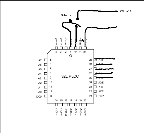

von Golfo (Gast)
@ Norbert
Hallo! Könntest du mal einen groben schaltplan zeichnen wie du den
Winbond in zwei teile aufgeteilt hast? Ich meine mit dem Schalter!
MfG
von Norbert (Gast)
Gerne
Norbert

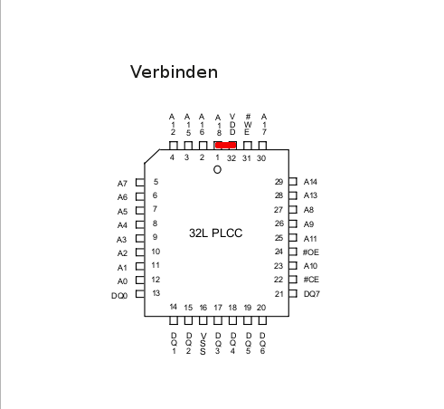

und den Wikieintrag auf Vordermann bringen:
- Alle Datenblätter raussuchen
- Link auf Pegelwandler und Anschluss
- Wie kann man einen PLCC sockeln, den Umschalter anbauen, wo gibt´s
unsignierte Winbonds

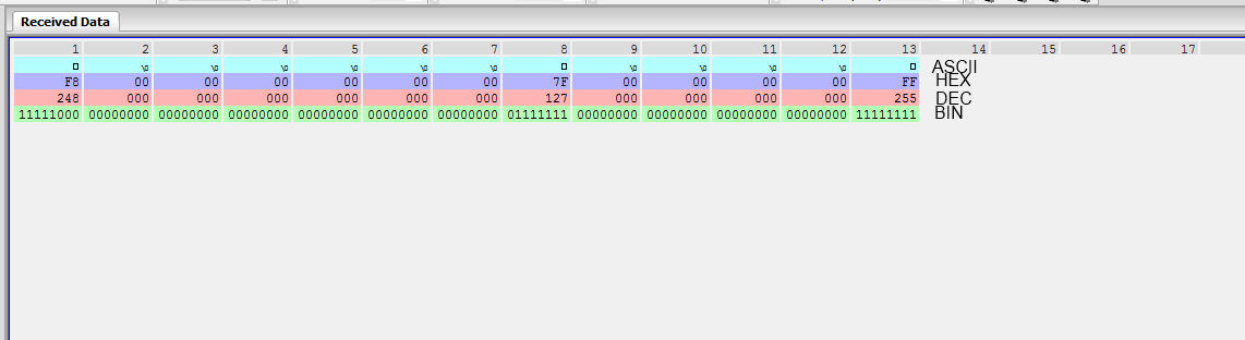

von Kenny (Gast)
Tut mir leid dass ich so oft Poste, ich kann meine Beiträge nicht
Editieren.
Im Anhang ein Bild wie es in HTerm aussieht!
MfG

Und genau das ist mir im moment wo es ging eingefallen >.<
Auf dem SChaltplan für die Mediamall ist RXD und TXD für der/die/das
Mediamall eingezeichnet - Also muss es wenn es zum PC geht ja genau
andersrum sein. Auf jeden fall - Alle infos sind drin. Ich lass es jetzt
mal eine Weile laufen und poste hier dann die ergebnisse!

von Norbert (Gast)
Hallo Miteinander.
Also mit der Anleitung braucht es noch etwas.Inzwischen ist eine BX
komplett verstorben und die Andere ist so verbastelt ,das sie keine
nachvollziehbaren Ergebnisse mehr liefert.Ich habe aber so den leisen
Verdacht , das die Software verhindert das die oberen 256K des W39L040
beschrieben werden.
Aber wer es selber versucnen will:
Ich hätte da eine modifizierte W39L040mod.bin die vielleicht ein paar
wagemutige mit
dd if=W39L040mod.bin of=/dev/mtd/1 bs=512 seek=512 skip=512
auf den Flash versuchen zu bringen.
Wenn es geht , dann  ist es Gut ,wenn nicht, ist ein Sperre im System,
die sich aber leicht aufheben lässt.
Im ersten Fall ist es einfach.:
Wie auf den Fotos zu sehen nach dem bespielen des Flashes Gerät vom
Strom nehmen die Leiterbahn an TP 58 auftrennen und am Flash die Pins 1
und 32 zusammen löten.
Wenn er sich nicht bespielen lässt:
Gerät stromlos machen  ,Leiterbahn an TP58 auftrennen,und wieder
einschalten.Nach dem booten einen Schraubenzieher nehmen und Pin 1 und
32 vom W39L040 kurzschließen.
Danach mit dd if=stb1710-mtd1.bin of=/dev/mtd/1 den Flash mit der hier
im Forum zu findenden stb1710-mtd1.bin bespielen.
Der Kurzschluss muß beim bespielen bestehen bleiben.
Danach die BX Ausschalten und die Pins verlöten.
Jetzt sollte sie unsignierte und unverschlüsselte Images von Netz
booten.
Versucht habe ich es selber so noch nicht.Aber mit dem Umschalter hat es
bis jetzt keine Probleme gegeben.Dann sollte es auch so gehen.
Viele Grüße
Norbert

von Joachim P. (pillex)
ich bin der Neue und bin durch das Pollin-Lockangebot schnell auf diesen
Thread gestoßen.
Ich habe mal den vielversprechenden Vorschlag von Norbert mit folgendem
Resultat getestet.
Ich benutze eine 1.4er board mit W39L040 und Flash (für Kernel+RD).
Das W39L040mod.bin konnte nicht geflasht werden. Allein der A18 Trick
(A18 an VCC) und dann das stb1710-mtd1.bin aufgespielt, funktionierte.
Danach versucht die Kiste tatsächlich einen TFTP Boot, allerdings habe
ich noch keine TFTP Umgebung aufgesetzt für IP:192.168.1.107,
GW:192.168.1.1 und TFTP 212.178.98.165, um den Kernel zu booten.
Achtung! Die MAC Adresse stimmt dann nicht mehr mit der Adresse auf dem
Aufkleber überein.
Baut man sich einen Jumper zwischen A18 und VCC, so kann man immer die
alte Konfiguration (Boot from Flash) aktivieren. Ein Schalter wäre auch
ok, allerdings darf die Verbindung vom Winbod A18 zum Schalter nicht zu
lang sein, da sonst am Adressbus Störungen auftreten. Eventuell könnte
das Dein Problem mit der Instabilität sein, Norbert...
Gruß Pillex

noch ne Frage zum W39L04P: Ist es möglich den WriteProtect-Block per
Chip-Erase wieder unzuprotecten?
von Norbert (Gast)
Danke ,das sind schon mal gute Nachrichten.
Das mit dem Jumper ist auch eine gute Idee.
Eine Anleitung zum flashen findest du ein Stück weiter oben.
Als Anhang habe ich eine Kernel-1710 mit dem die kickstart.sh auf dem
USB Datenträger auch ausgeführt wird.
Das ging vorher nicht , weil ich das noexec im mount Befehl überlesen
hatte.
Schönen Feiertag noch.

von Kenny (Gast)
Tach,
ich bin's wieder.
Eine meiner zwei Boxen ist irgendwie Komisch:
Ich hab dort über USB ein gerät angesteckt. Hat nicht funktioniert, wie
als ob kein Strom durch die USB buchse kommt. Seltsam...
Auf jeden fall:
Minuten Später kam Qualm zwschen den Kühllamellen hervor. Ich hab sie
ganz Panisch ausgesteckt udn aufgeschraubt: Hinter der USB buchse ist
ein kleiner Chip oder IC.
Auf der einen seite hat er 3 Pins, auf der gegenüberliegenden seite 2
Pins. Dieser scheint wohl abgeraucht zu sein, er sieht "geschmolzen"
aus.
Tja jetzt ist folgendes Problem:
Fernbedienung funktioniert nicht, das Gerät erkennt es nicht wenn ich
einen Knopf drücke. Egal welchen.
USB geht schon 3 mal nicht ;)
Und irgendwas stimmt mit der Seriellen Schnittstelle nicht :
Ich bekomme zwar in HTerm ein Haufen Daten was das gerät macht, sieht
auch alles in Ordnung aus, das Gerät bootet auch normal, doch wenn ich
einen Befehl eingebe im HTerm z.B ifconfig oder ls -la, steht der Text
dann oben, bei recieved data. Mehr aber auch nicht.
Hat jemand eine Ahnugn was da los ist?
Achja nochmal etwas, das ist aber auch so auf der funktionierenden Box:
in TFTPD32 hab ich den DHCP Reiter richtig konfiguriert
IP pool starting Address: 213.75.17.135
Size of pool: 1
Boot File - Leer
WINS/DNS Server : 8.8.8.8
Default Router: 255.255.255.0
Mask: 255.255.255.0
Domain Name: Portal.mediamall.tv
Additional Option: 0, zweites Feld leer
Beim booten verbindet sich die Box und bekommt vom DHCP die IP
213.75.17.135 zugewiesen, der PC hat 213.75.17.134.
Während dem Booten kann ich über CMD am PC die Box anpingen, manchmal
geht auch Telnet. Wenn die box allerdings fertig mit Booten ist, bis die
nachricht "portal.mediamall.tv could not be found." kommt, kann ich die
Kiste weder anpingen, noch über Telnet connecten.
Ich muss dann am PC im TFTPD32 bei DHCP Server den Eintrag der box mit
der IP 213.75.17.135 löschen, und aus der Box das Ethernet Kabel raus
und nochmal reinstecken. Dann kommt wieder ein Eintrag bei DHCP, wieder
die IP 213.75.17.135. Erst dann kann ich die Box anpingen und über
Telnet connecten wenn sie Gebootet ist. Ist das normal?
MfG Kenny
