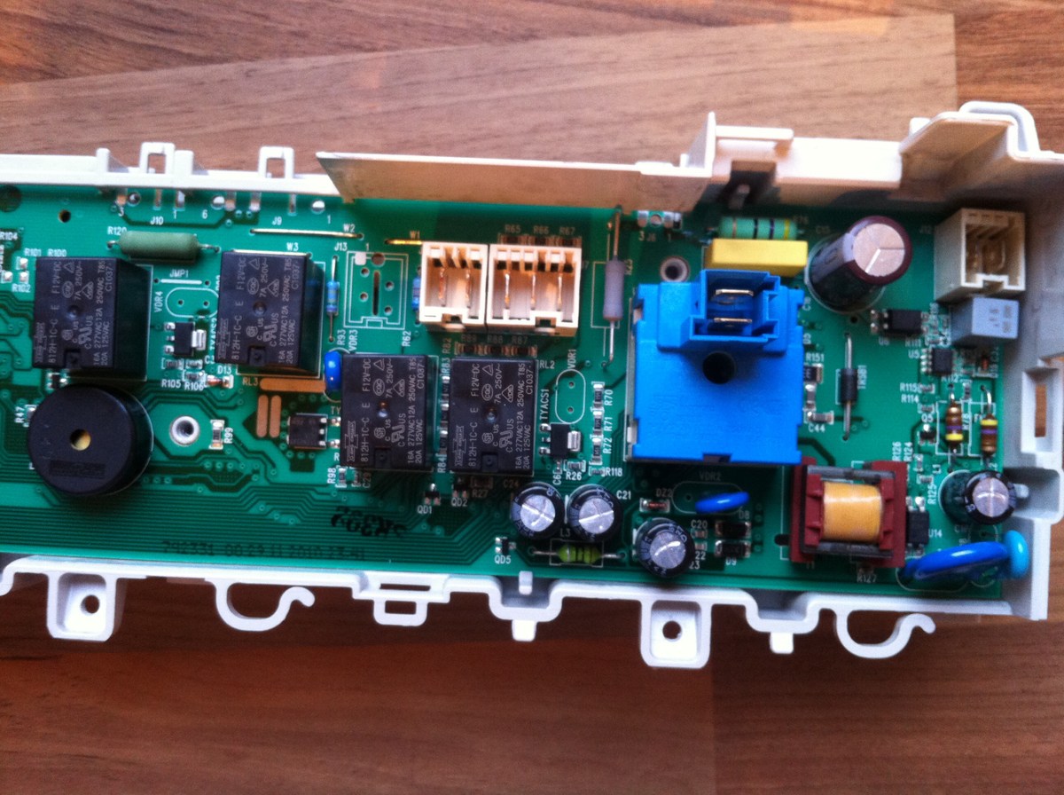

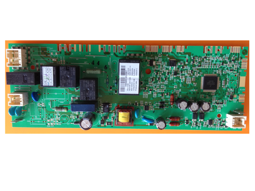

nun ja, wie ich eingangs schon schrieb, reinige ich den Trockner nach jedem trocknen. Alles wird gemacht, auch die Lamellen, mit einer Bürste hoch und runter. Deshalb verstehe ich ja nicht, weshalb die Lämpchen angehen. Das ist ja der Fehler.....

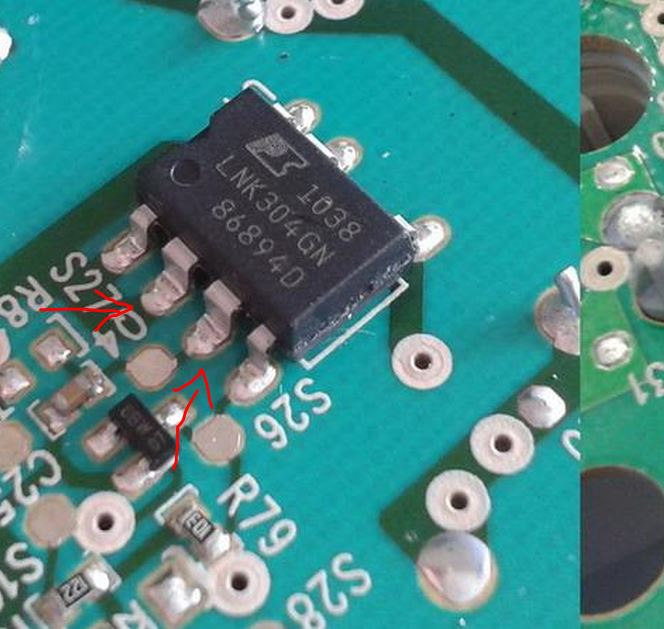

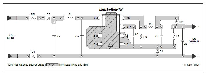

Nach dem ich den Widerstand R118 (10 Ohm) und den Schaltregler U8 (LNK364GN) bekommen habe, wurden sie eingelötet und die Platine an den Trockner angeschlossen. Ein Programm gewählt (55min) und gestartet - die Trommel lief an. Nach paar Minuten Temperatur in der Trommel kontrolliert - es wurde nicht geheizt. Weitere 10 Minuten laufen lassen - keine Änderung. Ein längeres Programm (130min) eingestellt und gestartet. Nach einer Stunde nochmals Temperatur kontrolliert - es wurde warm. Morgen teste ich weiter und berichte von Ergebnissen.
Florian K. schrieb: > Ein kleiner Lichtblick ist, dass nachdem ich die defekten LED´s (hatten > Durchgang) ausgelötet habe zumindest mal wieder die Status LED angezeigt > bekomme und kann Ein-/Ausschalten. > Habe die Platine dann an der Spülmaschine getestet. Außer das Leuchten > der Status LED passiert aber leider nichts. > > Der Source vom LNK ist immernoch mit Masse verbunden Die LEDs hatten einen Kurzschluss??? So ein Fall ist mir nicht bekannt, dass sowas vorgekommen ist. Den Kurzen wirst du über was anderes gemessen haben. Und wenn die LEDs wirklich einen Kurzen haben sollte, dann ist der µC ganz sicher auch defekt. Kannst du an einem C auch 5V messen?
Heide schrieb: > jetzt ist auch noch das 3. Lämpchen an 'Filter Sockel' > > Ich werde wohl über kurz oder lang nicht um den Austausch der Platine > herumkommen. Sicher nur eine Frage der Zeit :( > > Oder gibt es eine andere Möglichkeit ? Dein (Dieses) Problem kommt ganz sicher nicht von der Steuerung! Von daher brauchst du diese auch nicht austauschen. Wie vorher schon geschrieben wurde, muss der Trockner "nur" gerinigt werden, was bei einem WP Trockner auch nicht so einfach ist, da du den Wärmetauscher nicht rausnehmen kannst. Poste dein Problem mal auf iwenzo.de das ist eher das richtige Forum für dein Anliegen.
W. W. schrieb: > Nach dem ich den Widerstand R118 (10 Ohm) und den Schaltregler U8 > (LNK364GN) bekommen habe, wurden sie eingelötet und die Platine an den > Trockner angeschlossen. Ein Programm gewählt (55min) und gestartet - die > Trommel lief an. Nach paar Minuten Temperatur in der Trommel > kontrolliert - es wurde nicht geheizt. Weitere 10 Minuten laufen lassen > - keine Änderung. Ein längeres Programm (130min) eingestellt und > gestartet. Nach einer Stunde nochmals Temperatur kontrolliert - es wurde > warm. > Morgen teste ich weiter und berichte von Ergebnissen. Na prima. Die WP Trockner brauchen ein wenig länger bis sie warm werden und zudem werden sie auch nicht so warm, wie ein "herkömmlicher". Von daher scheint soweit alles in Ordnung zu sein!
Die weiteren "Testläufe" haben gezeigt - alles in Ordnung. Der Trockner ist somit erfolgreich repariert worden. Es war etwas knifflig, besonders beim SMD-Widerstand aber nicht unmöglich. An dieser Stelle bedanke ich mich ganz herzlich beim Forum für wertvolle Informationen und Unterstützung und wünsche allen anderen erfolgreiche Reparaturen. Irgendwann trifft man sich wieder.

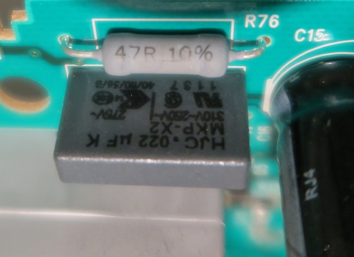

Hallo erstmal... Muss hier mal eben ein dickes DANKE loswerden. Modell: AEG T59877 Erworben: Jan 2011 LNK / 47R gestorben: Juni 2015 Dank des Forums erfolgreich wiederbelebt: Juli 2015 Ich fahre (da ich offenbar zu dumm war, den LNK304 zu bestellen) mit dem LNK305, welcher seit 1 Woche (3-4 Durchgänge) im Tandem mit einem 10W 47 Ohm Hochlastwiderstand brav arbeitet. Ich weiss, das Thema kommt manchen schon zu den Ohren raus, aber kann da mehr passieren, als Totalausfall durch Überhitzen, weil ich nicht die Original Specs (LNK304 / 3W) eingehalten habe? Danke nochmals, Nib
Nib schrieb: > Ich weiss, das Thema kommt manchen schon zu den Ohren raus, aber kann da > mehr passieren, als Totalausfall durch Überhitzen, weil ich nicht die > Original Specs (LNK304 / 3W) eingehalten habe? Weiter oben! Ich hatte das Thema auch schon angerissen und habe es derbe um die Ohren gehauen bekommen. Wobei ich immer noch denke, dass der 305 sicher klappt und vermutlich sogar länger hält. Es wäre schön, wenn du in drei und später in vier Jahren noch drüber berichten könntest, ob er gehalten hat. Aber vermutlich ist die Maschine dann an was anderem kaputt gegangen.
Nib schrieb: > im Tandem mit einem 10W 47 > Ohm Hochlastwiderstand brav arbeitet. Da brennt dein Trockner vorher ab, bevor dieser Widerstand als Sicherung fungiert. Du solltest deine Steuerung dringend fachgerecht reparieren!!
Christian S. schrieb: > Nib schrieb: >> im Tandem mit einem 10W 47 >> Ohm Hochlastwiderstand brav arbeitet. > > Da brennt dein Trockner vorher ab, bevor dieser Widerstand als Sicherung > fungiert. > Du solltest deine Steuerung dringend fachgerecht reparieren!! Uhi, das hatte ich gar nicht gesehen. Gut, dass du so aufpasst!

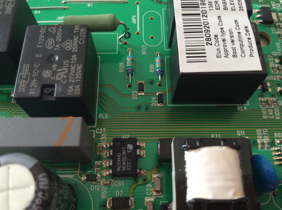

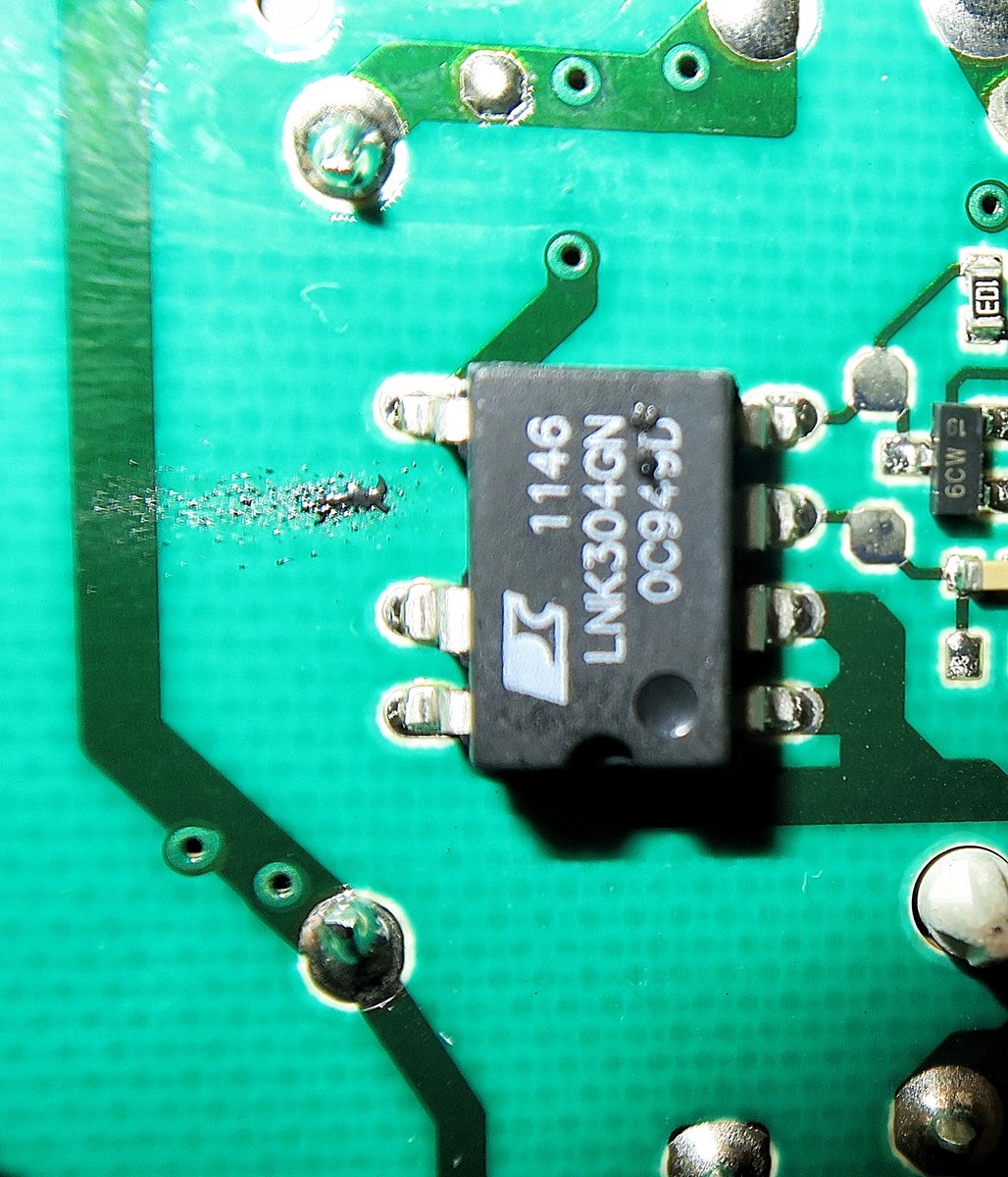

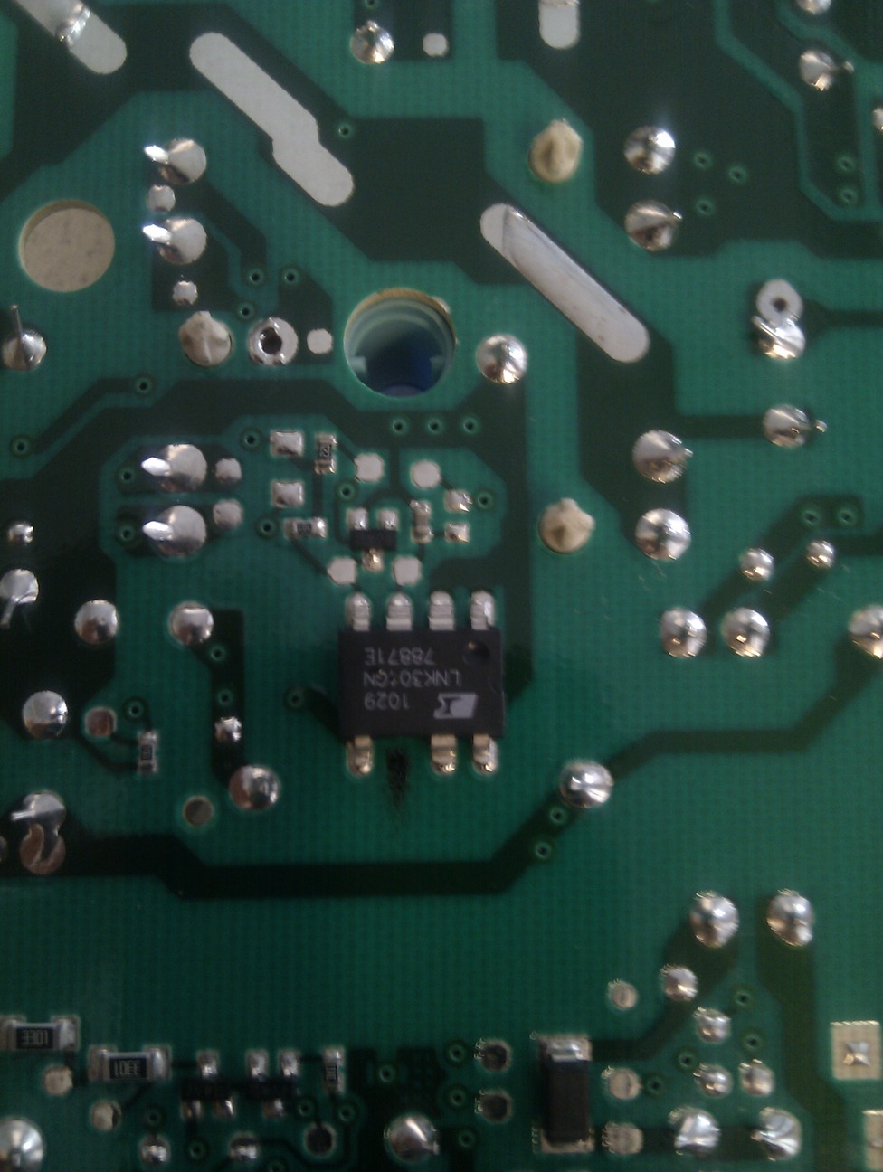

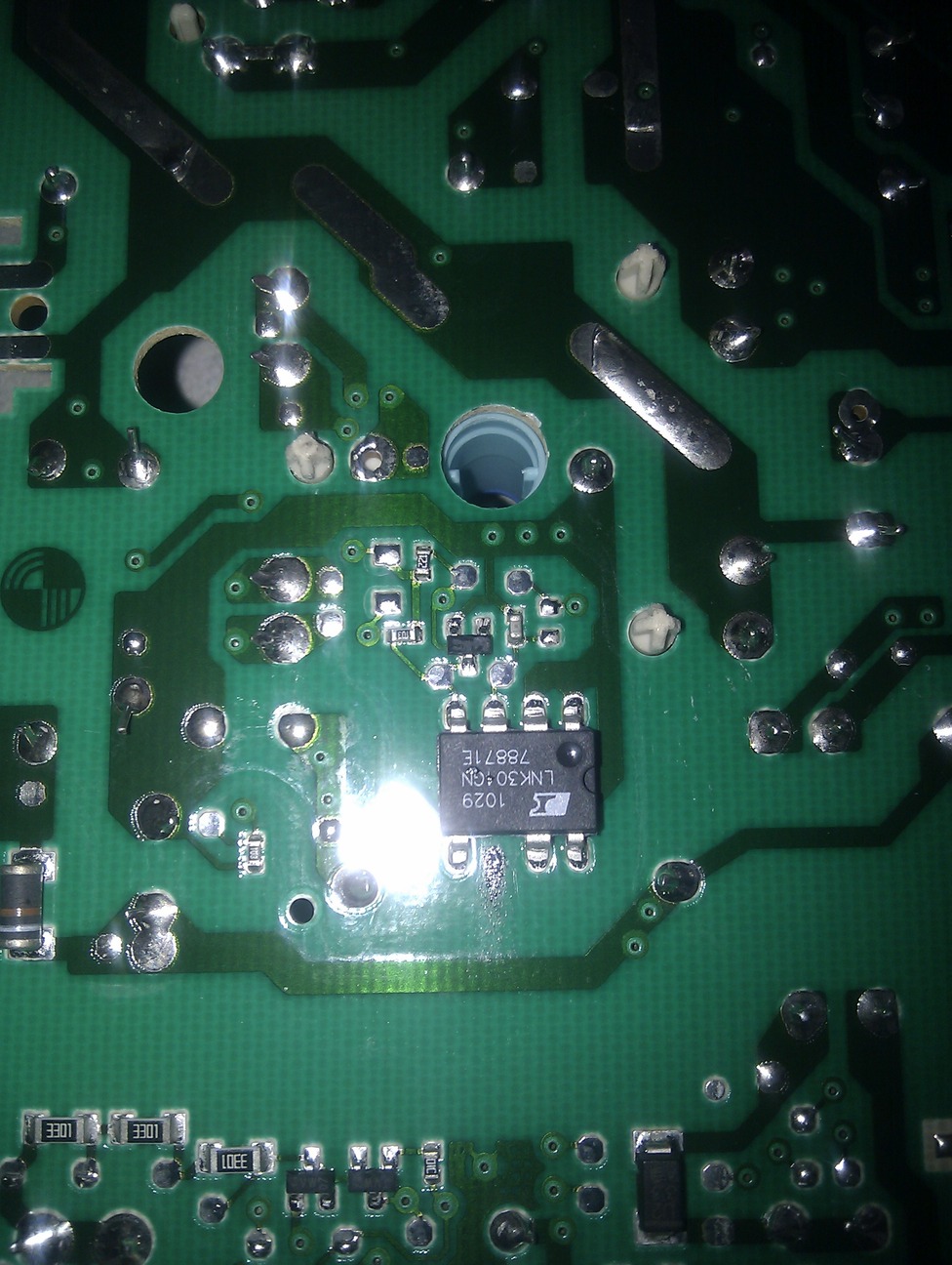

So, nu wieder einer von AEG. Wir haben den Lavatherm T65280AC. Bisher ist das Modell hier noch nicht aufgetaucht. Symptome sind die bekannten, nach 2,5 Jahren von jetzt auf gleich tot. In der Hoffnung den hier beschriebenen LNK403 zu finden hab ich das gute Ding aufgeschraubt und die Platine raus geholt, leider sieht die etwas anders aus und auch der LNK ist ein anderer. Hier hatte bisher nur einer einen LNK364GN auf der Platte wenn ich das richtig gelesen habe. Meine Hoffnung liegt bei euch, da ich zwar jemanden zum löten hätte, aber messen und testen ist auch ihm zu kniffelig. Wir sind eben nur Schreiner ;) Besten Dank schon mal für eure Hilfe, der Thread und seine user ist super!
Timo S schrieb: > Hier hatte bisher nur > einer einen LNK364GN auf der Platte Sieht auf Anhieb erstmal heile aus. Frage mal Chris, ob der es macht.
Sehen kann man nicht, ob ein Bauteil heile ist, sondern nur, ob es
defekt ist. Aber wenn wir schon dabei sind: Der schwarze Punkt oberhalb
des fehlenden Beinchens an der Durchkontaktierung sieht für mich sehr
verdächtig aus. Ich meine auch in dem Umfeld viele kleinere schwarze
Punkte zu erkennen.
Patrick K. schrieb: > Der schwarze Punkt Scharfes Auge oder großer Monitor. Gut gesehen. Na ja, im Grunde hast du recht, aber eigentlich alle LNK waren deutlich sichtbar verbrutzelt.
@foldi Die Bruzzler auf meiner Platine musste ich auch mit der Lupe suchen gehen. Nach dem Wechsel der Bauteile habe ich nicht gemessen, sondern die Platine guter Dinge wieder eingebaut, da mir die Beiträge hier Mut gemacht haben. @Timo S Ich würde mich nicht lange mit dem Messen aufhalten, sondern den LNK364GN und den 390R 5% 4W austauschen. Sollte das den Trockner nicht wiederbeleben, kannst Du die Platine immernoch zum Messen einem Fachmann schicken.

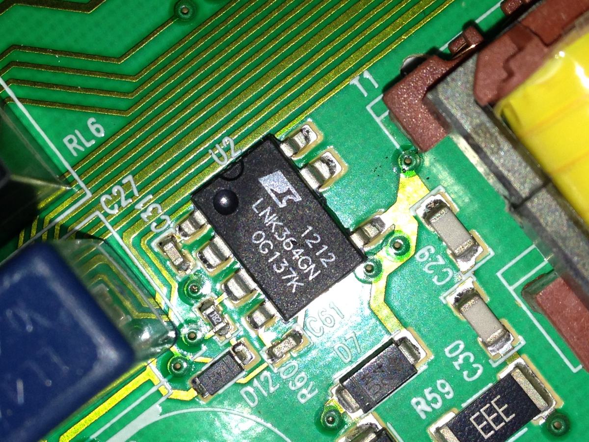

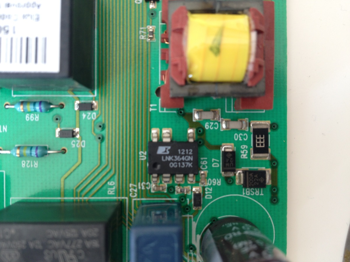

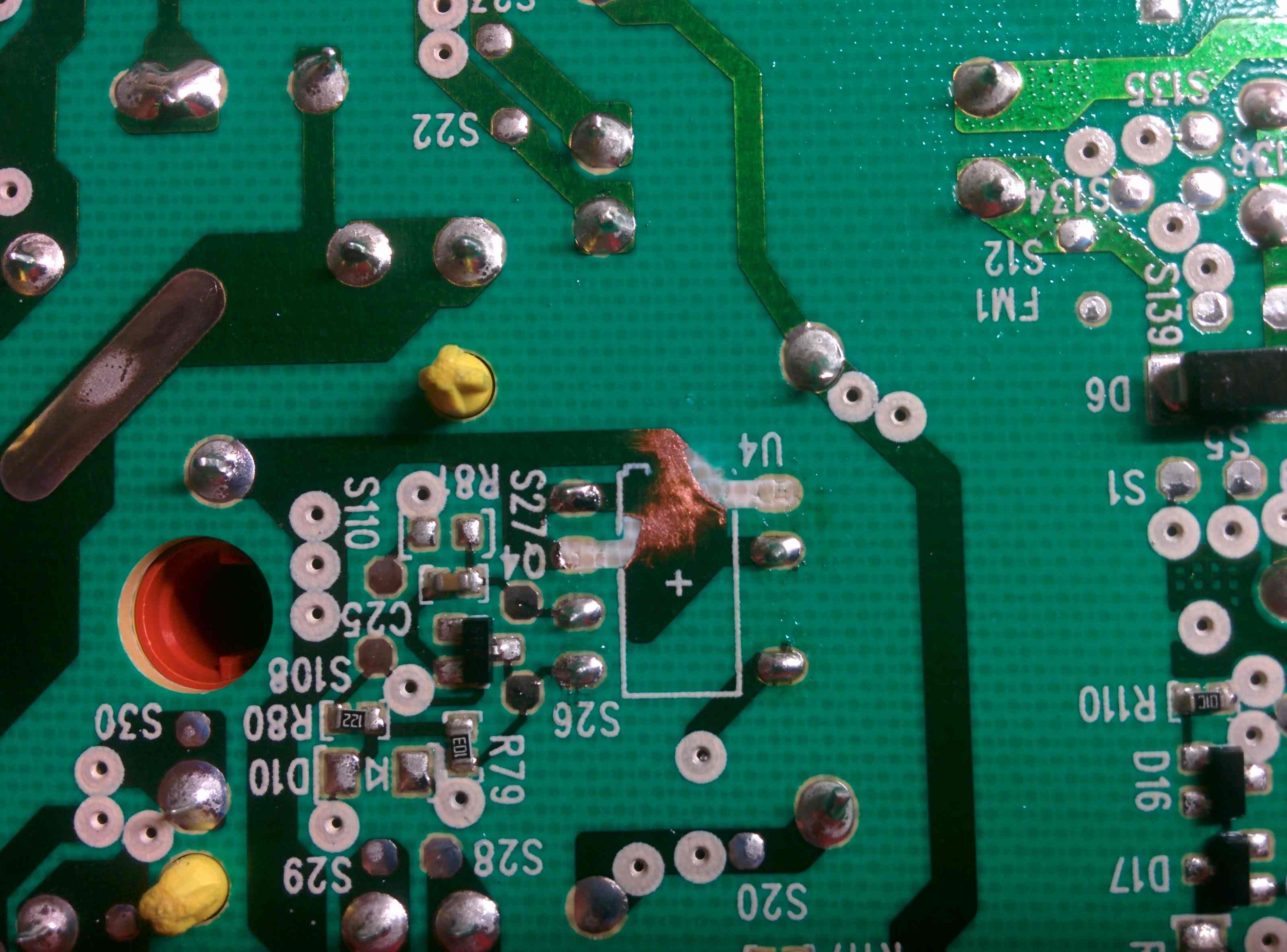

Hab noch mal versucht den LNK schöner zu knipsen. Der Widerstand sieht doch eher komisch aus, ist doch auch nicht normal das die Hülle weg bröselt oder?
@Timo S Ja, der Widerstand sieht übel aus. Wenn der LNK kurzschließt, kann so einiges "verbrennen", bevor der Schutzwiderstand durchbrennt. Deshalb darf letzterer auch nicht großzügiger ausgelegt werden. Jetzt halte ich mich aber raus. Bin Programmierer und kein eTechniker. :)
Timo S. schrieb: > Hab noch mal versucht den LNK schöner zu knipsen. Sehr schöne Fotos! Man sieht hier auch einen kleinen Sprung am LNK (an der '6' von 364) und die Doofmänner mussten natürlich den Leistungsausgang vom LNK über ein winziges VIA an den Trafo schicken. Timo S. schrieb: > Der Widerstand sieht doch eher komisch aus Der hats hinter sich und ist bei den Engelein.
Jetzt sieht man, neben dem kaputten Widerstand, auch schön die Verfärbung in ungefähr der Mitte des Lnk. Aber der Widerstand sagt schon, dass der Lnk hin ist.

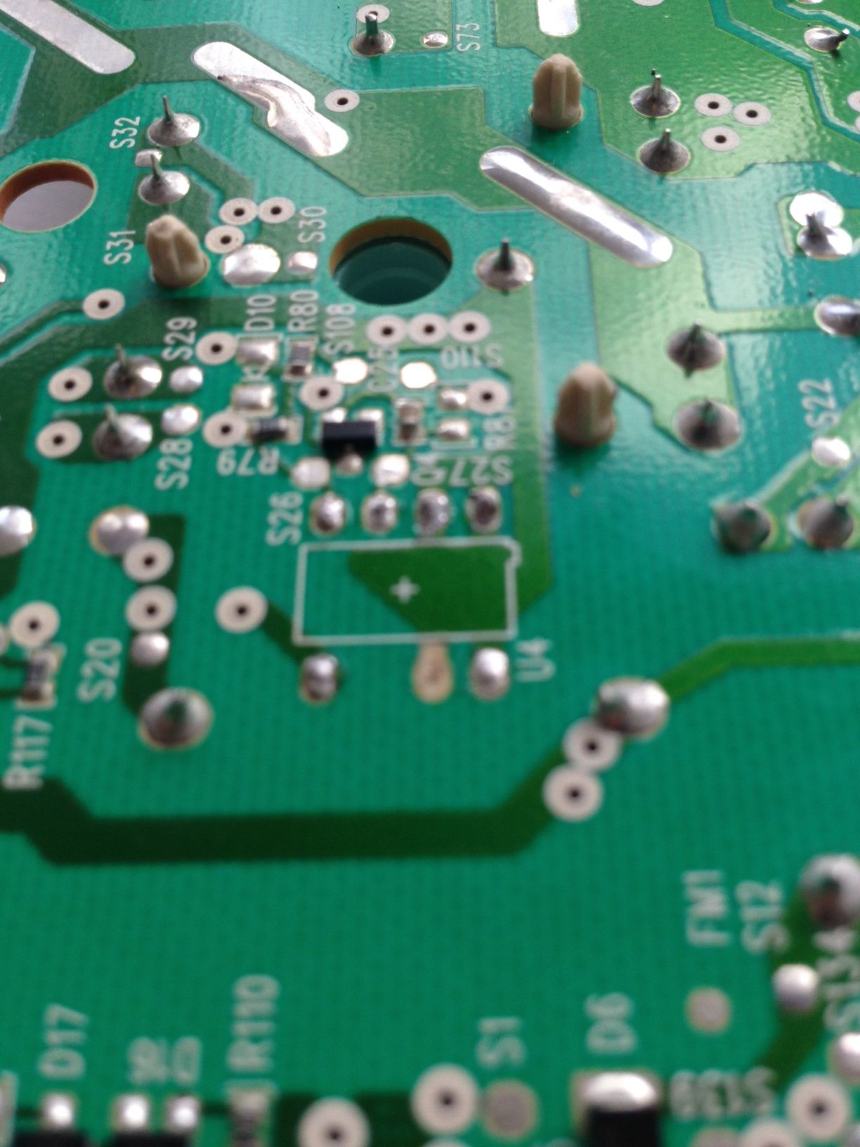

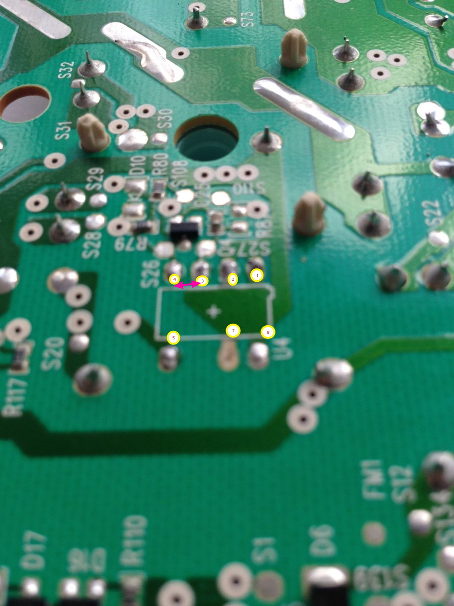

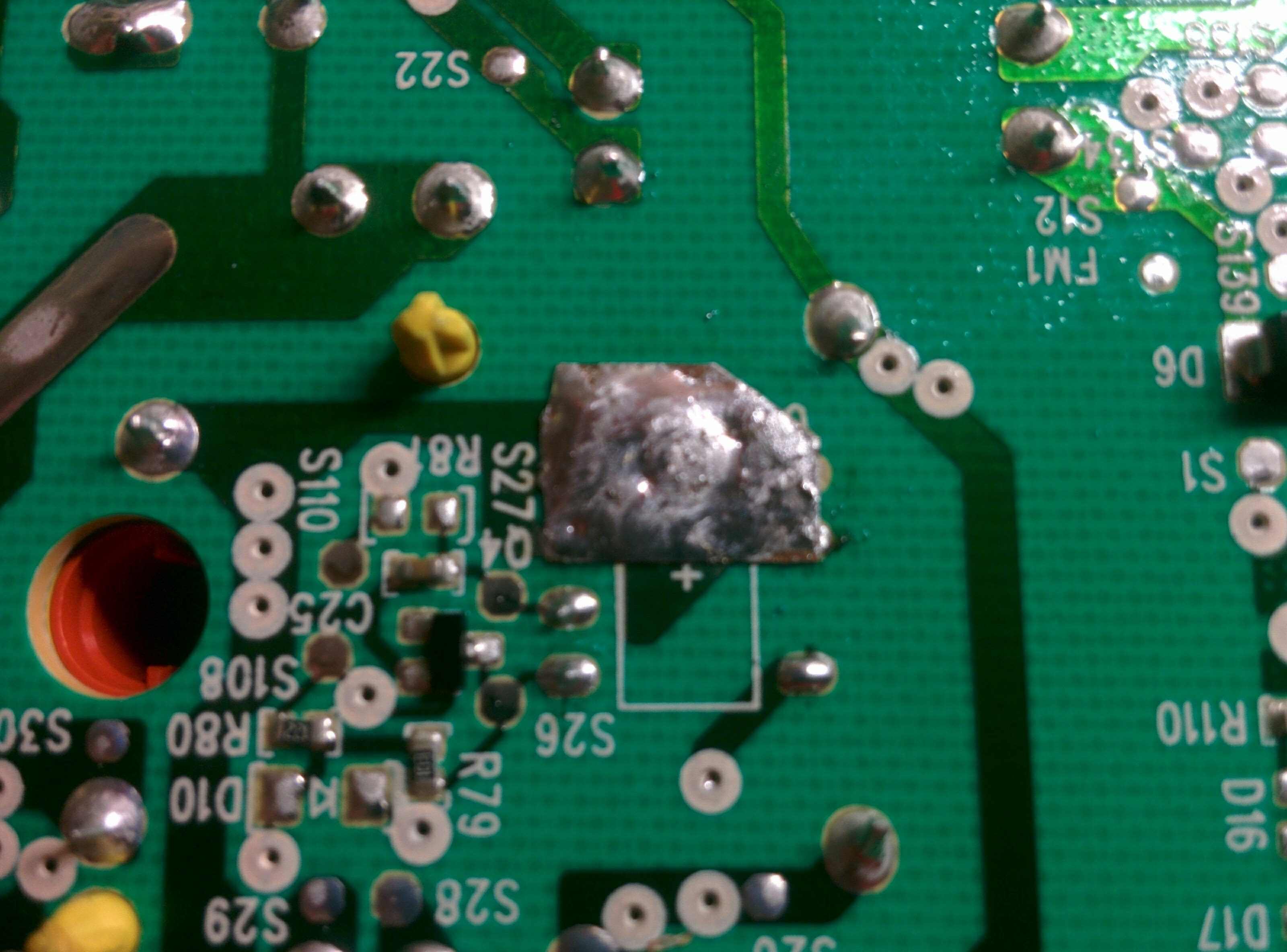

Timo S schrieb: > ...Hier hatte bisher nur einer einen LNK364GN auf der Platte... Das war anscheinend ich. Neuere Teile, aber das alte Problem (zum Glück!). Ich hatte auch nichts gemessen, sondern den Widerstand und den LNK ausgetauscht und der Trockner lief danach. Viel Glück!

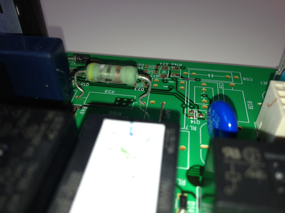

Super Bilder, die du angehangen hast. Der LNK364 ist defekt, das steht außer Frage. Problem an dieser Stelle ist der Sicherungswiderstand. Welchen Wert er hat, kann man wahrscheinlich noch erahnen. Problematischer ist die Leistung, das sollte man mit ein wenig Datenblatt stöbern und googlen aber rausfinden können. Aber die Platine sollte auf jeden Fall reparabel sein. Meld dich einfach mal bei mir. Mail Adresse steht hier: Beitrag "Re: Schaltnetzteil defekt? Wäschetrockner AEG Electrolux"
@ Christian, danke für das Angebot! Das Datenblatt hab ich: http://www.farnell.com/datasheets/10058.pdf Wie gesagt, zum löten hab ich jemanden, nur was da für ein Wiederstand rauf muß weiß ich nicht. Der bröselige ist auf R58 der muss getauscht werden, richtig? Sonst noch einer, oder ist das der Vorwiderstand?
R58 und der 364 müssen auf jeden Fall getauscht werden. Ob noch weitere Bauteile betroffen sind, kann man zumindest auf den Bildern nicht erkennen. Versuche es erstmal, dann sehen wir weiter.
Wo ist denn 364? R58, sind die Ringe gelb, weiß, schwarz, gold?
364 ist der LNK, Der Widerstand ist gelb silber schwarz braun soweit erkennbar, kann aber auch grau sein. Ist der dicke schräg fotografierte.
WaescheWascher schrieb: > Das war anscheinend ich. Neuere Teile, aber das alte Problem (zum > Glück!). Ich hatte auch nichts gemessen, sondern den Widerstand und den > LNK ausgetauscht und der Trockner lief danach. Viel Glück! Welchen Widerstand hast du getauscht? Welche Werte hatte der?

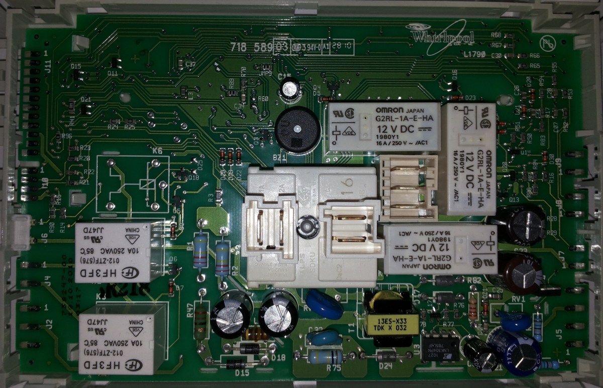

Hallo, ich habe folgendes Problem mit meinem Trockner (Whirlpool 61225), der ja in der Schaltung den AEG Trocknern rel. ähnlich ist Ausgetauscht hatte ich vor ca. 4 Monaten (nach dem üblichen Totalausfall) den LNK 304 + 22 Ohm - 2 Watt Widerstand + Spule. Hat auch einwandfrei funktioniert, bis vor ein paar Tagen der Trockner nicht mehr anlief, d.h. die LED's funktionieren sowie die Start/Stop blinkt, bevor ich sie drücke, was ja auch so sein sollte. Wenn ich dann die Start-Taste drücke, läuft die Trommel vielleicht eine halbe Umdrehung und dann ist Ende. Es blinkt keine LED, um evtl. anzuzeigen, daß eine Störung vorliegen könnte. Im Programm "Lüften" hat die Trommel noch ca. 6 mal gedreht, bis die Eletronik abgeschaltet hat. Macht sie jetzt auch nicht mehr. Ich habe dann im Halbdunkeln Raum festgestellt, daß, sobald ich ein Programm einstelle, es in dem 2 Watt Widerstand funkt, so als wenn irgendwo vor oder nach dem Widerstand ein Kurzschluß wäre. Ich habe anschließend alle Stecker, bis auf den mit 230 Volt abgezogen, gleiches Ergebnis. Keine Ahnung, woran es liegen könnte. Würde mich sehr freuen, wenn jemand einen Tip bei der Fehlersuche hätte. Gruß Rainer
#4286888
Widerstand Produktionsfehler
Ich gehe mal von einer fehlerhaften Reparatur aus, aufgrund, dass der Trockner zwischen drin komplett ausgeht. Wieviel Löterfahrung hast du?
User schrieb: > Widerstand Produktionsfehler Ich habe den 2 Watt Widerstand, der schon bräunliche Brandflecken hatte, gegen einen 3 Watt Widerstand ausgetauscht. Der Trockner läuft wieder, allerdings steht ein kompletter Testlauf noch aus. Vielen Dank für den Tip. Gruß
Testlauf erfolgreich bestanden - Trockner funktioniert wieder einwandfrei. Stellt sich mir (und vielleicht auch einigen anderen) die Frage, warum der Widerstand defekt war (übrigens nach 8 Mon. und nicht 4 Monate, wie in meinem 1. Beitrag angegeben). Entweder Produktionsfehler oder 2 Watt sind zu wenig, wobei der originale Widerstand die gleiche Dimension hatte, wie der 2 Watt Widerstand. Der 3 Watt Widerstand ist auch größer, als die Markierung auf der Platine anzeigt.
Ich habe jetzt mal den Widerstandswert kontrolliert von den Widerständen, die mir damals geliefert wurden. Geliefert wurden mir 2 Watt - 22 Ohm 1% anstatt 2 Watt - 22 Ohm 5 %. Besteht die Möglichkeit, daß der 1% Widerstand deswegen nach 8 Monaten den Geist aufgegeben hat? Würde mich auf eine Antwort freuen. Gruß

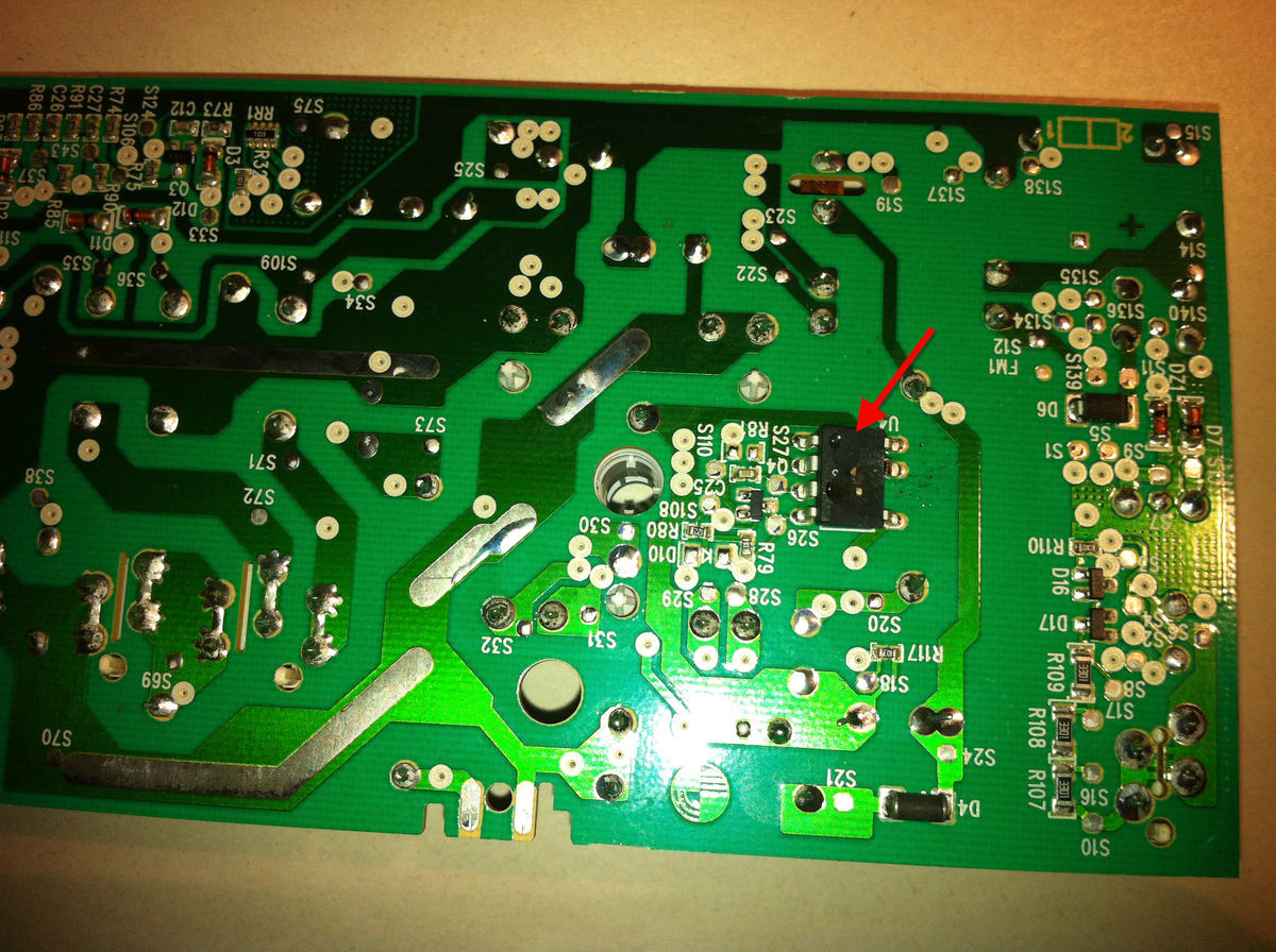

Hallo Zusammen, ist zwar schon ein Weilchen her, dass hier das Problem des "toten" Trockners behandelt wurde, evtl. ist aber noch jmd aktiv. Habe einen 56820, allerdings selbes Thema wie hinreichend bei den 56840 etc. beschrieben, mitten im Trocknunsvorgang aus und seither ohne Funktion. Platine habe ich bereits ausgebaut, allerdings reicht es bei mir leider nicht zu mehr. Habe mehrfach das Problem der LNK304 GN hier gelesen, dieses Bauteil ist auch auf meiner Platine zuhause. Gibt es noch Mitglieder hier welche anbieten sich die Platine mal anzusehen...? Wohnort ist bei Frankfurt am Main. VG Oliver
Mach mal ein Bild vom LNK und dann kann man schon mal gucken, ob der gebrutzelt hat. Ansonsten ist Chris hier unser "WaMa Monteur" (Chris, nichts für Ungut).
#4308681
anbei die Biler, hoffe er ist erkennbar getroffen.
#4309013
Jo, man sieht die Austrittsöffnung des magischen Rauches...
Na foldi bekommt so langsam auch eine Spürnase ;) @Oliver Mit dem Ausbau hast du den schwersten Teil schonmal geschafft. Den Rest bekommen wir zusammen schon hin. Da du nicht im Forum registriert bist, meld dich einfach mal direkt per Mail bei mir: Chris02gsm@gmail.com

#4349832
Mach mal ein Bild von der Platine. Hatte letztens eine AEG Platine hier, da war ein Eingangskondensator im Eimer.
#4349868
Hängt an. Soll ich davon einen ranzoomen? Von außen sehen die alle noch gut aus. Die Widerstand war hingegen gut sichtbar abgeplatzt. Gruß Matthias
#4349881
Bei mir wars der X2 Kondi direkt am Eingang, dürfte bei dir der gelbe sein. Dazu bräuchtest du allerdings ein passendes Messgerät. Welchen Widerstand hast du getauscht, ich seh da mehrere. R25?
#4349962
Du meinst den gelben kasten? Ich ne den Widerstand genau dahinter getauscht, zusammen mit dem LNK auf der Rückseite. Da in dem reparaturset noch die beiden widerstände rechts waren, habe ich diese in einem verzweifelten Test auch getauscht. Aber das hat keinen Effekt gehabt. Die ausgebauten sahen auch heile aus. Ich hab ein Volt und ampermeter. Aber ich weiß es nur grob zu benutzen. Sag mir bitte grob was zu tun ist. Ausbauen und ohm messen?
#4350242
Ja den lustigen gelben Kasten mein ich. Und die Elkos würde ich auch mal überprüfen. Zum messen brauchst du allerdings ein Kapazitätsmessgerät am besten eins welches auch den ESR messen kann. Da tuts auch der 10-15 Euro AVR Transistortester hier aus dem Forum bzw. einer von hunderten Chinanachbauten.
#4350312
Hab mir das (knapp geschriebene) Handbuch meines Messgerätes (voltcraft me-32) nochmal durchgelesen. Das Ding kann kapazitätsmessungen durchführen. Allerdings steht in dem Kapitel erstaunlich oft was von Lebensgefahr?! Und "keine elkos". Bevor ich da jetzt komplett was kaputt mache(inkl mir selbst) daher die Frage: den gelben Kasten, die Runden in die zylindrischen Dinger kann ich ablöten und nacheinander ins Messgerät stecken. Im Idealfall stimmt die gemessene farat-Zahl mit dem aufdruck überein? Zweite Frage: wie messe ich den gelbe kasten? (http://www.konek.com/pdf/MKP-15.pdf)

So, nach gerade abgelaufener Garantiezeit gab nun unser Trockner AEG 5684EXL auch den Geist auf. Ich bin absoluter Laie und durch Google auf diese interessante Seite gestoßen. Ein Waschmaschinenmechaniker (in Rente) unterstützt mich. Die Platine ist freigelegt und an dem so oft beschriebenen Widerstand tut sich nix und am LNK habe ich "Schmauchspuren" gesehen (siehe Foto). Jetzt geht es um die exakte Bestellung. Da will ich keinen Fehler machen, auch wenn die Beträge absolut nicht hoch sind um die es sich hier handelt. "Mein" Rentner wird die Sache löten und alles wieder einbauen. Diesen Versuch ist es wert, nachdem in diesem hervorragenden Forum Hilfe keine Worthülse ist. Danke für konkrete Antworten!
Wenn du bei darisusgmbh.de bestellst haben die Teile folgende Bestellnummern: RDZ3E047 (RDZ3E047 - Draht 0614 3W 5% 47R Gurt) LNK304GN (LNK304G - SWITCH OFF-LINE MDCM/CCM SMD8) Steht hier aber ach schon weiter oben. Bei anderen Shops musst du die Bestellnummern entsprechend raussuchen. Chris aus Ulm
#4366484
♥lichen Dank. Die Anzahl der verschiedenen Ausführungen ist schon verwirrend. Werde mitteilen, ob alles geklappt hat. Danke nochmals!

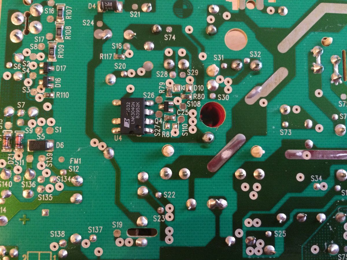

Wenn man die Bilder der abgerauchten LNK vergleicht , dann scheinen die Teile häufig zwischen BP und S abzurauchen. Dazwischen ist ein Kondensator. Vielleicht ist der schon der Übeltäter? https://www.mikrocontroller.net/attachment/259003/Ueberblick.jpg

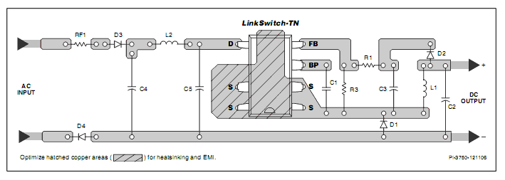

F. F. schrieb: > Wenn man die Bilder der abgerauchten LNK vergleicht , dann scheinen die > Teile häufig zwischen BP und S abzurauchen. > Die Nummerierung der Pins auf dem angehängten Bild ist völlig falsch. Der Pin1 ist da wo auf Bild eine gelbe 7 steht usw. Bitte keinen Unsinn hier verbreiten. Und es ist wohl eher die Drain Source Strecke des Leistungs FET im LNK, die durchschlägt, vermutlich wegen Überspannungsspitzen entweder aus'm Netz oder von den Elementen in der Maschine z.B. dem Motor. Chris aus Ulm

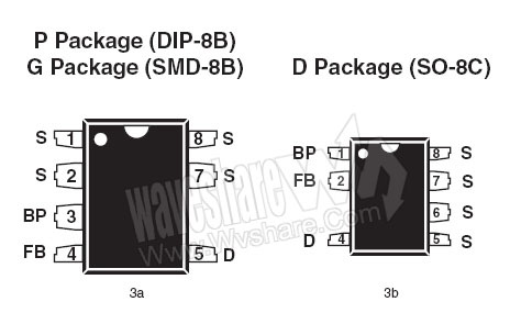

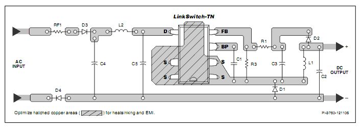

Chris P. schrieb: > Die Nummerierung der Pins auf dem angehängten Bild ist völlig falsch. Das ist sicher richtig, aber ich bin nicht nach dem Pinout gegangen, sondern nach der Brandstelle. Das fiel mir an diesem Bild auf: https://www.mikrocontroller.net/attachment/275282/151125Trocknerteile_010_Snapseed.jpg Und im Anhang siehst du was auch, dass das was im Text steht, sich mit der Schaltung deckt. Wie gesagt, die Zahlen habe ich nicht mal wahr genommen.
Es sollte auch immer die Drossel "L2 im Bild des vorigen Beitrags" kontrolliert werden. Bei zwei Whirlpoolelektroniken, die ich reparierte, hatte diese Drossel keine messbare Induktivität mehr. Es lässt sich aber nicht sagen wann der Defekt entstanden ist. Wahrscheinlich aber durch den Kurzschluss im LNK.
Mir sind bis jetzt zwei Sachen aufgefallen. Die LNK gehen immer im gleichen Bereich kaputt und auf den Platinen, wo man es sehen kann, ist die Empfehlung des Herstellers für das Layout nicht eingehalten worden. Die Fläche an der Source angeschlossen ist, sollte unter dem ganzen IC verlaufen. Aber macht euch selbst ein Bild. Ich habe die Bilder noch mal alle zusammen gesammelt. Macht euch selbst ein Bild davon! Ich würde meinem (so ich dieses Problem hätte) erstmal einen Kühlkörper verpassen. Und dem Bypass würde ich auch mal gleich 0,2µF verpassen.
Ich sehe die Schadenstelle auf den Bildern immer an der Drain-Source Strecke. Chris aus Ulm
Kann natürlich auch sein. Aber ganz gegen den Glauben der meisten hier, glaube ich, dass der Fet nicht an Überspannung kaputt geht (der kann nämlich 700V ab), sondern das hier Spannungseinbrüche eher Schuld am Sterben der LNK sind. Und natürlich wird er die Wärme nicht so gut los, weil sich die Layouts nicht an die Vorgaben gehalten haben. Ich denke bei Spannungseinbrüchen fängt der an zu "spinnen" und der Fet wird zu lange eingeschaltet und brät somit ab. Einen Versuch C1 zu vergrößern könnte doch nicht schaden.

Rainer S. schrieb: > Inwiefern ist das Netzteil von einem Whirlpool gegenüber AEG komplett > anders aufgebaut - Whirlpool: LNK 304 + Widerstand 22 Ohm 2 oder 3 Watt > + > ggf. Spule - AEG: LNK 304 + Widerstand 47 Ohm (wenn ich mich recht > erinnere) > 3 Watt (laut Foren) + ggf. Spule - ergo fast vollkommen identisch. > Wundere > mich nur, daß jemand, der die Platinen repariert, dies nicht wissen > sollte. Du sprichst hier vom Netzteil, was bei Nex aber nicht das Problem ist. Die Netzteile sind bei dem BK und AEG Modell ähnlich aufgebaut, das stimmt. Das Problem liegt aber im Bereich der Feuchtemessung und die ist bei BK auf einer seperaten Platine und nicht in jedem Trockner verbaut. Somit ist hier gar keine Ähnlichkeit gegeben! Bei meiner Mutter habe ich vor über einem Jahr einen 1W Widerstand verbaut und dieser macht überhaupt keine Probleme. Widerstand ist halt auch nicht gleich Widerstand, auch wenn das viele glauben. Wenn du dir mal ein Datenblatt anguckst, gibt es da noch viel mehr Eigenschaften und Charackeristiken als R und P.
Christian S. schrieb: > Du sprichst hier vom Netzteil, was bei Nex aber nicht das Problem ist. > Die Netzteile sind bei dem BK und AEG Modell ähnlich aufgebaut, das > stimmt. > > Das Problem liegt aber im Bereich der Feuchtemessung und die ist bei BK > auf einer seperaten Platine und nicht in jedem Trockner verbaut. Somit > ist hier gar keine Ähnlichkeit gegeben! Ich glaube nicht, daß die Feuchtemessung das Problem ist, wenn der Trockner nach 10 Umdrehungen abschaltet. Wie schon erwähnt, hatte ich das gleiche Problem - ca. 3-4 Umdrehungen, dann war Ende. Es war definitiv der 2 Watt Widerstand hinüber (konnte man im abgedunkelten Raum sehr gut erkennen - minimale Funken waren zu erkennen). Den Widerstand zu wechseln, wäre ja Arbeits- und Kostenmäßig kein Problem und man könnte, wenn es nicht funktioniert, diese evtl. Fehlerquelle ausschließen. Aber wenn Nex sich nicht mehr meldet, denke ich, lohnt es sich nicht, weiter zu diskutieren.
Hallo hatte gerade einen neueren Whirlpool Trockner in der Mache, die Drossel und der Widerstand sind von der Bauform etwas größer ausgelegt und es ist ein LNK305GN verbaut aber das Problem ist immer noch das gleiche, black Smoke ! aber davon gibt es ja heute Nacht noch genug ;-)) wünsche allen einen guten Rutsch PS. falls jemand in Bremen eine Reparatur der Steuerung benötigt : PN !
Da das gerade wieder hoch gekommen ist. :-) Ich glaube ja immer noch, dass der Widerstand in meinem AWZ 61225 ein 21R/3W sein müsste - obwohl ich sowas nicht zum kaufen finden konnte. Mir sind erst 2 Stück 12R/2W in Reihe und dann 22R/2W mehrmals wieder kaputt gegangen, einmal trocknen, tot. Seit dem 21.10.2013 habe ich vier Metallfilm Widerstände parallel verbaut zu 82,5R und 0,6W. Also 20,6R und 2,4W. Das wollte ich immer mal austauschen. Wie das so ist, nichts hält so gut wie ein Provisorium. :-)
Rudolph R. schrieb: > obwohl ich sowas nicht zum kaufen finden konnte. https://www.distrelec.de/de/komponenten/passive-bauelemente/widerstaende/drahtwiderstaende/sicherungswiderstaende/c/cat-22029
R. H. schrieb: >> obwohl ich sowas nicht zum kaufen finden konnte. > > https://www.distrelec.de/de/komponenten/passive-bauelemente/widerstaende/drahtwiderstaende/sicherungswiderstaende/c/cat-22029 Da gibt es keine 21R...
Rudolph R. schrieb: > Da gibt es keine 21R... dann nimm halt 22ohm, dürfte bei 10% Toleranz der Sicherungswiderstände wohl kaum ins Gewicht fallen !
R. H. schrieb: > dann nimm halt 22ohm, dürfte bei 10% Toleranz der Sicherungswiderstände > wohl kaum ins Gewicht fallen ! Vielleicht sollte ich es langsamer tippen? >> Ich glaube ja immer noch, dass der Widerstand in meinem AWZ 61225 ein >> 21R/3W sein müsste - obwohl ich sowas nicht zum kaufen finden konnte. Es geht doch gar nicht um die 21R absolut, sondern darum, dass es sowas scheinbar gar nicht gibt, obwohl der Farbcode so ist.
Rudolph R. schrieb: > obwohl der Farbcode so ist. Vielleicht hat er sich durch Wärme verfärbt?
W. W. schrieb: >> obwohl der Farbcode so ist. > > Vielleicht hat er sich durch Wärme verfärbt? Nur partiell der eine Ring, einmal komplett rum und alles andere nicht?
#4409782
Was für eine fruchtlose diskussion um einen Widerstand, ist eh schon ein Monsterthread. Leute es gibt Dinge die werden ausschliesslich für die Hersteller gefertigt und sind dann nicht im Handel erhältlich, Punkt. Nimm einfach wie R.H. sagt 22ohm. Aber wenn ich sehe was für eine atemberaubende Konstruktion du vollführt hast (siehe Zitat unten) dann rate ich dir lieber in Zukunft von Arbeiten an jeglichen Elektronischen Bauteilen ab. Sonst könnte esdurchaus sein das deine Wohnung mal in Flammen steht. Autor: Rudolph R. (rudolph) Datum: 01.01.2016 17:27 Da das gerade wieder hoch gekommen ist. :-) Ich glaube ja immer noch, dass der Widerstand in meinem AWZ 61225 ein 21R/3W sein müsste - obwohl ich sowas nicht zum kaufen finden konnte. Mir sind erst 2 Stück 12R/2W in Reihe und dann 22R/2W mehrmals wieder kaputt gegangen, einmal trocknen, tot. Seit dem 21.10.2013 habe ich vier Metallfilm Widerstände parallel verbaut zu 82,5R und 0,6W. Also 20,6R und 2,4W. Das wollte ich immer mal austauschen. Wie das so ist, nichts hält so gut wie ein Provisorium. :-)
Rudolph R. schrieb: > Es geht doch gar nicht um die 21R absolut, sondern darum, dass es sowas > scheinbar gar nicht gibt, obwohl der Farbcode so ist. Durch Erwärmung verändern sich die Farben manchmal ganz krass. Wenn man aber ein bisschen klar überlegt, welche Farbe nach dem roten Ring, bei einem silbernen Toleranzring, in Frage kommt, ist der Wert wohl ziemlich klar.
Rudolph R. schrieb: > W. W. schrieb: >>> obwohl der Farbcode so ist. >> >> Vielleicht hat er sich durch Wärme verfärbt? > > Nur partiell der eine Ring, einmal komplett rum und alles andere nicht? Das ist ein 20R Widerstand, Reihe E24. Die durch die Hitze entstandene Verfärbung musst du mal außer Acht lassen.
Wenn du dir eine i.O. Platine anguckst siehst du, dass es sich um einen 22R handelt, bei dem sich ein Ring verfärbt hat. Warum sich nur der eine Ring verfärbt? Frag mich nicht, ist aber so. Habe ich in diesem Thread auch schon öffters gepostet!
Rudolph R. schrieb: > Nur partiell der eine Ring, einmal komplett rum und alles andere nicht? ist doch ganz logisch wenn man sich den Aufbau eines solchen Widerstandes mal genauer ansieht: der 1. rote Ring liegt noch im Bereich der Metallkappe, da kann nichts heiß werden und der 2. rote Ring und der schwarze Ring liegen im Bereich des Widerstandsdrahtes der heiß wird und dann durchbrennt. Daher die unregelmäßigen Verfärbungen ! Gruß

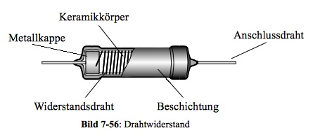

R. H. schrieb: > ist doch ganz logisch wenn man sich den Aufbau eines solchen > Widerstandes mal genauer ansieht: der 1. rote Ring liegt noch im Bereich > der Metallkappe, Das macht Sinn :) Werde mir bei Gelegenheit den R nochmal genauer angucken udn Rückmeldung hierzu geben. Tatingo schrieb: > Hallo im Jahr 2016! > > auch wir haben dieses Fänomen nun bei unserem AEG T55820. > Leider bin ich kein Tüftler und traue mir dieses Löten nicht zu. Ausgebaut bekommst du die Platine aber? Dann kannst du dich per Mail bei mir melden Chris02gsm@gmail.com

gibts hier 'ne schöne Anleitung zu: https://de.ifixit.com/Guide/Schaltnetzteil+-+T56840L+Elektroniksteuerung/28605
