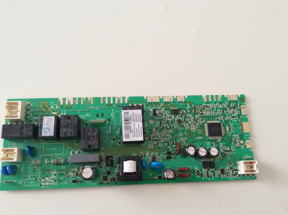

Hallo Chris,
ich habe die von Dir gerettete Platine wieder eingebaut und es
funktionierte auf Anhieb. Ich danke Dir vielmals für Deine
unkomplizierte, professionelle und schnelle Hilfe! Ein „Gerne wieder“
mit 5 Sternchen! Was aber nicht heißen soll, dass der Trockner wieder
ausfallen soll. Wenn es genau so lange hält, wie vorher, müsste ich
jetzt 4 Jahre Ruhe davor haben. Es ist Dein Verdienst, dass das Ding
nicht vorzeitig auf dem Schrott gelandet ist.
Vielen Dank dafür!

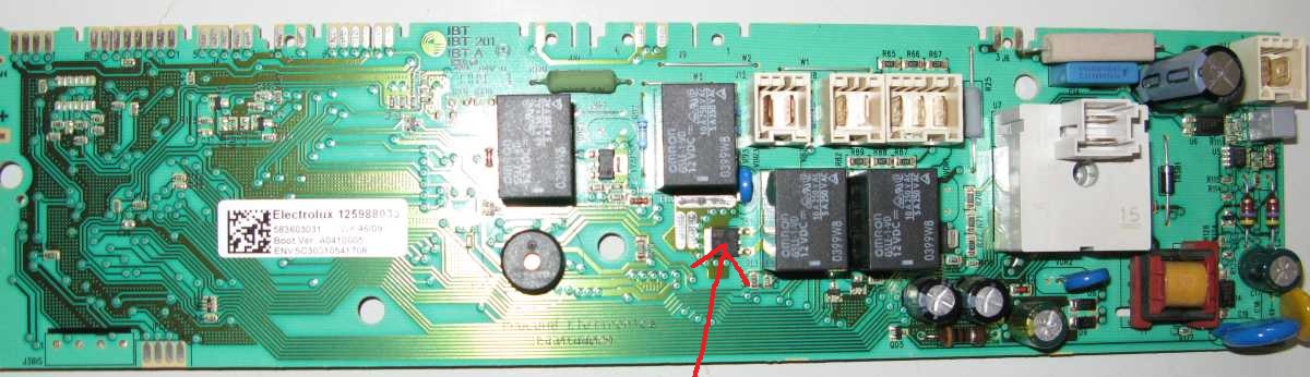

von Christian S. (chris02)
@ Holger
Es ist zwar nun mehr als ein Tag vergangen, eine Antwort sollst du aber
trotzdem bekommen.
Dieser Anschluss dient zur Spannungsversorgung von Zusatzmodulen
(Sonderzubehör), wie z.B. Invertermodul, Steam-Modul etc. Daher hast du
dort auch 230V anliegen.
Der 56820 hat aber keine solchen extras und daher ist auch dieser
Steckplatz frei.
Wie weit bist du denn nun mit deiner Fehlersuche? typisch für ein
solches Fehlerbild und auch als Schwachstelle sind die Relais, diese
hast du aber schon nachgelötet.
Wenn du magst, kann ich dir anbieten deine Platine in meinem Trockner zu
testen.

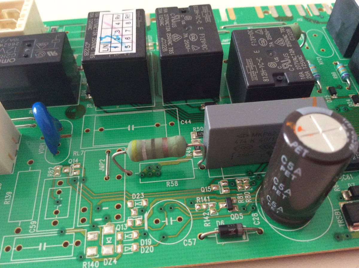

von Holger S. (holger_s50)
@Chris .... danke für die Info, jetzt weis ich wofür der freie
Steckplatz ist.
Ich  in immernoch auf Fehlersuche, muss aber gestehen hab ein paar Tage
nichts unternommen da er bis dato noch recht gut schnurrte.....heute hab
ich die Platine noch mal ausgebaut und unter die Lupe genommen, die
Lötstellen ... na was soll ich sagen sehen teilweise alle so aus als
seien sie nicht so toll verlötet, werde morgen alle großen nachlöten
wenn ich mir es zutraue ein Teil der winzig kleinen die mir verdächtig
vorkommen,  dann tausche ich noch die Kondensatoren am Motor und wenn
sich dann keine Besserung einstellt komm ich gerne auf dein Angebot
zurück mit dem Platinenest in deiner Maschine......
wünsche eine gute Nacht Holger
@Chris
schade das Daumendrücken hat nicht geholfen.....ein Wunder wäre an
dieser Stelle vielleicht angebracht ;)
ich würde gerne auf dein Angebot eingehen und dir die Platine
zuschicken, vielleicht hast du mehr Glück als ich, bevor ich den guten
AEG für immer abschreibe.

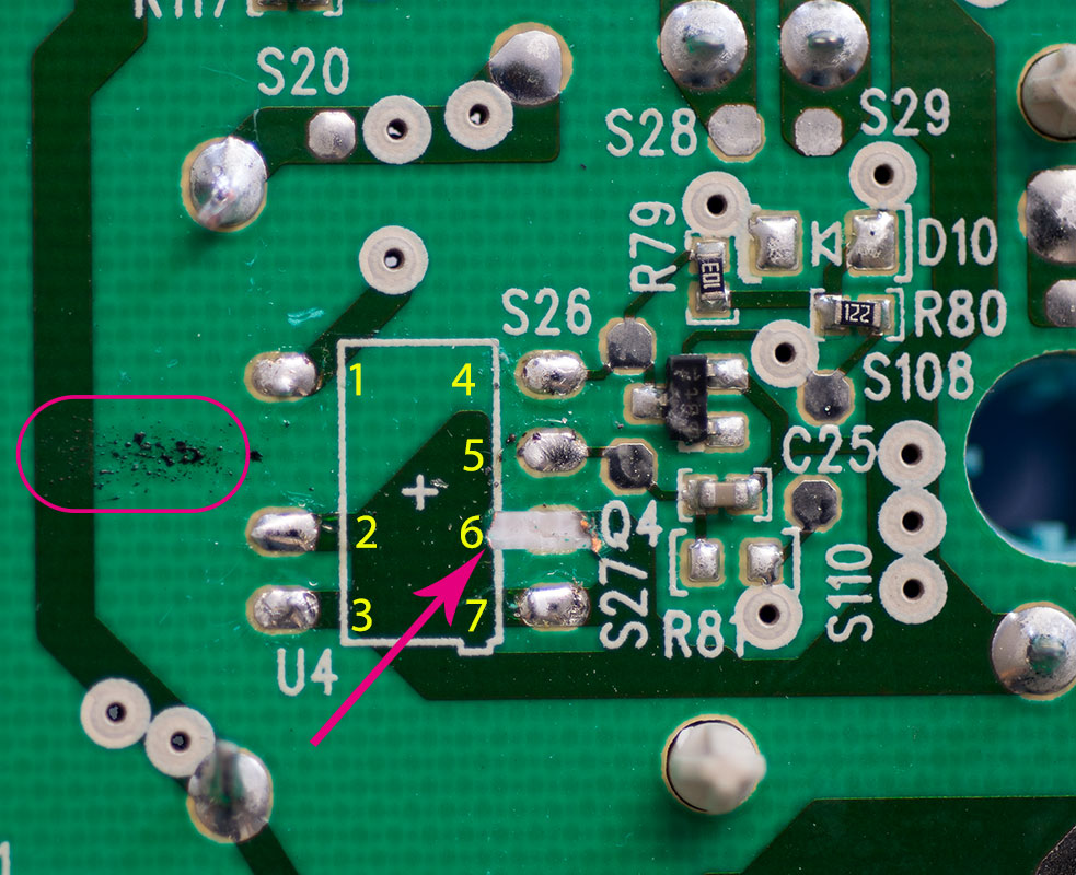

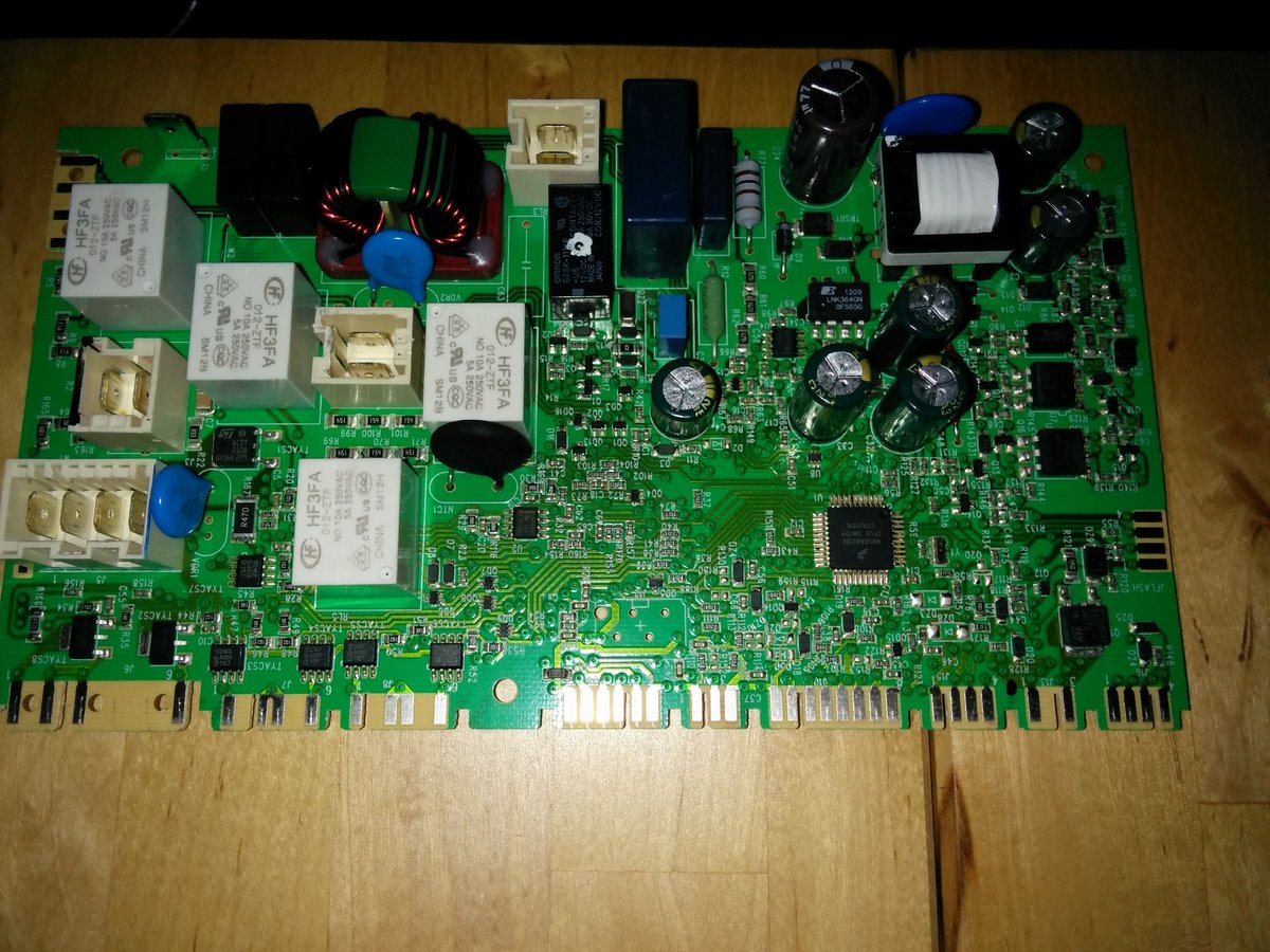

von Alex W. (alex_62)

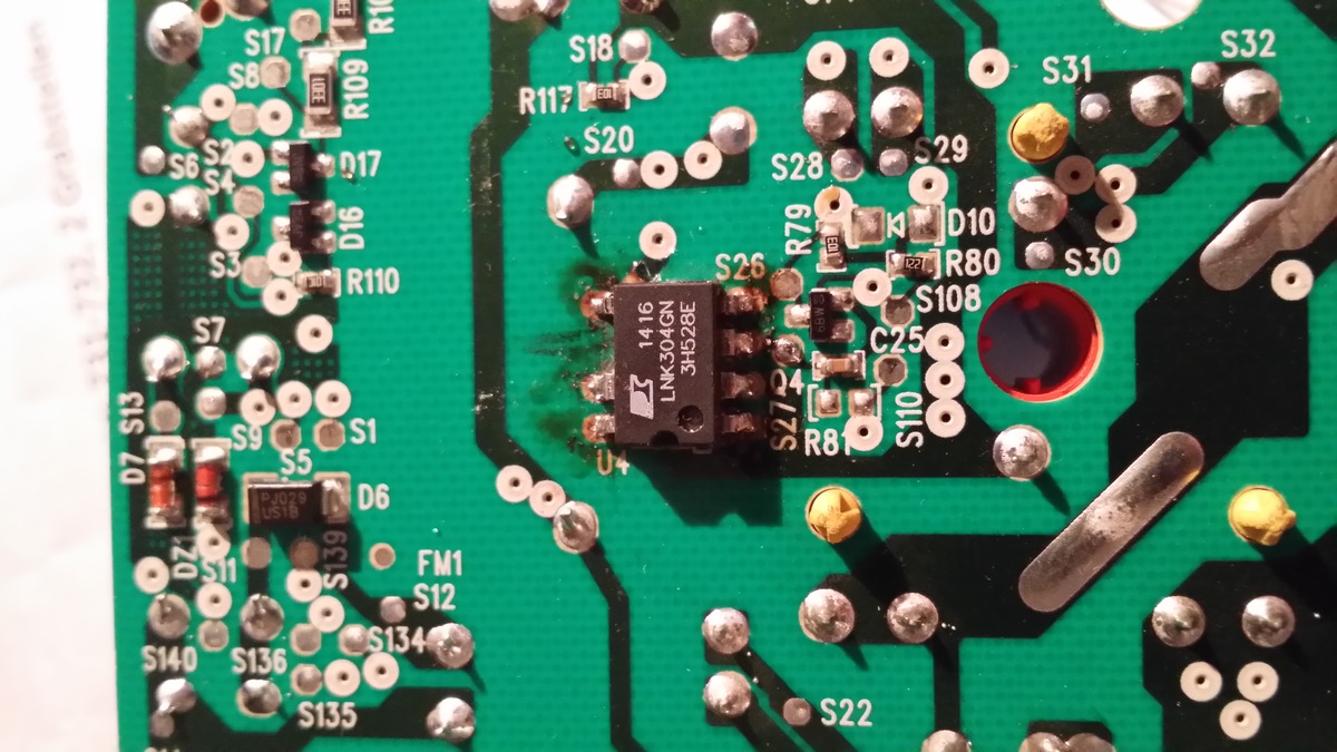

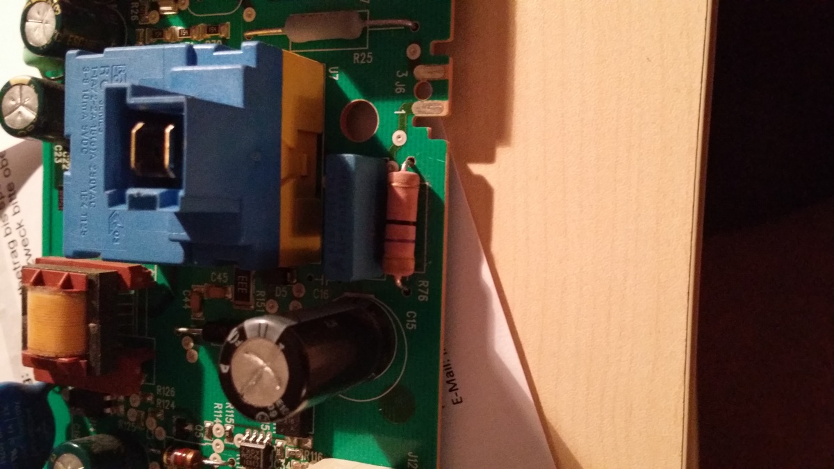

Hallo
Ich habe das den LNK und den Widerstand getauscht, es läuft immer noch
nichts.
Ich hab die Platiene auf meiner Werkbank an 230v angeschlossen, es muss
doch irgend was passieren oder?
Kann mi da jemand helfen
Danke

@alex
auch kein tickerndes Geräusch zu hören?  In wie weit besitzt du
Kenntisse in Sachen Elektrotechnik?  Multimeter ist vorhanden?
@Foldi
das versteh ich jetzt nicht.
was soll mir das gegen eine kalte Lötstelle bringen? Meine Relais
schalten freudig nur ab dann geht nichts bzw. nur ab und an wenn ich an
den Steckern oder an der Platine wackel, aber ich finde die Stelle nicht
wo es stört.
LG Holger
Hallo Chris,
Ich hab mal vor 30 Jahren informationselktroniker gelernt.
Multimeter hab ich. Ich hab auch ein Ozzi schnell länger nicht mehr
gebraucht.
Keine Geräusche ich habe 6 Volt Dc an Klemme FB vom LNC gemessen.
von Bastler (Gast)
@ Alex
ist sie denn eingeschaltet oder steht der Programmschalter auf 0 / Aus ?
@bastler
Den Wahlschalter hab ich eine Umdrehung auf ein gedreht. 230v kommen auf
der Rückseite an. Ca. 305 VDc am LNC
von Bastler (Gast)
@basler
Das hilft mir auch nicht , hast du ein Schaltplan von der Platine
von F. F. (foldi)
Bin vom üblichen LNK Problem ausgegangen.
von Bastler (Gast)

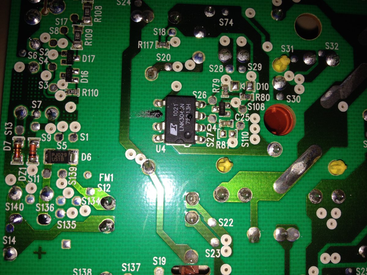

Wenn das mit einem 12Volt Steckernetzgerät funktionieren soll müssen
theoretisch am Source Anschluss des LNK304 hinter der Spule 12Volt
anliegen.
Wo ist den auf der Platine hinter der Spule?
von Bastler (Gast)
Durchmessen, ggf. Leiterbahnen verfolgen, sowas sollte man als
Informationselktroniker eigentlich draufhaben ;-)
> anliegen.
Bitte beachten, dass die Platine mit 5VDC und 12VDC arbeitet.
So "einfach" ein 12V Netzteil anschließen geht also nicht. Werden die
12VDC am 5VDC Bereich angeschlossen, geht die CPU hopps und die Platine
ist reif für die Tonne. Die Aussage ist also mit Vorsicht zu genießen!

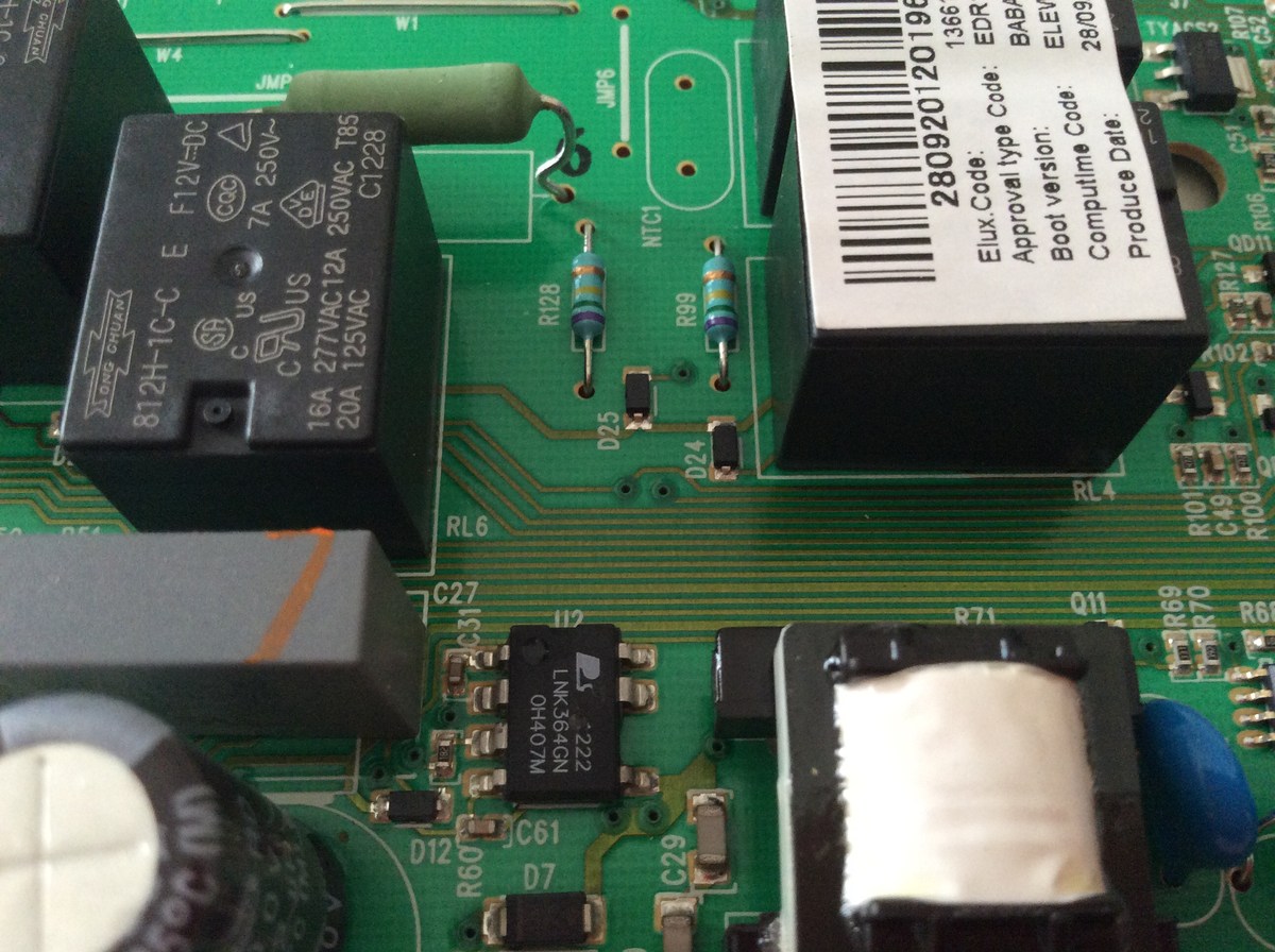

von Wolf D. (wolf_d72)
Moinsen,
ich habe hier eine Privileg-Waschmaschine, die Platine sieht extrem
ähnlich aus, und ein LNK304 ist auch verbaut. Auf dessen Sekundärseite
kommt keine Spannung an.
Seltsamerweise  blinken aber 3 LEDs, wenn man die Maschine einschaltet.
Sonst macht sie aber nichts.
Wie seht Ihr das? - Ist wahrscheinlich der 12V-Strang der Steuerung
kaputt, und der 5-völtige in Ordnung? - Und ein neuer LNK304 einen
Versuch wert?
Ich habe schon mal die 105°-Elkos und die große Diode getauscht, dann
lief sie ein paar Sekunden lang an - und war dann gleich wieder weg.
Ach, das wäre klasse, wenn die wieder liefe!

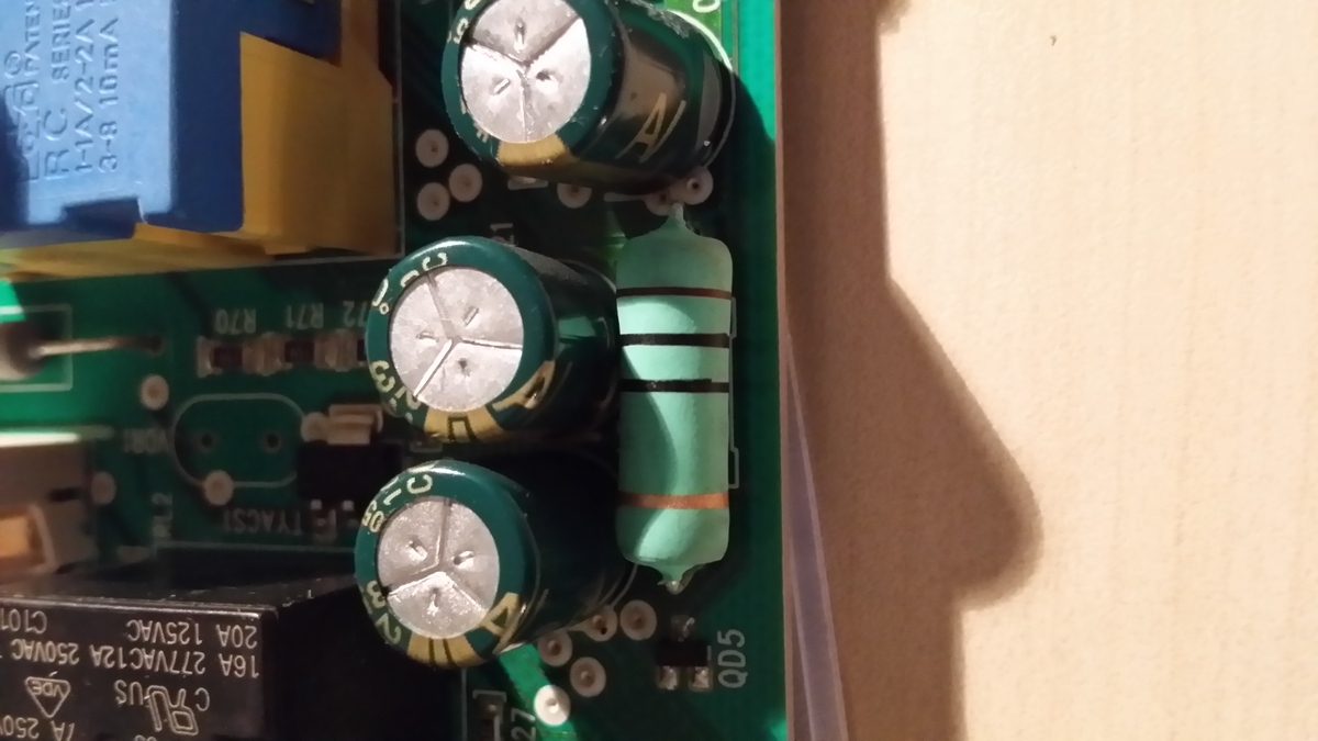

von Hobbybastler (Gast)
Habe auch bei unserem Trockner AEG Lavatherm T59859 / 59850 das gleiche
Problem. Elektronik bleibt aus, Beleuchtung bleibt aus, Display aus,
Trockner lässt sich nicht einschalten...
Habe mir hier die ganzen Info durchgelesen.

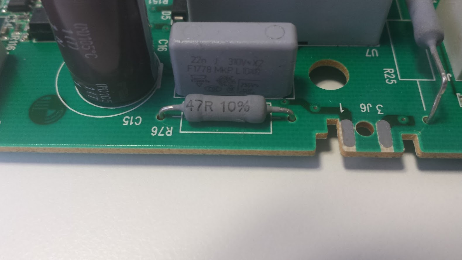

Habe mir dann auch den LNK, Widerstand und einen neuen Elko gekauft
(Bastelsatz "Trock-04SMD" bei Darisus). Kostenpunkt: 2 Bausätze mit
Versand = 13,44 Euro.
Und siehe da: Der Trockner läuft wieder.
ps: Da dieses Phänomen so gehäuft auftritt, dürfte man den Verdacht
haben, dass der Defekt des Trockners geplant ist (Obsoleszenz).
Lieben Dank ans Forum!
Wolf Deh schrieb:
> Moinsen,
> Versuch wert?

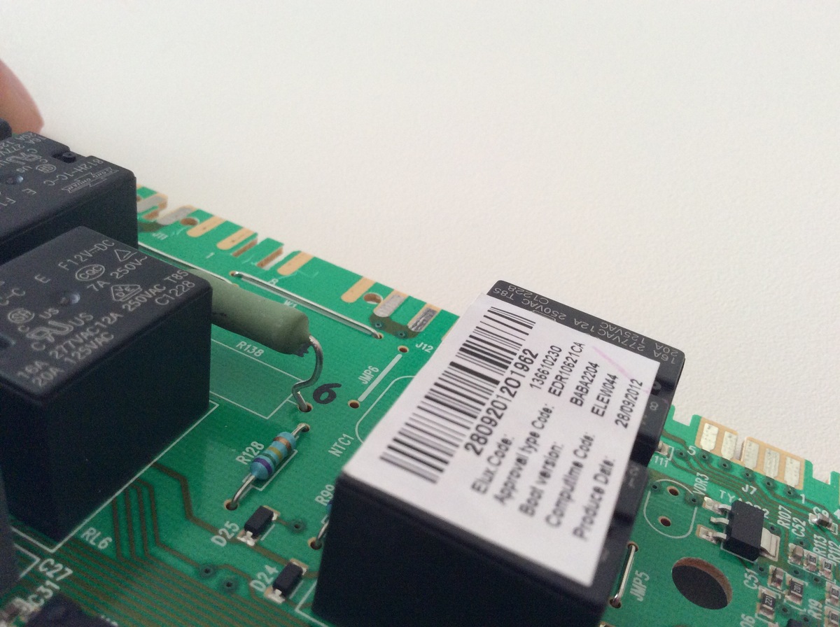

von Weiß-Geräte Retter (Gast)
Hallo Holger S.
Such mal den R99 und drücke mit einem spitzen Gegenstand quer auf den
Widerstand.
Ziemlich sicher gibt eine der beiden Lötstellen nach.
Habe schon 3 solche Fälle gehabt.
Weiß-Geräte Retter schrieb:
> Hallo Holger S.
> Widerstand.
wenn ich wieder zu Hause bin suche ich diesen Widerstand und
kontrolliere das mal. Danke für den Tipp

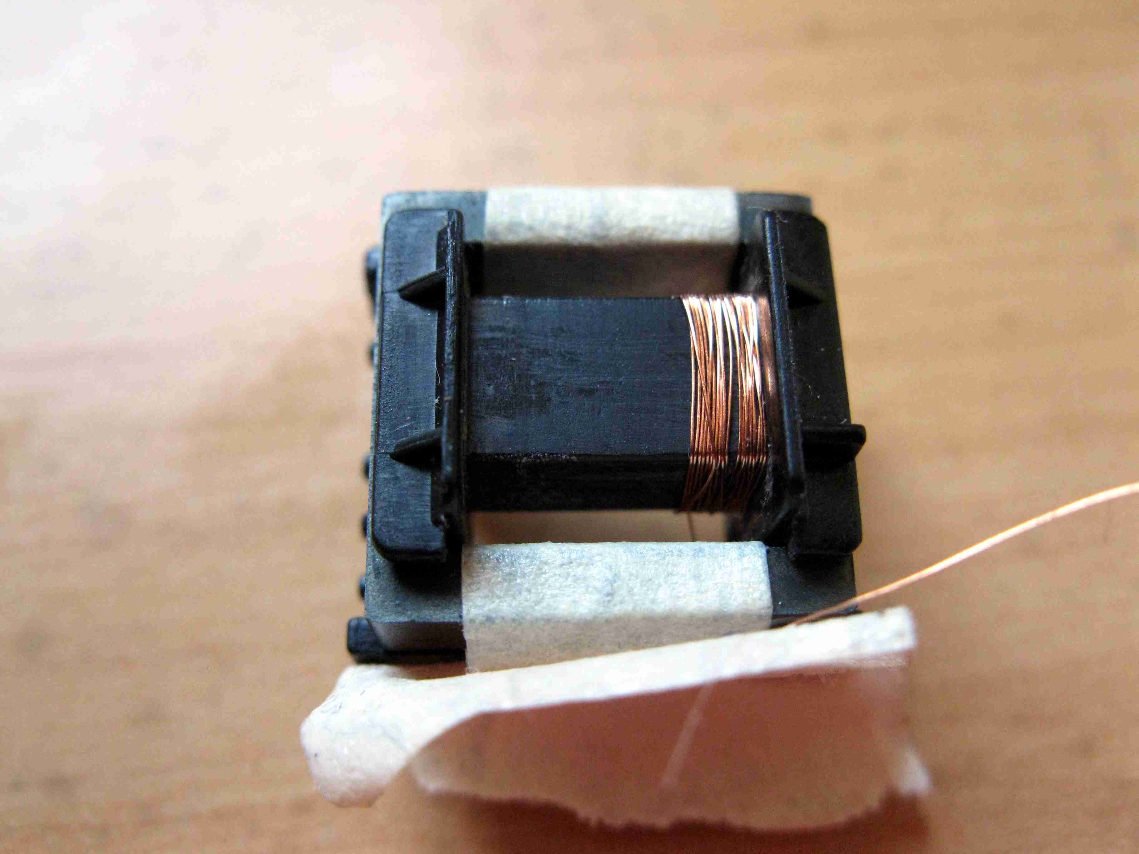

von Lars M. (1250)
der Siemens Waschtrockner WD14H440 läuft wieder. Neu ist der LNK305GN,
davor noch der der Gleichrichter + Vorwiderstand von 33 Ohm auf der 230
Volt Seite neu. Dazu den defekten Übertrager vom Schaltnetzteil neu
gewickelt. Hier war die primäre Wicklung defekt. Wohl zu warm geworden.
Lack auf den Draht hat sich aufgelöst und dann gab es wohl einen
Windungschluss. Strom dann zu hoch und primäre Wicklung durchgebrannt.
Die Spannung nach dem Übertrager ist beträgt 9 Volt für die Relais.
Weiter gehts dann mit 5 Volt für den Prozessor.
von Lars M. (1250)
Hier weitere Bilder.
von Lars M. (1250)
Noch eins.
Respekt, da hast du ja einiges an Arbeit rein gesteckt. Und herzlichen
Glückwunsch, dass das Gerät wieder läuft!
von Lars M. (1250)
Ja, hat etwas gedauert. Aber es war kein Zeitdruck dahinter. Nebenbei
hab ich mir die Steuerungsplatine angeschaut und weiß nun, was dort
alles für Schaltkeise, Triacs, Relais, etc. verbaut sind. Falls mal
einer auch von einer Siemens WD14H440 den Übertrager neu wickeln muss,
so kann er mich gern fragen. Primär ist Kupferlackdraht mit 0,1 mm
Durchmesser, sekundär 0,4 mm. Zwischen Primär und Sekundärwicklung
Polyesterfolie von 3M. Die hat pro Foliendicke 1 kV Spannungsfestigkeit.
So ist dann auch die galvanische Trennung gegeben.
Ich wollt nicht für über 200,- Euro eine neue Platine kaufen, wo dann
nach 4 Jahren wieder Bauteile für unter 10 Euro kaputt
gehen...............

von Peter B (Gast)
Liebe Leute,
Problem mit einer AEG Öko-Lavamat 79610:
Steuerung funktioniert, Motor läuft nicht.
Dank Forum Fehler eingegrenzt, Leistungsplatine ausgebaut, geplatzten
LNK304 gesehen, einzigen nicht-SMD Widerstand gemessen (0 Ohm statt 10
Ohm), beides erneuert, funktioniert immer noch nicht.
Genauer hingesehen, in einer Reihe mit 22k SMD-Widerständen ist einer
geschmolzen, kein Aufdruck mehr erkennbar. Dieser ist allerdings anders
geschaltet. Frage: auf Verdacht auch durch 22k ersetzen??
Falls irgend jemand eine entsprechende Platine hat: Zwischen C42 und LNK
der oberste R.
Vernünftiges Foto habe ich leider noch nicht hingekriegt.
PS Ersatzteil lt AEG-Seite derzeit nicht lieferbar!
>> Hallo Holger S.
>> Widerstand.
> Hallo,
Hallo Weiß-Geräte Retter,
den R99 hab ich nachgelötet und nach einer Woche testen läuft immer noch
alles problemlos, vielen Dank für den Tipp,  der Trockner ist gerettet.
LG Holger

von F.J.T. (Gast)
Liebe Forengemeinde,
ich kann hier allen nur danken für den praktischen Enthusiasmus, solchen
Fehlerbildern auf den Grund zu gehen, und eine Lösung zu finden.
Schön, daß es Menschen gibt, die neben den fachlichen Qualifikationen
auch den Ehrgeiz besitzen, so etwas herauszufinden, dieses Wissen
veröffentlichen, und damit vielen anderen helfen, Geld zu sparen, denen
mangels Qualifikation und Fertigkeiten ansonsten nichts anderes übrig
bleiben würde, völlig unverhältnismäßig viel Geld auszugeben (sei es für
Reparatur oder Neuanschaffung).
Jedenfalls war nach dem Tausch der Teile R76 und U4 unser nicht mal vier
Jahre alter Trockner wieder voll funktionsfähig.
Da der Trockner seinerzeit insgesamt alles andere als ein Schnäppchen
war, haben wir nach der Investition von € 2,50 für die beiden defekten
Bauteile (rd. einem dreihundertstel der Anschaffungskosten) nun wieder
einen vollfunktionsfähigen Trockner.
Unser Dank gilt auch unserem Freund R.P., der die Teile eingelötet hat.
Er ist auf dem Gebiet ein absoluter Fachmann, und konnte uns unter der
Lupe genau zeigen, wie es den IC zerrissen hat.
Nun will die Industrie natürlich dauerhaft Geld mit ihren Produkten
verdienen, und auch Neuerungen im technologischen Fortschritt an die
Frau und an den Mann bringen, aber dieses methodische Fehlerbild
verfestigt aus meiner Sicht natürlich bei uns allen die Erkenntnis, daß
ein Plan dahinterstecken muß.
Beste Grüße und nochmals unseren ausdrücklichen Dank
FJ und B

Hallo Michael,
SO die Platine wieder ausgebaut und neue Bilder gemacht.
Die Bilder 191,197,195,201 zeigen die Paltine bevor gelötet wurde.
Die anderen Bilder zeigen den aktuellen Zustand an.
Des weiteren habe ich eben beim ausbauen auf die Rückseite auf der das
IC sitzt drangegriffen und habe einen " Strromschlag" bekommen. Habe es
eben nochmal getestet und bekomme wenn ich in der Nähe des LNK dracu
greife eine gebizzelt. Kann nur nicht lokalisieren wo genau das her
kommt.
von Bruzzler (Gast)
Oh Mann,
mindestens oben links am LNK hat der Bekannte die Leiterbahn gekillt. Da
würde ich erstmall alle gelöteten Stellen prüfen....
von larsen (Gast)

von michael_ (Gast)
Bruzzler schrieb:
> Oh Mann,
Nee! Im Original-Bild ist da auch keine Leitung.
Man könnte die Lötstellen saubermachen, aber es ist nur Kolophonium.

Stefan Landauer schrieb:
> Also tippte ich auf den LNK 304 und ahbe
> bei Darius
Wohl kaum, so sieht das bei mir nicht aus. Ich teste das Schaltnetzteil
auf dem Labortisch auf Funktion.
Kann das sein, dass Du für L3 einen Widerstand eingelötet hast?
Ist R76 ein Sicherungswiderstand?
LG
old.
> Ich habe folgendes Problem:
Und ich habe deinen Doppelpost jetzt einfach mal im selben Thread
zusammengefasst...
von Alex (Gast)
Wie Old Europe schrieb hast du da sicher was falsch eingelötet L3 ist
eine Drossel,und R76 ein Sicherheitswiderstand 47Ohm 3W  sieht aus als
hättet ihr die Bauteile vertauscht  (Werte prüfen)  ..das nochmal prüfen
am LNK ist auf jedenfall die obere linke Literbahn unterbrochen und die
anderen Lötstellen sehen auch nicht gut aus . Hol dir auf jeden Fall
professionelle Hilfe .....

> Hallo,
> habe nochmal 2 Bilder gemacht mit roten Pfeilen, auch nochmal mit der
> Frage, ob das zweite Bild den LNK zeigt (bei mir ist der nämlich nicht
> beschriftet, bzw. die Oberfläche ist zerstört :-)
> Aus Bild 1 ist der Widerstanf auf R76 sichtbar, der sieht bei mir gut
> aus, trotzdem wechseln ?? Und wenn ja, ist das der richtige Ersatz hier
> (von Darisus) :
> ArtikelNr RMO3E047 - Metalloxid 0617 3W 5% 47R Gurt
> Mein LNK sieht auf jeden Fall nicht mehr funktionstüchtig aus ....
> Danke für eine Antwort.
> Gruss, Thomas.

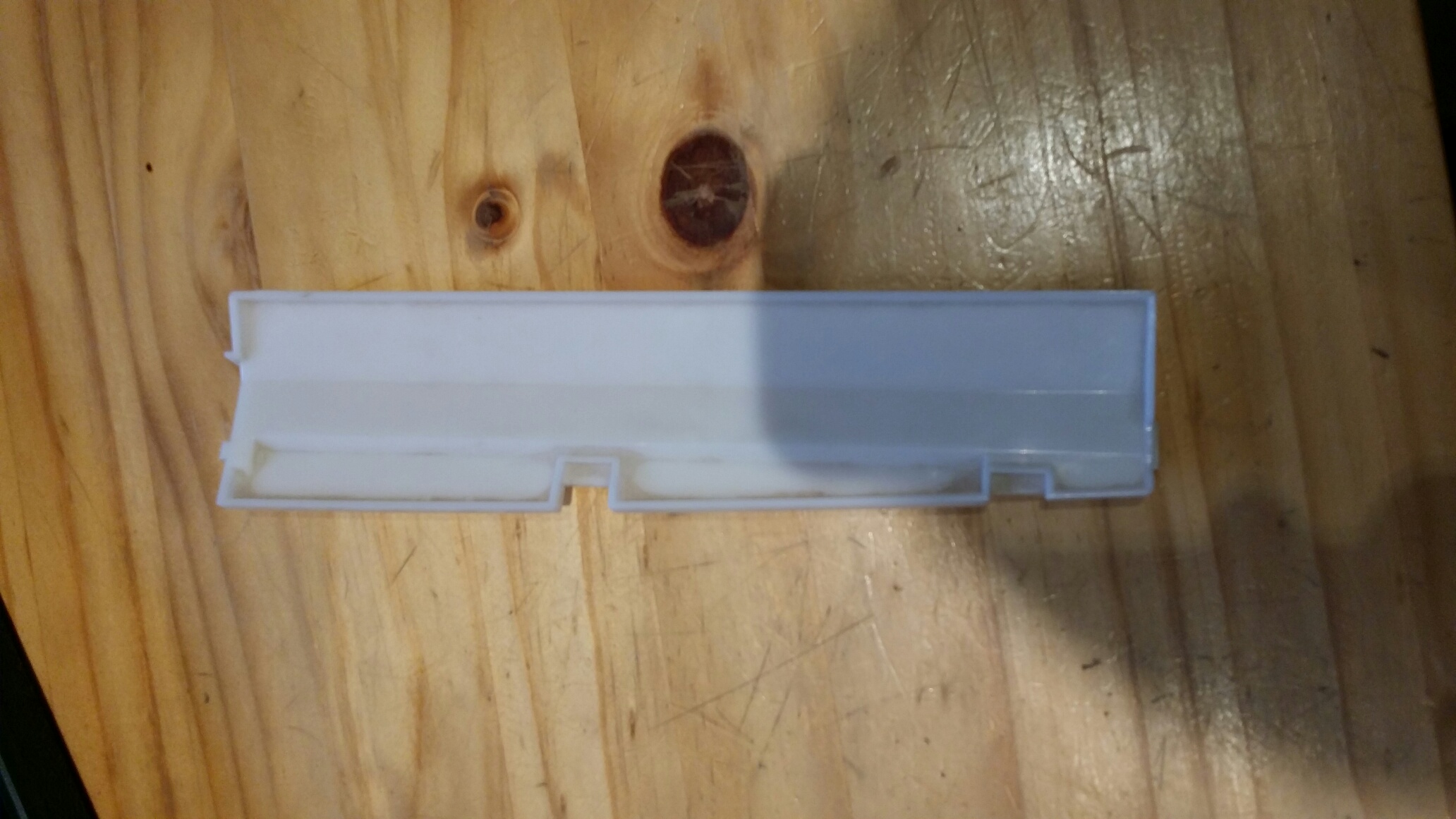

von Stefan L. (slandauer)
zunächst mal vielen Dank für die Hilfen und Tipps.
Ich habe nun mit Erfolg wieder die Platine eingebaut.Habe eine

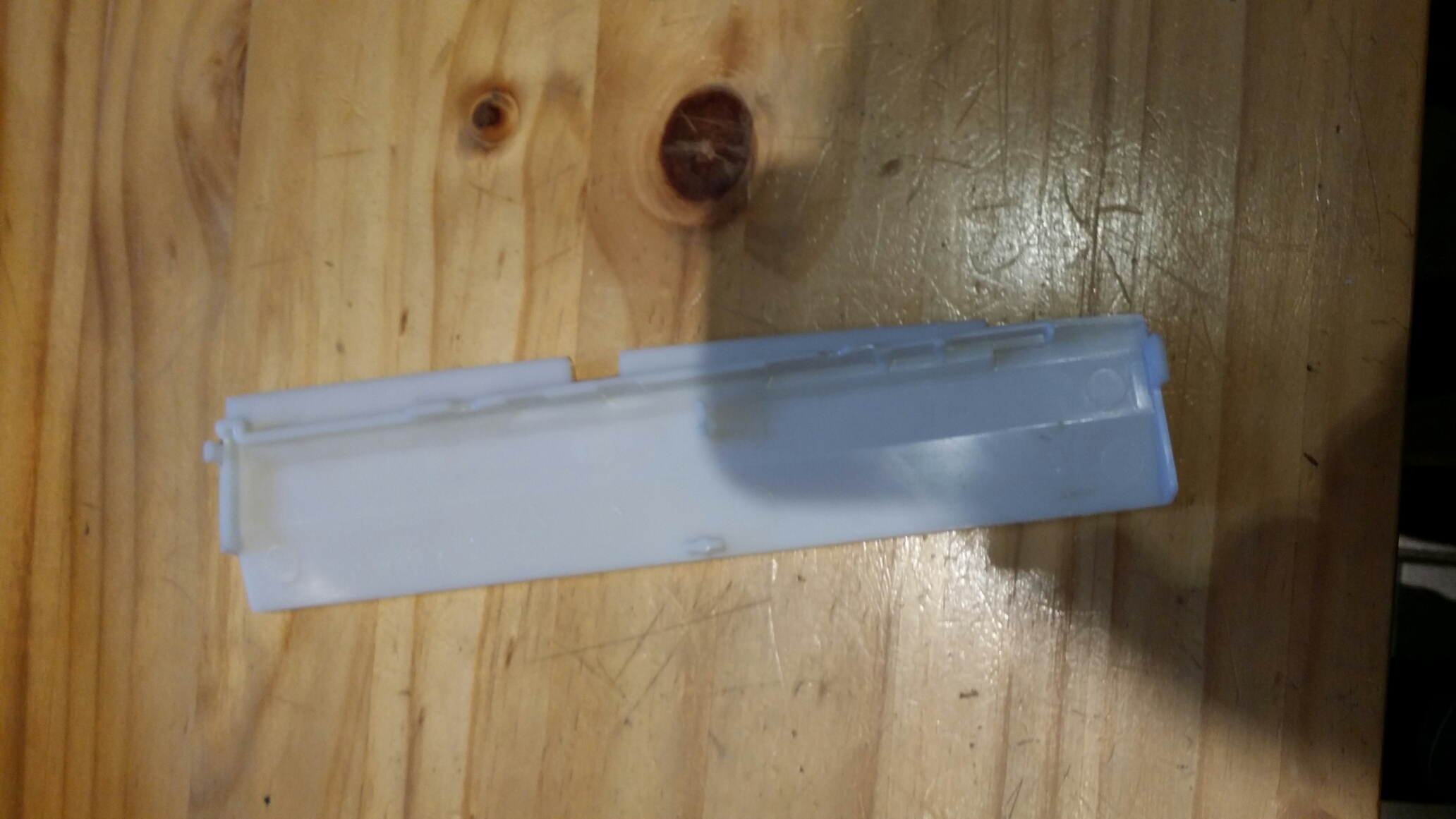

gebrauchte günstig bekommen.Trockner geht wieder an. Nun habe ich aber
ein weißes Bauteil über. ICh weiß leider nicht mehr wo genau das hin
muss bzw. wie rum das da rein gehört.
Kann mir jemadn sagen wo genau das hin soll bzw. hat jemand ein Foto
davon wo das sitzt.
Das soll wohl eine Abdeckung sein aber ich habe mir nicht gemerkt wo die
war und hab auch kein Foto gemacht vorher leider.
Danke im Voraus für euere Hilfe.
von Melina H. (Gast)
Unser Trockner geht wieder ! Vielen Dank an dieses Forum ?
@Stefan das Teil gehört unter die Metallleiste auf das Platinengehäuse.
Wenn du vor dem Trockner stehst, muss die Seite mit der "Nase" rechts
eingehakt werden.
Liebe Grüße

von Marcus (Gast)
Hallo Leute,
Zuerst herzlichen Dank fuer die Ausführungen. Ich habe den gleiche
Fehler bei AEG Trockner und mir den LNK 304 ( es wurde der pN statt gn
geliefert) sowie den Widerstand bestellt.
Leider habe beim ausloteten die Lötstelle für Pin 3 auf der Platine
beschädigt. Die Ausbildung zum Radio und fernsehtechniker liegt doch
schon 20jahre zurück und zuletzt mit wenig Praxis versehen...
Habt ihr eine Idee ob man auf Anschluss auf die nächste Lötstelle gehen
kann.
Sorry für die Frage, aber ich habe leider keinen Schaltplan zur Hand.
Lieben Dank und viele Grüße
Marcus aus karlsruhe
von senke (Gast)
> kann.
Dann solltest Du aufgrund deiner Ausbildung doch wenigstens in der Lage
sein auf einem der vielen hier verlinkten Bilder zu erkennen, dass von
Pin3 eine Leiterbahn zu einer Durchkontaktierung welche gleich daneben
liegt führt...
senke
von Marcus (Gast)
Danke für die Unterstützung. Manchmal fehlt einfach die Sicherheit :-)
Er tut wieder :-)

von plati (Gast)
Einen ganz herzlichen Dank an die Teilnehmer in diesem Forum,
auch bei mir ist ne AEG mit dieser Platine
(http://www.mikrocontroller.net/attachment/146024/Front_1.JPG) nach 3,5
Jahren mit den typischen Sympthomen (plötzlich kein Strom mehr ohne
weitere Fehlermeldung) ausgefallen - habe mich and die Platine gewagt
und (natürlich) war R76 hochohmig. LNK304und 47 Ohm Widerstand getauscht
- läuft wieder. Es lohnt sich durchaus, das zu probieren, das einzig
wirklich kniffelige war das Auslöten des ICs, hier empfehle ich die
Tipps oben zu beachten, da bsich die Leiterbahnen schnell mit ablösen,
ggf muss man Brücken löten.
Es scheint wirklich ein systematischer Massenfehler zu sein - hat
eigentlich irgendjemand schonmal von einer Kulanz seitens der
einschlägigen Hersteller gehört?
Gruss und nochmal ganz herzliche Dank besonders an die Pioniere in
diesem Forum!!

von Hans G. (Gast)
hatte mein Problem schon mal gepostet.
mein AEG Trockner Mod. T56847 L will nicht mehr,keine Reaktion am
Wählschalter keine Kontrollleuchen mehr,gehe mal davon aus das es die
gleichen Fehler sind wie bei T56840 die schon mehrmals beschrieben sind.
Hab die Platine ausgebaut,eigentlich alles sauber nichts verschmort.Den
LNK304GN zu finden kein Problem. Bei der T56840 wird noch von einem
Wiederstand R47 gesprochen , den kann ich auf meiner Platine nicht
finden.
Frage an die Spezialisten hier im Forum,welcher Wiederstand bzw. welche
Teile ausser LNK müssste ich noch erneuern.
Foto der Platine häng ich an.
LG. Hans
von Achim (Gast)

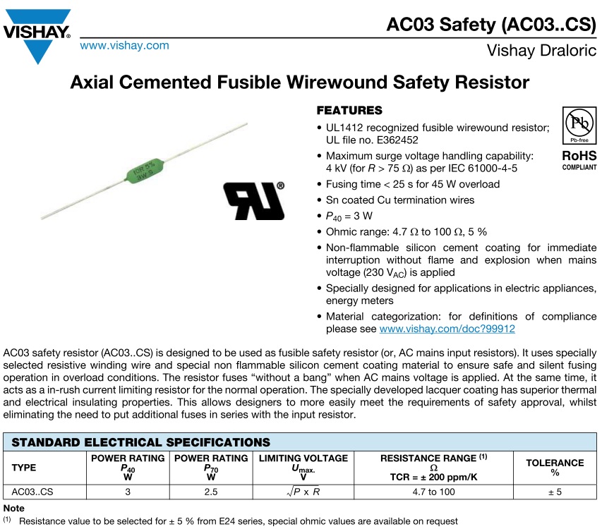

guck mal oben Links grüner Widerstand R76 sollte ein 3W 47Ohm sein
von Achim (Gast)
Sorry ....meinte oben Rechts
von Hans G. (Gast)
bis du sicher das der auch ausgetausch werden muss,
man kann darauf nichts lesen, ob er die Werte hat,
dazu müsste ich in auslöten

Und wegen dem 47Ohm-Widerstand:
Ja, der war bei mir dann auch defekt! Wenn der LNK304 einen Kurzschluss
macht, dann brennt der mit sehr hoher Wahrscheinlichkeit durch. Das muss
man von Außen nicht mal unbedingt sehen.
Der Kondensator war in meinem Fall in Ordnung, auch sonst nichts anderes
defekt.
@Hans G.
Prima, dass der Einbau auch problemlos geklappt hat und dein Trockner
wieder läuft :)
@Sven
Wenn der LNK einen Kurzschluss zwischen D und S hat, dann ist der
Widerstand auch defekt. Denn dieser dient als Sicherung.
Auch in eingebautem Zustand sollte sich der Unterschied sehr leicht
messen lassen, das ist ja zwischen recht niederohmig (47 Ohm) und
unendlich. Zeigt dein Messgerät also etwas deutlich höheres als 47 Ohm
an, ist der Widerstand mit Sicherheit hin.

Matthias' Aussage kann ich bestätigen. Im Eingebautem Zustand iegst du
knapp unter 1M. Mit dem Wissen, aus dem Thread, dass er 47R haben soll,
hilft das weiter.

Für 16,39 EUR würde ich bei RS Bauteile (LNK304GN, R 47 Ohm +/-5% 3W)
bekommen -- für fünf Geräte, und hätte dann noch fünf Widerstände übrig.
Aber ob ich die Muße und Zeit habe, das selbst zu löten, weiß ich noch
nicht.
Chris, reparierst du noch?
Viele Grüße
Nik
von Sven S. (bitboy0)
Nik, das ist wirklich kein Aufwand ... vorausgesetzt man hat einen
Lötkolben - der was taugt - und ist nicht völlig ungeübt.
Widerstand und LNK tauschen sollte wohl reichen ... das schwierigste ist
das auslöten des LNK, weil die Pads auf der Platine wirklich leicht
mitkommen.

Hallo Leute
Auch mein AEG Trockner AEG 56840L hat nach 2,5 Jahren den Geist
aufgegeben. Damals war der LNK 364? auf der ersten Platine ( der
schwarzen auf der rechten Seite) defekt.
Jetzt nach weitern 2 Jahre hat mich der LNK304GN und der Wiederstand auf
der Hauptplatine vorne verlassen.
Hab die Teile ausgetuscht und er funktioniert wieder!!! Kosten 5€

von Jakob L. (jakobless)
mir ist nach 2 Jahren und 4 Monaten meine Lavamat Waschmaschine
eingegangen.
Keine Anzeige mehr, nichts.
@Nik: ging mir genauso, ich habe mich gefühlte 2 Stunden gespielt, um
diese verdammten Stecker von der Platine zu lösen.
Allerdings ist bei meiner Waschmaschine die Platine etwas anders als wie
die vom Wäschtrockner. Siehe Fotos.
Es ist ein LNK364GN verbaut.
Produkt: AEG Lavamat L76275SL
Prod.: 914532304|00
Typ: FLI132HM1
Hat hier jemand Erfahrungswerte? Ist der LNK364GN auch dafür bekannt
nach 2 Jahren kaputt zu gehen?
Schonmal danke für eure Antworten!
LG Jakob
Jakob Lessiak schrieb:
> Hallo,
> eingegangen.
> Prod.: 914532304|00
> Typ: FLI132HM1
> LG Jakob
Spannung (230V AC) liegt an der Steuerung an?
Welche Elektrotechnischen Kenntnisse besitzt du? (Evtl. ein Multimeter
und kannst damit umgehen?)
In diesem Thread bist du der Erste mit diesem Problem und auch sonst
sind mir keine Anderen bekannt. Aber ich bin guter Dinge, dass auch das
wieder wird!

Den Widerstand hatte ich logischerweise sehr schnell getauscht. Es
haperte zunächst am IC. Dummerweise habe ich nur eine Entlötpumpe (so'n
Ding zum Vorspannen). Kurz vor Aufgeben löste sich eine Seite dann doch.
Damit ging der Rest auch. Ich frage mich, ob Entlötlitze geholfen hätte.
Wie habt ihr LNK304 ausgelötet?
Leider hat sich ein Pad gelöst. Entsprechendes Beinchen habe ich
verbinden können, aber es baumelt halt ein bisschen. Wie ist eure
Empfehlung? Festkleben (2K)?
> wieder wird!
Danke für deine Antwort!
Ich hab leider nur ganz rudimentäre Kenntnisse. Aber ein Bekannter von
mir ist Elektriker, der wird jetzt zwangsbeglückt. ;)
Wir werden das Teil mal durchchecken.
Eine Frage hätte ich noch. Laut Plan gibt es zwei Elektronik-Bauteile:
http://ersatzteile.aeg.at/search?ssv=91453230400&prpp=150&customFields=edmx%3DA&customFields=eds%3DP09143072519&customFields=edProdDate%3D20120528&customFields=edProdNo%3D914532304&customFields=edelc%3D00&customFields=edDesc%3DElektrische%20Komponenten%20268
Ich hab Teil 587 ausgebaut, der Fehler könnte aber vermutlich genauso in
Teil 587A stecken, oder?
LG Jakob
>> wieder wird!
> LG Jakob
Dein Bekannter soll mal messen, ob noch 230V an der Steuerung ankommen.
Diese anliegen, sobald der Netzstecker in der Steckdose ist.
Beide Elektroniken könnten dir Probleme bereiten, welche genau dein
Problem ist, finden wir schon raus. Ein paar Bilder wären sehr
hilfreich!

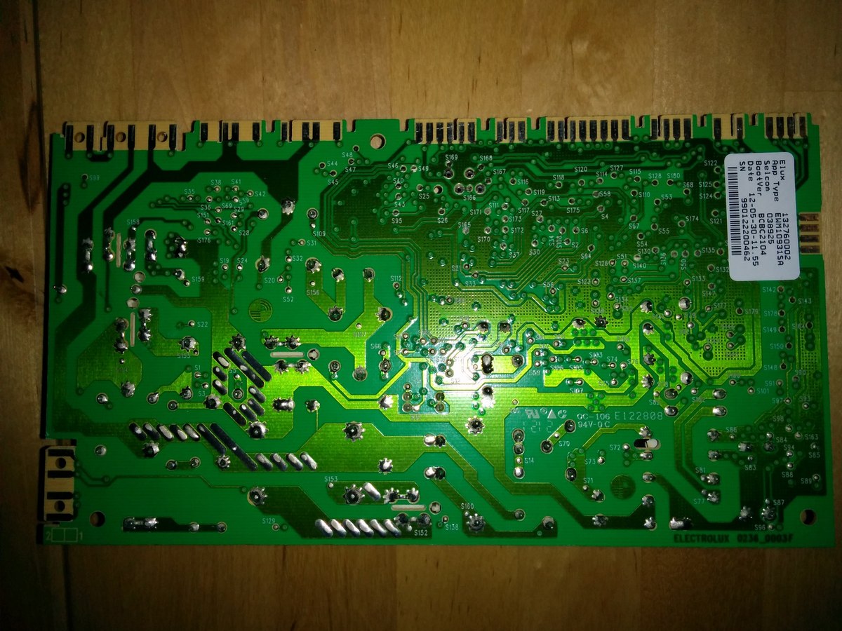

von Daniel (Gast)
hat jemand zufällig ein Datenblatt oder Messwerte für einen TDK 20EF-E17
Übertrager? Stammt aus einer AEG Waschmaschine. LNK und die Widerstände
sehen soweit gut aus.
Sehen gut aus oder sind auch die Messwerte plausibel?
Wenn du den Trafo vermessen hast, kann man i.d.R. auch schon Aussagen
darüber treffen, ob er i.O. ist oder nicht. Daher mal bitte Messwerte
und ein Bild posten (von der Rückseite)
von Daniel (Gast)
Beides, sehen gut aus und die Messwerte passen auch. Daher die
Vermutung, dass es eventuell am Übertrager liegen könnte.
Hier meine Messungen:
Primär: 3-4 ca. 6 Ohm, sonst nix
Ich nehme mal an 3 und 4 sind fürs Feedback? Der Draht ist deutlich
dünner als von 1-2.
Sekundär: 5-6 ca. 1 Ohm
          7-8 0,2 Ohm
Dann gibts noch 1 auf 8 mit 0,2 Ohm und 1 auf 7 mit 0,2 Ohm sowie 2-5
und 2-6 mit 0,2 Ohm.
1 ist unten links und 8 oben links. Fotos müsste ich erst machen.

Letzte Woche ebenfalls einfach Strom weg und nichts ging mehr.
Habe den LNK304GN und den Widerstand 3 Watt 5% 47R getauscht.
Jetzt läuft er wieder :)

Falls sich jemand fragt, was mit meiner Waschmaschine L76275SL passiert
ist:
Offensichtlich war der Übertrager (TDK 20EF-E17) defekt, Ersatz dafür
findet man sehr schwer bis gar nicht.
Mir blieb nichts anderes übrig als das offizielle Ersatzteil von
Electrolux zu ordern, kostet mit 50% Kulanz immer noch über 100€. >:(
Maschine läuft jetzt wieder (hoffentlich diesmal länger als 2 Jahre).
LG Jakob

benq schrieb:
>  62 Ohm einingelötet
Hoffe du hast nicht einen normalen Widerstand genommen.

Hallo Robert,
"Anleitung" ist etwas übertrieben -- aber ich hatte für mich selbst
Fotos gemacht. Ziel sollte sein, dass ich mir merken kann, wo Schrauben
sitzen, wie die Kabel geführt sind und welcher Stecker wo angeschlossen
ist.
Anbei das Ergebnis. Vielleicht hilft es ja. Ich habe nach dem
Zusammenbau noch eine Schraube über. Aber das Gerät läuft. Schraube habe
ich mit Klebeband am Trockner befestigt. Wenn ich in 2-5 Jahren wieder
ran muss, bringe ich sie vllt. unter. :)
Nutzen der "Anleitung" auf eigene Gefahr. Keine Gewähr auf Vollständig-
oder Richtigkeit.
Viele Grüße
Nik
von Frank (Gast)
Hallo miteinander,
auch ich hatte das Problem: AEG Trockner (LAVAMAT Mod. T55849),
plötzlich alles dunkel. Und klar: 6 Monate über Garantie.
Eher zufällig bin ich , bei der Suche nach einem neuen Gerät, auf diesen
Beitrag gestoßen.
Ich habe bei Chris angefragt und er wollte mir gerne das Löten abnehmen.
Also Platine raus, ab in die Post und kurze Zeit später repariert wieder
bei mir.
Eingebaut - und der Trockner tut es wieder!
Ein schöner Tag!
Gruß an alle.
Frank.

von Axel (Gast)
auch bei meinem AEG 5684EX L geht nach 4,5 Jahren nichts mehr. Wollte
ihn heute benutzen, der Trockner ist aber tot.
Jetzt versuche ich gerade die Platine auszubauen. Ich bekomme aber die
Stecker nicht weg.
Ich habe Angst, dass ich da was kaputt mache. Gibt es da Tipps, wie man
die Stecker am besten weg bekommt.
Vielen Dank.
Axel
von F. F. (foldi)
Einfach ziehen. Sollte einer nicht los gehen (sieht nicht so aus), dann
ist der verschmort.
Die Steckr gehen sehr schlecht raus (obwohl sie nicht verschmort sind
Eigentlich fehlt eine Nase um die Haken zu entriegeln. Du kannst es mit
viel rüttel und ziehen versuchen. Ansonsten unter (auf deinem Bild)
oberseite, zwischen Stecker und Steckergehäuser auf der Platine, mit
einem !!kleinem!! Schraubendreher zwischen gehen!

von Ertan (Gast)
Ich habe auch leider ein AEG Trockner (Lavatherm T61270AC) und nach 2
Jahre und 3 Monate funktioniert den Gerät nihct mehr! Ich habe meine
Gerät 02/2013 gekauft aber seitens der AEG hat es nix verbessert.
Gleiche Fehler sowie schon vorher geschrieben sind. Kein Reaktion, kein
Licht.
Ich habe den Gerät auseinandergebaut ( sh. Bilder im Anhang). Ich habe
die vorherige Nachrichten gelesen. In meinem Gerät gibt es LNK364GN
statt 304GN. Einen Wiederstand 390R 4W 5% und eine
Kohleschichtwiderstand 49 Ohm 1% (gelb, weiß, schwarz und braun). Ich
weiß aber nicht, ob ich den Widerstand richtig berechnet habe. Ich komme
nicht aus diesem Fach. Soll ich die beide Widerstände umtauschen?
Ich kann die Widerstände schon löten aber mit dem LNK, bin ich
skeptisch. Ich werde die Teile über Internet bestellen und
wahrscheinlich zu einem Elektriker löten lassen.
Hoffentlich werde ich mit eure Hilfen meine Trockner wieder zum Einsatz
bringen!
Vielen Dank im Voraus.
Beste Grüße
Ertan
@Axel
Mit einem Multimeter kannst du das recht schnell und einfach überprüfen.
Einfach mal den Widerstand und den Lnk vermessen (Widerstand).
@ertan
Der Widerstand wird auch 47Ohm haben. Wahrscheinlich hat sich der Ring
durch die Hitze verfärbt. Den 4W Widerstand musst du mal Durchmessen.
Wenn du keinen zum löten findest kann ich dir auch gerne weiterhelfen.
von Ertan (Gast)
Vielen Dank für schnelle Antwort. Ich werde heute den 4W Widerstand
durchmessen. LNK soll 20 Ohm haben oder? Ich werde mal am Montag
rumfragen, ob ich jemandem für Löten finden kann.
Falls ich niemandem finden würde, soll ich über deine Email adresse
melden?
Wenn er 20Ohm hat, hat er einen Kurzschluss. Ja, ansonsten kannst du mir
gerne eine E-Mail schreiben. Chris02gsm@Gmail.com
Dann viel Erfolg bei der Suche und ein schönes Wochenende
von Ertan (Gast)
Danke für die Infos. Ich wünsche dir auch ein schönes Wochenende.
von Axel (Gast)
Hallo Chris,
vielen Dank für die Info.
Auch von mir schönes Wochenende an alle.
Gruß Axel
von Ertan (Gast)
Ich habe die Widerstände durchgemessen.
390R 4W 5% = 414
47Ohm = keine Reaktion.
Soll ich die beide Widerstände umtauschen, oder?
Ich weiß nicht wie ich den Lnk364 durchmessen kann.
Der 390R scheint i.O. zu sein. Der 47er defekt. Wobei Messungen in der
Schaltung immer mit Vorsicht zu betrachten sind, aber bei dir sehe ich
das recht unkritisch.
von Guenter W. (Firma: keine) (guenterweber)
so wie ihr im Überblick seht hat es dieses Teil auch erwischt in meiner
Maschine.
Links der schwarze "Rotz" ist wohl ein eindeutiges Indiz.
Leider ist beim Entlöten (bin wohl nicht der einzige hier) ein Beinchen
inclusive Platinenlayout mit hops gegangen.
Wenn ich oben die Schaltpläne sehe, dann könnte ich nach meiner
Nummerierung ja wohl 6 und 7 brücken oder?
Sonst ist alles prima gelaufen.
Ich hätte wohl doch die Beinchen einzeln knipsen sollen und dann
entlöten.
Nachdem ich die linke Seite gut ab hatte, stand das Teil unter spannung
und schoss nach oben unter Abriss des einen Beinchens.
Ja, kannst du genauso brücken
Besten Dank für die schnelle Antwort.
Sehe ich das richtig, dass 2,3,6,7 in meinem bildchen alles verbunden
sind ?
von Kalle (Gast)
> sind ?
Nuklar , siehste vollkommen richtig
von Sil K. (sil_k)
Hallo Gemeinde,
ich habe mit etwas Unterstützung vom Repair-Cafe den LNK 304NG und den
R47 ausgetauscht (AEG Lavaterm 56840RL). Diese Lösung war leider nicht
nachaltig, der Trockner lief gerademal 1,5 Durchläufe. Ich fürchte da
muss noch eine andere Komponente davor nicht mehr ganz "gesund" sein.
Ich wundere mich etwas, da ich annehmen würde, entweder macht es beim
ersten einschalten gleich "zzzpppp" und ist wieder platt, geht garnicht
erst an oder bleibt die nächsten 2 Jahre ganz. Den schleichenden Tod
nach einer erfolgreichen Trocknung und den zweiten Versuch, der wieder
zum Ausfall führte, hätte ich nicht erwartet.
Hat jemand eine Idee was es sein könnte?

von F. F. (foldi)
Dann ist dieser Mist wohl fast überall verbaut.
Es könnte sein, das da noch ein Kondensator im Eimer ist, mögl. der, der
Motor-Umschaltspitzen vom Netzteil fernhält. Auch eine schwache
Netzzuleitung kann dazu beitragen, das Störungen bis zum LNK Chip
durchkommen, (Altbau, 6A LS, dünne Drähtchen zur Steckdose)
Trag das nochmal zum Repair Cafe, die Jungs und Mädels dort haben vllt.

Hallo Zusammen,
ich habe eine Frage zum Widerstand 47 Ohm 3W 5%. Ich könnte den im Bild
bekommen. Die Frage ist, was es mit der LIMITING VOLTAGE auf sich hat.
Weis jemand wieviel Spannung über dem Widerstand normal bei Betrieb
abfällt?
Ist dieser Widerstand geeignet?
Danke im Voraus.
von F. F. (foldi)
Steht doch da. Wurzel aus PxR ist die limitierende Spannung.
47Ohm x 3 Watt und daraus die Wurzel, das macht dann 11,87 Volt.
von Silvio069 (Gast)
Ja ich hab mich bissl blöd ausgedrückt. Natürlich habe ich auch den Wert
errechnet, mir stellt sich daher die Frage, was ist wenn schaltungsmäßig
> 12V normal sind. Deshalb die Frage ob dieser Widerstand ok ist. Bei
anderen "normalen" Widerständen findet man immer Angaben 100V oder 250V
etc. Da erscheinen mir ~12V bissl wenig. Heißt das, man darf den
Widerstand mit nicht mehr als 12V betreiben? Aber ich habe da auch nicht
so die Ahnung, daher wende ich mich an euch.
Ich habe bei einem anderen Sicherungswiderstand gesehen, dass ebenso die
max. Spannung Wurzel aus P*R ist, was also 11,87 V bedeutet. Ich
verstehe nicht, warum das bei "normalen" Widerständen nicht da steht.
Jetzt nochmal meine konkreten Fragen:
1.) kann der o.g. Widerstand mit max. 11,87 V nun verwendet werden oder
nicht?
2.) wenn nicht, welcher der 2 folgenden Widerstände würdet ihr nehmen,
ist das egal?
Metallfilmwiderstand
http://www.distrelec.de/de/widerstand-47-ohm-vishay-pr03000204709jac00/p/16086417?q=47+ohm+3w+5%25&page=1&origPos=1&origPageSize=50&simi=97.12
Metalloxidwiderstand
http://www.distrelec.de/de/mo-schicht-widerstand-47-ohm-vitrohm-po590-5t-47r/p/16079231?q=47+ohm+3w+5%25&page=4&origPos=4&origPageSize=50&simi=97.08
Bitte helft mir.
von F. F. (foldi)
Wenn da ein 3W drin war, sollte der auch wieder rein.
Und zwar nur solch ein Typ Sicherung. Der brennt nämlich im Fehlerfall
durch, ohne dir die Bude in Brand zu stecken.

von hinz (Gast)
Silvio069 schrieb:
> Bei anderen "normalen" Widerständen findet man
> immer Angaben 100V oder 250V etc.
Aber wohl als Maximum Operating Voltage.
ja die Angabe heißt dann Maximum Working Voltage oder nur Working
Voltage o.ä.
Vielleicht habe ich eine Erleuchtung, heißt das, das ein Widerstand z.B.
47 Ohm 3W z.B. mit Angabe Operating Voltage 200V trotzdem bei z.B. 13V
kaputt geht, weil nun mal die 3W ausschlaggebend sind?
von der schreiner (Gast)
wie in meinem Nick zu erkennen bin ich in Sachen Strom etwas unbedarft.
Auch gehört der Lötkolben nicht zu meinen brvorzugten Werkzeugen. Auch
das Berechnen von Widerständen oder ähnliches ist nicht mein Ding ;)
Nach dem aber unser Bauknecht TK Plus 71 DBI exakt die selben Symptome
zeigt, wie fast bei allen anderen, (nix geht mehr) habe ich mich
entschlossen selber zu reparieren.
Einen Widerstand habe ich schnell bekommen und verlötet. Allerdings bin
ich mir nicht sicher ob es der Richtige ist, denn der Trockner sagt
weiterhin nix :(
Mir wurde der Widerstand 27 Ohm 3W in einem anderen Forum genannt. Der
Händler sagte das der neue Widerstand besser sei und gab mir einen mit
diese Bezeichnung:208-8 E 27R 10% Keine Ahnung was das bedeutet...
Da der Trockner wohl auch den LNK 305 GN (habe ich hier gelernt und
steht auch auf dem Bauteil)benötigt, würde ich gerne wissen, ob jemand
das etwas aufwändigere Bauteil einlöten kann, vielleicht hat er auch
noch einen, sonst werde ich den auch gerne besorgen. Wenn er dann noch
weiß, ob der schon eingelötete Widerstand okay ist und (da ich dafür
weder Werkzeug, noch Ahnung habe) nachmessen könnte ob nun alles
funktioniert, Holla da wäre meine Frau aber froh und ich aus dem
Schneider :-)
Ich habe öfters von Chris02 gelesen und nur Gutes... Noch Lust und
Zeit??
Gruß und danke, Dirk
Ein 27Ohm Widerstand ist mir bis jetzt noch nicht unter gekommen.
Wahrscheinlich hat sich ein Ring, aufgrund der Hitze verfärbt.
Damit ich mir mal einen Überblick von deiner Platine verschaffen kann,
sende mir doch bitte mal ein Bild von der Oberseite per Mail
Chris02gsm@gmail.com

von Heino (Gast)
Kann mir bitte jemand sagen was dies für ein Teil ist und wo ich es
bekomme ? (Siehe  Pfeil), Ist bei unserer maschine durchgebrannt, möchte
es neu einlöten,vielen Dank im Voraus.
von Heino (Gast)
Achja, ist für einen Elektrolux Trockner
> es
Das ist ein T435, wenn du noch eine genauere Bezeichnung bzgl des
Snubbers brauchst, sag nochmal Bescheid, dann gucke ich nochmal.

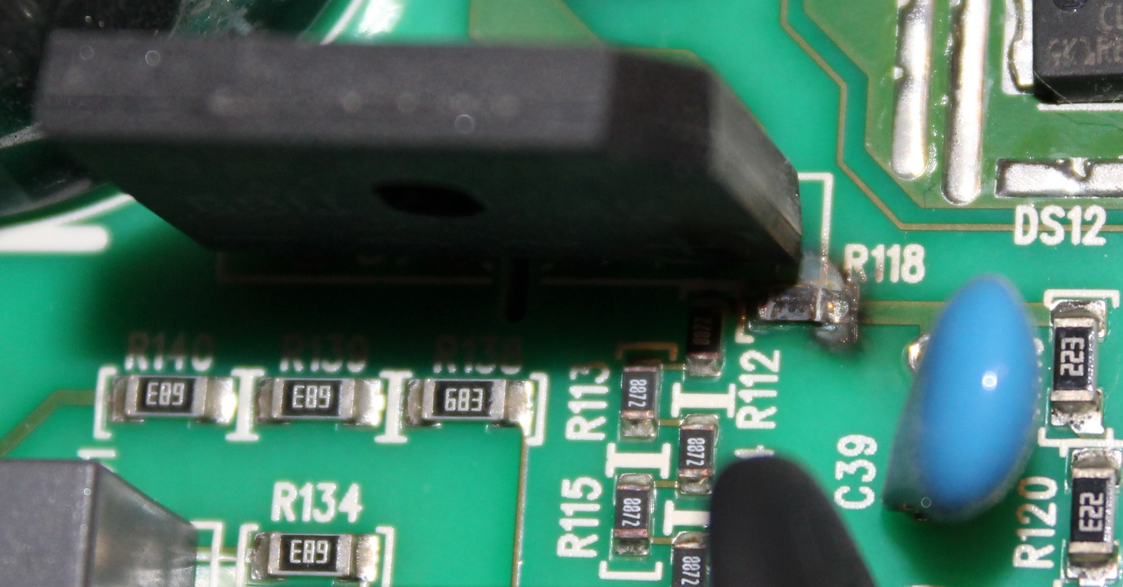

von W. W. (waeschewascher)
AEG Elektrolux
Mod. T59880
Type P502867
Prod.No. 916 096 627 00
Ser.No. 04696722
mein Trockner will nicht mehr - nach dem Programmeinstellen und Start
hört man Relais schalten und die Restlaufzeit wird reduziert, ansonsten
passiert nichts, die Trommel dreht sich nicht und es wird in der Trommel
nicht wärmer.
Auf der Platine habe ich dann einen Widerstand R118 zwischen einem
Gleichrichter D19 und einem Kondensator C39 entdeckt, der geschmort ist.
Frage - kann man es selber reparieren? Welchen Widerstand sollte man
nehmen und von wo beziehen?
Daten zur Platine:
Elektrolux board code: 136005602
Computime board code: ELEW011
Software Version: MDAA0101
Production week(date): 07-09-10
Serial No: 00089385
Update: der LNK364GN sieht auch nicht gut aus - hat einen schwarzen
Fleck in der Mitte.
Habe gesehen, dass Teile günstig bei RS-Online bestellt werden können.
Eine offene Frage bleibt noch - welcher Widerstand steckt hinter R118?
Florian K. schrieb:
> Es ist eine Zanussi ZDT101
> PNC 91153902004
> Das Multimeter zeigt garnichts an beim Messen des Widerstandes.
> Ja, Spannung 230V kommt an der Platine an.
Rechts von dem LNK ist ein grüner Elko (oberhalb von R86, genaue
Bezeichnung ist leider nicht erkennbar). Mess mal, was dort für eine
Spannung anliegt. Wahrscheinlich müssten dort 5V anliegen. Evtl. pumpt
die Spannung auch, dann weißt du, dass dort noch etwas im Argen ist.
Aber vorsichtig, du arbeitest hier unter Netzspannung!
> Fleck in der Mitte.
Wie es um deine Löterfahrung steht, weiß ich nicht, daher würde ich dir
erstmal empfehlen den LNK364GN auszulöten. Ebenso den verkohlten
Widerstand und die Platine dort zu reinigen. Dann hast du schonmal einen
Großteil erledigt. Wenn das nicht klappt, spielt der Wert des
Widerstands erstmal keine große Rolle.
Danke fürs Feedback. Löten kann ich, dazu ist meine Schwägerin eine
Profi-Löterin, das ist also kein Problem.
Kann noch was außer den zwei Teilen kaputt gegangen sein? Teile sind
schon unterwegs - da habe ich noch etwas Zeit für weitere "Analyse".
von Florian K. (florian_k592)
Am Elko liegen gegen Masse gemessen -11,5V an.
Ein kleiner Lichtblick ist, dass nachdem ich die defekten LED´s (hatten
Durchgang) ausgelötet habe zumindest mal wieder die Status LED angezeigt
bekomme und kann Ein-/Ausschalten.
Habe die Platine dann an der Spülmaschine getestet. Außer das Leuchten
der Status LED passiert aber leider nichts.
Der Source vom LNK ist immernoch mit Masse verbunden
