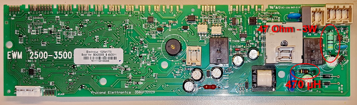

Christian S. schrieb: > Habe gerade eine Platine mit den selbigen Symptomen bei mir. Allerdings > bin ich noch nicht am Ziel, werde morgen mal versuchen das Oszi dran zu > klemmen. Am Schaltregler liegt es allerdings nicht. Und Chris, ist etwas herrausgekommen bei deiner Recherche? unsinn entfernt
#4742358

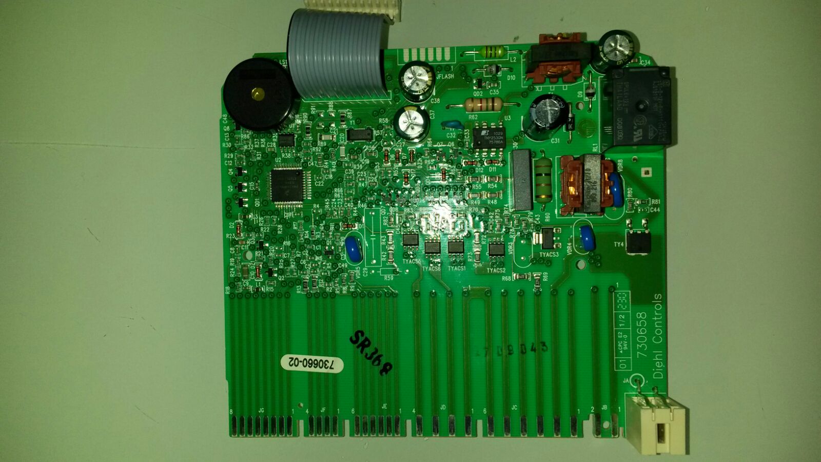

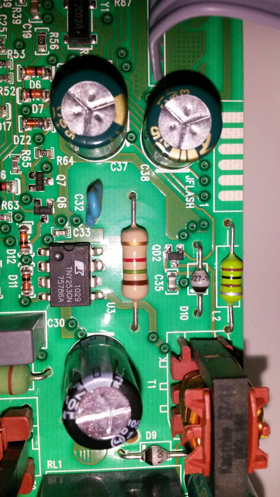

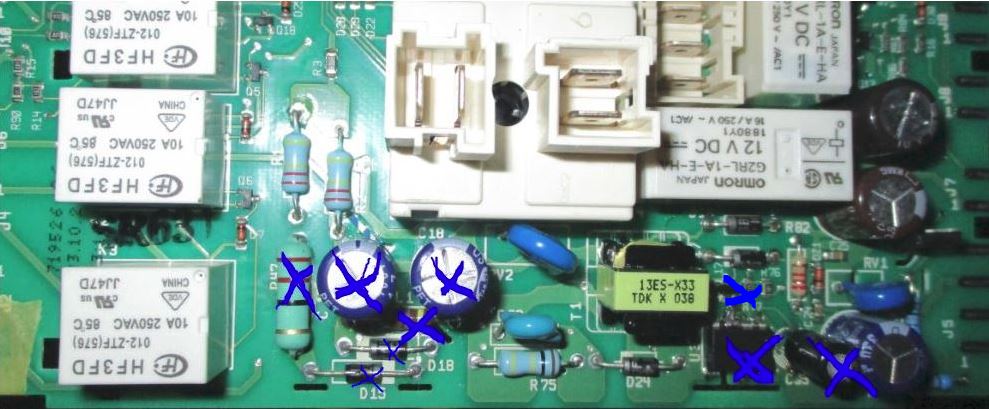

Guten Tag zusammen Was für ein tolles Forum, Wow. Wir haben einen Geschirrspüler von Electrolux, Modell GA55GLV402 der plötzlich mitten im Programm gestorben ist und nicht mehr reagiert hat. Vor ein paar Wochen musste ich bei dem schon die Abwasserpumpe ersetzen, die wurde von einem undicht gewordenen Schlauch in Mitleidenschaft gezogen. Na und jetzt reagiert er gar nimmer, einfach tot wie ohne Strom. Klar habe ich erstmal die Sicherung geprüft. Ich hab die Steuerung rausgeholt, den Schalter und sämtliche Mikroschalter geprüft. Danach hat sie einen Tag wieder funktioniert, aber seit dem nix mehr. Ich hab mich daher auf die Suche gemacht und bin auf das Forum hier gestossen. Auf der Steuerung hat es aber keinen LNK305PN, sondern einen TNY253GN. Bevor ich mir eine gebrauchte Steuerung von eBay mit zweifelhafter Herkunft, eine neue Steuerung bei Electrolux oder eine neue Maschine kaufe dacht ich ich frag mal hier, was es sein könnte. Könnte mir jemand bitte sagen, wie ich den testen kann und welcher der widerstände dazugehört (es hat 3 aussenrum). Grüsse und besten Dank Andreas also so wie sie Kontakte im linken Bild aussehen, könnts auch schon daran liegen. mach die mal blank.
#4744565
Danke für die Blitzantwort, probier ich heut abend mal. Der Stecker der da draufgeht war eigentlich runtergerutscht gewesen (ich hab erst gar nicht gesehen, dass da was fehlt). Ich hab die Kontakte etwas zusammengedrückt und den Stecker draufgemacht, danach lief sie wieder einen Tag und dann nicht mehr (Stecker war aber noch drauf). Vielleicht hat ja der Stecker an sich ein Kontaktproblem, den hab ich nämlich nicht gemessen/untersucht.
#4744567
ich meinte den mit der Bezeichnung JB (2. von links)
#4744578

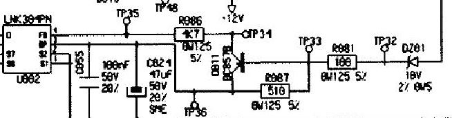

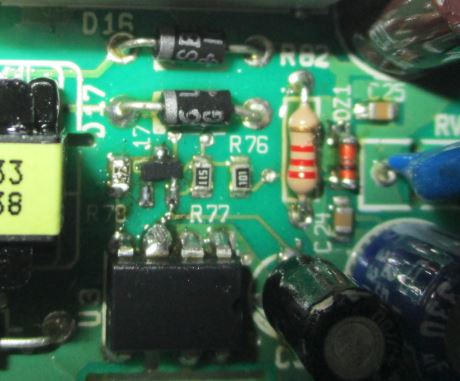

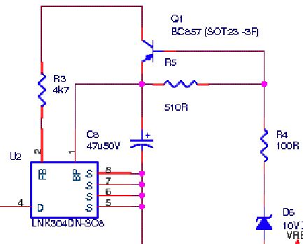

Hallo, mess doch einfach mal den Widerstand der Drain-Source Strecke des TNY. Schau hierfür ins Datenblatt. Sehe ich das richtig das er 8 Pins hat? Du kannst die Platine ja auch mal mit Spannung in Betrieb nehmen wenn Sie ausgebaut ist, LEDs sollten ja Blinken. Gruß
#4744598
Ja, der hat 8 Pins. Und auch wenn es nach einer dummen Frage tönt (messen, löten und analysieren/Fehler suchen kann ich, aber tiefer verstehen nicht): der hat mehrere Source, zu welcher müsste man da messen und wie sollte denn der Widerstand sein oder ist das immer gleich? Und LED's blinken nicht, das ganze ist tot wie wenn es stromlos wäre. Und die Bauteile sehen alle gut aus, kein aufgeplatzter Widerstand oder so. die sind alle zusammen, liegen parallel. damits mit dem Strom hinkommt. das kannst Du auch auf der Platine erkennen, wenn die Pads da drauf alle eine Fläche bilden.
#4744624
ah, alles klar. Und wie sollte der Widerstand sein? gegen unendlich, kurzschluss oder irgendwas anzeigen? Ich find leider den Beitrag nimmer, wo das hier stand
#4744627
Wenn er defekt ist sehr klein bis Kurzschluss. Ansonsten den Datenblatt Wert.

Hallo und Dank an Alle, bei mir wars der AEG Lavatherm 55840. Nach ca. 3 Jahren Betrieb gab der Trockner beim Einschalten kein Lebenszeichen mehr von sich. Dank Eurer Forenbeiträge konnte die Ursache schnell eingegrenzt werden. Der R76 war hochohmig und der LNK304 defekt. Ich habe Ersatz bestellt und die Bauelemente getauscht. Beim SMD LNK304 die PINs am besten mit dem Dremel abtrennen und den Rest mit dem Lötkolben entfernen, dann den neuen CHip auflöten. Beim R76 achtet bitte auch den richtigen Widerestandstyp. Dieser Widerstand hat auch die Funktion einer Sicherung.

Sodala! Ich darf voller Freude verkünden, das unser AEG T86285 IC wieder das tut, was er soll :) Der Dank geht an dieser Stelle an den User Christian Sch. ( http://www.mikrocontroller.net/user/show/chris02 ), der sich dem Problem angenommen hat, und es auch lösen konnte (anders als der zuerst von mir kontaktierte Ebay-Anbieter). Ich hoffe jetzt wieder auf einen ein paar Jahre funktionierenden Trockner, und wenn er sich wieder verabschiedet weiß ich gleich, an wen ich mich wenden werde :) Beste Grüße Hallo zusammen, ich möchte mich vielmals bei diesem Forum/Thread bedanken, die Hilfestellung/Tipps haben mir einen teuren und vor allem unnötigen Neukauf erspart - VIELEN DANK! Gerne möchte ich meinen Beitrag der Hilfestellung für nachfolgende Leidensgenossen leisten und eine kurze Zusammenfassung und einige Bilder beisteuern. Mein Wäschetrockner: AEG (Electrolux) LAVAMAT 16850_A3 / Mod. L16850A3 / Type HI056324 / Prod.No. 914605321_00 / Ser.No. 206 00116 / Kaufdatum 2012-02-04 Steuerpaltine: Electrolux 132541770 / Boot Ver. B0420009 B 49/2011 / Barcode 76111120100205 Wie nicht anders zu erwarten, ist Mitte diesen Jahres (2016) das Gerät während eines Waschvorgangs einfach stehen geblieben und das Display war tot, der Rest natürlich auch. Sicherung, Wasser usw. überprüft, alles in Ordnung! Also Gerät zerlegt und schnell kaputten den Widerstand, Drossel und 12V-Regler gefunden. Ersatzteil bei AEG gefunden (nur die komplette Steuerplatine möglich), leider mehrere hundert EURO ... und natürlich keine Garantie, das dieses Fehlerbild kein Folgeschaden ist und auch keine Folgeschaden erzeugt hat. Daraufhin nach kurzer Suche bei Google hierher gefunden ... Ersatzteile für ein paar EURO besorgt eingebaut und alles wieder bestens :-) !!! Zur Sicherheit habe ich dem neuen Regler (bei mir war und ist es ein LNK306GN) noch einen Kühler verpasst, damit dieser nicht erneut den Tot durch thermischen Overstress erleidet. Denn eigentlich verlangt die App-Note/Datasheet eine PCB-Kühlfläche als Kühlung - überraschenderweise hat Eletrolux hierauf vollkommen verzichtet, ein Schelm wer böses dabei denkt. Meine Reparaturkombination: LNK306GN (SMD), 47 Ohm - 3W, 470µH. Gruß. So R58 getauscht den lNK364GN und leider hats bei mir nicht geklappt :-(

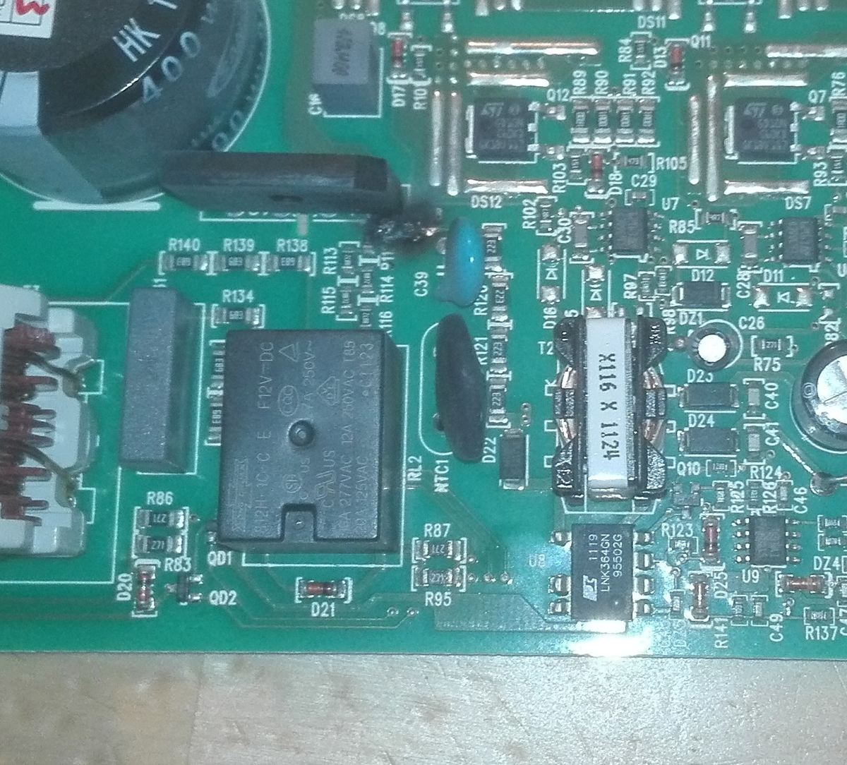

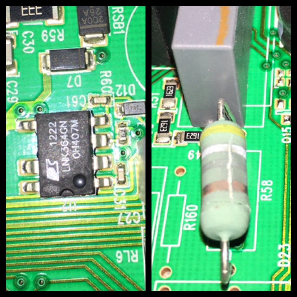

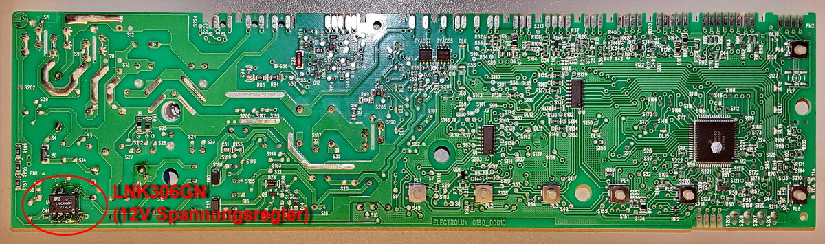

Hier auch selbes Board wie das vom TE. LNK304 und sicherungswiderstand 47R tot. Ausgetausht und läuft wieder.

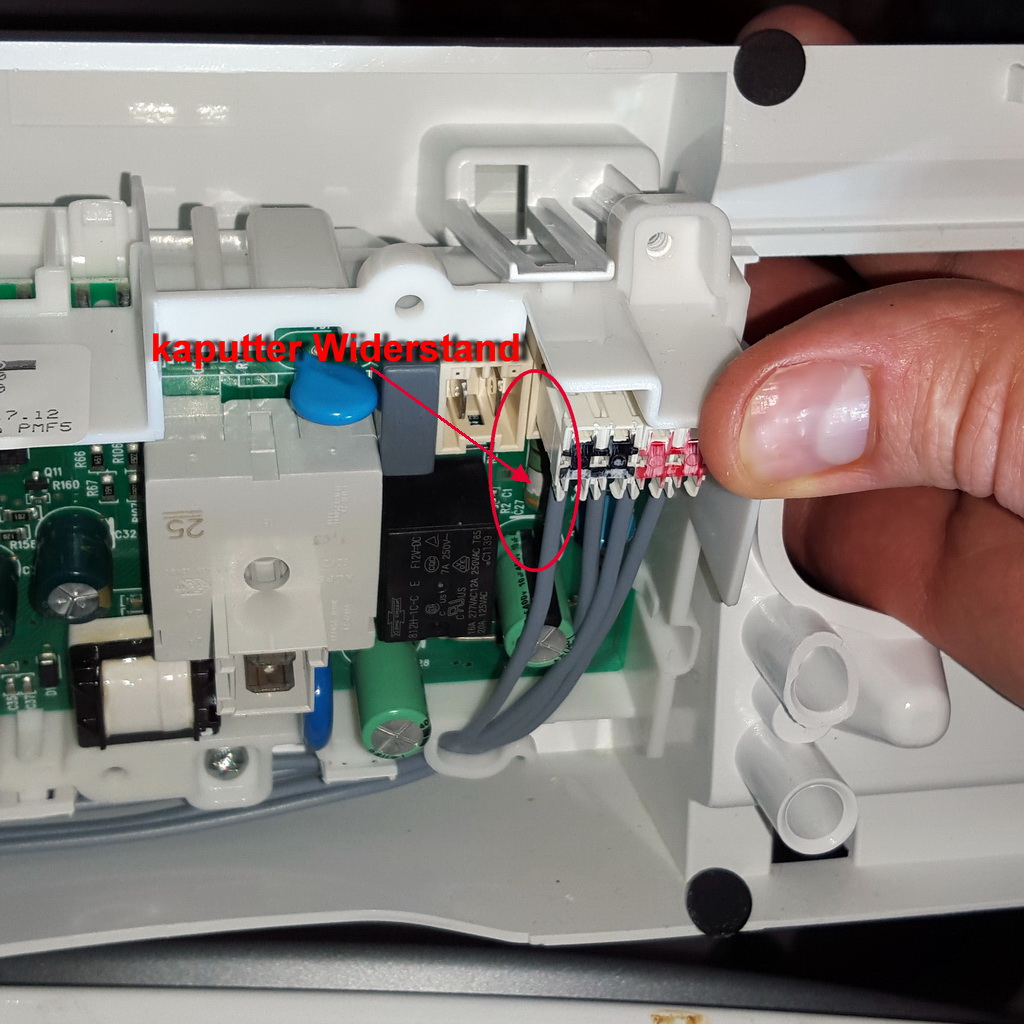

#4786928
Hallo zusammen, Zunächst möchte ich bemerken wie eindrucksvoll lange sich der tread hier hält. Im Umkehrschluss wie erschreckend viele Steuerungen sich in wohlgefallen auflösen. Natürlich hat sich auch mein lavatherm t56840L nach 5 Jahren mit dem bekannten Fehler verabschiedet. Also den Trockner geöffnet, Steuerung raus, Und nach den Entdeckten Schmauchspuren des LNK am Plastik neue Teile geordert. Defekten Widerstand und LNK getauscht, eingebaut und freudig wieder angeschaltet. Doch leider konnte ich dem Trockner nur ein rythmisches klacken entlocken. Kein Display, keine LED s, nichts. Kennt jemand das Klacken? Ich habe auch das LNK nochmal getauscht, aber keine Verbesserung erzielt. Nur zwei Lötpads gingen gen Himmel. Ich habe den gesamten thread durchgelesen aber keine vergleichbaren Symptome nach der Reparatur gefunden. Aber vielleicht kennt einer von euch das Symptom. Perry

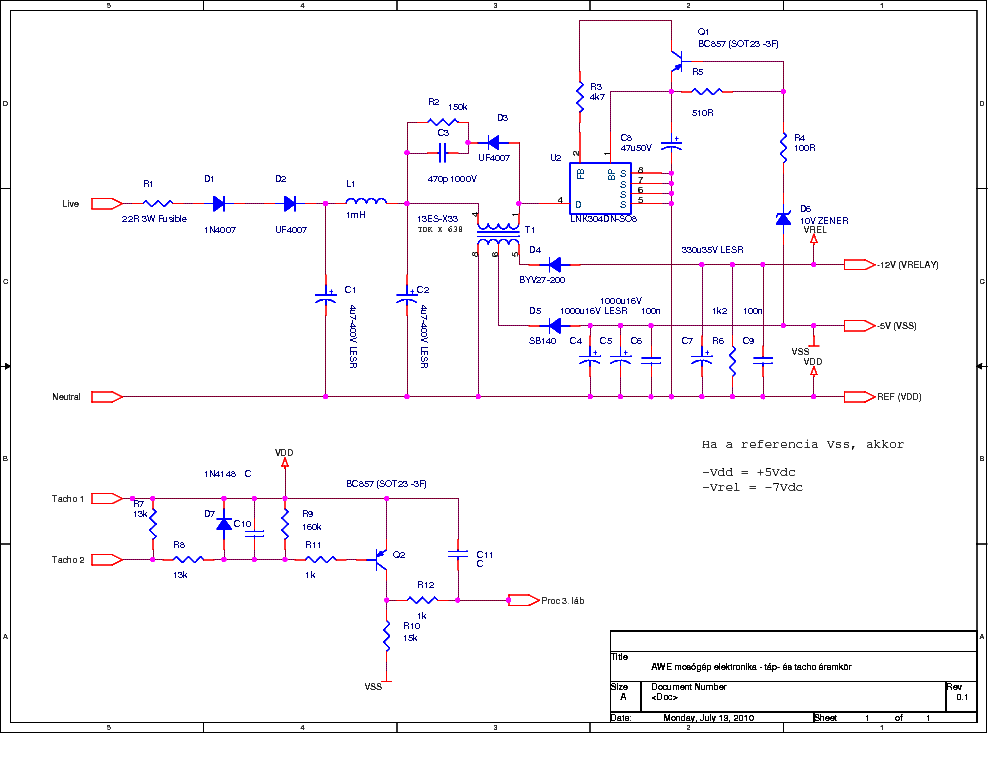

Hallo Christian, das ist unterschiedlich. Oft geht er nachdem ersten Abschalten gar nicht gleich an. Display ist dunkel und erst nach einer Weile lässt er sich wieder einschalten. Der zweite Abschaltvorgang lasst sich meistens gleich wieder starten und das Display leuchtet.
#4807648
Das heißt für mich, dass der LNK nicht kaputt sein kann. Auch nicht sein Vorwiderstand. Bei solchen Startproblemen würde ich mal den Stützkondensator in der Hilfsersorgung des LNK tauschen.

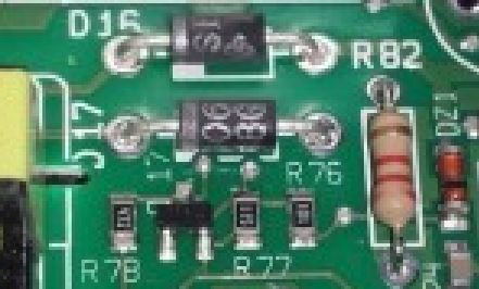

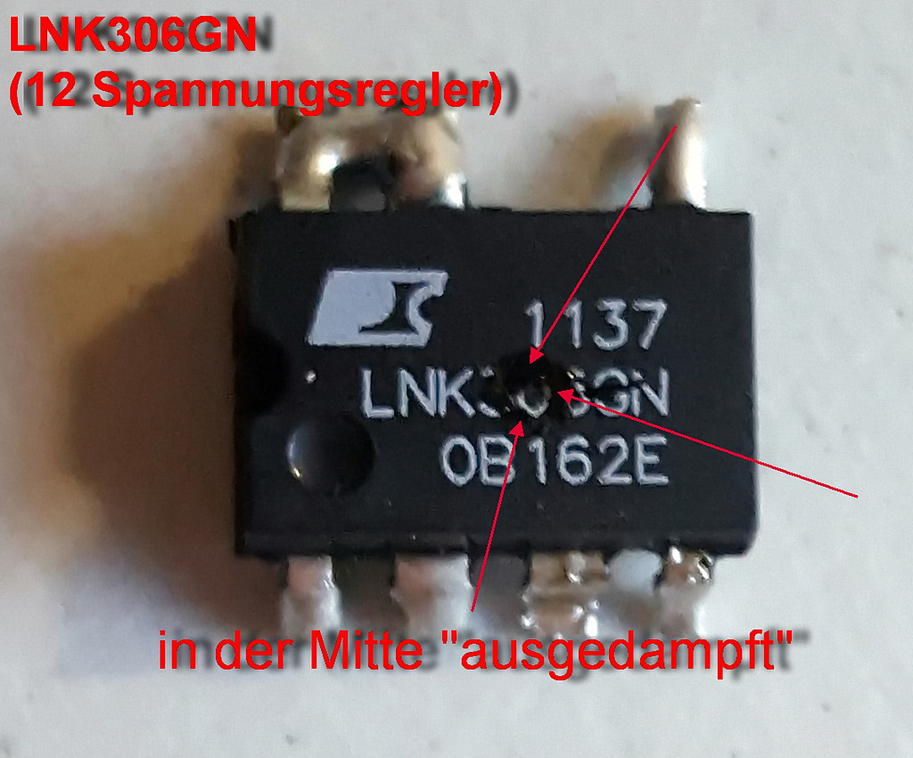

Ich weiss zwar, welcher Teil kaputt ist, kann aber die LNK NR. nicht lesen, da der Oberteil abgesprungen ist und es von diesen Teil verschiedene gibt.Und das Gerät ein Zanussi ist. hallo es sollte der LNK304GN sein !
#4807984

Nach erneutem Austausch von LNK304 u R47 scheint die Platine wieder zu funktionieren, zumindest solange nur das Netz angelegt wird. Hat jemand einen Tipp, was man am Trockner prüfen könnte, bevor man die Platine wieder einbaut ? Scheinbar verursacht ein Trockner-Bauteil, das an der Platine angesteckt wird, den Fehler auf der Platine, allerdings nicht sofort, sondern irgendwann während des Betriebs. @Hubert: Die Bauteile auf der Platine sind gemssen und gut (L1,C1...)

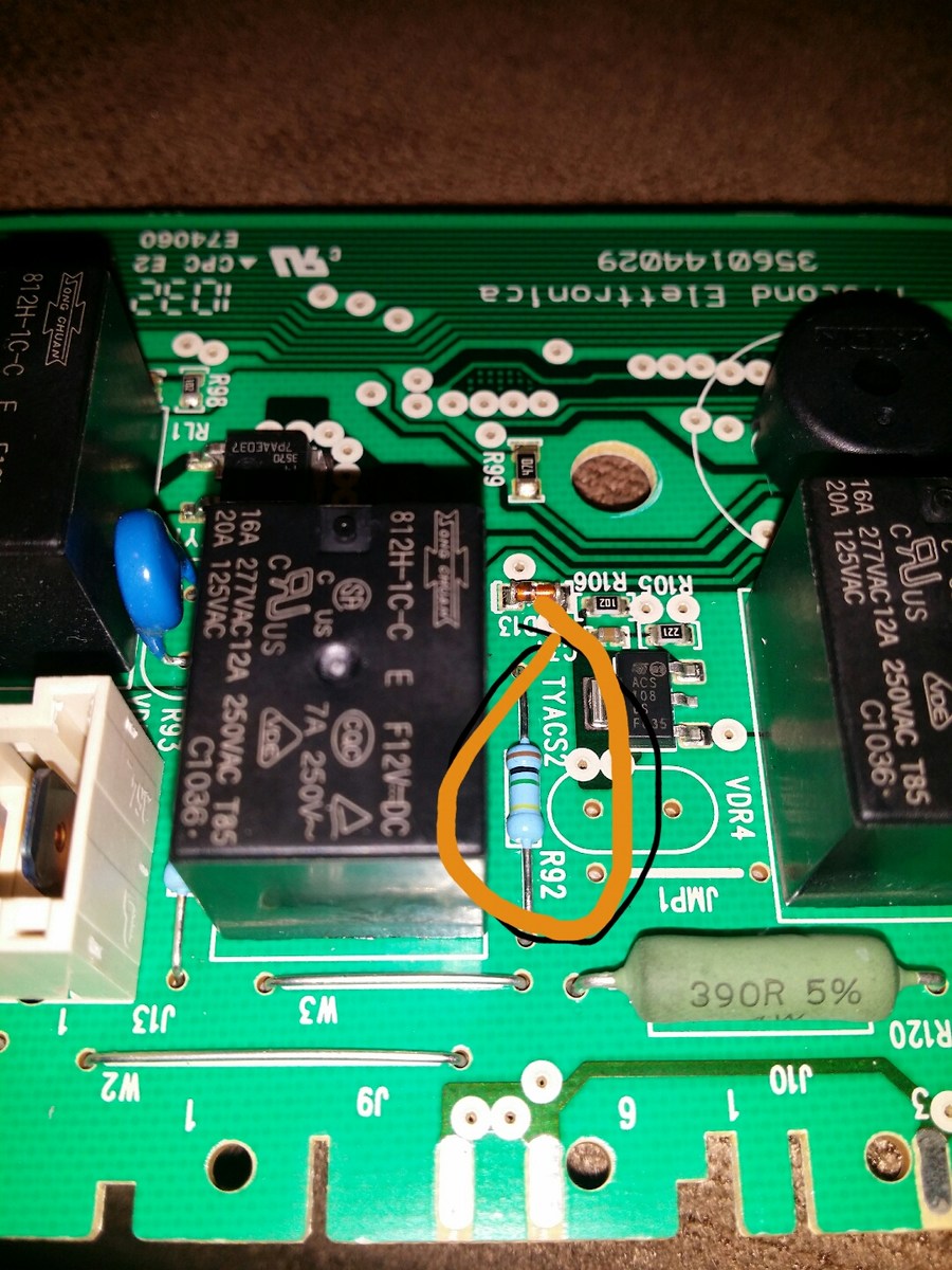

Hallo, bei mir ist der Widerstand bei R92 auf der Platine defekt. Kann mir eventuell jemand sagen um welchen es sich dabei handelt? Vielen Dank Mario Mario schrieb: > Hallo, > > bei mir ist der Widerstand bei R92 auf der Platine defekt. Kann mir > eventuell jemand sagen um welchen es sich dabei handelt? > Vielen Dank Mario Dazu wird ein gutes Foto notwendig sein. sind alle Platinen gleich? ganz nebenbei: Da du ja sicherlich die Beiträge vor dir wenigstens grob überflogen hast um den hilfsbereiten Forumsteilnehmern keine Frage die längst beantwortet ist zum hundertsten mal zu stellen, hast du bestimmt mitbekommen dass der Widerstand mit Sicherheit nicht das einzige defekte Bauteil ist. Falls nicht, dann les es dir einfach nochmal durch und mit ein wenig Glück findest du sicher auch ein Foto und den Wert zu deinem Widerstand. Falls dir das zu viel Arbeit ist dann schick die Platine an den Hersteller der sie dir für einen schmalen Euro (ca. 200 :-D ) baut.
#4843044
Matthias B. schrieb: > ganz nebenbei: Da du ja sicherlich die Beiträge vor dir wenigstens > grob > überflogen hast um den hilfsbereiten Forumsteilnehmern keine Frage die > längst beantwortet ist zum hundertsten mal zu stellen, hast du bestimmt > mitbekommen dass der Widerstand mit Sicherheit nicht das einzige defekte > Bauteil ist. Falls nicht, dann les es dir einfach nochmal durch und mit > ein wenig Glück findest du sicher auch ein Foto und den Wert zu deinem > Widerstand. Falls dir das zu viel Arbeit ist dann schick die Platine an > den Hersteller der sie dir für einen schmalen Euro (ca. 200 :-D ) baut. Hallo, ich hatte das Forum weitesgehend überflogen und auch die Suchfunktion genutzt. LNK 304 und den R 47 hatte ich vor 6 Monaten getauscht und bis gestern funktionierte alles super. Seitdem klackt der Trockner beim anschalten nur noch. Daraufhin habe ich wieder gemessen und festgestellt, dass der Widerstand auf dem Bild defekt ist. Deswegen dachte ich, dass ich hier mal nachfrage ob zufällig jemand weiß, um welchen es sich handelt. Vielen Dank für Eure Mühe. Den farben nach sollte der Widerstand 1 Megaohm sein. Der sieht allerdings noch relativ fit aus und um einen so hohen Widerstand zu zerstören ist auch einiges an Spannung nötig. Bist du dir sicher dass er wirklich defekt ist? (bei geschätztem 0,5 Watt was dieser Widerstand aushält sind reichlich 700 Volt nötig um ihn zu grillen)
#4843058
Hallo Mathias, vielen Dank für die schnelle Antwort,der Widerstand funtktioniert tatsächlich noch. Beim nachmessen ist mir aufgefallen, das 2 der 4 Relais 812H defekt sind, weißt du zufällig noch wo man die bekommen kann? Bei Konrad etc. gibt es nur die bis 12 A und nicht bis 20. Vielen Dank und eine schönen Tag. Mario Les nochmal genau was auf deinen Relais drauf steht... bei 250V 12A -> also hast du bei Conrad schon die richtigen gefunden. Die 20A beziehen sich auf 125V geschaltene Spannung (z.B. in den USA) MfG
#4843188

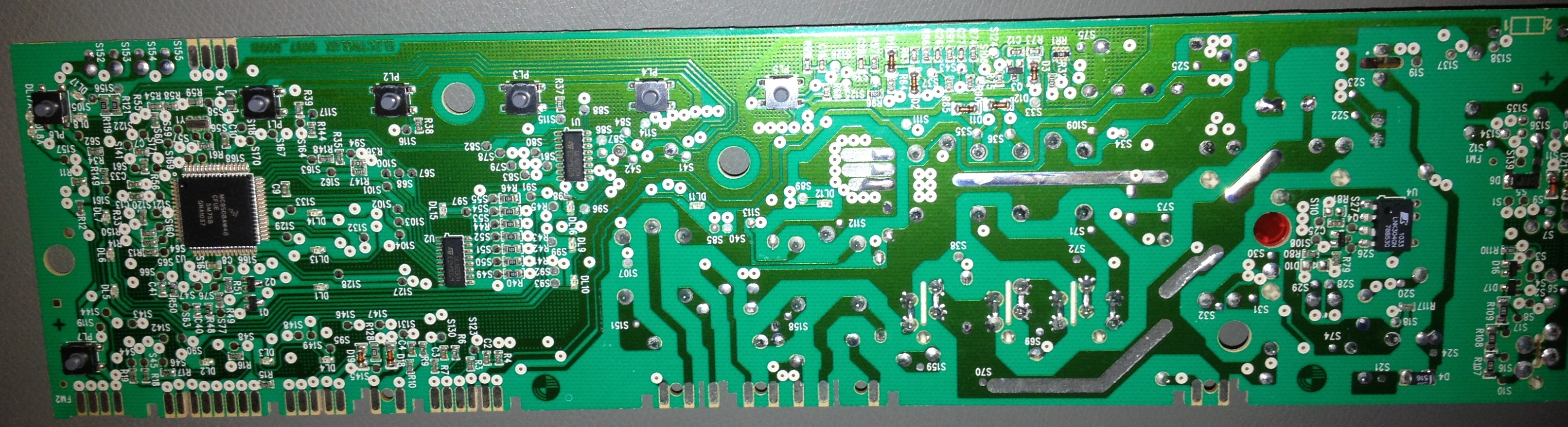

hi, ich habe einen AEG T7628EXAC. Kurze Symptombeschreibung meines defekten Trockners: Am Anfang heizte er trockner nicht mehr, somit ließ ich einen Temperaturbegrenzer austauschen. Eine Weile war ruhe, dann heizte er zu heiß und bevor ich die neue Heizung austausche möchte ich mich absichern ob meine Elektronik in Ordnung ist. Wer könnte gegen Kostenerstattung meine Platine überprüfen und gegebenfalls diese Reparieren. Gerne auch gegen einen robusteren Widerstand oder wo der der defekt sein könnte. Über Eure Unterstützung bedanke ich mich schon mal im voraus. Grüße Simone
#4852012
hi, am Ende hat der Trockner dauerhaft zu heiß getrocknet. Hab alles gereinigt (Siebe, Pumpe usw..) Probelauf gemacht und jetzt heizt er nur lauwarm(handwarm) und hört mitten im Program auf. Programmanzeige bleibt stehen und trockner läuft nicht weiter wie es sich richtig gehört. Hoffe ich konnte mit der Diagnose euch ein bisschen helfen um das Problem zu lösen. Eine neue Heizung will ich vorerst nicht einbauen, nicht das diese dann auch nach kurzer Zeit kaputt geht da der Fehler woanders liegt. lg Simone
#4853841

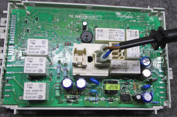

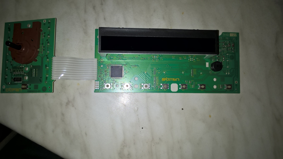

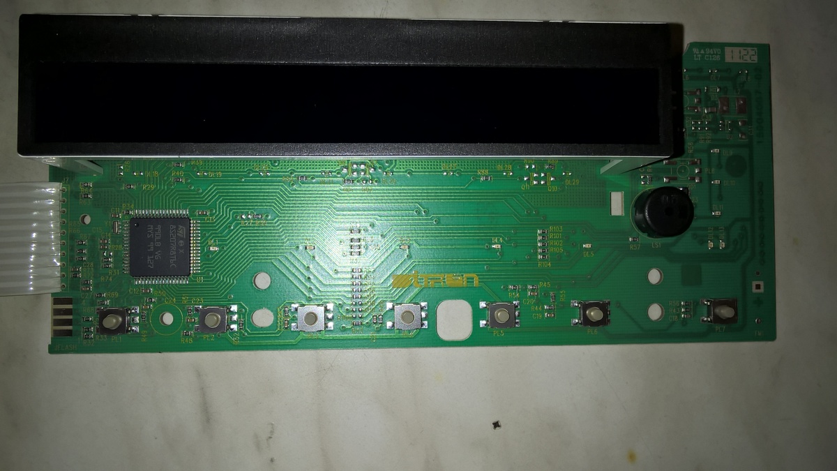

hallo günter (Murkel) so sieht meine platine aus und die Lötstellen wie z-b R99 R47 usw sind winzig klein und ich hab null plan wo der fehler ist. Bin nur Hausfrau ;-)
#4865026
Simone schrieb: > hallo günter (Murkel) > > so sieht meine platine aus und die Lötstellen wie z-b R99 R47 usw sind > winzig klein und ich hab null plan wo der fehler ist. Bin nur Hausfrau > ;-) AEG T7628EXAC 91609688900
#4865077
hi, also ich hab mir die platine mal angeschaut und ich kann keine verbrennungsspuren erkennen. Aber ein Rätsel bleibt dennoch: Warum flog die Sicherung raus? Wo sind die häufigsten defekten Ursachen eines Trockners zu finden? Danke schon mal vorab für die Infos. gruss Simone Hallo Simone, das Teil sieht ja völlig anders aus, ist es möglich, das es eine weitere Platine im verborgenen Innern des Gerätes gibt? Wenn die Sicherung gekommen ist, sollte man da schon etwas sehen. Die Auslegung des Netzteiles mit SMD Komponenten ist wegen der Verlustleistung auf diesen Platinen kaum zu machen. Eventuell Rückseite? Im Moment hab ich die Platine meines Kollegen wieder auf dem Tisch. Geht immer noch nicht, im Moment habe ich noch keine Lösung, wird möglicherweise in Richtung viel Arbeit enden. Deshalb bitte noch mal nachsehen, ob es eine weitere Platine im Trockner verbaut ist. Gruß MURKEL Hallo Snapper, wie sicher schon gelesen liegt das Teil wieder vor mir, ich habe jetzt zwar ein neues Messgerät beschafft, FLUKE 115, aber im Moment nützt mir das nicht wirklich. Ich habe festgestellt, das der - 12 V Pfad ohne Versorgung nur 13,4 Ohm gegen GND hat, die Kondensatoren C22, C23 sind es nicht, meine Befürchtung wäre jetzt der ATmega32L bzw die Aufbereitung der Versorgungsspannung hat aufgegeben. Ich habe eigentlich vermutet das der Controller über die 5 V Schiene versorgt wird, weil 2,7 - 5,5 V nominell. Die 12V sollten eigentlich die Relais versorgen. Die Schaltungsunterlagen widersprechen sich dazu noch mit dem Datenblatt. Da auf der Platine kein EEPROM verbaut ist, wird vermutlich auch ein Tausch des Controllers keine Lösung bringen. Über SPI könnte ich ja versuchen das Teil auszulesen, wenn ich den extern versorge, falls das gelingt, dann müsste ich alle Pins von VCC und GND trennen. Ich wüsste damit auch, ob das die Ursache für die niederohmige Einspeisung ist. Es sieht also im Moment nicht wirklich gut aus. Gruß MURKEL hi bevor Du damit noch weiter "rummurkelst" und unendlich Zeit investierst, ich habe hier noch eine passende instandgesetzte getestete Platine L1790 zu liegen ! bei Intresse schick mir doch einfach mal ne PN mit einem realen Preisvorschlag ;-) Gruß
#4867004
Hallo Simone du schaust auf der falschen Elektronik , dies ist nur die Bedienfeldsteuerung du musst nach der Motorsteurung schauen ist bei anderen AEG modellen rechts oben an der Seitenwand verbaut.
#4867117
hi, also auf der platine ist unten drunter nichts. Eine Frage: hat einer von Euch von diesem Trockner ein Schaltplan zur Verfügung? Habe einen Elektriker im Bekanntenkreis gefragt und dieser meinte ein Schaltplan wäre gut damit er sich das ganze mal anschauen kann. Gruss Simone

#4888901

Hallo Leute, ich hab mir jetzt bestimmt 300 Beiträge durchgesehen und oft genug gelesen, dass ich einen 47 Ohm Widerstand mit 5% und 3W benötige. Nun habe ich aber schon paarmal gelesen es sollte ein Sicherheitswiderstand sein. Auf was muss ich da jetzt beim Kauf genau achten? Kann mir jemand einen verlinken? Chris T. schrieb: > Kann mir jemand einen verlinken? https://www.reichelt.de/Sicherungs-Drahtwiderstaende/VSW-3-5-47/3/index.html?ACTION=3&LA=446&ARTICLE=107427&GROUPID=5154&artnr=VSW+3%2C5-47&SEARCH=Sicherung%2Bwiderstand

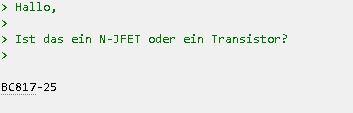

WaescheWascher schrieb: > hinz schrieb: >> Da wird wohl der Triac für die Laugenpumpe durchlegiert sein. > > Ok, was ist es und wo finde ich es? Ein keines Bauteil in SOT-223, zu finden auf der Hauptplatine. AFAIR ist es ein Z0107MN, aber schau besser vorher nach.
#5109306
> Ein keines Bauteil in SOT-223, zu finden auf der Hauptplatine. > AFAIR ist es ein Z0107MN, aber schau besser vorher nach. Geht dabei noch was zusätzlich kaputt? Optisch ist alles in Ordnung. Kann man es mit dem Ohmmeter evtl. kontrollieren?
#5109308
WaescheWascher schrieb: > Kann man es mit dem Ohmmeter evtl. kontrollieren? Klar kann man das, einfach zwischen A1 und A2 messen. Es ist doch die EWM25xx drin?
