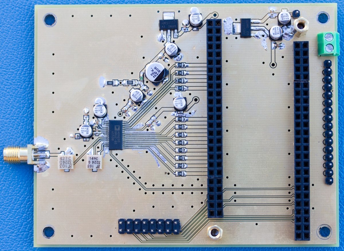

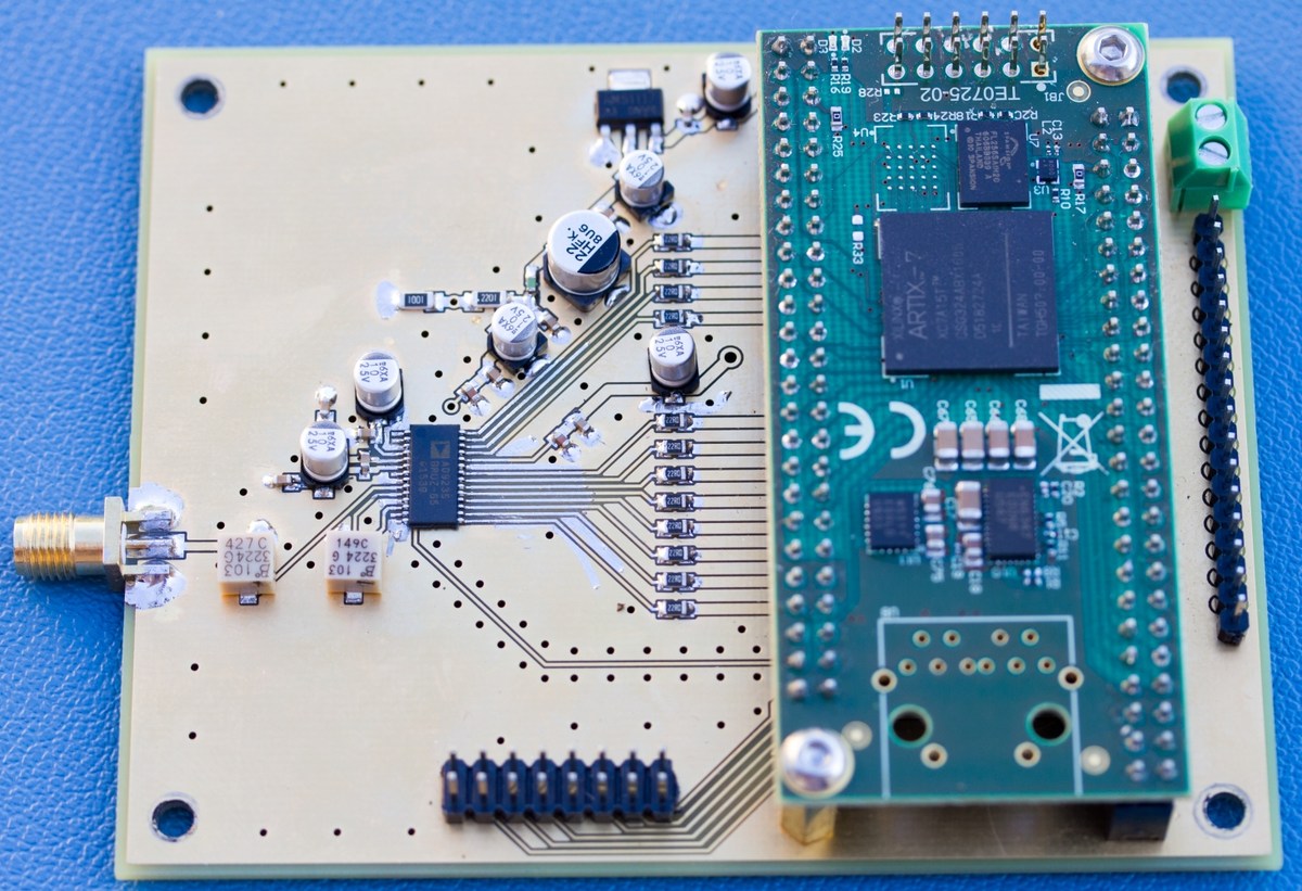

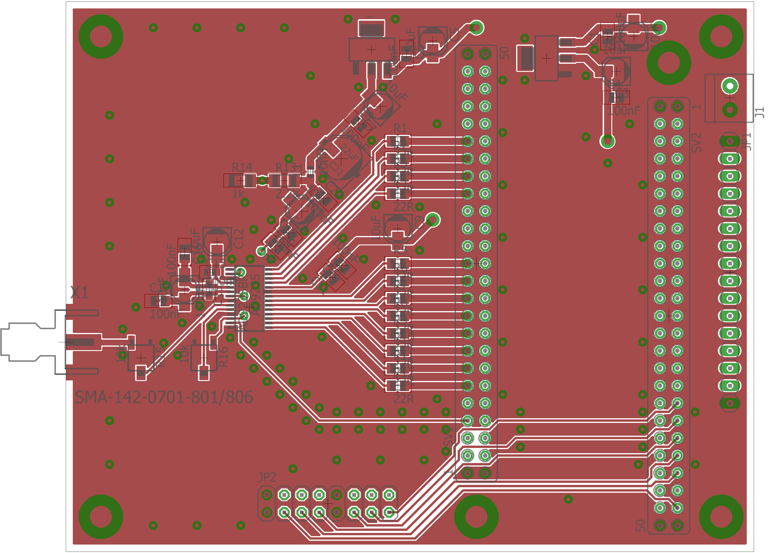

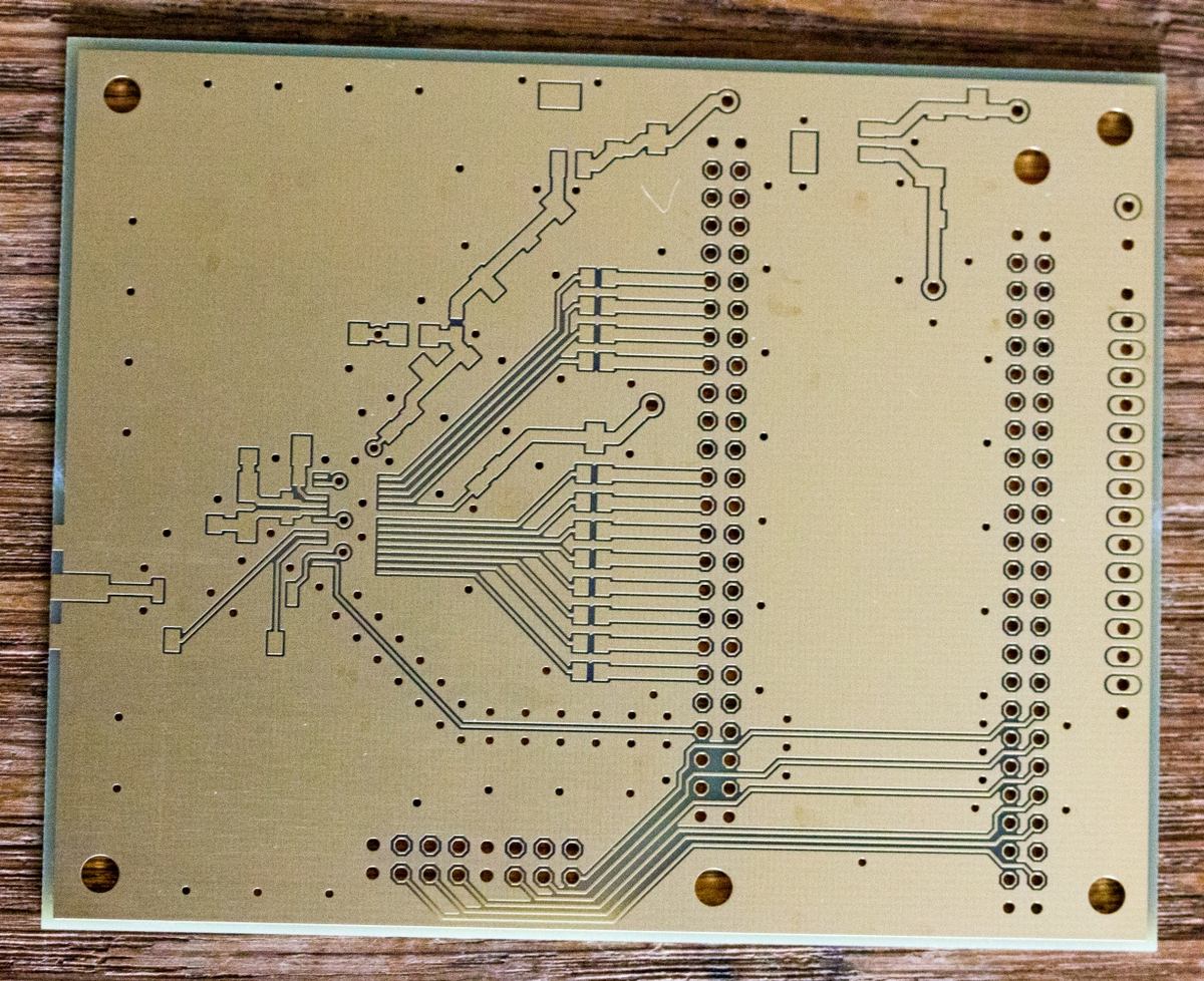

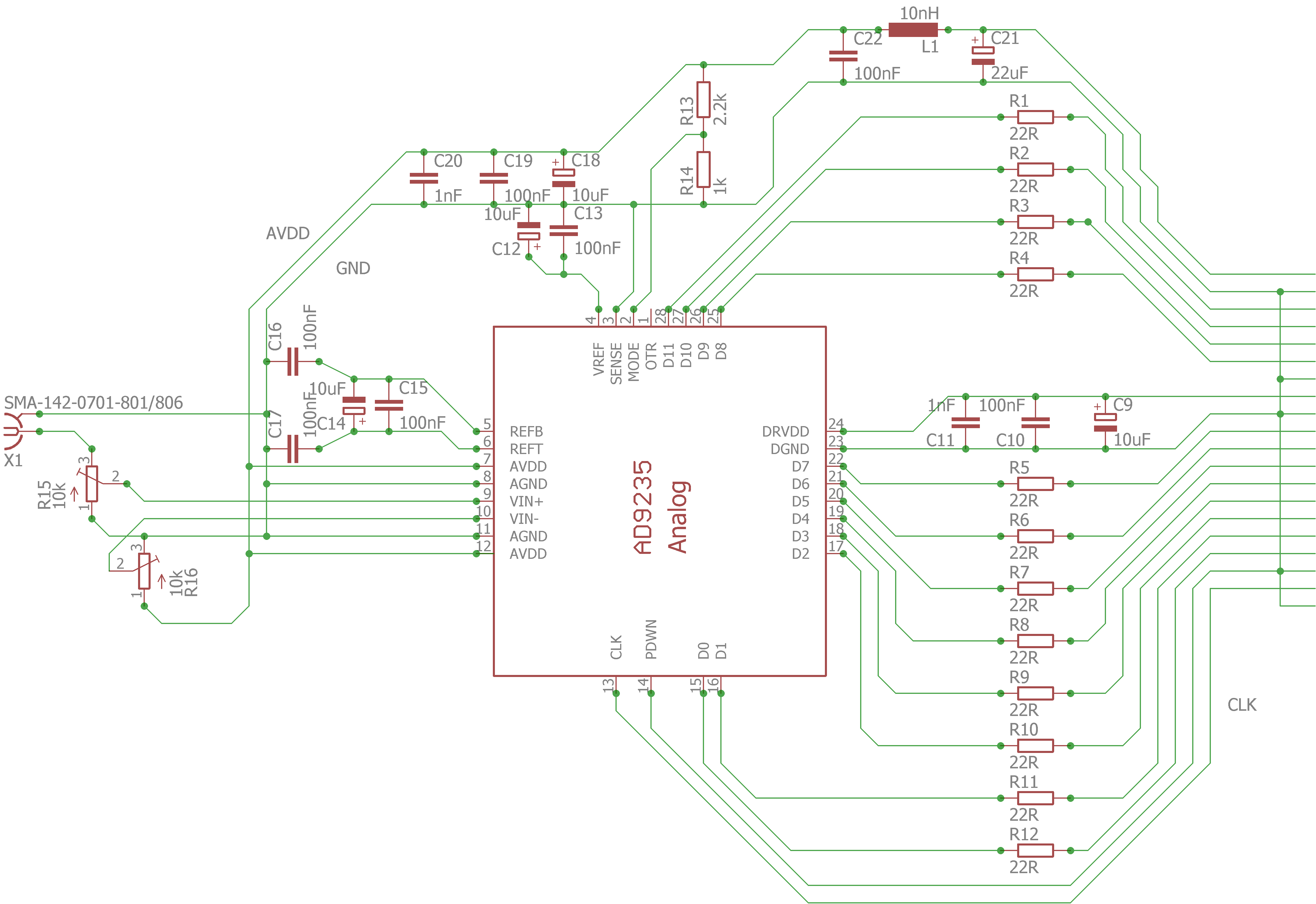

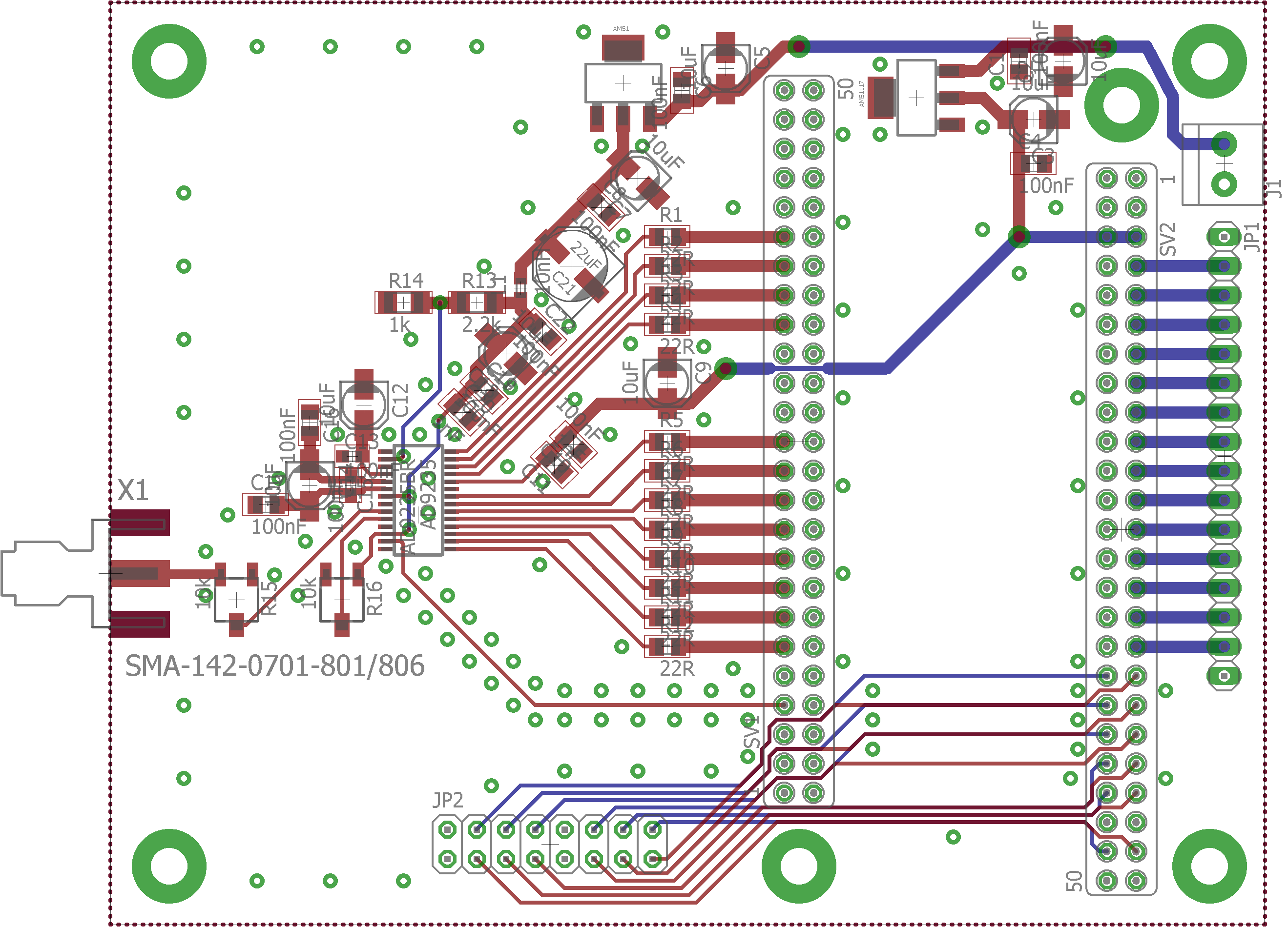

zur Messung der Eenergie von radioaktivem Zerfall habe ich ein ADC Board
entworfen und bei PCB-POOL (bin sehr zufrieden) fertigen lassen.
Bestückt habe ich das dann selber.
Darauf ist ein schneller ADC, ein AD9235 mit 65 MSamples/s und 12 Bit,
ein Steckplatz für ein FPGA Modul von Trenz Electronic
http://www.trenz-electronic.de/de/produkte/fpga-boards/trenz-electronic/te0725.html
Was soll ich sagen? Es funktioniert wie erwartet. In zukünftigen
Versionen werde ich noch etwas ändern:
Es kommt ein FT232RL drauf, AVDD für den ADC werden 3,0 statt 3,3 V, die
Eingangsspannung wird statt 6 V 12 V sein, die Elkos werden durch Tantal
ersetzt, die Stecker werden etwas anders ausgerichtet.
Für Kritik und Anregungen bin ich dankbar!
Warum kein Lötstoplack? Der hätte das Bestücken vermutlich vereinfacht.
von Gustl B. (-gb-)
Das stimmt. Hab ich nicht gemacht weil ich nicht weiß wie man das
richtig macht. Klar, Eagle kann das, kann ich auch einstellen und sieht
auch ok aus, aber ich wollte keine weitere mögliche Fehlerquelle haben.
von Warmix Beerix (Gast)
Den datenport könnte man früher auseinanderziehen, die eng parallelen
leiter könnten Problem in richtung Übersprachen machen. Für *.sch hab
ich grad keinen viewer; kannst du den schaltplan als PDF oder png
beifügen?
von Gustl B. (-gb-)
Mit Datenport meinst Du vermutlich die Datenausgänge des ADC? Vielen
Dank für den Hinweis, werde ich in Zukunft beachten.
von Falk B. (falk)
@ Warmix Beerix (Gast)
Schon mal gesehen, wie eng die Datenleitungen bei RAMs auf einem PC
Motherboard liegen?
@ Gustl Buheitel (-gb-)
Der Hinweis ist Unsinn.
L1=10nH? Wirklich? Das halte ich für Nonsense. Selbst eine Ferritperle
hat um die 1uH, die wäre dort wirklich sinnvoll.
Die Serienterminierung der ADC-Ausgänge ist recht weit vom IC weg. Sie
wird zwar leidlich funktionieren, aber so ganz lehrbuchgerecht ist das
nicht. Nimm 0603er Widerstände, die kann man noch vernünftig löten. Wer
die sportliche Herausforderung liebt nimmt 0402, Masochisten 01005 ;-)
Wenn man die versetzt pltziert, bekommt man das recht eng hin. Die
monströs breiten leiterbahnen zwischen den Widerständen und dem
Steckverbinder sind auch nicht sinnvoll. Denn bei einer 1,5mm dicken, 2
lagigen Platine bekommt man so oder so keine sinnvollen 50 Ohm
Wellenwiderstände hin ;-) Braucht man auch nicht.
Bei solchen kleinen ICs kann man sich auch den "Luxus" von kleinen 0,3mm
VIAs leisten, zumindest  dort, wo es wirklich sinnvoll ist, nah am IC.

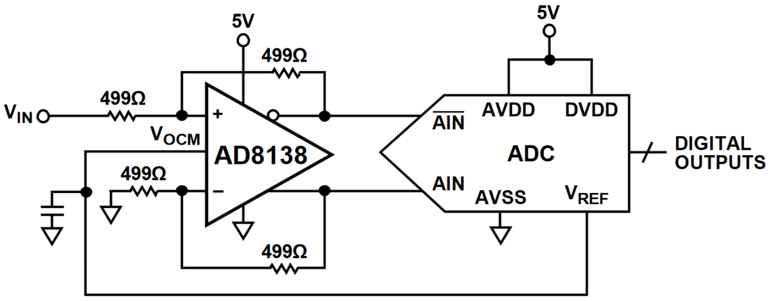

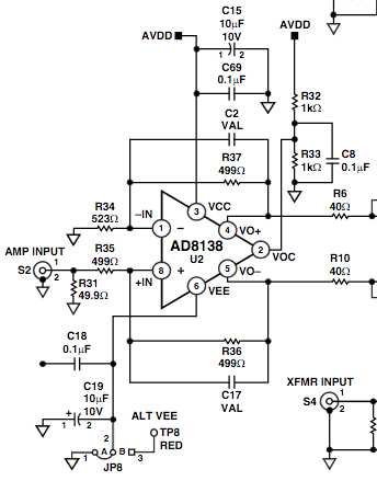

Ob dein ADC mit dem 10K Poti am Eingang glücklich wird? Ein ADC will im
Normalfall eine eher niederohmige Quelle sehen, denn er muss den
Sample&Hold Kondensator schnell aufladen. Darum sieht man bei LANGSAMEN
Eingangssignalen immer einen Kondensator am ADC-Eingang, so 1-10nF. Bei
schnellen einen OPV.
Deine Taktleitung in ein Spalier aus VIAs zu legen ist reine Paranoia
Ein bisschen Abstand zu den Datenleitungen (5mm reichen locker) und eine
Massefläche sind ausreichend.
Die Parallelschaltung von 1nF und 100nF im SMD-Gehäuse hat eher
hömiopatische Wirkung. 100nF in 0805 oder 0603 reichen.

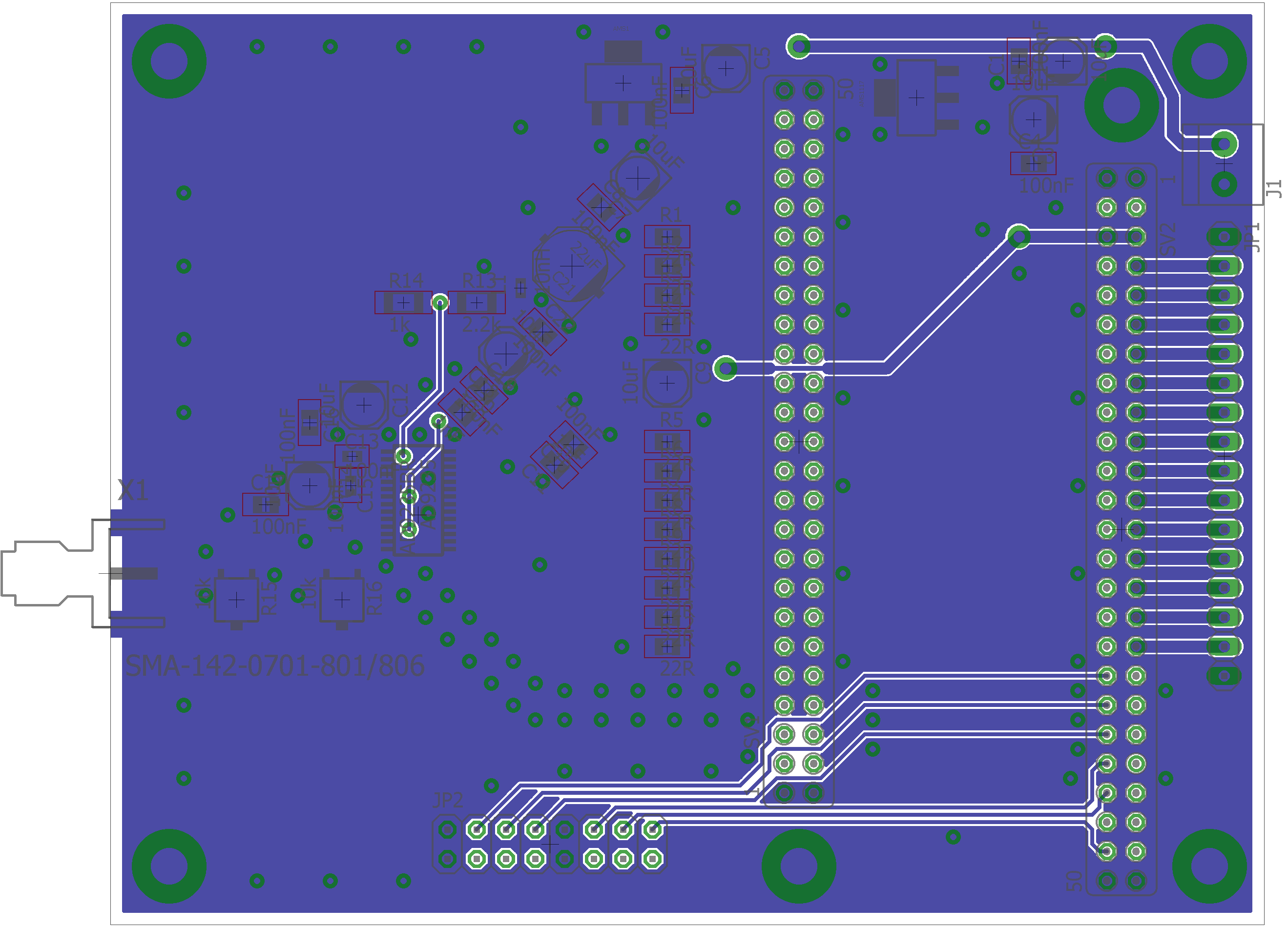

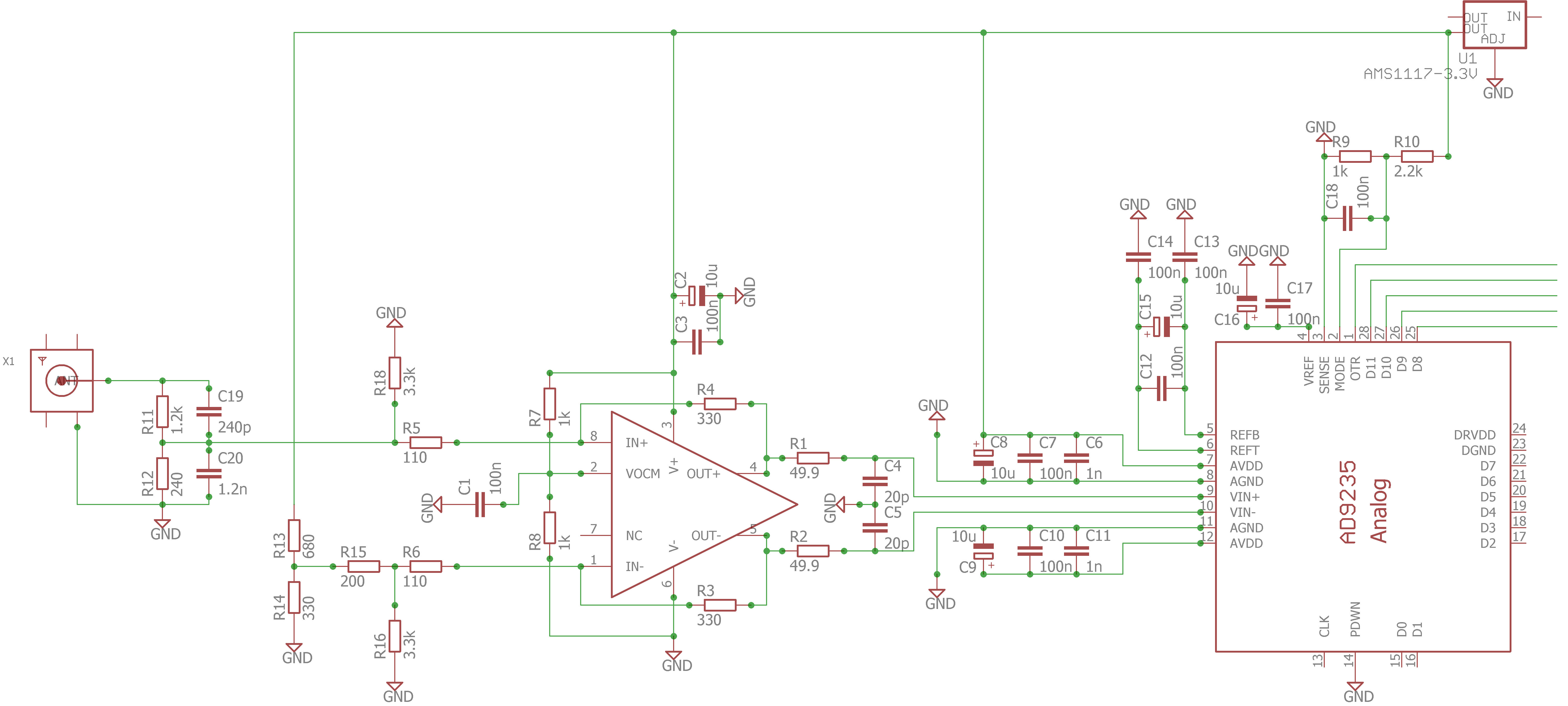

Ach ja, man kann einen Schaltplan auch sauber zeichnen. Mit Rahmen
(frames.lbr) und vor allem Sichtbaren Netznamen bzw. Labels, wenn man
meint, das auf getrennte Schaltplanseiten zeichnen zu müssen. Eigentlich
paßt so eine einfache Schaltung locker auf EINE A3 Seite.
Hat deine Schaltung die Knotenlunktseuche? Knotenpunkte gehören nur an
Knotenpunkte, nicht an einfache Bauteilanschlüsse.
An deinem ADC Symbol fehlen die Platzhalter >Name und >Value.
Informiere dich mal über die Benutzung von NAME und VALUE bei Egale. In
NAME gehört BauteilNAME rein, z.B. IC1, in VALUE der Wert z.B. 10k,
ADxyz etc.
Die Pin-Richtungen deines ADC-Symbols stimmen größtenteils nicht, da
erzeugt der ERC haufweise Fehler.
Die Verwendung von GND und VCC Labels würde dem Schaltplan gut tun.
Deine Spannungsregler sind kopfstehend gezeichnet, das macht man nicht,
bestenfalls mit Reglern für negative Spannungen.
Ein Raster von 0.001 Inch braucht man im Layout auch eher nicht.
Netznamen platziert man AUF dem Netz, nicht irgendwo daneben.
Schräge Signalnetze gibt es im Schaltplan bis auf wenige Ausnahmen
nicht.
Man zeichnet keinerlei Leitungen durch Symbole.
Schaltplan richtig zeichnen
https://www.mikrocontroller.net/articles/Eagle_im_Hobbybereich#Layout
Für die Befestigungsbohrungen nimmt man fertige Symbole aus holes.lbr.
Da muss man GAR NICHTS einstellen, einfach nur das .brd File an PCB-Pool
senden und beim Auftrag Lötstoplack wählen. Fertig!

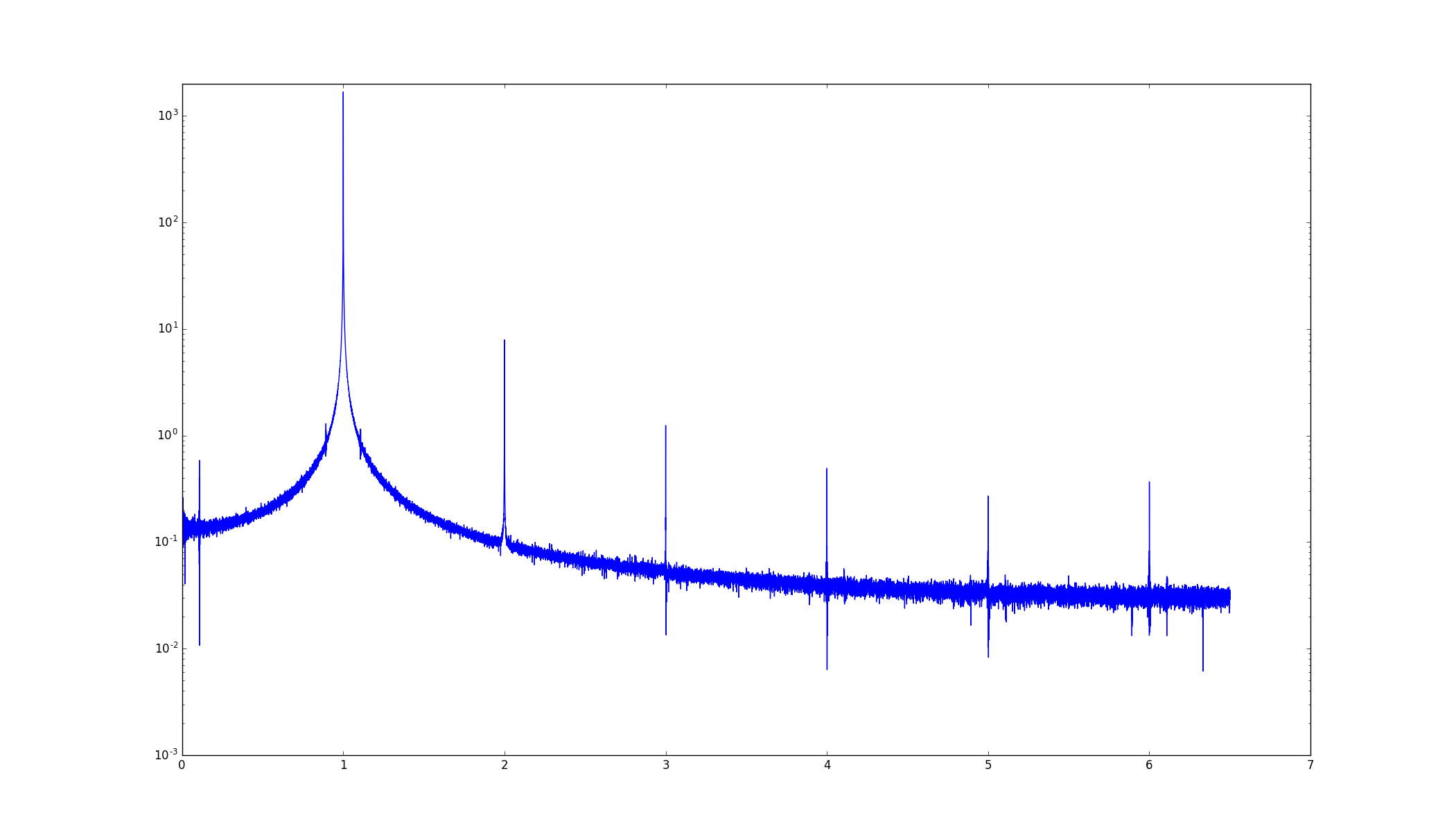

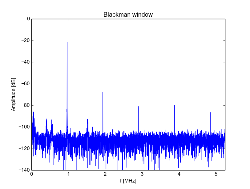

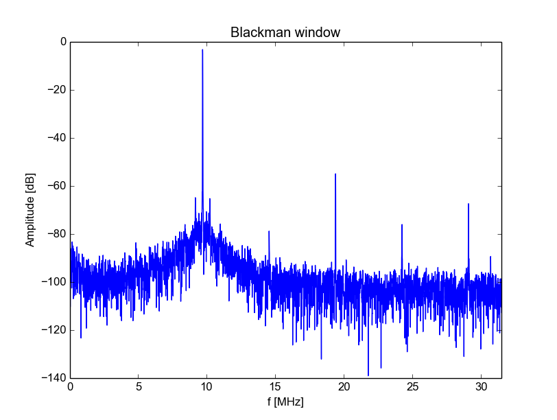

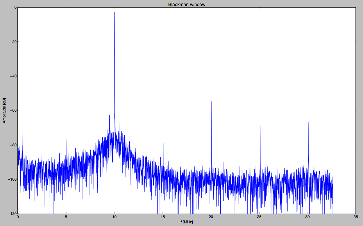

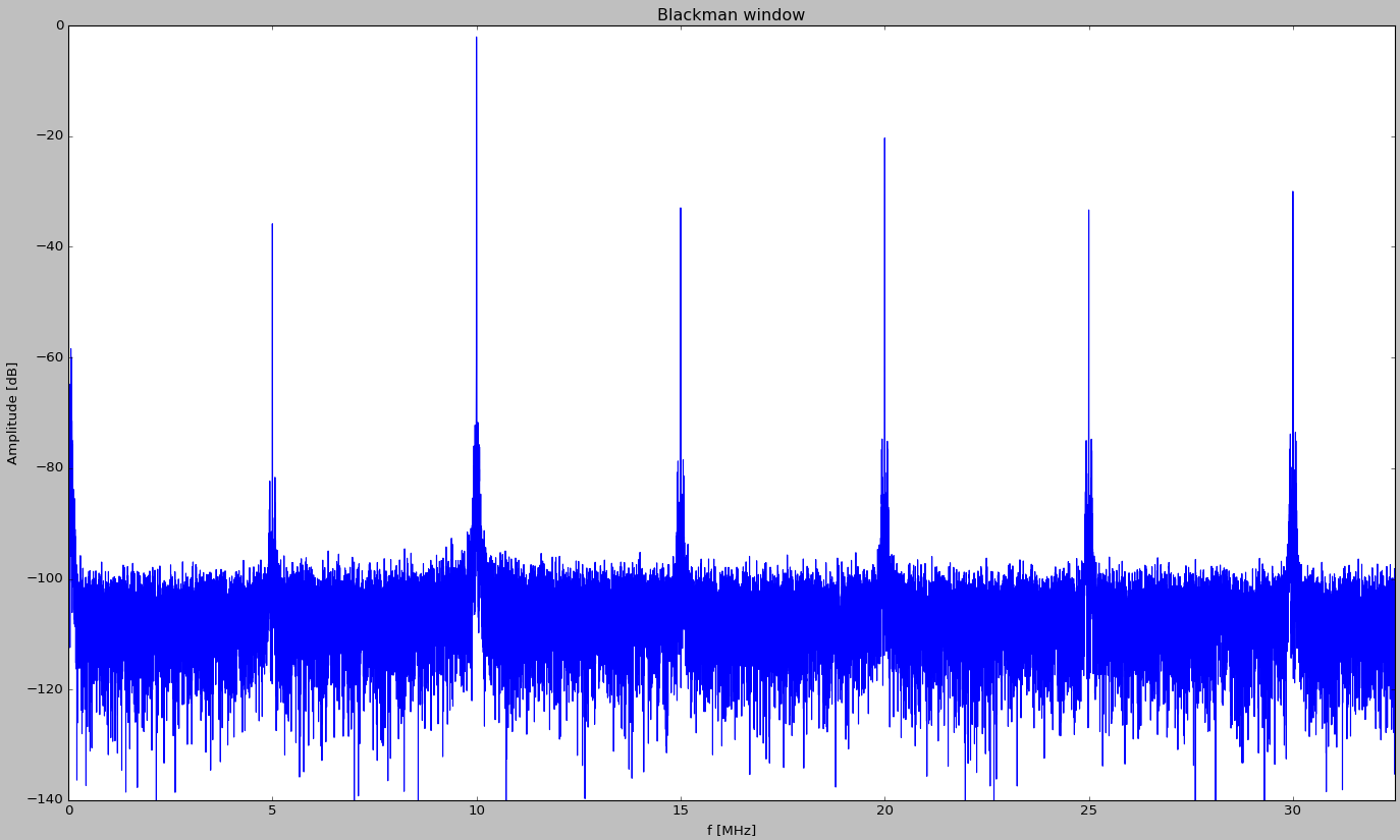

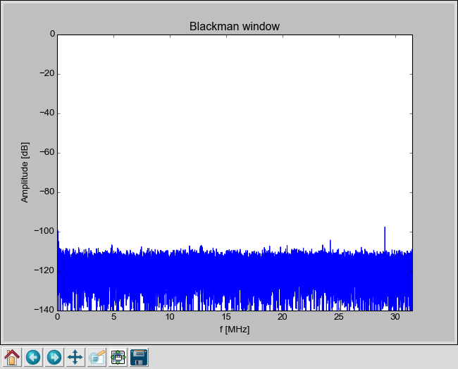

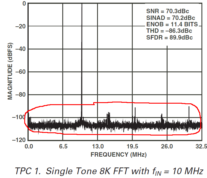

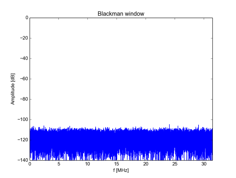

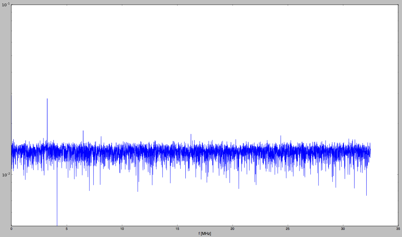

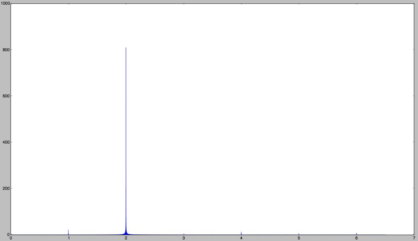

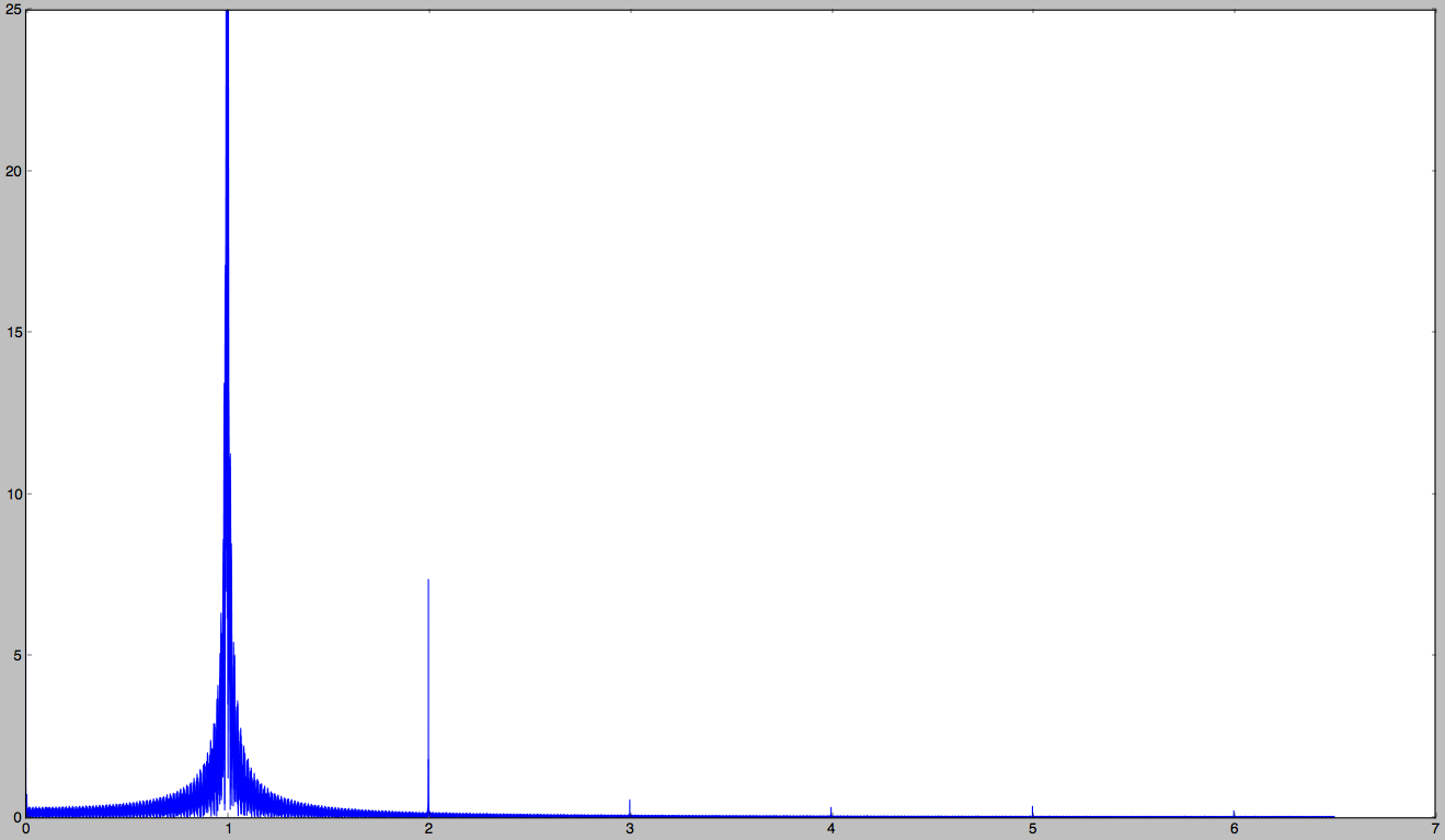

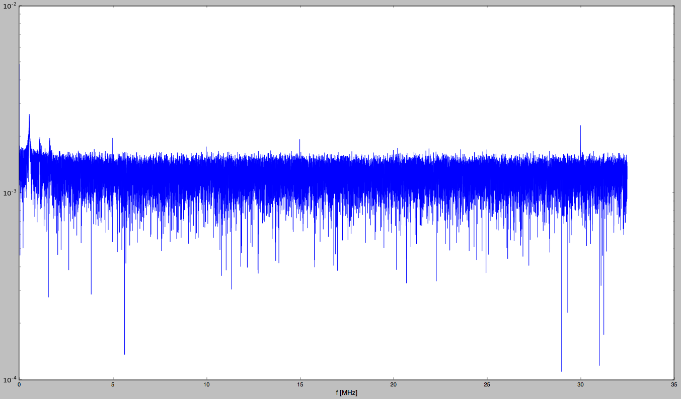

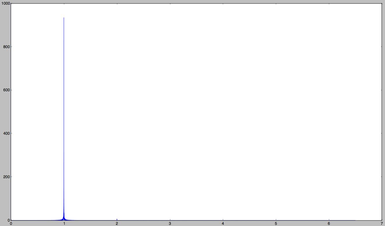

Hast du das Board auch mal richtig auf Herz und Nieren getestet? Ich
meine, welche Signalqualität bringt es? Denn einen 65 Ms/s 12 Bit
Wandler baut man nicht einfach mal so auf. Geringes Rauschen, Störungen
und hohes SFDR muss man sich verdienen.
OK, genug gemeckert ;-)
Siehe Anhang.
von Gustl B. (-gb-)
Das ist so im Datenblatt IIRC. Aber habe auch kein Gefühl für
Induktivitäten. Verlötet habe ich eine 100 nF, weil der DC Widerstand
sowieso niedrig ist.
> nicht.
Wieso ist das so? Kannst Du das erklären? Früher hab ich das ganz ohne
Widerstände gemacht.
Mache ich, aber ich will 0805 Pads.

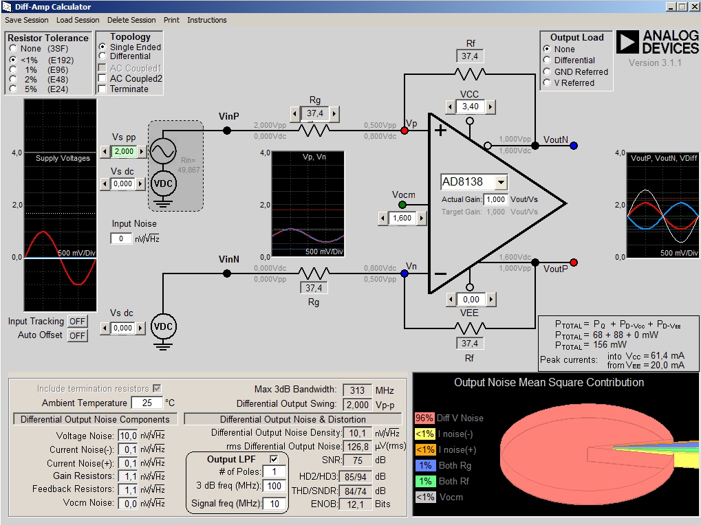

Das Signal das ich rein bekomme ist ein gaußförmiger positiver
Spannungsimpuls von ca. 10 us Länge. Amplitude geht von 0 vis fast 12 V
hoch. Mit den Potis kann ich halt die Amplitude einstellen und auch
durch den VIN- ds Sognal hoch und runter verschieben. Aber gut,
vielleicht in Zukunft ein anderes Poti. Ich will mir aber auch den ADC
nicht schlachten.
VIAs waren gerade im Angebot. Danke, werde das etwas ausdünnen.
So steht es im Datenblatt. Und naja, kostet ja fast nix ...
Ja, kann man, stimmt. Ja, passt auch auf eine Seite aber ... zuerst was
das ADC Teil nur als eigene Platine gedacht.
> ADxyz etc.
OK, vielen Dank, wenn ich mal Zeit habe mach ich das. Funktioniert ja
auch so.
Ich hab da gar nichts mit gemacht, ich brauche keine Beschriftung auf
dem Board.
Auch vielen Dank für die restliche Kritik. Das war mein erstes Layout
mit Eagle, werde also noch ne Menge lernen ...
OK, wenn das so einfach mit dem Lötstopp ist ... aber brauche ich den?
Das kostet doch nur.

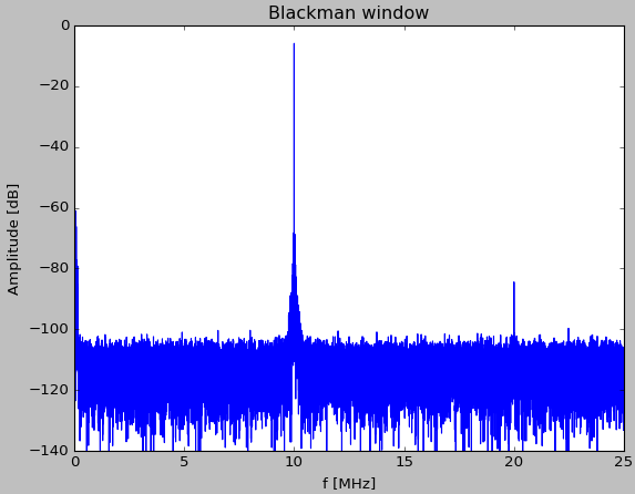

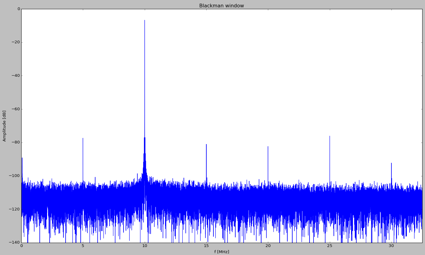

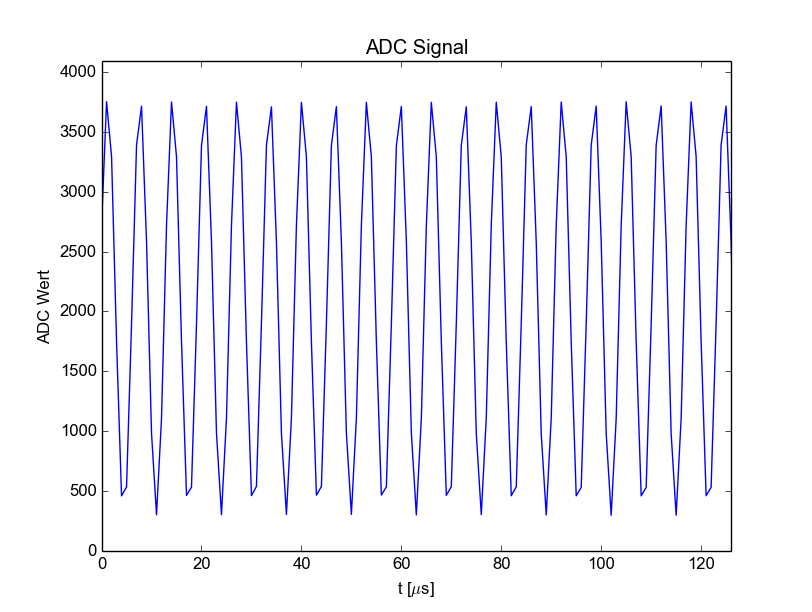

Getestet habe ich, klar und zwar werden mit dem ADC Energiespektren von
radioaktivem Zerfall aufgenommen. Wie machen das hier auch mit gekauften
ADCs die aber nicht sehr modern sind. Meine Kreation ist leicht besser
wie die gekauften Modelle. Auf dem Markt gibt es natürlich noch viel
bessere zu kaufen, aber die machen das auch anders. Während ich stumpf
sample und am Ende die Summe der Samples als Impulsfläche zum PC
übertrage fitten aktuelle und teure Modelle in die Samples eines ADC
dann auch die ideale Gaußkurve hinein. Das machen die auch mit einem
FPGA, aber ich hab leider keine Ahnung wie ich das in VHDL machen
könnte. Naja, das was die Hardware hier kann ist auf jeden Fall
ausreichend, limitierend ist da eher die Auflösung des Detektors.
Vielen Dank für den Anhang!
> Motherboard liegen?
Ja, das sind da aber differentialle Signale die auf
impedanzkontrollierten Leitung geführt werden und eine Masselayer
drunter.
Das hier ist eine einlagige Platine und ein AD-Wandler mit 12 bit 3v3
single ended data ports die auf eine Steckerleiste unbekannter kap. Load
und Reflexionsfaktor gehen. Mag sein das die 65 MSPS unkritisch sind,
aber was macht man falsch wenn man die eh nötige Auffächerung chip-nah
startet?

sie sehr nah am Treiber liegt. In der Praxis legt man sie manchmal auch
in die Mitte eines bidirektionalen Signals, z.B. bei Datenbus von RAMs.
Das funktioniert erstaunlich gut, auch wenn es der Theorie widerspricht
Bis du SOO grobmotorisch?
>nicht schlachten.
Klar, aber ohne einen GUTEN Eingangspuffer ist der beste ADC nix wert.
Außer Platz.
>dem Board.
Ich meine den Schaltplan.
Damit man sauber und einfach löten kann und nicht das halbe Board mit
Lötzinn vollkleckert. Besonders wo viele, enge Leiterbahnen verlaufen.
Er ist den Preis wert. Das wird dir jeder sagen, der mit SMD arbeitet.
Das ist kein Test, das ist die Anwendung. Ein klassischer Test ist das
Messen eines reinen Sinussignals mit hoher Frequenz, bei dir bis zu 32
MHz. Nimm einfach mal SAUBEREN 10 MHz Sinus und miss das Spektrum. Und
lies was über SFDR.
https://de.wikipedia.org/wiki/Spurious_Free_Dynamic_Range
http://www.google.de/url?sa=t&rct=j&q=&esrc=s&source=web&cd=1&cad=rja&uact=8&ved=0ahUKEwjChLai4dfNAhWJEywKHbYoC9UQFggqMAA&url=http%3A%2F%2Fwww.analog.com%2Fmedia%2Fen%2Ftraining-seminars%2Ftutorials%2FMT-003.pdf&usg=AFQjCNF35pUM5PtH6lzh4_yXBltuMlxVvg&sig2=jUS5K3SpQTkqqYII09fYLw
von Falk B. (falk)
@Warmix Beerix (Gast)
>> Motherboard liegen?
Nö, bei Old School SDRAM ist das alles single ended.
>drunter.
Der OP hat auch eine Massefläche.
Nö.
Laß mal die Kirche im Dorf.
>startet?
Ich bin kein Freund von Paranoia und Halbwissen.
Schau dir mal Schematic/ Layoutvorschlag fürs Evalboard von Analog im
Datenblatt an, die packen sogar noch einen line driver zwischen ADC und
Verbinder. Ebenso chipnahe Auffächerung, was ja die Forderung nach
Serienwiderständen nah am Chip ohnehin impliziert.
>>startet?
Das Du kein Freund bist glaub ich dir, aber das beantwortet die Frage
nicht.

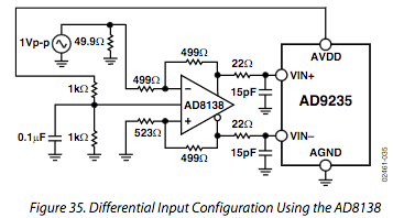

von Gustl B. (-gb-)
Hier
http://www.analog.com/media/en/technical-documentation/data-sheets/AD9235.pdf
Seite 21 eher links oben ist eine L1 und auf Seite 35 ist sie als Item 8
angegeben. Ich schließe einen Tippfehler dort aus weil es ist ein 0603
Bauteil, da passen 10 nF schon.
> Kaum. Dann würde kein Gleichstrom durchkommen ;-)
Wieso? Die 100 nF haben kaum DC Widerstand (so 1 Ohm), also kommt DC
voll durch.
Eigentlich nicht. Naja ok, werde ich austauschen.
> Gemäß Lehrbuch funktioniert eine Serienterminierung nur dann gut, wenn
Ok, also HF Voodoo, Danke!
Das heißt Poti mit kleinerem Widerstand nehmen, OK. Was ist da gut? 1K
Ohm?
Gut, also will ich Lötstopp. Mal gucken.
Wie teste ich das mit dem reinen Sinus? Wo bekomme ich den günstig her
und welches Spektrum sollte ich da wie messen? Muss ich dann FFT im FPGA
machen oder das ganze Signal zum PC schicken? Will das eigentlich
vermeiden solange es seinen Zweck erfüllt. Ich will ja auch nichts
verkaufen.
Also vielen Dank, wann ich was umsetze wird sich zeigen, erstmal muss
ich das mit dem FT232RL testen und habe auch noch ein paar andere
Baustellen.
von Falk B. (falk)
>Verbinder.
Spielerei, Overkill oder was auch immer, wirklich nötig ist der nicht,
denn der ADC hat einen internen Buffer, der auch seine eigene
Stromversorgung hat. Das ist seit Ewigkeiten Standard. Jaja, man kann
jetzt wieder argumentieren, daß so ein Buffer NOCH mehr Entkopplung
bringt. Ja tut er, die Frage ist nur, wieviel und wie relevant das
wirklich ist. Es ist mehr oder weniger ein Angstpuffer.
Auch die sind hier akademisch, denn die Verbindung zwischen dem ADC und
dem Buffer ist sehr kurz. Viel mehr würde man die hinter dem Buffer
brauchen, denn dort sind die Leitungen deutlich länger, zumal auch nach
dem Steckverbinder auf dem nächsten Board nicht sofort der nächste
Logikeingang liegt.
>>>startet?
>nicht.
Das Übersprechen der Datenleitungen ist auch bei 0,2mm Abstand klein
genug, um nicht zu stören. Es sind Digitalsignale, keine
hochempfindlichen Analogsignale.
von Falk B. (falk)
>http://www.analog.com/media/en/technical-documenta...
Nö, den Spuilen haben nH, nicht nF. Ausserdem steht doch dort eindeutig
FBEAF, ferrit bead. Hmm, es sind tatsächlich 10nH laut
Herstellerdatenblatt!
http://www.coilcraft.com/0603cs.cfm
>voll durch.
Nö. 10nF wären ein Kondensator ;-)
>Ohm?
Ein Buffer, so wie auf dem Eval-Board im Datenblatt.
U.A. aus einem Quarzoszillator mit Sinusausgang.
> her
Ja welches wohl, wenn der Eingang ein reiner Sinus ist?
>machen
Nein!!! Nur möglichst viele Daten aufnehmen.
JA!
von Gustl B. (-gb-)
OK es ging Dir also um die Einheit F statt H OK gut, mein Fehler, aber
dann sind 10 nH OK? Wo ist da der Unterschied zwischen Perle und Spule?

von Antti L. (xilant)
ADC messung:
http://www.ti.com/tool/tsw2110evm
oder billiger ein belibiges true sine osc wie:
http://www.euroquartz.co.uk/Portals/0/hs14.pdf
aber erstmal wirklich gut zu hören das es so geklappt hat mit dem ADC
Anbindung, meist hören wir nix zurück..
Kommentare zu Schaltbild:
1) die 10K potis sind schon etwas ungewöhnlich für Eingang zu high-speed
ADC, aber kann sein die sind genau das passende anti-alias..
2) Abhängig von der art der Messung und Auswertung ist ADC Clock Jitter
Empfindlichkeit unterschiedlich, im Normalfall sollte man nicht den ADC
sample Clock aus dem FPGA nehmen, obwohl auch ADI selber mal so macht.
ADC Evaluierung: man speicher mit Sinus Eingang (nah zu voll Anschlag),
daten ab, dann macht FFT, und dann naja sieht man was..

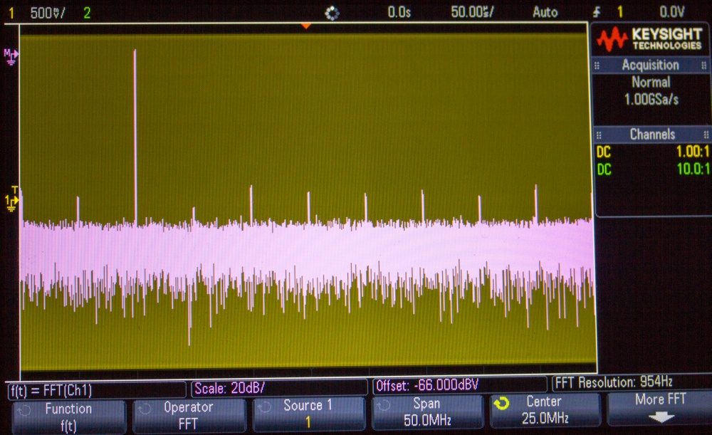

mir mal genauer angucken.
Zum Testen, also ich wollte mir da eigentlich nichts kaufen, aber ich
habe ein Oszi, ein DSOX2000 mit Signalgenerator, das kann auch Sinus.
Ist das auch ok oder sollte es schon was Besseres sein zum Testen?
Edit: Hab mir jetzt mal einen "Trimble Oscillator OCXO 65256 10Mhz Sine
Wave" geshoppt bei eBay. Vielleicht wird das also doch was mit
ordentlichem Geteste.

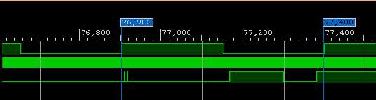

im Anhang ist im FPGA gemessenes jitter von 2 CASCADED PLL in Artix-7
das untere signal ist STEIGENDE FLANKE, sampled in 400 femtosekunden
raster, es daurt fast 200ps bis das signal wider ruhig ist.
ein tick ist 400 fs, das CLOCK jitter ist fast
500 ticks etwa => 200 ps p-p jitter
um das jitter von einem PLL zu messen muss ich noch mein mess-instrument
verbessern :) mit dem vorläufigen variante haben ich => 40 ps gesehen,
obwohl es sollte eigentlich etwas mehr sein.

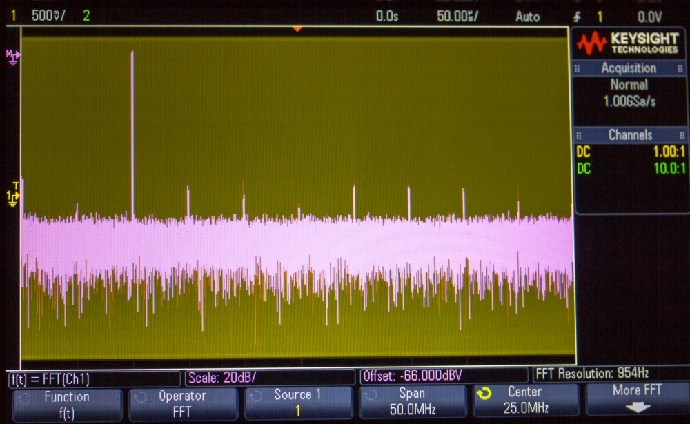

von Gustl B. (-gb-)
So, jetzt hab ich einen 50MHz SMD Oszillator mit 4 Anschlüssen und 25ppm
Jitter, das sollte OK sein und da will ich jetzt den ADC und das FPGA
dran hängen. Das Taktsignal sieht aber nicht soooo schön aus, also bei
weitem kein Sinus und hat im FFT auch viele Obertöne. Wenn ich da eine
1uH Spule dazuschalte siehtbes schon sehr viel besser aus und im FFT ist
auch nur ein hoher Peak bei den 50MHz alle anderen sind deutlich
niedriger. Die Frage ist jetzt:
Soll ich das über die Spule an ADC und FPGA anschließen oder direkt?
Und: Ist das Tastverhältnis wichtig? Ich vermute der Oszillator hat eher
40/60 als 50/50.
Vielen Dank!
von Falk B. (falk)
>Jitter,
Kaum. 25ppm ist die Frequenztoleranz.
Was ist es denn nun WIRKLICH? EIn 50 MHz Oszillator mit Rechteckausgang
oder Sinusausgang? Wer macht die FFT? Dein Oszi? Welches ist das? Wie
ist dein Oszillator angeschlossen?
> Wenn ich da eine
>niedriger.
Kaum. Mit einem 65 Msmps/s ADC kann man unter normalen Umständen (KEINE
Unterabtastung) gar keine 50 MHz sampeln.

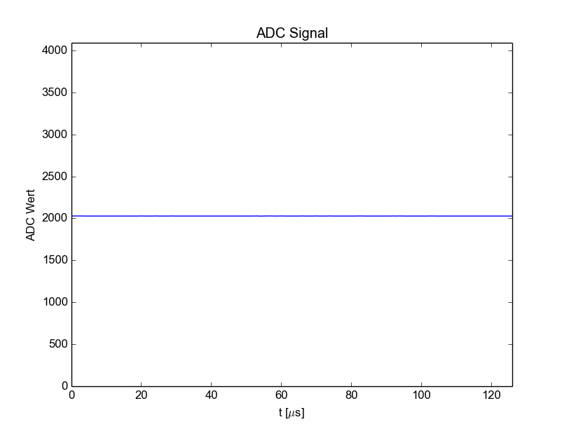

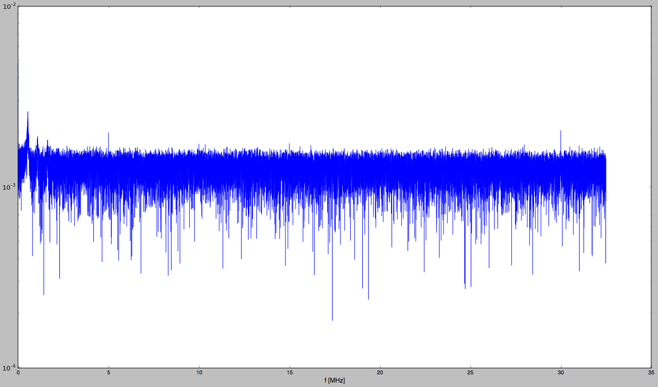

Ausserdem empfehle ich vorher einen Eigenrauschtest. Einfach deinen
Eingang kurzschließen und ein paar tausend Samples aufnehmen. Die kann
man dann durch eine Statistik jagen und ein Histogramm erstellen.

Das FFT macht mein DSOX2002a, aber derzeit geht es nicht um die Samples
vom ADC sondern darum wie ich ADC und FPGA mit einem schönen Takt ohne
PLL dazwischen versorgen.
Welche Bandbreite hat das? Welcher Tastkopf? Welche Bandbreite hat der?
Bei einem 50 MHz Taktsignal braucht man 1.) Ein Oszi mit 500MHz++
Bandbreite um da überhaupt noch was eckiges zu sehen und einen passenden
Tastkopf. Die üblichen 10:1 10 MHz Dinger sind da meist überfordert, da
nimmt man einen passiven Z0 Tastkopf.
http://www.signalintegrity.com/Pubs/straight/probes.htm

Anders herum wird ein Schuh draus. Du solltest JETZT erstmal messen, was
dein Board kann, dann kannst du es umbauen und noch einmal messen. Dann
sieht man auch, ob das was gebraucht hat.
>Ich bin zufrieden mit dem ADC wie er ist weil er den Zweck erfüllt.
Er zeigt dir ein paar Meßkurven an, die nicht total schlecht aussehen,
mehr nicht. Alles andere ist Glauben und Hoffen. Du weißt nicht, wie
hoch das Eigenrauschen/Eigenstörungen sind (Die Messung ist trivial und
schnell!), ebenso nicht die SFDR. Wenn man schon einen recht guten 12
Bit Wandler auf ein Board lötet, sollte man auch testen, ob der auch
ansatzweise das leistet, was das Datenblatt verspricht. Denn sonst
hättest du auch einen gurkigen 8 Bit Wandler nehmen können, der hätte
die gleichen Daten ausgespuckt.

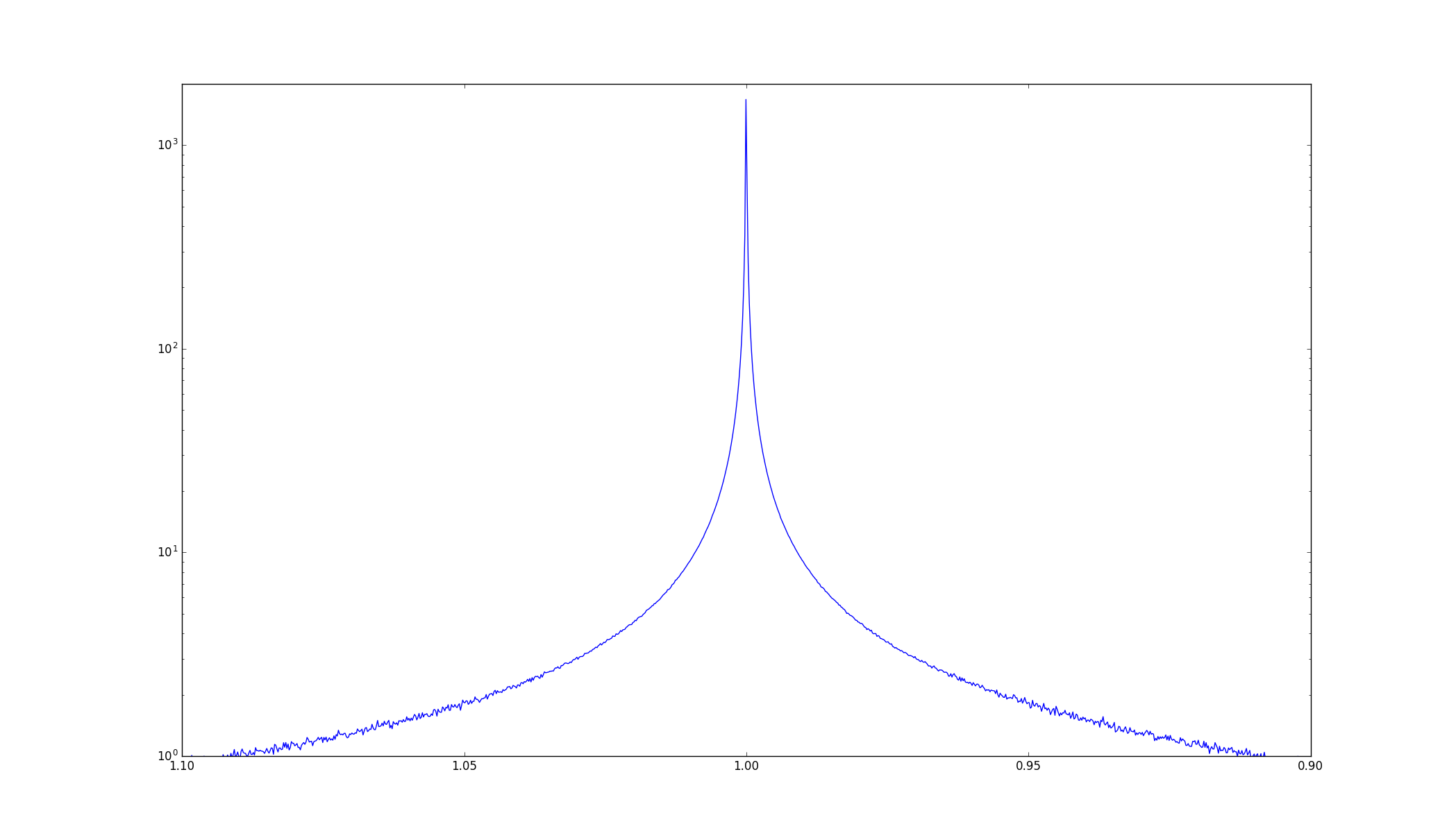

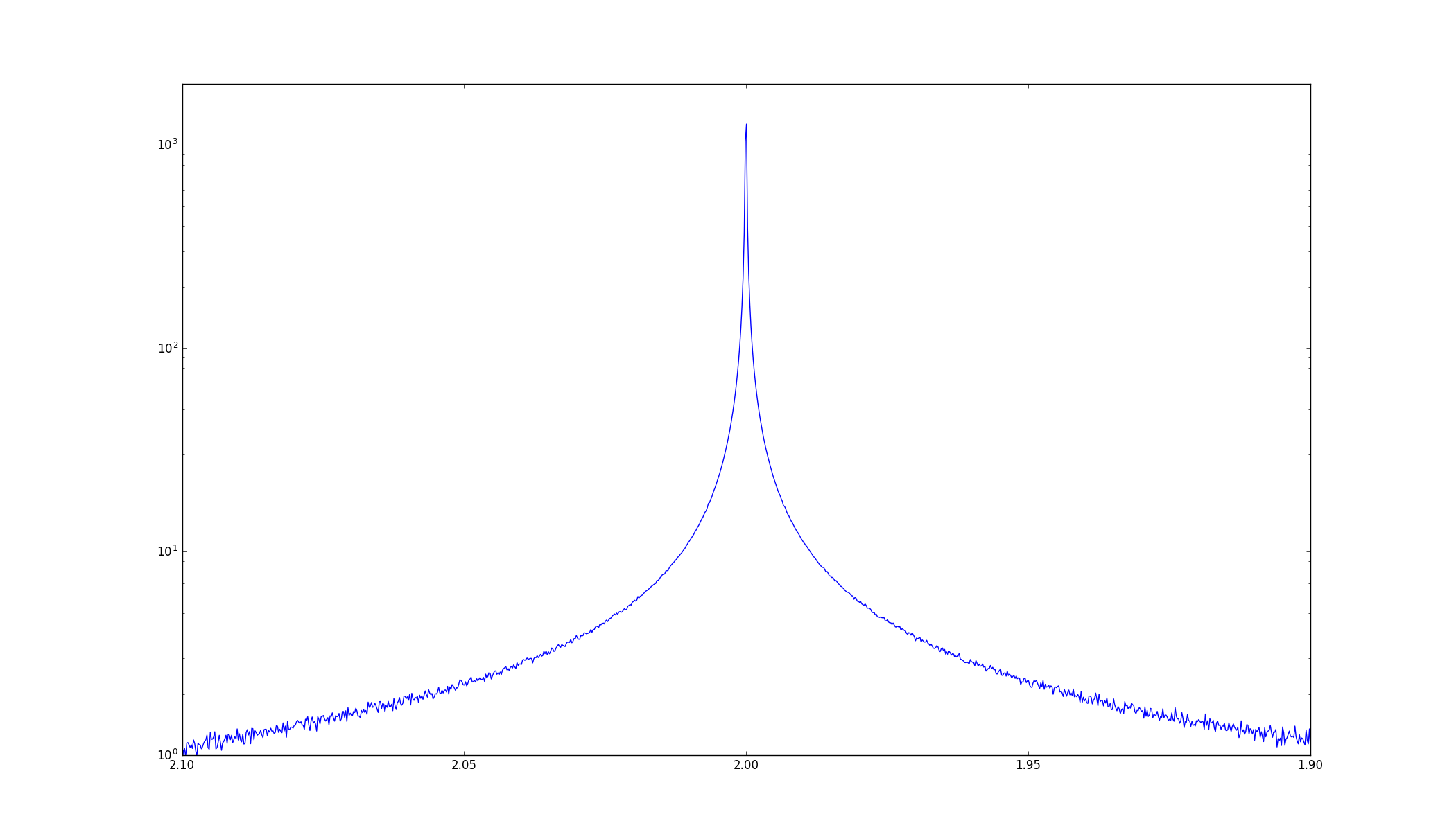

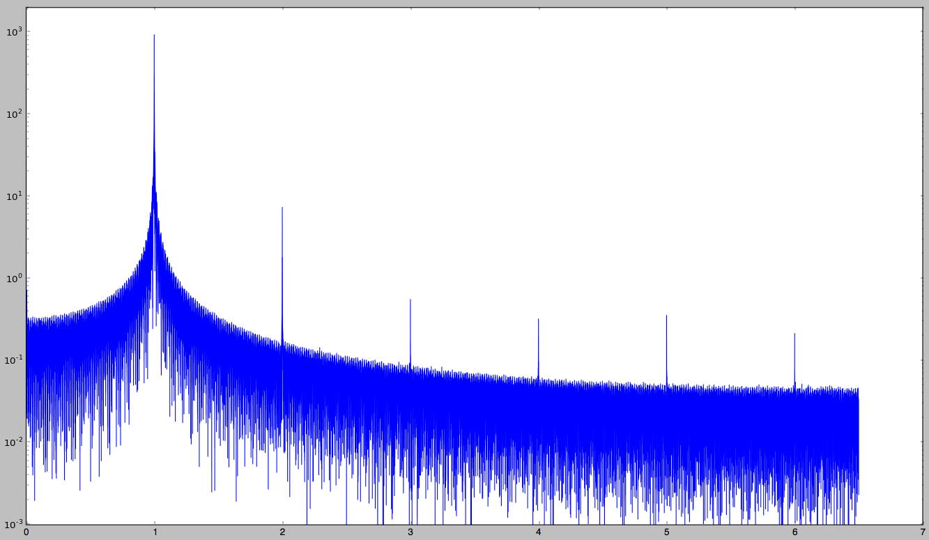

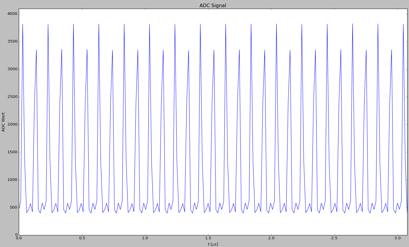

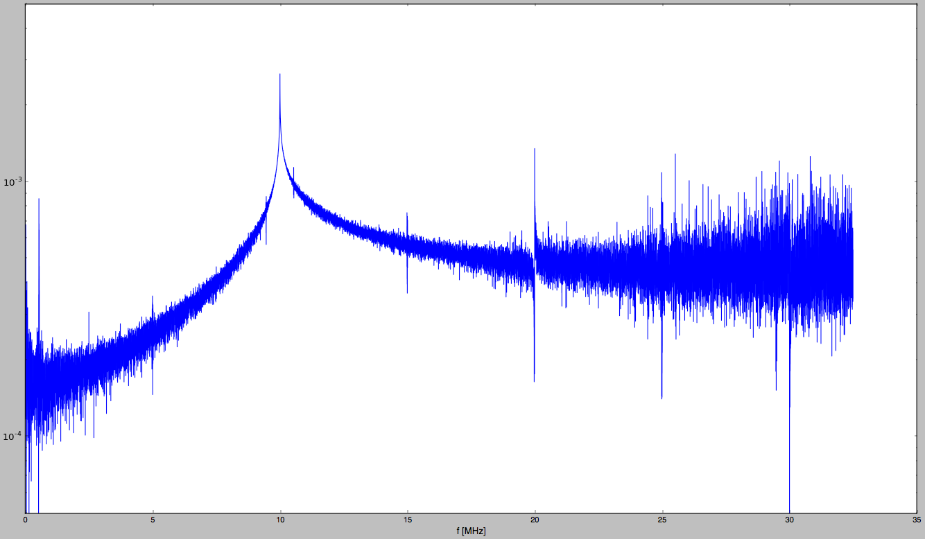

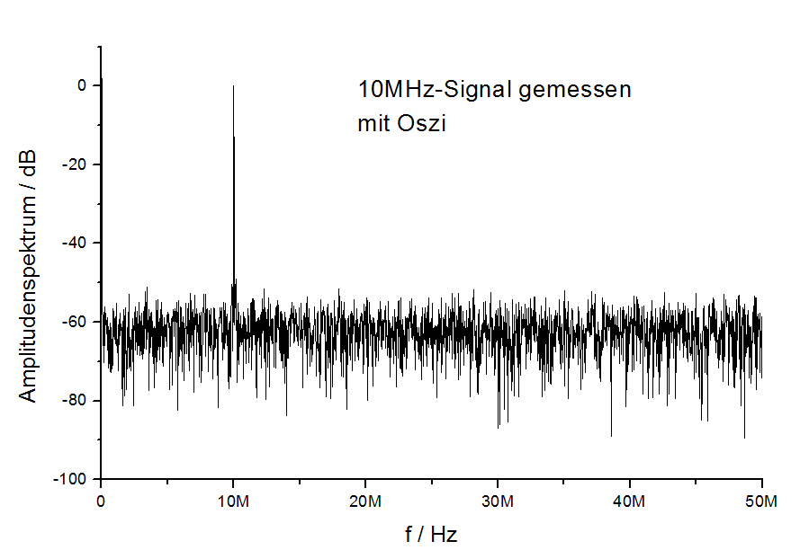

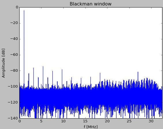

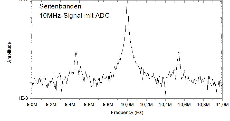

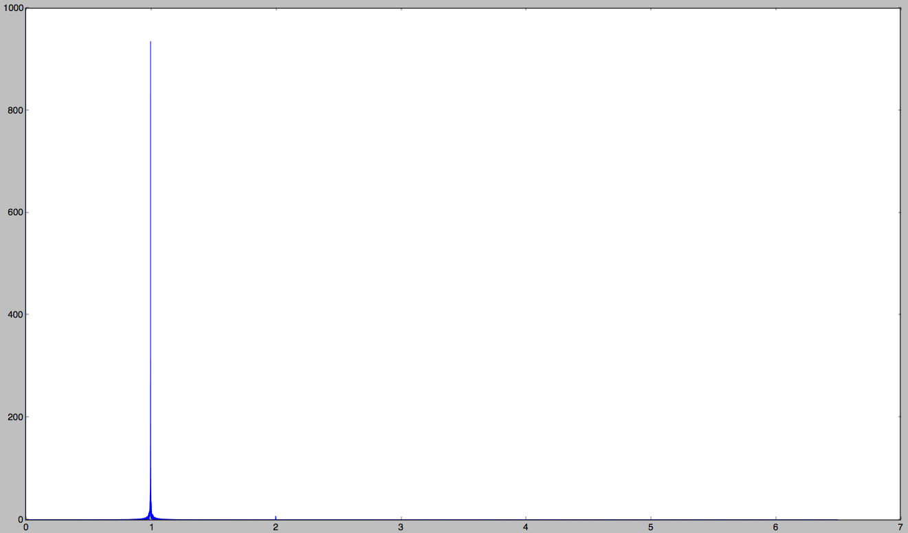

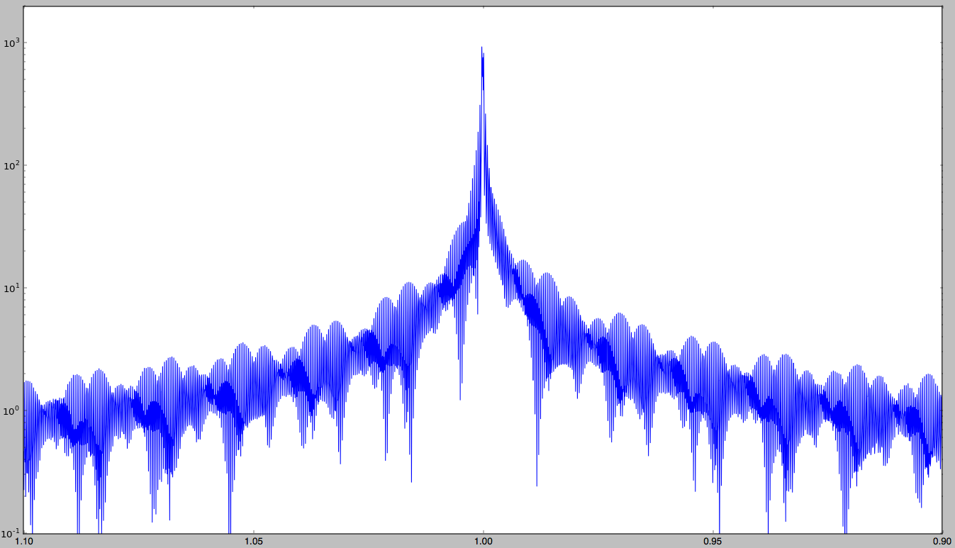

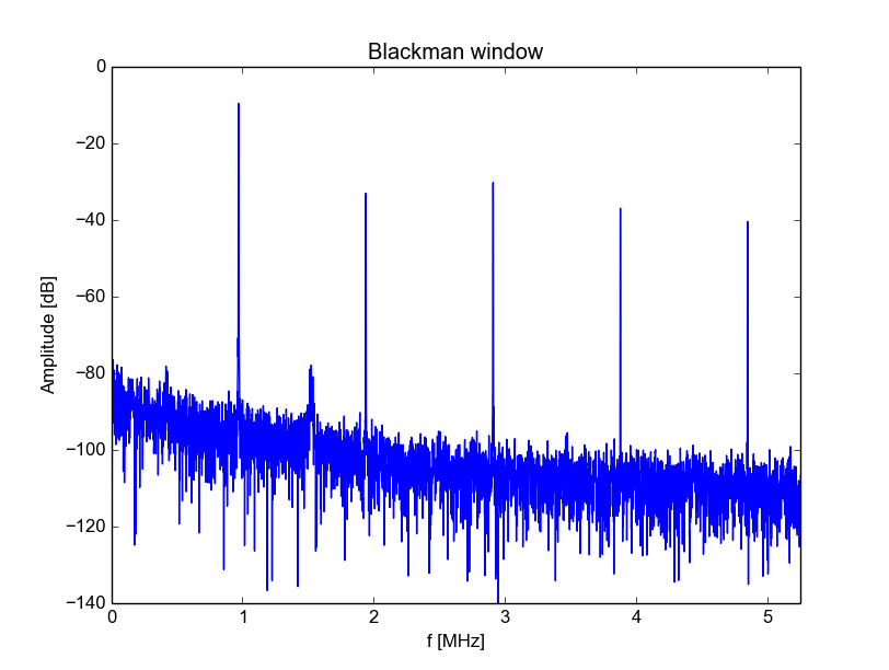

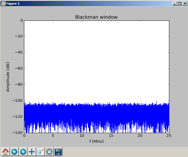

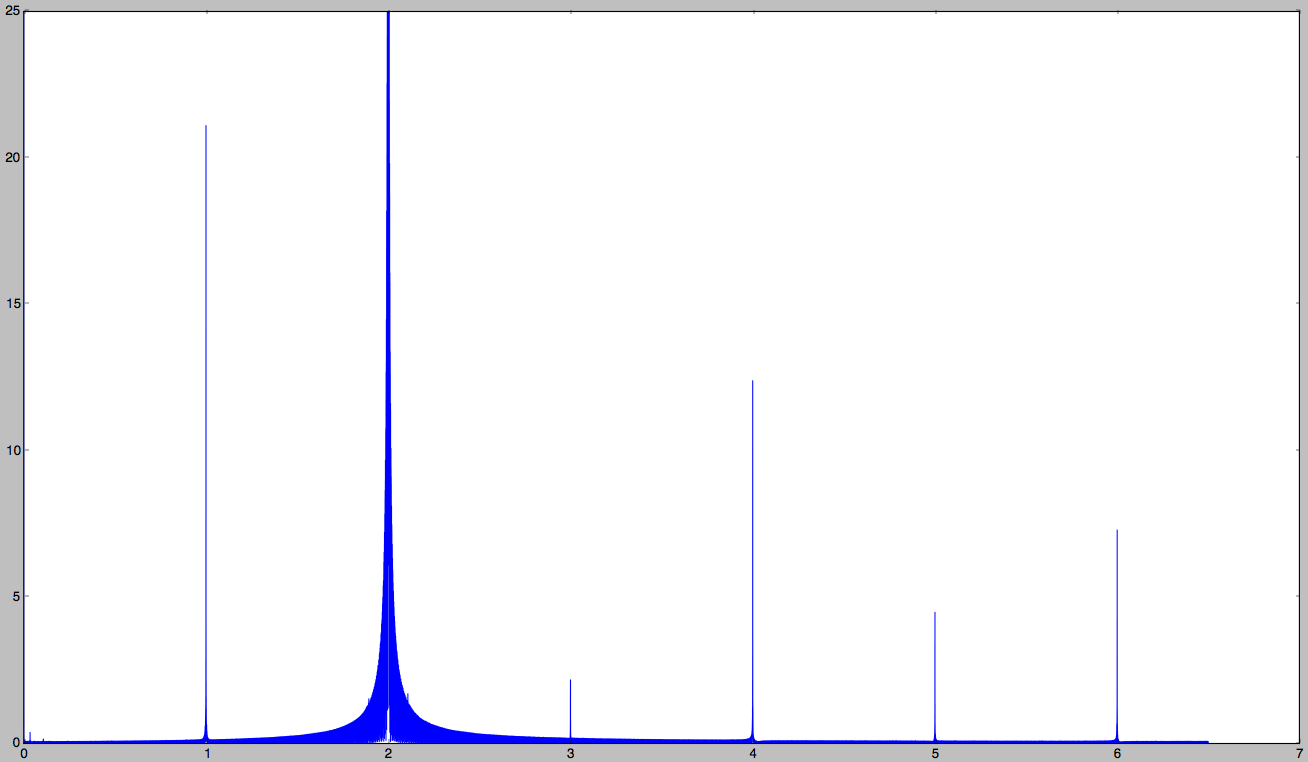

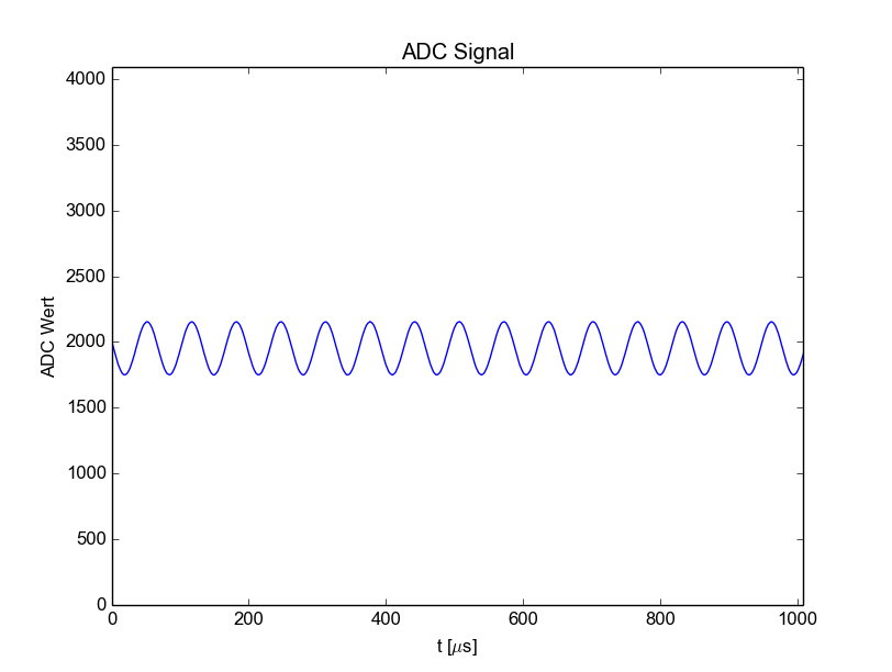

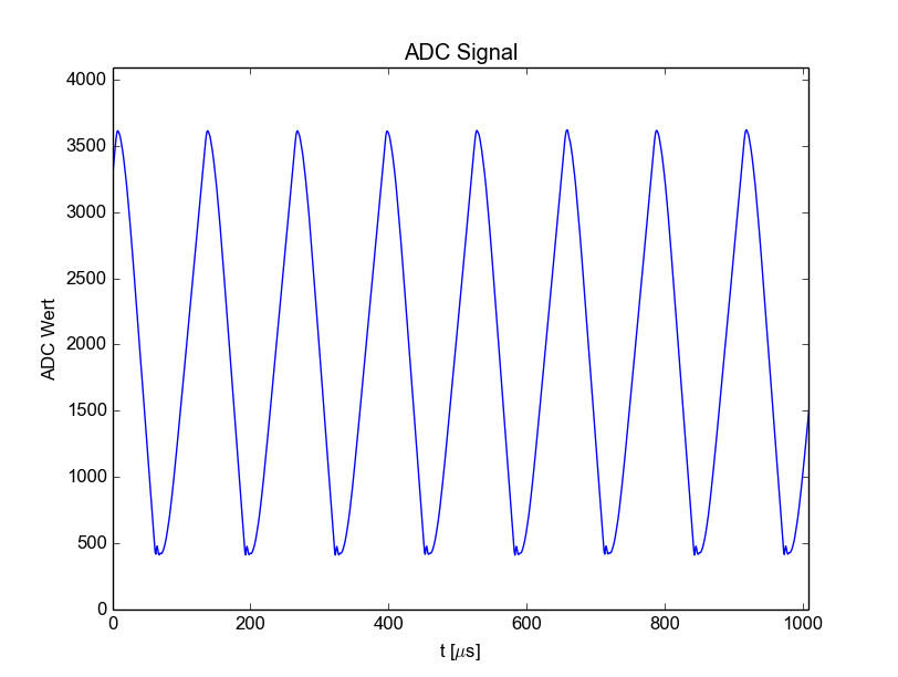

von Gustl B. (-gb-)
So, also jetzt wurde mal gemessen.
ADC Clock kommt mit 65MHz aus der PLL im FPGA, die Daten bekomme ich nur
langsam über einen UART zum PC, ich habe also das Sognal in Echtzeit in
Blockrams geschrieben und dann langsam zum Rechner und das wiederholend
hintereinander. (Musste dazu etwas VHDL schreiben ...)
Übertragen wurden natürlich die vollen 12 Bits und daraus wurde dann die
Wertetabelle im Anhang. Einmal 10MHz aus dem OCXO, sieht aus als sei da
eine 5MHz AM-Modulation drauf und in der Tat, wenn man nach dem Trimble
65256 sucht findet man auch solche Aussagen im Internet. Die 5MHz
stammen aus dem Signalgenerator meines Oszis.
Dann habe ich mit Python FFT daraus gerechnet und sowohl das Python als
auch die FFT (als Bild) angehängt.
Nach meiner Laienhaften Beurteilung sieht das schon echt ok aus,
wahrscheinlich mach ich wieder irgendetwas total amateurhaft falsch und
werde gleich hart kritisiert, aber das ist eben das was ich so kann.
Also nach bestem Wissen und Gewissen :-)
Edit: Weil mein Browser kein TIFF mag hab ich noch PNG rangehangen.
Leider kann ich die TIFFs nicht mehr entfernen.
So auch noch das Bild vom Oszi im Anhang das den 50MHz Oszillator zeigt.

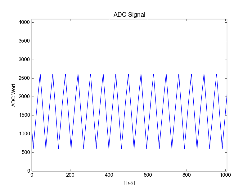

Ist wirklich kein Rechteck, aber auch kein Sinus. Und auch im Anhang die
10 und 5 MHz Signale direkt wie sie mit meinem ADC aussehen, also ein
Ausschnitt der Wertetabelle geplottet. Und noch etwas anders skalierte
FFT angehängt.

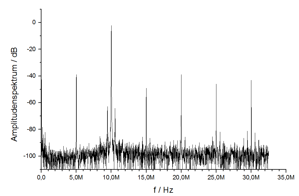

von Falk B. (falk)
@Gustl Buheitel (-gb-)
Wie meinst du das? Hast du mehrere Einzelaufnahmen mit Lücken
zusammengesetzt? Das geht nicht. Man muss die Daten zusammenhängend
aufnehmen.
Du hast WIRKLICH 189189 Meßwerte im FPGA in einer Aufnahme im FPGA
gespeichert? Dazu braucht man ~380kB Speicher. Hat das dein FPGA? Ist
der Hyperram des Boards bestückt? Der wäre perfekt als großer, schneller
Datenspeicher. Der FPGA ist ein XC7A15T, der hat 25x36kb=900kb BRAM,
macht gerade mal 112kByte. Das ist 1/3 des oben benötigten Speichers.
Also, wie hast du die Daten EXAKT aufgenommen?
Das darf nicht sein. Aber man muss aufpassen, bei 10 MHz und 65 Msps hat
man gerade mal 6,5 Abtastwerte / Periode! Das kann und MUSS etwas
komisch aussehen, weil man nicht in jeder Periode genau die gleichen
Phasenwinkel trifft, aber wenn alles richtig läuft sind die Daten
trotzdem OK. Das ist die Magie des Abtasttheorems.
Link?
> Die 5MHz
Bei 13 Samples/Periode ist das OK.
Naja, man bräuchte eine bessere Frequenzauflösung um den Träger herum.
Außerdem braucht man eine logarithmische Amplitudendarstellung. Bei
~190k Samples bekommt man bei 65 MHz eine Frequenzauflösung von ~300 Hz.
Nicht berauschend, aber OK.
Ohne eine logarithmische Darstellung des Spektrums kann man das nicht

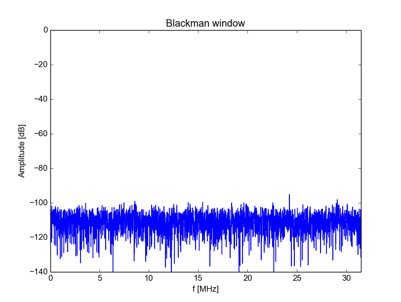

wirklich beurteilen. Schau dir mal die Daten im Datenblatt des ADCs an.
Siehe Anhang, das ist von Seite 9. Und dort hat man nur 8k Samples
gehabt, die kannst du mit deinem BRAM locker in einem Rutsch speichern.
Ist sowieso besser.
Was macht die Rauschmessung?
von Gustl B. (-gb-)
Ja, richtig, das sind viele Einzelaufnahmen die da zusammenhängen. Ja
ist nicht schön aber sooo viel BRAM habe ich eben leider nicht in dem
kleinen Artix.
Hier ist der Link zum AM von dem OCXO:
http://www.eevblog.com/forum/reviews/trimble-ocxo-jitter/
"logarithmische Darstellung" Jo, kann man machen, wusste ich nicht. Mal
gucken ob das pyplot kann ...
Falk B. schrieb:
> Bei
Würde ich nur das BRAM verwenden wären es sogar noch deutlich weniger
Samples nämlich rund 100k.
Und jetzt noch in dB bitte ;-)
Und wenn möglich die X-Achse in echte Frequenz umrechnen, damit man
nicht im Kopf demnormieren muss.
Nö, denn bei 12 Bit schaffst du mit dem BRAM max. 75 kSamples.
Also nochmal neu machen. 8192 Samples pro Schuß und FFT mit dB
Darstellung und denormierter Frequenz. Dann kann man das nämlcih sehr
leicht mit dem Datenblatt vergleichen.

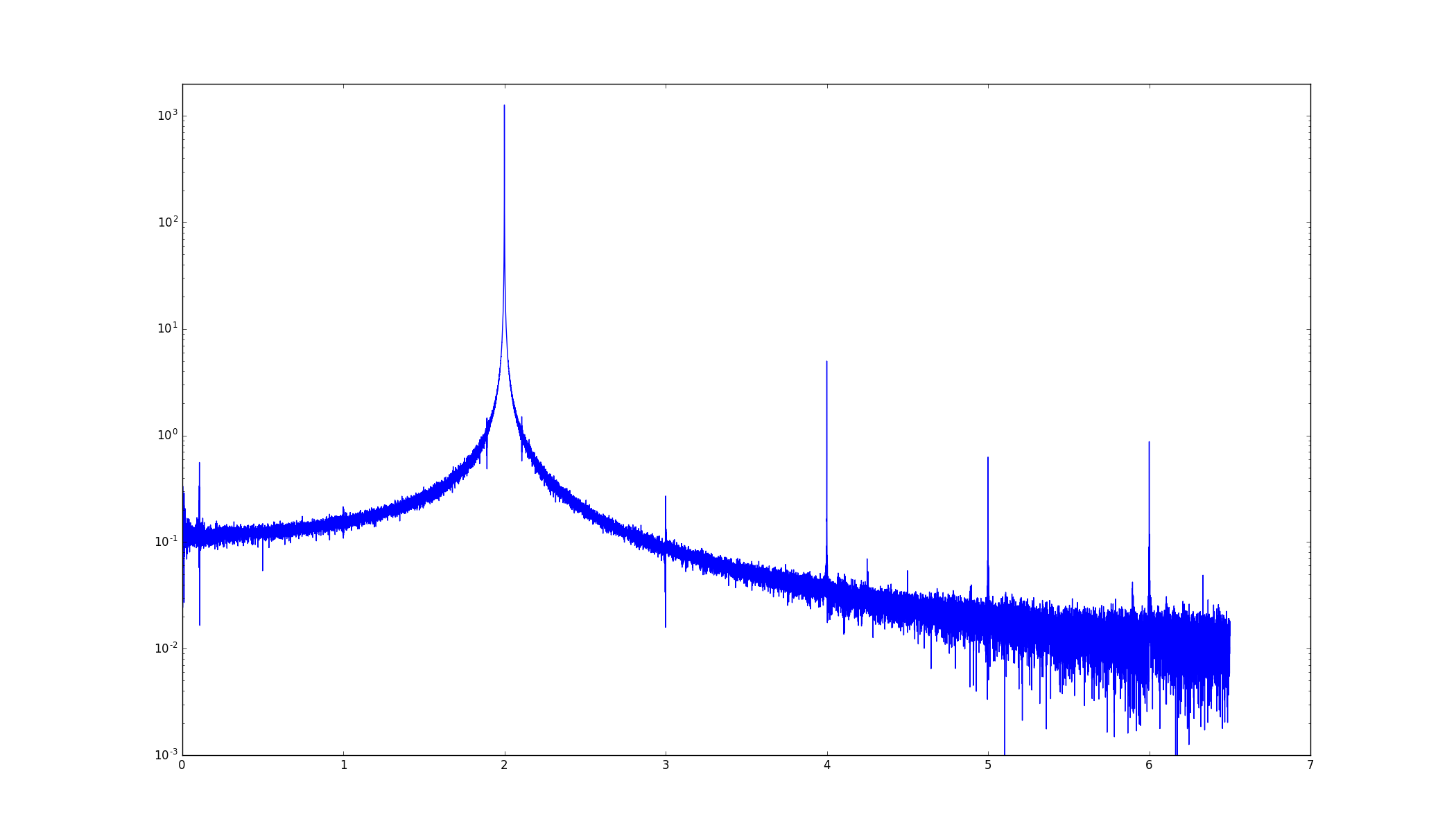

von Gustl B. (-gb-)
Also die x-Achse ist doch schon die Frequenz? also 1 sind da 5MHz. Wie
das mit den Dezibel in Python mit einem Array geht weiß ich nicht.
Jedenfalls ... das sind jetzt Messungen am Stück und in der Tat, sieht
gleich deutlich anders aus.
Edit: Hatte da wohl beim Benennen der Bildchen einen Buchstabendreher.
von Gustl B. (-gb-)
Also den Sinus mit dem ich teste konnte ich ausschließen, der ist sehr
schön sauber. Das FFT vom Oszi sieht sehr schön aus fast wie das
Datenblattbild.
Gut, also der ADC hier mit der Beschaltung ist deutlich schlechter wie
das was möglich wäre, aber wo setzt man da jetzt an? Es soll am Ende ja
auch nicht zu teuer werden und auf eine zweilagige Platine passen.
Ausserdem sind die Impulse die wir hier messen eben kein Sinus sondern
seltene Ereignisse die auf einer sonst glatten Nullinie sitzen. Sprich
wenn ich den Eingang irgendwie über einen Kondensator führe, dann sehen
die Impulse danach ganz anders aus, das will ich also nicht. Gut wäre
eine einfache Oszi-Eingangsstufe ohne den AC gekoppelten Teil. Gibt es
da Beispielschaltungen zum Nachbauen?

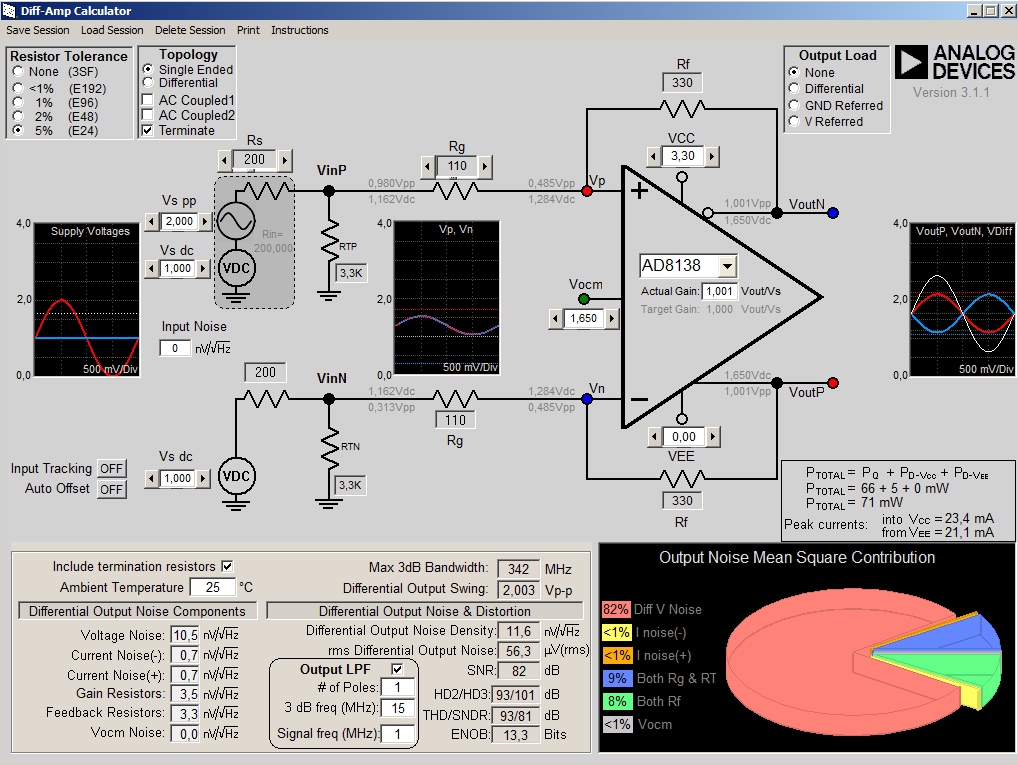

Ich finde da z. B. das, kann aber nicht einschätzen ob das jetzt besser
oder schlechter ist wie das was ich jetzt habe.
http://dangerousprototypes.com/blog/2011/05/11/dangerous-dso-part-3-messing-with-the-front-end/

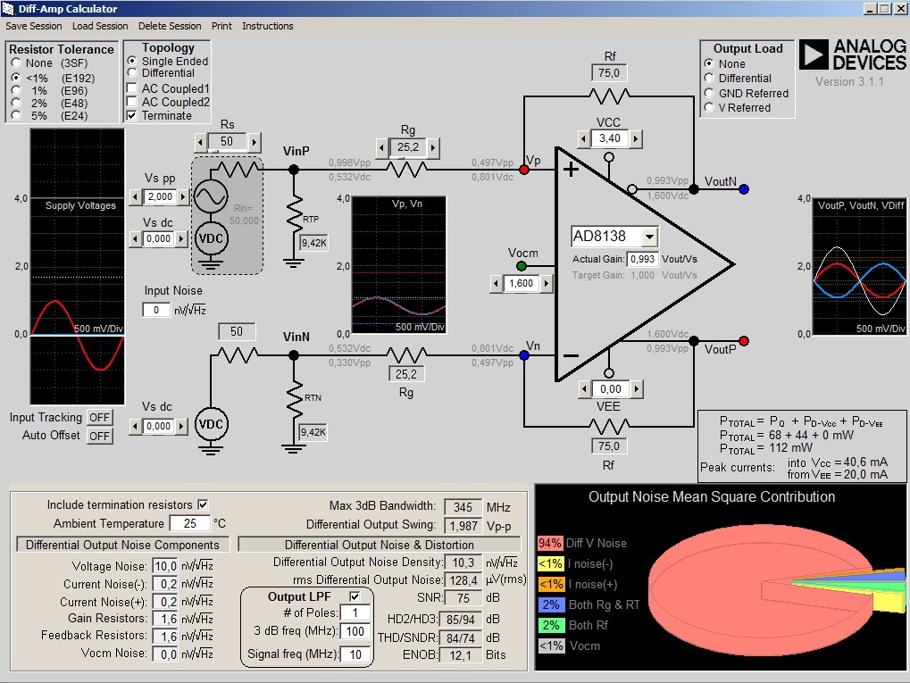

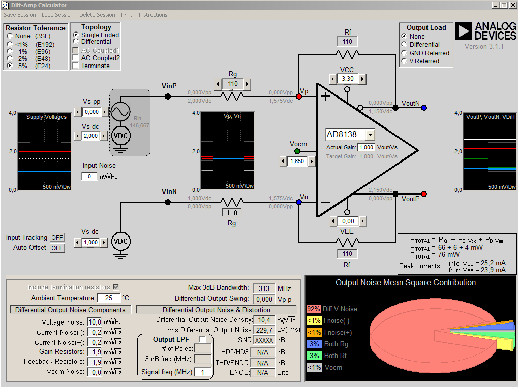

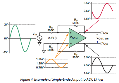

von Gustl B. (-gb-)

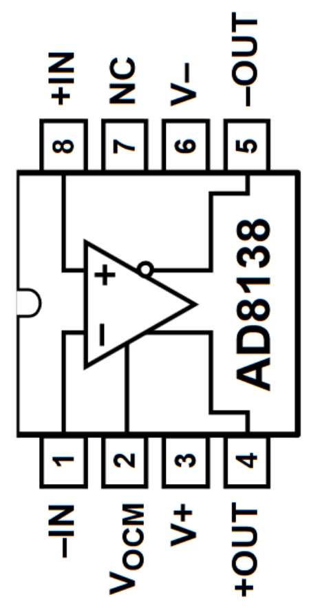

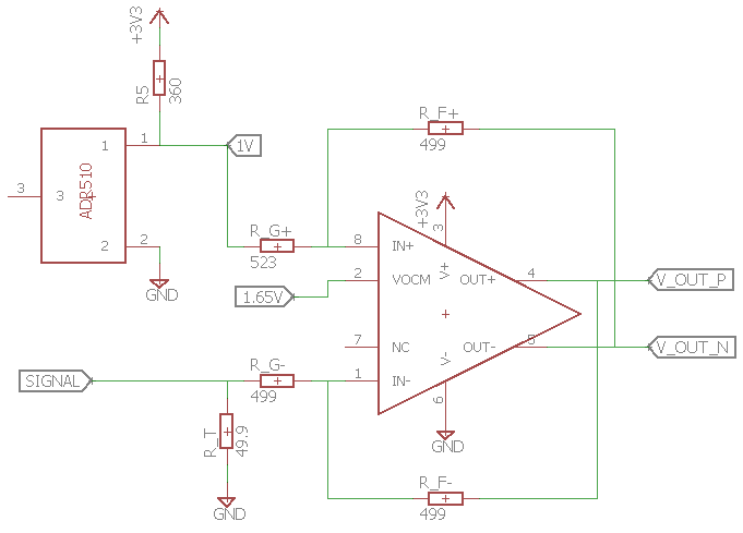

Wenn ich hier
Seite 16 den Differential Input verwenden würde, dann kommen so wie das
aussieht auch die einzelnen Impulse durch. Was ich nicht ganz verstehe
sind die 15pF nach Masse, das ist schon sehr klein und vermutlich
sowieso die Größenordnung von dem was die Leiterbahn hat?!
Schön ist, dass ich ADC und ADC-Driver beide mit +3V versorgen kann. Wie
ich die -3V erzeuge muss ich mir noch angucken ... wobei wenn ich den so
betreibe wie hier
http://www.analog.com/media/en/technical-documentation/data-sheets/AD8138.pdf
auf Seite 22, dann brauche ich nur +3V. Aber auch hier kann ich nicht
abschätzen was jetzt besser ist und um wieviel. Im Grunde will ich mit
dem Positiven Impuls/Gauß Peak den ADC möglichst voll nutzen, sprich
wenn gerade kein Peak da ist, soll der ADC möglichst kleine Werte
ausgeben, vielleicht sogar Null, und beim größten Peak am Eingang (ca.
12V) gerade nicht den Maximalwert erreichen.
von Falk B. (falk)
Ja dann sollte man das auch direkt dranschreiben! Ich will das nicht im
Kopf umrechnen.
>Wie
Einfach umrechnen! dB = 20*log10(x)
Ja, aber die fetten Oberwellen sind schlecht! Die müssen DEUTLICH
kleiner sein! Aber das muss man erstmal in dB sehen!

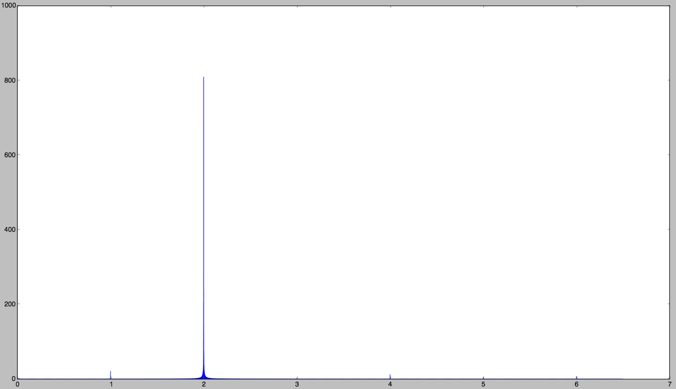

von Gustl B. (-gb-)
Dass die kleiner sein müssen ist mir auch klar, aber nicht wie ich das
möglichst schön erreiche. Also einfach und trotzdem einigermaßen gut.
So, jetzt mit dB aber wie man die Achse skaliert weiß ich trotz Deiner
Formel nicht. Meine Messwerte sind ja jeweils 12 Bit. Ich habe die daher
für ein anderes Bild mal auf -1 bis 1 skaliert und das ganze sieht dann
schon anders aus, wieso auch immer ...
von Falk B. (falk)
Sieht so aus.
Mach bitte erst noch einmal die korrekte Umrechung in dB. Und noch die
Rauschmessung. Dann sehen wir weiter.
https://www.mikrocontroller.net/attachment/299410/FFT_10MHz_AD9235.png
Hier ist ein Bild aus dem Datenblatt. Dort sieht man, daß alle Störungen
und Nebenlinien mindestens 90dB unter der Grundschwingung liegen, d.h.
~Faktor 32.000!! Bei dir liegen die nur um Faktor 100-200 unter der
Grundwelle. Hoffentlich sind das keine Artefakte aus der FFT, die durch
unpassene Länge des Samplingfensters bzw. unpassende oder gar fehlende
Fensterfunktion entstanden sind.
https://de.wikipedia.org/wiki/Fensterfunktion
Sicher, das ist ein Differenzverstärker, wobei der negative Eingang auf
Masse liegt und die Quelle nur als Einzelsignal (single ended)
eingespeist wird.
Ja,
> und vermutlich
Nicht ganz, denn du sollst ja nicht einen Meter zwischen OPV und ADC
packen. Der OPV gehört möglichst nah (<5cm) an den ADC.
Die Schaltung ist nahezu identisch.
Das geht mit der Schaltung, man muss halt den Offset mittels des
Spannungsteilers an Pin 2 auf nahe 0V legen. Aber das löst noch nicht
dein Problem des Eingangsteilers!

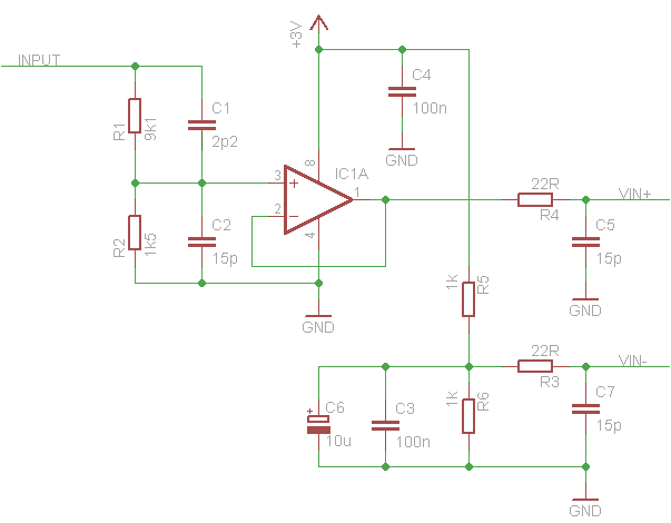

Mein Vorschlag. Nimm einen halbwegs schnellen R2R OPV mit vielleicht 50
MHz Bandbreite und schalte den als Spannungsfolger (er muss bei
Verstärkung 1 stabil sein, unity gain stable!). Das Prinzipschaltbild
hier ist schon OK, die Umsetzung nicht so ganz.
http://dangerousprototypes.com/wp-content/media/2011/05/Dso-voltage-divider1.png
Im Datenblatt vom AD9235, Seite 14, Figure 10 sieht man eine
Eingangsbeschaltung für den einfachen single ended mode. Mit einem
Puffer-OPV und kompensierten Eingangsspannungsteiler kriegt man das
schon hin. C1 muss man experimentell ermitteln, damit soll die
Eingangskapazität des OPVs kompensiert werden. C2 sollte man im Layout
unbedingt vorsehen, man kann ihn dann immer noch weglassen. Am Ende muss
gelten
R1*C1 = R2 * (C2+Cin_OPV)
Wenn man C2 relativ groß wählt, hat Cin_OPV nur noch wenig Einfluß
von Falk B. (falk)
Mensch Leute, habt ihr noch nie gescheide Diagramme erstellt? Dieses
Tool kann doch sicher auch Hilfslinien darstellen! Ich will nicht raten,
ich will einfach ablesen!!!
Die werden ja nicht skaliert, sondern die Werte NACH der FFT!!!
Und dann wird, wenn man es richtig machen will, der größte Wert, hier
bei 5 oder 10 MHz auf 0dB normiert, d.h. es die Kurve wird soweit
verschoben, dass ganz oben 0dB sind. Wie im Datenblatt. Und wenn man die
Daten manuell in dB umgerechnet hat, muss man natürlich die Darstellung
im Diagramm wieder linear machen, denn sonst hat man ja eine doppelte
Logarithmierung der FFT-Werte! Dein Diagramm ist noch logarithmisch!
>Ich habe die daher
Häää?
von Gustl B. (-gb-)
Sehr witzig, ich hab das genau nach Deiner Formel umgerechnet und es
passt immer noch nicht. Wie macht man denn aus Messwerten zwischen 0 und
4095 einen FFT mit dB?
Auf dieser Seite ist bei mir
gar keine Schaltung und leider sind da auch die Bauteile nicht
nummeriert.
Was ich irgendwie nicht so ganz glauben kann ist, dass ein OPA
dazwischen so viel ändert. Ich meine, wieso sollte dadurch das Rauschen
verschwinden?
von Achim S. (Gast)
> verschwinden?
deine aktuelle Eingangsschaltung ist Murks. Ideal wäre ein
niederohmiger, differentieller Treiber. Single ended geht zur Not auch,
aber
- du verschenkst ein Bit deines 12Bit ADC
- du musst auch bei single ended darauf auchten, dass die Impedanz der
Quelle an beiden ADC-Eingängen gleich ist.
> verschwinden?
Hier gehts jetzt primär um die riesigen Harmonischen, nicht um das
Rauschen.
von Achim S. (Gast)
Ach ja, noch eine Ergänzung: du meinst, dass der Signalgenerator nicht
für die Oberwellen verantwortlich sein kann, weil bei der Oszi-FFT das
Spektrum schön aussieht. Hast du dabei auch auf die Skalen geachtet?
Die allermeisten Oszis arbeiten mit 8Bit ADCs. Damit wird das
(Quantisierungs)rauschen so viel größer, dass schon auch mal eine
Oberwelle darin untergehen kann, die man mit dem 12Bit ADC durchaus noch
sieht. Also: um wie viele dB ist auf dem Oszi das Rauschen kleiner als
das Signal? Sind es mehr als 50dB? Falls nicht "schluckt" in der
Oszi-FFT das Rauschen einfach die Harmonischen, die eventuell noch vom
Signalgenerator mitkommen.

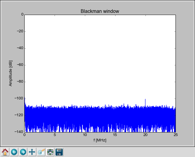

von Gustl B. (-gb-)
So, also habe mal das Signal vom Oszi genommen, also im Oszi einfach das
Signal auf USB Stick schreiben lassen, die Werte auch hochskaliert auf 0
bis 4095 und auch davon ein FFT gemacht und das sieht zumindest viel
besser aus.
Und auch einmal meinen ADC ohne Signal offen und einmal ohne Signal mit
50 Ohm Widerstand am Eingang. Da sind auch eigentlich kaum Frequenzen
überdeutlich.
Sehr gut, das will ich. Aber eben auch, dass ich da 12 V reinfüttern
kann, also mit Spannungsteiler.
Edit:
Mir ist immernoch unklar wie ich die y-skalierung plotten soll. Zuerst
also plotte ich das so, und dann soll ich das noch nach seiner Formel in
dB umrechnen, also vor dem Plotten?! Also dB Daten dann nochmal mit Log
plotten ... das verstehe ich nicht ganz.
von Falk B. (falk)
Man macht ERST die FFT und rechnet DANN diese Werte in dB um!!!
Und wie schon gesagt sollte man dann die Kurve soweit verschieben, daß
der größten Wert auf 0dB kommt.
Och hab hier leider kein Programm, das eine FFT kann, darum kann ich es
auch nicht zeigen wie es aussehen soll 8-(

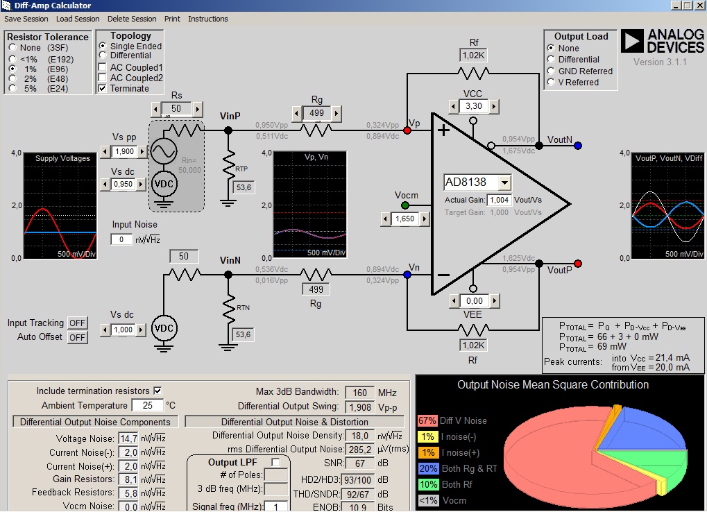

>Gibt es einen Grund wieso da überhaupt ein Hochpass hin sollte?
Wenn man den Gleichanteil nicht messen will.
Seite 16, Figure 37
Klar, das machen die Hersteller nur, um mehr OPVs zu verkaufen ;-)
>Ich meine, wieso sollte dadurch das Rauschen verschwinden?
Das verschwindet dadurch nicht, wohl aber die Verzerrungen im Signal und
damit die Oberschwingungen im Spektrum.
von Achim S. (Gast)
> besser aus.
Nein, das sieht nicht besser aus: achte auf die Skalierung. Das SNR und
das SRDR sind bei diesen Bildern unterirdisch schlecht. Dein
10MHz-Signal (das hier wohl aufgrund der "Datenverarbeitungskette" bei
ca. 4MHz angezeigt wird) ist 3*10^-2 hoch, dein Rauschen ist ungefähr
1,5*10^-2 groß. Oder war bei "10MHz_Oszi_Daten" gar kein Signal
angelegt?
entweder dB zeigen (ein logarithmes Maß) oder log plotten. Nicht beides
gleichzeitig.
von Achim S. (Gast)
Wie lange ist denn die Leitung von deinem Detektor zum ADC-Eingang, und
wie steil sind die Anstiegszeiten deiner Pulse. Lohnt es sich schon über
einen passenden Leitungsabschluss nachzudenken (in der oben gezeigten
Fig. 35 wären das die 49,9Ohm links oben).
von Falk B. (falk)
Ich seh da keine 10MHz Grundschwingung.
Kaum Unterschiede.
>besser aus.
Naja, wenn ich das Oszi am Eingang kurzschließe, darf da kein komischen
~1MHz Signal im Spektrum sein!
>überdeutlich.
Schön ist das trotzdem nicht. Mach mal eine Statisik der Werte. Wieviel
Rauschen hast du Spitze-Spitze?
FFT der Daten machen
FFT-Daten mit 20*log10(x) umrechnen
FFT-Daten linear plotten, denn sie sind nun schon logaritmiert
Hilflinien im Diagramm darstellen!
von Gustl B. (-gb-)
UPS, ja so hatte ich das auch gemacht. Aber wenn ich das dann noch mit
Log plotte wird doch dieses in dB umgerechnete FFT nochmal
logarithmiert?!
> gleichzeitig.
Ah ok! Die letzten Bilder waren FFT in dB umgerechnet und als Log
geplottet. Plottet man das dann linear sieht es anders aus.
Danke!
Also von den Impulsen die ich Messen will, also Detektor zum ADC? Naja,
ein BNC Kabel mit vielleicht 20 cm? Die Impulse sind gaußförmig und
haben eine Breite von wenigen us, so 4 bis 10 us. Genau daher würde ich
am Eingang auch keinen Hochpass einbauen.
Wird gemacht!
Aber bei mir sind die Werte immer positiv, also klein aber positiv.
von Falk B. (falk)
Mach mal bitte nur EINE Sache, die fordert dich schon mehr als genug.
Lass das Rauschen erstmal beiseite.
Sieht immer noch komisch aus. Das sind keine dB. In 10MHz.png liegen die
Werte zwischen 0.001 (Rauschteppich) - 0.0045, das kann nicht sein.
Irgendwie machst du einiges falsch.
Also nicht soo hochfrequenz. Da braucht man keine 50Ohm HF-Leitungen.
Man kann hochohmig abschließen.
Anders herum wird ein Schuh draus. Hier könnte man problemlos einen
Hochpass einbauen, wenn dessen Zeitkonstante bei 1000us und mehr liegt.
Der würde die Pulse nicht nennenswert vefälschen.
>Wird gemacht!
Da bin ich mal gespannt.
Ach so, da hab ich wohl was vergessen bzw. nicht ganz korrekt
ausgedrückt.
Mach es so.
Das Maximum in den FFT-Daten suchen (->Amax)
FFT-Daten mit 20*log10(x/Amax) umrechnen
Damit kommt das Maximum automatisch bei 0dB raus.
von Lars R. (lrs)
Hallo Gustl,
falls Du noch ein Board erstellst, würdest Du es generischer und
lötfreundlicher machen, so dass man es auch anders verwenden kann? Dh.:
. Daten/Clock auf eine Reihe eines Double-2.54-header. Die andere Reihe
Ground
. thermal relief pads
. Wenige 0612 cap statt mehrere 0805 parallel. Ist auch bzgl der
Eigenschaften besser.
. Resistor network/array statt viele einzelne des selben Typs parallel
. Massen und Spannungen aufteilen (links analog, rechts digital), aber
Massen verbinden.
Im Datenblatt auf Seite 16 sind Beispielschaltungen aufgeführt, auch für
single-ended. Darin enthalten ist sowohl eine DC-Entkopplung (0.33uF)
als auch nach oben hin (15pF). Eine (optionale) Dämpfung würde ich vor
eine solche Schaltung setzen. Einen Verstärker benötigt man zur Messung
von 12V eher nicht.
Wer oder was erzeugt den 12V peak, die Du mit 60Msps samplen
möchtest/musst? Dh, wie sieht das Signal aus, welche Schaltung erzeugt
es? Wie ist das Zeitverhalten dieses "peak" beim An- und Ausschalten
(Wie "schnell" ist der peak)?
Wie schaut dieses 12V-Signal am Ozi aus, ggf mit 2 Widerständen als
Spannungsteiler?
Kann es vielleicht doch sein, dass bedingt durch die Eigenschaften des
physikalischen Aufbaus Signalquelle<->Messstelle auch negative
Spannungen auftreten, wenngleich die Signalquelle natürlich keine
negativen Spannungen erzeugt?
Benötigst Du nun DC oder nicht?
Die Frage ist doch, was Du messen möchtest? Vielleicht die Anzahl der
Impulse, die gelegentlich auch sehr kurz hintereinander auftreten
können?
von Gustl B. (-gb-)
Na Du wolltest, dass ich hier Rauschen messe.
Dann sag mir doch wie ich das besser mache, damit wäre mir wirklich
geholfen.
Was mache ich?
- Ich habe eine Wertetabelle mit Werten (Integern) zwischen 0 und 4095.
- die werden in ein Array gelesen.
s=[]
for line in werte:
  s.append(int(line))
- auf das Array wende ich die FFT Funktion von numpy an.
yf = np.fft.fft(s)
- das dann zu dB.
ydb = 20*np.log10(yf)
- und das wird dann geplottet.
Mir ist völlig unklar wie man irgendwas zu der Höhe (y) der FFT aussagen
kann. Was sind denn 0 dB? Ich kenne das aus der Akustik im Sinne von
Schalldruck, aber sowas hat man hier nicht, sonder muss da irgendwas
anderes machen. Man hat aber nur Messwerte der Spannung. Wie rechnet man
da die Spannung mit ein, die brauchte ich bisher nie.
Ja kann man, aber wieso? Und die Impulse sollen nach möglichkeit gar
nicht verfälscht werden. Ich sehe nicht wieso dann etwas das vielleicht
doch verfälscht eingebaut werden soll. Wieso denn nicht direkt?
Ja ne dadurch wird das Spektrum auf den Kopf gestellt. Ist auch klar,
der größte Wert ist bei mir kleiner 1. also wenn man den selbst durch
sich teilt wird der dann zu 1, logisch, aber alle anderen Werte, die
auch kleiner 1 sind werden größer.
von Lars R. (lrs)
Nachtrag:
Ist dieser SMA-Konnektor zum "Aufstecken" auf das pcb und typischerweise
für PCBs mit einer Stärke von 1.6mm ausgelegt?
Auf 1.6mm-PCBs bekommt man mit 2 Lagen nicht einmal Ansatzweise 50Ohm
hin. Davon abgesehen liefert pcb-pool ohnehin nichts unter 1mm; im
Gegensatz zu den billigen Chinesen, die auch dünn sehr günstig liefern.
Selbst dann ist man mit "benutzbaren" Leiterbahnbreiten erst ansatzweise
bei 50Ohm.
In jedem Fall sollten die 50-Ohm-Leitungen nicht unnötig lang sein;
insbesondere die Kritischen.
von Gustl B. (-gb-)
> Spannungsteiler?
Die Impulse sehen in etwa so aus.
http://www.cremat.com/scope_trace_banner.jpg Einige wenige us lang und
bis zu ca. 12 V hoch. Und nur positiv. Erzeugt werden die in einem
Pulseshapingamplifier.
Negative Spannungen kommen nicht vor und DC, eigentlich brauche ich kein
DC, aber ich will eben durch häufiges Abtesten möglichst gut die Fläche
unter den Impulsen bestimmen und zwar sehr genau. Die dürfen daher
möglichst wenig verfälscht werden.
Gemessen wird die Fläche unter dem jeweiligen Impuls. Also da muss man
eben eine Schwelle setzen und dann solange die Samples aufsummieren bis
die Spannung wieder drunter fällt. Derzeit habe ich den Offset (-VIN) am
ADC so eingestellt, dass die Nulllinie minimal unter dem Eingansbereich
des ADCs liegt, sprich wenn kein Impuls da ist, liefert der immer den
Wert Null. Das finde ich ganz praktisch und sehe auch keinen Grund wieso
ich da irgendeinen Hochpass oder so einbauen sollte.
Ja, der SMA ist zum Aufstecken und auf beiden Lagen mit Masse verbunden.
Zu den anderen Hinweisen: Ja, werde ich beachten soweit das einfach
machbar ist.
von Falk B. (falk)
Stimmt, aber nicht als FFT sondern als Daten im Zeitbereich +
Histogramm.
Ja.
>yf = np.fft.fft(s)
OK.
>- das dann zu dB.
Noch nicht! Erst da  Maximum der FFT-Daten finden! Siehe mein letzter
Beitrag!
Beitrag "Re: ADC Board für Trenz Electronic FPGA Modul"
0bB = 1 = 100%
>anderes machen.
dB ist immer ein relatives Maß. Die Bezugsgröße ist hier die Amplitude
der Grundschwingung.
Weil das ggf. unerwünschte niederfrequente Anteile filtern kann. Oder
weil dadurch eine Offsetspannung vermieden wird.
Mach doch die DC Kopplung rein, da spricht nichts dagegen. Ich schrieb
ja "man kann", nicht "man muss"!
Nö. Nur daß dann "oben" 0dB sind und nach unten negative Werte auf der
Y-Achse erscheinen. Das ist aber das Ziel!
>Ist auch klar,
Nö, die werden kleiner als 1, damit ist 20*log() negativ. Du musst
natürlich ALLE deine FFT-Daten durch das Maximum dividieren. Ist das
denn sooo schwer? (Manchmal hasse ich solche Forumsdiskussionen, wo man
Stunden bis Tage braucht, was man im direkten Gespräch in Minuten klären
könnte! GRRRRRRRR)
von Falk B. (falk)
Poste bitte mal 2 Dateien.
1.) 8192 Messdaten vom 10 MHZ OCXO
2.) 8192 FFT Daten ohne weitere Umrechung
Dann kann ich das mal im Excel gescheit darstellen.
von Falk B. (falk)
@ Lars R. (lrs)
>hin.
Das war auch gar nicht das Ziel und ist hier auch gar nicht nötig.
Er hat keine.
von Lars R. (lrs)

Ein Offset im Sinne eines Offset ist es aber nicht. Du hast eingestellt,
dass es Deiner Ansicht nach passt. Da ich/wir aber das Signal noch nicht
genau kennen und nicht wissen, auf welchen Wert Du -VIN gestellt hast,
ist die Informationslage dünn.
Vielleicht brauchst Du auch keinen. Vielleicht benötigst Du dafür
anstatt der 15pF deutlich größere. Es kommt eben darauf an, was man
messen möchte. Falls man das PCB auch anders nutzen könnten sollte, so
könntest Du auf dem PCB dennoch ein Hochpass-Kondensator vorsehen. Falls
man ihn nicht benötigt, so setzt man dort eine R0-Brücke (Ein Widerstand
mit 0 Ohm)
> machbar ist.
dirty-pcb liefert auch 0.6mm. Falls man zeitlich versetzt so bestellt,
dass garantiert nicht 2Lieferungen zusammengefasst werden, entfallen bei
14USD Einfuhr/Ust wegen Geringfügigkeit.
Zwei 0.6mm-Platinen kann man verschrauben für mehr Stabilität und damit
der SMA-Konnektor passt. An geeigneten Stellen kann man größere Vias
vorsehen, die man verlötet. Layer 2 und "3" könnte man noch für
Pico-Kapazitäten benutzen (Für Deinen Anwendungsfall wohl eher nicht
erforderlich).
dirty-pcb meldet sich zwar, wenn etwas gar nicht passt. Hilfestellung
und Support wie bei pcb-Pool wird aber nicht geboten. Ausserdem dauert
es lang.
von Lars R. (lrs)
Falk B. schrieb:
> @ Lars R. (lrs)
>>hin.
Analogteil, Datenleitungen, Clock. Wenn es komplett egal ist, kann er
die 2. Lage auch gleich ganz weg lassen?
> Er hat keine.
Vom Digitalteil abgesehen: SMA-Konnektor und vermutlich auch das Kabel
davor haben 50Ohm. Der IC hat 50 Ohm.

Eigentlich hatte ich auch zuerst die FFT gemacht und dann durch das
Maximum geteilt ... aber ok, im Anhang die gewünschten Werte.
von Falk B. (falk)
@ Lars R. (lrs)
>>>hin.
Nö, auch die müssen nicht 50 Ohm sein.
Nö^2. Die Leitungen sollten HF-tauglich sein, da sind sie nur mit
Massefläche, auch wenn der Wellenwiderstand deutlich höher als 50
Ohm ist.
>davor haben 50Ohm.
Mag sein, aber deren HF-Eigenschaften sind für die Schaltung nicht
wirklich relevant.
> Der IC hat 50 Ohm.
WO?
von Lars R. (lrs)
Ständige Impedanzwechsel sind nicht gut für das Signal. Zwischen
Konnektor und Chip sind es aktuell knapp 40mm. Direkt neben dem
Konnektor fehlen Vias. Die Schaltungen im Datenblatt auf Seite 16 sind
auf 50Ohm ausgelegt. Dabei wird nicht mal ein 50Ohm-Widerstand
vorgeschlagen, sondern 49.9 (wegen der Schaltung). Das digitale Zeug hat
auch 50Ohm.
Wenn der Wellenwiderstand keine Rolle spielt, dann braucht's auch keine
Massefläche sein. Dann reicht auch eine Leiterbahn daneben. Wenn die
darunter liegende Massefläche zu weit weg ist, dann bringt Masse direkt
links und rechts neben dem Signal mehr als die Massefläche. Masse links
und rechts danaben ist also besonders bei 1.2mm Platinenstärke
hilfreich.
Natürlich funktioniert es auch, wenn es nicht 50 Ohm sind; gerade bei
"langsamen" Signalen. Trotzdem macht man es nicht absichtlich falsch,
weil sich ALLE "Fehler" aufsummieren. Weißt Du doch selbst besser als
ich. Ich wollte nur hilfreich ergänzen, damit was Hübsches dabei heraus
kommt.
von Falk B. (falk)
Danke. Und jetzt bitte noch einmal 8192 Daten mit kurzgeschlossenem
Eingang für die Rauschmessung.
>Ich habe das Signal von 0 bis ca. 12 V nun mit einem Poti runtergeteilt,
>so dass es jetzt einen Hub von ca. 2 V hat. Und an den -VIN vom ADC habe
>ich auch über Poti in etwa +1V angelegt damit der Eingangsspannungshub
>vom ADC von ca. 0 V bis 2 V geht.
Das ist vollkommen OK.
von Falk B. (falk)
@Lars R. (lrs)
BlaBlaBla!!! Der Op hat KEIN Super GHz Design sondern wackeligen
Gleichstrom!
> Zwischen
Nö, wegen der E-Reihe von Widerständen.
https://de.wikipedia.org/wiki/E-Reihe
> Das digitale Zeug hat auch 50Ohm.
Welches denn?? Kein einziger Ausgang ist auf 50 Ohm ausgelegt! Man kann
dort in weiten Bereichen BELIEBIGE Wellenwiderstände für die Leitungen
nutzen.
>Massefläche sein.
Du bist ein Schwätzer! Die HÖHE spielt keine entscheidende Rolle, es
können durchaus auch 150-200 Ohm sein. Aber die müssen HF-tauglich und
durchgehend sein.
>hilfreich.
Der OP braucht keine coplanaren waveguides.
>kommt.
Du betreibst Overengineering und redest an den wirklichen Problemen
vorbei.
> vorbei.
Witzig, dass gerade Du das schreibst. Der OP hat eine Schaltung, die
seiner Ansicht nach prinzipiell schon funktioniert. Er will ein
12V-Signal im Zeitbereich mehrerer us messen ("Das Signal das ich rein
bekomme ist ein gaußförmiger positiver Spannungsimpuls von ca. 10 us
Länge. Amplitude geht von 0 vis fast 12 V hoch.") Und er fragt, was man
an der Schaltung prinzipiell besser machen kann und ob man den ADC so
betreiben kann. Dazu habe ich ein paar einfach umsetzbare Vorschläge
geschrieben.
Du reitest seit Tagen auf FFT-Berechnungen herum, um dem TO zu beweisen,
dass er zwingend (egal für welchen Anwendungsfall und obgleich sogar das
Datenblatt eine Alternativschaltung vorschlägt) einen OPV benötigt (Dann
darf auch das Analogsignal schlechter sein), anstatt einfach klar zu
sagen, welche Eingangsschaltung genau der TO für sein 12V-Signal
braucht. Solang die FFT-Berechnungen dem TO hilfreich ist, wunderbar.
Dann habe ich das Eingangsposting falsch verstanden.
Ich will dem OP und vielleicht auch einigen Mitlesern die Augen öffnen!
Damit sie eben NICHT blind glauben, ihre Schaltung ist schon ganz OK.
Sondern daß sie richtig MESSEN und auswerten!
>(Dann
>braucht.
Mit dem Lesen hast du es nicht so, oder?
Der OPV ist wichtig, um das Signal niederimpedant zu puffern! Der Trick
mit 1nF am ADC Eingang für das Puffern des Abtastvorgangs funktionirt
nur bei sehr langsamen Signalen!!!

>Vermutlich baue
>ich das nächste Mal einfach die Schaltung aus dem Datenblatt nach,
Hast du das jetzt nicht? Nur daß du aus Mangel an Wissen und Erfahrung
den wichtigen OPV weggelassen hast. Das nennt man Lehrgeld.

von Achim S. (Gast)
Die FFT eines full scale Sinus ist eine Standardmethode um zu bewerten,
wie gut eine ADC-Schaltung ist. Die statischen Kenngrößen des ADC
(Genauigkeit, Steigungsfehler, ...) betrachtet man anders, die
dynamischen Eigenschaften (SNR, SFDR, ENOB, THD...) über die FFT.
In dieser FFT (Anhang entspricht den Daten des TO von 15:35 Uhr) erkennt
man:
- dass das Rauschen schon gar nicht so übel ist (gut 10 effektive Bits)
- dass das Signal Verzerrungen im Prozentbereich aufweist (das ist eher
mau)
- dass das Signal eine geringe Amplitudenmodulation hat
Verzerrungen sowie AM können beide sowohl von der Signalquelle als auch
vom Messapparat stammen. Bei den Verzerrungen ist es auf jeden Fall
wahrscheinlich, dass sie von der bisher ungeschickten
Eingangsbeschaltung stammen.
Theoretisch könnte natürlich auch noch die Signalquelle Ursache der
unschönen Strukturen im Spektrum sein. Deshalb wäre eine unabhängige
Charakterisierung des OCXO nicht uninteressant. Den bisherigen Messungen
der FFT mit dem Oszi kann ich leider nichts entnehmen.
von Falk B. (falk)
Ok, auch auf die Gefahr hin, mal wieder Perlen vor die Säue zu werfen,
hier meine Analyse.
Aus den Meßdaten des 10 MHz OCXO sowie der Rauschmessung hat der OP
freundlicherweise FFT-Daten gemacht. Die hab ich ins Excel importiert
und gescheit dargestellt. Siehe Anhang. Dazu muss man zuerst bemerken,
daß die FFT-Daten noch nicht auf die Anzahl der Samples normiert sind,
es fehlt die Rechung 1/N, (N=8192). Wenn man das macht, erscheinen die
FFT-Daten (Amplitude) gleich in einem ganz anderen Licht! Denn das sind
die Amplituden in der Einheit LSB, welche die einzelnen
Frequenzkomponenten haben. Wie schon mehrfach erklärt, wurde das Maxium
der Amplitudendaten gesucht, jedoch ohne den 1. Datenwert. Das ist
nämlich der Gleichanteil. Der ist relativ groß und hier vollkommen
uninteressant, darum wird er nicht in die Maximumsuche einbezogen.
Es geht los mit der FFT mit linear Amplitudendarstellung, hier ist der
Gleichanteil als größter Koeefizient mit in die Skalierung einbezogen.
Wie man sieht, sieht man nichts. Der unbedarfte oder bisweilen auch
faule Betrachter würde meinen, alles ist in bester Ordnung, es gibt nur
1 dünne Spektrallinie bei 10MHz. Selbst ein Zoom auf +/-1MHz und
angepaßte Amplitude ist nicht wirklich schlimm, wenn gleich man hier die
Probleme erahnen kann. Denn die Linie ist NICHT sonderlich dünn.
Die häßliche Wahrheit kommt erst mit der logarithmischen Darstellung in
dB zu Tage! Dort sieht man nicht nur die sehr breiten Seitenbänder um 10
MHz herum, sondern auch häßliche Oberschwingungen im Abstand von 5 MHz.
Entweder hat der OCXO ein Problem, dann ist er als Prüfquelle
untauglich. Oder die Schaltung hat eins, dann muss man das verbessern.
An diesem Bild sieht man auch den Sinn und großen Vorteil einer
logarithmischen Darstellung. Der Zoom ist schon eingebaut und man kann
Effekte direkt sehen, welche um viele Größenordnungen auseinander
liegen.
Man sieht 2 wesentliche Probleme.
1.) Die 10 MHz erscheinen als stark verbreitertes Frequenzband. Das
deutet auf eine ungewollte Modulation hin. Entweder ist der OCXO
(kurzzeit)instabil oder der Abtasttakt des ADC hat viel Jitter. Ich
tippe auf Letzteres. Abhilfe? Taktversorgung von FPGA und ADC aus einem
guten XO, das muss kein TXCO oder gar OCXO sein. Dieser treibt direkt
das FPGA und den ADC, dabei sollte man das Thema HF-gerechte
Leitungsführung beherzigen. Man braucht KEINE 50 Ohm Leitungen, wohl
aber eine Massefläche, siehe Wellenwiderstand. Wer es noch ein
bisschen besser machen will, nimmt einen Taktpuffer mit 2 Ausgängen, von
denen je einer das FPGA und der andere den ADC versorgt
(Serienterminierung, Punkt zu Punkt Verbindung). Die Versorgung des XO
und des Taktpuffers sollte man mittels passendem LC-Filter von der
normalen 3V Versorgung entkoppeln. Ich würde mal mit 2x100nF + 2x10uF +
10uH + Ferritperle ins Rennen gehen (Pi-Filter).
2.) Es gibt starke Spektrallinien bei 5 MHz und ganzzahligen Vielfachen.
Neben einem (kurzzeit)istabilen OCXO kann das auch eine nichtlineare
Verzerrung im Analogteil sein. Abhilfe bringt hier der OPV, welcher das
Eingangssignal niederimpedant puffert.
Zum Vergleich sieht man auf der nächsten Seite das Spektrum aus dem
Datenblatt. Dort gibt es nur eine, sehr schmale Spektrallinie in der dB
Darstellung! Der Rauschteppich liegt bei ca. -110dB, die Einzelstörer
kommen nicht höher als -90dB! OK, das ist eine Messung von Vollprofis,
die den ganzen Tag nichts anderes machen als ADC zu entwickeln ;-)
(Ich hoffe mal, das die Spektrallinienverbreiterung nicht durch ein
ungünstiges Fenster bei der FFT entstanden ist)
3.) Weiter geht es mit dem Rauschen. Dort sieht man sogar schon im
Zeitbereich, daß da eine periodische Störung drauf ist, die Frequenz
kann man in der FFT mit 539,5 kHz ablesen, es sind auch noch 2 starke
Oberschwingungen sichtbar. Das deutet auf eine Störeinkopplung von einem
DC/DC Wandler oder ähnlichem hin. Je nach Koppelpfad kann hier durch
einen besseren LC-Filter in der Stromversorgung oder ein besseres Layout
eine Verbesserung erzielt werden. Doch dazu muss man erst einmal
herausfinden, wie die Kopplung passiert. Das ist schon was für die
höheren Semester der EMV ;-) Als Anfang kann man alle DC/DC Wandler auf
dem Board testweise durch Batterien + nachgeschalteten Linearregler
ersetzen.
Last but not least sieht man im Histogramm, daß der Wandler mit +/-2 LSB
rauscht, mit gelegentlichen Ausreißern von +/-3 LSB. Ein sehr guter
AD-Wandler in der Liga schafft es, mit maximal 1 LSB zu rauschen,
sprich, er kippelt nur zwischen 2 Werten hin und her. Aber wenn man die
540 kHz Störung noch deutlich dämpfen kann, ist der Rest schon sehr gut!

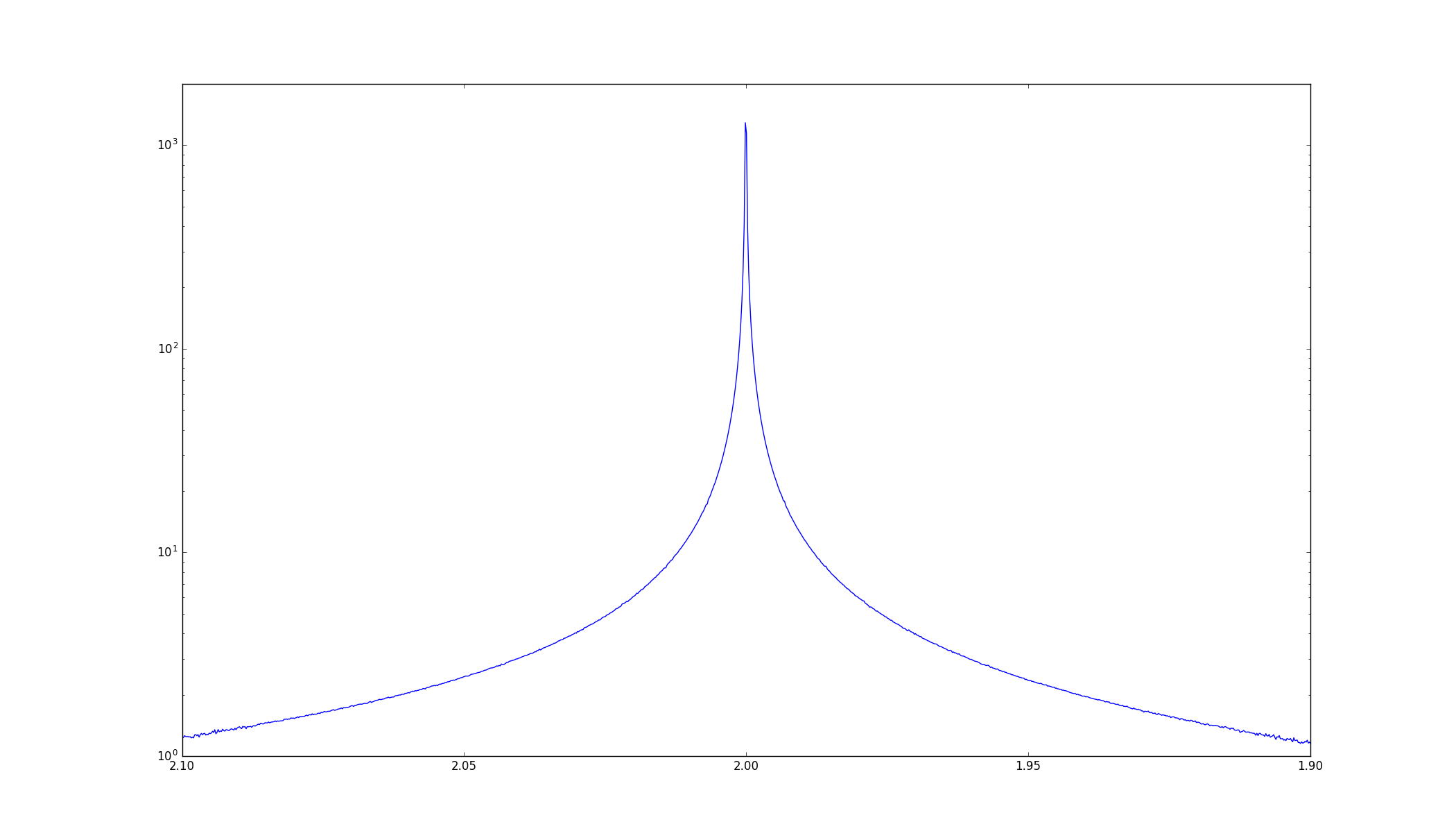

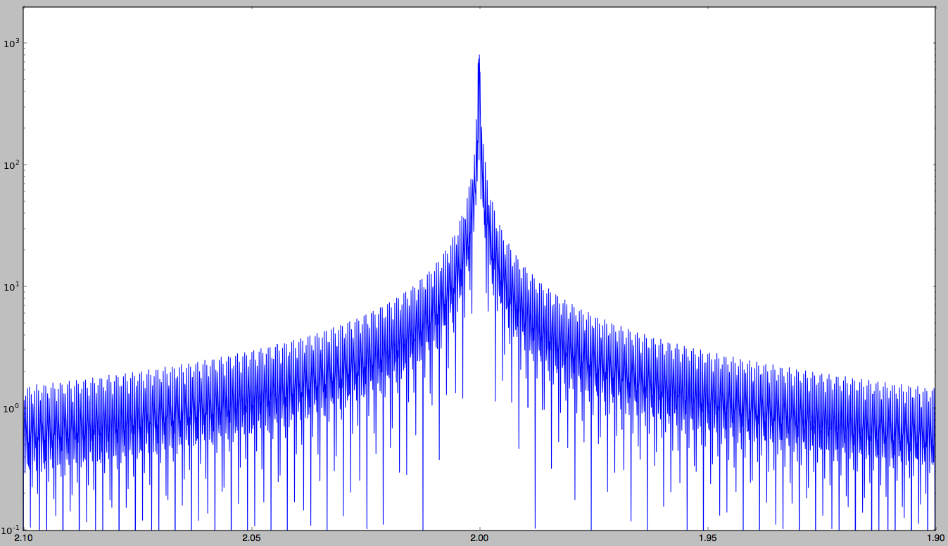

von Falk B. (falk)
Huch, das Spektrum vom Achim S. sieht so anders aus, so besser.
http://sooeet.com/math/online-fft-calculator.php
Hier sieht man was passiert, wenn man KEINE (sinnvolle) Fensterfunktion
benutzt!
Siehe Anhang.
von Gustl B. (-gb-)
Falk B. schrieb:
> Was bist du eigentlich? Nur Bastler?
Ja, ich bin Bastler und komme eher aus der Digitalschaltung. Jetzt
wollte ich hiermit eben ein altes Gerät ersetzen und vom dem was hinten
rausfällt habe ich das auch geschafft, es ist sogar minimal besser. Der
Rest hat mich bis dahin nicht interessiert, es war/ist auch mein erstes
solches Projekt daher muss und werde ich noch viel lernen. Ich lerne ja
auch gerne, aber um etwas zu lernen helfen keine Aussagen ohne
Begründung. Das ist wie wenn man einem Fahrschühler am ersten Tag sagt
er solle Gas geben und anfahren. Das hilft nicht, da muss man erklären
wo die Pedale sind und was wie nacheinander funktioniert.
Nein, Ich habe den OPV und sonstige Vorschaltung an den analogen
Eingängen weggelassen weil ich dachte es sei besser das Signal wie es
ist auf den ADC zu geben. Das nächste mal wird es mehr so wie im
Datenblatt.
Den OCXO hatte ich auch nicht mit dem Oszi gemessen. Wenn das gewünscht
wird mache ich das aber. Wenn ich meine FFTs betrachte sehen aber die
10MHz aus dem Signalgenerator vom Oszi besser aus als die vom OCXO.
Wo hast Du hier denn schon mehrfach erklärt, dass man den 1. Datenwert
bei der Suche nicht beachtet?
Ich tippe auf beides, dass der OCXO 5 MHz AM hat hatte ich schon oben
geschrieben und eine uelle verlinkt. Daher hatte ich als 10MHz Quelle
auch zusätzlich den Signalgenerator vom Oszi verwendet, dessen FFT sieht
bei mir schöner aus. Aber ja, vermutlich macht auch die Schaltung viele
Probleme.
Sonst vielen Dank für die ausführliche Beschreibung. DCDC-Wandler habe
ich selber keine verbaut, auf dem FPGA Modul ist vielleicht einer, aber
sonst habe ich nur LDOs. Den OCXO würde ich nichtmehr zum messen
verwenden sondern das 10MHz Signal aus dem Oszi, aber gut ...
Dann habe ich auf der Platine ja noch Pfostenstecker, über die mache ich
VGA. Wie macht man das so, dass es möglichst wenig stört? Immerhin sind
das ja 25MHz Pixeltakt und bislang geht das durch ungeschirmte Kabel zur
Buchse.
Falk B. schrieb:
> Aber wenn man die
Das freut mich ja jetzt doch etwas aber die Datenblattschaltung werde
ich trotzdem noch aufbauen. Derzeit habe ich auch wie oben geschrieben
nur die 100nH zwischen DVDD und AVDD und eine große zusammenhängende
Massenfläche. Vermutlich ist es sinnvoll die zu trennen.
Edit: Und zur Vollständigkeit auch den 10MHz Siggen vom Oszi mit dem
Oszi gemessen. Die Daten sind da aber etwas anders formatiert.
Richtig.
Nein. In 99% aller Fälle ist man mit einer durchgehenden Massefläche
besser dran.
von Achim S. (Gast)
Ah, sorry, dann eben "Signalgenerator" statt "OCXO".
Der Vollständigkeit halber auch noch das Spektrum des 10MHz-Signals mit
dem Oszi gemessen. Man sieht, dass das Rauschen viel größer ist (wie man
es bei einer Oszi-FFT mit einem niedrig auflösenden ADC auch erwartet.
Man erkennt außerdem:
- die Oberwellen sind weg (die müssten sich vom Rauschen abheben). Sie
stammen also tatsächlich von deinem ADC (und wohl primär davon, dass ein
vernünftiger ADC-Treiber fehlt)
- die Seitenlinien des Signals, die ich oben als AM bezeichnet habe,
fehlen ebenfalls.
Die Seitenlinien im ADC-Signal habe ich auch nochmal in höherer
Auflösung angehängt. Man erkennt, dass sie ~540kHz Abstand vom Träger
haben und damit mit dem verknüpft sind, was Falk im Rauschsignal als
starke Komponente bei 540kHz sieht. Da es sich als Amplitudenmodulation
des Signals bemerkbar macht glaube ich weniger an eine einfache
(additive) Einkopplung eines Störsignals (die wäre bei 540kHz zu sehen,
aber eher nicht als Satelliten des 10MHz-Signals).
Wenn es dumm kommt sind die 540kHz eine Resonanz deines Filternetzwerks
(100nH und diverse Kondensatoren). Kannst ja mal die 100nH verdoppeln
oder halbieren und schauen, ob das Störsignal wandert.
Eine andere Sache, die einem immer mal wieder seltsame Störungen geben
kann, ist das "Regelrauschen" deiner PLL, aus der du den ADC-Takt
ableitest. (Deshalb einen stabilen jitterarmen Tatkgenerator für ADC und
fürs Eintakten ins FPGA verwenden.)
> Buchse.
- möglichst viel Abstand zwischen Störer und Analogsignal
- keine Frequenzen mitverstärken, bei denen der Störer sich auswirkt,
die du aber nicht fürs Signal brauchst. Wenn deine Pulse mehrere µs
breit sind gibt es wahrscheinlich keinen Grund, warum der ADC-Treiber
eine Bandbreite von mehr als z.B. 3MHz haben sollte (reicht für eine
Pulsanstiegszeit von 120ns).
> besser dran.
ich würde dir auch eher eine durchgehende Massefläche empfehlen
(Ausnahmen bestätigen die Regel, aber für getrennte Masseflächen sollte
man genau wissen, was man tut). Lieber auf eine gute räumliche Trennung
von Digital- und Analogsignalen achten. Und die Stromschleifen klein
halten: deine Abblockkondensatoren an AVDD sitzen viel zu weit weg. So
muss der "Analogstrom" in einer großen Schleife fließen und koppelt sich
dabei ggf. Digitalstörungen ein.
von Achim S. (Gast)
> fehlen ebenfalls.
Ach Mist: ob die Seitenlinien des 10MHz-Signals wirklich bei der
Oszi-Messung fehlen, kann man aufgrund des großen Rauschens bei der
Oszimessung nicht sicher sagen.
Ich glaub aber aus dem Bauch raus trotzdem dran: die 540kHz sind eher
eine Störung auf deinem ADC-Board, nicht vom Signalgenerator.

Also ordentlicher ADC Treiber und besseres Layout und Schaltung. Was mir
noch unklar ist, ist wie man den Spannungsteiler von 12V nach 2V
zusammen mit der Schaltung aus dem Datenblatt kombiniert. Ich muss auch
nochmal gucken, vielleicht kann der Shaping Amplifier auch nur bis 2V
ausgeben, dann bräuchte ich den Teiler gar nicht.
Bevor ich das nächste Board in Auftrag gebe werde ich hier mal das
Layout reinstellen.
von Falk B. (falk)
Hast du den Beitrag übersehen?
Da ist noch ein Fehler drin, R5 und R6 müssen so gewählt werden, daß an
VIN- 1V anliegt, so wie du es jetzt schon gemacht hast. Man kann auch
R5+R6 mit einem 2k Poti ersetzen.
Aber den OPV.
>Layout reinstellen.
Gute Idee.
von Gustl B. (-gb-)
Ui UPS, stimmt da war was. Aber was sollte ich machen? Diese Schaltung
oder die aus dem Datenblatt? Und bei Deiner Schaltung, kann man da den
Spannungsteiler gleich am Eingang auch durch ein 10k Poti ersetzen? Mit
zwei Potis also wie jetzt finde ich das eigentlich ganz hübsch zum
Einstellen.
Oh und gibt es einen Grund für die Größenordnung von R5 und R6? Kann man
da auch ein 10k Poti nehmen? Und gibt es Empfehlungen für den OPV? Der
aus dem Datenblatt ist relativ teuer und wohl eher spezielle. Macht es
Sinn wenn ich den verwende oder gibt es auch alternative Modelle die
hier reichen?
von Falk B. (falk)
Hab ich das nicht schon mehrfach gesagt?
> Diese Schaltung
Ja!
Nein.
NEIN! Auch das hab ich lang und breit erklärt! Lies!
"Für deine Anwendung ist es im Moment besser, einen
Spannungsteiler mit festem Teilerverhältnis zu nehmen und den auf 12-15V
Maximalspannung zu dimensionieren."
>Mit
>Einstellen.
Zu hinmurksen! Kannst du nicht mal einen einfachen Spannungsteiler
vorher richtig ausrechnen?
Ja, der Eingangswiderstand des ADCs. Außerdem ist das auch in der
Beispielschaltung so.
> Kann man
Könnte funktionieren.
Den brauchst du nicht, denn der hat einen differentiellen Ausgang.
> Macht es
NEIN! Denn kannst du in der Schaltung gar nicht verwenden, schau mal
genau hin!
>oder gibt es auch alternative Modelle die hier reichen?
Es gibt viele, da muss ich aber mal nachschauen. Aber heute nicht mehr,
morgen geht es weiter.
von Achim S. (Gast)
Gustl B. schrieb:
> Vielen Dank! Wie hast Du das FFT Bild erstellt?
Mit einer Uralt-Version von Origin (leider kein freies Tool)
Gustl B. schrieb:
> Diese Schaltung

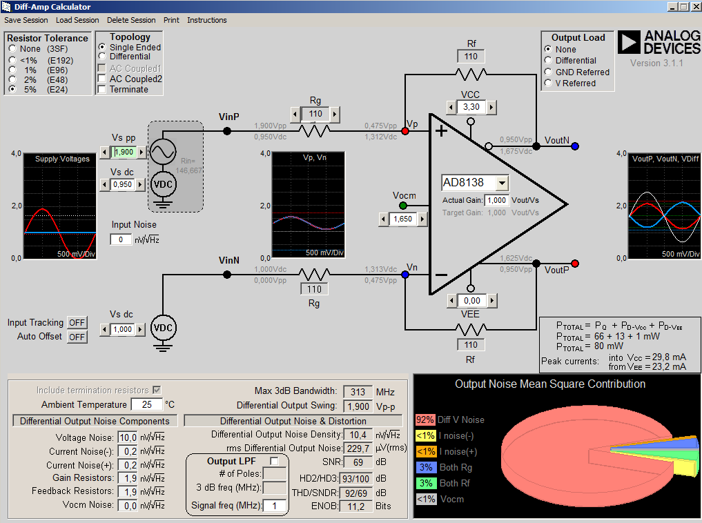

Im Datenblatt gibts diverse Schaltungsvorschläge. Du meinst Fig. 35?
Tja, da werden ggf. die Meinungen auseinander gehen. Fals Vorschlag ist
mit Sicherheit schon viel besser als dein bisheriges Konstrukt. Aber ich
persönlich würde für eine Schaltung mit High-Speed ADC, die ich nur in
Einzelstückzahlen brauche, immer einen echt differentiellen Treiber
einsetzen (oder AC-Kopplung mit einem Übertrager, wenn mir der DC-Pegel
egal ist).
Ob du die aufwändigere Schaltung wirklich brauchst ist schwer zu sagen,
da es ja keine harten Kriterien für die Qualität deiner Schaltung gibt
(wie stark müssen die geraden Harmonischen unterdrückt werden...). Aber
mit wäre das egal: ich würde die paar Euro investieren (oder mir den
einzelnen voll differentiellen OpAmp als Sample schicken lassen). Ein
Schwierigkeit bei der Datenblattschaltung besteht darin, dass der
Eingangswiderstand der Schaltung in den Spannungsteiler mit eingerechnet
werden muss. Und der Eingangswiderstand der Schaltung ist bei voll
differentiellen Differenzverstärkern gar nicht sooo trivial zu berechnen
(geht aber schon, wenn man ein wenig nachliest).

Also die paar Euro wären mir da schon egal. Wie ist das, wenn ich deren
Treiber verwende, möglichst so wie in Fig. 35. Kann man das so bauen,
dass es den ADC mit 2V Spannungshub voll ausnutzt? Oder der macht ja
selber aus den 1 V Am Eingang selber schon 2 V Hub.
Wenn ich es schaffe den Shaping Amplifier statt der 12 V auf nur 1 V
einzustellen (kann ich gerade nicht testen weil da ne Messung läuft),
kann ich damit dann direkt auf diese Schaltung gehen? Das wäre ziemlich
schick.
Dann ist da noch der Anschluss V_com der in der Schaltung auf 1/2 AVDD
liegt. Dadurch wird doch das Signal um 1/2 AVDD in positive Richtung
verschoben, also +OUT und -OUT. Wenn dann also am Eingang 0 V anliegen
kommt auf beiden Ausgängen 1/2 AVDD raus, Der ADC sieht also auch 0 V.
OK. Aber wenn +1V anliegen am Eingang an -IN (gibt es einen Grund wieso
das an -IN geht?) dann kommt am +OUT 1/2 AVDD minus 1 V raus und am -OUT
1/2 AVDD plus 1 V. Man hat also +OUT was kleineres als am -OUT aber gut
das kann man noch selber umdrehen im FPGA. Aber wie beschalte ich da den
ADC, dass das am Ende zwischen -1V und +1V liegt oder zumindest im
Eingangsbereich vom ADC?
von Falk B. (falk)
>Schade eigentlich, ich würde das gerne mit Python machen.
Dort kann man seine Daten mit Copy & Paste eintragen, FFT incl.
Fensterfunktion berechnen und die FFT-Werte wieder rauskopieren! Das hab
ich auch getan.
>Aber wieso ist das besser?
Weil man dann den Spannungsteiler mittels Kondensatoren exakt
frequenzkompensieren kann! Jeder gute Meßverstärker bzw.
Eingangsverstärker in einem Oszi ist so aufgebaut. Dort ist niemals ein
Poti drin! Wozu auch? Du braucht 12V Meßbereich und nicht heute 12V und
morgen 3V.
>> Naja, ganz so einfach ist es nicht! Vor allem kann man nicht einfach
>> einen 1M Poti als Eingangsteiler nehmen! Der ist alles andere als
>> HF-tauglich!
>Was bedeutet HF-tauglich
HF = Hochfrequenz
Und 1 MOhm reagiert halt deutlich empfindlicher auf parasitäre
Kapazitäten als 1kOhm.
> und wieso ist ein Poti das mit 1:9 eingestellt
>ist weniger tauglich als Festwiderstände?
Wenn es nur EINMALIG eingestellt wird, mag es fast genauso gut sein wie
Festwiderstände. Aber dann braucht man es auch nicht.
> Das Poti hat aus meiner Sicht
>den Vorteil, dass ich das eben verstellen kann.
Ja, und damit verstellst du jedes Mal die Frequnzgangkompensation.
>schick.
Trotzdem brauchst du den OPV.
Du verwechsest gerade Differenzspannung mit Gleichtaktspannung. Der ADC
darf an KEINEM Pin negative Spannung gegen GND sehen. Nur die DIFFERENZ
zwischen IN+ und IN- kann negativ werden!

Ja genau, weil 1/2 AVDD > 1 V ist liegt der Eingang gegenüber Masse
immernoch positiver, aber eben ist +OUT negativer als -OUT. Verbindet
man die dann über Kreuz mit dem ADC?
Also als Differenz zwischen +VIN und -VIN sind dann 0 bis 2 V am ADC,
ist da wichtig wie das gegenüber Masse verschoben ist? In der
Datenblattschaltung wäre bei vollen +2 V am Eingang vom Buffer der +VIN
am ADC mit 3 V AVDD auf 1/2 AVDD - 1V = 0,5V und der -VIN auf 1/2 AVDD +
1V = 2,5V. Das ist also ok?

von Achim S. (Gast)
Gustl B. schrieb:
> Was bedeutet HF-tauglich und wieso ist ein Poti das mit 1:9 eingestellt
weil die parasitären Eigenschaften deines Potis in einer ganz anderen
Größenordnung liegen als bei Standard-Festwiderständen. Also: pfeif
drauf, ob du mit dem Poti die letzten 10% des Messbereichs mit einem
Poti besser ausreizen kannst.
> schick.
Das wäre gut, ich habe mich ohnehin schon gewundert, wieso dein Shaping
Amplifier eine dermaßen große Spannung ausspuckt. Du musst nur darauf
achten, den Innenwiderstand deines Amplifiers zu kennen und zu
berücksichtigen.
Beispiel in Fig. 35: diese Schaltung ist für eine 50Ohm Signalquelle
gebaut. Die 49,9Ohm terminieren die Leitung von der Signalquelle und
halbieren damit den Spannungshub (der Verstärker gleicht das wieder
aus). Diese 49,9Ohm zusammen mit der 50Ohm Quelle bilden eine
Quellimpedanz von 25Ohm die ins Verstärkungsverhälntis mit eingeht. Um
das auszugleichen sind in Fig. 53 unten nicht 499Ohm sondern 523Ohm
eingesetzt.

Also eigentlich so wie hier
http://www.analog.com/media/en/training-seminars/tutorials/MT-076.pdf
auf Seite 8. Jetzt guck ich erstmal wie klein ich die Spannung am
Amplifier einstellen kann.
von Achim S. (Gast)
> auf Seite 8.
Mit der Variante könntest du den gesamten Messbereich deines ADCs nutzen
(mit den bisherigen wurde jeweils die Hälfte davon nicht genutzt).
Allerdings hat deine Nullinie dann natürlich einen Offset (sie liegt
nicht mehr bei Null sondern weit unten im negativen Bereich).
Die Genauigkeit/Stabilität der 2V für die Gleichtakteinstellung sind
ziemlich unkritisch. Die benötigte Genauigkeit/Stabilität der 2V am
OPV-Eingang in Fig. 8 wäre wieder kritisch (jede Schwankung der 2V geht
direkt in dein Ergebnis ein). Außerdem darfst du nicht "irgendeinen" OPV
als Spannungsfolger nehmen, um die 2V niederohmig zu puffern: die
allermeisten OPV würden es dir sehr übelnehmen, wenn du - wie in Fig. 8
gezeigt - einfach riesige Kondensatoren direkt an ihren Ausgang hängst.
Ach so, ja brauche ich diesen OPV da links unten überhaupt?
Ich hatte nur auf das Bild verwiesen weil da auch 4 gleiche Widerstände
verwendet werden. Sprich ich würde aus dem ADC Datenblatt Seite 16 unten
links das bauen aber überall 499 Ohm verwenden.
Ich glaube ich hatte mich zuletzt unklar ausgedrückt, ich will nur den
einen Buffer verwenden.

von Falk B. (falk)
>Datenblatt Seite 23 finde ich die Versorgung vom Buffer seltsam. Oben
>ist am AVDD ein 10uF dran mit er runden Seite zu AVDD, das ist aber doch
>der Minuspol?!
Das ist ein Fehler in der Zeichnung.
> Unten an VEE ist auch ein 10uF, mit der runden Seite vom
>Symbol zum Buffer, das hieße doch auch, dass GND positiver als der Pin
>am Buffer ist? Wieso ist das so?
Weil man per Jumper eine zusätzliche, neagtive Versorgungsspannung
anschließen kann.
>Und generell, wenn VEE sowieso direkt auf GND geht, wieso dann noch
>Kondensatoren von VEE nach GND?
Also Option, ist ja schließlich ein Evaluation board.
von Gustl B. (-gb-)
Vielen Dank!
Mir fällt gerade auf, dass ich bei meiner Schaltung nur einen der AVDD
Eingänge am ADC entkoppelt habe. Also ich hatte anscheinend komplett
übersehen, dass da bei beiden Eingängen Kondensatoren im Datenblatt sind
und habe das nur einmal aufgebaut. Jetzt mit deutlich mehr Bauteilen die
auch alle möglichst nah am ADC sitzen sollen wird das schon schwierig
auf einer Lage. Beim Evalbaord sind auch Kondensatoren auf der Rückseite
und das Datenblatt vom Buffer zeigt auch für den Kondensatoren auf der
Rückseite. Ist es besser die näher an die ICs ranzubekommen oder ist
eine möglichst ununterbrochene Massenfläche auf der Rückseite zu
bevorzugen? Ich würde sagen Ersteres und auch Teile auf die Rückseite
löten.
von Achim S. (Gast)
Na ja, eigentlich ist die Entkopplung für beide AVDD-Pins ähnlich
bescheiden. Wie schon mal oben erwähnt:
Du musst nicht alle Pufferkondensatoren direkt am IC sitzen haben. Aber
bei den "kleinen" Keramikkondensatoren ist es richtig kritisch, die
sollen direkt neben das Pärchen der Versorgungspins von AVDD und AGND.
Du kannst sie ja auch in einem kleineren Gehäuse nehmen (0603 oder zur
Not 0402), dann passen sie fast "nahtlos" neben die Versorgungspins.
Lötstopplack hilft beim manuellen Bestücken. Und im allerschlimmsten
Fall würde ich von der Kerko-Kombination, die im Datenblatt gezeigt ist
(1nF parallel zu 100nF) den 1nF weglassen und dafür die 100nF möglichst
eng ans IC bringen.
Pufferkondensatoren auf der Rückseite geht zur Not auch (die
unterbrechen die Massefläche nicht mal sonderlich), aber dafür hast du
zwei vias samt deren parasitärer Induktivität in der Stromschleife.
von Gustl B. (-gb-)
So, also den Amplifier kann man nicht auf kleinere Spannung einstellen.
Also ja, man kann das Gain runterstellen und die Impulse werden
niedriger, aber sehr energiereiche Zerfälle im Detektor sind dann am
Amplifier Ausgang immernoch +12 V.
An einem Amplifiermodell, dem 7243 von Tennelec, zu dem ich kein
Datenblatt finde, kann man die Impedanz vom Ausgang einstellen, und zwar
einmal <1 Ohm und einmal 50 Ohm. Einen Spannungsteiler brauche ich also
auch auf jeden Fall, wenn ich die 12V auf 1V unterteilen möchte brauche
ich einen 11:1 Teiler, also 1K und 90,9 Ohm. Und die Größen sind zum
Glück beide erhältlich. Aber wie gehe ich damit dann auf den Buffer? Ich
würde das gerne wie hier
http://www.analog.com/media/en/technical-documentation/application-notes/AN-1026.pdf
auf Seite 4 durchrechnen, habe aber keine Ahnung wie der Spannungsteiler
da mit einfließt.
Edit:
Vielen Dank Achim! Erstmal Schaltplan, dann Layout, aber auf diesen
Punkt werde ich besonders achten.

von Falk B. (falk)
Also so langsam wirds albern. Menschenskinder, du eierst hier rum wie ne
Kuh auf'm Eis! Ist es denn SOOO schwer, einfach mal einen Vorschlag
umzusetzen? Und einen beschissenen Spannungsteiler nach ENDLOSER
Diskussion einfach mal aufzubauen! Selbst wenn die Werte nicht optimal
sind, kann man das mit einer Neubestückung ändern!
Mann O Mann, ein akademisches Gejammer ist das hier!

Aber ... statt Spannungsteiler kann man doch auch ein Dämpfungsglied
verwenden?!
Ui jetzt hab ich was cooles gefunden: Den Diff-Amp Calculator
http://www.analog.com/en/design-center/interactive-design-tools/adi-diffampcalc.html
von Analog Devices (Version 3.1.1). Wie ich da sehe hat auch der AD8138
Probleme mit 3,0V Versorgung, mit 3,3V sieht es gut aus mit 2V p-p am
Eingang.
Naürlich will ich die vollen 2V vom ADC nutzen mit meiner nur positiven
Eingangsspannung zum Buffer, also muss die Hälfte der Differenzspannung
am Ausgang des Buffers schon 2V sein, ich muss also ein Signal zwischen
0 und +2V auf den Buffer geben. Dazu muss ich den AD8138 mit 5V
betreiben oder +1V an den negativen Eingang geben.

von Achim S. (Gast)
Gustl B. schrieb:
> Aber wird das so funktionieren oder sind da krasse Fehler
> drinnen?
Ich verstehe den Entwurf nicht ganz: ist der eingezeichnet Teiler (RS zu
RTP und zu RG) der Teiler, auf den du den 12V-Puls loslässt? Oder planst
du vor diesem Teiler deinen "eigentlichen" Teiler, der die 12V auf 2V
runterteilt?
Ansonsten: wie oben schon mal erwähnt: wenn du etwas von deinem Signal
abziehen willst (1,1V), dann müssen diese 1,1V stabil und niederohmig
sein, weil jedes Gewackel an diesem Knoten direkt als Fehler in die
Ausgangsspannung übergeht.
von Gustl B. (-gb-)
> runterteilt?
Nein. RS ist wie ich ds verstanden habe die Impedanz der Quelle.
Das 12V Signal geht auf einen Spannungsteiler 1,2k zu 240 Ohm, den ich
wie hier
http://electronics.stackexchange.com/questions/21017/how-to-convert-0-to-10v-analog-signal-to-0-to-2-5v-for-adc-input
beschrieben berechnet habe, damit der eine Ausgangsimpedanz von 200 Ohm
hat. Also zu dem passt was ich als Quellimpedanz in dem Berechnungstool
für RS gewählt habe.
Dafür verwende ich den Ausgang eines LDOs den ich auf einen ebenfalls
wie im obigen Link berechneten Spannungsteiler gebe. Da kommen die 3,3V
auf einen 620 zu 300 Ohm Teiler. Der Ausgang von dem Teiler geht dann
erst auf den Widerstand ohne Namen (in meiner Schaltung oben auch als
Anhang R15). Aber da bin ich mir nicht sicher. Ich vermute die 200 steht
da nur um zu zeigen, dass die Impedanz auch 200 Ohm seien sollte, ich
kann und soll den Spannungsteiler als direkt an VinN anschließen. weil
ich mich nicht auskenne hätte ich man den 200 Ohm mit eingabaut ins
Layout aber dann mit einem 0 Ohm bestückt.
Macht es Sinn die abzuziehende Spannung wie auch die Versorgungsspannung
für Buffer und ADC aus dem selber LDO zu holen? Ich dachte mir schon
weil wenn es rauscht ist das auf allen gleich drauf.
von Achim S. (Gast)
ok, kommt hin. 10mA sind zwar nicht ganz wenig Strom, aber wie ich es
verstehe sind die hochenergetischen 12V-Pulse ja nicht ständig da (im
Mittel ist die Spannung viel kleiner), und deinen Pulsshaper zwingt das
auch nicht in die Knie.
Äh, habe ich jetzt nicht im Detail nachvollziehen können. Was ich
verstanden habe ist, dass du einen LDO-Ausgang von deinem Signal
abziehen willst, und davon würde ich dir abraten. LDOs sind dazu da,
Versorgungsspannungen zu liefern. Wenn du etwas von deinem Signal
abziehen willst, dann nutze z.B. den 1V Referenzausgang deines ADC,
puffere ihn mit einem OPV und nimm das Subtraktionsspannung.
Es gibt zwar Messanordnungen wo das sinnvoll ist: ratiometrische
Messungen, bei der sowohl die Empfindlichkeit des Eingangssignals als
auch Vref aus der gleichen Quelle kommen. Dort kürzt sich dann eine
Drift der Quelle raus.
Aber du hast hier keine ratiometrische Messung. Dein Eingangssignal
wächst nicht proportional zu Vref, sondern du ziehst vom Eingangssignal
einen Bruchteil von Vref ab. (wenn sich als die Spannung ändert
verschiebt sich deine Nulllinie entsprechend). Deshalb würde ich auf ein
stabiles Vref achten (am einfachsten abgeleitet aus dem Vref des ADC).
von Gustl B. (-gb-)
Genau, die meiste Zeit ist die Spannung ziemlich genau Null. Die Impulse
sind sagen wir 10us lang und davon haben wir maximal 1000/s bei echt
krass starken Proben, bei grob 90% der Proben sind das <10 Impulse/s und
bei weiteren 9% der Proben <100 Impulse/s. Und selbst bei starken
Proben, nur die energiereichen Zerfälle liefern dann eine Spannung von
12V. Meistens liegt das deutlich drunter, die Spannung ist ja auch
abhängig von der Zerfallsenergie. Das wäre vielleicht generell die
schlauere Methode zu messen, man erkennt das Maximum eines Impulses und
sampelt diese Spannung dann langsam aber mit einem viel höher
auflösenden ADC.
Ich will ca. 1V davon abziehen. Gut, jetzt nehme ich dafür eine andere
Spannungsquelle.
Achim S. schrieb:
> LDOs sind dazu da,
Ok, verstanden. Aber sollte man dann möglichst jeden Baustein von einem
eigenen LDO versorgen oder mehrere an einen LDO anschließen? Ich würde
das jetzt so aufteilen:
Buffer und ADC-AVDD,
ADC-DRVDD und
FPGA je an einen eigenen LDO.
von Achim S. (Gast)
ich würde alles analoge an einen LDO hängen (also OPV, AVDD vom ADC) und
alles digitale (FPGA und DRVDD) an einen anderen. Es schadet nicht, vor
den LDOs die Versorgung jeweils etwas zu filtern. Aber wichtiger ist
noch, die Bauteile (Stromschleifen) so anzuordnen, dass kein
"Digital-Versorgungsstrom" über die Bereiche der Massefläche, in der die
Analogteile liegen, zurückfließt.

@Thomas Ulrich:
Das Tool ist der Diff-Amp Calculator von Analog Devices. Hatte ich
verlinkt.

So, jetzt hab ich doch noch ein paar Fragen:
Ich verwende als Diff-Buffer den AD8138
Wenn man den jetzt Anguckt wie im Bild "AD8138.png", dann ist positive
Ausgang unten, aber beim ADC ist das genau AD9235 ist das genau anders
herum. Ich habe das jetzt nicht über Kreuz verbunden, gebe das Signal
auf den positiven Eingang vom Buffer und dann geht es am ADC nach unten,
ist auch kein Problem. Die Frage ist: Wie sollte man das optimal lösen?
Analoges Signal auf negativen Eingang vom Buffer legen oder die
Leitungen über Kreuz zum ADC führen?
Und dann noch das mit dem V_ocm vom Buffer. Im Datenblatt vom Buffer
liegt das auf V_ref vom ADC. Im Datenblatt vom ADC liegt das auf AVDD/2.
Bei mir liegt das jetzt auch auf AVDD/2 (= 3,3V/2 = 1,65V). Ich gebe das
Signal 0V bis 2V auf den positiven Buffer Eingang, habe am negativen
Buffer Eingang eine 1 V Referenz.
An den Buffer kann ich aber keine 1V an V_ocm legen weil das die
Spezifikationen verletzen würde.
Mein Ausgang vom Buffer sieht also so aus:
Wenn 0V an +In und 1V an -In anliegen ist die Differenz am Ausgang 1V,
Buffer -Out liegt 2,150V und am +Out liegt 1,150V. Der Mittelwert ist
V_ocm.
