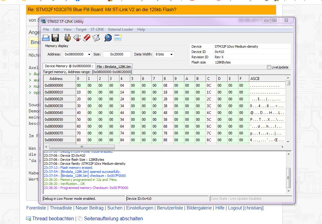

von Christian J. (Gast)

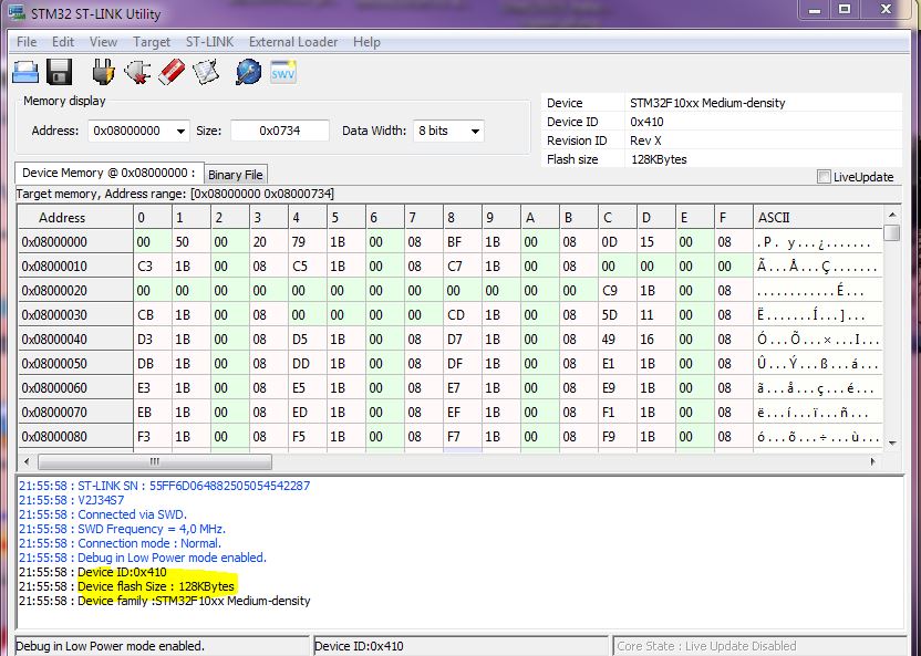

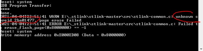

die neuen BP, die ich erhalten haben weisen sich bei St-link mit 128kb
aus. Chip sehen orgonal aus, sind sie aber sicher nicht. STM32F103C8T6
Sie lassen sich mit st-link löschen aber leider nicht mit dem Embitz
Debugger beschreiben.
In den Link dateien habe ich die ROMSIZE auf 128kb angehoben.
Bilder habe ich angehängt. Gibt es da einen Kniff wie man das beheben
kann?
Gruss,
Christian

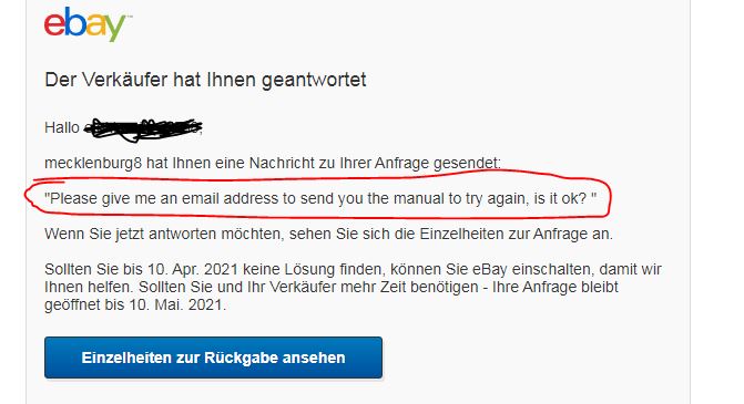

Nix zu machen, auch der aktuelle st-link GDB Server will sie nicht. Da
ich 10 Stück gekauft habe kriegt der ebay Fritze sie auch zurück. Grad
nen Fall aufgemacht.

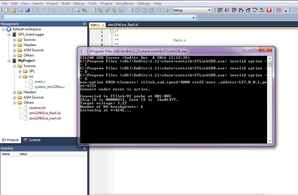

Embitz hat einen eigenen st-link Server von 2016 eingebaut. Mit dem
neuen ist das gar nicht zu machen, der bricht direkt ab, selbst bei den
64k versionen. Und leider so schnell dass man nichts sieht.
Ich frickel den jetzt nochmal drauf.... 30 Minuten gebe ich mir noch das
Teil zum sprechen zu bringen...

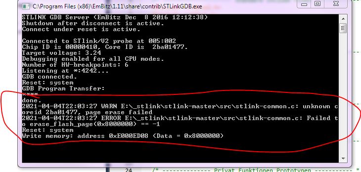

So, Release flashen lässt er sich aber nicht debuggen. St-Link habe ich
ja als eigene Anwendung unter Tools installiert. Der Debug Server ist
aber eine andere Anwendung aus dem Hause ST.

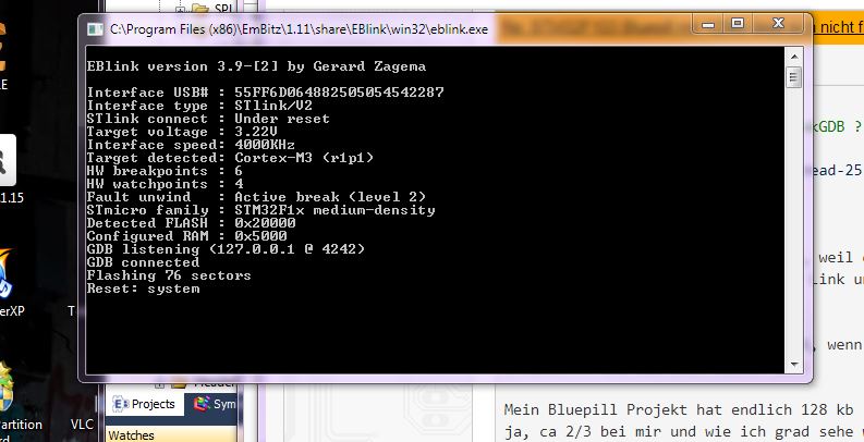

Ok, die 128kb sind jedenfalls echt, ein testfile mit 128kb lässt sich
flaschen und verify'en. Noch schöner wenn es sich auch debuggen liesse,
mit 128kb wären alle meine Sorgen gelöst, da ich inzwischen bei 58kb bin
mit meiner Anwendung.
Edit: Nix zu machen auch nicht mit einem Testprojekt und einer 128kb
Type. Dann meckert er die Core-ID an, dass die nicht stimmt.

von Andreas B. (bitverdreher)
Dazu hier:
Beitrag "Black Magic Probe auf ST Link v2 clone "baite""
Es handelt sich übrigen i.A. um einen CS32F103C8T6, der eine andere ID
hat. (0x2ba01477 statt 0x3ba00477). Wenn Du diese in den Tiefen Deiner
Embitz Konfiguration einstellen kannst, wäre dies eine Möglichkeit.

von Christopher J. (christopher_j23)
Das ist so nicht ganz korrekt. Bei 0x2ba01477 handelt es sich nicht um
die ID irgendeines speziellen Controllers (CS32F103C8T6), sondern um die
ID des Cortex-M Kerns. Genau genommen ist es der Wert im SW-DP Register
und prinzipiell müsste dieser Wert sogar für einen Cortex M4 stehen.
Fest steht jedenfalls erstmal nur, dass es kein original STM32 ist. Ein
CKS32 kann es meiner Meinung nach aber auch nicht sein, weil der
tatsächlich nur 64kB Flash hat.

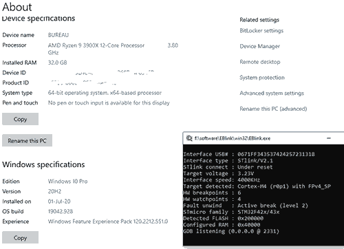

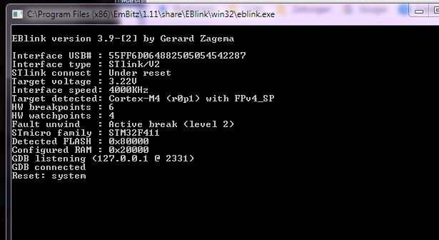

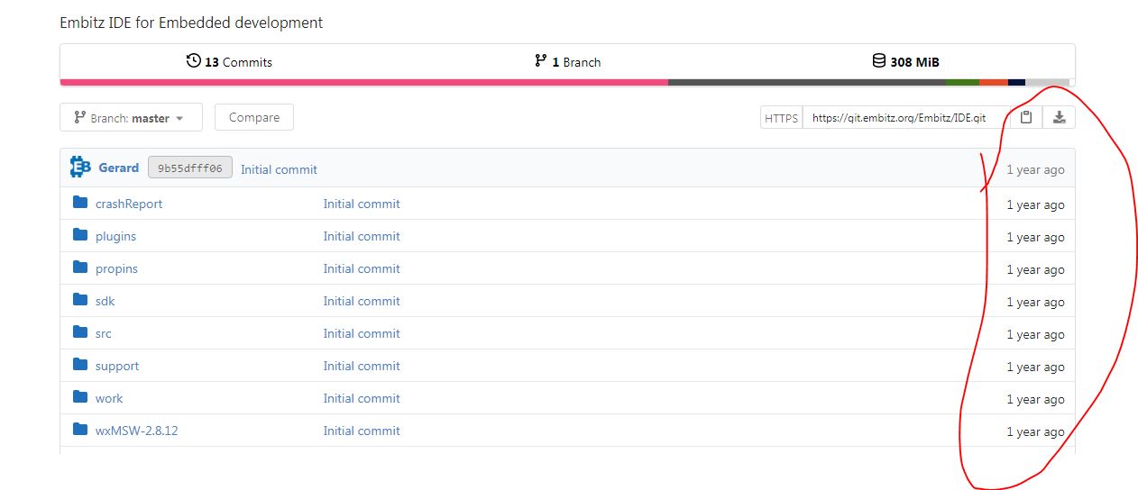

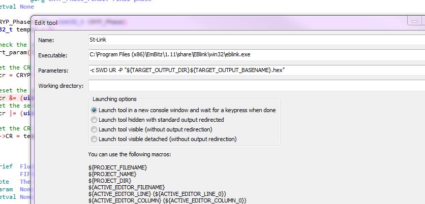

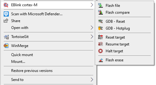

Weiss ein Embitz user vielleicht wie man das hier so aufsetzt für Source
Level Debugging? Da wäre eine Anleitung für Dummies echt nett! Ist ein
alternativer Debug Server, EBlink. Und vielleicht ist es Zeit den alten
raus zu werfen, der ja auch von 2016 ist.
https://github.com/EmBitz/EBlink

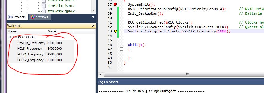

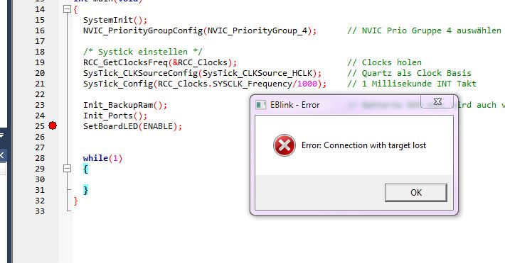

Stefan ⛄ F. schrieb:
> Dann hattest du Glück. Ich hatte auch Glück, das war aber Ende 2019. Von
> dem Vorrat zehre ich noch.
Stefan,
hast du jemals versucht EBlink Debug Server mit Embitz 1.11 zum Laufen
zu kriegen? Ich habe da gestern alles versucht. Er meckert die
Parameterliste an, -I und -S würden fehlen. Ich habe diese Parameter
überall versucht einzutragen aber scheinbar wird diese Liste nicht beim
Aufruf mitgegeben. Für sich allein lässt sich das Teil mit dem STM32
über cmd verbinden. Alles verscuht, mi Generic Device und auch dem EB
Plugin was man sich runterladen kann.
So wie beschrieben im Embitz Forum geht es jedenfalls nicht.
Hmm, bevor Du Dir jetzt einen Wolf suchst, würde ich es ja erst mal mit
originalen STM versuchen. Eine Baustelle nach der anderen .....
Tja, die 128kb lassen sich ja flashen mit st-link. Habe ja eine dummy
Datei eingespielt und verified. Null Fehler, die sind echt! Und die 12kb
reizen mich eben, da ich damit alle Probs los wäre.
Und Eblink hat sicherlich nicht diese nervigen Einschränkungen. Aber da
ich keine Ahnung habe was Embitz da für einen command string zusammenbau
ist das nur Stochern im Nebel. st-link wird ja mitgeliefert und openocd
aber das läuft auch nicht. Blinkt nur kurz was auf und dann ist das
Fenster weg.
Das ST-Link läuft mit diesen China Dongeles ja auch nur so "lala" Ich
habe etliche Abstürze, die durch ziehen und stecken des Dingles wieder
weg sind. Nach einem Debug Lauf scheitert der Relase Lauf, da muss man
mit st-link wider "freischalten" usw. Habe ich mich aber dran gewöhnt.
Johannes S. schrieb:
> Und das wird auch EmBitz können.
Ja, vor 20 Jahren....  Embitz kann das! Aber dafür muss man Scripte
schreiben .... lassen wir das, Thema ist durch. Die Klone fliegen in die
Tonne bzw wrte ich noch auf die 42 Euro, die ich von ebay zurück will
weil der Verkäufer sich weigert, ich kaufe mit echte 128kb Chips bei
> Allerdings. Die Händler sollten ehrlich angeben, was sie da verkaufen.
Ach Stefan, das machen die doch. Die handeln mit allem, von Babysocken
bis Radios oder Drehmeißeln. Da wird eben vom Großhändler eine Palette
"BluePills" eingekauft und dann eben als "BluePill" verkauft. Ob das
eine bestückte Leiterplatte ist oder was zum Lutschen, das weiß der
Händler schlichtweg nicht.
Abgesehen davon ist das Herumrülpsen des TO ein bissel sinnlos. Die
Dinger haben gewiß einen Cortex-Kern, eine STM-ähnliche Peripherie und
sehr wahrscheinlich auch einen eingebauten Bootlader. Abgesehen davon
sollten sie nur 64K an Flash haben, wenn sie denn kompatibel zum
besagten STM32F103C8T6 sein wollen. Da etwa 128K zu erwarten, ist
eigentlich ne Dreistigkeit.
Der JLink von Segger kann die STM32 auch entsperren, was wohl oft genug
vor dem ersten Programmieren notwendig zu sein scheint. Ob das bei dem
Geschirre von ST angesichts einer unzutreffenden ID im Chip auch geht,
ist fraglich.
Der Bootlader kann das übrigens auch tun, allerdings habe ich bei
einigen Typen festgestellt, daß es beim Bulk-Erase dort zu einem Latchup
kommt. Also Spannung aus und wieder ein und der Chip ist geputzt. Mein
kleines PC-Programm zum Benutzen des Bootladers kann ja jeder hier
runterladen so er mag.
Abgesehen davon frag ich mich, wozu jemand ein bis zwei Dutzend solcher
Boards braucht, wenn er gesteigerten Wert auf das Debuggen legt. Dazu
braucht man ja schließlich nur einen einzigen µC und damit nur ein
Board. Erst wenn alles geht braucht man dann die zwei Dutzend für die
Bastel-Kleinserie.
W.S.
> da hsst du Zeit dich zu beruhigen, die sind ausverkauft...
Hier ist die Lösung, man muss st-link neu kompileren mit einer anderen
core-id in stm32.h. Habe nur leider keine Umgebung sowas zu machen. Nur
Windows 7 ohne alles.
https://github.com/stlink-org/stlink
Philipp B. schrieb:
> Unter ebay häufen sich dafür zunehmend "black pills" mit STM32F401 und
> STM32F411:
> https://www.ebay.de/sch/i.html?_nkw=STM32F401
Wie geil ist das denn? GEIL-O-MAT! Erst mal 2 Bestellt, 256kb Flash sind
ja ne andere hausnummer als diese popeligen 64kb mit 20kb RAM. Gucken ob
da noch irgendwelche StdPeriph Libs passen und eine CMSIS dazu. Nur sind

Andreas B. schrieb:
> Dann hätte der TO ja einen M4 Kern.
> Da die beschriebene Vorgehensweise bei mir gut funktioniert hat, kann
> ich mir das nicht so recht vorstellen.
Auch das ist gut möglich. Der M4-Kern beschwert sich ja nicht über
M3-Instruktionen, nur andersherum. Müsste halt mal einer testen ob der
bei M4-Opcodes im Fault-Handler landet.

Du erwartest, dass dein Setup, bestehend aus "Billigboard" und
"Debuggerclone" für jeweils "einsfuffzich" mit deiner
(closed-source-one-man-show-)Lieblings-IDE zusammenwerkelt, mit einer
Herstellerlibrary die (wie auch die IDE) seit mehreren Jahren nicht mehr
gepflegt wird, bist dir aber "zu fein" die Zeit zu investieren um die
zugrundeliegenden Zusammenhänge zu erarbeiten um ggf. irgendwo ein
Skript anzupassen?
Sorry aber das passt für mich irgendwie nicht zusammen.

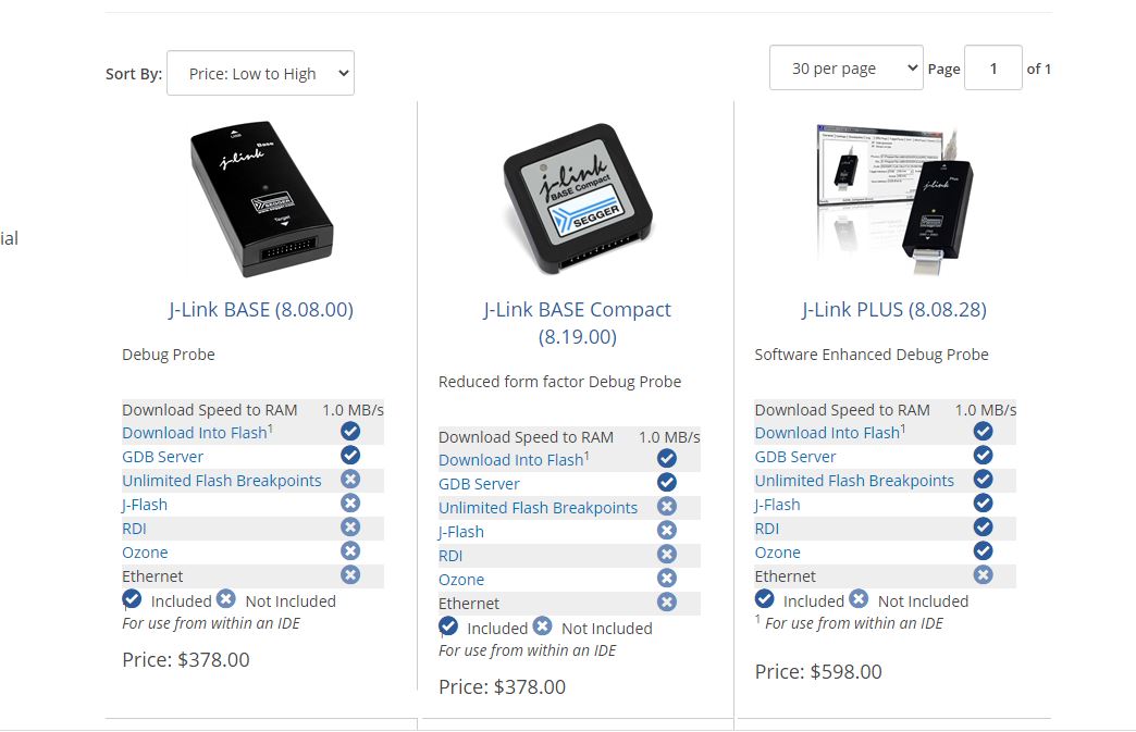

Also ich weiss nicht ob das kein Geld ist? Ich würde ja gerne die emIDE
verwenden, weil die gepflegt wird aber da kann man eben nur einen J-Link
Debugger eintragen und das ist der von Segger.
Und bei dem Preis ... für Hobby?
Ok, grad gesehen, den J-Link Edu Basic, 58 Euro.... mal angefragt ob der
kompatibel ist zu emIDE.... und wenn dann geschieht der Umstieg noch
diese Woche.
> Und bei dem Preis
Es gibt doch den J-Link EDU. Der kostet ca. 50€. Ist dann nur für none
commercial. Der sollte doch auch mit der IDE laufen.
>> Und bei dem Preis
und nicht zu vergessen den Edu-Mini für die Hälfte oder den J-Link Lite
auf einem Nucleo-Board für "umme".

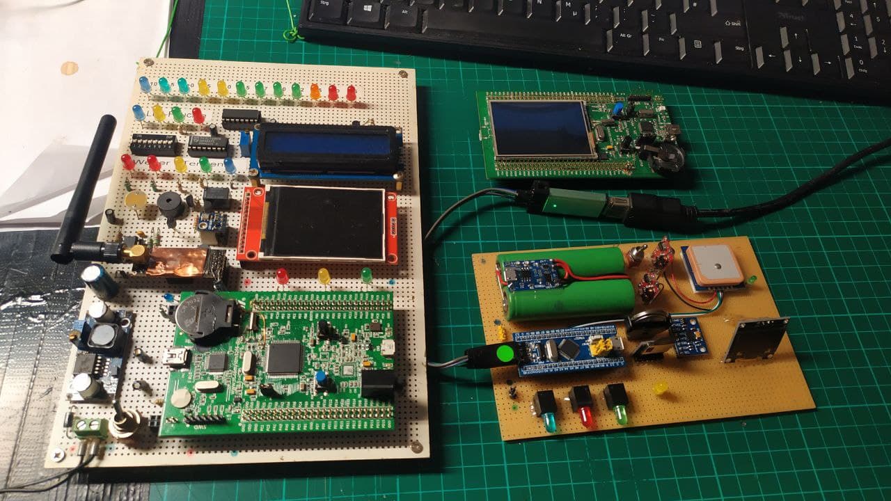

und die Augen machen scheinbar auch nicht mehr mit. Der TO baut seine
Schaltungen auf weiß gestrichenen Lochrasterplatinen auf. Künstlerische
Freiheit würde ich das nennen wenn man sich das so an die Wand hängen
möchte.

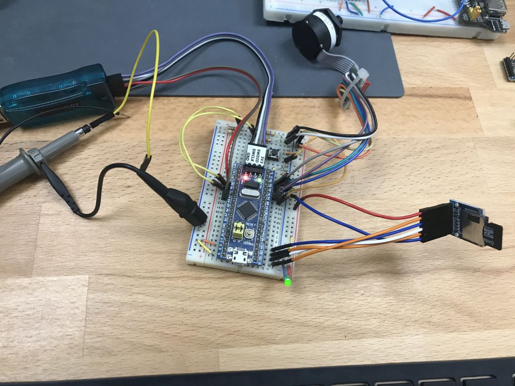

>>Der TO baut seine Schaltungen auf weiß gestrichenen Lochrasterplatinen >>auf.
Künstlerische Freiheit würde ich das nennen wenn man sich das so an >> die Wand
hängen möchte.
Gedankenübertragung: Das war wirklich der Grund, das Brett hing 3 Jahre
an der weissen Wand. Heizkörper Lack.

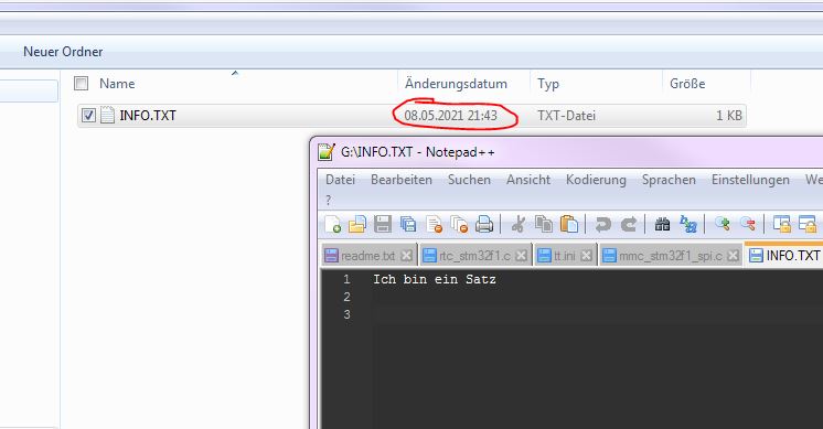

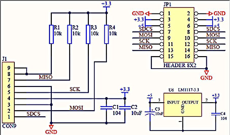

Mal ne offtopic Frage:

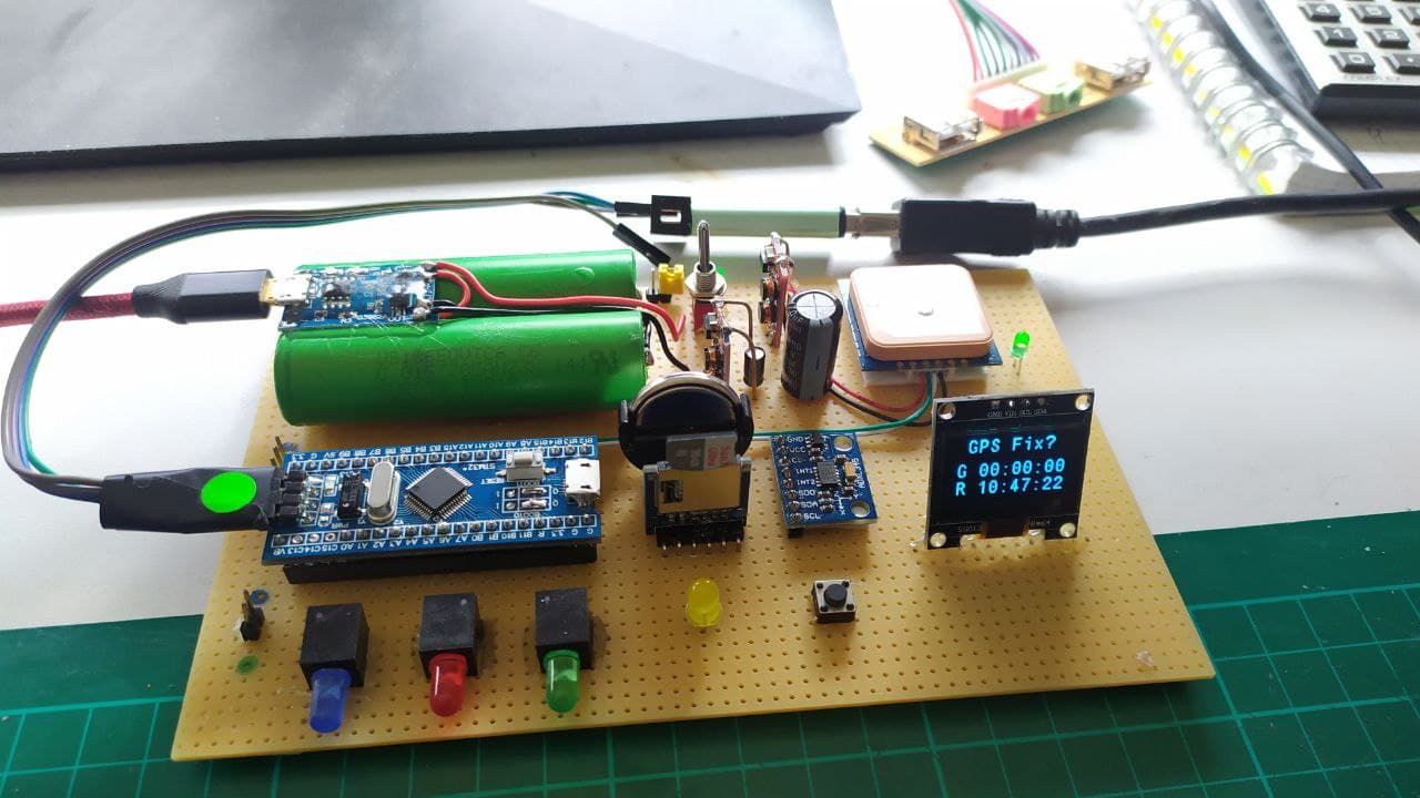

Habe jetzt 5 Stunden die ChatFat zum Laufen gekriegt und dabei wohl alle
Fehler gemacht, die man machen kann. z.b. dass die SPI1 auf dem remap
Pins mit I2C1 kollidiert, auch wenn diese SMAI Pin nicht benutzt wird.
Und dass die SPI Pins nur teilweise mit AF angebunden werden, MISO aber
als Input. Und noch so etliches mehr, weil ich alte Versionen von Datein
mit neuen gemixt hatte.
Ok... der Jubelschrei war bis zur Straße zu hören als mit einer neuen
Karte das zu sehen war. Sogar mit dem richtigen Zeitstempel der aus dem
GPS Modul gezogen wird und in die RTC wandert.
Naja.... der Jubel hielt sich dann aber in Grenzen als ich die Stecker
der Logic Probe endlich abzog vom SD Kartenhalter. Da kam dann wieder
NO_FILESYSTEM als Fehler einer fopen Anweisung. Nach und nach den bösen
Pin identifiziert, es ist der Clock. Steckt man den Stecker auf SCLK
wieder an (auch ohne GND an der Probe) geht es wieder, zieht man ihn ab
ist der Fehler wieder da. Lötungen auf dem Raster Board sind alle ok.
SPI läuft mit 1Mhz und 4Mhz testweise. Leitung ca 4cm lang. Pins sind
mit _50Mhz Flankensteilheit eingestellt.
Ohne Oszi erstmal Dunkelheit, das liegt noch im Laden bzw bei Amazon.
Mit der Probe sieht man ja nur ideales Rechteck. Sind diese 3.3V SD
Kartenhalter vielleicht nicht so ganz ok?
Gelobe Besserung... so schlecht sollen die ja nicht sein:
https://www.ebay.de/itm/Owon-SDS1102-Oszilloskop-Oszillometer-Speicheroszilloskop-2CH-100MHz-1GS-s-J8G8/233954818555?hash=item3678cb39fb:g:6tgAAOSw-L9garu6

von Stefan F. (Gast)
> Steckt man den Stecker auf SCLK wieder an
> zieht man ihn ab ist der Fehler wieder da.
Was könnte die Probe beeinflussen?
GND hast du ausgeschlossen.
Kapazitive Last macht die Flanken der Signale flacher, reduziert
Reflexionen und kurze Störspitzen.
Ohmsche Last zieht die Spannung herunter, wenn der Pin floatet (nicht
aktiv angetrieben wird).
Diese beiden Punkte würde ich mal antesten, also mit einem Widerstand
und einem 220pF Kondensator (nacheinander, nicht gleichzeitig). Dann
schauen wir weiter.
Der Oszi ist auf dem Weg....
Maßnahmen:
RTC Pins des PortC sind gekappt, d.h. nicht eingelötet (fiese
Störquelle)
Alle Pins beim Setup auf AIN gesetzt, dann die gebrauchten
initialisiert.
GND kontrolliert
Elko + 100nf hinter den 3.3V DC/DC Wandler
Alle Pins nachgelötet, CuL Draht auf Minimum gekürzt (3-4cm)
Bluepill getauscht
SD Card getauscht
Spannung kontrolliert am 3.3V SD Steckplatz (kein 5V Adapter)
SPI Frequenzen bis 1 Mhz runter
Finger auf Clock oder Probekabel beheben das Problem "intermettierend",
d.h. wohl nicht ganz.
In älteren Breadboards waren 12Mhz die Schmerzgrenze für
"Freiluftaufbau" bei der SPI.
Der SD Sockel hat Serien 100 Ohm Widerstände zur Karte drin (102
Aufdruck= und 2 C's drauf.
Ich tausche den Sockel dann mal, denn auch wenn ich mit dem Oszi die
Flanken sehe nützt mir das nicht viel, da ich die Ursache nicht kenne.
Die Datenmenge bei einem flopen mit fwrite und fclose ist leider so
@Stefanus:
Mein Oszi lässt weiter auf sich warten. Aber die SD Geschichte hat mir
keine Ruhe gelassen.
Aufgabe: Verbinde 4 CuL Drähte mit einer SPI
Schwierigkeitsgrad: Anfänger
Bei openlog spielt das einwandfrei mit einem 328er AVR. Wieso nicht bei
diesem verfluchten Pillen Board?
Ich habe diesen Murks hier eingebaut:
https://www.ebay.de/itm/MicroSD-Breakout-Board-fur-SD-TF-Karte-fur-Arduino-3-3V-6Pin/272215736621?hash=item3f6152812d:g:gmQAAOSwuoZgG3OA
Und einfach mal die 10k Widerstände gebrückt. Weil ich dachte die liegen
in Seie er 4 Leitungen. Pustekuchen, danach hatten alle Leitungen
Masseschluss.
Die Teile sind 10k Pulldown's! Häh wieso das? Der STM32 kann doch kaum
was treiben, vielleicht 3ma pro Pin. Der AVR aber einiges mehr, 20mA
schafft der. Da wird sogar SCLK noch mit einer LED belastet... sehr
clevere Lösung, ein Transistor war wohl zu teuer.
Da werden die Signale sicher lecker ausschauen.

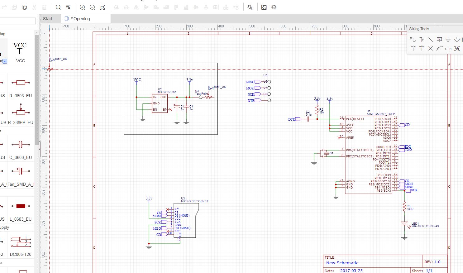

Hier das Vergleichsschema vonh openlog, da sind überhaupt keine
Widerstände drin.
Ich vermute mal, dass diese SD Cardf Klo's für Arduino gemacht wurden
und auch nur da laufen sie.
Jetzt mal versuchen die Brücken wieder zu entfernen an diesem winzigen
Kram.... man wird eben doch älter.
> Wieso nicht bei diesem verfluchten Pillen Board?
Ich traue mich ja kaum es zu sagen, aber: Vielleicht weil auf dem Board
ein schlecht gefälschter STM32 sitzt.
> Der STM32 kann doch kaum was treiben, vielleicht 3ma pro Pin.
Eigentlich garantiert ST gültige Logikpegel bis 8mA und 25mA
Belastbarkeit.
Nein.... die Daten sind ja da. Ich habe ja auch schon zwei Pillen
miteinander verbunden um zu testen, wo die Grenze der Frequenz ist. Der
eine ballert den anderen mit Dummys voll und der andere prüft die nur.
Da war bei 12 Mhz Schicht und das kleine Transistorradio im Raum spielte
auch nur noch Byte-Musik ab.
Das ist schon Ok, daran wird es nicht liegen.
Stefan... Du kannst nicht eine Datenleitung auf der mit über 4 Mhz
Datenlaufen mit einer LED belasten? Es sei denn Du hast ne Pumpe an dem
Pin, die das locker treiben kann. Und der STM32 bringt grad mal eine Low
Power LED zum Leuchten mit 150 Ohm Widerstand.
Was kosten originooool Pillen und welcher Dealer verkauft den Stoff?
Robotdyn hat sie ausverkauft.
So, erstmal meine Tochter jetzt dran gesetzt, die hat noch junge Augen
Ok, hier ist der SD Card Plan vom freundlichen Chinesen:
Was soll das mit den Pull Ups? Bei I2C ok aber wieso bei PP Ausgängen?
Das passt aber nicht zu der Aussage, dass es Pull-Down Widerstände
seien.
> seien.
Jaaaaa.... ich konnte es nicht mehr korrigieren, weil Du schneller
warst...
von Johannes S. (Gast)
macht Sinn wenn der Controller im deep sleep die IO hochohmig macht.
Welche Pins werden denn für SPI benutzt? Falls PortC, waren die nicht
etwas schlapper als die anderen? Und in der Initialisierung muss doch
SPI auf 400 kHz reduziert werden, ist das auch drin?
Poart A, weil Portc gibt es nicht beim BP (Pins muss man ziehen, da RTC
hochohmig) und PortB Remap den MOSI mit dem I2C teilt (SMAI).
Ansonsten überlässt man es dem Designer was dazu baut und drängt ihm
nicht Lösungen auf, die er vielleicht gar nicht braucht oder sogar
stören. Aber vielleicht etwas zu viel verlangt hier. I2C Module haben ja
auch Pull Ups, verwendet man 3 Stück hat man 3x Pull Up's parallel und
zwingt den STM in die Knie.
Erst waren es 1 Mhz, dann 500Khz nachdem ich den APB1 auf 32 Mhz gesetzt
habe, vorher war er 64 Mhz. Es funktioniert mit beiden nicht, die 100
khz denke ich machen den Kohl nicht fett. Die Karte initialisiert ja
richtig bis sie auf SPI Betrieb ist, diese Routine läuft immer
einwandfrei durch. Ansonsten auf 48Mhz SysClock und APB1 auf 24Mhz,
dannn dürfte es passen. Aber jetzt ist das Board zerlegt.
Ich baue das Ganze jetzt neu auf, nur die Pille und ein Adapter im
Stecksockel, damit ich es tauschen kann. Habe diverse ohne Pegelwandler
bestellt, wo ich den AMS117 totlegen werde für 3.3V Betrieb und schaue
mir das dann mal genau an mit Oszi.
Und wenn alles schiefgeht kommt ein openlog rein, der lässt sich ja auch
etwas steuern, auch wenn er weniger Komfort hat.
Ok,
nachdem alle Widerstände raus sind und die Bustakt auf ca 437 khz runter
ist (28 Mhz Bus / 64) klappt alles bestens. Die Bits und Bytes
schnubbeln nur so auf die Karte.
> Ich vermute ich habe den gleichen SDC Adapter, der
> funktioniert auch mit den Pullups und losen Strippen.
Es funktioniert definitiv nicht (sicher) mit den R's. Und das ist auch
anhand der MMC Spec eindeutig zu beweisen, die von Pull Ups von 100k
spricht für die Leitungen, damit diese im Idle Mode nicht floaten. Und
da sind 10k wirklich etwas sportlich. Man lese dazu mal Chan's Seite
aufmerksam durch, denn der hat selbst jede Menge ausprobiert und seine
Erfahrungen aufgeschrieben.
Leider explodiert mit jeder Funktion die man nutzt auch die Codesize :-(
f_sync extrem wichtig, damit man die FAT wegschreibt, alles was danach
kommt ist bei Stromausfall zwar weg, Chan Buffert auch natürlich.
Spielt alles einwandfrei und seit diese Hürde gefallen ist habe ich auch
die ganze Filverwaltung schnell durchprogrammiert. 2 offene Files leider
nicht, dann explodiert die Codesize noch erheblicher, liege schon bei
56kb bei -O3.. Debuggen kann ich aber leider nicht mehr, die Code Size
liegt schon bei 68kb unoptimiert. Dafür halt Arduino Style, USART2 als
Debug Interface.

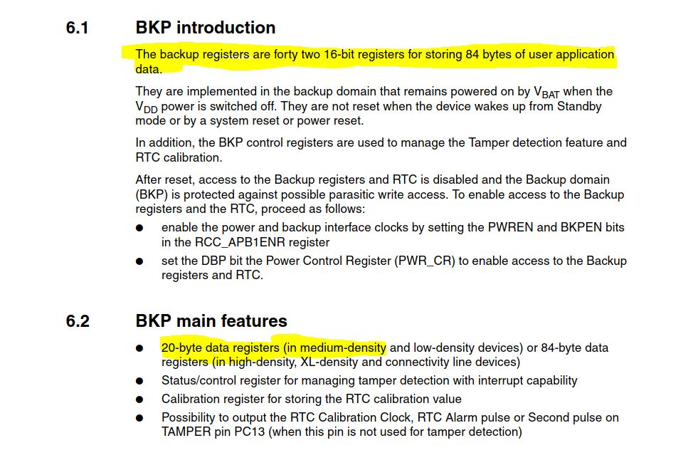

Stefan,
wollte keinen neuen Fred dafür aufmachen..... wieviele Backup Register
hat die Pille und wie breit sind die? Was sind "20-Byte Data Register"?
20 x 8Bit?
Das Handbuchn ist da etwas allgemein, weil die ja alle Typen drin
verquickt haben.
Hab grad Ärger mit diesen Dingern.... die resetten sich aus unbekannten
Gründen. Leider vermute ich da auch Fehler in der StdPeriph Lib. In
meiner CMSIS habe ich auch sch einen gefunden... GetITFlag und
GetFlagStatus vertauscht worden.
da der x8/xB zu den medium density devices (siehe Datasheets) gehört,
ist deine zitierte Seite doch eindeutig, 10x16 Bit.
Da steht 20-Byte... also so eindeutig ist das wohl nicht.  1 Byte = 8
Bit. Und Register sind keine Ram Zellen, die sind wohl nur als 16Bit
ansprechbar.
Und de StdPeripLibs, die von 2015 sind werden ja per define und tausend
ifdef else eingestellt. Und da sind 42 Register ansprechbar, die aber
nicht alle hintereinander liegen. Die auch im Debugger erscheinen,
dessen .svd ich aus dem Netzt geklaut habe, die aber wohl alle Typen
erschlägt.
Ok, bleibt nur ausprobieren und debuggen....

beim Löschen: "Cannot Read. Please remove readout protection and retry."
Natürlich lässt sich die nicht zurücksetzen, womit auch. BP's wegwerfen?
Ich glaube die "readout protection" protection kannst du mit dem ST-Link
utility aus schalten. Ich hatte das auch einmal, ist aber lange her.
Da haben sie dir offenbar gebrauchte Chips verkauft.
Sicher kann man die readout protection zurücksetzen, das führt nur
logischerweise zum Löschen des gesamten Flash. Beschrieben zB hier:
https://stackoverflow.com/questions/25770483/how-to-protect-reading-flash-of-stm32f10x
Und das muss kein Bug oder gar gebrauchter Chip sein, eher ist da ein
Arduino Bootloader drauf. Andere sehen das als Feature und bezahlen
dafür sogar einen Aufpreis.
Beitrag #6655926 wurde von einem Moderator gelöscht.
Prima, hat geklappt. Hatte ich wohl übersehen, dass da die Option Bytes
gesetzt werden können. War auch was drauf, die Blinky Appist wohl
überall drauf.
Bin übrigens mit dem OPwon SDS1102 voll zufrieden! Wobei ich den
Eindruck habe dass das für 165 Euro wohl vom Laster in China gefallen
ist. Kam jedenfalls problemlos durch den Zoll durch und direkt an.
Schönes Teilchen!

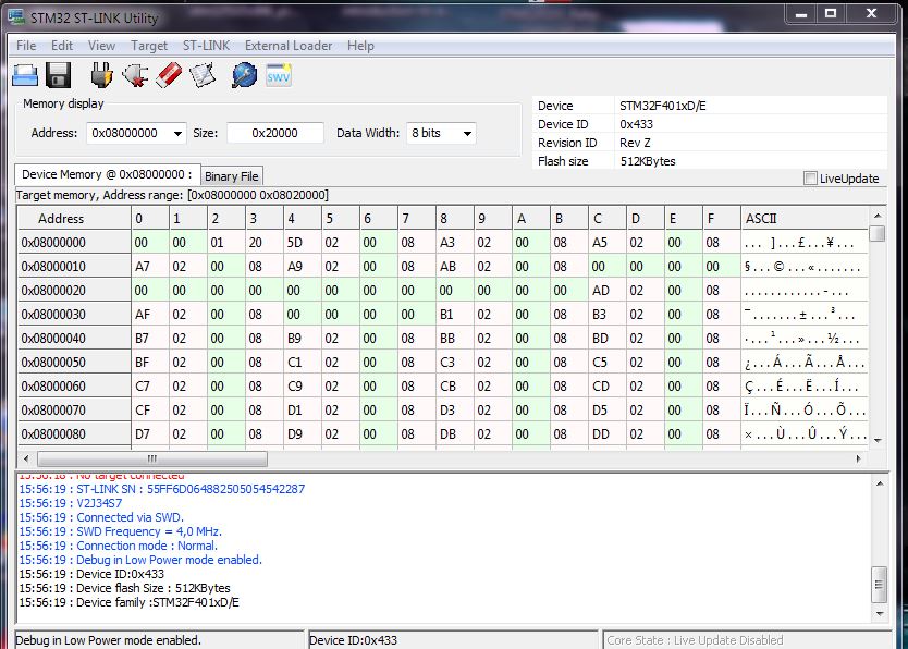

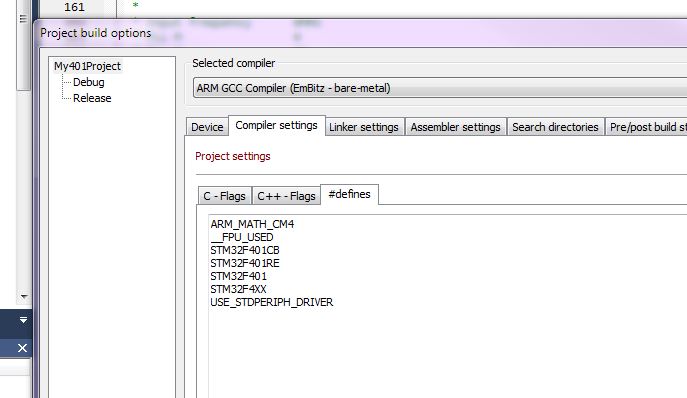

Sag mal einer, wie kriegt man unter EmBitz die BlackPill 401 ans
Debuggen?
Bisher steht da alles still, es wird nichts geflashed. Welchen
Controller muss man denn da einstellen bei der Projekterstellung? Da
sind ja einige 401er aber der auf dem Board ist nicht dabei. Da steht
401CEU6 drauf.
Das Flashen des Release mit St-Link klappt aber problemlos. Nur eben
nicht über den Debug Server.
Nur die RE Version hat die erkannten 512KB Flash.
 *      Linker script for running in internal FLASH on the STM32F401RE
OUTPUT_FORMAT("elf32-littlearm", "elf32-littlearm", "elf32-littlearm")
OUTPUT_ARCH(arm)
SEARCH_DIR(.)
/* Memory Spaces Definitions */
MEMORY
    ROM  (rx) : ORIGIN = 0x08000000, LENGTH = 512K
    RAM (rwx) : ORIGIN = 0x20000000, LENGTH = 96K
Und die Fehlermeldungen von STlinkGDB ? Also wenn der Autor schon
schreibt ‚forget STLinkGDB‘...
 https://www.embitz.org/forum/thread-25.html
Beitrag #6666411 wurde von einem Moderator gelöscht.
Lass Dich abknutschen!
EBLInk endlich zum Laufen gebracht, weil das da alles etwas chaotisch
beschrieben ist. Er ersetzt den ST Link und man muss keine neue Rubrik
anlegen.
Jedenfalls wird der 401er geflascht, wenn auch falsch als 411er
erkannt... und was noch besser ist:
Mein Bluepill Projekt hat endlich 128 kb ! Einige der Pillen haben diese
ja, ca 2/3 bei mir und wie ich grad sehe wurden 78kb gebrannt und
verified.
Und weiter gehts mit dem Code, da fallen mir doch glatt noch ein paa
Features ein, die ich dringend brauche... Wozu float wenn auch für
double Platz ist? :-)

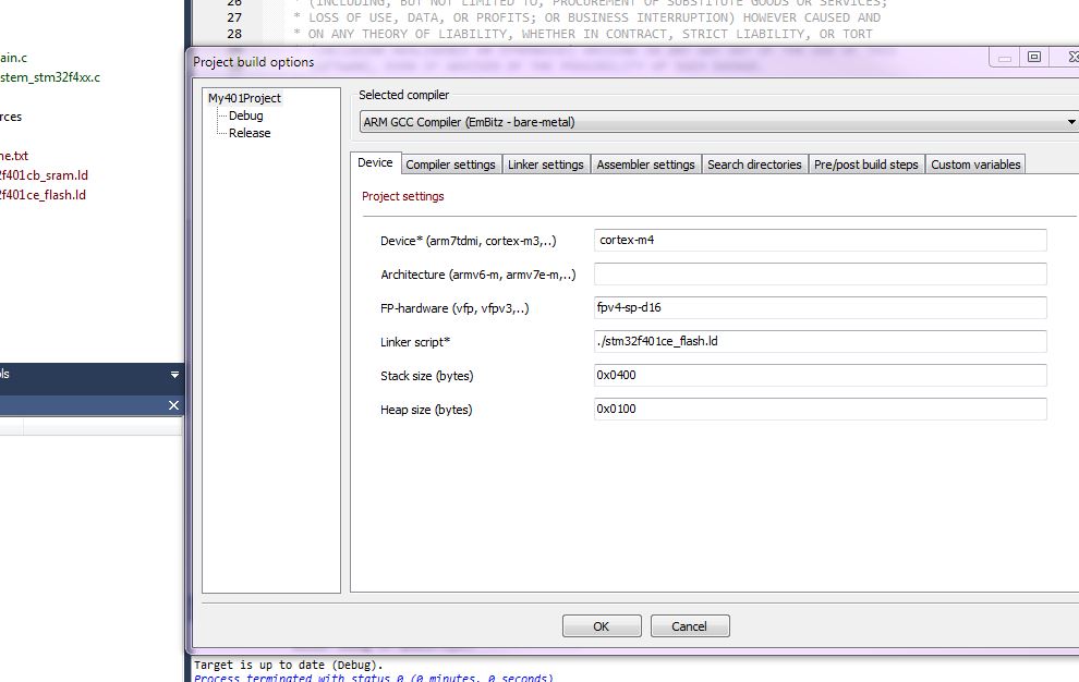

von Frank M. (ukw) (Moderator) Benutzerseite
> 401CEU6 drauf.
Ich habe STM32F401RE in EmBitz ausgewählt, anschließend eine Datei
stm32f401ce_flash.ld mit den korrekten Daten für RAM und ROM erzeugt und
damit die stm32f401re_flash.ld ersetzt - siehe Anhang.
Anschließend habe ich unter "Build Options" -> "Device" -> Linker Script
den Eintrag von "./stm32f401re_flash.ld" nach "./stm32f401ce_flash.ld"
geändert.
Ich habe neben den STM32F401CE auch noch die CC Ausführung, siehe 2.

Zur Frage Debugging: Seitdem ich Win10 statt Win7 einsetze, klappt das
bei mir nicht mehr. Irgendein USB-Problem. Das hatten damals auch noch
viele andere EmBitz-User, die meldeten sich dort alle im Forum. Eine
richtige Lösung wurde nicht gefunden. Das alte Forum ist wegen des
damaligen Crashs von embitz.org aber schon vor einigen Monaten
verlorengegangen.
Mittlerweile gibt es aber auf der neuen (noch sehr knapp gehaltenen)
EmBitz-Seite EBLink zum Debuggen. Habe ich aber noch nicht ausprobiert.
Das habe ich auch schon gemacht inzwischen, danke aber trotzdem. Unter
Win7 läuft das alles noch.
Hab nur gerade die veralteteten SPL Libs von 2011 gegen die 2013
ausgetauscht, die 2011er hatte Bugs drin.
Aktuell weiss ich nicht wie man EBlink diese zeile mitgeben kann:
eblink.exe -I stlink -S auto -P ../scripts/ -G
trägt man die in Extra Options ein läuft es wieder nicht mehr.
Denn Debuggen klappt, das mit dem Release flashen leider nicht. Denn da
steht immer noch der st-link und eblink blinkt nur kurz auf und ist dann
weg weil ich seine Parameterliste noch nicht kenne.
Ok, ich habs, zumindest klappt es. Ob da noch was hin muss... naja.
Flashing Release:
-I stlink,dr,speed=1800 -F
erase,verify,run,file="${TARGET_OUTPUT_DIR}${TARGET_OUTPUT_BASENAME}.hex
Pustekuchen.... 128kb Flash.... brenne ich eine Testdatei bricht er nach
ca 80kB ab mit einem Verify Fehler.... wäre ja auch zu schön gewesen,
das Doppelte für den gleichen Preis zu kriegen.
edit: bei ner anderen Pille klappt es mit 128kb aber ich hoffe mal dass
die Bits nicht nach kurzer Zeit vom Winde verweht sind...

Frank M. schrieb:
> Bitte erst lesen, dann schreiben. ;-)
Das gebe ich jetzt man so zurück :-) Da sind Bilder dran....
dingelingeling :-) Läuft defintiv nicht, weder mit EBlink, noch mit dem
ST-Link... der kommt nicht mal in die Nähe der Main(). Bei mir jednfalls
nicht.

Die 401/411 lassen sich mit st-link gdb nicht bespielen. Hast Du Eblink
oder was anderes? Welche Parameter hat der und wo hast du die
eingetragen. Kann ja schon daran liegen. Bei mir nimmt der die gar nicht
an und ich habe die EBlink Scripte alle mit drin, die IDE zeigt mir eine
neue GUI an.
mach doch mal Snapschots von Debug Interface, allen Fenstern dort. Und
die Projekt Einstellungen. Debug RAM nutze ich nicht, wäre aber auch mal
nett zu testen.

Anbei das Standard-Startup-File aus EmBitz.

Ersetze doch einfach die Datei system_stm32f4xx.c mit meiner, füge die
beiden Preprozessor-Konstanten STM32F01 und HSE_VALUE zu Deinen
Projekt-Settings hinzu und probiere das aus. Das ist doch nicht so
schwierig. Ich mache das schon seit Jahren so.
Tja,
da staunt der Laie und der Fachmann wundert sich!
DAS SCHEISSDING GÄÄÄÄÄÄHT! ES GÄÄÄÄHT!
Nachdem ich das eingebaut habe, dabei noch die CMSIS auf die 2015er

Aber ist das D vor den Defines echt richtig? Ich habe die immer so rein
geschrieben.
Unter "C-Flags": Ja, das muss so sein.
Die Compiler-Option -D bedeutet: Es folgt unmittelbar ein Define.
-DXXX ist das gleiche wie im C-Quelltext:
#define XXX
-DXXX=nnnn ist das gleiche wie im C-Quelltext
#define XXX nnnn
Der Vorteil in den Build-Options ist, dass dieses define für alle
C-Module gilt. Sonst müsste man das ja jede Datei schreiben.

Unter dem Reiter "#defines" wäre das dann ohne -D, dann stellt die IDE
dann selbst das "-D" voran. Du kannst also STM32F401 und HSE_VALUE auch
unter "#defines" platzieren, dann ohne "-D" davor.
Warum hast Du da STM32F401CB und STM32F401RE definiert? Nur eines kann
richtig sein.
Ich habe es grad getestet, bei Embitz reicht es wenn man es ohne D in
die Defines schreibt. Dann baut er es davor.
Ok, erstmal aus anderen projekten Code klauen und ein Basisgerüst bauen
und das dann auf einem Stick sicher verwahren.
Ich danke Dir ganz herzlich erstmal!
Jepp: Unter Options mit "-D", unter "#defines" ohne "-D".
Frank,
leider habe ich viel Ärger mit "Connection to target lost" und dann muss
ich die Pills wieder mit ST-Link löschen und dabei Boot und NRST
drücken. Da stimmt nochwas nicht..... an er Speed liegt es jedenfalls
nicht. Sobald ich RUN tippe.

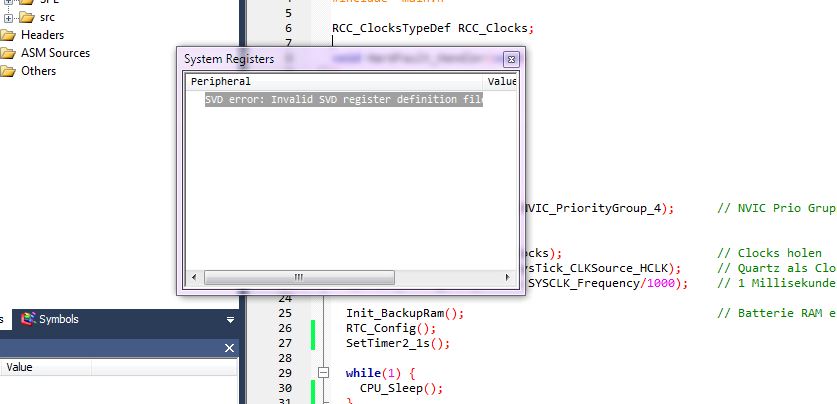

Frank,
hast Du zufällig ein gültiges .svd File für den Debugger? Meines ist aus
welchen Gründen auch immer ungültig.

...zudem Segger seit Langem mit dem Studio ein sorglos Paket anbietet,
wenn man dazu noch die EDU Hardware kauft. Allerdings nur für amtliche
Chips, die Klone und Derivate aus dem Reich mit
Weltherrschaftsansprüchen werden damit nicht erkannt. Was eblink
komplett ignoriert, der nimmt alles was den Steckern ist.

@Christian J.
Eblink has also a windows installer. It will not only install (and
configure) EBlink but it also installs an additional windows shell
context menu handler. This menu handler will add an EBlink submenu to
the standard windows right click menu so that you can easily flash a
.elf, hex or srec file or e.g. start/stop GDB server. See attached
picture.
EBlink is a 32 bits application and in the windows installer is both a
32 and 64 bits shell context application and runs on older windows
versions upto win10.
The installer also configures some environment variables for default
EBlink parameters which are used if they are missing from the CLI. So if
a command shell is opened in any directory you can just invoke EBlink as
e.g. EBlink -g or EBlink -f dump=1024@0x08000000:myDump.hex

Frank M. schrieb:
> Abandoning EB is therefore not an option ;-)
Das sieht aber leider so aus :-(
Ich würde auch was drum geben, wenn das kein Lost Place würde..... ist
ja schon megageil, dass fast jedes BP Board jetzt 128kb hat, seit
openocd durch EBlink ersetzt wurde (was sich auch noch prima über die
cmd bedienen lässt). Nur ganz wenige überstanden den 128kb Test nicht.
von Gerard Z. (Gast)
That's the current 1.11 branch on the public server and is no longer
maintained. As soon as 2.0 will become public those sources must also be
made public.
