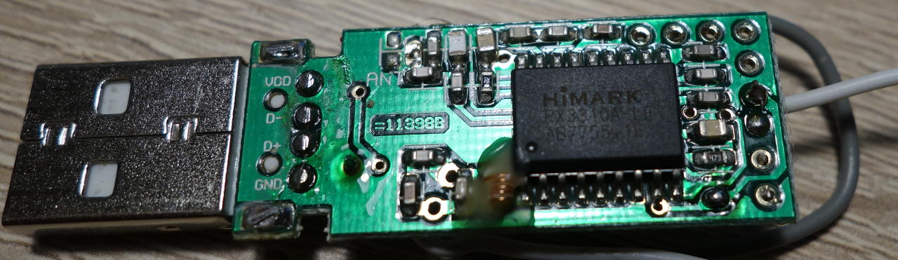

von Stefan B. (n0b0dy)
würde das Interesse bestehen das Protokoll von MCE Funkfernbedienungen
für PCs wie es sie z.B. von Medion, Toshiba oder Pearl gibt/gab zu
integrieren?
von Frank M. (ukw) (Moderator) Benutzerseite
> integrieren?
Ja, auf jeden Fall.
Frank M. schrieb:
> Ja, auf jeden Fall.
Prima, dann wurdest du mir nicht umsonst im VDR-Portal empfohlen. ;-)
Ich bin leider kein top Programmierer und habe quasi null Erfahrung mit
Protokollanalyse, trotzdem habe ich mich mal mit dem kleinen Saleae
Logic Analyzer versucht.
Ich kann gerne mal jeden Tastendruck aufnehmen und hier die Logic oder
die  CSV Datei(en) anhängen.
Zum Datenabgreifen habe ich einen Empfänger geöffnet, einen IC
vorgefunden für den man ein Datenblatt findet und der Datenausgang auf
eine Lötöse geführt wird.
Sagt mir was ihr ihr braucht und ich stelle euch die Daten zur
Verfügung. :-)

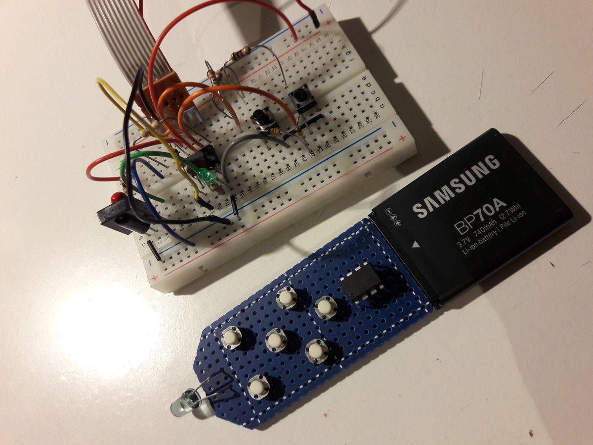

Nun ist mal alles aufs Breadboard gesteckt und ich muss die Register
noch auf Tiny85 ändern, dann erfolgt ein erster Versuch mit einem
"normalen" 38kHz Gerät...
Klaus.
von Klaus R. (klaus2)
...sooo, nachdem ich kapiert habe, dass IRSND in dem Projekt einfach zu
alt war (Definitionen für die Tinys fehlten), habe ich die neue Version
eingebunden und kann nun über 2 Tasten (Select & PWR) immerhin einen
Befehl aus den 3 Bänken mit dem Tiny schicken. HW und SW sind also
soweit iO, die Glotze geht an/aus. Nun muss die Abfrage der am ADC
angeschlossenen Tasten implementiert werden, (für mich) die eigentliche
Herausforderung an der Sache.

...so, auch das mit dem ADC läuft - ABER aus einem mir noch unbekannten
Grund blockiert der ADC_read(); den IR Empfang / Lernprozess. Das kapier
ich aber heute wohl nicht mehr...alles was sonst so geplant war, läuft.
Fast fertig.
 * Initialize ADC
static void
adc_init (void)
  ADMUX = (1<<REFS1);                                    // Interne Referenz 1,1V
  ADCSRA = (1<<ADSC) | (1<<ADPS2) | (1<<ADPS1) | (1<<ADPS1);                  // Frequenzvorteiler 128
  ADCSRB |= (0<<ADLAR);                                    // Linksbündig = 1
  ADCSRA |= (1<<ADEN);                                    // Enable ADC
 * Read ADC value
22
uint16_t ADC_Read(void){
23
24
  uint16_t ADC_value=0;
25
26
  ADMUX  |= (1<<MUX0);                      // Kanal ADC1 (PB2)
27
28
  ADCSRA |= (1<<ADSC);                            // eine Wandlung "single conversion"
29
30
  while (ADCSRA & (1<<ADSC) ) {}                   // auf Abschluss der Konvertierung warten
31
32
  ADC_value = ADCL;                           // mit uint16_t x
33
  ADC_value += (ADCH<<8);                     // in zwei Zeilen (LSB/MSB-Reihenfolge und
34
                                        // C-Operatorpriorität sichergestellt)
35
36
  return ADC_value;                               // ADC auslesen und zurückgeben
37
38
Den ADC habe ich nun über ein mode-flag während RX bzw TX abgeschaltet,
weil das sonst nicht geht - aber wieso? Iwas bremst der aus...ist das
sampling eine ISR?
@Frank L.: Mein Ziel ist es das ganze zu minimalisieren - ich hatte iwie
keinen Lust auf einen AT168 (und auch keinen da) und Tasten über ADC
auswerten find ich iwie grdstzl pfiffig.
EDIT: cnt = irmp_data[k].flags+1;  // get number of frames to send
-> Die "+1" sorgt bei mir dafür, dass der Fernseher (Toshiba!) stehts
an->aus->an geht, vermtl in Verbindung mit der neuen irsnd iwie fehl am
Platze? Gelöscht, geht.
Klaus.

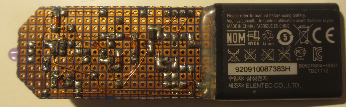

ADC wird nun alle x-ms aufgerufen, die Diodenveroderung mit PCINT1
funktioniert auch, alles läuft. sleep_cpu() musste ersetzt werden, bin
nun im tiefschlaf im AT85. Fast fertig, dann muss ich noch eine HW (die
den Namen verdient) mit etwas WAF fertigen...und der TSOP7000 muss mich
endlich erreichen (oder ich zapfe den Beomaster direkt an).
EDIT: Letztes Problem ist, das durch Umbau auf ADC Tasten der Prog-Modus
immer einen "Abbruch" erkennt, bin aber noch nicht ganz dahinter
gekommen, wo & warum...
Klaus.

...so, wenn ich das Ganze auf der Ziel-HW habe, dann ist wieder das
Problem, dass die ADC Werte der Tasten etwas unterschiedlich zum
Breadboard sind - hier wäre nun noch eine Anlern-Routine sinnvoll:
Drücke 3x Taste n bis LED kurz an geht, dann Taste n+1...usw, die
Mittelwerte dann inkl. im EEPROM sichern und mit einer erlaubten
Abweichung zur Auswertung nutzen. Mal sehn...
...nicht für mich messbar, ich bin im kompletten deepsleep Nirvana. Iwo
im x uA Bereich, damit unerheblich da ich ja ne LiPo nutze (siehe Foto
oben).
Klaus.
...so, das war jetzt - auf dem letzten Meter ist dann noch der
ungesockelte AT85 auf der Ziel HW hopps gegeangen...war ja klar :)
Anbei Bilder & Code als Inspiration...
Klaus.

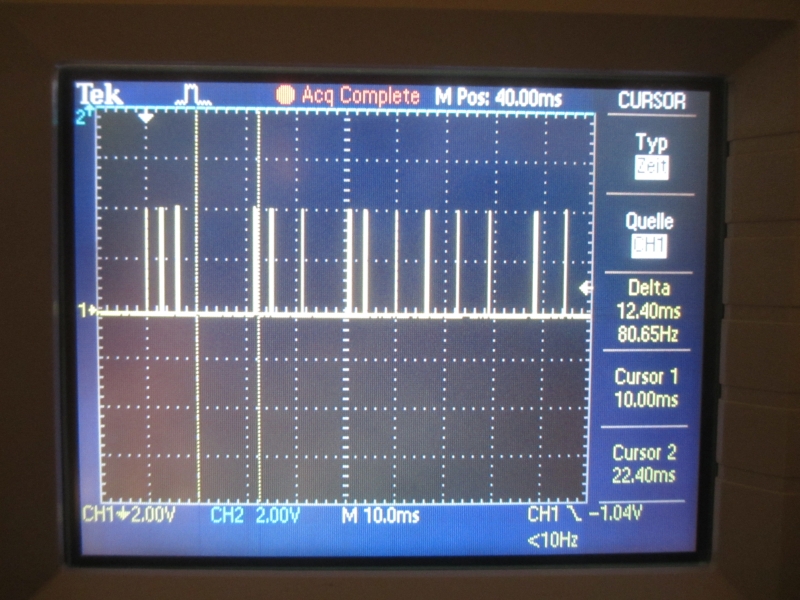

Hallo Frank,
ich habe nun einen TSOP7000 erhalten (von Sascha, Danke!) und es ist wie
es hat sein müssen - IRMP erkennt den Code nicht. Hast du eine Idee, ob
es mehrere Code bei B&O (Mein Receiver ist BJ85 mit Bedienteil "Master
Control Panel 5500") gibt? Verwundert es dich vll gar nicht? UART wird
bei mir eng, weil ich ja "minimalistisch" unterwegs bin, könnte ich aber
auf dem Breadboard iwie drankommen, denke ich.
Vll helfen ja die "screenshots" im Anhang (Überblick / die ersten 3
Startimpulse) bei einer ersten Idee? Wäre toll, wenn du mir helfen
könntest...hat aber keine Eile!
Gruß, Klaus.
EDIT: Das scheint es wohl nicht zu sein...ist das "dein" Protokoll`?
Frequency:  455 kHz
Coding:   pulse distance (manchester biphase code)
Frame:   4 start bits + 16 data bits + 1 trailer bit + 1 stopbit
Data:   8 address bits + 8 command bits
Start-Bit 1:   200µs puls, 3125µs pause
Start-Bit 2:   200µs puls, 3125µs pause
Start-Bit 3:   200µs puls, 15625µs pause
Start-Bit 4:   200µs puls, 3125µs pause
0-Bit:   200µs puls, 3125µs pause
1-Bit:   200µs puls, 9375µs pause
R-Bit:   200µs puls, 6250µs pause, repetition of last bit
Trailer bit:   200µs puls, 12500µs pause
Stop bit:   200µs puls
Repetition:   none
Pushbutton repetition:   N-times repetition of original-frames within
100ms
Bit order:   MSB first
Schade, wahrscheinlich benutzt(e) B&O verschiedene Codierungen.
Am besten wären ein paar Scans (mit eingeschaltetem IRMP_LOGGING, siehe
Artikel). Leider hat der ATTiny keinen UART. Du müsstest es also
entweder über SW-UART erstellen oder doch einen AVR nehmen, der auch
einen HW-UART hat.
Anhand solcher Scans kann ich dann ziemlich flott ein neues Protokoll
einbauen.
Das habe ich auch aufgrund von Scans, die ich von einem User erhalten
habe, eingebaut. Er hat mir dann auch bestätigt, dass es so
funktioniert. Wenn ich es richtig in Erinnerung habe, habe ich damals
auch eine Dokumentation im Internet zu diesem Protokoll gefunden.
Also: Wenn Du mir Scan-Dateien zuschickst, baue ich es gerne ein.

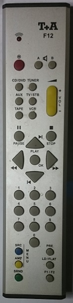

Hallo Frank,
gerne möchte ich mir eine T+A Fernbedienung zulegen um mein DIY
Vorverstärker zu steuern. Deshalb habe den Hersteller angefragt welches
Protokoll implementiert ist.
Hier die Antwort:
RC2
Habe das Dokument vom Hersteller hier hochgeladen
https://filehorst.de/d/cFypmGgi
Ist es denkbar das Protokoll anhand dieser Daten in irmp zu
implementiern?
Dann würde ich mir das Teil bestellen.
Danke und Gruß
Stephan
> implementiern?
Ja. Das ist einfacher Manchester Code ("bi-phase"). Allerdings gibt es
als Besonderheit noch dieses Pre-Bit vor dem eigentlichen Start-Bit. Ich
würde es als Protokoll mit 2 unterschiedlichen Start-Bits
implementieren.
Reicht die Protokoll-Erkennung (IRMP) oder soll auch gesendet werden
(IRSND)?
Noch eines: Die 31,25 kHz Modulationsfrequenz sind etwas ungewöhnlich.
Ich würde dafür nicht unbedingt einen TSOP nehmen, der auf 38kHz
abgestimmt ist, sondern eher einen für 30kHz, wie den TSOP31230. Oder
den TSOP31233 für 33kHz.
von technikus (Gast)
Danke für die schnelle Antwort!
IRMP, also Empfang würde reichen.
Stephan
Die Version 3.1.3 ist online.
Neuerung:
 - Neues Protokoll: RC II (T+A)
Den IRMP-Artikel habe ich ebenso aktualisiert. Dank der sehr guten
Dokumentation zu diesem Protokoll konnte ich die Erkennung des
Protokolls zügig umsetzen. Zum Testen habe ich eine Scan-Datei
IR-Data/rcii-15kHz.txt mit dem Editor erstellt, welche alle Codes der FB
berücksichtigt. Es könnte noch sein, dass man noch etwas an den
Toleranzen schrauben muss. Das wird sich dann herausstellen, sobald die
Fernbedienung mit IRMP gestestet werden kann.
Viel Spaß,
Frank
von Technikus (Gast)
Danke dir!
Ich werde mir den Geber besorgen und testen.

Bezüglich des RCII-Protokolls ist IRMP zumindest mit meinem Equipment
nicht in der Lage, diesen zu erkennen. Getestet mit einer originalen
Fernbedienung von T+A, Programm wurde compiliert für einen ATmega168
@16MHz, Empfänger an PORTB 0.
Habe nur die RC5- und RCII-Protokolle aktiviert. Signal kommt auch an,
das Oszi-Bild steht für eine "0".
RC5 wird erkannt.
Habe ich etwas übersehen?
Ich weiß, mein Scope ist schon etwas "abgerockt".

Es kann durchaus sein, dass TA hier ein anderes Protokoll als das
"hauseigene" Protokoll verwendet. Das kommt sogar ziemlich oft vor, z.B.
wenn das betreffende Gerät oder die Entwicklung lediglich eingekauft
oder einfach nur "umgelabelt" wurde. Um das zu entscheiden, solltest Du
ruhig ein paar mehr Protokolle aktivieren.
Alternativ machst Du mit IRMP ein paar Scans. Dann kann ich ziemlich
schnell herausfinden, ob IRMP das Protokoll kennt oder nicht. Wenn es
noch unbekannt ist, kann ich es einbauen. Falls Du es also nicht selbst
herausfindest, solltest Du Dich mit IRMP_LOGGING beschäftigen ;-)
> RC5 wird erkannt.
RC5... gilt das jetzt für die TA-Fernbedienung oder für eine andere?
Wenn für die TA-FB, dann hast Du ja schon das verwendete Protokoll
gefunden.
Leider kann ich da nicht wirklich Zeiten ablesen, nur die Verhältnisse
von Puls/Pause zueinander. Bei einer 0, wo alle Pausen und Pulse gleich
lang ist, ist das aber wenig aussagekräftig. Ich kann daher nur
erkennen, dass da ein längeres Startbit ist, kann aber wegen der
gleichlangen Verhältnisse nicht sagen, ob danach Manchester-,
Pulse-Distance-, Pulse-Width- oder Pulse-Position-Code folgt.
Aussagekräftiger wären daher Frames, wo verschiedene
Pulse-/Pausen-Verhältnisse erkennbar sind - unter Angabe der Zeiten.
Einfacher wirds aber mit IRMP_LOGGING, siehe oben.

RC5 gilt für eine andere Fernbedienung. Die habe ich nur beispielhaft
aufgeführt, um Zweifel über die Funktionsfähigkeit meines Aufbaus zu
zerstreuen. Viele andere Protokolle wurden schließlich richtig erkannt,
nur eben RCII nicht.
Es ist definitiv RCII, weil ich dieses Protokoll ohne Träger für meine
TV-Mimik (nur noch eine Fernbedienung für "alles") in einer anderen
Schaltung implementiert habe. Die Mimik empfängt dabei RC5-Befehle und
übersetzt sie bei Bedarf nach RCII. Die T+A-Dinger haben einen so
genannten "R-Link"-Eingang, dort gibt es nur +5V, GND und den
Signaleingang, ideal, um einen TSOP*** dranzuklöppeln. Und das
funktioniert sogar mit der originalen FB wie auch mit meiner Mimik.
So siehts wohl aus.
Anbei noch ein Bild besagter Mimik.
Trotzdem Danke und einen schönen Abend.

Es fällt mir wieder wie Schuppen von den Augen, es ist schon etwas
länger her, als ich das Sendeprotokoll implementierte. Das Oszi-Bild
zeigt lediglich das Startkommando, ein vollständiges Telegramm
beinhaltet aber noch etwas mehr.
Siehe auch:
https://www.ta-hifi.de/wp-content/uploads/tua_ir_commands.pdf
Ich zitiere:
"A telegram consists of a 10-bit start command
(Start), one or more 10-bit commands (CMD) and a 10-bit end command
(END)."
In dieser Beziehung ist das von technikus verlinkte PDF etwas ungenau.
Vielleicht ist das der Grund, weshalb IRMP mit RCII nichts anfangen
kann.
