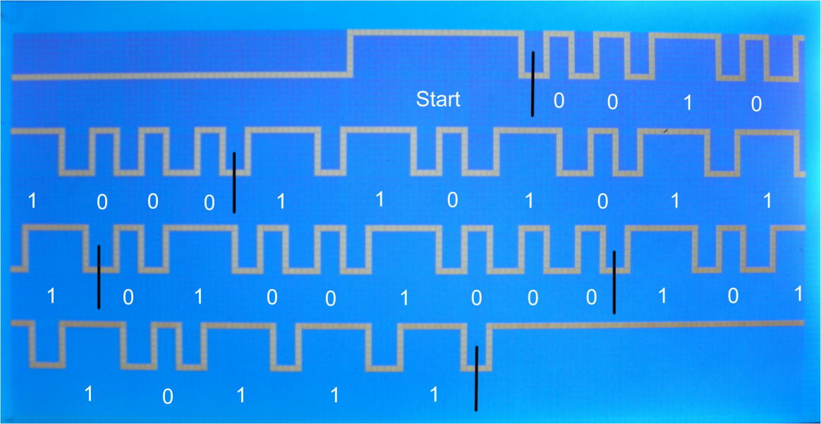

Hallo Frank,
auf Grund Deines Hinweises habe ich erst mal das Datenblatt des
Empfängers studiert und bestätigt bekommen, daß der Empfänger alle Bits
invertiert. Ich habe daher meine Anzeige ebenfalls invertiert um das
richtige Protokoll zu sehen. Daraus ergeben sich aber jetzt eine Reihe
anderer Fragen.
Ich fange mal mit dem NEC-Protokoll an.
UART Anzeige:
protocol: 0x02 = NEC   address: 0xEB14   command: 0x0012   flags: 0x00
Bei der Callback-Ausgabe ist so weit alles richtig, mit 2 Ausnahmen.
- die Adresse wird mit 0x14 angezeigt, statt der 0xEB14.
- im Signal wird der Unterschied von 0 und 1 nicht durch die Pausenlänge
definiert, sondern durch die Pulslänge.
Wie erklärt sich das?
Gruß Bruno

Hallo Bruno,
> invertiert.
Freut mich :-)
Ich sehe bei Dir im Bild als Start-Bit:
________________-------
   Low            High
Wenn Du mit
  "Anzeige ebenfalls invertiert um das richtige Protokoll zu sehen"
meinst, dass es 1:1 den TSOP-Pegel zeigen soll: Ja, das ist genau das,
was vom TSOP kommt. Low = Puls, High = Pause.
> UART Anzeige:
Zur Adresse: Im Standard-NEC-Protokoll hat die Adresse nur 8 Bit. Danach
folgen dieselben 8 Bit aus Redundanzgründen nochmal - jedoch invertiert.
Im Extended-Protokoll wird die Adresse auf 16 Bit aufgezogen und die
Wiederholung als invertierte Bits entfällt.
IRMP interpretiert die Bits immer im NEC-Extended-Format - also mit 16
Bit als Adresse. Denn dann ist das NEC-Standard-Format nur noch ein
Spezialfall des Extended Formats und IRMP kann alle möglichen
NEC-Adressen - egal, ob Standard oder Extended - eindeutig abbilden.
Jetzt schreiben wir mal 0xEB14 mal als Bits:
1110 1011 0001 0100
    EB       14
Fällt Dir was auf? Die zweite 8er Gruppe enthält genau die zur ersten
Gruppe enthaltenen Bits mit invertiertem Inhalt. Es handelt sich also um
NEC-Standard-Format. Die Adresse wäre dann 0x14.
Aber wie ich eben schon sagte: IRMP speichert die Adresse immer im
Extended-Format, um eben NEC-Signale, welche im Extended-Format gesandt
werden, auch eindeutig abbilden zu können.
Also ist die Adresse 0xEB14. Jetzt schreiben wir mal die Adress-Bits in
umgekehrter Reihenfolge hin:
0010 1000 1101 0111
Grund: Da bei NEC das Least Significant Bit (LSB) als erstes ausgesandt
wird, müssen wir das hier umdrehen. Jetzt schau mal auf Dein Foto. Exakt
diese Bitfolge findest Du dort wieder.
Das Kommando beim NEC-Protokoll besteht immer nur aus 8 Bit, gefolgt von
invertierten 8 Bit. Hier gibt es kein "extended" Format.
0x12 = 0001 0010
Rückwärts geschrieben:
0100 1000
Genau diese Folge siehst Du auch im Bild als drittes Oktett.
Als letztes kommen dann noch die 8 invertierten Bits: 1011 0111
Passt alles haargenau.
Erklärung siehe oben. 0x14 ist die Standard-Adresse, 0xEB14 ist die
Extended-Adresse.
Da Du im Bild die TSOP-Pegel 1:1 zeigst, gilt:
Low  = Puls
High = Pause
Die Pulse sind im Bild immer gleich lang, die Pausen sind verschieden.
Daher kann ich Deine Folgerung nicht nachvollziehen.
Gruß,
Frank

Hallo Frank,
eigentlich wollte ich nicht das TSOP Signal darstellen, sondern das
Protokoll.
Ich hatte aus Deinen ersten Antworten geschlossen, daß von Callback das
TSOP Signal abgebildet wird. Das war aber anscheinend ein Trugschluß.
Meine erste Frage war ja:
> Was mir dabei allerdings auffällt ist, daß Du mit high
> startest. Ein normales Protokoll startet aber doch immer mit dem
> Übergang von low auf high. Kann ich daraus schließen, daß Deine Ausgabe
> mit diesem Übergang startet und das low daher unmittelbar davor liegt?
> Dann frage ich mich allerdings warum der Pin immer auf high steht, wenn
> man kein Signal sendet.
Ich muß also jetzt davon ausgehen, daß meine Vermutung richtig war und
die Callback-Funktion mit dem ersten high startet. Das macht natürlich
auch Sinn, da man ja einen Auslöser für die Funktion braucht und das ist
dann der erste low-high Übergang. Die Frage warum der Pin immer auf high
steht, ist dann aber noch nicht beantwortet.
Deine Erklärung zu NEC und extended NEC leuchtet ein.
Gruß Bruno

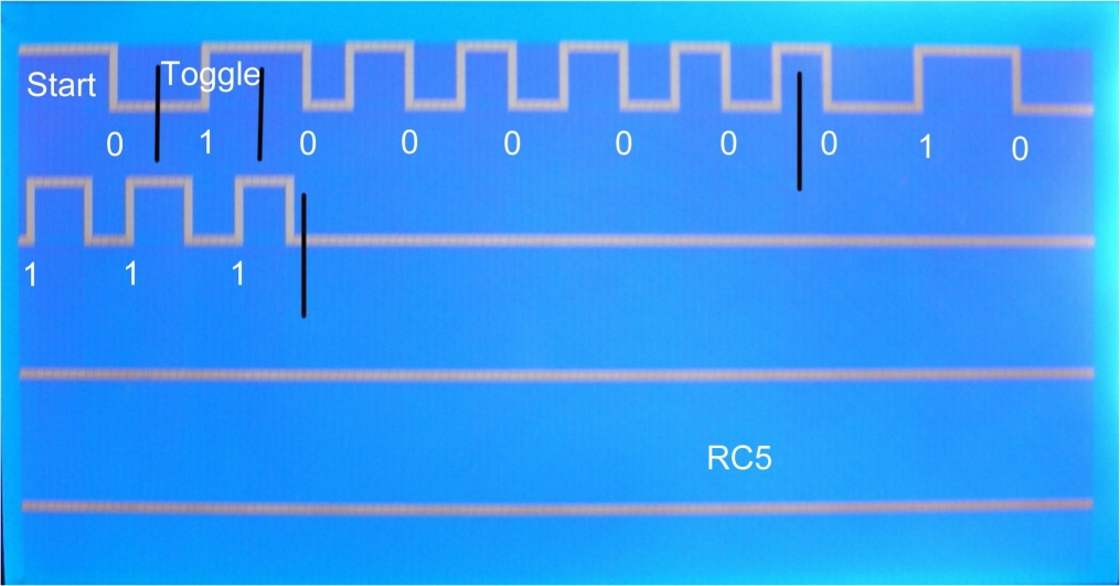

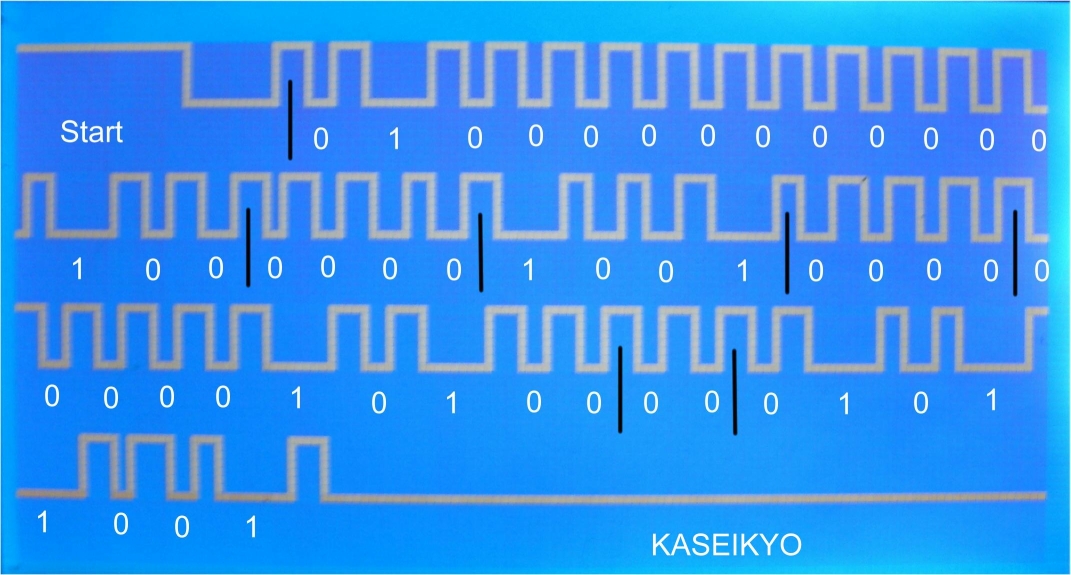

Ich habe mir jetzt 4 Protokolle angesehen und damit ist es auch gut.
Allerdings sind dabei noch 2 Fragen aufgetaucht.
KASEIKYO: Der Herstellercode paßt, aber das Kommando wird mit 0x90A0 =
0b1001000010100000 angezeigt. Das kann ich nicht nachvollziehen.
RC5: Herstellercode paßt, aber das Kommando wird mit 0x57 = 0b1010111
> angezeigt. Das wären ja schon 7 Bits!
ja das war doch irgendwie der Trick vom Frank, er meinte mal das
Kaseikyo hat 48 Bit, wie er das in 16 Bit gequetscht hat interessiert
mich auch noch mal....
Die Daten des Frames:
16 Hersteller-Bits + 4 Parity-Bits + 4 Genre1-Bits + 4 Genre2-Bits + 10
Kommando-Bits + 2 ID-Bits + 8 Parity-Bits
Die 16 Hersteller-Bits werden in der Adresse gespeichert.
IRMP prüft zwar die Parity-Bits auf Validität, aber speichert sie nicht
im Kommando. Grund: sie sind überflüssig, selbst IRSND kann sie fürs
Senden wieder aus den IRMP-Daten reproduzieren.
Dann bleiben übrig:
4 Genre1-Bits + 4 Genre2-Bits + 10 Kommando-Bits + 2 ID-Bits
Wenn man das zusammenzählt, kommt man auf 20 Bit. Wir haben aber nur 16
Bit Platz in irmp_data.command.
IRMP benutzt hier einen Kunstgriff: Da die 4 Genre2-Bits meist 0 sind,
werden diese im oberen Nibble von irmp_data.flags gespeichert. Du musst
also eigentlich die oberen 4 Bit von flags bei Vergleichen etc. mit
berücksichtigen. Aber das ist in der Praxis kaum relevant, da in 9 von
10 Fällen díe Genre2-Bits bei Kaseikyo sowieso 0 sind.
Ich gebe zu, dass ich das im Artikel nicht beschrieben habe. In diesem
Thread wurde das Thema vor einigen Jahren ausführlicher behandelt.
Übrigens: IRSND berücksichtigt beim Senden diese 4 Bits aus flags, d.h.
der Genre2-Code wird wieder in den Frame "eingebaut".
Die Arbeit, die 0en und 1en aus Deinem Bild mit dem oben beschriebenen
Muster abzugleichen, möchte ich mir jetzt nicht machen. Dafür ist mir
meine Zeit zu schade. Aber ich bin mir sicher, dass Du alle Bits
wiederfinden wirst ;-)
RC5-Frame: (siehe Artikel: Die Protokolle im Detail):
   2 Start-Bits + 12 Daten-Bits + 0 Stop-Bits
RC5-Daten:
   1 Toggle-Bit + 5 Adress-Bits + 6 Kommando-Bits
Philips kam irgendwann auf den Trichter, dass Ihnen die 6 Kommando-Bits
nicht mehr reichen. Denn damit kann man nur 2 hoch 6 = 64 verschiedene
Kommandos unterscheiden. So kamen sie dann auf die glorreiche Idee, das
2. Start-Bit (was bisher immer 1 war) zu einem Kommando-Bit
umzufunktionieren.
RC5x-Frame:
   1 Start-Bit + 13 Daten-Bits + 0 Stop-Bit
RC5x-Daten:
   1 invertiertes Kommando-Bit + 1 Toggle-Bit + 5 Adress-Bits
   + 6 Kommando-Bits
Um dies kompatibel zum alten RC5-Frame zu halten, wurde dieses
zusätzliche Kommando-Bit invertiert. D.h. man findet die uralten
6-Bit-Kommando-Codes in den 7-Bit-Kommando-Codes sehr einfach wieder,
denn sie sind identisch. Bei einem 6-Bit-Code ist das 7. Bit Null. Wenn
Du das invertierst, kommt 1 raus. Und dieses hat denselben Wert wie das
2. Start-Bit eines RC5-Frames.
Wenn also das 7. Kommando-Bit als 2. Start-Bit geschickt wird, kann
sogar ein RC5-Empfänger zumindest die Hälfte der Kommandos (das heisst:
alle 64 vom alten RC5!) von einer neueren RC5x-Fernbedienung verstehen.
Ziemlich pfiffig eigentlich.
Die Anzahl der Bits sind beim RC5x-Frame (RC5x: lies "RC5-Extended")
also gleich, aber sie haben ein zusätzliches Daten-Bit (konkret:
Kommando-Bit) "erfunden".
Da hast Du nun das mysteriöse 7. Bit. Deine Fernbedienung spricht damit
RC5x. Das 2. Start-Bit ist also hier 0 statt 1. Alles klar? :-)

Frank M. schrieb:
> Alles klar? :-)
Super!! Herzlichen Dank.
Ich habe mir natürlich die Mühe gemacht und meine KASEIKYO-Ausgabe mit
Deinen Infos abzugleichen. Es paßt wenn ich es so anordne:
1001000010100000 = 1001 + 00 + 0010100000
d.h. 4 Genre1-Bits + 2 ID-Bits+ 10 Kommando-Bits
Gruß Bruno
von Frank M. (ukw) (Moderator) Benutzerseite
Hm, das sollte eigentlich eher:
  4 Genre1-Bits + 10 Kommando-Bits + 2 ID-Bits
sein. Kann aber auch sein, dass ich mich irre.
Da IRSND die gespeicherten IRMP-Daten einwandfrei wiedergeben kann (d.h.
IRMP versteht IRSND) und auch die Kaseikyo-Endgeräte die IRSND-Kommandos
allesamt korrekt ausführen, bin ich mir sicher, dass IRMP das schon
richtig macht ;-)

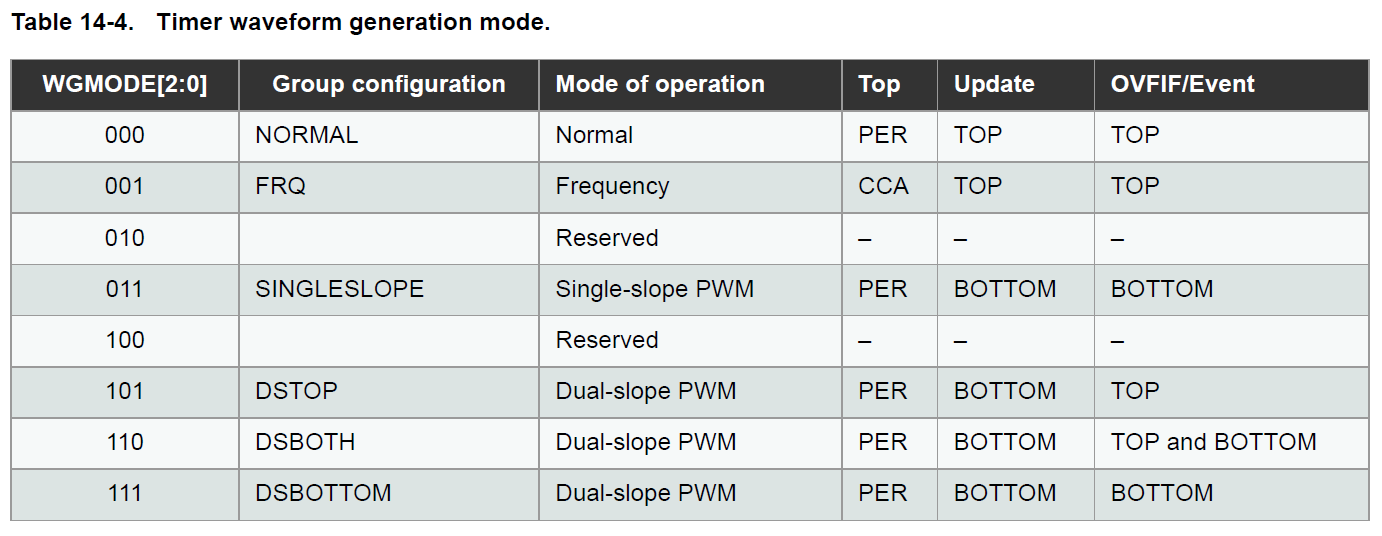

Ich lade hier jetzt einfach mal mein Projekt hoch, da ich nicht
weiterkomme.
Aktueller Stand:
-Infrarot wird empfangen und am LCD ausgegeben.
-Infrarot LED sendet dieses Signal nun weiter. Mit der Handykamera sehe
ich, dass die LED für einen kurzen Moment flackert. Allerdings reagiert
kein einziges Gerät darauf :-/
Ich versteh nicht wieso...
Allerdings bin ich mir beim Erzeugen des PWM Signals unsicher ob ich
alles richtig gemacht habe. Welcher Modus beim XMEGA kommt den dem CTC
Modus wieder gleich (siehe Bild: Modus)?
Vlt hab ich hier auch einfach die falschen Register beschrieben und das
PWM läuft mit einer falschen Frequenz....anderst kann ich es mir nicht
erklären.
Ich habe (hoffentlich) alle Änderungen mit einem
# warning Hier wurde etwas veraendert
markiert, damit man meine Änderungen leichter nachvollziehen kann.
Ich denke, dass es sich nur noch um eine Kleinigkeit handeln kann^^

Ich hab den Fehler gefunden, jetzt geht es :P
Ich schreibe alles noch ein bisschen schöner zusammen und lade es dann
hoch.
