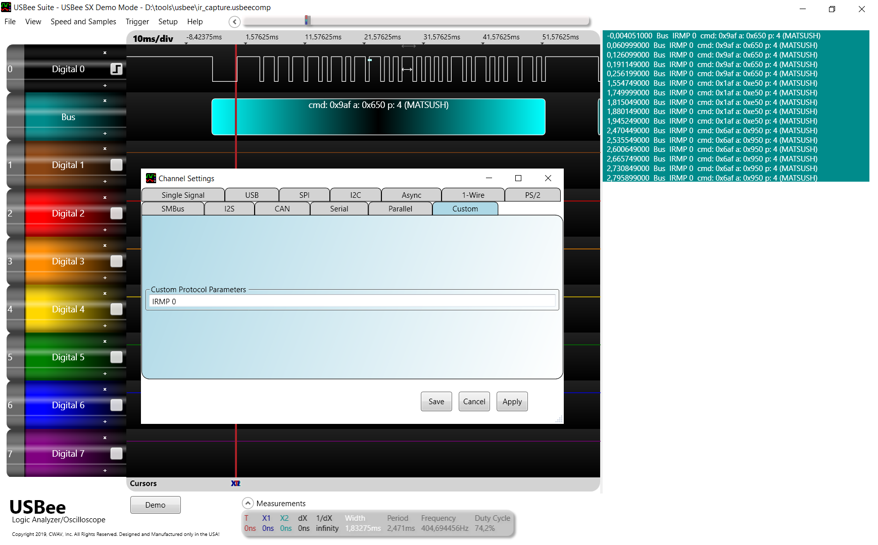

Deswegen habe ich ein paar funktionen hinzugefügt.
Für das Interface, was ich wollte, brauchte ich aber auch die nummer des
Startsamples, weswegen ich oben auch noch was reinfummeln musste. kannst
ja mal gucken, ob du das einbauen willst.
außerdem dafür einen c# wrapper
Grund war, dass ich es in den USBeeSuite CustomDecoder einbauen wollte.
Keine Ahnung, ob nochjemand dieses alte ding nutzt ^^.

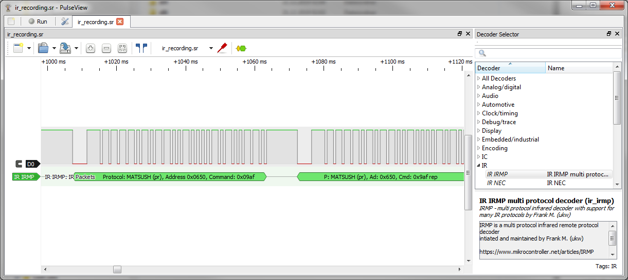

So, in Sigrok/Pulseview läufts (screenshot). Ich hab den Code für die
DLL in eigene Dateien gezogen. Allerdings ist ein kleiner Patch (patch
1) für die irmp.c trotzdem nötig.
Dem Compiler darf nur die irmp-main-SharedLib.c gegeben werden, da die
irmp.c includiert wird.
Außerdem hab ich angehangen, was für die IRMP integration in Sigrok oder
Pulseview nötig ist. Auch fertig gebaute dlls sind enthalten.
patch 2 fixt ein paar const issues.
Außerdem ist mir aufgefallen, dass an einigen stellen, Mikro und
Milli-Sekunden durchander gebracht werden.
Bei den Timeout-defines und bei dieser Zeile:
   for (i = 0; i < (int) ((10000.0 * F_INTERRUPTS) / 10000); i++)               // newline: long pause of 10000 msec
Meiner meinung nach kommt da eine Sekunde raus, weile F_INTERUPTS genau
einer Sekunde entspricht, was das komische rumgerechner überflüssig
macht.

hmpff - warum fällt einem sowas immer erst hinterher auf:
Hier eine korigierte Version des decoders, der in den höchsten
zoomstufen auch die PRotokoll-Nummer anzeigt.

von Abraxa (Gast)
Hallo Vlad,
> Glaube auch, dass es nicht nötig ist.
Warum bist du dieser Meinung? Das ist mir leider nicht schlüssig.
> Da einzelne Dekoder mit einzukompilieren fühlt sich falsch an
Ob die Dekoder jetzt in python laufen oder in C ist für den Benutzer
irrelevant und ctypes werden wir langfristig sowieso in Dekodern sehen,
um noch ganz andere Features umsetzen zu können. Von daher wäre IRMP nur
der Vorreiter :)
> ihr Design ist aktuell nicht auf multithreading ausgelegt
...dann erlaubt man eben nur eine Instanz des Dekoders, bis das gefixt
ist. Das ist kein Problem.
von Vlad T. (vlad_tepesch)
Abraxa schrieb:
> ctypes werden wir langfristig sowieso in Dekodern sehen, um noch ganz
> andere Features umsetzen zu können. Von daher wäre IRMP nur der
> Vorreiter :)
Ctypes wird doch nur Verwendet, weil es in einer externen dynamischen
lib ist. Wenn ihr das in Zukunft sowieso immer mitliefert, ist es nicht
notwendig, wenn der komplette Decoder in der Decoder-lib als c(++)
vorliegt, es sei denn der Python Decoder bleibt und zieht nur die irmp -
Funktionen aus der Decoder-lib
gsi schrieb:
> Fuer die konkrete Anbindung von IRMP an sigrok sehe ich mehrere
> Varianten: Die C-Library die IRMP "im Bauch" hat und statt
> Hardware-Timer und -Pin ein API hat ueber das der PC die Daten anliefert
Genau so funktioniert es ja aktuell in meiner Lösung. Natürlich braucht
man keine mcu.
gsi schrieb:
> Vergleicht man das mit dem bisherigen Zustand (nur wenige Decoder fuer
> Protokolle die "immer mehr aus der Mode kommen" und keine(?) fuer
> aktuell gesprochene Protokolle), dann ist der Support fuer viele und vor
> allem relevante Protokolle durch Einsatz von IRMP eine klare
> Verbesserung und damit wuenschenswert.
Jepp

von gsi (Gast)
[ Zusammenfassung: plane submission fuer sigrok, brauche Feedback ]
Habe mir endlich mal die Zeit genommen und was fuer libsigrokdecode
vorbereitet, um IRMP basiertes Dekodieren von IR in mainline zu
bekommen.
Dabei gab es einige Stolpersteine.
Der https://www.mikrocontroller.net/articles/IRMP#Download Abschnitt
hat nicht gut funktioniert. Koennt Ihr bitte die Links einem Update
unterziehen? Das Subversion Repo kann man nur ansehen aber keine
Sandbox davon ziehen. Der git Mirror wird schon laenger nicht mehr
gespiegelt. Ein funktionierendes VCS Repo ist dem Download von ZIP
Archiven oder gar von Attachments in langen Forums-Threads vorzuziehen.
Wenn man externe Quellen weiter verfolgen und Updates einpflegen will,
ist Filetransfer einfach unguenstig.
Habe jetzt svn://mikrocontroller.net/irmp r191 als Basis verwendet. Wenn
ein anderes Repo besser geeignet ist und stattdessen verwendet werden
sollte, gebt bitte bescheid.
Auf diese r191 Version habe ich dann C und Python Anteile von Vlad drauf
gesetzt.  Start- und Ende-Marker, DLL-Verpackung, Python binding, und
sigrok Decoder.  Dieser Aufbau liefert gute Ergebnisse unter Linux, ein
Test mit Windows und Mac steht noch aus.
Am liebsten wuerde ich Euch angemessene Credits geben ("attribution"),
nur ist das schwer mit den bisher verwendeten Pseudonymen und ohne
Adressen, wie sie in git commits ueblich sind.  Bitte sagt ob und wie
Ihr genannt werden wollt, schliesslich habt Ihr die Arbeit geleistet.
Ich muss hier noch was aufraeumen, plane naechste Woche zu pushen (in
mein privates Repo, von wo aus andere sichten und testen koennen, bevor
es entweder weitere Runden mit Verbesserungen gibt, oder ins sigrok
Projekt eingeht).
> bekommen. Dabei gab es einige Stolpersteine
Was ist denn mit meinem pullrequest?
Da hatte ich auch alles noch Mal schön geordnet.
von gsi (Gast)
Kurz? Ist in der Form nicht im sigrok Projekt verwendbar. Gibt zwar fuer
den Moment einen Satz von Code. Ist aber in der anschliessenden Wartung
nicht mehr handhabbar. Wird verrotten wenn's nicht weiter gepflegt wird,
ist aber unnoetig aufwaendig in der Wartung. Weshalb ich versuche zu
helfen, und die verbleibende Arbeit noch zu machen, so dass das
wuenschenswerte Feature integriert und den Nutzern verfuegbar gemacht
werden kann. Ich glaube immer noch dass daran nichts Schlimmes ist.
Tip: Gib niemals Referenzen an, lass andere suchen. Macht mehr Spass.
https://github.com/sigrokproject/libsigrokdecode/pull/27
https://github.com/vladtepesch/libsigrokdecode 70038ea8803b
Stell Dir einfach vor ich wuerde nicht aus Langeweile fragen, sondern
wuerde mir wirklich eine Antwort wuenschen, um danach mit der erhaltenen
Information weiter zu arbeiten. Ist das so schwer zu glauben? Also noch
ein Versuch, bei Desinteresse kann ich's auch gerne lassen und meine
Zeit mit anderen Arbeiten verbringen.
Wo kann man die IRMP Version herkriegen, die als die Hauptversion
gilt? In der die Entwicklung stattfindet, von der andere Varianten
hergeleitet sind, in die externe Entwicklung wieder zurueck uebernommen
wird. Von der man sich kuenftig Updates holt. Der Download Abschnitt in
der IRMP Projektseite liefert diese Information leider nicht. Welche
Version verwendet man von dort am sinnvollsten (falls es Branches oder
Release-Tags oder aehnliches gibt). Wem soll man fuer die Anbindung an
sigrok danken? Einer Figur aus der Literatur mit einer noreply Adresse?

sehr in Ordnung, und Du hast auch viel Muehe in die Zusammenstellung des
Pull Request gesteckt. Es ist weniger der Inhalt der die Aufnahme in
das sigrok Projekt unwahrscheinlich aussehen laesst, sondern die Form
des Pull Requests. Die ich deshalb massiert habe um die Integration ins
andere Projekt zu erleichtern. Auch wenn ich IRMP erst vor ein paar
Wochen kennengelernt habe (sehr interessantes Projekt uebrigens, habe
ich das schon einmal gesagt?), Du darfst mir glauben dass ich die
Arbeitsweise vom sigrok Projekt recht gut kenne. Der Maintainer hat mir
in den letzten Jahren mehrere hundert Commits abgenommen. D.h. ich kann
schon ungefaehr einschaetzen ob etwas mehr oder weniger gut zum
Gesamtbild und zur existierenden Codebasis passt. :-] Dein Ansatz wird
uebernommen, die notwendige Arbeit ist fast getan (Tests stehen noch
aus), Dir wird dafuer oeffentlich gedankt, und alle sind gluecklich. Und
kuenftige Versionen werden noch besser. Was will man mehr?
Andere Formen der Anbindung sind vorstellbar, aber bedeuten mehr Arbeit:
Aus dem Wrapper ein eigenes Projekt machen, das als selbstaendige
Komponente daherkommt (aehnlich ftdi oder zip oder hidapi Libraries, mit
cmake bauen oder so, bleibt aber die enge Interaktion mit IRMP und die
Abhaengigkeit von dessen Interna, Stichwort #include von .c Files).
Aufnahme des Wrapper als integraler Bestandteil des IRMP Projektes
selbst (uebrigens: die Stile vom Wrapper und vom Kern unterscheiden sich
drastisch, der Wrapper ist fast sowas wie der Ausreisser verglichen mit
beiden Projekten, sigrok und IRMP). Meine massierte Version Deiner
Vorlage ist einfach ein Kompromiss den ich mit vertretbarem Aufwand
hinkriegen konnte, der wohl in dieser Form aufgenommen werden kann, und
der die kuenftige Wartung ermoeglicht oder erleichtert. Ihr seid frei in
was immer in IRMP an Fixes oder Verbesserungen oder Umbauten stattfinden
soll, sowohl im Umfang und in der Weise als auch in der Zeit. Und bis
dahin haben sigrok Nutzer ein neues Feature (bessere Abdeckung von IR
Protokollen) und das IRMP Projekt hat mehr Nutzer und Sichtbarkeit.
Was die offenen Fragen angeht:
Hast eine Kopie vom Code angesehen ("Schnappschuss", Datei-Inhalt)? Oder
die commits? Weil genau um die letzteren ging's mir die ganze Zeit. Die
Meta-Daten, die ueber die Zeilen Code hinaus gehen, aber mindestens
genauso wichtig sind. Weshalb ich immer auf die 'commitdiff' Links
verwiesen habe, und nicht nach ZIP Archiv sondern nach URL zum Repo
frage. Uebrigens ist es auch gute Tradition, dass man in commit messages
lesen kann warum etwas passiert. Weil dass Code veraendert wurde und
wie das kann man dem Diff ansehen, das ist fast schon langweilig. Das
Warum sieht man leider nicht, aber genau da steckt oft der Hirnschmalz
drin. Und genau diese Informationen braucht man wenn man Fehler sucht
oder Updates einarbeitet.

Falls meine Variante der Integration in libsigrokdecode umstaendlich
oder eigenartig oder aus anderen Gruenden nicht akzeptabel erscheint:
Gibt's Meinungen zu oder Arbeiten an einer der anderen Vorgehensweisen?
Ein eigenstaendiges Projekt, oder der Wrapper als Teil von IRMP? Hier im
Forum und auch im Subversion kann ich davon nichts erkennen (letzte
Aktivitaet vom 2019-08-28, seitdem Stille).
@Vlad: Willst Du fuer Deinen Beitrag zum sigrok Projekt genannt werden,
und wenn ja wie? Kann ich weder dem Chat noch dem Forum noch dem Pull
Request entnehmen, habe inzwischen mehrmals gefragt und immer noch keine
Antwort bekommen. Musste raten, und muss ohne ACK die unbestaetigte
Annahme wieder entfernen wenn keine Bestaetigung moeglich ist.
Falls Ihr kein Interesse an der Kommunikation habt, dann gebt bitte
wenigstens ein NAK statt gar nichts. Dann kann ich wenigstens damit
arbeiten statt weiter zu warten oder zu raten. Die aktuelle Haengepartie
macht jedenfalls keinen Spass.
Nochmal die Links:
- https://www.mikrocontroller.net/articles/IRMP#Download
- https://github.com/sigrokproject/libsigrokdecode/pull/27
https://repo.or.cz/libsigrokdecode/gsi.git/shortlog/refs/heads/wip/irmp-pd-v2
