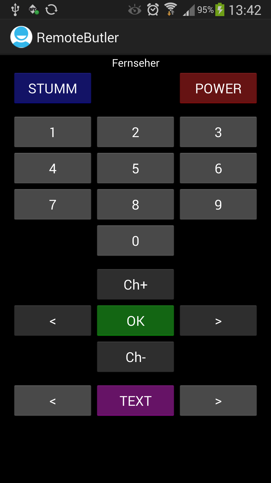

Ich habe in den letzten Wochen ein neues Projekt begonnen:
Anlernbare IR-Fernsteuerung mit einem netzwerkfähigen Android-Handy über
WLAN.
Dabei wird ein ATmega328, der mit einem W51000 Ethernet-Contoller
ausgestattet wird, angesteuert. Mittels TSOP-Empfänger am ATmega können
Codes angelernt werden und direkt einer Taste in der Android-App
zugewiesen werden. Sendet die App den IRMP-Code wieder an den ATmega,
kann dieser per IRSND den Code als Infrarot-Signal wieder aussenden.
Die dafür nötigen Tasten sind in der App frei gestaltbar. Dafür bietet
die App die Möglichkeit, mehrere Bedienerseiten (für mehrere Geräte)
anzulegen, um dann dort die nötigen Tasten zu definieren.
Man kann die nötigsten Tasten für mehrere Geräte auch auf eine Seite
legen, sodass man alles Wichtige "auf einen Blick" hat. Ausserdem können
mehrere ATmega-Satelliten im Netzwerk angesprochen werden. Einer könnte
zum Beispiel im Wohnzimmer stehen, ein anderer im Kinderzimmer oder
Hobbyraum.
Geplant ist noch eine Erweiterung im IRMP/IRSND, dass auch
Funksteckdosen-Signale angelernt und wiedergegeben werden. Somit lässt
sich dann alles Erdenkliche im Haushalt per Handy steuern.
Wenn Ihr interessiert seid, kann ich das Projekt gerne in einem neuen
Artikel vorstellen.
Auf Feedback bin ich mal gespannt :-)
Gruß,
Frank
