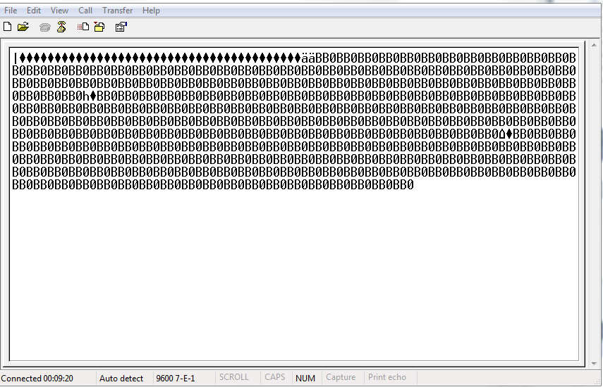

von irmp (Gast)
hallo,
ich bekomme bei jeder Fernbedienung immer das heraus:
Code:
Address: 0x2X
Command: 0x2X
Hatte schon jemand diesen Fehler??
DANKE
von Michael H. (michael_h45)
Du gehst wohl auch im Keuschheitsgürtel zum Urologen...
Zeig deinen Code her. Vermutlich ist die Taktfrequenz falsch.
von Dieter (Gast)
Guten Abend,
ich habe fast das gleich Problem, nur bei mir erkennt er aber den Code.
Code: NEC
Address: 0x2X
Command: 0x2X
von Dieter (Gast)
du bekommst nur den Code, Address und Command sind leer.
printf("Code: %s\n",Proto[irmp_data.protocol-1]);
printf("Address: 0x%.2X\n",irmp_data.address);
printf("Command: 0x%.2X\n\n",irmp_data.command);

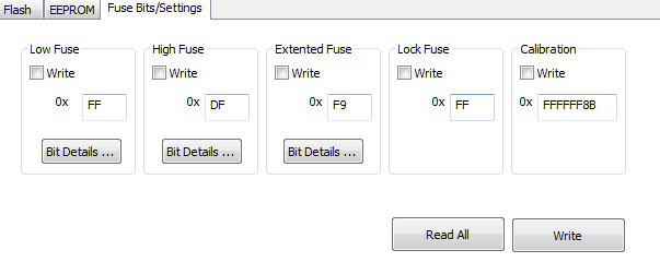

etMax schrieb:
> Ich stehe grade auf dem Schlauch: Ich versuche, die IRMP mit einem
> Atmega8 zum laufen zu bekommen.
Hast Du die Fuses vom ATmega8 auch so angepasst, dass er mit 8 MHz läuft
und nicht mit den werksseitig eingestellten 1 MHz?
Schau mal hier:
  http://www.engbedded.com/fusecalc/
Gruß,
Frank

Frank M. schrieb:
ja, meine Fuses stehen auf e4 d9 . F_CPU ist auf 8000000 definiert und
eine Lampe blinkt auch im Sekundentakt, wenn ich 10 mal 100ms delay
zwischen den Blinkern mache.
Welche Fernbedienungen hast Du ausprobiert?
Ich sehe, dass Du in irmpconfig.h lediglich die Standsrd-Protokolle
aktiviert hast, die ich als wichtig empfinde. Aktiviere bitte auch mal
RC5, RC6, NEC16, NEC42, GRUNDIG, SIEMENS, NOKIA - also alles, was unter
"more protocols" steht. Die "exotic protocols" lasse erstmal weg.
Gruß,
Frank
Oh je, ich bin ja ein Idiot...
Ich habe eine RC5-Fernbedienung und war mir sicher, dass RC5 zu den
Standard-Protokollen gehört...
Danke fürs Drüberschauen, Frank! Jetzt klappt es einwandfrei!

Hey Community,
Bin vor Kurzem auf IRMP gestoßen, sofort alle Bauteile besorgt und aufs
Steckbrett gepackt!
Super Arbeit! Nur leider will das ganze nicht bei mir ;-)
Verwende einen atmega168, einen TSOP 4836 und 2x 10 µF Elkos in Reihe,
somit 5µF.
Habe durch LED Test herausgefunden, dass irmp_get_data immer 0
zurückliefert, also kein Protokoll erkannt wird...
Ich habe es mit ner Sony, Bose, Epson und Telsky Fernbedienung
probiert... leider alles tot.
Habe zusätzlich jetzt UART_Logging eingeschaltet, (vorher mit Testcode
geguckt, ob die Verbindung funktioniert) nur leider liefert dieser in
sehr unregelmäßigen Abständen (ca. 30 sek bis 1 min.) "trash". Bild habe
ich angefügt.
UART derzeit nur mit Epson und Telsky probiert, jedoch schreibt er gar
nichts an den PC, wenn man Tasten drückt, sondern einfach so
zwischendurch.
Würde mich sehr über eine Antwort freuen!!
Vielen Dank
Gruß Phil

von Frank M. (ukw) (Moderator) Benutzerseite
> somit 5µF.
Sind auch 100nF zwischen Vcc und GND bzw. zwischen AVcc und GND?
Kommt dieser "Trash" einfach so? Oder wenn Du auf eine Taste der
Fernbedienung drückst
> zwischendurch.
Zeige bitte Dein Programm und sämtliche Fuse-Einstellungen. Das sieht
für mich so aus, als ob der µC nicht mit den gewünschten 16MHz läuft.
Dieser "Trash" kam bei den ersten 2 Testläufen unabhängig von der
Fernbedienung. Hatte das Logging nebenher laufen und auf einmal tauchte
es auf...danach habe ich es gar nicht mehr gesehen, UART war tot.
Bild im Anhang.

> Bild im Anhang.
Scheint laut http://www.engbedded.com/fusecalc/ in Ordnung zu sein.

Statusbericht:
Habe F_CPU jetzt im Projekt global eingetragen.
Leider meldet sich der µC immer noch nicht zu Wort.
Die Status LED lässt er leuchten, woran man erkennen kann, dass der µC
arbeitet.
über UART ist der controller immer noch tot, auch kein "trash" kommt.
Ich habe den code ja so geschrieben, dass eigentlich mehrere LEDs
angehen (irmp_flags) sollten, soblad ein Protokoll erkannt wurde.
if (irmp_get_data (&irmp_data))
            // ir signal decoded, do something here...
            // irmp_data.protocol is the protocol, see irmp.h
            // irmp_data.address is the address/manufacturer code of ir sender
            // irmp_data.command is the command code
            // irmp_protocol_names[irmp_data.protocol] is the protocol name (if enabled, see irmpconfig.h)
      PORTC = irmp_data.flags;
Leider klappt dies nicht.
Vielen Dank!
Gruß Phil

von Phil M. (Gast)
Hey Frank!
Habe den Port von PB1 auf PB0 geändert.
An diesem funktioniert es!!
Ich möchte euch allen hier aus dem Forum sehr danken für die tollen und
schnellen Antworten!
Werde mir jetzt auch n Konto erstellen und mal gucken, ob  ich meinen
Beitrag auch hier leisten kann ;-)
Die Sony Fernbedienung erkennt er (alle Leds an = Protokoll erkannt),
die Bose aber nicht.
UART funktioniert jetzt, d.h. ich kann dir ruhig n scan von der bose
schicken, wenn du noch keinen hast.
Vielen Dank nochmal!
L.G. Phil

Habe eben gemerkt, dass der TSOP die ganze Zeit an PB0 angeschlossen
war, und es eben auf PB1 eingestellt war. Sowas ist echt peinlich...

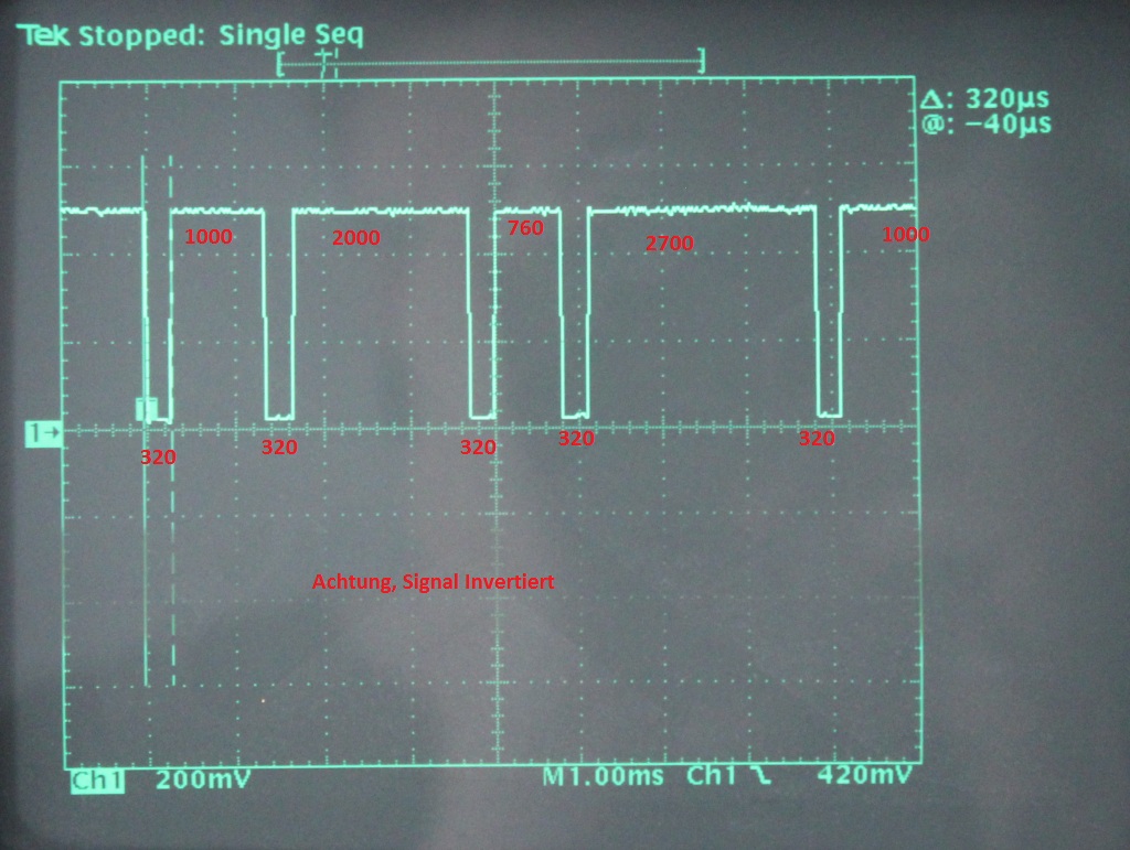

von Carsten Presser (Gast)
ich hab ein Protokoll gefunden das ich nicht identifizieren kann.
Im Anhang ein Foto vom Oszi (hab leider kein Hardcopy) vom Anfang der
Sequenz.
Die Fernbedienung gehört zu einer Dreambox-8000.
'Abgeschrieben' ergibt sich folgende Puls-Pause-Folge
Puls 320
Pause 1000
Puls 320
Pause 2000
Puls 320
Pause 1000
Puls 320
Pause 2760 (!?)
Puls 320
Pause 1000
Puls 320
Pause 1000
Puls 320
Pause 800 (!?)
Puls 320
Pause 2000
Puls 320
Pause 12920 (!?)
Puls 320
Pause 1000
Puls 320
Pause 2360 (Taste0) ...  1000 (Taste9) als zwischenwert: 5->1640,
3->1900, 7->1360
Interessant ist das in dem zweite Block (nach der 12ms-Pause) die Pausen
unterschiedliche Längen haben je nachdem welche Taste gedrückt wird.
Die Pausen-Länge skaliert auch mit dem Wert der Taste (also 0-9).
Das ganze scheint also nicht 'diskret' kodiert zu sein.
vllt. hat hier ja jemand eine Idee was das für ein Proto ist :)
Tut mir leid, die Dreambox-FB wird nicht von IRMP unterstützt. Das
Protokoll ist leider ziemlich kompliziert und weicht von den
Standard-Protokollen so weit ab, dass für diese Fernbedienung besser ein
eigener spezieller Decoder geschrieben werden müsste. Das
Dreambox-Protokoll passt einfach schlecht bis gar nicht zum Konzept des
