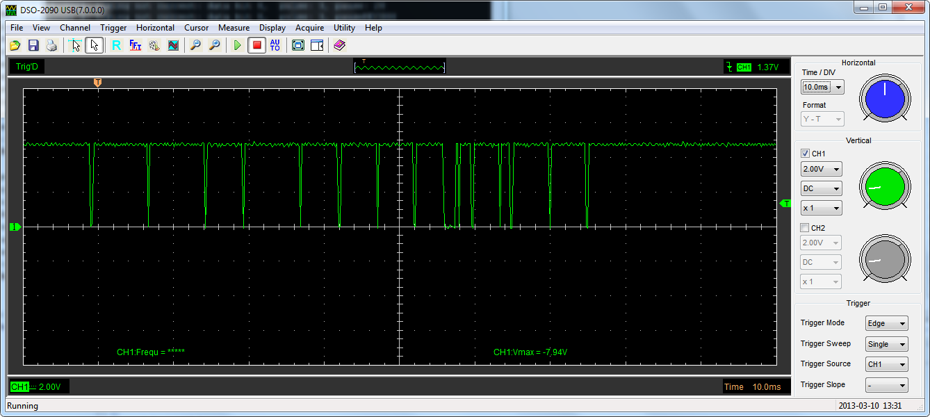

von Sebastian .. (zahlenfreak)
Hallo Frank,
ich hab leider schon wieder ein Problem mit dem DENON Protokoll.
Auf den ersten Blick funktionieren die Timeouts, die du damals eingebaut
hast.
Problem ist, dass, wenn man eine Taste lange drückt, IRMP nach einiger
Zeit doch wieder auf den falschen Code springt. Ursache dafür ist, dass
die Pause zwischen original-Frame und repetition-Frame genauso groß ist,
wie zwischen zwei dieser Blöcke. Dein Code nimmt hier ja an, dass eine
Pause größer ist als die andere. Auch auf der IRMP wiki Seite sind
unterschiedlich lange Pausen dokumentiert.
Hab hier eine original DENON FB, die überall gleich lange Pausen hat und
eine Universal FB, die beim DENON-Protokoll das gleiche Verhalten zeigt.
Von der DENON FB hab ich mal ein log-file mit etwas längeren
Tastendrücken angehängt. Auf dem Oszi kann man das Verhalten noch
schöner beobachten.
Gibts vielleicht noch eine Andere Möglichkeit, original und repetition
zu unterscheiden? Irgendwie müssen das die DENON Geräte ja auch machen.

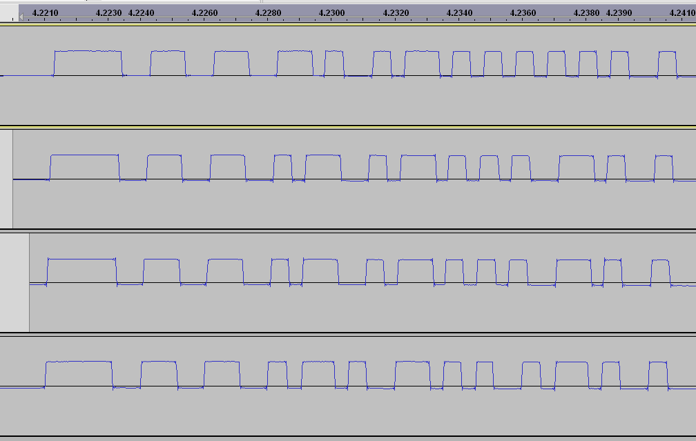

von eku (Gast)
Hallo Frank,
Frank M. schrieb:
> Ich habe IRMP nun dermaßen angepasst, dass nur noch das letzte Bit
> darauf geprüft wird, ob ein Denon-Wiederholungsframe vorliegt oder
> nicht. Die Änderung ist im SVN eingecheckt. Damit sollte es nun gehen.
wir kommen dem Ziel näher ;) Bei drei Tasten (siehe Scan) wird ein
falscher Gerätecode (richtig 0x10) erkannt. Ansonsten sieht es gut aus.
Gruß, eku
von Frank M. (ukw) (Moderator) Benutzerseite
Hi eku,
./irmp-15kHz < sharp_15khz_probs.log
gibt aus:
# ??? D: RX 08 000F 03E6 00 (DENON)
011111111100110
011110000011001 p= 8 (DENON), a=0x000f, c=0x03e6, f=0x00
011111111100110
# ??? D: RX 08 000F 02CE 00 (DENON)
011111011001110
011110100110001 p= 8 (DENON), a=0x000f, c=0x02ce, f=0x00
011111011001110
# MENU D: RX 08 0011 018E 00 (DENON)
100010110001110
100011001110001 p= 8 (DENON), a=0x0011, c=0x018e, f=0x00
Ich sehe da erstmal überhaupt keinen Fehler. Hier die Ausgabe des ersten
Frames im Verbose-Modus:
./irmp-15kHz -v < sharp_15khz_probs.log
   0.133ms [starting pulse]
   1.200ms [start-bit: pulse =  5, pause = 11]
protocol = DENON, start bit timings: pulse:   3 -   7, pause:  23 -  30
or   9 -  13
pulse_1:   3 -   7
pause_1:  23 -  30
pulse_0:   3 -   7
pause_0:   9 -  13
command_offset:  5
command_len:     10
complete_len:    15
stop_bit:         1
   1.200ms [bit  0: pulse =   5, pause =  11] 0
   3.333ms [bit  1: pulse =   5, pause =  27] 1
   5.400ms [bit  2: pulse =   4, pause =  27] 1
   7.533ms [bit  3: pulse =   5, pause =  27] 1
   9.600ms [bit  4: pulse =   5, pause =  26] 1
  11.733ms [bit  5: pulse =   6, pause =  26] 1
  13.867ms [bit  6: pulse =   5, pause =  27] 1
  15.933ms [bit  7: pulse =   4, pause =  27] 1
  18.067ms [bit  8: pulse =   5, pause =  27] 1
  20.133ms [bit  9: pulse =   4, pause =  27] 1
  21.200ms [bit 10: pulse =   5, pause =  11] 0
  22.267ms [bit 11: pulse =   5, pause =  11] 0
  24.333ms [bit 12: pulse =   5, pause =  26] 1
  26.467ms [bit 13: pulse =   5, pause =  27] 1
  27.533ms [bit 14: pulse =   5, pause =  11] 0
stop bit detected
  27.933ms code detected, length = 15
  27.933ms info Denon: waiting for inverted command repetition
Die Timings für Puls/Pause sind eindeutig, die Adresse wird korrekt
berechnet.
Was sind das denn für ???-Tasten? Es ist durchaus üblich, dass bestimmte
Multifunktionstasten, welche gleichzeitig für einen evtl. vorhandenen
Receiver, DVD- oder CD-Player gültig sein sollen, eine abweichende
Adresse verwenden. Kenne ich zum Beispiel von der FB meines
Toshiba-Fernsehers, wo eine Fast-Forward-/Backward-Taste bei einem
normalen Fernseher (ohne eingebauten Festplatten-Receiver) nicht
wirklich Sinn macht, aber trotzdem vorhanden ist.
Beim Sony-Protokoll wird sogar extensiv davon Gebrauch gemacht, so dass
ich mich damals irgendwann entschlossen habe, den kompletten
SIRCS-Adressbereich mit ins Kommando irmp_data.command rüberzunehmen,
weil es die Anwender total verwirrt hat, dass ein- und dieselbe FB mit
unterschiedlichen Adressen arbeitet.
Gruß,
Frank

von eku (Gast)
Hallo Frank,
ich würde Deine kostbare Zeit bestimnmt nicht in Anspruch nehmen, wenn
IRMP es nicht schon einmal als 0x10 dekodiert hätte. Verwende ich die
Gerätecodes 0x0f und 0x11 in IRSND reagiert der Sharp-TV nicht, mit 0x10
hingegen schon.
Gruß, eku
Hi eku,
Hier die IRMP-Auswertung der Taste "0" von Deiner FB:
10000 0101000010
10000 1010111101 p= 8 (DENON), a=0x0010, c=0x0142, f=0x00 checked!
Ich habe mal zwischen dem Adressteil und dem Kommandoteil ein
Leerzeichen eingefügt. Wie man schön sehen kann, wird die Adresse im
Wiederholungsframe nicht invertiert, das Kommando jedoch schon.
     10000  ergibt Adresse  0x0010
0101000010  ergibt Kommando 0x0142
Jetzt Deine Taste mit der Bezeichnung "???" in Deinem Scan (1. Zeile):
01111 1111100110
01111 0000011001 p= 8 (DENON), a=0x000f, c=0x03e6, f=0x00
     01111  ergibt Adresse  0x000F
1111100110  ergibt Kommando 0x03E6
Den Unterschied sieht man auch deutlich, wenn man im Text-Editor den
Scan der Tasten 9 & 0 mit dem Scan der Taste "???" vergleicht (hier nur
die ersten 5 Bits, welche die Adresse ausmachen):
# 9 [ 8 (DENON) 0x0010 0x0242]
00000111111111111111111111111110000011111111111000001111111111100000111111111110000011111111111
# 0 [ 8 (DENON) 0x0010 0x0142]
0000011111111111111111111111111000001111111111100000111111111110000011111111111000011111111111
0000011111111111000001111111111111111111111111110000111111111111111111111111111000001111111111111111111111111110000011111111111111111111111111
Der Adressteil für die Tasten 9 & 0 sind annähernd identisch, der Teil
für die Taste '???' aber passt da gar nicht rein:
Taste 9: Pausenfolge: lang kurz kurz kurz kurz -> 1 0 0 0 0 -> Adr 0x10
Taste 0: Pausenfolge: lang kurz kurz kurz kurz -> 1 0 0 0 0 -> Adr 0x10
Taste ?: Pausenfolge: kurz lang lang lang lang -> 0 1 1 1 1 -> Adr 0x0F
Also nach Deinem Scan ergibt sich da eine ganz andere Adresse. Dazu
braucht man noch nichtmals IRMP, das kann man schon im Text-Editor sehen
und im Kopf dekodieren. Was mir da aber auffällt: 10000 und 01111 sind
zueinander genau invertiert.
Die Frage ist also: Warum macht das die FB bei der Taste '???'. Bitte
sag doch mal, was Deine Taste '???' in Wirklichkeit ist.

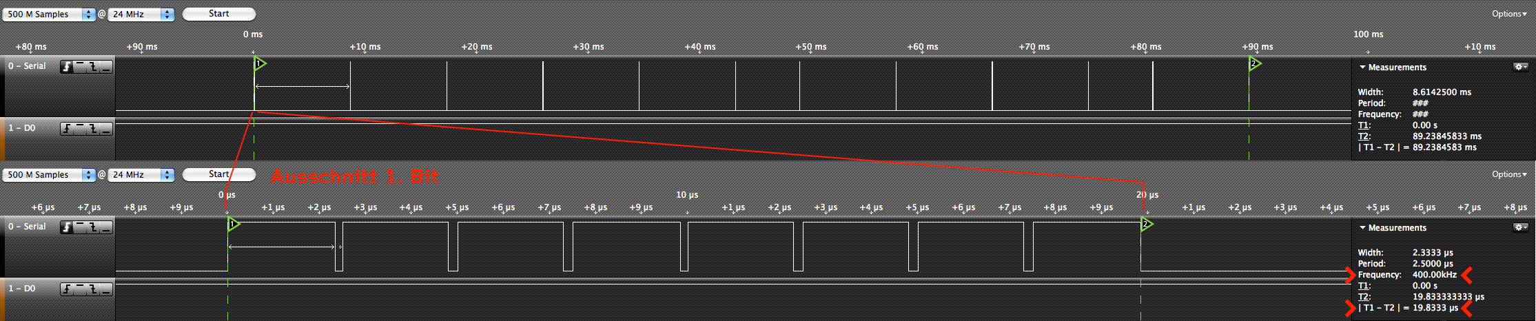

Bei der Telefunken 1560 ist mir jetzt grad noch was interessantes
aufgefallen:
Der Bedienteil unten links für allgemeine TV-Einstellungen (laut-leise,
Farbe, etc.) wird vom TSOP nicht erkannt.
Also mal die Kamera draufgehalten und siehe da:
Er sendet, aber viel "dunkler" als bei den anderen Tasten.
Der Logic-Analyzer bringt die Lösung:
Anscheinend wird hier mit einem 400kHz Signal moduliert und eine sehr
kurze An-Zeit genutzt (um Batterie zu sparen vermutlich.)
Anbei mal der Ausschnitt von Logic - oben das ganze Paket (um die 90 ms)
und die Vergrößerung des 1. Bits (um die 20 µs).
Kennt das jemand, oder weiß mehr?

Siemens ist definitiv falsch. Das Start-Bit hat nur dasselbe Timing wie
das Siemens-Protokoll. Daher kommt IRMP vollkommen auf die falsche Spur.
> Vermutlich erkennt er das Protokoll falsch.
Ja.
> Ist die Arduino-Portierung veraltet oder ist das Protokoll einfach so
> exotisch?
Definitiv das Protokoll.
> Hier mal zwei unterschiedliche Tasten als Debugging-Beispiel:
Danke, das nächste Mal bitte als txt-Datei im Anhang, dann muss ich die
Umbrüche nicht korrigieren.
Das Protokoll, was da benutzt wird, ist kein Bi-Phase
(Manchester)-Protokoll (wie z.B. das Siemens-Protokoll), sondern ein
Pulse-Distance-Protokoll.
Start-Bit: ca. 770 µs Puls, ca. 2000 µs Pause
14 Datenbits: ca. 770 µs Puls, ca. 2000 µs Pause oder ca. 620 Pause
Das Start-Bit könnte auch schon ein Datenbit sein, da es kein von den
Datenbits abweichendes Timing hat.
Fakt ist: das Protokoll ist dem IRMP unbekannt. Ich könnte das Protokoll
einbauen, wenn Dir die Sache mit der (sehr sehr alten?)
Telefunken-Fernbedienung wichtig ist. Dazu brauche ich aber Deine
Mitarbeit, nämlich eine Log-Datei mit möglichst vielen Tasten, darunter
auch die Tasten 0-9.
Zu den "Sondertasten", die eine abweichende Modulationsfrequenz von
400kHz verwenden:
Das hört sich ultra-exotisch an. Vermutlich wird da nicht nur eine
andere Frequenz, sondern auch ein anderes Protokoll benutzt. Offenbar
hast Du eine Gruppe von Tasten auf der FB, die für mehrere
Telefunken-Geräte gelten sollen und eine weitere Gruppe, die nur für den
Fernseher vorgesehen sind.
Wenn Du beide Gruppen auswerten willst, brauchst Du ja schon 2
verschiedene TSOPs als IR-Empfänger - wegen den unterschiedlichen
Modulationsfrequenzen. Das macht das Ganze dann nicht einfacher ;-)
Gruß,
Frank

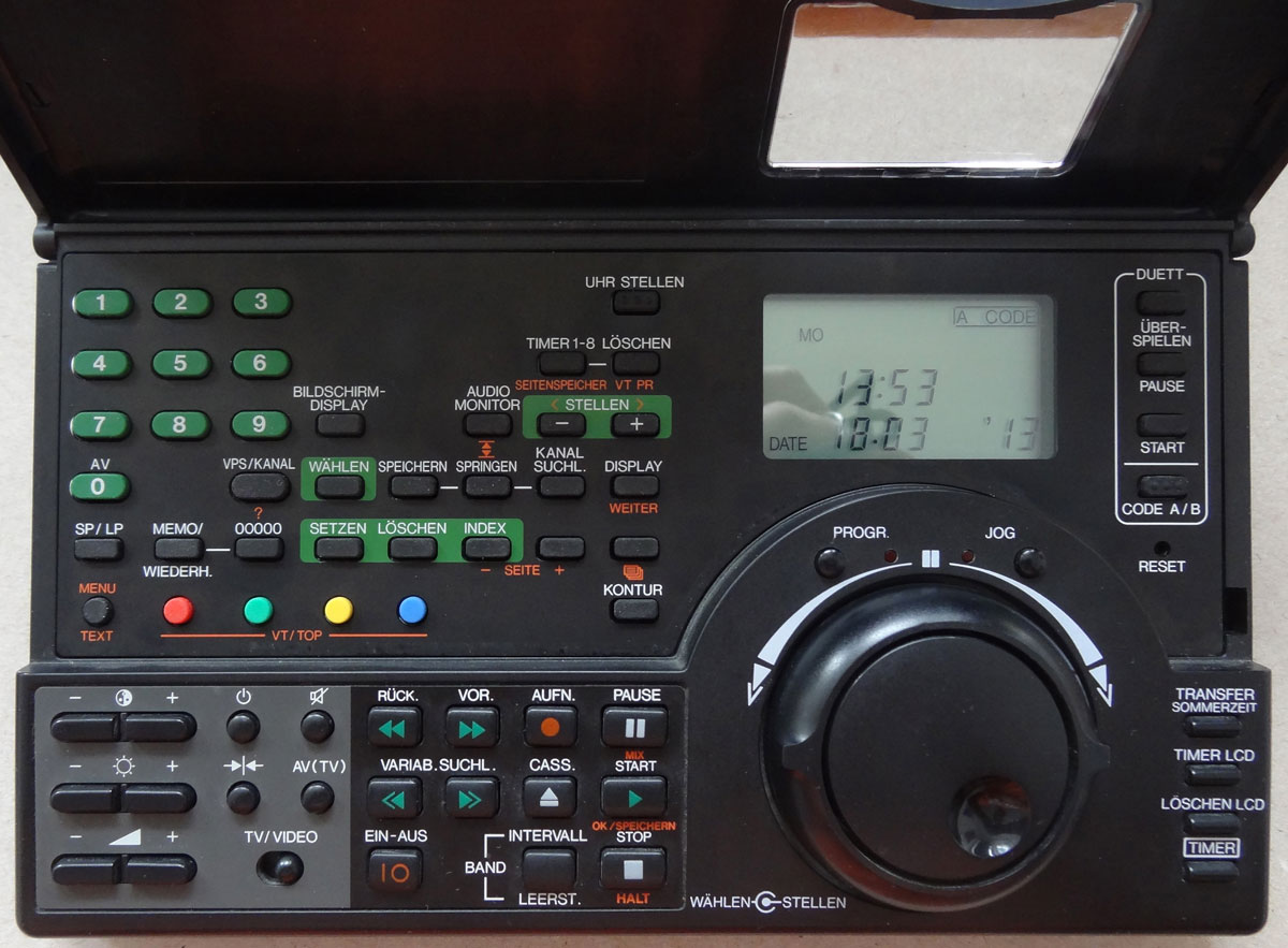

von Stefan Z. (stefan_z)
Hey, danke für das flotte Feedback.
Ja die Telefunken ist exotisch - aber auch der feuchte Traum aller
90er-Jahre Video-Enthusiasten :-)
Doku hab ich keine gefunden, aber anscheinend war die 1560 dazu da zwei
Videorecorder zu steuern plus halt eine Glotze. Man kann Code A/B
wählen, dann werden wirklich alle 38kHz Codes umgestellt und es gibt
auch ein paar Zusatz-Funktionen wo Makros abgeschickt werden. Das Ganze
wird garniert mit Uhr auf dem Display, Timerfunktionen und natürlich den
fetten ALPS-Jogshuttle mit Feder-Ring und Drehknopf :-)
Attraktiv halt, wenn man damit seine µC-Bauten steuern möchte.
Und da Ihr ja wirklich alles an Protokollen integriert habt was zu
finden ist, passt das doch ganz gut, oder? ;-)
Die Codes werde ich gleich mal alle aufzeichnen und ein nettes ZIP draus
machen.
So das wären mal die wichtigsten Codes der Telefunken 1560.
Alle im Modus 50us aufgenommen.
Die Zahlentasten liefern leider keine erkennbaren 38kHz Codes -
vermutlich wird hier auch 400kHz genutzt. Zumindest blinkt die "Senden"
Anzeige an der FB.
Das Jog Shuttle hat eine recht Komplexe Belegung - habe ich hier erstmal
nur im "digitalen" PROGR.-Modus reingepackt. Im JOG-Modus hat der
Federring außen sechs Positionen pro Richtung und wirft auch noch ein
Signal bei Rückstellung aus. Und das auch getrennt nach von links oder
rechts Rückstellen. Schon recht pfiffig gemacht.
Das JOG-Rad sendet pro Schritt drei mal die selbe Nachricht wenn ich das
recht erkenne.
Modus A und B unterscheiden sich auf den ersten Blick nur durch
geänderte Start-Codes.
Für die ersten zwei tasten hab ich das mal mit reingepackt.
1-0-1-0-1-1-1-1-1 ist A und
1-0-1-0-1-1-1-0-1-1 ist B
Die Gesamt-Nachricht verlängert sich dabei um ein Bit!
Die Pausen bei Tasten-Wiederholung sind die selben wie in den bei den
Dreier-Nachrichten.

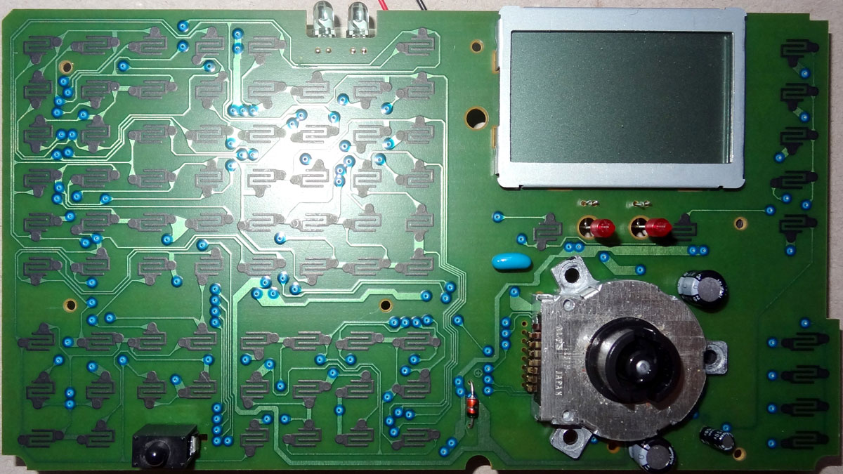

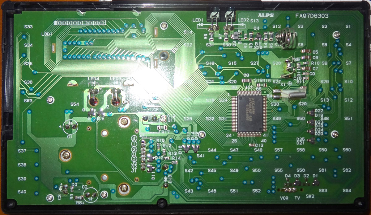

Ansonsten ist die Fernbedienung mal ein geiles Beispiel für gute,
deutsche Wertarbeit im goldenen Zeitalter der Unterhaltungselektronik.
Wie man am Platinenbild sehen kann wurden sogar die Vias alle
abgedichtet.
Das Jog ist von ALPS, zum benutzten µC gibt es ein Datenblatt und auch

von Timo S. (kaffeetas)
Stefan Z. schrieb:
> Wenn man die Uhr stellt scheint er auch was zu senden, vermutlich auch
> in 400kHz.
Ich habe mal kurz das Datenblatt des µC[1] mit deinem Bild
verglichen....
Da ist als Taktquelle nur ein Uhrenquarz dran, da der Chip keinen
internen Taktgenerator hat kann er auch nicht auf 400kHz senden.
Ist die Oberseite bestückt?
Grüße
 Timo
[1]
http://pdf1.alldatasheet.com/datasheet-pdf/view/6889/NEC/UPD17201A.html
Gute Frage, ja.
Der Quarz scheint auch etwas gelitten zu haben, die Uhr geht locker um 1
Minute pro Tag nach :-)
Werde ich mal neu bestücken müssen.
Steht nix drauf außer: KO1H
Nur mit passiven teilen wie Jog und Schaltern/Tastern und Hühnerfutter.
Siehe Bilder anbei, hab sie nochmal auseinandergenommen.
Ggfs. sind ja die 400kHz nur eine Begleiterscheinung.
Aber sie sind eindeutig real, denn die Pausen werden ja zuverlässig
erkannt im Logic und haben auch immer die gleiche Dauer.

von Fred (Gast)
Hallo Frank,
das hab ich doch glatt überlesen :-)
Ich habe nun etwas experimentiert, die kürzeste Sequenz besteht immer
aus drei Frames. Weniger geht einfach nicht.
Wie man aber auch im Bild sieht gibt es eine Startframe(1) dann 1-x
Wiederholungsframes(2) und einen Stopframe(3).
So hat es sich bei allen Tastendrücken mit einer Taste verhalten.
Im Anhang hab ich nun einen 10k Log mit alle Tasten der Fernbedienung
durchgeführt. Es sollten immer nur drei Frames sein.
Vielleicht kann man nun die Logik anhand aller Tasten erkennen-
Gruß Fred

von Fred (Gast)
Hallo Frank,
bist du schon etwas weitergekommen?
Ich habe mal versucht die Logdatei in eine lesbarere Form zu bringen.
Wenn mir da jetzt kein Fehler unterlaufen ist, sind die Frames für
die Maus ein Bit kürzer.
Nach der Startsequenz kommt 0 für Tasten und 1 für die Maus,
danach fix die 1010 und danach die 2 Bit für die Frameart.
Nun scheinen 6 Bit für den Code zu kommen und dann noch 4 Bit,
die sich nur zwischen Start und den anderen beiden Frames unterscheidet.
Also kann es eigentlich keine CRC o.ä. sein.
Anderes ist es bei der Maus, da sind es nur 5 Bit und dann diese 4 Bit.
Hier unterscheiden sie sich aber wieder zwischen Wiederholung und Ende.
Es gibt aber auch keinen Startframe.
Irgendwie verwirrt mich das Ganze. Oder habe ich einen Fehler in der
Umsetzung?
Gruß Fred
Sorry, habe am Wochenende keine Zeit dafür gefunden.
Hast Du das manuell im Kopf gemacht?
> Umsetzung?
Kann ich Dir noch nicht sagen. Hier der Output vom IRMP, wenn ich ihn
auf Deine Logs loslasse:
