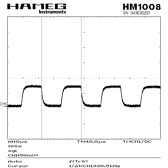

kleines Problem (oder eher großes)
dein Code ist doch ähnlich meinem gefundenen für IRSND start stop
meiner funktioniert, getestet mit Oszi 500µs 36kHz on off
meiner:
void timer0_init(void)
    OCR0A  = (F_CPU / ( 2 * IR_FREQUENZ )) - 1;               // compare value:
#if !FB_LCD_STECKBRETT
  IR_SND_DDR |= (1<<IR_SND);                                  // set DDR to output
    IR_SND_PORT &= ~(1<<IR_SND);                                // set pin to low
#endif
void timer0_start(void)
    TCCR0A  |= (1 << WGM01) | (1 << WGM00) | (1 << COM0A0);   // switch CTC Mode on, set prescaler to 1
  TCCR0B   |= (1 << WGM02) | (1<<CS00);
    TIMSK0  |= (1 << OCIE0A);                                   // OCIE0A: Interrupt by timer compare
void timer0_stop(void)
  TIMSK0  &= ~(1 << OCIE0A);                                   // OCIE0A: Interrupt by timer compare
  TCCR0B   &= ~(1 << WGM02) | (1<<CS00);
    TCCR0A  &= ~(1 << WGM01) | (1 << WGM00) | (1 << COM0A0);

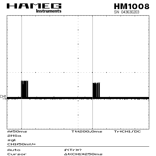

#1862317
mit static volatile usw. muss ich noch üben
am irsnd_busy hats gelegen
Routine läuft erst mal, nur das Gerät fühlt sich noch nicht angesprochen
muss erst mal ein 2ten IRMP bauen zum testen
die Pulse sind nun zu kurz um sie mit der digital cam hilfe zu sehen, im
gegensatz zu vorher 500µs on/off

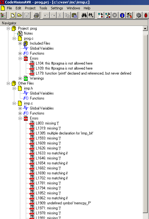

Hi, bin mal ganz neu hier. ;) Und habe leider ein Problem wo ich alleine
absolut nicht mehr weiterkomme. Suche schon seit tagen.^^ Programmieren
kann ich leider nicht wirklich, ich versuche mich mit gesunden
Menschenverstand durch die Codes durch zu arbeiten. Beruf:
Nachrichtentechniker, also eher der Funksektor.
Ich habe ein etherrape mit ethersex im Einsatz und ich versuche gerade
irmp auf meinem atmega644 zu compilen. Leider kein gutes Ergebnis.
hardware/ir/irmp/irmp.c:114: Warnung: #pragma push_macro  wird ignoriert
hardware/ir/irmp/irmp.c:118: Warnung: #pragma push_macro  wird ignoriert
hardware/ir/irmp/irmp.c:133: Warnung: #pragma pop_macro  wird ignoriert
hardware/ir/irmp/irmp.c:134: Warnung: #pragma pop_macro  wird ignoriert
hardware/ir/irmp/irmp.c:328: Warnung: »TIMER0_COMP_vect« scheint ein falsch geschriebener Signal-Handler zu sein
hardware/ir/irmp/irmp.c: In Funktion »TIMER0_COMP_vect:
Nun hab ich gelesen das dieser Timer0 beim atmega644 TIMER0_COMPA_vect
heißt.
Ich glaube zumindest das ich am Richtigen weg bin aber, ehrlich gesagt
keine Ahnung, Habe nun in der irmp.c TIMER0_COMP_vect in
TIMER0_COMPA_vect geändert aber Ergebnis bleibt das gleiche.. es folgt
ein Fehler mit __vector_16.
Nun hab ich keine Ahnung mehr wie ich weitermachen soll. Deswegen hab
ich mir eure Codes hier angesehen aber irgendwie werde ich da auch nicht
Schlau daraus.
Gehalten hab ich mich an dieses hier:
http://www.ethersex.de/index.php/IRMP
Meine irmp.c --> http://paste2.org/p/1050578
Vielleicht könnt ihr mir ja weiterhelfen hab schon soooo viel tolle
Sachen hier erlesen ;)

Gast #2104309
kleines Problem, soweit klappt alles
//TCCR0B=(1<<CS01 | 1<<CS00);  TCNT0 = -7 ;
//divide by 64; TCNT0 = -7; // 7 * 64 = 448 cycle
gibt F_INTERRUPTS  17857
oder
TCCR0B=(1<<CS02); TCNT0 = -2 ;  //TCCR0B = 1<<CS02;  //divide by 256; TCNT0 = -2;  // 2 * 256 = 512 cycle
gibt F_INTERRUPTS  15625
TIMSK0 = 1<<TOIE0;    //enable timer interrupt
SIGNAL (SIG_OVERFLOW0)
  TCNT0 = -2 ;  // 2*256=512 cycle mit F_CPU 8000000 alle 64µs->F_INT.15625
oder auch
  TCNT0 = -7 ;  // 7*64=448 cycle mit F_CPU 8000000 alle 64µs->F_INT. 17857
  irmp_ISR ();
soweit so gut, wenn ich aber auf 71428 Interrupts möchte um auf F_SND
36kHz zu kommen, mit
init_teil
TCCR0B=(1<<CS01);  TCNT0 = -14 ; // divide 8 -> 8x14 = 112 cycle
isr_cnt =4;
ISR
  TCNT0 = -14 ;  // 14*8=112 cycle mit F_CPU 8000000 alle 4x->F_INT. 17857
  IR_ERKANNT_PORT ^= (1<<IR_ERKANNT); // sollte 36kHz haben (Messtoggel)
  if (!isr_cnt--)
    irmp_ISR (); // die IRMP_ISR wird nur jeden 4ten Interrupt aufgerufen
    isr_cnt =4;
klappts nicht, kommt maximal 26 kHz raus
die IR Erkennung geht auch nicht
