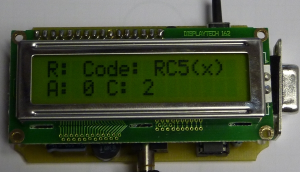

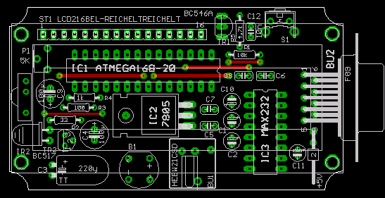

von I. E. (anfaenger69)
Sehr geil, ich werde mal schauen, ob ich es zum laufen bekomme. Ich habe
eine ähnliche Sache gebaut: Eine lernbare Fernbedienung.
Ich verwende jedoch keine 10000Hz Routine, die die Sachen einscannt,
sondern ich lege den IR Eingang auf den externen IRQ0 Pin und erkenne
das Ende des IR Codes mit dem ISR(TIMER1_OVF_vect). Die Hauptroutine hat
in dieserm Fall gar nichts mehr zu machen und kann sich auf etwas ganz
anderes konzentrieren, man spart sich die Preprozessor-Konstante:

von Klaus L. (kllei)
damit zur Software auch ein Stück Hardware zum ausprobieren kommt, habe
ich heute mein kleines IR-LCD Projekt online gestellt.
Die Hardware basiert auf der IRMP und IRSND Software von Frank mit ein
paar kleinen Erweiterungen. Die Software wird auch noch ein bischen
wachsen ;-)
Schaut es Euch mal an, Feedback auch gerne hier im Forum, so lange es
Frank nicht zu lästig wird ;-) sonst eröffne ich einen neuen Beitrag.
Viele Grüße und viel Spaß,
Klaus
Das komplette Projekt findet Ihr hier:
http://www.mikrocontroller-projekte.de -> IR-LCD
von Werner B. (werner-b)
@Klaus Leidinger,
da IR Sendedioden (zumindest meine hier) im Impulsbetrieb bis zu 3A für
10uS verkraften, kannst du R2 auf fast 1 Ohm verkleiner (Ich verwende
1,2 Ohm).
Das erhöht die Reichweite beträchtlich. R3 begrenzt den Strom falls sich
der AVR mal "aufhängt" (Wobei ich nicht verstehe warum die Sendediode
und der TSOP beide hinter R3 liegen. Lieber den TSOP mit 100 Ohm an Vcc
und die Sendediode mit ca. 40 Ohm direkt an Vcc und noch einen weiteren
C spendieren).
Werner
> C spendieren)
Senden und Empfangen wird ja nicht gleichzeitig benutzt, und die
Sendediode soll ja aus dem Elko gespeist werden. Außerdem war es schon
recht eng ;-)
Je nach Verwendungszweck ist ja eine unterschiedliche Bestückung
machbar. Für eine Entwicklungsplattform war mir der Weg mit lieber "zu
großen" Widerständen sicherer.
Reichweitentests habe ich noch nicht gemacht, ich werde aber gerne Deine
/ Eure Erfahrungen dokumentieren.
Danke für Dein Feedback.
Viele Grüße,
Klaus
