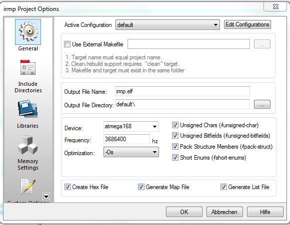

meine makefile (arbeite unter linux und will es für einen atmega168
erstellen)
# controller
MCU = atmega168
# frequency
F_CPU = 20000000UL
# main application name (without .hex)
# eg 'test' when the main function is defined in 'test.c'
TARGET = main
# c sourcecode files
# eg. 'test.c foo.c foobar/baz.c'
SRC = $(TARGET).c irmp.c
# asm sourcecode files
# eg. 'interrupts.S foobar/another.S'
ASRC =
# headers which should be considered when recompiling
# eg. 'global.h foobar/important.h'
HEADERS =

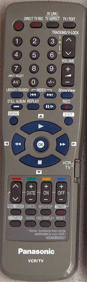

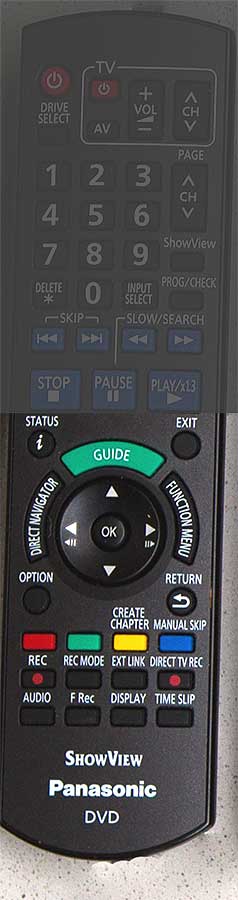

1 Nachbau läuft mit 644 intern 8MHz
meine panasonic DVD wird als KASEIKYO erkannt
nur warum die Tasten OFF (2002/3d0) und TV OFF (2002/3d0) denselben Code
bringen obwohl 2 getrennte Tasten ist mir noch unklar
loggen kann ich (noch) nicht, kein Maxim spendiert und keine Ahnung wie
ich das dem PC erkläre
erst mal das Prototypeboard auf Akku umstellen und heim alle FB testen
von jar (Gast)
alle in Urlaub ? oder sind meine Fragen zu doof ?
egal, noch ein Versuch
so nun verschiedenste FB durchprobiert
Samsung wird als solche erkannt
drei Panasonic als Kaseikyo
nur alle OFF Knöpfe bringen den selben Code (2002/3d0)
aber natürlich reagieren die Geräte nicht so
VHS off Kaseikyo 2002/3d0 nur der VHS geht aus
HDrec off Kaseikyo 2002/3d0 nur der HDrec geht aus
TV off Kaseikyo 2002/3d0 weder der HDrec noch der VHS geht aus

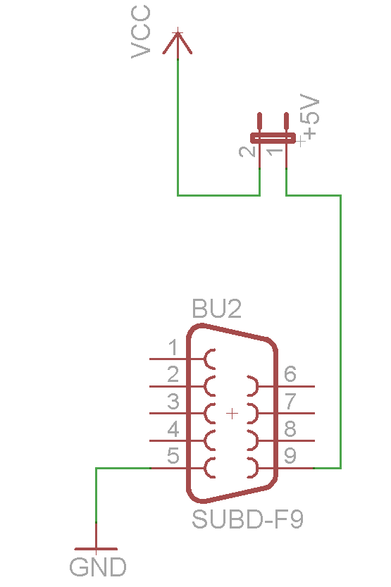

so, ich baue grad mit dem max233 auf (murphy, natürlich habe ich den nur
als SO und in der LBR gibt es den nur in DIL und die SO Variante hat
andere Pinbelegung, deswegen erst mal Symbol und Dev in Eagle bauen,
mann mann mann, das Leben könnte doch einfacher sein)
kann jemand kurz sagen wozu der Taster ist vergessen ? :o (Plan von Hr.
Leidinger ?)
und warum muss Vcc an Ri ?
mit den Datenrichtungen DTE / DCE komme ich regelmäßig durcheinander
wer ist hier eigendlich was ? ich denke mal Atmel spielt Modem und
betrachte ihn als DCE und nicht als DTE
glücklicherweise scheint bis jetzt im Plan alles zu stimmen
liebe gruesse
jar
von Joachim B. (jar)
> Leidinger ?)
gefunden bootloader, SW nachladen, kann also raus,
bleibt also die Frage:
liebe gruesse
jar
von Frank M. (ukw) (Moderator) Benutzerseite
Wovon redest Du? Vom Pullup am Reset-Pin in der Schaltung von Klaus
Leidinger?
Gruß,
Frank

kannst du mit den Scans was anfangen ?
hier noch mal
alle meine FB
die Kaseikyo würde ich scannen wenn du sagst du kannst sie auswerten,
muss ich dann wirklich alle Tasten scannen ? ist ein Haufen Arbeit
warum wird die JVC immer noch nicht erkannt ? der Code sollte doch drin
sein ?
habe mal jvc dazugelinkt
hat nicht geklappt, neuer versuch
Joachim B. schrieb:
> ich habe den Beitrag gemeldet, wenn ein Mod bitte diesen löscht !
Ich hatte ihn auch schon gemeldet ;-)
Ja, habe ein Ergebnis. Die beiden verschiedenen OFF-Tasten bringen
folgende 48 Daten-Bits:
         1         2         3         4
123456789012345678901234567890123456789012345678
010000000000010000001101000000001011110010110001 p =  5, a = 0x2002, c = 0x03d0, f = 0x00
010000000000010000000001000000001011110010111101 p =  5, a = 0x2002, c = 0x03d0, f = 0x00
ccccccccccccccccPPPPssssppppppppffffffffCCCCCCCC
IRMP ermittelt daraus jeweils die Adresse 0x2002 und das Kommando

fein morgen scanne ich alle meine Panasonic FB Kaseikyo neu
VCR NV FJ630 VHS
TV TX-L32S10ES
DVD/HDrec Panasonic DMR-EX 79
10 kHz ohne IR Pyramidenstörungen

hier die KASEIKYO Panasonic VCR FB
Danke, habe ich mir angeschaut, leider sind nur 161 von 216 Scans okay.
55 Scans weisen einen abweichenden Herstellercode auf, welcher für
Panasonic 0x2002 ist. Ist die Datei auch schon mit dem MAX-Kurzschluss
erstellt worden?
Macht nix, der Rest ist echt brauchbar.

war wohl ein Missverständniss
auf die VCR FB hab ich nun kein Zugriff mehr, ich hab noch im Ohr, sind
zwar Störungen drin aber brauchbar
Frank M. schrieb:
> erstellt worden?
> Dank und Gruß,
> Frank
die 161 scans reichen nicht von der VCR ?
Ich kann also nur noch
Panasonic TV liefern und Panasonic HDrec/DVD
muss mal sehen ob ich den VCR noch mal bekomme
Frank M. schrieb:
> Sag mir bitte auch, welche FB Du mit IRSND emulieren möchtest.
> Gruß,
> Frank
eigendlich genau diese
Panasonic HDrec/DVD
und die sollst du noch mal bekommen

ich hab den IRMP so schön auf 4x MiMh Akku laufen, damit wäre mobiles
logging auch für den VCR möglich, aber seit der MAX dranhängt läuft der
TSOP nicht mehr, der MAX braucht 1W sind 200mA und zieht offensichtlich
den Pegel runter, ohne externe Versorgung geht da leider nix
ich grübel gerade ob ich den MAX rausschmeisse und einfach mit 2 Trasis,
simple RS232 Konverter baue
http://picprojects.org.uk/projects/simpleSIO/ssio.htm
1W ist schon heftig
alternativ ginge ja die RS232 anzuzapfen, einige Dioden nach P5 sollte
wieder mehr Strom liefern, DTR und RTS kann man ja setzen, nur auf +
setzen , sollten ja ungefähr je 20mA liefern können
so ähnlich hatte ich auch meine PONY Elektronik aus der parallelen
gespeist, einfach 15 BAT42 an jede signalführende Leitung auf einen
Pufferkondi, reicht für CMOS Logik und Signal LED 3mA

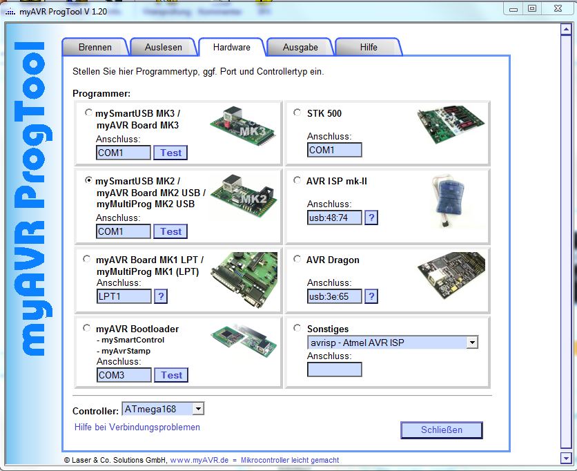

von Graf-von-Socke (Gast)
Hallo Frank
Jo habe habe ich gemach siehe an den 2 Bildern. Habe eine jungfreulichen
ATMEGA 168 genommen den ich noch hatte wie müssen die  Fuses-bits
aussehn
gruß
Graf-von-Socke
> aussehn
Ein jungfräulicher 168er läuft mit 1MHz internem Oszillator. Benutzt Du
tatsächlich einen 3,686400 MHz Quarz, wie Du das im Projekt angegeben
hast?
Ich kann Dir erst die Fuses-Einstellung nennen, wenn Du obige Frage
beantwortet hast.
Gruß,
Frank
Jo da es auf der Testplatine drauf ist. Hatte damit noch keine Probelem
da ich schon fiel mt UART gemach habe und die frequenz mit UART sehr gut
leuft
siehe http://www.wormfood.net/avrbaudcalc.php
gruß
