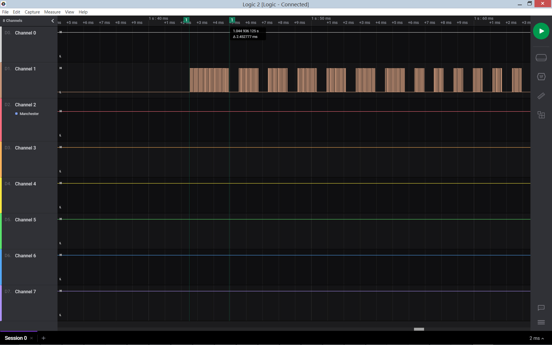

Danke, werde ich korrigieren fürs nächste Release.
> Einige Protokolle z.B. RECS80, RC6, RECS80EX, RC6A, lassen sich nur mit
> einem guten Empfänger IC decodieren, aber viele gehen so.
Was heißt "guter Empfänger"? Von der Frequenz her passender?
> Ich habe auch  die direkte Verbindung getestet, das geht jetzt mit
> IRSND_GENERATE_NO_SEND_RF aber da klappt sogar NEC nicht.
Diese Änderung IRSND_GENERATE_NO_SEND_RF ist offenbar von Dir. Wenn
sogar NEC nicht geht, muss die Implementierung fehlerhaft sein.
> Die Protokolle A1TVBOX + TELEFUNKEN + ab FAN bis IRMP16 können gar nicht
> decodiert werden.
dito.
> Bei FDC und SIEMENS bekomme ich das Protokoll zwar erkannt, aber das
> Comand stimmt nicht.
dito.
> Ich hab noch nicht alle überprüft, aber die Inkonsistenzen sind doch
> hoch.
In einer Unix-Pipe "irsnd ... | irmp ..." funktionieren sie alle, wenn
man diejenigen Protokolle, welche zueinander in "Konkurrenz" stehen,
speziell betrachtet.
> Hast Du eine Erklärung dafür? Hab ich was übersehen? Hast Du mal alle
> getestet?
Ich teste immer mit oben angegebener Pipe, ist im Artikel auch so
dokumentiert.
von Armin J. (arminj)
Ein TSOP 31238 Modul, nicht die VS1838B Module vom Chinesen.
Das 31238 ist aber eigentlich schlechter, da es die Marks um 60 statt
-20 Microsekunden wie bei VS1838B verlängert.
Ist klar!
In dem Fall IRSND_GENERATE_NO_SEND_RF wird nur ein Low ausgegeben, statt
dem 38 kHz Signal. Sooo viel falsch machen kann man da gar nicht.
Aber vielleicht liegt es daran, dass ich zum Senden 19 kHz benutze und
zum Empfangen die standard 15 kHz?
Die ersten 8 Protokolle (einschliesslich DENON) klappen bei
IRSND_GENERATE_NO_SEND_RF, nur NEC wird als Siemens erkannt (eigentlich
sehr komisch, aber wahr!), danach gibt es teilweise unerkannte
Protokolle.
Mit IR Übertragung (da kommt das Pulse Shaping des Empfängers Moduls
dazu), klappt NEC und RC6, aber dafür RECS80 nicht.
> dokumentiert.
Ist das der Grund, warum der Telefunken Fehler bisher nicht aufgefallen
ist?
Ausserdem konnte ich die Dokumentation auch nach längerem Suchen nicht
finden :-(
IRMP ist schon eine tolle Library, aber wenn man damit einen Sender
bauen will, ist es doch wohl nur eingeschränkt zu empfehlen, was sehr
schade ist.
von Frank M. (ukw) (Moderator) Benutzerseite
> dazu), klappt NEC
Wenn NEC über IR funktioniert, dann sehe ich wirklich nicht, warum das
über Draht nicht funktionieren soll - im Gegenteil.
Ich habe hier auf µc.net auch schon einigen Anwendern empfohlen, für
Kabel-Übertragungen NEC zu verwenden, habe ihnen auch die entsprechenden
Tipps gegeben, wie sie im Source die Modulation abstellen können. Es hat
bei allen auch so perfekt funktioniert. Allerdings waren das allesamt
reinrassige AVR-Anwendungen ohne Arduino-Laufzeitsystem.
Ich weiß von Hörensagen, dass Arduino selbst einige Timer in Beschlag
nimmt. Kann es sein, dass diese Arduino-Timer dafür sorgen, dass der
IRSND-Output einen Jitter hat?
Kommt auf das Protokoll an. Warum nimmst Du ausgerechnet 19kHz?
RECS80 verwendet sehr kurze Pulse, es könnte sein, dass 15KHz dafür zu
wenig ist. Bei 15kHz sind das höchstens 4 Low-Messungen für einen Puls.
Ich habe auch in Erinnerung, dass ich dafür früher als Empfehlung 20kHz
in irmpconfig.h geschrieben habe. Ich habe auch nochmal nachgeschaut.
Jetzt steht da 15kHz drin... sollte ich wieder ändern.
Schaue Dir bitte auch mal IR-Data/recs80-15kHz.txt an. Da siehst Du die
extrem kurzen Pulse (4 Nullen).
> ist?
Keine Ahnung, warum. Es könnte sein, dass der Fehler sich erst nach den
Telefunken-Tests eingeschlichen hat.
Okay, dann schalte auf der IRMP-Seite das Logging ein und schicke mir
die Scans. Dann kann ich mehr dazu sagen.
> schade ist.
Armin, dieser Allgemeinplatz stimmt so nicht. Du testest das unter
Bedingungen, die ich nicht kenne. Und das nicht nur mit eigenhändigen
Source-Änderungen, sondern auch unter einer Arduino-Laufzeitumgebung, wo
es (für mich) viele Unbekannte gibt.
Ich kann Dir auch gern die notwendigen Änderungen schicken, um dem IRSND
in der  nativen Umgebung (ohne Arduino) die Modulation abzugewöhnen.
Vielleicht entdeckt man dann ja im Verhalten einen Unterschied.

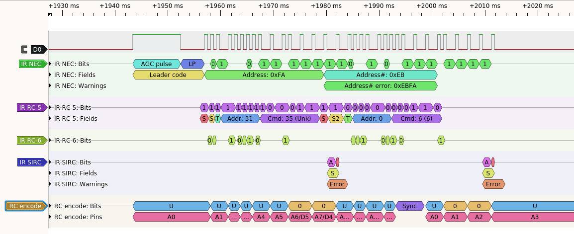

Ich muss da nochmal nachhaken:
Du hast geschrieben, dass Du IRMP mit 15kHz laufen lässt und dann
SIEMENS statt NEC erkannt wird.
Das ist eigentlich unmöglich:
cc -Wall -DF_INTERRUPTS=10000 irmp.c -o irmp-10kHz
In file included from irmp.c:23:0:
irmp.h:212:4: warning: #warning F_INTERRUPTS too low, SIEMENS protocol disabled (should be at least 15000) [-Wcpp]
Für SIEMENS muss eine höhere Frequenz eingestellt werden, damit das
Protokoll überhaupt aktiviert wird.

ich habe mal die Codes einer LEGO-Fernbedienung eingescannt mittels
IRMP. Den Fotos nach gehört sie wohl zu einer Lego-Modellbahn. Die Taste
oben rechts hupt. Scan ist in der beigefügten Datei. Vielleicht kann
dies jemandem nützlich sein. Das bereits eingepflegte Lego-Protokoll
reagiert darauf jedenfalls nicht.
mit freundlichem Gruß
Datei vergesen, war klar.
Danke für die Bilder, sie sind für mich sehr interessant, da ich gerade
das Lego Protokoll in IRremote überarbeite. Sie zeigen, dass das mit der
von Lego dokumentierten Parity leider nicht immer stimmt.
Ist das Signal am Sender oder am Empänger abgegriffen?
Die Scans sind leider so gar nicht zu gebrauchen, wenn man die in ein
Bild rückübersetzt kommt was raus, was keinem Lego IR Code entspechen
kann siehe z.B. die Passagen
00000001111111111111111
und die noch längeren 111... Passagen
von Jörg R. (jrie)
Falls da ein TSOP im Spiel war, hat er möglicherweise die kurzen Pulse
raus gefiltert (wie bei mir weiter oben).
> IRMP.
Mit einem 38kHz-TSOP?
Die Pausen sehen verdächtig kurz aus gegenüber den Pulsen. Das ist
ziemlich unüblich bei IR.
Zur Anwendung als Empfänger kam ein integrierter IR-Empfänger, wie er
auf allen meinen Schaltungen mit IR drauf ist. Den genauen Typen kann
ich vielleicht nicht einmal zurückverfolgen, wenn er nicht direkt drauf
steht, da ich mehrere Tütchen habe, aus denen er stammen könnte.
Zumindest RC5 und NEC kommen damit immer perfekt an, auch wenn man gegen
die Zimmerdecke fernbedient. Das Oszilloskopsignal stammt von genau
diesem integrierten Empfänger direkt vom Ausgang. Den Sender habe ich
nicht weiter zerlegt.
Wegen der Mittenfrequenz müßte ich nochmal die bei mir bevorrateten
Typen durchgehen, ich habe 36 kHz in Erinnerung.
Was den Scan anbetrifft, ist es die Terminalausgabe nach den
entsprechenden Tastendrücken. Version ist diese von 2020. Ich habe mir
über die Ausgabe keine weiteren Gedanken gemacht.
Die Datei sollte nicht nochmals erscheinen...
von Derek, Chen (Gast)
Hi Frank,
I used "AllProtols.ino" on arduino, test remote controller of sony
projector.
The sony ir-code address and command are incorrect.
I refer the website
"http://picprojects.org.uk/projects/sirc/sonysirc.pdf";.
Turn some values in "irmpprotocols.h"
#define SIRCS_AUTO_REPETITION_PAUSE_TIME          45.0e-3
#define SIRCS_FRAME_REPEAT_PAUSE_TIME             45.0e-3
#define SIRCS_ADDRESS_OFFSET                      7
#define SIRCS_ADDRESS_LEN                         13
#define SIRCS_COMMAND_LEN                         7
Then, address and command  are decoded well.
I hope. can add bits-info for "SIRCS". Because sony ir-code have three
version of the protocol; sony12, sony15 and sony20.
Derek
Hi Derek,
you know that the minimal command duration is 17 ms?
Plus the original 25 ms we get 42 ms which is not so far from the 45 in
the specification!
So your new values are wrong, since they are gap/pause values and not
period values.
And why
For sony they are 5!
And your other values are specifically for Sony20!
But if you succeed with your values, be happy, but please do not claim
that others are wrong.
Armin
SIRCS is even more general, it provides for:
7 command bits + 5 address bits + up to 8 additional bits
Thus, the command can be between 7 and 15 bits long. So there is not
only Sony-12, Sony-15 and Sony-20, but everything between 12 and 20
bits. To map this variable format in general, IRMP stores the
information on how many additional bits are needed in the upper half of
the address when decoding.
So it is not surprising that you get different values - at least for the
address.
This saves the additional bits in the address, but the information about
the length of the frame is lost. Without this, IRSND can no longer
reproduce the frame correctly.
IRMP stores the up to 8 additional bits in the command code. It is
therefore not surprising that you also determine something different
with regard to the command code.
Thus, the general data structure in IRMP for SIRCS is:
address: higher byte = additional length, lower byte = SIRCS address
command: 7 bits + optional up to 8 bits

von Stephan S. (uxdx)
Ich hätte mal eine kurze Frage:
Ich habe einen Fernseher von LG mit einer Fernbedienung AKB73655802,
letztere geht jetzt so ihrem Ende entgegen, aufmachen und reinigen hilft
nur noch für 1 Woche oder so.
Jetzt möchte ich die mit Hilfe von IRMP nachbauen, anbei mal die Sequenz
der Power-Taste mit Pulseview, das sieht mir nach NEC-Protokoll aus:
konstante Pulslänge, variable Pause, die Bitlängen passen auch.
Seht Ihr das auch so?
Kaufen ginge natürlich auch, macht aber weniger Spass.
Auf den ersten Blick passt NEC. Mit IRMP köntest Du alle Tasten
aufnehmen, mit IRSND dann diese auf einem neuen µC per Tastendruck
wieder "abspielen".
Viel Spaß!
