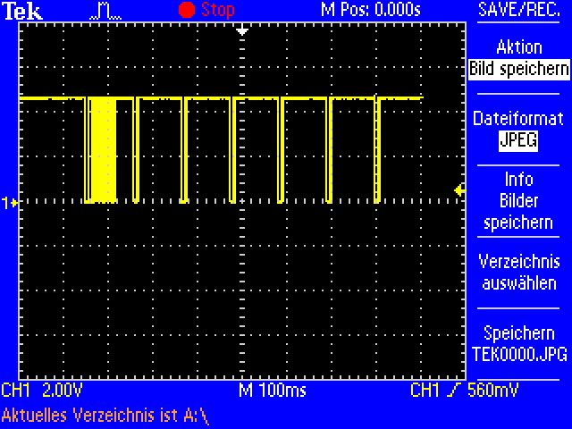

von Jens C. (Gast)
@ Di Pi
Guten Morgen,
die Taste wurde nicht losgelassen, die Sequenzen werden noch empfangen
(mit Oszi beobachtet) aber irmp_get_data(...) liefert mir nach dem
IRMP_FLAG_REPETITION gesetzt wird FALSE zurück.
Also, das/mein Problem muss woanders liegen

von Frank M. (ukw) (Moderator) Benutzerseite
Hallo Jens,
Ich habe das mal gerade emuliert mit dem IRMP-Executable und
IR-Data/nec-repetition.txt. Da gibt es tatsächlich ein Problem mit den
Wiederholungen von Repetition-Frames. Diese werden zwar erkannt, aber
bis auf den ersten Repetition-Frame werden alle weitere verworfen.
Ich schaue gleich mal nach dem Grund und melde mich dann nochmal.
Gruß,
Frank
P.S.
Ich hatte Dein Schreiben auch erstmal so verstanden wie Di Pi...
Das Problem mit den Wiederholungen von NEC-Repetition-Frames konnte ich
lösen. Daher gibt es eine neue Version zum Download:
  http://www.mikrocontroller.net/articles/IRMP#Download
Änderungen:
  - Bugfix beim Erkennen von mehrfachen NEC-Repetition-Frames
  - Konfiguration in irmpconfig.h ausgelagert, siehe Doku im
    IRMP-Artikel
  - Einführung einer Programmversion in README.txt: Version 1.0

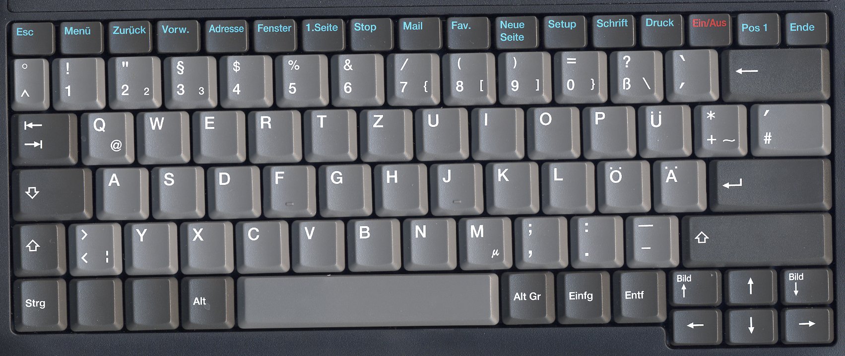

Der Empfänger läuft als IR-Tastatur von ione und ich habe (noch) keine
Ahnung welches Protokoll das ist. Ein TSOP17xx kommt nicht in Frage, da
ich nur 3,3V zur Verfügung habe.

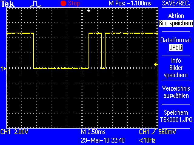

Hy,
ich versuche gerade das IRMP zu benutzen um damit NEC Codes zu meinem
Receiver zu schicken. Der will aber nicht reagierren.
Ich habe das Modul von Klaus Leidinger nachgebaut, das zeigt mir den
richtigen Code an, den ich sende, aber der Receiver mag nicht.
Ich hab mir das Signal der echten FB mal angeschaut und hier als Bild
abgelegt. Da sieht man, das der eigentliche Befehl nur einmal kommt, und
danach nur noch sowas wie "Taste noch gedrückt" ?
Das Timing der Repeats ist dieses:
9,1mS low, 2,1mS High, 700µS Low, 95,6mS High, dann gehts wieder mit
9,1mS Low los.
Könnte die "Nichtfunktion" damit zusammenhängen, bzw. ist es möglich
dieses Signal noch anzuhängen ??
Torsten
Das heisst also, der reagiert überhaupt nicht? Oder nur 1mal auf eine
Taste?
> 9,1mS Low los.
Das entspricht genau dem, was in
   http://www.mikrocontroller.net/articles/IRMP#Protokolle
unter Protokoll "NEC, Tastenwiederholung" steht:
   9000µs Puls, 2250µs Pause, 560µs Puls, ~100ms Pause
Dieser Frame wird eigentlich nur geschickt, um eine Taste zu
wiederholen, also dem Empfänger mitzuteilen, dass Du noch immer die
Taste drückst.
Schickt Deine Original-FB denn diesen Wiederholungsframe auch aus, wenn
Du die Taste nur kurz drückst? Wenn nicht, reagiert dann der Empfänger
in Deinem Gerät?
Wenn Deine FB diesen Wiederholungsframe generell sendet, egal wie lange
Du die Taste drückst, dann würde ich dieses absonderliche Verhalten
Deiner FB über ein Bit in irmp_data.flags nachbilden.
Gruß,
Frank

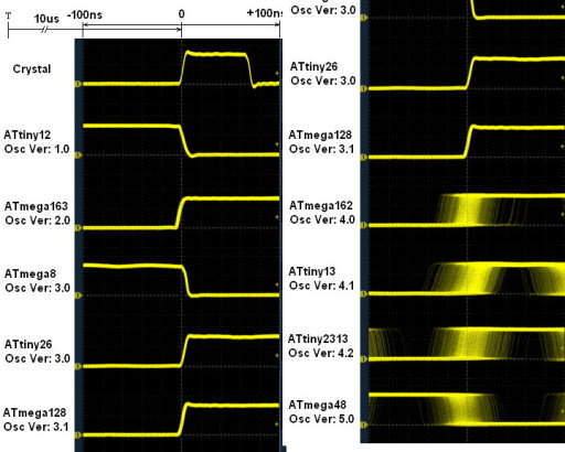

Ich hatte den mit dem internen Wert calibriert, das hat aber nicht
geholfen.
Das bringt auch nichts, wenn der am Jittern ist. Der Mega8 ist da noch
gut, der Mega48/88/168 ist total am Jittern, wenn das dann bei der
Signalgenerierung passiert, könnte ich mir gut vorstellen, das da
vielleicht ein paar Bits nicht mehr erkannt werden ??
Ich hab hier das dazu passende Mesbild mal angehängt, Quelle dazu ist:
http://www.scienceprog.com/avr-internal-oscillator-jitter-research/

PS2: Einen hab' ich noch :-) Siehe Anhang. Ist eine IR-Tastatur aus
China (Pollin 711 056). IRMP dekodiert bei 15kHz RCx + Siemens je Taste.
Ein 42-Bit-Protokoll, keine Ahnung, was das sein soll. Aber relativ
einfach zu dekodieren - allerdings nicht mehr bei 10 kHz. Ich schaue mir
das mal näher an.
Gruß,
Frank
Frank M. schrieb:
> das mal näher an.
Habe das Protokoll soweit dekodiert. Von den insgesamt 42 Bits (1
Start-Bit, 40 Daten-Bits, 1 Stop-Bit) werden nur effektiv 12 Bits
genutzt. Anbei eine Testversion. Nette Geschichte, damit kann man eine
PC-Tastatur einfach an einen µC anbinden.
Wäre klasse, wenn Du mal sämtliche Tasten scannen könntest, ich habe
noch nicht entscheiden können, ob das Protokoll mit LSB- oder MSB-first
funktioniert. Meine Vermutung ist LSB-first, aber richtig kann man das
erst erkennen, wenn sämtliche Tasten der Matrix (es sieht nach einem
Matrix-Code aus) bekannt ist.
Auf jeden Fall bestelle ich mir mal ein paar von den Dingern. Bei 1,95
EUR ist das ja kein großes Risiko ;-)
Gruß,
Frank

Damit kann man nun die bei Pollin erhältliche Infrarot-Tastatur FDC-3402
(Bestellnr. 711 056) auch am µC nutzen.
Frank M. schrieb:
> Nein, für mich sieht das wie ein Matrix-Code aus, halt so, wie die
> Tastatur verdrahtet ist. Vielleicht kannst Du ja mehr damit anfangen.
Es ist definitiv ein Matrix-Code, ich habe mal die mir zur Verfügung
stehenden Tasten-Scans bitweise gruppiert:
# 1
  ADRESSE        ??????   REPEAT ?????    SPALTE  ZEILE  ?
11111100000000   000000   0000   010000    00101  1111   1
11111100000000   000000   1111   010000    00101  1111   1
# 2
11111100000000   000000   0000   110000    00001  1111   1
11111100000000   000000   1111   110000    00001  1111   1
# 3
11111100000000   000000   0000   001000    00110  1111   1
11111100000000   000000   1111   001000    00110  1111   1
Dann ergibt sich folgende Matrix, die genau zu obigem Schema passt:
         Spalte   Spalte   Spalte   Spalte   Spalte   Spalte   Spalte             Spalte   Spalte   Spalte   Spalte
          00011    00101    00001    00110    00010    00100    00000              00111    00011    00101    00001
 ZEILE +        +   1    +   2    +   3    +   4    +   5    +   6    +   ZEILE +    7   +    8   +    9   +   0    +        +        +
  1111 +        +        +        +        +        +        +        +    0111 +        +        +        +        +        +        +
 ZEILE +   Q    +   W    +   E    +   R    +   T    +   Z    +   U    +   ZEILE +    I   +    O   +    P   +        +        +        +
  1011 +        +        +        +        +        +        +        +    0011 +        +        +        +        +        +        +
       +        +        +        +        + LEER   +        +        +         +        +        +        +        +        +        +
 ZEILE +        +        +        +        + TASTE  +        +        +   ZEILE +        +        +        +        +        +        +
  0001 +        +        +        +        +        +        +        +    ???? +        +        +        +        +        +        +
Leider hat eku nur die Tasten 1234567890, qwertzuiop und die Leertaste
gescannt. Bis dahin passt das Schema aber wie die Faust aufs Auge.
Fragt sich nur, was die Bits bedeuten, die ich mit Fragezeichen versehen
habe. Vielelicht die Bits für STRG, ALT, SHIFT?
Bin gespannt auf mehr Input von eku.
Gruß,
Frank

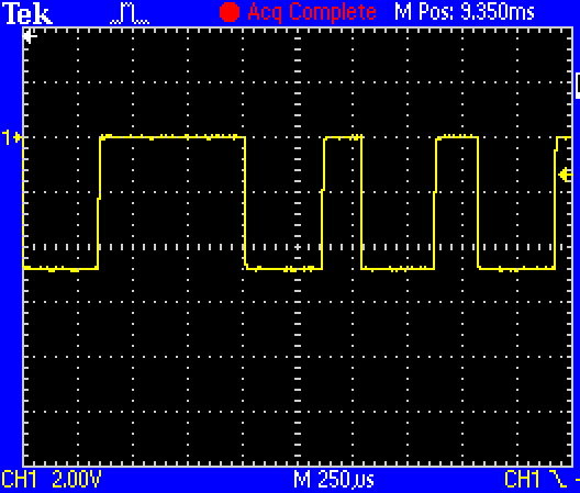

von Torsten K. (nobby)
Ich hab hier mal Taste 1 in "Bildform".
Moin,
das Signal selber habe ich mit dem Scope gemessen, und da hatte sich ja
das Timing bestätigt, welches ich mit der Schaltung gescant habe.
Stimmt. Wenn Du aber ekus 15kHz-Scan-Datei und Deine 15-kHz-Scan-Datei
einfach mal in den Editor lädst, siehst Du, dass sowohl Pausen und auch
Pulsdauern bei eku um den Faktor 1,5 kürzer sind. Dafür haben die Pausen
in ekus Scan-Datei eine wesentlich geringere Schwankung, so dass der
Fall "Pause=0" bei ihm trotz kürzerer Zeiten nicht auftritt. Deshalb
funktionierte es mit seinen Scan-Dateien und meinem linux-irmp mit 15kHz
perfekt.
Damit bleiben als Möglichkeiten übrig:
1. Beide Tastaturen arbeiten vom Timing her identisch und eku hat
   versehentlich mit 10kHz statt 15kHz (wie angegeben) gescannt.
2. Die Tastaturen arbeiten tatsächlich mit einer Abweichnung von 150%

Anbei die Tastaturbelegung meiner FDC.
