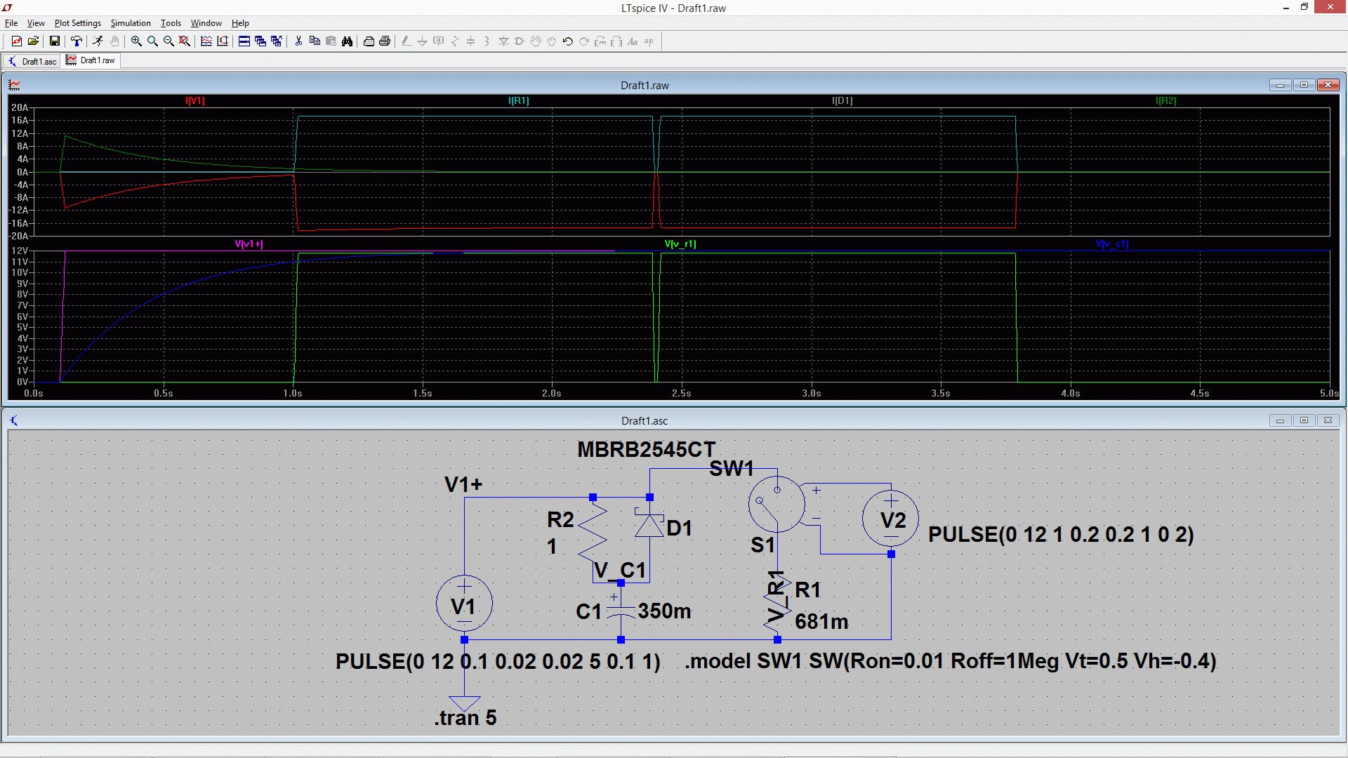

von Tom B. (botas)
Vielleicht mit einem mittels Diode überbrückten Ladewiderstandes?
Vielleicht reicht der Drop der Diode ja noch nicht um den HickUp
auszulösen. Auf dem Kabel zwischen NT und Kondensator geht bei den
Strömen ja auch etwas Spannung verloren...
von Luca E. (derlucae98)
In deinem Schaltplan sind allerdings die Diode und der Widerstand
überbrückt...

Iwie mache ich wohl was falsch, aber die Spannung aus dem
Pufferkondensator C1 wird nie abgerufen.
NT als V1, Schalter mit AS ist SW1. Einschaltpunkt SW1 bei 1sek.
Beim Einschalten von SW1 fliessen weder über R2 noch über D1 Ströme.
Oder mach ich hier was verkehrt?
von Tom B. (botas)
nur eine Kleinigkeit. Das Netzteil (V1) bzw. das Kabel zwischen V1 und
Rest der Schaltung hat keinen Widerstand. Das ist etwas unrealistisch.
Wenn V1 "unendlich" viel Strom liefern kann wird der Kondensator auch
nicht gebraucht.
Also einfach einen Widerstand zwischen NT und Rest einfügen oder V1
einen Serienwiderstand geben. Siehe Bild/Eigenschaften von V1.
Das ist das, was ich ansprach. Man hofft wohl darauf, dass an der
Zuleitung mindest die Diodenflussspannung abfällt. Aber ehe so viel
Strom fließt, dass an der Leitung ~1V abfallen, wird die
Überstromabschaltung des Netzteils wieder auslösen. Trennt man die
direkte Verbindung zwischen Quelle und Last, begrenzt der 1Ω Widerstand
den Strom. Der Anlaufstrom wird dann von dem Elko übernommen. Allerdings
wird die Leistung des Motors dann auch wieder durch den 1Ω Widerstand

Bei über 10A wird schon was im Kabel abfallen. Das NT macht auch nicht
gleich bei 11.9V dicht. Mit einer Schottkey braucht es dann auch kein
ganzes Volt.
Es könnte also schon so funktionieren. Das ist bestimmt keine Lösung für
ein echtes Produkt / Serie.
Wenn es nicht funktioniert bräuchte man noch "R3". Der müsste aber nicht
sonderlich groß sein. 0,05 Ohm währen bei 10A ja schon 0,5V und somit
genug für die Diode.

Richtig, einen R3 mit 0.1R eingefügt und I(D1) geht mit peak 4A als
Ersatz zu V1.
Allerdings braucht C1 natürlich jedesmal seine Zeit um wieder
aufzuladen. Also den Akkuschrauber wiederholt schnell an/aus schalten
wird das NT trotzdem in die Knie zwingen (s. kurze Pause bei 2.4sek, das
NT geht danach in Volllast)
