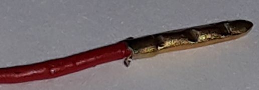

...um ein Notebooknetzteil auch anderweitig nutzen zu können war eine
entsprechende Buchse nötig (das Netzteil selbst sollte nicht verändert
werden). Die normalen Hohlsteckerbuchsen passen nicht, Mittelpin zu dick
- also den von hinten ausgebohrt, dann in der "Stifte" Tüte einen
passenden Pin gesucht und den mit Epoxyd da reingesost - perfekt. Vll.
auch mal hilfreich, wenn man eine Notebook-Buchse reparieren muss...
Klaus.
von ●DesIntegrator ●. (Firma: FULL PALATINSK) (desinfector) Benutzerseite
bei mir ist es eher immer die andere Seite, also der Hohlstecker,
der zurecht geschlumpft werden muss:
Beitrag "Re: Quick&dirty - schnelle Problemlösungen selbst gebaut"

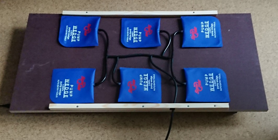

Werkbänke mit einer Leermassse von 60kg - bzw. rund 100kg voll bestückt
- sollen verschoben werden?
Ausreichende Anzahl von Rollen an einer Siebdruckplatte montieren,
zwischen dieser und einer weiteren Siebdruckplatte Hebekissen* aufkleben
(punktförmig). Profit!
*) Suchbegriffe: Air Wedge
Gab's letzte Woche bei Lidl.
Apropos: 8 Rollen für 100kg? Q'n'D wäre mir 1 Rolle gewesen xD
Beitrag #5692084 wurde von einem Moderator gelöscht.
von Philipp K. (philipp_k59)
oder eine Sackkarre..
von F. F. (foldi)
Meine Werkzeugkiste wiegt 70kg +/- 5 Kilo. Zu zweit kannst du die locker
von Hand tragen.

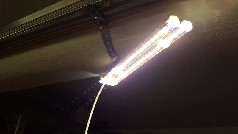

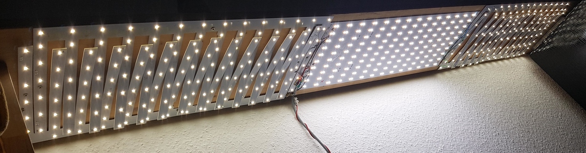

aldi ledröhre (reduziert) zersägt, bissl lochblech+M3 dran, kabelbinder,
neodym aus festplatte + VIEEL heisskleber.
dat netzteil is natürlich inner kleinen v-dose.

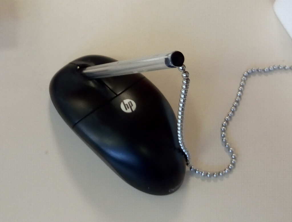

SEHR quick und SEHR dirty (nicht von mir, Fundstück im Urlaub)

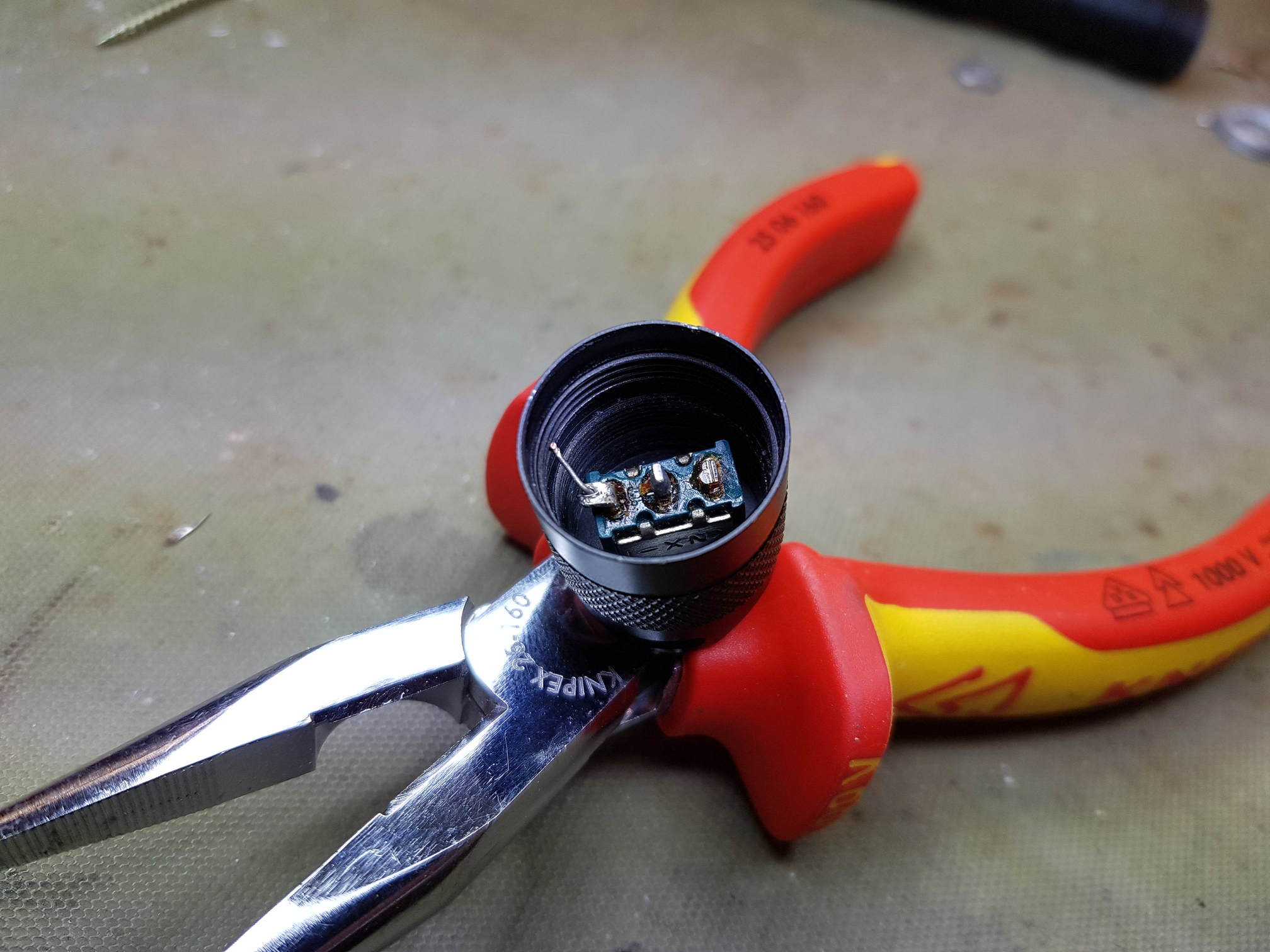

Moin,
ich habe eine Taschenlampe LD20 mit defektem Schalter "geerbt".
Nachdem die schon einige Monate in der Werkstatt herumlag, habe ich
ihr heute einen neuen Schalter spendiert.
Zufällig reicht der mittlere Pin des Schalters bis auf den
Batteriekontakt, den seitlichen Pin habe ich einfach zur Seite gebogen
und ein Stück Silberdraht drangelötet. Der Silberdraht hat beim
zuschrauben Kontakt mit dem Gehäuse...
Viele Grüße, Lui
von Manfred (Gast)
Lui schrieb:
> Der Silberdraht hat beim zuschrauben Kontakt mit dem Gehäuse...
Wenn Du den defekten Schalter noch hast, untersuche ihn.
Ich hatte zwei Taschenlampen, wo ich einen defekten Schalter angenommen
hatte und im Nachhinein festestellen durfte, dass es nicht der Schalter
war. In beiden Fällen war es eine serienmäßig schlechte Verbindung zum
Gehäuse!
> Batteriekontakt
interdisziplinäre Passung?
Die Industrie hat hier ganz kläglich versagt!
von Lui (Gast)
@Manfred
Ich habe natürlich zuerst versucht den Schalter zu reparieren.
Allerdings war der ziemlich zerfressen. Wahrscheinlich ist eine Batterie
mal ausgelaufen. Ich habe den Schalter größtenteils herausbohren müssen.
Da war nichts mehr zu retten.
Viele Grüße, Lui

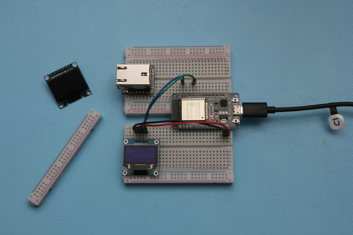

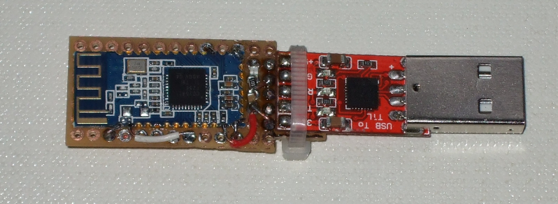

Wie bekommt man auf einem Linux-System Verbindung mit einem MLT-BT05 ¹)
Bluetooth Low Energy Adapter?
Man kann ein Programm schreiben, das die Verbindung zu dem Teil aufbaut.
Einfacher gehts mit einem USB-TTY-Dongel vom Chinamann, einem Stück
Lochraster, etwas Klingeldraht, etwas Hühnerfutter, einem Kabelbinder
und einem weiteren MLT-BT05…
Der BT05 ist dann ganz normal über /dev/ttyUSB* zugreifbar und das für
alle Programme, die /dev/tty können.
Vor dem Verbindungsaufbau muss der BT05 zum Master erhoben werden und
die passende Baudrate eingestellt bekommen. Das macht man am besten mit
dem Serial Monitor der Arduino IDE. Ebenso den eigentlichen
Verbindungsaufbau.
Mit anderen Terminal-Programmen habe ich das leider nicht hinbekommen,
vermutlich weil der BT05 darauf besteht, den Text für einen AT-Befehl in
einem Rutsch ohne Pausen übermittelt zu bekommen. Der Serial Monitor
macht das, im Gegensatz zu den übrigen Kandidaten.
¹) Verkauft wurden die Dinger als HM-10, mit dem sie halbwegs
funktions-, aber nicht befehlskompatibel sind.

Ich glaube mit den anderen Terminal Programmen hast du es bisher nicht
geschafft, weil der Terminal mit bestimmten Optionen geöffnet werden
muss. Der Arduino Terminal setzt die Optionen automatisch, aber nicht
jedes andere Programm.
Ich hatte ein ähnliches Setup, wo nur der Arduino Terminal meinen USB
Stick öffnen wollte und habe dann in den Optionen vom Terminal Device
(/dev/tty...) geschaut, welche da vom Arduino Terminal gesetzt wurden.
Leider habe ich nicht mehr die Anleitungen dazu, aber hier ist mein Code
der anschließend funktionnierte:
 char *portname = "/dev/ttyUSB0";
 somfy_usb_stick = open(portname, O_RDWR | O_NOCTTY); // | O_SYNC);
Wenn du nach "O_NOCTTY" googlest, findest du wahrscheinlich ein paar
Kommandozeilen, die dir helfen könnten.
von Uhu U. (uhu)
> muss.
Nein, muss es nicht. Der Unterschied zwischen dem Serial Monitor der
Arduino-IDE und klassischen Terminalprogrammen ist, dass der Monitor die
Eingabe puffert und erst mit Return oder dem Button "Send" auf den
ttyUSB gibt, während normale Terminalprogramme jedes Zeichen senden,
sobald es eingegeben ist.
Der MLT-BT05 ignoriert AT-Befehle, die nicht "am Stück" gesendet werden.
Das nutzt z.B. arduino-ble-ident-n-set um den BT05 von seinem Vorbild,
dem HM-10-Clon CC41 zu unterscheiden - siehe identifyDevice() in
https://github.com/ayavilevich/arduino-ble-ident-n-set/blob/master/arduino-ble-ident-n-set.ino
Wenn es so wäre, wie du schreibst, dürfte ich mit einem der "normalen"
Terminal-Programme keine Verbindung über den BT05 zu einem conneteten
Gegenüber bekommen, nachdem die BLE-Verbindung per Serial Monitor
aufgebaut ist. Genau das macht aber keinerlei Probleme.
Den Serial Monitor brauche ich ausschließlich zum Verbindungsaufbau.
Welche Optionen?
von Gabriel M. (gabse)
Um zum Thema zurückzukommen:
Wenn man grad nicht den richtigen Schrumpfschlauchdurchmesser im Haus
hat:
Zu kleinen Schrumpfschlauch über eine konische Halbrundfeile ziehen, und
mit der Heißluftstation erwärmen. Schrumpfschlauch wird weich und lässt
sich bis auf den Zieldurchmesser ausdehnen. Nach dem Abkühlen kann man
ihn abziehen, und wie geplant verwenden.
von TSchl (Gast)
> hat:
ich nehme immer eine Spitzzange und dehne damit den kalten
Schrumpfschlauch langsam mit Gefühl, das klappt auch gut, gerade wenn er
z.B. über einen Faston Stecker soll und nur eine Seite weiter gedehnt
werden soll
> Welche Optionen?
Ich glaube mit diesem Befehl kannst du die Optionen einer tty Linie
anschauen und ändern: https://linux.die.net/man/1/stty
Wie gesagt, bei mir hatte die Option "O_NOCTTY" Wunder bewirkt.
Allerdings war es ein Arduino und kein BT05, den ich benutzte.

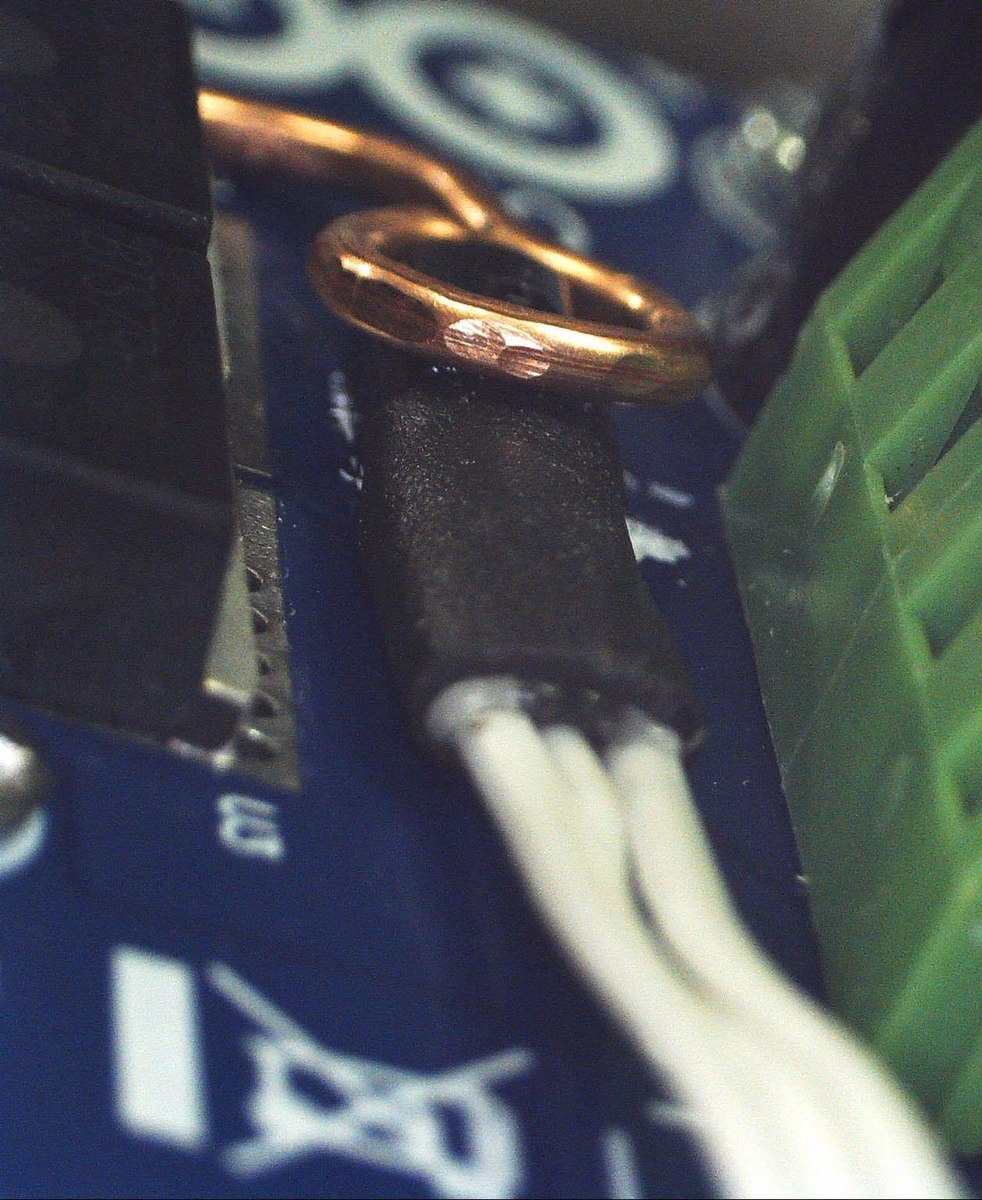

Foto) und Ersatzrelais eingelötet (diesmal probiere ich welche mit
AgSnO2 Kontakten). Dann das Ganze wieder zusammengebaut und eine
dreiviertel Stunde später wieder Strom drauf.
Das wars!
Jetzt sollte die Uhr den "Stromausfall" erkennen und die Zeiger oben am
Turm nachstellen. Aber da dreht sich nichts, und hoppla, die Meldung
"Nebenuhren stromlos!" ist neu   :-o
Also Verdrahtung geprüft, das passt alles und die Stecker sind drin.
Hitzewallungen. Grübeln: wie kann die Uhr (falsch) erkennen, dass da
eine Versorgung fehlt? Der Blick fällt auf einen Optopkoppler am
Platinenrand. Und wenn man die Leitungen verfolgt, dann sieht man, dass
dorthin auch die Versorgung der Nebenuhren und es "hinter" dem
Optokoppler zum µC geht. Also mal nachgemessen: die 230V am Eingang sind
da, über der LED des OK sind 1,2V, aber der Ausgang schaltet nicht. Ja
so ein Glück aber auch, muss der gerade jetzt kaputtgehen?
Und der zweite Blick zeigt nicht Gutes: das ist ein Wechselstromkoppler
H11AA1, na toll.
Zwischenzeitlich steht die Zeit seit gut zweieinhalb Stunden still...
Also nach Hause mit der Platine und den Fundus durchforstet. Auf einer
"Schrottplatine" finden sich zwei TLP112, die dann bäuchlings aneinander
gelötet und passend verdrahtet in die Fassung rein kommen. Eine Messung
auf dem Labortisch zeigt: das funktioniert soweit.
Wieder zurück, alles eingebaut, Strom drauf und Gottseidank: das
Gebastel "hält", die Uhr geht in den Nachlauf und holt die
zwischenzeitlich verstrichenen dreieinhalb Stunden auf. Und nachdem die
Zeiger wieder die aktuelle Zeit zeigen, tut auch das Schlagwerk wieder
seinen Dienst und die tiefste Glocke wird wie vorher angeschlagen.
Heute habe ich gleich mal das Original für das Gebastel bestellt...  ;-)

Ich brauchte grad ganz dünne AEH.
Die anderen haben sich grad dünn gemacht... ;)
Also musste Ersatz her.
Bestellen?
awatt...
DSUB-Stecker haben jedes mal zig Teile drin.

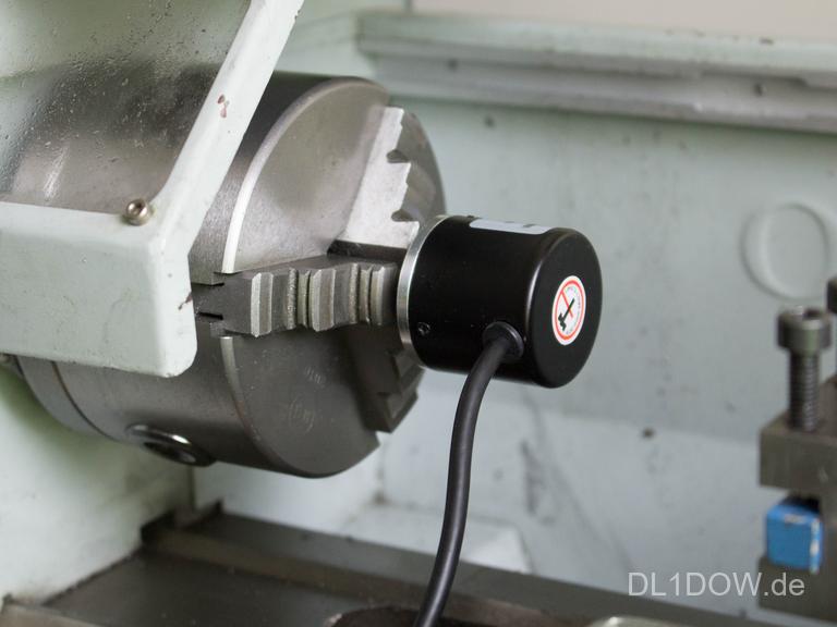

kleine Bastelei von mir: Ich wollte den Drehzahl-Verlauf beim Start der
Spindel meiner Drehbank bestimmen. Einen kleinen optischen Drehgeber mit
600 Strichen hatte ich noch da. Ein kleines STM32F103C8-Eval-Board auch.
Die Firmware, die einen virtuellen COM-Port auf dem PC bereitstellt,
konnte auch zu 99% von einem anderen Projekt übernommen werden.
Weniger als vier Stunden vergingen zwischen der ersten Idee und dem
fertigen Meßschrieb. Quick passt also. Und dirty auch. Schließlich
ist die Auswertung am PC in MATLAB geschrieben.
von Conny G. (conny_g)
Cool!
Wozu braucht man die Anlaufkurve?
um zu wissen wann die Drahzahl erreicht ist?
bevor man das Werkzeug zu früh heranfährt
von Walter T. (nicolas)
Ich will den Zahnradsatz für die Leitspindel durch eine elektronische
Version ersetzen. Für eine bestimmte Betriebsart (quasi-starre
Kopplung), die zugegebenerweise nicht häufig benötigt werden wird,
benötige ich für die Dimensionierung des Leitspindelantriebs die
Hochlaufkurve.
Die Geschwindigkeits-Drehwinkel-Kurve ist da sogar interressanter als
die Geschwindigkeits-Zeit-Kurve, aber erstere ist plakativer und deshalb
für den Q&D-Thread schöner.

Ein Trick, den hoffentlich die meisten Steckbrett-Nutzer schon kennen:
Falls ein Modul zu breit ist, kann man es einfach auf 2 Breadboards
verteilen. Spart irgendwelche Adapter und Drahtverhaue (also zusätzlich
zu dem schon vorhandenen Drahtverhau)
von Holger L. (max5v)
Ich würde empfehlen die Breadboards zusammen zu stecken.
Den wackeligen Aufbau hatte ich auch bereits, der hat mir die Pins
verbogen.
Die zwei Reihen die dadurch verloren gehen kann man meißt verschmerzen.
Bei den kleinen Breadboards. die ich habe, passt das Rastermaß nicht,
wenn ich die zusammenstecke. Zumindest nicht ohne Stress auf den Pins.
Für Q&D wäre es dann aber völlig passend, die Dinger mit Heißkleber (und
einer Hilfsleiste) zusammenzupappen. :-)
Jörg W. schrieb:
> Heißkleber
... Pfft. Da kommt ne Spackschraube rein und gut is, da hat man sogar
noch sein Board um einen zusätzlichen Kontakt erweitert :)
Ich könnte auch die selbstklebende Unterseite der Dinger nutzen und das
Konstrukt auf ein Stück Pappe pappend. Das wäre zwar sehr Q, aber leider
sehr wenig D.

von Bernd S. (Firma: Anscheinend Corner-Cases ;-)) (bernd_stein)
War nicht wirklich quick. Geht natürlich mit Sekundenkleber viel
schneller.
Problem ist halt, das der Temp. Sensor sich danach nicht immer lösen
läßt.
Und dies ist bei Versuchsaufbauten natürlich schlecht.
Hierbei konnte ich sogar ein Klecks Wärmeleitpaste benutzen.

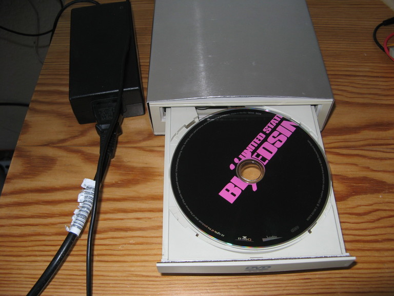

Ein altes DVD Laufwerk anno 2002, welches im aktuellen PC keinen
Anschluss mehr findet
+ ein 12V Netzteil von einem Monitor mit defekter Hintergrundbeleuchtung
selben Jahrgangs
+ ein IDE zu USB Adapter aus einem externem 3,5" Festplattengehäuse, bei
dem das Netzteil defekt ist
+ etwas Blech, zwei Kondensatoren, LM 1085 IT5-0 und ein paar Schrauben
Macht zusammen mit einem Notebook ohne Laufwerk einen DVD Player. Etwas
dirty, leider viel zu wenig quick.
von Teo D. (teoderix)
Rumliegen hat doch sowas quasi jeder. ;)
War sogar anno dazumal im Einsatz. Hat aber selbst meinen
Akzeptanzfaktor, recht schnell überschritten. Ab und an aber ganz
nützlich.

Das ist bei dem gezeigtem DVD Laufwerk sogar der Fall. Funktioniert auch
:D

Alte Maus als Halter für Kugelschreiber: Kabel, Platine und Scrollrad
weg - fertig. Vielleicht sollte ich noch ein Gewicht einlegen.
Gruß, Joe
Geil! :)
einen Nd-Magnet unten rein kleben und das dann
auf eine kleine Stahlplatte stellen

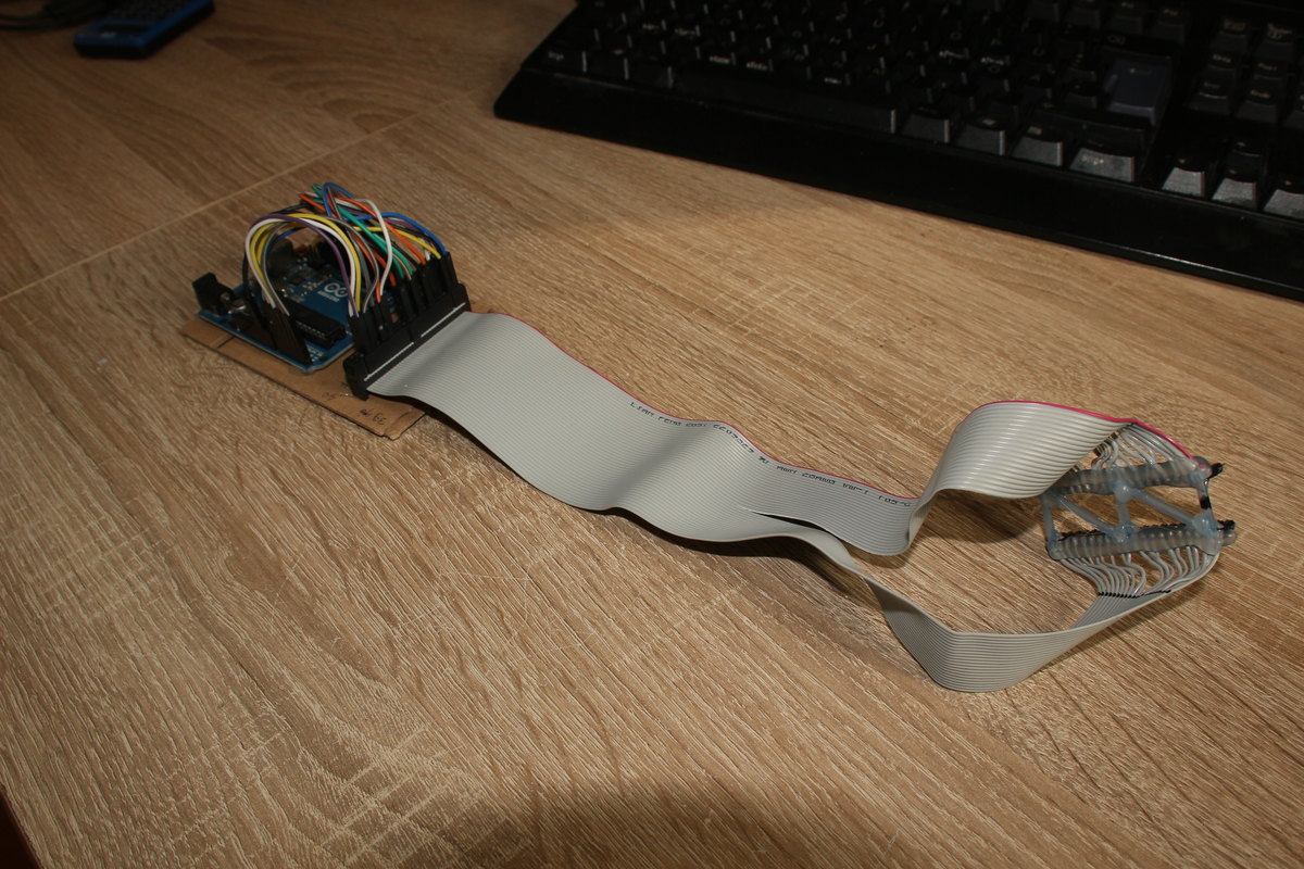

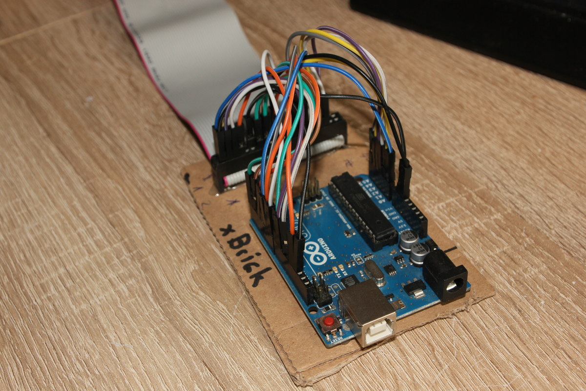

In einem Gerät wollte ich den internen Controller (ATmega16 oder sowas)
durch einen eigenen Controller ersetzen.
Zum ersten Reverse Engineering und ersten Firmware-Tests entstand dieser
tolle Adapter. Ein altes PATA-Kabel zusammen mit einem DIL40-Adapter aus
Sockelleisten, Q-Tips und Heißkleber (kein IC-Sockel zur hand gehabt)
ermöglichtem mir, sehr einfach und schnell das Gerät an einen neuen
Controller zu hängen. Nachdem alle Pins belegt waren, gabs dann eine
richtige Adapterplatine.

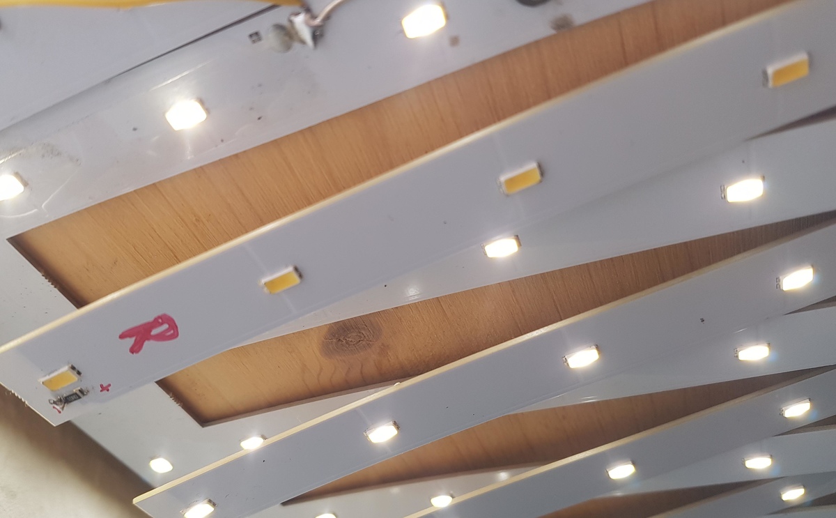

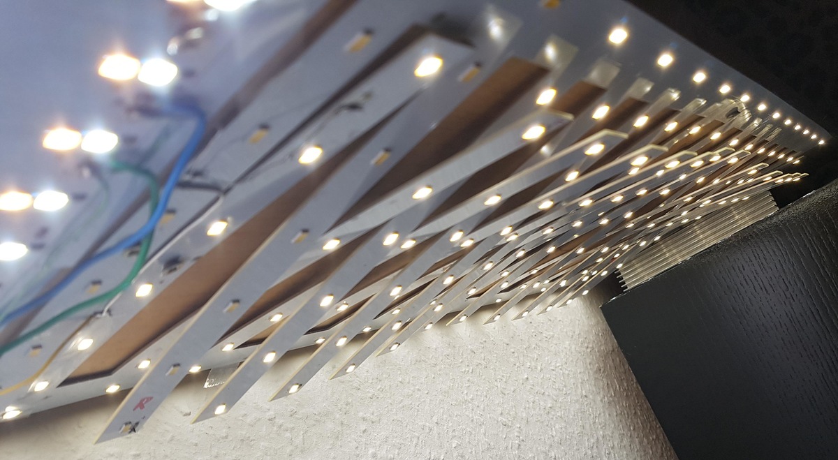

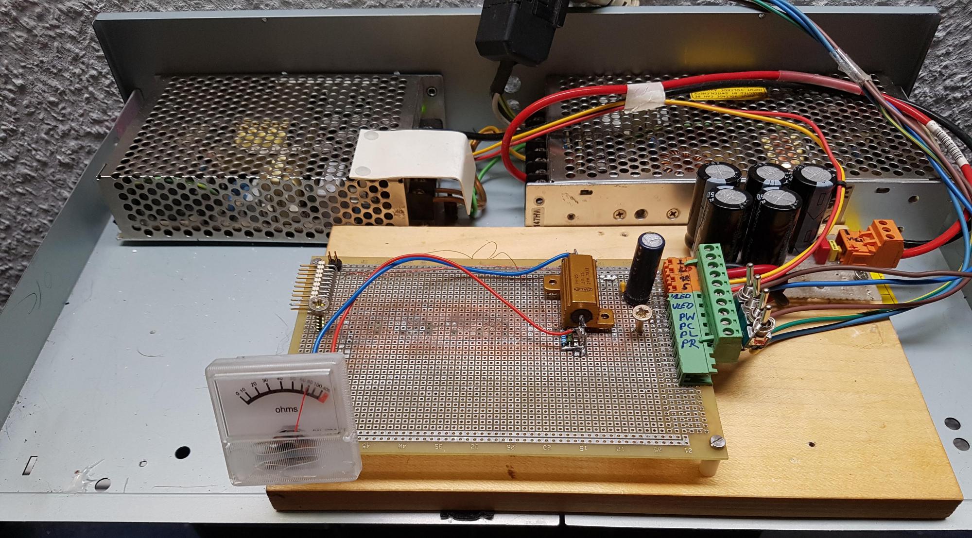

Vor einer Weile hab ich grosse LED-Panels aus dem Schrott gezogen - aber
erstmal im Keller vergraben. Vor zwei Tagen dann hochgeholt, ausgemessen
und auf ein Holzbrett geschraubt.
Die Panels links und Rechts (mit den "Fingern" haben 14 Stränge mit je
14 LEDs und 10Ohm in Reihe. Die beiden in der Mitte haben je 5
Warmweisse und 5 Kaltweisse Stränge mit 10 Ohm in Reihe.
Alles in allem also:
4 Panels x 14 Stränge x 14 LEDs = 784 LEDs
2 Panels x 5 Stränge Weiss + 5 Stränge WarmWeiss x 14 LEDs = 280 LEDs
Mit meiner Stromquelle auf 20mA eingestellt und Labortnetzteil kam ich
nicht weit, die hören beide bei knapp über 30V auf.
Also habe ich zwei Einbau-Netzteile mit 12V und 24V in Reihe geschaltet
und am Poti, wo man die Spannung einstellen kann, langsam hochgedreht.
Bei ca. 39V laufen die einzelnen Stränge mit 20mA (=20mA pro LED).
Ich habe leider keine Ahnung, was da für LEDs sind und wieviel Strom man
denen zumuten kann.
Also habe ich vorsichtig weiter probiert. Bei 20mA wurden die nicht
warm. Bis zu 50mA pro LED habe ich versucht, da werden die LEDs ca. 40°
warm. (Habe einen LM35 mit Knete auf eine LED geklebt).
Die Kupferflächen auf den Platinen sind riesig, also bringen ordentlich
Wärme weg.
Früher oder später werde ich die Panels wohl auf Alu montieren, da
dürfte dann noch mehr gehen.
An der "Steuerplatine" hängt bisher nur ein 200mV-Nadelinstrument und
ein 0.1Ohm Shunt. Auf dem Foto verbraucht das Panel knapp 2A (~40V =
~80W).
Die LEDs sind genau 3x5mm gross. Ich habe auch schon eine abgelötet um
zu sehen, ob die beschriftet sind - leider nein.
Ich wüsste zu gern, was das für welche sind...
Später, wenn ich wieder zuhause bin, kommen FETs mit auf die Platine und
ein Microcontroller - zum Dimmen usw.
Habe gerade mal ein wenig gestöbert, die Pollin Jungs behaupten, das
durch diese 3*5,7mm LED bis zu 150mA geschickt werden können:
https://www.pollin.de/p/smd-led-everstar-ess-5730wwdt-r80-wr-55-lm-10-stueck-121341
Ich würde die Temperaturmessung einfach noch ein wenig weiter machen.
Bis zu 70°C sollten unkritisch sein - da kannst du ja mal schauen,
wieviel Strom fliesst.
Meinst du 70° am Gehäuse der LED oder Chiptemperatur? Denn ich kann auf
meine Art ja nur am Gehäuse messen...

Ich würde die nur so hoch drehen, bis die nicht mehr merklich heller
werden.
Viele Leds laufen auch mit weniger Strom auf (mit den Augen gemessen)
auf voller LIchtleistung. Also warum unnötig Strom verbrennen?

Die Bauform sieht aus, wie 5630, käme auch in etwa mit deinen Maßen hin.
Müßten 5,6 mm x 3 mm sein.
Die Osram können 150 mA max, wenn sie auf Alukernplatine montiert sind
und diese vernünftig gekühlt wird. Es gibt aber auch Typen, z.B. von LG,
die sind nur für 120 mA spezifiziert.
Ohne vernünftige Kühlung auf einem KK würde ich nicht höher, als 70-90
mA rum gehen. Ich habe 5630 LEDs auf selber entworfenen und in China
gefertigten Platinen FR4, 0,6mm Dicke, doppelseitig 1 OZ Cu, mit einem
Haufen Durchkontaktierungen um das Exposed Pad auf der Rückseite, um so
viel Cu wie möglich mit einzubinden. Die fahre ich mit 70-90 mA rum.
Auf deine Art gemessen, was anderes geht ja nicht :-P
Finger auf der LED sollte noch nicht weh tun.

schöne Arbeit,
die Idee mit dem Flachbandkabel als IC-Sockel-"Verlängerung" ist zwar
nicht unbedingt Quick aber schlau gelöst

Ein Q&D-Adapter um achtbeinige Tinies direkt auf dem Breadboard in der
Schaltung programmieren zu können. Wird einfach über den uC gestülpt und
nimmt nur eine zusätzliche Reihe je Seite weg.
von Alte Socke (Gast)
@Foldi, Gerald und Matthias:
Ich habe ein wenig gebraucht, ich komme nicht dauernd zum Basteln. Aber
jetzt habe ich mal beide Netzteile komplett hochgedreht, da kommen dann
42,1V raus und es fliessen 54mA pro LED.
Das ist extrem hell. Die Kamera im Handy kann das auch nicht richtig
darstellen. Sieht immer aus wie ein dunkler Raum mit einer Leselampe an.
Ich habe die genauen Messwerte und Rechnungen jetzt nicht hier, aber
kurz überschlagen ergibt das ~170W inkl Verluste in Shunt, Mosfets und
den 10R-Vorwiderständen.
Die Temperatur geht dabei auf 61° am Gehäuse der LED unter einem Klecks
Bastel-Knete nach ein paar Minuten, ausgemacht habe ich nach ca. 30
Minuten, da hat sich mehrere Minuten lang nichts mehr verändert.
Die Platinen werden auch sehr warm - sind fast komplett mit Kupfer
bedeckt, sieht man nur wegen dem Lötstopplack in echt schon sehr schwer.
Auf meinen Handy-Fotos gar nicht...
Die Platinen sind zwar sehr dünn und "wabbelig" aber scheinen von sehr
hoher Qualität zu sein. Ich habe noch ein kleineres Panel (ca. 20x15cm)
mit deutlich weniger LEDs und kleinere LEDs. Das scheint das selbe
Material zu sein, nur dicker. Dort habe ich mal mit nem Saitenschneider
dran geknabbert, das ist keine billige Chinaplatine.
Mehr kann ich da mangels Wissen nicht zu sagen. Soll ich davon mal
versuchen bessere Fotos zu machen? Kann man dann sagen, was das für
Material ist und wie dessen Wärme-Eigenschaften sind?
Meine Frage zielt darauf ab, wenn ich die Panels flach auf Alu montiere,
kann ich dann vielleicht nochmal 10-20mA rausholen?
Ich habe noch ein drittes von diesen Netzteilen, 2x12V und 1x24. Wenn
ich alle drei am Poti ganz runter drehe, komme ich auf 40V in Serie und
kann noch hochdrehen. So könnte ich die Panels mit noch mehr Strom
versorgen. Aber dafür muss die Temperatur stimmen...
