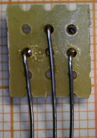

von Reinhard R. (reirawb)
für kleine Basteleien mit Atmegas habe ich Universalleiterplatten
vorrätig. Bisher  lief alles mit 5V. Nun habe ich eine Bastelei, die ich
wegen des angeschlossenen Displays mit 3,3V betreiben möchte. Auf der
Platine ist der Footprint für einen L78M05 im TO252-Gehäuse. Also habe
ich mir ein paar 3,3v-Regler im TO252-Gehäuse gekauft nur um dann
festzustellen, dass diese ein anderes Pinout haben :-(  Dadurch ist dann
diese Q&D-Lösung entstanden, siehe Bild.
Reinhard

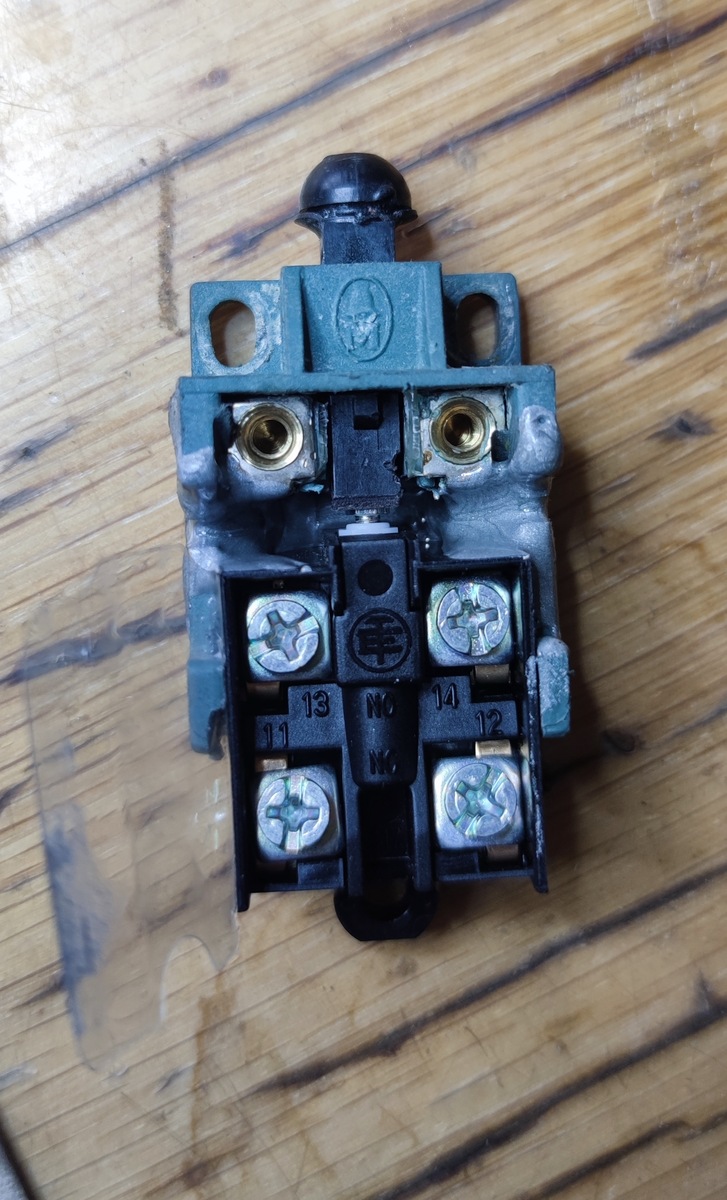

Ein wichtiger alter endschalter war defekt und es waren nur
Wechselkontakte für größere zu finden. Sicherheitstechnisch unkritisch.
Also schnell mal improvisiert.

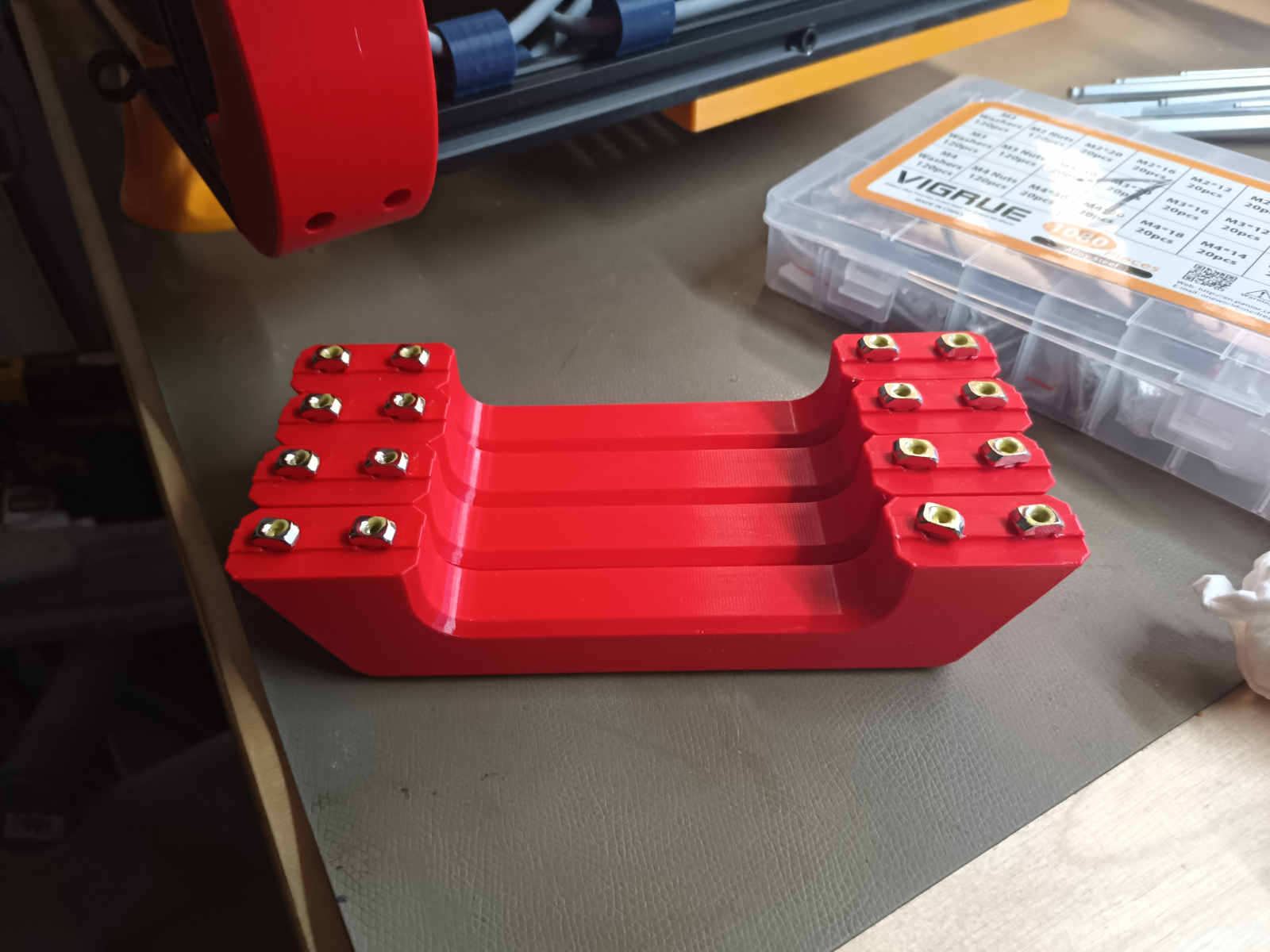

Eigentlich nix großes, aber dennoch hilfreich.
Es geht darum Hammerkopfmuttern in Alu-Profile einzusetzen und zu
verschrauben.
Die Idee dahinter ist, das man die Mutter einfach in die Nut steckt, und
beim Festschrauben soll sie sich dann 90° drehen, verkanten und so
halten.
Das Problem ist das die Dinger sich einfach nicht drehen, weil die
Schraube darin keine Reibung hat.
Abhilfe schafft ein Tupfen Nagellack in der Mutter. Trocknet schnell,
und erzeugt beim Schraube eindrehen genug Widerstand um die Mutter in
der Nut zu drehen.
Außerdem macht es Spass sich als alter Depp im Drogeriemarkt vors
Schminkregal zu stellen um sich die richtige Farbe Nagellack zu kaufen
Schöne griffe hast du da gedruckt.
Nur acht geben, das sieht aus als hätte es da "Sollbruchstelle" durch
unsaubere Schichtvereinigung nicht das die dan in der Mitte der
Verschraubung sich durch Schichttrennung spalten. ;-)
Wie viel Gewicht sollen die tragen?

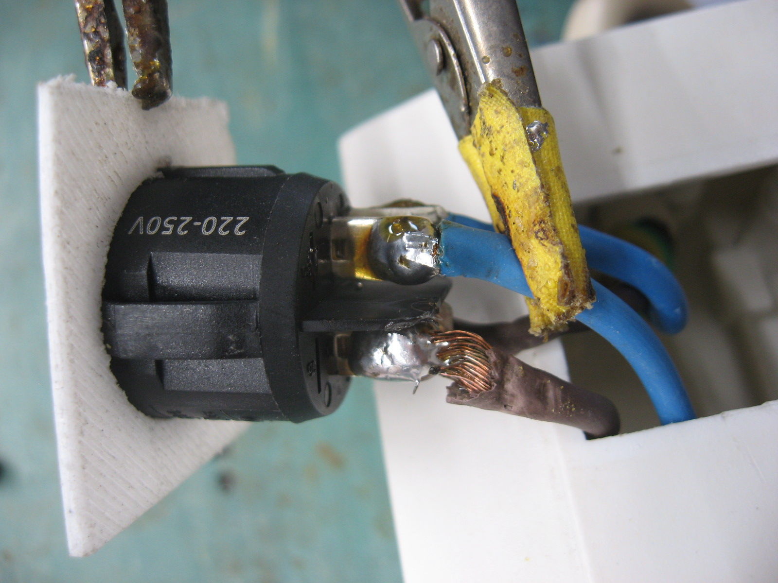

von Bernd S. (Firma: Anscheinend Corner-Cases ;-)) (bernd_stein)
Bei meiner schönen 12-Fach Steckdosenleiste hats den rechteckigen
Schalter zerbröselt. Ich kaufe nur runde Schalter, ist einfacher
einzubauen, da man nur ein Loch in der richtigen Größe bohren muss. Als
Adapter ein Reststück vom 3D-Druck.
Nicht quick auch nicht wirklich dirty, aber es einfach so anzulöten ist
sicherlich dirty, da es sich wahrscheinlich ab einer bestimmten
Stromstärke ablötet. Aber wozu hat man einen FI und
Leitungsschutzschalter ;-)
Vorher war es wenigstens erst druch dass Loch gesteckt und verlötet,
aber ich hätte die Löcher jetzt größer machen müssen.
Ich empfehle natürlich niemanden so einen brandgefährlichen Schwachsinn
nachzumachen, aber ich weiß halt wie ich diese Leiste nutze.
Bernd_Stein
von Michael D. (sirs)
Kauf dir eine Abisolierzange und eine Crimpzange. Man braucht sie nicht
oft, aber sie lohnen sich. Reduziert viel dirty, ist aber nicht mehr so
quick ;)
von MaWin O. (mawin_original)
> nachzumachen
Vor allem, weil die untere Lötstelle kälter als die Antarktis ist.

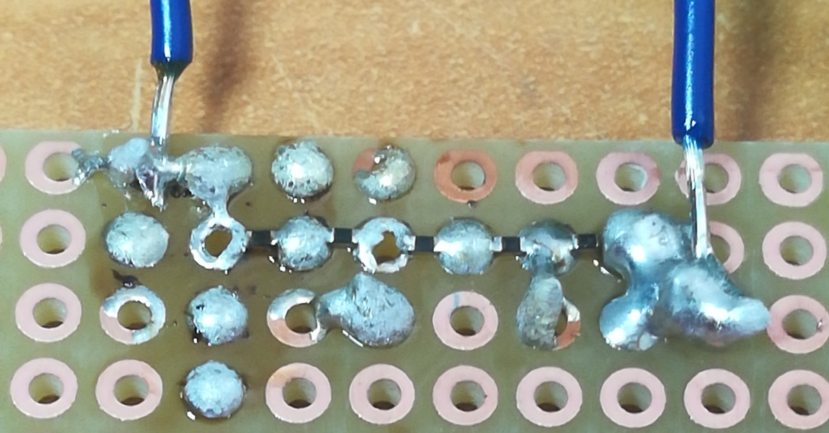

Günter N. schrieb:
> ...wenn du ganz dringend einen 50 Megaohm-Widerstand brauchst, aber das
> höchste, was da ist, ist 10 Megaohm in 0402...
Hoffentlich hast du die Platine nach dem Löten gewaschen. Ansonsten
werden es in drei Wochen vielleicht nur noch 45 MΩ sein. ;-)
> Wenn du nicht weißt, dass dein Multimeter maximal bis 30 Megaohm
> anzeigt, und du deshalb nicht vorhandene Fehler suchst...
:-o

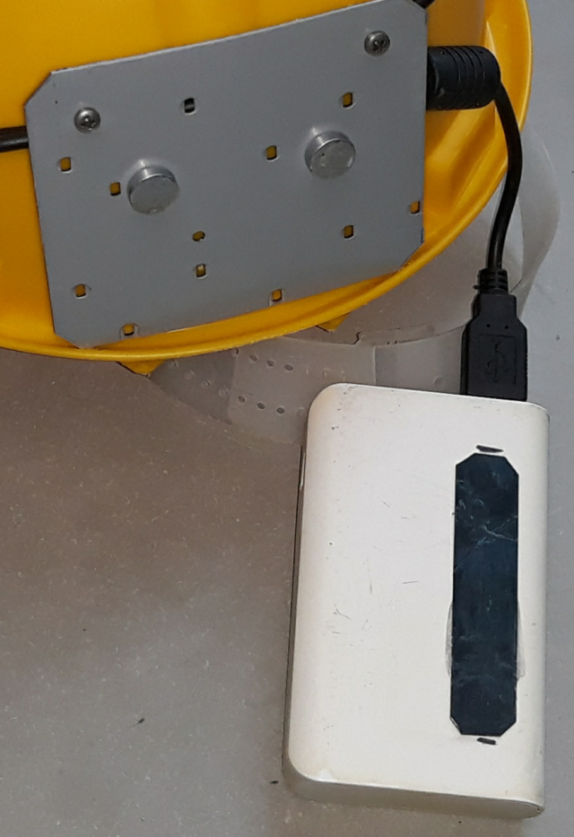

von Jobst M. (jobstens-de)
Korbinian G. schrieb:
> Einen Schönheitspreis gewinnt's nicht, aber es erfüllt seinen Zweck.
Bei meinem Lüfter ist als Ständer eine Powerbank mit Kabelbindern
angestript.
Also zum mitnehmen.
Wird auch immer von allen bewundert.
Jobst

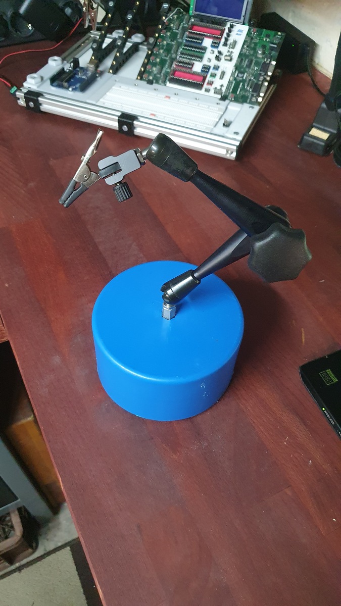

von Jost S. (hummelfan)
wenn ich hier gerade von Helferlein lese...
Habe mir alte Trafos aufbewahrt, die sich als "schwerer" Sockel in
allerlei Situationen bewähren.
Gruß, Jost

von Frank G. (frank_g53)
Jost S. schrieb:
> Hallo zusammen,
> Gruß, Jost
Hatte den gleichen Gedanken....
Wahrscheinlich schon bekannt, aber kann ja nie schaden mal wieder daran
erinnert zu werden, dass man SMD auch Steckbretttauglich machen kann und
dies auch sinnvoll ist, da oft SMD-Bauteile bessere Werte aufweisen.
SOT23 ist natürlich nicht eingebacken sondern mit ISO-Band eingepackt
Bernd_Stein
von Michael D. (mike0815)
Michael D. schrieb:
> ja, hier z.B.:
Beitrag "Re: Quick&dirty - schnelle Problemlösungen selbst gebaut"
> ...nur nicht eingepackt.
Ist sogar besser, weil weniger Platz und die Möglichkeit zu messen,
danke.
Bernd_Stein

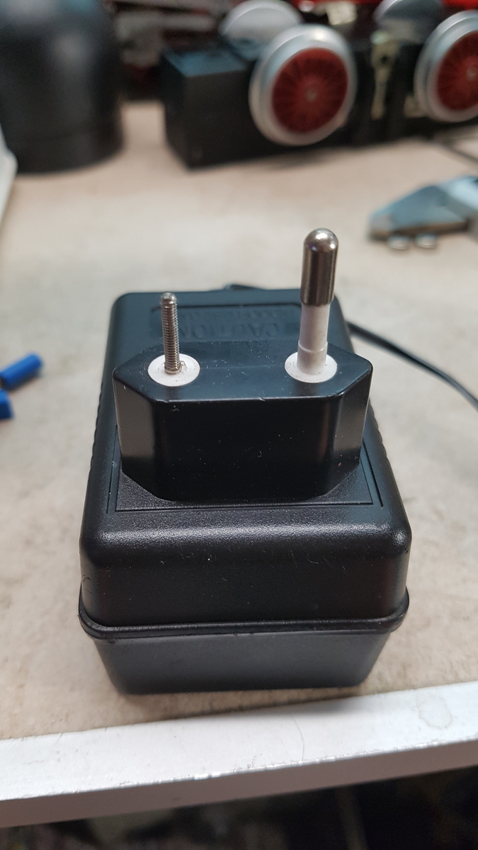

vielleicht nicht so sehr dirty aber sicher quick :-)
Ein Bekannter brachte mir ein Ladegerät für seinen Akkuschrauber mit
fest angeschlossenem Steckernetzteil, bei dem ein Steckerstift
abgebrochen war.
OK, passendens Steckernetzteil suchen, abschneiden, Strippen neu
verbinden und dann Schrumpfschlauch...
...ähhm, 15V/250mA DC habe ich keins, überhaupt keins mit 15V :-(
Also umdenken, das vorhandene reparieren.
- Bild_0 - abgebrochenes Ende Anbohren, 1,6mm
- Bild_1 - Gewinde schneiden, M2
- Bild_2 - Schraube eindrehen, M2 x 20mm
- Bild_3 - Schraubenkopf abflexen
- Bild_4 - Defektes Steckernetzteil suchen, Stift abbrechen
- Bild_5 - abgebrochenen Stift Ausbohren, 1,6mm
- Bild_6 - Gewinde in Stift schneiden, M2
- Bild_7 - Teile zum Verbinden fertig
- Bild_8 - Ersatzstift aufschrauben
- Bild_9 - vor dem Festschrauben mit 2-K-Kleber versiegeln, fertig
Reinhard
von Roland E. (roland0815)
> Hallo,
> Reinhard
Bzja, dirty ist das bestimmt nicht (mehr), und quick aber auch nicht..
Sieht sauber aus!
von Frank D. (Firma: Spezialeinheit) (feuerstein7)
Erinnert aber irgendwie unangenehm an Zahnarzt
Na ja, für die Kunstwerke ist es aber zu profan. Wohin also sonst?
> Sieht sauber aus!
Danke.
von Unbekannt U. (Gast)
> Ein Bekannter brachte mir ein Ladegerät für seinen Akkuschrauber...
Man kann ja viel machen, auch bei Netzspannung, wenn man es dann selbst
benutzt.
Aber für einen Bekannten, meine Güte, wie risikofreudig muss man dafür
sein?
von Thomas (kosmos)
die Dinger reißen gerne ab wegen diesen Übergangen zw. Metallhülse und
Kunstoff, wenn du eh so 2-Komponentenzeug hast schmier da auch gleich
etwas an diese Kante, dann verhackt sich der Stecker nicht mehr.
Dafür ist es aber eine "Problemlösung" ;-)
>Sieht sauber aus!
Absolut!
>sein?
Das mußte ja wieder kommen, meine Fr....
was soll denn da passieren?
Die Reparatur wird wahrscheinlich länger halten, als das "Original"
> sein?
Ja, für einen Bekannten mache ich sowas, wo ist da das Problem?
Für einen Unbekannten - nicht ;-)
Reinhard
Das ging jetzt runter wie Öl! :-)))))))

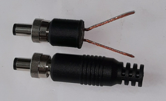

von ●DesIntegrator ●. (Firma: FULL PALATINSK) (desinfector) Benutzerseite
andere Variante und wesentlich dirtier:
Das Netzteil knacken, mit nem Seitenschneider an den Ecken,
parallel zur Fuge und IN der Fuge aufschneiden.
Die Steckerpins selbst sind oft von innen reingeschraubt.
Das lässt sich mit einem Magnet von aussen erkennen.
Wenn das bei beiden Netzteilen der Fall ist,
kannste diese Einsätze austauschen.
Also solche Einsätze, siehe Bild, bisweilen mal aus Schrott retten.

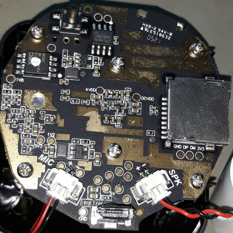

von Andre M. (andre1597)
SMD Faktor weglöten, Löcher mit ner Nadel in die Pappe gemacht...
von Stefan F. (Gast)
Aufbauten auf Pappe sind mir auch bekannt. Why not?
Aber deine Lötstellen sehen gruselig aus.
Ja, war der erste Versuch "auf Sicherheit" :-) mit einfachen Kupferkabel
gehts noch besser. Wenn man die Beinchen des ICs nacheinander hoch und
runterbiegt dann ist das Löten noch ein bisl einfacherer, da die
Abstände der Beinchen dann eben größer sind.

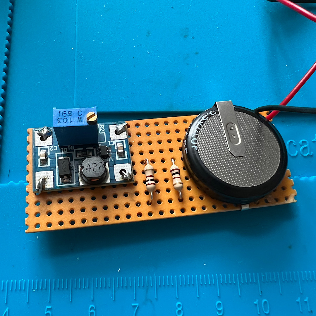

Weil es wegen Bauarbeiten in der Straße immer wieder am Tag Netzwischer
gibt, habe ich schnell eine Pufferung für die 24/7 RasPi‘s zusammen
gelötet.
Gepuffert wird mit einem SuperCap 4F, so dass der RaspPi Zero einige
Sekunden überstehen kann. Ein Step Up macht aus der sinkenden
Kondensatorspannung bis etwa 1,8V die benötigten 5V.
Die Idee hatte ich mal vor vielen Monden im Netz gefunden, muss mal nach
dem Link suchen.

Quick mag’s ja sein – aber für Dirty fehlt mindestens noch Heißkleber,
oder sowas.

Ach untertreibe jetzt nicht so, die 4 angelöteten Drähte auf dem Print,
sind doch recht Dirty gelötet.
2-3 Punkte, darfst du ihm schon geben ..GRINS... :-D

Ja, sonst bekomme ich den Mist nicht mehr auseinander (ohne Schaden zu
machen). Es musste schnell gehen, damit in FHEM nicht ständig Lücken in
der Aufzeichnung der Messwerte sind. Auf der Unterseite sind die SMD
Kondensatoren und Dioden auch wild aneinander geklebt.

Ok du bekommst 5 Dirty Punkte, aber für 6 hättest du doch noch
mindestens Heißkleber nehmen müssen! ..LOL...

mir ist ein kleiner Beutel
mit so ca 40 abgeschnittenen Steckern zugelaufen.
Aus Wildmüll.
Hohlstecker mit Überwurfmutter.
Nachdem man so 2 Dinger untersucht, wie das innen so sitzt,
kann man recht schnell die restlichen Dinger wieder herrichten.
Auf halber Höhe mit einer Gartenschere einschneiden.
Aber nicht ganz durch, sondern nur so 3mm weit einkerben.
Mit ner Gartenschere schneidet sich
solch Hartgummi- / PVC-Zeugs wie Butter.
Mit einem Seitenschneider würde man ziemlich daran rumgnaggeln müssen.
Und ein Messer? Naja man rutscht leicht ab.
Nach dem Einkerben einfach umbrechen, den oberen Teil abziehen
und die restlichen Litze lassen sich wieder mit Leitungen verbinden.
Heisskleber und ein Schrumpfi rum - löppt.

Mir ist kürzlich eine Kamera zugelaufen.
Ja, an einem Glascontainer...
Eine Kamera des Stasi-Typs.
Also App runterladen, beim Hersteller ein Konto einrichten uswusf.
...nee is' klar...
Ich hab schon öfters gesehen, dass Kameras intern an USB
angebunden sind und die Hersteller damit mehrere Produkte realisieren.
Z.B. neben dieser Heim-Spionage Kamera auch eine Dashcam
oder eine normale USB-Webcam.
Aber erstmal normal angeschlossen...
"lsusb"...
> ID 0603:8611 Novatek Microelectronics Corp. NTK96550 based camera
VLC?
"Aufnahmegerät öffnen" - "Camera" - "Wiedergabe"
-kein Bild zu entlocken.
Aber dieses "based Camera" lässt hoffen.
Also mal geöffnet und,
siehe "Cam_01"
eine nach USB klingende Bezeichnung der Pads.
Mal das USB-Kabel von der letzten Tastatur anlöten.
HALT!!! 3v3!!!
-also 2 Dioden in Reihe davor, dann gehts auch an 5V-USB
mit "lsusb" heisst das Ding plötzlich
>> ID 0bda:f179 Realtek Semiconductor Corp. 802.11n
ähh, OK. Ich finde irgendwie doch keinen Zugang zur Cam,
jetzt biste eben ein WLAN-USB-Adapter.
Unnötigen Kram wie das Objektiv ausgebaut, die IR-LEDs auch.
Das war eine gesonderte Platine dafür.
noch einen Schlitz ins Gehäuse geschnitten (=dirty)
und das Kabel sitzt fest.
Muss aber wohl noch sehen, wie man damit auch eine Verbindung bekommt,
Linuxe zieren sich da laut Web-Suche nach der ID wohl etwas.
Am Test-Rechner wollte ich jedenfalls grad
keine weiteren Netzwerke installieren.
Trotzdem: ers'ma ha'm

Ladebuchse am NB defekt:
Beitrag "Notebook Ladebuchse - Schaltkontakt o.ä.?"
1) Akku ab
2) Freischneiden
3) Auslöten
4) Abgebrochenen Pin durch mit ordentlich viel Zinn angelötetes
Kabelstück ersetzen
5) Einbauen
t=15min, leider ohne Heißklebe...
Klaus.
Das auf der Buchse befindliche Symbol zeigt ja auch wie der Draht zu
verlegen ist ... ;-)

Ursprünglich wollte ich ja auch mal eine GoPro haben.
Aber da ich bereits eine (gekaufte) und eine gefundene Dashcam habe,
wurde das jetzt eine Helmkamera im Eigenbau.
Wozu also kaufen??  GoPros werden viel zu überbewertet.
Und zwar auch mit ner Cam, die DEUTLICH längere Laufzeiten
pro "Akku"-Ladung hat als immer nur etwas mehr als 'ne Stunde.
Kommt beim Radfahren einfach deutlich besser.
Zumal man nicht immer im Blick (oder Ohr) hat,
dass der Akku gleich leer ist.
Bauhelm mit Blechplatten versehen,
die Cam und die Powerbank mit Streifen aus Paletten-Umreifungsband.
Und ja, auch am Display der Cam mit Heisskleber angeklebt
den nur so isses DIRTY ;-]
dazwischen noch kleine Neodymmagnete,
das Kabel klemmt sich ohne Strapse fest.
Da kommt aber nochmal ein kürzeres ran
Innen im Helm stehen sie Schrauben ca 2mm über,
mit M3 Flachmuttern gekontert. und stören nicht weiter.
Da kommt aber noch mal etwas Polster rüber, falls man doch mal stürzt.
ach ja, ein Zurrband braucht es auch noch,
damit der Helm im Sturzfalle am Kopf bleibt.
von Klaus R. (klaus2)
...du fährst mit nem BAUHELM aufm Rad rum? Das ist schon etwas "sehr
speziell".
Klaus.
von Teo D. (teoderix)
Das ist weder Quick noch Dirty!
Das passt in den Poser-Thread.... "Zeigt her euer Ego" oä.

sooo viel mehr Belüftung bringen die anderen Helme auch nicht
Ich hätte wirklich bedenken, dass so eine Schraube bei einem Aufprall
auf Wanderschaft geht und die Gedanken aus dem Kopf lässt. Ich hätte da
höchstens Plastik verbaut. Aber okay, ich bin manchmal auch arg
vorsichtig.

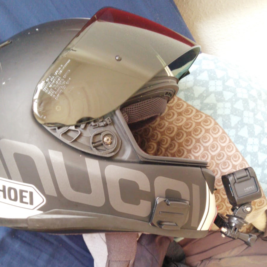

Man kann schon fast einen eigenen Thread für die GoPro-Kamera aufmachen.
Dieses Kamerahaltevorrichung ist nur dirty mit Klebepads an den
Motorradhelm befestigt. Sie lässt sich dafür aber wieder, bis auf die
Pads, quick lösen.
Michael M. schrieb:
> nur dirty mit Klebepads an den Motorradhelm
Da hätte ich Angst, dass das bei höheren Geschwindigkeiten abreißt.

obwohl ich den Heisskleber (für die Blechstreifen an Cam und Powerbank)
wie immer nur mit Vorwärmen und Entfetten der Bleche und Untergründe
appliziert habe, ist schon eines der Bleche von der Cam wieder
abgefallen.
Beim Abziehen der Cam vom Helm, die ich ja auch im Auto nutzen will,
ist eines am Magnet hängen geblieben. Zusammen mit dem Kleber.
Der ist im ganzen Stück mitgekommen.
Das Plastik vom Display nimmt das irgendwie nicht an.
und soooviel will ich das ja auch nicht warm machen.
Hab jetzt einen einzelnen langen Streifen genommen und noch mehr
angewärmt.
der Nächste Kleber ist dann wieder der Schuster-Kleber.
Mehr als denn OK-Knopf und sehen, dass das Display überhaupt an ist,
brauche ich eh nicht.
Da muss ausserdem
zwischen Magnet und Blechstreifen noch was dünnes
(Gummi) zwischen gesetzt werden.
Selbst kleine Dinger ziehen einfach zu stark

das mit dem langen Streifen passt jetzt.
Und ein Klebestreifen über die Magnete,
dann muss man nicht ganz so doll ziehen, wenn die Cam entfernt wird.
Die Typen vom Film nehmen da entweder Klettband oder Bostik :-P

Um zu verhindern, dass kleine BE beim Messen unter lautem Fluchen
wegrollen, habe ich einen Testadapter zusammengeklebt. Den Punktabzug
wegen der Verwendung von Sekundenkleber nehme ich in Kauf.

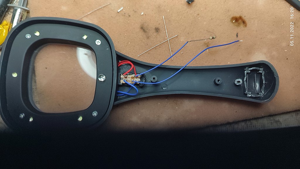

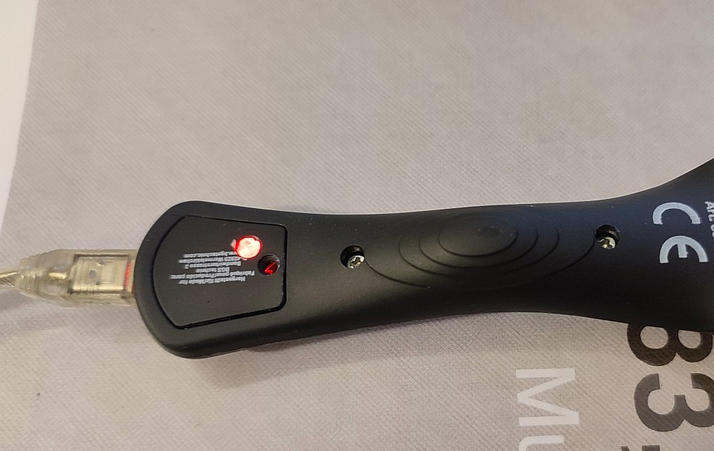

Ich nun auch mal wieder.....
Vor einigen Monaten hatte ich mehrere Handlupen mit LED-Beleuchtung vom
Pollin gekauft. Zwei haben als Stromquelle je zwei AAA-Zellen, das haut
gut hin, Licht hält ewig. Eine weitere allerdings hatte nur drei winzige
"Uhrenzellen" verbaut, die waren nach etwa 0,5 Stunden alle. Neu kaufen
kann bei der Haltbarkeit also schnell ins Geld gehen, dass muss also
anders....
Ich hatte noch ein paar Lademodule mit Mini-USB zu liegen, eine
200mAh-LiPo-Tüte kam für schmalen Taler vom Ebay dazu.
Zunächst also die Fassung der Uhrenzellen rausgeknipst, dann das
Lademodul noch etwas befeilt (wegen der Griffrundung hinten) und vor
allem einen anderen "Stromwiderstand" verbaut. Vorhanden war ein 1,2kOhm
für 1A Ladestrom, damit hätte ich den LiPo gekocht. Also wurde ein
12kOhm verbaut, so pegelt sich der Ladestrom auf etwa 100mA ein. Das
ganze natürlich dem Thema entsprechend mit Heißkleber "verkleckert".
Der Rest war schnell "quick&dirty" gefrickelt und ein erster Test!
Voll geladen leuchten die LEDs etwa 7,5 Stunden nonstop, das ist
bestens. Aufgeladen wird in etwa 2 Stunden, wobei ich für die Lade-LEDs
noch eine Bohrung eingebracht und mit Heißkleber als Lichtleiter
versehen habe.
Der ehemalige Batteriedeckel wurde mit Sekundenkleber fixiert, weil ich
dessen Schraubdom auch abknipsen musste.
Alles ist gut.
Die "Schöpfungshöhe" (wie es im Patentwesen so schön heißt) ist zwar
überschaubar, doch mal ein kleines schnelles Projekt zwischendurch.

wasfür'n Akku war denn für den Lader vorgesehen?

Das sind Standardmodule für'n Euro oder so, die stehen immer auf "volle
Pulle", was beim TP4056 nunmal 1A bedeutet.

Wie Jens schon schrieb, das sind Standard-Module vom Chinamann.
Laut Datenblatt bei 10kOhm 130mA, doch auch 12kOhm funktionieren noch
gut.
> Pads, quick lösen.
Was auch sehr gut an glatten Flächen haftet und sich einfach wieder
lösen läßt, sind Powerstrips (Tesa?).
