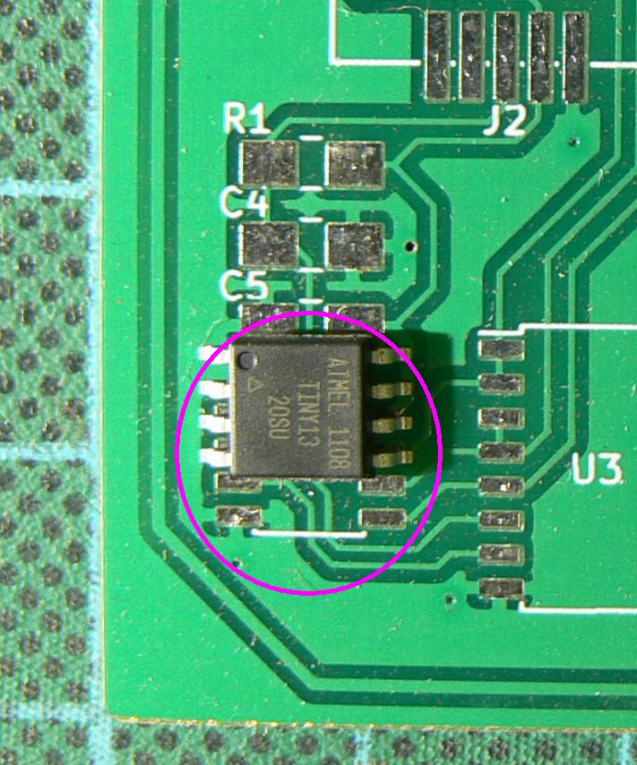

Bei der letzten Wartung unserer Heizung wurde uns gesagt, die Opferanode
im Tank sei alt und müsste dringend ausgestauscht werden. "Klar kann man
messen ob die noch gut ist, aber dazu muss die ausgebaut werden und eine
Dichtung ersetzt werden. Das lohnt sich nicht."
Das Handbuch/Wartungsanleitung der Heizung sagt was anderes: Ist der
Kurzschlussstrom >0.1mA (messbar ohne Ausbauen) ist die Anode noch gut!
Bei uns waren es 2.4mA...
Regelmäßig Messen ist aber nervig, also schnell einen
"Opferanodenwächter" entworfen. Täglich punkt 19:00 wird die Spannung
über einen 8.2Ohm Shunt gemessen, ist diese unter einem schwellenwert
(aktuell etwa 1.4mA), so wird für bis zu 10min der Alarm betätigt. Dank
RTC ist der Stromverbrauch für den rest der Zeit ~1uA, die 2032 hält
also locker 10 Jahre. Hatte leider keinen sparsamen ATMEGA mit RTC in
DIP, stattdessen habe ich einfach eine Platine von einem aktuellen (noch
nicht fertigen) Projekt zweckentfremdet. (Bild 1)

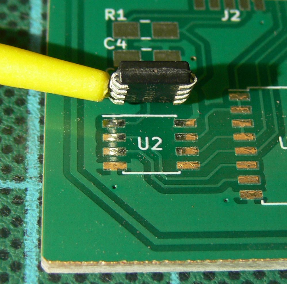

Programmiert wird die Platine mit einem Pogo-Pin-Adapter mit 1.27mm
Rastermaß, welchen ich hier zum ersten mal selber verwendet hab und
erstaunlich gut funktioniert. Der Adapter besteht aus normalen
Pogo-Pins, die mit etwas Gewalt in eine SMD-Buchsenleiste gesteckt
wurden. Zum stabiliesieren & isolieren wurde Kapton Tape genutzt. Geht
auch wunderbar für 2.54mm Rastermaß. (Bild 2)

Von mir auch "Daumen hoch" :D
Was mich interessiert, sind die Pogo Pin Programmieradapter.
Ich habe mir eine einreihige 10er Leiste Raster 2,54 aus China bestellt
(2 reihig hätte man unrealistische Stückzahlen abnehmen müssen)
2x 3 Pin aneinandergeklebt - da rutschen mir die Pogopins in die Löcher
für die Wannenstecker rein kopfvordiewandschlag
Ich wollte halt den Entwurf 2 gleisig. Entweder Wanne oder Pogo ;-)
von Dennis  . (nqtronix)
Es gibt Pogo-Pins mit sternförmiger Spitze. An der breitesten Stelle
sind meine 1.25mm, also ausreichend für den typischen 0.9 bis 1.0mm
Bohrdurchmesser. Die Pads für den 1.27mm Adapter sind übrings Vias mit
0.6mm Durchmesser und 0.3mm Bohrung mit Lötstop auf der Unterseite.

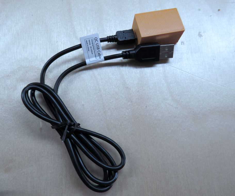

vorgeschichte: wir haben letzte woche neue thin clients an den
arbeitsplatz bekommen.
da ich diesen rechner nur zum mail abholen und ein wenig datentransfer
brauche, läuft er immer mit eingeschaltetem bildschirmschoner.
die alten rechner hatten "blank screen" als schoner eingestellt, die
jetzigen neuen nerven mit einem blinkenden logo des rechnerherstellers.
stört mich sehr, da ich daneben am entwicklungsrechner sitze und mich
gerne konzentrieren will.
der user help desk wollte mich mit der lüge abspeisen, dass sich kein
anderer bildschirmschoner einstellen lässt, und riet mir den rechner
doch aus zu lassen wenn er mich stört.
ist natürlich keine lösung weil ich dann ankommende mails nicht mehr
mitbekomme.
lösung: arduino leonardo micro (atmega32u4) in ein kleines gehäuse
gepackt, mit der doofen arduino IDE einen 10-zeiler zusammengekloppt der
sagt "ich bin eine tastatur", und der alle zig minuten einmal kurz den
druck der CTRL-taste simuliert.
das läuft ab morgen am thin client und verhindert das der verschissene
(scnr) bildschirmschoner überhaupt anspringt.

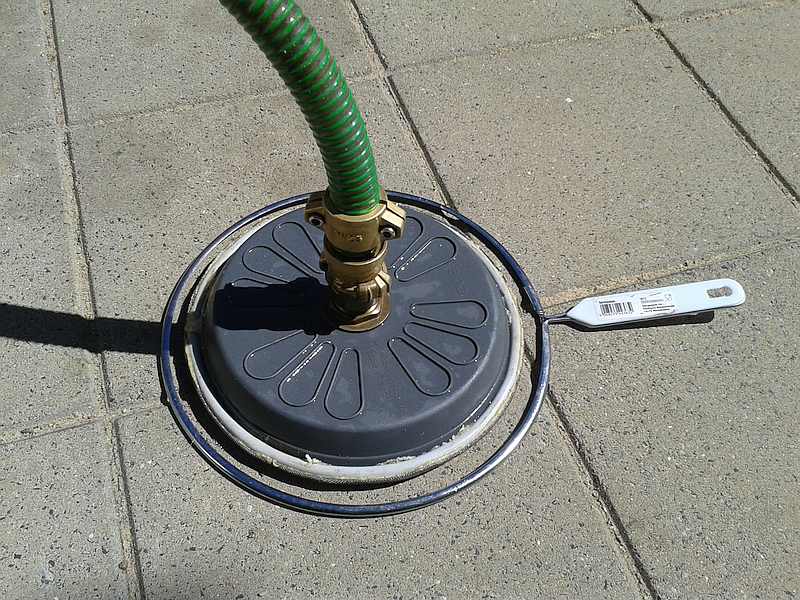

Um auch noch die letzten mm Wasser abpumpen zu können wollte ich einen
(ich nenne es mal ) Saugteller im Baumarkt kaufen. Vor etwa 30 Jahren
hatte mein Vater so ein Teil, war ganz praktisch. Leider nicht fündig
geworden. Also wurde aus einem Planzentopfunterteller , einem
Regenfassanschluß und einem Fettspritzschutz etwas ähnliches
zusammengebastelt.
Das Gitter ist in der Wulst mit PU-Kleber und einem Ring aus NYM 3x1,5
eingeklebt und mit kleinen Linsenschrauben fixiert, die auch gleich für
etwas Abstand zum Boden sorgen. Die Lehrrohrstücke verhindern, dass das
Netz an den Teller gedrückt wird... waren schön verteilt, aber das
verwendete Akryl (Restbestand) war wohl noch nicht ganz trocken (war ja
quick)  und hat sich aufgelöst :D macht nix ..
Tut was es soll :)

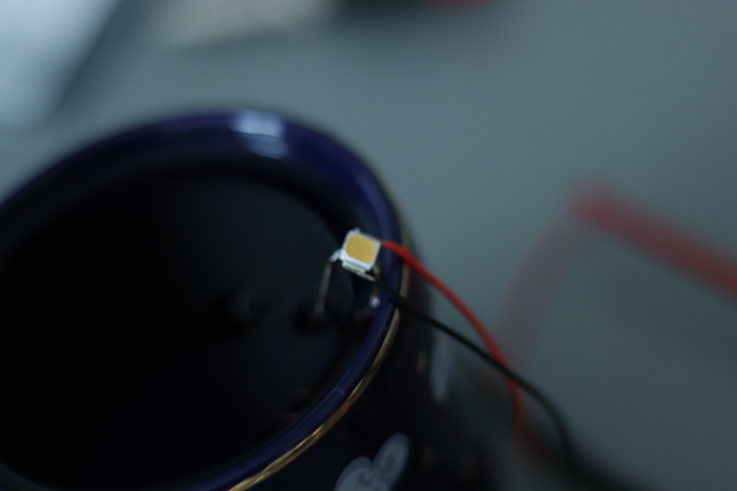

Kurz mal eine Power-LED testen ohne sie zu verglühen?
Ich hab eine Kupfer-Büroklammer an das Kühlpad gelötet und diese in eine
Tasse kaltes Wasser gesteckt. Läuft problemlos. :)

Mich würde mal interessieren wie lange die LED funktioniert wenn man das
mit nem frischen Kaffe macht. :D

Spar dir das Büroklammer dran gefummle und häng die LED ins Wasser! :)

Labornetzteil, gefederte Spitzen (zwecks besserem Kontakt) und zwei
Sekunden dranhalten - bisher hab ich damit noch keine Power-LED merklich
erwärmen können, da muss man schon ein bisschen länger ohne Kühlung
arbeiten.
Quick ist das dann auf jeden Fall.

Bist du schon mal mit einem Magneten an die "Kupfer"büroklammer
drangegangen? Das ist verkupferter Stahldraht.

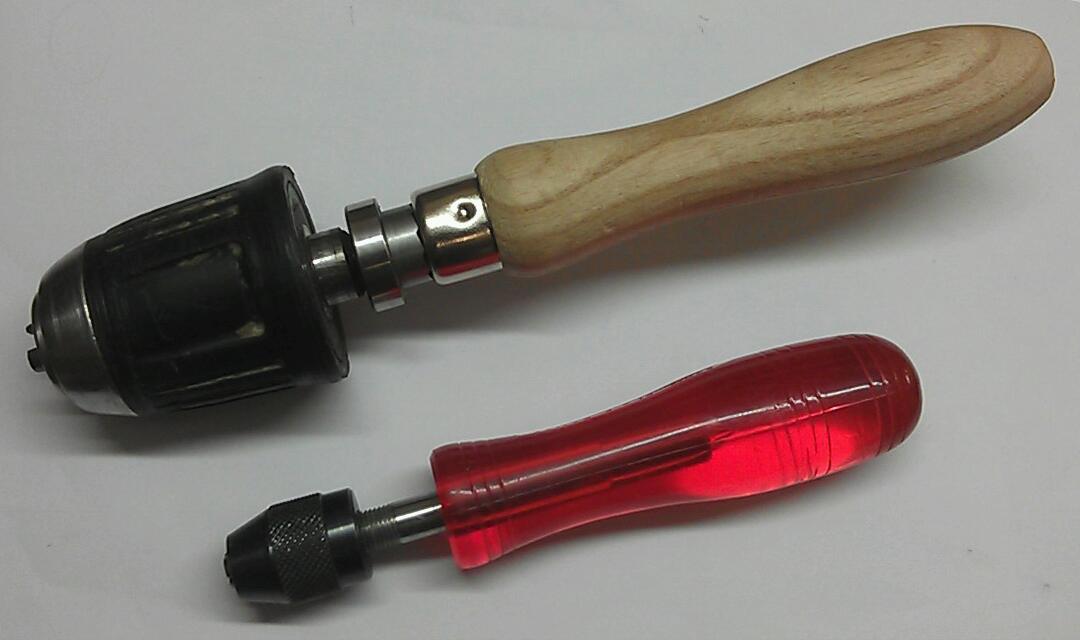

Wenn der kleine nicht reicht, muss ein Grosser her.
Das Feilenheft 140mm ist neu und ein wenig aufgebohrt, das Bohrfutter
mitsamt Abtriebswelle Stammt aus einem abgenudelten
Akkuschlagbohrschrauber (das letzte Kugelgelager ist immernoch dran: der
gewellte "Schlagring" müsste ich thermisch "abschrumpfen", ist mir weder
Energie noch Arbeit wert... ;-)

Stephan schrieb:
> das Bohrfutter
Und jetzt bohrst du damit Platinen? ;)

was ist das für ein Gewinde am roten " Bohrer "?
Ich habe auch dieses Proxxon-Bohrfutter, aber weiß nicht was für ein
Gewinde dies ist.

Proxxon hat M8x0,75, also metrisches FEINGewinde.
Sieht eher nach 8x1 aus.

Wonach es aussieht war nicht gefragt...
Habe eben mal die Gewindelehre drangehalten - 0,75.
Danke, mal sehen wo ich solch ein Außenfeingewindeschneider herbekomme.

Bernd, in jedem richtigen Werkzeugladen.
Matthias, nicht jeder hat eine Gewindelehre.
Ich nehme dazu  immer eine Gewindefeile.

Eine Gewindefeile habe ich nun wieder nicht - zum Putzen von gröberen
Gewinden tut es eine Dreikantfeile und bei feinen Exemplaren lasse ich
das Feilen lieber sein...
Ohne Gewindelehre sind auch Schrauben bekannter Steigung hilfreich - 1mm
Steigung hat normales M6 hat 1mm Steigung und das passt definitiv nicht,
hab's eben zur Sicherheit nochmal drangehalten. Eine Standard-Schraube
mit 0,75er Steigung gibt's leider nicht...

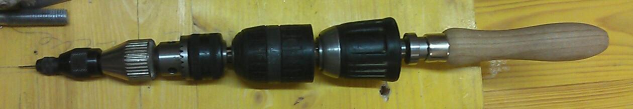

von Stephan (Gast)
900ss D. schrieb:
> Stephan schrieb:
>> das Bohrfutter
Scho sicher! Buried vias und ausbesserung der Lötkügelchenaufnahmen
unter BGAs.
Setup gemäss Bild: jede Stufe BF verbessert die Gonzendrizität... ;-)
> was ist das für ein Gewinde am Roten " Bohrer "?
Ich kann es nicht richtig klassifizieren, Aussendurchmesser 9mm
(Schieblehre). Proxxon passt nicht.
Das Teil ist von PB "1200 / 110mm"

Hm - dann steh ich ja wieder am Anfang. Proxxon macht da wohl sein
eigenes Ding.

Definitiv nicht!
Sonnst hätte das China-Billig-Bohrfutter aus Alu, sicher nicht gepasst.
M8 Feingewinde, leider habe ich keine Gewindelehre.

Deshalb hatte ich ja das Gewinde von Proxxon gepostet, an den roten
Bohrer von Stephan komme von hier aus aus gar nicht ran...
von Stephan (Gast)
Ich werde laufend unsicherer, ob das ganze von PB ist. Obwohl ich zwei
davon hier habe, passen die eingelassenen Schriften eigentlich nur zu
Feilengriffe von PB: umseitig am Griff steht nämlich
«FEILEN 8" - 11" LIMES»
Ergoogeln kann ich kein solches Werkzeug als ganzes, eben nur
Feilenhefte.
Meine 2 stammen aus "Industrie Ausräumung", also sozusagen Erbstücke. Es
ist denkbar dass die in jener Firma selbst komponiert wurden...

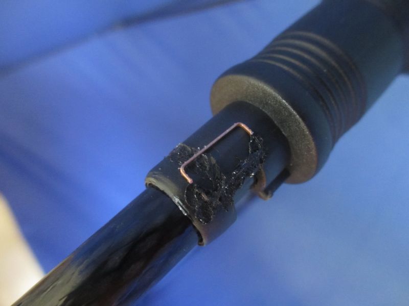

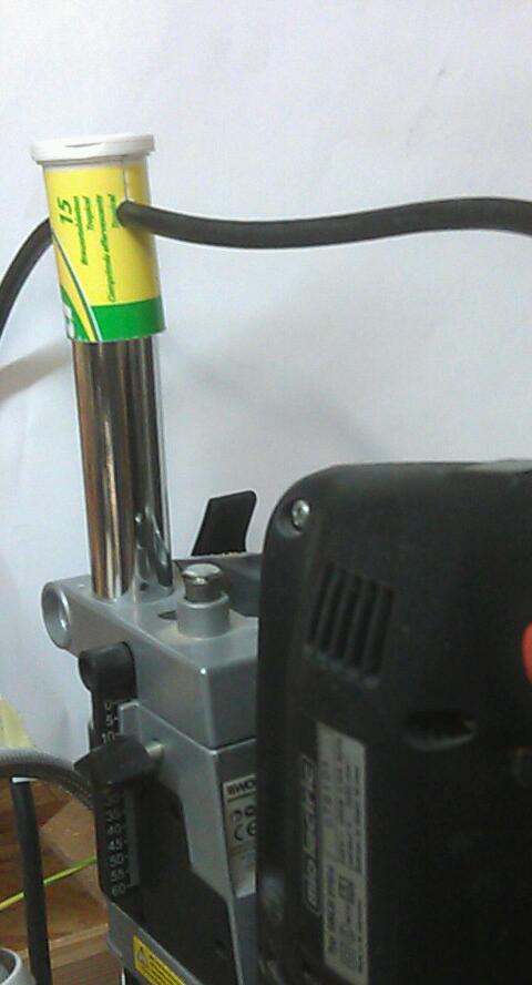

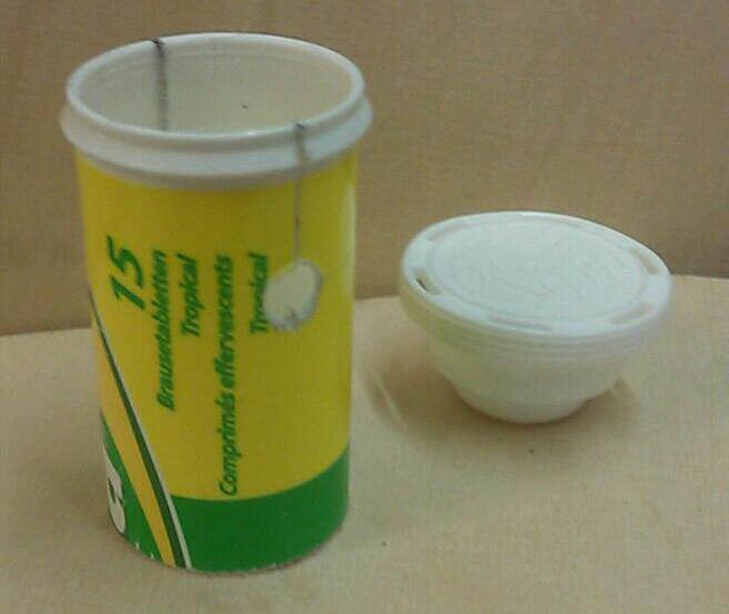

von Stephan (Gast)
Vitaminbrause gestütztes Kabelmanagement: Tabröhrchen auf Länge gekürzt,
Querloch gebohrt, Schlitz gesägt. Nun hampelt das Kabel der
Handbohrmaschine im Ständer nicht mehr im Wirkbereich des Vortiebshebel
rum.
Nicht vergessen: Plörretabs wegschmeissen ;-)
73 de Stephan HB9ocq
von Icke ®. (49636b65)
Oh schade, fast wärs nicht nur quickndirty sondern auch nachhaltig
gewesen..

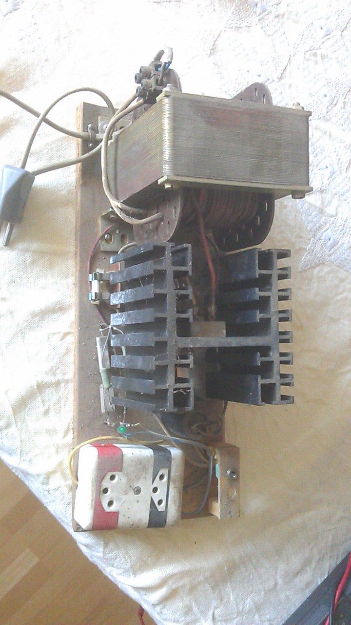

Nachlassfund Kategorie "Gruselkabinett", definitiv DIRTY :-D
Die Ausführung der Ausgangsbuchsen (mehrpolig!) ist definitiv
bewundernswert!
Umfasst ganze webs , "bootet" z.Zt. aber nicht.
Sekundär 13VAC Leerlauf. Gleichriechter und 1S6P "LiPos" muss ich
erstmal ablöten und durchmessen. Eigentlich interessiert mich nur der
kräftige Trafo und der KK...
von Klaus R. (klaus2)
...man könnte den Trafo bis auf die Außenlagen entkernen und ein
komplettes Schaltnetzteil einbauen :)
Klaus.
von Reinhard R. (reirawb)
ich hatte Platinen beim freundlichen Chinamann bestellt und geliefert
bekommen.
Leider mußte ich feststellen, dass ich für den ATTiny 13 einen falschen
Footprint genutzt habe.
Das passende Sprichwort: Eigene Schuld ist Goldes wert.
Neu machen lassen? Nee, ist doch nur ein privates Bastelprojekt.
Die Lösung war dann Q&D, aus SOIC mach SOJ (ähnlich PLCC).
Reinhard
von 900ss (900ss)
Reinhard R. schrieb:
> aus SOIC mach SOJ
Find ich gelungen :)
von Detlef _. (detlef_a)
Sehr gute Idee, super.
Die Platine sieht auch gut aus. Wo bestellst du die, wer ist dein
freundlicher Chinamann?
Cheers
Detlef
von Bernd S. (Firma: Anscheinend Corner-Cases ;-)) (bernd_stein)
Viel zu gut, es fehlt Dirty ;-)
Bernd_Stein

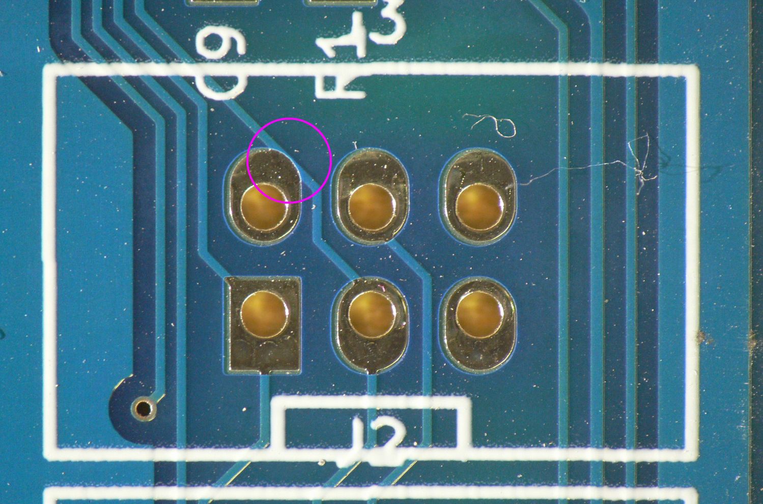

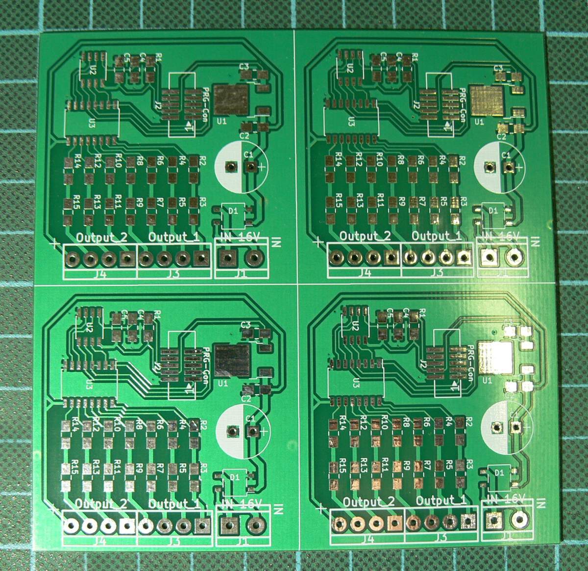

Danke für die Blumen :)
Die Platinen bestelle ich bei Elecrow.com, bin mit deren Produkten und
Preisen ganz happy. Die fertigen alles so, wie ich es ihnen schicke,
auch die Designfehler ;-) (siehe Bild)
Layoutprogramm ist KiCad. Gerber und Bohrdateien erzeugen, nach Vorgabe
von Elecrow die Dateiendungen anpassen und abschicken. Es kam noch nie
eine Rückfrage sondern immer die fertigen Platinen. Lieferzeit bei
billigstem Versand 2,5..4 Wochen.
Reinhard
von Walter T. (nicolas)
Hallo Reinhard,
als Dank fürs zeigen. Die gröbsten Schnitzer sind aber gar nicht
eingekreist: Viele Kondensatoren (am deutlichsten zu sehen an C4 und C5)
sind fast wirkungslos, da über Stichleitungen angeschlossen.
Viele Grüße
Nicolas
> Preisen ganz happy.
Wenn man denen identische Designs als Nutzen schickt (wie bei deinem
Bild), dann ritzten die die Platinen mittlerweile sogar kostenlos
(Stichwort "vcut"). Die Stellen, wo geritzt werden soll, markiere ich in
einem extra Layer und packe es als seperate Gerber Datei zusammen mit
einer kurzen Notiz mit in die .zip Datei. Hat so problemlos funktioniert
von ●DesIntegrator ●. (Firma: FULL PALATINSK) (desinfector) Benutzerseite
die hängen beide mit jedem Pin an U2
OK, verstehe was du meinst. Die Einspeisung der Prozessorpads sollte
Leitungsmäßig über die Kondensatorpads erfolgen, nicht von der anderen
Seite, wie bei mir. Hatte ich so leider nicht auf dem Fokus, werde deine
Kritik beim nächsten Design mit einarbeiten. Danke.
Aber wie gesagt, ist bei mir nur Hobby. Wenn was nicht geht, heule ich
mich hier im Forum aus :-)
Reinhard
Dennis  . schrieb:
> Stichwort "vcut"
Danke für den Tip.
Ich wollte da keine Experimente mit Elecrow machen wegen Mehrfachnutzen.
Auf meiner kleinen Proxxon-Tischkreissäge sind die im Nu zerteilt.
Reinhard

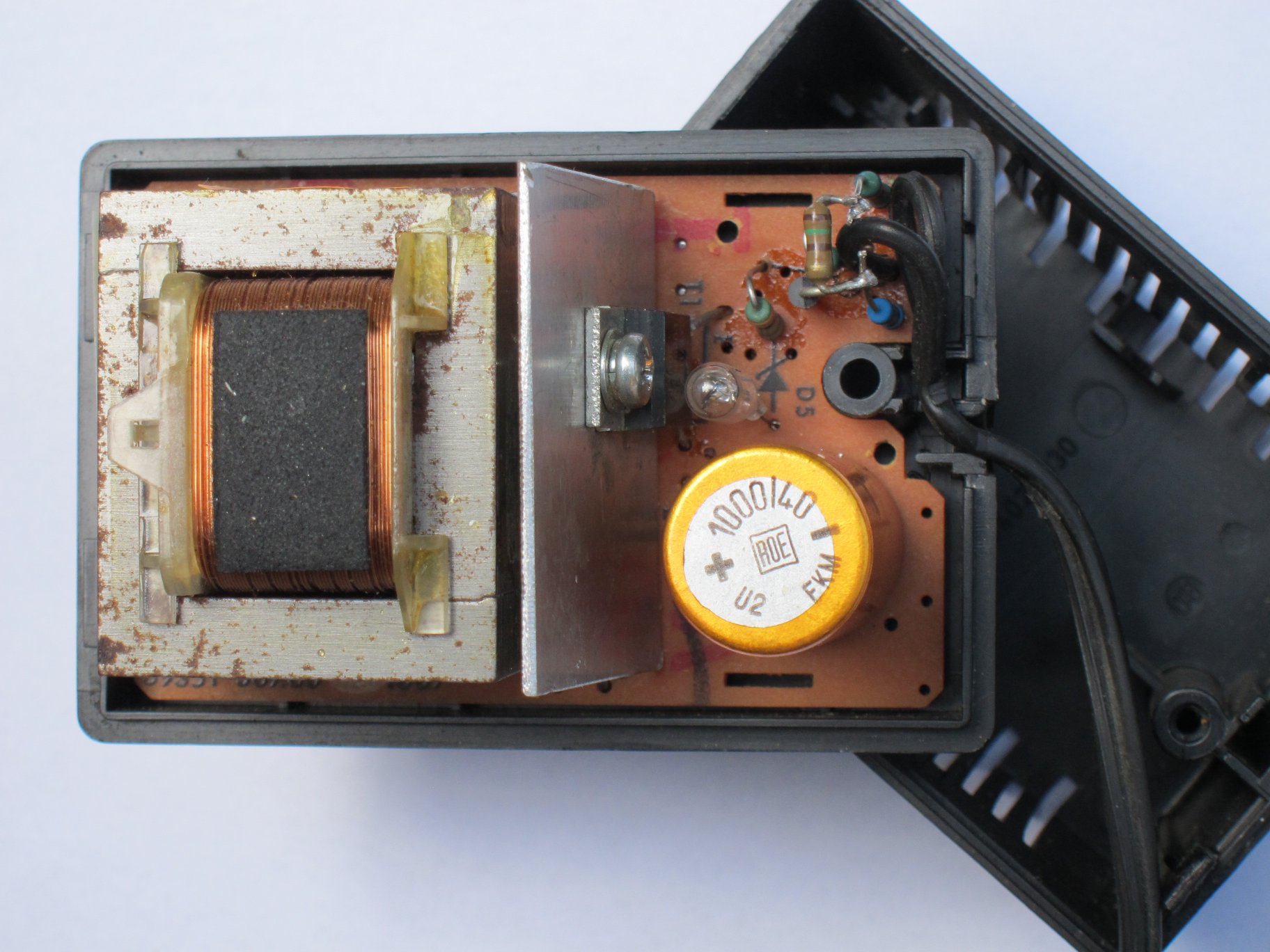

von Michael B. (laberkopp)
Was tun, wenn ein 12V Bleiakku reinkommt und Erhaltungsladung will, aber
das einzige Ladegerät besetzt ist ? Man baut ein in der Wühlkiste
liegendes Steckernetzteil zum Erhaltungslader um. Das Grundig Netzteil
hat einen 20V~ Trafo mit Thermosicherung und früher eine Stabilisierung
per Z-Diode und Emitterfolger auf 16V/150mA aber ohne Strombegrenzung,
und war recht servicefreundlich mit einer Schraube in ein Gehäuse mit
Lüftungsschlitzen gebaut. Schaltplan wie im Datenblatt des L200 mit
12V/1W Glühlampe als Verpolschutz (aber nie ausprobiert ob der wirklich
hilft). Wesentlich für quick & dirty war aber, die vorhandenen Platine
umzuschnitzen auf die neue Schaltung so daß man keine neue Platine
herstellen musste, was, wie man auf Bild IMG_3027 sehen kann, ganz gut
geklappt hat. So hängt der Lader nun schon seit Monaten am Akku und hält
ihn auf 13.8V, händisch durch Reihenschaltung ausgewählter Widerstände
an die ungenaue Referenzspannung des L200 angepasst.

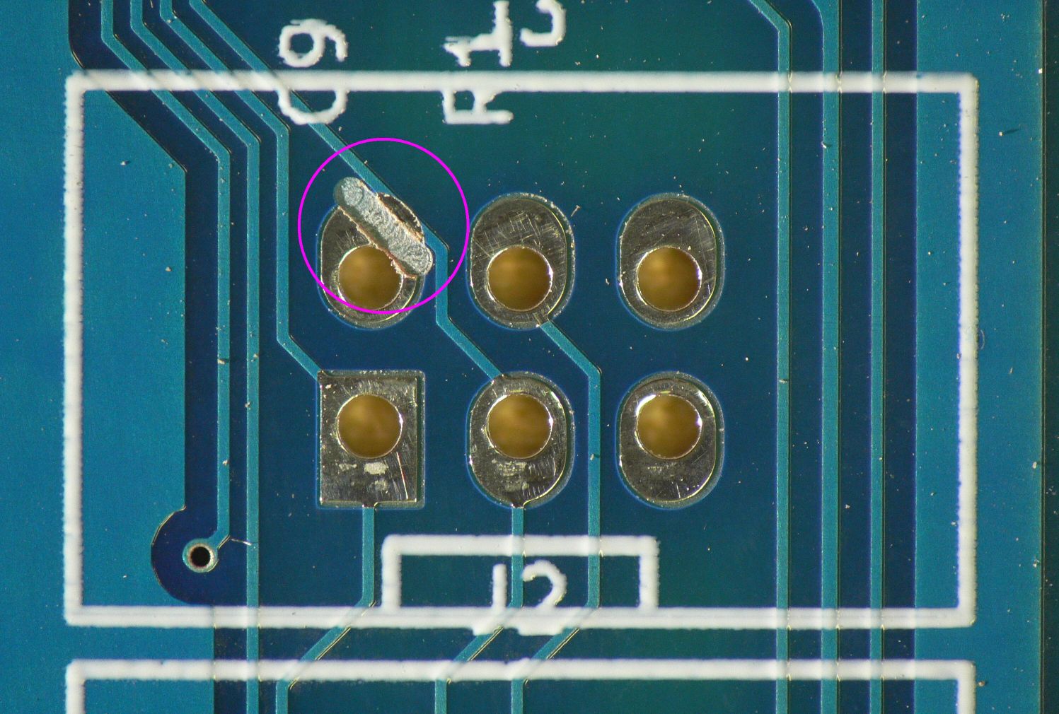

hier Beitrag "Re: Quick&dirty - schnelle Problemlösungen selbst gebaut" hatte
ich eine Platine mit einem Eigenbau-Designfehler gezeigt. Hier nun auf
die Schnelle die Korrektur. Da es sowieso die Bestückungsseite ist, wird
die Stelle dann vom Wannenstecker abgedeckt. Löten von der anderen Seite
sollte dann auch kein Problem darstellen.
Reinhard
von 900ss (900ss)
Ist weder Q noch D. Einfach eine normale Reparatur oder Workaround.
...und das auch noch mit ner richtigen Fräse. Buuuh! ;)
Klaus.

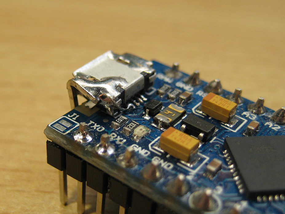

Ich weis, meckern kann jeder, daswegen noch ne Kleinigkeit von heute
Nachmittag:

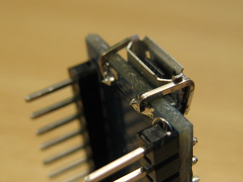

Beim meinem Arduino Pro Micro ist mir die Micro USB Buchse abgeprochen,
zum Glück sind alle Pads bis auf GND + Schirmung auf der Platine
geblieben. Also kurz neue Buchse an die verbleibenden Pads gelötet sowie
GND mit 0.3mm Silberdraht verbunden. Für die Mechanische Stabilität
sorgen 2 Pins von Pin-Headern (die billigen aus China mit Eisenkern),
die mit der Schirmung und der rückseitingen GND Fläche verlötet sind.
Ich weis, ist nix spektakuläres, aber konnte so direkt weiter
programmieren und muss nicht auf eine neue Bestellung warten :) (und
beended hoffentlich diese offtopic-Flut)
Dennis

Auf jeden Fall super gemachte Fotos vom Corpus Delicti ;-)

hinterm elastischen Knickschutz) wird 2x geschient.
Das Material stammt von einem "Mehrwegtrinkhalm", so einer mit Loopings.
Längs geschlitzt
m es an zu bringen.
Habe den Messchieber nicht bemüht: innendurchmesser ist minimal über
Kabeldurchmesser so dass wohl der Schlitz nicht mehr ganz zu geht, dafür
überm orig. Knickschutz gut klemmt.

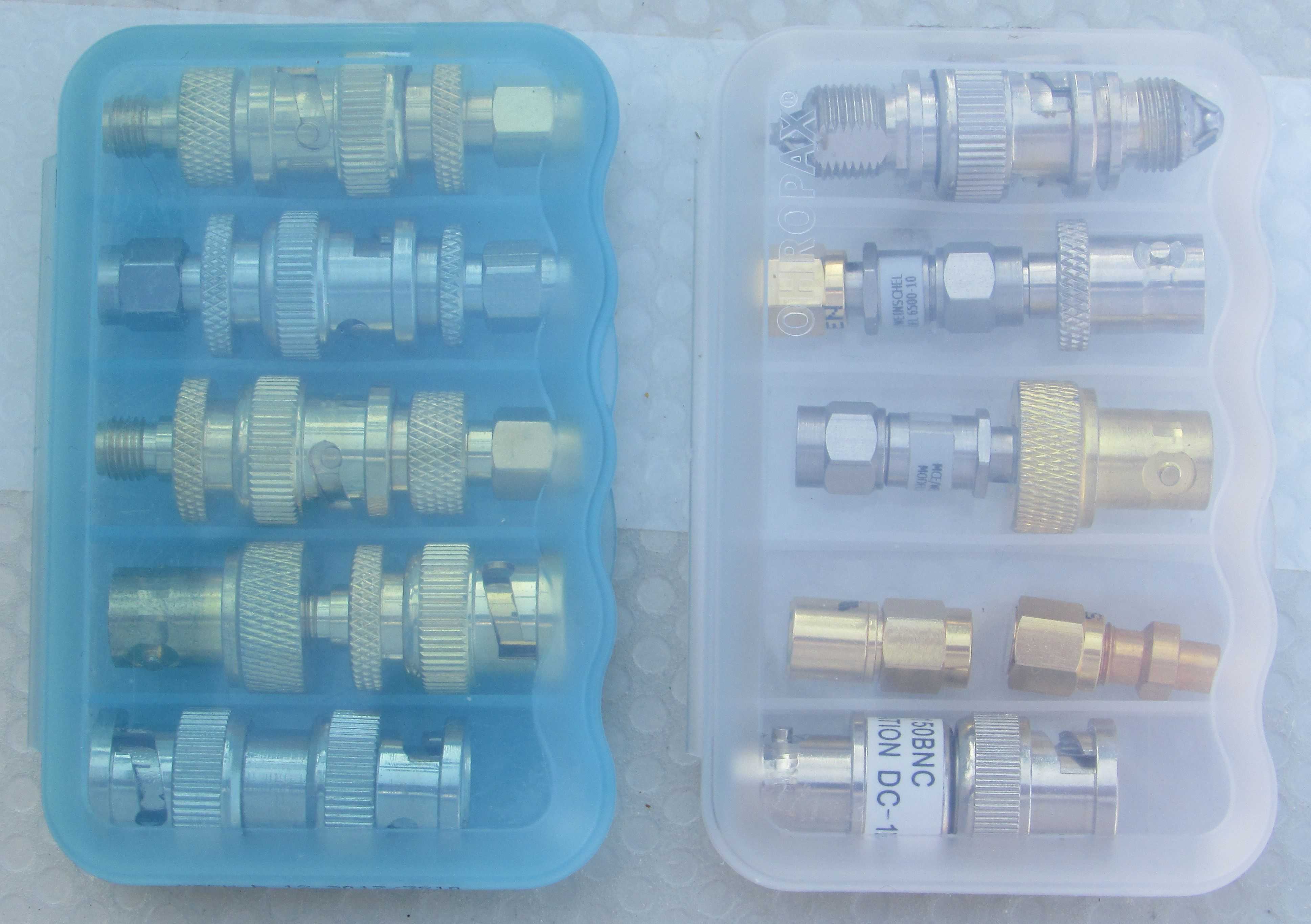

Die Dosen der Ohropax Ohrstöpsel lassen sich zur Aufbewahrung von
Adaptern und Abschlusswiderständen nutzen. Wie für BNC gemacht.

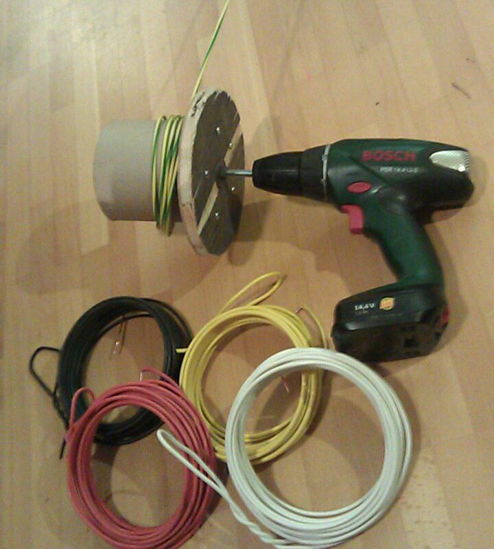

von Stephan (Gast)
Ja, anderswo fliegen sub-10m Drahtabschnitte in die Entsorgung.
Ich wollte aber 4mm^2 Drahtaufwickeln zur Olympischen Disziplin erheben,
also musste schnell ein Aufwickelprovidurium als Sportgerät her.
1 Abschnitt Kartonrolle dickwandig (von Teppich oder so)
1 Abschnitt 3-Schichtholz, schmutzig, rund gemacht
5 Holzschauben, 50 oder gar 60 mm lang
Eisenwaren M8, z.T. rostig
Siehe Bilder.

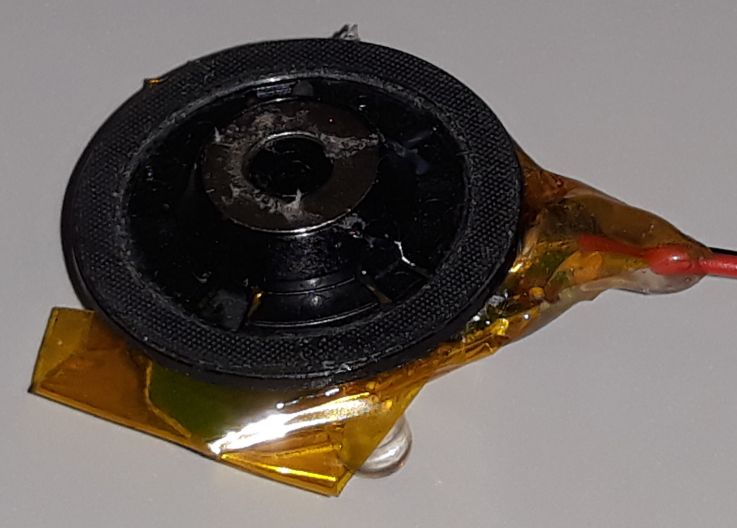

hvad?
ein' Monat lang keine Quickies?
müssmerändern.
LED-Geleucht aus Fundsache wiederverwendet.
Das war mal so eine Leuchte so diese DotIt Dinger.
Für 4,5V (3 AAA-Batterien)
Das Gehäuse war nix mehr, total kaputt.
ich brauche das eher an 5V,
also stumpf 'n digg'n (war grad da) Widerstand, 30R in die Zuleitung.
Ist grad so bemessen, dass das auch dauerhaft
an einer Powerbank leuchten kann.
Damit man das Ding auch wieder überall an Eisenteile hinbappen kann,
bekam das Teil einen stärkeren Magneten hinten drauf.
Der kommt aus so'm "CD-Spindelmotor-Magnethaltedingens"
Bis auf Kaptonband und Heisskleber:
Recyclingrate 100%
edit:
das hat noch 2 zusätzliche Strippen dran,
um das evtl mal u erweitern...

...abgesehen davon finde ich es nicht wrkl QnD würdig :) Zu gewöhnlich.
Aber schade ist es schon, dass die Hochzeiten des Threads vorbei sind.
