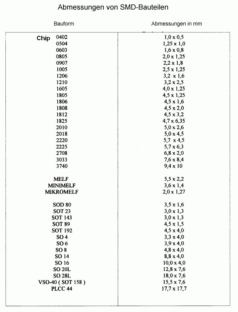

Thomas O. schrieb:
> 1/4 oder 1/8 Watt Baugröße passt sehr gut, Beinchen des Widerstandes
> kürzen und direkt um die Beinchen des Fets wickeln, läßt sich dann schon
> löten und baut eben sehr kompakt auf.
Wieso nimmt du nicht einen passenden SMD Widerstand?
Erspart dir viel Arbeit.
von Joe J. (neutrino)
SMD-Widerstand mit 5,08 mm Länge?
von F. F. (foldi)
3,70mm plus Auflage = 1805 würde sich sehr gut eignen.
Mit 1206 überbrücke ich Leiterbahnen auf Streifenlochraster.
Wie gesagt, MELF passt recht gut, das sind diese Röllchen.

danke für die Hinweise auf MELF und die Baugrößentabelle
