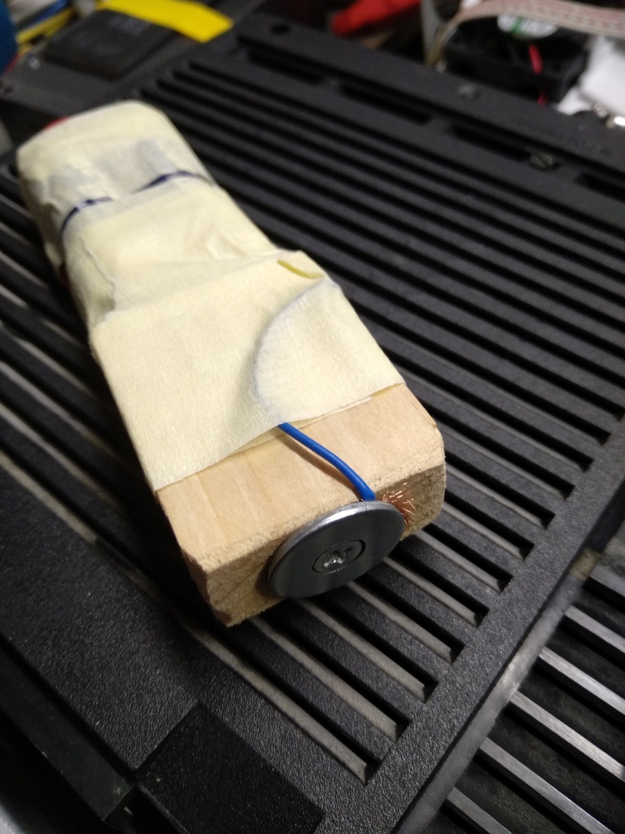

Die CPU spackt, wenn das Brett verbaut ist
JETZT nicht mehr

Hast du keine Angst, dass dir der Eisenklotz im laufenden Betrieb
umkippt und dann einen Kurzschluss verursacht?

-nö!

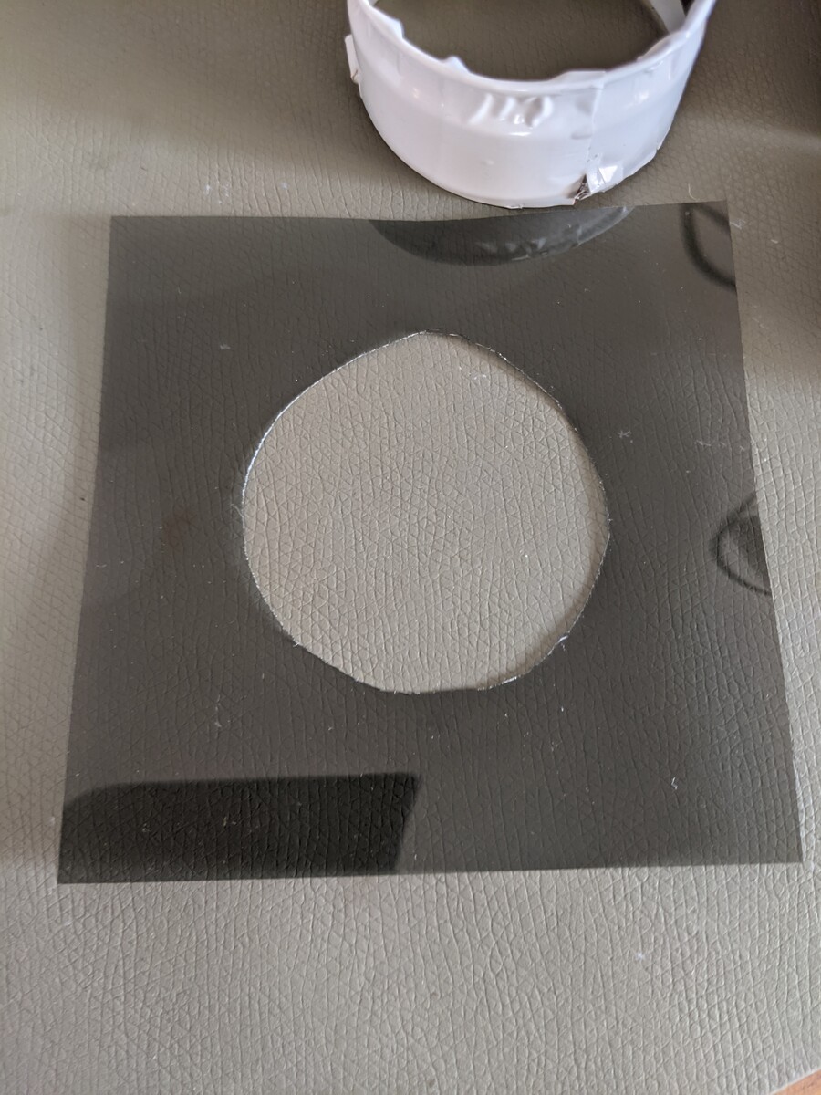

löten (bspw. Komplettkupfer auf FR4), die ein bisschen mehr Wärme
abführen.
Also 10 Spitze für EUR 2,64 und 'n bissel Arbeit … geht so. :)
(Vermutlich würde auch so eine Assietten-Folie gehen, in der man bei
vielen Imbissen Essen zum Mitnehmen "eingerödelt" bekommt. Hatte ich
aber gerade nicht da.)

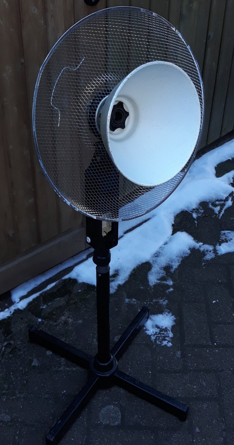

Wie sorgen wir für "Funkstörungen" bei den Nachbarn?
Einfach ein funktionell sinnloses "Antennen"Gestell hin und her tragen,
bisweilen auf den Nachbarn ausrichten
-alter Standventilator, ohne Motor und Flügel,
dafür ein weiterer Lampenschirm reingeschraubt.
Und wenn das Ding auf dem Gehweg steht, fahren alle ganz gesittet
vorbei.

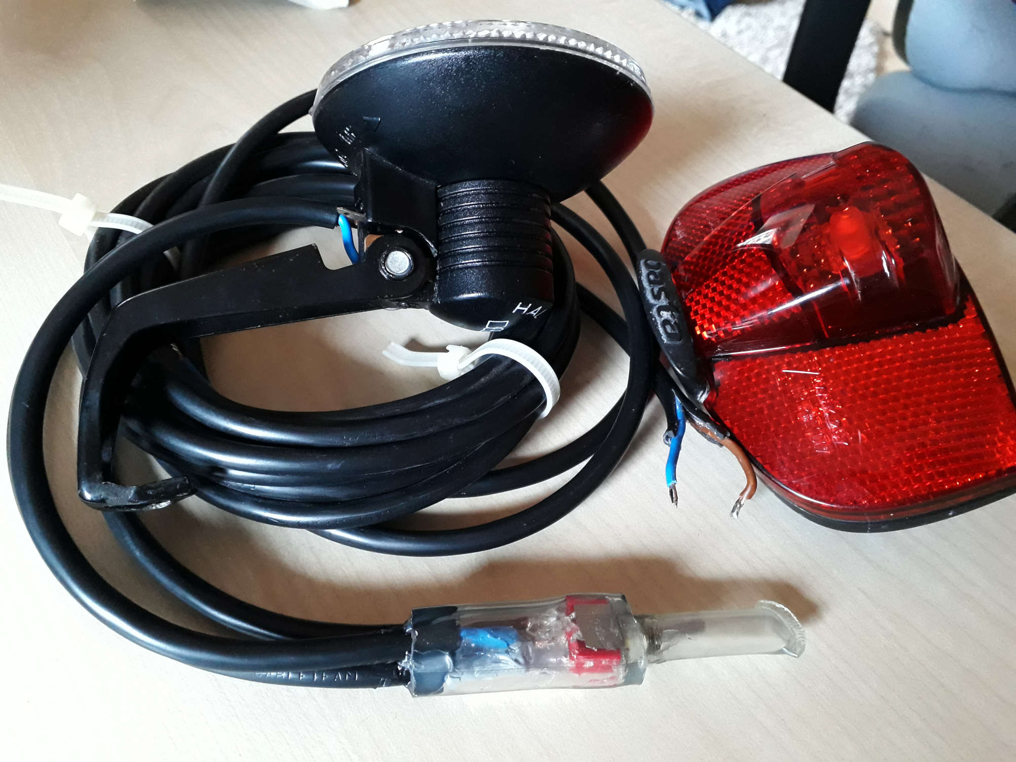

Am Fahrrad war das Kabel schon wieder kaputt und der Schalter in der
Lampe rostet an den Kontaktstellen. Wasserabweisenden Schalter mit
kurzen Schlauchstücken selbst gebaut. Mit der Heizpistole lässt sich das
Ende verschweißen. Schrumpfschlauch ist zum Schalten nicht flexibel
genug. Mal sehen was UV-Strahlung im Sommer anstellt.
Genug 2x0,75 Kabel war auch gerade da. Nur die P13.5-Glühlampe wird noch
durch eine LED-Version getauscht.
von Malte _. (malte) Benutzerseite
Ja, Kabel am Rad halten leider nicht beliebig lange. Korrosion im
Zusammenhang mit Nässe ist auch immer wieder toll. Dann geht die
Beleuchtung  bei der Rückfahrt durch den Regen nicht und zuhause im
trockenen Keller geht sie wieder und man sucht vergeblich nach dem
Fehler.
Bei mir wurde auch die Frontleuchte durchgerüttelt bis die LED abfiel.
Und irgend ein weiteres Bauteil lag schon lose im Gehäuse - war wohl
nicht so wichtig für die Funktion.
Die abgebildete Basta Rückleuchte kann ich aber nur empfehlen - die ist
nach 12 Jahren und 60000km  noch eine der wenigen Fahrradkomponenten die
ich nicht tauschen musste :)

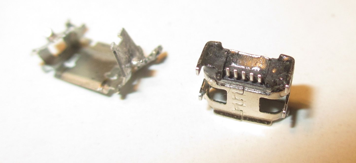

...wieder ne defekte Micro-USB Buchse in der Jux & Jubel Elektronik der
Verwandten. Im Innenteil sind die Kontakte hin, der "Käfig" ist aber
etwas spezifischer und den habe ich so nicht als Ersatz. Vergleich mit
der "Standard Buchse"...hm, das sieht sehr ähnlich aus - fix den
Innenteil ausgebaut und umgesetzt, mit Expoxyd fixiert und TOP - passt
perfekt und geht wieder :)
Klaus.
von Stefan F. (Gast)
Klaus R. schrieb:
> passt perfekt und geht wieder
Wahnsinn, dass muss extrem fummelig gewesen sein. Ich bin beeindruckt!
von 900ss (900ss)
Klasse.

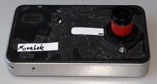

eine alte Dashcam, die schon mindestens 100.000 Kilometer
im Auto mit gefahren ist, hatte den grauen Star bekommen.
Plötzlich war die Linse wie Milchglas.
Mir sind nun diverse Kameras zugelaufen,
die ihrerseits zwischen defekt und unbrauchbar lagen.
Einige Objektive passsen zwar ins Gewinde,
haben aber doch andere Brennweiten. Aber nix passt richtig
Ursprünglich hatte die Dashcam einen ziemlichen Weitwinkel (110°)
-Für den neuen Einsatz braucht es das nun nicht
Das Ersatz-Objektiv passt nun mit Hilfe eines Kugelschreibers
wieder ins "Loch".
Der Kugelschreiber spendet diese rote Gummitülle.
Spitze etwas ab, hinten auch - passt wie Arsch auf Eimer.
Damit kann man jetzt ganz schnell verschiedene Objektive einsetzen,
auch welche ohne IR Filter sind dabei,
am Original-Objektiv ist dieser hinten dran geklebt.
Diese Cam kann jetzt auch als Mikroskop-Cam dienen.
Ist nur schade, dass ich schlappe 3 Jahre brauche,
um auf so eine einfache Idee zu kommen...
von Rainer S. (enevile) Benutzerseite
Sieh es doch so. Zum Glück ist was brauchbares draus geworden ;)

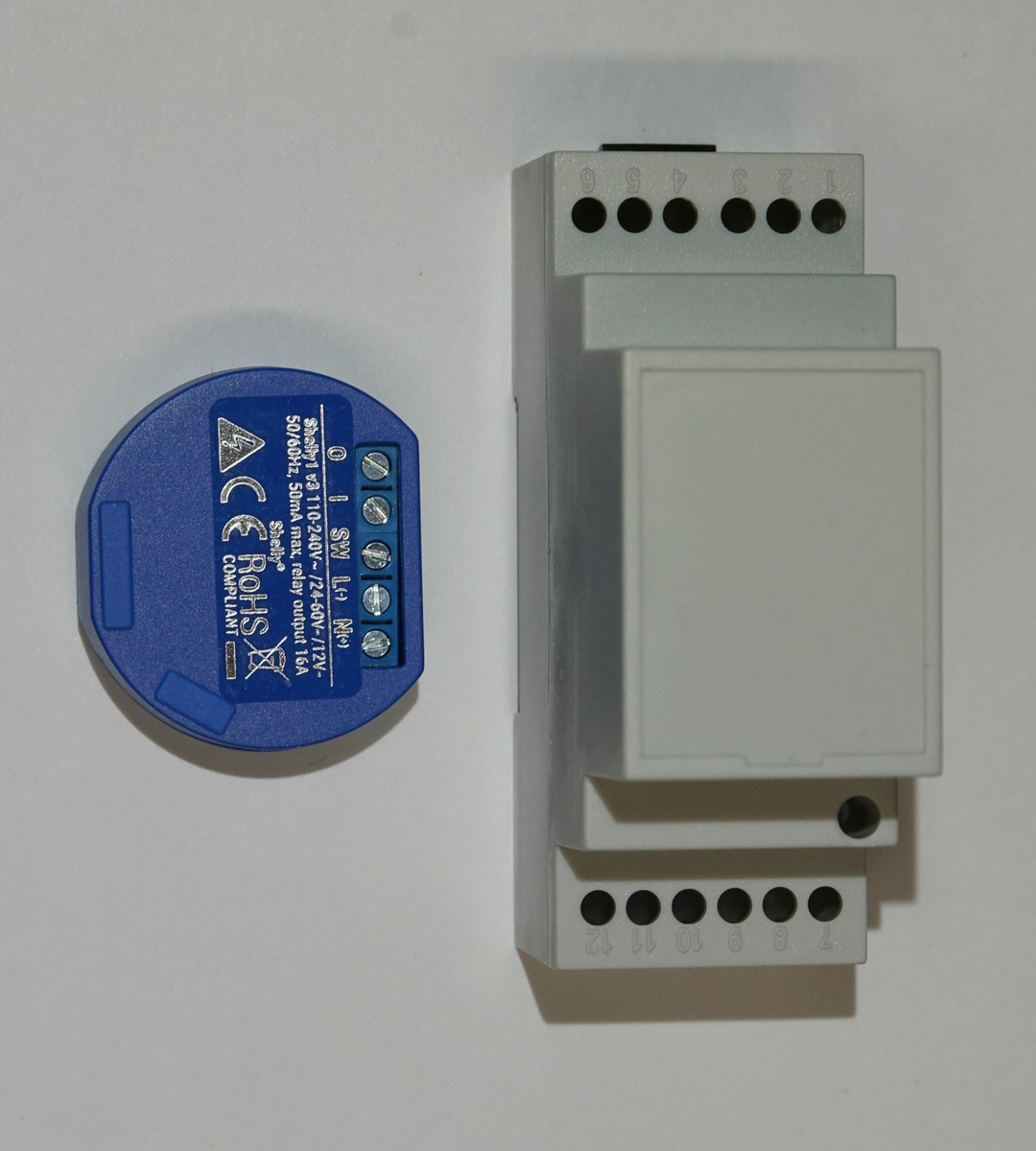

ich will für mein Flurlicht im Schaltschrank den Stromstoßschalter durch
eine Shelly1 ersetzen. Aber Hutschienenmontage? Zum Glück habe ich noch
ein Leergehäuse gefunden, also Q&D die Shelly1 da reingebaut.
Reinhard

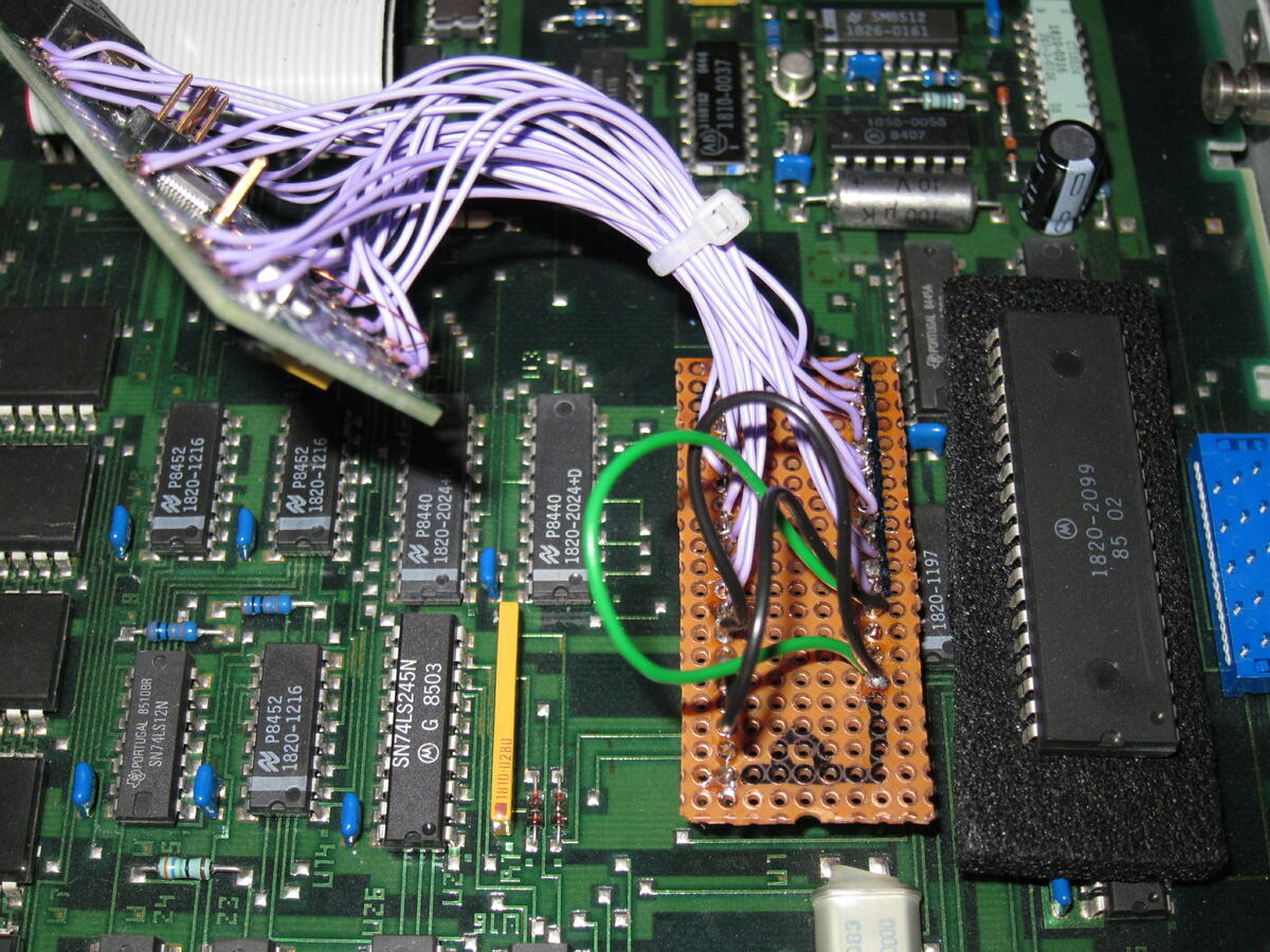

Schnell für Didier ein paar EPROMs dumpen. Blöderweise hat HP die Dinger
eingelötet. Aber zum Glück war die CPU gesockelt. Also den 6802 raus,
mit einem Mikrocontroller den Bus angesprochen und einen Speicherabzug
erstellt.
Auf diese Weise lassen sich auch im RAM liegende Kalibrierdaten sichern
und zurückschreiben, wenn der Hersteller mal wieder die dafür
notwendigen GPIB-Befehle zu implementieren vergessen hat.
von 900ss (900ss)
Soul E. schrieb:
> Also den 6802 raus
Schöne Lösung!

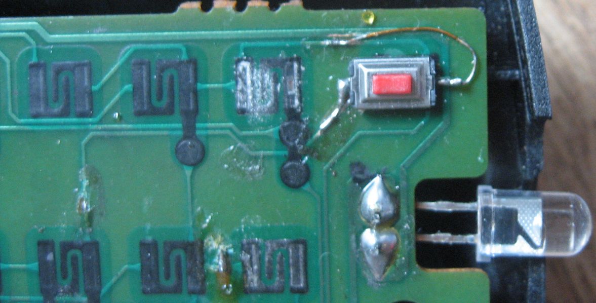

im E-schrott lag eine LED-Taschenlampe (LED-Lenser)
mit kaputtem Taster. Dadurch war die Lampe tot.
Bei der Inspizierung fiel mir der Taster dann auch gleich aus'nander.
Es blieben aber 2 Metallpads drin, die danach schrien,
 überlötet zu werden. flux getan.
Die Lampe leuchtet jetzt wieder
und die kann man jetzt durch simples zu- und aufdrehen der hinteren
Kappe,
in der sich der Taster befand, ein- und ausschalten.
niggs mit Wegschmiss!!!

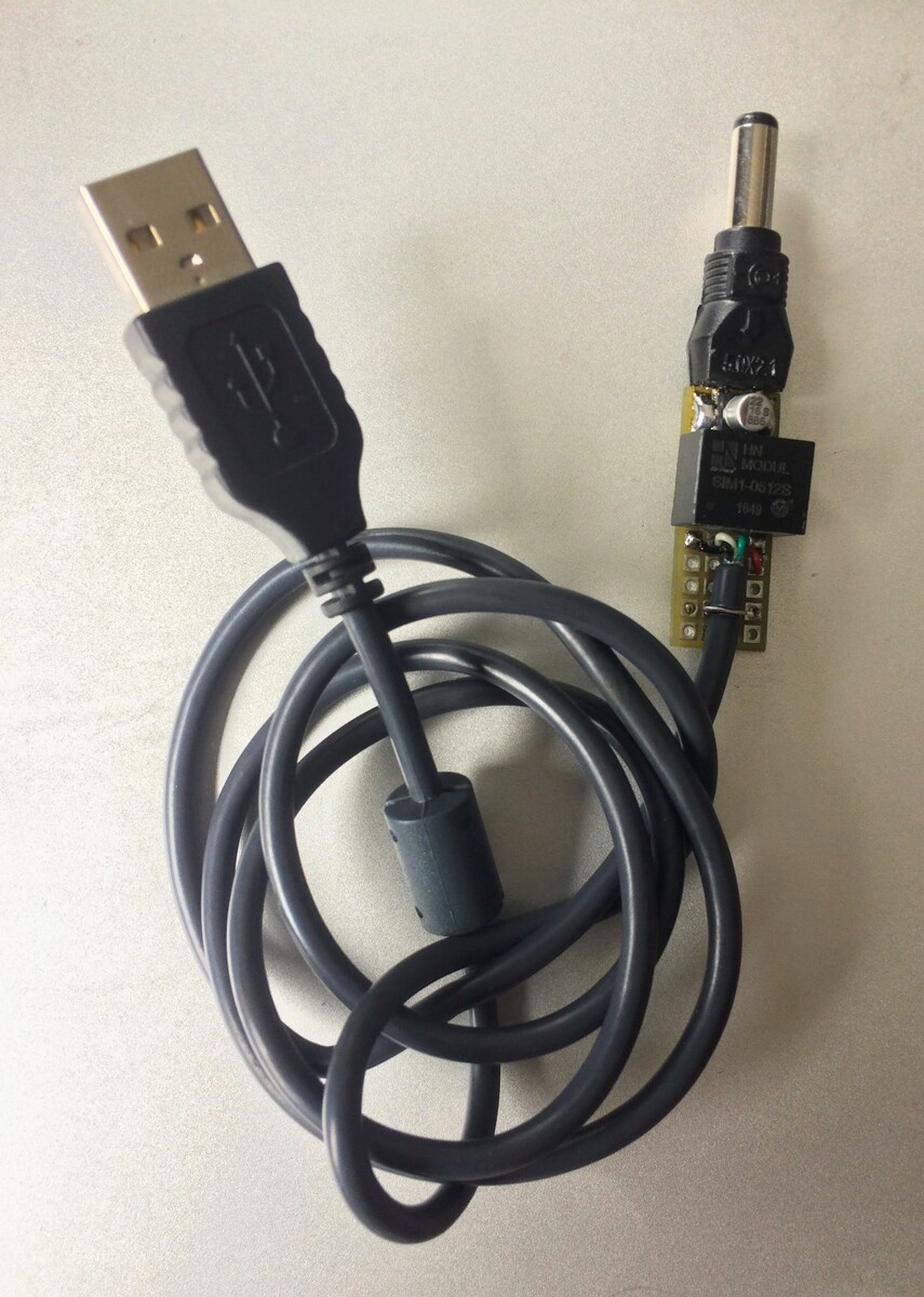

Manchmal braucht man portable 12V mit ein paar mA, z.B. für einen
PIC-Programmer oder den Transistor-Tester oder den STK500 und USB ist
immer verfügbar...
Schnell einen DC-DC-Wandler (12V/100mA), ein altes Maus-Kabel und einen
der unzähligen Netzteil-Adapter-Stecker zusammengelötet (ok, mit
Platinchen, also nicht „dirty“). Im Endzustand kommt noch eine Lage
Isolierband rum.

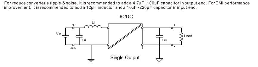

von Jens M. (schuchkleisser)
Ohne Eingangskondensator, das funzt?
Ansonsten eine klaubare Idee, danke!
ja, siehe auch den Hinweis aus dem Datenblatt. (EMI egal mir ist)
von Michael D. (sirs)
Der Preis stimmt schon - alles billige Standard-Teile und ein bisschen
Plastik. Hab mir vor kurzem auch sowas bestellt.
EMi würde ich nie verachten. Das kann zu recht blöden Effekten führen.
Lieber einen Kondensator aus der Bastelkiste spendiert.

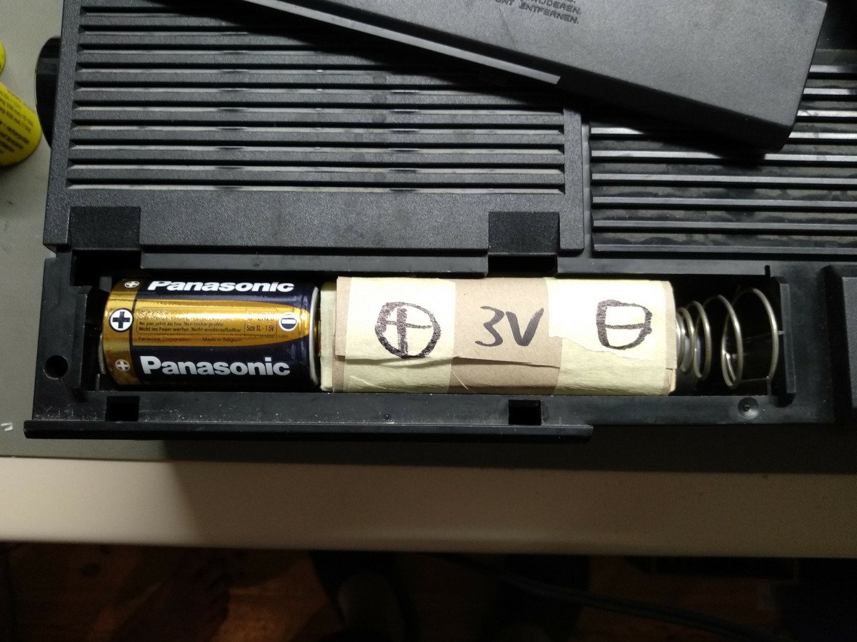

Wenn der Bruder kurzfristig den alten Philips-Ghettoblaster für einen
80er-Pepptag benötigt, aber nicht mehr ausreichend (volle) Monozellen
vorhanden sind...
4,5 V Nennspannung? Das hätte auch eine 18650 getan. :)
von Sam W. (sam_w)
Jörg W. schrieb:
> 4,5 V Nennspannung?
Nicht ganz, dahinter liegt nochmal eine Reihe. Also 9V :-)

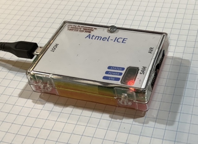

Gezeigt hier ist eine Q&D Methode um einen nackten Atmel-ICE etwas zu
schützen. Ich fand eine passende Plastikschachtel für den ICE. Als
Frontplatte diente ein bedrucktes Papierbogen mit Passender
Durchsehausparung für die drei LEDs. Ausbrüche für die Wannenstecker
wurden an der Seite angebracht. Ein passender Gewindestutzen hält beide
Deckel zusammen um den ICE vor dem Herausfallen zu schützen. Ich
vermute, als Provisorium wird das Machwerk wahrscheinlich jahrelang noch
so dienen müssen;-)
Gerhard O. schrieb:
> Als Frontplatte diente ein bedrucktes Papierbogen
Das habe ich auch schon öfters gemacht. Manchmal auch außen, als
Papier-Etikett mit Folie drüber. Die Ergebnisse sehe wie in deinem Fall
oft durchaus ansehnlich aus. Nicht fürs Wohnzimmer, aber ansonsten Ok.
Schön dass du diesen einfachen Lösungsansatz gezeigt hast.
Gerhard O. schrieb:
> Ein passender Gewindestutzen hält beide Deckel zusammen um den ICE vor
Für Q&D fehlt es eigentlich an Heißkleber. :-)
Man beachte, Gerhard hat einen Farbdrucker verwendet. Das ist schon
reif fürs Wohnzimmmer :-)
+1 von mir, trotz Verstoss gegen die Q&D Regeln, hehehe.

Auf den langen Seiten habe ich Captonklebeband aufgebracht. darf das
gelten?
> gelten?
Kann man durchgehen lassen. ;-)

Jörg W. schrieb:
>> gelten?
NoName Klebeband häts aber auch getan!
Durchsichtiges Gehäuse, Farbdruck, Kaptonband.... Luxus pur!
Schnitz dir gefälligst selbst, ne Schachtel aus Karton und bekrizle die
mit Filzer. Der darf dann auch gern farbig sein!
Siehe oben, meine 1Ah(RAW) PowerBank.
von Gerhard O. (gerhard_)
> mit Filzer.
Dazu bin ich zu faul;-)

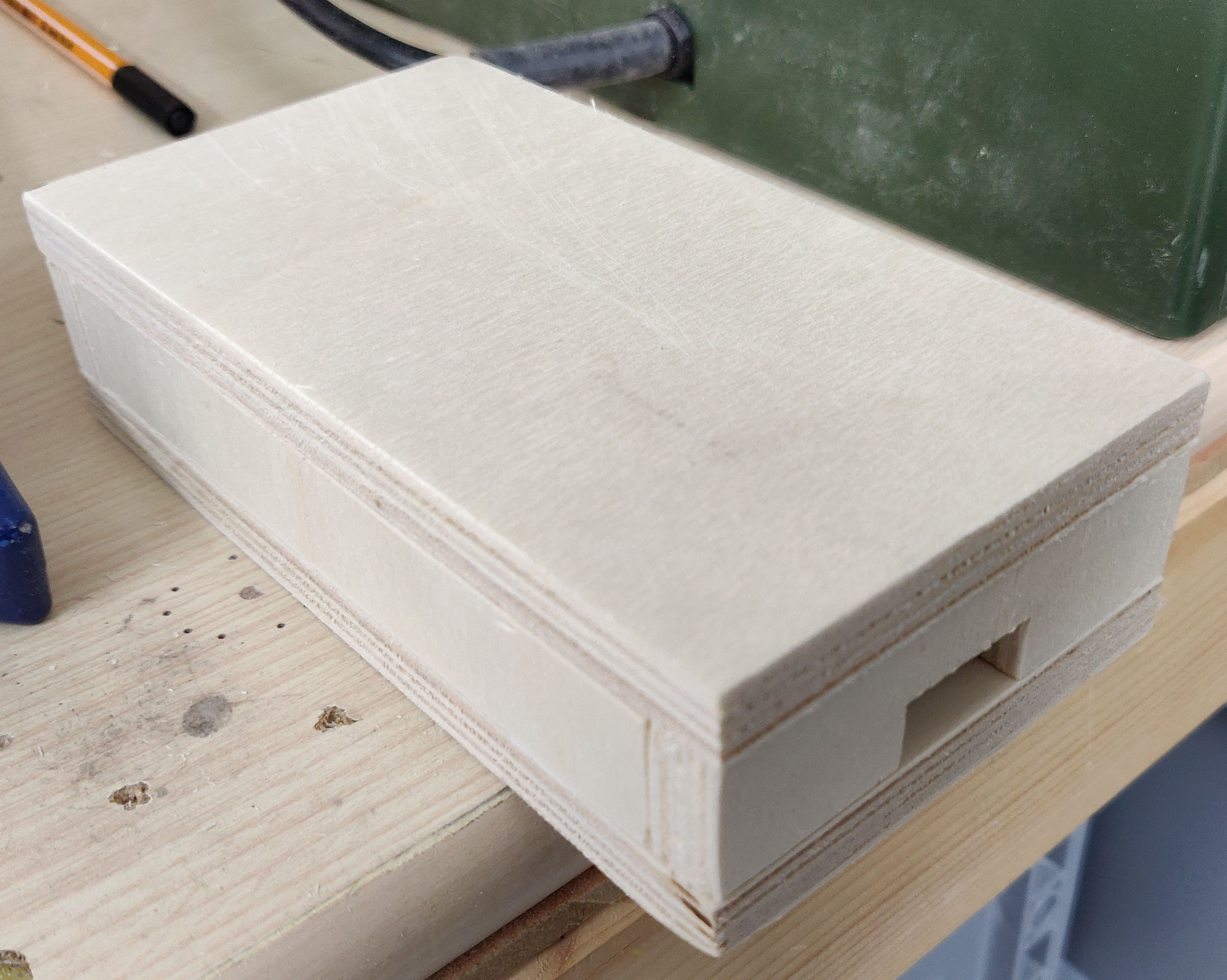

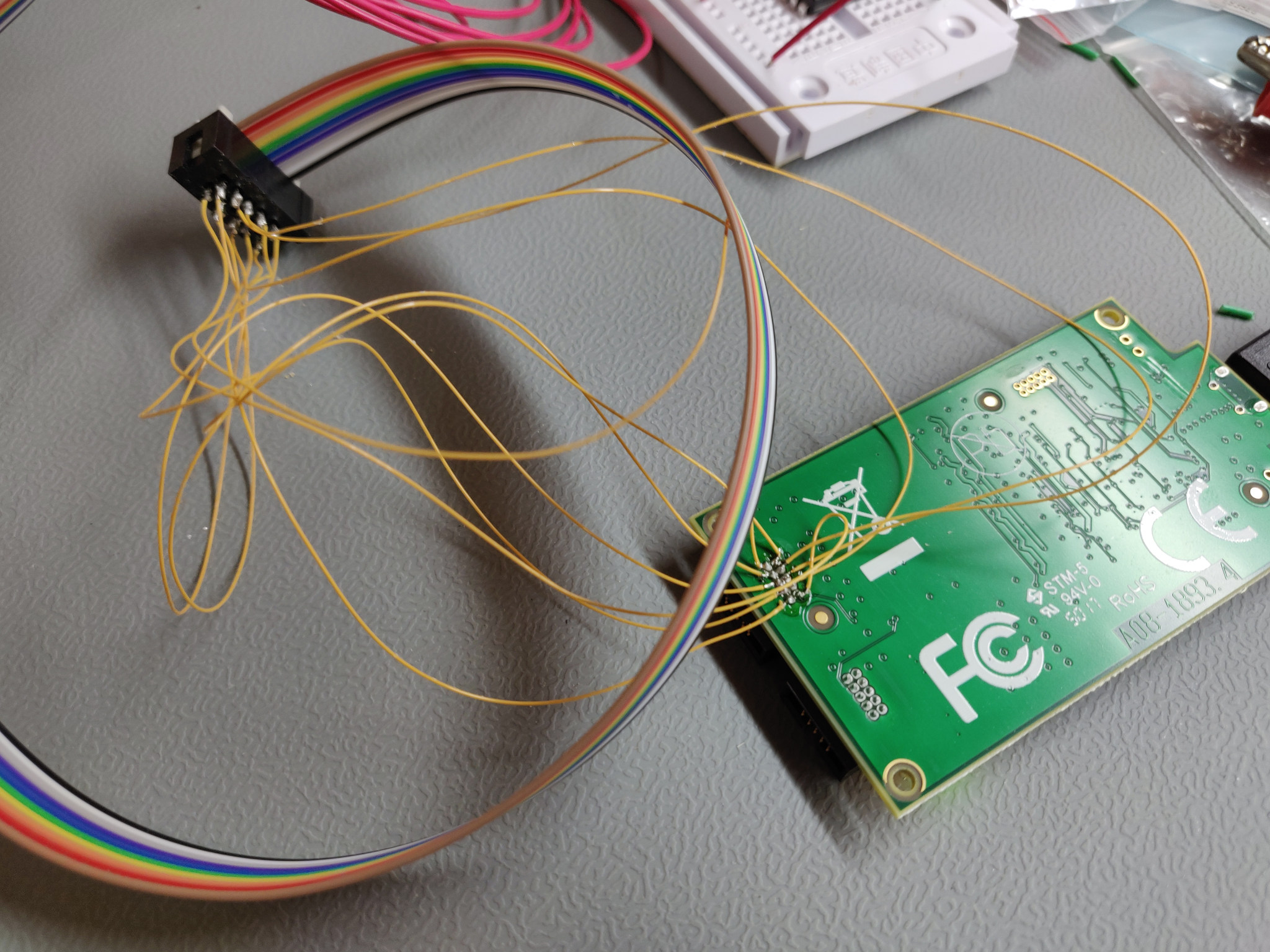

Meiner steckt in einem Holzgehäuse. Die Adaptierung des 1,27 mm Headers
auf den 2,54 mm Header sollte dirty genug für diesen Thread sein. ;-)

Sieht doch von außen ganz gut aus;-)
Bei Digikey gibt es die 1.27mm Kabel/Stecker von Adafruit fuer wenig
Geld:
https://www.digikey.ca/en/products/detail/adafruit-industries-llc/1675/6827142
Schneide einfach so ein Kabel in der Mitte durch und löte dann eine
Wannenbuchse nach Wahl an. Eigentlich will ich an der Bord wenn's geht
nicht löten.
Falls DK für Dich zu umständlich ist, kann ich Dir einen mitbestellen.
Weiß nur nicht was der Versand von Kanada nach D kosten würde.

Hi Gerhard,
die Kabel nutze ich mittlerweile auch mit dem Adadruit 2094 Adapter.
Jedoch in die andere Richtung an einem J-Link.
Das war damals eigentlich nur als Provisorium gedacht, ist dann aber
dabei geblieben. Funktioniert ja. ;-)

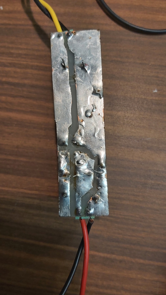

Von mir gibt es auch mal wieder eine Q&D-Problemlösung:
Nach dem sich vor langer Zeit, die Steuerung eines Kühlschranks
verabschiedete ging das Licht auch nicht mehr. Um den Kühlschrank weiter
zu nutzen habe ich die Steuerung überbrückt und verwende anstelle eine
Zeitschaltuhr.
Aber jetzt zur eigentlichen Problemlösung: Weil das Licht nicht mehr
ging habe ich vor einigen Jahren eine Schaltung auf einem Stück
Streifenraster gebaut, welche den Ausgang eines Reedswitches invertiert.
Mit einem Gummi ist auf der Unterseite ein Stück Karton befestigt, damit
die Lötstellen nicht die Küche zerkratzen. Entstanden ist das alles an
einem Freitagabend.
viel zuviel Elektronik für ein Licht.
Microschalter aus'ner alten Welle und gut :-]
von Teo D. (teoderix)
● Des I. schrieb:
Unwichtig, der KÜ läuft auf ZeitschaltUhr -> while(1){Einfrieren;
auftauen}// Oder nah drann
Und das Licht auf Akku....
Das ist weit Jenseits, von Q&D!³
von 100Ω W. (tr0ll) Benutzerseite
> auftauen}//
Mir ist der Kühlschrank damit noch nie eingefroren.
Das war das erst beste was ich rumliegen hatte. Man kann genauso gut
auch ein Netzteil nehmen.

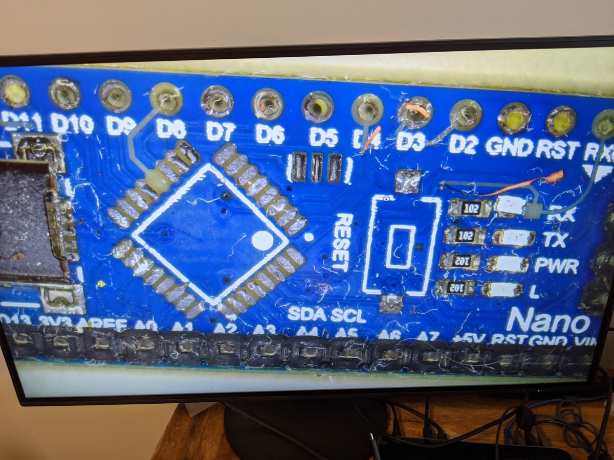

von Mladen G. (mgira)

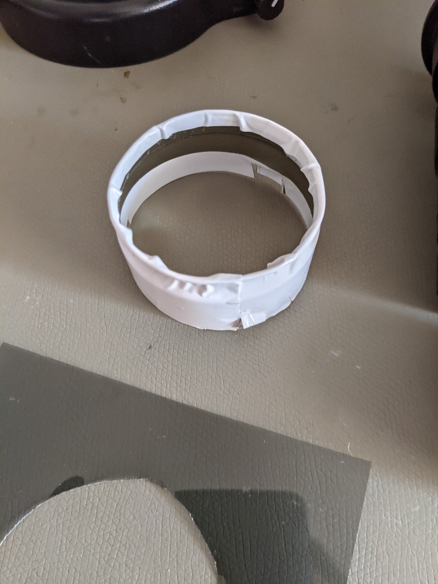

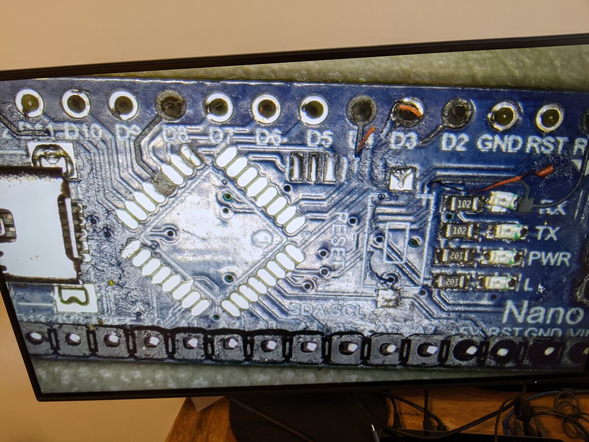

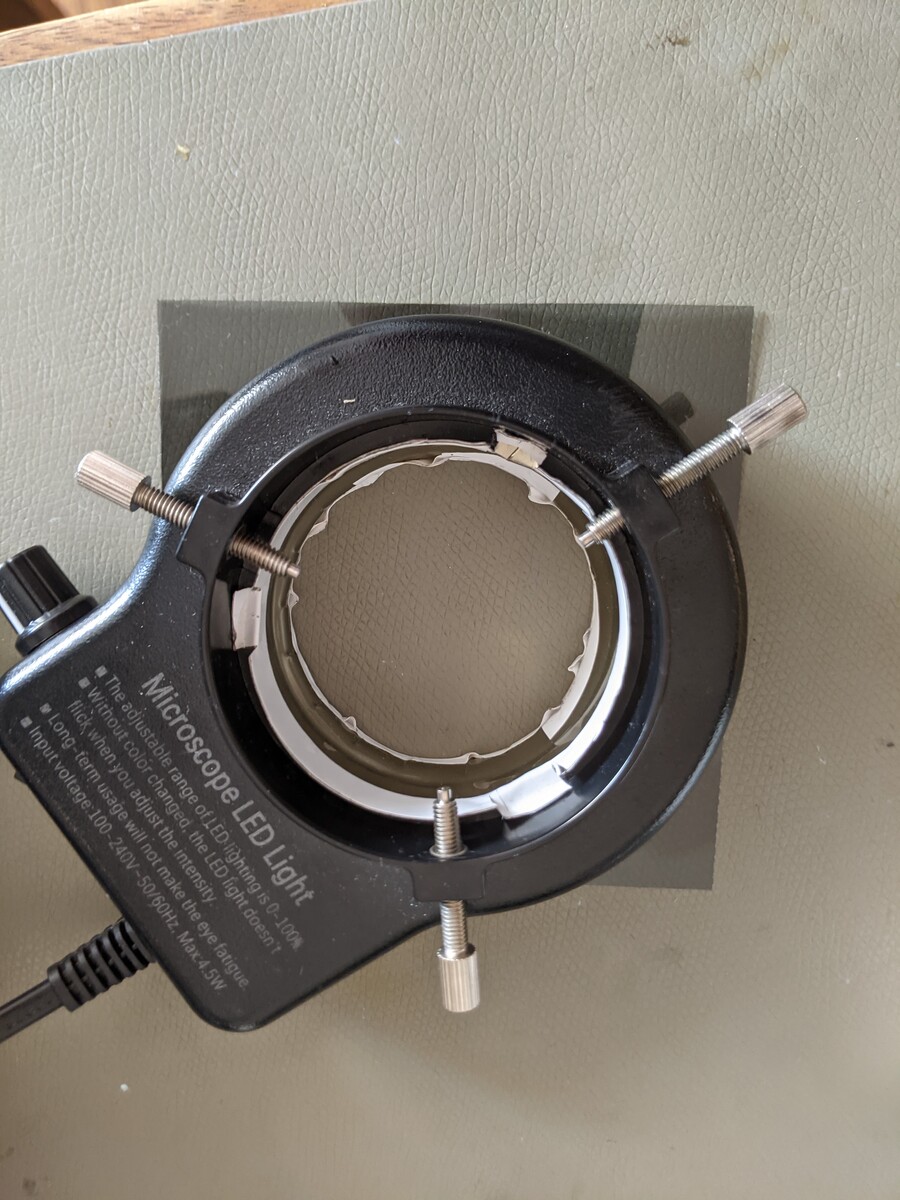

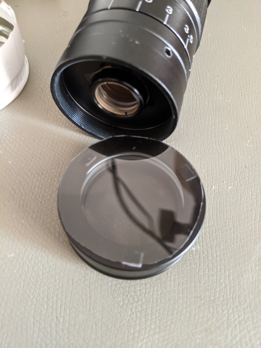

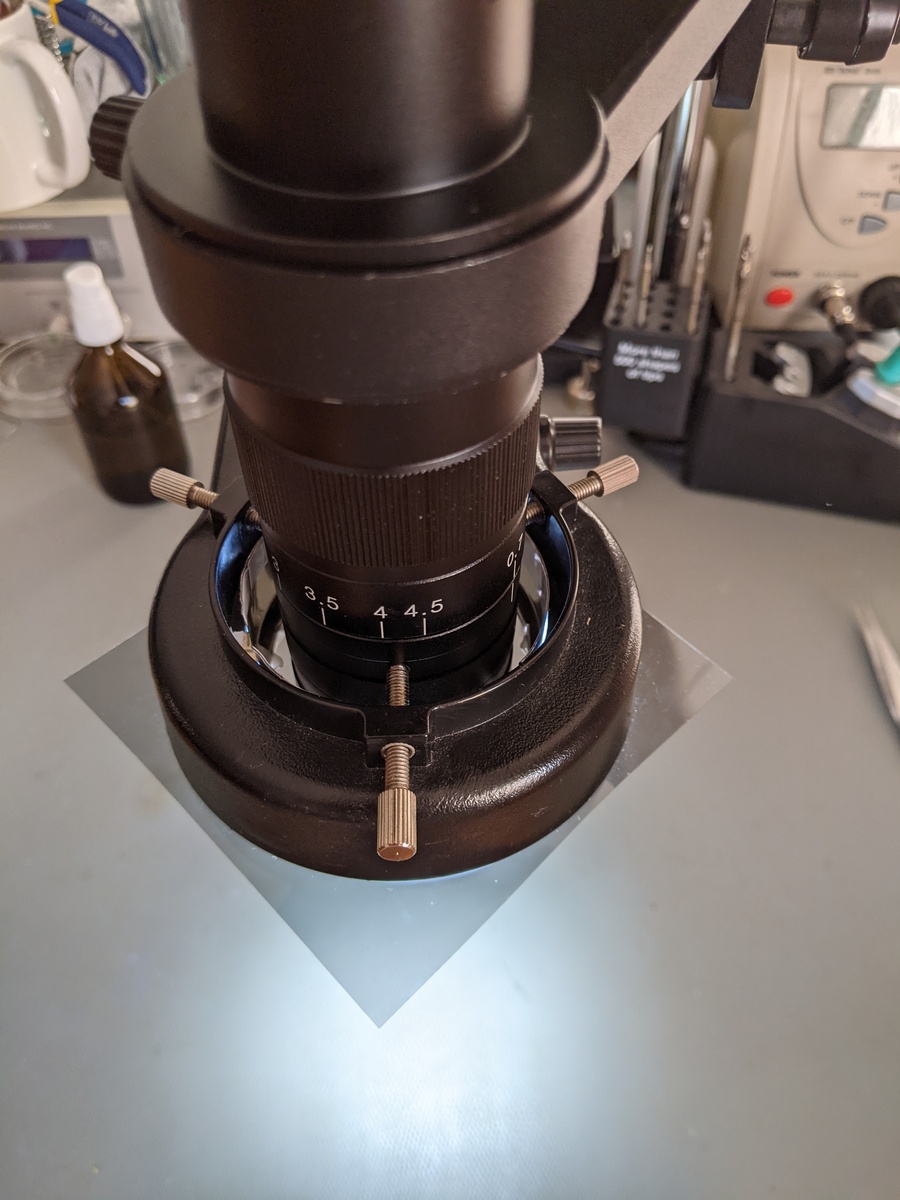

Low-Tech Polarisationsfilter für die Mikroskopkamera, für unter 10,-
Euro :)
Hab mich umgesehen nach einem Polarisationsfilter Set für meine billige
Mikroskopkamera aus Fernost, die günstigste fertige Lösung die ich fand
waren immer noch ca. 250 Euro, das ist mehr als mein komplettes Kamera
Setup mit Stativ, Objektiv (mit Fischaugenlinse) und der Kamera selbst
kostete..
Lineare Polarisationsfilter Folie 100x100mm kosten ca. 9 Euro in der
Bucht oder in Amazonien, da dachte ich mir, das kann ich schon mal
riskieren.
Dazu ein Stück einer 0,2L MezzoMix Dose als Halterung, drei winzige
Schnipsel doppelseitiges Klebeband und ein bisschen Klebeband, dafür hab
ich weisses gewählt weil das gerade hier so rumlag.
Passendes Loch mittig in die Folie schneiden ("rund" muss ich noch üben
wie man sieht ;) ), den Ausschnitt zuschneiden und mit den 3 Schnipseln
doppelseitigem Klebeband auf dem Fischauge befestigen.
Die MezzoMix Dose so zuschneiden dass man einen Zylinder hat, das wird
die Halterung am Ringlicht.
Die Höhe des Zylinders sollte so gewählt werden, damit das ganze zum
Schluss bündig sitzt, nicht wackelt oder lose ist, aber auch die Folie
sich nicht allzusehr biegt.
Die scharfen Enden des Zylinders und die Aussenseite hab ich mit dem
(weissen) Klebeband abgeklebt.
An der oberen Seite des Zylinders wird er am Ringlicht einhängt(dafür
die Laschen einschneiden), so dass dieser rotiert werden kann(!).
Aus der unteren Seite des Zylinders wird die Halterung für die Folie,
dazu habe ich den Zylinder längs vielfach eingeschnitten, um das
aufsetzen und halten der Folie zu erleichtern.
Das Dosenmaterial ist rechtlich flexibel, hat aber auch genug Federkraft
um Druck von innen auf das Loch in der Folie auszuüben und dadurch hält
die Folie besser.
Bei dieser Konstruktion rotiert man die grosse Folie direkt, muss ja
nicht weit gedreht werden um verschiedene Filterstufen zu erhalten.
Das Ergebnis ist, dass man Reflektionen rausfiltern kann, d.h. bei der
Inspektion von Platinen besser sieht, man kann sogar durch
Flussmittelgel gucken, den Zehner und das bisschen Gebastel ist mir das
sicherlich Wert :)
Geht bestimmt auch mit einer Fanta Dose ;)
von Rüdiger M. (animefan)
Cooler Hack,
fast schon 'Professionel' :-)
Die Platine hat es aber übel erwischt.
von ●DesIntegrator ●. (Firma: FULL PALATINSK) (desinfector) Benutzerseite
das ist auch ohne Polfilter ekennbar ;-)
Ergibt sich der Effekt alleine durch den Filter oder musstest du diesen
mit weiteren Maßnahmen kombinieren?
Rasenmäher?
Rüdiger M. schrieb:
> Cooler Hack,
Danke :)
Oh ja, Stiftleisten Versuche ich nicht mehr zu entfernen von Nano Kopien
hehe
hehe ja definitiv
Ein Filter für dich Lichtquelle (Lichtring) den man bewegen kann, und
einen fixen Filter für die Linse, mehr ist das nicht.
Der Bereich wo das direkte Licht und die direkten Reflektionen gefiltert
werden ist klein, da geht es soz. um die "Überlappung", dann bleiben nur
refrakturiertes Licht übrig.
> hehe
Ich hatte bisher keine Schwierigkeiten, einzelne Stifte zu extrahieren.
Einfach heiß machen und dann feste ziehen. Die ganze Stiftleiste am
Stück stelle ich mir schwieriger vor.
Cool der Effekt ist prima, hast du gut dargestellt.

Moin,
Obwohl solche Beleuchtungen sehr nützlich sind, ist mir bei mir
aufgefallen, daß die schwachen Beschriftungen vieler ICs praktisch
unlesbar bzw. unsichtbar werden und für deren besserem Kontrast auch
eine einstellbare  Seitenlichtquelle vonnöten ist um sie besser sichtbar
machen zu können. Notfalls halte ich bei der Photographie dann einfach
eine LED Taschenlampe seitlich hin.
Beim Arbeiten unter dem Mikroskop finde ich auch, daß durch die ultra
gleichmaessige Beleuchtung manchmal der Kontrast des Gesamtbilds
darunter etwas leidet. Bei Kombination mit seitlicher Beleuchtung durch
eine Punktlichtquelle sieht man manchmal dann einfach besser. Wenigstens
geht es mir so.
Gerhard

Mit einem pol. Filter "leuchten" die Aufschriften auf Bauteilen m.E.,
siehe Anhang (mit Aceton geht die Farbe ab), ist sehr einfach zu lesen,
also genau das Gegenteil von deiner Erfahrung.
Der einzige Nachteil mit dem pol. Filter ist soweit, dass die Farben
sich verändern, das weniger Licht durchkommt wird wohl von der Kamera SW
ausgeglichen.
Edit: Ich bin Hobbyist und habe dadurch natürlich nicht die Erfahrung
wie Leute die das seit sehr langer Zeit täglich machen, den Filter hab
ich erst seit zwei Wochen. Gut möglich dass bei schwacher Beschriftung
nicht mehr viel durchkommt.

Danke. Das muss ich bald ausprobieren. Dass ein Polarisierungsfilter
hier behilflich sein könnte, hätte ich nicht gedacht;-)

Step-down mit lm2576. Das wurde mit einem Edding komplett freihändig
aufgemalt und die Bohrungen sind auch freihändig mit dem proxxon
gemacht.
Die meiste Zeit hat übrigens das Ätzen bei Raumtemperatur mit fe3cl
gebraucht.
Nicht dirty genug!
Die paar Dinger hättest Du aber auch noch per Freiverdrahtung
zusammenpuzzlen können.
von Klaus R. (klaus2)
...na, das bisschen hättste auch Isolationsdremeln können, dann wäre es
auch quick gewesen :) Aber sehr dirty isses, keine Frage!
Klaus.
> freihändig
> gemacht.
> gebraucht.
Ich vermisse Heißkleber! :)
(Knickschutz/Zugentlastung)
> gebraucht.
Schwamm es wenigstens auf der Oberflächenspannung?!
Tut ohne tuten... ähh Zutun und das ca- 2x (gefühlt) schneller, als auf
dem Boden liegend und schwenken.
von Christian F. (christian_f476)
An beides nicht gedacht. Danke, werde ich beizeiten ausprobieren. Das
hatte ich in einem Becherglas gemacht und mit einem Glasstab umgerührt.
Mit ner Taschenlampe, kann man bei den meisten (natürlich Einseitig)
Materialien, grob den Fortschritt erkennen.
von Mike B. (mike_b97) Benutzerseite
joa, hätt ich auch gedremelt
Auf dem zweiten Bild sind zwei Bauteilbeinchen gefährlich auf Abwegen,
die würde ich quick&dirty nochmal in die Spur bringen

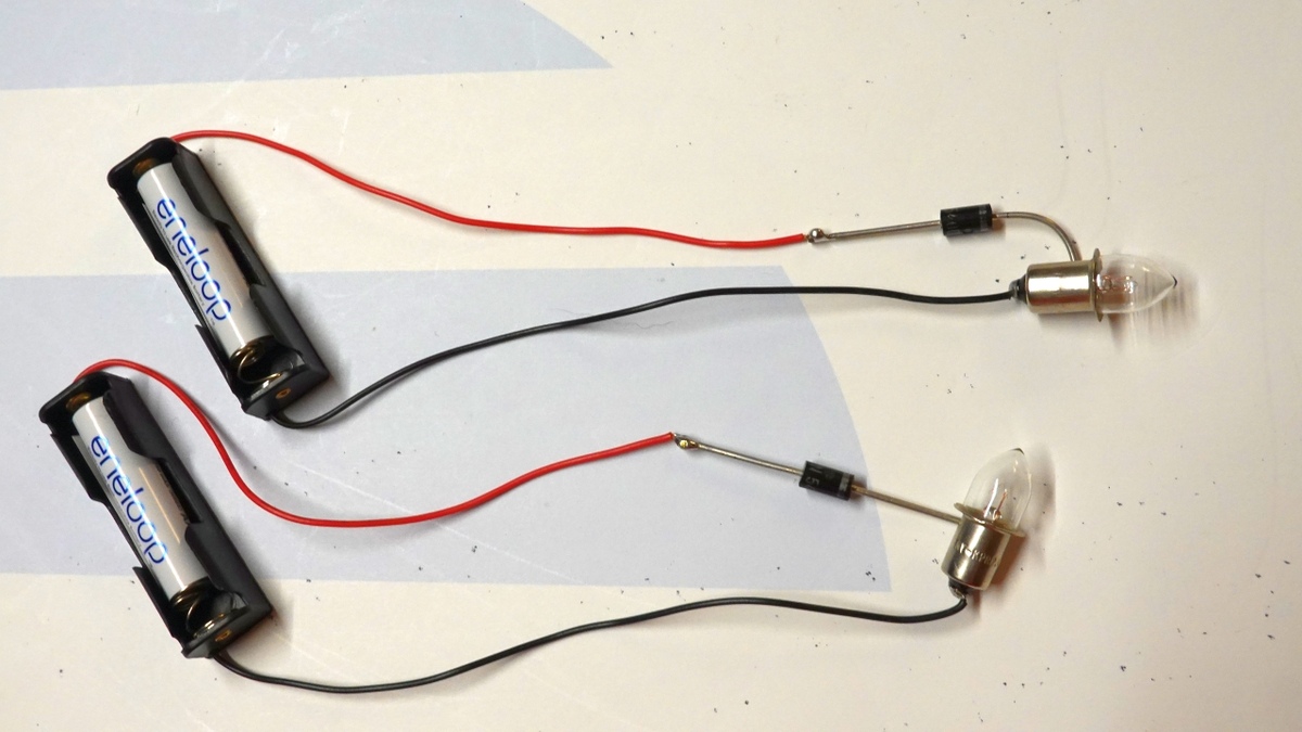

Problemverursacher ist ein DECT Mobilteil Gigaset S810.
Versorgt wird es durch 2 NiMh Zellen AAA.
In der Ladeschale wird es permanent mit Ladestrom gequält.
Das führt dazu, dass nach ca. 1 Jahr die Akkus platt sind.
Das passiert auch bei Zellen, die laut Werbeversprechen
extra dafür ausgelegt sind, z.B. Camelion 800mAh.
Jedenfalls meldet das S810 dann "Akku leer" und schaltet ab.
Eine Messung mit dem BC700 zeigt dann nur 40mAh Kapazität an.
OK, also mal 2 Eneloop vollgeladen in das S810 eingelegt.
Was meint das S810 dazu? "Akku leer". !Fehleinschätzung!
Was sagt die Community dazu? "Der neue Akku sollte leer sein.
Dann das Mobilteil mindestens 10 Stunden ins Ladefach, danach sollte
sich die Anzeige wieder eingerenkt haben. Genau, das Mobilteil "lernt"
die Akkus."
Gretchenfrage: Wie bekomme ich einen 'leeren Akku' ?
1. Entladen über einen Widerstand ist NOGO, weil der dann komplett leer
ist und vom S810 nicht erkannt wird.
2. Entladen über BC700 ist unpraktikabel, weil dieser anschließend eine
Volladung auslöst und man diesen Zeitpunkt nicht mitbekommt.
Also Quick & Dirty Lösung entworfen aus meiner Kramkiste. (Bild)
Quick: NiMh Fassung in Reihe mit 1N5400 und Taschenlampenbirne 2,4V 0,7A
- Die Entladung ist bei 0,6V Zellenspannng beendet (nach ein paar Std)
- Nach dem Trennen der Entladung erholt sich die Zelle auf ca. 0,8V
- Danach werden die Zellen vom S810 erkannt und auch geladen.
Dirty:
Ich habe versehentlich AA Halterungen verwendet.
Durch Auseinanderziehen der Spirale habe ich die AAA Akkus problemlos
kontaktieren können.

Kryptonbirnchen, das ist auch zml 90s...leuchten die ÜBERHAUPT?
Klaus.
von Bernd K. (bmk)
Nein, erst ab 400mA fangen die an zu glimmen.
Man spürt lediglich eine leichte Erwärmung bei einer vollen NiMH Zelle.
In meiner Anordnung wollte ich einen zu hohen Entladestrom vermeiden.
Der liegt anfangs bei ca. 200mA und geht dann zum Schluss gegen Null.

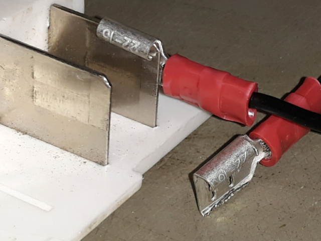

jetzt mal wieder was zum Thema.
Flaschsteckhülsen, modifiziert, um an einem viel breiteren Kontakt
Elektronen abzuzapfen oder einzufüllen.
Wenn man eine der rund gebogenen Seiten weg schneidet,
kann man selbst ganz grosse Blechteile immer so an
solchen Ecken anschliessen.
Das kontaktiert besser als ähnlich grosse Krokoklemmen.
Interessante Idee!
von Bernd S. (Firma: Anscheinend Corner-Cases ;-)) (bernd_stein)
wenn es nur ein paar Tasten sind, kann man sich mit SMD-Tastern,
Sekundenkleber und Fädeldraht behelfen:
Beitrag "Auseinandergenommene Geräte : FUNAI TV Fernbedienung"
Bernd_Stein

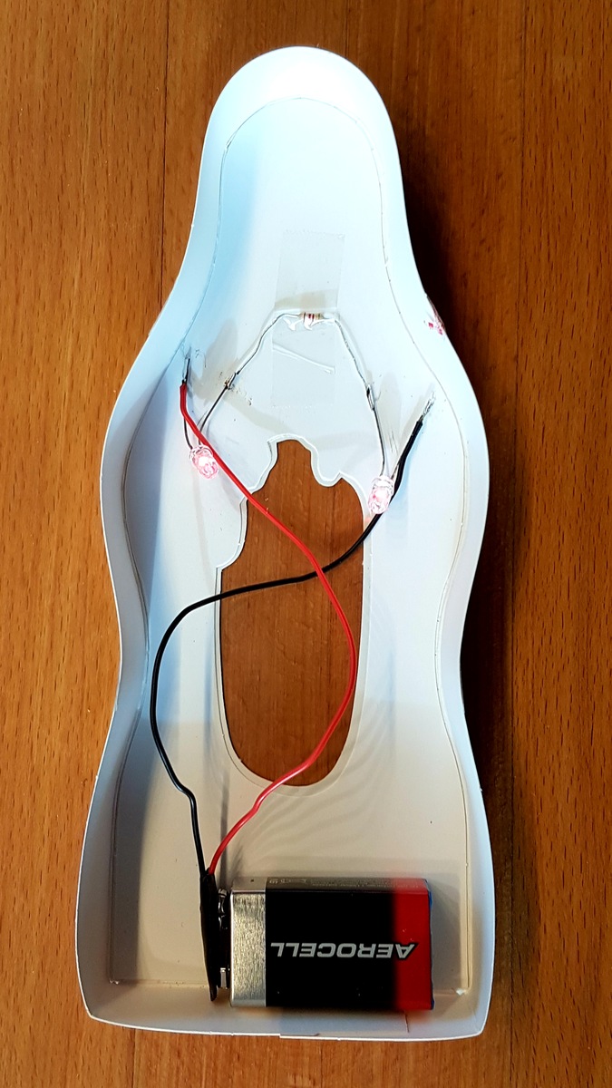

von Michael M. (Firma: Autotronic) (michael_metzer)
Aus einer Milka Halloween Verpackung mal eben schnell eine leuchtende
Halloweenfigur für den eigenen Frühstückstisch gebastelt. Zwei rote LEDs
(5000mcd) in Reihe mit einem 2k2 Widerstand plus 9V Batterieclip.

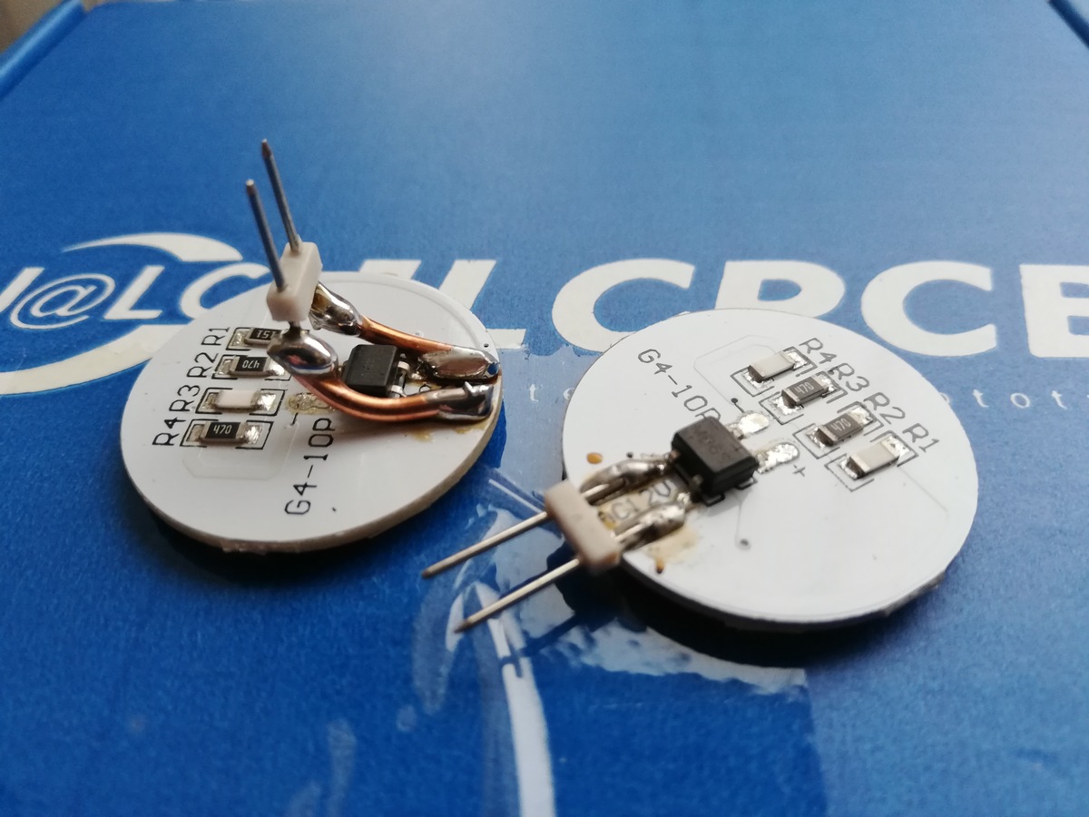

von Christian M. (christian_m280)

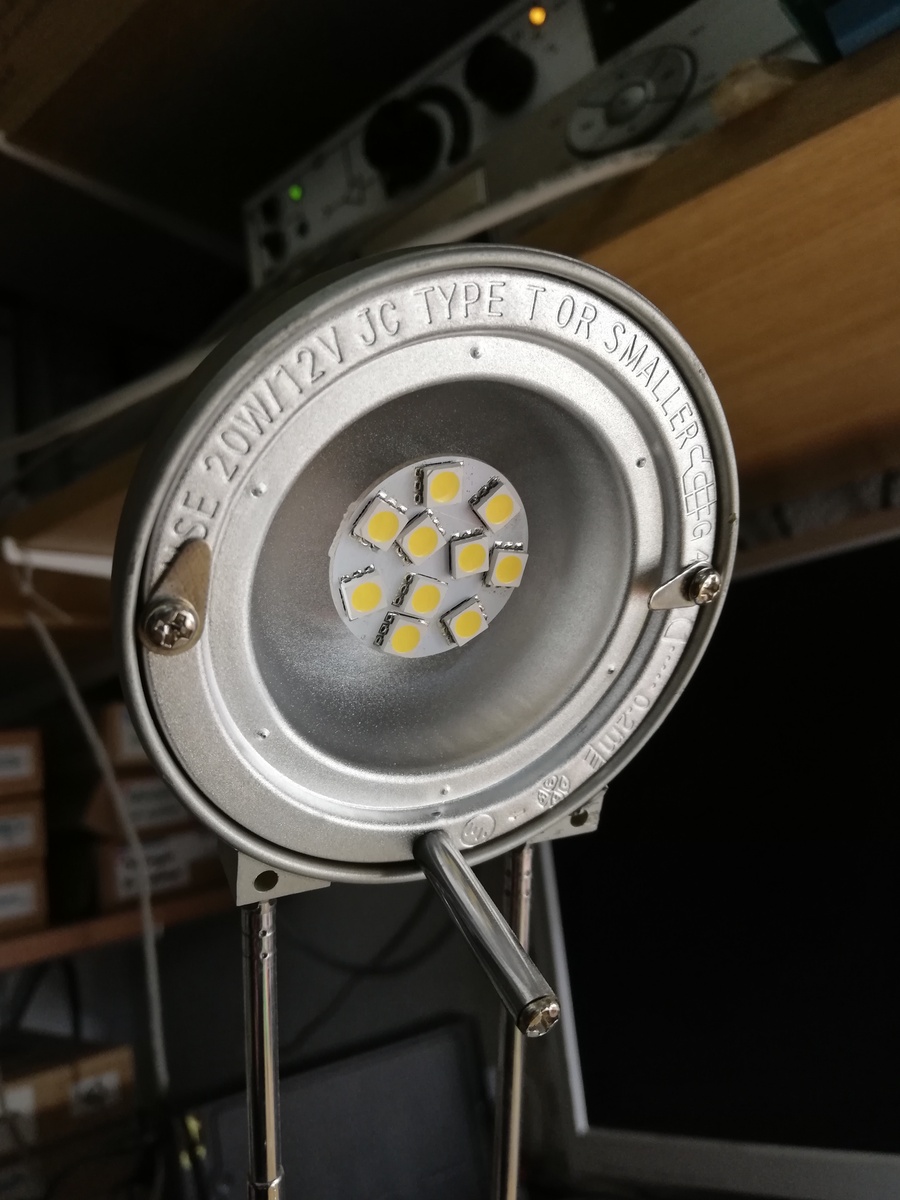

Eine Lampe ging schon länger nicht mehr, wusste gar nicht mehr, was
kaputt war. Ah, nur die Glühbirne, habe ich in LED an Lager, aber mit
radialen Anschlüssen. Also Q&D zwei Drähte drangelötet...
Gruss Chregu
Wenn Du jetzt noch die kalten Lötstellen nach lötest.... OK, dann wärs
zwar nicht mehr dirty aber sicher deutlich langlebiger. ;)
Ja, und die Rs mit Beschriftung nach oben... Eine LED ist eh schon
kaputt, neu aus der Verpackung...
Gruss Chregu
> Gruss Chregu
wie verhält sich ein Radio daneben?

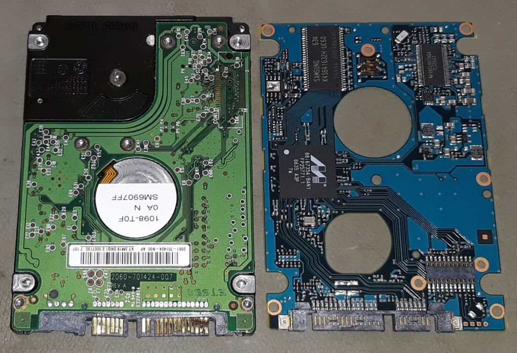

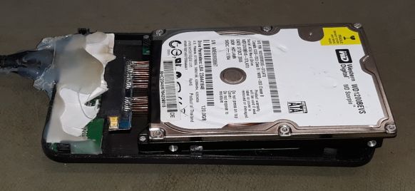

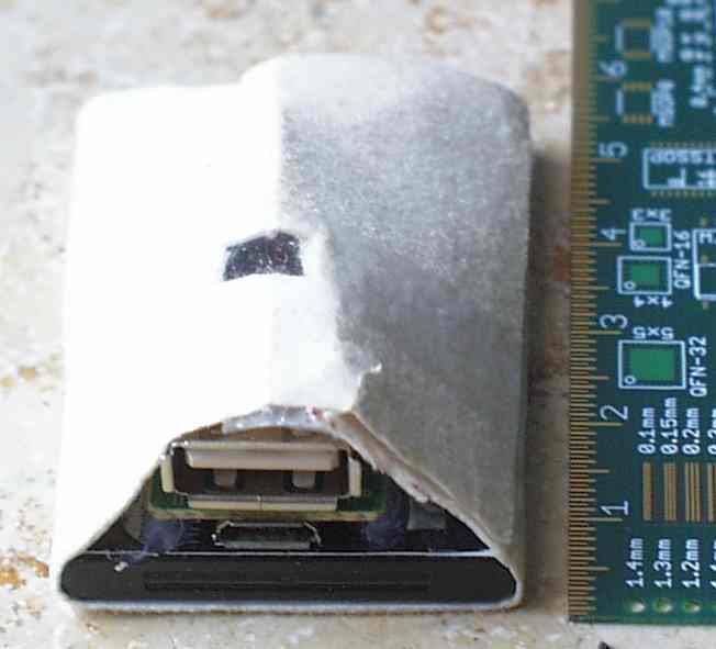

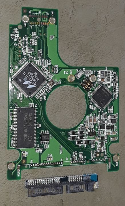

eine Festplatte hatte einen zergnaggelten Anschluss.
Daher hab ich einfach mal den Anschluss von einer anderen Platte
rigoros abgeschnitten. noch geschaut ob sich
auf dem Abschnitt noch irgendwo Bauteile verstecken.
nö, keine da.
Dann die Schnittkante etwas befeilt.
Der Rest erklärt sich in den Bildern
Läuft zwar aber es war niggs besonderes drauf
¯\_(ツ)_/¯

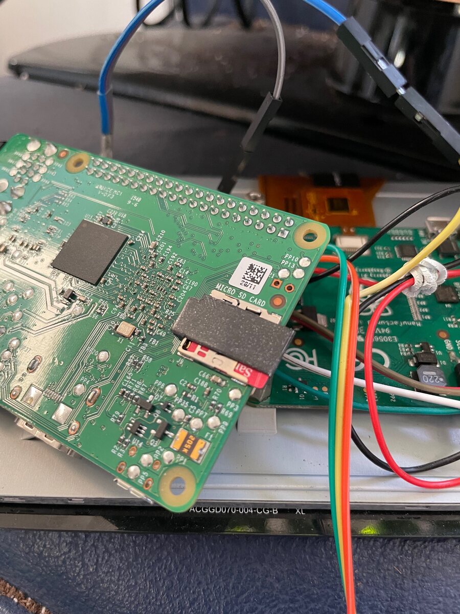

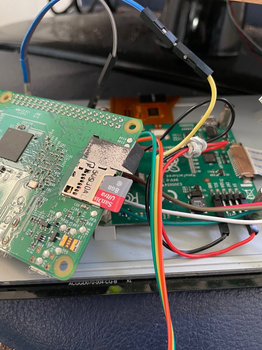

Is mir jetz schon 2 mal passiert das von alten RaspberryPi 2 die
Arretierung vom SD Card Slot kaputt gegangen ist. Blech gebogen und
fertig is.
Geklaut von jemanden der es mit nem Einmachgummi komplett um die Platine
legen gelöst hatte, allerdings sind dann 2 USB Anschlüsse mit dem Gummi
verdeckt. Evtl kann ja jemand brauchen :)
Hier noch der Link für das Einmachgummi
https://sebastianviereck.de/raspberry-pi-sd-card-holder-broken-10-seconds-fast-repair/

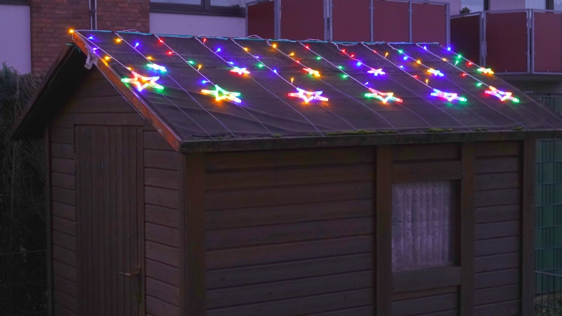

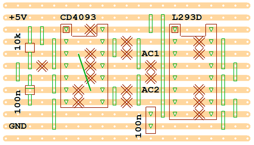

Weihnachten naht.
Ein bunter Sternenvorhang soll auf unserem Hüttendach leuchten.
(Sieht in echt schön aus und nicht so matschig wie auf dem Bild1)

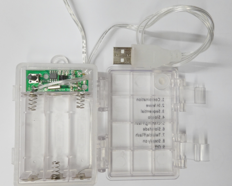

Anschluss über USB oder 3 eingelegte Primärzellen (Bild2)
Es sind 9 Betriebsarten wählbar; Bei 1-7 gibt es nerviges Geflacker,
Dimmerei und sonstiges. Betriebsart 8 ist dann Dauerleuchten aller LED
und 9 ist aus. Frau: "Geflacker geht gar nicht, bitte Dauerlicht"
Problem: Betrieb über eine Zeitschaltuhr. 16-24Uhr und 6-9Uhr.
Es kommt darauf an, ob sich die Steuerung die Betriebsart merkt
und beim Einschalten darauf zurückkommt.
Natürlich nicht. Beim Einschalten ist Betriebart 1 wirksam
mit dem grausamsten Geflacker, was das Ding hergibt.
Frau: "Du machst das schon".

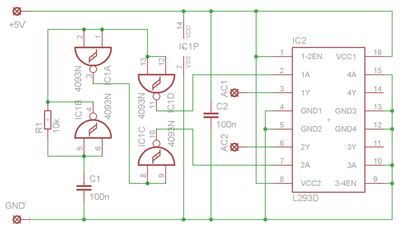

Dann schaun mer mal. Erste Überraschung: Nur 2 Drähte zu den LEDs.
Das kann doch nur.... und richtig. Plus-Minus an den 2 Drähten
und es leuchten alle geraden Stränge und Minus-Plus alle ungeraden.
Also Rechteck-Wechselspannung mit PWM. Alte Steuerung unbrauchbar.
Erster Gedanke: 11 Drähte zwischen den Strängen durchschneiden
und jeweils Polarität tauschen. Nicht so gut im Freien.
Zweiter Gedanke: Rechteckwechselspannung einspeisen.
Aber nur bei geringem Aufwand und wenigen Bauteilen.
Ergebnis: 2xIC + R + C. Und Streifenraster-Platine.
Erstmal schnell in Eagle entwerfen (Bild3)
Dann mit VeeCAD konkretisieren (Bild4)
Dirty: Schräge Brücke unterhalb der Platine.
Aufgebaut, altes Steuergehäuse entkernt und rein damit. (Bild5)
Läuft. Rechteckwechselspannung 1,8kHz. Alle LED leuchten sauber.
Stromaufname über USB 200mA. Nichts wird warm.
Frau: "Geht doch"
Boa das sieht ja fies aus. Vor allem diese LKW-Ladung Heißkleber.
Meinen Respekt hast Du. Das wertet diesen Thread echt auf :-)
:D die Menge geht doch noch.
Die ist nur für den USB-Festplattenadapter selbst.
Den muss ich immer so offen haben,
damit ich immer mal schnell eine Platte da anschliessen kann.
Auch ein Adapter für eine mSATA-SSD kommt da oft ran.
So ist der Anschluss fürs Kabel und die Platine noch etwas geschützt.

Problem: Der Bosch Leitungs-/Metall-/Rohrsucher piept und piept und
piept - überall.
Lösung: an den Steckdosen einen großen Verbraucher (hier 2kwh
Heizlüfter) anschließen, 15 Minuten laufen lassen, und mit der IR Kamera
die erwärmten Leitungen unter dem Putz lokalisieren.
Dunstabzugshaube hängt jetzt.
