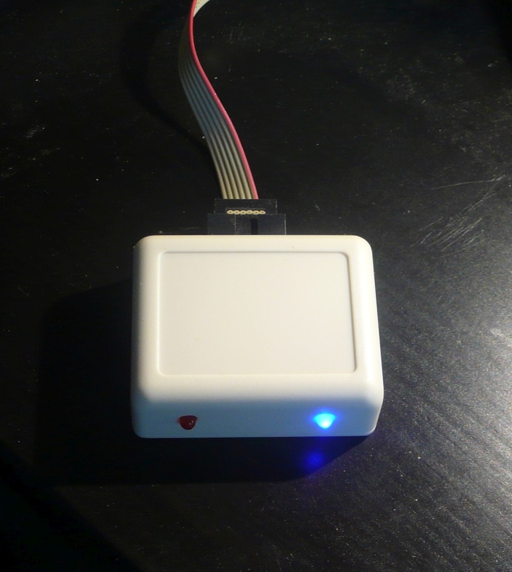

Neulich hatte ich keine Lust mehr, auf Vtarget zu achten, oder jedesmal
aufzustehen und das zu programmierende AVR-Teil wieder an das STK 500
anzuschließen.
So habe ich aus Guido Sochers AvrUsb500
(http://tuxgraphics.org/electronics/200510/article05101.shtml) einen
AvrUsb500 “BT” gemacht.
Meine AVRs programmiere ich normalerweise mit AVR-Studio 4.19 und dafür
ist diese quick-and-dirty-Geschichte sinnvoll. Einfach per Bluetooth
programmieren, mit vollem Zugriff auf Fuses etc. . Ist aber insofern
eher was Nostalgisches.

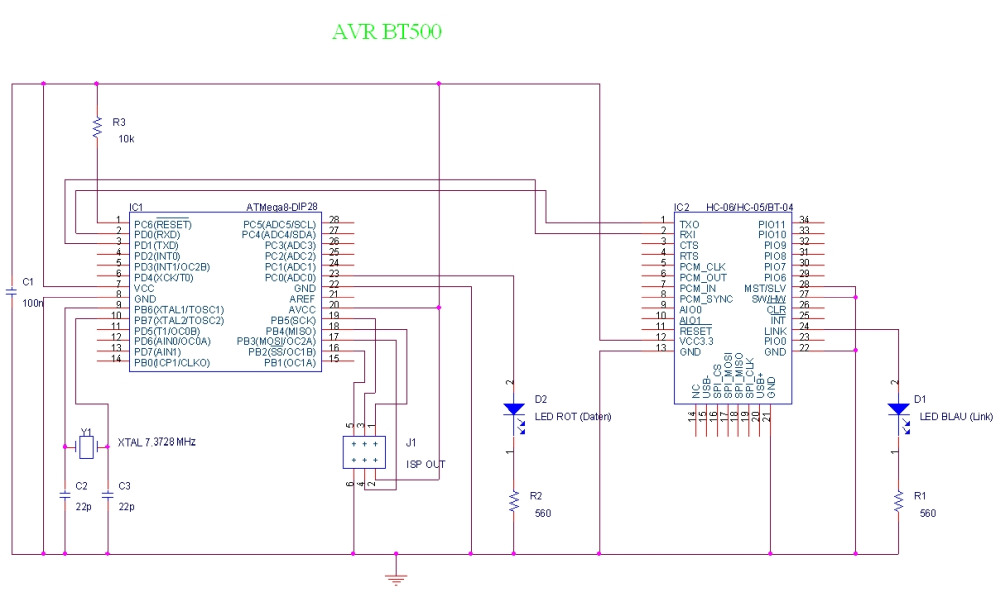

Das HC-06-Modul ist an den ATMega8 über 5 Leitungen angeschlossen: VCC,
GND, RX, TX und BT-LED (Link). Die blaue LED zeigt die BT-Verbindung,
die rote Aktivität des ISP an (in AvrUsb500 an PC0 des ATMega8
angeschlossen).
In der Software avrusb500-1.7 von der o.a. Webseite habe ich folgendes
geändert:
- Baudrate in 'uart.c' von 1 auf 47
- F_CPU in 'timeout.c' von 3686400UL auf 7372800UL
- #define prog_char char" in 'uart.h' hinzugefügt
- LED-Polarität an PC0 in 'led.h' invertiert (an = high, aus = low)
Dann noch dem Progger bzw. HC-06 einen anständigen g Namen geben (der
HC06 behält zum Glück alle Einstellungen für Baudrate und Namen auch
nach dem Poweroff, sonst hätte man im AtMega8 noch AT-commands
dazufrickeln müssen), die COM: in AVR-Studio einstellen und fertig.
Ein kleines Projekt für ein paar Stunden am WE, und wieder ein bißchen
weniger Kabelsalat.

Danke, vor allem ist die Hardware sehr überschaubar, man konnte kaum was
vermurksen dabei ;)

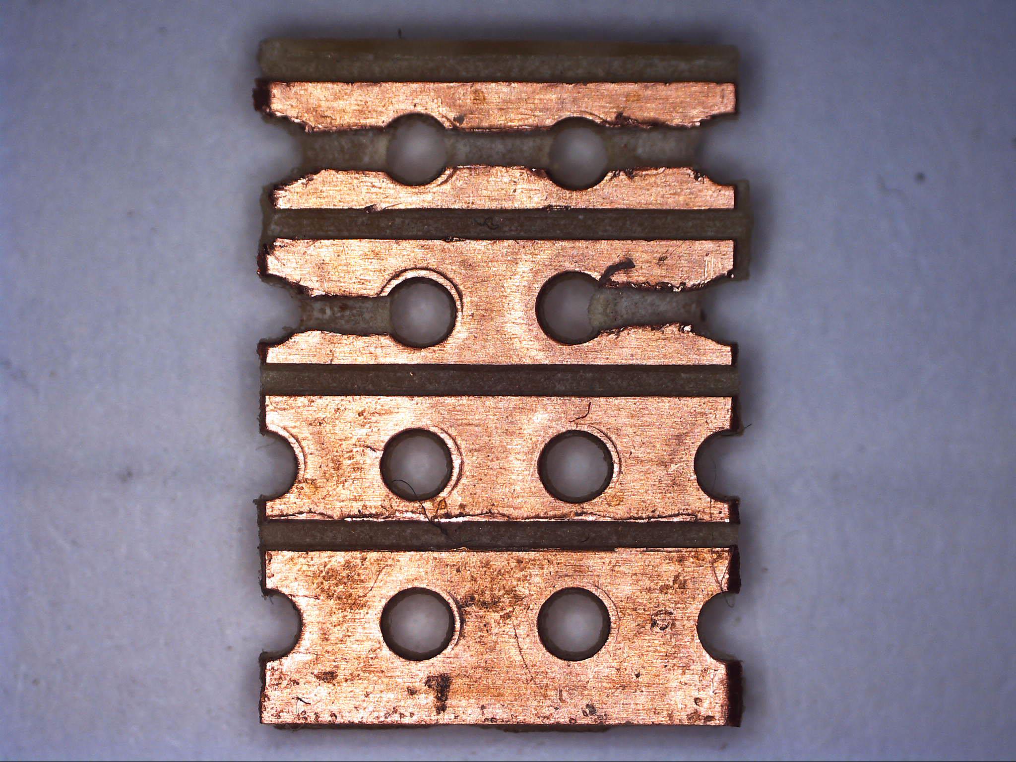

von Bernd S. (Firma: Anscheinend Corner-Cases ;-)) (bernd_stein)
Ich brauchte unterschiedliche Längen mit 8-Adern.
Hatte aber nur mehr als 8-Adern, musste also von dem Längsten, dem
nächst kürzeren usw. Adern trennen. Dadurch blieben zu kurze Stücke in
der passenden Aderzahl übrig.
Wegschmeißen - zu Schade.
Aufheben - hab schon genug Gerümpel.
Verbinden - J A !!!
Nur wie am einfachsten und schnellsten ? ? ?
Dies ist meine Lösung :
Lochrasterstreifenplatine mit *2,54mm* Raster, so mit einer " PUK-Säge
" bearbeiten, wie es in den Fotos zu sehen ist.
Also erst die Enden von beiden Seiten vorsichtig ansägen, um für den
Mittelteil eine gute Führung zu haben. Dann natürlich weiter vorsichtig
den Mittelteil wegsägen.
Mit BLUE TACK alles fixieren. Platine, Adern verzinnen, mit einer

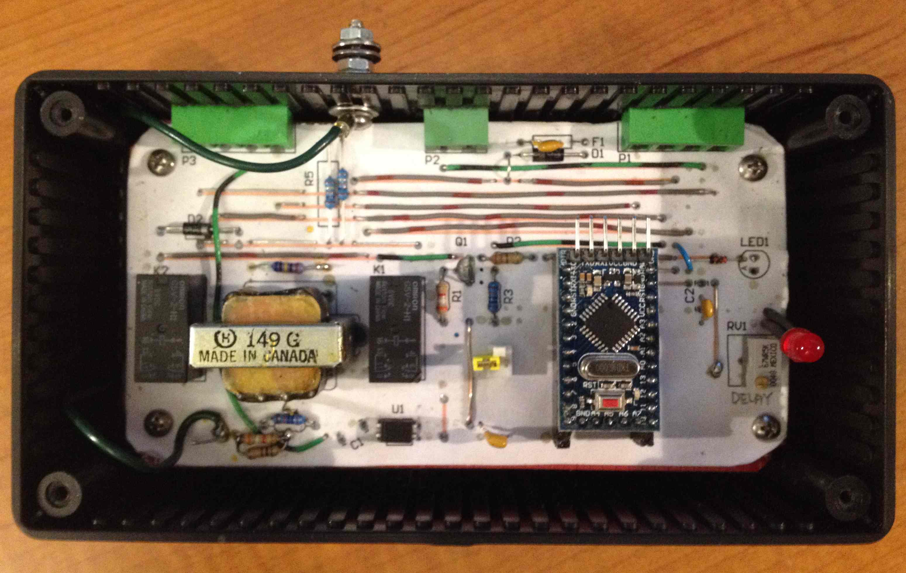

Gezeigt hier ist ein schneller Aufbau einer Schwingsaitenaufnehmer
Steuerschaltung mit Arduino Pro-Mini als Herz. Mußte schnell gehen.
Ich entwarf den Lochrasteraufbau mit Pr99SE und druckte dann den
Bestückungsplan mit allen Brücken aus und klebte es auf die
Lochrasterplatte. Mit einer Stecknadel wurden die Löcher durchs Papier
gemacht. Dann wurden alle Drähte gezogen und Komponenten installiert. Es
war keine Zeit für ein richtige LP da. Fast alle Brücken sind gerade.
von Klaus R. (klaus2)
Mit dem ollen Trafo und den reingemurksten Rs eine schöne Technikfusion
von alt & neu mit dirty!
Klaus.

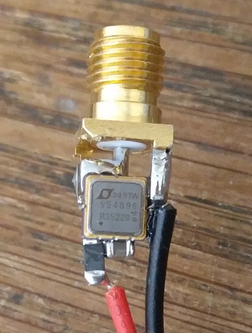

von Gustl B. (-gb-)
Ich brauchte eine saubere Spannung mit SMA Anschluss.
von Max G. (l0wside) Benutzerseite
Was ist das denn für ein Teil von Linear? LM399 würde passen, aber den
gibt es nicht in diesem Package.
von Gustl B. (-gb-)
LTC6655BHLS8-4.096 im 8-Lead Ceramic LCC (5mm×5mm)
von Joe J. (neutrino)

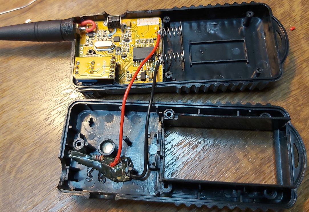

Standby, Schaltschwelle ca. 6,4V.
Nun flackert die LED wenn die Batterie schwach ist.
...das ist aber schon ein etwas ungewöhnlicher "Handsender"?
