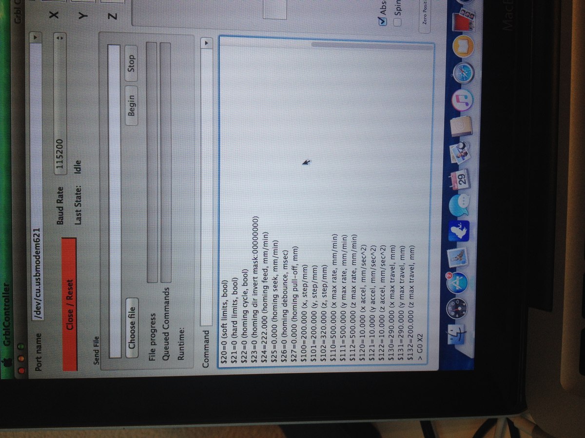

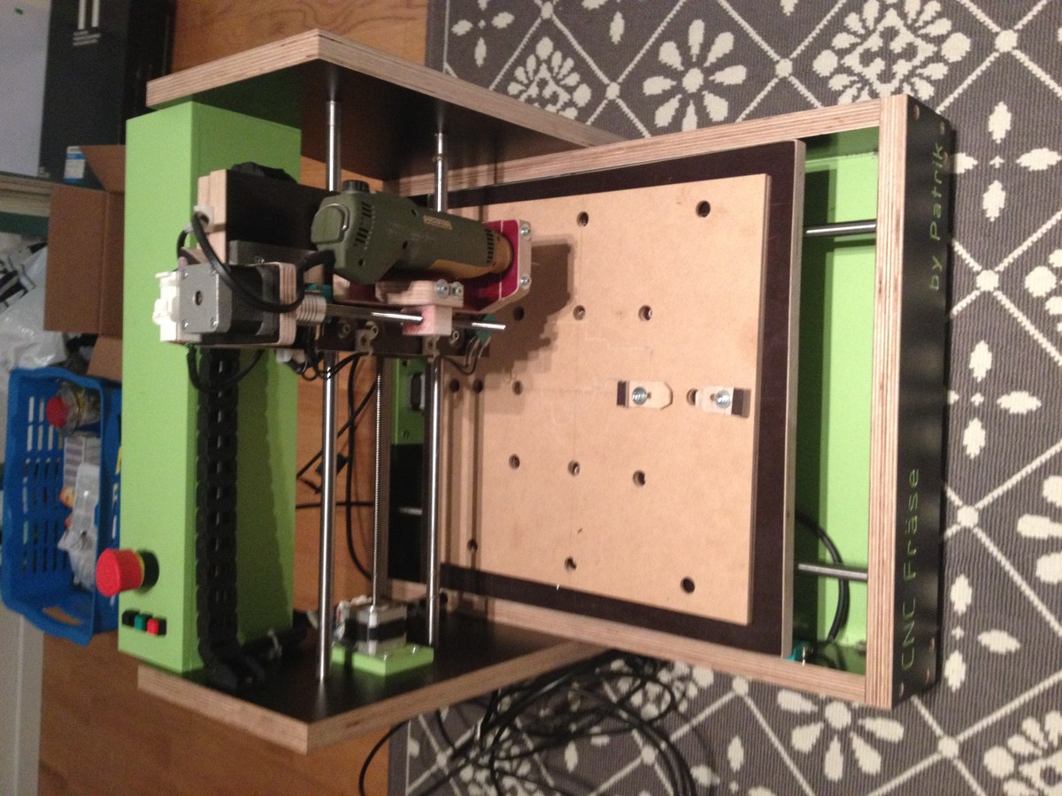

von Lüthi Martin (Gast)
Hallo zusammen
Ich hatte eine selbstgebaute
CNC Fräse bekommen.
Die CNC ist sauber fertig zusammengebaut!
Die CNC hat eine Arduino Steuerung! Sie wird mit dem Computer verbunden
und so gesteuert. Die Computer Softwrar
Lautet GRBL GCV-3.6.1-T4.dmg
Leider muss man die gesammten
Setingseinstellungen für die Fräse neu erstellen,
https://github.com/grbl/grbl
Schrittlänge ec.

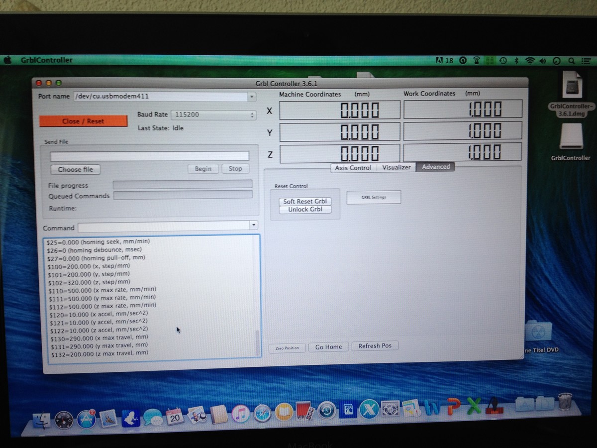

Leider habe ich Mühe diese zu einstellen. Hatte einen Versuch gemacht.
Wenn ich X10 eingebe dann fährt die fräse 10mm
Und Z10 dann auf und ab.
Alle 3 Motoren laufen aber eben was muss genau und wie programmiert
werden?
Währe froh wenn Sich jemand melden würde:)

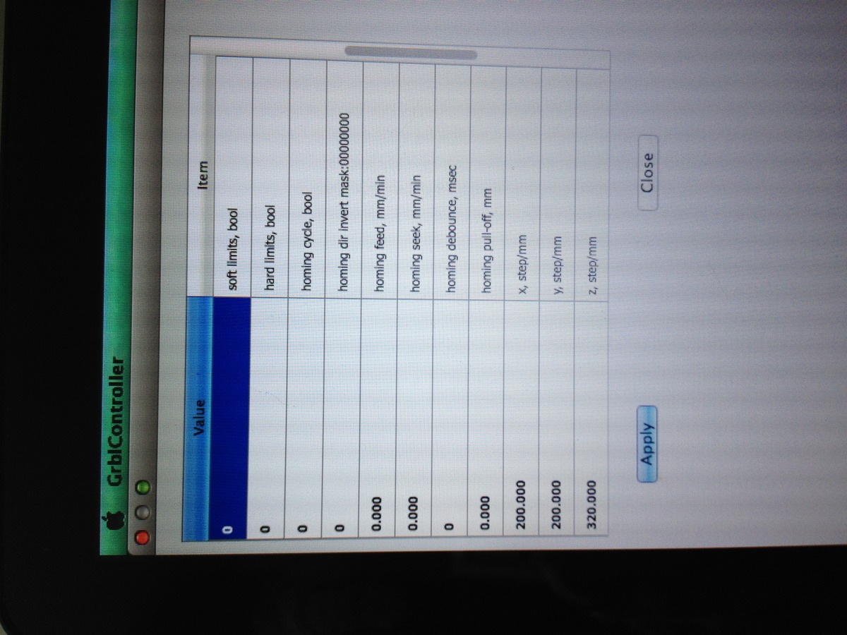

von Tany (Gast)
Lüthi Martin schrieb:
> Ja Grundlage der Steuerung und Kalibrierung!!!!
Dazu sind einige zusätzliche Angaben nötig,z.B:
- Spindelsteigung (X,Y,Z)
- Einstellung der Motorendstufe über Microschritt
- max. Verfahrenweg

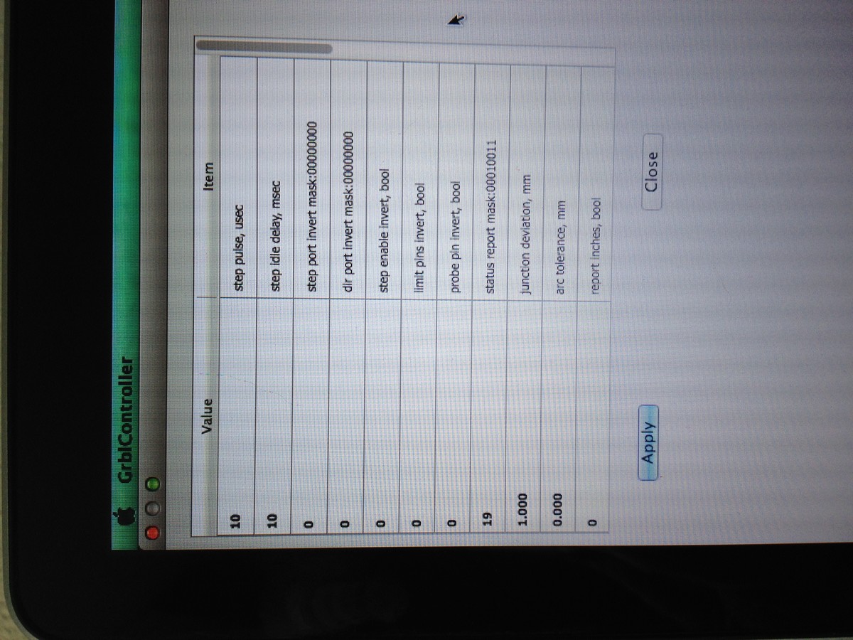

von Tany (Gast)
> Wie müsste ich vorgehen?

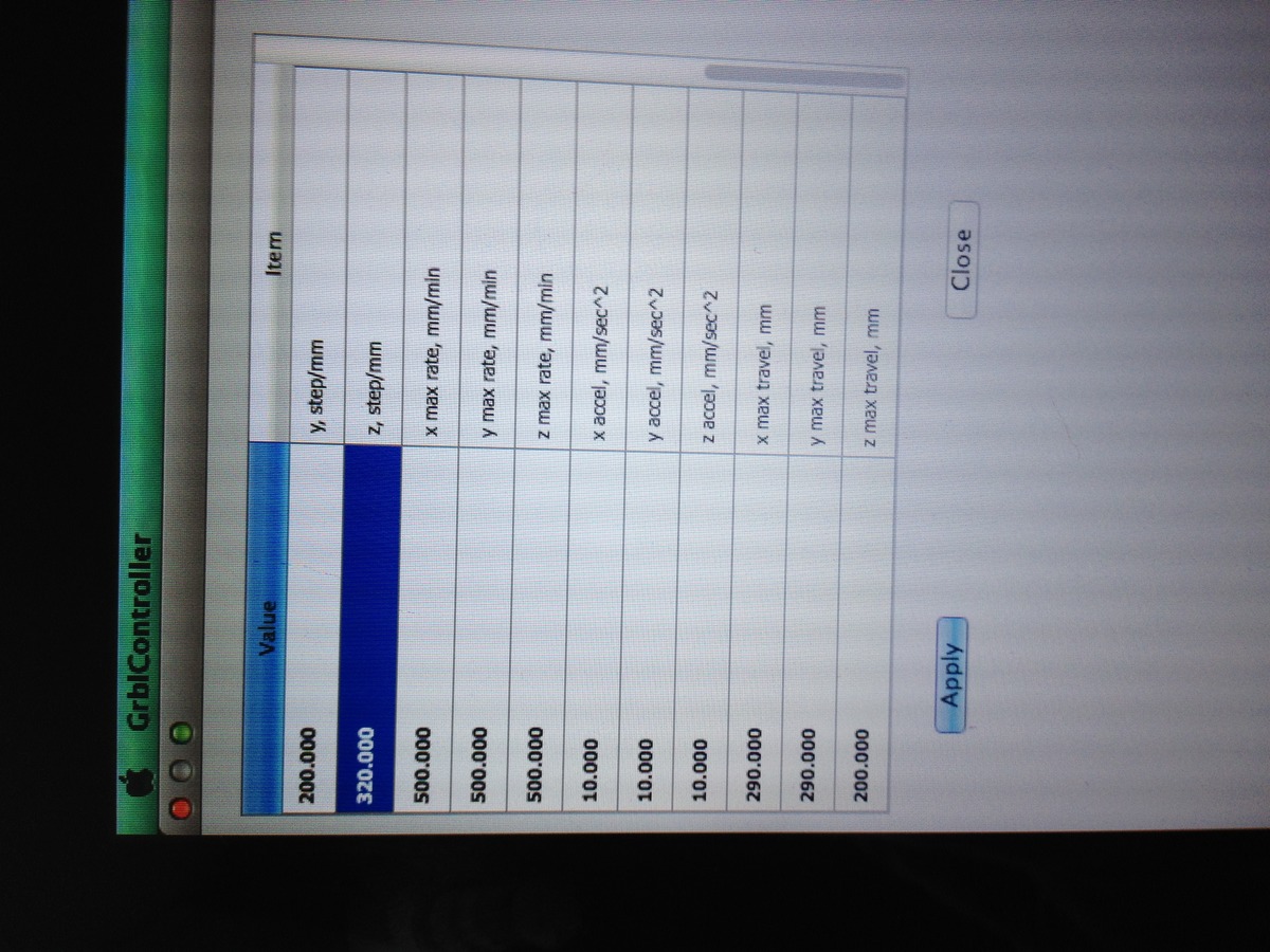

erstmal muß du uns zeigen, wie die aktuelle Parameter aussehen, und dann
kannst du fragen, was du nicht verstanden hast bzw. welcher Wert zu dem
Parameter passt. Dazu braucht man die o.g. Angaben z.B über
Spindelsteigung etc...
Du kommst zu den Parameter wenn du auf Button "GRBL Settings" klickst.
von Cyborg (Gast)
Vielleicht sollte der TO erst mal schreiben wie und wo er die
Settings eingibt.
Wie sich zwei Igel lieben (ganz vorsichtig).
Erst mal beschreiben mit was für Geräten du deine Maschine
bedienen willst. PC, Schnittstelle, Software?
> Warum muss Mann die Fräse mit settings ausführen?
Das wird sich aus den Settings selbst ergeben.
Es gibt verschiedene Motore mit unterschiedlichen Schrittmodi.
Da dein Computer und deine Software was nicht weiß muss man ihm das
eingeben. Entweder versteht das der Ardunio oder die Software auf dem
PC (im Ideal). Dann ist die Spindelsteigung wichtig und die max.
Weg-Länge, denn die Bahn ist ja endlich. Ohne würde der Schlitten
ja sonst irgend wann mal crashen.
> Hat jemand Erfahrung mit der Version 9
Von was?
> Hat ev jemand eine Kopie
Von den Settings? Wozu? Entweder hast du die vom Verkäufer bekommen,
sind schon im Ardunino gespeichert, oder du probierst es aus.
Wenn der/die Schlitten crasht/crashen (übrigens in beide Richtungen
und allen Achsen), wirst du das schon hören. Nur dann sollte man
abschalten, damit die Motore nicht durchbrennen. Ein paar Sekunden
wird das aber unkritisch sein.
> Der Settings ec
Weil das ein Selbstbau ist, wäre der Konstrukteur dein Ansprechpartner,
aber wenn der nicht will, hast du mangels Kenntnisse/Erfahrung ein
Problem.

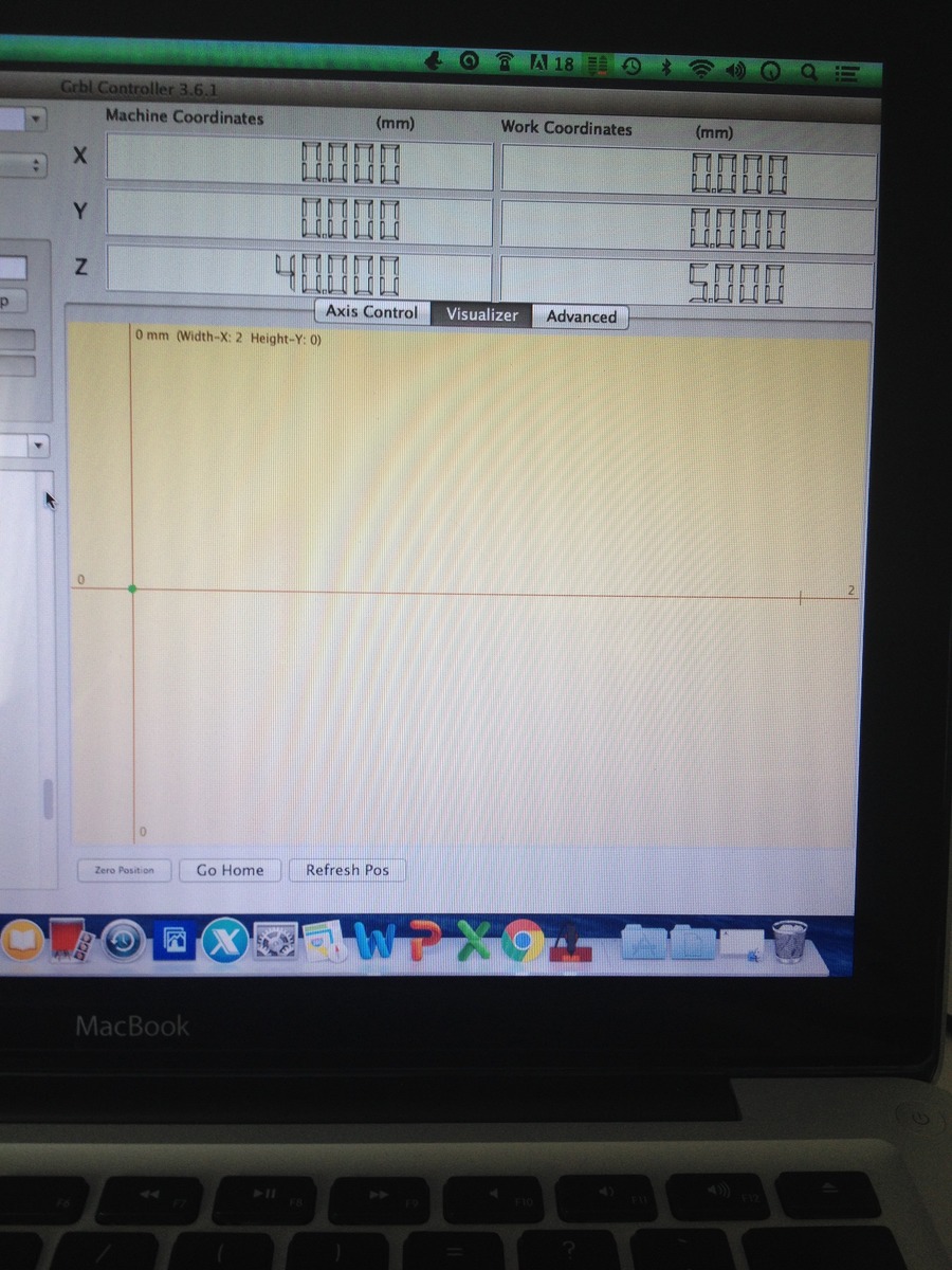

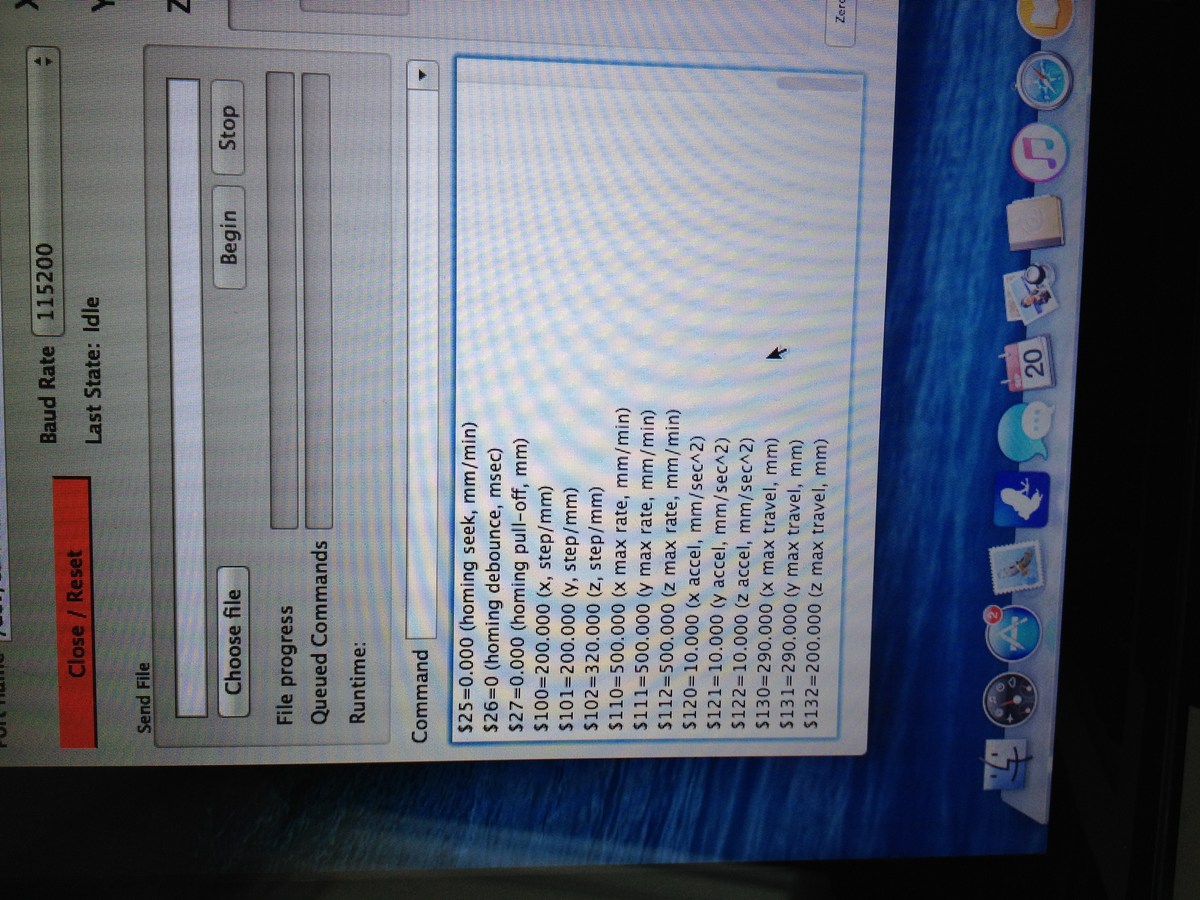

Fotos von den gespeicherten Daten

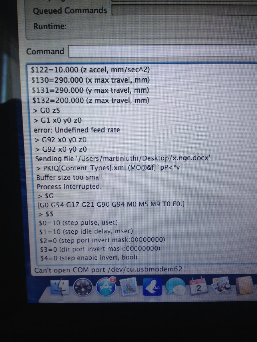

Foto der Einstellungen die man
Ännden müsste

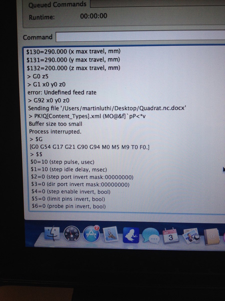

Foto der Settings

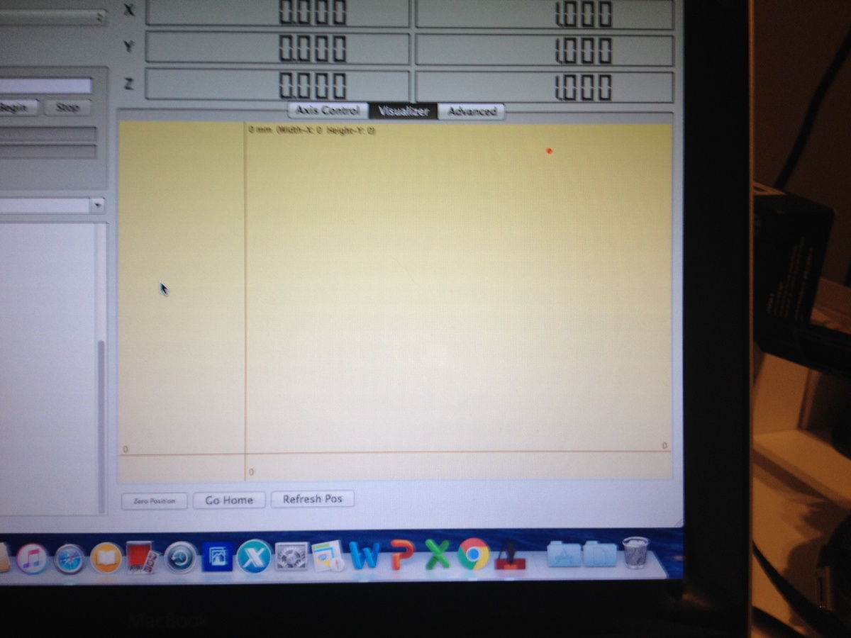

Foto von dem Programm
2 Foto vom Programm
So sieht das geöffnete
Programm aus:)
Also ich möchte dass die
Version 9 drauf ist.
Und ich wäre dankbar und
Froh für jeden Tips ec.
Besten Dank!

von Forist (Gast)
Bevor du hier seitenweise Photos von deinem Bildschirm hochlädst,
solltest du erstmal ein bisschen den Umgang mit deinem PC und deiner
Kamera üben.
1. Bilder nicht verdreht hochladen. Verdrehte Bilder verderben deinen
potentiellen Helfern schnell den Spaß. Du möchtest etwas!
2. Jeder PC verfügen üblicherweise mit der "Druck"-Taste über eine
Möglichkeit, direkt vom Bildschirm ein Bild zu erzeugen, ohne den Umweg
über eine Kamera mit entsprechenden Bildverzerrungen und Störartefakten
zu gehen.
Einfach auf der Tastatur die Taste "Druck" bzw. besser noch
"Alt"+"Druck" oder wie auch immer sie beschriftet ist, drücken. Danach
liegt das Photo in der Zwischenablage und kann von da aus z.B. mit
MSPaint oder was auch immer du als Graphikprogramm zu Verfügung hast, in
eine Datei befördert werden. (Vorher auf relevanten Ausschnitt
reduzieren und auf angepasste Pixelanzahl reduzieren)
von rmu (Gast)
Den Verkäufer der Fräse nach den technischen Daten fragen
> Der Settings ec
> Ich kenne mich leider nicht so gut aus:(
Settings = Einstellungen. Wenn das GRBL nicht weiss, wieviel Schritte
welchen Motors zu wieviel mm Vorschub in welche Richtung führen kann es
auf Kommandos nicht sinnvoll reagieren.
Also wird man in den Settings irgendwie konfigurieren müssen
* welche Achsen gibt es
* welcher Motoren sind wo (an welchen PINs) angeschlossen (jeweils ein
Anschluss für "Schritt"=STEP und "Richtung"=DIR)
* welcher Motor gehört zu welcher Achse
* Übersetzung Schritte in mm (z.B. 2000 Schritte = 5mm)
* Position der Referenzschalter
* Eventuell noch Pins für Spindel ein/aus, Absaugung ein/aus etc..
nein, ich habe keine Erfahrung mit GRBL abgesehen von ein paar Blicken
in den Quellcode, aber a priori muss eine CNC Steuerung das alles
wissen. Da das alles Sachen sind, die man nicht raten kann, sollte das
in der Dokumentation der Maschine stehen.

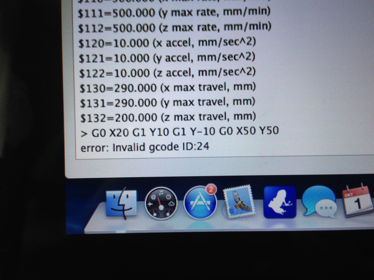

von Tany (Gast)
Die Grundeinstellung kann man ohne weitere Angaben nicht beurteilen.
Wenn du ein Command G00 G91 X10 schickst und der Fräser 10mm bewegt,
dann stimmt die Einstellung für X-Achse, analog für Y und Z Achse.
Um die Fräsmaschine steuern zu können, braucht man G- und M- Code, so z.
B ein klein Blick (in deutsch):
http://www.precifast.de/cnc-programmierung-mit-g-code/

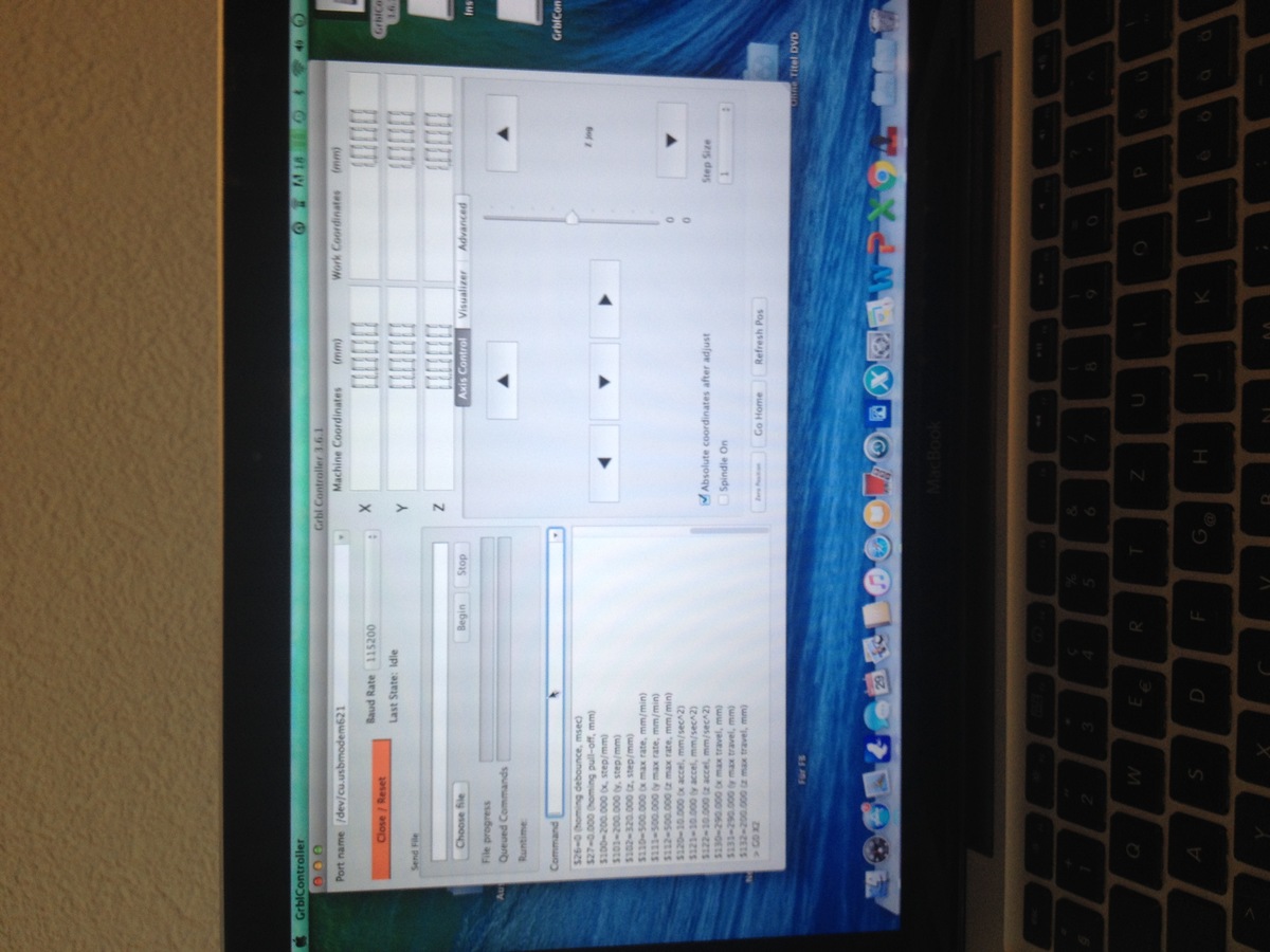

von Cyborg (Gast)
> Programm aus:)
Sieht nicht sonderlich komfortabel aus. Ich vermisse
Befehle mit dem man Laden/Abspeichern kann. Gibts eine
Beschreibung dazu? Vermutlich gibt es zeilenorientierte
Befehle wie bei DOS, die man in die COMMAND-Zeile eingibt.
Bring es doch erst mal zum laufen, bevor du
solche Wünsche äußerst. Erst mal das eine und dann das andere.
Ich hatte gerade Command G00 G91 X10 eingegeben! Und es läuft!
y und Z gehen auch!
Das ist ja ein gutes Zeichen oder? Und was muss ich als nächstes tun?
Wenn das Ja geht dann müsste ich nichts ändern
Oder? Oder was müsste ich speichern damit ich anfangen könnte etwas zu
fräsen????
Danke Für die Adresse!
von Christian B. (luckyfu)
Wenn das funktioniert heisst das erstmal, daß deine Einstellungen für
die Spindelsteigungen ok sind. Aber das heisst noch lange nicht, daß die
Einstellungen für den Verfahrweg und die Anfahr- und Bremsrampen
ebenfalls stimmen.
Stimmen diese aber nicht, kann das teilweise gravierende Auswirkungen
haben. Wenn die Verfahrwege nicht stimmen ist das normalerweise nicht
soo tragisch, da die maschine ja (hoffentlich) Endlagenschalter für jede
Achse hat. Wenn deine Rampen nicht stimmen kann es jedoch zu
Schrittverlusten kommen (Wenn die Rampen zu steil sind). Das merkt man
im schlimmsten Fall erst bei komplexeren Konturen bei denen die Maschine
viele Richtungswechsel durchführen muss.

oder ... bedienen.
Es gibt G-Codes mit denen sich die Achsen bewegen lassen z.B. G0 X10
Es gibt bei Grbl noch Steuer- und Konfigurationsbefehle... Diese
beginnen mit einem $-Zeichen (Dollar-Zeichen).
Will man also in Grbl einen Parameter veraendern, dann koennte man mit
$1=123 dem Parameter 1 den Wert 123 geben.
Eine Uebersicht ueber alle eingestellten Parameter findest du, indem du
$$ sendest.
Wenn du wirklich mit der Fraese arbeiten willst, dann wirst du wohl
nicht drum herum kommen viel zu lesen und zu verstehen was du da
eigentlich tust.
Vielleicht hilfreiche Links:
https://www.lxrobotics.com/produkte/arduino-shields/cnc-shield/cnc-shield-inbetriebnahme
http://letsgoingwiki.reutlingen-university.de/mediawiki/index.php/Wissen:_grbl

von EGS (Gast)
Hola Amigos,
also so wie ich das sehe hatbLüthi da den G-Code Übermittler "Universal
G-Code Sender" am Wickel.
Der bietet soweit ich mich erinnere mehrer Register, in denen
verschiedene Buttons entweder die Konfig anfragen, Setting übergeben
können (die dann auch dauerhaft gespeichert werden!!! im Arduino EPROM),
GRBL-Befehle eingeben und G-Code Files laden und visualisieren können.
Was der NICHT kann: Fräsdatrn erzeugen...dazu benötigt man ein
CAM-Programm, in dem man die zu fräsenden Teile "programmiert" (aka
zeichnet) und dann anhand von den von der Fräse und den verwendeten
Fräsern abhängigen G-Code erstellen kann.
Der kann dann von deinem Programm geöffnet werden und wird dann an den
Arduino übertragen. Der macht dann daraus Bewegungsbefehle die die Fräse
ausführen kann.
Ein gutes CAM-Programm ist z.B. CAM-Bam.
Aber so wie ich das sehe, fehlen dir erstmal die Basics. Geh erstmal
lesen was CAM und G-Code ist...
MFG EGS
Könnte ich das Arduino von
Der CNC entfernen und dann
Das Arduino an den Computer
Schliessen und die Gbrl Softwear 9 neu darauf laden????
Gibt es dazu eine gute
Anleitung????
Sodass nacher alles korrekt darauf ist.
Und ist es üblich dass man die
Fräse von Hand einschalten muss?
Bei meiner CNC wäre das der Fall
Was noch zu sagen ist, bei meiner CNC hat es viele Endsxhalter sodass
die Maschine
Sofort abschaltet wenn sie ans
Ende färt!
von Tany (Gast)
Die Version 9 ist schon drauf!!! Und Die Einstellung sieht OK aus.
Die Einstellungen bleiben auch erhalten, wenn du die nicht änderst.
So zu sagen, das Auto ist fahrbereit, fahren muß du doch können oder?
Frage: Was willst du konkrett fräsen?
Wenn Ich aber unter:
Ein Probe Programm mit der Fräse Abfahren möchte, dann geht nichts:(
Warum??? Was ist da falsch???

von EGS (Gast)
Lüthi, such aml bei Youtube nach "UGS" oder "Universal G-Code Sender" in
Kombination mit "Tutorial" oder "How-To".
Wie schon gesagt fehlen dir ja alle Basics (anscheinend).
Der Arduino mit GRBL v9.x ist dafür gedacht die G-Code Befehle die
mittels USB-Serial übertragen werden in Bewegungsbefehle für die Fräse
umzusetzen.
Dazu braucht GRBL Informationen wieviele Schritte benötigt sind für 1mm.
Zusätzlich die Start- und Bremsrampe (Lange der Impulse und
Geschwindigkeit dieser). Den Verfahrweg braucht man fürs begrenzen,
damit deine Fräse nicht immer gegen den Rahmenaufbau fährt, etc..
Die vielen Endlagenschalter sollen verhindern, dass deine Fräse kaputt
geht, wenn das Ende des Verfahrweges der jeweiligen Achse erreicht ist.
Das die Fräse (Spindel meinste sicherlich) jedesmal per Hand
angeschaltet werden muss kann sein muss nicht. Hängt von der Bauart ab
(230V AC oder Gleichstrom).
DAS ALLES MUSST DU ABER WISSEN ODER VON DEM VORBESITZER ERFRAGEN, DENN:
GRBL und Fräsen sind für Selbstbau gedacht, das heißt solche Art Fräsen
haben unterschiede im Aufbau, die eben durch diese Settings definiert
werden, damit aus dem gnormten G-Code auch immer das gleiche raus kommt
(z.b. Fahre 43mm in x und 35mm in y mit Geschwindigkeit 1000mm/s, G0 G91
X43 Y35 F1000).
Wie gesagt lern erstmal die Basics, gibt genug Tutorials auf Youtube...

von Werner H. (pic16)
Versuchs mal damit:
N10 G1 X0 Y0 Z0
N20 G1 Z-10
N30 G2 X0 Y10 I0 J5
N40 G1 X10 Y10
N50 G2 X10 Y0 I0 J-5
N60 G1 X0 Y0
N70 G1 Z0
N80 G80
Vergleiche mal mit dem Programm auf www.precifast.de, dann weist du was
falsch ist.
> Und was meinen Sie wegen der Fräse, ist das Normal dass man diese von
> Hand Ein oder Ausschalten muss???
Was soll man aus diesem Kauderwelsch wohl ableiten?
Natürlich muss man seine Fräse von Hand an und aus schalten.
Üblicherweise bedient man sich dazu dem Netzschalter.
Wenn du allerdings die Spindel meinst, so gibt es da genau 3
Möglichkeiten:
1. Spindel wird manuell an und aus geschalten
2. Spindel wird von der Steuerung an- und aus geschalten
3. Spindel wird von der Steuerung an- und aus geschalten und in der
Drehzahl geregelt.
Ähnliches gibt es für den Werkzeugwechsel:
Manuell
Manuell mit automatischer Tiefeneinmessung
Automatisch
Automatisch mit automatischer Tiefeneinmessung.
... und so geht das weiter. CNC ist nicht mal eben nebenbei gemacht, ein
paar Grundlagen musst du dir schon aneignen, daß beginnt bei den
richtigen Fachbegriffen um deine Maschinenteile benennen zu können und
hört bei den Begriffen wie CAD und CAM Software auf.
Und noch was:
Üblich sind auf jeder Maschinenachse 3 Schalter: 2 Endlagenschalter und
ein Referenzschalter. Wenn die Maschine einen Endlagenschalter anfährt
bleibt sie normalerweise sofort stehen, denn das darf nicht passieren.
Passieren kann es aber dennoch, wenn irgendetwas nicht stimmt. Im
Einfachsten Fall stimmt der Startpunkt deiner Fräse nicht mit dem des
Programms überein. Im schlimmsten Fall stimmen deine Bahnparameter nicht
und du hast Schrittverluste, welche sich soweit addiert haben, daß die
Achse an den Endlagenschalter kommt.
Diese Endlagenschalter sind, wie der Name schon sagt, am Ende des
zulässigen Verfahrwegs montiert. Fährt die Maschine darüber kommt als
nächstes der Mechanische Endanschlag. Da es auf Dauer für die Maschine
nicht förderlich ist diesen andauernd anzufahren wird das verhindert.
Außerdem ist das Fräsergebnis sowieso nur noch Müll, was nicht dem CAD
Vorbild entspricht, wenn die Maschine an die Endlage fährt. Ergo:
Verhalten normal.
p.s.: Man kann auf einer Achse einen Endlagenschalter zum
Referenzschalter "umwidmen". Aber man muss dabei bedenken, daß die
Referenzschalter überfahren werden dürfen. Man muss also anderweitig
sicherstellen, daß man nicht an die mechanische Endlage fährt, wenn man
diese Schalter umwidmet.
Ich habe eine CNC
Und ich möchte Schriften also
Buchstaben frässen!
Auch andere Sachen wie Zeichnungen ec.
Das Problem ist dass ich
Wenn ich die Code siehe Bild
Eingebe in das Steuerprogramm
Dann passiert mit der fräse
Nichts! Könnte es sein, dass
Sie die Codes nicht lesen kann?
von hp-freund (Gast)
Moin,
das ist der schon genannte G-Code.
Probier erst mal ob dein Programm den auch kann.
G0 X2
an Stelle von
X2
Vielen Dank die Kombination
GO X2 hatte ich bei der Fräse
Eingegeben! Enter gedrückt Maschine fährt das program ab!
Ich habe Gbrl 0,9
Wie genau muss ich jetzt vorgehen?
Ich habe einen Mac OS X
Und möchte verschiedene Schriften fräsen und kleinere
Sachen fräsen. Zuerst möchte ich
Lernen wie das ganze geht.
CNC Programm und das mit der Codierung.
Die Maschine sollte gut sein
Wenn sie läuft oder????
Genau so sieht es im Programm aus!
von Cyborg (Gast)
Lern doch mal bitte erst mal Bilder gedreht einzustellen, damit
man keine Genickstarre bekommt.
Meinst du, durch einen neuen Thread kommst du diesmal weiter?
Dein letztes Bild zeigt wohl die Settings und keine Daten.
Auch solltest du dir mal Mühe geben verständliche Fragen zu
stellen und wenn man dir Fragen stellt, diese zu beantworten.
Wenn du keine Anleitung hast, wird dir hier sehr wahrscheinlich
keiner helfen können, weil das ganze nach einem Privatprojekt
aussieht.
Das ist genau das Problem
Es ist von einem privat!
Er hat keine Anleitungen
Mehr!
Aber was könnte man machen???
Wie genau könnte man die fräse
Gebrauchen????

Da die Maschine G-Code versteht, musst Du jetzt versuchen den G-Code aus
einer Datei abarbeiten lassen.
Der Inhalt der Datei könnte so aussehen:
G0 X20
G1 Y10
G1 Y-10
G0 X50 Y50
von Freak (Gast)
Ich habe ein Problem
Mit meiner CNC Steuerung
Normalerweise wenn ich x20
Eingebe dann fährt der Tisch
20mm! Aber wie muss ich vorgehen
Damit die CNC ein ganzes Programm abfahren kann???
Bin noch Lehrling und leider
Habe ich etwas Probleme.
Möchte aber wirklich das erlernen:) wenn ich wie auf dem
BILD den Code eingebe, kommt eine Fehlermeldung!
Was könnte das Sein, das
Programm Gbrl was nicht versteht? Und was mit den Settings nicht stimmt?
Siehe Foto.
Moin,
wie ich sehe hast Du mein Beispiel benutzt.
Das Problem ist aber das jeder G Befehl in eine eigene Zeile gehört.
Irgend wo in deinem Programm muss es eine Möglichkeit geben eine CNC
Datei zu laden.

> Datei zu laden.
Nicht ganz. Manche Programmzeilen enthalten mehrere G-Befehle.
Aber G0 (Geradweginterpolation Eilgang) und G1 (dasselbe mit
Arbeitsvorschub)
dürfen nicht in einer Zeile stehen, wil sie sich gegenseitig
ausschließen.
MfG Micha
Bist Du doch wieder auf mac?
Kannst Du java Programme ausführen?
Zum grbl gehört auch ein Frontend:
https://github.com/grbl/Universal-G-Code-Sender
Bitte die README.md lesen.
Damit kannst Du deine g-code Datei laden.
von Cyborg (Gast)
> Also ich hätte jetzt versucht
> Dass ich jede Eingabe Einzel
> Nach einander eingebe.
Sofern der Datensatz keinen Fehler hat.
(Was ein Datensatz ist, weißt du?).
> Dass Problem ist das wenn ich
> Die erste Eingabe eingebe und
> Dann enter drücke fährt die Frede los.
Nachvollziehbar, zeilenorientierte
Befehlsausführung eines Interpreters
Du brauchts die Daten als Datei die
man als Stapel Zeile für Zeile
automatisch abarbeiten kann.
Nur, müsste erst mal geklärt werden
wie eine Datei von deinem Programm
geladen/oder gespeichert wird.
> Obwohl ja das Programm nicht
> fertig ist.
Das Programm macht das schon richtig,
nur bedienst du das Programm nicht richtig.
> Bin jetzt am schauen wegen den
> Videos.
Dann schau mal und zeig uns das du lernfähig bist.
> Ich habe das Gbrl 0,9
> Version Programm.
Das brauchst du nicht zum xten-mal wiederholen.
Das wissen die Pinguine am Südpol längst auch.
;-b (Die Zeichenfolge ist ein Smiley).
> Leider habe ich keine Deutsche
> Anleitung
Hast du ÜBERHAUPT eine Anleitung zu dem Programm?
Sprache ist erst mal egal.
Höre mal bitte auf nach ein paar Tagen einen neuen
Thread (du weisst, was ein Thread ist?) zum gleichen
Thema zu öffnen. Du kannst EINEN Thread wieder in der
Forenliste, selbst nach Wochen oder Monaten, an den Listenanfang
befördern in dem da ein neuer Post (auch den Begriff kennst du?)
geschrieben wird. Andere Leute hier können sonst dem ganzen
Thema hier nicht folgen, wenn du das es auf mehrere Threads
verteilst. Gibt dir mal ein bisschen mehr Mühe.
Vorschläge, andere Programme zu nehmen, die dann auch noch
Geld kosten, werden rein gar nichts bringen.
Hier sind eher Mac-Spezialisten gefragt, die Scripte beherrschen.
Und vor allem benutze mal die Zitatfunktion des Forums und
beantworte Fragen so das die Antwort auch passt.
Du brauchst nur mit gedrückter linker Maustaste über den
gewünschten Text eines Posts gehen, der dann Blau wird.
Maustaste los lassen und dann "Markierten Text zitieren" drücken.
Schon ist der Text im Schreibfeld als Zitat mit einem "größer als"
-Zeichen markiert. Eine Antwort schreibst du dann in die folgende
Zeile.
Du wurdest nicht nach deinem Berufsstand, sondern nach deinem Alter
gefragt. "Lehrling" ist darauf keine Antwort.

von Wolfgang (Gast)
> Möchte gerne wissen warum Ich diesen Code zum schriften
> Fräsen brauchen kann.
Wenn du das Zeugs nicht als Photo gepostet hättest, sondern als
Textdatei, wäre es ein Leichtes, dir deine Frage (?) zu beantworten.
Glaube jetzt aber nicht, dass ich Bock habe, den Code abzutippen oder
von Hand ein "Malen nach Zahlen" zu veranstalten.
Das kannst du selber machen.

Ok.
Letzter Versuch:
1. Erstelle eine Datei x.ngc mit dem Inhalt:
G0 X20
G1 Y10
G1 Y-10
G0 X50 Y50
2. Wie im Bild zu sehen ist bei:
Beitrag "Re: CNC Schriften Fräsen"
drücke: Choose File -> zu deutsch Datei auswählen
3. wähle die erstellte x.ngc aus
4. drücke Begin -> zu deutsch Zeilenweise Abarbeitung
5. freuen
hp-freund schrieb:
> Willst Du damit sagen das Du keine einfache Textdatei erstellen
> kannst?
Doch das wegen der Datei erstellen weiss ich, hatte ein
Word Dokument geöffnet und dann
Das geschrieben wo sie gesschrieben hatten.
Dann hatte ich die Datei gespeichert als x.ngc Datei
Dann beim GRBL Controller 9
Geöffnet: dann kam eine Anzeige
Dann startete ich die fräse aber
Dann passierte nur kurz was
Die fräse bewegte sich ganz kurz. Und bei der Anzeige kam,
Siehe Anhang Bild.
Das Kam auch noch!:)
Wie Du sehen kannst ist das keine einfache Textdatei.
Die Endung lautet docx
Bitte speichere die Datei als Textdatei.
Das ist eine Auswahl im Speichern Dialog.
Jetzt kommt beim Program
Ein Plan:)
Und wenn ich start drücke
Passiert kurz was.
Also die fräse bewegt sich!!!!
Danke Dir für deine Gedult
Mit mir!!!:)

Also ich hatte eine Quadrat.nc.docx
Datei erstellt und
Danach choose file gestartet.
Danach drückte ich begin
Und da kam ein gelbes Fenster
Rechts mit Linien und einem
Punkt! Dann hatte ich Go home
Gedrückt! Das einzige wo passiert war ist: fräse startete
Ganz kurz nach oben , sonst ist
Gar nichts passiert!
Das kam auch noch!!
Ich machte genau das
Wo Sie gesagt hatten.
Warum fährt die Fräse
Kein Quadrat???

von Dieter F. (Gast)
hp-freund schrieb:
> eine Textdatei
bedeutet z.B. in Word "Speichern unter" -> Dateityp "Nur Text ..."
Genau! Hatte gehofft das wir schon einen Schritt weiter sind :-(

von Matthias L. (limbachnet)
Schreib deine Textdateien mit dem Editor! Sonst wird das nix und es wäre
schade um die arme Käsefräse.
Was Editor???
Bitte um ein Beispiel
Danke.

von Walta S. (walta)
Nimmst halt das Programm, welches beim Mac automatisch dabei ist.
Walta
Der Standard-Texteditor von OS X heißt
textedit.app
(Programme->TextEdit)
Wichtig: Nicht mit "formatiertem" Text arbeiten.
Wenn das Editorfenster ein Lineal und/oder Knöpfe für die
Textformatierung anzeigt, ist das Ding in der falschen Betriebsart und
erzeugt genauso unbrauchbaren Schrott wie MS Word.
Im Menü "Format->In reinen Text umwandeln" aufrufen, und das Lineal
und/oder die Knöpfe für die Textformatierung sind weg.
Lieber hp-freund
Liebe andere Teilnehmer
Ich muss mich bei Ihnen recht herzlichst bedanken dass Sie
Mir alle geholfen hatten. Ich habe eine schöne und wirklich
gute Nachricht!!! Ich hatte es entlich geschaft, weis jetzt wie
man ein Programm erstellt! Die Fräse hat ein schönes Quadrat gefräst!
