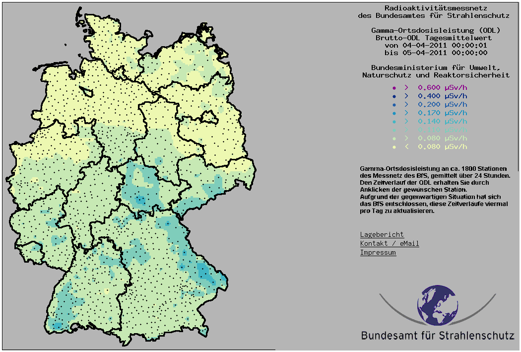

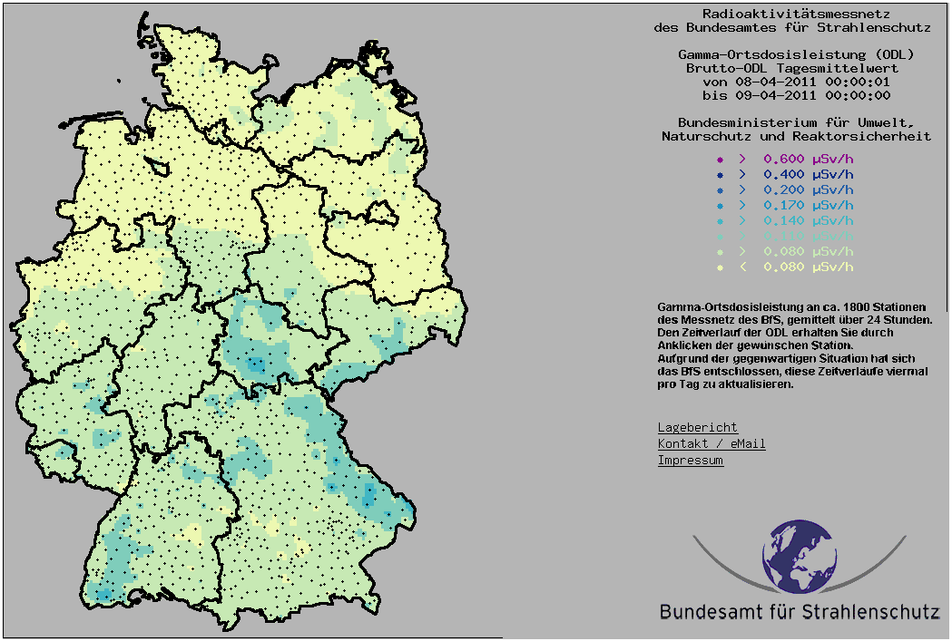

Hier mal die Entwicklung Gamma-Ortsdosisleistung der letzten Tage. Die hellblauen Bereiche sind doch einigermaßen in Bewegung...
Ich habe nicht den Eindruck, dass sich die Berge bewegt haben. Wohl aber den, dass es gestern regnete.
Es ändert sich eigentlich nur die Größe der Bereiche mit 140-170 nS/h. Man sieht es etwas besser, wenn man die Bilder in schneller Folge im Viewer ansieht. Ich weiß natürlich nicht, wie es vor Japan gezappelt hat.
Uhu Uhuhu schrieb: > Hier mal die Entwicklung Gamma-Ortsdosisleistung der letzten Tage. Die > hellblauen Bereiche sind doch einigermaßen in Bewegung... Das sind die Gebiete mit natürlichen Radon-Vorkommen. Wird sich wohl wetterabhängig etwas bewegen. Silvia A. schrieb: > Das ist dann die Rache für Hiroshima. > 0,22 µSievert hätte ich bei Onkel Sam nicht erwartet. Ich wohn in so einer Gegend mit 140 nSv, also nur bissel weniger als bei den Amis. Ein drittes Ei ist mir aber bisher noch nicht gewachsen.

Brauchst Du gar nicht so weit zu gehen: http://odlinfo.bfs.de/cvdata/153030002.html
Knut Ballhause schrieb: > Brauchst Du gar nicht so weit zu gehen: > > http://odlinfo.bfs.de/cvdata/153030002.html Und was sieht man da?
Simon schrob: >Und was sieht man da? Na, die Erklärung zu dem Diagramm steht doch im Text darunter?! Kopf kratz Ich habe hier: http://fukushima.grs.de/contetnt/aktivitaet_dosis (Gesellschaft für Reaktorsicherheit) gefunden, daß die mittlere Dosisleistung in Deutschland 0,00024 Millisievert pro Stunde beträgt, d.h. 0,24 Mikrosievert/Stunde. Ich weiß nicht, ob das die "normale" Dosisleistung ist, die schon vor der Katastrophe im Gange war oder die im Moment auftretende. MfG Paul
Paul Baumann schrieb: > gefunden, daß die mittlere Dosisleistung in Deutschland 0,00024 > Millisievert pro Stunde beträgt, d.h. 0,24 Mikrosievert/Stunde. Das dürfte der deutschlandweite Mittelwert vor Fukushima sein, wobei ich letzthin auch mal 0,3µSv hörte. Nur ist das örtlich recht verschieden, d.h. wenn du in deinem Sprengel das Vielfache davon kriegst, dann muss das nicht an Japan liegen.
Bei mir gibt es auch eine Station, deren Werte schon seit langer Zeit um die 0,12 Mikrosievert/Stunde liegen. Ein paar Kilometer weiter gibt es auf einem Berg eine Station, deren Werte dagegen ziemlich stark gestiegen sind. Ein Geologe hat mir erzählt, daß ich mich da nicht wundern müsse, da in Gebieten mit Bergbau die Abraumhalden immer etwas stärker strahlen. MfG Paul
>Die Belastung mit radioaktiven Stoffen wächst im havarierten Atomkraftwerk >Fukushima stark an. Im Vergleich zur Vormonat wächst der Wert für Cäsium um >das 250-fache, für Jod 131 um das 12-fache. Das sagt auf dem ersten Blick nicht viel aus. Weder wieviel noch wo gemessen wurden, wird erklärt. Allerdings hat Jod131 eine Halbwertszeit von nur 8 Tagen. Innerhalb eines Monats sollte man also mit einer erheblichen Reduzierung rechnen können, trotzdem steigen die Werte ! Das macht mich nachdenklich, so langsam Zweifel ich daran, das Die Kettenreaktion wirklich zu 100% gestoppt ist. Tepco hat mehrere 10.000 Tonnen Wasser durch die Reaktoren gepumpt. Und ich finde nirgendwo Informationen, das dort immer noch Bor zugesetzt wird. Ich habe gerade mal das Archiv der GRS durchsucht.(http://fukushima.grs.de/kommunikation-medien/japan-statusmeldungen) hier wird bis zum 6.4. davon gesprochen das Bor zugesetzt wird. Ab dem 7.4 bis Jetzt findet man das Wort "Bor" nicht mehr. Google weiss auch nichts zu "Bor Fukushima" in den letzten 14 Tagen. Meine Vermutung: Deppco ist das Bor ausgegangen und die Pumpen nun reines Leitungswasser (=Moderator) durch die Reaktoren. Dadurch (und durch die Partielle Kernschmelze) lässt sich die Kettenreaktion nicht zuverlässig stoppen
