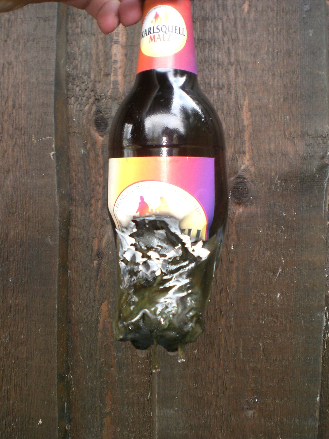

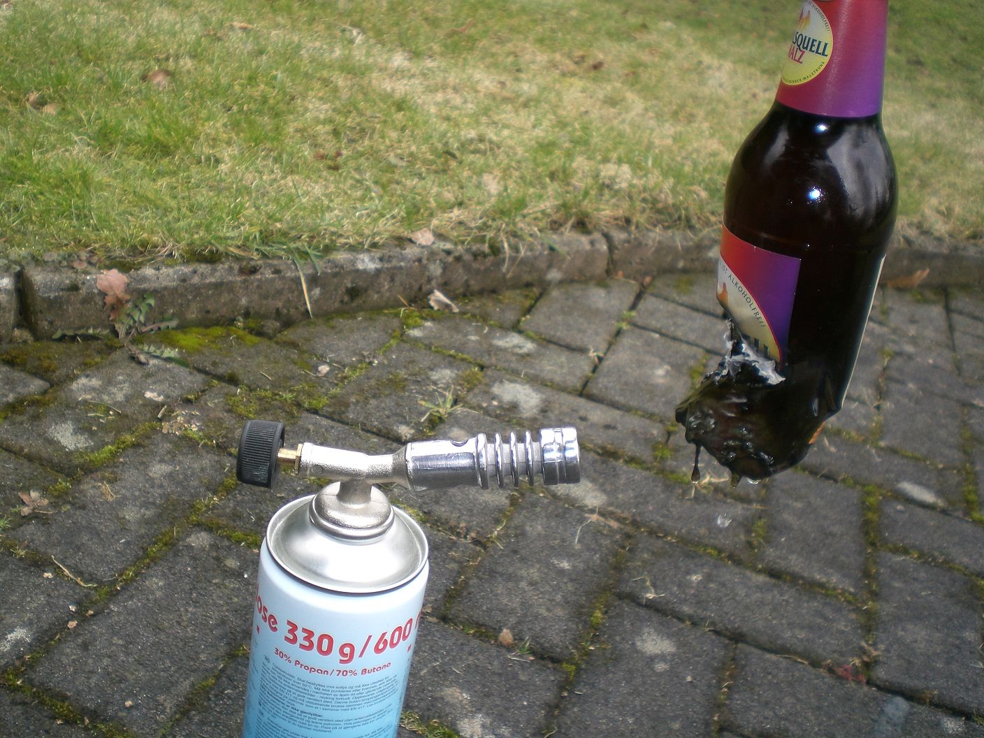

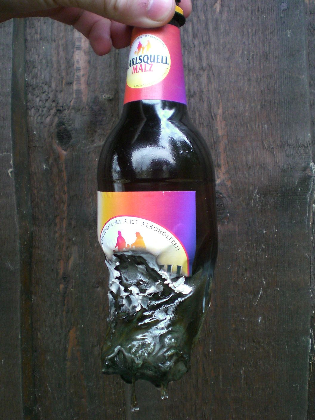

Florian *.* schrieb >Ich war selbst neugierig. >Hier das Ergebnis vom Versuch mit dem Heissloeter ein Loch in die PET zu >brennen. >Nach 5 Sekunden tropfte das Wasser unten raus und ich habe abgebrochen. >Ein grosses Loch ist aber auch nicht entstanden bis dahin. >Jedoch ist die Annahme: >"Ich kann mit meinem Bunsen ein Loch in die PET voller Wasser brennen," >bestaetigt. Hallo Florian, Vom Ergebnis bin ich tatsächlich überrascht. Meine Veruschsanordnung war etwas anders: Wenn ich mich recht erinnere war es eine PET-Cola Flasche. Durch Zufall habe ich entdeckt, dass ich mit einem seitlich daran gehaltenen Feuerzeug kein Loch hinein brennen kann. Am nächsten Tag gab es bei mir eine Party und ich habe den Leuten erzählt, dass es nicht geht. Keiner hat es geglaubt und einige wollten es probieren. Aber es hatte keiner geschafft. Es war ein ziemlich lustiger Abend. Nachdem es mit dem Feuerzeug nicht funktioniert hat, haben wir es mit einem kleinen Gasbrenner von Conrad ( gefüllt mit Feuerzeug-Gas ) probiert. Die Flamme dürfte ziemlich heiß sein, aber sie ist auch sehr klein. Es konnte auch kein Loch damit erzeugt werden. Ich vermute, dass Dein Gasbrenner so viel Leistung bringt, dass auf der Innenseite der Flaschenwand Gasblasen gebildet werden und dann die Flüssigkeit die Flaschenwand nicht mehr ausreichend kühlen kann. Danke für's ausprobieren. Ich finde es sehr gut, wenn man Aussagen auch mal selbst experimentell nachvollzieht. Bester Gruß, mc-entwickler
