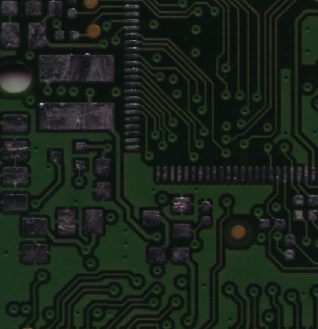

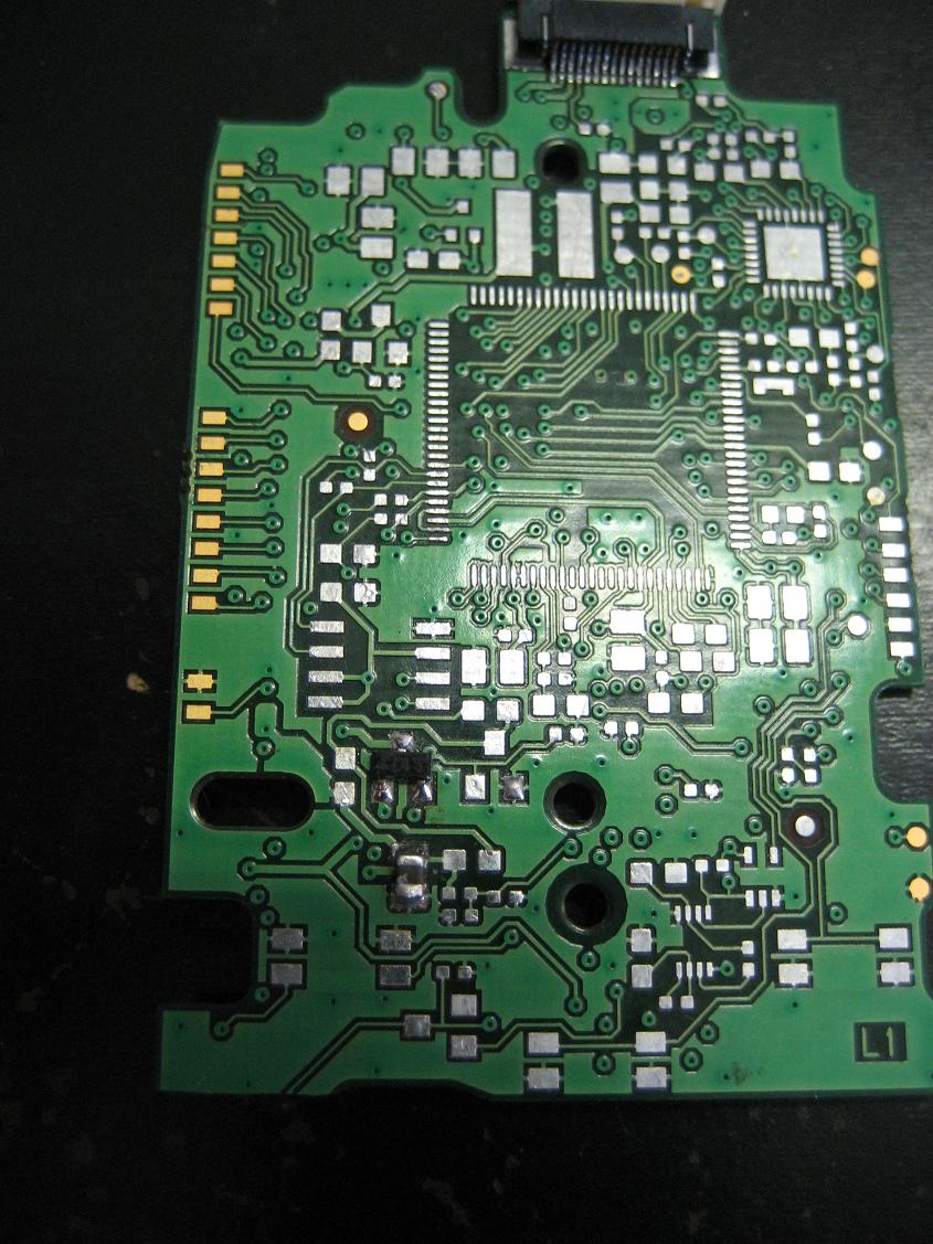

Ich habe hier ein interessantes Stück Hardware liegen, und finde leider
nicht viel im Internet über die Chips.
Es ist ein BZ-Messgerät von Roche (Compact Pro).
Interessant ist nicht nur das eingebaute Grafik OLED Display sondern
auch die
Verbauten Chips mit (so sieht es für mich aus) herausgeführten JTAG/ISP
Interfaces.
Dann noch eine IrDa ähnliche bidirektionale Schnittstelle.
Verbaut sind zwei µC von Atmel, einmal 7S4456 58A63M  02 HM00 SW02.00
noch ein 3D-Barcode ist aufgebrannt und dann noch ein MEGA168PY.
Kennt jemand zufällig die Chips?
Selbst bei Atmel war nichts zu finden...
Scheint meineserachtens ein Custom Chip zu sein?
Die Messgeräte gibts gerade bei Roche zur Probe und zum behalten gratis.
Wäre doch eine schöne Plattform zum basteln, und wie ja gesagt -das
tolle Display :)

http://www.atmel.com/dyn/products/Product_card.asp?part_id=3303
Ist irgend ein geflashter (Software 2.0)
von B. H. (tec)
Dacht ich ja auch, aber das Package hat deutlich mehr Beinchen (100).
Ich werd morgen mal ein Foto vom PCB posten, vllt. kann man das das
besser erkennen :)

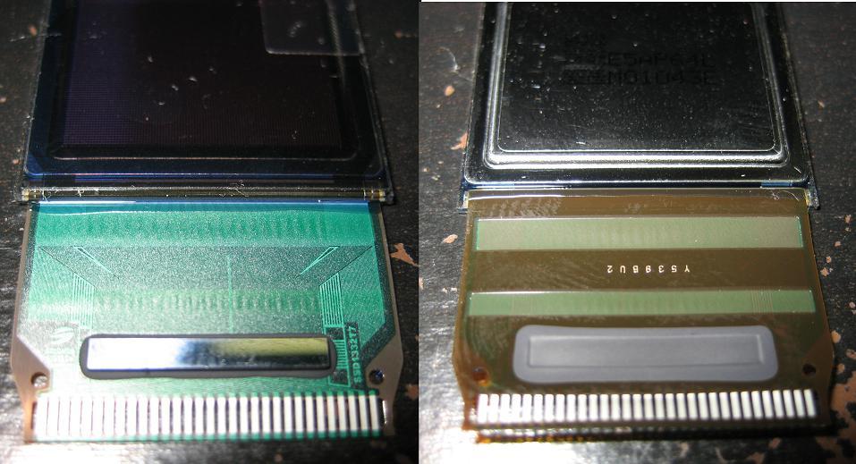

von tec, mein mechanisch defektes Blutzuckermeßgerät auch mal zerlegt
(ist nur vom Tisch heruntergefallen).
Auf dem im Display eingebauten Controller steht SSD1325T6. Leider konnte
ich im Internet kein Datenblatt dazu finden.
Zum Displaysteckverbinder
Wenn das Gerät mit dem Display nach oben vor einem liegt und das Display
mit der Anzeigeseite nach unten aufgeklappt da liegt, sieht man den
Steckverbinder. Die Kontakte habe ich einfach von links(1) nach
rechts(15) durchnummeriert.
Bisher ließ sich folgendes herausfinden:
1 und 2 = Oled-Betriebsspannung = 12,8V
3 = 6,6V = ?
4 = 9,1V = ?
5 = ?
6 = ?
7 = ?
8 = ?
9 = ?
10 und 11 = GND
12 und 13 = 3,25V = Betriebsspannung für Controller
14 = GND
15 = ?
Leider überwiegen die Fragezeichen. Vielleicht kann jemand die Lücken
füllen.

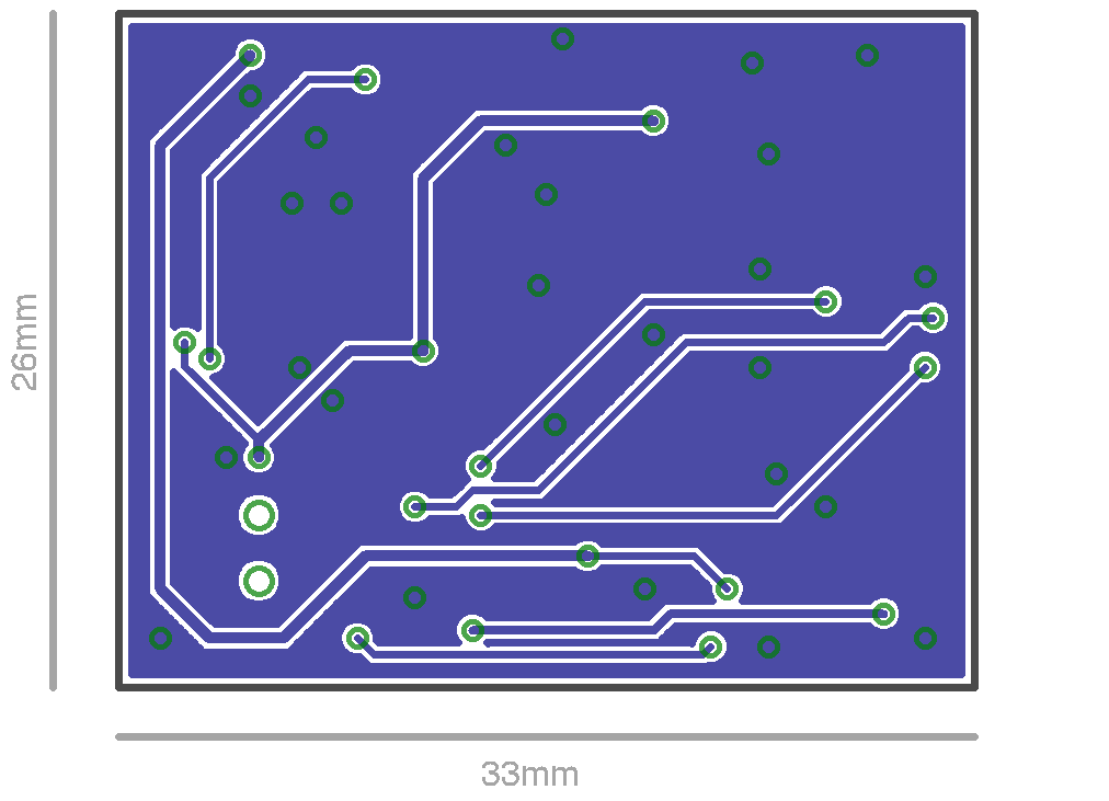

Ich glaube ich werde mir erstmal eine schöne Adapterplatine ätzen, damit
ich das ganze zum rumprobieren erstmal auf Lochraster Pinabstand
bekomme.

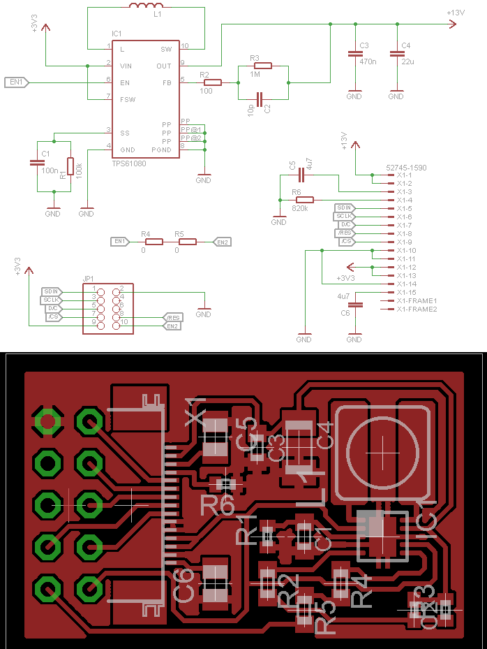

meinen Messungen nach ist der Displayanschluß so beschaltet:
(Steckverbinder nach oben, von links nach rechts gezählt)
3 = Kondensator 4,7 uF nach GND
4 = Widerstand 820 kOhm nach GND
5 = SPI-Daten > 8 Bit, D7 wird zuerst gesendet
6 = SPI-Clk
7 = D/C > 1=Daten, 0=Kommando
8 = /Reset > 0 = Reset
9 = /CS, 0 = während ein Byte über SPI übertragen wird
10 und 11 = GND
14 = GND
15 = 4,7 uF nach GND
Da alles sehr klein ist, kann sich in der Liste noch der eine oder
andere Fehler verstecken.
Alex

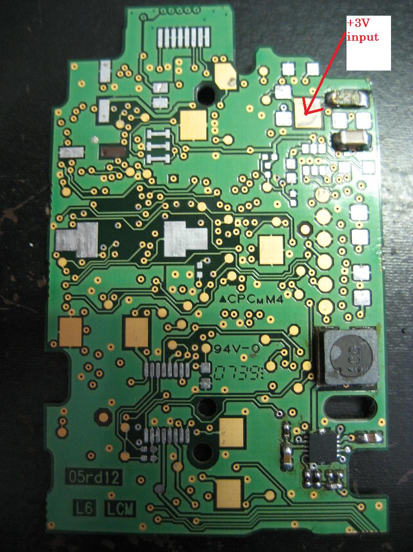

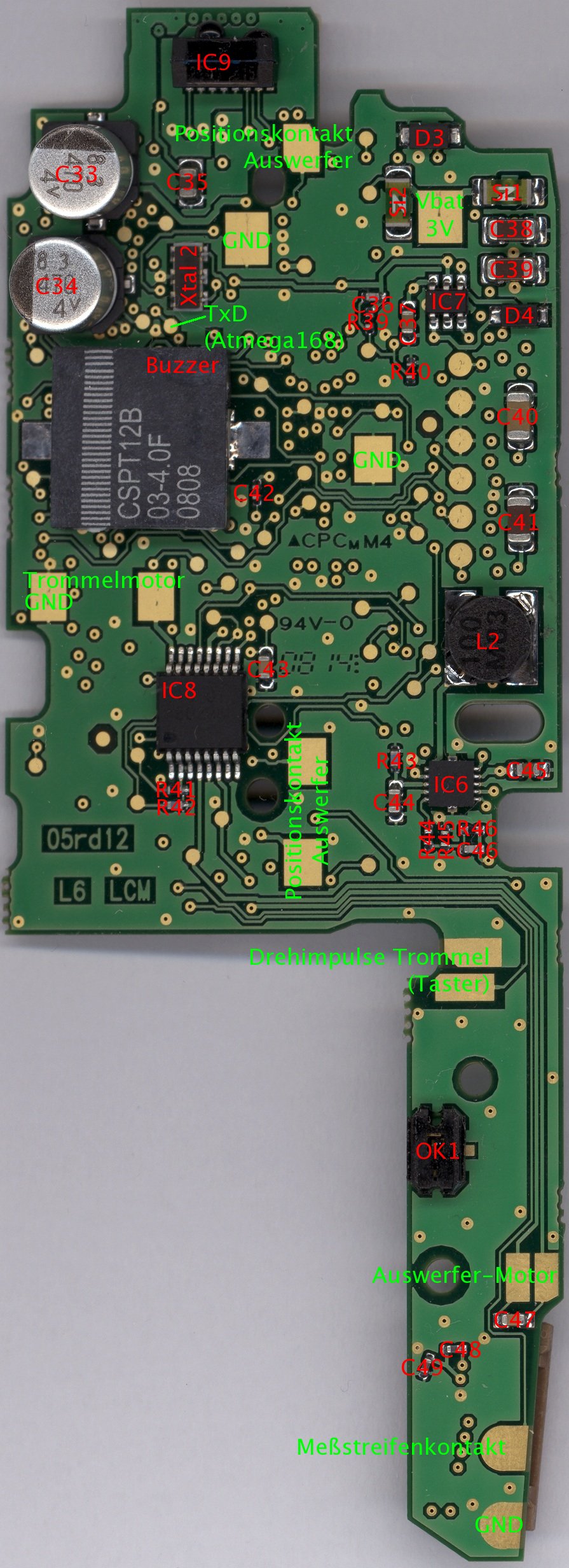

vielleicht kann ich ja auch noch was beitragen.
Also auf der Platine des BZ-Messgerätes wurde die ISP Schnittstelle
herausgeführt.
Von links nach rechts : GND, VCC, RST, MISO, MOSI, SCK
Wenn Ihr die Platine mit dem Display nach oben hinlegt und der
ATMEGA168P zu Euch zeigt seht Ihr am unteren Rand 6 nebeneinander
angeordnete PADS (vergoldet) die bilden die SPI Schnittstelle.
Der große ATMEL Chip mit der Produktionsnummer drauf, sieht für mich wie
ein FPGA aus, dessen Programmierschnittstelle übrigens aus dem
Batteriefach zu sehen ist.
Darüber hinaus habe ich ein Datenblatt des Display Controllers gefunden
SSD1325T2 (steht zumindest auf dem Flachbandkabel meines Displays),
ich weiss zwar nicht ob ich jetzt was doppeltes sage, aber ich tus
einfach mal :-)
Der Link dazu steht unten.
http://www.mikrocontroller.net/attachment/22439/Calgary_OLED_Module_Application_Instruction.pdf
Kommt auch noch witziger weise aus dem Board hier .
So nun viel Spass beim Basteln.
Stefan
von Stefan R. (sero)
Achtung !
Entschuldigung ich habe einen Fehler gemacht beim Beschreiben der ISP
Schnittstelle.
Es muss heissen :
von links : VCC, GND, RST, MISO, MOSI, SCK

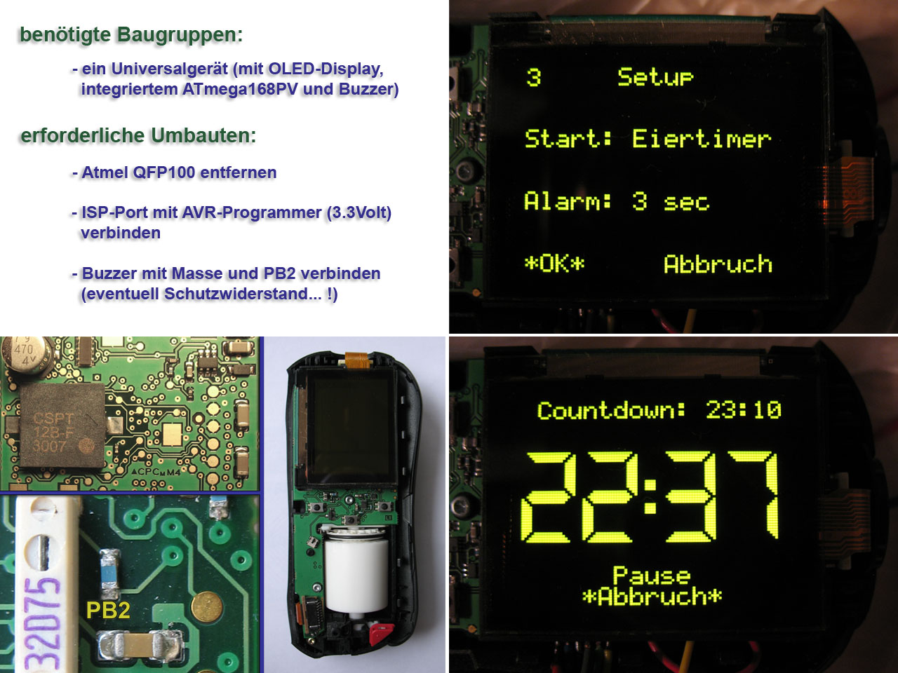

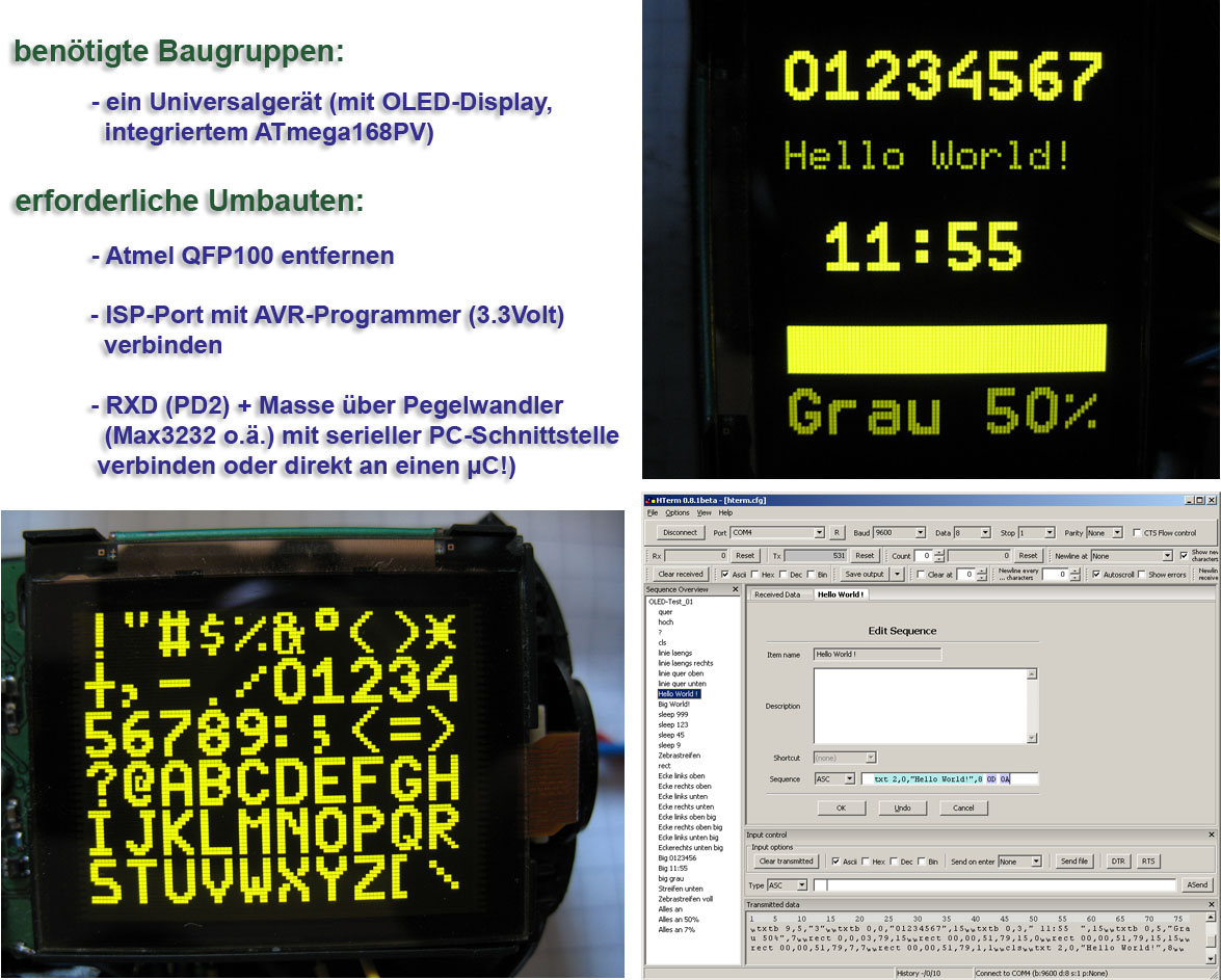

falls es doch noch jemanden interessieren sollte, habe ich hier
[http://home.arcor.de/wehrsdorf/Oled-Display-Recycling.html] mal eine
kurze Anleitung für das Display geschrieben...
von Omega G. (omega) Benutzerseite
Danke, gefällt mir! Kannst du noch dazuschreiben, in welchem SPI Modus
du das Display initialisierst?
von adriaNo6 (Gast)
Sorry - die Infos zur Initialisierung hatte ich im Zip-File vergessen...
Die Datenübernahme erfolgt bei steigender Taktflanke.

Habt ihr neue Erkenntnisse über die Hardware?
wär lustig, wenn man die direkt umprogrammieren könnte.
Auf dem Board sind ja jede menge schnittstellen ausgeführt, müsste man
nur noch rauskriege, was was ist.
Noch ne frage zu den ICs
Auf der Display seite is ja der riesige ATMEL, was ist das denn nun?
bei mir hat er ne andere Beschriftung: 7R35135 8A63M 02 HW 00 SW02.00
den kleinen mega168 hab ich gefunden (obohl ich ihn zuerst total
übersehen hab.
der andere Atmel mit den 8 Pins, die auch ein Normalsterblicher löten
kann, sieht aus wie ein 64k SPI EEPROM:
http://pdf1.alldatasheet.com/datasheet-pdf/view/118373/ATMEL/AT25640AN-10SU-2.7.html

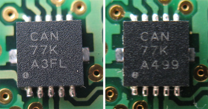

Auf der Unterseite sind da noch
BIG 01 a720mx
CAN 78k e011
und ein großer quadratischer, komisch aussehender
CSPT 128-F 2907
zu denen konnte ich nirgends etwas finden

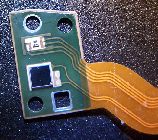

Das Ding, was die Streifen ausließt, was ist das? wie funktioniert das?
Das hat ja zum einen 2 Kontakte zur Platine und zum anderen ein
Flachbandkabel
von B. H. (tec)
Also das ganz große IC scheint ein FPGA zu sein.
Der Sensor, der am Flachbandkabel hängt, ist das Photometer um die Farbe

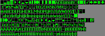

Ich habe mal ein kleines Tool auf meine Seite gestellt, mit dem man BMPs
mit 16 Graustufen (4bpp) in ein Headerfile konvertieren kann...

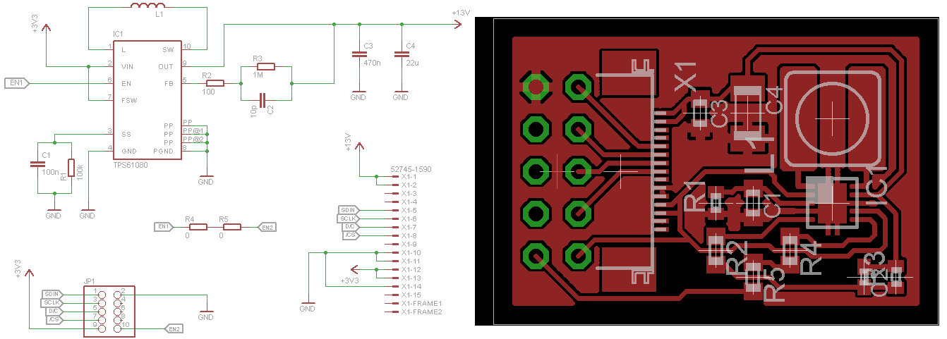

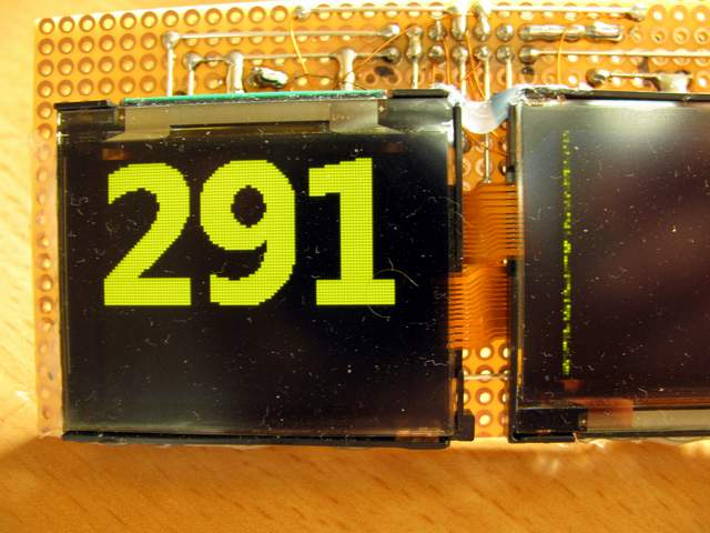

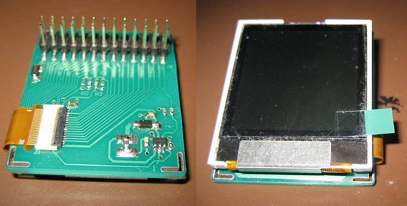

Also das Auslöten ging recht gut mit etwas Entlötsauglitze, Lötkolben
und einem Cuttermesser. Die Drähtchen für den ersten Versuchsaufbau
dranzulöten war dann für mich als Nicht-SMD-Profi schon eine
Herausforderung.
Um an meinem Laborplatz wieder normal atmen zu können, habe ich den
Connector auf eine Adapterkarte (Conrad: 528439-62 oder 520911-62 /
siehe Foto auf meiner HP) gelötet! Billiger ist natürlich selber ätzen,
aber auch da macht es der 0,5mm Pinabstand wieder recht interessant! ;-)

von Vlad T. (vlad_tepesch)

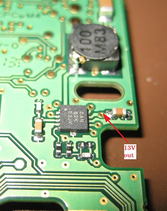

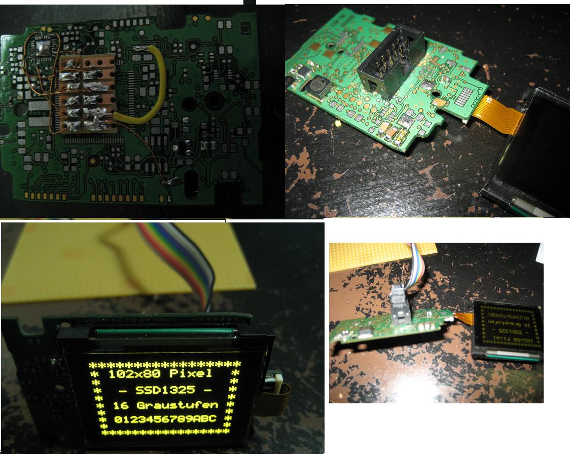

hier ein paar fotos.
Wie werden eigentlich die 12V in dem Compact Pro erzeugt? 4-6 fache
Ladungspumpe? Schaltwandler?
Ich vermute mal Schaltwandler. Hinten ist ja auch eine Induktivität zu
sehen.

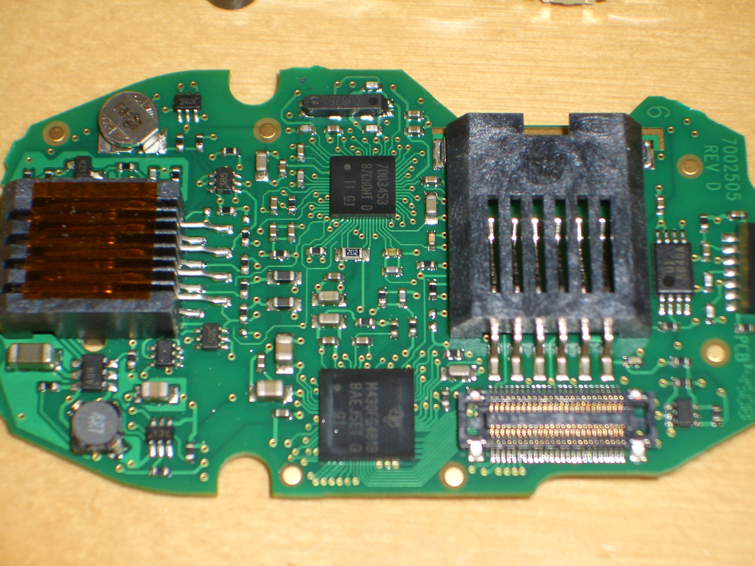

von B. H. (tec)
Ist Segmentbasiert, also nix grafisch.
Ich denke auch eher uninteressant für uns.
Elektronik ist ziemlich ähnlich dem Aviva und MSP430 basiert.

cool, habe mein aviva bekommen, hier paar infos :
OLED 12V werden von dem atmega168 erzeugt - am PB0 kleine
ladepumpe/transistor.
OLED 3V werden von dem AS1329B step-up DC-DC converter, SMD marking code
ASPB, 6-pin TSOT-23 gehäuse auf der rückseite ( da wo buzzer und die
zwei elkos sind ).
Der Atmega168 ist "OLED/IRDA controller", daten kommen von dem grossen
chip über uart (PD0/RXD rein), PD1/TXD sendet die daten an den OLED
(SDIN), OLED clock(SCLK) kommt vom PD4/XCK des atmega168.
OLED pin4 , seltsam, ich habe da 820 kohm und keine 820 ohm, vielleicht
hat adriaNo6 fehler gemacht in dem schaltplan für OLED ???
Der SO16 chip kann ein ASIC von ZMD ( zmd.de )sein, die bauen gerne
solche motor/sensor/steuerungen für medizin.
Unter dem elkos, diese CSPT12 beutiel ist ein piezzo buzzer :)

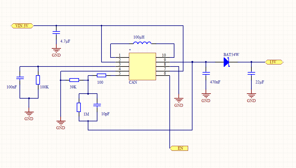

Der QFN/DFN10 chip, marking code "CAN" habe noch nciht gefunden, leider
gibts jede menge dc/dc wandler in so einer gehäuse.
Und der QFP100 Atmel chip, naja, ein fpga wird es nicht sein, vielleich
'stangenware' - vcc pin1, xtal pin2 und 3, qfp100 pin ... könnte man bei
atmel gucken, vielleich später.
Zum thema aviva nano, hehe, MSP430, allerdings in einer mfbga begäuse,
nciht wirklich etwas was man 'zuhause' löten kann, alleine wegen den
ball pitch. Was mit verblieben ist  ein step up und zwei eeproms, also 5
eur "verbraten".
  Genau, deshalb ist der Pin auch im Source gesetzt.
  Mal nachmessen.
  Dito

Hier mal ein paar high res bilder des PCBs.
http://www.flickr.com/search/?w=21909123%40N07&q=accu+chek&m=text
von B. H. (tec)
Wenn der Große qfp100 ein FPGA ist, muss irgend wo der Programmspeicher
sein.
Auf dem Board ist ja nichts.
Jemand eine Idee?

Wie gesagt, es muss ein µC sein der auf pin 2 und 3 xtal hat,
vcc/avcc/port pin an dem pin 1.
Die angeblichen config pins die man aus dem baterieschacht sieht sind
connected zum pin 12,13 und 14 - wobei pin 12 hat noch einen C zum masse
connected.

Der grosse µC weiterhin unbekannt, habe alle verfügbare ( beim atmel)
datasheetsa angeguckt - da passt nix.
Habe gesucht nach xQFP100 gehäuse, pin 32-33 xtal, pin 2-3 xtal2, pin 1
vcc/avcc/kein gnd - auch gespiegelt oder 'verdreht' - und nix gefunden.
So, es ist also custom oder mature nciht verfügbar - wie auch immer, für
mich uninteressant jetzt.

von Marko B. (glagnar)
Ich würde ja gern die Ladungspumpe wiederverwenden, aber ich werde aus
dem Board nicht schlau ... um eine Spannungsvervierfachung (3V->12V) zu
erreichen braucht man doch mindestens vier Dioden, aber ich kann auf dem
Board nur eine Diode ausmachen. Kann mir jemand erklären wie das ganze
funktioniert?
von Thomas R. (tinman) Benutzerseite
> funktioniert?
Der dc/dc wandler mit markierung 'CAN' ( QFN/DFN10  gehäuse ) ist für
die 13V erzeugung zuständig.
Habe noch nciht gefunden von wem der ist.

@l.r. (Gast):
Ne, laut Datenblatt hat der das Marking ASQN ... auch die Pinbelegung
passt nicht. Die Markings von Austria fangen ja auch alle mit AS an.
Ich hab ja schon die ueblichen Verdaechtigen abgegrast, aber nichts
gefunden. Linear ists schonmal nicht, da fangen die Markings mit L an.
TI hat Markings mit 3 Buchstaben, hab da aber auch keinen passenden
gefunden. Bei ON, Maxim, ST, ebenfalls Fehlanzeige. Bloederweise ist die
Buchstabenfolge "CAN" alles andere als hilfreich bei der Suche ...

joa, hab ich auch - diese "can" ist wirklich eine seuche.
Habe alle teile ausgelötet und durchgemessen - und einen schaltplan von
dem DC/DC teil gemacht.
nach dem test in einem 'luftaufbau' - und natürlich damit spass macht
nochmal alles gelötet.
Hier die rückseite der platinne - 4.7µF und BAT54W sind hier drauf.
und die vorderseite.
Oben nur sicherung und 22µF, unten alle anderen teile - vor allem DFN10
macht spass :)
und hier noch eine kleine brück - EN auf VIN, damit startet der DC/DC
sofort.

Thomas was für eine Software benutzt du denn für deinen Schaltplan?
Super Thomas! Du hast nicht zufaellig schon ein Layout? :)
Egal, ich mach auf jeden Fall auch dran. Hab gerade festgestellt dass
der Tonertransfer mit dem 0,5 Pitch von der Buchse einwandfrei
funktioniert.
@Lupin: sieht schwer nach Altium aus.

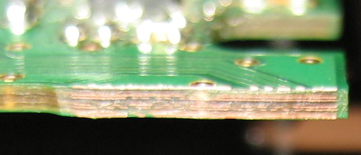

ja es ist Altium, wobei habe nciht mal lib erstellt für PCB, von daher
nciht wirklich 'brauchbar' - sollte aber als vorlage reichen für euch.
Ich war "faul" - habe also wannebuchse genommen, löschen inder org.
platinne gebohrt ( vorsicht 4 layer, löchen sind ensprechend grösser ),
auf der anderen seite stück platinne um zu fixiren, paar fedeldräthe ,
etwas kleber und fertig ist es.
Wie schon in dem photos oben ist die platinne etwas verkleinert, die
abstehende 'zunge' is ab, zum befästigen habe ein loch da.
Das ganze funktioniert natürlich - zum test, schnell benutzen reicht.
von Thomas F. (adriano6) Benutzerseite
@glagna + @tinman:
bei mir steht folgendes auf dem Baustein: CAN 77K A3FL bzw. CAN 77K A499
hat schon mal jemand drunter geschaut?
Ich hab rausgefunden dass die Pinbelegung 100% zum TPS61080 passt. Nur
die Markings passen nicht. Bei den Bauteilwerten bin ich mir nicht
sicher.
http://focus.ti.com/lit/ds/symlink/tps61080.pdf

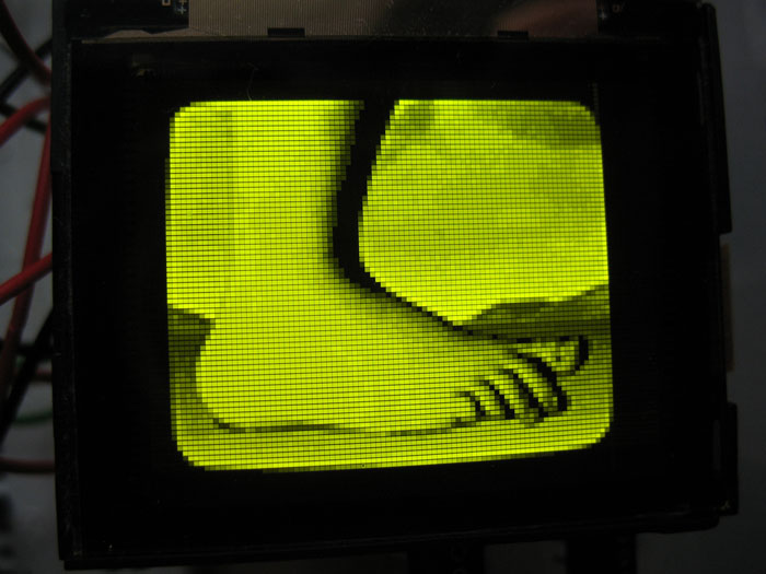

von Tim H. (dasmcboot)

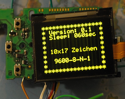

Falls man mit dem 0,5 mm pitch des OLEDs nicht zu recht kommt, kann man
das Display auch "in situ" in Gang setzen.
Der Atmega168 ist nämlich wie schon von tinman (Vielen Dank!) berichtet
der OLED-Controller.
PD1 - SDIN
PD4 - SCLK
PC1 - D/C (1=Data,0=Command)
PC2 - RESET (0=RESET)
PB1 - ICS (0=Device selected)
Dann fehlen nur noch die zwölf Volt, also dann:
PD5 - DC/DC - Converter Enable (1=12 Volt)
Möchte man die Tasten abfragen, bitte sehr:
PC5 - rechte Taste
PC4 - linke Taste
PD3 - mittlere Taste
Die Tasten sind gegen GND geschaltet.
Praktisch ist auch das der RXD/PD0 auf einem Messpad sitzt, so daß er
bequem mit einem Lackdraht erreicht werden kann.
Hab mal das mit adriaNo6 gutem Beispielcode (auch hier vielen Dank)
kombiniert und es ist möglich die Bilder seriell ans OLED zu senden.

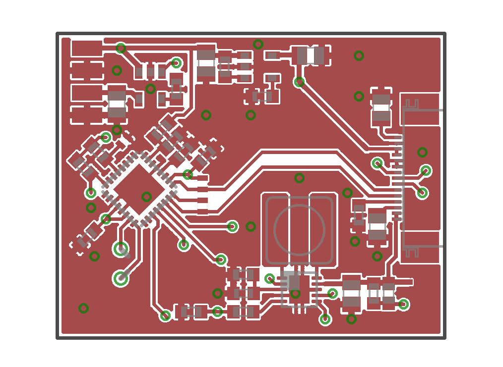

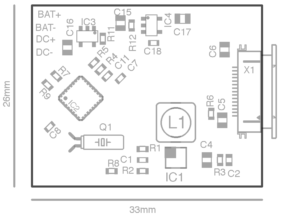

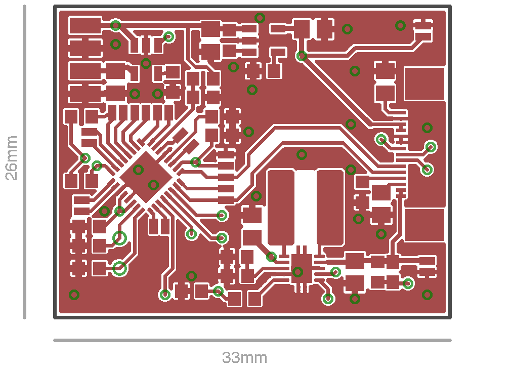

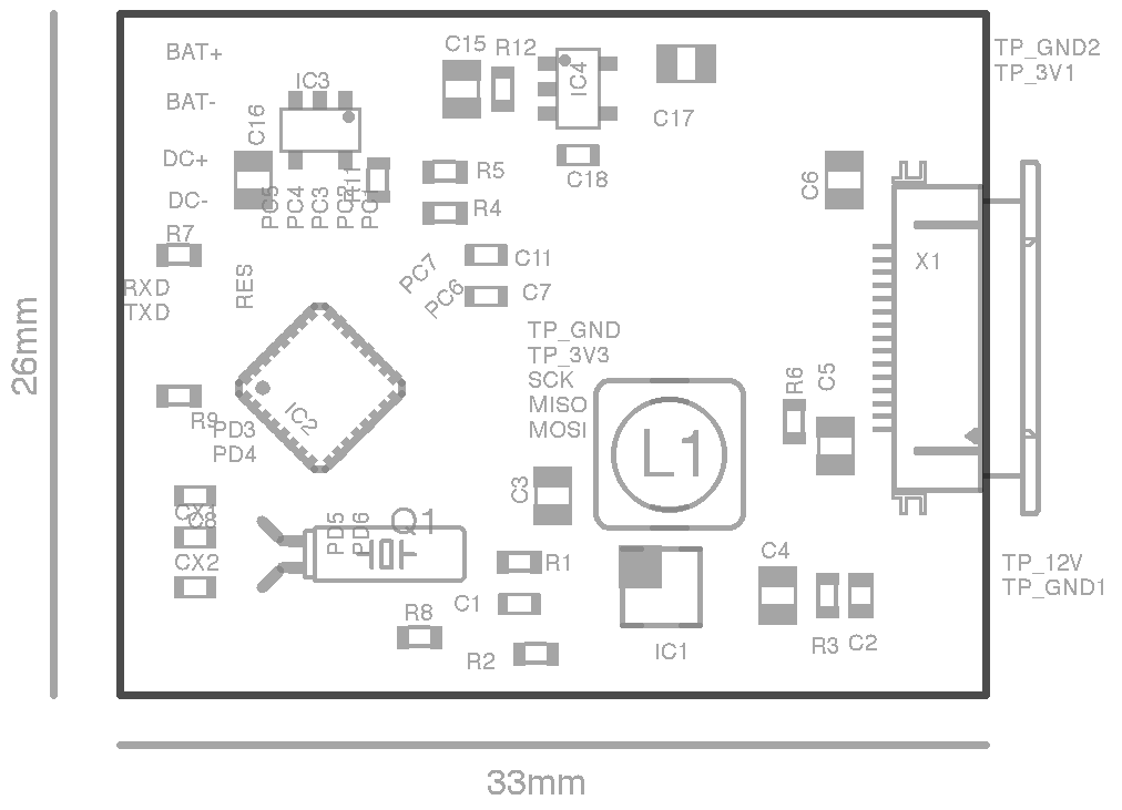

Ich hatte in einem anderem Thread angeeregt einen Adapter für das Disply
zu bauen.
Jemand hatte da ein sehr nettes kleines Board entworfen (Anhang).
Hatte mir das so vorgestellt, das man das mehrmals auf der Platine
dupliziert und dann selbst zersägt.
Habs aber noch nicht bestellt, weil ich sowas noch nie gemacht habe und
sich das nur wegen einer Platine kaum lohnt.
Wenn von euch jemand regelmäßig sowas machen lässt wärs toll, wenn er
mir die mit machen lässt.
Ich bräuchte 6 von den teilen.
Bei der großen Resonanz in diesem Thread in letzter Zeit, haben bestimmt
auch noch andere Interesse.

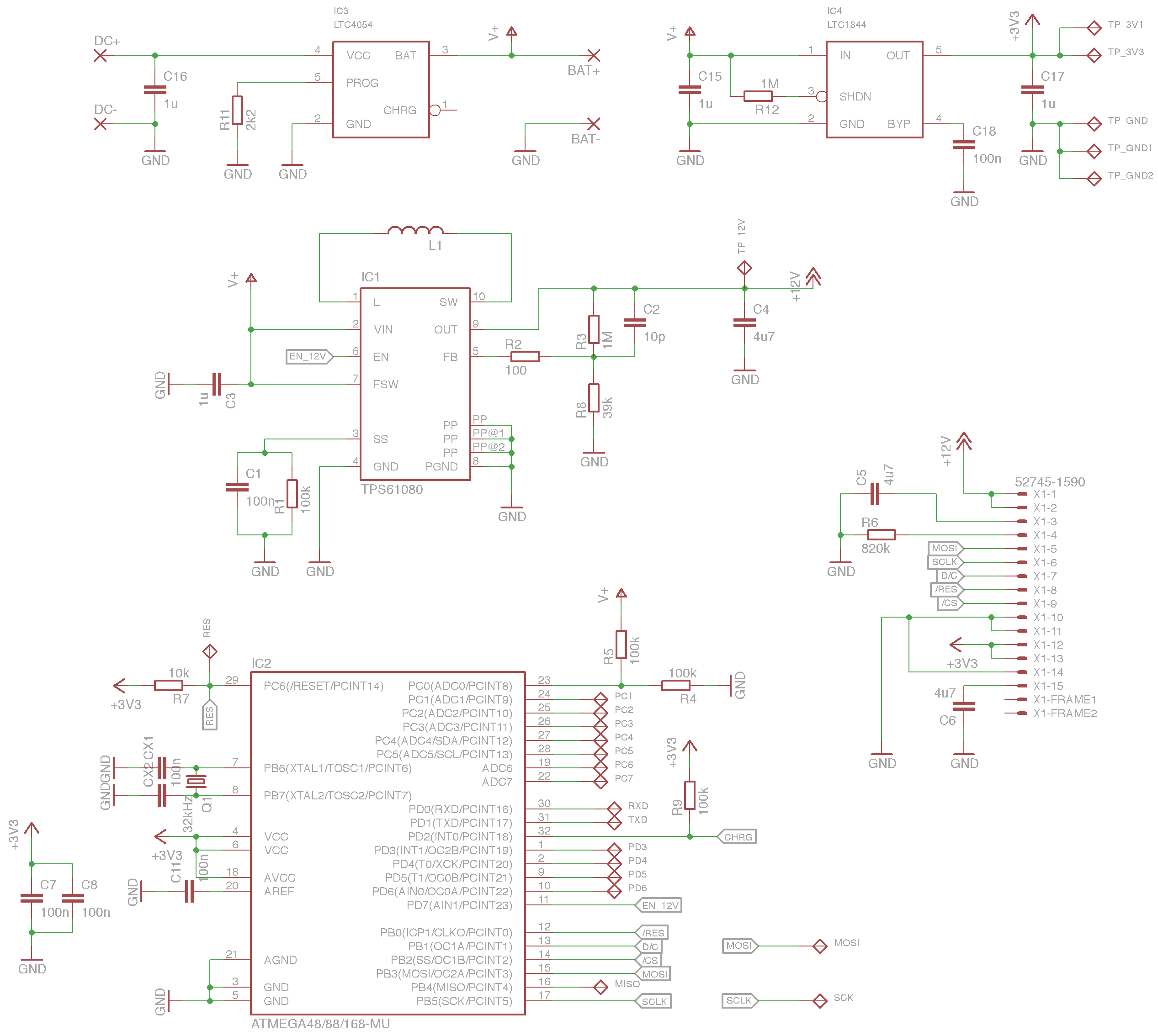

hier noch die schmeatics, der vollständigkeit halber.
Allerdings ist der widerstand 820kOhm

Was aber den vorschlag angeht einen board für den oled diplay zu machen,
hmm , ich sehe das so :
- da muss auch die 3v/12 dc/dc drauf
- board muss etwas grosser als oled display selber sein und eine
möglichkeit zu bieten das display da zu befestige ( mechanisch / geklebt
), das kann von dem original board übernommen werden ( löcher , abstände
). Ich denke so 50x40mm wird es sein.
- 2.54 stiftleisteanschluss ist ok.
Da den oled display nur leute haben die auch das ganze gerät besitzen,
kann jeder die nötigen bauteile übernehmen ( TPS61080 , drosel,
Flachbandkonnektor ). Hühnerfutter kann neu bestückt werden, mit 0805,
0603 smd. Wenn jemand so ein board erstellt und bestellt beim z.b.
leiton investire ich auch gerne im vorraus.
Beim 50x40, sind es beim 50 stk , 2 layer board (würde sinn machen- muss
baer nciht), lötstop, ohne Bestückungsdruck 170eur kosten, also mit
versand 4-5 eur/stk.
Ob die 50 stk. reichen schwer zu sagen - ich brauche schon 5 stk. Achso,
und nein, wir brauchen kein prototyp hehe, ich muss dauernd denken an
den xmega board was verscholen ist ...
Ach übrigens, danke an Marko B., der 'CAN' dc/dc ist ein TPS61080 ,
mindestens verhält sich so, das reicht schon als info ( z.b. falls
austausch/bestellung notwendig ).
das z.b. ist so ein adapter wie oben beschrieben -mit notwendigen
elektronik, 2.54 anschluss und befästigten display.

> zu bauen.

von Harald aus Erlangen (Gast)
Soweit ich weiss, hat Texas Instruments mal einen full custom chip
entwickelt, der Blutzuckermessungen machte. Gerät wollten sie nicht
sagen, ich hatte immer den Accucheck im Verdacht, kann aber sein, dass
es dieses Gerät ist.
wenn ich mir den accuchek nano angucke weiss ich die antwort, da ist
'alles' TI marked und sehr custom.
von B. H. (tec)
*zustimm :)
@tinman
das sieht auch sehr gut aus.
Wozu aber so viele stifte?
wenn du davon mehrere hast, würde ich welch davon nehmen.
Vlad Tepesch schrieb:
> @tinman
ehm nein, du hast falsch verstanden. Was ich meinte ist wenn du oder
jemand anderes einen adapter bauen möchte dann so wie cih beschrieben
habe :
- mit 3/12v dc wandler
- mit platinne was mindestens so gross ist wie display selbst - wegen
mechanischer stabilität
- mit 2.54 anschluss ( wannenbuchse 10 pol z.b. mit EN, RST, DC, CS,
SCLK, SDATA, 3V, GND )
- TPS61080 , drosel, flachbandkonnektor vom original board - rest neu,
mehr bastller-freundliche smd :)
Dann investiere ich gerne im vorraus falls zu wenig 'abnehmer'
vorhanden.
Das photo da ist ein anderes display ( 16 bit parallel - deswegen s
viele pins ).

von M. G. (looking)
> viele pins ).
Das LCD sieht auch interessant aus. Welche Typenbezeichnung und welche
Auflösung hat es?
Danke.
M. G. schrieb:
>> viele pins ).
> Auflösung hat es?
> Danke.
etwas OT aber gut, display ist 1.6" mit 128x128 und 256k farben,
8/9/16/18 bits CPU parallel bus und Samsung S6D0117 controller.
Gekauft beim http://stores.shop.ebay.com/MDflystore
@ Christian H.
Ebend einzeln bestellen lohnt sich nicht so richtig.
es kann ja mal jeder der welche nehmen würde den Zähler erhöhen.
uint8 PlatinenCounter = 6;
Wobei ich jetzt von der von mir vorgestellten Variante rede.
Ich finde es nicht schlimm, wenn man ein wenig spielraum hat bei der
Anbringung des Display und nicht gezwungen ist, es direkt auf die
Platine zu packen, außerdem geht bei den kleinen Platinen mehr auf eine
Platine, was es wieder billiger macht.
Es macht keinen sinn, 1€ für so ein gerät auszugeben, wenn man dann für
die adapter 5 bezahlen muss.
wie gesagt: wenn jemand von
euch in nächter zeit sowiso Leiterplatten machen lässt, wärs toll, wenn
er eine Platine mit mehreren der Adapter mit machen lässt und dann das
an die leute verschickt.
wenn ich sehr billig haben möchte ( und trotzdem mechanisch gut
befestigi )
siehe http://www.mikrocontroller.net/attachment/54962/IMG_0356.JPG
Auch wenn die displays "nur nen euro" kosten, ich mache die
flachbandkabeln ungerne kaputt, was mit deinem adapter vorprogrammiert
ist.
Und da sowieso jeder 12V für den display braucht ( und sowieso die
bauteile schon hat ) ist mein vorschlag es groesser zu machen.
Falls niemand es so möchte, auch nciht schlimm, mir reicht die
Beitrag "Re: Blutzucker-Messgerät Hardware OLED Display"
auch vorläufig.
> ist.
Das wäre auch eher meine Vorstellung. Ich würde das Display auch lieber
mit der Platine zusammen als Modul (incl. Befestigunsbohrungen)
verstehen. Dieses kann ich dann leicht überall anschließen.
Da ich aber keine Massenproduktion aufmachen möchte, darf die Platine
wirklich nichts (d.h. < 3€) kosten. Ansonsten mache ich es genauso wie
Thomas.
@tinman:
deine Variante sieht auch recht interessant aus.
Nur den Wannenstecker halte ich für nicht so glücklich gewählt.
wie hast du denn das ganze zeug eigendlich da so sauber runter bekommen?
Backofen?
Edit:
wenn jemand ein alternatives Layout macht, was mehr anklang findet.
würde ich da auch mit bestellen.
> @tinman:
> Backofen?
nein, hab einen reflow oven hier. Backofen könnte aber auch gehen, dann
aber die plastics,elkos, drosseln und den buzzer erst von hand auslöten
Habe keine 8pol micromatch da, und auch keinen 2mm wannen, deswegen
2.54, ist zwar nciht sooo schön, aber stabil und funktioniert.
ja genau, das ist es. Wir sollten mal kurz zusammenzählen wie viele
platinnen werden benötigt. Die platinnen müssen dann 50x40 oder besser
60x40mm sein ( links und recht löcher dann ). Sogar beim 60x40,
doppelseitig und 50stk abnahme sollte es klappen mit <3eur/stk.
ich würde vorschlagen, die besprechung über platinen nach hier zu
verlagern:
Beitrag "hilfe bei Layout"
aber 50 werden wohl nicht zusammenkommen.
Mein ansatz war halt son kleines Board und dann die Mindestgröße bei
bilex einseitig ohne druck. und die adapterplatine so oft wie möglich
darauf duplizieren.
da wär man vielleicht bei 2€ pro platine gewesen.

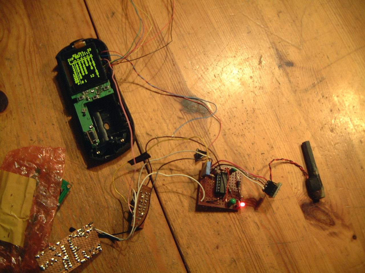

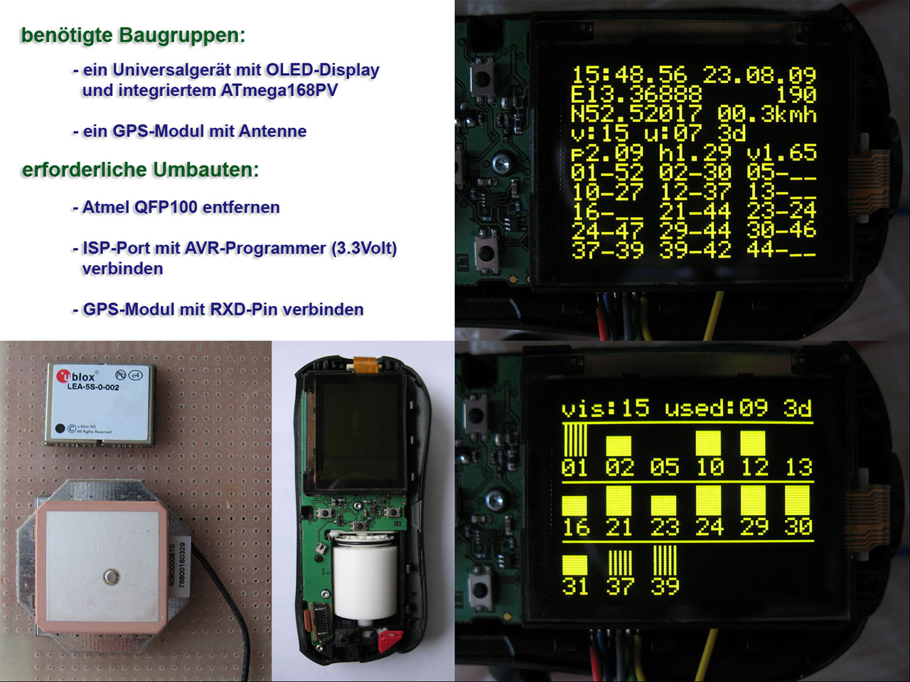

@dasmcboot: ganz so einfach wollte ichs mir zu Anfang eben nicht machen!
6 Drähte angelötet + Programm kurz modifiziert und es lief!
(da war ich selbst erschrocken - so arbeite ich sonst eigentlich nicht -
also ohne langes Debuggen! ;-)))
...habe die einfache und schnelle OnBoard-Variante nun aber auch auf
meiner
[http://home.arcor.de/wehrsdorf/Oled-Display-Recycling.html Seite]
hinzugefügt.
heißt das du hast den internen mega168 umprogrammieren können?
was muss man dafür tun?
ich dachte der is locked? Oder kann man trotzdem beschreiben?
ämder mal auf deiner seite den widerstandswert an Pin4 da müssen kilo
hin
von Christian H. (netzwanze) Benutzerseite
Locked heisst nur, dass man ihn nicht auslesen kann.
Umprogrammieren geht immer.
ja - hatte ja Tim H. (dasmcboot) schon erfolgreich gemacht
dass heißt aber nur dass der Controller auslesegeschützt ist!
beschreiben kann man ihn...
> hin
danke - habe ich geändert!

von Philipp E. (pcsquirrel)
@tinman
könntest du bitte von deiner "gestrippten" platine ein paar
hochauflösende Fotos zum leiterbahnen tracing machen. BZW. die von dir
hier eingestellten in original auflösung zur verfügung stellen?
danke
p.c.squirrel
pcs dot mail at gmx dot at

Wie erzeugt ihr denn die Bilder mit 16 Graustufen?
Das tracing wird schwer werden.
Wenn man den aufdrucken glauben kann, hat die 6 Layer (oder was soll das
L1 und das L6 auf der anderen Seite bedeuten=
hat ein tool, das macht aus aus 4bit bmp einen header, den du einbinden
kannst
wenn du wissen willst, wie du zu einem 4bit bmp kommst -> Paint (das was
zu jedem Windows gehört) speichern unter 16bit-Bitmap.
oder du suchst die eine alte Paint-shop-Pro version.
Aber in der Tat: wenige der modernen Bildbearbeitungstools können noch
dieses format.
da bleibt scheinbar nur folgender weg.
Bild in gimp (oder so) laden -> auf graustufen gehen -> indizierte
Farben wählen und auf 16 farben reduzieren -> speicher und dann mit
anderen Tool öfnfen und als 4bit bild speichern.
Das problem steckt dann aber trotzdem in der palette, die die Farben
indiziert, die muss natürlich in der Helligkeit auf oder absteigend
sortiert sein.
Das simpelste wär, wenn man mit der opencv ne kleine Anwenugn schreibt,
die dann quasi jedes Bildformat lesen kann, und von da aus direkt die
Umrechnungen macht und den header erzeugt.
Mal sehen, vielleicht bastel ich da heut abend mal was zusammen.
Philipp Eichhorn schrieb:
> @tinman
> danke
> p.c.squirrel
das board hab ich schon verwendet - wie oben auf den photos zu sehen,
aber kann eins noch 'säubern', kein problem.
ja, so ist es, es sind 6 layer
@Philipp
ok, hab ausgelötet alles und scanned, bilder sind unterwegs zu dir.
poste mal die bilder.
Auch wenn falk dann wieder rummeckert.
zur not, pack sie auf einen Image-upload-dienst
dann war mein Versuch also umsonst wenn ich nur die beiden äußeren lagen
hab.
vielleicht ist´s ja trotzdem hilfreich
@tinman
danke für den scan
Ja leider. Du siehst ja auch eine Menge VIAs, die weder auf Bottom noch
auf Top eine Verbindung haben. Es liegt also nahe, dass da noch mehr
Layers sind.

Genauso klappt es!
Glücklicherweise speichert GIMP die Graustufen der Helligkeit nach
sortiert, d.h. Farbe mit dem Index 0 ist Schwarz und 16 entspricht
strahlendem Weiß. Zumindest als erster Hack funktioniert es so.
Ich habe die Bildchen unter Linux mit GIMP als C-Header abgespeichert
(Endung .h) und ein kleines Konvertierprogrämmchen geschrieben (s.
Anhang).
Das Programm schreibt die Bilddaten in dem für das Display passenden
Format (2 Pixel/Byte) auf die Textconsole. Mittels Pipe kann man die
Ausgabe aber auf die serielle Schnittstelle schicken.
So, z.B.: ./konverter > /dev/ttyUSB0
Vorher hilft ein: gcc -o konverter konverter.c
Die Geschwindigkeit der seriellen Schnittstelle läßt sich mit stty
einstellen. (z.B. stty -F /dev/ttyUSB0 115200).

@All
Hat jemand 'ne Ahnung, was das große flache Teil mit zwei Anschlüssen
auf der Vorderseite der Platine sein könnte (unterhalb der beiden
zylindrischen Elkos), eine Ferritspule vielleicht ?
Und hat sich schon mal jemand das 'Spektrometer' (Farbdetektor für den
Teststreifen) angeschaut ?
Ist ein Piezo-Beeper.
Ich habe einen mal komplett(!) auseinander genommen.
Er enthält zum einen (schätzungsweise) einen Laser (besteht aus zwei
dicht zusammenliegenden Bauteilen; könnten auch zwei verschiedenfarbige
LEDs sein) und einer fotoempfindlichen Fläche. Der Laser hat vier
Anschlüsse, der Sensor zwei. Ich kann heute abend ja mal ein Foto machen
und versuchen es halbwegs schaft zu treffen.
Ich weiß aber nicht, wie der Laser und der Sensor anzusprechen sind.
Auch nicht, ob es IR, UV oder sichtbares Licht ist.

Hier mal ein Bild des Photometers
Hier auch noch mein Foto.
Es handelt sich um zwei rote LEDs (wie bereits gesagt).
Beide haben eine Vorwärtsspannung von 1,6V.
Dazu gibt es noch eine dritte Diode (im Bild link). Sie hat eine
Vorwärtsspannung von 1,154V - emittiert aber kein sichtbares Licht.
Rechts erkennt man die Fotodiode. Im Diodentest ergibt sich eine
Vorwärtsspannung von 0,6V. Bei der Widerstandsmessung habe ich ca
300kOhm in Flussrichtung und je nach Beleuchtung einen Widerstand in
Sperrrichtung von 300kOhm bei mäßiger Beleuchtung (Schreibtischlampe,
nicht direkt beleuchtet) und unendlich bei Dunkelheit (Finger drauf).
Also eine stinknormale Fotodiode (ich korrigiere meine vorherige Aussage
daher hiermit).

kann das mit ??? gekennzeichnete Bauelement ein Temperatursensor sein?

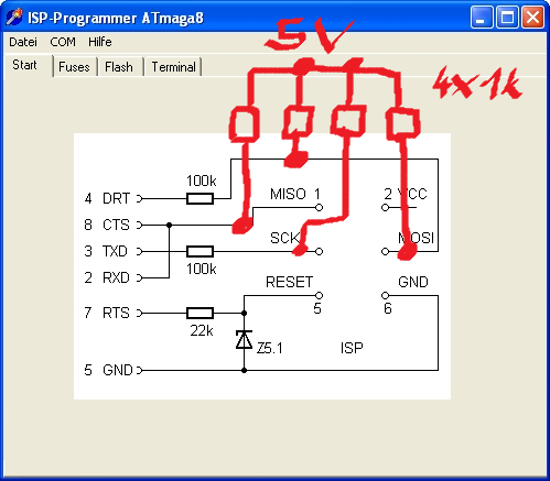

ich hätte mal eine Frage in Bezug auf das umflashen des Mega168.
Was für ein ISP-Programmerkabel verwendet Ihr dazu?
Die Schaltung arbeitet mit 3V. Gängige Programmerkabel wie die vom
STK200/300 setzen 5V voraus. Wäre nett, wenn jemand außer kommerziellen
Lösungen auch eine hätte, die man selber bauen kann.

STK200 hat 'nur' einen 74HC244 wenn ich richtig in erinnerung habe. Der
wird auch ohne schmerzen mit 3V arbeiten. Sollte jedoch HCT244 drin sein
wird nciht gehen. Lösung - tauschen, ich habe hier einen STK200 der ein
74LV244 benutzt - damit geht der ab 1V bis 5,5V.
Nein, die LEDs (ich nehme mal an, dass es drei sind; eine davon IR)
liegen alle hinter einer kleinen Kunststofflinse. Die Fotodiode liegt
hinter einem Durchbruch ohne Kunststoff.
Der Messstreifen liegt längs über LEDs und Fotodiode. Im Bereich der
Fotodiode befindet sich eine schwarze Fläche (Testfeld mit chemischen
Reagenzien). Über den LEDs liegt ein gelbgrüner Kunststoffstreifen. Das
ist wahrscheinlich eine Art Lichtwellenleiter bzw Diffusor.

Die dritte LED ist sehr wahrscheinlich eine IR-LED.
Infrarot               1,2...1,8V
rot                    1,6...2,2V
gelb, grün             1,9...2,5V
blau (auch UV), weiß   3...4V (typ. 3,4V)
Da sie nicht sichtbar leuchter, bleibt nur IR und UV. UV schließt sich
aus, da hierfür die Forwärtsspannung zu gering ist.
Ich hätte auch schon einen Einsatz für den Fotosensor:
Fingerpulsmesser, Blutsauerstoffsensor. Beispielsweise als Lügendetektor
oder für den Hobbydoktor ;-)
So, ich hab jetzt mal ein Adapterboard gemacht, das den Boostwandler
beinhaltet. Die Bauteile sind alle recycled, bis auf die beiden 0-Ohm
Widerstände. Auf diese kann man aber verzichten, wenn man den
Enable-Eingang nicht braucht.
Hier die Eagle-Files. Ist alles noch nicht getestet, sollte aber
funktionieren :)
von Ben ■. (bloxx)
Halte ich immernoch für ein Gerücht. Denn wenn es IR wäre, dann würde
man es mit einfachen Mitteln sichtbar machen können (Stichwort
Handykamera) und das tut die Diode unter Spannung nicht.
Ausserdem liegt das Die seitwärts, was bei einer Lichtemitierenden Diode
mit einer Optik darüber keinen Sinn machen würde. Ich bleibe bei meiner
Version, daß es sich um eine Fotodiode handelt, die zwecks Test der
beiden Led's dort benötigt wird. Denn schließlich würde es das
Meßergebnis verfälschen, wenn die Led's nicht korrekt arbeiten würden
und so hat das Gerät eine einfache Möglichkeit sich selbst zu testen.
Zwar würde es auch mit dem großen Fotoelement gehen, dafür müsste dann
aber einen Referenzstreifen über die Optik gelegt werden um das Licht zu
reflektieren und das wäre umso aufwendiger.
Grrr ... Kommando zurück ... da fehlen ja noch die 4,7uF Kondensatoren
und der 820k-Widerstand ... kann man meine letzten 2 Beiträge löschen?
820k-Widerstand und 4,7u Kondesatoren eingefügt und einen bösen Fehler
korrigiert. :)
Nochmal als Bild.
Ich werd das auch in den Artikel packen, sobald es getestet ist. Wäre
schön wenn ein paar Leute vorher nochmal drüberschauen könnten.
Bin mir nicht ganz sicher, aber hast du den Connector nicht
spiegelverkehrt drauf?
Edit:
Auch könnte es schwierig werden, wenn man die pins reinlötet, stehen die
ja leicht oben durch und werden auch von oben festgelötet (wenn nicht
durchkontatkiert).
Die blockieren dann möglicherweise das Flex-Kabel und die Buchse
Mal was anderes:
Das ding muss doch auch eine Real Time Clock haben, oder?
Es merkt sich ja doch recht präzise Datum und Uhrzeit
vielleicht ist das noch einer der ungeklärten ICs,
von spess53 (Gast)
Hi
An dem 100-Pinner Atmel ist ein 32...KHz Quarz dran. Wird wohl dort drin
sein.
MfG Spess
von Ben ■. (bloxx)
> Mal was anderes:
Ich vermute mal, daß der Quarz unterhalb des "unbekannten" Atmel-Käfers
mit der passenden Bezeichnung 32D7Z der Uhrenquarz ist. Wenn ich mal
schnell drüber schaue scheint dieser auch an den Unbekannten zu gehen.
Im Prinzip wäre es ja auch quatsch dort eine externe RTC einzusetzen,
wenn doch der Unbekannte genug Leistung dafür hat, wenn es denn wirklich
was in Richtung FPGA ist.
Ok, habe ich auch nochmal überprüft. Da leuchtet nichts.
Das mit dem auf der Seite liegen, ist mir erst ins Auge gesprungen, als
Du es erwähntest.
Für Interessierte:
Im Anhang nochmal das Photometer mit Deckel.

von tec aka Bjoern (Gast)
Uebrigens: Das fragliche Bauteil am Spektrometer koennte eine
Referenzdiode sein. (Bin mir aber nicht sicher).
Werde das ebenfalls mal am laufenden Geraete checken wenn ich wieder in
Landen bin.
tec

Ich habe von einem Board, mangels Reflow-Ofen bzw Heißluft (außer einem
Baumarktfön, mit dem ich die Platine nicht bearbeiten will - es soll ja
nicht alles ab), mit einem Teppigmesser den großen ??? entfernt. Ich
will ja nur die Spannungsreglung, den ATmega sowie das Display
verwenden.
Macht also mal hinne und bekommt raus, ob man das ??? noch anderweitig
zweckentfremden kann - bevor mir auch noch die zwei anderen Boards
unters Messer kommen (ein Gerät habe ich noch zusammen gelassen) ;-)
von spess53 (Gast)
Hi
>bevor mir auch noch die zwei anderen Boards unters Messer kommen
Wieso Messer. Das Teil bekommst du mit dünnem Kupferdraht (Fädeldraht),
Entlötlitze und einer halbwegs feinen Lötspitze runter. Dauert ein paar
Minuten.
MfG Spess

Ein paar Fragen noch:
(An diejenigen die die entlötete Platine durchgemessen haben)
- Hat jemand ein Datenblatt des IR-Moduls? An welchen Pins des großen
ICs hängt das Teil dran?
- Welche Bauteile (auf dem Board) gehören alle zum 3V-Wandler
(LTC3400ES6-1)?
- Was ist das 6-polige (naja hat laut gestripptem Platinenfoto nur drei)
Bauteil gleich recht vom unteren 470µF-Elkos?
- Hängt der Buzzer am großen IC oder gar am Atmega? Eventuell auch an
welchem Pin?
- Ist der Buzzer ein Schallwandler oder ein Summer (also Spannung dran =
summt)?
So, nun aber eine gute N8.
IR module datenblatt - leider nicht, von 'hinten' gesehen aber Pin 1
in/out ?, pin 2,3,4,5 GND, pin 6 VCC, pin 7 in/out ?, pin 8 NC
IR module pin 1 auf atmel pin 92, IR module pin 7 auf atmel pin 75.
> (LTC3400ES6-1)?
die L auf der forderseite ( neben dem grossen atmel, 6.8µH ) und ncoh
ein C
auf der rückseite paar teile, aber guck einfach anhang
quarz 4 mhz, ist hauptquarz für der grossen atmel.
> welchem Pin?
pin 6 und 7
> summt)?
ist buzzer, sprich schallenwandler.

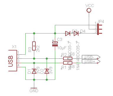

ist nicht zu empfehlen.
wenn du grad noch nen mega8 und ein paar kleinteile rumliegen hast.
kannst du den usbASP von ulli radig seite nachbauen.
mit einer Abänderung. zwischen dem v+ aus dem usb und der restlichen
schaltung baust du 2 1n4148 dioden (am besten per jumper zu/abschaltbar)
die reduzieren die Spannung jeweils um 0,7V, so dass man am ende ca. auf
3,6 kommt.
Is zwar nicht die schönste lösung, aber es geht
Edit:
das ist zwar eigendlich außerhalb der spec des mega8 (wenn du nicht grad
einen mega8L hast) aber bei mir funktioniert es super.

von Hanswurst (Gast)
mit den 2 Dioden hat es geklappt.
tobi@SamsungNC10:~/Dokumente$ avrdude -p m168 -c ponyser -P /dev/ttyUSB0
-u flash:w:Oled168PV_Demo01.HEX -F
avrdude: AVR device initialized and ready to accept instructions
Reading | ################################################## | 100%
0.29s
avrdude: Device signature = 0x1e940b
avrdude: Expected signature for ATMEGA168 is 1E 94 06
avrdude done.  Thank you.
Warum wird der ATmega168 als 168A erkannt?

von Fossy (Gast)
Hat schon mal jemand, der den Atmel Maincontroller
runtergeschnitten/abgelötet hat, getestet, ob die Demo danach problemlos
auf dem Mega läuft? Oder fehlt ihm dann was?

Ich werde mich heute abend (oder morgen) mal dransetzen die
Platinenfotos mit einer Bauteilenummerierung zu versehen. Das macht die
Zuordnung zu eventuell später kommenden (Teil-)Schaltplänen einfacher.
Hoffentlich erkenne ich dann den Unterschied zwischen R und C bei den
mikroskopischen Bauteilen (< 1mm) - ich gehe mal davon aus, dass alles
schwarze Rs sind. Oder gibt es da noch Einwände?
Das ganze komme dann ins Wiki.
Das würde ich auch gerne wissen.

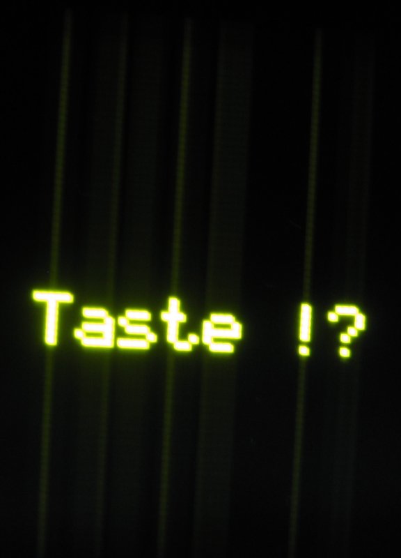

von Gast (Gast)
Moin,
habe mir das Ding jetzt auch besorgt und mit der Testfirmware geflasht.
Das Problem ist, bei mir flimmert das Bild und zieht senkrechte, dunkle
Streifen. Das ist nicht normal. Woran könnte das liegen? Bei der
Inbetriebnahme und Testmessung war das Bild ok.
von Tobi (Gast)
Das ist bei mir auch so, weiß den Grund aber auch nicht.
tja, was habt ihr da reingeflashed ?
Nimm den teil mit dem bild raus, mach nur den text und stell die delays
etwas höher - dann gehts.
Da der on board atmega168 auch für die 13V zuständig ist, habt ihr auch
dran gedacht ?
oder noch einfacher, Adriano hat eine demo gecoded.
http://home.arcor.de/wehrsdorf/Oled168PV_Demo01.zip
einfach reinprogrammieren. Der grosse atmel stört gar nicht (gerade auf
einem neuen board getestet ), also wenn die bei euch nicht läuft dann
habt ihr was abgelötet oder display/atmega168 gekillt schon.
von Tobi (Gast)
@Thomas R.
Dieses File habe ich geflasht.
Die Demo läuft schon aber die Streifen sind ninimal.
Bei dem Bild mit den python Fuss ist es Streifen frei.
Am Oled liegt es nicht habe 2x auf der Platine getestet.

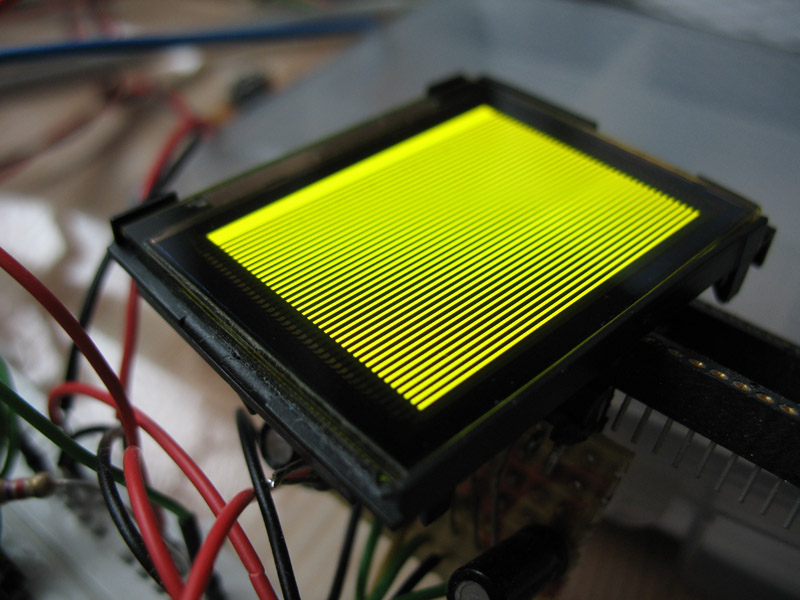

Das Demo vom Adriano hab ich reingeladen. Habe die Streifen immer noch.
Hab das Display jetzt ausgebaut und an einen Mega8 angeschlossen. Es
erscheinen
ebenfalls die Streifen. Hinzu kommt, dass manche Zeilen bei Text nur zur
Hälfte oder garnicht dargestellt werden.
von l.r. (Gast)
Anmerkung zu den Streifen:
Sie gingen weg, wenn ich mit dem Finger in die Nähe des DC/DC Konverters
gegriffen habe (Originalzustand, Display am Blutzuckermessgerät). Auf
den parallel geschalteten R und C.
von l.r. (Gast)
Habe das Display so angeschlossen wie von Adriano auf der Homepage
dargestellt.
12V hole ich mir extern von einem LM317T. Die 3V3 von einem Linearregler
über USB.
Das Ganze ist auf einem Breadboard aufgebaut. Ich benutze auch Adrianos
AVR-unabhängigen Code, den ich an einen Mega8 angepasst habe. Die
Timings habe ich testweise stark vergrößert. Brachte alles keinen
Erfolg.
Noch jemand Tipps?

Ich habe im Wiki hochauflösende Scans beider Platinenseiten eingestellt.
Dabei habe ich auch versucht, die Bauteile zu beschriften. Dies könnte
nützlich sein, wenn Schaltpläne einzelner Komponenten (zB Atmega168;
Spannungswandler, etc.) eingestellt werden.
Speziell bei der Beschriftung der Widerstände und Kondensatoren könnte
ich mich noch vertan haben. Ich bin davon ausgegangen, dass alle
schwarzen und blauen SMD-Bauteile Widerstände sind; alles andere (weiß
und grau/braun) Kondensatoren.
Falls Änderungen notwendig sind, werde ich sie einpflegen.

von L. R. (badinode)
Ersetze
write_cmd(0xBE);           // Set VCOMH Voltage
write_cmd(0x00);
durch
write_cmd(0x11);
und es zieht keine Streifen mehr.
@vlat und looking
Danke für die Änderungshinweise der Platinenscans.
@vlat
> das pad zwischen buzzer und xtal2 ist das TX des megas
Habe ich eingetragen.
@looking
> Oberhalb von PD7 müsste PB0 sein, im Bild sieht der Text aus wie "PD8",
> kann das sein?
Ja, das hast Du richtig erkannt, habe wohl einfach die Pins
weitergezählt. Ist korrigiert.

von John-eric K. (mockup)
@badinode
Danke hat funktioniert.
Jemand an 7-Segmentanzeigen interessiert?
Sind keine Bitmaps.
Ich wollte nicht soviel Speicher verbrauchen.
Balken werden einzeln gesetzt und gelöscht.
Sie können irgendwo Platziert werden über x,y Koordinaten und sind
24*40Pixel bis jetzt.
Demo siehe Anhang.
Glaube ich mach die aber noch ein bisschen schmaler, dann bekommt man
auch noch ein Komma oder einen Doppelpunkt dazwischen.
Gibt's das auch als Quellcode?
Naja deswegen hatte ich ja gefragt.
Die Funktion ist in der C-Datei(Printnumber) und die 7 Abbilder für die
Balken in der Header Datei.
Danke
@ Marko B.
Eagle-Schaltplan:
Ich denke es fehlt noch ein 39K Widerstand zwischen Pin 5 und GND.
Kannst Du das bitte mal checken?
Hier inklusive 39k.
von Lothar M. (lme)
Wie wäre es denn, wenn man die Adapterplatine noch um den 168A
erweitert, der dann auch recycled werden könnte?
Mit etwas Software hätte man dann ein OLED Modul, das man z.B. über
I2C/seriell/... ansprechen könnte.
  Lothar
ehrlich gesagt ist mir die Displaybuchse schon zu viel zum löten. Der
mega hat ja noch mehr pins.
Ich hab mich jetzt damit angefreundet, die Platine so zu nehmen, wie sie
ist und höchstens die nicht-benötigten komponenten runterzuschmeißen.
Eventell dann noch ein paar drahtbrücken, damit man sachen, die vorher
der große IC kontrolliert hat mit dem Mega ansteuern kann.
Weil an sich ist das Board ja schon recht interessant als Plattform.
von Bernd O. (bitshifter)
Gute Idee.
Was wird denn aktuell für ein DC/DC-Wandler auf dem Board verwendet? Ist
das der "Original-DC-DC-Wandler" oder ein neuer Baustein?
Die Lösung, sich nur eine Leiterplatte für wenige Euro zu kaufen (per
Sammelbestellung?) und die restlichen Bauteile umzulöten hat definitiv
Charme. Wenn man erst noch zusätzliche (Spezial-)Bauteile wie
DC/DC-Wandler-IC bestellen muß verliert das Projekt für deutlich an
Attraktivität. Ich habe zwar einiges Zeugs hier, aber gerade bei SMD
sieht's bei mir mau aus. Allerdings wäre runterlöten und auf eine neue
Leiterplatte wieder drauf kein Problem. Rs und Cs bekommt man ja gut per
Lötkolben runter und die "Mehrfüßler" per Fön.
Ich wäre mit mindestens 5 Leiterplatten dabei.
Gruß,
Bernd
von Lothar M. (lme)
Was mich an der Originalplatine stört, ist dass sie eben doch deutlich
größer ist, als das Display.
Das Löten des 168A ist mir persönlich eher egal.
Ich fände es halt charmant, ein kleies Display-Modul zu haben, das man
mittels Minimalschnittstelle an beliebige Applikationen anhängen könnte.
Und da der Atmel schon frei Haus mit kommt...
  Lothar

von trada (Gast)
ich hab mir nun auch so ne Kiste bei ebay geschossen.... 1€ + Versand
Ich werde es wohl so machen das ich den mega168 als Controller für das
Display verwende und über den UART über rs232 dann einen weiteren Mega
anbinden
Da es mehrere Anfragen während meines Urlaubs gab, hier mal der
Quelltext des Quick & Dirty GCC-Oled-Demos (im Gerät mit dem
ATmega168PV).
Ein Update meiner Webseite folgt in Kürze...
Gibt es sonst schon fortgeschrittene Ideen od. Projekte mit dem Gerät
bzw. Display? Fotos - Beispiele - Links?
Gruß,
a.

von Gast (Gast)
Habe den Artikel zum Thread ein wenig erweitert, damit man sich die
Informationen nicht mühsam zusammen suchen muss.
Gilt die Liste der entfernbaren Bauteile für die reine
Display-Inbetriebname, oder inklusive atmega als Bildcontroller
Noch ein kleiner Tipp zum Entfernen von IC1 (unbekannter großer ATMEL):
Mit einem scharfen neuen Tapeziermesser lassen sich die Pins wunderbar
direkt am Gehäuse abschneiden. Einfach an den vier Seiten entlangfahren.
Der IC lässt sich dann mit einem kleinen Schraubendreher abheben und die
noch stehenden Pins mit ordentlich Lötzinn auf dem Lötkolben einfach
"einsammeln". Danach noch mit Entlötlitze über die Pads fahren und die
Leiterplatte sieht aus, als wäre dort nie etwas eingelötet gewesen.
Ich war überrascht davon, wie einfach das ging!
Gruß,
Bernd

von Gast (Gast)
@ Vlad: reine Displayinbetriebnahme OHNE Atmega168.
Wer den Atmel mitnutzen möchte, ist mit Adrianos Komplettlösung besser
bedient.
wie schon mal gesagt, fänd ich es am idealsten, wenn man alles runter
haut, was für die motorsteuerung und blutzuckermessung zuständig ist.
der kleine Barcode-scanner auch.
Dann könnteman noch mit der großen suche beginne, auf welchen pads die
restlichen freien Pins des Megas abgegriffen werden können.
Dann noch 2/3 Brücke um IR und Buzzer an den Mega zu bekommen.
Wegen dem schalter S4:
wiso geht der über einenTransistor, oder was ist das? das kann man doch
eigendlich auch ändern, und den direkt an den Mega gegen Masse schalten
lassen, oder?

von zwieblum (Gast)
hab' hier ein accu-schek aviva nano zerlegt. ist auch kein atmel mehr
drinnen, siehe foto.
Der untere M430FG..., könnte das ein µC von TI sein?
von Tom (Gast)
Das Logo auf dem Chip deutet auf TI hin...
von dp (Gast)
Ah ok, hatte das Logo nicht gesehen. Anscheinend setzt man komplett auf
TI Hardware.
von urlauber (Gast)
zweiblum,
Das hatten wir doch schon gemacht vor wochen/monaten - steht auch im
thread weiter oben :)
Aber gut, dann  eben nochmal, mit photos. Leider kann man von dem nano
kaum was benutzen, der MSP430 ist mikro BGA -viel spass beim löten,
andere ti chip ist full custom, hühnerfutter evt. zum gebrauchen.
Display ist full custom lcd, also auch nix.
Gruss
Thomas R.

Zum Aviva Nano:
Die Hardware ist dem Aviva sehr ähnlich (gleicher Controller etc).
Nur kleiner und neues Displ.
Der MSP430 lässt sich flashen, ist aber nur mit der Hardware zusammen
interessant ;) (wie schon erwähnt).
B. Heller schrieb:
> Zum Aviva Nano:
Nur ist das Display doch ein LCD mit fixen Symbolen und deshalb relativ
nutzlos (außer man will ein Blutzuckermeßgerät bauen ;-))
Was ist an einem auf einer Leiterplatte verlöteten MSP430 interessant?
Mehr als das ist das Gerät doch letztlich nicht!
Gruß,
Bernd
von B. H. (tec)
Recht du hast ;)

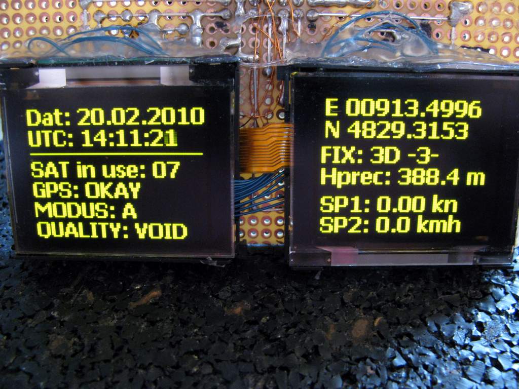

mal wieder den thread nach oben holen ;-)
ich hab grade die kiste bekommen, von ebay ;-) hab ich grade mal zerlegt
auf die gefahr hin das es hier schonmal irgendwer geschrieben hat :
erst an der seite das nadelding ab ... auf der anderen seite die
abdeckung ab ... und dann gehts halbwegs zerstörungsfrei auseinander
immernoch die wichtigste frage ;-)
Was machen wir jetzt damit ? aktuell wäre mein absoluter favorit ist der
sat navigator
gps rein
lipo rein
2ten atmega rein
sd karte sein
eventuell noch temperatur, luftdruck und kompass ?

nette photos :)
D909CU2-10 ? Ich sehe D909CU2-16, aber eh egal da das keine controller
bezeichnung ist.
Die könnte auf rückseite des flachbandkabels aufgedruckt sein, rechts
oder links neben den controller. Im anhang ähnliches display (von LG)
mit dem SSD1332.

sicher, dass das nicht das gleiche display ist?
das ding was bei dem anderen nach oben weggeht ist doch nur auf die
eigendliche kontaktleiste, die zur seite weggeht draufgeklebt.
ja/nein/ja/nein :)
Man sieht eine blechabdeckung hinten, der 'alte' display hat sie nciht -
bedeutet gar nix da diplay herstellen nicht wirklich von bedeuting ist.
Jedoch auch der alte display hat die controller bezeichnung genau da wo
auch mein LG oled hat - auf der rückseite neben den controller.

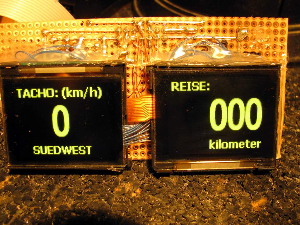

So, ich habe mal ein kleines Projekt mit einem GPS-Modul angefangen. Da
derzeit noch über 50% auf dem ATmega168 frei sind (bei Codeoptimierung
gibt es noch reichlich Einsparpotential ;-)), könnte man vielleicht
sogar noch eine SD-Card Anbindung unterbringen, um die Anwendung zu
einem GPS-Logger zu erweitern...
...oder ist da vielleicht schon jemand dran?
nett, wieviel strom bracuht denn der GPS empfänger?
und was bedeuten die ganzen Werte?
Poste doch mal den Code, oder nich besser, stell ihn in den Artikel.
<80mA
auf dem 1. Screen Zeile 5: PDOP HDOP VDOP (aus $GPGSA) und auf den
restlichen Zeilen darunter: die ID und die Signalstärke der Satelliten
auf dem 2. Screen steht die Anzahl der sichtbaren und die für die
Positionsberechnung benutzten Satelliten und unter den Balken steht die
ID des GPS-Satelliten (aus $GPGSV)
ich werde ihn auf meine Seite stellen, aber vorher muß ich ihn noch
etwas lesbar umgestalten! ;-)
