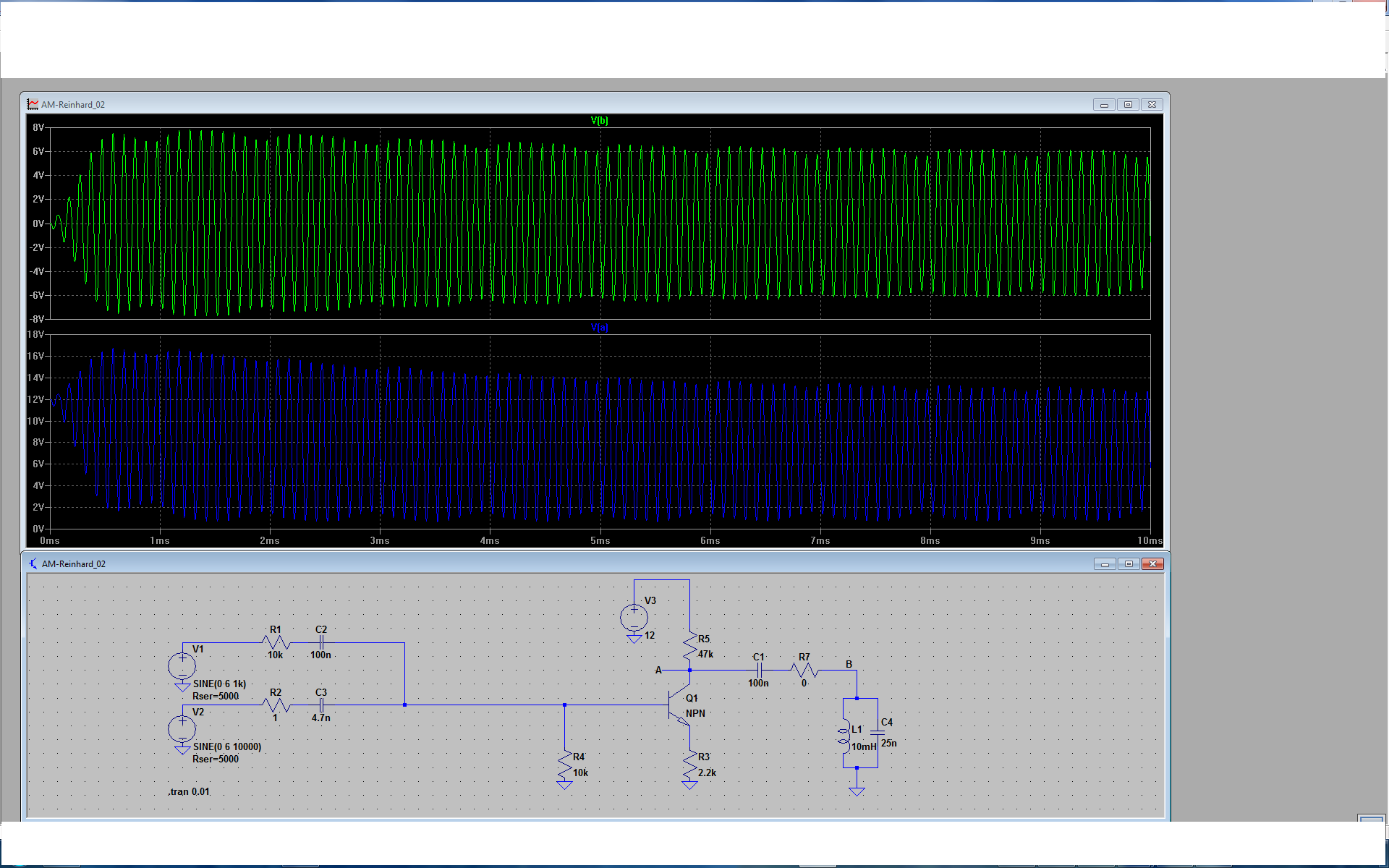

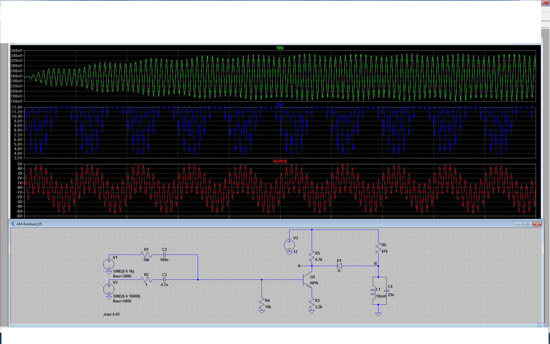

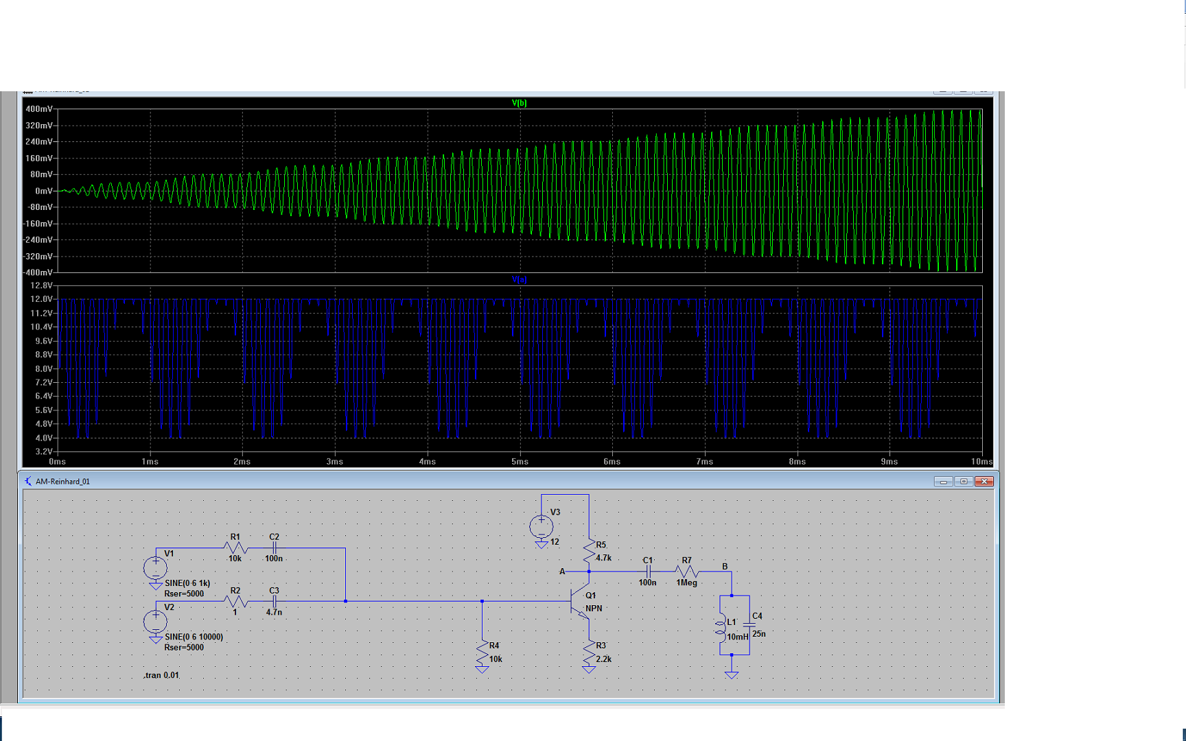

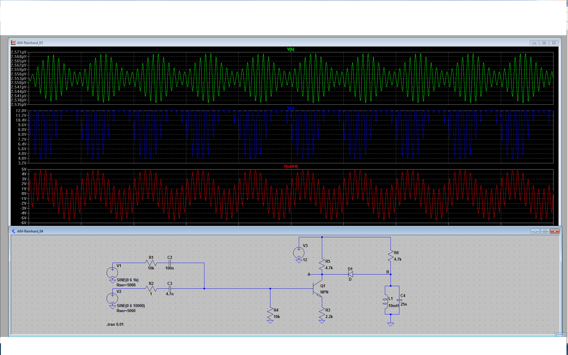

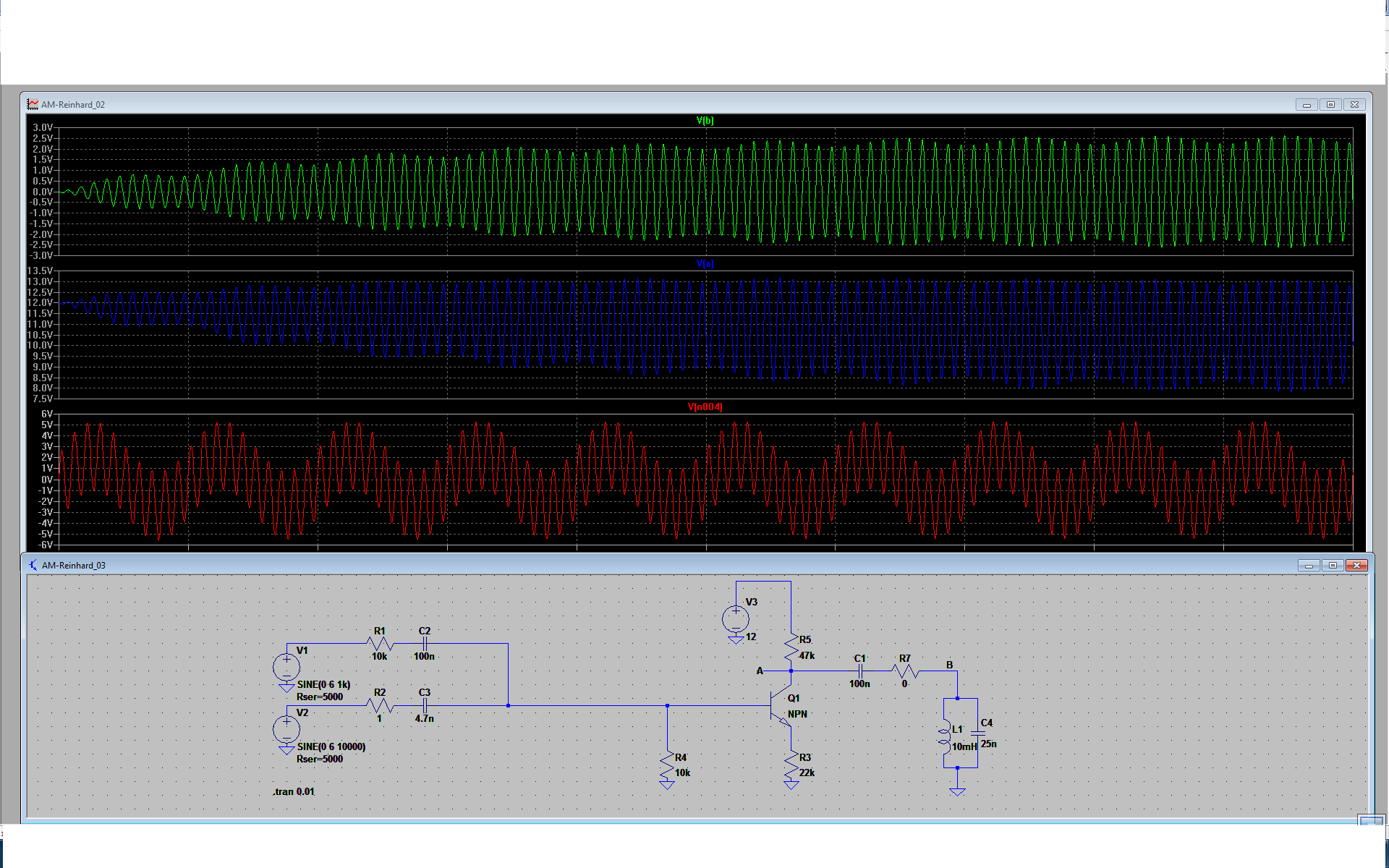

von Kurt B. (kurt-b)
Haben eure (von denen die sie unbedingt brauchen) Ablenkerln und
Verlegenheitsbeiträge ihr Ziel erreicht?
Ziel: Ungeschehen machen was einigen hier eingetrichtert wurde, das
manche ev. sogar weitergeben, und das nun einen weiteren Tiefschlag
erlitten hat, wegzuwünschen.
Nunja, das ist ebenso ein Märchen wie die Märchen die genau diesem
Märchen zugrunde liegen.
An diejenigen die da nicht dran gebunden sind eine kleine Anschauung was
da versucht wurde zu bewahrheiten.
Es wurden zwei Oszillatoren angeworfen, über Widerstände und
Kondensatoren an einer Basis_Emitterstrecke zum Wirken gebracht.
An diesem nichtlinearem Bauteil sollte es zu deren Multiplikation kommen
und daraus das amplitudenmodulierte Ausgangssignal entstehen.
Das grosse Ziel dabei ist ja zu beweisen/aufzuzeigen dass AM-Modulation
nur durch Multiplikation von Trägersignal und Modulationssignal
entstehen kann.
Als Beweis dafür dass die Multiplikation stattfindet wurde ja das
Oszillogramm das am Ausgangsschwingkreis ansteht angeführt.
Mathematisch wurde aufgezeigt dass die Multiplikation der beiden
Ausgangssignale gleiches ergibt wie die reale Schaltung es auch zeigt.
Mich würde interessieren ob es hier auch Schreiberlinge/Leser gibt die
das so nicht nachvollziehen wollen weil ihnen u.A. etwas ganz bestimmtes
aufgefallen ist.
Gibt's so welche hier?
 Kurt

Wohl nicht.
Kurze Frage: was passiert am 10k an dem die beiden Kondensatoren
zusammengeführt sind?
 Kurt

Mit 1MOhm in Reihe zu V3 erhält man die Bindl-AM.
Wolfgang R. schrieb:
> Cool. Wenn ich 1MOhm vor meine Glühlampe mache, dann gibt es auch keine
> Photonen mehr,
Wenn man einen Entladewiderstand einem Parr-Schwingkreis spendiert dann
baut sich dessen Resonanz in Abhängigkeit (der gewünschten Abhängigkeit)
von diesem ab.
Ich habe nichts anderes getan als diesen Widerstand zu verändern.
Frage: was passiert denn dann wenn dieser Entladewiderstand verändert
wird?
(ich hoffe du verstehst was ich sage)
 Kurt

Hier habe ich den Entladewiderstand/Belastungswiderstand des
Resonanzkreises verändert.
Die Möchtegern-AM/Verarschungs-AM wird immer besser!
 Kurt
von Bernd F. (appaloosa)
Kurt, wenn man keine Ahnung hat Fre*** halten.
Warum? Du hast den Arbeitswiderstand des Q1 verzehnfacht....
Wenn du eine Ahnung hättest und verstanden was ich geschrieben habe dann
hättest du diese Frage nicht gestellt!!
Denk nochmal nach was der Belastungswiderstand für den Schwingkreis
bedeutet, was er mit dem Abbau der Schwingungsamplitude zu tun hat!!
Hier gleich noch ein Bild.
Es zeigt die wundersame Verschwindung der AM und die wundersame
Multiplikation an der Kennlinie auch gleich mit auf, äh ich wollte sagen
die Verarschung die man hier versucht hat.
An den Kollegen gerichtet der ein Signal mit zwei Frequenzen behauptet
hat: leg das bitte mal dar wie das geht!!
Die rote Kurve ist dazu da damit dus aufzeigen kannst.
 Kurt
Hier noch ein Bild.
Ich habe die Dämpfung des Resonanzkreises unabhängig vom Transistor
(R_collektor) gemacht, die Anregung erfolgt weiterhin über den
Transistor.
Auf wundersame Weise ergibt sich nun ebenfalls das was die
"Multiplikation" ab der BE-Strecke ergeben soll.
Wems noch nicht dämmert dass der ganze Plunder aufgeflogen ist der soll
sich die Phasenverschiebung des LC-Kreises zu dessen Anregepulsen
anschauen.
 Kurt
(soll ich den Belastungswiderstand noch ändern oder reicht das Gezeigte
schon aus?)
