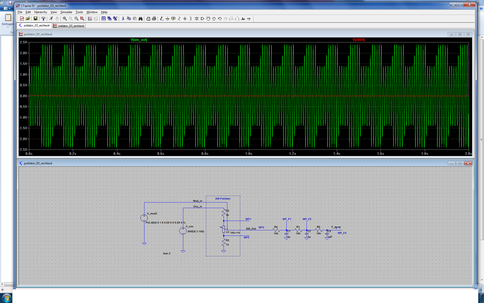

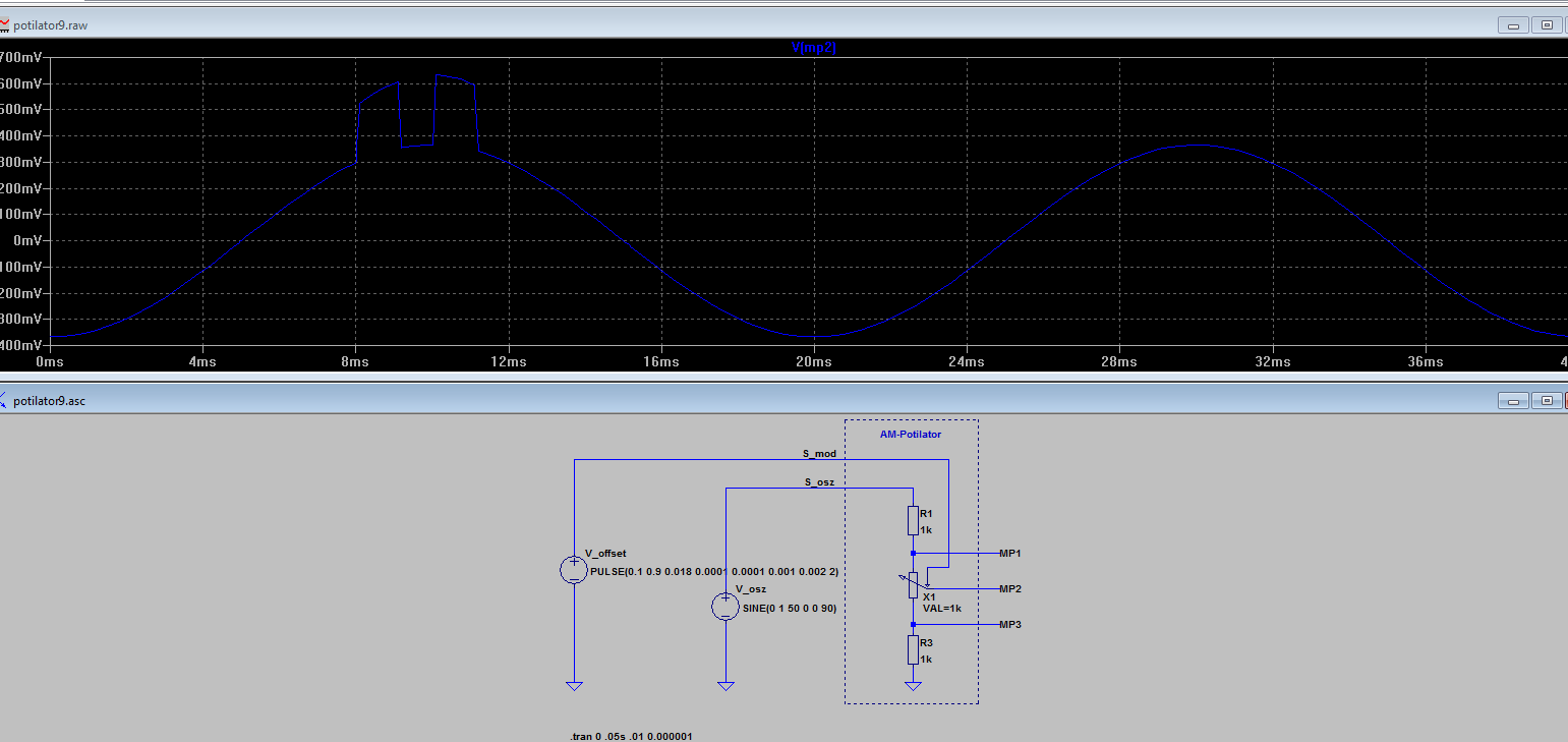

. Hier mein erster Versuch mit LTspice. Es sind MP2 (S_ausg) MP_F1 und MP_F2 und MP_F43 zu sehen. (Messpunkte am LC-Filter) Sagt mir wo ihr da euere Signale USB und LSB mit den 2Hz und 198Hz seht und zeigt mir auf wie diese ins S_osz/3 einzusetzen sind damit sie widerspruchsfrei als gesendete Signale mit 2Hz und 198 Hz anzusehen sind. Kurt Vergessen: sagt mir auch was ihr aus dem Plot rausliest. . .

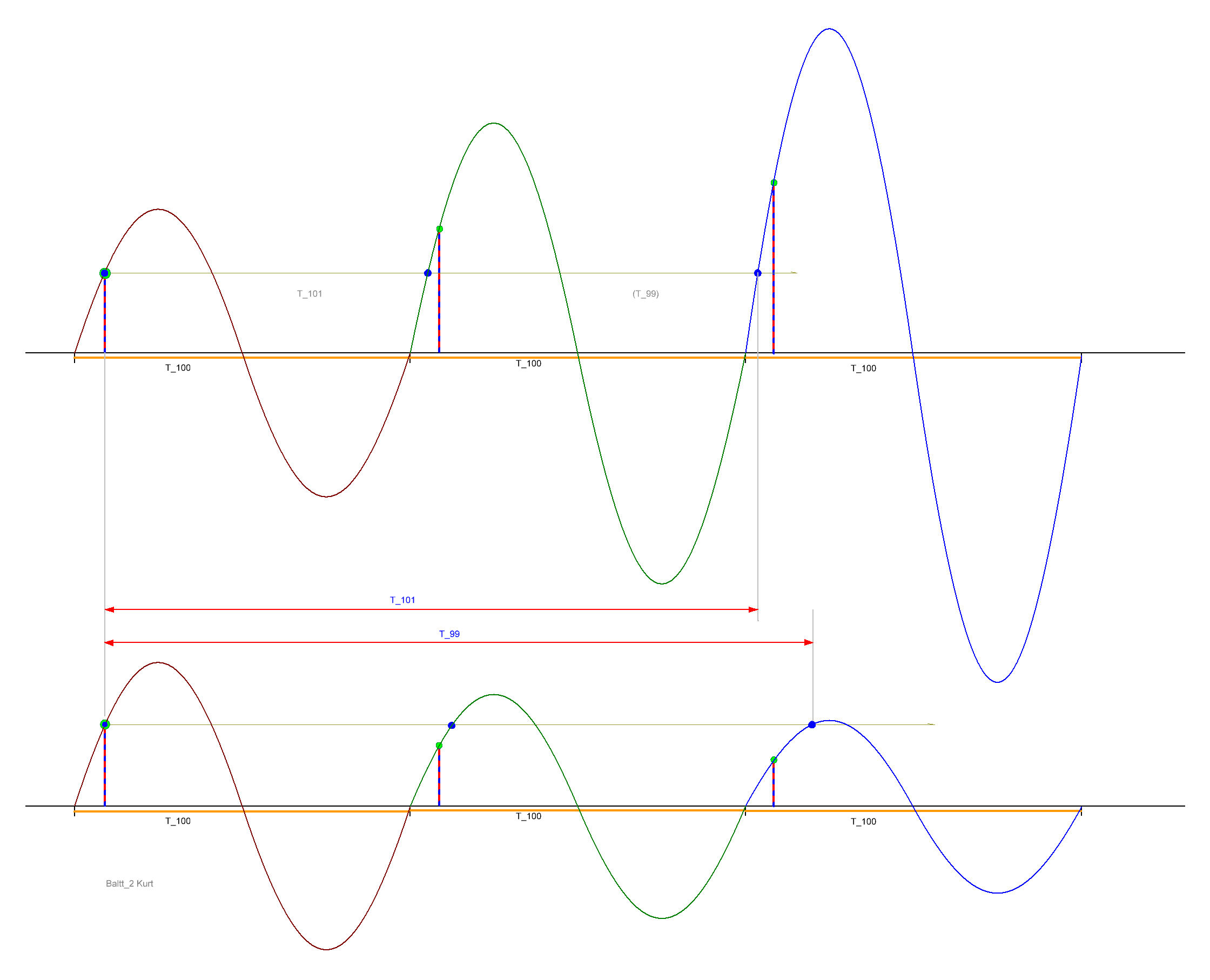

Kurt B. schrieb: > [Bild mit 2 Hz] > Sagt mir wo ihr da euere Signale [2 Hz] Das ist jetzt nicht dein Ernst? Du postest ein Bild welches das immer wieder kehrende Motiv: "2Hz vor gestreiftem Hintergrund" aufgreift und in ungewöhnlich nüchternem Realismus in Szene setzt und fragst wo da 2Hz zu sehen sind? Warum bist Du so? Was ist schief gelaufen? * Jetzt mal was schwierigeres: Kannst Du den Eiffelturm erkennen in dem angehängten Bild?
Bernd K. schrieb: > Kurt B. schrieb: > >> [Bild mit 2 Hz] >> Sagt mir wo ihr da euere Signale [2 Hz] > > Das ist jetzt nicht dein Ernst? Du postest ein Bild welches das immer > wieder kehrende Motiv: "2Hz vor gestreiftem Hintergrund" aufgreift und > in ungewöhnlich nüchternem Realismus in Szene setzt und fragst wo da 2Hz > zu sehen sind? > > Warum bist Du so? > > Was ist schief gelaufen? Naja dann frage ich halt anders: Wo sind die Signale mit Periodendauern und Amplituden und Phasenlagen die dem behaupteten LSB und USB genügen? Kurt
Bernd K. schrieb: > Kurt B. schrieb: > >> Wo > > Im geposteten Bild zu sehen > >> USB > > Nimm Hochpässe um das USB rauszuholen. Es sind keine zu sehen und auch keine vorhanden. Du sollst sie so eingesetzt zeigen wie sie behaupteterweise sind. Passened Periodendauer, passende Amplitude, passende Phasenlage, passende Nullpunktlage. Wenn das dein Tiefpassfilter nicht bringt dann sag wer es bringen soll. Wirst aber nichts sagen können, denn sie entstehen erst im Spekki. Hier ist nichs weiter zu sehen wie das die ungleichen Halbpaare der einzelnen Schwingperioden eine DC-Verschiebung ergeben. Schau dir halt mein Bild an und dann siehst du es. Da ist die Einschwingphase zu sehen, da ist die Verzögerung pro Stufe zu sehen, da ist die Anhängigkeit der Ausgangsspannung von der Periodenzusammensetzung zu sehen, die ungleichen Periodenanteile pro Schwingungszug ergeben die DC-Verschieung. Von einer passenden Amplitude und Phasenlage und Periodendauer zu den Behauptungen keine Spur. Kurt
Bernd K. schrieb: > Nimm Hochpässe. Siehst du es jetzt, daß es ein Fehler war, wieder zu antworten? :-(
Bernd K. schrieb: > Kurt B. schrieb: >> Es sind keine > > Setz die Brille auf. Ich habe keine rosarot_Brille Kurt
Bernd K. schrieb: > Kurt B. schrieb: >> Ich habe keine rosarot_Brille > > Die Lesebrille! Ist das nun klar dass du aus den Plots die du eingestellt hast, und aus meinem bei dem direkt am Ausgang ein RC-Filter hängt, die behaupteten Seitenbandsignale nicht rauslesen kannst, geschweige denn Amplituden- und Nullpunktbezogen- und Phasenpassend- und Frequenzenzpassend- und und .. Umstände nicht aufzeigen kannst. Geht es dir ev. nur darum in deinem Plotz "Frequenzen" zu sehen? Frequenzen die einfach nur als Zahl dastehen ohne dass du erklären können musst welche Signale sie denn tragen? Kurt
Kurt B. schrieb: > Frequenzenzpassend- Kurt B. schrieb: > in deinem Plotz du brauchst wieder medikamente...

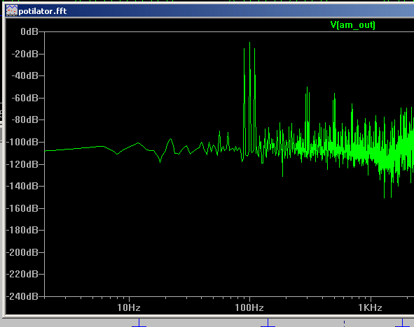

Die 100Hz zu sehen, ist keine Kunst. Allerdings ist es ebenfalls einfach zu sehen, dass hier irgendwas mit 2Hz beteiligt ist, und zwar mit etwa 90° Phasenverschiebung zum Sinus -- schließlich ist bei t=0s das Maximum der Spannung erreicht, und bei 0,25s das Minimum. Die 198 Hz zu sehen und zu identifizieren, ist etwas kniffelig. Wenn man aber mal die Lupe herauspackt, so sieht man eine Abweichung der Kurvenform von einem echten Sinus. Und das wiederum sagt eine, dass neben der Sinusschwingung von 100Hz noch etwas weiteres vorhanden ist. Reicht das Dir, um einzusehen, dass S_aus kein einfaches 100Hz-Sinus-Signal ist? Zieht man also von S_aus die 100Hz mit 1,5V Amplitude und 0° Phase sowie noch 20 Hz mit 90° Phasendifferenz und .. als Anfang .. 0,5V Amplitude ab, so bleibt dort etwas mit ca. 200 Hz übrig -- wenn man genau nachmisst, sind es 198 Hz mit 0,5V Amplitude und -90° Phasenwinkel, allerdings bleibt noch etwas von der 20Hz-Komponente übrig.
Achim H. schrieb: > Die 100Hz zu sehen, ist keine Kunst. Und sonst ist nichts zu sehen, denn diese Periodendauer ist das einzige was da ist. Es gibt kein weiteres Signal das am S_ausg vorhanden ist, schau dir halt die Nulldurchgänge und Phasenlagen an, sie sind absolut identisch zu denen des S_osz. Was das Signal nach dem Filter ist und wie es zustande kommt das hab ich ja aufgezeigt. Falls das nicht einleuchtet: ich kanns auch noch deutlicher aufzeigen. Kurt
Kurt B. schrieb: > Falls das nicht einleuchtet: ich kanns auch noch deutlicher aufzeigen. nicht nötig. erspar uns weitere märchen. hier wissen doch alle, dass du merkbefreit und lernresistent bist.
Kurt B. schrieb: > Ist das nun klar dass du [...] Mir ist alles klar, Dir hingegen... keine Ahnung. Wie alt bist Du eigentlich? Warst Du schon immer so wie Du heute bist? Wie war das eigentlich damals in der Schule, Lehre, Berufsschule? Hast Du dort auch schon immer den Lehrern, den Gesellen oder dem Meister erklärt daß sie alle keine Ahnung von ihrem Fach haben? Das müsste ja zuweilen dann echt lustig zugegangen sein. Kannst Du mal ein paar alte Zeugnisse von Dir posten?
Bernd K. schrieb: > Kurt B. schrieb: >> Ist das nun klar dass du [...] > > Mir ist alles klar, Dir hingegen... keine Ahnung. Wenn dir alles klar ist wieso hängst du dann an diesen althergebrachten Falschvorstellungen? Schau dir die Plots an, schau dir die Nulldurchgänge des S_ausg an. Sie sind alle aufgereiht wie auf einer Schnur, einer so wie der andere. Das bedeutet dass das Signal am Ausgang nur eine einzige Periodendauer hat, und somit auch nur eine einzige Frequenz. Und somit ist es das einzige Signal das rausgeht. Ist ja auch kein Wunder denn es wird nur éin einziges erzeugt und zum Ausgang geleitet. Kurt
Bernd K. schrieb: > Wie war das eigentlich damals in der Schule, Lehre, Berufsschule? Hast > Du dort auch schon immer den Lehrern, den Gesellen oder dem Meister > erklärt daß sie alle keine Ahnung von ihrem Fach haben? Wieso sollte ich das getan haben, ich habe in den 1 1/2 Jahren meiner Umschulung sehr viel gelernt. Und ich bin denjenigen dankbar die mir mein logischen Denken gelassen haben und auf meine Fragen und Einwände eingegangen sind, eingegangen ohne mich als Idioten hinstellen, so wie es einige hier versuchen, zu wollen. Kurt
Kurt B. schrieb: > Und ich bin denjenigen dankbar die mir mein logischen Denken gelassen > haben Pruuust! Der war jetzt wirklich gut!
Kurt B. schrieb: > mein logischen Denken Warum wendest du es dann nicht an? (übrigens heißt es "logische(s) Denken")
Kurt B. schrieb: > Wenn dir alles klar ist wieso hängst du dann an diesen althergebrachten > Falschvorstellungen? > > Schau dir die Plots an, schau dir die Nulldurchgänge des S_ausg an. > > Sie sind alle aufgereiht wie auf einer Schnur, einer so wie der andere. > > Das bedeutet dass das Signal am Ausgang nur eine einzige Periodendauer > hat, und somit auch nur eine einzige Frequenz. > Und somit ist es das einzige Signal das rausgeht. > > Ist ja auch kein Wunder denn es wird nur éin einziges erzeugt und zum > Ausgang geleitet. Du hast doch die 2Hz selbst schon rausgefiltert.... Da in deinem Plot sind sie am MPF4 deutlich zu sehen. Für die "hochfrequenten" Anteil musst du natürlich nen Hochpass benutzen. Kurt B. schrieb: > ohne mich als Idioten hinstellen, so wie es einige hier versuchen, zu > wollen. Einige versuchen es, du selbst schaffst das aber schon ganz allein recht prächtig
Kurt B. schrieb: > schau dir die Nulldurchgänge Wen interessieren denn die Nulldurchgänge? Hier gehts um ein Gemisch von verschiedenen Frequenzen, da sind Nulldurchgänge vollkommen belanglos als Kriterium um irgendwas zu bestimmen, aber mal echt sowas von komplett belanglos. Bei den Nulldurchgängen gewinnt meist die Frequenz mit der höchsten Amplitude, das heißt aber noch lange nicht daß in dem Augenblick alle anderen plötzlich aufhören zu existieren. Und schon gar nicht wenn man sie immer noch sehen kann!

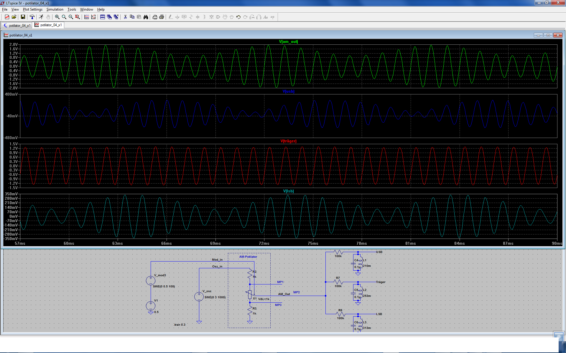

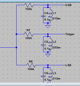

Kurt B. schrieb: > Werden die Signalzustände die im Spekki die Parr-Kreise anregen (siehe > Bild mit den grösser/kleiner-werdenden Signalamplituden) mit dem > SSB-Filter bereits vor der Antenne rausgenommen, werden sie auch nicht > gesendet. > > Kurt Also entweder entstehen die Signalzustände, ich sage Frequenzen dazu, erst im SA, dann braucht man sie nicht vor der Antenne rausfiltern, oder sie entstehen im Sender und werden deinen Worten nach 'mit dem SSB-Filter bereits vor der Antenne rausgenommen', dann entehen sie also doch im Sender, aber was wird dann gesendet ? Wie meinst du das ?

bundesNetzAgent schrieb: > Kurt B. schrieb: >> Werden die Signalzustände die im Spekki die Parr-Kreise anregen (siehe >> Bild mit den grösser/kleiner-werdenden Signalamplituden) mit dem >> SSB-Filter bereits vor der Antenne rausgenommen, werden sie auch nicht >> gesendet. > > Also entweder entstehen die Signalzustände, ich sage Frequenzen dazu, Und damit hast du dich der klaren Aussagen entledigt. Frequenzen existieren nicht, sie werden zugewiesen, und zwar als Rechenergebnis der Periodendauer. Ein Signal, in dem Sinne wie wir es hier handhaben, hat eine Periodendauer in dem sich bestimmte Signalzustände wiederholen. Diese Wiederholdauer ergibt die Aussage Frequenz xx. > erst im SA, dann braucht man sie nicht vor der Antenne rausfiltern, Wenn du entsprechende Signalanteile des zu sendenden Signals , welche für Erzeugung der scheinbaren "Seitenbandsignale" im Spekki sorgen, vorher rausnimmst sind sie ja nicht mehr vorhanden und können dann auch keine Anzeige aufbauen. > oder sie entstehen im Sender und werden deinen Worten nach > 'mit dem SSB-Filter bereits vor der Antenne rausgenommen', > dann entehen sie also doch im Sender, aber was wird dann gesendet ? > Wie meinst du das ? Im Sender entsteht nur ein einziges zu sendendes Signal, das S_ausg. Wenn du Signalanteile von diesem vor dem Senden rausnimmst dann sind sie halt nicht mehr vorhanden. Kurt

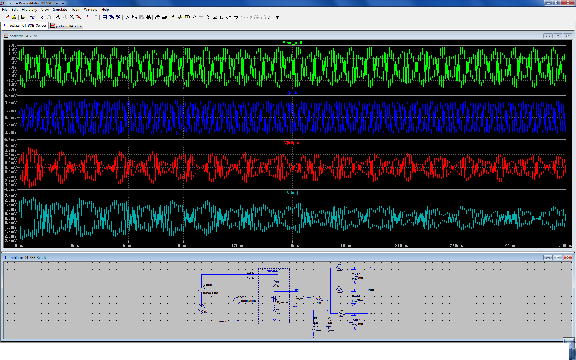

Warum hast du oben behauptet, daß ein SSB-Sender nichts, aber auch gar nichts aussendet? Ist dir diese Aussage nicht selber zu blöd?
npn schrieb: > Warum hast du oben behauptet, daß ein SSB-Sender nichts, aber > auch gar nichts aussendet? Ist dir diese Aussage nicht selber zu blöd? Wo hab ich denn das behauptet? Kurt
Kurt B. schrieb: > Wenn du weitere Nullbezogene Signale siehst dann zeig sie auf. > Bisher hast du kein einziges aufgezeigt. Warum pochst du immer auf die "nullbezogenen" Signale? Ist doch völlig egal. Wenn du beispielsweise eine Gleichspannung von 12V hast und durch schlechte Siebung eine Wechselspannung von 100mV/50Hz drauf ist, dann hast du KEINEN EINZIGEN Nulldurchgang. Die 50Hz sind aber trotzdem da. Das hörst du z.B. dadurch, dass der Lautsprecher brummt, der am Verstärker mit dieser ungesiebten Spannung hängt. Also sind die 50Hz da, trotz KEINEM Nulldurchgang. Also hör mit deinen Ablenkungsmanövern auf.
Kurt B. schrieb: > Wo hab ich denn das behauptet? Muß man dir wirklich jedesmal einen Beweis zeigen, weil du dich selber nicht mehr an deine Aussagen erinnerst? Kurt B. schrieb: > Werden die Signalzustände die im Spekki die Parr-Kreise anregen (siehe > Bild mit den grösser/kleiner-werdenden Signalamplituden) mit dem > SSB-Filter bereits vor der Antenne rausgenommen, werden sie auch nicht > gesendet. Und in einem SSB-Sender wird der Träger und eines der beiden Seitenbänder unterdrückt (mit deinen Worten "mit dem SSB-Filter vor der Antenne rausgenommen"). Demzufolge wird nur ein einziges Seitenband den Sender verlassen. Da aber deiner Meinung nach so etwas wie Seitenbänder gar nicht existieren ("nur Einbildung") und alles andere rausgefiltert wird, verlässt also den Sender deiner Aussage nach GAR KEIN SIGNAL.

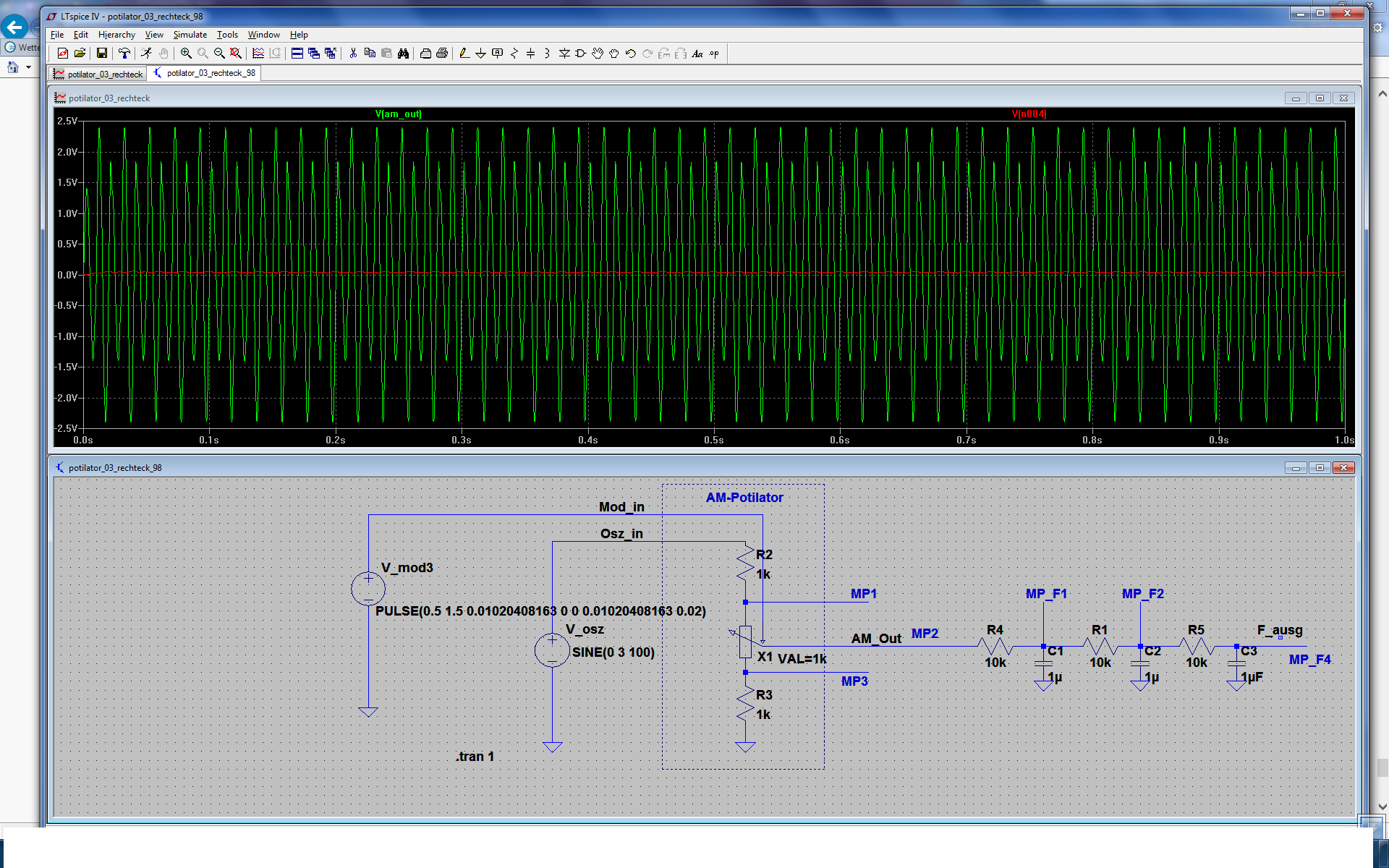

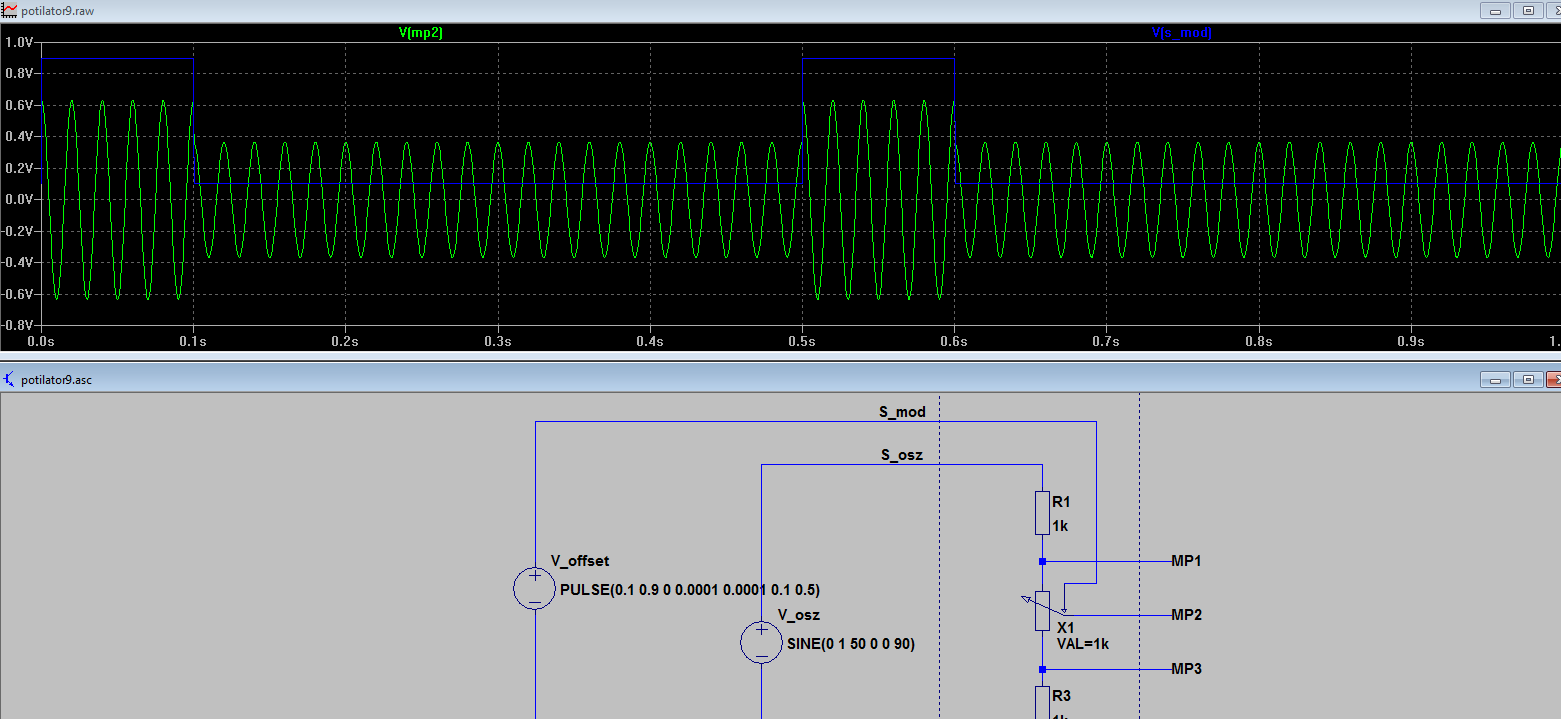

Komisch, bei mir springt der Ausgang, wenn sich die Steuerspannung (SET) des Potis schnell ändert.

Lutz H. schrieb: > Komisch, bei mir springt der Ausgang, wenn sich die Steuerspannung > (SET) des Potis schnell ändert. So hätte ich es auch erwartet!! und so ist ea auch richtig!, warum das bei mir nicht so ist weiss ich nicht, ev. ist da irgendein Filter (Einstellung) aktiv das ich (noch) nicht kenne. Wer kann mir sagen woran das liegt? Kurt

Ja, ich habe bei der Einstellung der Quelle V_offset Trise und Tfall auf 0.0001(s)gestellt und dadurch ändern diese sich sehr schnell.

Lutz H. schrieb: > Komisch, bei mir springt der Ausgang, wenn sich die Steuerspannung > (SET) des Potis schnell ändert. Beim genauerem Hinsehen ist mir aufgefallen das du ja kein symm Rechteck hast. Kontrollier mal deine Einstellungen im Rechteckgenerator, sie sind anders als meine. Kurt

. Hallo alle_miteinander, hier noch schnell eine kleine Nachtlektüre. Kurt Gute Nacht.
. Hier noch ein SSB-Sender, die beiden Saugkreise sollten noch getrennt werden, also unabhängig voneinander agieren. Kurt

Kurt B. schrieb: > Hallo alle_miteinander, > hier noch schnell eine kleine Nachtlektüre. Kurt B. schrieb: > Hier noch ein SSB-Sender, > > die beiden Saugkreise sollten noch getrennt werden, also unabhängig > voneinander agieren. Lutz H. schrieb: > Die Modulation muss auf den Träger sein, deshalb schlage ich diese > Lösung vor. > Da ist auch das M der Modulation auf dem Träger deutlich zu sehen. > Ich lasse es nicht gelten wenn das Nutzsignal irgendwie versteckt wird > und nur mit Saugkreisen oder ähnlichen künstlichen Gebilden aus dem > Signal gewonnen werden kann. Hat all das irgend einen Sinn? Oder wird hier in verschlüsselter Form über eine Geldübergabe zur Auslösung von Geiseln verhandelt?

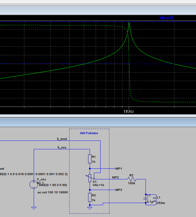

In den Schwingkreisen für USB, Träger, LSB entsteht eine Spannung. Wenn die Frequenz in Resonanz ist, müsste eine unendlich hohe Spannung entstehen. Welchen Trick macht LT, damit eine endliche Spannung entsteht.
Lutz H. schrieb: > In den Schwingkreisen für USB, Träger, LSB entsteht eine Spannung. Wenn > die Frequenz in Resonanz ist, müsste eine unendlich hohe Spannung > entstehen. Unendlich schon mal garnicht. Schau dir die Schwingungen vom USB und LSB an, die Anregung läuft über den 100k, die passenden Signalzustände (Anregung der Schwingung) sind ja nur während bestimmter Signalzustände vorhanden (aufsteigende bzw. abfallende Amplitudenhöhe des S_ausg), ansonsten bedämpft das Signal S_ausg ja die Schwingung wieder, es/sie wird also über den 100k auch wieder teilweise abgebaut. > > Welchen Trick macht LT, damit eine endliche Spannung entsteht. Keinen! Ich bin von LT begeistert, dass es das kann hat mich sehr überrascht. Erwartet hätte ich es ja, aber dass es so gut, und genau wie erwartet, geht nicht!! Auch das Trägersignal speisst ja, dann wenn seine Amplitude hoch wird, über den R zurück aufs Trägersignal, das ergibt die Begrenzung nach oben hin. Es ist egal welchen Resonanzkörper du anregst, sobald er schwingt wird er automatisch zum Sender, das ist hier bei der AM-Geschichte mit den drei Schwingkreisen so, das ist bei Licht auch so, das ist auch beim Pendel so. Kurt Wie LT das behandelt könnte man wohl durch Anregung eines Schwingkreises mittels einer Flanke, welche dann nach der Flanke sofort hochohmig geschaltet wird, erkennen. Wahrscheinlich haben sie sich an real auftretende Güten und Schwingungsamplitudenabnahme angelehnt. . .
Kurt B. schrieb: > Wahrscheinlich haben sie sich an real auftretende Güten und > Schwingungsamplitudenabnahme angelehnt. Ja genau. Es gibt ja auch nur eine mögliche Güte. Und LT wird die sicher raten. So wie der Spekki die nicht vorhandenen Seitenbänder. Und der Begriff "real auftretende Schwingungsamplitudenabnahme" ist bestimmt der feuchte Traum jedes HF-Technikers. Der Kerl strotzt nur so vor Unverstand!
Kurt B. schrieb: > Keinen! Ich bin von LT begeistert, dass es das kann hat mich sehr > überrascht. > Erwartet hätte ich es ja, aber dass es so gut, und genau wie erwartet, > geht nicht!! na dann warte mal. bis du entdeckt hast, was die von LT bei der FFT-Darstellung des modulierten AM-Trägers ausgeben: Seitenbänder! Sind eben auch nur technisch Angehauchte, die jahrhudnertelangen Fehlvorstellungen aufsitzen. Kannst du nicht den mal schreiben, bevor du hier weitermachst? Ist doch ein Skandal. Na gut, LT Spice ist kostenlos, kan nicht alles stimmen, was die liefern, ne?. [ins Plot, rechte Maustaste -> view -> FFT], damit du nicht so lange erst suchen musst
na, was ist das rechts und links vom Träger? Hat dich dein Assistent, der dir die Plots macht, das nicht gesagt und dich gewarnt?
nu los, Kurt, komm schon. Willst du uns erzählen, dass die Schwingkreise von alleine was erzeugen, was es ja nicht gibt, dann lass dir doch von deinem Helfer mal einen einzelnen Kreis aufbauen anzeigen. Da kommt dann von alleine was raus, Wahnsinn. Dass ausgerechnet einer wie du LTSpice benutzen kann, eher trinkt der Teufel Weihwasser

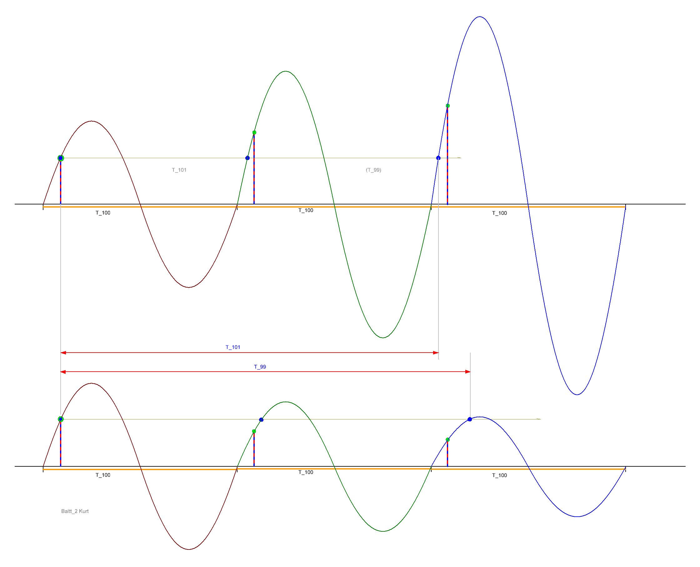

komm, ganz einfach, so wie im Bild sieht das aus, 100-Hz-Träger mit 10 Hz moduliert, Aber so ist das mit kostenlosen Programmen eben, liefern nie die Mathematik, die du dir wünscht, und da wissen wir ja, dass das dann falsch angewendet wurde. Frag mal dienen Assitenten, was er da falsch gemacht hat, das sowas rauskommt.
