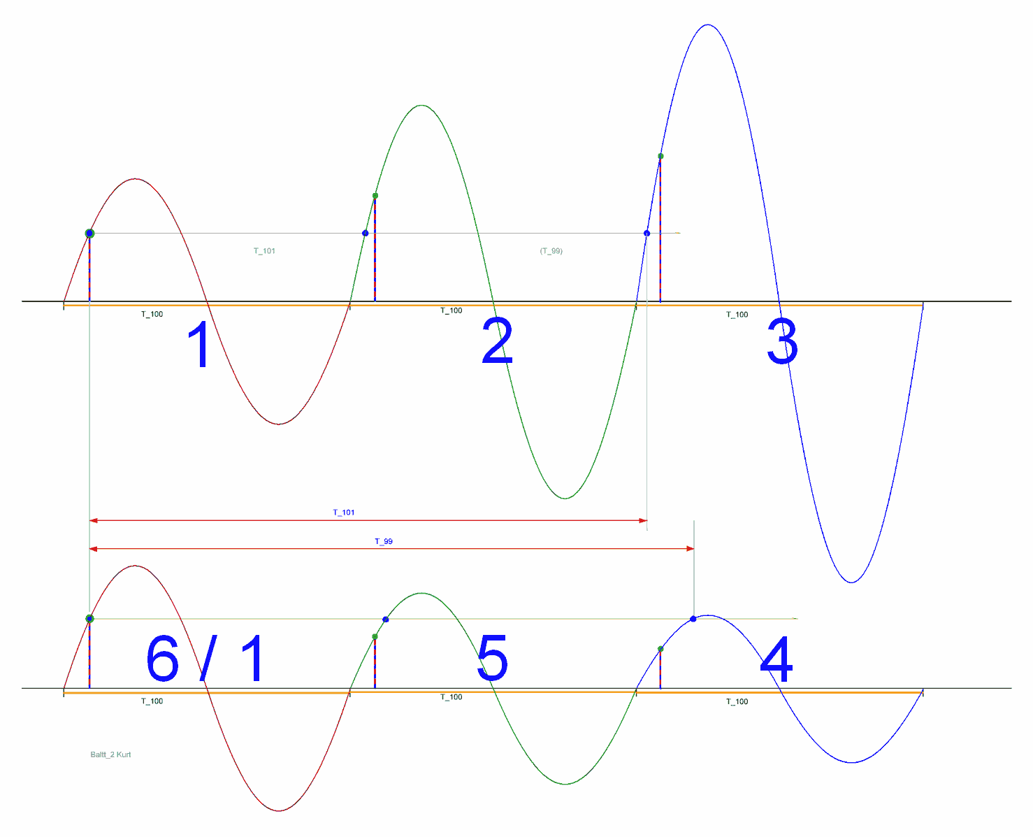

von Kurt B. (kurt-b)
Achim H. schrieb:
> Naja, im Spekki sind schon so etwas ähnliches wie "Oszillatoren", das
> sind nämlich die Filterkreise. Diese könn(t)en die angezeigten
> Sinusschwingungen erzeugen.
Ich habe bewusst auf Filter verzichtet (brauchts nicht wenn man direkt
am Sendeausgang hängt) und gleich schmalbandige Resonanzkreise genommen.
> Es gibt aber auch ganz viele andere Schwingkreise, welche ebenfalls
> angeregt werden könnten, es aber nicht werden.
Richtig, und darum ist aufzuzeigen warum gerade diese beiden betroffen
sind.
> Es muss also etwas im Signal sein, was nur ausgewählte Schwingkreise
> anregt, und nicht die anderen.
> Der Ansatz mit der Elongation (nicht Amplitude!) wurde ja schon oben
> widerlegt. Da brauchen wir also etwas anderes.
Im "Geiste" ist es schon längst fertig, nur zu Papier zu bringen ist
halt etwas schwieriger für mich. (daran solls also nicht scheitern, ich
versuchs einfach)
Die Veränderung des S_ausg im Sender erfolgt "Sinusartig" (S_mod ist ja
einer), die Veränderung des gesendeten Signals erfolgt also auch
sinusartig, somit auch die im Bild (prinziphaft) gezeigte Verlängerung
und Verkürzung der Pfeillinien.
Die ansteigende (sinusartige) Phase des modulierten Signals ist also auf
weite Strecken (ein halbe Periodendauer des S_mod), zeitlich kürzer als
T_100, das passt zum T_101.
In der zweiten Phase, der Phase in der die Amplitude des S_ausg abnimmt,
also die zweite hälfte vom S_mod) ergibt eine längerere Dauer als T_100.
An den drei Schwingkreisen liegt als T_100 die volle Zeit, T_99 und
T_101 nur die Hälte der Dauer vom S_mod.
Das ergibt die unterschiedlichen Höhen der sich aufbauenden Resonanzen
der drei Resonanzkreise.
(obere Zeichnung im Bild steht für die zunehmende (sinusartig
erfolgende) Amplitude, die untere für die abnehmende.
Obiges Verhalten ergibt eine Sinusform geprägte kurze "Pfeillinie", die
untere Zeichnung eine, ebenfalls sinusgeprägte lange "Pfeillinie".
Die beiden Schwingkreise müssen nur solange weiterschwingen bis wieder
"ihre" sinusbehaftete Anregung zu Gange ist.
Da ihre Schwingung ja sinusartig ist können sie ja auch durch eine
sinusartige Anregung weiter angeregt werden (ohne dass da die "20°" oder
die absolute Höhe relevant sind).
Eigentlich müsste sich diese "nur die halbe Zeit" Anregung im erzeugtem
Signal wiederfinden lassen (entsprechende Dämpfung des Kreises
vorausgesetzt).
 Kurt
> vorausgesetzt).
Wie soll sich da was wiederfinden? Da ist doch nur S_osz das nur in der
Amplitude verändert wurde.
Schon wieder ein Widerspruch
> vorausgesetzt).
Naja, eigentlich wird wohl nur eher 1/4 der S_mod -Dauer pro
Resonanzkreis übrigbleiben. (der relativ gerade Abschnitt einer
Sinusschwingung)
 Kurt
von J. T. (chaoskind)
> Sinusschwingung)
Wie kann was vom S_mod übrigbleiben? Deiner Aussage nach ist es
überhaupt nicht im S_ausg enthalten.

Ja! Siehe Bild -- da komme ich (je nach Zählung) auf 5-6 Schwingungen
Oder siehst Du das anders?

Achim H. schrieb:
> Kurt B. schrieb:
>> Achim H. schrieb:
>>> Aber eine Sache gibt mir Hoffung:
>>> Auch Kurt Bindl kommt für die Erklärung nicht mit nur einer Schwingung
>>> alleine aus, sondern muss sich schon mehrere bedienen.
>> Sicher?
>>  Kurt
Ich sehe das so wie du es gesagt hast.
Beitrag "Re: Frage zum Frequenzmultiplex bei Modulation"
"Ja sicher. Deine Schwingung nr1: S_mod. Diene Schwingung 2: S_osz"
 Kurt

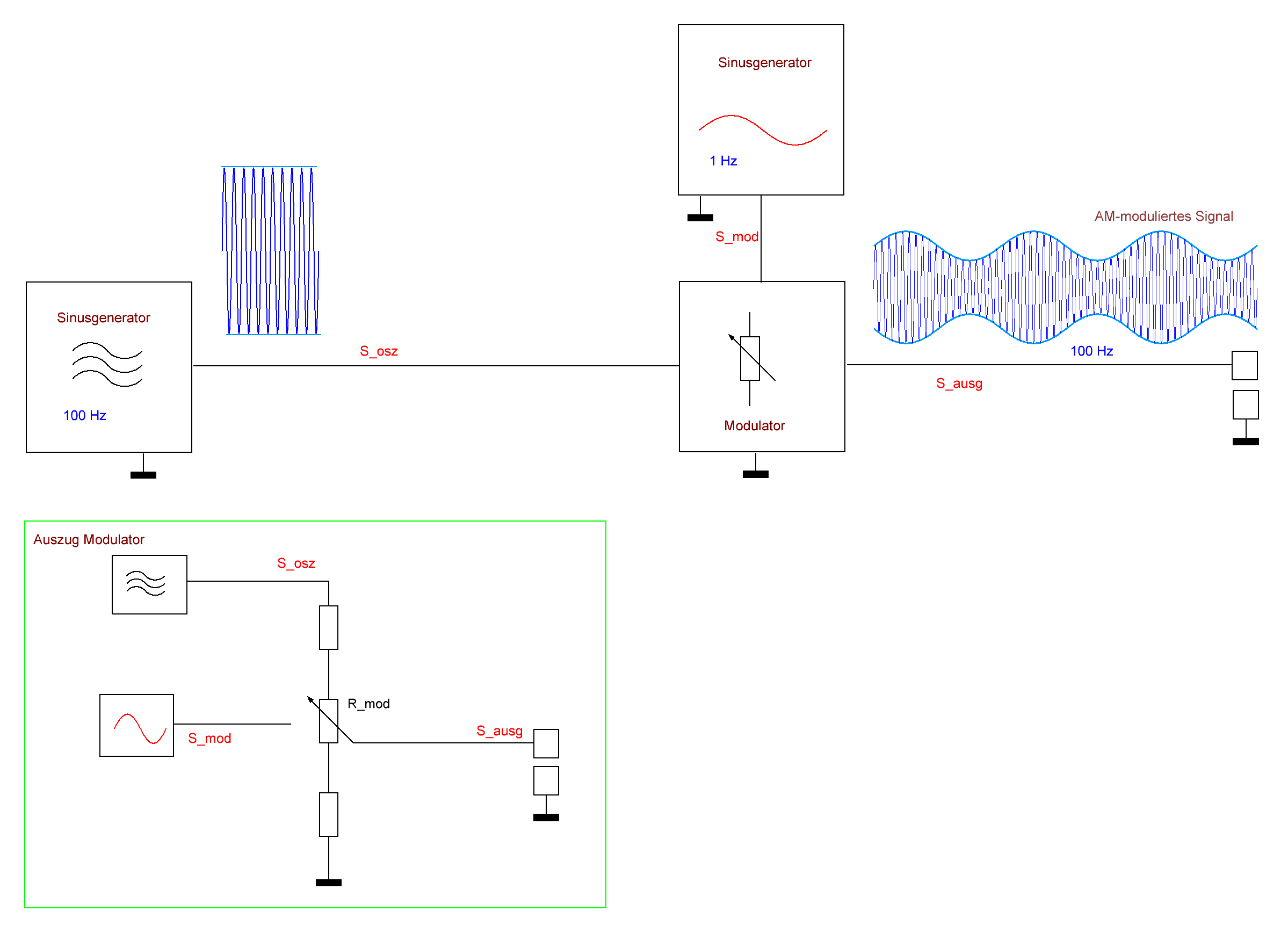

Bernd K. schrieb:
> Kurt B. schrieb:
>>> * Ein AM-Modulator besteht aus einem Analogmultiplizierer. Immer.
>> Ich hätte da noch eine klitzekleine Frage:
>> Frage: was ist der primäre Sinn/Ziel einer Modulatorstufe?
> Es ist der primäre Zweck eines AM-Modulators die an Eingang A angelegte
> Wechselspannung (die Trägerfrequenz) mit der an Eingang B angelegten
> Spannung (das zu übertragende NF-Signal) zu multiplizieren und das
> Produkt dieser Multiplikation am Ausgang auszugeben.
Nö, es ist die primäre und sekundäre Aufgabe einer Modulatorstufe das
Eingangssignal zu modulieren, also in seiner Grösse zu verändern.
Die Veränderung soll möglichst genau den Vorgaben entsprechen die das
S_mod vorgibt.
Jedwede nichtlineare Veränderung des zu modulierenden Signals ist da zu
vermeiden.
> Je nachdem ob die an Eingang B angelegte Spannung immer positiv bleibt
> (also du gibst einen Offset auf die NF so daß sie nie unter 0 geht)
> erhältst Du am Ausgang eine ganz normale Amplitudenmodulation oder wenn
> Signal am B-Eingang keinen Gleichspannungsanteil hat dann erhältst Du
> ein AM mit unterdrücktem Träger (also nur die 2 Seitenbänder).
Kannst du das näher erläutern?
>> Was wird bei einer Mischstufe mit nichtlinearer Kennline erwartet?
>> Linear veränderte Ausgangssignale oder möglichst verzerrte
>> Ausgangssignale?
> Man erwartet daß Summen- und Differenzfrequenzen entstehen.
Nö, man erwartet dass das Eingangssignal in seiner Amplitude, abhängig
vom Modulationssignal, linear verändert wird.
Summen und Differenzfrequenzen sind nicht erwünscht und treten dabei
auch nicht auf.
> Schauen Sie
> sich zum Beispiel mal dieses Bild an:
 https://upload.wikimedia.org/wikipedia/commons/thumb/8/89/Principle_of_the_additive_mixing.svg/512px-Principle_of_the_additive_mixing.svg.png
> So eine Anordnung kann man übrigens ebenfalls zur AM-Modulation
> verwenden, je nach Spannung am einem (oder auch am anderen) Eingang
> ändert sich die Verstärkung für die beiden Signale. Das wird natürlich
> auch ordentlich Harmonische produzieren aber die kann man ja alle wieder
> rausfiltern bevor man das weiterverarbeitet.
Ist dass das was so seit vielen Jahren gelehrt wird?
Man mischt also erstmal mehrere Signale zusammen, verstärkt das
Mischprodukt unlinear und filtert dann die dabei entstehenden
unbrauchbaren und störenden Signale wieder raus.
Am Ausgang erscheint dann also ein AM-moduliertes Signal das eine
konstante Periodendauer hat, also eine einzige Frequenz, und auch
einigermassen zur Hüllkurvendetektion taugt und bei dem im Spekki neue
Signale entstehen, welche als sog. Seitenbandsignale bezeichnet werden.
> Ich würde mich jetzt aber nicht an dem "Nichtlinear" festbeißen, das war
> die einzige unglückliche Formulierung meinerseits, spontan noch das
> obige Bild im Kopf habend (und Sie haben sie sofort gefunden, Hut ab),
> ich würde stattdessen ganz trocken mal das Ergebnis der Multiplikation
> zweier Sinusfunktionen betrachten.
Warum? ist das bei AM-Modulation relevant oder findet das bei
AM-Modulation statt?
> Im einfachsten Fall zum Beispiel mal zum Beispiel einen Sinus mit sich
> selbst multiplizieren und staunen was da rauskommt. Die Differenz der
> Frequenzen (Gleichspannung) überlagert mit der Summe der Frequenzen
> (doppelte Frequenz).
Das kannst du viel einfacher haben, nimm einen Brückengleichrichter und
lass den Siebelko weg,
> Als nächstes dann mal ein paar sinunsfunktionen mit unterschiedlichen
> Frequenzen multiplizieren.
Warum?  (was hat das mit dem Thema hier zu tun?)
 Kurt
J. T. schrieb:
> Das klingt dann so wie im Anhang. Hier ein Sinus 5KHz mit 440HzSinus
> moduliert. Der Modulator hat 2V Offset und eine Amplitude von 1V Wenn du
> mit 1Hz modulierst, hörst du es einfach nur leiser und lauter werden.
Kannst du den Modulator mal aufzeichenen?
Was bedeutet die 2V Offset?
Und was hörst du lauter/leiser werden bei 1Hz S_mod, die 5KHz oder die
440Hz?
 Kurt

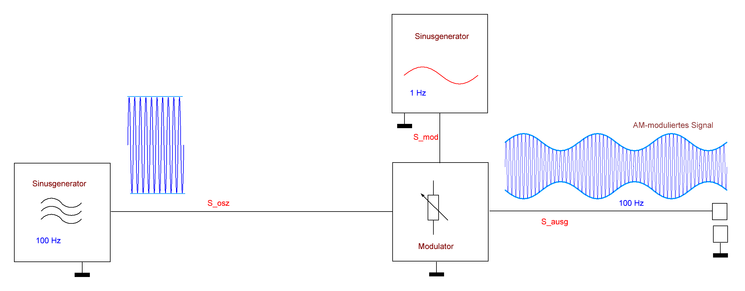

> 440Hz?
Wurde schon aufgezeichnet, der Kasten mit den 2 Eingängen und dem einen
Ausgang. 2V Offset bedeutet, das der Modulationsschwingung eine
Gleichspannung von 2V überlagert ist. Wir haben ja AM mit Träger. Wenn
du unterdrückten Träger willst, lässt du einfach den Gleichanteil weg.
Du hörst natürlich die 5Khz im 1Sekundentakt lauter und leiser werden,
wenn du die 5Khz mit 1Hz statt 440Hz modulierst.

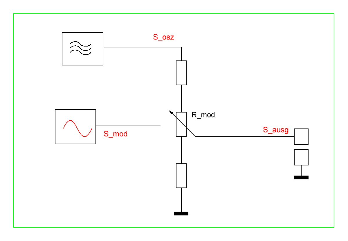

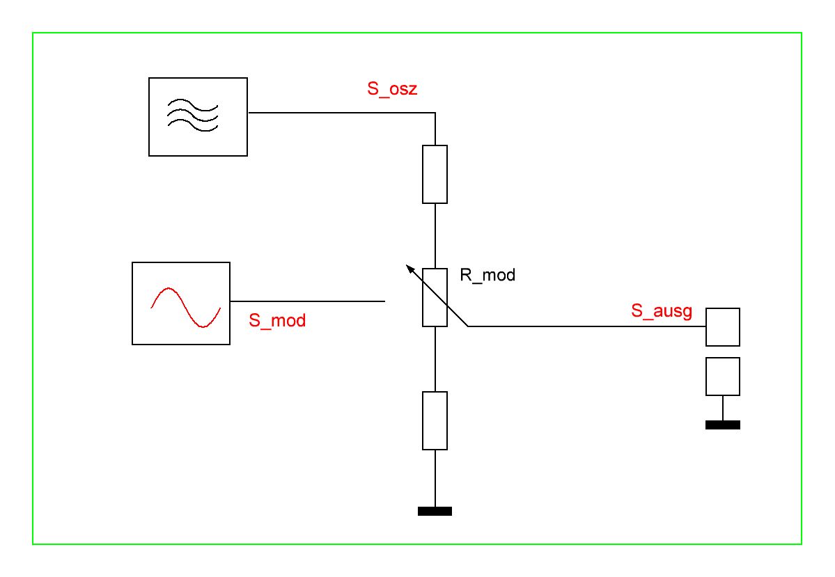

J. T. schrieb:
>> 440Hz?
> Ausgang.
Das reicht mir aber nicht!
Also, was ist drinnen und wie modulierst du.
Das sagt nichts solange du nicht aufzeigst wie das S_osz massemässig
geklemmt ist, wie du modulierst und wie die S_mod da eingreift.
Hab ich hier aufgezeigt. Aber du liest mal wieder nicht.
J. T. schrieb:
> Ich ging davon aus, dir sei bekannt, das bei Spannungsangaben ohne
> weitere Angabe immer von Massebezug ausgegangen wird.
Davon bin ich ausgegangen, darum will ich ja wissen wie du modulierst
und was die Gleichspannung da zu suchen hat.
> Kurt B. schrieb:
>> Eben, weil wir AM haben will ich genau wissen wie du das machst.
> Ja dann solltest du meine Beiträge lesen. Modulierst du ohne
> Gleichanteil, hast du halt jedesmal wenn S_mod durch Null geht, einen
> Phasensprung. Noch ein Indiz dafür, dass unser Modulator wirklich
> multipliziert. Denn irgendwas mal -1 ist halt -irgendwas.
Bei Modulation eines massenbezogenen, symmetrischen Signals, hat eine
Gleichspannung nichts zu suchen!
Denn das zu modulierende, also in seiner Amplitude zu verändernde
Signal muss symmetrisch verändert werden sonst kommt es zu
Nullpunktverschiebung und Verzerrungen.
> Kurt B. schrieb:
>> OK dann sind die 5 KHz die S_osz (wohl eine Sinusschwingung).
> Klar das sagte ich ja so.
>> Das heisst dass du, wenn du mit 440 Hz modulierst, am Oszi den Träger
>> mit 5 KHz siehst der in seiner Amplitude schwankt.
> Nicht weiter erwähnenswert. Das is bei der 1Hz-Modulation auch der Fall.
Doch ist es, denn es stellt klar wer moduliert du wer der Modulierte
ist.
>> Ein Spekki würde die 5 KHz zeigen und zusätzlich selber noch 5440 und
>> 4560 Hz erzeugen und anzeigen.
> Streiche das "erzeugen". Dann ist es richtig. Du hast selbst aufgezeigt,
> das die Anteile die angezeigt werden, auch im Signal enthalten sind.
> Auch wenn du es auf sehr unübliche Weise aufgezeigt hast.
*Unter*streiche das Erzeugen dann ist es richtig.
Ich habe aufgezeigt wie die beiden "Seitenbandsignale" im Spekki
erzeugt werden/entstehen, gezeigt dass es eben nicht so ist wie
behauptet dass diese Signale im Sender erzeugt werden und von diesem
auch gesendet.
Von Anfang an ist meine Rede dass vom AM-Sender ein Signal
konstanter Frequenz und verzerrtem Sinus gesendet wird, woher die
Verzerrung kommt ist auch aufgezeigt und dargelegt.
Alle Behauptungen das die im Spekki angezeigten Sinusschwingungen,
genannt "Seitenbandfrequenzen" im Sender erzeugt werden ist einfach nur
falsch, und darum geht's hier!
Also, wie funktioniert deine Modulationsstufe, wird da moduliert oder
gemischt oder multipliziert? oder was läuft da ab?
 Kurt
Der Oszillator arbeitet, wie modulierst du sein Signal?
 Kurt
Modulieren wir das Signal doch mit dem einfachst vorstellbaren
Modulator.
Man nehme ein Poti. Dies hat drei Beinchen, nennen wir sie AussenA,
AussenB und Schleifer. Dazu ne wirklich schnelle Hand. Oder auch ein
schnelles Servo. Oder wir bewegen uns einfach in ner niedrigeren
Frequenzdomäne. Andert alles nichts am Prinzip.
Du schließt nun an AussenA unser S_osz an. An AussenB kommt Masse. An
die schnelle Hand/das Servo kommt S_mod. Mit dem Poti wird es übrigens
nur ein 2Quadrantenmultiplizierer, es kann halt nicht kleiner 0, also
keine Phaseninvertierung. Aber wir wollen ja eh ne stinknormale AM mit
Träger, und keine mit unterdrücktem Träger.
Du kennst sicher die Spannungsteilerregel. Am unteren Widerstand fallen
soviel Prozent der anliegenden Spannung ab, wie der Wert prozentual zum
Gesamtwiderstand des Spannungsteilers beiträgt.
Mit dieser Konstruktion kann man nun also die Amplitude eines Signals
mit Hilfe eines anderen Signales verändern/modulieren.
Steht der Schleifer nun also auf 50% fällt nur die Hälfte der
Eingangsamplitude ab. Bei 100%-Schleifer steht das Gesamte S_osz aum
Schleifer an usw. Nun wirst du trotz deiner beschränkten
Mathematikkentnisse sicher wissen, das die Prozentrechnung auf
Multiplikation beruht?
Wenn du nun S_osz zu 100KHz wählst, und S_mod zu zu 10Hz (Schafft ein
modernes Servo das? zurnot halt 1Hz), dann bekommst du ein genauso
amplitudenmoduliertes Signal am Schleifer, wie du eines aus einem
"herkömmlichen Modulator" bekommst.
Nun erkläre diese Multiplikation bitte nochmal weg =)
P.S. Und nein, ein Poti hat keine magischen Mathematikfähigkeiten. Das
ist einfach schlaues Ausnutzen der Naturgesetze+ein bischen
Ingenieursgeist. Meinetwegen auch des Ohmschen Gesetzes.
> Modulator.
Wenn du meinst, dann nehmen wir.
Steht das Poti in Mittelstellung dann ist U_ausg 1/2 von U_osz.
Weils ein wenig langsamer gehen soll:
S_osz = 100 Hz
S_mod = 1 Hz
Was kommt am S_ausg alles raus?
 Kurt
> S_osz = 100 Hz
> S_mod = 1 Hz
NeinNeinNein so nicht Kurt. Jetzt bist erstmal du dran, deine Fragen...
Kurt B. schrieb:
>> Ich möchte wissen wie deine Modulationsstufe funktioniert.
>> - was wird moduliert?
>> - womit wird moduliert?
>> - wie wird moduliert?
>> - wie schaut das technisch real aus, also ein Schaltplan wäre angebracht
...sind hinreichend beantwortet.
Fällt am Poti die prozentuale Eingangsspannung ab, wie erläutert?
Ist Prozentrechnung auf Multiplaktion basierend?
P.S. In deinem Bildchen sind 2 Widerstände zuviel. Sie begrenzen das
Signal, das es nicht ganz 0 und nicht ganz 1 werden kann. Ändert aber
auch nichts am Prinzip
Sieht das Produkt der Modulation der selben Eingangssignale an deinem
Modulator anders aus, als am "Potilator"?
Findet beim modulieren nun eine Multiplikation statt?
(Wenn auch keine von einem bewusst denkenden Wesen durchgeführte. Das
Ergebnis ist aber komischerweise das selbe, wie wenn ein denkendes Wesen
das mal durchrechnen würde).
Bist du ein denkendes Wesen?
Kannst du multiplizieren?
Warum hast du es dann noch nicht getan? Einfach Spannungswert von S_mod
mal Spannungswert von S_osz zum jeweils selben Zeitpunkt.
J. T. schrieb:
>> S_osz = 100 Hz
>> S_mod = 1 Hz
Traust du dich nicht zu sagen was am Ausgang alles rauskommt.
Ich schon, am Ausgang kommen 100 Hz raus, bei statischer Stellung des
Potis Sinuses, ist das Poti in Aktion dann keine Sinuse mehr.
Im angehängtem Bild solltest du erkennen können wozu die beiden
Widerstände dienen.
 Kurt
Und wieder weichst du den gestellten Fragen aus, und stellst nur neue,
warum sollten wir nur deine Fragen beantworten? Beantworte doch mal
unsere.
Genau wie wenn du an einen Eingang deines Modulators ein statisches
"Signal" anlegst. Im Falle der genannten Frequenzen kommt EIN und nur
EINES Signal raus, dieses hat 100Hz als Trägerfrequenz und als
Seitenbänder entstehen 99 und 101 Hz.
Ich trau mich das schon zu sagen, nur bist du halt an der Reihe, fragen
zu beantworten.
Scheinbar traust du dich nicht zu sagen, dass im Modulator eine
Multiplikation stattfindet.
Im übrigen hat dein 100Hz keinen Gleichanteil, ganz konform deiner
Behauptung, jedoch hat das 1Hz Signal einen Gleichanteil. Ist deutlich
am Ausgangssignal zu sehen. Du solltest die Nulllinien deiner Signale
einzeichnen. Du hast doch vorhin selbst noch drauf bestanden, das man
den Bezug angeben muss.
P.S.
Hier nochmal die offenen Fragen
Was kommt raus?
Ein Signal mit einer Periodendauer die einer Frequenz von 100 Hz
entspricht.
Oder kommen noch weitere Signale, die eine Periodendauer haben die nicht
100 Hz entspricht, raus?
 Kurt
Achja, ist dir nun klar wozu die beiden Reihenwiderstände zum Poti
dienen?
Kurt B. schrieb:
> Was kommt raus?
> entspricht.
Sagtest du bereits im Beitrag vorher oder 2.
Nein weitere Signale nicht. Aber mit 100Hz allein ist das Signal das
rauskommt, nicht vollständig beschrieben.
>  Kurt
> dienen?
Nee ehrlich gesagt nicht. Alles was sie beeinflussen ist der

Du bist dran mit dem Beantworten von Fragen. Hier sind sie nocheinmal,
ich weiß ja inzwischen, dass du nicht in der Lage bist, ein paar
Beiträge hochzuscrollen:
Angeregt durch den aktuellen Vorschlag mit dem Poti kann hier sehr schön
aufgezeigt werden dass keinerlei direkte oder indirekte Beeinflussung
des Signals S_osz durch das Signal S_mod stattfindet (einzig die
Potistellung entscheidet wie hoch das S_mod als S_ausg durchgereicht
wird).
Es findet also weder eine Mischung noch eine Multiplikation noch eine
Addition der beiden Signale untereinander statt.
Einzig die Amplitudenveränderung des Eingangssignals S_osz (durch was
auch immer) entscheidet was am Ausgang des Senders als S_ausg ausgegeben
wird.
Und es ist auch sehr gut zu sehen dass nur ein einziges Signal am
Senderausgang ansteht, das Signal das zur Modulation ansteht den Ausgang
erreicht.
Dieses Signal hat die gleiche Periodendauer, damit die gleiche Frequenz,
wie das S_osz.
Wo also kommen die behaupteten Seitenbandsignale von 99 und 101 Hz her?
(oder sind sie ament garnicht vorhanden und alles ist nur ein grosses
Missverständnis, und das seit Jahrzehnten!)
 Kurt

Alter Kurt du nervst langsam echt... Das hatten wir schon, ein Signal
hat eine spektrale Zusammensetzung. Du erinnerst dich? Was der Spekki
zeigt... Aber wir wollen ja ohne Transformationen auskommen.
Also schau dir das Signal auf dem Oszi an, es sind mehrere periodische
Vorgänge in dem einen Signal deutlich zu sehen. Das schnelle Schwanken
von S_osz und das langsame Leiser/Lauterwerden. Also schon mal mehr als
eine Frequenz im Signal.
Kurt B. schrieb:
> Zeigt sie der Oszi nicht an oder sind sie nicht präsent?
Der Oszi zeigt ganz klar die Existenz mehrer Frequenzen. Siehe oben.

Sagmal bist du bescheuert? S_mod BESTIMMT die Potistellung. Die
Potistellung beeinflusst, wie wieviel rauskommt. Und wenn du S_ozs in
der Amplitude halbierst, halbiert sich auch der Modulationshub, also die
Differenz der Amplitude zwischen der Amplitude an der Stelle mit der
größten Amplitude und der Stelle mit der geringsten Amplitude.
Würde S_osz nicht S_mod beieinflussen, dann müsste der Modulationshub
gleich groß bleiben, tut er aber nicht.

Nein du drehst im Takt am Poti, das andere wird in genau diesem Takt
lauter/leiser. Somit sind die beiden verknüpft, beide Perioden sind klar
auf dem Oszi zu sehen. Wie schon so oft gesagt und von dir übergangen.

Kurt B. schrieb:
> bundesNetzAgent schrieb:
>> Kurt B. schrieb:
>>> Diese Schaltung ist schon so OK, sie versetzt/steuert den T3 im
>>> Schaltbetrieb an, darum das Filter am Ausgang.
>>> Ohne T3, oder wenn der im linearem Bereich betrieben würde, kommt es
>>> nämlich nicht zu Oberwellen.
>> was verstehst du unter Oberwellen ?
> L3 C16/17 bilden einen Saugkreis der das was der Transistor anliefert in
> eine ungefähre Sinusform bringen würde/sollte. Da aber  T3 im
> Schaltbetrieb arbeitet bekommt er mehr oder weniger steile Flanken zu
> Gesicht.
> Diese Flanken regen diesen Saugkreis auch auf Oberwellen an, also auf
> Vielfachen (überwiegend ungeraden) seiner Grundfrequenz.
> Oberwellen sind also gerade oder ungerade Vielfache der Grundfrequenz,
> hier die des Oszillators.
>  Kurt
Jetzt schreibst Du selber, das sich ein Signal aus mehreren
Frequenzanteilen zusammensetzt.
Und genau das streitest Du den ganzen langen Thread ab.
Du bist des 'Trollens' überführt.
 bundesNetzAgent
Ende der Diskussion (.)
von bundesNetzAgent (Gast)
> wird).
Ach dazu noch eins.
Das ist wirklich eine sehr schöne Zeichnung. Respekt.
In dieser Zeichnung ist Rmod eine Funktion von Smod . richtig ?
Somit ist der Strom der durch Rmod fließt auch eine Funktion von Smod.
Dann ist der Ausgang Sausg = Uausg = Rmod x Imod
Wenn das keine Multiplikation ist ;-)
oder um ganz exakt bei Deiner Zeichnung zu bleiben
nennen wir den oberen Widerstand R1,
den mittleren Rmod; Rmod = f(S_mod)
den unteren R2
dann
S_ausg = S_osz x (Rmod + R2) / (R1 + Rmod + R2 )

von Bernd K. (prof7bit)
Beinahe. Ich würde Rmod in zwei Teile teilen (unter und über dem
Schleifer) und dann die Auslenkung des Potis durch S_mod noch mit
reinbringen:
  R_mod sei der gesamte Widerstand zw. unterem und oberem Anschluss
  R_mod_u sei der Widerstand vom unteren Anschluss bis zum Schleifer
  R_mod_u = S_mod * R_mod
dann haben wir
  S_ausg = S_osz * (R_mod_u + R2) / (R1 + R_mod + R2)
Rmod_u einsetzen:
  S_ausg = S_osz * (S_mod * R_mod + R2) / (R1 + R_mod + R2 )
Soweit so gut. Lassen wir das mal für 2 Minuten so stehen. Herr Bindl,
Sie werden das Ohmsche Gesetz nicht in Zweifel ziehen, oder? OK. Also
erstmal ne kleine Pause.
*** Denkpause A ***
Nun definieren wir
  1 Hz = 2*pi/s (also 1 Hz = eine Umdrehung pro Sekunde)
Damit später die Skalierung der Zeit und die Einheiten einfacher zu
lesen sind. Hiermit nun können wir schreiben, unter Verwendung exakt der
selben Signale die in dem Bild zu sehen waren:
  S_osz = sin(100Hz * t)
  S_mod = sin(1Hz * t) / 2 + 1
Bitte beachten: Ich habe S_mod mit einem Offset versehen und ein wenig
kleiner gemacht so daß sein Wertebereich von [0..1] geht, wir können
schließlich das Poti weder links noch rechts über den Anschlag hinaus
drehen. Wir wollen doch nichts übersteuern.
Nun wieder erstmal ne kleine Pause zur Erfrischung
*** Denkpause B ***
Hallo zusammen, alle noch wach? Weiter gehts. Wir setzen jetzt obiges
S_osz und S_mod in den Ausdruck von oben ein und erhalten nun endlich
zum ersten Mal eine Funktion die den zeitlichen Verlauf des
Ausgangssignals genau beschreibt:
Festhalten!
  S_ausg = S_osz * (S_mod * R_mod + R2) / (R1 + R_mod + R2)
  S_ausg = sin(100Hz * t) * ((sin(1Hz * t) / 2 + 1) * R_mod + R2) / (R1 + R_mod + R2)
Das sieht doch witzig aus, oder? Das können wir noch ein bisschen
durchkneten und übersichtlicher hinschreiben. Damit mir da kein Fehler
unterläuft mache ich das lieber maschinell (und damit mir keiner
nachsagt ich würde lügen hab ich den orginal-Bildschirmausdruck von
maxima einfach mal unten copypasted, so können Sie das ganz einfach
selbst zuhause nachvollziehen):
(%i2) sin(100 * Hz * t) * ((sin(1 * Hz * t) / 2 + 1) * R_mod + R2) / (R1 + R_mod + R2);
                                                        sin(Hz t)
                             sin(100 Hz t) (R2 + R_mod (--------- + 1))
(%o2)                        ------------------------------------------
                                          R2 + R1 + R_mod
(%i3) expand(%o2);
               R_mod sin(Hz t) sin(100 Hz t)   sin(100 Hz t) R2   R_mod sin(100 Hz t)
(%o3)          ----------------------------- + ---------------- + -------------------
                   2 R2 + 2 R1 + 2 R_mod       R2 + R1 + R_mod      R2 + R1 + R_mod
(%i4) trigreduce(%o3);
         R_mod cos(101 Hz t)     R_mod cos(99 Hz t)     sin(100 Hz t) R2   R_mod sin(100 Hz t)
(%o4) - --------------------- + --------------------- + ---------------- + -------------------
        4 R2 + 4 R1 + 4 R_mod   4 R2 + 4 R1 + 4 R_mod   R2 + R1 + R_mod      R2 + R1 + R_mod
Da haben wir also 4 Komponenten die sich in unserem S_ausg addieren,
zwei enthalten nur den 100Hz Träger aber die ersten beiden sind
interessant: Es sind die beiden Seitenbänder 101Hz und 99Hz!
Wer hätte das gedacht?
Was sagen Sie jetzt Herr Bindl? Der von Ihnen abgesegnete Potilator
ERZEUGT die beiden Seitenbandfrequenzen 99Hz und 101Hz!
PS: und warum geschieht das? Ganz einfach, das steckt dahinter:
(%i1) sin(a) * sin(b);
(%o1)                            sin(a) sin(b)
(%i2) trigreduce(%o1);
                            cos(b - a)   cos(b + a)
(%o2)                       ---------- - ----------
                                2            2
(%i3)
Diesen Satz finden Sie ganz unten auf der Webseite die ich gestern
gepostet habe. Ganz elementar. Schulmathematik. Das werden Sie nicht
anzweifeln, oder Herr Bindl?
