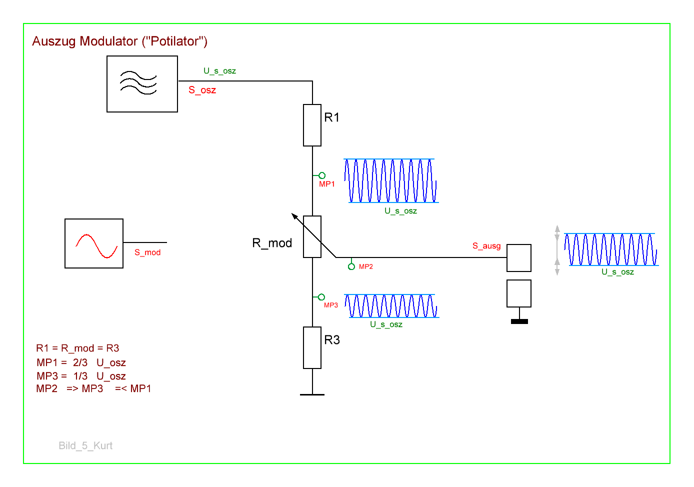

(die Rechnung bezieht sich auf den von Ihnen gezeigten Modulator mit
Poti)
In dem verlinkten Posting wird vollständig beschrieben was genau da
rauskommt.
Was ist Ihre Meinung dazu?

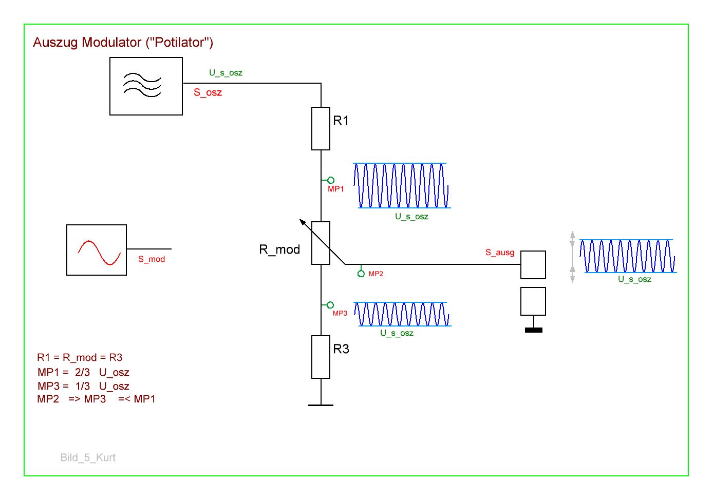

npn schrieb:
> Erst Antworten von dir,

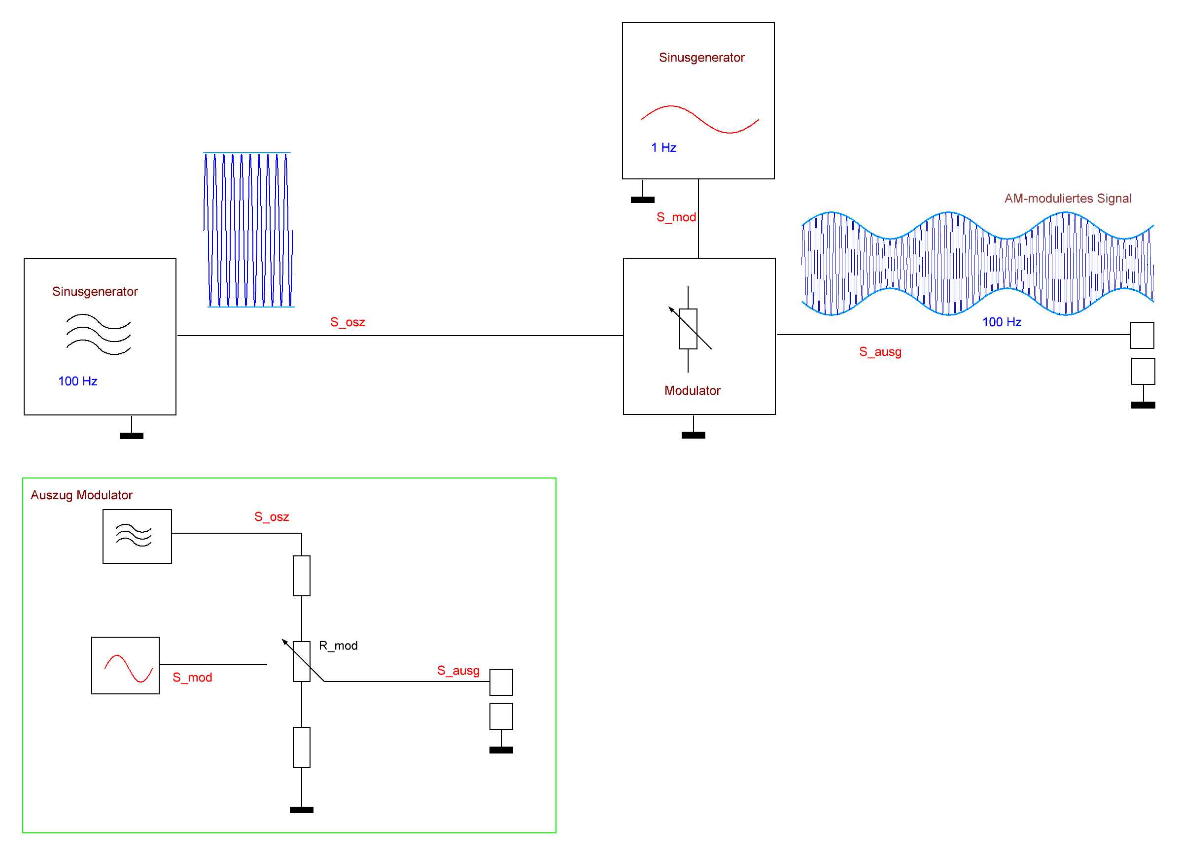

Da oben im Bild hast du meine Antworten.
Es findet weder eine Addition, noch eine Multiplikation, noch eine
Subtraktion noch eine Mischung statt, das einige was bei der
AM-Modulation passiert ist die Veränderung der einzelnen Schwingungszüge
des S_osz in ihrer Amplitude.
Da entstehen weder weitere Signale noch wird irgendein Signal, das eine
andere Periodendauer als das S_osz hat, gesendet oder sonstwas anderes.
Alles was ihr euch so sehnlichst wünscht dass es doch sei (wie das dass
ein Rechteck aus lauter Sinusen besteht) ist einfach nur eine
Wunschvorstellung/Falschvorstellung.
 Kurt
Sehe ich in deinem Bild einen Spannungsteiler? Hm, mal nachdenken. Von
wem stammt das Bild nochmal? Richtig, von Kurt. Und was sagt Kurt zum
Herr Bindl,
Hier: https://www.mikrocontroller.net/topic/goto_post/4267241
wurde genauestens errechnet was bei der von Ihnen geposteten Schaltung
herauskommt. Bitte um Stellungnahme. An welcher Stelle des obigen
Rechenweges ist mir der Fehler unterlaufen den Sie hier unterstellen?
Bitte um begründete Antwort!
S_osz
_________
        _|_
       |   |R_mod
     <-|---|---o__________S_ausg
       |___|
         |     (Schleifer gesteuert von S_mod)
         |     (R_mod_u ust der untere Teil bis zum Schleifer)
        _|_
Hier findet die Multiplikation statt, genau an dieser Stelle:
  R_mod_u = S_mod * R_mod
Haben Sie es gesehen?
Das ging zu schnell, ich wiederhols nochmal:
und nochmal zum Mitschreiben:
Das Sternchen ist bedeutet mal und nennt man auch Multiplikation.
Hoffe geholfen zu haben.

Es ist schon erstaunlich mit welcher Krampfhaftigkeit aus einem
Spannungsteiler eine Multiplikation herbeigeredet werden soll!
Dieser Strohhalm ist halt nunmal nur ein vermeintlicher, es findet eine
Amplitudenveränderung des S_osz statt, sonst nichts.
 Kurt

Es ist schon erstaunlich, wie du offensichtliche Tatsachen
wegdiskutieren willst. Eine einfache Grundrechenart, und nicht mal die
kriegst du auf die Reihe.

Steckt schon im Wort --> Teiler = Division = 1/Multiplikation

Wenn Du das nicht siehst, dann seh ich schwarz.
Ich weiß ja nicht wie Du ausrechnen würdest wie gross S_ausg wäre bei
einem 12k Poti das auf 34.57% aufgedreht ist wenn man Dir am
Taschenrechner die Multiplikations-Taste (und zur Sicherheit auch
gleich noch Log, Ln, Exp und e^x) zukleben würde und auch das
Multiplizieren im Kopf oder auf Papier verbieten würde, wahrscheinlich
werden wir das nie erfahren, man kann Dich ja nicht fragen weil Du
niemals antwortest sondern immerzu nur Gegenfragen stellst zu Themen die
Dich überhaupt nicht interessieren und deren Antworten Du auch überhaupt
nicht lesen willst.

>>>>>>>> Sieht das Produkt der Modulation der selben Eingangssignale an deinem
>>>>>>>> Modulator anders aus, als am "Potilator"?
>>>>>>>> Findet beim modulieren nun eine Multiplikation statt?
>>>>>>>> (Wenn auch keine von einem bewusst denkenden Wesen durchgeführte. Das
>>>>>>>> Ergebnis ist aber komischerweise das selbe, wie wenn ein denkendes Wesen
>>>>>>>> das mal durchrechnen würde).
>>>>>>>> Bist du ein denkendes Wesen?
>>>>>>>> Kannst du multiplizieren?
>>>>>>>> Warum hast du es dann noch nicht getan? Einfach Spannungswert von S_mod
>>>>>>>> mal Spannungswert von S_osz zum jeweils selben Zeitpunkt

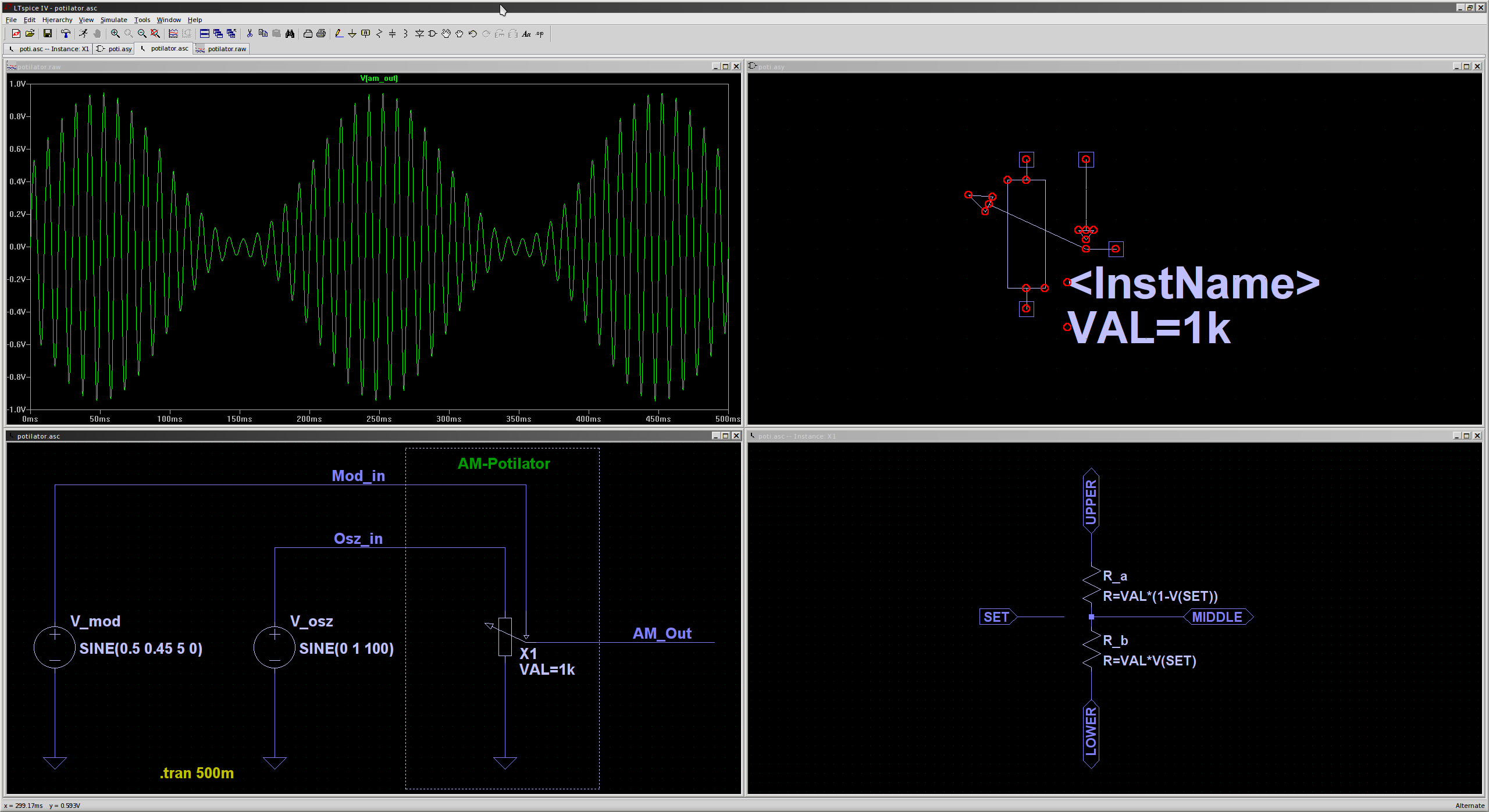

Beschreibe diese Veränderung einmal quantitativ.
> Poti)
Den genialen Potilator habe ICH eingeführt!. Bei jedem anderen hätte ich
ja garnichts gesagt, aber wenn du ihn KURT zuschreiben willst, dann muss
ich doch leider protestieren.

OOps, sorry. Das habe ich in der Eile des Gefechts übersehen. Ich hatte
nur das Bild im Kopf das er gepostet hat (oder von dem ich dachte er
hätte es gepostet), das mit den zwei zusätzlichen Widerständen die den
ohnehin schon länglichen Term noch länger machten.

von J. T. (chaoskind)
Passt schon, ich hatte auch schon Fehlschüsse im Eifer des Gefechts. Ich
wollts halt nur betont haben. Das Bild kam übrigens von unserem Kurtili.
Ich ging von einem reinen Poti aus. Ohne solch modernen Schnickschnack
wie Widerstände. Die bringen doch nur Jahrhundertirrtümer, und viel
schlimmer, noch mehr Mathematik mit rein. :D
Und sich ein Poti ohne sonstigen Schnickschnack vorzustellen, hab ich
Kurtili halt ohne Schaltplan von mir zugetraut. Hat wie man dann an
seinem Bild sieht, nicht geklappt.
Kurt B. schrieb:
> Du kannst ruhig und gerne mit nachprüfbaren Tatsachen auffahren, ich
> freue mich schon darauf.
Das wurde 100te Male gemacht. Du ignorierst sie doch einfach.
Nimm die Spannungswerte von S_mod und S_osz zum Zeitpunkt 1µs, 2µs,
3µs.... und multipliziere sie miteinander. Vergleiche das Ergebnis mit
S_ausg an den Zeitpunkten 1µs, 2µs, 3µs....

von Kurt B. (kurt-b)
J. T. schrieb:
Warum soll ich das tun?
Schau dir das Bild an das du selber angeregt hast.
 Kurt
Damit du selber mal nachvollziehen kannst, was bei einer Modulation
passiert. Aber dann müßtest du deinen Irrtum eingestehen, und deshalb
machst du das nicht.

Kurt B. schrieb:
> Welche Schwingungsform hat die 99, welche die 101?
> Sind es Sinusschwingungen oder irgendwas anderes.
Mein Gott, klick endlich auf den Link zu meiner Berechnung (des
Potentiometer-Modells eines AM-Modulators) den ich oben gepostet habe.
Klick endlich drauf, da steht es haarklein schwarz auf weiß.
Wenn Du einen Fehler findest in einem der Ausdrücke dann teile mir die
korrigierte Version mit, dann werde ich es erneut durchrechnen und
erneut in der korrigierten Version veröffentlichen.

Nochmal ein vereinfachtes Potentiometermodell:
S_osz
_________
        _|_
       |   |R_mod
       |___|
        _|_
Das Poti kann geteilt werden in zwei Widerstände:
  R_mod_o sei der Teil zwischen oben und den Schleifer
  R_mod_u sei der Teil zwischen dem Schleifer und unten
  R_mod = R_mod_o + R_mod_u
Wir brauchen nur R_mod und R_mod_u
Die Spannung am Ausgang S_ausg berechnet sich wie folgt:
  S_ausg = S_osz * (R_mod_u / R_mod)
Die Poti-Stellung sei gesteuert von S_mod.
S_mod sei sinusförmig und habe einen Wertebereich [0..1] und die
Frequenz 1 Hz.
Also ein Sinus dessen Täler gerade so die X-Achse berühren und dessen
Berge die Höhe 1 haben.
Das erreichen wir indem wie S_mod wie folgt definieren:
(aber zuvor definieren wir noch schnell 1 Hz = 2*pi/s damit wir direkt
mit Hertz rechnen können)
                                                     sin(Hz t) + 1
(%o1)                                     S_mod(t) = -------------
und damit haben wir den Wert von R_mod_u(t):
(%o7)                                   R_mod_u(t) = R_mod S_mod(t)
und einsetzen:
(%i10) %o7, %o1;
                                                  R_mod (sin(Hz t) + 1)
(%o10)                               R_mod_u(t) = ---------------------
Nun brauchen wir noch S_osz, das sei definiert als eine sinusförmige
Spannung der Frequenz 100 Hz und der Amplitude 1.
(%o3)                                     S_osz(t) = sin(100 Hz t)
und wie oben schon geschrieben Spannungsteiler:
                                                  R_mod_u(t) S_osz(t)
(%o14)                                S_ausg(t) = -------------------
                                                         R_mod
und einsetzen:
(%i15) %o14, %o3;
                                                R_mod_u(t) sin(100 Hz t)
(%o15)                              S_ausg(t) = ------------------------
                                                         R_mod
und einsetzen:
(%i17) %o15, %o10;
                                             (sin(Hz t) + 1) sin(100 Hz t)
(%o17)                           S_ausg(t) = -----------------------------
Ausmultiplizieren:
(%i18) expand(%o17);
                                        sin(Hz t) sin(100 Hz t)   sin(100 Hz t)
(%o18)                      S_ausg(t) = ----------------------- + -------------
                                                   2                    2
Produkte von Winkelfunktionen führen zu folgender Vereinfachung:
(%i19) trigreduce(%o18);
                                      cos(99 Hz t) - cos(101 Hz t)   sin(100 Hz t)
(%o19)                    S_ausg(t) = ---------------------------- + -------------
                                                   4                       2
oder so hinschreiben, noch übersichtlicher
(%i21) expand(%o19);
                                       cos(101 Hz t)   sin(100 Hz t)   cos(99 Hz t)
(%o21)                   S_ausg(t) = - ------------- + ------------- + ------------
                                             4               2              4
Bingo. Und jetzt Sie Herr Bindl°

Wie ein Poti funktioniert das wissen wir wohl alle hier, das brauchst du
uns also nicht aufzuzeigen.
Auch nicht dass es hier zur Amplitudenveränderung des S_osz, genutzt
wird.
Dasda steht an.

Weiter runter Scrollen, der interessante Teil beginnt nach dem Bild und
kulminiert in der Darstellung des zeitlichen Verlaufs der
Ausgangsspannung
                                             4               2              4
wo sie unschwer erkennen können daß es sich aus drei Komponenten
zusammensetzt, derer zwei die Seitenbänder sind. Beide beginnen bei wie
sie unschwer am cosinus erkennen können bei t=0 am Wellenberg während zu
diesem zeitpunkt S_mod(t) ebenso wie S_osz(t) und der Träger gerade
aufsteigend durch die null gehen.
Nach genau einer Sekunde wiederholt sich alles wieder.
Das war gefragt, das wurde geantwortet, die Funktion wurde geliefert,
Sie können die drei Komponenten nun auch einzeln plotten. Das werde ich
Ihnen nicht abnehmen, nicht bevor Sie etwas mehr Mitarbeit und
Ernsthaftigkeit an den Tag legen.

Hier ist unser Sender,
>>>> S_osz
>>> _________
>>>         _|_
>>>        |   |R_mod
>>>        |___|
>>>         _|_
Der Oszillator ist wohl klar, er erzeugt ein Sinussignal konstanter
Amplitude der Frequenz von 100 Hz.
Dieses Signal, das S_osz, wird durch das Poti in seiner Amplitude
verändert.
Das was dann am Sendeausgang rauskommt ist unser S_ausg.
So nun möchte ich von dir klipp und klar wissen wo deine behaupteten
Signale von 99 und 101 Hz (welche wohl sinusartig sind) erzeugt werden.
Macht das wohl der Widerstand oder wer, welche Bauteile machen das!!?
(bedenke: es gibt keine weiteren, ausser den beiden Längswiderständen)
Also nochmal, wie werden die beiden Signale 99 und 101 erzeugt.
> Träger: sin(100 * t)
> USB:   -cos(101 * t)
> LSB:    cos( 99 * t)
In welcher Beziehung stehen die die beiden Signale 99 und 101 zur Phase
des Trägers?
Haben sie die gleiche Phasenlage wie der Träger oder verändert sich
diese??
 Kurt
Das macht die Änderung des Widerstandsverhältnisses.
Bedenke,die beiden Längswiderstände sind änderlich.
> des Trägers?
Es sind keine eigenständigen Signale. Aber die Phasenlage ändert sich
ständig. Wie soll es auch anders sein, bei Schwingungen
unterschiedlicher Frequenz.
> diese??
s.o.
Schon wieder wurden alle deine Fragen beantwortet.

von Bernd K. (prof7bit)
Das verändern A des Poti mit der Veränderung B der Spannung am Eingang
entspricht mathematisch gesehen einer Multiplikation beider
Veränderungen A * B am Ausgang.
Beide Veränderungen verlaufen sinusförmig
Der Satz über die Multiplikation von Winkelfunktionen sin(a) * sin(b)
lehrt uns (das haben schon die alten Griechen gewusst) dass dabei
  (cos(b-a) - cos(b+a)) / 2
rauskommt. Das kann man zur Not auch noch beweisen, aber nicht mehr
heute Abend.
Die Multiplikation macht das, die Multiplikation von Winkelfunktionen
erklärt das. Evtl kann mans auch noch anders erklären aber ich finds so
am schönsten, anschaulichsten.
Auf jeden Fall passiert es bei der Multiplikation beider Signale, das
ist der Knackpunkt. Die Anordnung mit dem Poti ist ein
Analogmultiplizierer.
>> USB:   -cos(101 * t)
>> LSB:    cos( 99 * t)
> des Trägers?
> diese??
Schau Dir mal an wie ein cosinus aussieht im Vergleich zu einem Sinus.
Er ist 90° in der Phase nach vorne verschoben.
Die Phasenlage wandert über die Zeit weil beide eine leicht andere
Frequenz  haben. Eine geringfügig schneller als der Träger und eine
geringfügig langsamer als der Träger. Deshalb addieren sie sich manchmal
phasengleich zum Träger, manchmal löschen sie sich gegenseitig aus,
manchmal wirken sie beide dem Träger entgegen. Nach 1 Sekunde haben sie
wieder alle die selbe Phasenlage wie bei t=0 und das Spiel beginnt von
neuem.
Du solltest mal die beiden Seitenbandsignale einzeln plotten und dann
auch mal die Summe der beiden plotten, und ein Stück weiter unten
plottest Du noch mal den nackten Träger zum vergleich, dann siehst Du
sofort was da abgeht.
J. T. schrieb:
Es ist keins da was zu ändern gewesen wäre!
Was erzählst du da, ich habe überhaupt keinen Wert angegeben, ausserdem
sind sie als Festwiderstände gezeichnet.
Alle drei Widerstände haben einen festen Wert.
>> des Trägers?
Von was soll sich denn die Phasenlage ständig ändern wenn nicht von
eigenständigen Signalen?
Er schreibt es klipp und klar her! Drei Signale, eins das Träger heisst,
eins heisst USB eins LSB.
> USB:   -cos(101 * t)
> LSB:    cos( 99 * t)
Klarer und eindeutiger kann man es ja nicht aufzeigen dass es sich hier
um drei Sinussignale handelt wobei eins um 90° Phasenverschoben zum
Träger ist, das andere um 270°.
>> diese??
> s.o.
Wo denn, ich warte darauf wo die Erklärung kommt wie denn ein ohmscher
Widerstand, der eine Sinusschwingung geleifert bekommt, zwei weitere
Sinussignale erzeugen kann die eine feste Phasenbeziehung zum S_osz
haben.
Sind da Wunderdinge oder Engel am werkeln oder wie geht diese Zauberei.
>>>> S_osz
>>> _________
>>>         _|_
>>>        |   |R_mod
>>>        |___|
>>>         _|_
 Kurt
Setzen, 6.
Wir haben 2 Widerstände. Diese haben immer, egal welchen Wert sie
konkret haben, ein Verhältnis zu einander. 1kOhm und 2kOhm stehen im
Verhältnis 1:2, 2:1 oder auch 0,5 zueinander. Der Eine ist halt doppelt
so groß wie der Andere (genaugenommen der Wert des Widerstandes, nicht
die Baugröße)
Setzen, 6.
Aufgabe nicht verstanden. Für Verhältnisse brauchts keine konkreten
Werte, das ist das schöne an Verhältnissen. Und dass DU sie als
Festwiderstände gezeichnet hast, ändert nichts daran, dass wir es hier
mit einem Poti, also der Reihenschaltung von 2 diametral veränderlichen
Widerständen zu tun haben.
Wenn man sich das ganze natürlich mit festen Werten vorstellt, ist ja
klar dass das nicht geht.
Schau dir 2 Pendel mit unterschiedlichen Periodendauern an. Schwingen
die immer im Gleichtakt, nur mit unterschiedlicher Auslenkung, oder
ändert sich deren Lage zueinander ständig?
Es sind, meinetwegen auch eigenständige, man kann sie ja herausfiltern,
Schwingungen, deren Gesamtheit das EINE Signal ergibt.
Das Vorhandesein dieser hast vor allem du bestritten lieber Kurt. Für
dich war es erst einmal eine Schwingung/Signal die NUR 100 hat...
Drei Schwingungen, die zusammen ein Signal ergeben. Das man das Signal
mit drei Sinusoszilatoren nachbauen kann, haben wir jawohl auch schon
durch. Erinnerst du dich?
> haben.
Kann er garnicht. Es sind Wunderdinge am werkeln. Sie nennen sich
Schleiferbahn, Schleifer und Servo der den Schleifer in Abhängigkeit von
S_mod stellt.
Hochentwickelte Technik lässt sich immer weniger von Magie
unterscheiden. Das du allerdings schon ein Poti für Magie hältst,
beeindruckt mich jetzt doch ein wenig.
Bernd K. schrieb:
Was mathematisch du dir vorstellst ist eine Sache, was real geht und
nicht eine andere.
Du solltest also deine Mathematik an der Realität messen und sie an
diese anpassen.
Es gibt keine "beiden Veränderungen" des S_osz, sondern nur eine
einzige.
Es wird auch nichts multipliziert weil dazu keine Hardware vorhanden
ist.
Das Poti bekommt ein Sinussignal geliefert und je nach dessen Stellung
kommt ein mehr oder weniger grosses Sinussignal raus.
Wird die Potistellung > 0 Hz verändert dann kommt ein verzerrtes
Sinussignal raus, dessen Frequenz verändert sich dabei nicht!
Immer nur eins, niemals zwei oder gar drei!
> heute Abend.
Es widerspricht ja niemand dass das so stimmt, du brauchst es auch nicht
zu beweisen.
Es ist nur so dass das hier halt keinerlei Bedeutung hat!!
Es findet keine statt!!!!! Die bildest du dir nur ein!!
Es findet keine Multiplikation von zwei Signalen statt, das müsste doch
jetzt schön langsam durchgesickert sein!
Ein Analogpoti kann nie und nimmer ein Analogmultiplizierer sein!!
Das ist der Knackpunkt, du bildest dir was ein was nicht stattfindet.
>>> USB:   -cos(101 * t)
>>> LSB:    cos( 99 * t)
>> des Trägers?
>> diese??
Ich denke es ist mir schon klar was die 90° bedeuten
> neuem.
Die Phasenlage würde über die Zeit wandern wenn die Signale vorhanden
wären, sie werden aber nicht erzeugt da keine Multiplikation
stattfindet.
Als ist nichts da und wandert auch nichts!
Nach 1 sec würden sie wieder gleich sein, sagst du, das würde wohl auch
so sein und das Spiel würde wieder von vorne beginnen.
Ich sehe es auch ohne Plotter, es ist auch an den Bildern zu sehen die
weit oberhalb von J. T. bei den 100 MHz eingestellt wurden.
Eine klitzekleine Frage hätte ich noch:
Du sagst es werden drei Signale im Sender erzeugt, und nach 1 Sekunde
haben diese drei wieder die Anfangszustände die du angegeben hast.
Drei Sinussignale, alle drei am Ausgang anliegend, eins mit 99, eins mit
100, eins mit 101 Hz.
Wieso zeigt unser Oszi nur eins an und auch nur das an Amplitude was der
Stellung des Potischleifers entspricht?
(ist wohl doch nichts mit drei Sinussignalen am Ausgang?)
Achja, das klitzekleine.
Wir schalten unseren Sender ein, lassen ihn 10 Sekunden laufen und
zählen dann (so wie du mathematisch) was an Schwingungen den Ausgang
erreicht gaben.
Wir finden vor:
- 1000 Schwingungen zu 100 Hz
- 990 Schwingungen zu 99 Hz
- 1010 Schwingungen zu 101 Hz
Die 10 Schwingungen die zu viel sind haben also Engel oder doch die
Mathematik vorausschauend reingeschnuckelt. (die 10 fehlenden der 99er
sind wohl noch unterwegs.
> Es ist 1 Uhr, ich fahre jetzt den Rechner runter.
Gute Idee, ich werds auch machen.
Überdenke nochmal deine Vorstellungen der Naturvorgänge, hier der
AM-Modulation. Es ist nur ein lineares Poti vorhanden, den ganzen Rest
hast du dir "dazuphantasiert".
Schaus im Wiki nochmal an, ev. erkennst du den St... der dort
geschrieben steht.
Allen eine gute und ruhige Nacht.
Kurt

von npn (Gast)
> stattfindet.
Stellen wir uns doch mal ganz dumm.
Wir haben eine Oszillatorfrequenz mit der Amplitude 1V.
Wir haben ein Poti, an dessen oberem Ende die Oszillatorfrequenz
anliegt.
Am unteren Ende des Potis ist GND.
Am Schleifer greifen wir eine Spannung ab, die je nach Potistellung
verschieden groß ist.
Jetzt nehmen wir an, der Schleifer steht ganz unten.
Was kommt raus? Richtig. Null.
Als nächstes nehmen wir an, das Poti steht auf einem Viertel.
Was kommt raus? Richtig. 250mV
Jetzt steht das Poti auf der Hälfte.
Was kommt raus? 500mV
Das Poti auf dreiviertel.
Was kommt raus? 750mV
Und als letztes steht das Poti ganz oben.
Was kommt raus? 1V
Halten wir nochmal fest.
1V mal 0 ergibt 0mV
1V mal 0,25 (oder 25%) ergibt 250mV
1V mal 0,5 ergibt 500mV
1V mal 0,75 ergibt 750mV
1V mal 1 ergibt 1V
Und jetzt will ich eine Begründung sehen, warum das keine Multiplikation
ist.
Ich hab den Potilator mal aufgebaut in LTSpice.
* Im ersten Bild überzeugen wir uns von der ordnungsgemäßen Funktion:
  Der Träger ist 100Hz
  Moduliert wird mit 5Hz
  Sieht alles aus wie erwartet.
* Zweites Bild:
  Der Träger ist immer noch 100Hz
  Moduliert wird mit 95Hz
  Wir erwarten drei Komponenten:
  - 100 Hz Träger
  - 5Hz Differenz (unteres Seitenband)
  - 195Hz Summe (oberes Seitenband)
Wie wir sehen folgt die Realität unserer Theorie, man kann die einzelnen
Komponenten sogar mit dem bloßen Auge sehen im Oszillogramm. Man sieht
den Träger, man sieht deutlich die 5Hz und wenn man genau hinschaut
sieht man auch die 195Hz.
q.e.d.
PS:
Außerdem hab ich mir jetzt endlich mal ein spannungsgesteuertes Poti für
LTSpice gebaut, sowas kann man immer mal gebrauchen. Der Wert wird mit
VAL= in den PARAMS angegeben, die Steuerspannung muss im Intervall [0V,
1V] liegen.
npn schrieb:
>> stattfindet.
Och, das ist doch nicht nötig.
> anliegt.
> Was kommt raus? 1V
> 1V mal 0 ergibt 0mV
> 1V mal 1 ergibt 1V
> ist.
Für einen Aussenstehenden der logisch denkt und sich anschaut was hier
alles so läuft ist es wohl höchsterstaunlich mit welcher Panik und
Krampfhaftigkeit von einigen versucht wird einem Poti eine
Multiplikation draufzusagen.
Die Verzweiflung muss wohl gigantisch sein wenn sich einige solcher
Lächerlichkeit hingeben, bedienen müssen um überhaupt irgendwie das
Zauberwort "Multiplikation" auf dem Tablett zu haben/halten.
Das was ihr hier veranstaltet ist eine Beleidigung all der vielen Leute
die sich hingesetzt und abgemüht haben, den Lötkolben angeschmissen ,
und die Zusammenhänge des "Stroms" zu verstehen versuchten.
Warum krallt ihr euch gerade an Vorstellungen fest die falsch sind.
Lasst doch den Altherren, die wohl schon längst in (mehr oder weniger)
Frieden ruhen, ihre Ruhe und korrigiert deren Falschvorstellungen.
Aber nein, da wird, an Lächerlichkeiten wohl kaum zu überbieten, einem
Poti eine Multiplikationsarbeit aufzuhalsen versucht.
Der eine sagt das Sinussignale, welche dann unterwegs wohl Junge
fabrizieren müssen (es kommen mehr an als gesendet wurden) bzw. einige
Schwingungen davon von den Vögeln weggefressen werden denn die ,aber
halt, die kommen später an, sind also doch noch da.
Der andere sagt dass da eben keine Sinussignale im herbeigewünschtem
Multiplikator in Potiform entstehen sondern nur irgendwelche Spektren.
Dass die Erklärung was denn diese "Spektren" sind ausbleibt ist auch
nicht verwunderlich bei derart grotesken Aussagen und Behauptungen die
hier aufknallen.
Es ist halt nunmal so dass der Sender nur ein einziges Signal konstanter
Periodendauer ausgibt, dass die einzelnen Schwingungen nicht Sinusförmig
sind ist der Beeinflussung der Schleiferstellung seines Potis zu
verdanken, der Sender kann ja nichts dafür wenn an dem Schleifer seines
Potis jemand rumdreht, er gibt nur das aus was da am Schleifer ansteht.
Wiki zeigt diese althergebrachten  Falschvorstellung ebenfalls, in
Schulen wird sie weiterhin und immer noch als Realitätsvorgänge gelehrt,
ihr hier krallt euch auch krampfhaft daran fest.
Das was der Oszi zeig das ist wohl eine Fälschung!? Er zeigt das was
rauskommt, und da ist halt nunmal, so wie es eben ist, nur ein einziges
Signal mit konstanter Periodendauer und sich verändernder Amplitude zu
sehen.
Der AM-Empfänger zeigt es auch dass da nur eine sich verändernde
Amplitude bei konstanter Frequenz vorliegt.
Eine Diode reicht aus um das was der Sender ausgibt hör/sichtbar zu
machen.
Der „Streit“ geht eigentlich darum was gesendet wird und was nicht,
darum ob die sog. „Seitenbandsignale“ im Sender entstehen und dieser
diese sendet, oder ob sie im Spekki  entstehen, dieser auf Grund seiner
Arbeitsweise irgendwelche resonanten Schwingungen selber erzeugt und
ansagt.
Wie  er das macht und was die Ursachen dafür sind das ist schon vor
Als ich das oben gezeigte Beispiel heute einem 7jährigen Mädchen zeigte,
sagte sie sofort, daß sie das versteht. Denn 1V mal 0,5 ist nun mal
0,5V! Selbstverständlich ist das eine Multiplikation, sagte sie. Ein
7jähriges Mädchen begreift, daß das eine Multiplikation ist und du
nicht!
Und weiterhin möchte ich von dir einen einzigen Hinweis sehen, der
zeigt, daß das keine Multiplikation ist.
Warum ist 1V mal 0,5 nicht 0,5V?
Warum ist 1V mal 0,75 nicht 0,75V?
Was bitte schön ist daran falsch?
Du sprichst immer von "Fehlern", hast aber noch NIE gesagt, warum das
Fehler sind. Du hast immer nur BEHAUPTET, daß es falsch ist. Noch keinen
einzigen Gegenbeweis hast du sehen lassen!
Bis jetzt waren ja alle der Meinung, daß du alles, was über die
Grundrechenarten hinausgeht, nicht kapierst. Aber jetzt stellt sich
heraus, daß du nicht mal die Grundrechenarten kennst! Welch
Armutszeugnis!
Vielleich einfach weil es tatsächlich eine ebensolche ist?
Oder wie sonst rechnest Du an einem Widerstand die abfallende Spannung
aus ohne die Multiplikation zu bemühen? Erzähl doch mal?!

Du bist nicht in der Lage, den Tatsachen ins Gesicht zu sehen, oder?
Ein allerletzter Versuch. Gehe auf die Fragen ein, oder lass es bleiben,
meinetwegen kannst du auch dumm sterben.
Nimm dir ein Poti. Lege an die Aussenanschlüße eine Spannung von 9V aus
nem Block bspw an. Nun verbindest du die schwarze Strippe von deinem
Multimeter mit dem Minuspol des 9V-Blocks. Die rote Strippe kommt an den
Schleifer. Stelle den Schleifer auf 10% seines Vollausschlages
(Nullausschlag ist definiert als "Schleifer steht am Anschlag des
Minuspols). Dein Multimeter wird dir 0,9V anzeigen. Stimmt das oder
stimmt das nicht? Sind 10% von irgendwas genausoviel wie (irgendwas *
0,1)?
Und wenn das nun für jeden Wert zwischen 0 und 1 das selbe Ergebnis am
Poti wie bei der Multiplikation gibt, was bitte ausser einer
Multiplikation macht das Poti?
Du hast echt nichts begriffen, oder? Das Poti IST der Sender, in diesem.
Bzw der Modulator. Dafür das am Modulator eines herkömmlichen AM-Senders
eine Modulationsspannung anliegt, kann der ja auch nix.

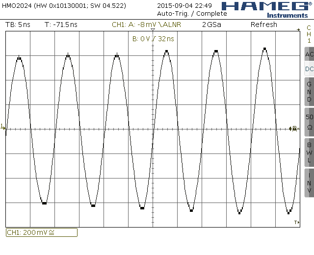

> sehen.
Dann schau endlich mal hin, mit bloßem Auge ist mehr als eine
Periodizität zu sehen.

Wir haben Kurts Verständnisproblem nun auf einen winzigen klar
umrissenen Bereich eingegrenzt:
  * Die Ausgangsspannung ist PROPORTIONAL zur Eingangsspannung
  * Die Ausgangsspannung ist PROPORTIONAL zur Potistellung
  * Die Ausgangsspannung ist PROPORTIONAL zu Eingangsspannung * Potistellung
Das ist des Pudels Kern. Diese 3 Zeilen da oben (bzw eigentlich nur die
letzte Zeile) sind die Hürde über die sein Verstand nicht kommt. Hieran
hängt alles. Diese winzige Kleinigkeit muss er verstehen und für richtig
befinden, danach wird er die Seitenbänder akzeptieren, denn alle
weiteren verbliebenen Zwischenschritte hat er bereits als richtig
erachtet.

Bernd K. schrieb:
Erzähl doch mal wie ein analoges Poti denn so rechnet.
 Kurt

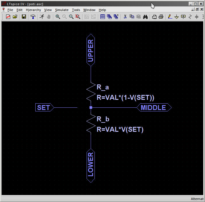

Der Strom wird mit dem Widerstand der unteren Hälfte multipliziert und
heraus kommt die Ausgangsspannung am Schleifer.
  Spannung ~ Potistellung MAL Strom
* Doppelte Potistellung -> doppelte Spannung
* Doppelter Strom -> doppelte Spannung
* Doppelte Potistellung UND doppelter Strom -> vierfache Spannung
Erzähl doch mal, was es sonst tut.
Bernd K. schrieb:
Wer multipliziert da, das Poti oder du?
Genauso wie ein analoger Plastik-Meßbecher mit Skala (Aldi, 3.99) die
hineingeschütteten Wassermengen ADDIERT und auch noch in Liter
umrechnet und anzeigt. Der macht das sogar ganz ohne Strom.
Ist schon clevere Technik was die Natur so drauf hat, oder? Da kommen
Sachen vor in der Natur die kann man mit plus, minus mal und geteit
durch erklären. Es soll sogar natürliche Phänomene geben da kommen
Wurzeln und Logarithmen drin vor, man glaubt es kaum.
Und kurz nachdem man das herausfand hat man dann gleich noch den
Rechenschieber und den Analogrechner erfunden.
Das Poti.
von Lutz H. (luhe)
Ja, mit der Mathematik wird das Verhalten des Potis beschrieben.
Die Mathematik ist so etwas wie eine Sprache, in der Vorgänge
beschrieben werden können.
Und schon ist die Multiplikation zwei mal da, einmal als Gleichung auf
dem Blatt Papier und einmal als Verhalten des realen Bauteils.
Ein Poti kann nicht multiplizieren, du kannst nicht multiplizieren. Was
kann dann multiplizieren? Du erwähntest vorhin, das ein Poti niemals ein
Analogmultiplizierer ist. D.h. du weißt ja, was ein Analogmultiplizierer
ist.
Der multipliziert dann aber?
Günter R. schrieb:
> Das eigentlich fast als Tragikomik Anzusehende wurde ja schon mehrmals
> erwähnt: Dass der modulierte Träger in den Nulldurchgängen
> unterschiedliche Steigung besitzt, hat ja selbst Kurt an einigen Stellen
> 'zugegeben'. Er nennt es 'verzerrten Sinus', soweit i.O., weil ja die
> Nulldurchgänge im konstanten Zeitraster liegen, also immer dieselbe
> Periodenlänge produzieren.
Hab ich da was zugegeben oder aufgezeigt?
Aufgezeigt dass das S_ausg eine konstante Periodendauer hat und somit
eine konstante Frequenz (und dass das vom Oszi auch angezeigt/aufgezeigt
wird).
Ist es nicht so dass da kein Sinus mehr rauskommt, sondern ein
verzerrter.
Du kannst auch sagen dass es keine zwei gleiche Nachbarn an
Periodenschwingungen gibt und dass das daher kommt weil in der
Modulationsstufe die Amplitude des S_osz verändert wird.
Der Oszi zeigts ja an, nur manche bilden sich ein dass da noch weitere
Signale, Signale mit anderen Frequenzen, also anderen Periodendauern,
rauskommen, diese im Sender selber erzeugt worden sind.
Hm, der Oszi zeigt also was Falsches an, oder wie?? denn er zeigt nur
ein Signal mit konstanter Periodendauer und halt unterschiedlicher, sich
ständig verändernder Amplitude, an.
 Kurt
Das wurde doch auch schon gezeigt:
Hier: zweites Bild:
Beitrag "Re: Frage zum Frequenzmultiplex bei Modulation"
Osz_in ist ein Sinus mit 100Hz
Mod_in ist ein Sinus mit 95Hz
Heraus kommt (schau Dir das Oszillogramm an! Schaus Dir an!) da kommt
heraus:
5Hz überlagert von einem 100Hz ganz deutlich zusehen und oben drauf
reitet noch ein 195Hz man kann alle 3 mit bloßem Auge sehen.
Das hast Du natürlich geflissentlich nicht kommentiert denn das
widerspricht ja Deiner unrsprünglichen Aussage.
Versuch doch bitte mal als erstes mal den 5Hz wegzudiskutieren der da
ganz dick drauf ist auf dem Signal!

An dieses Signal legst du nun 2 Saugkreise nach Masse. Saugkreise lassen
ja bekanntlich das was ihre Frequenz trifft, nach Masse durch, den Rest
lassen sie da. Sie nehmen also nur was weg. Fügen nichts hinzu. Soweit
richtig?

Zeig mal auf was du da zusammengebastelt hast und was du da rausliest.
 Kurt
Kurt B. schrieb:
> Ein Poti kann nicht multiplizieren, sagst du, ich frage dich wozu es
> denn multiplizieren können sollen muss?
Es ist seine Natur das zu tun, es wurde zu diesemm Zweck erfunden und
gebaut. Also multipliziert es fröhlich vor sich hin, den ganzen Tag lang
multipliziert es den Strom der durch es hindurchfließt mit der Stellung
des Scheifers und gibt das Ergebnis als Spannung am Schleifer aus, ob Du
hinschaust oder nicht, ob Du es verstehst oder nicht, es tut es dennoch.

Genau das ist das Tragikomische. Die beiden Seitenlinien im
Zeigerdiagramm einer DSB-AM sind die einzig mögliche Mittel, die
Trägeramplitude im Rhythmus der Modulation zu verändern, ohne
gleichzeitig die Periodendauer zu ändern.
Nur wem erzähle ich das? Alle anderen hier haben es verstanden, insofern
spare ich mir jede weitere Bandbreitenverschwendung, es wurde ja schon
alles hundertmal gesagt.
Es kann es, ohne zu wissen das es es kann. Das ist ihm inhärent
eingebaut. Alles was es ausgibt, entspricht einer Multiplikation. Warum
sollte es dann nicht multiplizieren können? Wie es das macht, tut
überhaupt nichts zur Sache.
Wenn du einen Menschen fragst: "2*1, 3*0,3 und 4*0,1?", dieser antwortet
dir dann
"2, 0,9, 0,4" kann er dann deiner Meinung nach multiplizieren oder
nicht?.
Nun stellst du die selben Aufgaben einem Poti. Es gibt dir die selben
Antworten.
Dem Poti musst du die Aufgabe nur verständlich formulieren. Die Sprache
des Potis ist Spannung am einen Aussenanschluß und Schleiferstellung.
Du musst den blauen Text mit der linken Maustaste anklicken. Das ist ein
sogenanter Link. Dann wirst Du zu dem Beitrag geleitet wo das alles
erklärt ist, sogar mit Bildern und allen notwendigen Dateien.

Richtig.
Den Saugkreisen spendieren wir auch noch eine Auskoppelspule an die wir
und mit einem Oszi dranhängen.
Was zeigt dieser uns?
Sinussignale oder nicht?
 Kurt

Echt!!
Es hat also die nötige Hardware eingebaut um Rechnen zu können.
Nimmt es die nötige Versorgungsleistung aus dem ihm angebotenem Signal,
also aus S_osz raus, oder wo kommt diese sonst her?
Also ich hab schon etliche Potis zerlegt, ein Rechenwerk hab ich da drin
noch nie gefunden, seit wann wird sowas da eingebaut?
 Kurt
Kurt B. schrieb:
> Echt!!
Ja, das tut es. Zum Beispiel der analoge Messbecher (Aldi, 3.99) den ich
hier rumstehen habe der *Wasservolumen selbstständig ADDIEREN und auf
der Skala die SUMME ausgeben* kann nimmt hierfür einen kleinen Teil des
hineingegebenen Wassers um damit seine RECHENMACHINE zu betreiben.
Danach sickert das hierbei verbrauchte Wasser auf den Tisch und gibt
immer eine ziemliche Sauerei. Aber er rechnet immer noch fast korrekt!

Aber nein, das machen wir nicht. Unser Oszi hängt schön weiter oberhalb
der Saugkreise. Einer von den beiden hat seine Mittenfrequenz bei S_osz
und der andere bei S_osz-Smod. In unserem Fall wären das 100 und 99, ich
weiß ja, du kannst nicht rechnen, darum nehm ich dir das hier ab.
Das heißt, aus unserem Signal ist die 100er Schwingung weg und die 99er
ist auch weg. Kannste mit nem Oszi nachprüfen. Es bleibt nur die 101er
übrig. Dabei ist dafür garkein Oszillator da. Es wurde nur was
weggenommen von unserem Signal.

Kennst du einen Hebel? Der kann ganz ohne Rechenwerk Kräfte
multiplizieren. Das Prinzip ist sein Rechenwerk. So ähnlich ist das beim
Poti.

Was ist jetzt damit:
Soll das jetzt geflissentlich unter den Teppich gekehrt werden oder
was? Da kann man nämlich wunderschön alle beiden Seitenbänder als
eigenständige Signale auf dem Oszi sehen, mit bloßem Auge, ganz ohne
"Spekki" und Saugkreise, besonders schön sieht man vor allem das untere
Seitenband (5Hz)!

Klick auf den Link, (das ist der blaue Text der mit "Beitrag: Re: ..."
beginnt. Dort steht alles. Also was ist jetzt? Unter den Teppich kehren?

P.S.
Die notwendige Versorgungsleistung für die Rechnung bezieht es aus der
Drehung der Potiachse. Seit wann nutzt du Begriffe wie Leistung?
Leistung gibt es doch garnicht? :D

Es kommt also eine perfekte Sinusschwingung raus?
> der Saugkreise.
Aber ja, unser(e) Oszis hängt schön brav an dem, den zwei, oder den drei
Saugkreisauskoppelspulen dran, schliesslich wollen wir ja sehen was sie
rausholen.

Es ist dir schon mehrfach gesagt worden. Das Poti macht das selbst. So
wie der Meßbecher auch. Was suchst du im Poti? Zahnräder und Getriebe?
Oder ein kleines grünes Männchen mit Zettel und Stift?

Selbst wenn am Poti Gleichspannung liegt und der Schleifer bewegt wird,
kommt auf seinem Oszillographem als heiligem Gral und Maß aller Dinge
trotzdem eine Wechselpannung heraus, nämlich sein S_mod (ader so
ähnlich).
Und nun wurde es absurd: Dazu gibt es auch einen Post, aber der kam von
einem "Verschwörer" Na ja, Ironie funktioniert halt nicht bei ihm. Dass
Röhren und Transistoren auch als veränderliche Widerstände aus
Gleichspannung Wechselspannung erzeugen können und das auch tun, ist
eben Teil der weltweiten Verschwörung. Beweis: Fourier konnte keine
Kurt B. schrieb:
>> Seitenband (5Hz)!
> Zeigs auf, Schritt für Schritt,
Es ist doch aufgezeigt, Du musst nur auf den Link klicken der dich dann
zum Posting 4269522 vom 12.09.2015 15:55 (gestern nachmittag in diesem
Thread) zurückbringt, du kannst auch manuell zurückblättern wenn Du Dich
nicht traust auf den Link zu klicken, solange bist Du das Posting mit
den 2 Bildern und der potilator.zip findest und da steht alles und der
komplette Aufbau samt des verwendeten Poti befindet sich in der zip, so
kannst Du es zuhause nachvollziehen und genauestens untersuchen. Hab
sogar Bilder angehängt, wie im Bilderbuch. Und erklärenden Text hab ich
auch geschrieben.
Hier ist nochmal der Link:
Also was ist jetzt?
Gibt es einen bestimmten Aspekt daran den Du nicht verstehst?
Hast Du eine konkrete Frage dazu?
Hast Du eine konkrete konstruktive Kritik daran?
Oder willst Du es einfach weiterhin kommentarlos ignorieren und unter
den Teppich kehren weil selbst die bloße Existenz dieses von mir
aufgezeigten Beispiels es Dein ganzes "Konzept" zusammenbrechen lässt
wie ein Kartenhaus bei Windstärke 9?

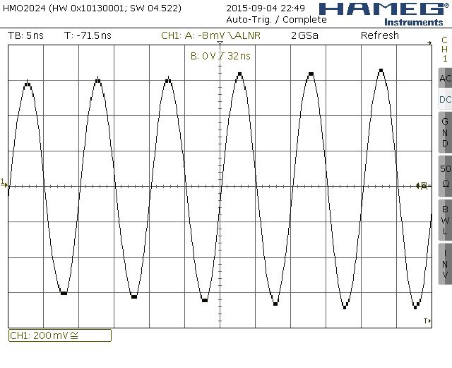

von Martin (Gast)
> wird).
> verzerrter.
>  Kurt
Zeig unds doch mal ein Scrennshot deines Oszi. Ich will mal den
verzerrten Sinus sehen.
In deiner Mal und Märchenstunde war doch auch kein verzerrter Sinus zu
sehen, sondern aneinandergereihte Sinuskurven.
Nochmal zum anschauen Kurt
Ein Screenshot vom Oszi nix verzerrt bzw. kein T_99 und T_101
"Potilator".
 Kurt

von npn (Gast)
An diesem Bild sieht man doch ganz klar die Multiplikation.
Hier sind zwei zusätzliche Widerstände eingebaut, R1 und R3. Die
begrenzen den Wert von s_ausg nach oben auf 2/3 der Amplitude von s_osz
und nach unten auf 1/3 der Amplitude von s_osz.
Wenn das Poti ganz oben steht, wird also s_osz mit 2/3 multipliziert und
diese Spannung kommt dann bei s_ausg raus. Denn in der oberen
Potistellung ist unzweifelhaft MP2=MP1. Und links schreibst du "MP1=2/3
u_osz".
Wenn das Poti ganz unten steht, ist MP2=MP3, also 1/3 von s_osz.
In Mittelstellung wird an MP2 (also an s_ausg) genau 50% von s_osz
anliegen. Denn alle Widerstände sind ja gleich.
Das schreibst du links "R1=R_mod=R3". Also kommt in Mittelstellung des
Potis an s_ausg genau 50% der Amplitude von s_osz raus.
Danke, daß du selbst jetzt den Beweis für die Multiplikation gebracht
hast. War doch gar nicht so schwer, oder? ;-)
von Günter R. (guenter-dl7la) Benutzerseite
Kurt B. schrieb:
> "Potilator".
>  Kurt
zum gefühlt 1,234*E+77zigsten Male: Ersetze S_osz durch Gleichspannung
<>0, z.B. 1 V, und du bekommst am Schleifer ein S_mod als
*Wechselspannung der Frequenz des S_mod heraus.
Das nennt sich "Verschwörer-Experimentum crucis"
Die Verschwörer können sogar nur duch Betrachten der Schaltung
vorhersagen, dass die Amplitude deiner Spannung am Schleifer maximal 1 V
ss beträgt, wenn du 1 V anlegst und das Poti zwischen seinen Anschlägen
bewegst.
Natürlich ist sowas Teufelszeug, Lüge, seit Jahrhunderten als
'Multiplikationsschwindel' entlarvt, aber es funktioniert...
Das aber wirklich Heimtückische daran ist, dass das sogar mit deinem
geliebten Oszilloskop funktioniert. Wahrschenlich hast du das noch nicht
probiert, weil sihc in deiner Werkstatt kein Poti findet (braucht man ja
selten als Elektromeister).
Kurt B. schrieb:
> "Potilator".
>  Kurt
Ja.
Genau das Bild das Du da gepostet hast hab ich einmal formell
durchgerechnet (vorgestern) und einmal simuliert (gestern) mit
verscheidenen S_mod Frequenzen.
Jedesmal kamen glasklar die beiden vorhergesagten Seitenbänder raus, bei
der formellen Rechnung sieht man sie direkt schwarz auf weiß auf dem
Papier dastehen und beim praktischen Versuch kann man sie auch auf dem
Oszi sichtbar machen wenn man die Frequenz von s_mod ausreichend größer
macht wird bald das untere Seitenband ganz deutlich auf dem Oszi
hervortreten und wenn etwas reinzoomt kann man auch die Anteile des
oberen Seitenbands direkt auf dem Oszi sehen.
Einen beeindruckenden Sccreenshot aller 3 Frequenzen in einem
Oszillogramm sichtbar hab ich an das andere Posting angehängt das Du
seit gestern kommentarlos ignorierst (wohl weil Dir die sichtbare,
harte, greifbare Realität der Welt um uns herum wie man sie selbst mit
einfachsten Mitteln direkt beobachten und erfahren kann *nicht
kompatibel* ist mit Deinen absurden bizarren der Welt entrückten
Hirngespinsten).
von npn (Gast)
> bewegst.
Tückischerweise hat er noch zwei Widerstände eingebaut, so daß man
richtigerweise sagen müßte, daß der Spannungsbereich am Schleifer nur
von 333mV bis 666mV geht. Der Kurt ist doch ein Teufel! :-)

oha, ja, mea culpa, aber wenn er schon kein Poti hat, dann hat er auch
erst recht keine Widerstände in seiner Kiste. Ich kaufe 3 V= und schenke
sie hiermit Kurt.
Und will noch nachtragen: Der Oszillograph sollte einen sehr
hochohmigen Eingang haben, sonst kommt zu den üblichen Verschwörern auch
noch der Herr Kirchhoff zu Worte. Das wird dann wirklich zu viel
Verschwörungstheorie AKA Mathe
npn schrieb:
>> bewegst.
Achwas, ich hab nur den Hub begrenzt damit alles im linearem Bereich
bleibt falls man einen FET oder Transduktor verwendet.
Schliesslich soll ja die Bandbreite unseres Senders nicht ins Uferlose
steigen.
 Kurt
Nimm halt einfach drei V, also U_ss_osz = 3V, dann hast du eine
Ausgangsspannung des S_ausg die von 1...2 V sich bewegen kann.
Das geht dann im Kopf leicht zu rechnen.
(ist dann ebenso leicht zu verstehen wie das was aus dem Potilator
rauskommt wenn moduliert, also der Spannungsabgriff verändert, wird)

Hab ich doch oben schon gemacht. Und ich hab dich auch gelobt, daß du
endlich die Multiplikation zugegeben und nachgewiesen hast. Ist doch ein
schönes Gefühl, wenn endlich der Knoten platzt und man sagt: "Jetzt habe
ich es auch verstanden", nicht?
npn schrieb:
Gut dann lassen wir das so stehen, wir haben eine Quellspannung von 3V
SS,
Teilspannungen von 2 und 1V. (alle Spannungen sind gegen Gnd angegeben.
(Vorzeichen siehe Bild))
Unser Poti kann zwischen 1 und zwei V abgreifen und der Abgriff heisst
dann S_ausg.
Noch weitere Anregungen?
 Kurt

*** POTILATOR §1 ***
(a) Betrachte das angehängte Bild. Es ist das Modell des Potentiometers
das wir in allen folgenden Betrachtungen verwenden wollen.
(a-1) Die Zickzacklinien sind lediglich die US-Amerikanische Vorstellung
davon wie ein Widerstandssymbol auszusehen hat, es entspricht in seiner
Funktion zu 100% einem ganz normalen ohmschen Widerstand.
(b) Ein Potentiometer kann man darstellen als zwei Widerstände die in
Reihe geschaltet sind, es ergeben sich so genau 3 Anschlüsse an die man
etwas anschließen kann.
(c) Der Anschluss <MIDDLE> im Bild ist der Abgriff des Schleifers und
die beiden Widerstände R_a und R_b sind jeweils die Teile der
Widerstandsbahn zwischen dem Punkt an dem sich der Schleifer gerade
befindet und jeweils einem der beiden äußeren Anschlüsse.
(d) Durch das Verstellen des Schleifers (verschieben auf der
Widerstandsbahn) verändern sich die Werte der gemessenen Widerstände R_a
und R_b.
(e) im folgenden bezeichne ich mit "auf 0 gestellt" den Zustand in dem
der Schleifer bis zum Anschlag in Richtung <LOWER> geschoben ist, mit
"auf 1 gestellt" bezeichne ich den Zustand in dem der Schleifer bis zum
Anschlag in Richtung <UPPER> geschoben ist.
(f) VAL sei der Widerstandswert der außen auf dem Poti aufgedruckt ist,
der Widerstand der gesamten Widerstandsbahn der gemessen wird zwischen
<UPPER> und <LOWER> und der immer der selbe ist, ganz egal wo der
Schleifer gerade steht.
(g) wenn das Poti auf 0 gestellt ist dann ist R_b = 0 und R_a = VAL
(h) wenn das Poti auf 1 gestellt ist dann ist R_b = VAL und R_a = 0
(i) wenn das Poti auf 0.5 gestellt ist dann ist R_a = 0,5 * VAL und R_b
= 0,5 * VAL
(j) ganz allgemein gilt wenn das Poti auf x gestellt ist (für 0 <= x <=
1) dann ist R_b = x * VAL und R_a = (1-x) * VAL
(k) in dem Modell (siehe Bild) ist es so daß das in Absatz (j) erwähnte
x der Stellgröße V(SET) im angehängten Bild entspricht, dieses V(SET)
soll sich also stets im Bereich zwischen 0 und 1 befinden/bewegen um
damit die Stellung des Schleifers zu beschreiben.
(l) es gilt also: R_b = V(SET) * VAL
(m) und ebenso gilt: R_a = (1 - V(SET)) * VAL
(n) daraus folgt auch: R_a + R_b = VAL
(o) für all dies soll stets gelten: 0 <= V(SET) <= 1 und alles andere
sei undefiniert (wir wollen es nicht über die Anschläge hinausdrehen,
R_a und R_b sollen stets >= 0 sein)
(p) V(SET) und somit unser virtueller Poti-Schleifer kann später in
seinem Wert stufenlos gesteuert werden indem später in der Schaltung
eine Spannung zwischen 0V und 1V an den Eingang <SET> angelegt wird. Die
Werte von R_a und R_b werden sich dann in Echtzeit (gemäß Absätzen
l,m,n) anpassen um die Bewegung des Schleifers in Abhängigkeit von der
Steuerspannung <SET> zu modellieren.
So. Jetzt mach ich erstmal Pause. Bei Fragen bitte Bezug nehmen auf den
genauen Absatz, so ist leichter Konsens herzustellen wer sich auf was in
welchem Posting bezieht.

Ich versuche/setze das jetzt mal auf das um was unser Potilator an V_ss
des S_osz ausgibt.
SET sei 0,5   R_a und R_b sind somit gleich.
Am Middleabgriff, unserem Messpunkt Mp2, liegt das Signal U_osz in der
Höhe von 1,5V an, somit auch am Ausgang als S_ausg.
Die Spannung S_osz am Mp1 beträgt 2Vss, am Schleifer (Mp2) 1,5 Vss  und
am MP3  eine von 1 Vss.
(Alle V-Angaben sind gegen Masse bezogen)
 Kurt
Stimmt.
Am Middleabgriff liegt S_ausg an. Bei Schleifer fest auf 0,5 ist S_ausg
frequenzgleich mit S_mod, jedoch in der Amplitude halbiert.
Irgendwas hast du falsch verstanden, Wenn am Mp1 (wir haben nur das
Poti, aus den Widerständen Ra und Rb, siehe Punkte c,f,g,h,i) 2Vss
anliegen, haben wir am Schleifer 1Vss und am unteren Messpunkt, er liegt
schließlich auf Masse, 0V.
Irgendetwas haste wohl noch falsch verstanden.
von npn (Gast)
Er spricht von der Zeichnung mit den zwei Begrenzungswiderständen oben
und unten am Poti und einer angelegten Spannung von 3V. Also von seiner
Zeichnung und nicht von der, die Bernd K. angehängt hat.
Das ist mir schon klar, sonst würd er ja nicht auf seine Spannungswerte
kommen. Was immerhin zeigt, das er doch rechnen kann.
Jedoch geht er auf alle genannten Punkte mit einem OK ein, was ja im
allgemeinen bei normal Denkenden bedeutet, das man die genannten
Bedingungen akzeptiert. Vor allem der Punkt mit den 2 Widerständen hätte
ihn ja stutzig machen müssen. Ist aber nicht der Fall.
Jetzt übernehm ich deinen Quark schon. Die Messpunkte heißen jetzt
UPPER, LOWER und MIDDLE.
UPPER--[===]---[===]--LOWER
           MIDDLE
An UPPER kommt unser S_osz, an MIDDLE kannst du S_ausg abgreifen. Wurde
doch alles erklärt, du hast alles bestätigt.
