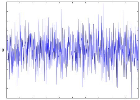

Ich stelle dir eine Signaldefinition ein wie sie in der Elektronik/Nachrichtentechnik üblich ist, falls du eine andere verwendest dann stelle das bitte klar. https://de.wikipedia.org/wiki/Modulation_(Technik)#/media/File:Amfm3-en-de.gif Kurt

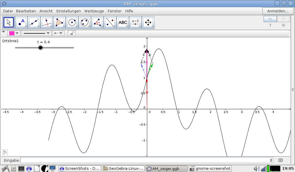

Kurt B. schrieb: > Der Plot von mir zeigt es dir auch, brauchst nur die Schwingungen eines > Abschnittes zu zählen. Dir wurde schon so oft gesagt, daß man immer das richtige Werkzeug für den richtigen Einsatzzweck braucht. Und ein Oszi ist nun mal NICHT dafür da, die spektralen Anteile eines Signals zu zeigen. Und durch einfaches "Auszählen der Schwingungen" geht das noch weniger. Ein Oszi ist für die Darstellung der Kurvenform da, also für die zeitliche Darstellung. Ein Spekki hingegen zeigt die Frequenzdomäne an. Er kann wiederum die Zeitdomäne nicht anzeigen. Jedes Werkzeug für seinen Einsatzzweck. Aber weil der Spekki genau diese Aufgabe erfüllt, weil er dafür eben das richtige Werkzeug ist, behauptest du einfach, daß er etwas erfindet, was er dann anzeigt. So einfach ziehst du dich aus der Affäre. Kurt B. schrieb: > (denk an die rosarotBrille, nimm sie ab und schon geht's wesentlich > leichter/einfacher mit dem Verstehen was bei AM wirklich abläuft) Schon wieder die Schallplatte mit dem Sprung...

Kurt B. schrieb: > Der Plot von mir zeigt es dir auch, brauchst nur die Schwingungen eines > Abschnittes zu zählen. Ich weiß zwar jetzt nicht, auf welchen Plot du dich beziehst, aber gehen wir mal von einem Plot eines AM-modulierten Signals aus. Du sagst mir, ich soll die Schwingungen zählen. Also mit einem dafür nicht tauglichen Mittel willst du beweisen, daß du recht hast. Ich sag dir, mach mit dem gleichen Plot mal eine FFT. Also verwende nicht das falsche, sondern das richtige Werkzeug dafür. Und schon wirst du die Seitenbänder auch sehen. Aber weil du das richtige Werkzeug ablehnst (weil es die Wahrheit zeigt), forderst du den Beweis mittels des falschen, dafür untauglichen Werkzeuges.
J. T. schrieb: > Das ist keine Definition sondern eine Animation irgendeinen Signales. ...welches interessanterweise aus Wikipedia stammt. Wenn von uns mal ein Link auf Wikipedia gezeigt wurde, hat Kurt sofort Wikipedia als "verblendet und fehlgeleitet" bezeichnet. Die sind genauso dem "Jahrhundertirrtum" aufgesessen. Halten wir also fest: Wenn zwei das gleiche tun, ist das noch lange nicht das selbe!
Und selbst das untaugliche Werkzeug zeigt einen Teil der Anteile (die 2Hz). Wenn du diesen Wellenzug aus dem Plot einer FFT unterziehst, dann kommen halt die Frequenzen raus, die auch der Spekki anzeigt. An die anderen, kommen die Phasenbezüge eigentlich auch aus der FFT oder kommen die woanders her, und erst die FFT und das "andere" ergeben dann den Bode-Plot?
Und wenn du die Phasen und Frequenzen wiederrum einer Fouriersynthese unterziehst, dann kommen ach Wunder ach Wunder, wieder das raus, was das Oszi anzeigt.

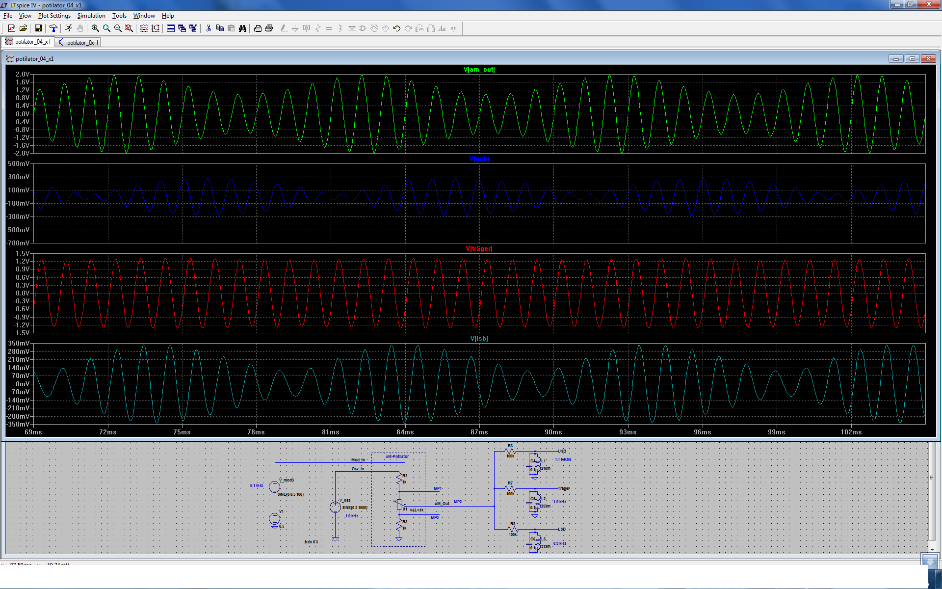

Angehängt ist das Bild mit dem 1 kHz Sender der mit 100 Hz AM-Moduliert ist. Ganz oben im Bild (grün) ist das Ausgangssignal des Senders zu sehen, dessen Einzelschwingungen haben eine Periodendauer die der Frequenz von 1 kHz entsprechen. Sie sind bis auf die Signalform alle gleich, haben alle die selber Dauer. Die durch die Modulation entstandene Veränderungen der Höhe und Form der einzelnen Schwingungszüge ist gut zu erkennen. Der rote Plot zeigt die sich aufgebaute Resonanzschwingung des Schwingkreises der auf die Resonanzfrequenz des Trägers abgestimmt ist. Die blaue Schwingungskurve darüber zeigt die Schwingungszüge des auf 1,1 kHz abgestimmten, mit USB bezeichneten, Schwingkreises, darunter der auf 0.9 kHz abgestimmte Schwingkreis, bezeichnet mit LSB. Beginnend bei 72 ms bis ca 102 ms ergeben sich diese Anzahl Schwingperioden: - USB = 33 - Träger = 30 - LSB = 27 Die jeweiligen Spannungswerte sind links im Bild ablesbar. Auch die durchgeführte FFT bestätigt diese Angaben. Der Sender erzeugt weder diese beiden Zusatzsignale noch werden sie von ihm ausgegeben, auch ein Oszi zeigt eindeutig das nur ein einziges Signal mit konstanter Periodendauer der einzelnen Schwingungszüge vorliegt. Er zeigt auch die Veränderung die die ehemaligen Sinusschwingungen des S_osz durch die Modulation erfahren. Kurt

Kurt B. schrieb: > Angehängt ist das Bild mit dem 1 kHz Sender der mit 100 Hz AM-Moduliert > ist. > > Ganz oben im Bild (grün) ist das Ausgangssignal des Senders zu sehen, > dessen Einzelschwingungen haben eine Periodendauer die der Frequenz von > 1 kHz entsprechen. > Sie sind bis auf die Signalform alle gleich, haben alle die selber > Dauer. Die Einzelschwingungen haben genaugenommen nichteinmal eine Periode. Du erinnerst dich, Periode erfordert Deckungsgleichheit? Aber ich weiß schon was du meinst, ich will mal nicht so sein. > > Die durch die Modulation entstandene Veränderungen der Höhe und Form der > einzelnen Schwingungszüge ist gut zu erkennen. Genausogut ist auch die Frequenz/Periode dieser Veränderung zu erkennen. > Der rote Plot zeigt die sich aufgebaute Resonanzschwingung des > Schwingkreises der auf die Resonanzfrequenz des Trägers abgestimmt ist. > > Die blaue Schwingungskurve darüber zeigt die Schwingungszüge des auf 1,1 > kHz abgestimmten, mit USB bezeichneten, Schwingkreises, darunter der auf > 0.9 kHz abgestimmte Schwingkreis, bezeichnet mit LSB. Auch in deinen Schwingkreisen ist die Modulation noch deutlich zu sehen. > > Beginnend bei 72 ms bis ca 102 ms ergeben sich diese Anzahl > Schwingperioden: > > > - USB = 33 > - Träger = 30 > - LSB = 27 Aha > > Die jeweiligen Spannungswerte sind links im Bild ablesbar. > Auch die durchgeführte FFT bestätigt diese Angaben. Ich seh keine FFT. > > Der Sender erzeugt weder diese beiden Zusatzsignale noch werden sie von > ihm ausgegeben, auch ein Oszi zeigt eindeutig das nur ein einziges > Signal mit konstanter Periodendauer der einzelnen Schwingungszüge > vorliegt. > Er zeigt auch die Veränderung die die ehemaligen Sinusschwingungen des > S_osz durch die Modulation erfahren. Du verstehst also immer noch nicht, was ein Signal ist. Soso. Nun setz deinem Filtergebilde mal ein unmoduliertes S_osz vor.... Dann zeigen deine Seitenbandfilter auch nichts mehr an. Hängt wohl doch im Signal drin, der Umstand, der Filter zappeln lässt. > > Kurt
J. T. schrieb: > Kurt B. schrieb: > Auch in deinen Schwingkreisen ist die Modulation noch deutlich zu sehen. > Selbstverständlich, sie ist ja der Grund dafür dass sie überhaupt da sind. >> >> Beginnend bei 72 ms bis ca 102 ms ergeben sich diese Anzahl >> Schwingperioden: >> >> >> - USB = 33 >> - Träger = 30 >> - LSB = 27 > > Aha Genau. >> Der Sender erzeugt weder diese beiden Zusatzsignale noch werden sie von >> ihm ausgegeben, auch ein Oszi zeigt eindeutig das nur ein einziges >> Signal mit konstanter Periodendauer der einzelnen Schwingungszüge >> vorliegt. >> Er zeigt auch die Veränderung die die ehemaligen Sinusschwingungen des >> S_osz durch die Modulation erfahren. > > Du verstehst also immer noch nicht, was ein Signal ist. Soso. > Nun setz deinem Filtergebilde mal ein unmoduliertes S_osz vor.... Dann > zeigen deine Seitenbandfilter auch nichts mehr an. Hängt wohl doch im > Signal drin, der Umstand, der Filter zappeln lässt. >> Natürlich zeigt er dann nichts mehr an, natürlich liegt der Grund für die Anzeige im gesendetem Signal, selbstverständlich!! Natürlich erzeugt er diese Zusatzsignale selber, sie werden aber nicht vom Sender gesendet! Kurt ------------------------------ Autor: Stefan (Gast) Datum: 26.09.2015 20:24 Hallo, bei AM hat man den Träger, auf dem die Modulation sitzt, sowie durch die Modulation 2 schwächere Träger daneben -------------------------------
