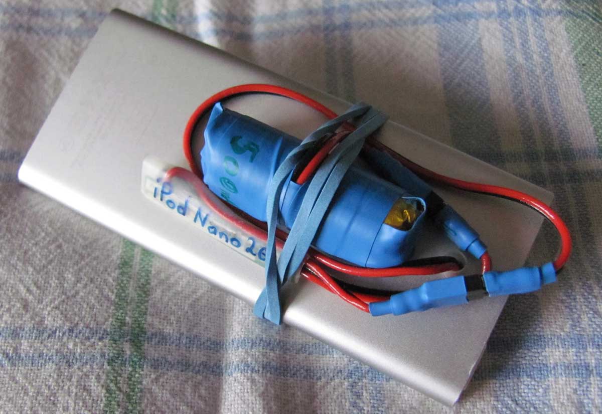

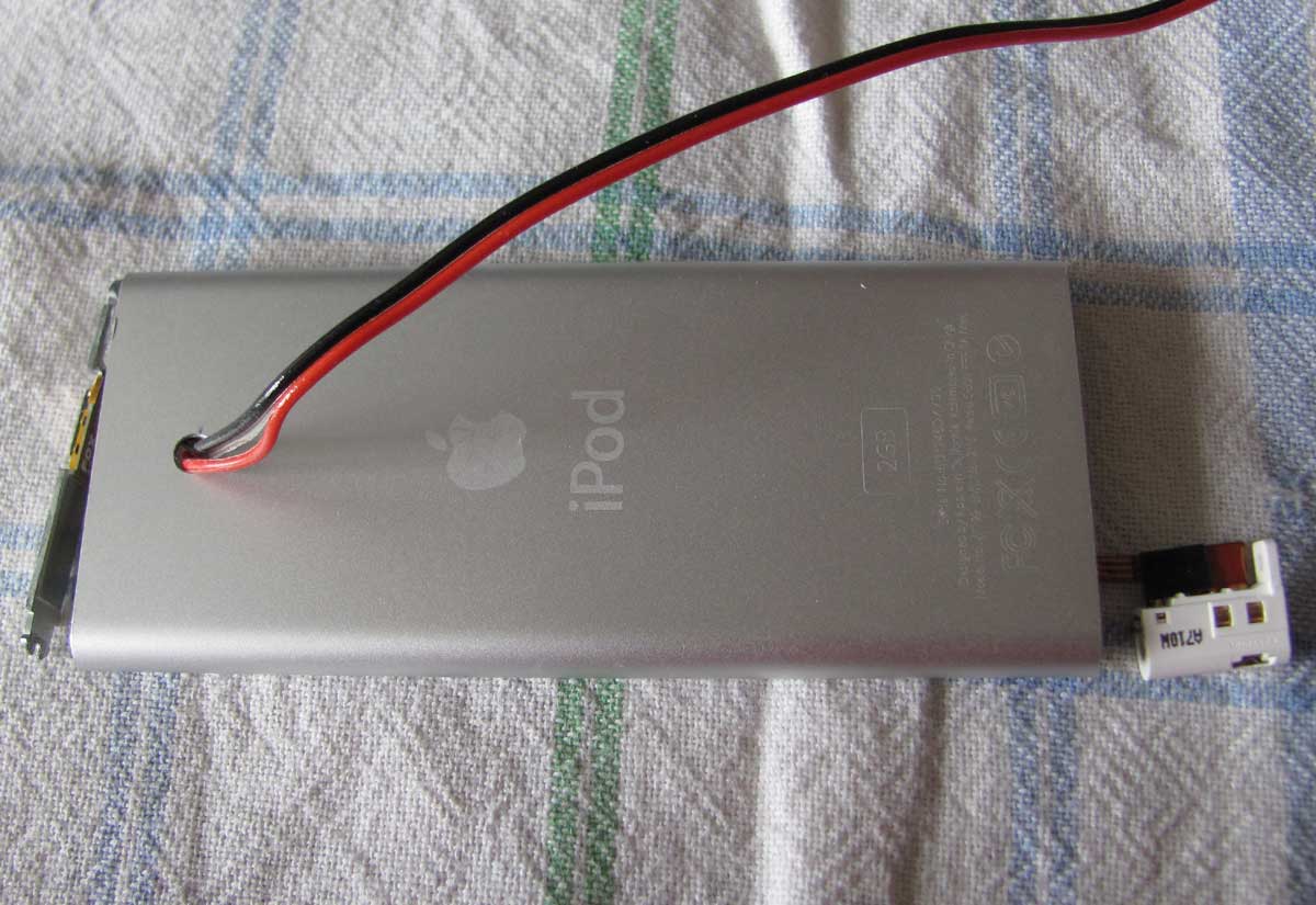

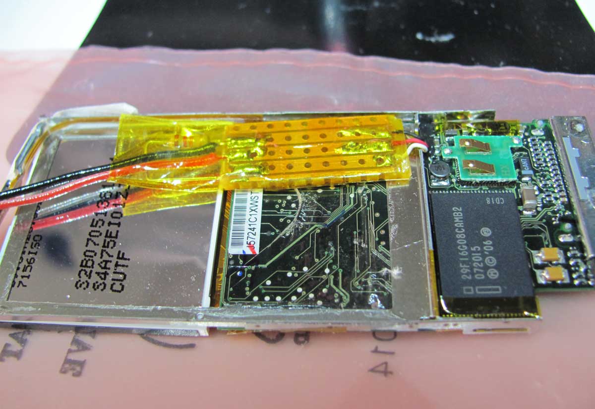

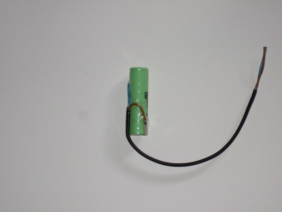

Mein iPod Nano 2nd Gen von 2007 musste vor jeder Verwendung aufgeladen
werden. Der Akku war nach einer Woche Nichtgebrauch immer leer. Jetzt
habe ich ihm einen 500 mAh Akku von einer weggeworfenen E-Zigarette
umgeschnallt. Die Schutzschaltung ist von dem originalen iPod-Akku, und
alles wurde zusammen gesteckt.

Super dirty!!!
von Stephan S. (uxdx)
Und wo ist der Heisskleber?
von Gerald B. (gerald_b)
Wenn du damit am Flughafen einchecken willst, wird evakuiert :D

Nö. Das habe ich mit meinem S45 schon durch. Das sah genau so aus.
Interessierte keinen.

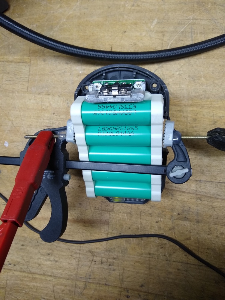

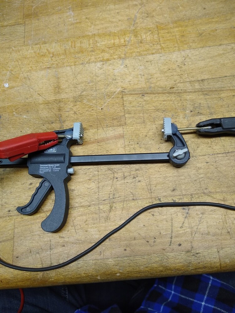

Und wieder einmal liegt ein schwächelnder Werkzeug Akku auf dem
Operationstisch, bei dem 4 Zellen bei 4V liegen, der Ausreißer aber  bei
3,3V. Da kommt das charge-Balancing nicht mehr hinterher. Also diese
eine Zelle mit Hilfe eines Labornetzteiles händisch aufladen auf z.B.
3,9 V, und dann schaun wir weiter...
Wer ein solches Akkupack von Innen kennt, weiß, dass man da kaum etwas
an eine einzelne Zelle anklemmen kann. Und 1h lang die Bananenstecker
gegen die Schweißbänder pressen wollte ich nicht - und so entstanden die
Spannkontakte für Rundzellen. Damit es auch wirklich als Q&D anerkannt
wird, habe ich auch mit dem Heißkleber nicht gegeizt.

Kann als Q&D passieren!

wieder lösbare Kabelbinder.

Nachdem alle Zellen auf 4V balanciert waren, habe ich den Kompressor
laufen lassen. Nach 27Min Dauerlärm war der Akku leer. Anschließend
geladen mit seinem Ladegerät und Zellen nochmal gemessen: Sieht gut aus.
Das wird für ein paar weitere Jahre funktionieren.,
von Klaus R. (klaus2)
Das Problem hast du nicht behoben...entweder ist die Zelle hin oder das
BMS zieht Vcc aus Z1. Gelegentlich also nachladen.
Klaus.
von Mark S. (voltwide)
Sehe ich ebenso. Ist halt nur ein lebensverlängerndes work-around.

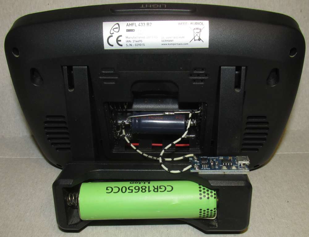

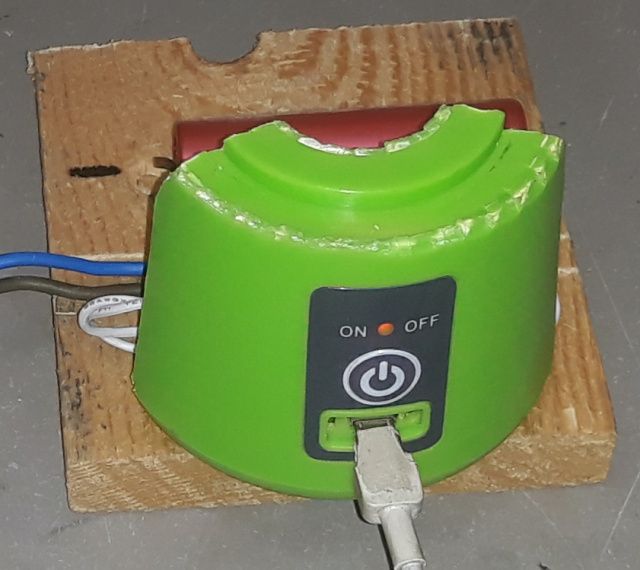

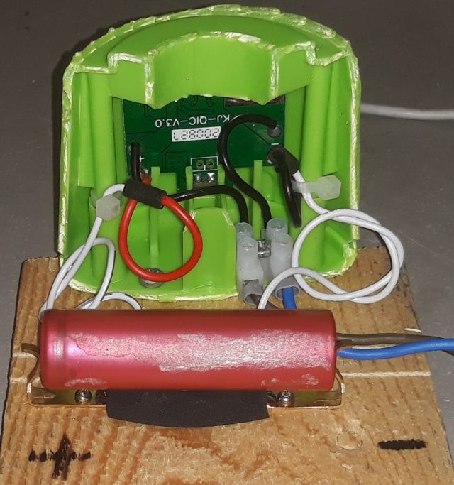

Und noch ein QuD Powerschrott... in "hübsch" (mit Aufkleber!).
Aufbahrungsbox für 18500er, China Laderegler/PowerUp5V, NVIDIA(?)
Aufkleber aus Aluminium ...

Doch, hat er halbwegs behoben. Ich mach das seit vielen Jahren so, immer
wenn der Akku schnell leer und noch schneller wieder voll ist. Dann ist
er meistens nur debalanciert. Danach ist häufig für 1-2 Jahre Ruhe und
dann erneut. Nur man darf nicht zu lange warten, dann ist die eine
schwache Zelle wirklich tot.
Das BMS "zieht" aber nichts (aus keiner Zelle) es überwacht nur den
maximalen Lade- und Entladestrom und schaut, dass beim Laden keine Zelle
über (z.B.) 4.2V kommt, bzw beim Entladen nicht unter (z.B.) 2,8V fällt.
Passiert das bei irgendeiner Zelle, macht es aus.
Übrigens: Auch wenn es immer und immer wieder behauptet wird, kein
einziger der billigen Akkus (auch Bosch, Makita, Dewalt usw.) hat im
Akku einen Balancer verbaut. Da drin ist "nur" ein BMS und genau das ist
eben schlecht. Zudem gehört ein Balancer eher in den Lader.

Im Prinzip ja, aber in vielen Fällen wird das nicht funktionieren, weil
man nicht hinreichend Anpressdruck hin bekommt.

Da gabs kürzlich die Motoreinheit eines Standmixers zu finden.
...stand da so herum...
Ohne Aufsatz zum Mixen, aber die Innereien sind noch gut.
Büsch'n das Gehäuse angepasst, den Motor raus etc.
Die Reste auf ein Brettchen, sägerauh, gespaxt ergeben einen Akku-Lader.
Recyclinganteil 100% (alles gefunden)
Die Clips sind die Erdkontakte aus einer Steckdosenleiste.
-schöne Federbronze.
Selbst Kabelbinder können wiederverwendet werden:
Wenn man die aus der ersten Anwendung richtig herum abschneidet,
kürzt man den nur um Die Breite des Zippers.
Gefällt mir - das mit der Federbronze ist gut! Und das war ein
Akkustandmixer?
Klaus.
Ja, der schaltete allerdings den Motor immer nur so für 8 Sekunden an.
Aber das brauche ich ja nicht.
Da ist ein 8Bein-Käfer ohne Bezeichnung auf dem Platinchen.
Möglich, dass man mit einem geänderten R oder C
diese Zeit auch einstellen kann.
Oder das Ding bekommt vielleicht noch mal ein Schalterchen,
dass man den Transistor durchschalten kann.

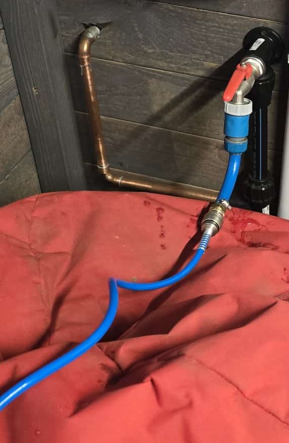

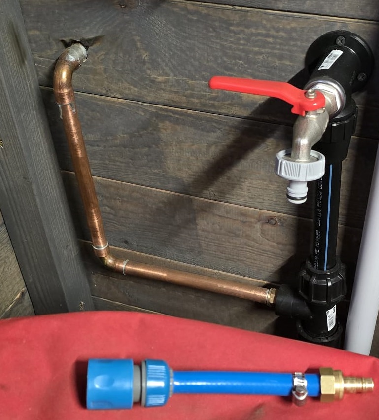

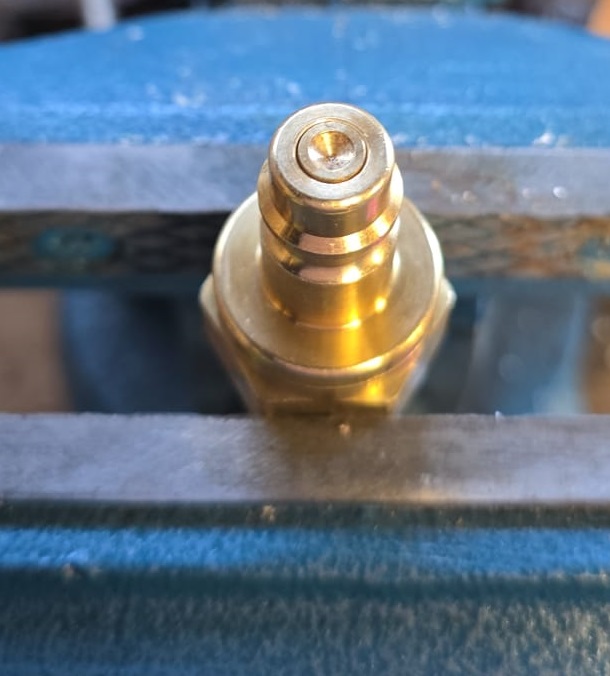

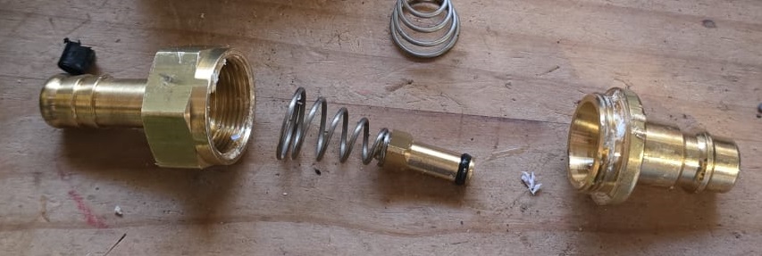

Bei uns ist heute der Frost angekommen und ich habe das Problem, dass
ich kein Ablass an meiner Außenwasserleitung habe. War Baulich zuviel
Arbeit.
An sich soll das PE-HD Rohr wohl Frostsicher sein aber spätestens beim
Hahn habe ich bedenken zudem habe ich mittlerweile auch ein stück
Kupferleitung im Schuppen. Also wie bekommt man die Leitung leer
zumindest überirdisch an den empfindlichen teilen. ich habe zum glück
mehrere Auslässe unter anderem einem an Haus und Zwei im bzw Am

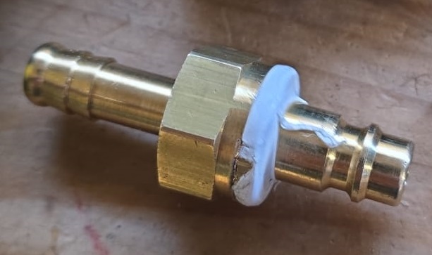

schuppen. Also wieso nicht mit Druckluft vorsichtig leerpusten?
Also brauche ich einen Adapter von Druckluft auf Gardena Kupplung.
Schnell den Gardena auf CEE Adapter zerlegt und umgebaut. Funktioniert
sehr gut ;)
Nur die Druckluftkupplung (aus dem müll gerettet) hat so eine Art
Dichtung, die aber mit meinen Billigen Gegenstücken nicht öffnet. Musste
es ausbauen... Weiss einer ob die einen speziellen Namen haben?
Hat jemand andere Lösungen außer am Tiefsten Punkt ein Ablass setzen?
Wobei ich so echt zufrieden bin ehrlich gesagt geht schnell und einfach.
Kompressor klemme ich natürlich nicht voll mit 10Bar dran wobei die
Teile es aushalten sollten aber das will ich nicht Testen.
Gruß und schönen Tag noch
von Kurt A. (hobbyst)
Kugelhahnen haben die Egenschaft, dass beim öffnen und schliessen immer
Wasser in den Hohlraum zwischen Kugel und Gehäuse fliesst. Wird dises
nicht geleert, sprengt dieses Wasser beim ersten stärkeren Frost das
Gehäuse unter der Kugel. Daher beim Ausblasen den Kugelhahn in
halboffener Stellung belassen. Danach auch.
von Daniel S. (stokmar)
> immer
Oh danke dir das wusste ich nicht. Werde ich machen.
von Walter T. (nicolas)
Rückschlagventil

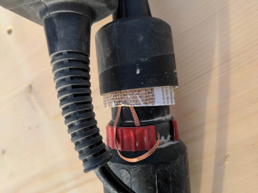

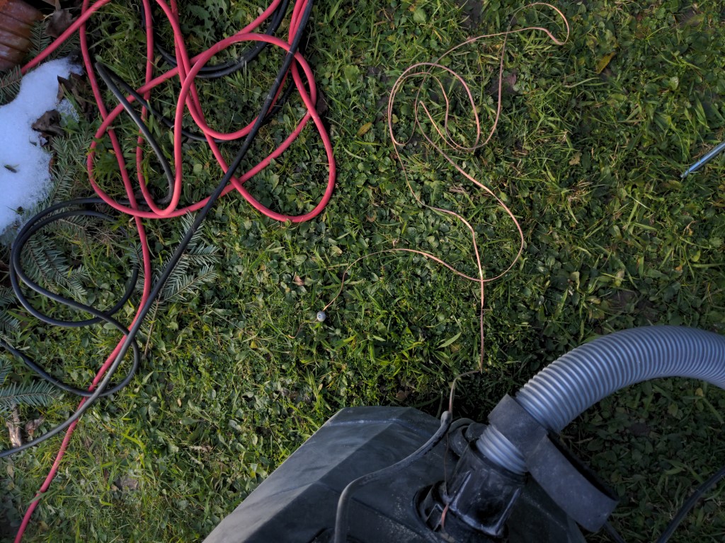

"Ach, das geht auch ohne ESD-Saugschlauch"
Die Meinung hat sich während eines größeren Schleifprojekts gründlich
geändert. Im Minutentakt einen gewischt bekommen ist nicht wirklich
spaßig.
Aber woher plötzlich einen ESD-Schlauch nehmen?
Die Lösung war dann letztendlich ein langes Stück Entlötlitze -
leitfähig, flexibel und robust. Vorne am Ansaugstutzen eingefädelt,
Stück Papier drangeknotet und vom Sauger durchsaugen lassen bis zum
Vorratsbehälter. Dann beim Anschluss seitlich eingezwickt und mit einer
rumliegenden Schraube geerdet.
Sieht vielleicht ein bisschen doof aus, aber danach war Ruhe.
Dafür war der finale Stromschlag nicht von schlechten Eltern (als die
Litze den Holzstaub im Vorratsbehälter berührt hat). Immerhin weiß man
so, dass die Litze angekommen ist :D

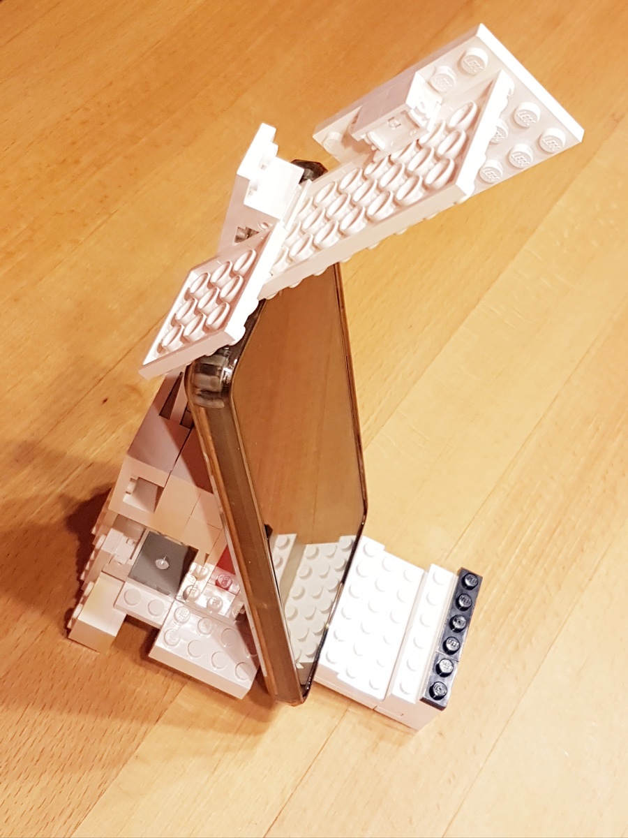

Animiert durch Gerhard seinen gedruckten Smartphonehalter aus dem Black
Friday Thread...
Beitrag "Re: Black Friday 2024 - was lohnt sich wirklich?"
...habe ich mal auf die Schnelle einen Smartphonehalter aus LEGO gebaut.
Der hat ebenfalls mehrere Rastkanten und ein Neigungsgelenk und einen
stufenlos einstellbaren Schallreflektor für den seitlich angebrachten
Lautsprecher im Smartphone.
Sowohl für Querformat als auch für Hochformat geeignet.
Abgelehnt Euer Ehren:
Vielleicht quick, aber keinesfalls dirty, und kein Heisskleber.
von Michael M. (Firma: Autotronic) (michael_metzer)
Die Einstellbarkeit will ich mir ja gerade nicht mit Heisskleber
zukleistern. Der Halter soll ja einstellbar bleiben, sonst könnte ich ja
gleich das Smartphone mit Heisskleber direkt hochkant auf die nackte
Nussbaumwohnzimmertischplatte festkleben.
Michael M. schrieb:
> sonst könnte ich ja
DAS wäre wirklich quick & dirty!
von Jens M. (schuchkleisser)
Den Legohalter mit Silikon auf's Armaturenbrett im Auto pappen.
Heißkleber dürfte dort wegen der zu erwartenden Temperaturen ungeeignet
sein, da wäre Silikon (oder Acryl, Montagekleber usw.) eine annehmbare
Alternative!
Zack, 5 Dirtypunkte, die für's Quick gibts durch Lego ja schon vorab.

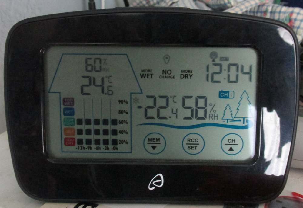

Hier gibt es eine Wetterstation mit Außenfühler, die mit drei AAA um 8
Monate funktioniert, also den Batterieverkauf fördern soll. Mit 2,4 Volt
läuft sie sogar noch, aber ist nicht mehr ablesbar.
Mir war heute nicht danach, die wieder neu zu bestücken, ich habe noch
ein paar 18650 LiIon herumliegen. Der Batteriehalter, vom Chinastrolch
als Ladegerät verkauft, taugt nichts (Übergangswiderstände), aber für
das bisschen Strom wird der reichen.
Mit Licht an fließen 45mA, DCF-Empfänger aktiv und Suche nach dem Sensor
braucht um 4,5mA, der langfristige Durchschnitt müsste um 170µA liegen.
Ich habe es mit 3M-Dopplekleband #4945 angebappt und erwarte nun die
doppelte Laufzeit.

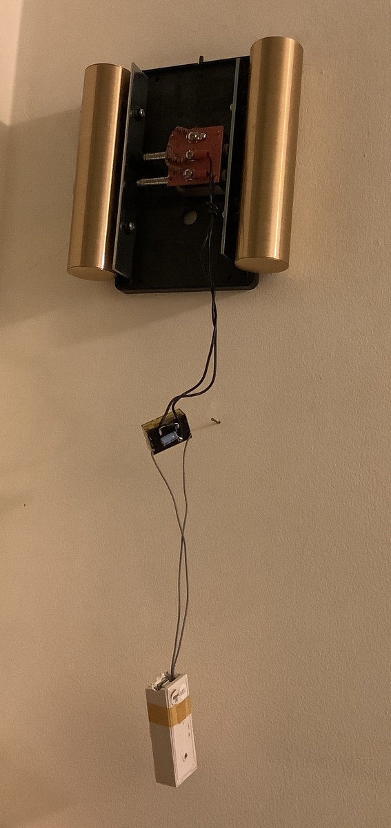

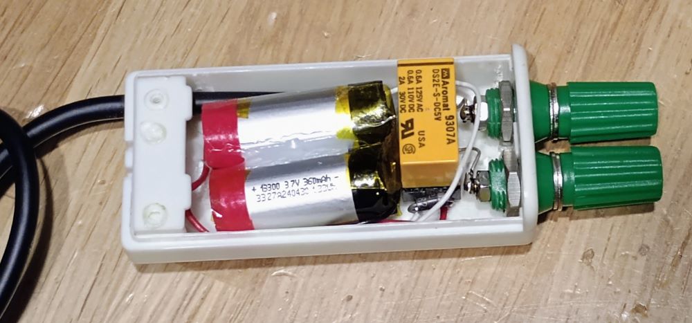

Klingel Reichweite Verlängerung:
Um im Keller hören zu können, ob jemand bei mir an der Haustüre
klingelt, habe ich einen drahtlosen Tür-Gong mitangeschlossen.
Bei uns bekommt der Tür-Gong 24VAC vom Klingeltrafo. Parallel zur Gong
Aktuatorspule schaltete ich ein 24V Relais, das mit der
gleichgerichteten Spannung mitversorgt wird. Die Relaiskontakte
mitbetätigen den kleinen Klingeldrückersender der intern mit einer 12V
Batterie versorgt wird.
Ich hoffe, es ist diesem Thread würdig. Leider fand ich keine Verwendung
für Klebeband, Lakritze, oder Heißkleber...
P.S. normalerweise sind die gezeigten Innereien im Innern des Gong
Gehäuses verstaut.
Jo, die habe ich auch.. das mit den Batterien ist echt lästig.
Ich hab einige von Aldidl, die haben das gleiche Problem, aber ich hab
AAs drangepappt, dann halten sie auch wesentlich länger und das ist dann
WAF-improved.
Aufpassen: Eine Sorte hat zwar 3 Zellen, läuft aber nur mit 2, die
dritte ist nur für's Licht, in Reihe mit den anderen!
Man bekommt also immer 2 total leergelutschte und eine wenig gebrauchte
Zelle raus, ein einfacher 3er Batteriehalter tut nicht, ein zweier macht
kein Licht.
> Gehäuses verstaut.
Das gibt aber Abzug in der Dirty-Note. :D
Mache ich mit einem übrig gebliebenen Babyphon. Der Sender überwacht
akustisch die Wohnungsklingel, der Empfänger steht dann im Bastelkeller.
> WAF-improved.
Ich kann mir nicht vorstellen, warum 2-AA einen besseren WAF als eine
Lithium ergeben sollen.

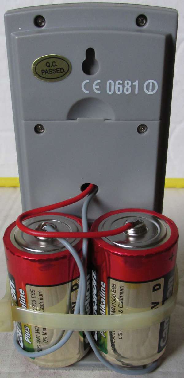

An einen Außensensor habe ich 2017 zwei Monozellen angepfuscht, noch
läuft er. Allerdings wird der Empfänger recht früh unempfindlich, da
müsste ein Li-Akku samt 3V-LDO hinter.
Weil sie die selber wechseln kann. So mit Ladekabel oder gar Ladegerät
ist zu techno.

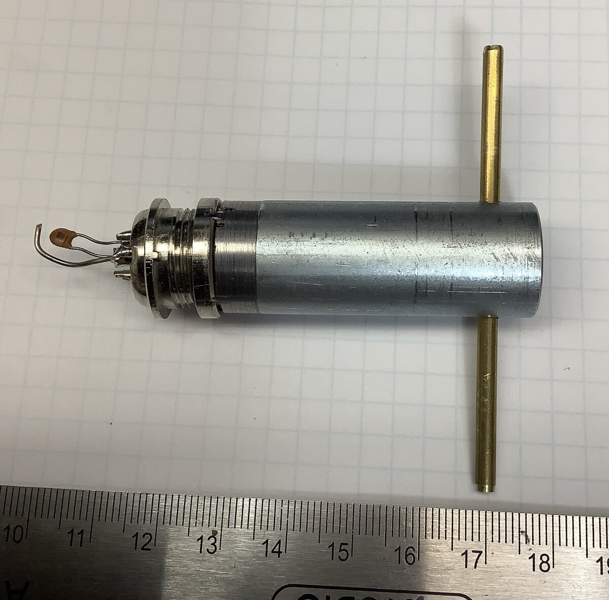

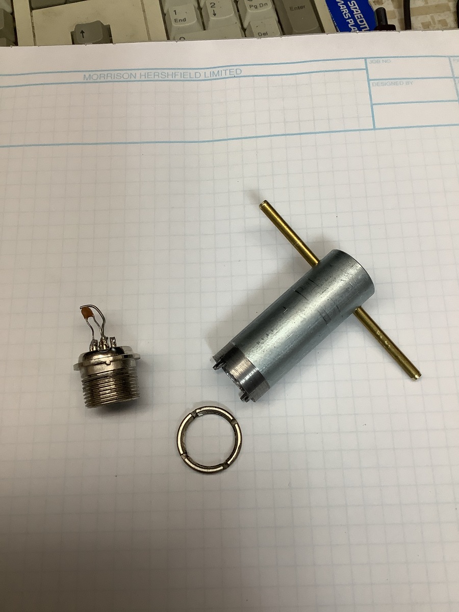

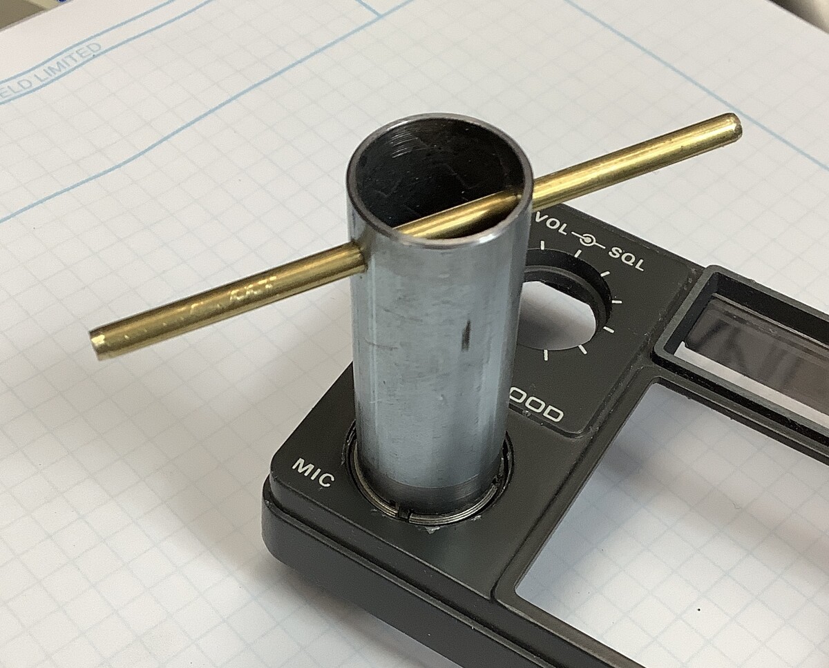

Moin,
Da ich mich derzeit mit der Reparatur und Restauration japanischer
Funkgeräte befasse und die Notwendigkeit besteht, 16mm Mikrofonbuchsen
von der Frontplatte lösen zu können, musste eine impromptu Lösung her.
Auf die Schnelle konnte ich auch kein bestellbares Werkzeug dafür
finden. Billig dürften solche Spezialwerkzeuge meist auch nicht sein. Da
erschien Selbstbau für mich zweckmässiger.
Zufälligerweise fand ich in meiner Bastelkiste ein Stück verzinktes
Stromleitungs-Rohr mit einem I.D. von ca. 16mm. Inspiration
triumphierte. Kurzerhand teilte ich das Rohr mit einer Metallsäge in ein
5cm langes Stück, bohrte zwei Querlöcher für die Hand und feilte am
anderen Ende das Rohr an vier Stellen passend 1.5mm tief, so daß die
vier passenden Stutzen überblieben, die dann kuschelig in die
Aussparungen der Mikrophon Mutter passten. Als Dreh-Hebel dient eine
kurze 0.125" Ms-Stange. Fräsen der Aussparungen traute ich mich nicht
und es durfte ja auch nicht den Geist und die Regeln dieser
Beitragsserie verletzten. Es war eine Arbeit von nur 20m. Es sollte also
hier reinpassen. Wie ihr sehen könnt, es funktioniert. Im Anhang die
Bilder...

Gerhard, du erfüllst leider die Kriterien nicht.
Du kannst vielleicht "Quick", aber "Dirty" kannst du definitiv nicht.
Wenn ich dir noch einen Tipp geben darf?
Mach das untere Teil heiß, rotwarm, dann schrecke es in Motoröl ab.
Damit bekommst du eine ausreichende Härte, sodass du lange was von dem
Werkzeug hast.
Ja es ist ein schönes und sauber verarbeitetes Werkzeug geworden. :)
Scheinbar auch entgratet ;)
Das hab ich auch schon mehrmals gedacht :) Gerhard, du musst vielleicht
nochmal zur Justage deines Bewertungssensors ;)
Aber ich bin eigentlich bloß neidisch wie schön du viele Dinge immer
hinbekommst. 😊

von Gerhard O. (gerhard_)
Morning, werte Q&Der,
Jetzt liege ich zerschmettert am Boden und zürne mir, daß ich mich so
gehen ließ. Aber "dirty" passt schon:
Die Verarbeitung der Zinken könnte besser sein. Da sägte ich teilweise
zu tief hinein. Entgratung am unteren Ende könnte besser sein.
Die Maßhaltigkeit ist auch nicht sehr anspruchsvoll, obwohl es leicht
reinpasst.
Die Oberfläche ist zerkratzt
Das muß mir doch auch einige Punkte in der "Dirty" Sparte geben?
Vor meinen ehemaligen Lehrmeister hätte ich mich damit nicht sehen
lassen dürfen.
Frank:
Deinen Vorschlag möchte ich im Frühjahr aussen in die Tat umsetzen. Im
Haus, glaube ich, macht das zu viel Gestank, und dann habe ich auch
Angst, daß das Öl möglicherweise zum brennen anfangen könnte.
Aber trotzdem Danke für Eure mitfühlenden Worte.
Schönes W.E. noch,
Gerhard
P.S. wie bezeichnet man die vier Aussparungen des Mikrofon
Befestigungrings?
Nute? Aussparung? Schlitz? Gibt es da eine offizielle Bezeichnung?
Wie benennt man die passenden Werkzeug Stutzen? Zinken? Stifte?
von Roland F. (rhf)
Ein entschiedenes NEIN!, die von dir gemachten Fehler:
- Statt einem sauber abgesägten Knebel aus Messing nimmt man ein
verrostete
Schraube mit metrischem Gewinde auf das zur Sicherung eine abgeranzte
Zoll-Mutter gedreht wird.
- Die Löcher für den Knebel im Werkzeug sind sowohl axial als auch
radial exakt
ausgerichtet. Richtig wären zwei unterschiedlich große Locher in
unterschiedlicher Höhe. Die Löcher sind natürlich so zu bohren das der
Knebel
nicht durch den Mittelpunkt des Werkzeugs läuft.
- Das Werkzeug selbst sollte auch möglichst weichem Material bestehen,
damit es
schon nach kurzem Gebrauch kaputt geht und man ein neues (mit noch mehr
"dirty") anfertigen muss.
- Und natürlich das Wichtigste zum Schluss: wo ist der Heißkleber?
Ich hoffe meine Auflistung hilft dir bei zukünftigen Projekten.
Allerdings
befürchte ich, das du zu den Menschen gehörst, die "dirty" nicht können.
rhf

Wenn ich Deinen Beitrag richtig lese, war diese Problemlösung Deiner
Meinung nach von mir hier nicht am richtigen Platz bzw. angebracht:
... "solche "Kunstwerke" haben hier nichts zu suchen!"
Naja, in meinen Augen ist es aber fast hingerotzt, weil ich minimal Zeit
dafür aufwendete und ich es sofort haben musste. Also ist das Werkzeug
ziemlich roh gefertigt. Keine Oberflächenbehandlung, keine Härtung, die
Zinken mit der Hand herausgefeilt. Ist doch fast ein Pfusch?
Ich war deshalb schon der Meinung, daß es deshalb hier hereinpasst.
Sonst hätte ich mir wesentlich mehr Mühe gegeben. Einzig, das entgraten
musste sein, weil ich mich nicht bei der Benutzung verletzen wollte.
Aber wenns wirklich nicht passt, kann man ja meinen Beitrag verschieben
oder löschen lassen.
Gruß,
Gerhard

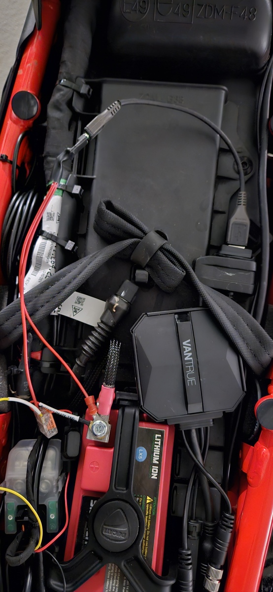

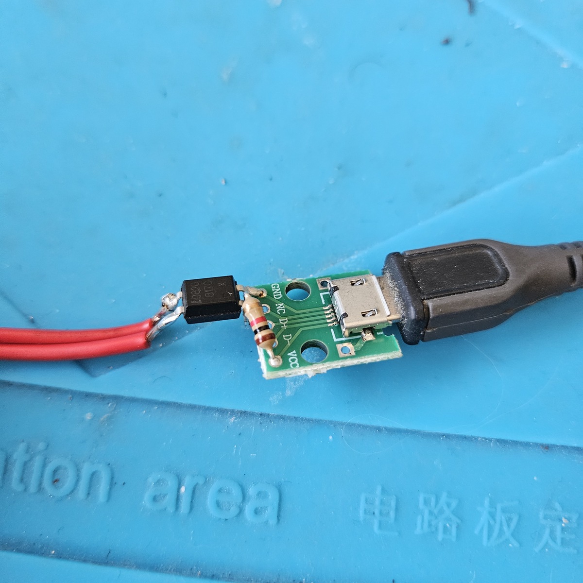

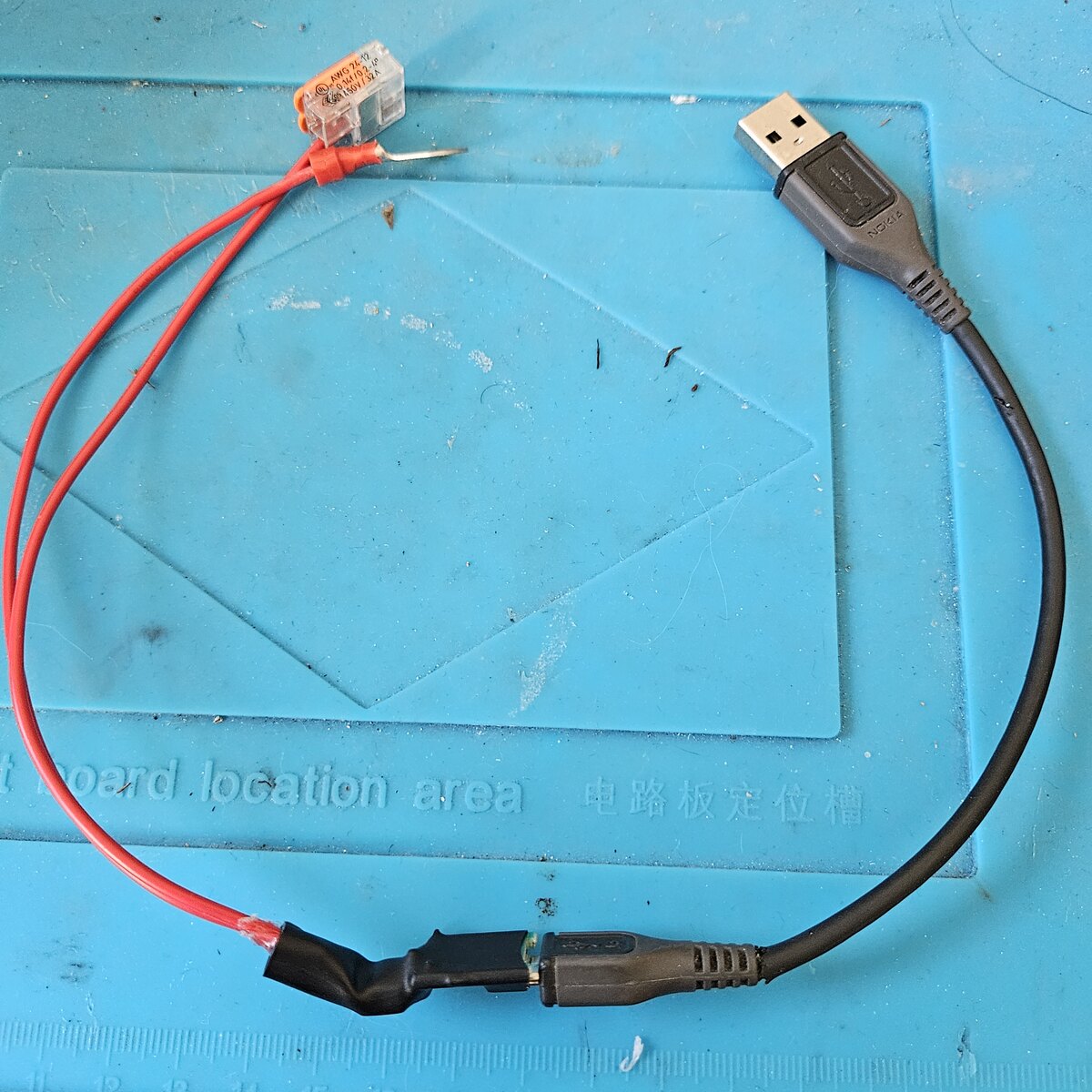

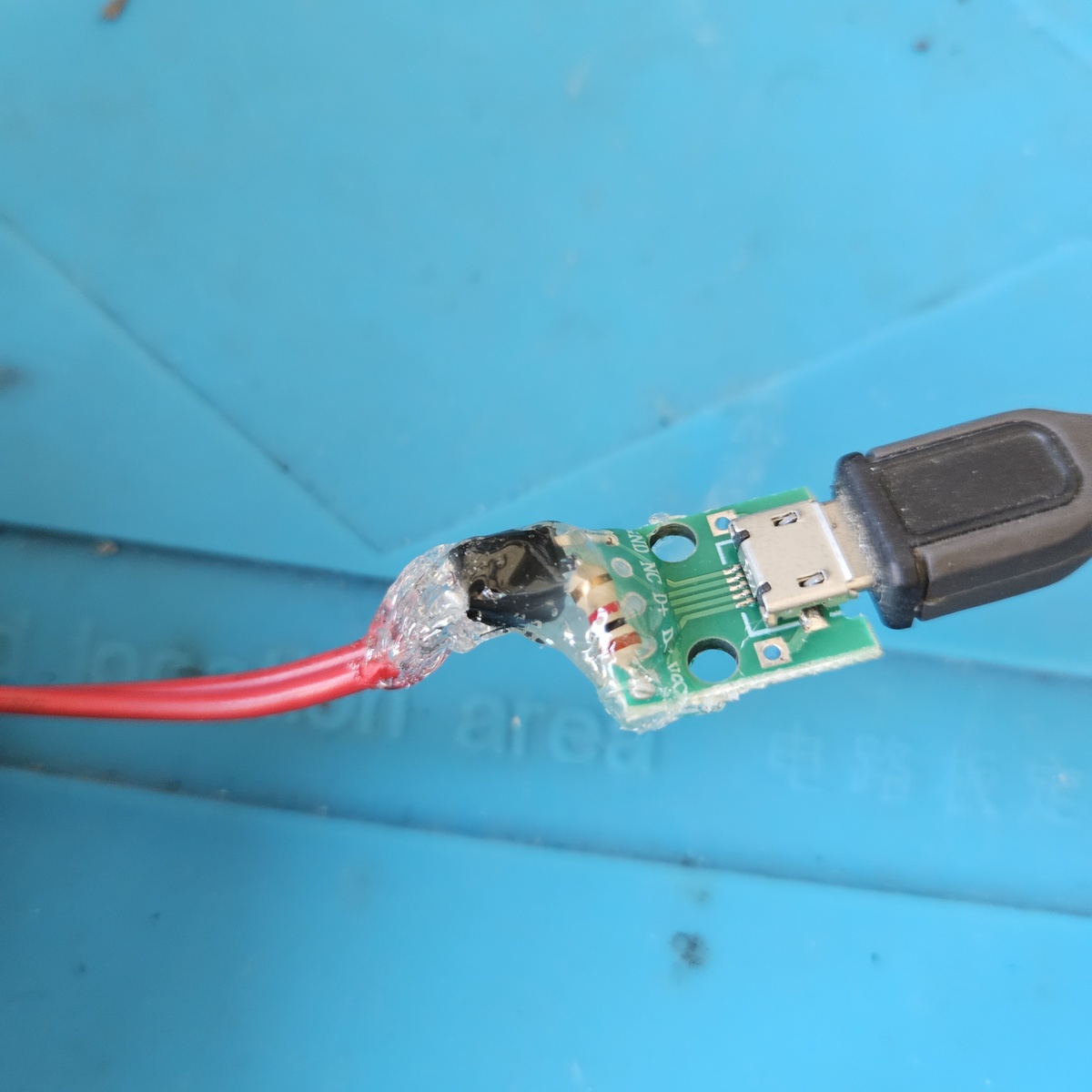

Die Dashcam für mein Motorrad benötigt Zündungsplus (Klemme 15), damit
sie sich selbst ein- und ausschalten kann, aber direkt das Zündungsplus
habe ich nicht gefunden, selbst am Zündschloss waren nur Dauerplus oder
CAN-Leitungen. Neben der Batterie ist allerdings eine USB-Buchse, die
mit der Zündung abgeschaltet wird, also kleines Breakout Board mit
USB-Buchse, Kabel, Optokoppler, Widerstand, WAGO, Heißkleber und das
Zündungsplus ist simuliert.
von Frank O. (frank_o)
Erstmal gut gelöst.
Zündungspuls ist irreführend. Wenn du das nicht über Zündschloss
gefunden hast, dann könntest du alle Sicherungen messen und das an eine
von denen anschließen, die nach dem Einschalten der Zündung Spannug
haben.

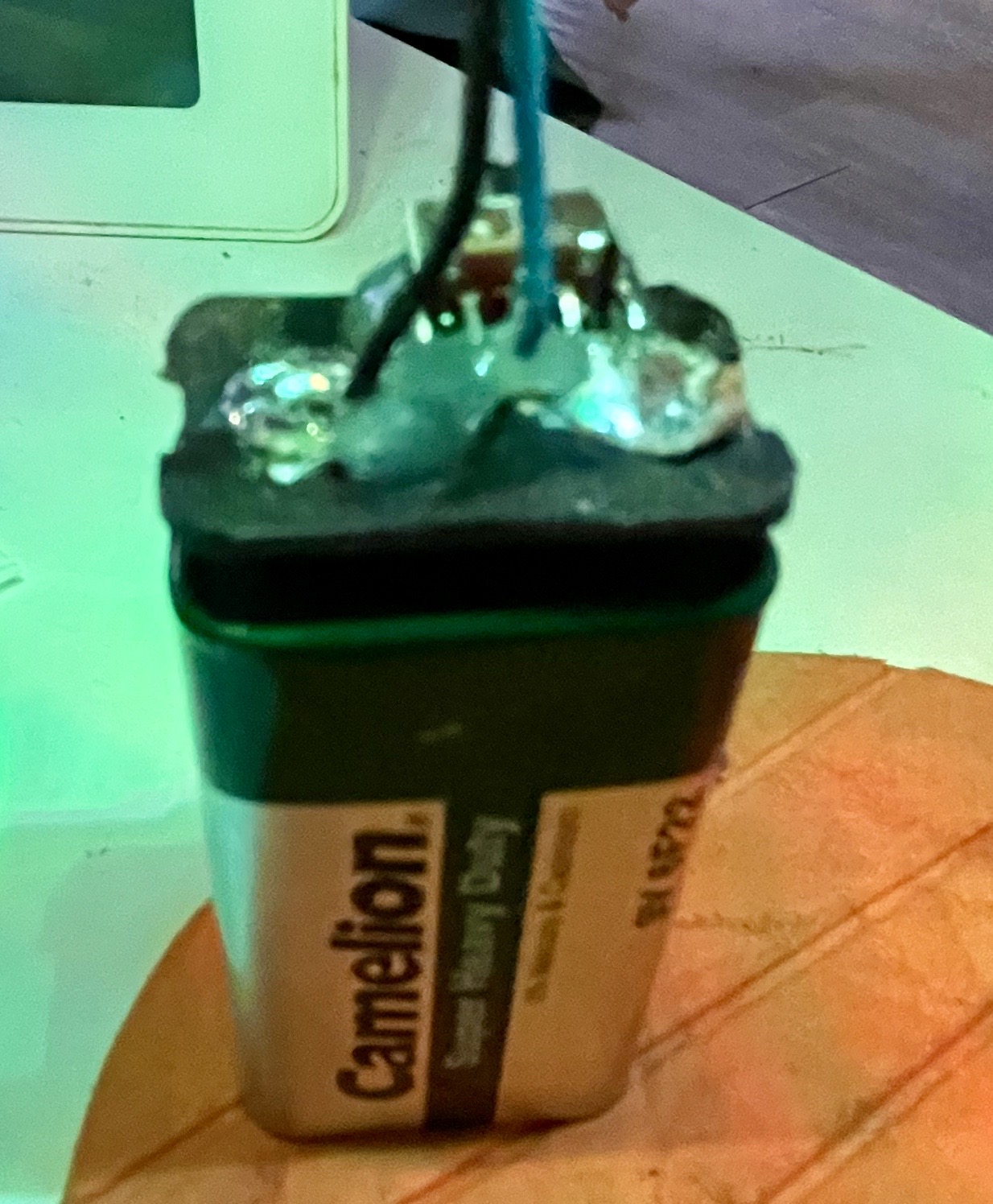

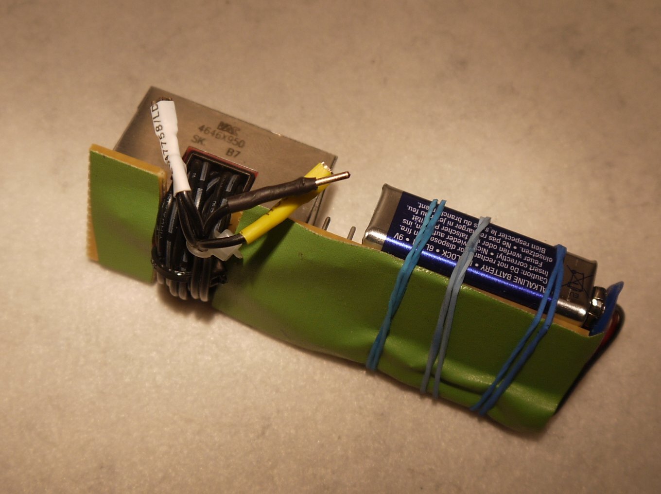

Eine schnelle 9v Stromversorgung: Volle und leere 9V Batterie,
Minischalter und Heißkleber. Bei solch kleinen Dingen schneide ich
kleine Stücke vom Kleber ab und schmelze sie mit Heißluft. Da kann man
den Kleber in die richtige Richtung blasen.
Walta
...ist auf der Kamera auch etwas Heißklebe gelandet? Jesses... :)
Klaus.
Bei mir würden viele meiner Anhänger schreien,
Saumäßiges Bild, hast du keine Ahnung richtige Fotos hochzuladen.
Willst du provozieren...
Für mich ist es in diesen Sinne völlig ausreichend.
MfG
alterknacker

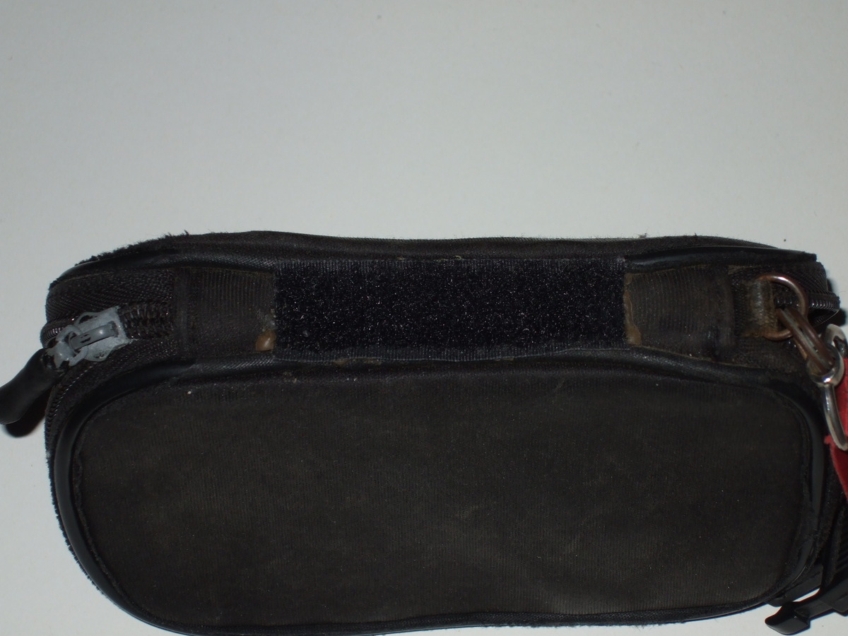

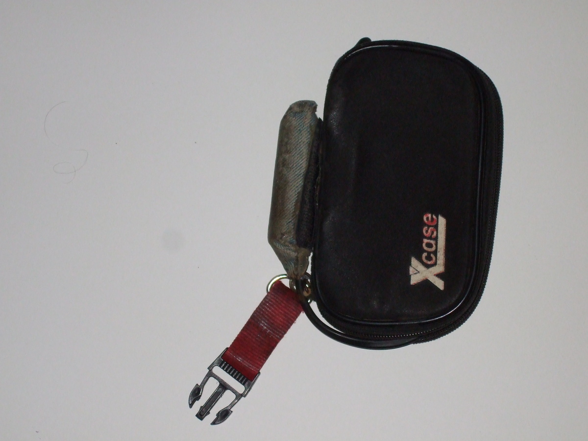

Ich bin bekennender Fan von Pattex, Klettverschluss und
Zweikomponentenkleber – früher Stabilit Express, aber das scheint es
nicht mehr zu geben… heute UHU Espress, das ist durchsichtig und
hinterlässt leider nicht die charakteristischen Sauereien von S. E. Eine
Nähnadelphobie habe ich nicht (wäre in diesem Fall aber auch nicht
hinderlich gewesen) und als Eigentümer einer Nähmaschine kann ich auch
Q&D Dinge zusammenschustern. Für ganz hoch beanspruchte Nähte besitze
ich auch noch eine klassische Nähahle, mit der man ganz hervorragend
"Panzernähte" mit Kevlar-Angelfaden herstellen kann – aber das nur als
Randinformation…

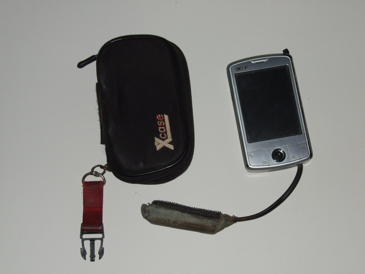

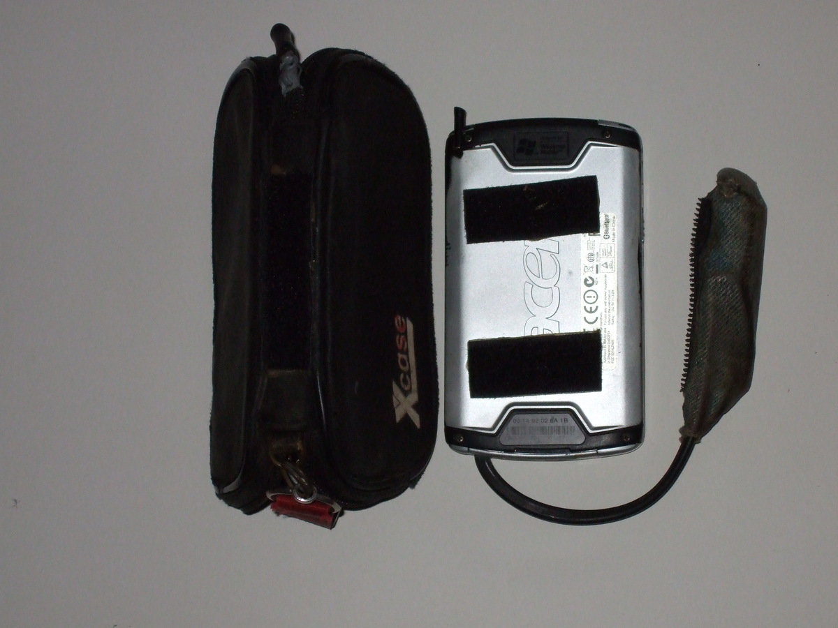

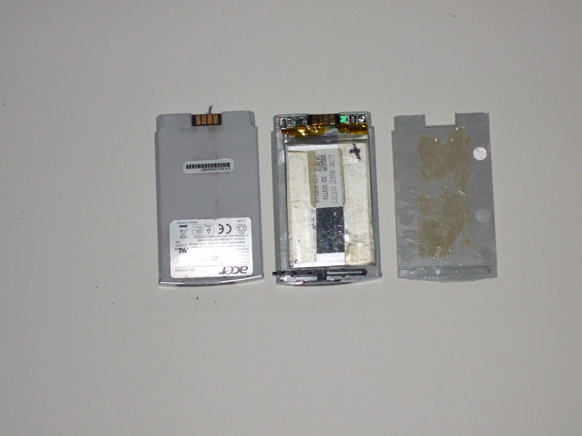

Ich habe mir vor 20 Jahren für einen Acer N50 in C# ein kleines Programm
gebastelt, mit dem man Naturbeobachtungen draußen schnell eingeben kann.
Das Programm liest gleichzeitig die GPS-Positionsdaten über BT von einer
GPS-Maus ein.
Das lief alles prima und ein in Ruby geschriebenes Software-Paket
verarbeitet die Daten auf dem PC weiter und generiert für Google Maps
eine Darstellung des jeweiligen Tracks mit Markierungen für die
Beobachtungen und Darstellung der zugehörigen Log-Einträge.
Irgendwann machte dann der erste Akku schlapp und ich besorgte einen
neuen – kein Problem. Der Vorfall wiederholte sich und irgend wann wurde
die Lebensdauer der Akkus immer kürzer, während die Preise exponentiell
stiegen. Es war also Zeit, irgend einen Ersatz zu suchen.
Ich fand dann beim netten Chinesen einen Akku, der ein Stück kleiner
war, als die Parallelschaltung der zwei Original-Akkus. Der Preis war
nicht wirklich attraktiv und die Akkulaufzeit außerdem mehr als knapp.
Ich beschaffte mir dann einfach ein paar Rundakkus und sägte aus einem
Rest Hartfaserpatte eine Akkuattrappe für das Original-Akkugehäuse
zurecht, die etwas schmaler ist, als der Original-Akku – genau so viel,
dass ein Stück zweiadriges Netzkabel an der Attrappe vorbei hinein
passt.
Der Akku bekam ein "Gehäuse" aus den Resten einer alten Jeans, die
erfolgreich  und nachhaltig mit Pattex an dem Teil befestigt werden
konnten.
Eine Lösung für die Befestigung des Akkus fand sich auch schnell: außen
an der damals schon ziemlich abgelutschten Tasche für den PDA, den ich
schon seit Urzeiten mit zwei Streifen Klettband darin – ablösbar –
fixiert hatte, natürlich mit Klettband.
Die Tasche bekam den Streifen Flausch und das Akkugehäuse das Klettband,
das ich mit Stabilit Express anklebte. (Die Methode erwies sich nach
jahrelangem Gebrauch als suboptimal: Der Kleber haftet nicht so super an
dem Klettband. Mit Pattex scheint das besser zu gehen…)
Der erste N50 kam in die Jahre und der Bluetooth-Adapter ließ sich zwar
noch öffnen und die Verbindung aufbauen, es kamen aber keine Daten mehr.
Die alte GPS-Maus hatte auch schon dicke Backen gemacht und ich stieg
auf eine um, die bei einem der Ersatz-N50s dabei war. Dann fand ich ein
Angebot für eine GLONASS-Maus und griff zu – GLONASS ist genau so gut,
wie GPS…
Das war etwa die Zeit, zu der man den N50 in der Bucht für ca. 3 Euronen
bekam. Ich legte mir einige zu und BT funktionierte wieder. Der Boden
des ersten N50 mit den Klettbandstreifen wurde einfach an den nächsten
"vererbt" – bis der den selben Fehler zeigte. Irgendwann hatte ich
keinen mehr, der BT konnte. Eine andere Lösung musste her.
Die besteht in einem Galaxy S5 mit dem Mendhag GPS-Logger. Nach einer
Software-Erweiterung für das Ruby-Paket läuft die ganze Chose wieder wie
früher.
Zu meiner Verteidigung muss ich sagen, dass mittlerweile die textilen
Teile der Konstruktion ziemlich dreckig und abgewetzt sind – sie
verdienen also das Prädikat Dirty.
Es hat zwar einige Zeit gedauert, bis ich die ultimative Lösung gefunden
hatte, die war allerdings ziemlich Quick implementiert.
Bleibt das Manko mit dem fehlenden Heißkleber, aber die Kombination aus
Stabilit Express – r.i.p. – ist mindestens genau so beschissen, wie
Heißkleber.

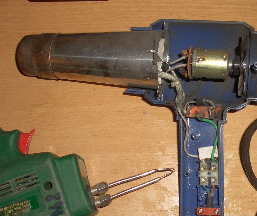

Problem: Kabelbruch direkt am Pistolengriff, aber Schrauben zu fest.
Lösung: erhitzen durch Lötpistole mit schmaler Spitze.

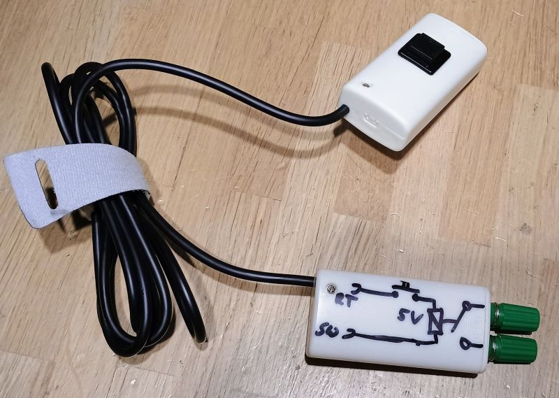

Ab und zu brauche ich eine dritte Hand, die einen Schalter schaltet,
während ich am Messen bin bei einer Reparatur.
z.B. ein defektes Gerät ein- und ausschalten oder einen Taster an einem
Gerät drücken.
Zwei Batteriegehäuse von alten Lichterketten, eine mit einem Taster,
die andere mit zwei Akkus aus E-Zigaretten, Miniaturrelais und Kabel
dazwischen.
An den Buchsen wird angeschlossen, was geschaltet wird (Schließer).
Der Taster kommt unter den Fuß am Boden zum Schalten.
...sehr schön, vor allem wg den eZig akkus - das kompensiert auch die
fehlende Heißklebe :) - aber: Wofür eigentlich das Relais, wenn du doch
einen FußSCHALTER hast? Um 230V gehts da ja hoffentlich eh nicht...
Klaus.
von Thomas W. (goaty)
Nur Schalter und Kabel wäre irgendwie zu "einfach". Außerdem natürlich
dramatisch kleinerer Widerstand. Und es prellt vielleicht ein wenig
weniger.
Funktioniert und vor allem: hatte ich noch nicht. Der Bastler häuft doch
gerne Zeug an.
von Roland F. (rhf)
HAllo,
Damit man kleine/schwache Signale nicht erst zum Fußschalter und zurück
führen muß.
rhf
Was ich noch vergessen hatte: Das Relais sitzt im Sockel, wenn ich mal
was falsches Schalte, tausche ich das aus. Hab einen ganzen Sack davon.

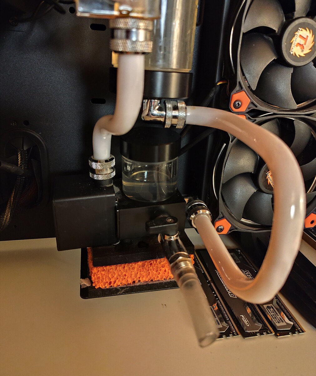

WaKü Pumpe mit dem Schwamm aus dem Inventar meiner Frau entkoppelt. 😅
Der Anlassschlauch ist auch so ziemlich dirty...

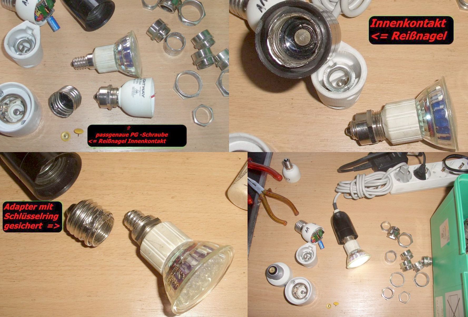

Im Flow passt alles wie es soll perfekt von selbst:
Suchte Zwischenrohr zum Schnelltest = Kabeldurchführung mit PG-Gewinde.
Passt perfekt auf E14 Hals und zum E27 Sockel ausgedienter Sparleuchte.
Als Kontakt ins Loch wo der Draht war ein Reißnagel aus Messing gelötet.
Mit Seitenschneider 6x ein V eingescnitten 6x6o°=360° für den Sechskant.
Ein federnder Schlüsselring passt genauso perfekt als Sicherungsring.
Noch an zwei Seiten zwei der sechs Blechstreifen umbiegen, perfekt.
Der E 14 LED-Spot hat sogar eine eigene Verschraubung.
Vorteil: Gleiche Abmessungen, es ragt nichts aus der Lampe heraus.
Nachteil: nicht Berürungssicher bei Verpolung, nur stromlos montieren.
Dirty dabei ist,
dass frei liegende Metallteile an der Phase hängen können.
Aber solange es nur Du bist, den es trifft, gehts ja.
Schö'n Freidach.
Erinnert an den Gardena auf Drehstrom Adapter :-)
von Harum (hadarap)
Fasszwang + Schocktherapie f. "angehende" Elektriker ;)
Man findet alte Elektriker, und unvorsichtige Elektriker.
Es gibt aber keine alten unvorsichtigen Elektriker.

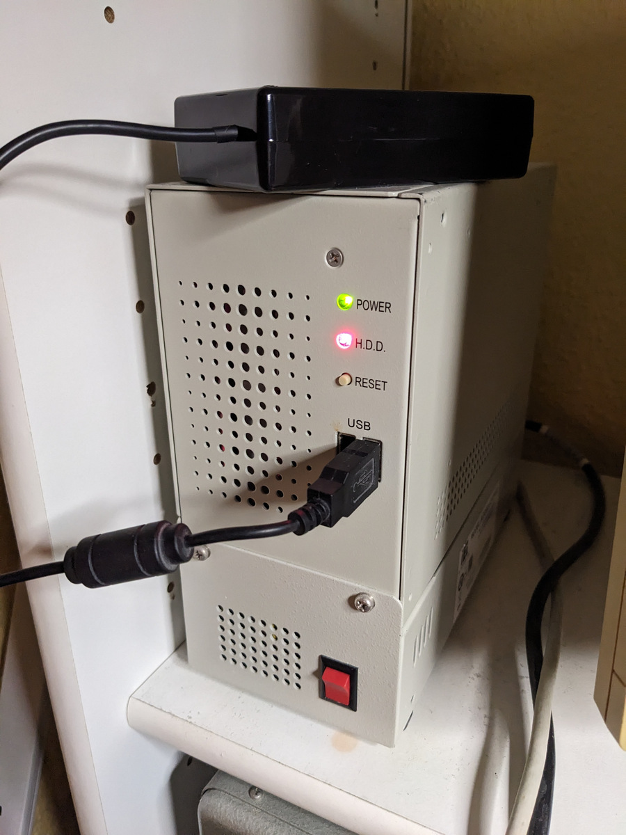

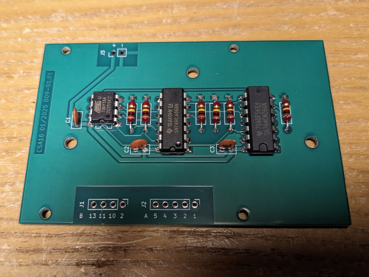

Vor Jahren habe ich mir ein NAS gebaut. Das Board hatte aber von Anfang
an einen Fehler. Die BIOS-Batterie ist nach ein paar Wochen leer. Ich
habe damals nur kurz nach dem Fehler gesucht und dann pragmatisch einen
Batteriehalter nach außen geführt.
Da ich jetzt aber endgültig vom ewigen BIOS einstellen genervt war, habe
ich mir als kleines Wochenendprojekt eine wirklich schmutzige Lösung
gebaut. Die Elektronik einer alten USB-Tastatur ausgebaut, ein ATtiny13
und zwei 74HC4066 die für mich beim Einschalten des NAS die richtigen
"Tasten" drücken und das BIOS einstellen. Tolle Sache, jetzt brauche ich
nicht mal mehr eine Batterie.
Erst eben beim Hochladen der Fotos sehe ich, dass ich mir beim Layout an
C3 eine schöne Antenne gebaut habe, aber egal, es funktioniert ja 😂
von Soul E. (soul_eye)
Ja, Masse fluten ist schön, aber man darf das Durchkontaktieren nicht
vergessen. In allen Ecken und immer wenn das Polygon die Richtung
ändert.

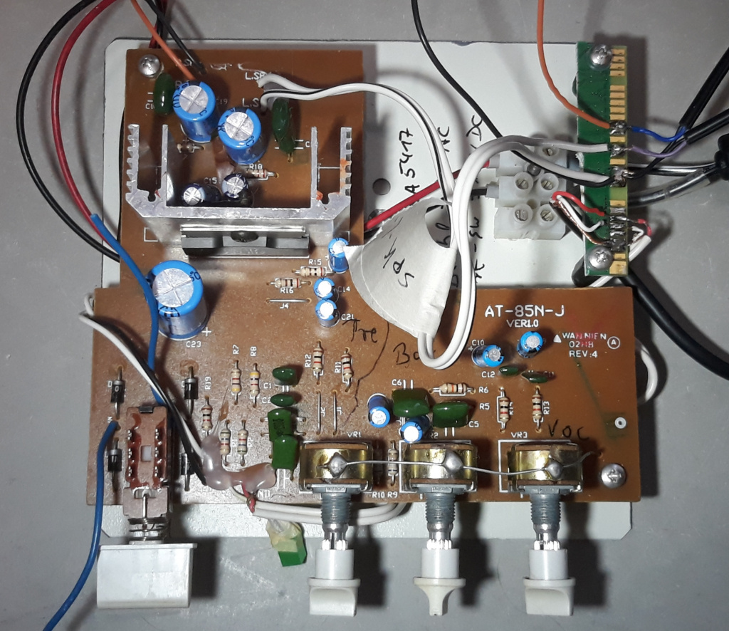

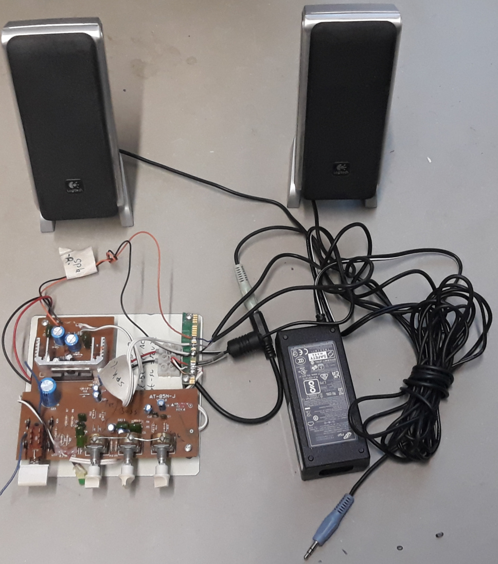

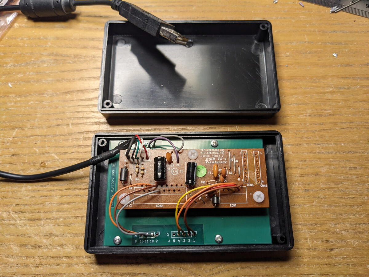

Da musste ich grad mal "in was" reinhorchen und dann
sind in der ganzen Fa. keine Lautsprecher aufzutreiben.
Die Verstärker-Platine stammt aus Aktivboxen aus den Endneunzigern.
Da hatten sich die Lautsprecher desintegriert.
Die Platine und die kleinen Boxen standen hier schon länger bereit.
Nun also mal eben zusammengekloppt.
Schrottanteil ca 95%, nur die Schrauben kamen neu.
Der kleine grüne Platinenstreifen ist eine der länge nach halbierte
Anschlussplatine aus einer Tastatur. Sind beste Lötpads dran.
Restliche SMD-Bauteile mit nem Stecheisen runter geschoben.
Das Bodenblech stammt noch aus Zeiten
wo ich Zugang zu einer Schlagschere hatte.
Da sind zig Bleche aus PCs, Waschmaschinen etc drin zerkleinert worden.
Der Klang ist sogar erstaunlich gut.

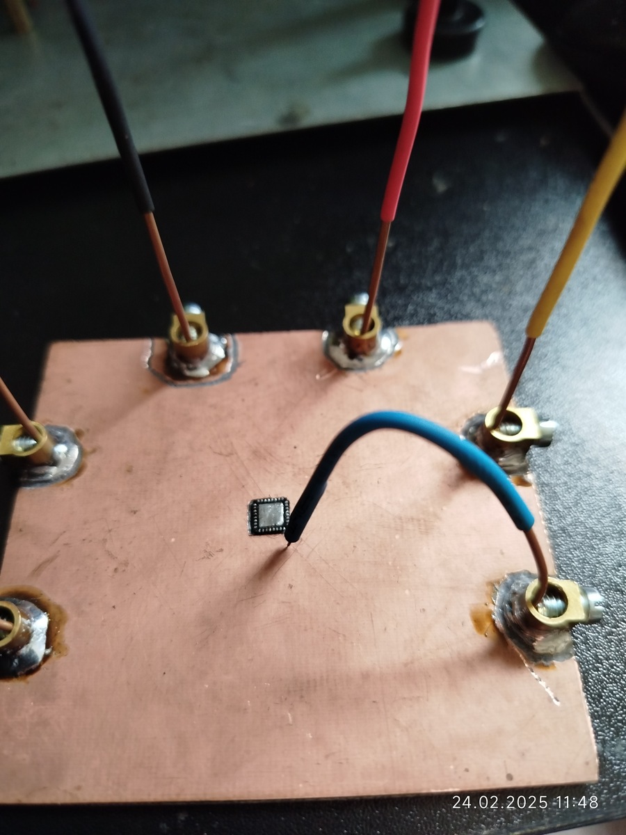

von Kilo S. (kilo_s)
Ja ich weiß, der Heißkleber fehlt!
Q&D "DIY PCbite".
Sechs Lüsterklemmen auf einem Stück doppelseitiger Platine, bei 5 wurden
Inseln um die Lüsterklemmen geschaffen.
Bisschen Draht, schrumpfschlauch und Pogopins, kurz mit dem proxon in
der Mitte eine leichte kule in Größe des IC gefräst und schon kann man
Loslegen.
Vielleicht machst du mit Heißkleber noch vier antirutschfüße von der
Unterseite her drauf 😅🤓
Klaus.

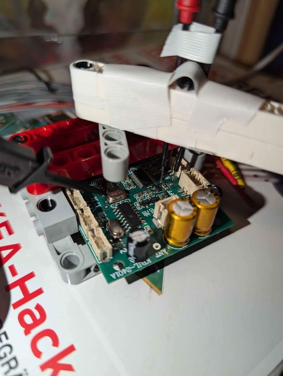

Da hab ich im Januar als ich auch mal 2 gebraucht hab um an 2 Testpoints
ranzukommen mir was aus Pogopins und nen paar Legoteilen gebaut die ich
gerade griffbereit hatte ohne Kistentetris zu spielen. war etwas
Justiergefrickel aber es hatte seinen Zweck erfüllt
Gestelle aus Lego-Teilen, das hat auch was. ;-)

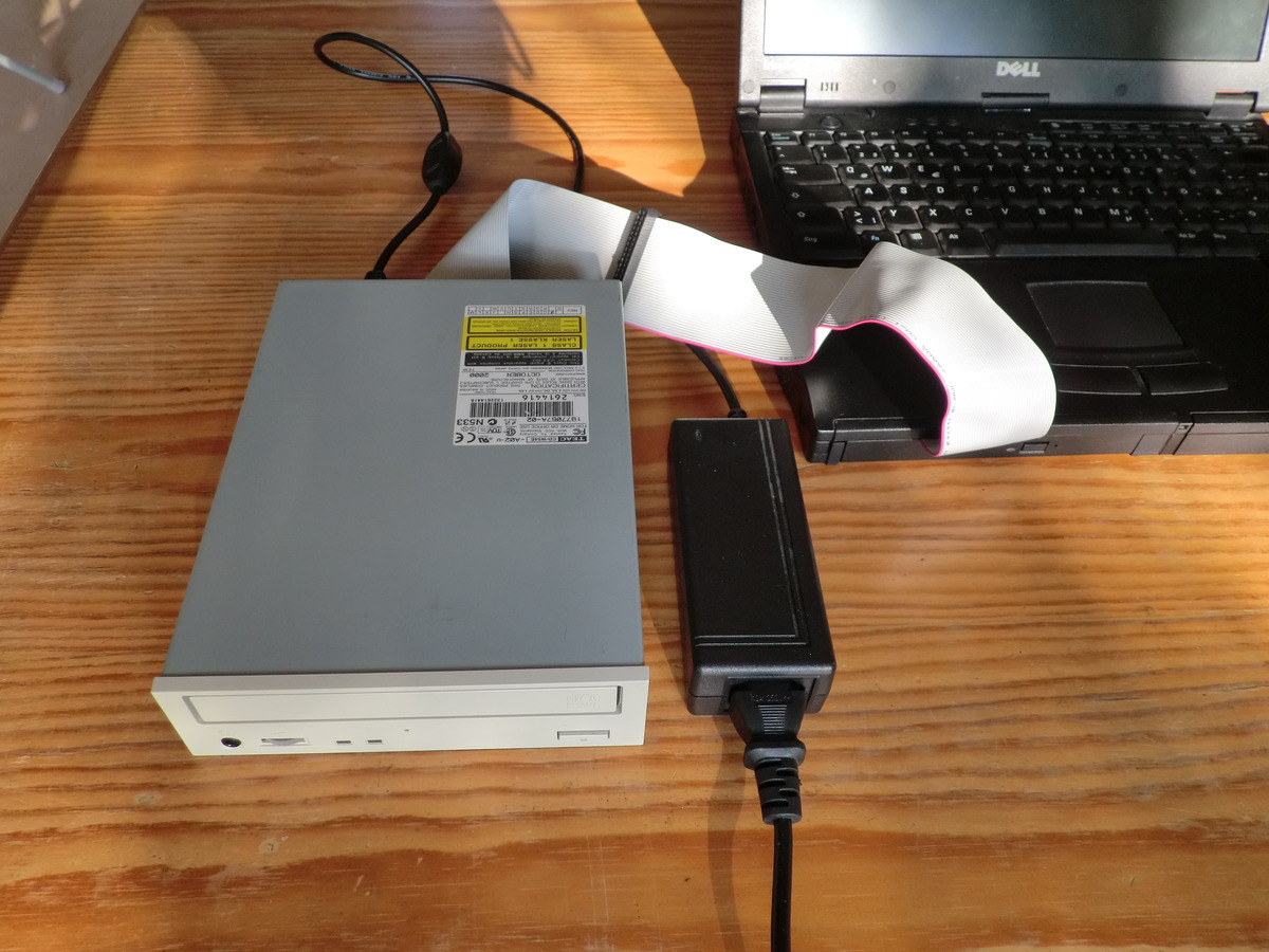

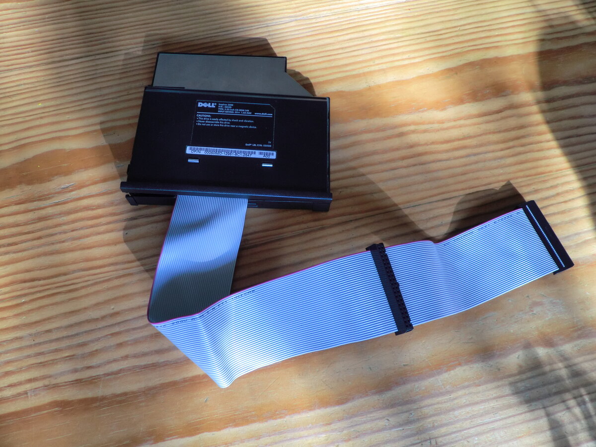

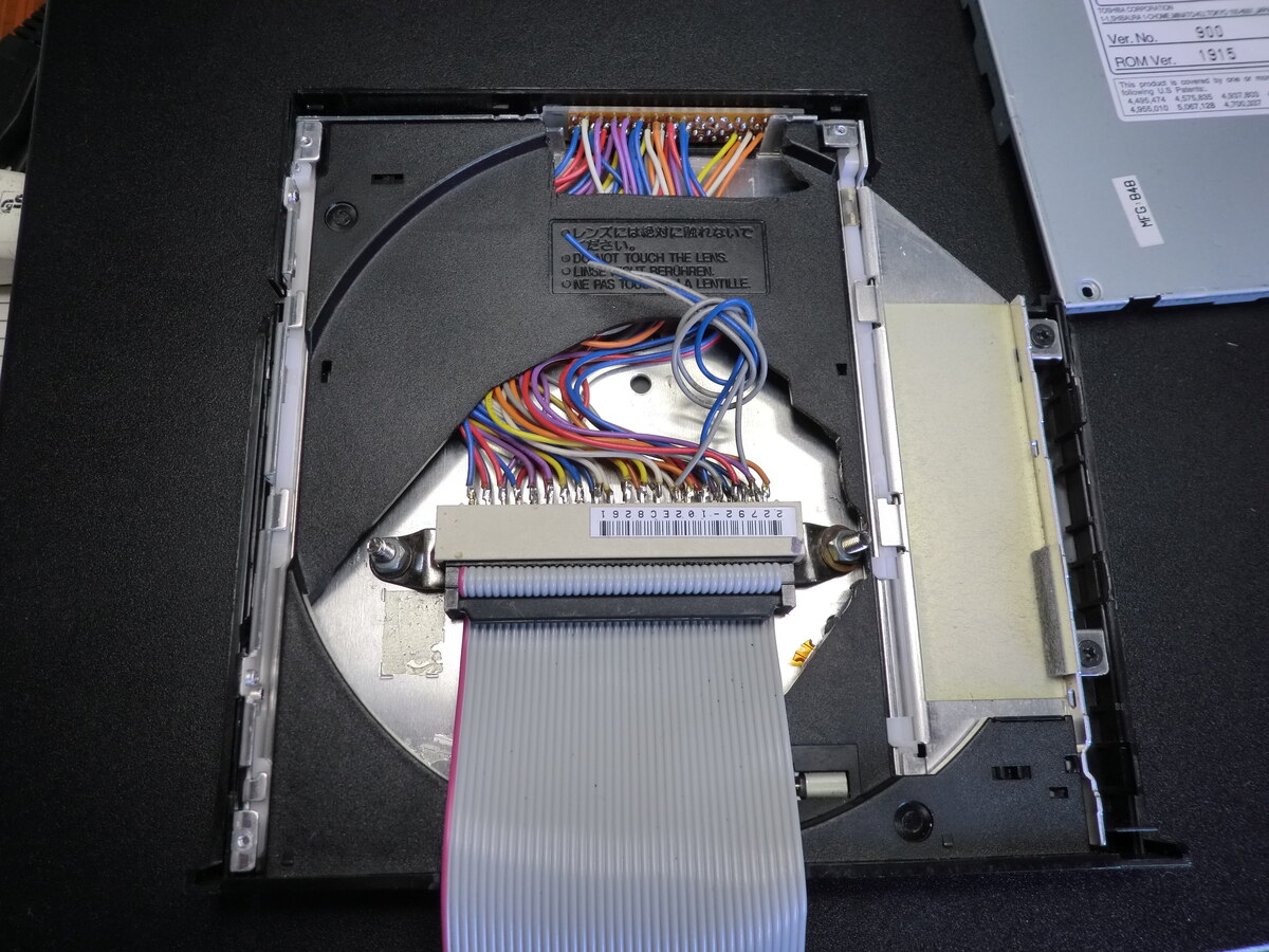

Schon viele Jahre her, da brauchte ich ein CD-ROM-Laufwerk an meinem
Laptop. Das eingebaute Slimline war schon lange defekt. Ich habe
kurzerhand den Inhalt rausgeschmissen und einen Adapter für ein
IDE-Kabel gelötet. So konnte ich ein normales CD-Rom-Laufwerk
anschließen. Diese Kombination hat mir dann noch einige Zeit gute
Dienste geleistet.

Cool! Gefällt mir gut.

Lego Technic solle es sein. Das ist da recht praktisch weil man durch
die Lochbalken auch gut Diagonalen und "einstellbare Arme" bauen kann.
Hilfreich wenn man schräg ranmuss um Testpoints zu erwischen
> Laptop.
USB gabs da noch nicht?
von Tim 🔆 (solarlicht)
Ich hatte bzw. habe ein externes Laufwerk von LG, das funktioniert
übrigens immer noch. Aber beim HP Inspiron 3500 (gekauft 1997) lässt
sich nicht über USB booten.
Das eingebaute Laufwerk war schon kurz nach Ablauf der Garantiezeit
defekt und sollte refurbished 189 DM kosten. Das war mir damals zu viel
für die miese Aussicht bezüglich Haltbarkeit.
OK, der Läppi ist älter als ich dachte.

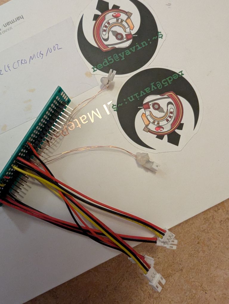

irgendwo hier im Faden ist z.B. ein selbst gestrickter
IDE male-male Adapter,
den ich für zig Datenträger zu bespielen brauchte
ohne jedes mal neu zu booten.

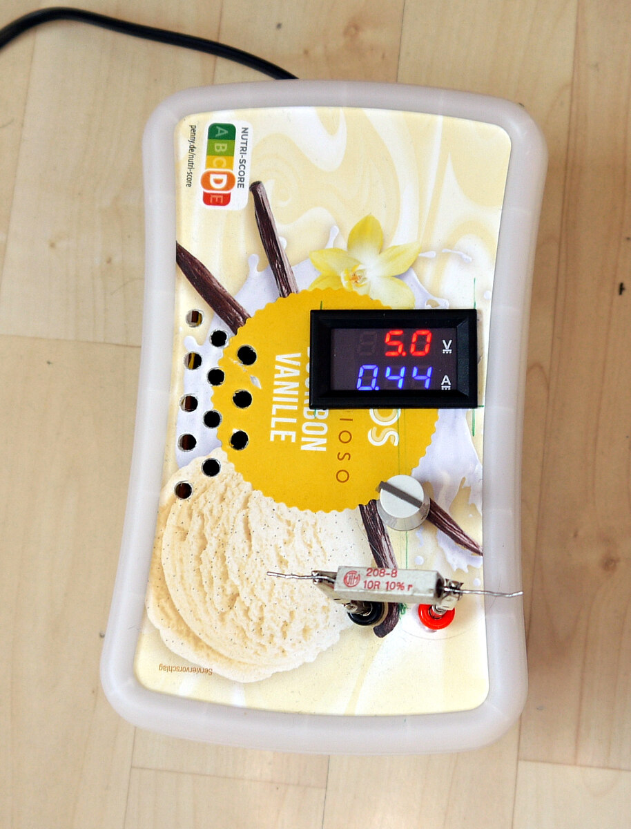

Für ein Projekt brauchte ich eine fein einstellbares, möglichst nicht
schaltregel-verseuchte Spannung. Viel Leistung war nicht vonnöten, dafür
habe ich anderes Zeug.
Vorhanden war: Ein von einer anderen Baustelle übrigbebliebenr
LM317-Regler mit Gleichrichter und Kühlkörper, ein 10-Gang-Poti vom
Chinamann sowie ein ebensolches Einbauinstrument. Noch ein kleiner
Printtrafo dazu, Buchsen und Elkos. Ein erstaunlich stabiles und
schlagfestes Gehäuse war auch zur Hand - normalerweise dienen diese
Schachteln hier als Kleinteilboxen.
Hoffe, das Ding ist dirty genug und die Befestigungstechnik mit
Kabelbindern macht den Mangel an Heißkleber wett.
Wenn Du viele Boxen davon brauchst, wirste aber auch quick&dirty fett
Och, ist doch nur Nutriscore D, nichtmal E. :-)
von Jo D. (powerbastler)
Keine Sorge. Bin froh, wenn mir die Kids was übrig lassen.

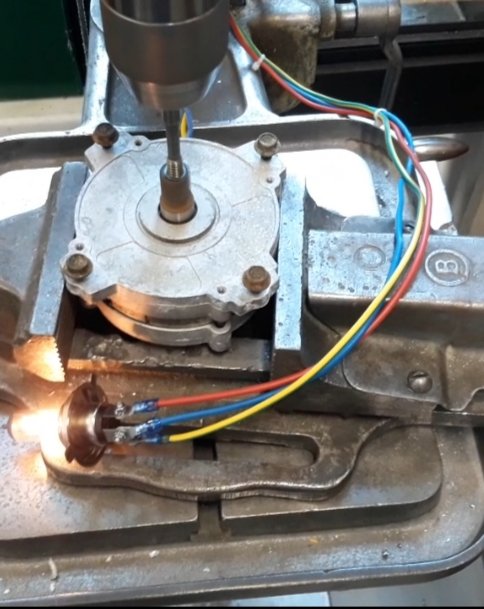

Der Motor im
Beitrag "Gefunden: Akku-Rasenmäher"
erwähnten Rasenmäher muss natürlich getestet werden.
Quick+Dirty mit einem in die Achse eingeschraubten Gewindeschneider*
und mit Standbohrmaschine angetrieben drückt schon bei kleiner Drehzahl
eine gute Menge an Elektronen raus und lässt beide Fäden in der H4-Birne
leuchten.
*War entgegen der durch die Einbaulage des Messers
angenommene Drehrichtung doch ein Rechtsgewinde.

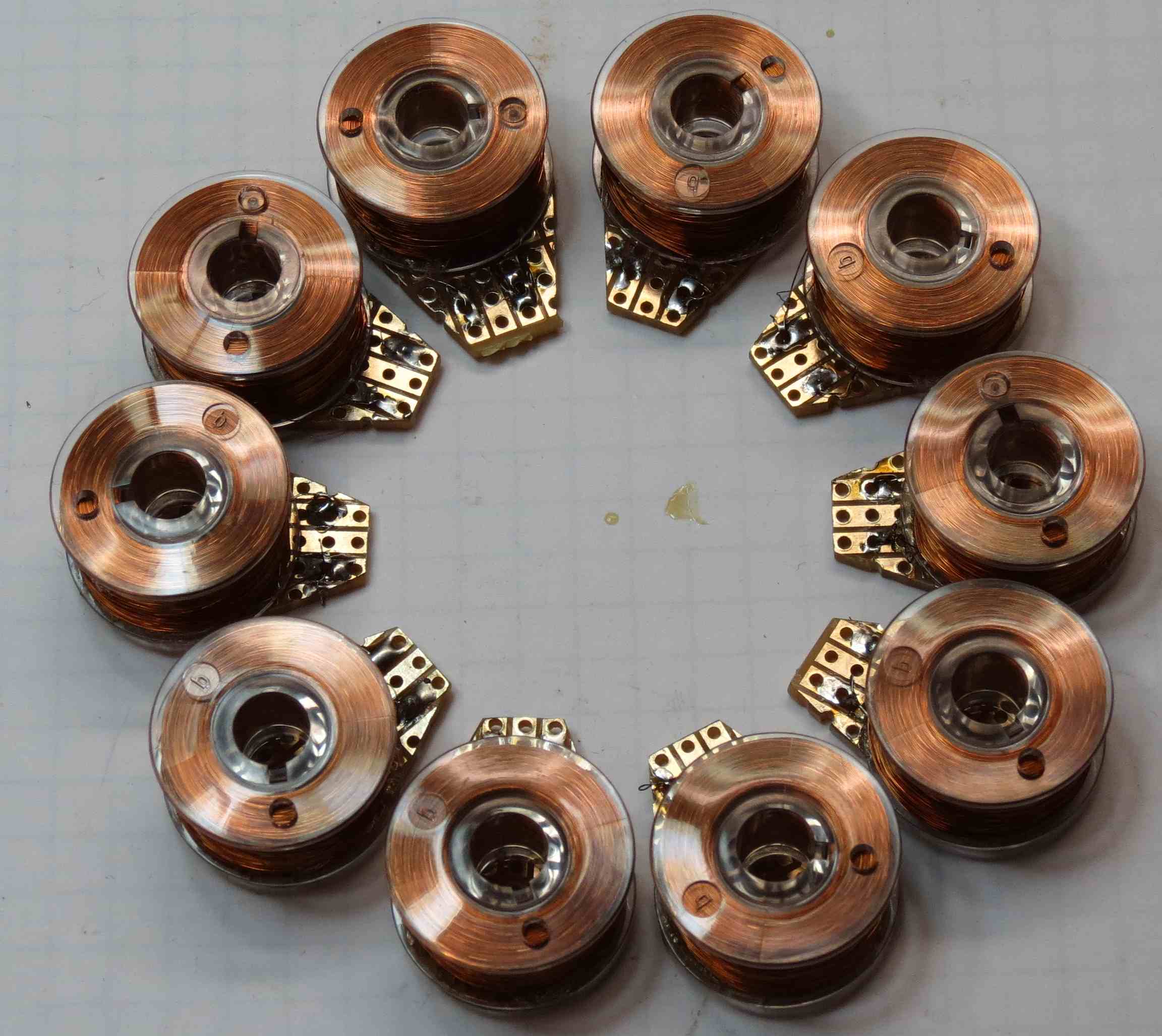

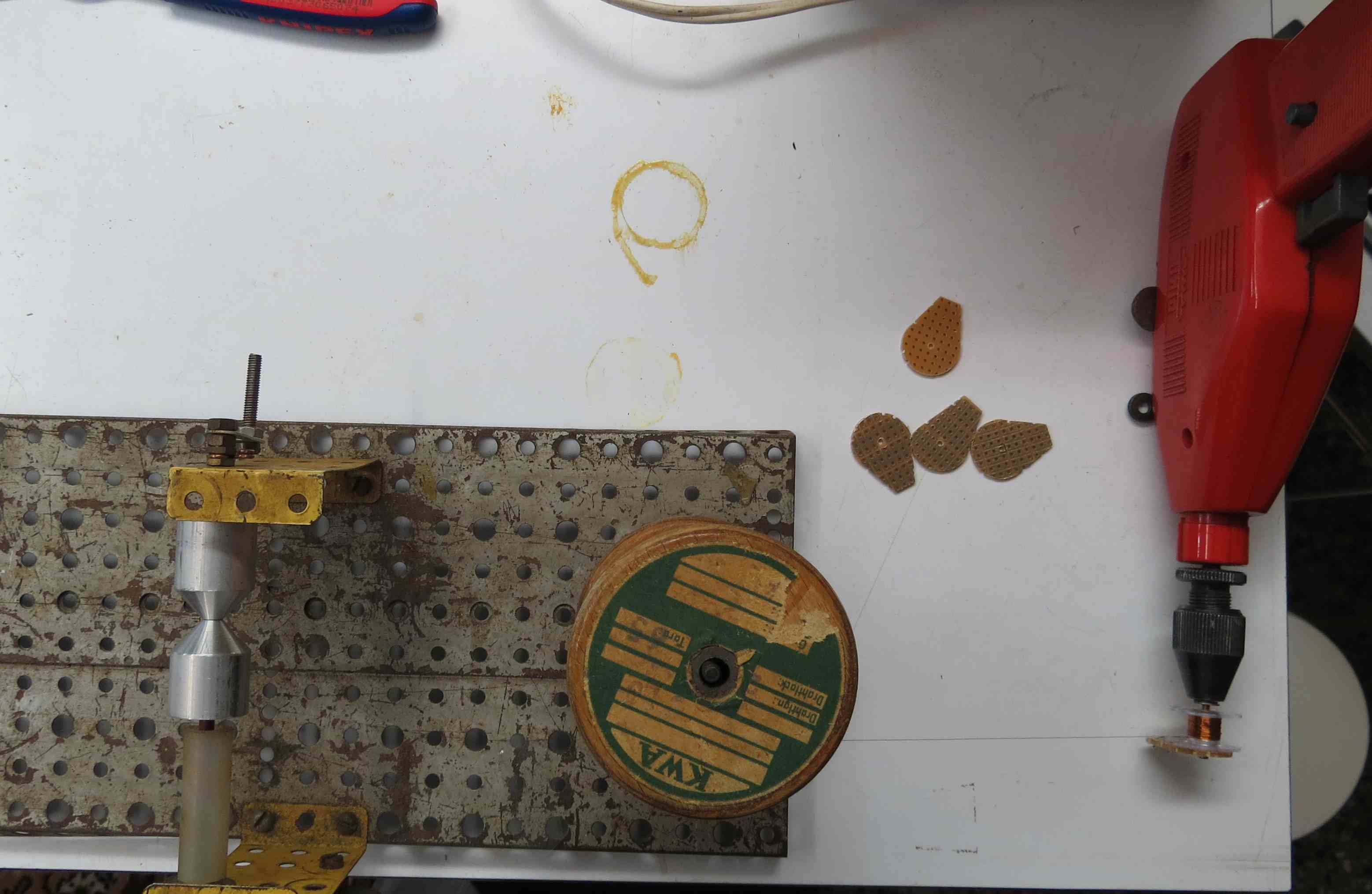

Für ein Experiment werden 10 eisenlose Spulen mit möglichst hoher
Windungszahl benötigt. Als Spulenkörper verwende ich Nähmaschinen-
Rundschiffchen (D20xH11). Mit 0,1mm CuL lassen sich darauf ca. 3000
Windungen unterbringen. Mit meiner Uralt-Wickelvorrichtung aus einem
alten Metallbaukasten hätte ich also die Kurbel insgesamt fast 30000mal
von Hand drehen müssen.
Eine Lösung musste her: Meine >50 Jahre alte Pico- Spielzeugbohrmaschine
brachte bei etwa 4V eine angemessene Drehzahl, der Draht wurde mit der
Hand geführt.
Einziger Nachteil: Ich habe keinen Schmelzkleber benutzt. Vielleicht
gilt als Entschuldigung, dass ich die Spulen mit Duosan auf die
Leiterplatten geklebt habe und dass man der Wickelvorrichtung ihr Alter
ansieht?
J.R.
Die Kanten sind zu gerade, die Wicklungen zu ordentlich, und so richtig
schnell ging’s vermutlich trotz Bohrmaschine nicht. In einem „Zeigt her
eure Basteleien“-Thread würde ich das sicher gut bewerten – hier aber
nicht. Viel zu sauber, viel zu sorgfältig gebaut.
Besteht das "Dirty" darin, dass die Spulen alle verschiedene
Windungszahlen haben? Weil das ansonsten viel zu sauber ist....

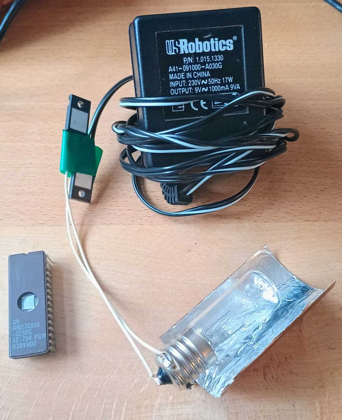

Schnell zusammengefriemelt aus dem UVC Lämpchen, Trafo und ein paar
Caddoc-Widerstände. Löscht einwandfrei (in ca 3 Minuten)
Mist, ich hab's schon befürchtet! Beim nächsten Mal werde ich mich
bessern, ...äääh schlampiger arbeiten! ;-))
(Hat übrigens ca. 10min/Spule gedauert.)
Edit: Die Windungszahlen sind natürlich unterschiedlich, ich habe bei
"Spule voll" aufgehört.
J.R.

Thomas W. schrieb:
> UVC Lämpchen
Hä? Wie geht denn UVC mit 9VAC?
Jens M. schrieb:
> Thomas W. schrieb:
>> UVC Lämpchen
Ja, äh, keine Ahnung, aber es leuchtet und stinkt nach Ozon und löscht
das EPROM.
von Axel G. (axelg) Benutzerseite
Sehr hübsch :)

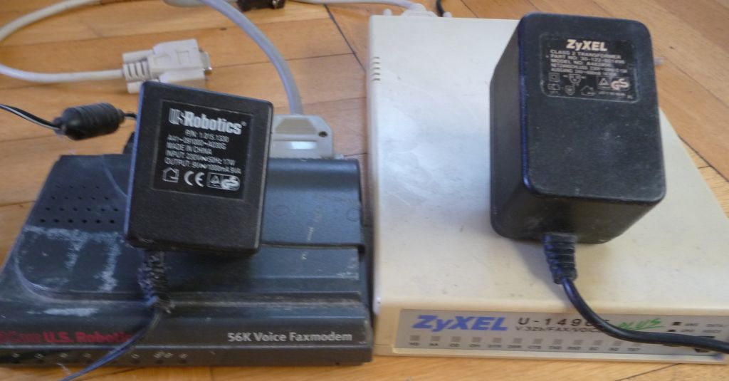

von Rene K. (xdraconix)
Mich faszniert das er überhaupt noch ein USRobotics Netzteil hat :-D
Denn dies zu kappen ist wirklich "dirty", vielmehr als dies:
"Frevelhaft"!
no problem
Edit: Das Zyxel stammt aus 1993 oder 1994, Das U.S: Robotics vom Ende
der 90er. Letzteres hat mehr als 20 Jahre lang 24/365 als Faxmodem für
Hylafax gearbeitet,
> Hand geführt.
Genauso wickelte ich früher Trafos selber, Stabilbaukastenkonstruktion
und PIKO Bohrmaschine am Eisenbahntrafo. Als Zähler diente ein LC80 mit
selbst geschriebener Software und einem aus Glühbirnchen und
Fototransistoren gebastelten Inkrementalgeber.

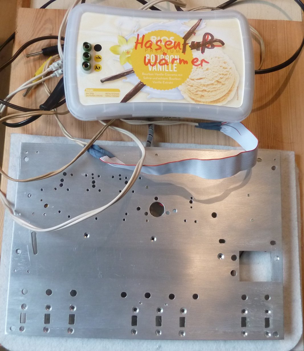

Der "Hase" (Bild 1), beruflich als Schmusekaninchen tätig, sollte doch
in den kalten Winternächten in seiner Terrassenresidenz nicht frieren!
In den Vorjahren hatte ich deshalb eine echte Glühbirne in der
75-Watt-Ausführung in einen Blecheimer gepackt und diesen direkt unter
den Stall geklemmt. Fertig war die Fußbodenheizung für den Hasenstall.

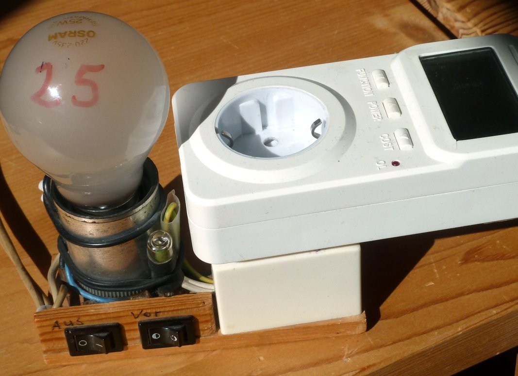

Abgesehen von der lausigen Energieeffizienz war aber der
Glühobst-Nachschub für eine meiner wichtigesten Gerätschaften (Bild 2)
in Gefahr und somit  eine andere Lösung geboten. Dieses Vorschaltgerät
diente lange Zeit hauptsächlich als Stand-by-Lösung für den Ersa Tip
sonstwas und ist, nach Anschaffung eines geregelten Lötkolbens, immer
noch als konfigurierbarer Einschaltstrombegrenzer mit Kurzschlussanzeige
völlig unverzichtbar. Ein Versuch mit einer sog. Heizbirne vom Chinamann
für den Kaninchenstall, irgendwas aus Keramik mit E27-Fassung, verlief
enttäuschend: Nach 3 Tagen durchgebrannt.

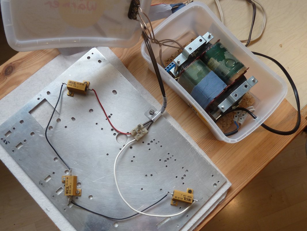

Bilder 3 u. 4: Also wurden drei Leistungs-Rs auf einer Aluplatte
befestigt, diese dann direkt unter die Bodenplatte des Stalls
geschraubt, dort, wo sich das abgegrenzte kleines Schlafabteil befindet.
Die 3-mm-Aluplatte hatte ich vor vielen vielen Jahren mittels Laubsäge,
Schlüsselfeilen und viel Mühe zur Frontplatte meines 1. selbstgebauten
Tonbandgerätes verarbeitet, welches sehr lange lief, aber inzwischen
längst wieder demontiert ist. Direkter Netzbetrieb der Rs war aus
vielerlei Gründen nicht wünschenswert, ganz abgesehen davon, dass ich
auch keine passenden Widerstände vorrätig hatte. Mittels eines seltener
benötigten älteren analog-seriell geregelten Netzteils - auch ein
Selbstbau, versteht sich - wäre es gegangen, aber mit einer noch
miserableren Energieverwertung. Glücklicherweise fand sich noch ein
passender Schnittbandkern-Trafo, natürlich auch irgendwo vom Schrott
gerettet, mit ein paar Anzapfungen die passend waren, sogar für 2
Heizstufen.
Und nun kommt - ich kann euch das leider nicht ersparen - wieder die
bereits bekannte Vanilleeis-Gehäusetechnik zum Einsatz, wie in einem
vorherigen Beitrag. Ich verspreche aber ganz fest, dass dies das letzte

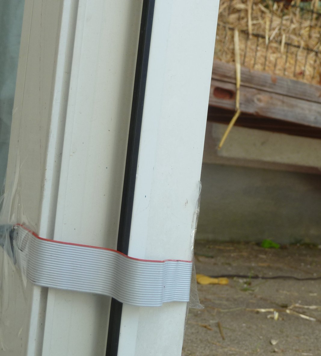

Vanilleeisgehäuse ist, das ich präsentiere. Zur Tür-Durchführung der
Leitung wurde übrigens ein Stück Flachbandkabel aus längst verflossener
E-IDE-Computertechnik verwendet, welches auch schon jahrelang im
Kabelkasten liegt und einige Male einem schwächelnden Auto-Akku durch
eisige Winternächte geholfen hat.
Bild 5 zeigt das Ganze im Einsatz, Canin lässt sich aber nicht blicken,
kommt jetzt sowieso auf die Wiese.
schon wieder Vanille
:D
"Haselnuss" wäre besser gewesen, da müsste man nicht so viele Buchstaben
übermalen! ;)
Sehr schöne Arbeit, viel zu sorgfältig, lange gebastelt (die filigranen
Ausschnitte in der Platte brauchen auch ihre Zeit, und die zählt
natürlich mit) und ich hab den Heißkleber nicht gefunden!
3 Punkte für Quick, 2 für dirty. Das geht besser...
Jo D. schrieb:
> Zur Tür-Durchführung der Leitung wurde übrigens ein Stück Flachbandkabel
> aus längst verflossener E-IDE-Computertechnik verwendet, welches auch
> schon jahrelang im Kabelkasten liegt und einige Male einem schwächelnden
> Auto-Akku durch eisige Winternächte geholfen hat.
Mit sowas als Türdurchführung habe ich früher mal auf dem Balkon zur
Weihnachtszeit eine Lichterkette gespeist. Da diese 230 V brauchte, war
draußen dann (wettersicher montiert, ähnlich wie deine
Vanille-Eis-Schachtel :) ein Aufwärts-Trafo, sodass man die Durchführung
mit 12 V aus einem alten Eisenbahntrafo betreiben konnte.

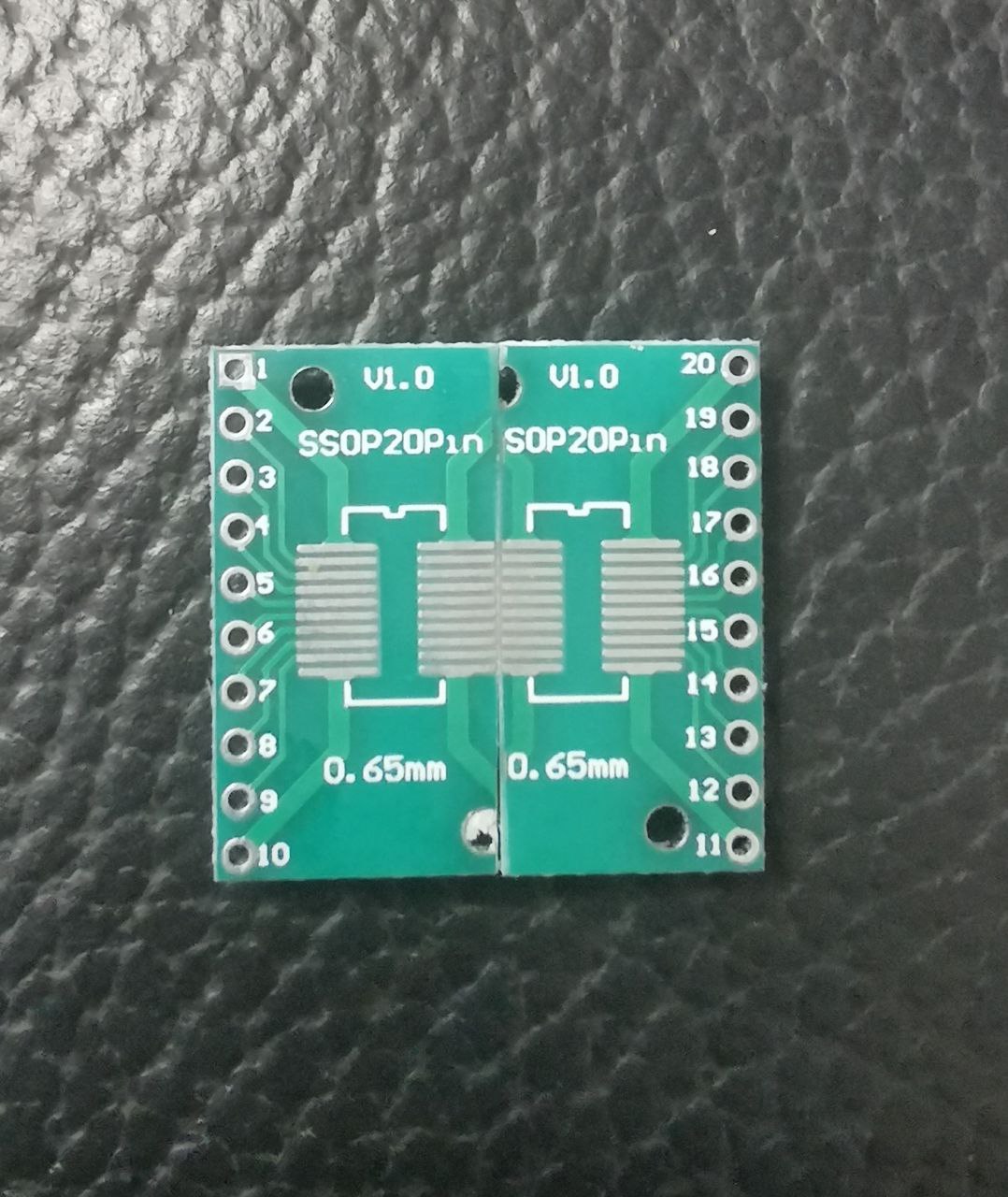

nicht ganz so dirty aber quick stand hier im Vordergrund um mal auf die
schnelle ein paar DSOP20 Bauteile zum Testen zu kontaktieren. Da wurden
2 Platinen bearbeitet und zu einer zusammengesetzt, die dieser IC
Breiter als das üblich war was ich so vorrätig hatte.
von Old P. (Firma: nix) (old-papa)
Q & D erfüllt! ;-)
Ok, einen Tropfen Heißkleber hätteste ja noch spendieren können... ;-)
Old-Papa
Für so filigranere Dinge wäre auch Sekundenkleber akzeptabel. :^)
Der erfüllt aber wohl nicht die Q&D-Spezifikationen ;-)
Old-Papa
von Sherlock 🕵🏽‍♂️ (Gast)
Ich hätte die Losen Platinen noch mit Tesafilm verbunden :-)

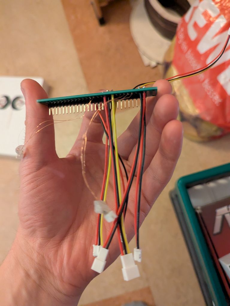

von Tom G. (masterx244)
nen satz Y-Kabel für JST-Ste‍‍‍cker gebraucht und nur Pigtails (bzw bei
2 typen in die eine Richtung nur nackte Stecker) gehabt.
Kurz auf Loc‍‍‍hraster was gehäkelt. an die puren Stec‍‍‍ker mit
Fädeldraht angehäkelt und dann QnD-echt mit Heißkleber gesichert als
Zugentlastung. Hat gereicht um mi‍‍‍tm Logicana‍‍‍lyzer was mitsniffen
zu können

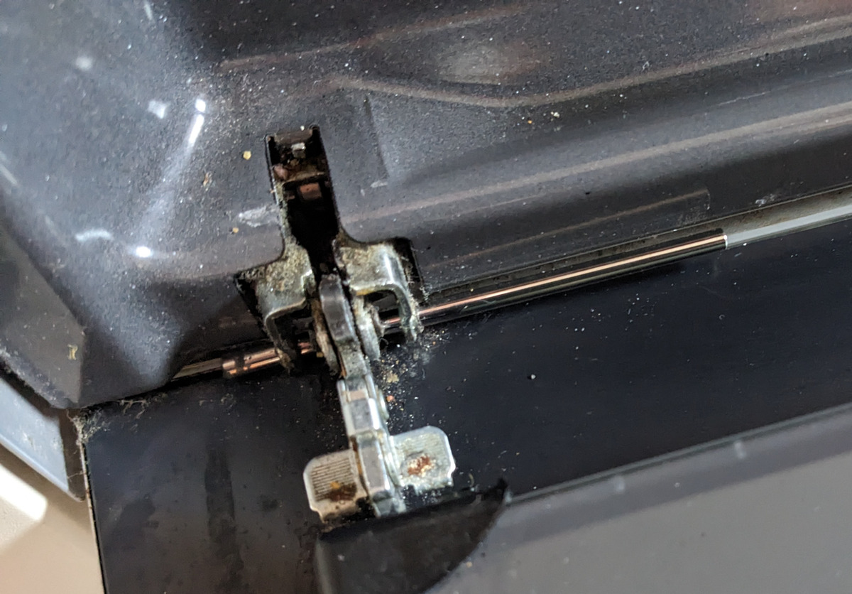

Just in dem Moment als der Besuch in der Haustür stand, verabschiedete
sich das Scharnier der Backofentür.
Ich dachte das war's. Aber dann sah ich, dass nur der Stift gebrochen
war und ich hatte den spontanen Einfall eine Achse von einem CD-Laufwerk
hinein zu hämmern. Der Abend gerettet :-)
Hätte ich gewusst, dass die so gut hält, hätte ich die Achse vorher
gekürzt. Aber da das jetzt prima tut, bleibt das erst mal so :-)

Alte Erfahrung: Nichts hält länger als das Provisorium!

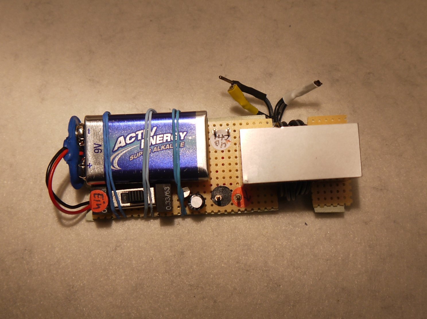

Vor einiger Zeit habe ich mich mit der Steuerung u. Regelung eines
Motors (AC mit Phasenschieber-C) beschäftigt, wobei es sehr
wünschenswert erschien, den Motorstrom gleichzeitig mit der
Regelschaltung im Oszi anschauen zu können. Allerdings war der
Laststromkreis galvanisch entkoppelt, Ansteuerung geht über einen
Optokoppler. Versuche mit einem Minitrafo parallel oder seriell zum
Motor waren erwartungsgemäß unbrauchbar.
Da sah ich, dass der Pollin gerade einen sog. Stromsensor mit
eingebautem Messverstärker für < 1 € vertickert. Ein prima Bauteil! Geht
von DC bis ein paar kHz, es gibt auch ein Datenblatt.
Wie man sieht, spendierte ich dem Teil eine Stromversorgung mit 5V-Stabi
und Ein/Ausschalter, und ein paar Windungen 2-poliger Litze, mit
Steckanschluss (Steckschuh/Lötnagel, ich habe für dieses "Stecksystem"
ein ganzes Sammelsurium von Kabeln und Adaptern, die wohl auch alle als
Q&D durchgehen würden). Die sich ergebenede Mittelanzapfung erweitert
den Messbereich erheblich. Widerstand und Induktivität der Spule sind
für meine Messaufgaben zu vernachlässigen.
Auch die Verdrahtung der cu-freien Lochrasterplatine ist sehr dirty,
steckt aber unter dem grünen Textil-Isoband. Hab mir überlegt, ob ich
stattdessen speziell für diesen Beitrag was isolierendes mit Heißkleber
drunterschmoddern sollte, entschied mich aber dagegen. Ich denke, dass
die Gummibänder zur Batteriebefestigung diesen Mangel hinreichend
kompensieren.
Stephan S. schrieb:
Das wäre zu schön gewesen. Vor ein paar Tagen ist die Achse gebrochen.
Da meine Freundin die Angewohnheit hat, die Backofentür mit Schwung
herunterfallen zu lassen, statt sie normal zu öffnen, ist sie dabei
gleich ganz heraus gekracht und hat das zweite Scharnier mitgerissen.
Fazit: 99,17€ für zwei originale AEG-Scharniere. Wucher in Reinstform.
