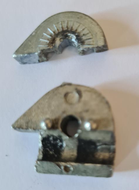

Die Tür hat zum Glück überlebt. Erst dachte ich dass ein Stück Glas
abgeplatzt wäre, aber was ich klirren hörte, war nur das abgebrochenen
Stück der CD-Player-Achse das auf die Fliesen fiel.
Mit dem abgebrochenen Rest habe ich übrigens eine Rolle vom Staubsauger
repariert. Die sollte neu auch einen utopischen Preis kosten. Da wird
das Material ja wohl halten.

Bei stark belasteten Konstruktionen verwende ich als Ersatz für Wellen
und Achsen Passstifte (fachchinesisch: Zylinderstifte). Diese Teile sind
günstig und nahezu unzerstörbar dank hochwertigem Stahl und Härtung.
Erfolgreich eingesetzt habe ich sie z.B. in meinem Bürostuhl (die
originalen Stifte aus "Kaugummieisen" waren nach kurzer Zeit verbogen)
oder im Kettennieter (Fahrradwerkzeug), dessen Originaleinsatz zerbrach
(Härtungs- bzw. Anlassfehler?).

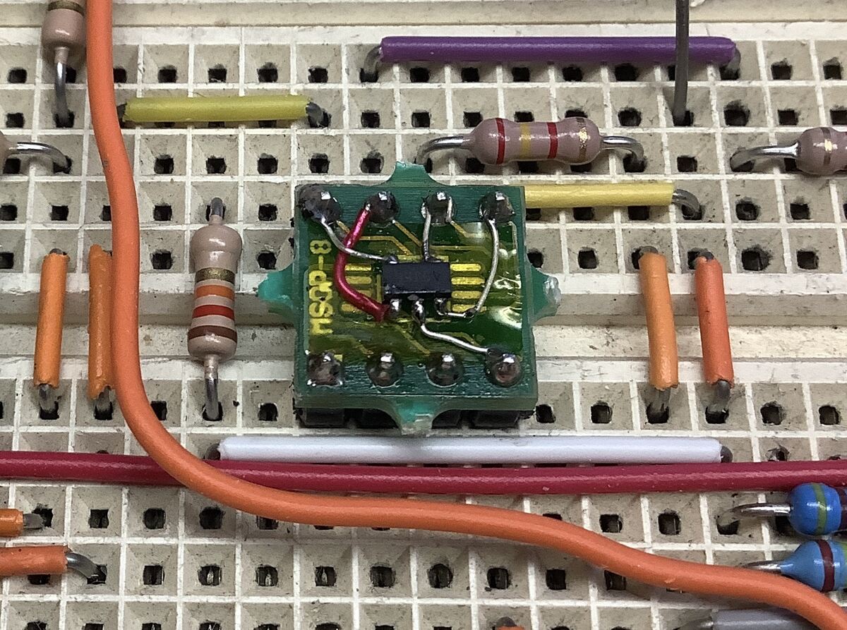

Moin,
Ich konnte meine SOT23-5 auf DIP-8 Adapter-LP gerade nicht auffinden.
Daher lötete ich den TLV9141 OPV wie immBild gezeigt auf eine alte
MSOP-8 Adapter-LP. Da die Pin-Abstände leider nicht passend waren,
lötete ich den Käfer kurzerhand in Freiluftverdrahtung ein. Ein kleines
Stück Kapton Streifen verhindert Kurzschlüsse. Die Pin-Belegungen
entsprechen dem der zweiten Hälfte eines Standard-Dual DIP-8 OPV.
Nichts besonderes, sollte aber hier reinpassen, weil es nur fünf Minuten
Arbeit darstellte (Quick) und ziemlich klobig (Dirty) ausgefallen ist -
man denke nur an die nicht weggefeilten LP Fräsverbinderbahnstutzen.
Duck und weg,
Gerhard

Und wo ist der Heißkleber???

Den Adapter benötigt man dafür aber nicht.
Ein DIL8 Sockel, am besten mit gedrehten Kontakten, tuts auch.
Der dient auch noch als Löthilfe und hält die Drähte!

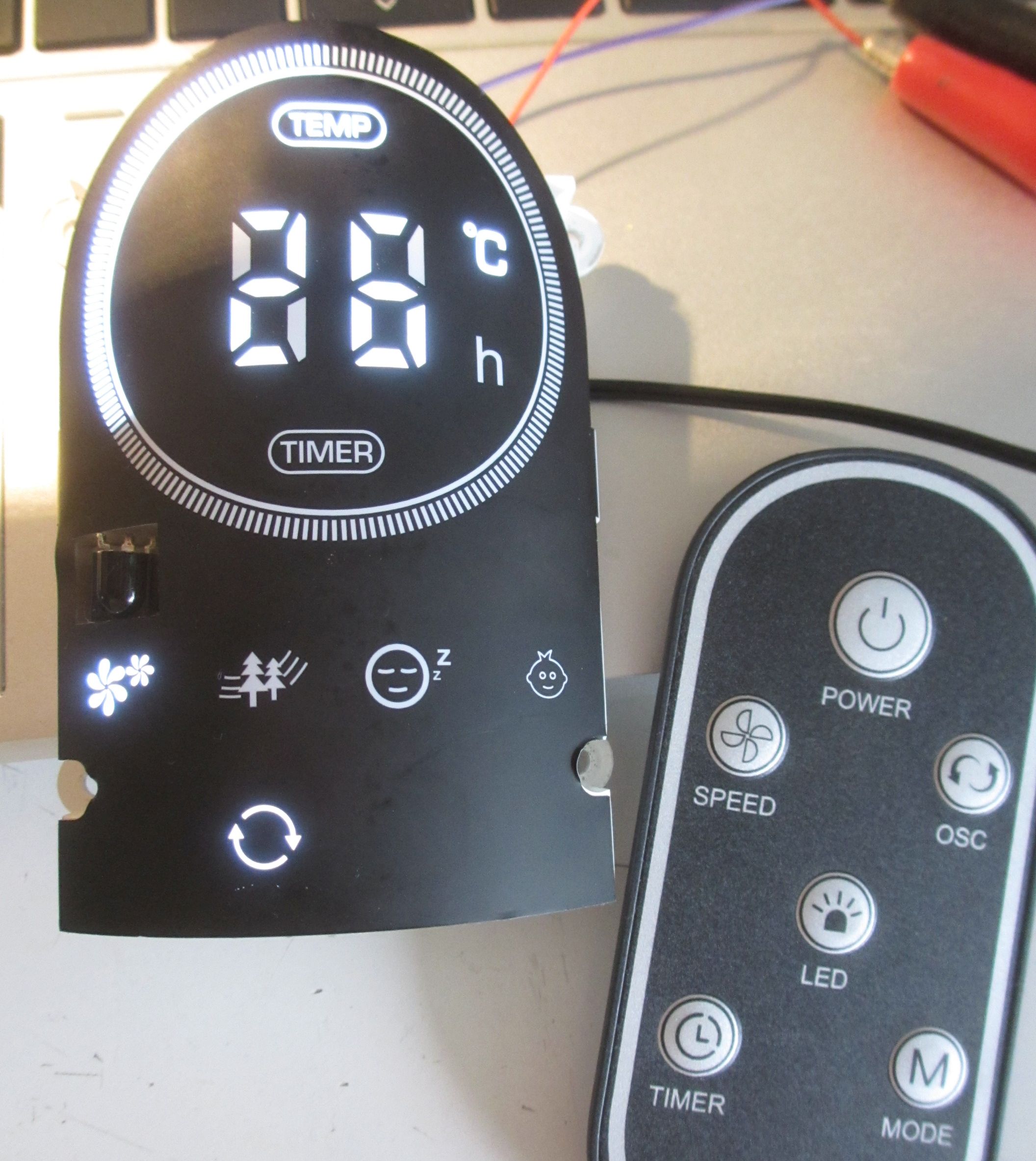

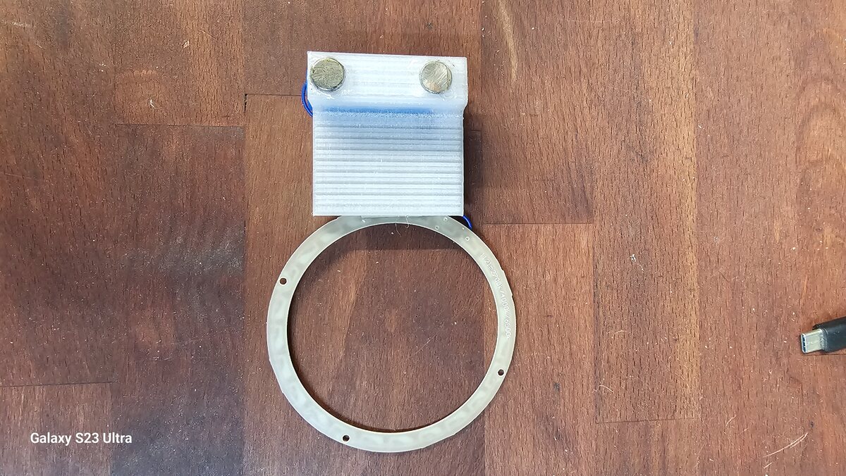

Ansteuern von WS2812-ähnlichen LEDs. Alte Fernsteuerung der Lampe war
kaputt. Verbaute ICs:
https://www.gree-leds.com/web/userfiles/download/SM16703ICdatasheet.pdf
Logisch 1: 900ns high, 300ns low. Mit 4093 einfach 2ms Pulse senden, hab
sie nicht gezählt, aber die ganze Lampe wird weiss. Erster Puls zu lang,
scheint die Lampe aber nicht zu stören.
Heisskleber habe ich nicht verbaut, dafür ist der Rest Pfusch. Keine
richtige Doku, Werte durch ausprobieren ermittelt, Bauteile kreuz und
quer, Sollbruchstellen an den Kabeln...
Gruss Chregu
Edit: Vom Smartphone Bilder hochgeladen, dann vom Rechner Text
geschrieben.
Edit 2: 78L05 ist im "Schaltplan" nicht drinn.

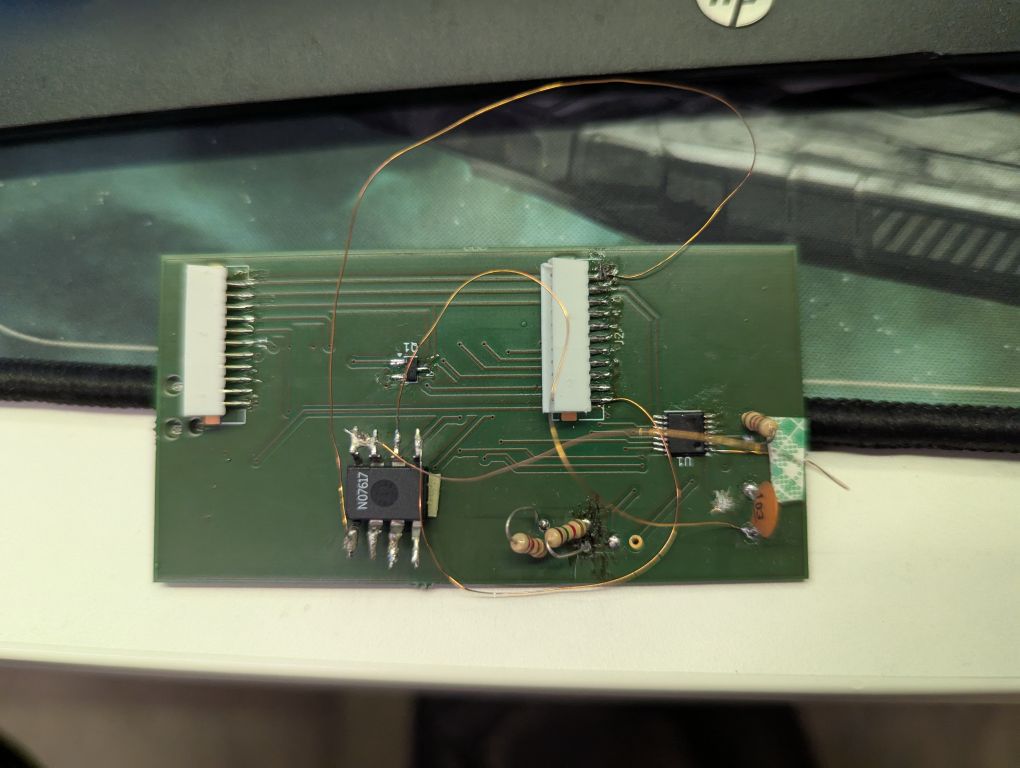

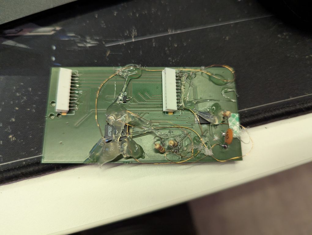

Gemerkt bei nem Test dass noch nen Opamp auf ner selber layouteden
Platine nötig war, da war was zu hochohmig. Durfte erstmal Leiterbahn
kappen und dann noch was schön deadbuggen
von Klaus R. (klaus2)
... das sieht fast nach Absicht aus bezüglich dirtyness und
heißkleberverbrauch 🤪🤓

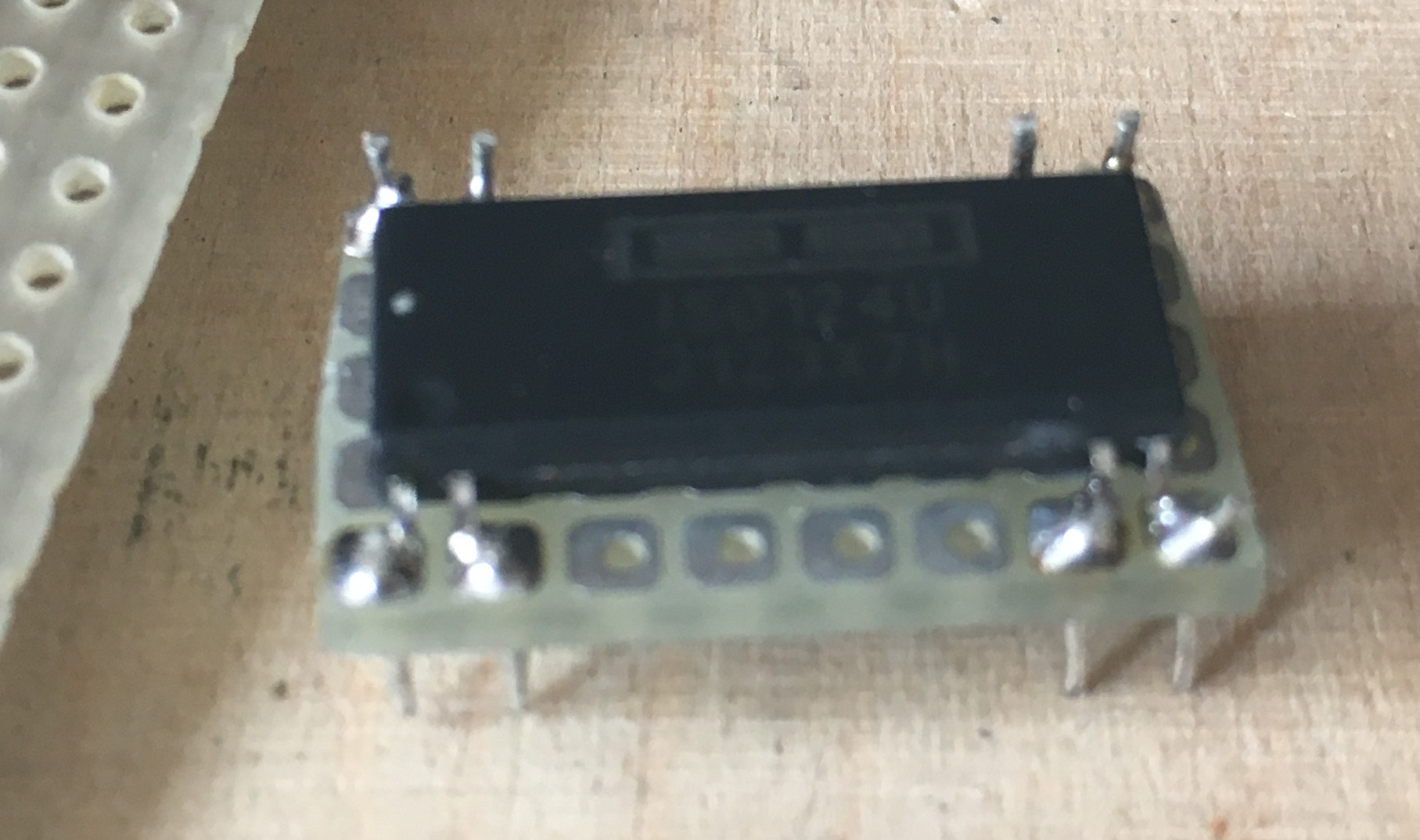

Selfmade DIL-Ic
Der bekommt aber einen Extrapluspunkt für das besonders unscharfe Foto.

Tom G. schrieb:
> https://www.mikrocontroller.net/attachment/675343/PXL_20250731_194732416.jpg
SEHR SCHÖN!
Man merkt das du den Sinn von 'Quick&dirty - schnelle Problemlösungen
selbst gebaut' völlig verinnerlicht hast. Ich gebe eine 9,5 von 10.
+1 Für Null-Ohm Widerstände statt Drahtbrücken.

Fädeldraht und ich hab kein bock dass mir da was abfatzt wo die später
verbaut wird. ist ne Modplatine (auf der rückseite ist noch nen Pi Pico)
die wo reingeflanscht wird.

true, hatte keinen Bock auf nen Respin und neue Wartezeit auf neue
Platinen und bauteile, daher kurz zum skalpell gegriffen und die
Leiterbahn gekappt für die Umleitung.
PS: die Stecker sind noch nen Bonus-Pfusch: hatte nicht wie geplant die
SMD-Version (für die der Footprint gedacht war) bekommen sondern die
stehfüßlige  Version. Hab die dann kurzerhand schräg als pseudo-SMD
aufgelötet
Das passt optisch zur Sprache

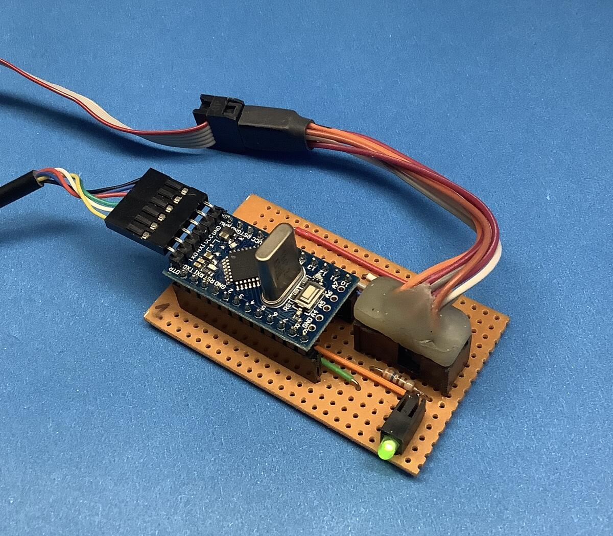

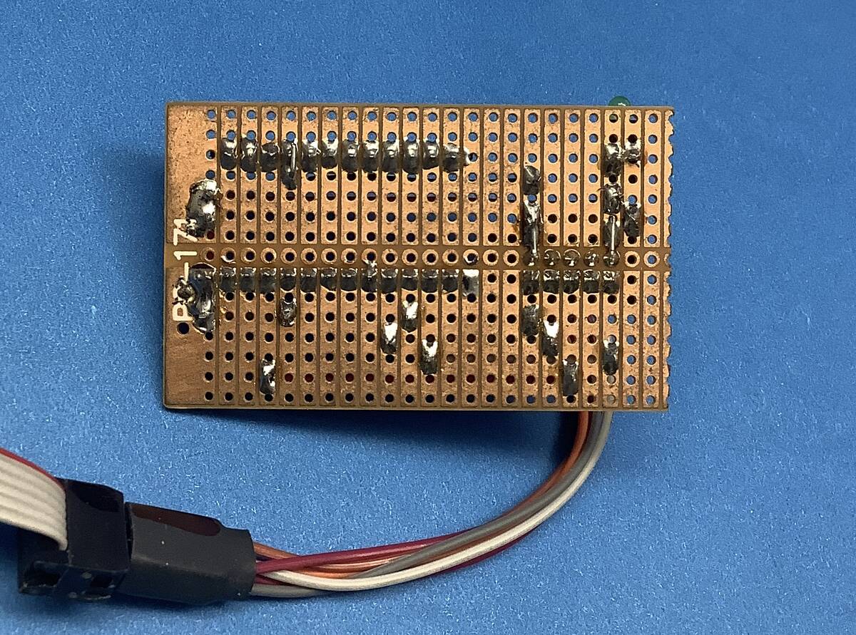

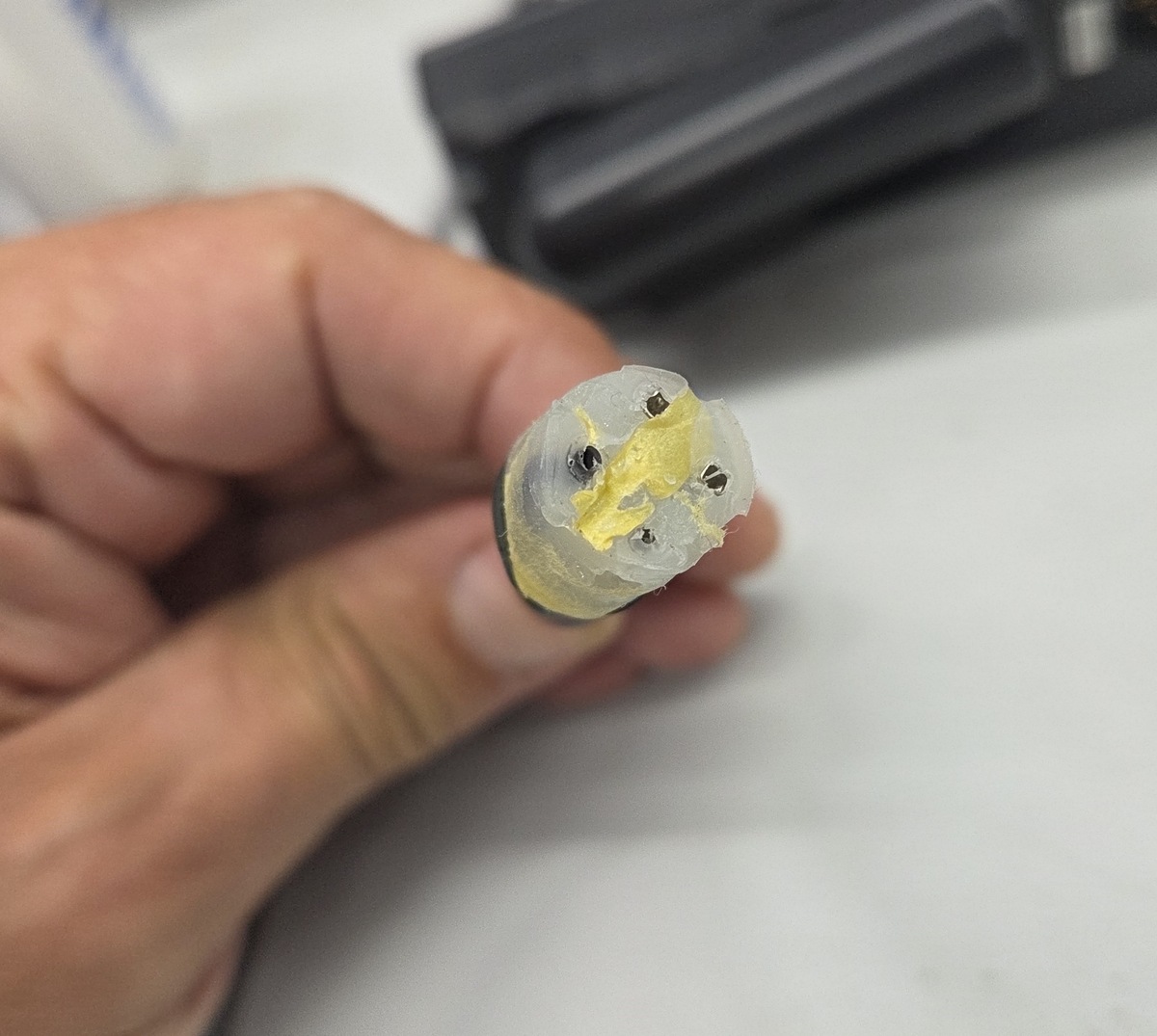

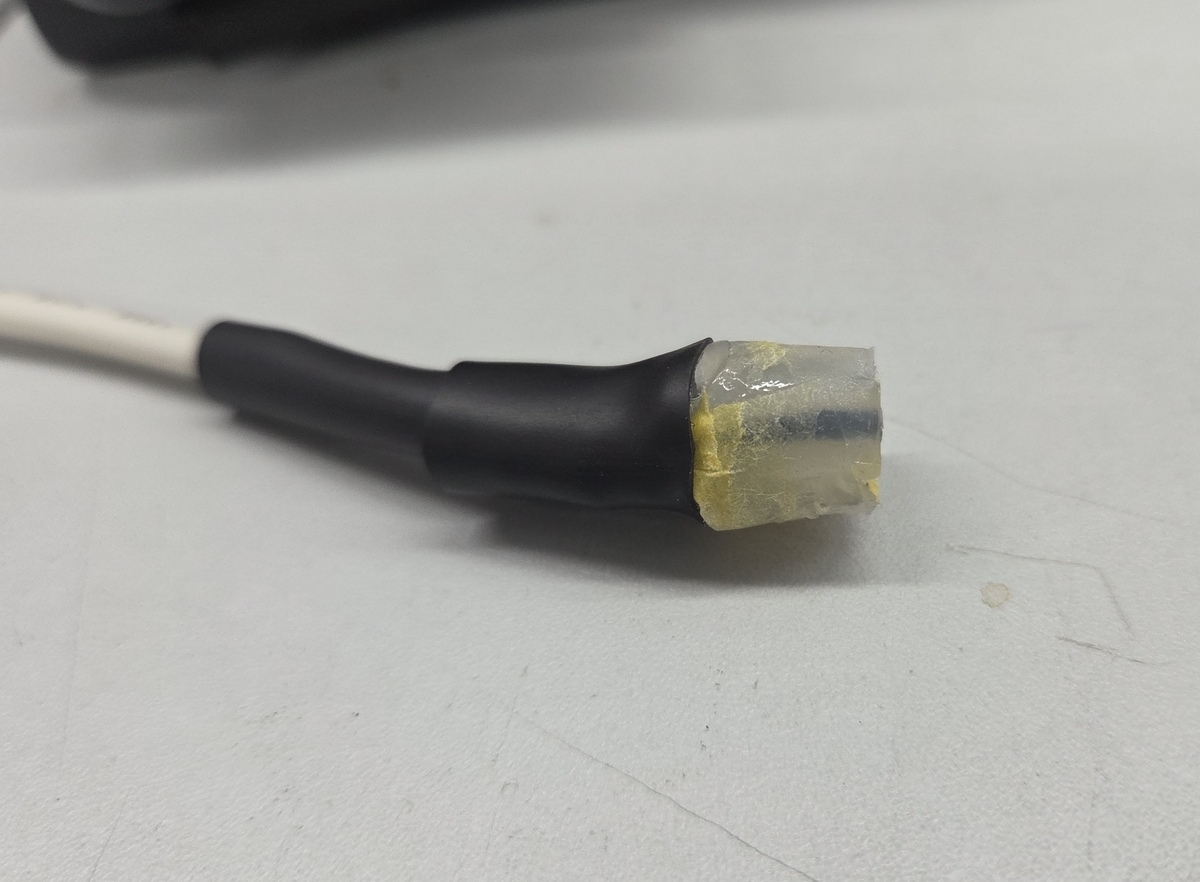

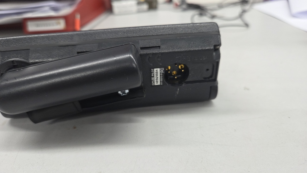

Da hier immer nach Heißkleber verlangt wird...
Ich habe ein altes Garmin GPS welches ich updaten musste. Jetzt konnte
ich natürlich ganz einfach passende Crimpstecker auf die Kontakte
klemmen aber ich wollte dann noch einen Stecker basteln.
So habe ich dann die einzelnen Crimpstecker aufgesteckt, das Fach am
Garmin mit Maskierband ausgekleidet und dann mit Heißkleber aufgefüllt.
Nach dem Abkühlen konnte man alles perfekt herausnehmen, das Maskierband
so gut es geht entfernen (mit Isolierband geht es besser) und fertig war
der Stecker für das Garmin. :)

Fußpuder!? Schön!
Klaus.
von Max B. (citgo)
Klaus R. schrieb:
> Fußpuder!? Schön!
> Klaus.
Ich glaube es gibt 100 bessere Lösungen als meine mit dem Klebeband :)
Aber: Es musste quick sein

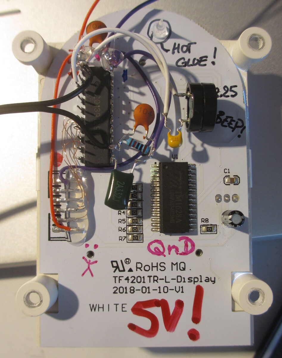

...die Steuerung aus einem defekten Standventilator soll für ein anderes
QnD Projekt verwendet werden (zugg nur die fernbedienbaren
"Schaltkontakte" + der optionale Std-Timer).
Die nötigsten Teile vom Mainboard mit auf die Displayplatine und fertig.
Für euch extra mit einem extra Tropfen Heißklebe :)
Klaus.
von Frank O. (frank_o)
Sehr interessante Installationsweise. Gefällt mir.
von Tom G. (masterx244)
> Klaus.
Auch gut mit allerfeinstem Deadbugging.... Und besser geheißklebert als
"fädeldraht ab" und dann Bzzzzzzt
von Roland F. (rhf)
Sehr schön, du hast alles richtig gemacht.
rhf
...und wer sich fragt wie die outputs angezapft werden: Ein
abgeschnittenes 5 pol. Stück IC-Sockel Stück am Flachbandkabel wird
direkt aufgesteckt, deadbug sei Dank! :)
von Jobst M. (jobstens-de)
Bin beeindruckt!
Bei einem meiner nächsten Boards werde ich extra Bestückungsdruck dafür
drucken lassen ...
Dann passt auch ein Bild der fertig bestückten Platine hier rein. :-D

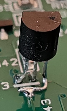

wenn man SOT-23 nicht zur Hand hat, nimmt man TO-92.  ;-)
Wenn er von der Höhe her reinpasst … :-)
von Veit D. (devil-elec)
die längere Geschichte dazu erzähle ich im Biergarten. Die Aktion, wie
es zu der Notwendigkeit überhaupt kam, kann man schwer in Textform
einfassen. ;-)
von 900ss (900ss)
Man hätte ihn ja noch hinlegen können, dann ist er nicht ganz so hoch.
Aber ich finde für Q&D sind die Beine zu sauber abgewinkelt ;)
900ss schrieb:
> Aber ich finde für Q&D sind die Beine zu sauber abgewinkelt ;)🤣😂🤣
von Roland F. (rhf)
Ja, sehe ich genau so. Außerdem fehlt Heißkleber. Veit, da mußt du
nochmal ran.
rhf
für Rubrik Kunstwerke war mir der schöpferische Wert zu gering. Es war
relativ quick und zugegeben nicht ganz dirty. Ich arbeite an mir.  :-)
Habe mir jedoch überlegt was in dem Fall richtig dirty wäre. Dreibeine
gerade aufstellen, ohne Löten andrücken und nur mit Heißkleber fixieren.
Danach hoffen das alles Kontakt hat.
Du kannst es danach ja noch im Heißkleber anlöten.
Jobst
...wenn man mit "Mischlot" sone schmierige kalte Lötstelle hinbekommt
gibt das auch 3 Punkte, abgelöste Leitbahn gibt 5 Punkte!
Klaus.

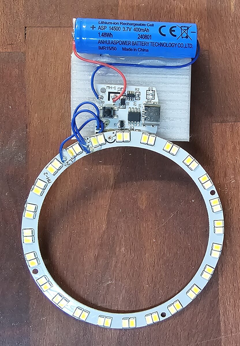

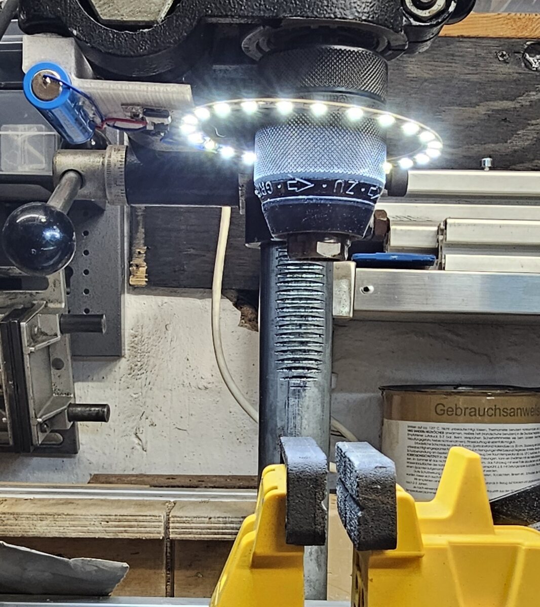

von Frank G. (frank_g53)
Brauchte ein Ringlicht für die Bohrmaschine bzw. den Wabeco-Bohrständer.
Meine Lösung: Eine Billigleuchte, 3D-gedruckte Halterung und zwei
Magnete.
Alles mit UV-Kleber verklebt. Heißkleber wäre mir zu unsicher gewesen :)

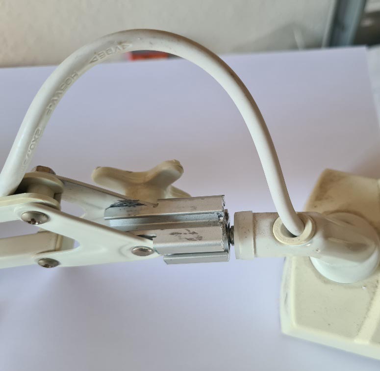

von Gerald B. (gerald_b)
An meiner Lupenleuchte am Bastelplatz, ist das Halteteil, wo der
Lampenkopf am Scherengestell befestigt ist, gebrochen. War nur
Aludruckguss :-(
Beim Rumspielen mit einem Reststück 20x20 Konstruktionsprofil ist mir
dann, getreu dem Motto meines alten Chefs "ein schlechter Elektriker ist
immer noch ein guter Schlosser" diese Q&D Lösung eingefallen. Nicht
schön, aber tut, was es soll :-)))
von Nemopuk (nemopuk)
Nice, so trägt man im Kleinen zur Nachhaltigkeit bei.
von Gerhard O. (gerhard_)
> Aludruckguss :-(
Moin,
Dumm darf man sein - aber sich zu helfen wissen, daß muss man können:-)
Brillante Reparatur!
Gerhard

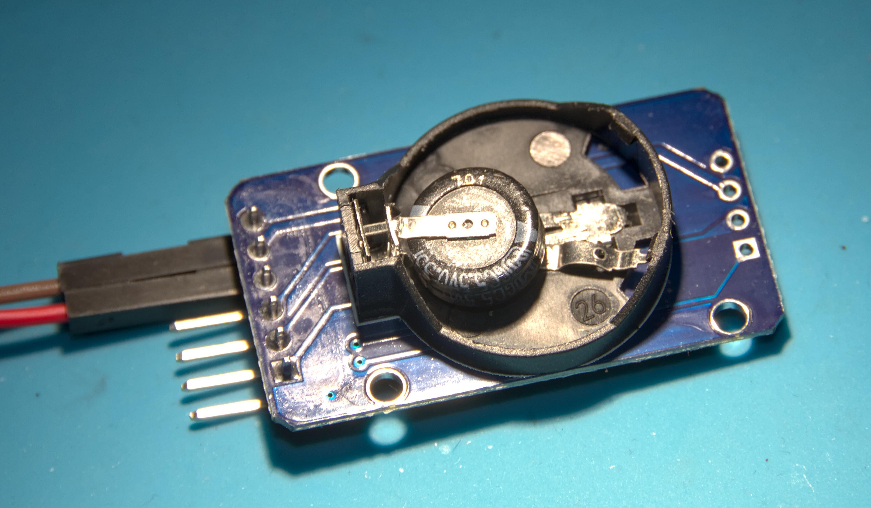

Ich hätte da auch mal wieder etwas schnell und schmutzig
Zusammengeworfenes, siehe Bild.
Die Geschichte dahinter: Ich hab mir billige RTC-Module mit
DS3231-„kompatiblem“ Chip besorgt, auf denen ein Halter im 2032-Format
ist. Angeblich ist das Modul für LIR2032 vorgesehen; bei den vom
Hersteller angegebenen 3,3V Versorgungsspannung liegen da allerdings
3,1V an den Anschlüssen, was für einen 3,7V-Li-Akku nicht so sinnvoll
erscheint, und außerdem hab ich solche Akkus nicht zur Hand gehabt,
dafür aber eine Tüte 5,5V/0,3F-Kondensatoren, die das Modul einige Tage
ohne Versorgungsspannung stützen können sollten.
Die ursprüngliche Idee war, einen Kondensator an die Anschlüsse zu
löten, aber so wie auf dem Bild sitzt der so eingeclipst auch nicht
schlechter, als ein passender Akku: Die Feder im Halter drückt den
Kondensator so nach oben, dass er fest sitzt. Daher sah ich auch keine
Notwendigkeit für Heißkleber – der Mangel wird aber durch erhöhte
Schmutzigkeit ausgeglichen, finde ich.
Jack V. schrieb:
> erhöhte Schmutzigkeit
Wo denn? Das ist ein "drop-in replacement"! ;)
Jobst

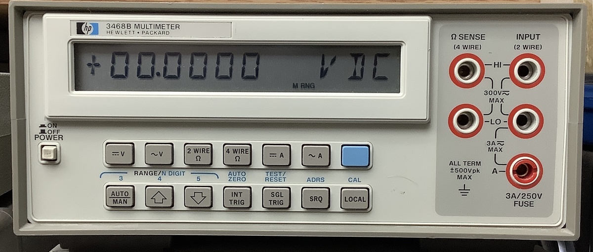

Q&D Zu Weihnachten:
Da mein HP3468B schon etwas betagt ist und seine neueste Justierungs
Backup Zelle auch schon 15J alt ist, habe ich kürzlich eine Zweit
Li-Zelle, beide durch Dioden getrennt, eingebaut, so dass man ohne
Gefahr jeweils eine Zelle, ohne Korruptierung der SW
Justierungsseinstellungen auswechseln kann. Beim ersten Mal musste ich
mit abgesteckten Lötkolben arbeiten, was ziemlich nervös-machend ist.
Die Bilder zeigen die kleinen Änderungen. Wie gesagt, beide Zellen sind
Dioden isoliert, so dass der Ausfall einer Zelle keinen Verlust der

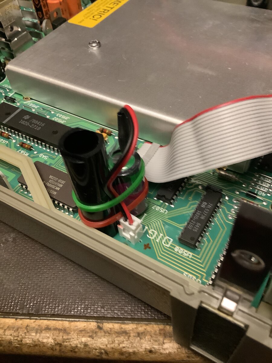

Justierungsdaten verursacht. Ich habe schon daran gedacht die
Originalzelle mit einem Supercap zu ersetzen, dann ist der Holdover
völlig ausreichend, um in Ruhe eine Neue BU Zelle einzustecken.
Das Angenehme nach dieser Änderung ist, daß man eine Ersatzzelle einfach
neu einstecken kann.
Ich habe zwar Calibrier- und Justage Möglichkeiten, aber Freude macht
das nicht unbedingt. Bis jetzt hat sich die Zweitjustierung vor über 20J
gut gehalten und stimmt mit einem zertifizierten HP34401A gut überein,
so daß sich es sich noch nicht lohnt, einzugreifen.
Hoffe, es hat Euch interessiert.
Gerhard

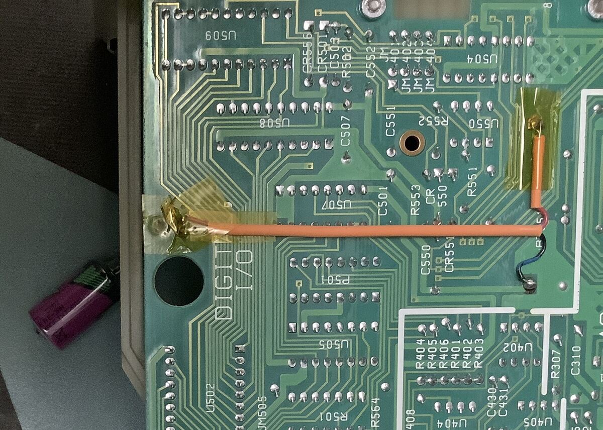

Das habe ich nicht so verbissen gesehen: Ich habe einen LiIon-Akku mit
knapp 3,6V Leerlaufspannung und 360 Ohm in Reihe parallel angelötet.
Wenn da kurzzeitig etwas Strom fließt, richtet das keinen Schaden an.
Da könnte ein Trenntrafo helfen, oder ein alter Weller TCP, der von Haus
aus erdfrei ist. Löten im aktiven Gerät fühlt sich trotzdem nicht gut an
und man möchte das gerne vermeiden.

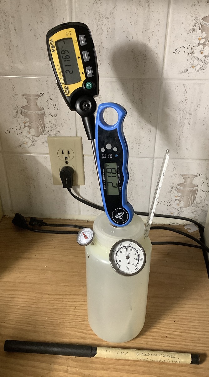

Danke. Sehr gut zu wissen. Mit NTC habe ich bis jetzt noch nicht viel
gemacht. Für Messungen in Flüssigkeit bevorzuge ich fertig
konfektionierte Edelstahl Messfühler. Verklebungen unter Wasser vertraue
ich nicht unbedingt.

Manfred P. schrieb:
Naja, es geht mir mehr um katastrophischen Verlust der Justierungsdaten.
Abgesehen davon sind das im HP3468B keine Akkus.
Genau.

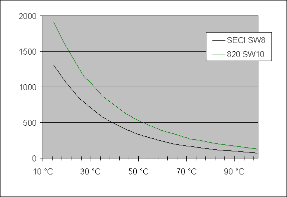

Das war ein Testaufbau, ohne Werte des NTC kann ich keine Schaltung
dimensionieren. Ein NTC kam auf einen Kühlkörper, Lüfter starten oder
gar Notabschaltung veranlassen.
https://www.mikrocontroller.net/attachment/340760/LTP_B_1200_70.jpg
> Verklebungen unter Wasser vertraue ich nicht unbedingt.
Ein NTC hat das Wasserbad nicht überstanden!
Das hast Du falsch verstanden. Hier ist es ein R&S-Gerät mit 3,6V
LiSOCl2-Batterie, die ohne Datenverlust gewechselt werden sollte. Also
Akku dran, alte Batterie auslöten, neue einlöten und Akku wieder ab.
Wenn das 3468B über HP-IL die gleichen Kommandos versteht wie das 3478A
über HP-IB, dann kannst Du die Daten auch auslesen und sichern:
For those familiar with the 3478A, recall that the cal SRAM is 256 x 4 (NEC UDP5101L or equivalent).
For reading, there's a hidden GPIB command called "W".  The format is as follows:
  W<addr>
Example:  Read from address 0x72 is 0x57 0x72
Where <addr> is a single byte address to be read from the calibration RAM.  <addr> is in binary, thus allowing access to all 256 locations.
The value returned is the nibble at <addr>, but the value is offset by 0x40 so the result is printable.  For each "W<addr>" command issued, the 3478A will transmit one byte in range of 0x40 to 0x4f ("@" to "O").
The nibble at address 0x00 goes back and forth between 0x40 and 0x4f if the cal switch is enabled.  This is because the firmware writes to this location and then reads it back.  The cal switch enables/disables the write line to the SRAM in hardware, so if the firmware was successful in writing a different value to 0x00 it knows the cal is enabled.
For writing SRAM nibbles, the hidden GPIB command is:
  X<addr><val>
Where <addr> is a one byte binary address and <val> is a one byte value to be written.  Only the lower 4 bits of the value are written to the SRAM.  This allows a raw binary value to be specified, or the printable value that was returned by the W command.
It's probably not a good design that it only takes one erroneous character, X, sent on the GPIB interface to ruin your calibration constants.  Always keep the cal switch off.
Keine Ahnung was die geraucht haben, als sie "W" für lesen und "X" für
schreiben definierten. In jedem Fall sind Deine Daten sicher wenn der
Cal Switch aus ist, der Schreibschutz für das SRAM ist in Hardware.

Hallo Soul,
Vielen Dank für Deine Beispielsangaben und Deine Hinweise. Ich könnte es
mal mit meinem alten HP71B versuchen. Das wäre extrem nützlich, solche
Daten als BU zugaben und bei Bedarf restaurieren zu können. Inwieweit,
was bei HP-IL umgeändert werden muß, müssen Versuche bezeugen. Ich habe
leider schon über dreissig Jahre nichts mehr mit HP-IL gemacht und bin
dementsprechend ausser Übung geraten.
Wo gibt es formale Information wie man die Justierungs-Daten  ausliest
oder beschreibt, zusätzlich zu Deinen Angaben? Ich habe früher oft
Programme in HP-BASIC geschrieben, um z.B. Thermocouple Spannungen im
HP-71B umzurechnen und dann direkt am HP3468B LCD auszugeben. Das
funktionierte auch sehr gut. Nur denke ich, daß ich hier Low-Level HP-IL
Kommandos verwenden muß. Daß es machbar ist, bin ich mir gewiss.
Ich habe übrigens auch ein HP3421A DAQ Mainframe mit denselben CAL Daten
Problem, da sein internes VM auf Basis des HP3468 fundiert ist. Das hat
allerdings auch HP-IB und HP-IL. Da macht mir das Batterieproblem auch
Sorgen.
Gibt es ein HP85 oder ähnliches HP Program, wo dieses Auslesen und
Beschreiben gemacht wird? Einen HP85 habe ich noch:-)
Gruß,
Gerhard
Im EEVBLOG findest Du einen langen Thread zum Thema. In diesem Artikel
des Threads wird ein Skript angeboten mit welchem die ausgelesenen
Abgleichdaten des HP3478a dekodiert werden können:
https://www.eevblog.com/forum/repair/hp-3478a-how-to-readwrite-cal-sram/msg5426804/#msg5426804
Ein kurze Zusammenfassung in deutscher Sprache findet sich auch auf
meiner Homepage https://www.dr-bosch.com/elektronik_ramemu.php
Im Abs. "Format der Abgleichdaten" ist beschrieben, wie sich die
ausgelesenen Ablgeichdaten decodieren und wieder codieren lassen, z.B.
für eine quick & dirty Justage (um den Bogen zum Titel des Threads zu
schließen :-).
Grüßle,
Volker

Hallo Volker,
Vielen Dank für die nützlichen Hinweise. Ich möchte schon gerne die
Daten sichern können - speziell beim HP3421 wäre diese Massnahme
wichtig.
Ich verglich gestern aus Neugierde das (kalibrierte) HP34401A mit dem
HP3468B und die angezeigten Messwerte stimmten bei rund 1V
Eingangspannung auf ~30μV gut überein. Das letzte Mal justierte ich das
HP3468B Mitte der 90er. Das spricht für die Qualität dieser Klasse
Geräte, ganz gleich ob Keithley oder HP. Das ist eine gegenseitige
Abweichung von nur 0.003%. Für die meisten Zwecke durchaus ausreichend.
Ich baute mir um 1977 ein portables DMM auf Basis von LD111/110 mit
LM399 Referenz. Das misst heute noch genau. Ich musste es nur zwei Mal
justieren und das ist schon lange her. Allerdings gönnte ich mir für
dieses Projekt ein Fluke Keramik Substrat Eingangsspannungsteiler.
Gruß,
Gerhard

Pfusch vom 39C3 (CCC-Kongress) nachgeliefert:

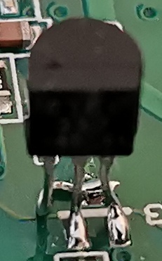

Platinenbild: Multimeter hatte durch nen Konstruktionsfehler nen
durchgegarten P-FET. Tour zum Hardwareexchange-Tisch und nach nem
passenden P-FET gesucht. Bonus: Leiterbahn ging ab beim auslöten.
==> Breakoutboard aus der Krimskramskiste gezogen und den FET darauf
gelötet und das ganze dann mit Fädeldraht eingehäkelt.
Flachbandkabelbilder: Brauchte zum was debuggen statt 4.5V 3,3V weil der
SWD-Port VCC als Pegel genutzt hat und nicht die runtergeregelten 3V3
aber konnte mich bei dem batteriefach nicht an die Plus-Seite klemmen.
Hardwareexchange die zweite. Flachbandkabel was da verfügbar war
genommen, eine seite alle Pins zusammengelötet und mit Kabel weg, andere
seite verschmälert dass sich das mit ner Batterie einklemmen ließ. Der
Pfusch hat auch tatsächlich funktioniert.

...und just am 23.12. ging die Heizung kaputt - zum Glück ein NTC 10k
wie er auf Li-Akkuplatinen zu finden ist :) Heißklebe fehlt, aber zml
dirty...aber hat uns vor kaltem Duschen bei den "Schwiegerleuten"
bewahrt ;)

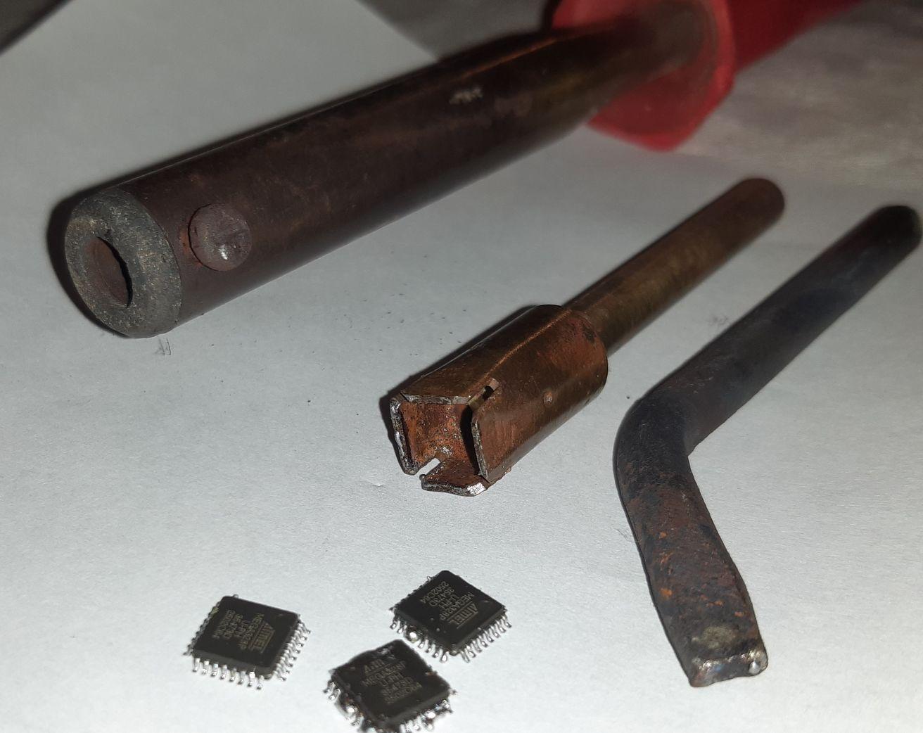

Ich habe hier ein älteres Board das extrem eng bestückt ist, die
herkömmlichen IC-Puller von der breiten Seite her passen nicht.
Also ein PUK-Sägeblatt geteilt, die Enden weichgeglüht, gebogen, dann
wieder erhitzt, abgeschreckt und etwas angelassen. Funzt.
Leider kein Heisskleber, dafür UHU-plus sofortfest und sicherheitshalber
noch Blumenbindedraht.

Sehr schön!
Das Einzige was mir auffällt, ist, daß man die IC Laschen in der Dicken
Ebene etwas spitzer machen könnte, um leichter zwischen IC und Sockel
gelangen zu können. Ob Du das gemacht hast, ist aus den Bildern schwer
erkennbar.

Siehe Photo

Man kann dies nicht so gut erkennen, aber es sieht tatsächlich eras
Pfeilförmig aus.

von Tim 🔆 (solarlicht)
Tim 🔆 schrieb:
Beitrag "Re: Quick&dirty - schnelle Problemlösungen selbst gebaut"
Nach dem ich den weiter oben erwähnten Weihnachtsstern wieder abgehangen
habe, kann ich nun auch die Fotos nachliefern.
von Stephan S. (uxdx)
Die Widerstände sehen etwas merkwürdig aus
Das sind normale 100 Ohm Widerstände, hier halt mal nicht in diesem
meist unvermeidlichen hellblau.
Klaus R. schrieb:
> Ein(en) Toast auf/sind diese!
Da muss ich dich enttäuschen, die werden bei 2,5mW nicht mal lauwarm.
5 Leds á 2,3V = 11,5V über 100Ω an 12V-Netzteil.
