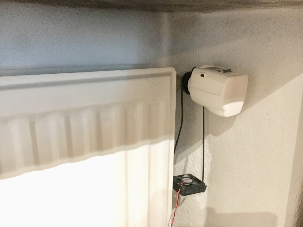

Ja (kleine) Hacks sind eingentlich auch keine schlechte Idee hier. Ich habe mal zum Beispiel ein Kabel an meinen Ain/aus-Knopf des PC's gelötet, um eventuell den Computer hochzufahren, wenn bestimmte Dinge passieren(Lichtschranke/Mikro...)

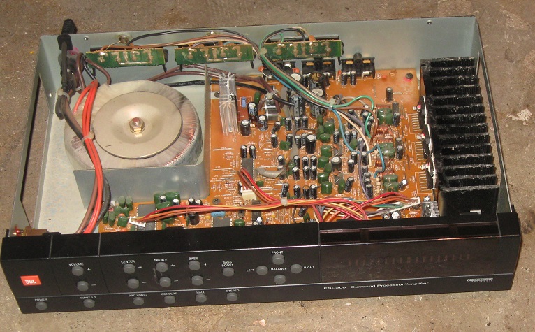

Ein kleines Wochendeprojekt. LM3875 , klingt erstaunlich sauber, kräftige Bässe saubere hohe Töne.Leistung reicht dicke bei +/- 30V Da brummt nichts ! PS: Laberei und Gesülze, Motzerei sind nicht erwünscht.

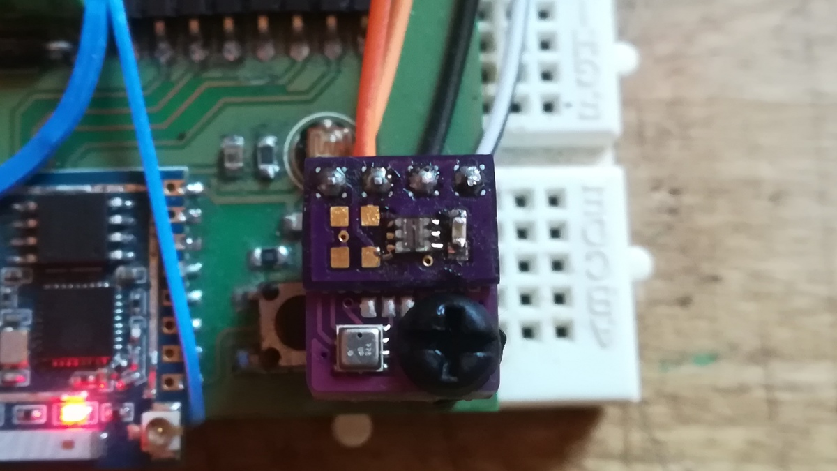

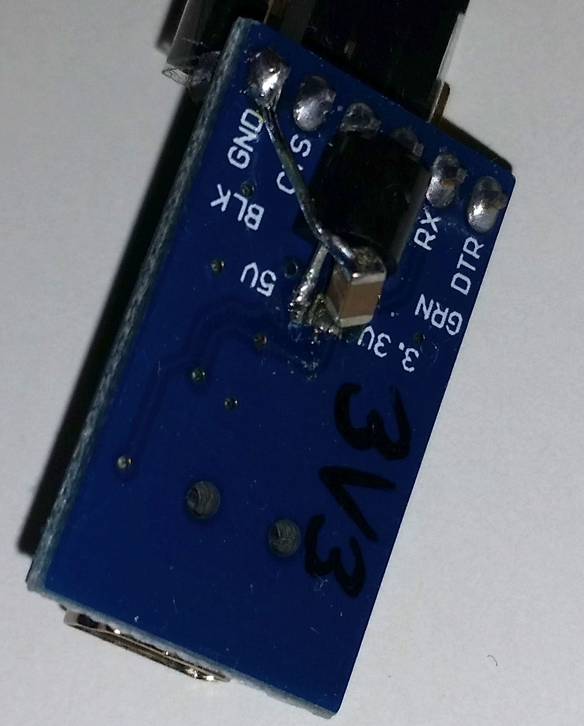

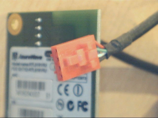

Hier zwei Hacks in einem: 1. Polyfuses am raspi überbrückt um etwas mehr Saft auf die USB Ports zu bekommen 2. Linse der Raspicam aufgeschraubt ergibt eine super Makro-Kamera

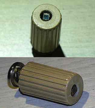

Kennt Ihr das Problem: im Winter ist der Kunststoffgriff vom Fahrradschlüssel durch die Kälte so spröde dass er bricht. Sind beide Schlüssel kaputt, kann man das ganze Schloss wegschmeißen. Hier die Lösung: Einfach eine Unterlegscheibe dranlöten.

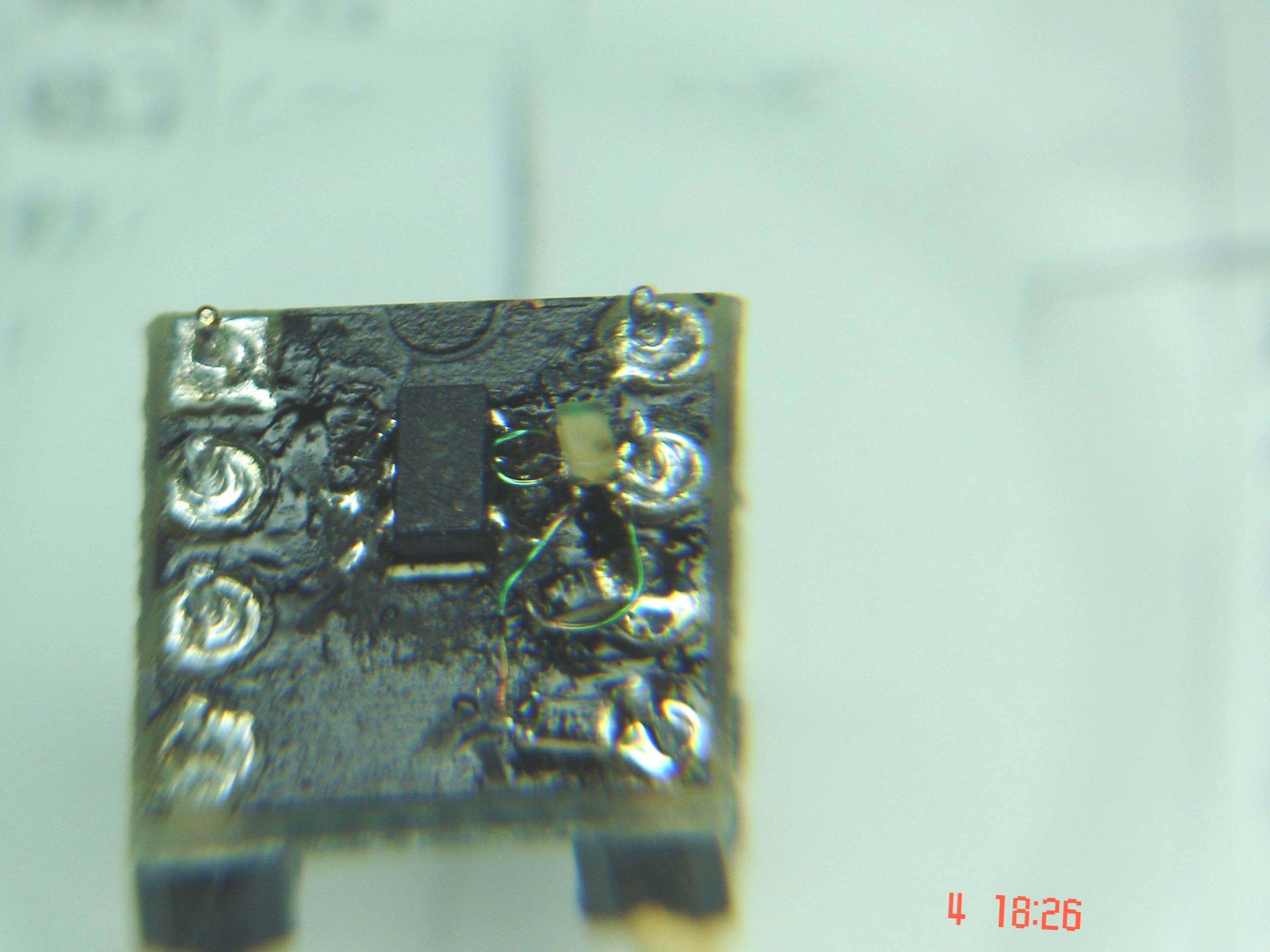

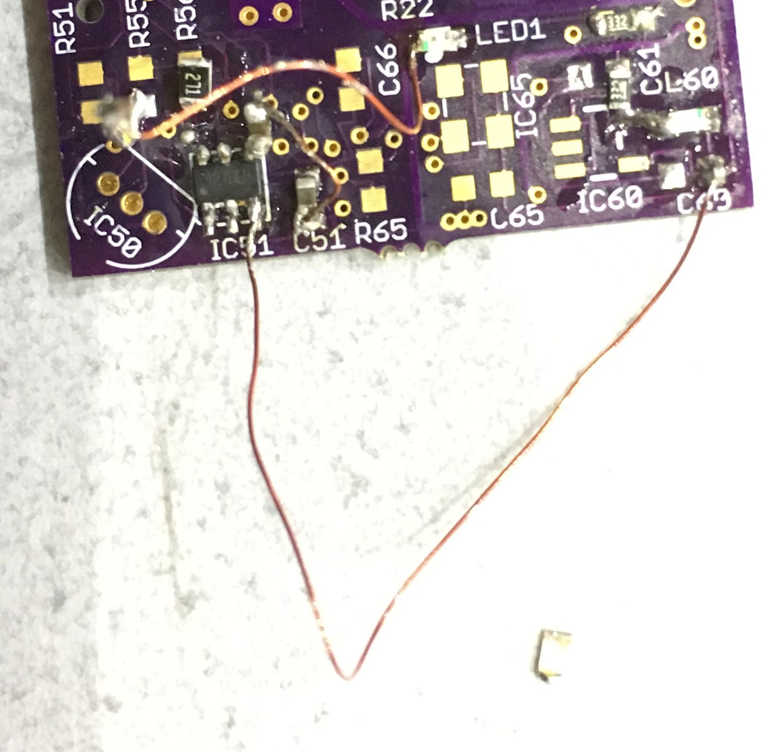

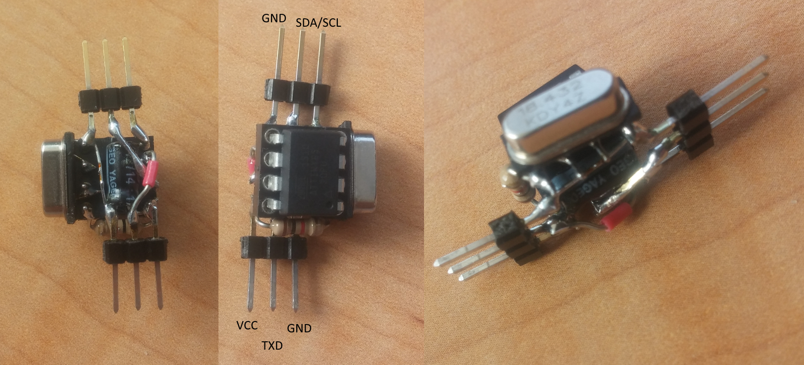

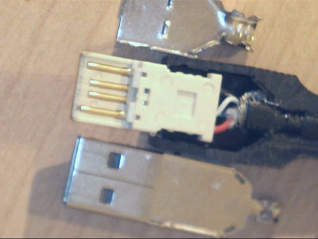

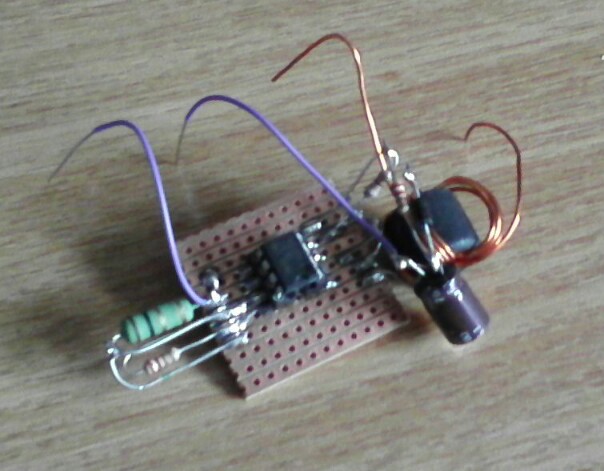

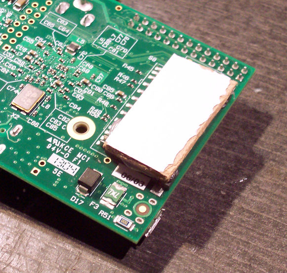

Mieses Foto, diente damals nur der „Beweissicherung“: ein ATmega32U2 im QFN-Gehäuse war verfuset (war einem Forums-Mitglied passiert) und musste einer Parallelprogrammierung zugeführt werden. Irgendwo im Schrott konnte ich eine alte Nullkraftfassung für die Gehäuseform entdecken, deren Anschlüsse dann mit Kupferlackdraht „bedrahtet“ werden mussten. :)
Jörg Wunsch schrieb:
> Mieses Foto,
Geil.
Höherer Aulösung wäre super.
Markus schrieb: > Höherer Aulösung wäre super. Ja, bessere Kamera überhaupt. Die Belichtung ist ja auch eher miserabel. Den „Drahtigel“ selbst gibt es noch, allerdings steckt der schon lange nicht mehr auf dem STK500, sondern liegt irgendwo im Schrank in einem Pappkarton. Es ist zu befürchten, dass sich der Zustand der vielen Drähte dort nicht gerade gebessert hat. ;-) Insofern denke ich nicht, dass ich das nur für ein Foto nochmal aufbauen werde.
Jörg Wunsch schrieb: > Den „Drahtigel“ selbst gibt es noch, allerdings steckt > der schon lange nicht mehr auf dem STK500, sondern liegt irgendwo im > Schrank in einem Pappkarton. > Insofern denke ich nicht, dass ich das nur für ein Foto nochmal > aufbauen werde. Spielt keine Rolle Hauptsache kann man den „Drahtigel-SALAT“ sehen.

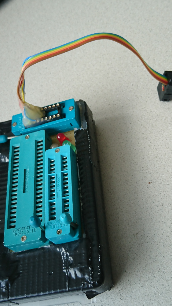

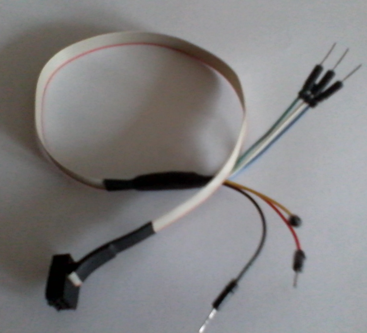

Universelles I/O Interface mit 16 Anschlüssen - als Ersatz zum herkömmlichen Parallel-Port gedacht. Die Verbindung geht wahlweise über Ethernet, USB oder Bluetooth mit dem PC, Handy oder Tablet. Projektseite: http://stefanfrings.de/avr_io/index.html Für die großen Kunstwerke war mir das noch zu primitv, aber hier passt es, denke ich.
Markus schrieb: > Spielt keine Rolle Hauptsache kann man den „Drahtigel-SALAT“ sehen. Hier nochmal ein etwas besser auflösendes und besser belichtetes Foto. Das gute Stück hat allerdings durch Lagerung und Transport doch mächtig gelitten. Damals hatte die HV-Programmierung übrigens funktioniert, jedoch hatte der Controller sich danach als fehlerhaft erwiesen und musste daher dennoch ersetzt werden. Die USB-PLL wollte nicht mehr starten.

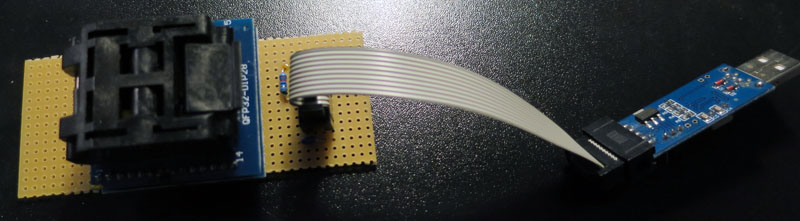

Bestimmt habt Ihr alle für Eure DIL Mikrocontroller auch ähnliche Adaptersockel gebastelt um mal eben auf dem Steckbrett oder in einer Schaltung den Controller flashen zu können. Bei Prototypen auf Lochraster mache ich mir seither nie mehr die Mühe extra den SPI raus zu führen. Auch praktisch für Steckbrett Spielereien: Aufkleber mit den Pin Bezeichnungen. Einfach per Eagle gemacht, auf normales Papier gedruckt, per billigem Teppichdoppelklebeband zum Aufkleber mutiert, schnipp schnapp Rand ab und draufgepappt!
Das gefällt mir, vor allem Die Variante mit den Labels an den Seiten.

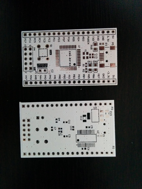

Xmega 192A3 breakout board "per hand" gebaut ;-) Funktioniert... Grüße Markus
@Markus Wie lange hat's gedauert, diese Geduldsarbeit fertigzustellen?
Thomas M. schrieb: > Bestimmt habt Ihr alle für Eure DIL Mikrocontroller auch ähnliche > Adaptersockel gebastelt um mal eben auf dem Steckbrett oder in einer > Schaltung den Controller flashen zu können. Bei Prototypen auf > Lochraster mache ich mir seither nie mehr die Mühe extra den SPI raus zu > führen. Sehr schön, sowas brauche ich auch.
nichtGast schrieb: > Sehr schön, sowas brauche ich auch. Jetzt frage ich mich gerade doch, wie das mechanisch funktioniert, was sind das oben für Buchsen?
Mehmet Kendi schrieb: > Wie lange hat's gedauert, diese Geduldsarbeit fertigzustellen? ...ich glaube an einem Nachmittag war ich durch, also so 3 Stündchen oder so... sind ja in diesem Fall "nur" 64 Pins gewesen. Wirklich lange hat das Vorbereiten der vielen kleinen Lackdrahstücken gedauert... Leider hatte ich beim Aufkleben des Controllers "auf dem Rücken" nicht bedacht, dass die Pins dann anders numeriert sind... deswegen die etwas merkwürdige "Drahtführung", um wenigstens dann an den externen Anschlüssen die normale Reihenfolge zu haben...
Markus M. schrieb: > Xmega 192A3 breakout board "per hand" gebaut ;-) Funktioniert... > > Grüße > Markus Warum machst du sowas? SMD Adapter gibts fuer 1 Euro oder noch weniger.

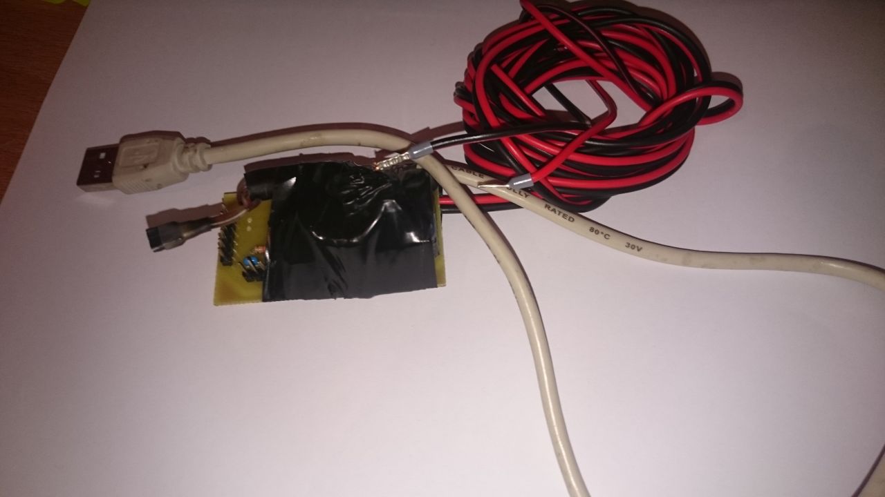

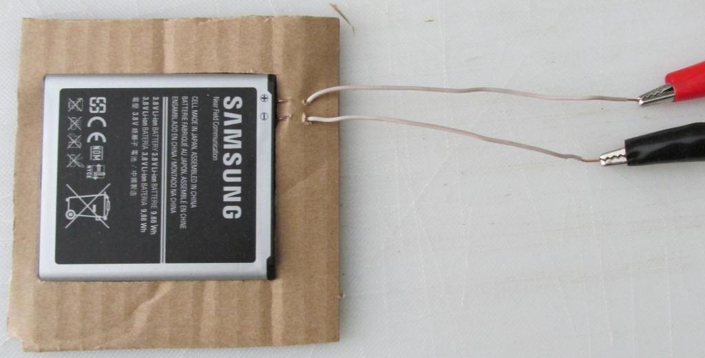

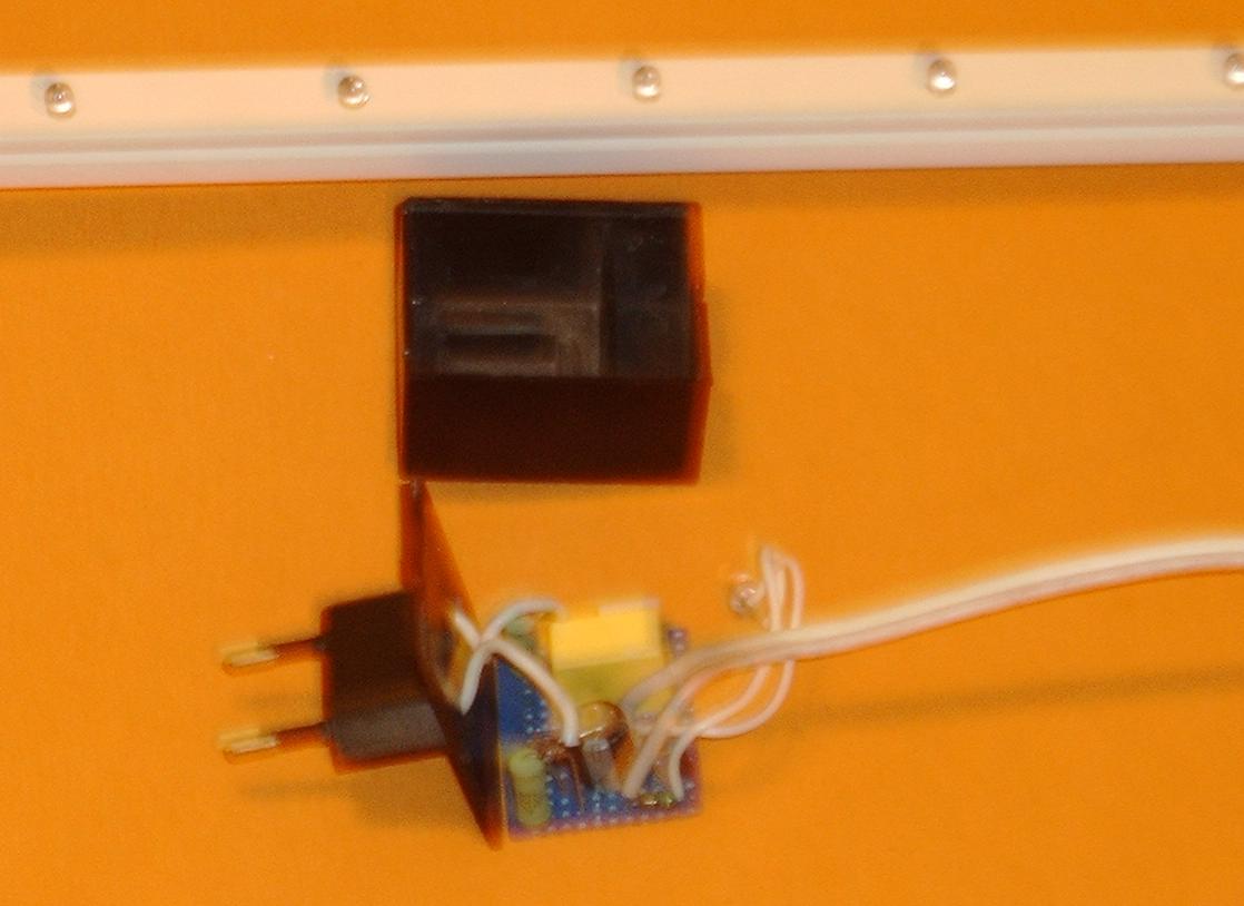

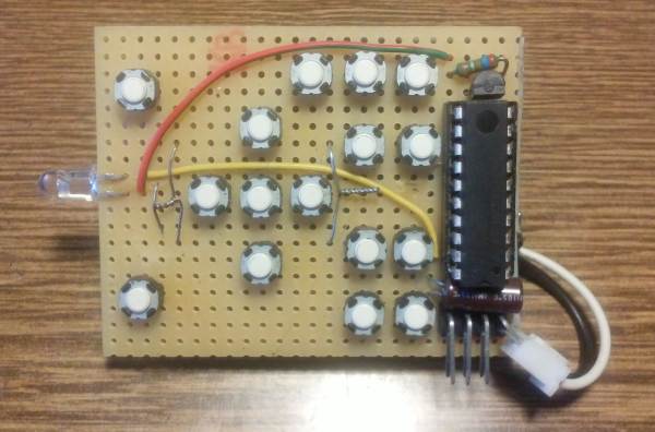

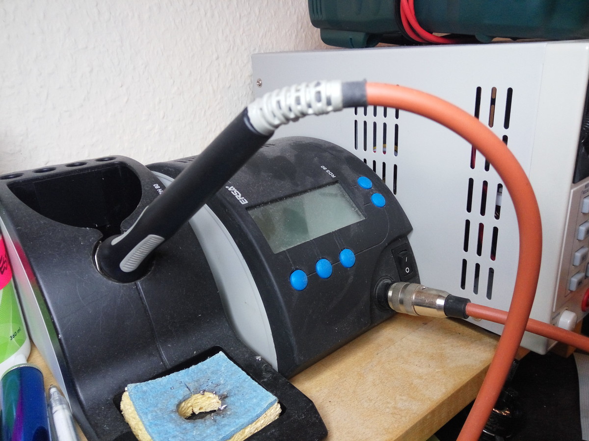

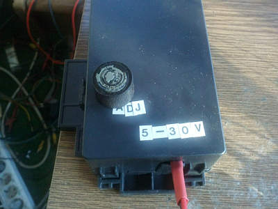

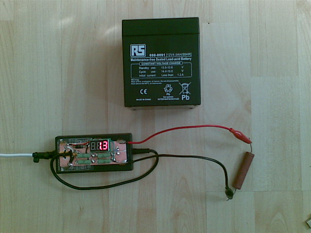

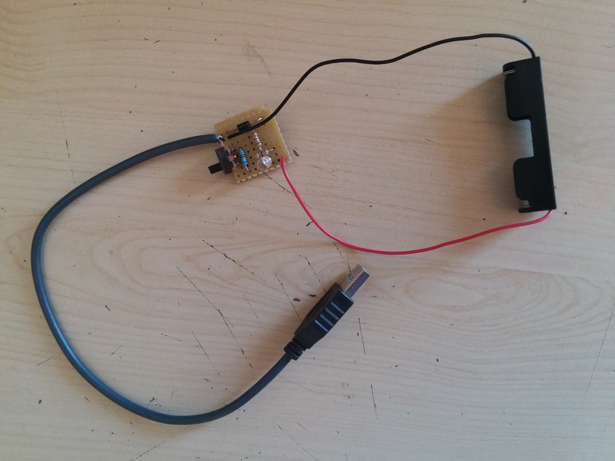

Mein Engel-Löter-USB-Lader. Geboren aus einem toten USB-Stick, 2 Krokoklemmen, einer 0,5A Polyfuse und bissel Kleinkram. Geht auch gut, um kleine Experimente aufm Steckbrett mit Strom zu versorgen.
Klaus I. schrieb: > oder waren da sentimentale Gründe gegenüber diesem speziellen > Einzelstück im Spiel? In erster Linie ging es natürlich um die Rettung des Geräts, in der das Teil drin war. Genau erinnere ich mich auch nicht mehr, kann auch gut sein, dass die Firmware selbst nicht separat zu haben war und ohnehin ausgelesen werden musste. Nach ökonomischen Gesichtspunkten war das sicher unsinnig, andererseits sollte ein Board damit gerettet werden, was wohl einen reichlichen Hunderter gekostet hatte. Das ist für ein Hobby-Budget dann doch schon wieder etwas Aufwand wert. Man hätte sicher auch nicht unbedingt alle Drähte da anlöten müssen, sondern auch vorher separieren können, welche davon für die HV-Programmierung unbedingt notwendig sind.

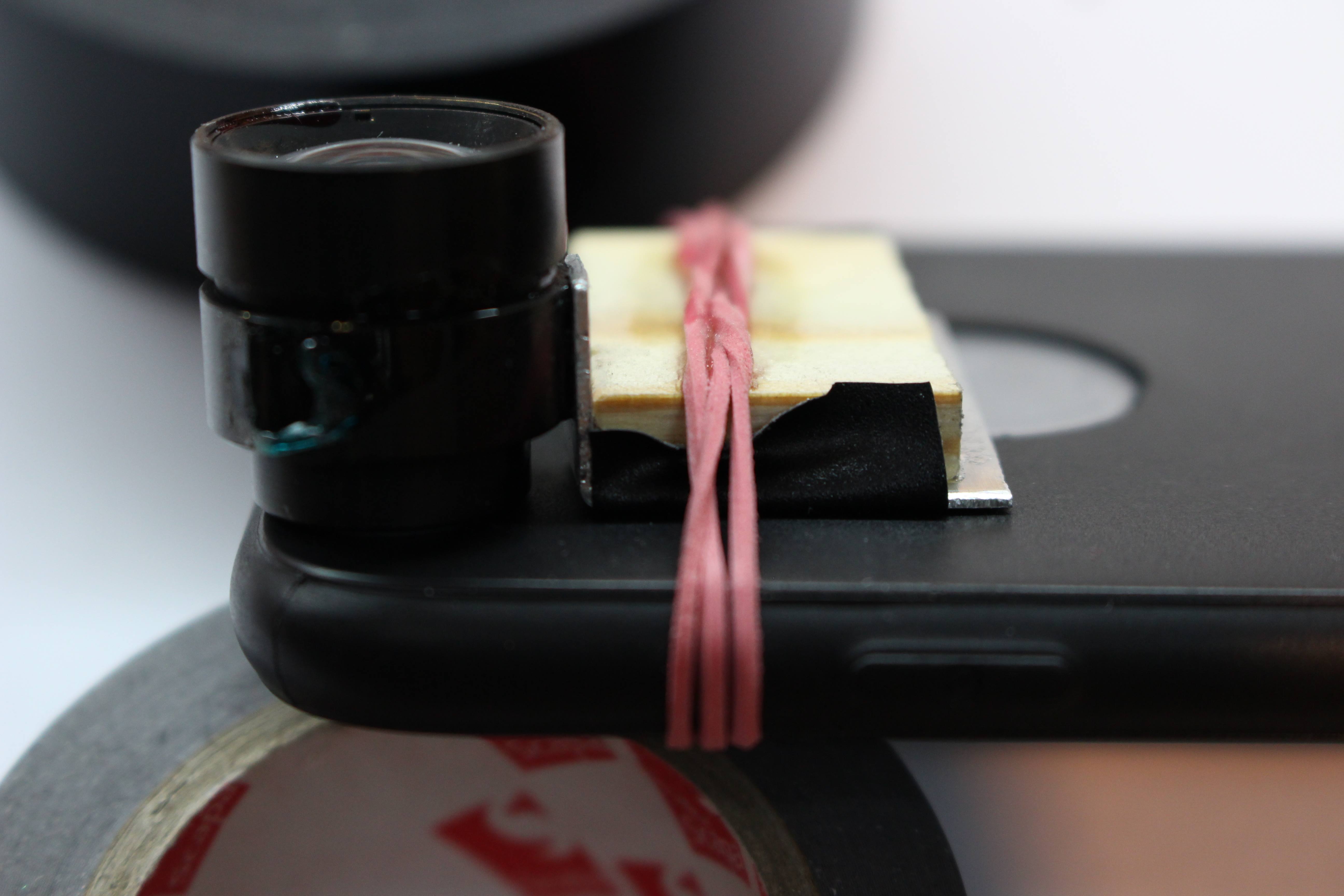

Handyhalter aus nem Stück Kabelkanal, Ladekabel und 2K Kleber.. dazu noch eine zum Ätzen mit Stift bemalte Touchsensor Platine..

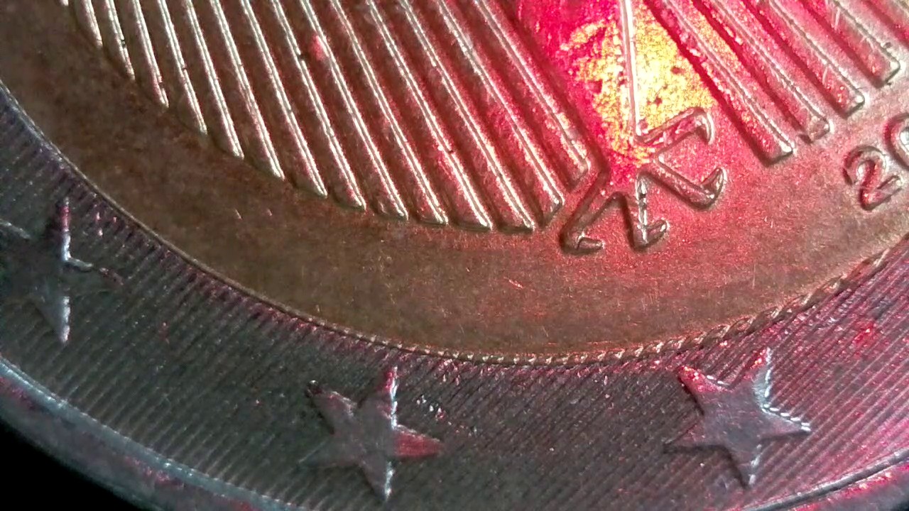

Florian H. schrieb: > 2. Linse der Raspicam aufgeschraubt ergibt eine super Makro-Kamera Die Linse hast du woher bezogen?

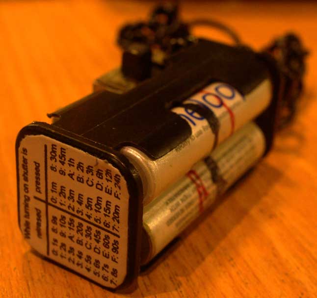

Hallo zusammen, mein Sammlung kleiner Nützlinge hat auch wieder Nachwuchs bekommen. Nachdem mein AVR-ISP-Isolator (vorgestellt hier: Beitrag "Re: Zeigt her eure Kunstwerke (2)" ) sich zu einem ständig verwendeten Werkzeug verwandelt hat, ist das Gleiche nochmal für I2C entstanden, diesmal mit ADUM 1250. Alles, was bei mir einen I2C hat, hat das gleiche Pinout (nämlich das, was im Roboternet beschrieben ist), so auch mein I2C-Sniffer (von hier: Beitrag "I2C (TWI) Sniffer mit AVR"). Und auf dem Foto sieht man sie zusammen mit dem ISP-Isolator, der endlich ein Gehäuse bekommen hat. In der Mitte ist ein 5V-Spannungswandler bestückt, falls eine galvanisch getrennte Bus-Seite mitversorgt werden muß, darunter sind anstelle des Spannungswandlers einfach zwei LEDs mit eingebauten Vorwiderständen bestückt um sofort zu sehen, ob beide Seiten versorgt werden. Und im zweiten Bild sieht man, wie es momentan eingesetzt wird. Aber nur schematisch. Real sieht das auf meinem Schreibtisch nämlich nicht so ordentlich aus. Da mein ganzer Aufbau ständig potenzialfrei ist, brauche ich nicht mehr so aufpassen, wenn ich mit dem Oszilloskop nachschaue. Viele Grüße W.T.

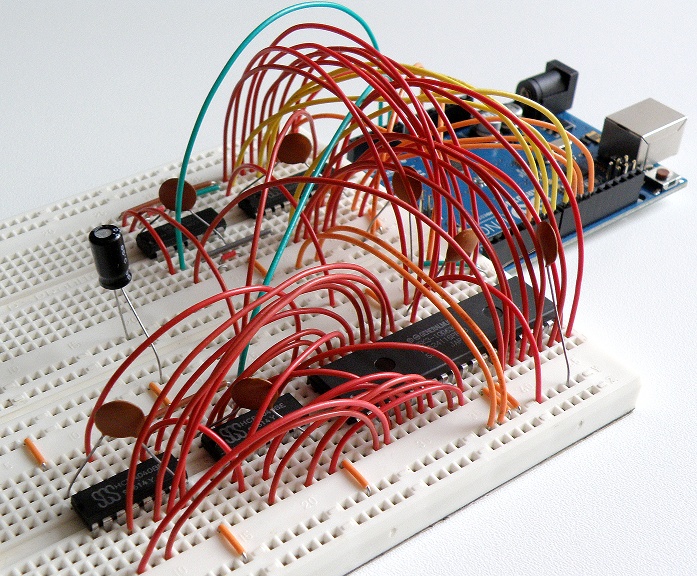

Ein random access Speicher für 78 bits. Endlich Ordnung für die übriggebliebenen bits aus irgendwelchen Sortimenten, und das Stückchen Holz hat eine Bleibe gefunden in einem ausgemusterten Knarrenkasten. Aufgrund der ungewöhnlichen Architektur von 6 x 13 habe ich auf einen elektrischen Anschluß verzichtet ;)
Moin Helge, eine sehr schöne und praktische Idee! Bei den käuflichen Dingern ist der Abstand der eingesteckten Bits so eng bemessen, daß man Mühe hat, so einen Bit zu greifen und herauszuziehen. Grüße Eppelein
Helge A. schrieb: > Ein random access Speicher für 78 bits. Das ist eine Idee mit gutem Nachbaupotenzial. Danke für's zeigen!

Da hier ja schon ein einzel Bit Speicher vorgestellt wurde. Helge A. schrieb: > Ein random access Speicher für 78 bits. Möchte ich Euch meinen Gigabyte Speicher für kleinere Dokumente vorstellen. Funst völlig ohne Scanner oder sonstige zusätzliche Hardware :)
Wow - das ist ne geile Idee. Werd ich mir unbedingt nachbasteln, hab hier hunderte alte Festplatten.

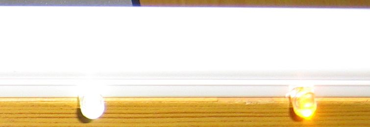

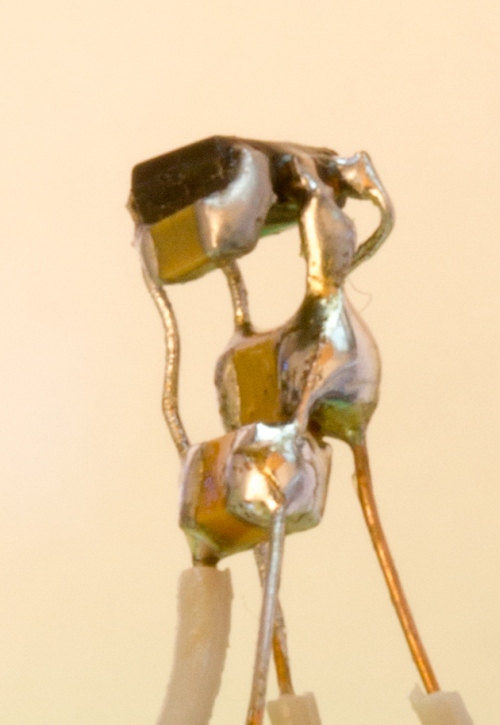

Schon ein paar Jahre alt: "rotierendes" Blaulicht für einen 1:87
Modell-Polizei-VW ("Käfer"). Sechs 0402 LEDs ringförmig montiert.
"Haube" aus einem Stück Pralinenkarton tiefgezogen, drübergestülpt, mit
blauem Edding eingefärbt. Angesteuert mit eine Attiny.
Entschuldigt bitte die miese Qualität des Vidoes.

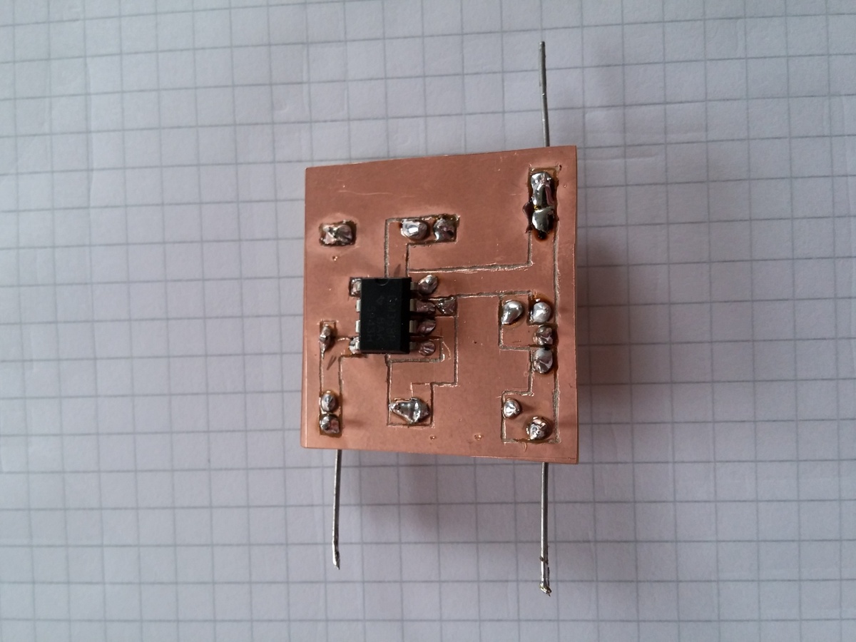

Hallo, dieses Projekt hatte ich mal bei einem ATtiny Programmierwettbewerb eingereicht. Ein pflegeleichtes Haustier. Erfüllt keinen besonderen Zweck ist aber ähnlich spannend wie einer Waschmaschine zuzuschauen. Wurde aus einem defekten Nokia Handy und einem tiny13 gebastelt. https://www.youtube.com/watch?v=oVeatVkZ8ys
@Fred S. (kogitsune) Werden die LEDs per PWM auf- und abgeblendet oder einfach weitergeschaltet? Ist das bei "Anoden zusammengefasst" eine Kupfer"platte"? Wie hast du die LEDs da draufgelötet? Gleichzeitig? Und wie hast du es geschafft, die Winzlinge zu löten, ohne verrückt zu werden? ;-)
Konrad S. schrieb: > Und wie hast du es geschafft, die Winzlinge zu löten, ohne verrückt zu > werden? ;-) Stereomikroskop bei mittlerer Vergrößerung schätz ich mal.
Konrad S. schrieb: > @Fred S. (kogitsune) > > Werden die LEDs per PWM auf- und abgeblendet oder einfach > weitergeschaltet? > > Ist das bei "Anoden zusammengefasst" eine Kupfer"platte"? Wie hast du > die LEDs da draufgelötet? Gleichzeitig? > > Und wie hast du es geschafft, die Winzlinge zu löten, ohne verrückt zu > werden? ;-) Echt mal, Hut ab! Mir reicht schon Größe 603 herkömmlich aufzulöten. Die Variante mit dem Blaulicht grenzt an Senfkörner stapeln :-P
@Marian: Die LEDs habe ich zum Löten in eine Vorrichtung (Foto) gesteckt und an den Rändern der Anoden (einzeln) zusammengelötet, später dann einen Draht an die jetzt gemeinsame Anode gelötet. Gelötet habe ich alles mit Hilfe einer Stereo-Lupe (kann 10- und 30-fache Vergrößerung -- weiß nicht mehr, welche ich benutzt habe) und häufigem Luftanhalten... Das Verrückt-Werden ist mir zum Glück erspart geblieben (oder doch nicht?). Ich habe versucht, eine Methode für die Massenherstellung zu finden (flexible Leiterplatte o.ä.), habe dazu mit vielen Firmen (u.a. Hörgeräte-Herstellern) gesprochen, ohne wirklich eine Möglichkeit angeboten zu bekommen. Das Projekt ist somit ein Unikat geblieben (nicht ganz, ich habe noch einen Ur-Prototypen mit 5 LEDs) und werkelt fleißig in einem Schuco 1:87 Polizei-"Käfer". Aktiv sind immer 3 LEDs gleichzeitig, die Intensität wird per PWM gesteuert, damit der Eindruck der Rotation entsteht.
Fred S. schrieb: > Ich habe versucht, eine Methode für die Massenherstellung zu finden > (flexible Leiterplatte o.ä.), habe dazu mit vielen Firmen (u.a. > Hörgeräte-Herstellern) gesprochen, ohne wirklich eine Möglichkeit > angeboten zu bekommen. Kennst du http://www.ledbaron.de? Der bietet SMD-LEDs mit Anschlussdrähten an. Irgendwer muss doch diese Dinger fertigen!

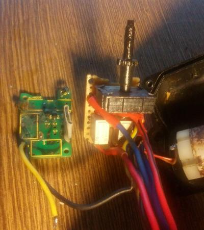

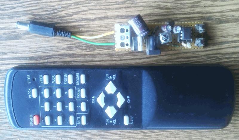

Die OK Taste funktionierte nicht mehr, was den DVD-Player unbedienbar machte. Diese Lösung hat sogar einen höheren WAF als ich zu hoffen wagte ;)
Jan S. schrieb: > Die OK Taste funktionierte nicht mehr, was den DVD-Player unbedienbar > machte. > Diese Lösung hat sogar einen höheren WAF als ich zu hoffen wagte ;) Wer's auch noch nicht kennt: http://de.wikipedia.org/wiki/Woman_acceptance_factor

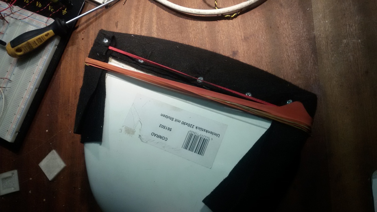

Na dann auch mal einen "quick and dirty" von mir. Es ging mir fürchterlich auf die Nerven, wenn ich mich gerade, möglichst noch mit etwas zu essen, in den Fernsehsessel setzte, schaltete dieser doofe HDMI Umschalter nicht um. Das macht er eigentlich automatisch. Selbst wenn ich dann den Receiver aus und wieder anschaltete, funktionierte es trotzdem oft nicht. Es war dann wieder mal, fünfmal aus und wieder eingeschaltet (das Apple TV ist immer schneller), den wichtigen Anfang verpasst, da war ich es leid und habe innerhalb von zwei Werbepausen einen Fototransistor dort eingebaut. Laserpointer hatte ich noch eine ganze Menge, also habe ich jetzt einen fernbedienbaren Umschalter.

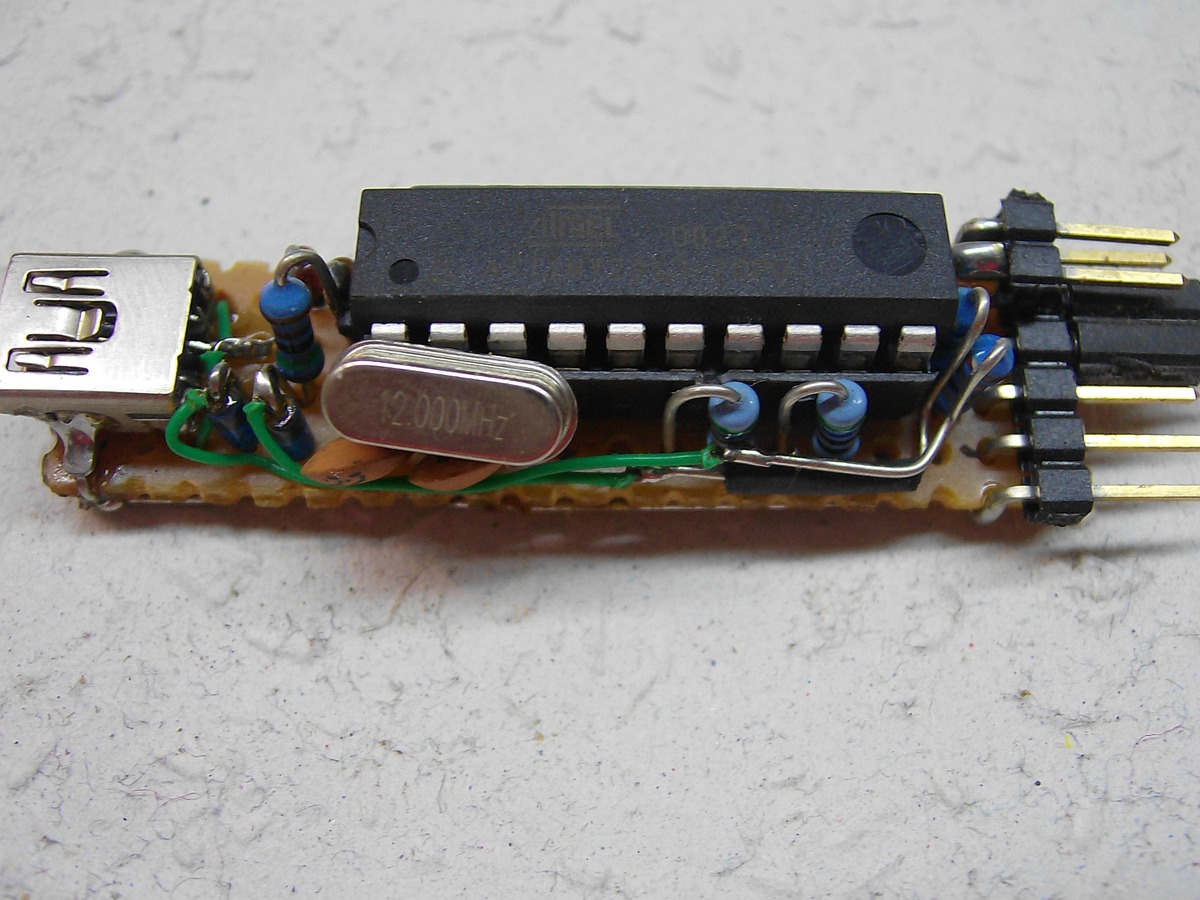

Hier mal was von mir: Ein I2C EEProm Programmierer für RS-232. Die Minimalbeschaltung vom PonyProg in ein SUB-D Gehäuse gequetscht und ein 8pol. Sockel reingeklebt. War mir ein paarmal eine echte Hilfe!
So was ähnliches von mir, ein serieller Programmieradapter für AVRs, mit PonnyProg befeuert. Ist allerdings längst durch eine USB-Version ersetzt worden. Reinhard

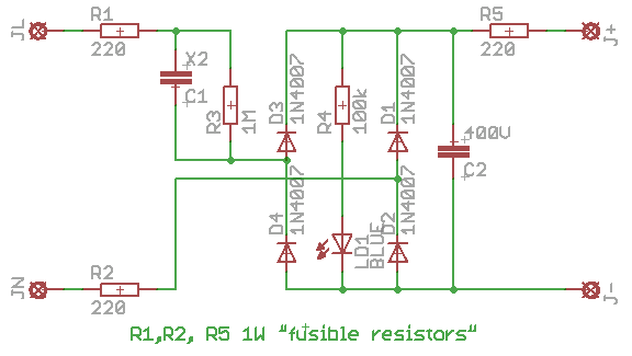

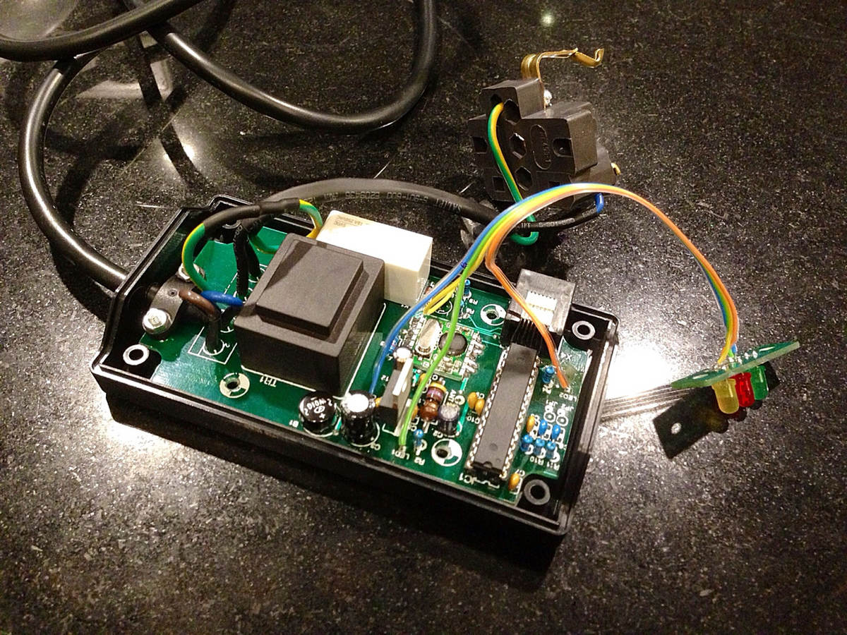

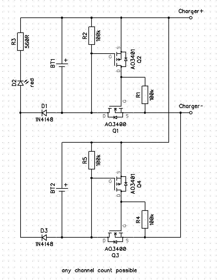

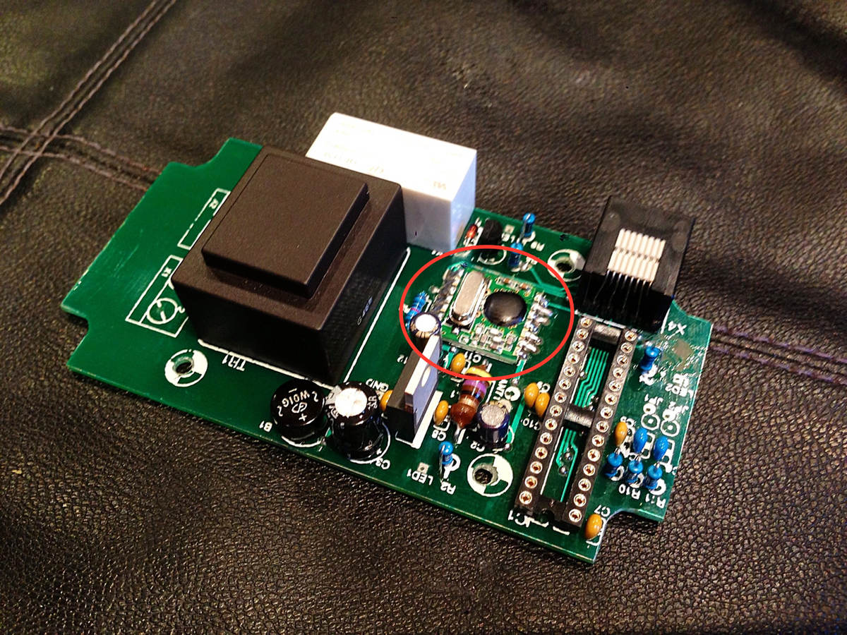

Hallo zusammen, ich möchte Euch heute meine Quick&Dirty Wochenend-Bastelei vorstellen: Meine kleine Küchenwaage tut nun schon gute 10 Jahre verlässlich ihren Dienst. Eigentlich wäre alles gut, hätte sie nicht so einen unbändigen Appetit auf CR2032-Knopfzellen -- und davon braucht sie auch immer gleich zwei Stück auf einmal... Abhilfe schafft eine kleine Schaltung mit dem MCP1640D-Step-Up-Converter. Er kann mit nur einer AA-Zelle bis um die 0,7V herab betrieben werden. Das kleine Platinchen rechts oben trägt den Schaltregler, die Speicherdrossel, Ein- und Ausgangskondensator sowie einen PNP-Transistor, der den Regler aktiviert. Über das schwarze Kabel ist er mit dem Einschalt-Taster der Waage verbunden. Deshalb muss auch unbedingt der D- oder der C-Typ des Schaltreglers verwendet werden, da nur diese im ausgeschalteten Zustand die Batteriespannung am Ausgang anliegen lassen. Das rote Kabel verbindet die 3-V-Versorgung des Waage-Mikrocontrollers über einen 100k-Ohm-Widerstand mit dem Enable-Eingang des Schaltreglers und hält diesen so lange aktiv, wie die Waage eingeschaltet ist. Der Schaltplan liegt leider nur als Papier-und-Bleistift-Fresszettel vor. Von außen verhält sich die Waage also wie eh und je. Sie wird über den Einschalt-Taster aktiviert und schaltet sich nach ein paar Minuten der Nichtbenutzung selber wieder aus -- nur mit dem Unterschied, dass sie jetzt mit den alten AA-Zellen betrieben werden kann, welche von den DCF77-Uhren und den Heizkörperreglern verschmäht werden :-) Grüßle, Volker.

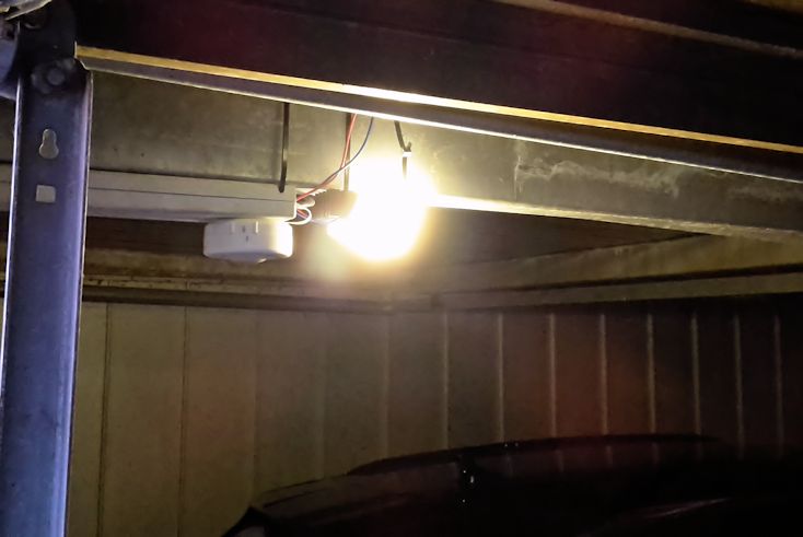

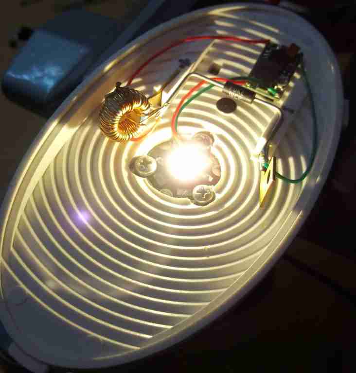

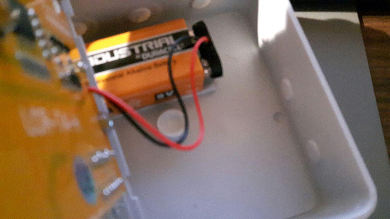

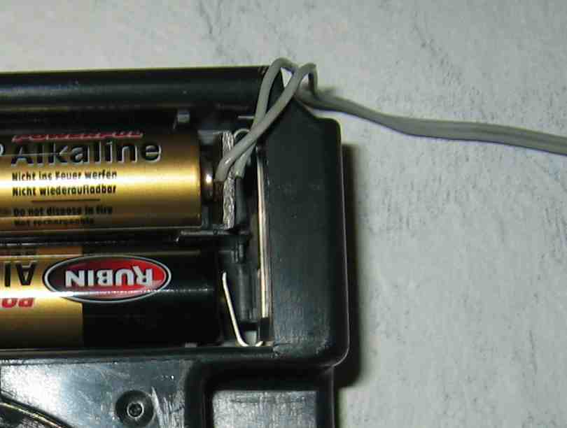

Ja Volker, diese Batterie-Fresser ... da fiel mir mein letzter "Fix" wieder ein. Das IR-Meter ist an sich nicht schlecht, aber bei 4mA Ruhestrom im "ausgeschalteten" Zustand ist der 9V-Block in kürzester Zeit leer. Also einfach einen DIP-Switch eingebaut - nix elektronisches.
Volker Bosch schrieb: > Der Schaltplan liegt leider nur als Papier-und-Bleistift-Fresszettel > vor. Her damit ...
...-. schrieb: > Her damit ... Ich bin vielleicht etwas altmodisch, aber eine Bitte hört sich für mich anders an. Vielleicht probierst Du es einfach noch einmal...
Volker Bosch schrieb: > ...-. schrieb: > >> Her damit ... > > Ich bin vielleicht etwas altmodisch, aber eine Bitte hört sich für mich > anders an. »...-.« Was erwartest du von der Telekom :D
Volker Bosch schrieb: > Der Schaltplan liegt leider nur als Papier-und-Bleistift-Fresszettel > vor. >> Her damit ... > Ich bin vielleicht etwas altmodisch, aber eine Bitte hört sich für mich > anders an. > > Vielleicht probierst Du es einfach noch einmal... Die Verwendung des (in Deutschland ungebräuchlichen) Begriffs "Fresszettel" legt die Vermutung nahe, dass der Autor Volker aus dem schweizerdeutschen Sprachraum postet. Da Eidgenossen untereinander ja generell einen etwas höflicheren und verbindlicheren Ton anschlagen als der Durchschnittsdeutsche, können wir seine Reaktion durchaus nachvollziehen. ;-) Wobei der saloppe Spruch "Her damit..." auf mich nicht unhöflich wirkt, sondern eine gewisse Anerkennung ausdrückt für Volkers Projekt und durchaus konform geht mit dem üblichen Miteinander im Forum. Also Volker, das Forum erwartet mit Spannung ein Schaltbild deines Step-Up-Konverters. Es dürfte wohl niemanden stören, wenn einfach nur der "Fresszettel" (für Deutsche: Schmierzettel, Notizzettel) eingescannt und hochgeladen wird. ;-)

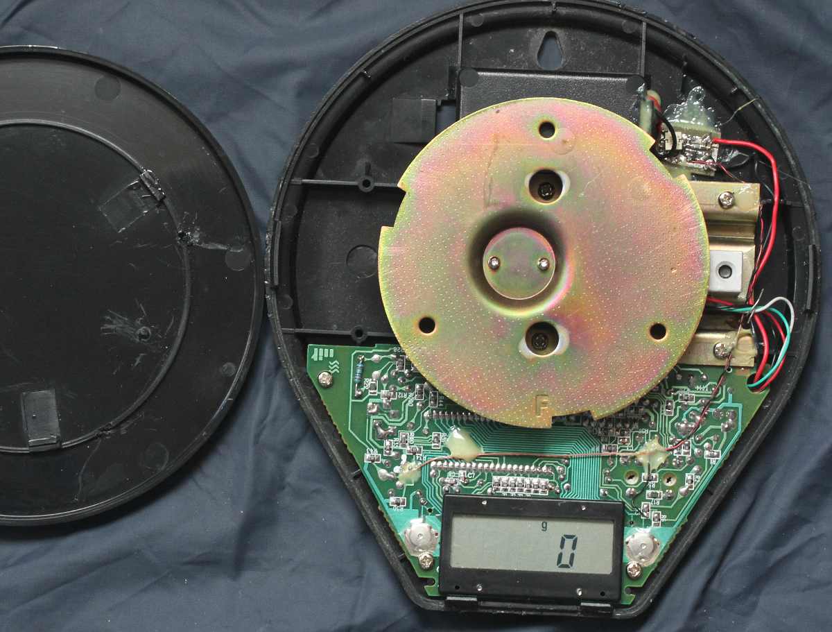

Volker Bosch schrieb: > Meine kleine Küchenwaage tut nun schon gute 10 Jahre verlässlich ihren > Dienst. Eigentlich wäre alles gut, hätte sie nicht so einen unbändigen > Appetit auf CR2032-Knopfzellen -- und davon braucht sie auch immer > gleich zwei Stück auf einmal... Ich habe mich früher™ auch schon darüber geärgert, dass in meinen erworbenen Elektro-Kleingeräten häufig Knopfzellen verbaut wurden, die dann wegen ihrer vergleichsweise geringen Kapazität häufig zu ersetzen waren. Besonders nervte mich der Umstand, dass im Gehäuse durchaus noch genügend Platz gewesen wäre, um Batterien mit deutlich grösserem Volumen unterzubringen. (Das hätte aber das Gerät womöglich um drei Cent verteuert...) Seitdem achte ich bei einem Kauf generell darauf, dass Batterien im AA- oder AAA-Format verwendet werden.

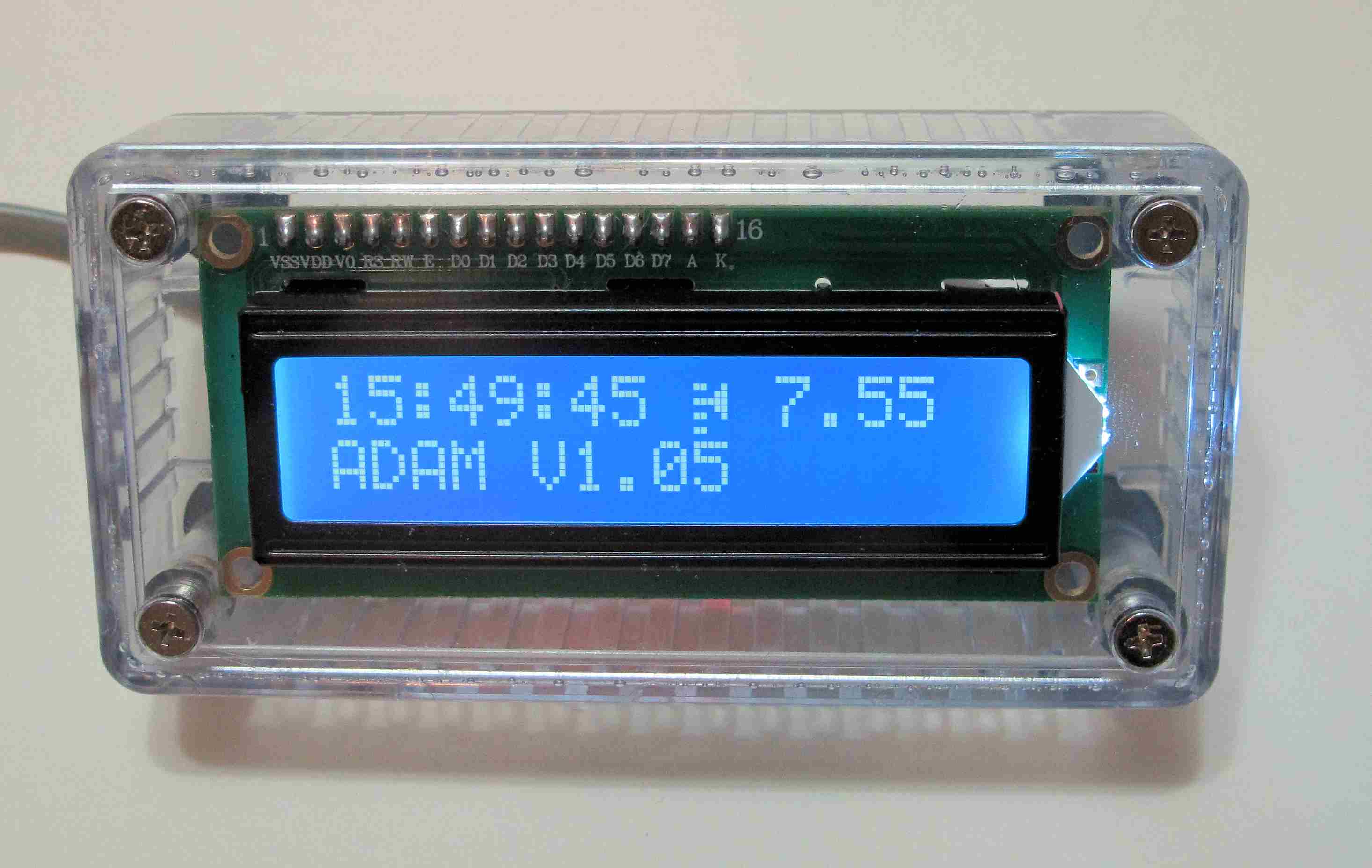

Liebe Forengemeinde, also gut, Ihr habt mich überzeugt... Aber sagt nachher bitte nicht, ich hätte Euch nicht gewarnt... ;-) ttt schrieb: > Die Verwendung des (in Deutschland ungebräuchlichen) Begriffs > "Fresszettel" legt die Vermutung nahe, dass der Autor Volker aus dem > schweizerdeutschen Sprachraum postet. In welcher Ecke von Deutschland wohnst Du, wenn ich mal so frech fragen darf? Hier im Süden ist der Begriff "Fresszettel" durchaus gebräuchlich. Aber in Zukunft werden ich von "Schmierpapier" schreiben... > Da Eidgenossen untereinander ja generell einen etwas höflicheren und > verbindlicheren Ton anschlagen als der Durchschnittsdeutsche, können wir > seine Reaktion durchaus nachvollziehen. ;-) Nein, auch als Deutscher bin ich so erzogen worden, dass ich Bitte sage, wenn ich etwas haben möchte. > Wobei der saloppe Spruch "Her damit..." auf mich nicht unhöflich wirkt, OK, freundlich ausgesprochen und mit einem Lächeln im Gesicht, hätte ich das auch verstanden. Also wenigstens ein :-) wäre doch wohl möglich gewesen. Also nichts für ungut, die nonverbale Kommunikation hat eben so ihre Tücken. Grüßle (und kein Gruezi) Volker.

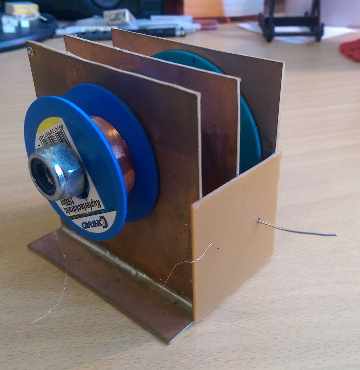

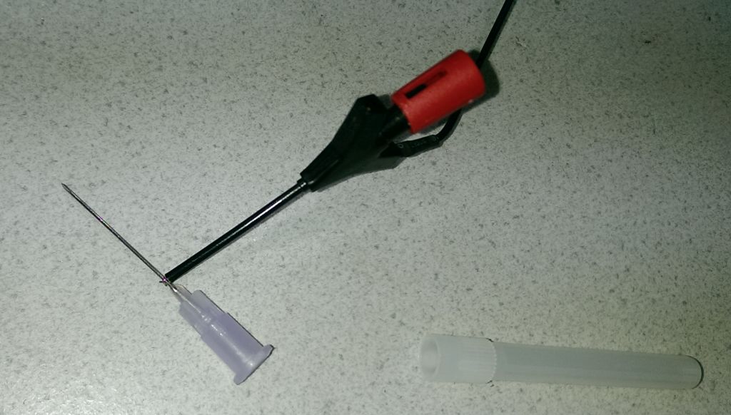

Meine "helfende Hand" ist kaputt gegangen. Da ich aber genau jetzt eine brauchte, habe ich mir aus einer Krokodilklemme, einem Stück Lochblech und einer Schraubzwinge einfach eine eigene gebaut.

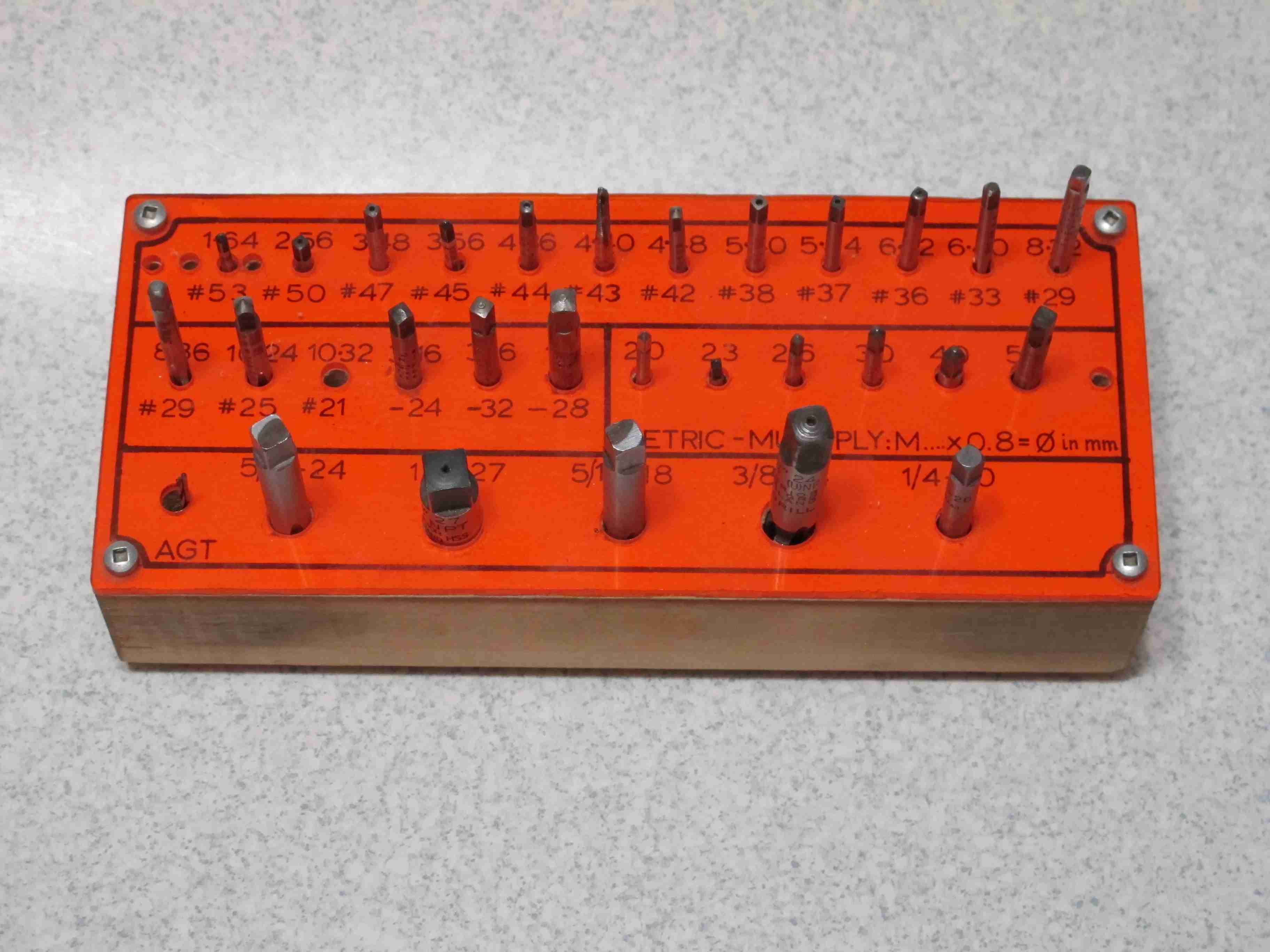

Im Anhang gezeigt ein kurzes Brett zur griffbereiten Aufbewahrung von Gewindeschneidern. Baujahr um 1980. Zum Schutz ist eine 3mm orange Plexiglasabdeckung aufgeschraubt. Die Beschriftung wurde mit Schablone und Tusche gemacht. mfg, Gerhard
Gerhard O. schrieb: > Zum Schutz ist eine 3mm orange Plexiglasabdeckung aufgeschraubt. Bemerkenswerte Schrauben.^^
F. Fo schrieb: > Bemerkenswerte Schrauben.^^ Hallo foldi! Diese Art Schrauben sind in Canada als "Robertson Screws" bekannt. Siehe Weblinks: http://www.mysteriesofcanada.com/Ontario/robertson_screws.htm http://en.wikipedia.org/wiki/P._L._Robertson http://www.robertsonscrew.com/ mfg, Gerhard
Gerhard O. schrieb: > Diese Art Schrauben sind in Canada als "Robertson Screws" bekannt. Vielen Dank für den Hinweis!

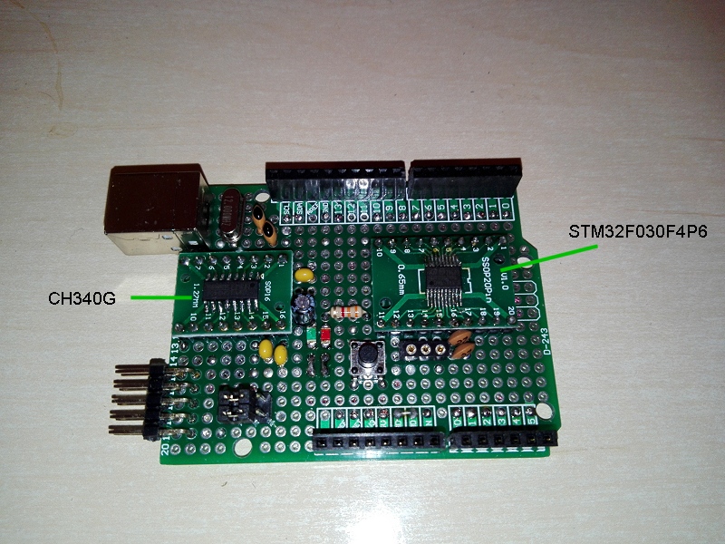

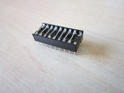

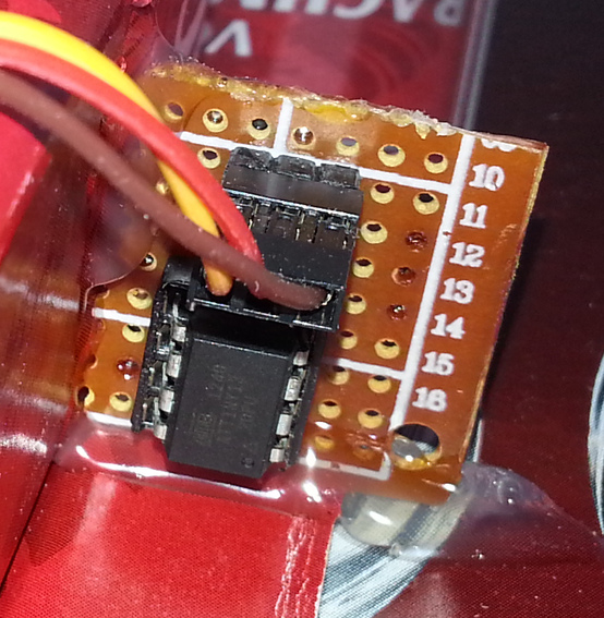

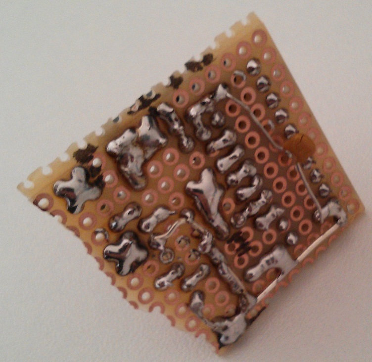

Da ich viele SMD Teile herum fliegen habe, aber nicht immer Lust direkt Platinen löten zu müssen hab ich mir von ein paar Teilen "Steckbrett-Versionen" bebaut ;) Sieht nicht so tolle aus, da Freihand mit ner Puksäge aus Lochraster ausgeschnitten ^^ Aber sie erfüllen ihren Zweck und dank verschiedener Farben kann man auch Kathoden und Anoden auseinander halten.
Deine Platinchen funktionieren sicherlich aber die Lötstellen sehen ja übel aus. Das geht besser!
Sehe ich auch so, nur hab ich es beim löten etwas ungeschickt gehalten, sodass meine Finger heiß wurden ;) Daher sieht es so "hingerotzt" aus, wobei die leider hier umgedrehten besser aussehen (Die sichtbare war der erste versuch, hat auch nur schwarze Beine^^). Aber vor allem liegt es daran dass das Rastermaß nicht 2,5mm ist wie die Platine sondern 1,5mm. MfG
Fer T. schrieb: > Sehe ich auch so, nur hab ich etwas ungeschickt es gehalten, sodass beim > Löten meine Finger heiß wurden ;) > Daher sieht es so "hingerotzt" aus, wobei die leider hier umgedrehten > besser aussehen (Die sichtbare war der erste versuch, hat auch nur > schwarze Beine^^). > > MfG -- Habe ich auch was zum Anschauen :-D Alles händisch gebaut und gelötet. 1. Projekt - Akkumonitor in einer E-Zigarette - LED-Ampelfarben mit Dual-Led 1,5x0,8mm. Vom Prototyp - noch auf IC-Sockel, dann runden Print D 8mm. 2. Projekt - Brosche "Sonne" - gleiche Print, hier eine weiße LED bei der die Metallteile der Schaltsensor zum Auf/Abschalten arbeiten. Wie du siehst, alles innerhalb diesen 8mm, bzw. 5mm. Es geht noch feiner - löten auf SMD Staubkorn mit Fädeldraht - Der Platz der Dual-LED wurde im 3.Projekt zu einem 3 Farben-LED umgebaut, die Anschlüsse dann mit Fädeldraht zum Controller verbunden. - der selbe Controller jeweils - PIC10F222, bzw. PIC10F322. Das sind nun für viele zukünftige Projekte die Spiel-Prints. Grüße Gerald ----

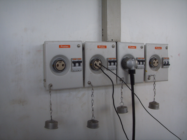

Ein altes Kunstwerk besonderer Art von einem verstorbenen lieben alten Freund. mfg, Gerhard

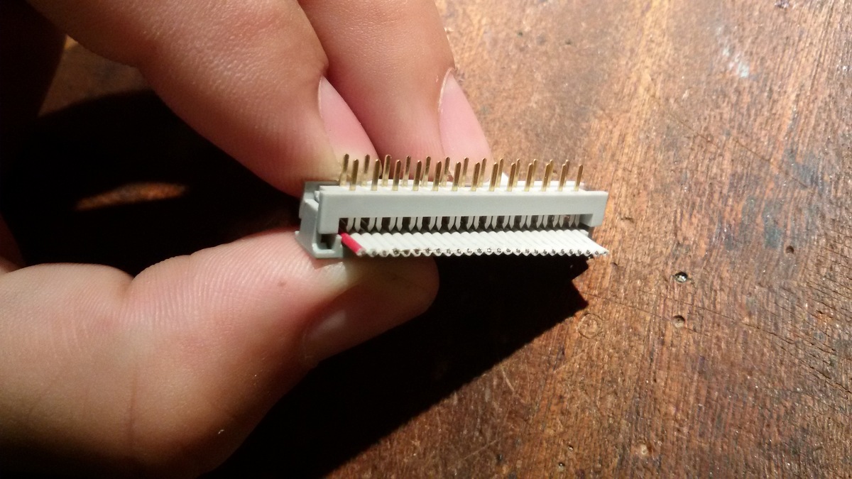

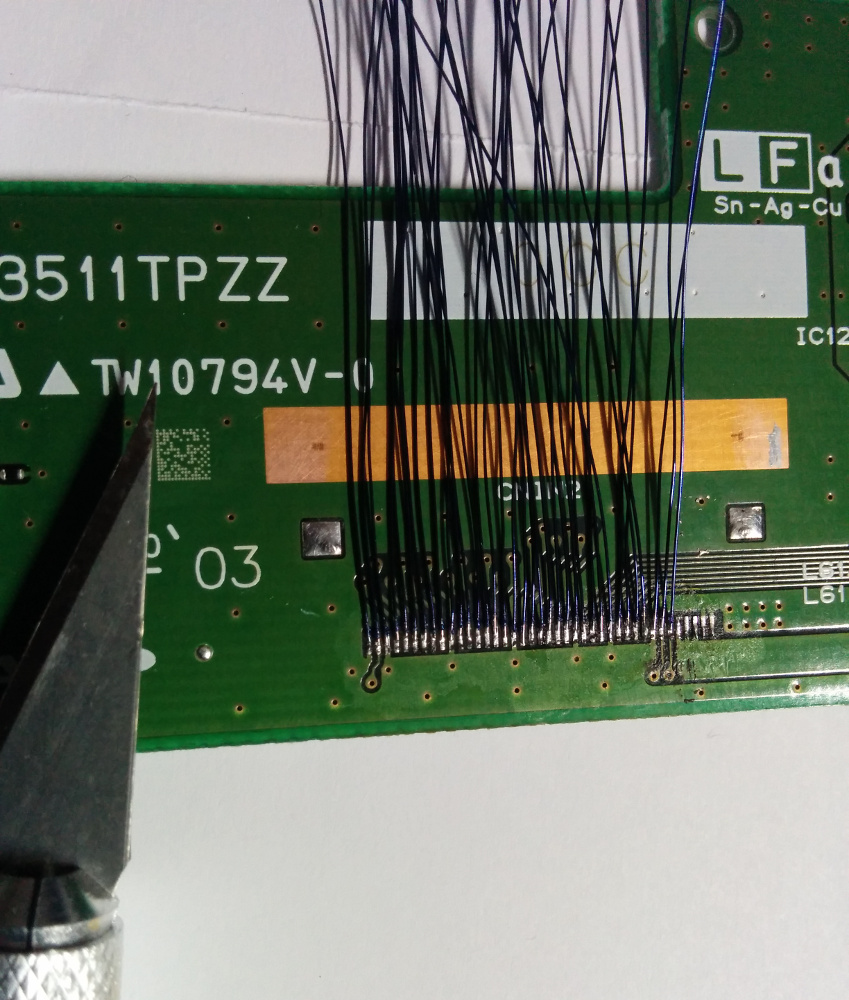

Ich möchte ein OLED-Display mit 0.5mm Pitch Flexconnector in einer Schaltung einsetzen, wollte aber vorher die Richtigkeit meiner Schaltung sicherstellen. Das ist das Ergebnis ;) Nicht sichtbar: Das Displayglas ist mit doppelseitigem Klebeband befestigt, es baumelt also nix rum.
René K. schrieb: > Ich möchte ein OLED-Display mit 0.5mm Pitch Flexconnector in einer > Schaltung einsetzen, wollte aber vorher die Richtigkeit meiner Schaltung > sicherstellen. Das ist das Ergebnis ;) > > Nicht sichtbar: Das Displayglas ist mit doppelseitigem Klebeband > befestigt, es baumelt also nix rum. Hallo René, Wo gibt es solche schöne Displays in D? Gib mir doch bitte die Teilenummer und den Herstellernamen ggf. einen Link zum Datenblatt. Welcher Controller ist da drin? Ist das ein 128x32er? Gruss, Gerhard
Hallo Gerhard, leider habe ich keine Bezugsquelle in DE. Habe sie hier bestellt: http://www.aliexpress.com/item/0-91-inch-128x32-Internal-DC-DC-14pin-I2C-OLED-screen-OLED-display/419307005.html Bis auf die recht lange Lieferzeit war die Abwicklung aber problemlos. Falls du nur ein Display zum "spielen" benötigst, kann ich dir gerne eins zuschicken. Schreib mir dann am besten eine PN. Gruß, René
René K. schrieb: > Hallo Gerhard, > > leider habe ich keine Bezugsquelle in DE. Habe sie hier bestellt: > > http://www.aliexpress.com/item/0-91-inch-128x32-Internal-DC-DC-14pin-I2C-OLED-screen-OLED-display/419307005.html > > Bis auf die recht lange Lieferzeit war die Abwicklung aber problemlos. > > Falls du nur ein Display zum "spielen" benötigst, kann ich dir gerne > eins zuschicken. Schreib mir dann am besten eine PN. > > Gruß, René Hallo René, Wow, Deine Antwort kam schnell! Ich bedanke mich sehr für Dein Angebot, aber da ich in Canada wohne, wird das für Dich dann doch eine teure Angelegenheit und nehme es deshalb besser nicht an. Ich habe mir Deine Link schnell angesehen und denke dass für mich eine Bestellung relativ problemlos sein dürfte. Es steht dort auch dass der Versand nach Canada frei sein soll. Mit welchen Controller betreibst Du übrigens das Display? Grüsse, Gerhard
Hallo Gerhard, für diesen kurzen Test habe ich einen ATmega644 benutzt, ins fertige Gerät kommt ein STM32F2. Die Ansteuerung ist auch äußerst simpel, neben I2C wird nur ein GPIO für den reset benötigt. Gruß, René
René K. schrieb: > Hallo Gerhard, > > für diesen kurzen Test habe ich einen ATmega644 benutzt, ins fertige > Gerät kommt ein STM32F2. > > Die Ansteuerung ist auch äußerst simpel, neben I2C wird nur ein GPIO für > den reset benötigt. > > Gruß, René Hallo René, I2C ist angenehm. Da kommt man mit sehr wenigen Verbindungsleitungen aus. Da der Buffer nur 512 Bytes gross ist, sollte die Datengeschwindigkeit mit I2C durchaus akzeptabel sein. Ich stelle mir vor dass man den Aufbau des Bildes mit den Augen praktisch kaum verfolgen kann. Sehe gerade dass ein SSD1306 drin ist. Mit dem habe ich schon früher mal gearbeitet:-) Gruß, Gerhard P.S. Wir machen besser einen neuen Thread auf bevor dieser sich ins Uferlose ausartet...
Moin Als Student nahe der Uni gewohnt und 1,5 Jahre Internetkosten gespart und mich per WLAN-Richtantenne von zuhause in Uni-Netz (DFN) eingeloggt. Ne Zeit lang hatte ich auch nen gehackten Fonera als WLAN Client. Irgendwann kam ich aus unerfindlichen Gründen mit dem aber nicht mehr rein. Da musste am Laptop ne SMA Buchse her. :-D Grüße
René K. schrieb: > Das ist das Ergebnis ;) > Nicht sichtbar: Das Displayglas ist mit doppelseitigem Klebeband > befestigt, es baumelt also nix rum. Sichtbar: Gelötet mit was halt da war: Fädeldraaht, ne alte Büroklammer etc ;)

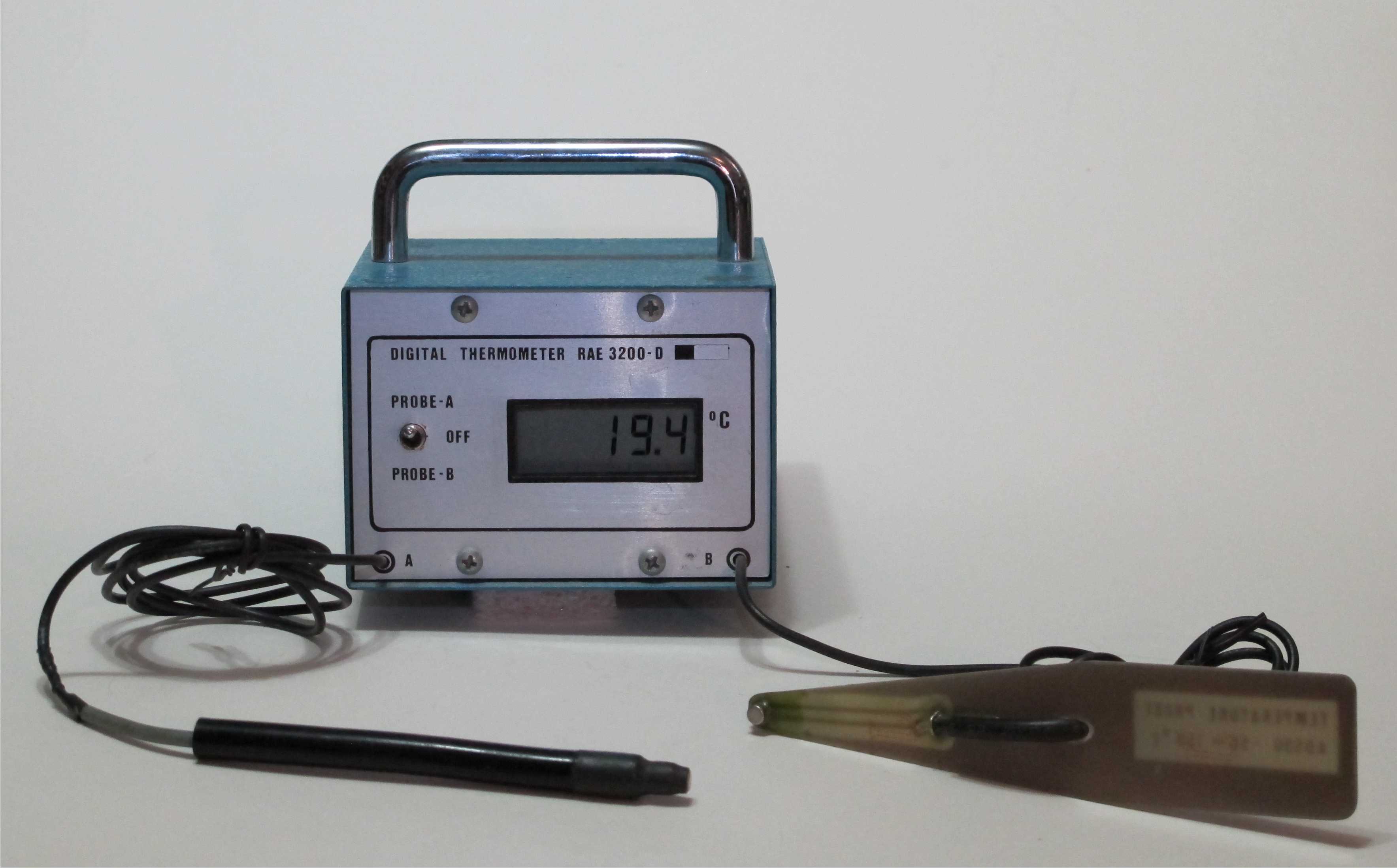

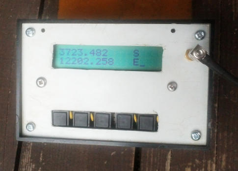

Aus meiner Klamottenkiste: Das Bild zeigt ein kleines Zweikanalthermometer auf Basis des AD590 Temperatursensors aus dem Jahre 1979, welches sich sehr bewährt hat. Die Schaltung ist eine Adaptierung eines Kanadischen RAE3200-Kits die es derzeit gab. Der Meßwandler ist ein Intersil ICL7106. Kalibrierung erfolgt mit zwei Potis für Nullpunkt und Bereich. (Eiswasser und bei 100 DEGC). Die Platine ist einseitig geätzt und für das verwendete Gehäuse dimensioniert. Der brauchbare Meßbereich liegt zwischen -40 bis 125 C. Der Hauptzweck ist Temperaturen von elektronischen Bauelementen bei der Entwicklung bequem erfassen zu können. Beide Fühler sind auch wasserdicht. Der Bau hat sich gelohnt weil damals Temperaturkonverter von Fluke noch sündteuer waren. Bezahlbare kontaktlose Infrarot Thermometer Meßgeräte gab es damals auch noch nicht. mfg, Gerhard
F. Fo schrieb im Beitrag #3705969: > Gerhard O. schrieb im Beitrag #3705964: >> Das Bild zeigt ein kleines ... > > Welches Bild? Hatte ein Problem mit dem Hochladen. Gruss, Gerhard
Gerhard O. schrieb: > F. Fo schrieb im Beitrag #3705969: >> Gerhard O. schrieb im Beitrag #3705964: >>> Das Bild zeigt ein kleines ... >> >> Welches Bild? > > Hatte ein Problem mit dem Hochladen. > > Gruss, > Gerhard Dann war es auf einmal da. Dachte es liegt an meinem Browser und so hab ich den Beitrag gleich gelöscht. Schick, und für 1979 echt brillant.
F. Fo schrieb: > Gerhard O. schrieb: >> F. Fo schrieb im Beitrag #3705969: >>> Gerhard O. schrieb im Beitrag #3705964: >>>> Das Bild zeigt ein kleines ... >>> >>> Welches Bild? >> >> Hatte ein Problem mit dem Hochladen. >> >> Gruss, >> Gerhard > > Dann war es auf einmal da. Dachte es liegt an meinem Browser und so hab > ich den Beitrag gleich gelöscht. > > Schick, und für 1979 echt brillant. Das lag an mir weil ich sie sofort löschte. Weil ich eine Neuinstallation des PCs verwende installierte ich in FF noch schnell das deutsche Wörterbuch. Beim Restarten des Browsers ging das Bild verloren obwohl mein Beitrag noch im Fenster war. Gerhard

Gerhard O. schrieb: > Das Bild zeigt ein kleines Zweikanalthermometer Hätte allerdings trotzdem eher in den regulären "Zeigt her…"-Thread gehört. In diesem hier geht's ja eher um "quick hacks" denn um schön und aufwändig gestaltete Geräte.

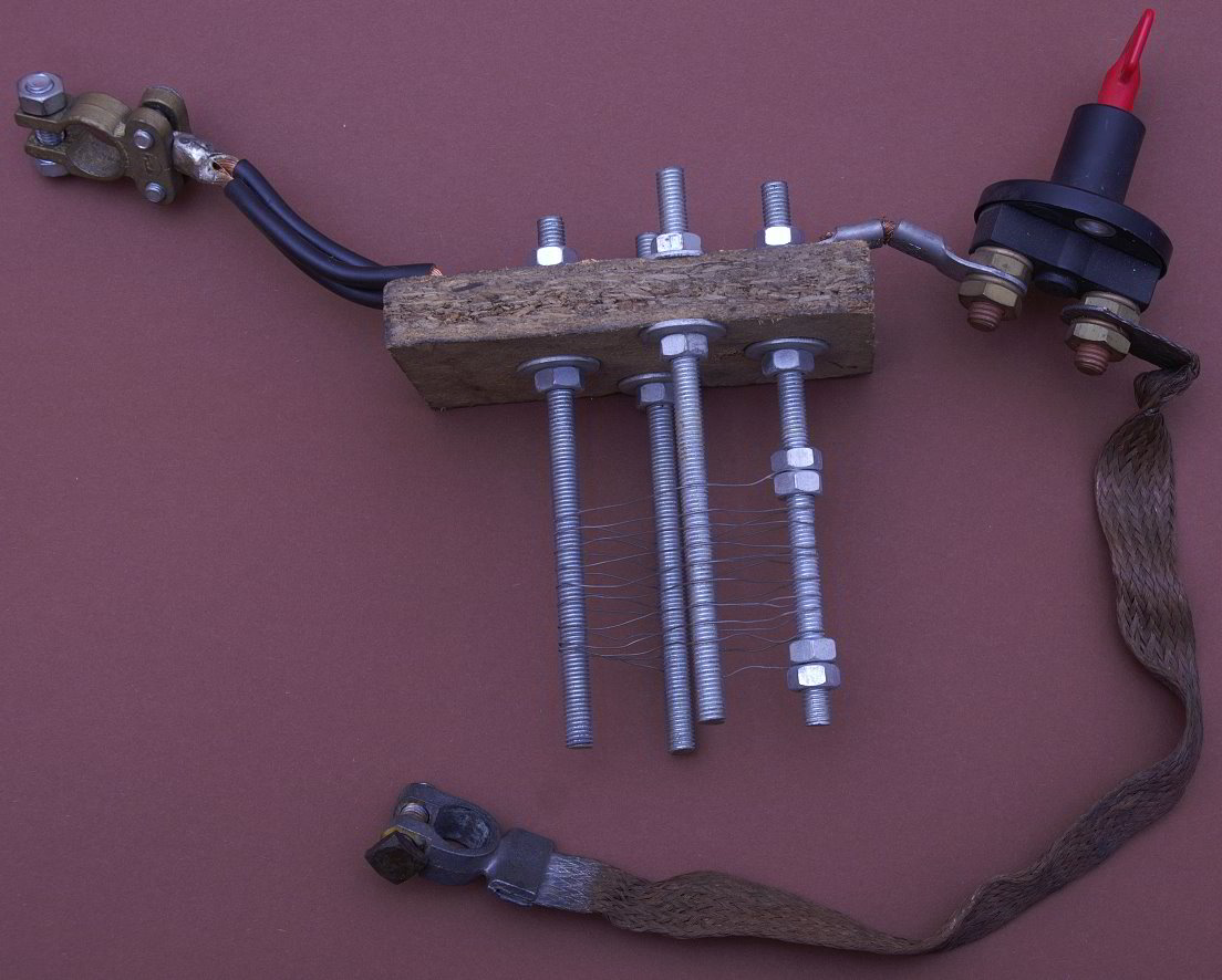

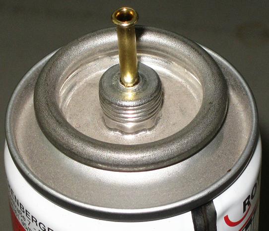

Gezeigt hier ist ein Strommeßadapter um den Stromkreis zum Messen in Batteriehaltern bequem auftrennen zu können. Das Teil besteht aus einem 0.5mm dicken FR4 Streifen, die Spitze etwas angefeilt um den Streifen leicht zwischen die Kontakte des Halters und der Zelle einschieben zu können. Die Meßstrippen lassen sich zum Anschluß einfach durch kleine Ösen schieben. Nichts besonderes, aber praktisch. Das letzte Bild zeigt die Messung an einer DS3232 RTC . mfg, Gerhard
Gerhard O. schrieb: > Nichts besonderes, aber praktisch. Doch es ist besonders und ich finde darum geht es hier. Manchmal nervt einen etwas und man beachtet es nicht sonderlich, aber es nervt immer wieder, ohne dass man es abstellt. Dann sieht man plötzlich hier genau das oder etwas ähnliches, bekommt einen Impuls etwas zu bauen. Als hier einmal der Beitrag über die Bastelecken eröffnet wurde, lieferte mir Martin Wende eine sehr gute Vorlage für meinen Bastelplatz. Genau das, so finde ich, sollte dieses "quick & dirty" bewirken. Man könnte diesen Thread ja dahin umbenennen, dann wäre es eindeutiger.
Die Idee finde ich brilliant und einfach. Daumen hoch! Eine mögliche Verbesserung wären direkt aufgelötete 4 mm Buchsen.

Marian B. schrieb: > Die Idee finde ich brilliant und einfach. Daumen hoch! > > Eine mögliche Verbesserung wären direkt aufgelötete 4 mm Buchsen. Danke für den Vorschlag. Gruß, Gerhard
Gerhard O. schrieb: > Strommeßadapter Wirklich eine hübsche Idee. Wenn ich dran denke bau ich immer einen 2fach-Jumper in die Stromversorgung, um den Verbrauch messen zu können. Aber man denkt ja nicht immer dran... Worauf man aber achten muß: den Innenwiderstand seines Messgerätes! Ich hatte schon eine Schaltung mit 3,3V die nicht mehr lief, wenn das Messgerät im Strompfad war. Der Spannungsabfall über dem Multimeter war über 1V... @Gerhard: Das sollte bei Deinem Fluke nicht die große Rolle spielen, wenn ich das Datenblatt[1] richtig interpretiere: Burden Voltage 100 μV/μA Magnus [1] http://support.fluke.com/find-sales/Download/Asset/2161164_6116_ENG_B_W.PDF
Magnus schrieb: > Worauf man aber achten muß: den Innenwiderstand seines Messgerätes! > Ich hatte schon eine Schaltung mit 3,3V die nicht mehr lief, wenn das > Messgerät im Strompfad war. Der Spannungsabfall über dem Multimeter war > über 1V... Lösung: Niederohmiger Shunt plus Messverstärker (z.B. µcurrent) Lösung: Tischmultimeter. Die haben meistens nen 0.1 Ω Shunt für alle Strommessbereiche. So wie's scheint, haben aber auch Handmultimeter inzwischen - zumindest teilweise - weniger Drop.

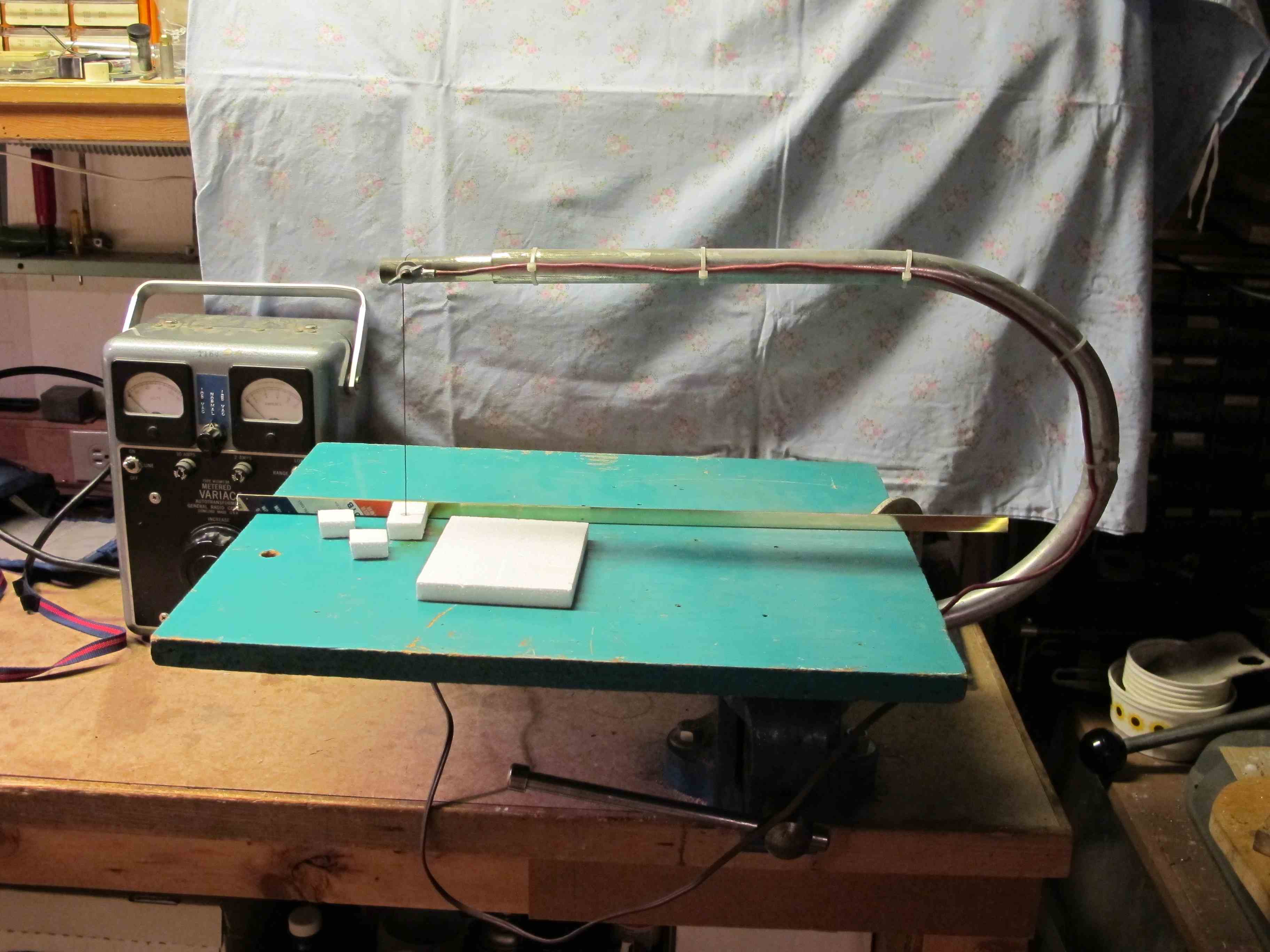

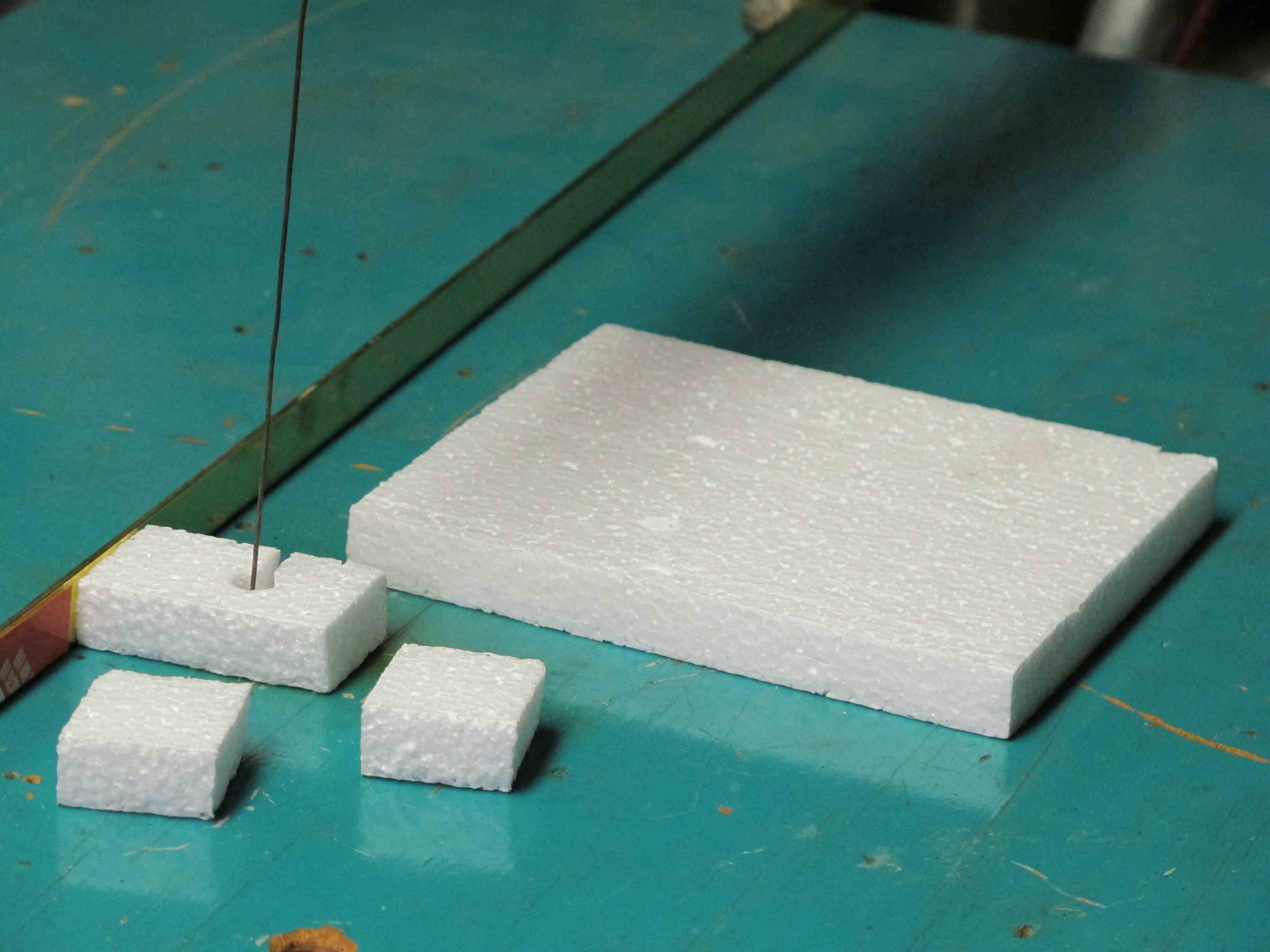

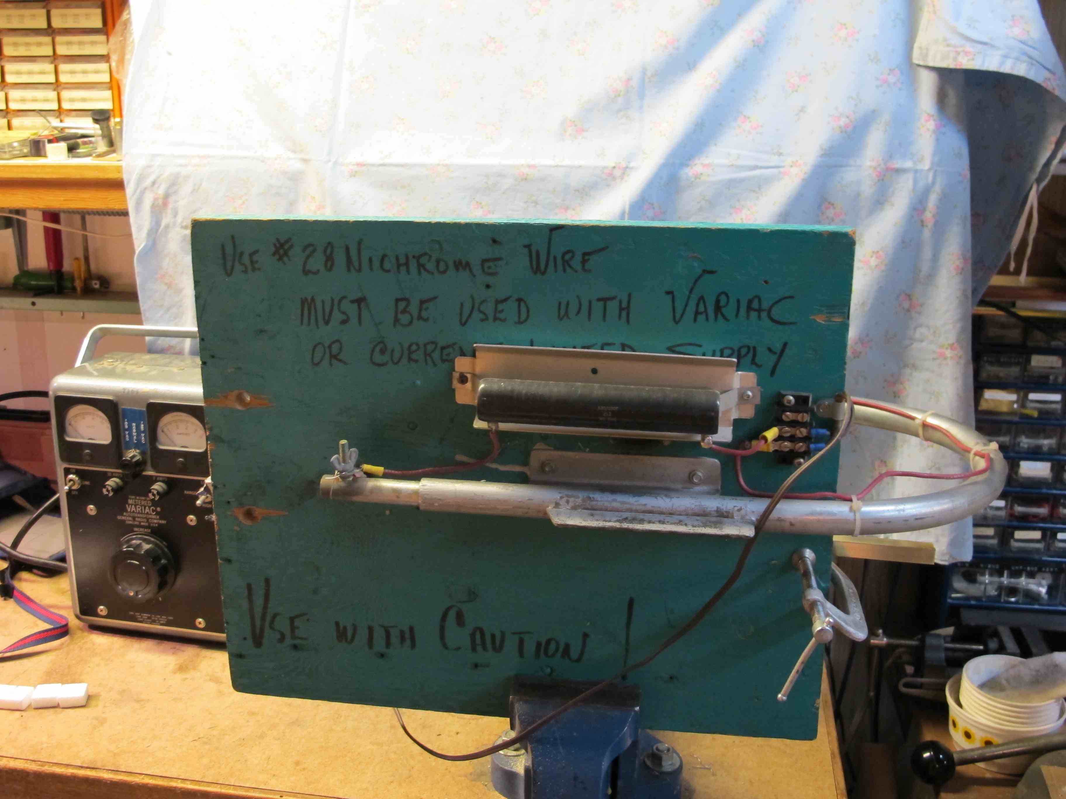

Gezeigt hier ist eine einfache Hitze Styropor Schneidevorrichtung aus ein paar alten Teilen zusammengebaut, Baujahr 70er Jahre. Ist vielleicht für die Modellbauer unter Euch von Interesse. Ein 0.3-1mm Chrom Nickel Draht dient zur Heizung. Mit einem Stelltrafo läßt sich der Arbeitsstrom genau einstellen. Die Vorrichtung wird einfach in den Schraubstock eingespannt. Unter dem Tisch befindet sich ein 2Ohm Vorwiderstand um zum Schutz des Stelltrafos eine gewisse Strombegrenzung zu erzwingen. Er kann je nach eingestelltem Arbeitsstrom sehr heiß werden - Brandgefahr!!! Wichtiger Hinweis: Zur Elektrischen Sicherheit aufpassen daß der neutrale Leiter des Stelltrafos an der Stange liegt oder besser noch mit einem extra Trenntrafo arbeiten. (Das ist eher ein rein europäisches Problem weil man bei Euch den Stecker verpolen kann. In N.A. ist wegen der Polarisierung der Netzstecker so etwas nicht möglich.) Sonst kann es passieren, daß die Sicherung des Stelltrafos fliegt wenn das Rohr etwas Geerdetes berührt . Zum Personenschutz ist in der Praxis spannungsmäßig hier wegen dem niedrigen Lastwiderstand und der niedrigen Arbeitsspannung (<30VAC) weniger zu befürchten. Also, aufpassen und mit Hausverstand arbeiten. Wer ganz sicher gehen will soll auf alle Fälle einen passenden Trenntrafo (220-> 24V) mit einer 10A Ausgangswicklung einfügen. Ich bin mir bewußt, daß es nicht gerade ein Paradebeispiel für eine VDE gerechte Installation ist - Passt doch also zu "Quick and Dirty" ;-) Ich habe ein paar Detailaufnahmen gemacht um bei einem eventuellen Nachbau behilflich zu sein. Wer Fragen hat, bitte mir schreiben. Mit einigen verschieden handgeführten Drahtschlaufen auf einem Holzstab lassen sich auch blinde Aussparungen erzeugen. Gruß, Gerhard
Gerhard O. schrieb: > Wichtiger Hinweis: > > Zur Elektrischen Sicherheit aufpassen daß der neutrale Leiter des > Stelltrafos an der Stange liegt oder besser noch mit einem extra > Trenntrafo arbeiten. (Das ist eher ein rein europäisches Problem weil > man bei Euch den Stecker verpolen kann. In N.A. ist wegen der > Polarisierung der Netzstecker so etwas nicht möglich.) Sonst kann es > passieren, daß die Sicherung des Stelltrafos fliegt wenn das Rohr etwas > Geerdetes berührt . Wichtiger Hinweis für die sogenannte "Neue Welt": 1. Das gilt aber nur für 3-polige Stecker we NEMA-5, aber nicht für NEMA-1. ("Down under" sind dagegen auch 2-polige Stecker durch die Geometrie verdrehsicher.) 2. Trotz Verdrehsicherheit ist es durchaus möglich, dass der Neutralleiter durch Installationsfehler am "falschen Pin" liegt, oder bei Unterbrechnung des Neutralleiters auf das Niveau der Phase (Hot Line) hochgezogen wird. 3. Die doofen, steckdosentechnisch etwas unterentwickelten Europäer verwenden wegen Punkt 2 für Geräte mit betriebsmäßig berührbaren elektrischen Teilen Kleinspannung und Trafos mit Netztrennung! Spartrafos zu verwenden ist da einfach nur grob fahrlässig.

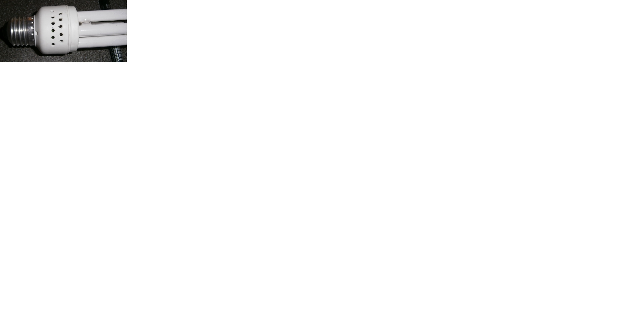

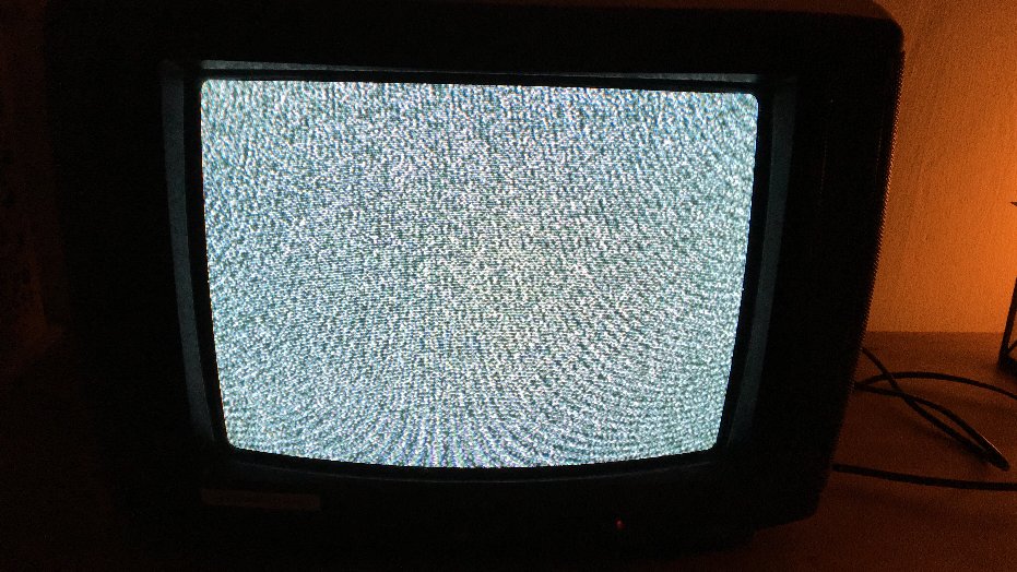

Für meinen Nachbar, ein armer Paraguayer, habe ich aus einer alten Leuchtstoffröhre und 300 Ohm Antennenleitung eine Fernsehantenne gebaut. Auf einen 8m Bambusstab mit ein wenig Isolierband befestigt und fertig. An den Fernseher angeschlossen, ausgerichtet: Funktioniert einwandfrei!
Hallo Michael, Deine Einwände finde ich auf alle Fälle gerechtfertigt und richtig. Allerdings habe ich auch ein paar Kommentare dazu: Michael L. schrieb: > Gerhard O. schrieb: >> Wichtiger Hinweis: >> >> Zur Elektrischen Sicherheit aufpassen daß der neutrale Leiter des >> Stelltrafos an der Stange liegt oder besser noch mit einem extra >> Trenntrafo arbeiten. (Das ist eher ein rein europäisches Problem weil >> man bei Euch den Stecker verpolen kann. In N.A. ist wegen der >> Polarisierung der Netzstecker so etwas nicht möglich.) Sonst kann es >> passieren, daß die Sicherung des Stelltrafos fliegt wenn das Rohr etwas >> Geerdetes berührt . > > Wichtiger Hinweis für die sogenannte "Neue Welt": > > 1. Das gilt aber nur für 3-polige Stecker we NEMA-5, aber nicht für > NEMA-1. ("Down under" sind dagegen auch 2-polige Stecker durch die > Geometrie verdrehsicher.) > Was vielleicht nicht unbedingt allgemein bekannt ist, dass 2-polige Stecker auch bei uns verdrehsicher sind weil der neutralseitige Steckerkontaktstreifen etwas breiter ist und in normale Steckdosen nicht falsch hineinpasst. Ich habe nur bei ein paar alten japanischen Geräten ab und zu 2-polige Stecker mit gleich breiten Anschlussstreifen gesehen. Normale, CSA genehmigte Geräte müssen den unverpolbaren Stecker verwenden. > 2. Trotz Verdrehsicherheit ist es durchaus möglich, dass der > Neutralleiter durch Installationsfehler am "falschen Pin" liegt, oder > bei Unterbrechnung des Neutralleiters auf das Niveau der Phase (Hot > Line) hochgezogen wird. > Stimmt natürlich. Da muß man halt nachprüfen oder eine Glimmlampe oder Relaisschutzschaltung zwischen Schutzleiter und neutral einbauen. Ich verwende grundsätzlich nur dreipolige Stecker bei mir. > 3. Die doofen, steckdosentechnisch etwas unterentwickelten Europäer > verwenden wegen Punkt 2 für Geräte mit betriebsmäßig berührbaren > elektrischen Teilen Kleinspannung und Trafos mit Netztrennung! > > Spartrafos zu verwenden ist da einfach nur grob fahrlässig. Stimmt. Deshalb schlug ich ja auch vor zusätzlich noch einen Ausreichend dimensionierten Trenntrafo zu verwenden. Für den nicht-technischen Benutzer auf alle Fälle. Für den Hobbyelektroniker ist es ein vertretbares, niedriges Risiko. Wie schon erwähnt solange der neutrale Leiter richtig angeschlossen ist, kann wegen der niedrigen Betriebspannung berührungsmässig nichts passieren. Hier muß halt jeder selbst entscheiden was unter den jeweiligen Umständen entschieden werden soll. Bei kommerziellen Geräten sind natürlich ganz andere Gesichtspunkte zu berücksichtigen. übrigens ist das grosse Hauptrohr von den elektrischen Kontakten, wie man an den Bildern sehen kann, isoliert. Wer ein ausreichend starkes regelbares Gleichstromnetzteil hat, kann das auch als Stromversorgung verwenden. Mfg, Gerhard
Gerhard O. schrieb: > Was vielleicht nicht unbedingt allgemein bekannt ist, dass 2-polige > Stecker auch bei uns verdrehsicher sind weil der neutralseitige > Steckerkontaktstreifen etwas breiter ist und in normale Steckdosen nicht > falsch hineinpasst. Du solltest sicherheitshalber noch mal erwähnen, daß "bei uns" nicht in Mitteleuropa ist.
Rufus Τ. Firefly schrieb: > Gerhard O. schrieb: >> Was vielleicht nicht unbedingt allgemein bekannt ist, dass 2-polige >> Stecker auch bei uns verdrehsicher sind weil der neutralseitige >> Steckerkontaktstreifen etwas breiter ist und in normale Steckdosen nicht >> falsch hineinpasst. > > Du solltest sicherheitshalber noch mal erwähnen, daß "bei uns" *nicht* > in Mitteleuropa ist. Oh, ja. Danke. Allerdings hatte ich den Eindruck dass das aus dem Kontext hervorging. Gerhard
Rufus Τ. Firefly schrieb: > Gerhard O. schrieb: >> Was vielleicht nicht unbedingt allgemein bekannt ist, dass 2-polige >> Stecker auch bei uns verdrehsicher sind weil der neutralseitige >> Steckerkontaktstreifen etwas breiter ist und in normale Steckdosen nicht >> falsch hineinpasst. > > Du solltest sicherheitshalber noch mal erwähnen, daß "bei uns" *nicht* > in Mitteleuropa ist. Eben. Denn nicht jedem wird von Drehstrom schhwindelig ;-) In Zeiten von (fast) allgegenwärtigen kräftigen Schaltnetzteilen, 24V SPS oder 12V durch ein ATX-Netzteil, wo man nur 2 Pins brücken braucht, braucht niemand ein derartiges Risiko eingehen.
Gerald B. schrieb: > Rufus Τ. Firefly schrieb: >> Gerhard O. schrieb: >>> Was vielleicht nicht unbedingt allgemein bekannt ist... > > Eben. > Denn nicht jedem wird von Drehstrom schhwindelig ;-) > In Zeiten von (fast) allgegenwärtigen kräftigen Schaltnetzteilen, 24V > SPS oder 12V durch ein ATX-Netzteil, wo man nur 2 Pins brücken braucht, > braucht niemand ein derartiges Risiko eingehen. Wenn ich nicht schon den Variac hätte, würde ich auch ein Schaltnetzteil mit Ausgangsseitiger PWM Stromreglung (0-10A) einsetzen.
Gerald B. schrieb: > In Zeiten von (fast) allgegenwärtigen kräftigen Schaltnetzteilen Er schrieb allerdings was von den 1970er Jahren.
Jörg Wunsch schrieb: > Gerald B. schrieb: >> In Zeiten von (fast) allgegenwärtigen kräftigen Schaltnetzteilen > > Er schrieb allerdings was von den 1970er Jahren. Ups, hatte ich überlesen. Ja damals ist man halt noch wie ein Mann gestorben :-)
Gerald B. schrieb: > Jörg Wunsch schrieb: >> Gerald B. schrieb: >>> In Zeiten von (fast) allgegenwärtigen kräftigen Schaltnetzteilen >> >> Er schrieb allerdings was von den 1970er Jahren. > > Ups, hatte ich überlesen. > Ja damals ist man halt noch wie ein Mann gestorben :-) Ja, wie sich 220V anfühlen, daran kann ich mich als fünfjähriger noch ganz gut erinnern... Wir hatten damals noch keine Schukosteckdosen und kam mit den Fingern zwischen die Stifte beim Einstecken... Da ist man dann für Lebzeiten vorsichtig. Allerdings machte man es sich früher mit der E-Sicherheit noch etwas leichter. Da gab es auch viele kommerzielle Produkte die lebensgefährlich waren.
Peter M. schrieb: > Für meinen Nachbar, ein armer Paraguayer, habe ich aus einer alten > Leuchtstoffröhre und 300 Ohm Antennenleitung eine Fernsehantenne gebaut. > Auf einen 8m Bambusstab mit ein wenig Isolierband befestigt und fertig. > > An den Fernseher angeschlossen, ausgerichtet: Funktioniert einwandfrei! Oh, das ist vor allem Dirty. "Leuchtstoffröhre als Fernsehantenne" Das kenn ich noch - war vor ca. 30 Jahren mal der Aprilscherz in einer Fachzeitschrift. :-D Das Quecksilber in der Röhre bewirkt nichts, auch wenn es immer wieder behauptet wird. Statt dessen hätten es genau so 1,5 Meter Bambus getan. ;-)
Ein kleiner Font-Renderer für Grafikdisplays. Unterstützt selbstdefinierte (Bitmap-)Fonts mit Zeichen von 1...255px Größe. Zusätzlich werden noch ein Paar "Effekte" wie invertieren oder umranden unterstützt. Hier auf einem DOGS102-Display, inkl Abstraktion von "display-pages" (y / 8) -> "pixel" Leider ist das ganze noch etwas Ressourcenhungrig (CPU-Zeit), vorallem die umrandeten Buchstaben.
Peter M. schrieb: > An den Fernseher angeschlossen, ausgerichtet: Funktioniert einwandfrei! Wie oft gibt es bei euch Gewitter ? Nie ?

Schnell gemachte Platine, um aus einer Spannung eine Positive und eine Negative Spannung mit virtueller Masse zu erzeugen. Also Spannungsteiler auf VCC/2, dahinter ein OP07 als Spannungsfolger, der an seinem Ausgang einen BD139 und einen BD138 treibt, um einen höherem Ausgangsstrom zu bekommen. Dazu noch etwas Schutzbeschaltung, Verpolschutzdiode am Eingang, Clampdioden am Ausgang und an jedem Ausgang ein 10R Widerstand, um den Kurzschlussstrom zu begrenzen. Das ganze zum testen von Opampschaltungen.

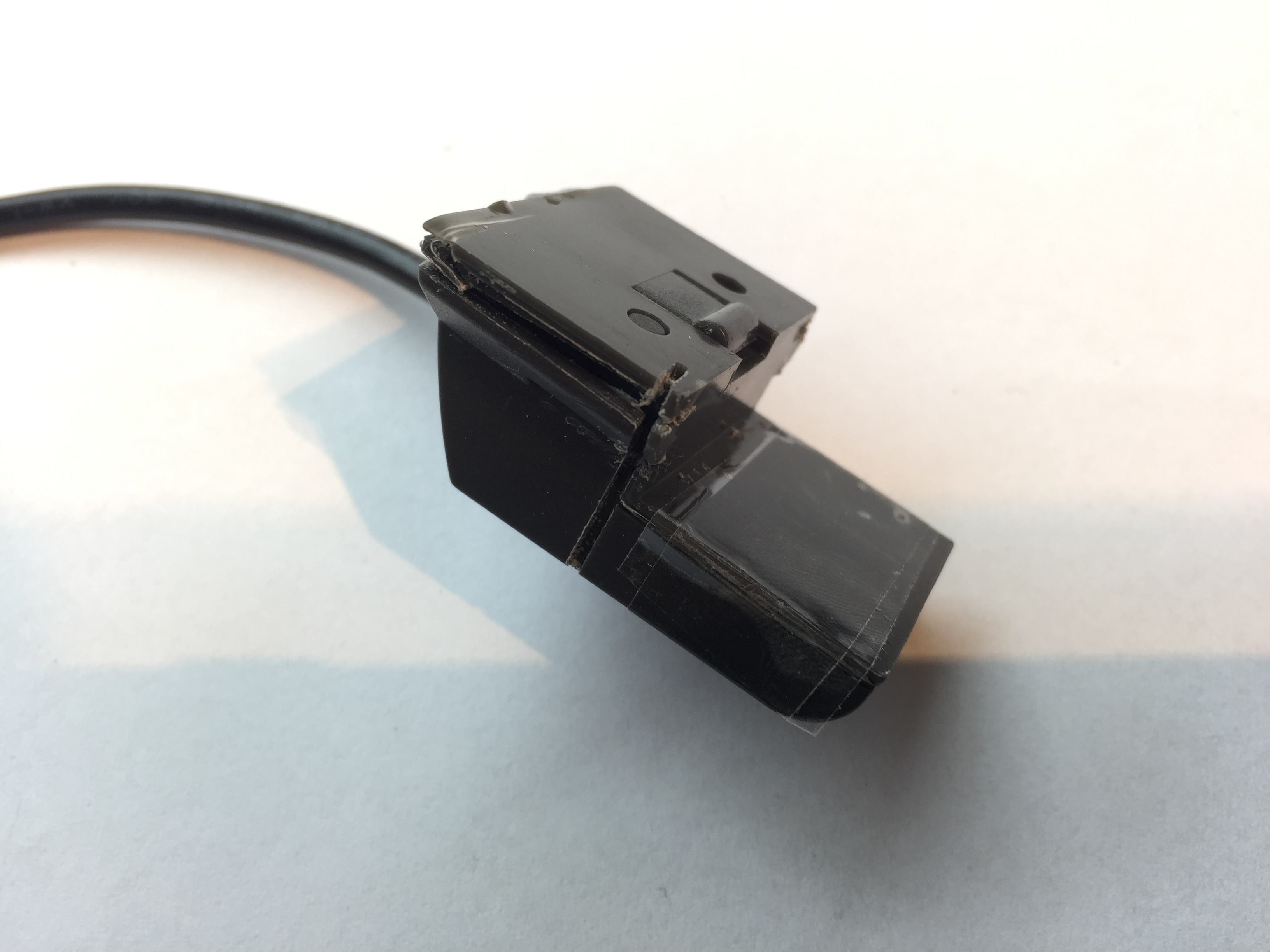

Tach! Das erste Bild zeigt einen Magneten aus einer alten Festplatte als Halter für mein Küchenmesser. An der Stelle mit den drei Glühlampen war früher eine sogenannte Linienlampe mit 60 Watt. Ich mag diese Dinger nicht, denn sie erzeugen nur ein gelbliches, schwaches Licht und ihre Lebensdauer ist relativ kurz. Als die Lampe kaputt ging und eine neue bei uns im im Baumarkt etwa 11-12 € kostet, habe ich aus einem Stück Kabelkanal und drei alten E14 Fassungen eine neue Lampe gebaut. Die blauen Dreiecke dienen der Verschönerung und sind nur draufgelegt. Das "Werk" auf den letzten beiden Bildern wurde zwar nicht von mir gebaut, aber ich dachte, es passt gut zum Thema Quick & dirty. ;) Auf meinem Balkon liegt ein gebrauchter, funktionstüchtiger 12 V Bleiakku. Letzten Herbst hat sich irgendein Tierchen - vermutlich ein Insekt - im Gewindeloch des Pluspoles eingenistet und mit einer Art Lehm zugemacht, um darin zu überwintern. Tierlieb, wie ich nun mal bin, habe ich den Untermieter in Ruhe gelassen und zur Erhaltungsladung das Kabel nur mit einer Krokodilklemme angeklemmt. Im Frühling war dann irgendwann ein Loch im Lehm und die "Wohnung" leer. Joe
Joe J. schrieb: > Die blauen Dreiecke dienen der Verschönerung und sind nur draufgelegt. Vorsicht, das ist vermutlich kein Glas sondern Plastik und selbst wenn es nur 28W Lampen sind, besteht die Gefahr des Schmelzens (Licht vergessen auszuschalten). Ist der Kunststoff feuerfest bromiert so daß er wenigstens nur schmilzt und nicht brennt ? Bau lieber konstruktiv einen Abstand von mindestens 2.5cm. Absehen davon, daß im Bad blaues Licht jeden eher wie eine Leiche aussehen lässt.
Ja, die Gefahr des Plastikschmelzens ist mir bewusst. Und ich habe ehrlich gesagt gar keine Ahnung, ob das Plastik feuerfest ist. Es handelt sich aber "nur" eine Wandlampe (3 x 15 W) in der Küche, die ich nur ganz selten und auch nur kurz einschalte. Zu 99% verwende ich die ESL an der Decke. Da ich ein sparsamer Mensch bin und jede Art von Verschwendung vermeide, schalte ich nach Gebrauch - so weit nötig - auch immer alles aus. Dieser Bau ist auch nur provisorisch; ich möchte - wenn ich mal Zeit und Lust habe - etwas mit LEDs bauen. Trotzdem danke für die Info/Warnung.
Hallo zusammen, bei mir ist mal wieder etwas entstanden, was kein Kunstwerk ist, also kaum in den "Kunstwerke"-Thread Beitrag "Zeigt her eure Kunstwerke (2014)" paßt, allerdings zwar etwas "dirty", aber weniger "quick" entstanden ist: Eine schöne Sache am Keil uLink2 ist es, daß er direkt Adapter für alle möglichen JTAG-Pinbelegungen on-Board hat. Allerdings nutze ich für gewöhnlich einen ST-Link V2/ISOL. Deshalb habe ich ein kleines Adapter-Platinchen auf alle mir bekannten JTAG-Pinbelegungen für die STM32 gemacht: Den 20-poligen ARM-Stecker (in 2,54 und 2,0mm-Raster), den 10poligen ARM-Stecker (im 2,54mm, 2,0mm und 1,27mm-Raster), den hier bei µC-net sehr verbreiteten 10-poligen Stecker (in den gleichen Rastermaßen) und den vierpoligen SWIM-Anschluß (in 2,54 und 1,27mm). Da ich auf meinen µC-Leiterplattenlayouts grundsätzlich den Reset-Taster vergesse, hat auch dieser noch hier Platz gefunden. Und für den 10pol-µC.net-JTAG gibt es noch einen kleinen FT232-USB-Adapter. Viele Grüße W.T. EDIT: Rechtschreibfehler verbessert. Offene Klammern machen mich immer nervös, wenn sie nirgendwo geschlossen werden.

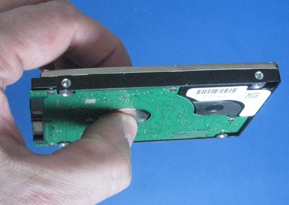

Joe J. schrieb: > Das erste Bild zeigt einen Magneten aus einer alten Festplatte als > Halter für mein Küchenmesser. Die Dinger haben bei mir auch vielfältige Verwendung gefunden. Man kann damit ganze Stapel von A4-Blättern an den Kühlschrank kleben, eine zeitlang hatte ich auch mal ein Halogen-Seilsystem damit auf einem Whiteboard befestigt.
Nur immer schön vorsichtig mit den Neodym-Magneten - schon diese kleinen Flachmagnete aus Festplatten können fies Haut einklemmen und mit großer Geschwindigkeit zusammenklatschen (und zersplittern).
Marian B. schrieb: > Nur immer schön vorsichtig mit den Neodym-Magneten - schon diese kleinen > Flachmagnete aus Festplatten können fies Haut einklemmen und mit großer > Geschwindigkeit zusammenklatschen (und zersplittern). Durch Schmerz lernt man am schnellsten! ;-)

Teo Derix schrieb: > So'n Teil, werd' ich mir wohl auch mal bauen MÜSSEN :) Dann noch als kleiner Hinweis: Es gibt HDDs die ohne Köpfe nicht mehr anlaufen, zum Test reicht es die Platine abzuschrauben und abzuziehen, so dass nur noch das Kabel zum Motor steckt. Das Schleifpapier muss nicht aufgeklebt werden, der kleine Spalt verschwindet sobald der Stapel auf Geschwindigkeit ist und die Luft "herausgeschleudert" wird. Ich habe zusätzlich alle Platten aufeinander gestapelt und die Abstandshalter darunter gepackt für etwas mehr Stabilität, mit 5400rpm drehendes splitterndes Glas soll eher unangenehm sein.
Vielen Danke für Deine extra Tips! Moritz A. schrieb: > Es gibt HDDs die ohne Köpfe nicht mehr > anlaufen, Hatte ich noch nicht. Die Teile, die ich zum zerlegen habe, sind uralt. Da is nix drin was splittern könnte aber extra Schwungmasse tut dem Ding sicher gut :)
Teo Derix schrieb: > Moritz A. schrieb: >> Es gibt HDDs die ohne Köpfe nicht mehr anlaufen, > Hatte ich noch nicht. Ich schon, die drehten für 20-30s und danach war Feierabend.

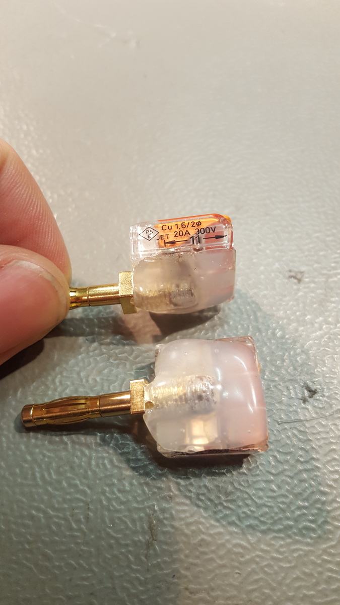

Ansonsten gibts ja noch Messtrippen die Bananenstecker sind, aber am ende Spitz statt rund. Da kann man dann zB Krokos draufklemmen. Mal enn Beispielbild, die Dinger gibts natürlich auch einteilig.

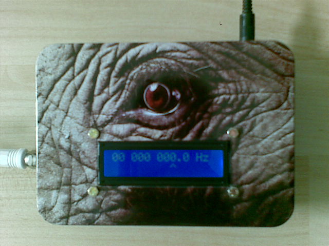

Und welches Tier musste wohl für diesen Frequenzzähler sterben?
Na, das ist einfach: Da hängt ja noch Schwanz und Rüssel raus 8].

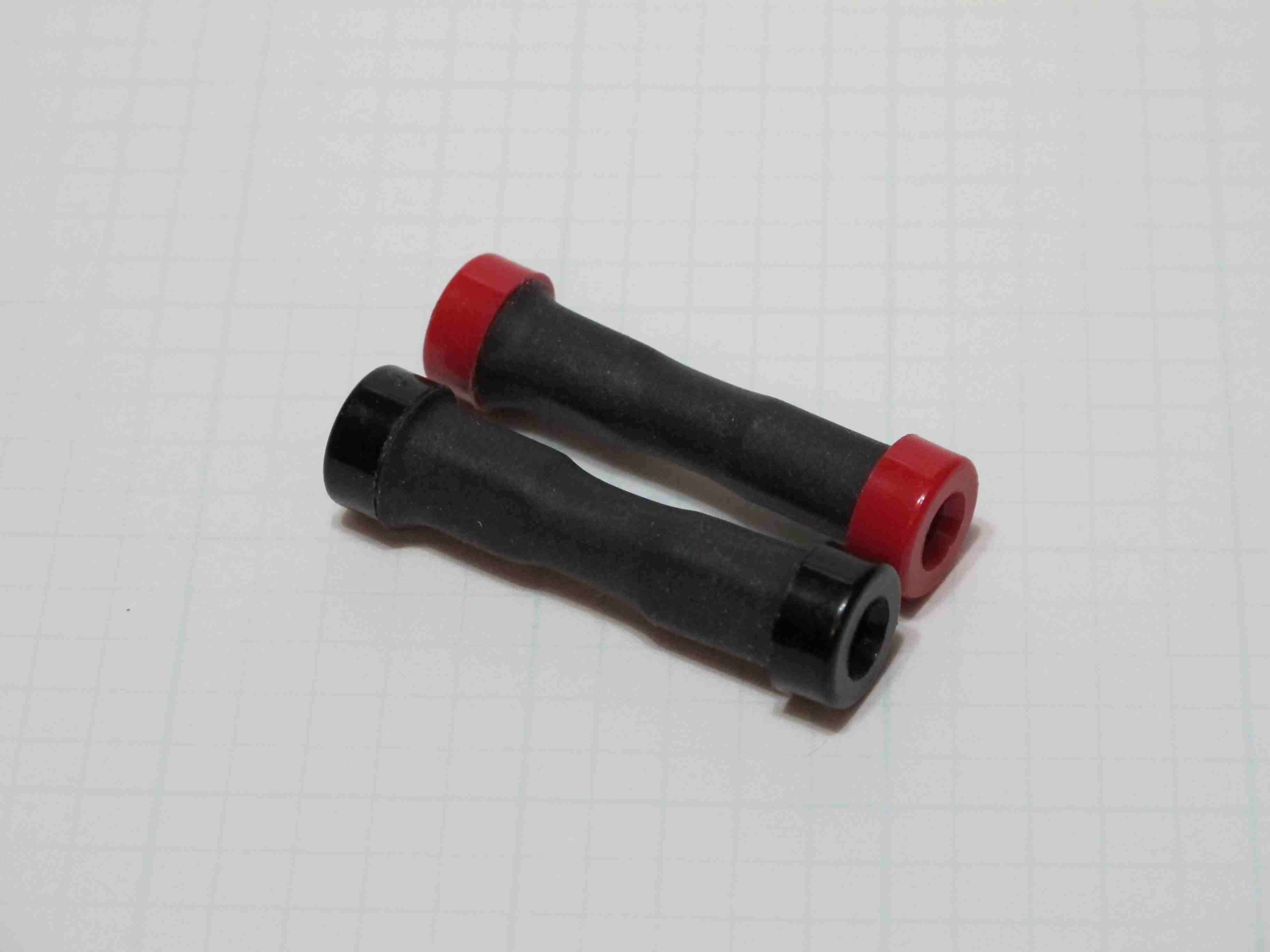

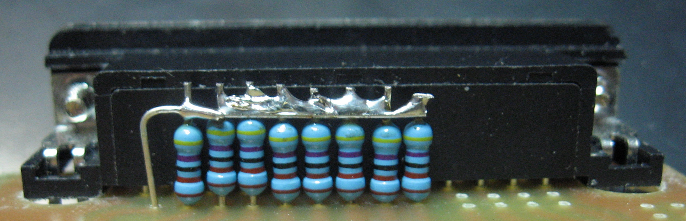

Hallo, wenn man kein oder nicht das passende Stern SIL-Widerstandsnetzwerk hat, kann man sich so behelfen : Lochrasterplatine so mit dem Seitenschneider zerschneiden, das halbe Löcher entstehen. Widerstände wie auf dem Foto mit einer Anschlußseite schräg in die halben Löcher legen. Das ganze mit Isolierband auf der Lochrasterplatine befestigen. Nun die andere Anschlußseite der Widerstände verzinnen und mit z.B. 0,6mm Silberdraht verlöten, danach den Draht für den Sternpunkt biegen. Bernd_Stein
Nette Idee aber etwas mehr mühe beim löten hättest Du Dir schon geben können. Vorallem wenn Du das auch noch herzeigen willst!
Teo Derix schrieb: > Nette Idee aber etwas mehr mühe beim löten hättest Du Dir schon > geben können. Vorallem wenn Du das auch noch herzeigen willst! Nö, wozu. So gut wie nötig, mehr nicht.
Marian B. schrieb: > Teo Derix schrieb: >> Nette Idee aber etwas mehr mühe beim löten hättest Du Dir schon >> geben können. Vorallem wenn Du das auch noch herzeigen willst! > > Nö, wozu. So gut wie nötig, mehr nicht. Sehe ich auch so. Hier geht es um schnelle und pragmatische Lösungen.
Marian B. schrieb: > Nö, wozu. So gut wie nötig, mehr nicht. Sorry, aber das sieht so aus, als hättest Er Glück gehabt, das es funktioniert! PS: Brust raus, Bauch rein. Etwas mehr aufrechte(stolze) Haltung bitte!
Bernd Stein schrieb: > wenn man kein oder nicht das passende Stern SIL-Widerstandsnetzwerk hat, > kann man sich so behelfen : Ich habe mir früher immer meine Widerstandsnetzwerke so gebaut: Den ersten Widerstand stehend reingelötet. Den nächsten daneben gesteckt und den oberen Anschluss um 90 Grad weggebogen und auf den danebenstehenden Widerstand gelötet. Und so weiter. Ohne Lochraster, Silberdraht und doppelten Boden.
Teo Derix schrieb: > Sorry, aber das sieht so aus, als hättest Er Glück gehabt, das es > funktioniert! Die glänzen doch ganz schön, wo siehst du da ein Problem ?
MaWin schrieb: > Ich habe mir früher immer meine Widerstandsnetzwerke so gebaut: > > Den ersten Widerstand stehend reingelötet. Den nächsten daneben gesteckt > und den oberen Anschluss um 90 Grad weggebogen und auf den > danebenstehenden Widerstand gelötet. Und so weiter. Ohne Lochraster, > Silberdraht und doppelten Boden. > Wieso eingentlich früher ? Machst Du jetzt nur noch Theorie ? ;-)) Das hört sich einfacher an. Hab da auch schon eine Abwandlung im Kopf. Ersten Widerstand wie für 2,54 Raster biegen ( Dadurch Sternpunkt beiläufig erzeugt ). Zweiten Widerstand an letzter Positon und so wie Du es beschreibst. Die übrigen, dann an dieser " Querlatte " anlöten - fertig. Ich hoffe wenn ich nochmals in die Verlegenheit komme mich hier dran zu erinnern und dies dann mal praktisch zu erleben. Manhattan Style finde ich eine moderne Art der Reiszweckenmethode aus den anfängen der Hobbylöterei. Allerdings dürften die erzeugten Pads besser zu löten sein und die " Platine " kann dünner ausfallen. Diese mini Kronenfräse sieht interessant aus, weiß jemand wo man das hier in der BRD herbekommt ? Mit Zentrierbohrung wäre wohl zu viel verlangt oder ? Bernd_Stein
Bernd Stein schrieb: > Zweiten Widerstand an letzter Positon und so wie Du es beschreibst. > Die übrigen, dann an dieser " Querlatte " anlöten - fertig. Für richtig große Netzwerke (siehe Anhang) kann man auch versilberten Draht nehmen und eine Art "Tor" aufspannnen.

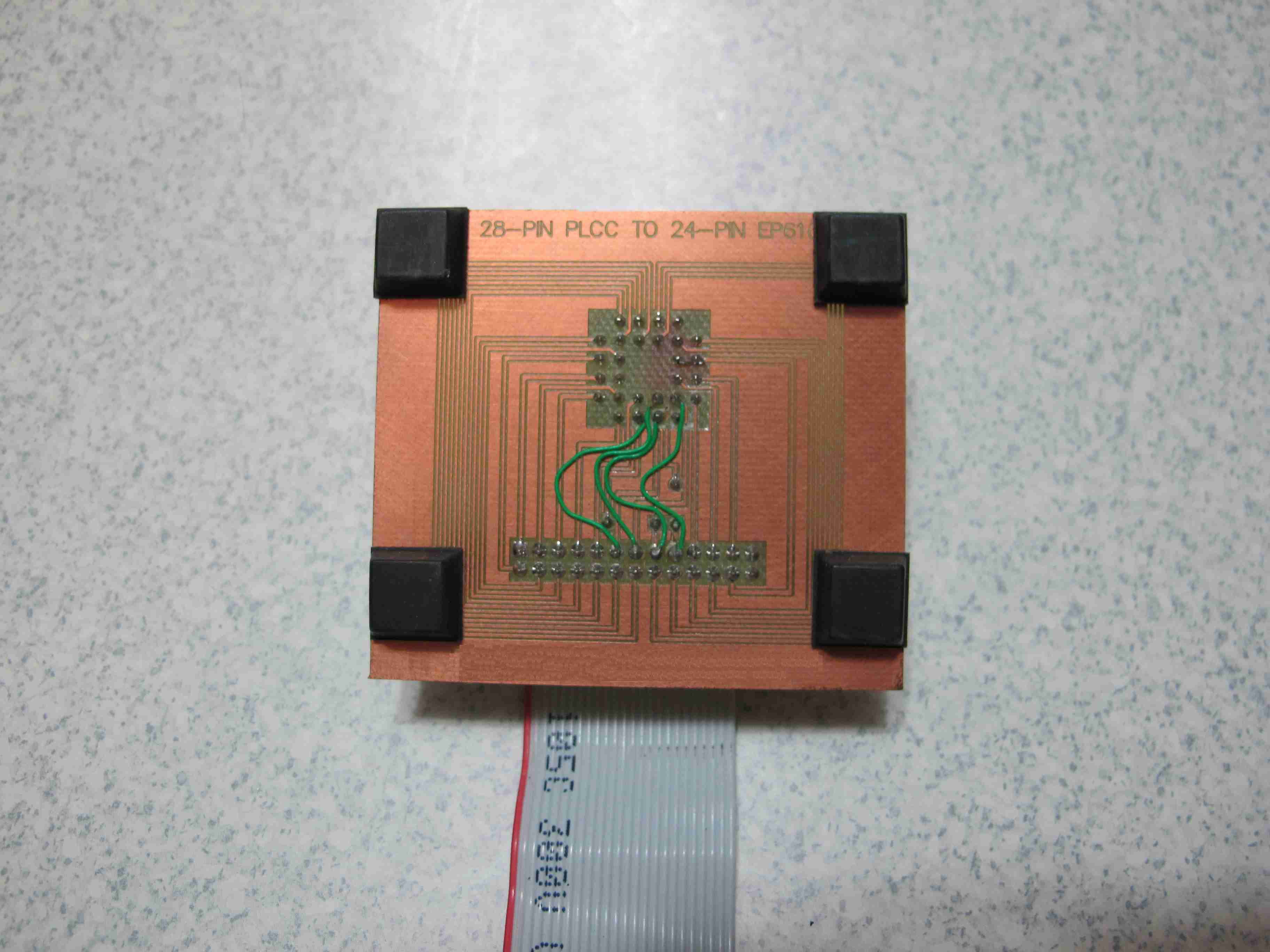

Wieder einmal was von mir. Gezeigt hier ist ein improvisiertes EPROM UV-Löschgerät aus den 90er Jahren. Als Gehäuse mußte eine nicht gebrauchte SONY Audio-Kassettenbox herhalten. Da das Projekt innerhalb einer Stunde fertig wurde; sollte es hier in "Quick and Dirty" passen;-) Zum Starten der UV-Röhre muß man den roten Knopf nach Einstellung des Timers für ca 5s drücken. Für die Zeiteinstellung dient ein kleiner Uhrwerk Timer. Das teuerste daran war mit $45 nur die UV-Röhre. Die Fassungen und den Reflektor schlachtete ich aus einer alten Campinglampe aus. Nicht gerade als Vorbild zum Nachbau gedacht, aber es erfüllt den Zweck. Da ich heutzutage nur mit FLASH Speichern arbeite habe ich das Gerät schon lange nicht mehr gebraucht. mfg, Gerhard
Der EPROM-Löscher funktioniert jedenfalls, und ist hübsch kompakt. Was will man mehr. Ist vielleicht sogar zum Belichten kleiner Platinchen geeignet? Hier mal eine quick&dirty-Lösung zur Beleuchtung einer Küchen-Arbeitsplatte. Es kam damals durch seltsame Zufälle zu einer WG in einem Haus mit 2 befreundeten Mädels. Nachdem wir alle "halb eingezogen" waren und die neue Küche geliefert war, wollten wir abends mit mehreren Leuten die Küche einweihen und stellten fest, daß man irgendie ganz schlecht Essen vorbereiten kann, wenn die Deckenlampe hinter einem ist ;) Schon nach nur längerem Herumgesuche hatten wir folgendes Material zusammengetragen: Ein defektes Steckernetzteil, zwei ebenfalls defekte Energiesparlampen, 40 warmweiße 10°-LED, ein Restchen Lötpunktrasterplatine mit irgendeinem Versuch drauf, 4m Lampenkabel und 2m 15x15mm-Kabelkanal. Während die Mädels eine Reihenschaltung aus den 40 LED in den Kabelkanal bauten, hab ich die Platine entleert und passend zurechtgesägt und die beiden Energiesparlampen ausgeschlachtet. Mit der Summe der zur Verfügung stehenden Teile entstand ein Kondensatornetzteil, das die LED-Leiste mit ca. 15mA versorgt. Die LED im Netzteil zieht sich im Normalbetrieb nur ca. 1mA. Erlischt diese, ist auch der 10uF/400V-Elko leer. Leuchtet sie heller, ist in der LED-Leiste was faul. Der Elko stammte aus einer der Energiesparlampen. Für die Spannungsfestigkeit habe ich zwischen allen Leiterbahnen jeweils eine Reihe Lötpunkte entfernt. Das ganze war in ungefähr einer Stunde fertig und wurde an die Decke geklebt. (ed: Mist, das Bild ist grausam schlecht geworden..)

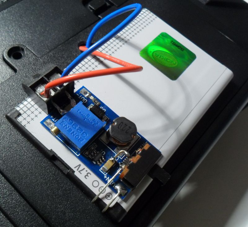

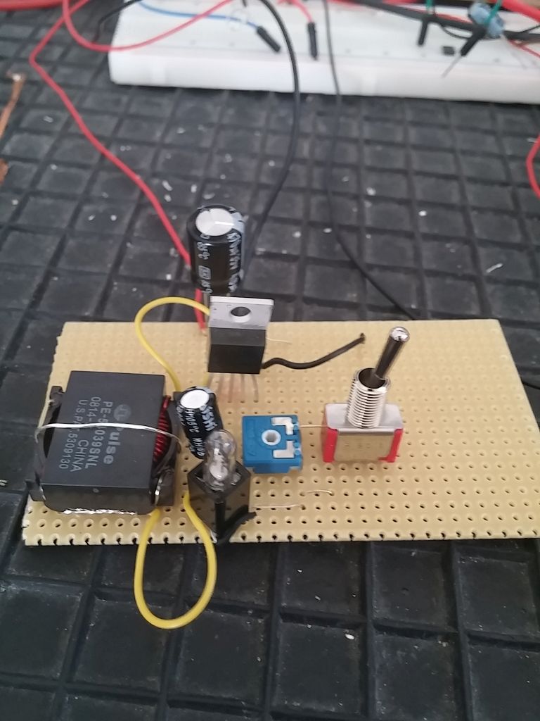

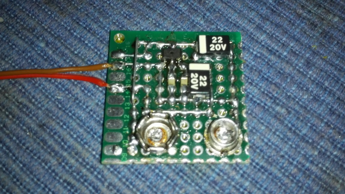

Schaltregler, fix 5V und umstellbar auf regelbar von 5V-(fast) Betriebsspannung. Da ich vorher noch nie Schaltregler benutzt hatte, war das eigentlich mein erster Versuch. Nun hatte ich die Platine schon da liegen und wollte das mal mit dem Ändern des FB ausprobieren. Aber da mir öfter mal die zweite regelbare Spannung fehlt, mein Labornetzteil hat 12V und 5V Festspannungen und eine regelbare Stromquelle. Im Moment probiere ich etwas mit Endstufen und Mikrofonen und manchmal möchte ich etwas mehr als 5V haben, die 12V sind dann aber zu viel. Wenn nun der regelbare Ausgang belegt ist, so muss ich mir immer erst was auf dem Steckbrett zusammen bauen. Natürlich habe ich auch diese China Teile, einstellbar, aber hier kann ich eben bequem zwischen den 5V und irgendwas Eingestelltes umschalten. Die Lampe dient als optische Anzeige, ob 5V (glimmt nur wenig) oder mehr eingestellt ist (also Lampe entsprechend heller ist). Nicht spektakulär, aber vielleicht denkt sich jemand, Mensch, der Ansatz ist gut, da mach ich mir auch was. Bevor nun die Fragen nach der Diode kommen, die ist in SMD unten drunter.
F. Fo schrieb: > Bevor nun die Fragen nach der Diode kommen Hier kommt eher die Frage: Woher beziehst Du die Trimmerpotis mit Sechskant?

@Helge Da haben wir die gleiche Idee gehabt! LED in 1 Meter Kabelkanal und die Helligkeit per PWM einstellbar. MfG Paul

Walter Tarpan schrieb: > Hier kommt eher die Frage: Woher beziehst Du die Trimmerpotis mit > Sechskant? Ich weiß es nicht mehr genau. Entweder habe ich die von Reichelt oder aus Ebay. aber Reichelt kommt mir da eher in den Sinn. Klaus2 schrieb: > ...letztendlich geht es hier aber um "Quick & Dirty" Alltagshelfer., > oder? Klaus, dass das nicht spektakulär ist, schrieb ich ja schon. Den Thread sehe ich mit zwei Seiten. Einmal finde ich können die Dinge hier für Unterhaltungswert sorgen. So nach dem Motto, "In der Not frisst der Teufel Fliegen!" und zum anderen finde ich es können Anregungen sein. Kleines Beispiel aus meinen eigenen Sachen: In einem anderen Thread ging es um diese Sagrotan Seifenspender. Weil es diese Nachfüllpackungen kaum gab (dazu noch irre teuer), sah ich mir verschiedene Möglichkeiten des Nachfüllens im Internet an. War mir alles zu doof und ich habe das in weniger als 10 Minuten mittels einer kleinen Wasserflasche sehr praktisch umgebaut. Den Vorgang steuerte ich in diesem benannten Thread bei, worauf hin irgend jemand schrieb (sinngemäß), dass ja wohl alle den Spender mittlerweile so umgebaut haben. Aber davon abgesehen, von mir aus kann ein Mod den Beitrag löschen, wenn der nicht würdig ist hier zu stehen.

F. Fo schrieb: > Walter Tarpan schrieb: >> Hier kommt eher die Frage: Woher beziehst Du die Trimmerpotis mit >> Sechskant? > > Ich weiß es nicht mehr genau. Entweder habe ich die von Reichelt oder > aus Ebay. aber Reichelt kommt mir da eher in den Sinn. Hat Reichelt, zB als "ACP 9-LRS"
Nichts wirklich weltbewegendes: Das Shield war noch nicht fertig. Um aber die ersten Sachen in Software zu implementieren und testen musste dann schonmal ein Adapter her. Nur Drähte stecken wäre nicht transportabel bzw es wird mit mehreren Boards gearbeitet also fix jeh eine "Kabelpeitsche" für JTAG und JTAG->ISP (muss ja erst die FUSE setzen...) zurechtgelötet. Dirty, da die Stifte sich langsam aus dem Plastik lösen... Kleine Markierungen wurden mit neongelben Nagellack durchgeführt. Und das ganze ist schon 2 Monate alt ich hab also nicht weiter oben abgeguckt ;) edit: Tippfehler...
Ich nominiere hiermit Bernhard F. für den 'Balls of Steel' Award, für die Nennung von 'Arduino' und 'Shield' innerhalb eines Postings, plus Foto eines Arduinos :)
Wolf W. schrieb: > Ich nominiere hiermit Bernhard F. für den 'Balls of Steel' Award, für > die Nennung von 'Arduino' und 'Shield' innerhalb eines Postings, *plus* > Foto eines Arduinos :) Danke jetzt fühl ich gemobbt... Genau genommen taucht "Arduino" nur im Dateinamen auf, zählt also zum Foto. Scheine ja nen absolutes Reizthema getroffen zu haben. Aber solange mich niemand dafür kritisiert, dass ich es gleich ins Web stelle, wenn ich 8 Kabel an 3 Steckerleisten löte, kann ich damit super leben ;)
Wolf W. schrieb: > die Nennung von 'Arduino' und 'Shield' innerhalb eines Postings So'n Arduino ist auch bloss ein Board mit Atmel drauf. Wo liegt da das Problem ? Da faellt mir spontan eine alte Werbung der Betonindustrie ein: ... es kommt immer darauf an, was man daraus macht ... Gruss Asko.
