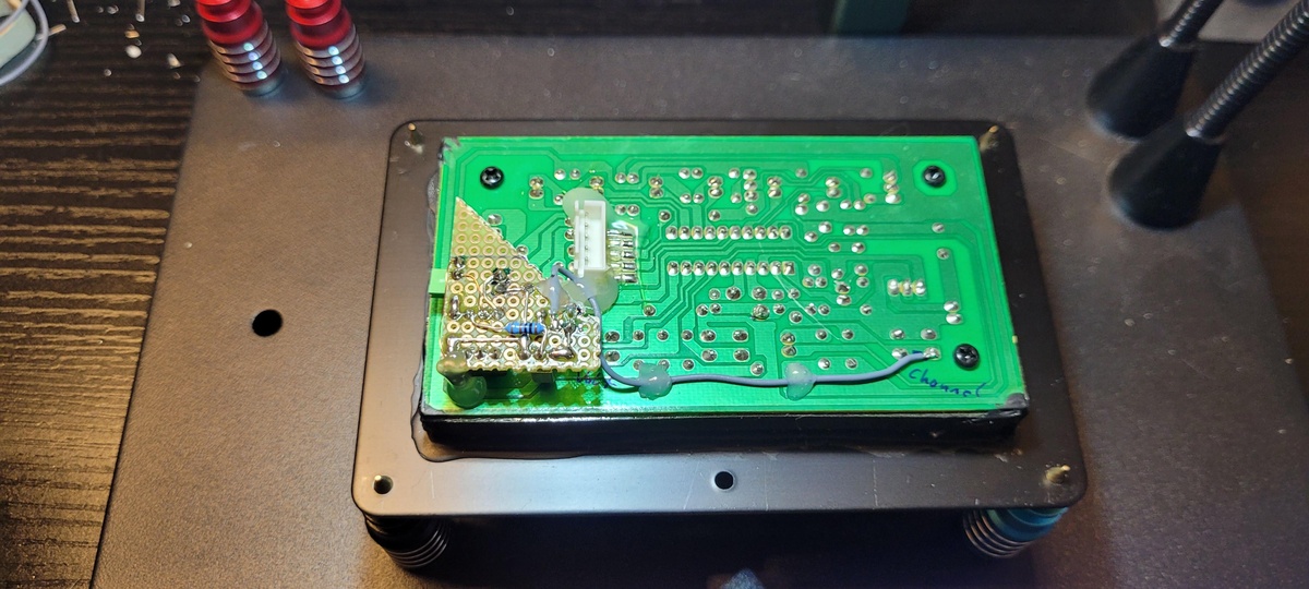

Nachdem der Kompensationsbereich meiner neuen Tastköpfe aber haarscharf
am Rand des Einstellbereichs gerade nicht mehr war, hab ich 10pF
professionell parallel eingebaut in 0402.
Jetzt sind die Trimmer mehr in Mittelstellung.

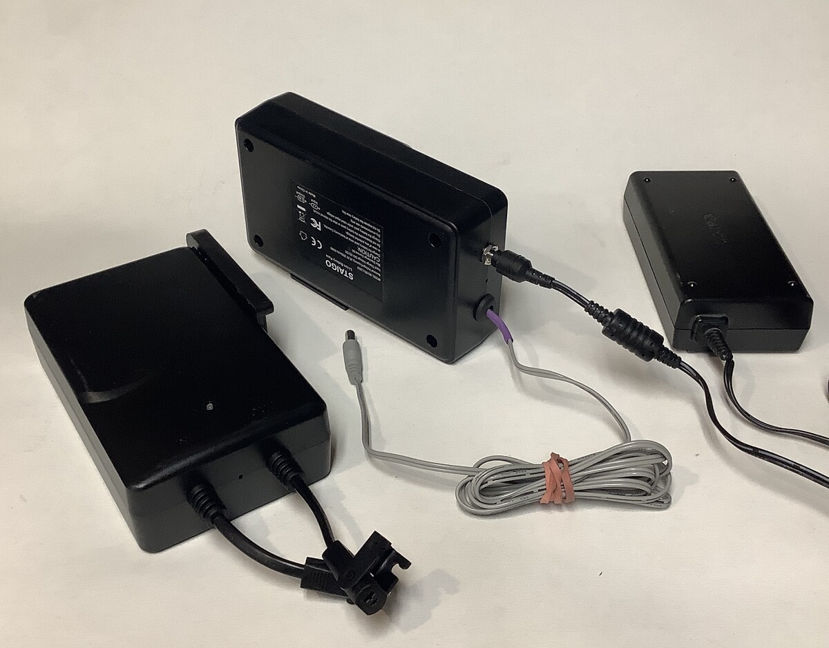

Um Laserpointer-Module mal schnell zu testen hat man leider nie das
passende Equipment zur Hand.
Also mal schnell eins zusammengebraten.
Heißkleber, Kabelbinder und Gaffatape (auf der Rückseite) ist vorhanden.
von Klaus R. (klaus2)
...wasn das für ein schwarzer Schmock, sieht interessant aus?
Und die "nötige KSQ"?
Klaus.
von Peter N. (alv)
Das ist der Heißkleber.
Ist nicht nötig. Die Laserpointer-Module haben eine eingebaute
Elektronik, und der Tester hat einen 100 Ohm Widerstand eingebaut.

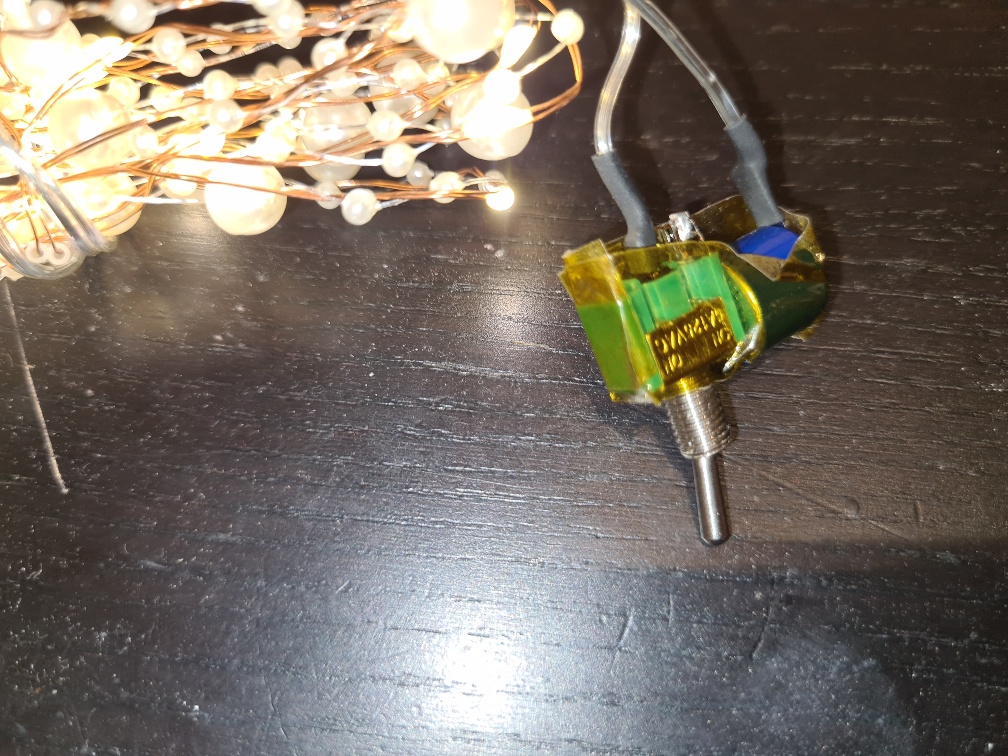

Steckerschalter aus dem Unterteil eines USB-Netzteils und dessen
zugesägtem Seitenteil. 0€ und sehr platzeffizient.
Klaus.
von Jens M. (schuchkleisser)
Metallknebel ohne PE? Hmmmm...
sonst wäre es ja nicht dirty. Und ich schaue vorher mit der Zunge immer
ob mehr als 9V anliegen.
wer angst hat oder beruflich bedenken trägt, muss es nicht nachmachen.
Klaus.

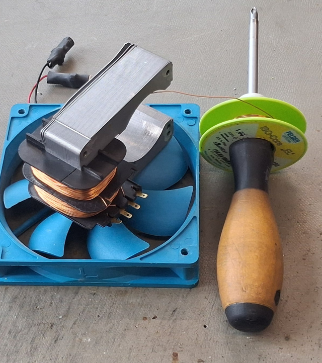

Drehteller, um Lackdraht abzuwickeln.
Die Motorspule mit Knetgummi auf den Lüfter pappen. Die ehem
Lötzinnspule auf den Schraubendreher der dafür eine PG-Verschraubung
bekommen hat.
Strom auf den Lüfter zu geben bringt nichts. Entweder läuft der nicht
los oder wird zu schnell. Der Draht verhakt sich ja doch gelegentlich.
Genauso ist das Einspannen des Schraubendrehers in einen Akkuschrauber
auch zu schnell. Oder zieht zu stark am Draht. Muss also manuell...
Früher™ habe ich die Wickelkörper auf einen Dorn in der „Multimax“
eingespannt (HBM251/1). Deren Drehzahlregelung konnte man aber auch
wirklich auf ganz langsam herunter stellen (1…2 U/s kein Problem). Am
Bohrfutter klebte dann noch eine schwarz-weiße Klebemarke, sodass man
mit einer Reflex-Lichtschranke die Windungen zählen konnte.
Gut, war jetzt nicht ganz "dirty", ich habe auch keine Fotos mehr …

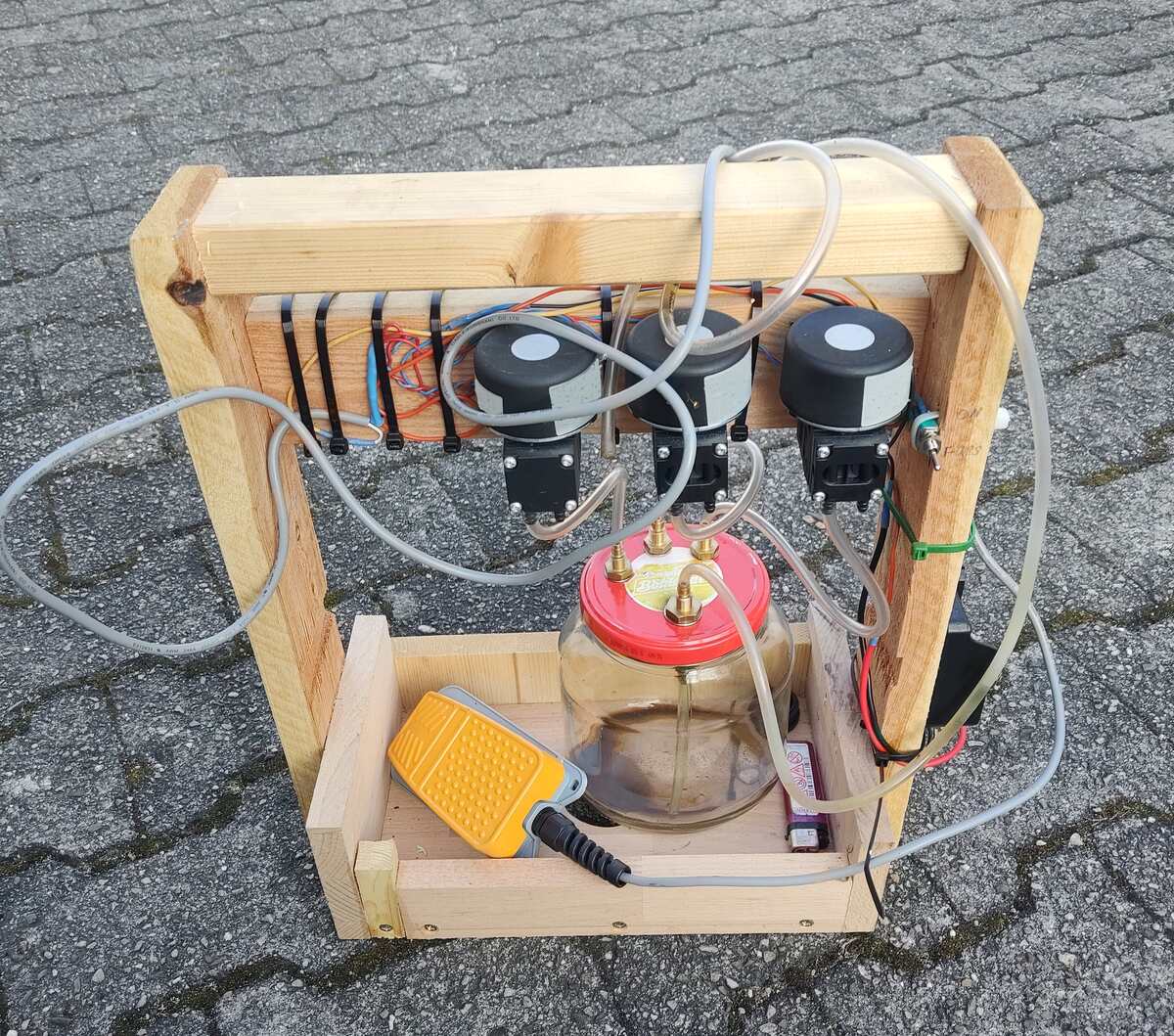

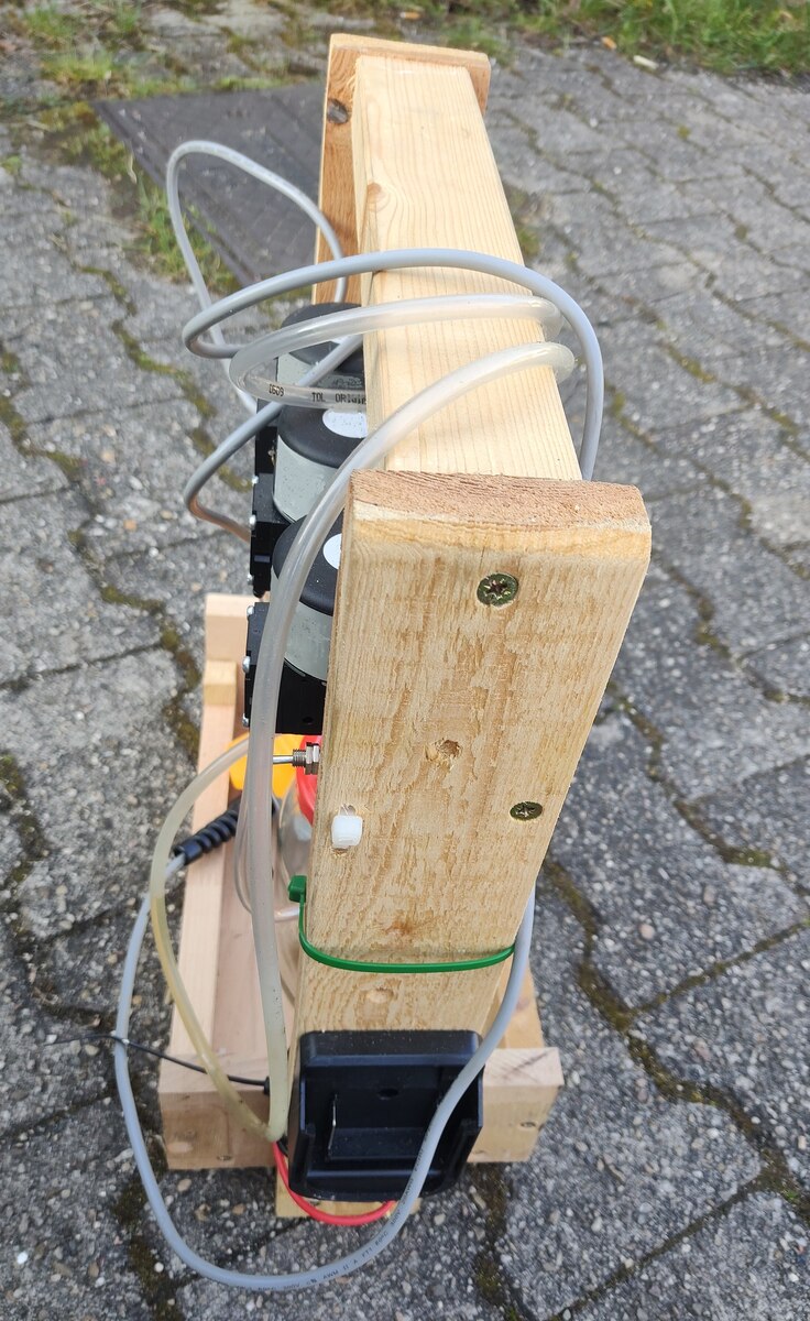

von Ursus P. (unwichtig)

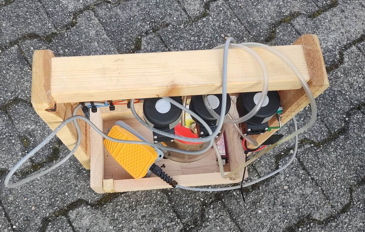

Servus allerseits,
wollte mal Bremsflüssigkeit an meinem Moped wechseln... In der Garage
gibts kein Strom und irgendwelche Absaugpumpen aus dem Netz wollte ich
sowieso nicht kaufen. Kurzer Blick in die Schrottkiste, paar Unterdruck
Membranenpumpen für 24V DC, ein Makitaakku(18V)-Adapter hatte ich schon,
ein großes Gurkenglas, paar Schläche und Anschlüsse ebenfalls, Pedal
musste ich leider bestellen... Ab ins Keller, Gestell aus Holz zugesägt,
alles verschraubt, danach verdrahtet und es funktionierte auf Anhieb.

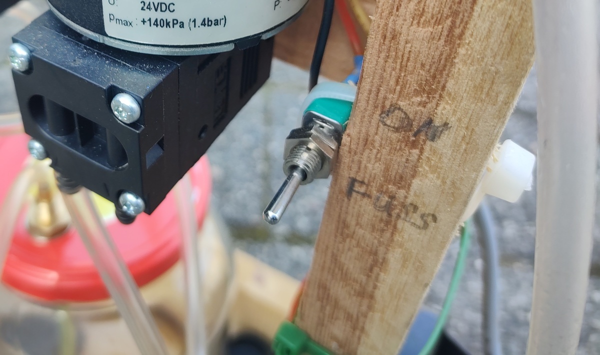

Bauzeit ca 4 Stunden, nicht quick, aber definitv dirty!
Es gibt ein Umschalter zwischen "ON" und "FussBetrieb". Fussbetrieb hat
sich als sehr praktisch herausgestellt, da die Hände frei sind und man
in Ruhe Bremsflüssigkeit nachkiepen kann und anschliessend den
Enlüftungsnippel anziehen.
Praktisch hätte auch eine Pumpe gereich, aber mangels Erfahrung wusste
ich es nicht ob eine ausreicht. Die Pumpen laufen parallel.
Mfg aus dem Rhein-Ruhr Gebiet.

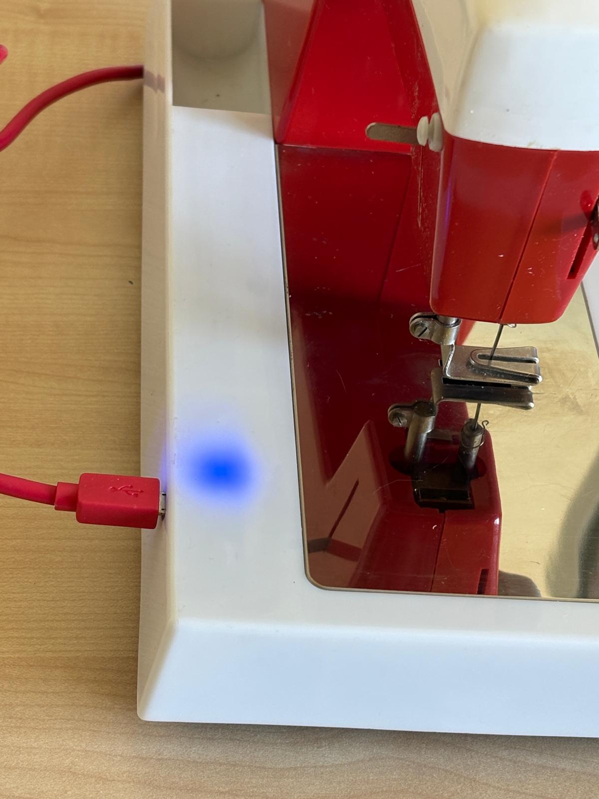

von Kalle S. (kallebmw)

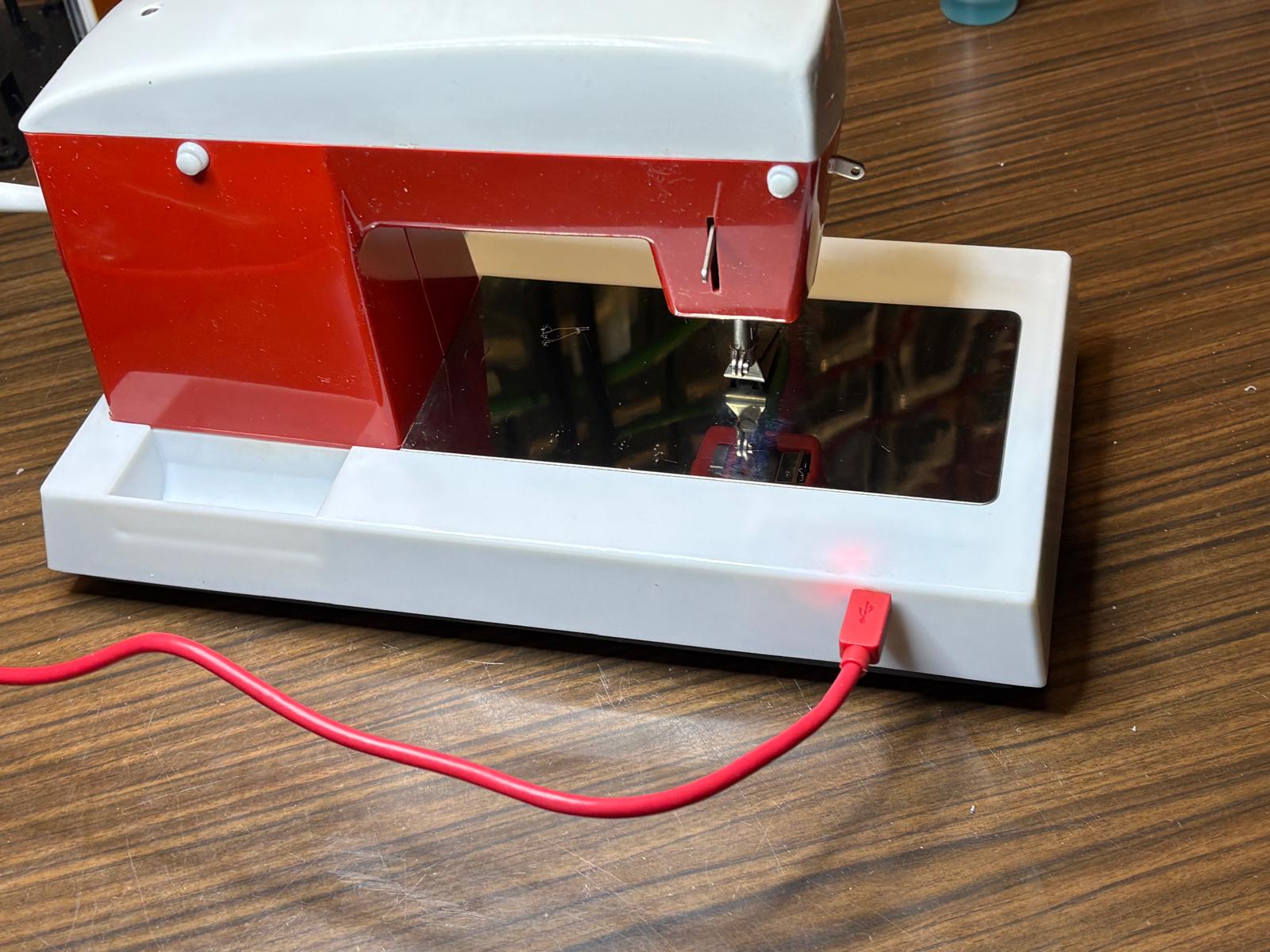

Umbau einer alten DDR "Kindernähmaschine Elektra PIKO" auf 2x Lithium
Polymer-Akku 3,7V 850mAh incl. Ladeschaltung
- die beiden Akkus sind aus den Einweg-Dampfzigaretten
- Ladeschaltung von Ali TP4056 Modul mit Unterspannungsabschaltung
- Ladestrom auf ca. 0,3A eingestellt
und viel Heißkleber
von Carsten W. (eagle38106)
Das ist aber jetzt richtig "DIRTY"! Kein USB-C. Das geht doch nicht. :-)
von Frank O. (frank_o)
Ist doch schon ziemlich zügig.
Funktioniert es gut?
Ich habe mir letztes Jahr so ein Teil zum Aufpumpen oder wahlweise mit
Druckluft gekauft.
Das einzig ärgerliche an dem Teil, dass ich das nicht schon viel früher
gemacht habe. Einfach so schön und man kann alles alleine machen.
Ob du nun saugst oder drückst, das ist letztlich Geschmackssache.
Auf jeden Fall gut gemacht.

von Gerhard O. (gerhard_)
Ein neues Q&D?

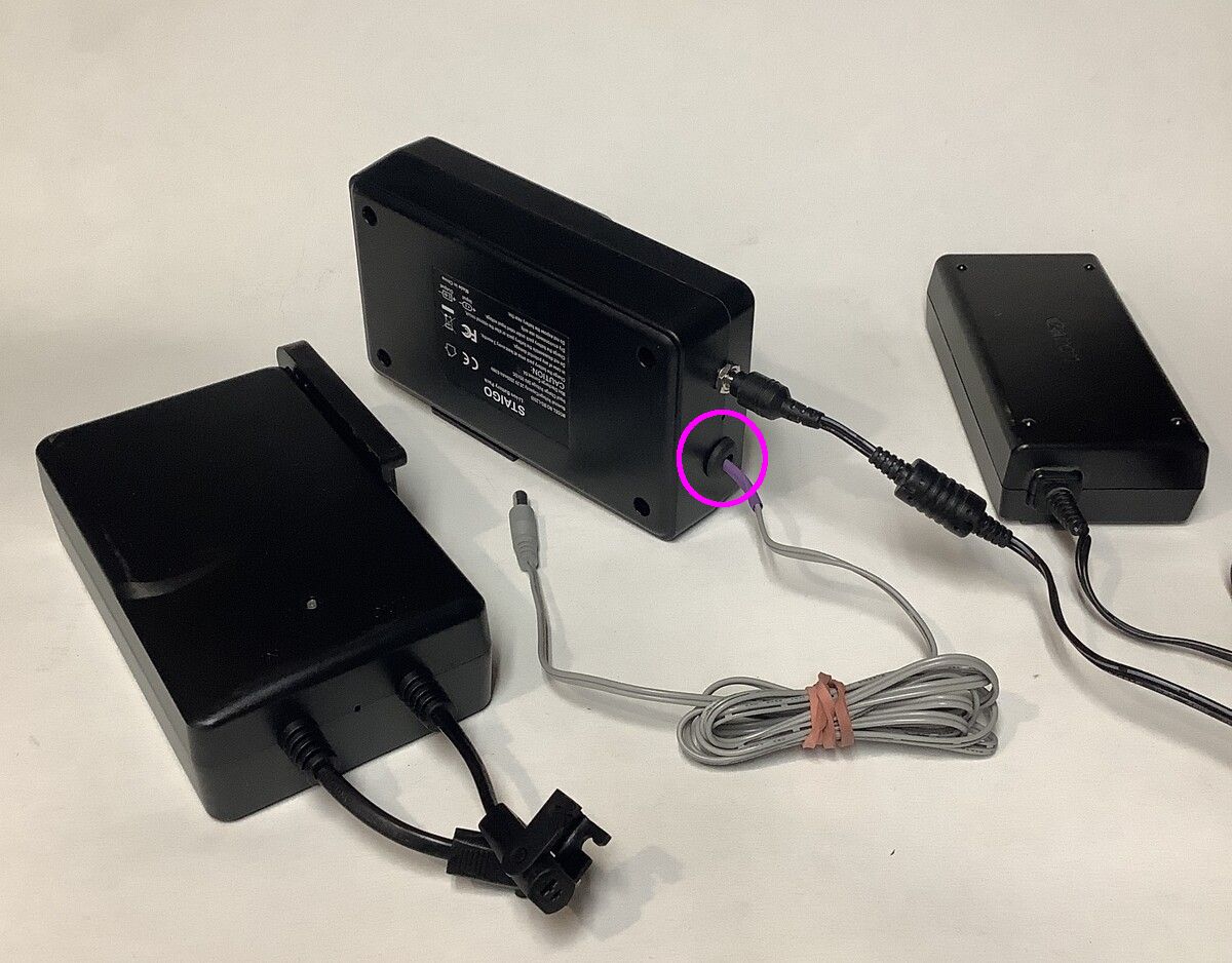

Heute fing ich mir zwei noch neue Staigo 24V 63Wh Li-Ion Batterie Module
ein mit 5A Strombelastbarkeit. Intern befindet sich ein ziemlich
aufwendiges BMS mit Temperaturüberwachung und 12V zu 24V Inverter. Ohne
Belastung sind am Ausgang 12V messbar. Bei geringer Belastung schaltet
sich dann der Booster Konverter dazu und liefert die angegebenen 25.2V.
Die Originalanschlüsse erinnern übrigens an die DIN Lautsprecher
Verbinder einer vergangenen Ära. Ich habe nicht versucht diesen Weg
näher zu untersuchen, da mir die üblichen Verbinder mir als
zweckmässiger vorkommen.
Das Batteriepacket hat Anzapfungen für die individuellen 18650er Zellen
herausgebracht.
https://www.amazon.ca/STAIGO-Recliner-Reclining-Chair-Reclining-Furniture-Okin-Limoss-Lazyboy-Berkline-Med/dp/B08GH98FTB/ref=asc_df_B08GH98FTB?
Und jetzt kommt der Q&D Teil: die Originalanschlüsse gefielen mir gar
nicht. Kurz entschlossen entfernte ich die unbequemen
Sicherheitsschrauben und ersetzte die Originalkabel bzw. Anschlüsse mit
Steckern und Buchsen meines Gefallens. Ein zufällig vorhandenes altes
24V Canon Drucker SMPS dient jetzt als zugehöriges Ladegerät (zulässige
Ladespannungsbereich ist 24-35V und bis zu 2A.
Zu was gebrauchen? Vielleicht als Versorgung eines unabhängigen
Labornetzgeräts oder Lötstation a la T12. Naja, zu irgendwas wird es
bestimmt gut sein.
Die Kontroll-LED oben zeigt den Betriebszustand an. Rot anfänglich beim
Laden oder niedriger Ladezustand, grün blinkend während des Ladens.
Leider quält mich jetzt das Bewusstsein und ist Anlass für Mr. Bean
ähnlicher Gesichtsgrimassen, daß ich in meinem Eifer übersah den
obligatorischen Q&D Hot Glue zu gebrauchen. Man möchte es mir
nachsehen...
Gerhard
von Stephan S. (uxdx)
> nachsehen...
DA HIN gehört Heisskleber, sonst staubt Dir das noch ein.
Stephan S. schrieb:
>> nachsehen...
Das würde aber den Kabelansatz versteifen und führt dann bei Bewegung zu
baldigem Brech-Ausfall der Litzendrähte. Da war mir das Risiko dann doch
zu groß.

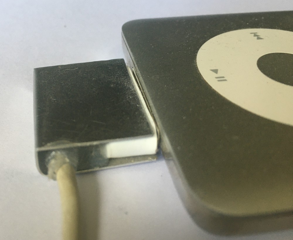

von Rudi (rudils)
Vor endgültigem Kabelbruch gerettet. Aus Alublech ein U gefaltet und mit
viel Heißkleber über den Stecker gestülpt.
Frank O. schrieb:
Ja, die Bremsflüssigkeit wird nicht zu schnell abgesaugt, man hat
währenddessen genug Zeit um die Flüssigkeit ins Behälter nachzukiepen.
Großer Gurkengalas hat genug Volumen sogar von mehreren Fahrzeugen die
Flüssigkeit aufzufangen. Kleiner Tipp: den Eingangsschaluch(Aus dem die
Bremsflüssigkeit fliesst) etwas länger innerhalb des Glasses lassen.
Finde saugen ist besser, man kann alleine arbeiten. Beim Hebel drücken
muss eine zweite Person dabei sein.
Meins drückt die Flüssigkeit aus dem Behälter entweder durch händisches
Aufpumpen oder per Druckluft in den Bremsflüssigkeitbehälter am
Hauotbremszylinder. Und der Weg ist zumindest besser, wenn man viel neue
Bremsflüssigkeit in das Auffüllgerät kippt. Das mache ich natürlich
nicht,  weil man die dann gleich wegkippen kann,  denn bis zum nächsten
Wechsel hat die dann auch schon genug Wasser gezogen.

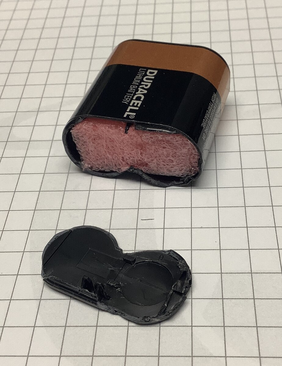

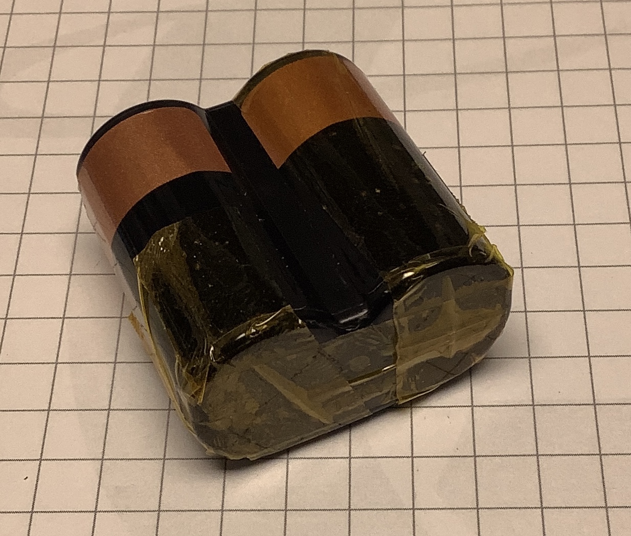

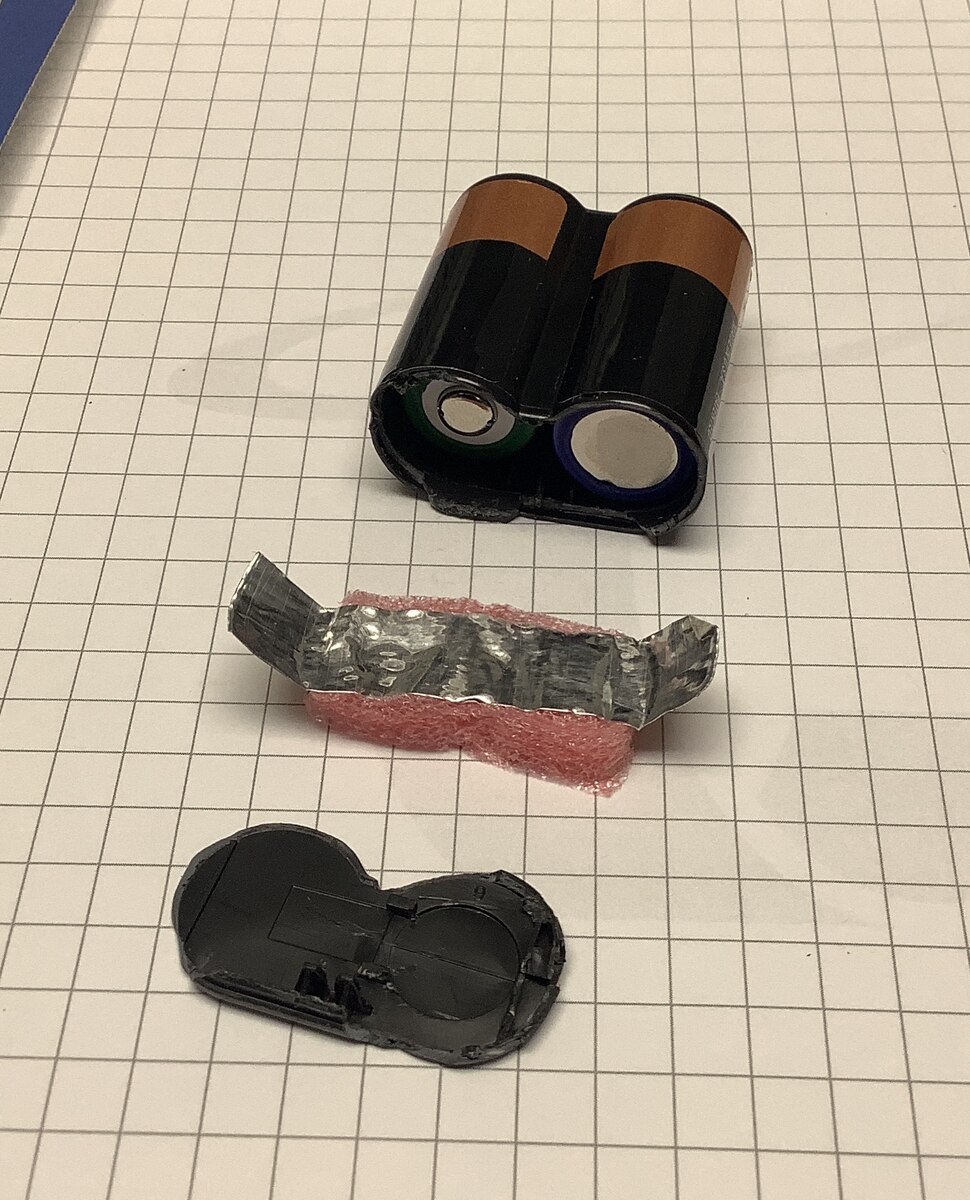

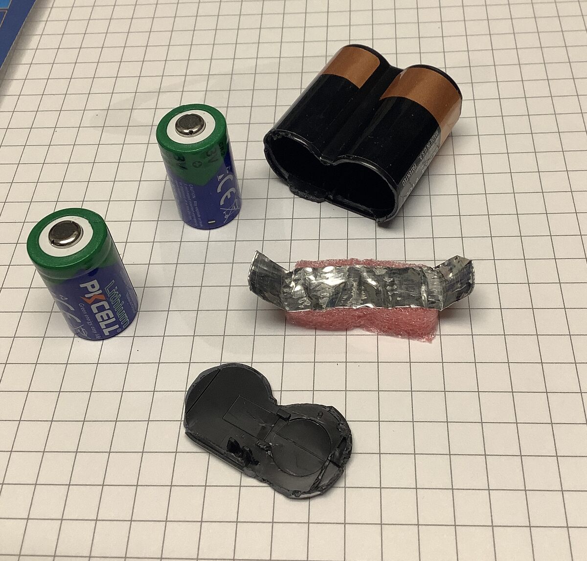

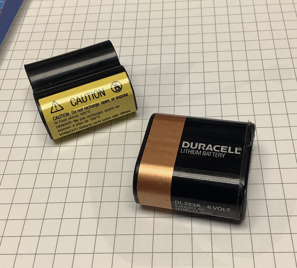

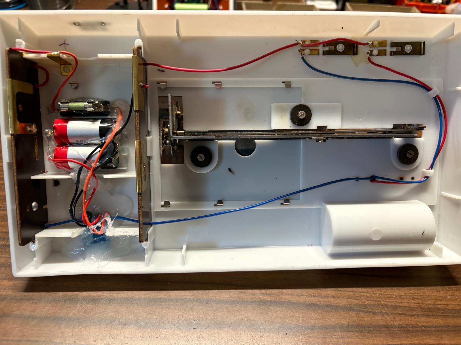

Ich brauchte auf die Schnelle Ersatz 6V CMOS Batterien für meine beiden
IBM P70 tragbaren Computer die meine CNC Maschine betreiben sollen.
Obwohl LR223A im Handel erhältlich sind, waren mir die Preise zu hoch.
Da erinnerte ich mich, noch ein paar 3V 1/2 AA Lithium Zellen im
Kühlschrank aufzubewahren, die ich für eine Kamera brauchte. Ich öffnete
die alte Batterie und ersetzte die Zellen mit den neuen und verschloß
das Gehäuse wieder. Funktioniert. Jetzt läuft die RTC wiederso gut wie
man es von den alten MC14688 RTC ICs erwarten kann. Im Anhang einige
Bilder vom Machwerk. Schönheitswettbewerbr kann ich damit nicht wagen,
aber schnell ging es und für $6 nicht schlecht. Bei Amazon hätte mich
eine Originalbatterie mindestens $15 plus Versand gekostet. Diese Zellen
gibt es im Geschäft für $3.

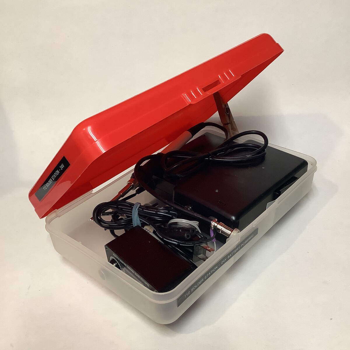

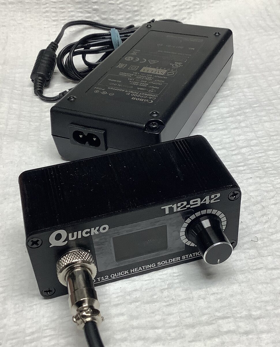

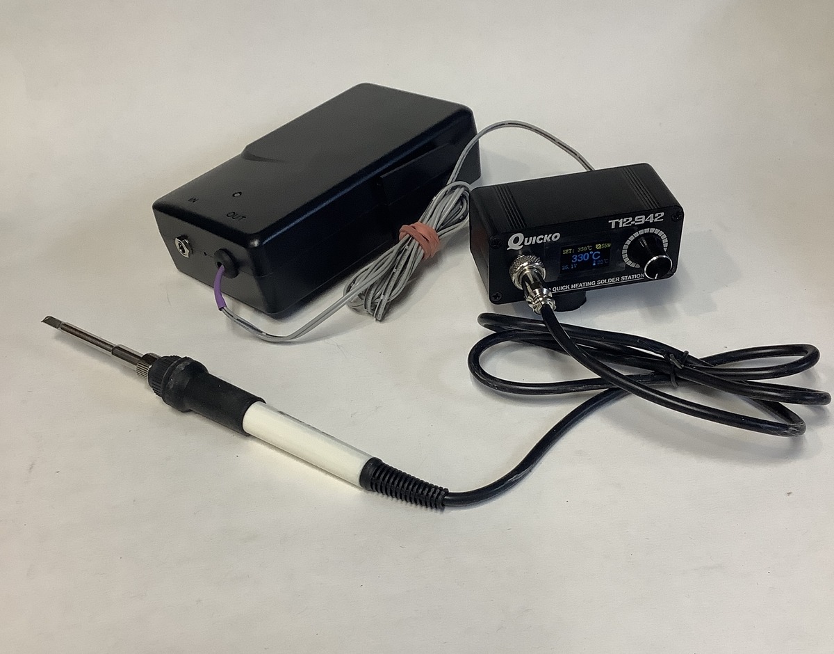

Moin,
Bezugnehmend auf diesen Beitrag ein Update:
Beitrag "Re: Quick&dirty - schnelle Problemlösungen selbst gebaut"
Heute traf bei mir die bestellte T12 Lötstation ein. Da probierte ich
sie gleich mit den 24V Akkupack aus. Funktioniert vorzüglich. Der
Standby Leistungsverbrauch wird mit 13% angegeben. Da dürfte es für
viele Zwecke auch bei mässigen Löten im Feld durchhalten. Das
Batterieteil kann bis zu 5A hergeben und hat 2.6Ah Batteriekapazität
oder 63Wh.
Mit dem gezeigten 24V Netzteil/Ladegerät ist auch Netzbetrieb möglich.
Der T12 gefällt mir übrigens. Hoffe, daß auch die mitgelieferte Spitze
