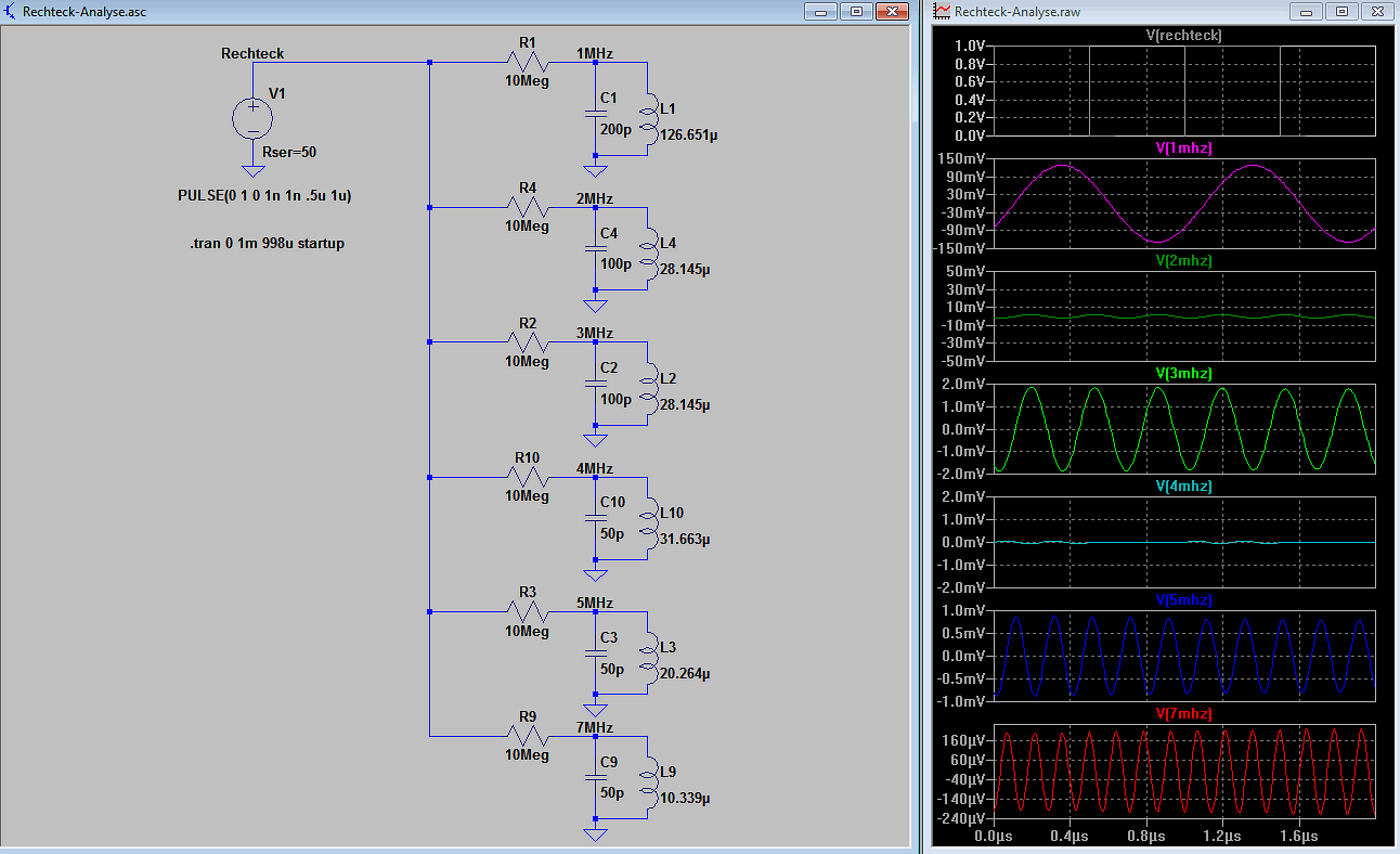

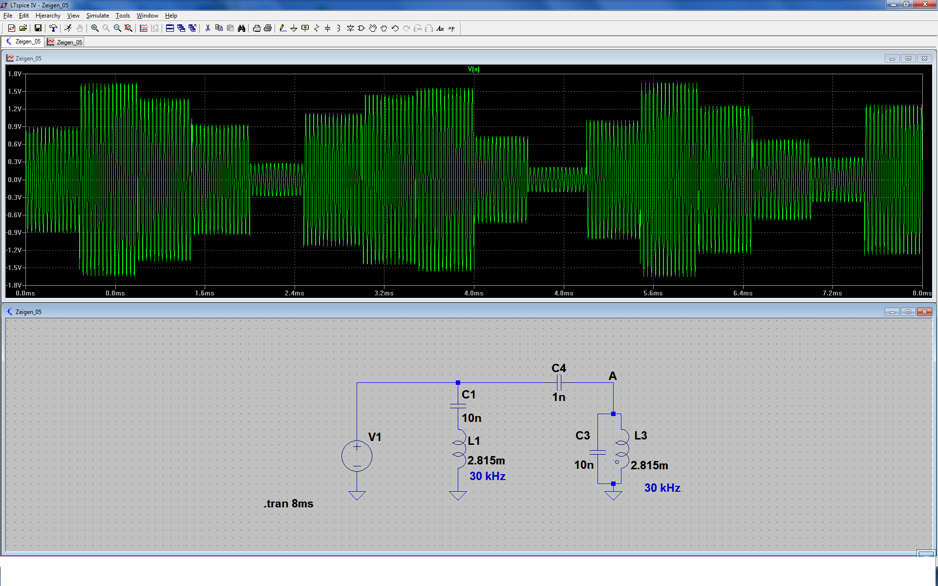

Kurt B. schrieb: > Wer sagt wo das was ich aufgezeigt habe nicht stimmt? > Keiner! > > Wer sagt dass das was hier so alles an Märchengeschichten vorgebracht > wurde stimmt? > Keiner mehr! Man kann ja sagen, was man will und ich halte ja auch gar nichts von ihm. Aber Schopenhauers eristische Dialektik hat er verinnerlicht. Ob nun zufällig oder als Anleitung, sei mal dahingestellt.
K.B.:
> Alles klar?
Weist aber schon, daß LTspice Diagramme automatisch skaliert und
eventuell auch was μV bedeutet.
Im Klartext: LC-Kreise haben als Filter, besonders mit den Bindl'schen
Bauteilen der Serie Verlustfrei gebaut und dadurch mit Güte unendlich,
genau diesen Bachteil, daß sie nicht "aperiodisch" arbeiten. Du
beobachtest also nur eine Nebenwirkung und erhebst sie in die
Hauptrolle.
Verifiziere doch einfach mal den Märchenonkel LTspice durch realen
Nachbau. Deine "Ergebnisse" wirst du auf dem Oszi kaum wahrnehmen
können.

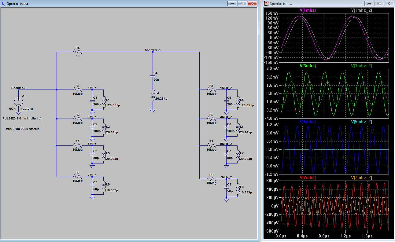

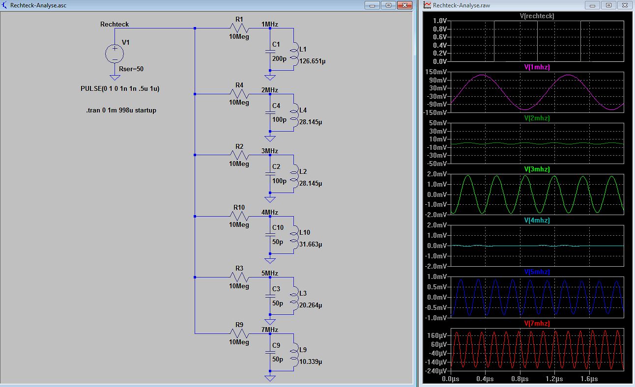

Kurt B. schrieb: > Ich habe aufgezeigt, hier mit LT. Ich habe schon Simulationen mit LTSpice hier eingestellt, da hast du noch gefragt: "mit welchem Programm macht ihr eure bunten Kurven?" > Was hat du gezeigt? falsch angewendete Mathematik So? Wer das behauptet, muß aber auch wissen, warum das angeblich falsch ist. Und muß auch wissen, wie es richtig ist. Woher soll man sonst wissen, daß es nicht richtig ist? Verstehst du mich? :-) Und genau diese Fähigkeit spricht dir jeder hier ab. Nicht nur wir, sondern sogar du selbst. Kurt B. schrieb: > Auf mich kannst du da nicht zählen, ich habe keine Ahnung wie Mathe zu > händeln geht.
Bernd S. schrieb: > Kurt B. schrieb: >> Ich habe aufgezeigt, hier mit LT. > Ich habe schon Simulationen mit LTSpice hier eingestellt, da hast du > noch gefragt: "mit welchem Programm macht ihr eure bunten Kurven?" Und ich bin dankbar dass ihr mich gezwungen habt mich damit zu beschäftigen. >> Was hat du gezeigt? falsch angewendete Mathematik > So? Wer das behauptet, muß aber auch wissen, warum das angeblich falsch > ist. Und muß auch wissen, wie es richtig ist. Woher soll man sonst > wissen, daß es nicht richtig ist? Verstehst du mich? :-) > Schau dir halt deine "Erklärung" für AM-Modulation an dann siehst du es ja selber, Stichwort: Multiplikation". > Und genau diese Fähigkeit spricht dir jeder hier ab. Absprechen und zeigen dass die richtige Mathematik benutzt wird sind zweierlei Stiefel. > Nicht nur wir, > sondern sogar du selbst. > > Kurt B. schrieb: >> Auf mich kannst du da nicht zählen, ich habe keine Ahnung wie Mathe zu >> händeln geht. Und? Zum Erkennen ob die verwendeten Formeln usw. das beschreiben was real abläuft dazu scheints wohl gereicht zu haben. Kurt
U. F. schrieb: > Kurt B. schrieb: >> Ich habe aufgezeigt > > Bis jetzt hast viel viel gequirlten Schwachsinn gezeigt. Was du ja bestimmt mit Leben befüllen kannst, zeigs wo ich falsch liege. Die Bilder kannst du direkt nehmen und zeigen was falsch daran ist. Kannst dus nicht dann weisst du ja was das bedeutet. Kurt

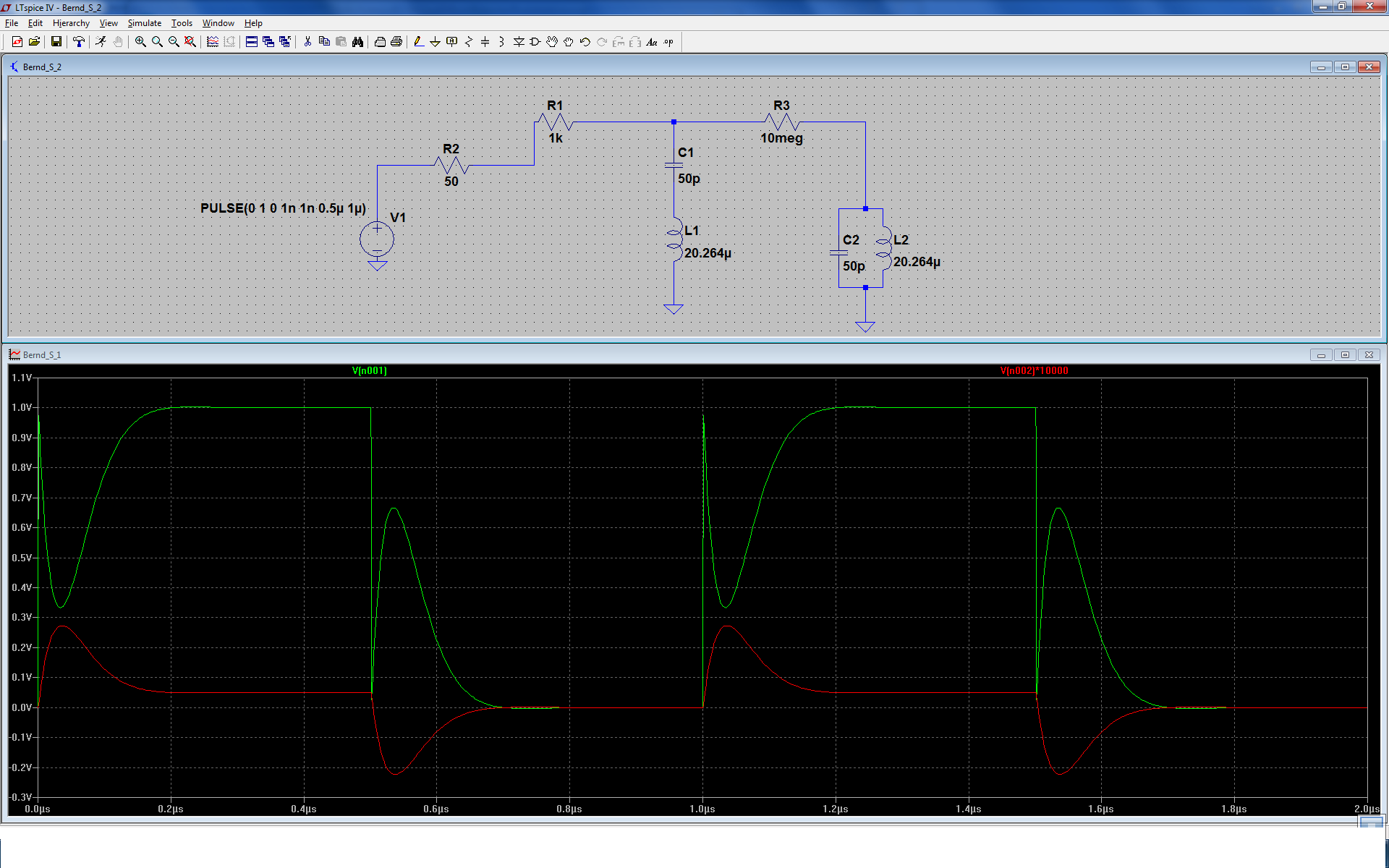

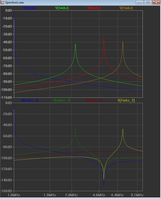

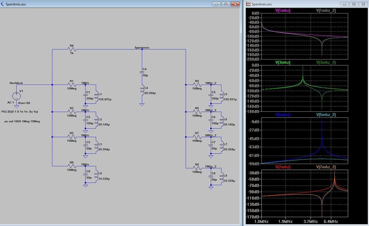

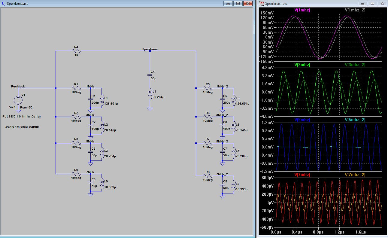

Sehr schön Bernd S. hier sieht man es. Die Mathematik ist verdammt nah an der Physik. ;) Kurt, warum sind die Amplituden der Schwingungen an den einzelnen Schwinkreisen denn unterschiedlich? Die Schwingkreise werden doch deiner Meinung nach einfach angestossen und erzeugen den Sinus dann selber. Darüber hinaus ist die Güte der Schwingkreise überall unendlich.
Bernd F. schrieb: > Sehr schön Bernd S. hier sieht man es. Die Mathematik ist verdammt nah > an der Physik. ;) Und das ist auch ihr grösstes Problem. > Kurt, warum sind die Amplituden der Schwingungen an den einzelnen > Schwinkreisen denn unterschiedlich? > Die Schwingkreise werden doch deiner > Meinung nach doch einfach angestossen und erzeugen den Sinus dann > selber... Ich habs grad gesehen und hab momentan keine Zeit. Bernd_S: man kann doch das LT Quellfile verschicken, würde mir die Arbeit des Nachbauens ersparen. Kurt

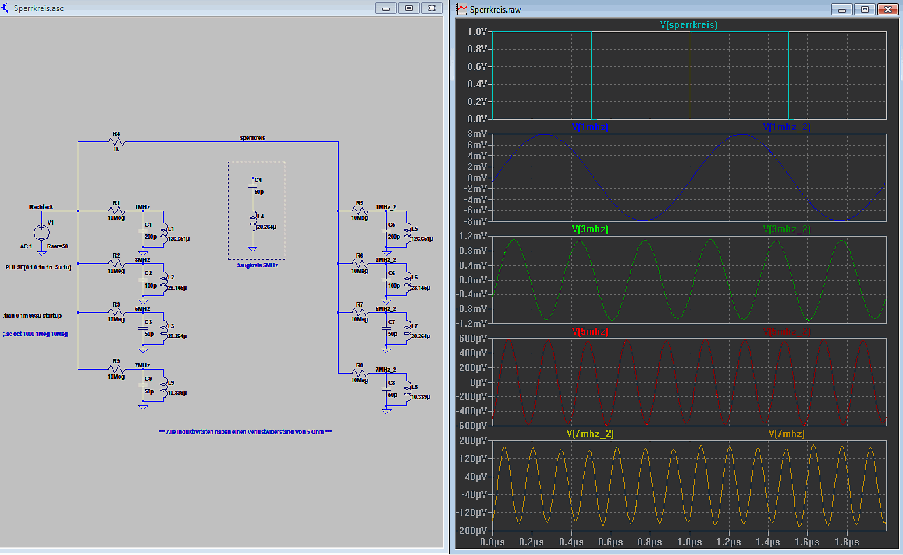

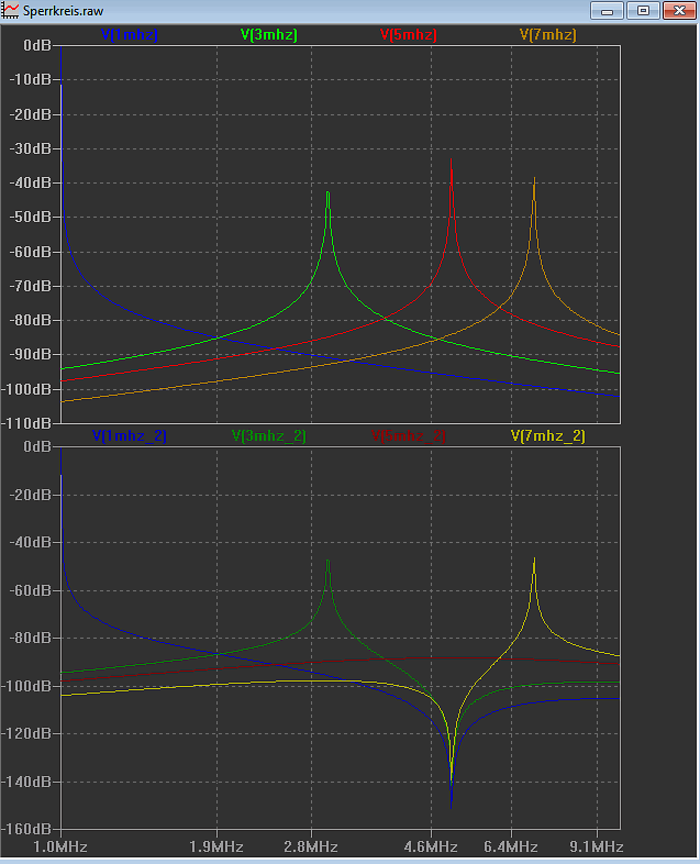

Kurt, erklär mir mal den 5MHz-Plot bei den Files Sperrkreis-tran und Sperrkreis-AC. Deiner Meinung nach bewirkt doch der Sperrkreis gar nichts. Beim AC-Plot sieht man bei jeder Frequenz (1, 3, 5, 7MHz) die Wirkung des Sperrkreises, der bei 5MHz liegt. Schön sieht man auch die Übereinstimmung der Resonanzstellen zwischen 1MHz und 1MHz_2 (Vor dem Sperrkreis und nach dem Sperrkreis). Nur bei 5MHz_2 ist keinerlei Resonanz da. Warum wohl? Weil der Sperrkreis nicht wirkt? Und beim File Rechteck-Analyse sind die ungeradzahligen Harmonischen vorhanden, die geradzahligen aber nicht! Erklär das bitte auch!
Kurt B. schrieb: > Bernd F. schrieb: >> Sehr schön Bernd S. hier sieht man es. Die Mathematik ist verdammt nah >> an der Physik. ;) > > Und das ist auch ihr grösstes Problem. Falsch! Das ist dein größtes Problem :-) > >> Kurt, warum sind die Amplituden der Schwingungen an den einzelnen >> Schwinkreisen denn unterschiedlich? >> Die Schwingkreise werden doch deiner >> Meinung nach doch einfach angestossen und erzeugen den Sinus dann >> selber... > > Ich habs grad gesehen und hab momentan keine Zeit. Ja klar. Das Ausdenken von Ausreden geht auch nicht mehr so schnell wie früher, was? > > Bernd_S: man kann doch das LT Quellfile verschicken, würde mir die > Arbeit des Nachbauens ersparen. Für jeden anderen würde ich es tun. Aber nicht für dich. Ich hatte dich auch mehrfach darum gebeten, dein File hochzuladen, weil du einige Parameter versteckt hast und sie nicht zeigen wolltest. Ich hingegen hab nichts nach außerhalb des Bildschirmes geschoben. Auf meinen Bildern sieht man alles! Ich denk doch gar nicht dran, dir Arbeit zu ersparen!
Bernd S. schrieb: >> >> Bernd_S: man kann doch das LT Quellfile verschicken, würde mir die >> Arbeit des Nachbauens ersparen. > Für jeden anderen würde ich es tun. Aber nicht für dich. > Dann wartest du halt entsprechend. > Ich hatte dich auch mehrfach darum gebeten, dein File hochzuladen, weil > du einige Parameter versteckt hast und sie nicht zeigen wolltest. > Für mich hört(e) sich das wie ein Witz an. Ich werde es dir schicken. > Ich hingegen hab nichts nach außerhalb des Bildschirmes geschoben. Auf > meinen Bildern sieht man alles! Auf meinen auch. Und weggelassen hab ich die Parameter des Rechteckgenerators bewusst, der Grund dafür ist wohl ersichtlich, schliesslich wollte ich wissen ob jemand erkennt das da "versteckt" ist. (ist ja auch teilweise gelungen!) > Sorry, aber > Ich denk doch gar nicht dran, dir Arbeit zu ersparen! Mach ich sie halt. Du kannst dir ruhig Zeit lassen mit weiteren Bildern, nächste Woche bin ich viel unterwegs, also nicht wundern ("trauern") wenn ich mal nicht da bin. Kurt (wenn du die Generatorwerte nicht freischalten kannst dann sags) .
Bernd S. schrieb: > Kurt, erklär mir mal den 5MHz-Plot bei den Files Sperrkreis-tran und > Sperrkreis-AC. Deiner Meinung nach bewirkt doch der Sperrkreis gar > nichts. > Erst muss ich zeichnen und verstehen was du da gezeichnet hast, dauert noch. Kurt

Hier nochmal eine andere Ansicht (gleiche Schaltung). Oben vor dem Sperrkreis, unten nach dem Sperrkreis.

Bernd S. schrieb: > Hier nochmal eine andere Ansicht (gleiche Schaltung). > Oben vor dem Sperrkreis, unten nach dem Sperrkreis. Was erwartest du denn von einem Saugkreis den du anregst? Doch wohl dass er so funktioniert wie ein Saugkreis das eben zu machen hat. Dein Saugkreis wird von deiner Sinussignalquelle angeregt, nimm eine Rechtecksignalquelle. Nun lass mich zeichnen. Kurt (warum redest du immer von einem Sperrkreis? da ist keiner da und da wird auch nichts gesperrt! Wenn du etwas sperren willst dann schalte den Sperrer in die Leitung, nicht parr zur Leitung. Denn da wirkt er entweder als "Sauger" und nimmt raus, oder er ist nicht präsent weil er das Signal auch nicht verändert) Dein Saugkreis bewirkt auch eine Phasenverschiebung, heisst: er ist präsent, ist er nicht präsent weil das Generatorsignal ihn nicht anregt dann gibt's auch keine Phasenverschiebung durch ihn. .
ja hallo wasgibt es da nicht zu verstehen? Die erste Darstellung zeigt die Wirkung des Sperrkreises im Zeitbereich, dIe Zweite, dieselbe im Frequenzbereich und die dritte den und Unterschied zwischen dem Verhalten von Schwingkreisen mit geradzahlieger und ungradzahliger harmonischer Resonanzfrequenz bezogen auf die rechteckige Erregerfrequenz. Das vermag jeder hier leicht abzulesen, sogar ich der das deiner werten Meinung nach nicht kann. q.e.d. Namaste
K.B.: > Die Schaltung von Bernd_S regt die Schwingkreise ja nicht nur an, sie > bedämpft sie ja auch. DEIN Problem Kurt ist, daß du offenbar als einziger hier meinst, 12MΩ würden einen LC-Kreis mehr bedänpfen, als ein Generator mit Innenwiderstand 0Ω. Und wenn der Generator keine Rolle spielen sollte, wieso hat der 12MΩ Serienwiderstand überhaupt eine Auswirkung. Du hast einfach keine Ahnung von den Dingen über die du hier faselst. Und sei froh, daß das noch keiner von deinen Kunden bemerkt hat.
oh man du kannst ja nicht mal erkennen dass ein parralelkreis in reihedie selbe Funktion wie ein parallel geschalteter Serienschwingkreis besitzt, sebst wenn es drann steht und dass die alle schwingkreies aus einem rechteckgenerator gespeist werden aber über separate serienwiederstände entkoppelt werden bleibt dir auch verborgen? einfach Unglaublich selbst bei einem alten R&F Krauter, wirklich. Namaste auch wenns schwerfällt.
Kurt B. schrieb: > Dein Saugkreis wird von deiner Sinussignalquelle angeregt, nimm eine > Rechtecksignalquelle. Das hab ich bei Sperrkreis.asc gemacht. Da ist nur ein Rechteck mit 1MHz da. Der gleiche Effekt, die 5MHz fehlen nach dem Sperrkreis. Kurt B. schrieb: > da ist keiner da und da wird auch nichts gesperrt! Ach, und was ist mit den 5MHz?
Bernd F. schrieb: > Darüber hinaus ist die Güte der Schwingkreise überall unendlich. Die Bemerkung hab ich gerade erst gesehen. Ich muß dazu sagen, ich habe bei allen Induktivitäten einen Rser von 5 Ohm drin. Eben damit die Güte nicht unendlich wird.
Bernd S. schrieb: > Bernd F. schrieb: >> Darüber hinaus ist die Güte der Schwingkreise überall unendlich. > > Die Bemerkung hab ich gerade erst gesehen. Ich muß dazu sagen, ich habe > bei allen Induktivitäten einen Rser von 5 Ohm drin. Eben damit die Güte > nicht unendlich wird. Das macht das Kraut auch nicht fetter. Hier siehst du die Auswirkungen die dein Saugkreis, der nur jeweils einen Teil einer ganzen Schwingung macht, anrichtet. Wundert es dich da noch wenn dann einzelne Resonanzkreise nicht so recht mitmachen wie sie es bei sauberen Signalflanken tun? Du hast aus deinem Rechteckgeneratorsignal ein undefinierbares irgendwas gemacht. Und man sieht hier sehr schön dass Resonanzkreise selbst damit einigermassen zurechtkommen. Schau dir meine Schaltungen an, da verändert der Saugkreis nicht das Generatorsignal und die rechts entstehenden Resonanzschwingungen sind trotzdem da. Probiers mal mit den Signalfrequenzen wie 30sigste Oberwelle und so, da wirkt dein Saugkreis viel weniger auf dein Generatorsignal ein, kannst deinen Generator auch "kräftiger" machen, also den 1k wegnehmen. Kurt Es ist halt so, was nicht da ist wirkt nicht. Der Rechteckgenerator erzeugt ein Rechteck, nicht unendlich viele Sinussignale. Dass da kein Signal mit 5 MHz dabei ist das zeigt dir dein Saugkreis, er geht nämlich dazu nicht in Resonanz. dein "Beweissaugkreis" beweist das Gegenteil von dem was du dir erhofft hast. .
Kurt B. schrieb: > Hier siehst du die Auswirkungen die dein Saugkreis, der nur jeweils > einen Teil einer ganzen Schwingung macht, anrichtet. > Wundert es dich da noch wenn dann einzelne Resonanzkreise nicht so recht > mitmachen wie sie es bei sauberen Signalflanken tun? q.e.d. Er kann weder die Schaltungen verstehen noch sie interpretieren. Bernd er verhält sich wie vorhergesagt. Du bist schuld, da haben wir es. rofl Namaste
Kurt B. schrieb: > Dass da kein Signal mit 5 MHz dabei ist das zeigt dir dein Saugkreis, er > geht nämlich dazu nicht in Resonanz. > dein "Beweissaugkreis" beweist das Gegenteil von dem was du dir erhofft > hast. Dann erläutere, warum die 1MHz, die 3MHz und die 7MHz durchkommen, aber ausgerechnet die 5MHz nicht. Die drei erstgenannten sind links und rechts da, aber die 5MHz nur links, also vor dem Saugkreis.

Bernd S. schrieb: > Kurt B. schrieb: >> Dass da kein Signal mit 5 MHz dabei ist das zeigt dir dein Saugkreis, er >> geht nämlich dazu nicht in Resonanz. >> dein "Beweissaugkreis" beweist das Gegenteil von dem was du dir erhofft >> hast. > > Dann erläutere, warum die 1MHz, die 3MHz und die 7MHz durchkommen, aber > ausgerechnet die 5MHz nicht. Die drei erstgenannten sind links _und_ > rechts da, aber die 5MHz nur links, also vor dem Saugkreis. Überleg doch mal, links bei den Schwingkreisen hast du ein Rechtecksignal, rechts bei den anderen Schwingkreisen ein irgendwas. Wir versuchen gemeinsam, falls es dir doch noch möglich sein könnte das zu tun, warum rechts keine Resonanz bei 5 MHz auftreten kann, herauszufinden. Malst du oder soll ich es machen? Kurt
Kurt B. schrieb: > Ich bin nicht an den Märchenvorstellungen schuld die Bernd zugrunde > gelegt hat, sie sind einfach nur Mist. Wo sind hier bitteschön "Märchenvorstellungen"? Ich habe eine Schaltung gebaut, die du genauso auch mit richtigen Bauelementen aufbauen könntest. Ich habe keinerlei Tricks drin oder sonst irgendwas verändert. Wenn du sowas behauptest, dann zeig mir, wo ich irgendwas falsch ("Mist") gemacht habe!
Kurt B. schrieb: > Überleg doch mal, links bei den Schwingkreisen hast du ein > Rechtecksignal, rechts bei den anderen Schwingkreisen ein irgendwas. Und dazwischen ist lediglich ein Widerstand! Links hängen vier Schwingkreise dran und rechts hängen vier Schwingkreise dran. Und dazwischen ist nur ein Stück Draht und der Widerstand. Der einzige Unterschied ist der Saugkreis, der von diesem Stück Draht gegen Masse geht. Und weil ein Saugkreis bei Resonanz (in diesem Falle bei 5MHz) den kleinsten Widerstand hat, werden die 5MHz gegen Masse kurzgeschlossen. Da der Saugkreis aber bei den anderen Frequenzen keine Resonanz hat, werden diese Frequenzen auch nicht beeinflußt und kommen bei den rechten Schwingkreisen an.
Bernd S. schrieb: > Kurt B. schrieb: >> Ich bin nicht an den Märchenvorstellungen schuld die Bernd zugrunde >> gelegt hat, sie sind einfach nur Mist. > > Wo sind hier bitteschön "Märchenvorstellungen"? Ich habe eine Schaltung > gebaut, die du genauso auch mit richtigen Bauelementen aufbauen > könntest. Ich habe keinerlei Tricks drin oder sonst irgendwas verändert. > Wenn du sowas behauptest, dann zeig mir, wo ich irgendwas falsch > ("Mist") gemacht habe! Wo denn schon! Du gehst von total falschen Vorstellungen aus, das sind die Märchenvorstellungen. Der Mist besteht darin dass du erst das Anregesignal für die Resonanzkreise verhunackelst und dann daraus Schlüsse ziehst. Kurt
Kurt B. schrieb: >> Er kann weder die Schaltungen verstehen noch sie interpretieren. > > Deine Meinung, sie ist aber wohl nicht so recht richtig. ;) das hängt von den Ortsumständen ab, ich weiß ;) Ich hoffe deine OrtsKunden teilen deinen OrtsHumor oder finden nie dieses Forumsort. Namaste
Kurt B. schrieb: > Der Mist besteht darin dass du erst das Anregesignal für die > Resonanzkreise verhunackelst und dann daraus Schlüsse ziehst. Bernd, ich habe es dir angedroht, er macht es wahr. Jetzt tut mir bald der Bauch weh. ;) Namaste
Bernd S. schrieb: > Kurt B. schrieb: >> Überleg doch mal, links bei den Schwingkreisen hast du ein >> Rechtecksignal, rechts bei den anderen Schwingkreisen ein irgendwas. > Und dazwischen ist lediglich ein Widerstand! > > Links hängen vier Schwingkreise dran und rechts hängen vier > Schwingkreise dran. Und dazwischen ist nur ein Stück Draht und der > Widerstand. Der einzige Unterschied ist der Saugkreis, der von diesem > Stück Draht gegen Masse geht. Und weil ein Saugkreis bei Resonanz (in > diesem Falle bei 5MHz) den kleinsten Widerstand hat, werden die 5MHz > gegen Masse kurzgeschlossen. Da der Saugkreis aber bei den anderen > Frequenzen keine Resonanz hat, werden diese Frequenzen auch nicht > beeinflußt und kommen bei den rechten Schwingkreisen an. Entschuldigung Bernd, ich erwarte von meinen "Gegnern" ein Mindestmass an technischem Verständnis. Ich bin nicht der der in der Schule da gross (g)beleert worden bin, sondern wohl eher du. Deine Theorie ist einfach nur die Falsche, das ist leider so, sie hat mit der Realität nichts zu tun, ist halt so! Fang bei 1µs an, das ist die aufsteigende Flanke deines Rechtecks. Die Rote Linie ist die Resonanzschwingung des Resonanzkörpers. Bei 1µs wird der Resonanzkörper stark angestossen, kennen wir ja schon zur Genüge. Sobald er anfängt zu arbeiten bekommt er ein gegenphasiges Signal geliefert, dieses kracht die sich aufbauende positive Halbwelle wieder nieder. Bei 1.5 µs wieder das selbe Spiel, nur halt von der negativen Seite aus betrachtet. Er kann keine "Energie" sammeln um seine Schwingung auszubrüten, er wird sofort niedergeknüppelt. Ich muss dir wohl nicht erklären welchen Bauteilen diese Rechteckverunstaltung zu verdanken ist. Nimm sie raus und ziehe die richtigen Schlüsse aus dem was hier mit drei vier... Bauteilen und LT leicht zu zeigen ist. Kurt
Kurt B. schrieb: > Wo denn schon! Du gehst von total falschen Vorstellungen aus, das sind > die Märchenvorstellungen. Ja, das sagtest du schonmal. Schon vergessen? Ich fragte dich, wo ich etwas falsch gemacht habe und wie ich es statt dessen hätte machen sollen. Daraufhin kam wieder nur "Märchenvorstellungen" von dir. Nicht sehr kreativ:-) > > Der Mist besteht darin dass du erst das Anregesignal für die > Resonanzkreise verhunackelst und dann daraus Schlüsse ziehst. Ich weiß zwar nicht, was du mit "verhunackeln" meinst, ich habe nur Widerstände zur hochohmigen Entkopplung drin. Damit sich die Schwingkreise nicht gegenseitig beeinflussen und die Ankopplung der Schwingkreise nicht frequenzabhängig ist. Das Gebilde 10M-Widerstand / Schwingkreis ist sehr lose an die eigentliche Schaltung (den Saugkreis) angekoppelt, gerade damit es das Gesamtsignal möglichst wenig beeinflußt. Die linke und rechte Hälfte sind identisch, da ist auch keine "Manipulation" drin. Das einzige, was das Gesamtsignal beeinflußt, ist der Saugkreis (von dem du behauptest, daß er gar nicht in Resonanz geht). Daß es doch so ist, zeigt die Tatsache, daß alle Frequenzen außer den 5MHz durchgelassen werden und die linke und rechte Seite identisch sind. Nur bei den 5MHz zeigt sich ein Unterschied. Links sind sie da, rechts nicht.
Bernd S. schrieb: > Kurt B. schrieb: >> Wo denn schon! Du gehst von total falschen Vorstellungen aus, das sind >> die Märchenvorstellungen. > Ja, das sagtest du schonmal. Schon vergessen? Ich fragte dich, wo ich > etwas falsch gemacht habe und wie ich es statt dessen hätte machen > sollen. Daraufhin kam wieder nur "Märchenvorstellungen" von dir. Nicht > sehr kreativ:-) >> >> Der Mist besteht darin dass du erst das Anregesignal für die >> Resonanzkreise verhunackelst und dann daraus Schlüsse ziehst. > Ich weiß zwar nicht, was du mit "verhunackeln" meinst, ich habe nur > Widerstände zur hochohmigen Entkopplung drin. Damit sich die > Schwingkreise nicht gegenseitig beeinflussen und die Ankopplung der > Schwingkreise nicht frequenzabhängig ist. Das Gebilde 10M-Widerstand / > Schwingkreis ist sehr lose an die eigentliche Schaltung (den Saugkreis) > angekoppelt, gerade damit es das Gesamtsignal möglichst wenig > beeinflußt. Die linke und rechte Hälfte sind identisch, da ist auch > keine "Manipulation" drin. Das einzige, was das Gesamtsignal beeinflußt, > ist der Saugkreis (von dem du behauptest, daß er gar nicht in Resonanz > geht). Daß es doch so ist, zeigt die Tatsache, daß alle Frequenzen > außer den 5MHz durchgelassen werden und die linke und rechte Seite > identisch sind. Nur bei den 5MHz zeigt sich ein Unterschied. Links sind > sie da, rechts nicht. So kann das nichts werden, du hast keinen Saugkreis der in Resonanz geht, du hast eine Serienschaltung als C und L die auf Flankentriggerung reagiert. Das Ergebnis dieses Reagierens ist die "Verhunackelung" = Verunstaltung deines Rechtecksignals. Du hast also rechts kein Rechtecksignal mehr, sondern ein Irgendwas. Was da ein 5MHz Schwingkreis draus machen kann ist im Bild zu sehen. Kurt
