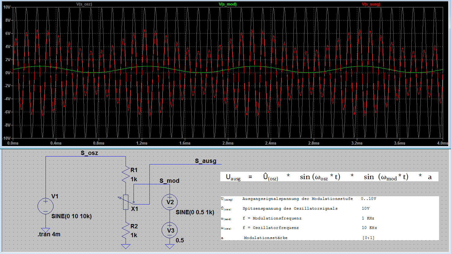

. Hier nun der Gesamtschaltplan des Potilators. Grau im Plot zeigt das Oszillatorsignal S_osz (0..10V). Grün das Modulationssignal S_mod für das Poti (0..1V). Rot das modulierte Signal S_ausg das den Sender verlässt (1/3..2/3 S_osz). Der absolute Zusammenhang der Phasen des S_osz und S_ausg ist sehr schön zu erkennen. Es ist zu erkennen dass das S_ausg bis auf die Form der einzelnen Schwingungszüge und der Amplitude identisch mit dem S_osz ist. Im Sender wird ein HF-Signal erzeugt welches diesen als einziges verlässt. Kurt
Das übliche Problem. Rechenweg richtig, aber das Ergebnis im letzten Moment durch Geglaubtes ersetzt. Keine Aussicht auf Besserung.

Carl D. schrieb: > Das übliche Problem. > Rechenweg richtig, > aber das Ergebnis im letzten Moment durch Geglaubtes ersetzt. > Keine Aussicht auf Besserung. Was ist da Geglaubtes? Kurt
Kurt B. schrieb: > Carl D. schrieb: >> Das übliche Problem. >> Rechenweg richtig, >> aber das Ergebnis im letzten Moment durch Geglaubtes ersetzt. >> Keine Aussicht auf Besserung. > > Was ist da Geglaubtes? > > Kurt Stimmt, eigentlich steht da nichts Falsches, außer daß der Verdacht besteht, daß ER mal wieder "ein Signal" missinterpretiert. BTW, LtSpice macht gerne eine FFT über das Ausganssignal, um da aufzuklären.
Carl D. schrieb: > Kurt B. schrieb: >> Carl D. schrieb: >>> Das übliche Problem. >>> Rechenweg richtig, >>> aber das Ergebnis im letzten Moment durch Geglaubtes ersetzt. >>> Keine Aussicht auf Besserung. >> >> Was ist da Geglaubtes? >> >> Kurt > > Stimmt, eigentlich steht da nichts Falsches, außer daß der Verdacht > besteht, daß ER mal wieder "ein Signal" missinterpretiert. Wie kann man denn "ein Signal" missinterpretieren. > LtSpice macht gerne eine FFT über das Ausganssignal, um da aufzuklären. LtS hat sozusagen einen SA mit eingebaut, da zeigen sich dann die beiden "Zusatzsignale" die in diesem dann entstehen. Kurt

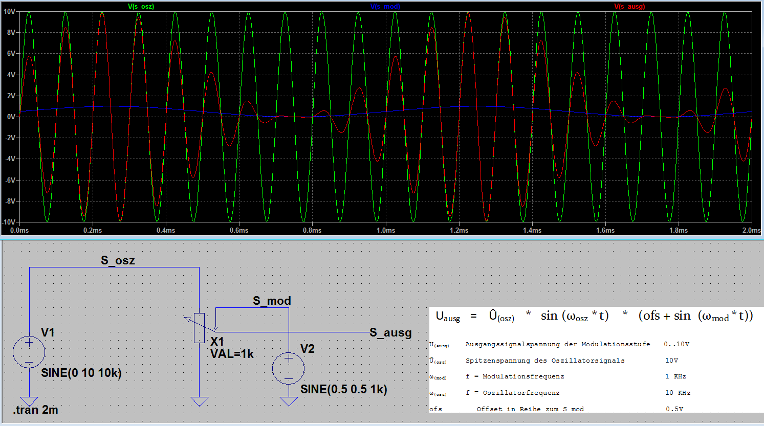

V-s_ausg bildet ein Signal ab, dessen Halbwelle aus einem Anteil(Ast) der Sinusschwingung 9khz plus einem Ast der 11khz Sinusschwingung besteht(Frequenzanteile). Der Spitzenwert dieser Halbwelle wird durch V-s_mod bestimmt. Da die Mod.spannung eine konst. Frequenz hat, sind neben der f-osz= 10khz nur die beiden Seitenbandfrequenzen 9 und 11khz auf dem SA sichtbar. Bei Modulation mit einer NF(bsp. 0,3 - 3,4khz) --> nicht konstant[Sprache]) entstehen die Seitenbänder 10khz +/- 0,3 bis 3,4khz.. Und nun blödel weiter..
Kurt B. schrieb: > > LtS hat sozusagen einen SA mit eingebaut, da zeigen sich dann die beiden > "Zusatzsignale" die in diesem dann entstehen. > > Kurt Sicher daß nicht schon die ganze Simulation mathematisch dazu erfunden ist? Aber wie sagt schon Frank Z.: "Ich bin Kurt der Brüller, absoluter Megaknall"

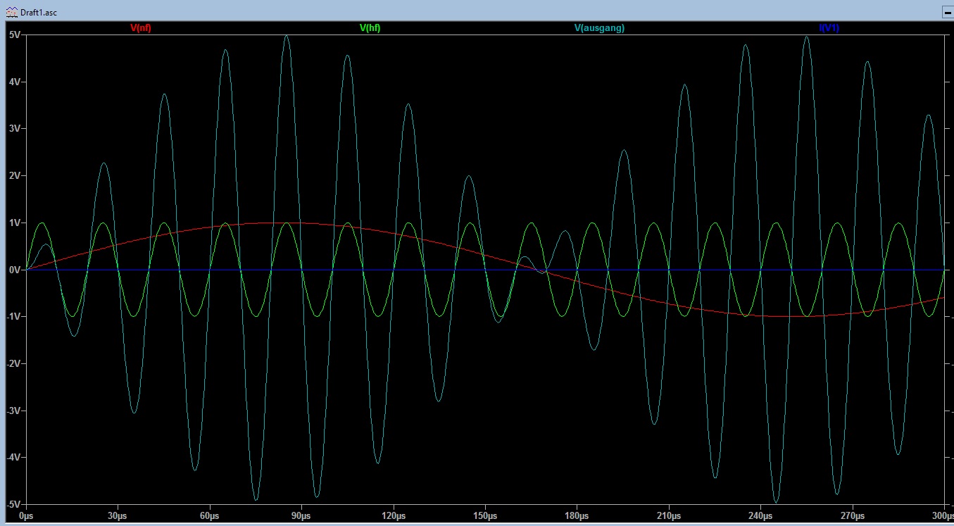

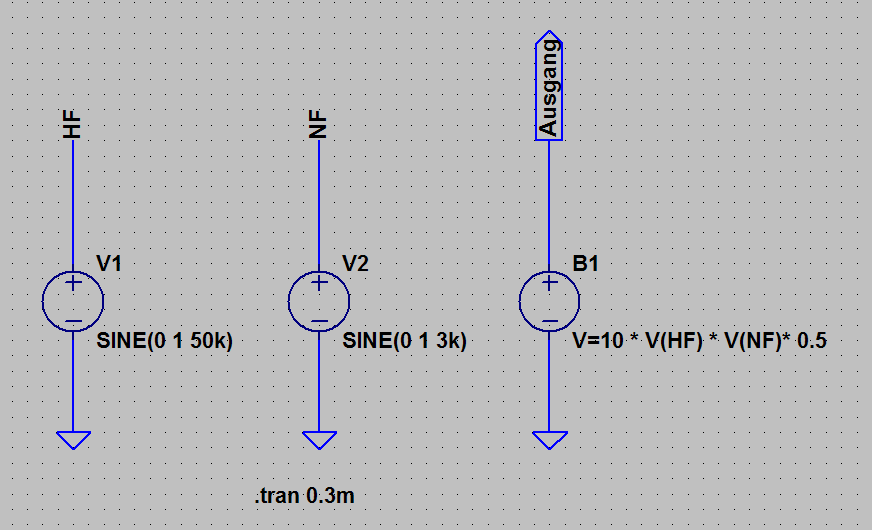

Arduino F. schrieb: > Hast du die Formel schon mal in LTSpice simulieren lassen... > Mach das mal.... > Du wirst dich wundern! Ach, du kannst das gar nicht.... OK, ich habe das mal für dich gemacht....

Arduino F. schrieb: > Arduino F. schrieb: >> Hast du die Formel schon mal in LTSpice simulieren lassen... >> Mach das mal.... >> Du wirst dich wundern! > Ach, du kannst das gar nicht.... > > OK, ich habe das mal für dich gemacht.... Das ist weder AM Modulation, noch eine Überlagerung, Modulation mit der ersten Ableitung?

Heinz V. schrieb: > Das ist weder AM Modulation, noch eine Überlagerung, Modulation mit der > ersten Ableitung? Das ist das Resultat von Kurts Formel. Sobald der Sinus des NutzSignals negativ wird, klappt der Träger um.

Falls ich da Kurts Formel falsch umgesetzt habe, dann berichtigt mich bitte! Auch du Kurt! Habe ich deine Formel richtig in LTSpice übersetzt? OK, ich habe andere Frequenzen verwendet, aber das macht den Braten ja nicht fett!

Kurt B. schrieb: > Die gezeigte Formel kann nicht direkt für den Potilator verwendet > werden, es handelt sich dabei um eine Grundsatzformel. Schwachsinn! Die Formel hat nichts mit AM zu tun! In die Tonne damit.
E. D. schrieb: > V-s_ausg bildet ein Signal ab, dessen Halbwelle aus einem Anteil(Ast) > der Sinusschwingung 9khz plus einem Ast der 11khz Sinusschwingung > besteht(Frequenzanteile). > Der Spitzenwert dieser Halbwelle wird durch V-s_mod bestimmt. > Da die Mod.spannung eine konst. Frequenz hat, sind neben der f-osz= > 10khz nur die beiden Seitenbandfrequenzen 9 und 11khz auf dem SA > sichtbar. > Bei Modulation mit einer NF(bsp. 0,3 - 3,4khz) --> nicht > konstant[Sprache]) entstehen die Seitenbänder > 10khz +/- 0,3 bis 3,4khz.. > > Und nun blödel weiter.. Vergiss deine Märchenbezeichner einfach, sie sind nicht mehr wert! Kurt

Kurt B. schrieb: > E. D. schrieb: >> V-s_ausg bildet ein Signal ab, dessen Halbwelle aus einem Anteil(Ast) >> der Sinusschwingung 9khz plus einem Ast der 11khz Sinusschwingung >> besteht(Frequenzanteile). >> Der Spitzenwert dieser Halbwelle wird durch V-s_mod bestimmt. >> Da die Mod.spannung eine konst. Frequenz hat, sind neben der f-osz= >> 10khz nur die beiden Seitenbandfrequenzen 9 und 11khz auf dem SA >> sichtbar. >> Bei Modulation mit einer NF(bsp. 0,3 - 3,4khz) --> nicht >> konstant[Sprache]) entstehen die Seitenbänder >> 10khz +/- 0,3 bis 3,4khz.. >> >> Und nun blödel weiter.. > > Vergiss deine Märchenbezeichner einfach, sie sind nicht mehr wert! > > Kurt Eins muss ich aber noch nachschieben! >> sind neben der f-osz= >> 10khz nur die beiden Seitenbandfrequenzen 9 und 11khz auf dem SA >> sichtbar. Ich setze mal den Fokus auf: "auf dem SA sichtbar". die 9 und 11khz werden vom SA erzeugt und sind dann bei ihm sichtbar, so wärs richtiger. Kurt

Arduino F. schrieb: > Falls ich da Kurts Formel falsch umgesetzt habe, dann berichtigt mich > bitte! > > Auch du Kurt! > Habe ich deine Formel richtig in LTSpice übersetzt? Da ich keinen Widerspruch höre, nehme ich an, dass ich das goldrichtig übersetzt habe. Danke für die Zustimmung!
Arduino F. schrieb: > Nicht ablenken Kurt! > > Du hast mit der Formel versagt. > > Das darfst du ruhig zugeben. > > Und jetzt baust du erstmal eine Neue. > Aber bitte eine welche funktioniert. Ich sehe das nicht so, es ist meine erste selbstgebaute Formel (dank der Hilfe hier) und ich bin ein wenig stolz darauf. Sie ist nicht gemacht um den Potilator damit 1:1 zu beschreiben, sondern um zu zeigen was bei AM abläuft. Und das ist mir mit ihr gelungen. Um mit dem Potilator direkt kompatibel zu ein sind dessen Eigenheiten zu beachten. Ich wollte eine Modulationsstärke von 1/3 bis 2/3 drin haben, das ist mit den beiden Reihenwiderständen zum Poti gemacht, die Potieinstellung geht von 0..1 V, das Stellsignal (S_osz) von -0.5 bis 0.5V um das auf 0..1 zu bringen ist die Spannungsquelle von 0.5V druntergesetzt. Ergibt ein Steuersignal für das Poti von 0..1V. Im Plot ist das die grüne Linie. Kurt
Wäre das AM Modulation, würde dir der Klirrfaktor die Ohren vom Schädel pusten...

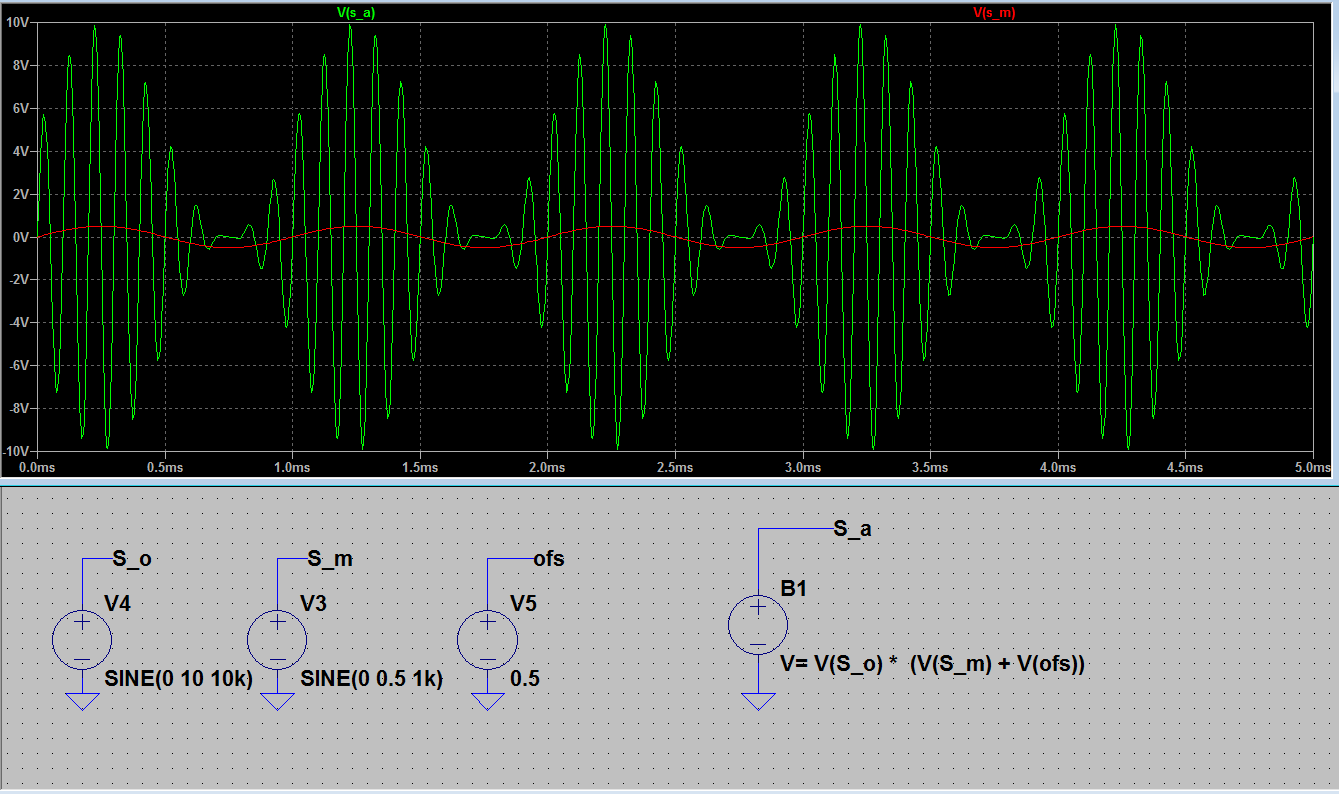

Kurt B. schrieb: > Es ist also so dass die zum Bild gestellte Formel Das ist die Formel, von der du sicherlich ein Dutzend mal behauptet hast, dass sie eine Amplituden Modulation vollführt. Und das tut sie nicht. Du hast dich geirrt. Und jetzt ist es an der Zeit das zuzugeben.

Kurt B. schrieb: > Meine Formel beschreibt den Vorgang der AM, daran gibt's keinen Zweifel. Und nochmal: Ich habe deine Formel in LTSpice umgesetzt, und sie zeigt das Bild, was ich eben gepostet habe. Deine Formel versagt. Und damit hat auch der Ersteller der Formel versagt. Die Beweise liegen jetzt und hier auf dem Tisch! ---------------------- Das kannst du jetzt einsehen, oder weiter im Irrtum verharren. Aber bedenke dabei, die Jaspersschen Wahnkriterien: 1. subjektive Gewissheit 2. Unkorrigierbarkeit durch Erfahrung und zwingende Schlüsse 3. Unmöglichkeit des Inhalts Solltest du jetzt nicht zurückrudern, und deine Formel in die Tonne werfen, sehe ich alle drei Kriterien als erfüllt an.
Kurt B. schrieb: > Die gezeigte Formel kann nicht direkt für den Potilator verwendet > werden, es handelt sich dabei um eine Grundsatzformel. Depp Oberdepp Schwachkopf Blödmann Bindl Du bist nur noch zum kotzen...
Arduino F. schrieb: > Solltest du jetzt nicht zurückrudern, und deine Formel in die Tonne > werfen, sehe ich alle drei Kriterien als erfüllt an. Es ist doch schon schlimm genug, daß er völlig bescheuert ist. Lass ihm doch wenigstens seine Formel. Schließlich ist es eine Grundsatzformel. Grundsätzlich falsch, aber das ist doch egal.

Arduino F. schrieb: > ..., sehe ich alle drei Kriterien als erfüllt an. Ohne weitere Worte.

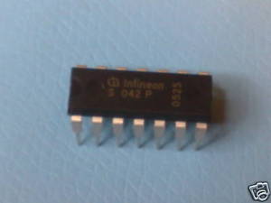

. Achja, die Gilbertzelle wurde ja auch angesprochen. Her damit, dann geht's auf einen Abwasch. Kurt

Kurt B. schrieb: > Was ist nun, kannst du die Gilbertzelle zeigen oder nicht, selber zeigen > ist angesagt. Klar kann ich das. Hier ist eine.

Kurt B. schrieb: > Her mit der Gilbertzelle, als erstes möchte ich die Modulationsstufe > sehen, und auch mit welcher Linearität diese aufwarten kann! > > Kurt Wenn du eine in der Hand halten möchtest, kannst du eine bei Sander Electronic kaufen. Kostet nur 2,65€ Und wenn dich die Daten interessieren, lade dir das Datenblatt runter. Kriegst du das hin?

Kurt B. schrieb: > Immer noch nicht verstanden das eine mathematische Darstellung mit > Elementen der Mathematik gemacht wird, eine reale Schaltung mit > materiellen Bauteinen? > > Zeig mir halt wo im Potilator Hardware für Multiplikationen eingebaut > ist. Aber alle haben verstanden, daß du einfach nur dämlich bist.
Kurt B. schrieb: > Zeig mir halt wo im Potilator Hardware für Multiplikationen eingebaut > ist. Wenn Du einmal 300mL und einmal 700mL Wasser in einen Eimer schüttest, musst Du dann einen Taschenrechner hinterherwerfen damit es ein Liter wird?
Kurt B. schrieb: > Immer noch nicht verstanden das eine mathematische Darstellung mit > Elementen der Mathematik gemacht wird, eine reale Schaltung mit > materiellen Bauteinen? > > Zeig mir halt wo im Potilator Hardware für Multiplikationen eingebaut > ist. > > Kurt OK,.ich bin wieder weg. Scheint noch alles beim alten zu sein. Und tschüss.
Fatal E. schrieb: >>Und, wie willst Du MEINE KINDERSTUBE beurteilen? > > Z.B. anhand deiner proletenhaften Aussagen wie: > >>Ich hätte Dir schon im Kindergarten EINE GESCHOSSEN!!! SICHER!!! Als Kind hätte ich vielleicht, weil ich unlogische Menschen und Wortverdreher schon damals nicht mochte! > Wie es scheint, bist du aus diesem Kindergartenstadium auch nie wirklich > herausgekommen. Anmaßung EURERSEITS! Beweise? > > Mal was ganz Anderes Mani, deine Sprechdurchfälle treten fast immer > mitten in der Nacht auf. Kann auch bei Tage geschehen, aber das es immer länger hell draußen ist, pflege ich meine Sprache in der Nacht... > > Warst du damit schon mal beim Arzt? Nicht daß das chronisch wird. OHO, GROSSER FATALER FEHLER, IHR seid auch medizinisch gebildet?
Thomas E. schrieb: > Kurt B. schrieb: >> Immer noch nicht verstanden das eine mathematische Darstellung mit >> Elementen der Mathematik gemacht wird, eine reale Schaltung mit >> materiellen Bauteinen? >> >> Zeig mir halt wo im Potilator Hardware für Multiplikationen eingebaut >> ist. > > Aber alle haben verstanden, daß du einfach nur dämlich bist. Zeig halt die Bauteile. Kurt
Kurt B. schrieb: > Zeig halt die Bauteile. Das Potentiometer: Uausg = Ueing * Drehwinkel_aktuell / Drehwinkel_maximal

https://www.mikrocontroller.net/attachment/328175/F2_01.png Er sieht es nicht. Selbst in der von ihm eingestellten Simulation. Das Ausgangssignal ist kein reiner Sinus. Betrachtet werde eine positive Halbwelle der Ausgangsspannung(neg. ist entsprechend): Es ist zusammengesetzt aus Anteilen zweier sinusförmigen Schwingungen(9 und 11khz). Je nach Steigung der Mod.-schwingung(Tangente). Bei steigender Flanke(Ast) der U-mod zuerst die 9khz-Flanke(Periodendauer T/4 ist grösser), dann vom moment. Spitzenwert (Kurt B. schrieb: >> Uausg = Ueing * Drehwinkel_aktuell / Drehwinkel_maximal ) von U_ausg. die fallende Flanke der 11khz mit entsprechender U-spitze. Ist die Steigung null, -Maximalwert U_mod, ist die U_ausg mit Maximum U_osz identisch.. Bei fallender Flanke U_mod ist zuerst der Frequenzanteil der 11khz gefolgt von den 9 khz. Besonders deutlich wird dies bei kleinen Werten der U_mod.
E. D. schrieb: > Das Ausgangssignal ist kein reiner Sinus. Perlen -> Säue :-D
Bernd S. schrieb: > Perlen -> Säue :-D Ja, leider! Ist ja nicht das Erste mal, das ich ihn darauf hinweise..
E. D. schrieb: > Bernd S. schrieb: >> Perlen -> Säue :-D > > Ja, leider! > Ist ja nicht das Erste mal, das ich ihn darauf hinweise.. Das hat ihm wohl schon fast jeder erklärt.
Bernd S. schrieb: > Das hat ihm wohl schon fast jeder erklärt. Wir habens zumindest versucht...
E. D. schrieb: > https://www.mikrocontroller.net/attachment/328175/F2_01.png > Er sieht es nicht. Selbst in der von ihm eingestellten Simulation. > > Das Ausgangssignal ist kein reiner Sinus. Erwartest du wirklich dass das Ausgangssignal irgendwas mit einer Sinusform zu tun hat? > Betrachtet werde eine positive Halbwelle der Ausgangsspannung(neg. ist > entsprechend): > Es ist zusammengesetzt aus Anteilen zweier sinusförmigen Schwingungen(9 > und 11khz). Du siehst also wirklich zwei Sinussignale, könntest du auch zeigen woher die kommen sollten? > Je nach Steigung der Mod.-schwingung(Tangente). > Bei steigender Flanke(Ast) der U-mod zuerst die > 9khz-Flanke(Periodendauer T/4 ist grösser), dann vom moment. Spitzenwert Du lebst in der grössten Märchenwelt die hier jemals aufgeschlagen hat! > (Kurt B. schrieb: >>> Uausg = Ueing * Drehwinkel_aktuell / Drehwinkel_maximal > ) Das stammt nicht von mir. > von U_ausg. die fallende Flanke der 11khz mit entsprechender U-spitze. > Ist die Steigung null, -Maximalwert U_mod, ist die U_ausg mit Maximum > U_osz identisch.. > Bei fallender Flanke U_mod ist zuerst der Frequenzanteil der 11khz > gefolgt von den 9 khz. > Besonders deutlich wird dies bei kleinen Werten der U_mod. Was ist ein Frequenzanteil? Was sind Frequenzanteile? Wo sind die Sinusgeneratoren die deine gewünschten Sinusschwingungen 9 und 11 KHz erzeugen? Lass dir sagen! Im S_ausg gibt's keine sinusartigen Schwingungen! Wenn du welche siehst dann zeige auf wo diese im Potilator entstehen und wie du diese zu Gesicht bekommen willst. Wo sind die Messpunkte in der Schaltung an denen diese abgegriffen werden können? Kurt Kannst du das nicht dann solltest du in dich gehen und mal überlegen was du da überhaut von dir gibst. .
Kurt B. schrieb: > Kannst du das nicht dann solltest du in dich gehen und mal überlegen was > du da überhaut von dir gibst. Jetzt macht er auf "getroffenen Hund", -- er bellt!
E. D. schrieb: > Kurt B. schrieb: >> Kannst du das nicht dann solltest du in dich gehen und mal überlegen was >> du da überhaut von dir gibst. > > Jetzt macht er auf "getroffenen Hund", -- er bellt! Zeigen! Kurt
Ich nehme an, Kurt, du hast die Schwingung in der von dir eingestellten Simulation ausgewertet und erkannt, das es sich tatsächlich um eine nicht-sinusförmige Schwingung handelt. Das Drehen eines Potis allein kann aber die Sinusförmige Eingangsspannung nicht dermaßen verformen(nur abschwächen). Es ist zu offensichtlich! (Was passiert, wenn die Drehung des Potis analog einer Sinuswertes --> U_mod erfolgt?)
E. D. schrieb: > (Was passiert, wenn die Drehung des Potis analog einer Sinuswertes --> > U_mod erfolgt?) Es entsteht genau das, was du aufgezeigt hast..
E. D. schrieb: > Es entsteht genau das, was du aufgezeigt hast.. Es entsteht ein Signal, das sich aus Frequenzanteilen zusammensetzt..

Kurt B. schrieb: > Nun zum SA, dieser zeigt ein Signal bei: > 10 kHz > 9 KHz > 11 KHz > Der Sender sendet diese drei Signale nicht Du widersprichst dir selbst. Immernoch. Das liegt daran, dass du immernoch Begriffe für dich umdefinierst. > nur eins. Richtig. Du verstehst es also. Ignorierst es dann aber trotzdem wieder. > Der Seder sendet ein Signal Richtig. > der SA zeigt drei Nein, tut er nicht.
Kurt B. schrieb: > Oder siehst du das anders? Ich sehe das anders!

Kurt B. schrieb: > Hier nun der Gesamtschaltplan des Potilators. Kurt B. schrieb: > Ich sehe das nicht so, es ist meine erste selbstgebaute Formel (dank der > Hilfe hier) und ich bin ein wenig stolz darauf. Gib einem Affen eine Schreibmaschine und genügend Zeit, irgendwann werden sämtliche Werke von Shakespeare entstehen. Gib einem Bindl LT-Spice und genügend Zeit, irgendwann . . . . . . . . Nein das wird nicht geschehen!
