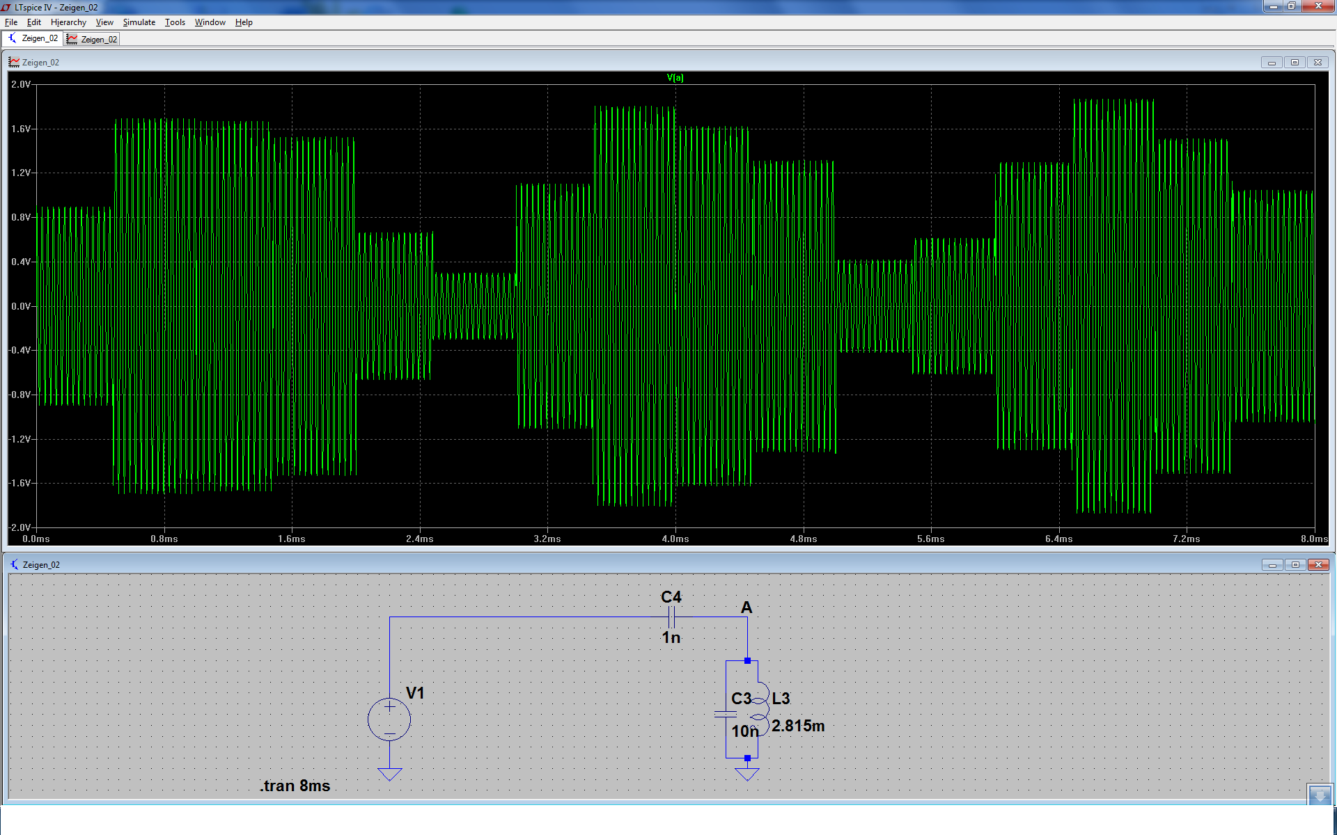

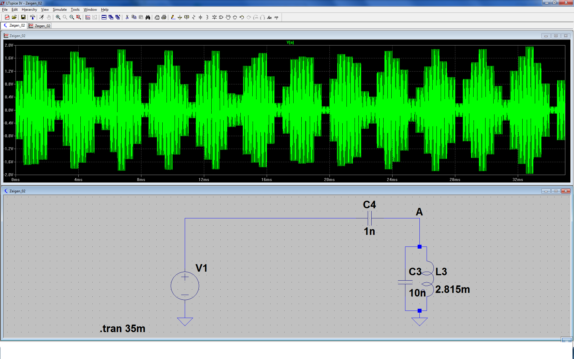

. Wer traut sich dieses Verhalten zu erklären? Traust sich wer? Kurt

V1 ist undefiniert, was soll man sich also zusammenreimen?

Carl D. schrieb: > V1 ist undefiniert, was soll man sich also zusammenreimen? V1 ist sehr wohl komplett definiert, nur halt nicht sichtbar > Gibt es irgendwo die Real existierenden Verlustwiderstände? > Nein, denn K.B. ist der wirkliche Märchenonkel. > Ich schicke dir einen Widerstand wenn du deine Adresse reinstellst. Bei diesem Generator ist Ri als 0 angenommen. (LT kommt damit schon zurecht, schliesslich rechnet es ja nur) >> Oder existiert es nur in deiner Phantasie (oder gar nur in Mathematik?) > > Fragt einer, der blind auf die Berechnungen eines mathematischen Models > in Spice vertraut. Natürlich vertraue ich da solange das Ergebnis rauskommt das mit den Naturabläufen identisch ist. Also was ist, wie erklärst du das Verhalten das der Plot zeigt? >> Oder existiert es nur in deiner Phantasie (oder gar nur in Mathematik?) Wo ist nun das Rechenwerk im Poti? (Hilf Bernd damit er es leichter hat seine Phantasie als Realität zu beweisen) Kurt

Frank B. schrieb: > Wenn man Schaltungen nur im uneingeschwungenen Zustand betrachtet...
Kurt B. schrieb: > Du traust dich also nicht! > > Kurt Das ist das Einschwingverhalten deiner Schaltung ;-) Es ist kein eingeschwungener Zustand. Was gibt es daran zu erklären?
Reinhard M. schrieb: > Frank B. schrieb: >> Wenn man Schaltungen nur im uneingeschwungenen Zustand betrachtet... Was ist denn da uneingeschwungen? Wann ist die Schaltung im eingeschwungenem Zustand? Und wie sieht dann das Diagramm aus? Kurt
Frank B. schrieb: > Kurt B. schrieb: >> . >> >> Wer traut sich dieses Verhalten zu erklären? >> >> Traust sich wer? >> >> Kurt > > Wenn man Schaltungen nur im uneingeschwungenen Zustand betrachtet... > Hier mal ein Plot im eingeschwungenem Zustand - Um den signifikanten > Einfluss der Schrittweite von LTSpice zu begrenzen, habe ich der Spule > mal 1 Ohm Innenwiderstand verpasst. Eingeschwungen.
Frank B. schrieb: > Kurt B. schrieb: >> Du traust dich also nicht! >> >> Kurt > > Das ist das Einschwingverhalten deiner Schaltung ;-) > Es ist kein eingeschwungener Zustand. Was gibt es daran zu erklären? Welches Einschwingverhalten? Auf was Einschwingen? Du kannst also nicht erklären wie dieses Diagramm zustande kommt. Kurt
#4536345
Deine Schaltung hat eine Eigenresonanz von 35 Hz Sie ist damit erst nach 28 ms eingeschwungen.
Kurt B. schrieb: > Welches Einschwingverhalten? > Auf was Einschwingen? Du jedenfalls kannst nichts erklären. Du stellst nur dämliche Fragen. Aber von dem Rest der Welt erwartest Du Erklärungen. Ziemlich einseitig, oder?
Kurt B. schrieb: > Du traust dich also nicht! Trau dich du doch mal darauf einzugehen, mein Bub: Beitrag "Re: Welle/Teilchen zum II" Und ich hoffe dass sich keiner auf eine Diskussion einlässt bist du das erklärt hast. Nicht wieder ablenken, Kurtihasi.
Reinhard M. schrieb: > Deine Schaltung hat eine Eigenresonanz von 35 Hz > > Sie ist damit erst nach 28 ms eingeschwungen. Wo ergibt sich eine Eigenresonanz? Wo sind die 35 Hz zuhause? Im Generator oder im Resonanzkreis? Wie erklärst du die ersten paar MS? Kurt (mein Editor macht aus ms MS)

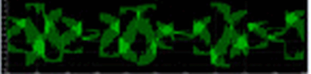

Also Kurt, machs nicht so spannend Erklär uns wie du dieses Signal erzeugt hast.

Da du ja keine weiteren Angaben machst. Es sieht aus wie ein FBAS Signal aus der PAL Ära

Reinhard M. schrieb: > Da du ja keine weiteren Angaben machst. > Es sieht aus wie ein FBAS Signal aus der PAL Ära Da ist was dran, es ist aber überhaupt nicht kompliziert. (und es ist auch kein unterdrückter Farbhilfsträger dabei, auch keine hintere Schwarzschulter) Kurt

> (und es ist auch kein unterdrückter Farbhilfsträger dabei, auch keine > hintere Schwarzschulter) 10 Flocken auf R&F-Techniker
Carl D. schrieb: >> (und es ist auch kein unterdrückter Farbhilfsträger dabei, auch keine >> hintere Schwarzschulter) > > 10 Flocken auf R&F-Techniker Das hab ich beim Schwarzarbeiten mir intus machen müssen. Schliesslich hatte ich einen Ruf zu verlieren. Kurt

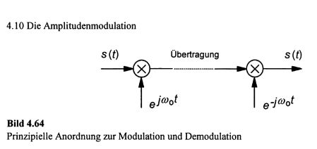

Ich hab auch ein schönes Bild. Für mich ist das die kompakteste Darstellung einer AM. Es ist alles gesagt was notwendig ist. Mehr braucht es nicht.
Reinhard M. schrieb: > Für mich ist das die kompakteste Darstellung einer AM. > Es ist alles gesagt was notwendig ist. > Mehr braucht es nicht. Ab er wenn man in die Endröhre eines KW-Senders reinschaut, in der ja die AM häufig gemacht wird, dann kann man keine Multiplizierer sehen ;-) Aber auch keinen Bindl Porelizator. (an alle außer Kurt: Scherz erfolgreich finden!)
Reinhard M. schrieb: > Ich hab auch ein schönes Bild. > Für mich ist das die kompakteste Darstellung einer AM. > Es ist alles gesagt was notwendig ist. > Mehr braucht es nicht. Es mag ja für dich/manche/ettliche hier langen/ausreichen. Was ist nun, ist denn wirklich keiner in der Lage diese windige Sache um diesen einfachen Plot zu erklären oder zumindest ein wenig davon. Dann steht das mit den 3 DC auch noch aus, denn nach eurer Behauptung sind ja die Quellsignale im zu übertragendem Signal drin und werden auf der anderen Seite wieder sichtbar. Stimmt das oder stimmt das nicht? Also, wie schaut die Schaltung auf der anderen Seite aus damit die drei Quellsignale da vorhanden sind. (Hm, Frage: wenn sie rechts sind dann sind sie ja wohl links nicht mehr da) Oder sind sie schon auf der Übertragungsstrecke garnicht präsent? Kurt
Carl D. schrieb: > Reinhard M. schrieb: >> Für mich ist das die kompakteste Darstellung einer AM. >> Es ist alles gesagt was notwendig ist. >> Mehr braucht es nicht. > > Ab er wenn man in die Endröhre eines KW-Senders reinschaut, in der ja > die AM häufig gemacht wird, dann kann man keine Multiplizierer sehen ;-) > > Aber auch keinen Bindl Porelizator. > > (an alle außer Kurt: Scherz erfolgreich finden!) In der Endröhre sind in der Tat keine drin. Aber wenn du dir mal die Modulationsstufe genauer anschaust, siehst du dort eine Menge kleiner Gesellen mit Stift und Taschenrechner... :-)

Mit dem Bild lässt sich sehr schön zeigen, dass das demodulierte Signal immer reell bleibt.
#4536591
Interessant finde ich noch dass das Modulationsprodukt in der Komplexen Ebene eine Gerade ergibt. Die Steigung der Geraden ist abhängig von der Trägerfrequenz.
#4536596
Für wt = pi bleibt das auch Modulationsprodukt reell. Die Gerade liegt auf der reellen Achse.

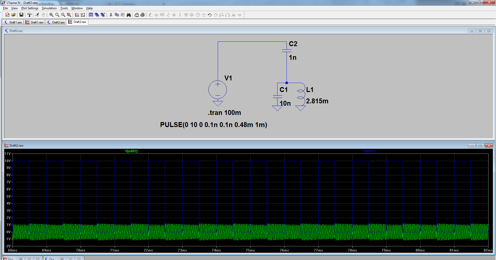

Da läst einer LTspice in der Welt der völligen Verlustfreiheit rechnen und erwartet dann, das andere ihm erklären. Ein Generator mit exakt 0 Ohm Innenwiderstand führt an einem verhältnismäßig großen Nasenring (Ckoppel zu Ckreis = 1:10) einen Schwingkreis spazieren. Was soll dabei rauskommen? Da effektiv Ckoppel parallel zu Ckreis liegt, hat man eine Resonazfrequenz cs. 28,6kHz und nicht 30kHz, aber eine Bandbreite, wegen des idealisierten Models, von 0 Hz. Findet man also eine der gesuchten Vielfachen von 1kHz mittels dieses Filters? Alle wissen es, außer Kurt, der ahnt aber immer noch nicht warum.

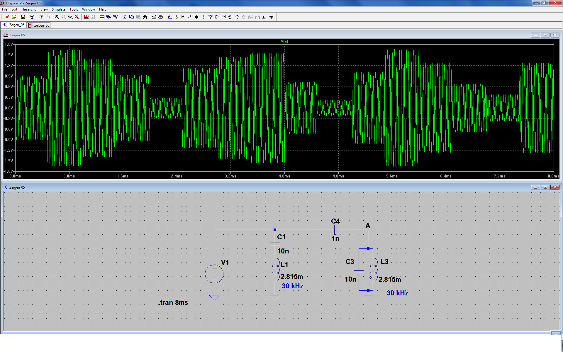

Kurt B. schrieb: > Wo sind die 35 Hz zuhause? Ach ja übrigens, bei den 35 Hz hab ich mich verrechnet. Mia culpa. Nächstes Mal benütz ich wieder einen Taschenrechner.
while(TRUE)
upload(Zeigen_02.png);
printf("Was ist denn nun, kommt da was oder nicht?\n");

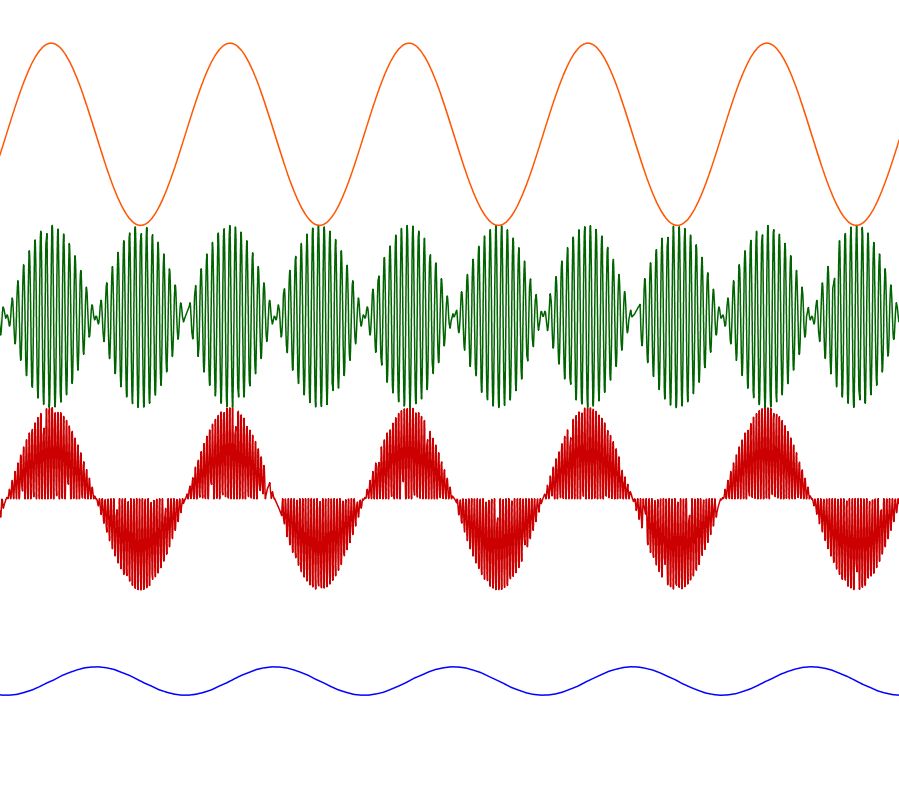

von oben nach unten
s(t)
s' = s(t) * Re{exp(j100*t)}
s'' = s(t) * Re{exp(j100*t)} * Re{exp(-j100*t)}
s'' über TP
-- nur der Vollständigkeit halber --
-- muss NIEMANDEN(!) überzeigen --
-- ja u=i --

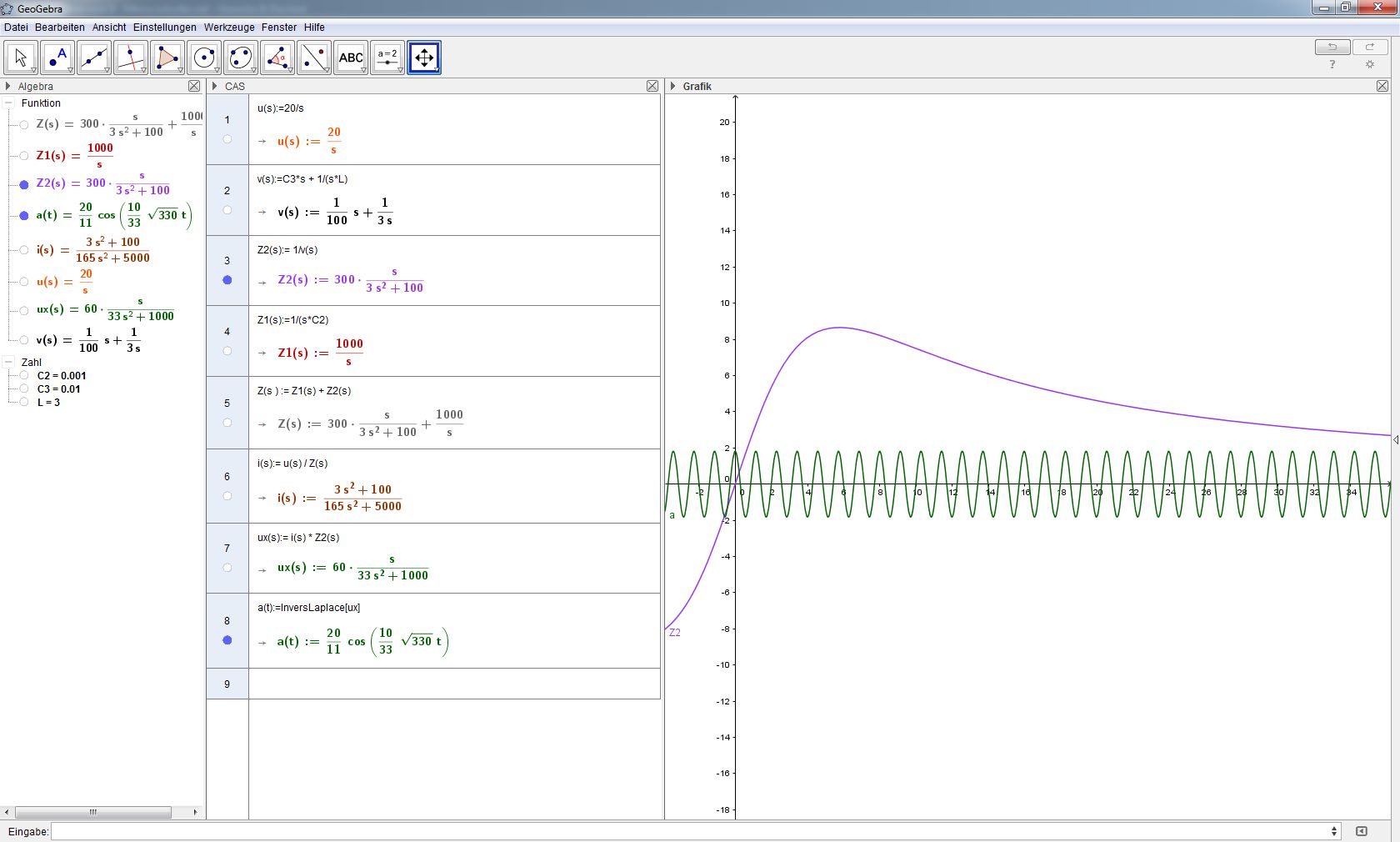

Hier wird immer von Summation von Sinussignalen gesprochen. Ein Ansatz für die Lösung von Kurt's sprunghaftem Verhalten seines heiss geliebten Schwingkreises, https://www.mikrocontroller.net/attachment/289845/Bild_Sign_1-b_30ms.png welcher durch einen Rechteck angestossen wird, wäre die Laplace-Transformation. Ich denke, dies würde voll und ganz in das Weltmodell von Dir, Kurt, passen. Laplace-Transformation: Mit ihr wird die Sprungantwort eines linearen Vierpols errechnet. Periodische positive und negative Überlagerung der Sprungantworten führt zu dem Bild, welches auch LT-Spice auswirft (auch wenn LTSpice anders aud die Lösung kommt) Die Ursache des ungleichmäßigen Verhaltens relativ ist einfach erklärbar: Man stelle sich nur vor: Wenn die Frequenz des Rechteck und die Resonanzfrequenz des Schwingkreises in einem ganzzahligem Vielfach stehen, kann man sehen, dass sich das Bild der ach so zufälligen Simulation nach der entsprechenden Zahl von Wiederholungen ebenfalls wiederholt. Was Kurt nicht so gerne hören wird: Eine Berechnung des Spektrums am Ausgang ergäbe trotz alledem, dass nur ungerade Vielfache des Rechteck enthalten sind und - jetzt kommt's - kein einziges Mal die Resonanzfrequenz des Tiefpass. Es ist nur so, dass im Bereich der Resonanzfrequen des Tiefpass die Oberwellen des Rechteck extrem angehoben werden. Für hohe Frequenzen werden alle Oberwellen des Tiefpass um 1/11 gedämpft. Das Spektrum könnte auch LTSpice selbst berechnen. Welch Ironie des Schicksals :-)

Eddy C. schrieb: > Laplace-Transformation: Kurt und die Laplace-Transformation. Du sprichst da etwas aus, das ich niemals gewagt hätte;-)) Aber du könntest Recht haben. Im Bildbereich wird manches einfacher, auch die Mathematik. (uups schon wieder an rosa elephanten gedacht)

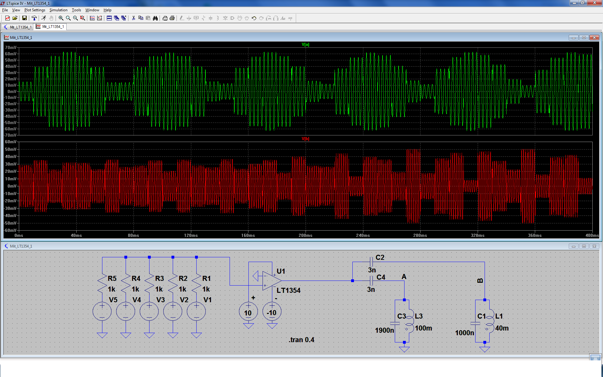

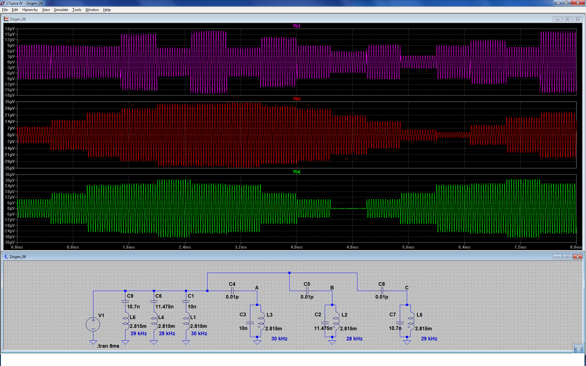

Noch ein Bild mit versteckten Generatorwerten. Welche Periodendauern und welche Signalform haben die einzelnen Quellen? Kurt Ich sehe zu den offenen Themen nur schweigen, könnt ihr denn nichts bringen? Kurt
Versteckt <> offen !!! Übrigens sehr überzeugend. Die OpAmp-Beschaltung. Da erkennt man den Könner!
Eddy C. schrieb: > Hier wird immer von Summation von Sinussignalen gesprochen. > > Ein Ansatz für die Lösung von Kurt's sprunghaftem Verhalten seines heiss > geliebten Schwingkreises, > > https://www.mikrocontroller.net/attachment/289845/Bild_Sign_1-b_30ms.png > Hallo, bist du neu hier? > > Was Kurt nicht so gerne hören wird: Eine Berechnung des Spektrums am > Ausgang ergäbe trotz alledem, dass nur ungerade Vielfache des Rechteck > enthalten sind und - jetzt kommt's - kein einziges Mal die > Resonanzfrequenz des Tiefpass. Es ist nur so, dass im Bereich der > Resonanzfrequen des Tiefpass die Oberwellen des Rechteck extrem > angehoben werden. Für hohe Frequenzen werden alle Oberwellen des > Tiefpass um 1/11 gedämpft. Du sprichst von einem Tiefpass, wo ist da ein Tiefpass? Kannst du sagen welcher Art der Generator ist und wieso die Amplituden sich so "komisch" verhalten und wie/wieso es dazu kommt? Kurt

Kurt B. schrieb: > Noch ein Bild mit versteckten Generatorwerten. Schönes Spielzeug so ein LTspice. Aber so langsam wird es langweilig. Lass dir mal was anderes einfallen.
