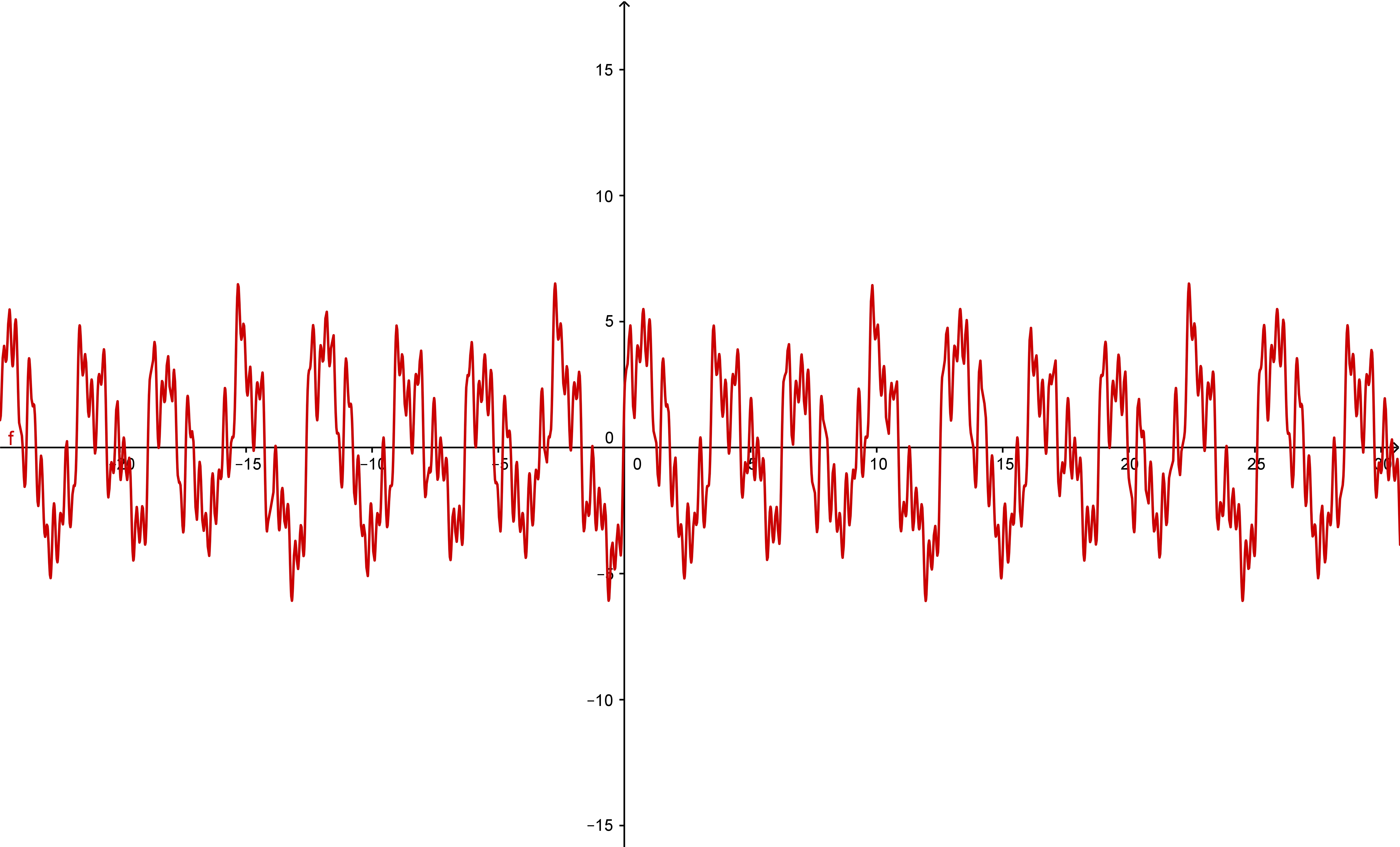

Kurt B. schrieb: > Ja/Nein, es wurde ein komplett neues Signal erzeugt, das Signal das > jetzt am Lautsprecher anliegt. Ja, was nun!? Beide Frequenzen haben sich wohl vereint?

Kurt B. schrieb: > Als erstes stellen wir fest welche Frequenz dieses Signal trägt. > > Ist die Signalfrequenz 1000 oder 1500Hz oder darunter oder darüber? > Welche Signalform hat dieses neue Signal: Sinus, Rechteck, Dreieck... > Ist es periodisch oder ist es chaotisch? Richtig, die Frage hatte ich Dir gestellt, Du müsstest Sie beantworten. Автомат К. schrieb: > Was ist aus den ursprünglichen Frequenzen der beiden Sinusse geworden?
Автомат К. schrieb: > Kurt B. schrieb: >> Das halten wir mal fest: >> >> ---------- >> Ja/Nein, es wurde ein komplett neues Signal erzeugt, das Signal das >> jetzt am Lautsprecher anliegt. > > Was ist aus den ursprünglichen Frequenzen der beiden Sinusse geworden? Wäre das nicht eine guter Zeitpunkt für den Joker "Ortsumstände"? Der rote und der grüne Ton werden zum gelben Ton gemischt und die im Ohr befindlichen Farb-Ton-Filter machen wieder Trompete und Trommel draus. Kuhstallphysik eben.
Автомат К. schrieb: > Kurt B. schrieb: >> Als erstes stellen wir fest welche Frequenz dieses Signal trägt. >> >> Ist die Signalfrequenz 1000 oder 1500Hz oder darunter oder darüber? >> Welche Signalform hat dieses neue Signal: Sinus, Rechteck, Dreieck... >> Ist es periodisch oder ist es chaotisch? > > Richtig, die Frage hatte ich Dir gestellt, Du müsstest Sie beantworten. > Das neu entstandene Signal ist periodisch, hat keine Sinusform, auch kein Rechteck oder so. Es hat eine Periodendauer von 2 Millisekunden, entspricht also einer Frequenz von 500 Hz. Kurt
Kurt B. schrieb: > Frequenzen vereinigen/vereinen sich nicht, sondern Signale (unsere hier > "tragen" eine Frequenz). > > Aus den beiden Ausgangssignalen, dem mit 1000 Hz und dem mit 1500 Hz > wurde ein völlig neues Signal generiert. > Es ist geboren aus den beiden Quellsignalen, diese sind aber nicht mehr > da, sie sind im R_last aufgegangen. > > Dieses neue Signal wird nun vom Lautsprecher gesendet. Interessant ist allerdings - und um bei meinem Beispiel vom Trompeter und Trommler zu bleiben - dass ich beide voneinander im Lautsprecher gut unterscheiden kann und ich nicht den Eindruck habe, es sei ein völlig neues Instrument beim Mischen vom Trompeter und Trommler entstanden... Kurt B. schrieb: > Jetzt brauchen wir nur noch zu schauen wie aus diesem Signal die beiden > alten Informationen "wiedergeboren" werden. Lass mich raten, mein Ohr/Gehirn setzt den Matsch zu Trompeter und Trommler wieder zusammen?
Kurt B. schrieb: > Es hat eine Periodendauer von 2 Millisekunden, entspricht also einer > Frequenz von 500 Hz. Genial. Wenn Du mir jetzt noch verrätst: Kurt B. schrieb: > Jetzt brauchen wir nur noch zu schauen wie aus diesem Signal die beiden > alten Informationen "wiedergeboren" werden.
PS: Kurt B. schrieb: > Das neu entstandene Signal ist periodisch, hat keine Sinusform, auch > kein Rechteck oder so. Besteht es dann vielleicht aus mehreren Sinussen?
Автомат К. schrieb: > Kurt B. schrieb: >> Es hat eine Periodendauer von 2 Millisekunden, entspricht also einer >> Frequenz von 500 Hz. > > Genial. Hältst du das für falsch? Kurt
Kurt B. schrieb: > Das neu entstandene Signal ist periodisch, hat keine Sinusform, auch > kein Rechteck oder so. > Es hat eine Periodendauer von 2 Millisekunden, entspricht also einer > Frequenz von 500 Hz. Genial! Dann höre ich also im Lautsprecher weder Trommler noch Trompeter mehr. Was ist es dann, was ich höre? Und du fragst mich allen Ernstes, warum du wie ein Depp behandelt wirst?

Kurt B. schrieb: >> Natürlich nicht - subtraktives Mischen ist mir durchaus bekannt. > > Es wurde ein komplett neues Signal erzeugt. > >> Aber was ist mit den 2500 Hz? Gibt's die auch? > > Es ist ein Signal entstanden das eine Periodendauer von 2 ms hat, also > den 500 Hz. Einverstanden - ein komplett neues Signal mit 500 Hz. Wie kommen die 500 Hz zustande? Die Subtraktion der Frequenzen der beiden Ursprungssignale?
Kurt B. schrieb: > Bernd S. schrieb: >> Und du fragst mich allen Ernstes, warum du wie ein Depp behandelt wirst? > > Nö, warum du mich als Depp hinstellen willst. > (weil du dann vermeintlich als keiner dastehst, oder?) > Na wer in diesem Oszibild nur eine Frequenz sieht, wie soll man den sonst bezeichnen? Und wenn man auf einen Lautsprecher 1000Hz und 1500Hz gibt und dann behauptet einer, am Lautsprecher liegen 500Hz an, wie soll man diesen Menschen sonst bezeichnen? Warum hältst du eigentlich die gesamte Welt für Idioten?
Автомат К. schrieb: > Kurt B. schrieb: >>> Natürlich nicht - subtraktives Mischen ist mir durchaus bekannt. >> >> Es wurde ein komplett neues Signal erzeugt. >> >>> Aber was ist mit den 2500 Hz? Gibt's die auch? >> >> Es ist ein Signal entstanden das eine Periodendauer von 2 ms hat, also >> den 500 Hz. > > Einverstanden - ein komplett neues Signal mit 500 Hz. Wie kommen die 500 > Hz zustande? Die Subtraktion der Frequenzen der beiden Ursprungssignale? Durch vorzeichenbehaftete Addition. Kurt
Kurt B. schrieb: > Einverstanden - ein komplett neues Signal mit 500 Hz. Wie kommen die > 500 >> Hz zustande? Die Subtraktion der Frequenzen der beiden Ursprungssignale? > > Durch vorzeichenbehaftete Addition. Einverstanden :-) Ist das Vorzeichen eines der beiden Ursprungssignale dann immer negativ?

Kurt B. schrieb: > Echt!! Du siehst auf dem Oszibild eine Frequenz!! Warum behauptest du, daß ich eine Frequenz sehe? Darf ich deinem Gedächtnis wiedermal auf die Sprünge helfen? > Kurt B. schrieb: >> Dieses Signal kann eins sein dass immer die gleiche Frequenz hat Kurt B. schrieb: > Du kannst aber das Signal, das du am Schirm siehst, analysieren. > Und siehe da, wenn du richtig analysierst siehst du tatsächliche ein > periodisches Signal mit einer Periodendauer von 2 ms, also 500 Hz. > > Versuchs mal, sag ob du es hingekriegt hast, Aha, jetzt sind wir wieder vom Oszibild zu den zwei Frequenzen gesprungen. Na gut. Du siehst also eine Periode von 2ms? Ich sehe noch mehrere Perioden. Zum Beispiel 1ms, 666.6µs, und 400µs...
Kurt B. schrieb: > Du schaust dir das Signal an uns lugst nach dessen Wiederholung, schon > hast du die Periodendauer und damit auch die Frequenz des Signals. Berechnung, nicht messtechnische "Beobachtung" Kurt B. schrieb: > Wieso? > Wieso suchst du nach/behauptest etwas das ich nicht gesagt oder > geschrieben habe? Etwa nicht? Kurt B. schrieb: > Das neu entstandene Signal ist periodisch, hat keine Sinusform, auch > kein Rechteck oder so. Kurt B. schrieb: > Es handelt sich um zwei Sinussignale, deren Spitze_Spitze-Wert beträgt > 20V und liegt symm zu Null Volt. Einfach auf die Links klicken, kannst gerne nachschauen. Und weils so schön dazu passt: Kurt B. schrieb: > Du kannst deine Beschreibung ganz und gar vergessen, denn sie ist der > perfekt Ausdruck absoluter Falschvorstellungen. > Am Lautsprecher liegt immer nur ein einziges Signal an, sonst nichts. > Denn er kann halt nur eins verarbeiten. Kurt B. schrieb: > Was für ein Ablenkversuch soll das werden? Umgedreht wird der Schuh daraus, für Fragen die Du nicht beantworten kannst :-)
Bernd S. schrieb: > Kurt B. schrieb: >> Du kannst aber das Signal, das du am Schirm siehst, analysieren. >> Und siehe da, wenn du richtig analysierst siehst du tatsächliche ein >> periodisches Signal mit einer Periodendauer von 2 ms, also 500 Hz. >> >> Versuchs mal, sag ob du es hingekriegt hast, > > Aha, jetzt sind wir wieder vom Oszibild zu den zwei Frequenzen > gesprungen. Na gut. Du siehst also eine Periode von 2ms? Ich sehe noch > mehrere Perioden. Zum Beispiel 1ms, 666.6µs, und 400µs... Passt auch sehr gut zu seiner Aussage/Vorgehensweise zur Frequenzbestimmung: Kurt B. schrieb: > Du schaust dir das Signal an uns lugst nach dessen Wiederholung, schon > hast du die Periodendauer und damit auch die Frequenz des Signals. Stellt sich jetzt die Frage, ob lug hier auch von lügen kommt.
