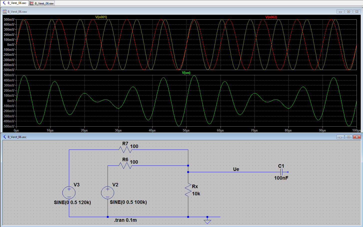

Wenn bei der Modulation gilt: u(t)=A*(1+(a(t)/A)* cos_0 ω t mit a(t) = B* cos_1 ω t erhält man. u(t)=A*(1+(B* cos_1 ω t/A)* cos_0 ω t und nach der Modulation u(t)=A* cos_0 ω t *(1+(B* cos_1 ω t/A) cos0 und cos1 werden nicht verändert. Es ändert sich nur der Index des Faktors.
Arduino F. schrieb: > Lutz H. schrieb: >> Wenn aber die zwei Seitenbänder weggefiltert werden, bleibt der sich >> ändernde Träger. > > Hei hei hei... > > Laufe mit der Gradscheibe an der Schwingung lang... > Messe die Steigung bei jedem Grad. > > Ein Amplitudenänderung führt zu der gnadenlosen Tatsache, dass sich die > Steigungen benachbarten Wellen unterscheiden. > > Und solange sich die Steigungen unterscheiden, hast du Seitenbänder. > Dann hast du sie nicht weg gefiltert. > > > Übrigens: > Modernere AM Radios haben eine Schwundregelung um Amplitudenschwankungen > auszugleichen. Da spielt die Amplitude des Trägers noch viel weniger > eine Rolex. Wenn ich das so lese dann kommt mir der Verdacht dass du noch keinen Radio in der Hand gehabt hast dem du dann auch ins Innere geschaut hast, also zerlegt oder gar selber zusammengebastelt. a) was sind Seitenbänder? b) Moderne AM-Radios sagst du. Moderne AM-Empfänger haben also eine Schwundregelung um Amplitudenschwankungen auszugleichen. Anscheinend haben das alte Radios nicht gehabt. Frage: schon mal was von Verstärkungsregelung der Vorstufe und der ZF_Stufen gehört??? Anscheinend noch nicht! Dann schau dir den Schaltplan eines alten AM-Empfängers an, du wirst eine Regelspannungserzeugung, ob nun mit Röhren oder Transistoren realisiert, ist egal, finden. Ist diese kaputt dann hast du grenzenlose Verzerrungen und verstehst nichts mehr von dem was der Nachrichtensprecher so von sich gibt. Kurt Was sind Seitenbänder??? .

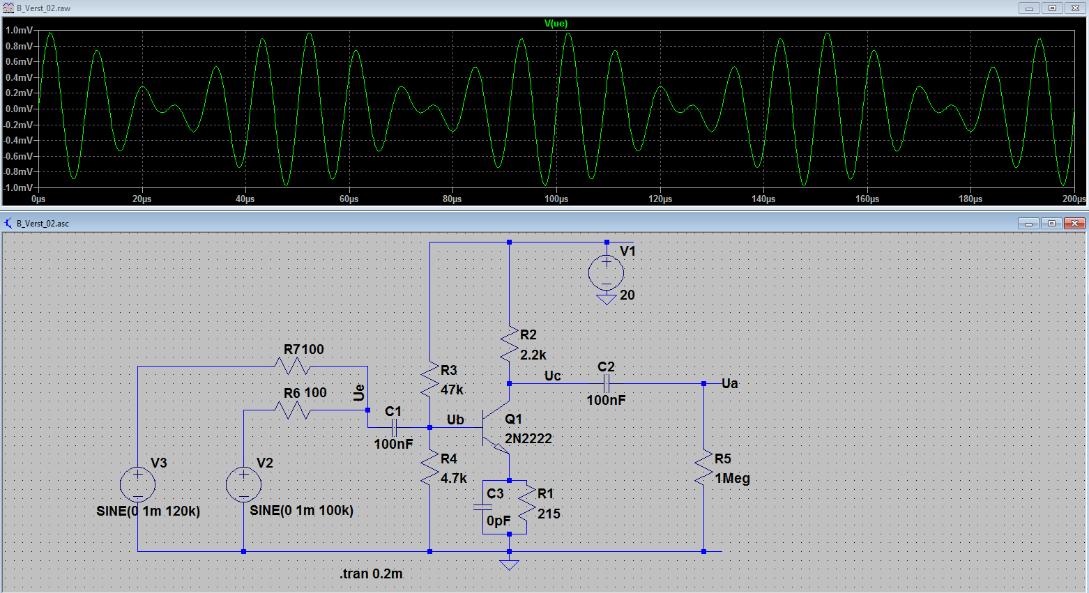

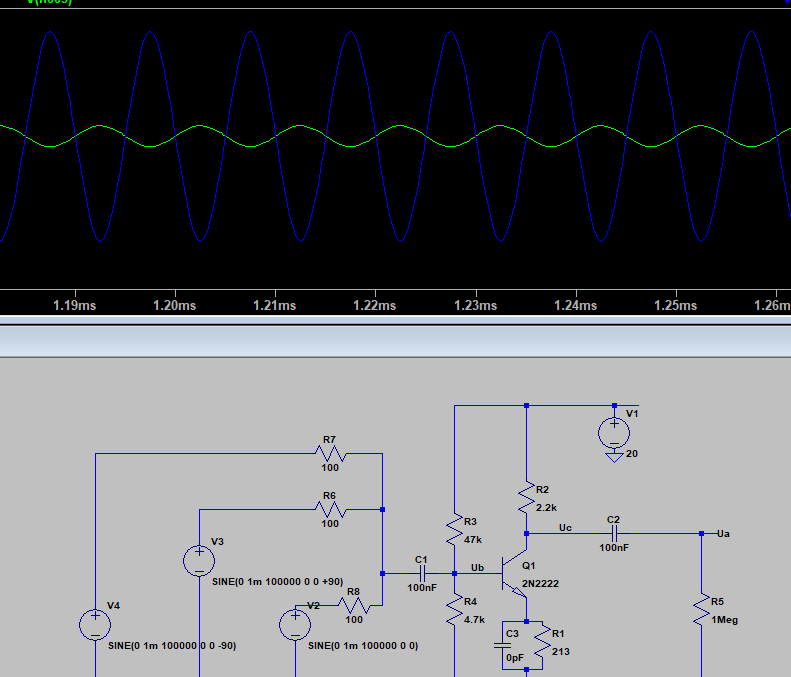

. Wir brauchen den Breitbandverstärker! Anders ist es hier wohl nicht möglich ein Verstehen der Abläufe um Funk usw. hinzukriegen. Also her damit. Eine transistorisierte Verstärkerstufe, ein Transistor, Arbeitspunktstabilierung durch Emittergegenkopplung realisiert. Diese wird im linearem Bereich ihrer Kennline betrieben. Bereich: DC bis 100 MHz Spannungsverstärkung 20 dB also 10 fach. Einwände? Kurt
Bei welcher DC Eingangsspannung soll die Verstärkung 10 dB sein?
Lutz H. schrieb: > Bei welcher DC Eingangsspannung soll die Verstärkung 10 dB sein? OK, wird zu kompliziert. Ich nehme 100 KHz bis 100 MHz. (bei Bedarf auch andere) Eine Eingangsspannung von 1 mV (Us) ergibt eine Ausgangsspannung von 10 mV (Us). Ein- und Ausgang sind durch Kondensatoren von den DC-Spannungen der Stufe entkoppelt. Somit können diese Spannungen auf Masse bezogen und einen +- Spannungswert haben. Anregungen sind willkommen und notwendig! Ich möchte das so aufsetzen dass es in Real nachbaubar ist und mit LTSpice simuliert werden kann. Kurt Us = U_Spitze

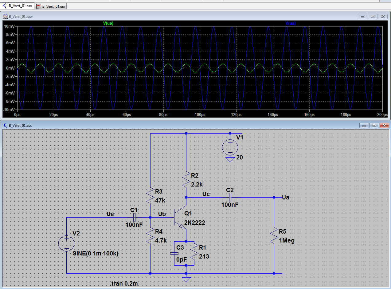

. Hier ein Versuch, bitte drüberschauen. Kurt
Ja, der Transistor verstärkt.
Lutz H. schrieb: > Ja, der Transistor verstärkt. Der muss das tun, das ist sein Job.
Heinz V. schrieb: > Lutz H. schrieb: >> Ja, der Transistor verstärkt. > > Der muss das tun, das ist sein Job. Er macht aus 2mV_ss 20 also 10dB Verstärkung Ich hab ein Sinussignal der Frequenz von 100 KHz angelegt, dieses erscheint am Ausgang mit 10 mV_s und 100 KHz. Wie wird nun ein zweites Signal, das die Stufe ebenfalls um 20 dB verstärken soll, angelegt? Vorschläge! Kurt
#5061899
Kurt B. schrieb: > Vorschläge! Ach, Kurt!

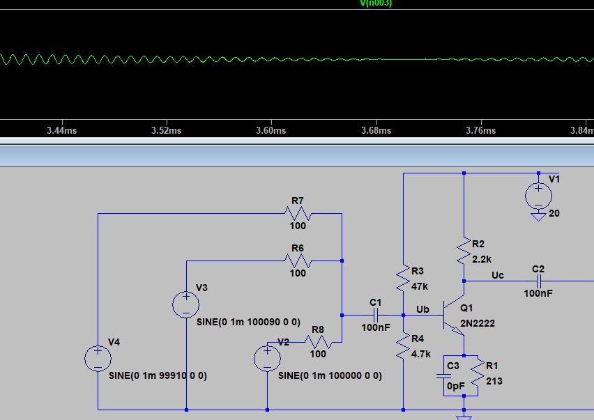

Kurt B. schrieb: > Wie wird nun ein zweites Signal, das die Stufe ebenfalls um 20 dB > verstärken soll, angelegt? Am richtigen Eingang.
Lutz H. schrieb: > Kurt B. schrieb: >> Wie wird nun ein zweites Signal, das die Stufe ebenfalls um 20 dB >> verstärken soll, angelegt? > > Am richtigen Eingang. Unser Verstärker hat einen Eingang und einen Ausgang. Wie soll ich ein zweites Signal da einbringen? Kurt
Kurt B. schrieb: > Wie soll ich ein zweites Signal da einbringen Am Emitter über einen Widerstand.
Lutz H. schrieb: > Kurt B. schrieb: >> Wie soll ich ein zweites Signal da einbringen > > Am Emitter über einen Widerstand. Unser Verstärker hat einen Eingang und einen Ausgang, mehr ist da nicht. Ausserdem sollen noch weitere Signale dazu kommen. Kurt
Dann die einfache Lösung, am Eingang
Lutz H. schrieb: > Dann die einfache Lösung, am Eingang Wie werden diese am Eingang angelegt? Kurt

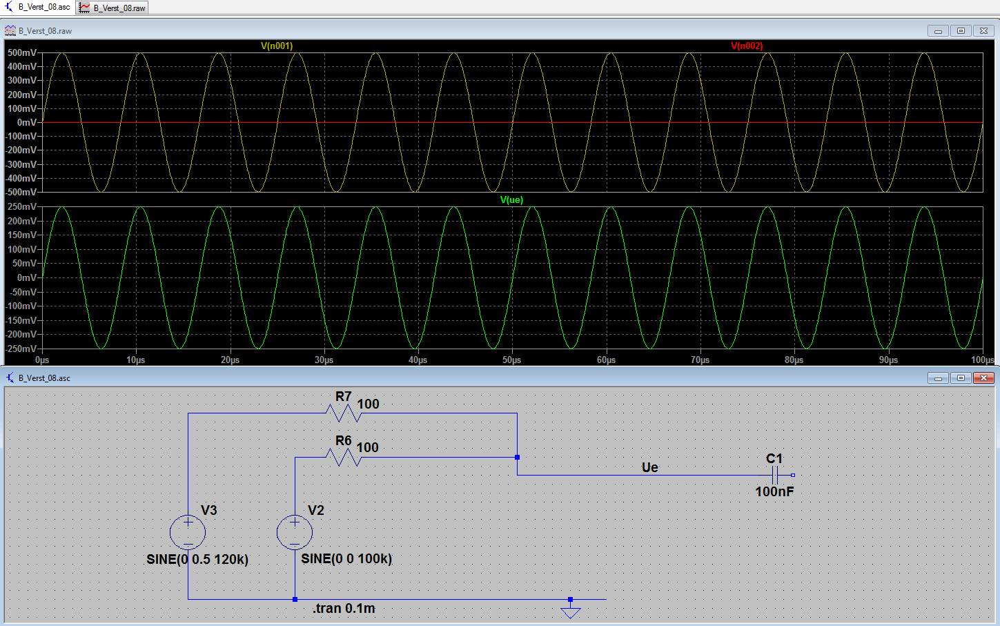

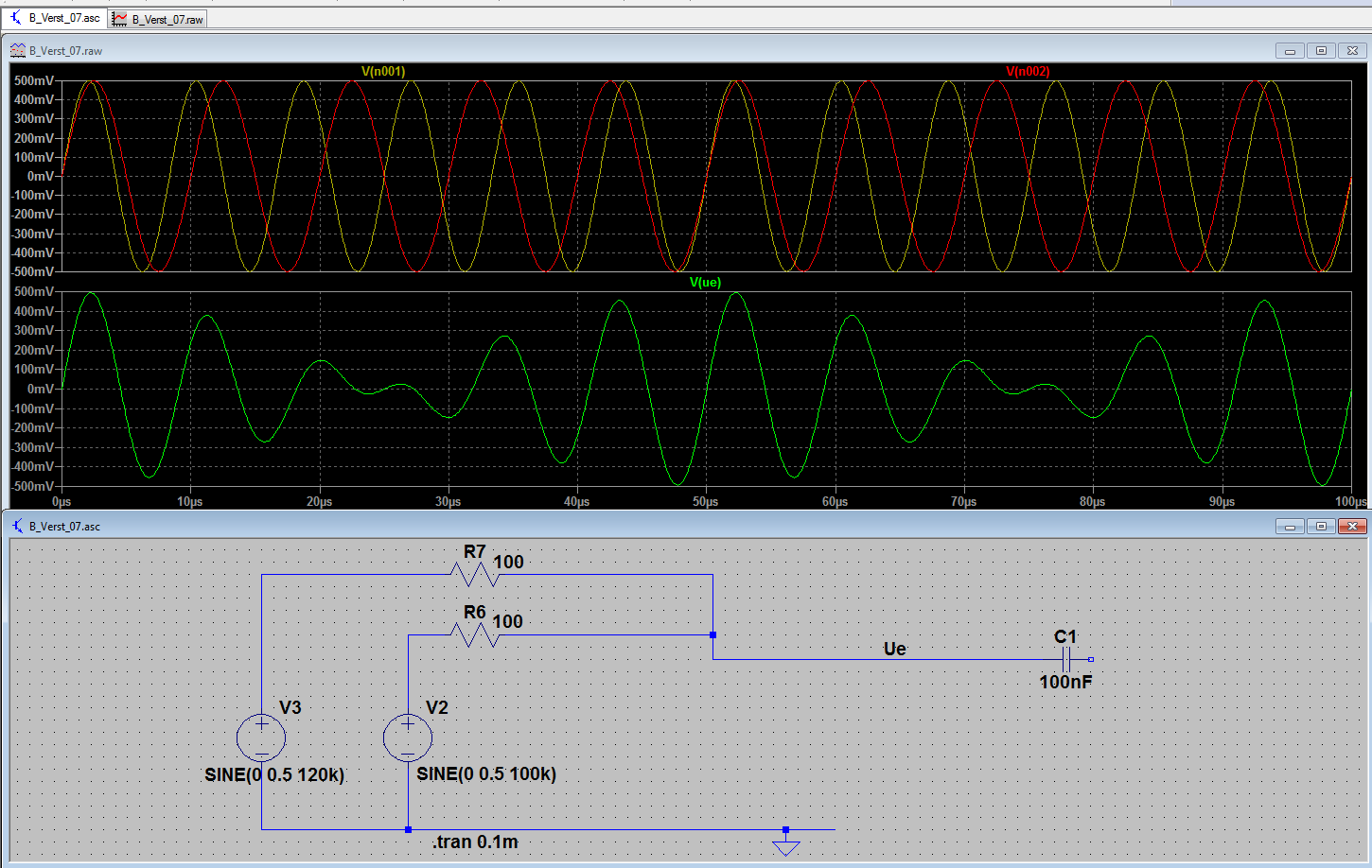

Insgesamt drei. davon ein Ausgang. Soweit konnte ich folgen.
Was Passiert mit dem Querstrom zwischen den zwei NF-Spannungsquellen?
Lutz H. schrieb: > Was Passiert mit dem Querstrom zwischen den zwei NF-Spannungsquellen? Die einzelnen Ströme die hier (auf Grund von Spannungsunterschieden zu der jeweils anderen Quelle) wirksam werden erzeugen ein neues Spannungssignal an den beteiligten Widerständen. Der Knotenpunkt liegt da wo der Kondensator angeschlossen ist. Dieser Punkt ist die Spannungsquelle für den Verstärker. Das Signal das da neu entsteht bekommt der Verstärker zu sehen. Es handelt sich (mathematisch betrachtet) um Vorzeichenrichtige Addition zweier Signale. Das Ergebnis ist ein komplett neues Signal. Dieses Signal geht in den Verstärker rein und kommt um 180° gedreht aus dem Verstärker um 20 dB verstärkt wieder raus. Aus den beiden Signalen wurde ein neues erzeugt, dieses eine ist das was vorhanden ist. Die beiden Quellsignale sind nicht mehr vorhanden, sie gingen in/bei/durch der Zusammenschaltung der beiden verloren. Der Verstärker sieht nach wie vor nur ein einziges Signal, er kann ja nur eins verstärken. Kurt
Ja, zu jedem Zeitpunkt liegt nur eine Spannung am eingang an.
#5062151
Lutz H. schrieb: > Ja, zu jedem Zeitpunkt liegt nur eine Spannung am eingang an. Und, wo sind da die Seitenbänder? Kurt B. schrieb: > Es handelt sich (mathematisch betrachtet) um Vorzeichenrichtige Addition > zweier Signale. Es gibt also auch eine "Vorzeichenfalsche Addition", mathematisch betrachtet? Was ein Schwachsinn. Dass Kurti schon mit einfachen Additionstheoremen überfordert ist, ist jetzt auch nicht wirklich neu. "mathematisch betrachtet" und Kurti in einem Beitrag..... Lächerlich.
Arduino F. schrieb: > Lutz H. schrieb: >> Ja, zu jedem Zeitpunkt liegt nur eine Spannung am eingang an. > > Und, wo sind da die Seitenbänder? Was sind Seitenbänder? > > Kurt B. schrieb: >> Es handelt sich (mathematisch betrachtet) um Vorzeichenrichtige Addition >> zweier Signale. > > Es gibt also auch eine "Vorzeichenfalsche Addition", mathematisch > betrachtet? > > Was ein Schwachsinn. Wenn du den Begriff nicht einordnen kannst dann ev. diesen hier: Vorzeichenbehaftete Addition. Jetzt "kapiert"? Kurt
Kurt B. schrieb: > Wenn du den Begriff nicht einordnen kannst dann ev. diesen hier: > > Vorzeichenbehaftete Addition. > > Jetzt "kapiert"? Welche Abkürzung nehmen wir? VA wäre gut. Lutz

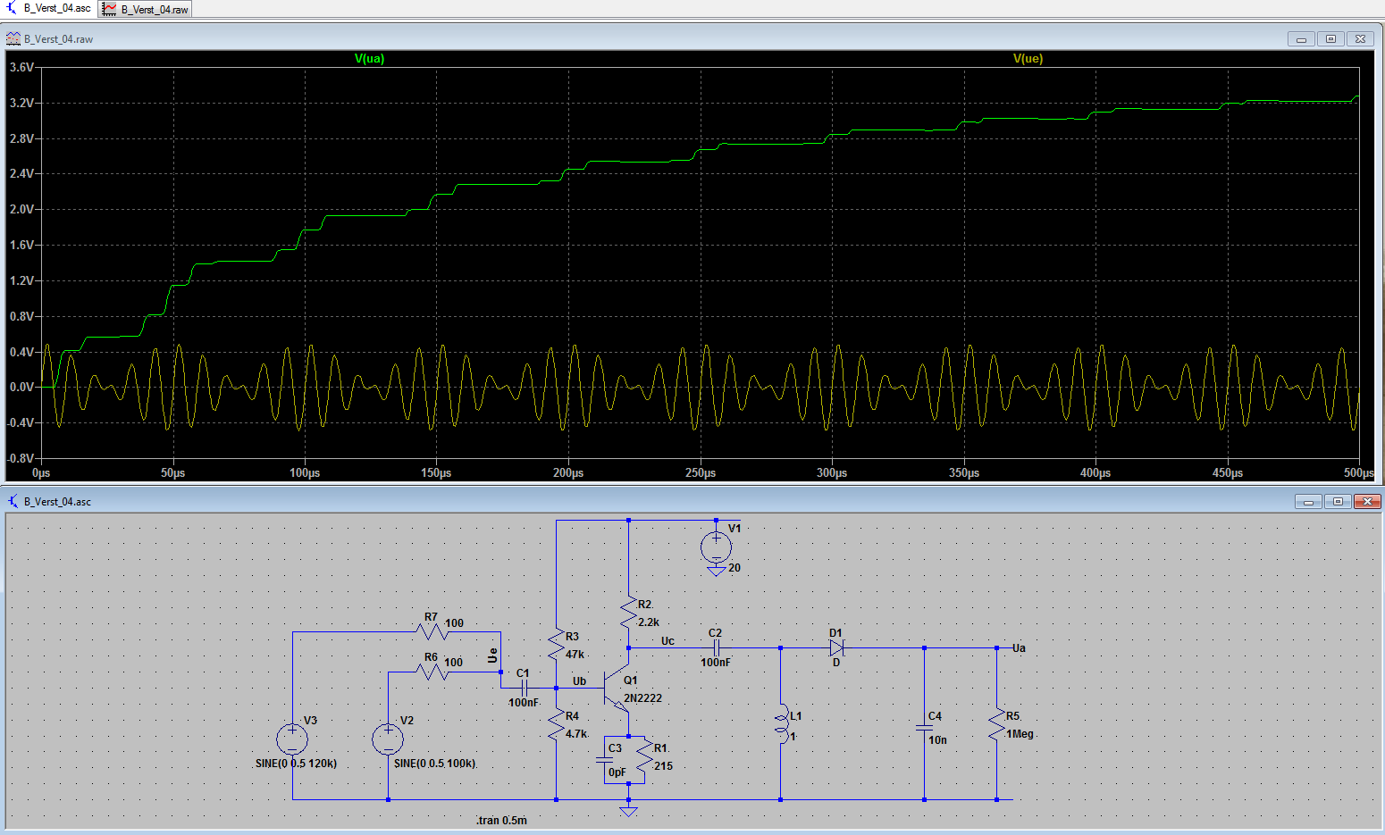

Lutz H. schrieb: > > Welche Abkürzung nehmen wir? > > VA wäre gut. Was gemeint ist ist wohl klar. Oben eine Demodulatorschaltung, sie zeigt wie sich die Spannung am Kondensator C4, in Abhängigkeit der Ausgangsspannung des Breitbandverstärkers (und R2), aufbaut. Gezeigt ist auch die Spannung die am Knotenpunkt der beiden Quellsignale anliegt, also invertiert zur Ausgangsspannung des Verstärkers. Es ist zu erkennen dass einzig die Momentanspannung die an der Diode anliegt das Ausgangssignal bestimmt. Kurt
Die Spannung die an der Kathode der Diode anliegt bestimmt die Ausgangsspannung.
#5062239
Kurt B. schrieb: > Was gemeint ist ist wohl klar. > > Oben eine Demodulatorschaltung, sie zeigt wie sich die Spannung am > Kondensator C4, in Abhängigkeit der Ausgangsspannung des > Breitbandverstärkers (und R2), aufbaut. Ist es nicht herzerfrischend, wie unser Forendepp etwas demoduliert, was überhaupt nicht moduliert wurde? Das grenzt schon an Alchemie :-)
#5062249
Kurt B. schrieb: > Vorzeichenbehaftete Addition. Wirklich interessant... Es gibt also eine "Vorzeichenbehaftete Addition". Ich würde ja auch gerne mal eine vorzeichenlose Addition sehen... Und überhaupt mal eine Addition. Da hat doch sicherlich mal wieder einer ein Hirngespinst zum DING gemacht. Nee... Es gibt keine Addition. Noch nie hat einer eine über den Tisch laufen sehen, oder gar gewogen. Die Addition existiert nur im Kopf des Rechnenden. Und in den Lügenbüchern. Aber die müssen ja sowieso alle umgeschrieben werden. Dann kann man die Addition auch sofort gleich mit raus nehmen
Lutz H. schrieb: > Die Spannung die an der Kathode der Diode anliegt bestimmt die > Ausgangsspannung. Dazu kommt noch die Wirkung des Kondensators C4 und des Entladewiderstandes R5. Kurt
#5062260
Und überhaupt: In der Schaltung ist kein Rechenwerk Wo soll denn da eine Addition sein? Und ein Vorzeichen sehe ich da auch nicht....
Die Spannung die rechts an der Diode ist, ist auch am Ausgang. Ich sehe dazwischen nur einen Strich.
Hugo schrieb: > Kurt B. schrieb: >> Was gemeint ist ist wohl klar. >> >> Oben eine Demodulatorschaltung, sie zeigt wie sich die Spannung am >> Kondensator C4, in Abhängigkeit der Ausgangsspannung des >> Breitbandverstärkers (und R2), aufbaut. > > Ist es nicht herzerfrischend, wie unser Forendepp etwas demoduliert, was > überhaupt nicht moduliert wurde? Das grenzt schon an Alchemie :-) Du sagst also dass hier nichts moduliert wurde. Was ist moduliert, was bedeutet das? Besteht ein Unterschied für die Verstärkerstufe und die Demodulationsstufe ob etwas moduliert wurde oder nicht? Verhalten sich beide da anders? Kurt
Kurt B. schrieb: > Was ist moduliert, was bedeutet das? Kurz gesagt, bei der Demodulation wird das Modulationssignal wieder hergestellt. Wo hast du hier ein Modulationssignal? Und wo ist das wieder hergestellte Demodulationssignal? Stimmen die beiden überein? Eher nicht, denn es gibt kein Modulationssignal! Du hast noch wahnsinnig viel zu lernen, bevor du andere als "Märchenerzähler" bezeichnen darfst. Und wir sind erst bei den Grundlagen. Nicht mal diese kapierst du!
